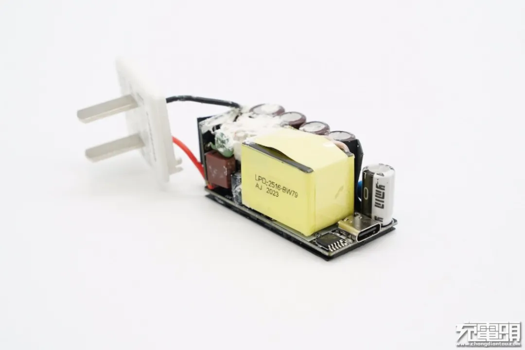

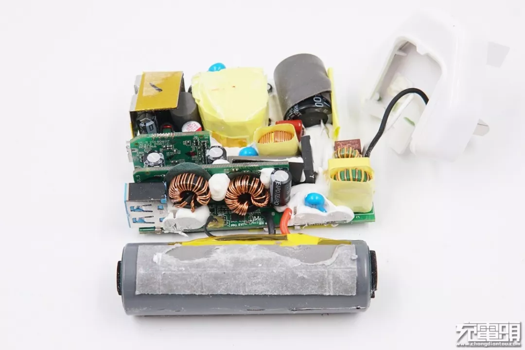

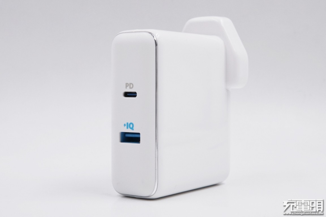

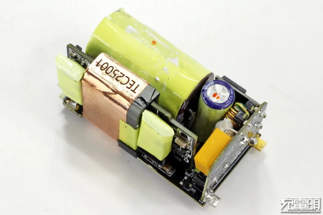

Anker PowerCore Fusion PD超极充采用目前行业应用广泛的1A1C接口配置,既兼顾了老款机型的需求,又解决USB PD快充设备的充电。其最大特色是将氮化镓快充充电器与移动电源进行结合,也可以算得上是业界最早的氮化镓快充+移动电源二合一产品,目前已经上架苹果苹果商店,成为一代经典。
充电头网拆解了解到,这款产品的充电器部分采用了高性能的ACF架构,内置纳微NV6115和NV6117氮化镓芯片,开关频率大幅度提高,最终实现产品的小型化和高效率。在充电器模式下,产品的最大输出功率为30W,可满足iPad Pro、New MacBook等小功率PD设备的用电。
此外,这款产品还内置5000mAh的容量的电池,在移动电源模式下可为大部分手机续命一次。就实用性而言,这款产品做得很不错。

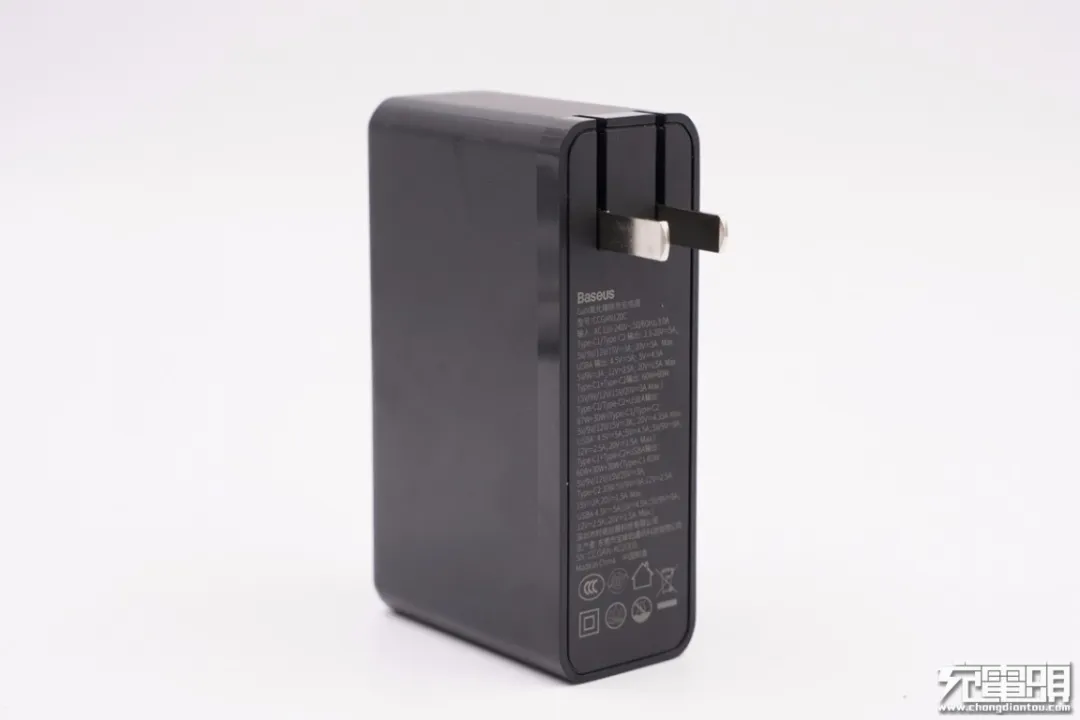

倍思2C1A 120W氮化镓充电器

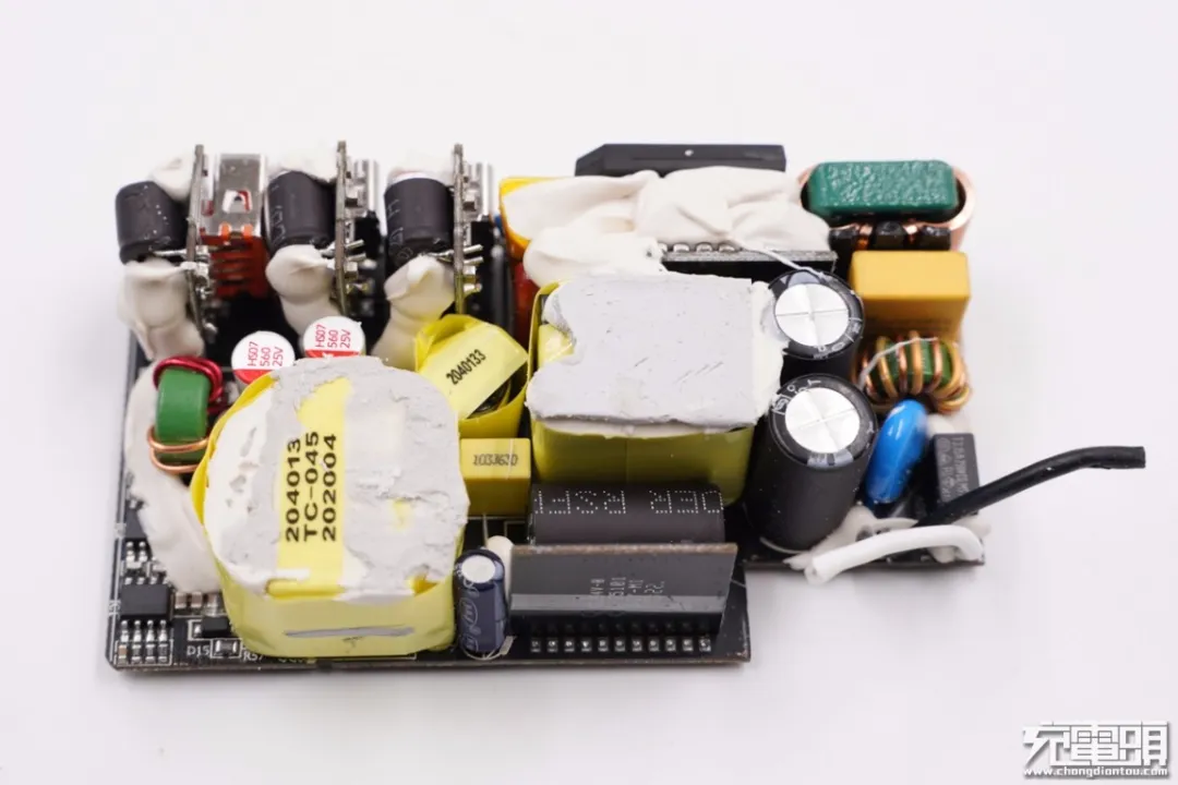

倍思推出的这款产品是全球首款120W氮化镓 (GaN)+碳化硅(SiC) 充电器,当时在业界引发了高度关注。性能方面支持众多快充协议、5A PPS、单口输出最大100W、多口输出总功率120W等,在当时甚至现在都堪称氮化镓快充中的王者。无论是大功率的笔记本电脑,还是市面上主流的品牌手机,这款产品都能轻松应对。
充电头网拆解了解到,前端PFC电路采用了纳微氮化镓功率芯片进行升压,并由碳化硅二极管进行整流,提升整机效率。开关电源部分采用高性能LLC架构输出固定电压,再由智融高集成二次降压芯片进行多口输出控制,实现功率智能分配。

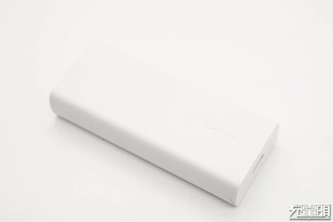

3、贝尔金20W快充氮化镓充电器

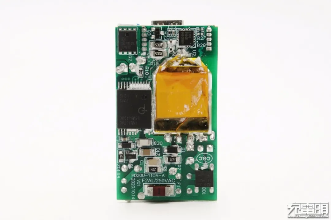

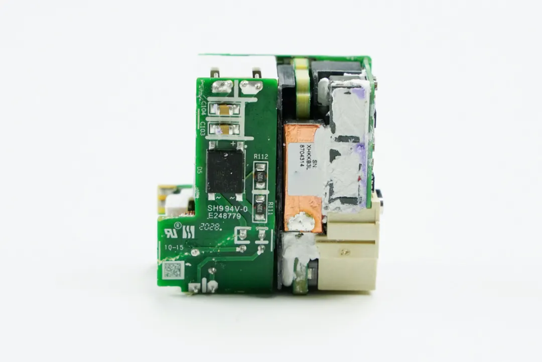

随着苹果iPhone 12系列取消标配充电器,市场对第三方20W PD快充配件的需求日益增加,贝尔金开创性的推出了一款基于氮化镓芯片开发的20W饼干快充。在此前,氮化镓功率器件一般都被用在大功率快充产品中,最小功率也只下探至30W。贝尔金这款产品是率先实现量产的20W氮化镓快充产品,新意十足。
充电头网通过拆解了解到,贝尔金20W氮化镓快充内置一颗PI的高集成氮化镓芯片,芯片本身支持最大65W输出功率,用于20W快充产品算是“大材小用”,同时也为充电器紧凑的内部设计提供保障。

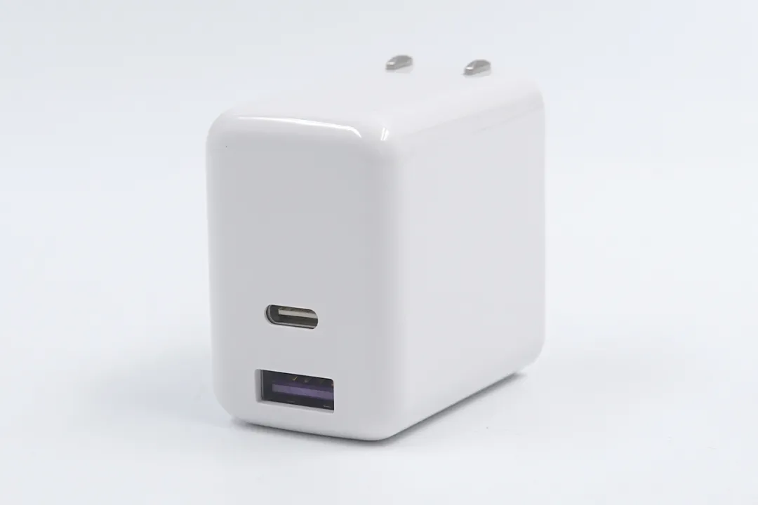

HUAWEI华为1A1C 65W氮化镓快充

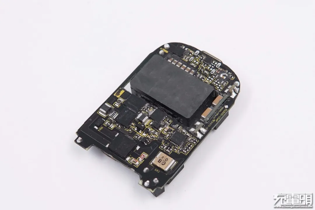

华为65W氮化镓快充一款融入ACF架构、GaN功率器件以及平面变压器等多种尖端技术的产品。充电器内部通过多块PCB板的组合,实现了非常紧凑的设计,在1A1C双口输出的前提下,功率密度仍然达到了1.0W/cm³,这对于65W多口充电器而言,十分难得。
考虑到开发难度以及生产成本,市面上常见的氮化镓快充一般都避开ACF架构,转而选择高频QR反激架构。但不得不说ACF架构在性能方面具有极大优势,华为65W氮化镓快充也称得上市面上ACF架构+平面变压器应用案例中的典范。

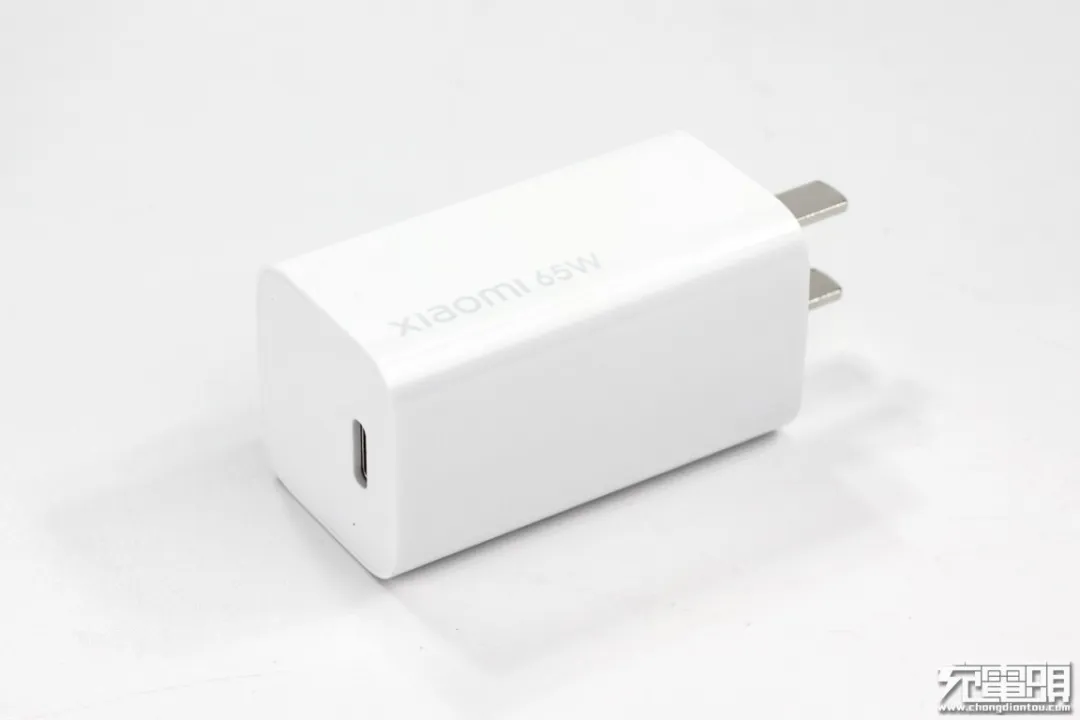

小米GaN充电器Type-C 65W
小米65W氮化镓快充充电器具有体积小巧、高功率密度、高效率的特点。同时在雷军的代言之下,其知名度响彻整个数码圈,也一度成为了行业标杆。
充电头网拆解了解到,这款产品内部采用了高性能、成本的ACF架构以及平面变压器,并且将柱状的输出滤波电容改为贴片电容替代。在结构设计方面,其所采用的平面变压器并不仅仅只是一块PCB板,上面还布局了比较复杂的电路,承载了同步整流的功能,这也是平面变压器的一次创新性应用。

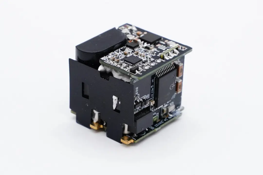

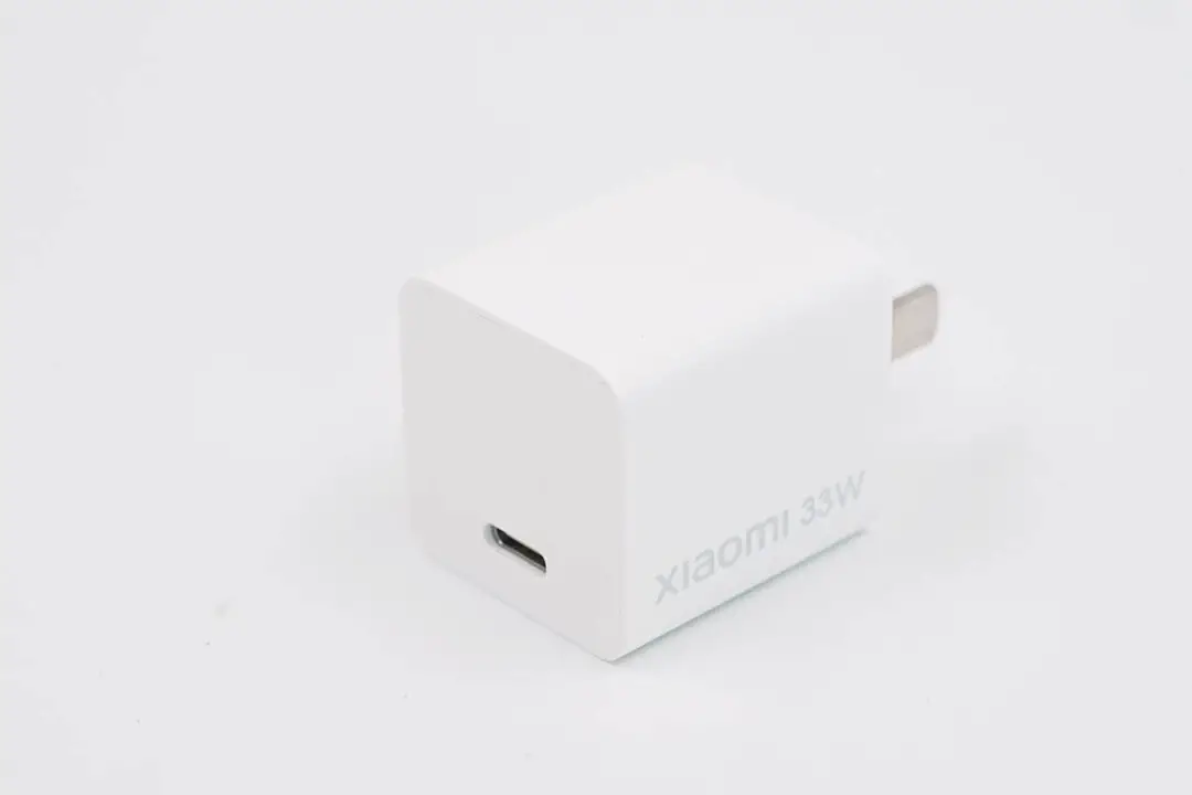

7、小米GaN充电器Type-C 33W
小米33W氮化镓快充是继65W氮化镓快充之后,又一款追求极致小体的产品。充电器采用方块造型设计,内部采用了PI高集成氮化镓主控芯片,有效简化电路,帮助充电器实现小型化。此外还应用了经典的多块PCB板组合结构设计,充分利用内部空间。
在氮化镓以及巧妙的结构布局下,充电器的功率密度达到了1.05W/cm³,非常小巧,给人一种过目难忘的感觉。

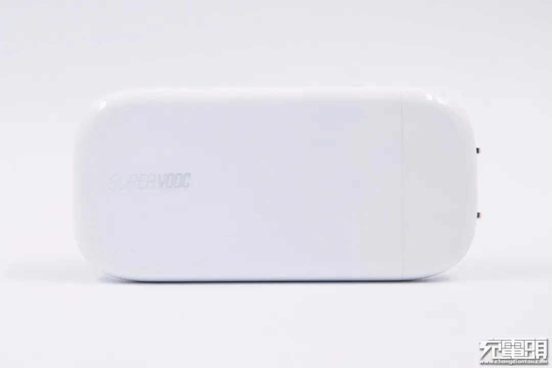

OPPO 50W饼干氮化镓快充
OPPO 55W饼干氮化镓快充不仅仅只是一款氮化镓产品,其还汇聚了多种尖端技术,并且打破了消费类电源界的多个记录,也彻底颠覆了用户对充电器的认知。
这款产品是全球首款首创脉冲充电的充电器,并且开创了快充电源中输入端没有电解电容的先例。首次实现了无电解电容设计,并将航空级钳位二极管应用到消费级电子产品上,是业界首款采用无电解电容设计的氮化镓快充适配器产品,消除了电解电容、硅桥、压敏电阻等硬伤,改善耐高温性能和使用寿命。
得益于代用了多种最新的快充技术,这款充电器的体积做到了极致小巧,厚度仅10mm,功率密度高达高达1.48W/cm³,成为了目前功率密度最高的充电器产品。
