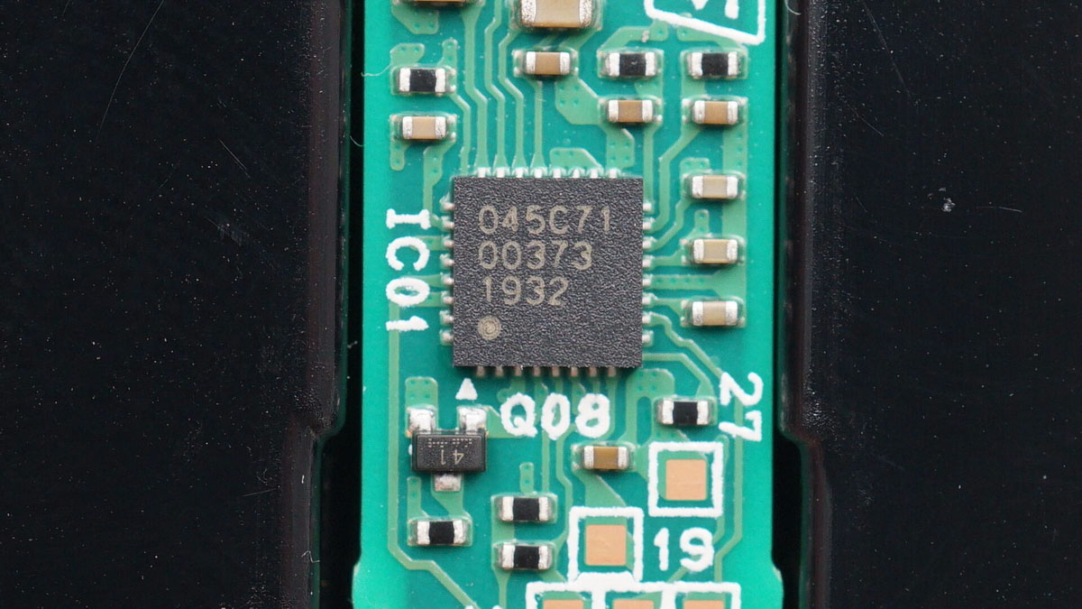

镍片和PCB板点焊连接,小板正面设有四颗芯片。
丝印E1800N。
丝印045C71。
丝印98705。

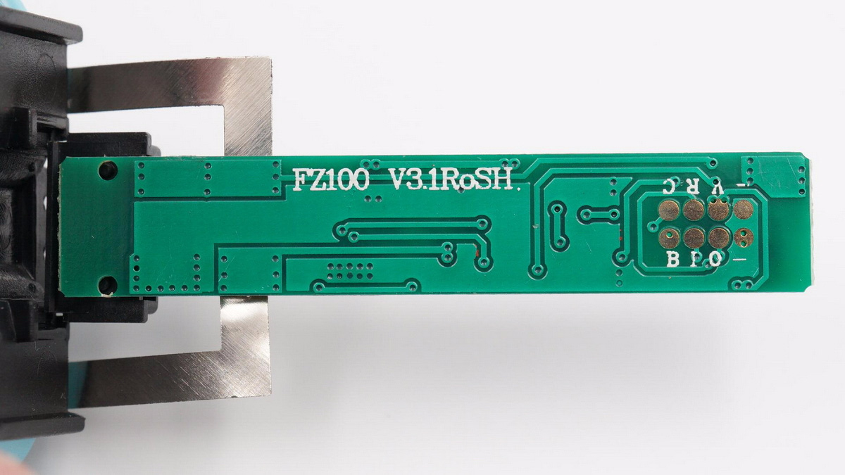

保护板背面有固件刷写端子。

保护板背面有固件刷写端子。

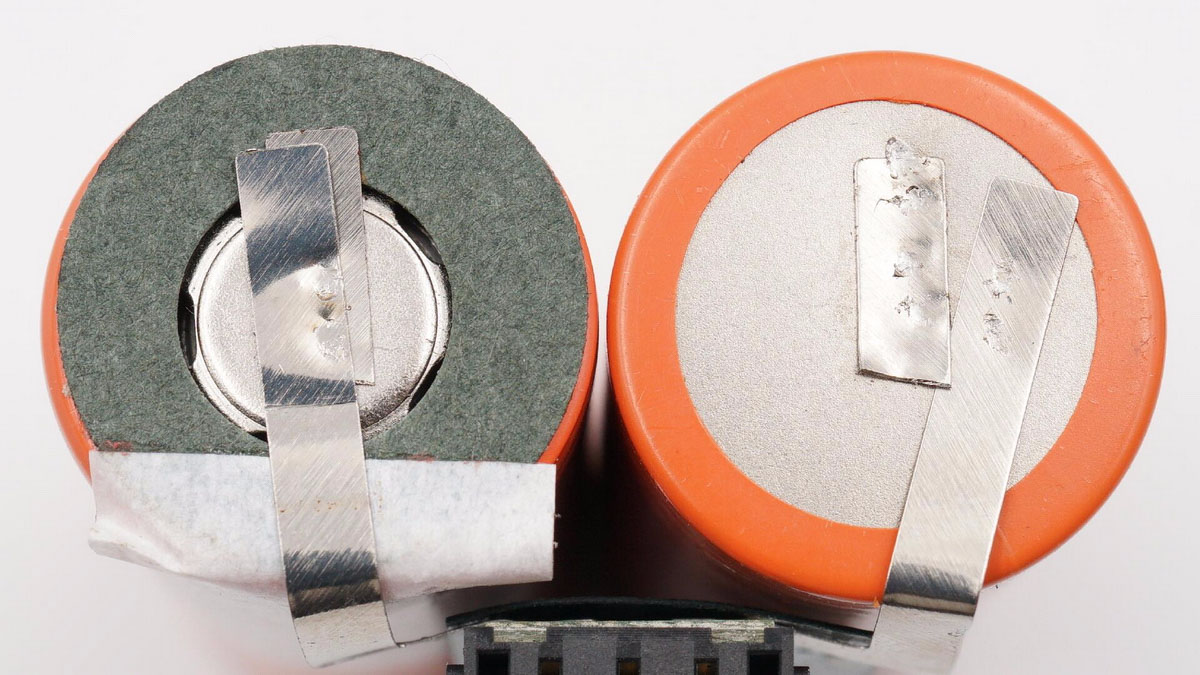

电芯特写,18490尺寸电芯,规格为1550mAh/3.7V。
电池一端特写,镍片点焊,正极贴有青稞绝缘纸。
另一端特写,两颗电池镍片点焊连接,2串结构。
