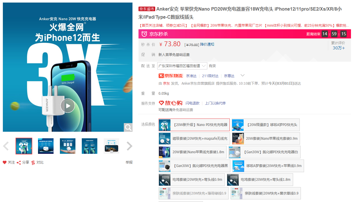

Anker安克 Nano 20W PD充电器
https://u.jd.com/uXObjHn
Anker 20W充电器外观风格与前代Anker安克 Nano 18W充电器别无二样,本体使用阻燃塑料材质,四周表面磨砂,接口面板则为亮面,侧面丝印有“ANKER”LOGO,增加了品牌辨识度。充电器接口设置在靠下的位置,USB-C接口内使用蓝色胶舌。
Anker 20W充电器与苹果“五福一安”充电器的体积几乎一致,风格也有相似之处。可以套用前代的夸赞说:Anker安克Nano 20W PD充电器仅有五福一安的体积却身怀20W的性能。
充电器实测支持Apple2.4A、QC2.0、QC3.0、以及PD3.0快充协议,支持5V 3A、9V 2.22A两个固定电压档位。
拆解报告:Anker安克 Nano 20W PD充电器
加量不加价,迎接新苹果:Anker安克 Nano 20W PD充电器评测

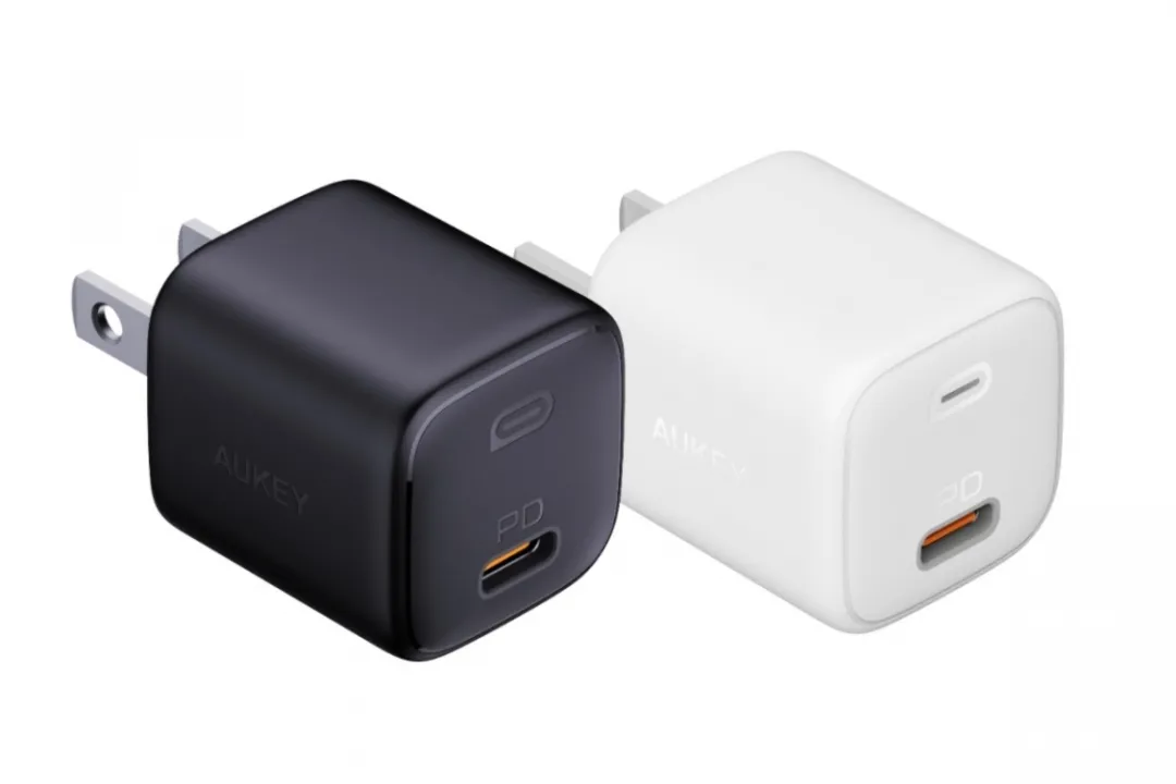

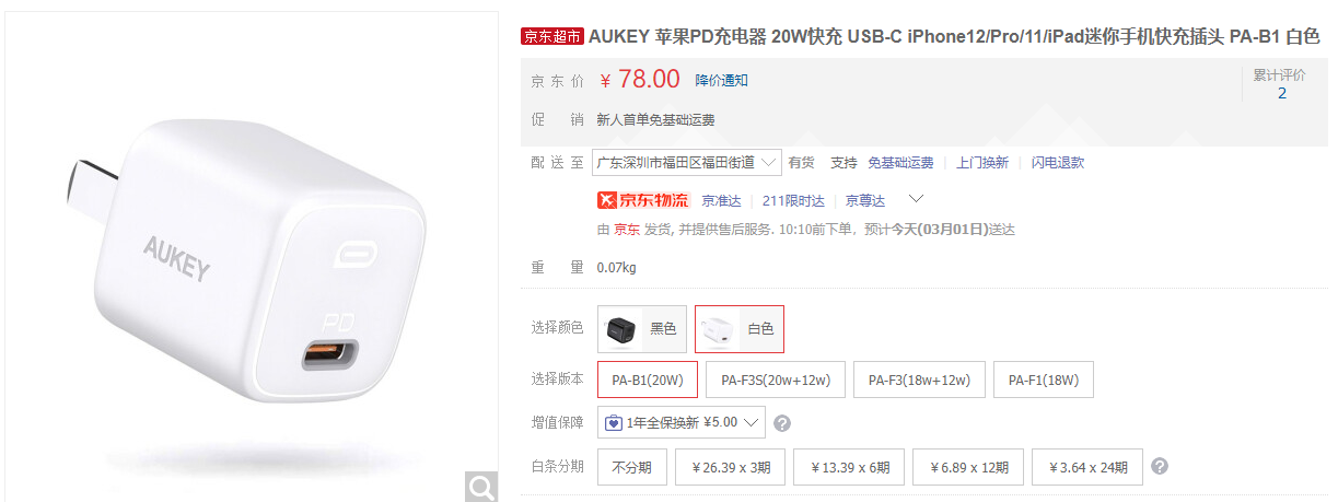

AUKEY苹果20W快充
https://u.jd.com/usgILhC
AUKEY 20W迷你PD充电器共有黑白双色可选,哑光表面处理工艺,通过亮面做出丝印,看上去十分精致。充电器侧面带有AUKEY商标,正面USB-C输出口上标注了PD字眼,并带有一个工作指示灯。
AUKEY 20W迷你PD充电器充电器长约30.4mm,宽约28.5mm,厚约28.4mm,功率密度0.81W/cm³,净重约为32.5g。充电器议,显示支持Apple2.4A、Samsung5V2A、QC3.0、QC2.0、AFC、FCP、PD3.0等协议。充电输出支持5V3A、9V2.22A、12V1.67A三组输出电压。
拆解报告:AUKEY傲基20W迷你PD快充充电器

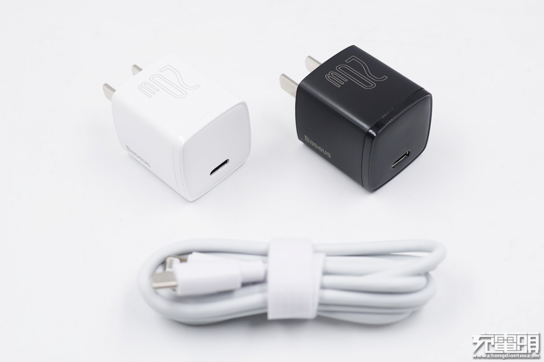

外观上,倍思小方块20W PD充电器共有黑白双色可选,采用亮面与哑光搭配形成两段触感,这也是倍思充电器家族ID,表面上印有倍思商标“Baseus”与大大的“20W”功率标识。充电器三围尺寸分别约为30mm * 30mm * 34mm,以20W输出功率计算的话功率密度为0.65W/cm³,名副其实小钢炮。
性能上,充电器支持市面上多种常见的快充协议,例如Apple2.4A、Samsung5V2A、QC3.0、QC2.0、FCP,能很好地为新老设备提供快充支持。这款充电器配备一个USB-C输出接口,最大输出功率20W,带有5V3A / 9V2.25A / 12V1.67A三个固定电压档位。
小方块、大升级:倍思新品20W PD充电器全面评测

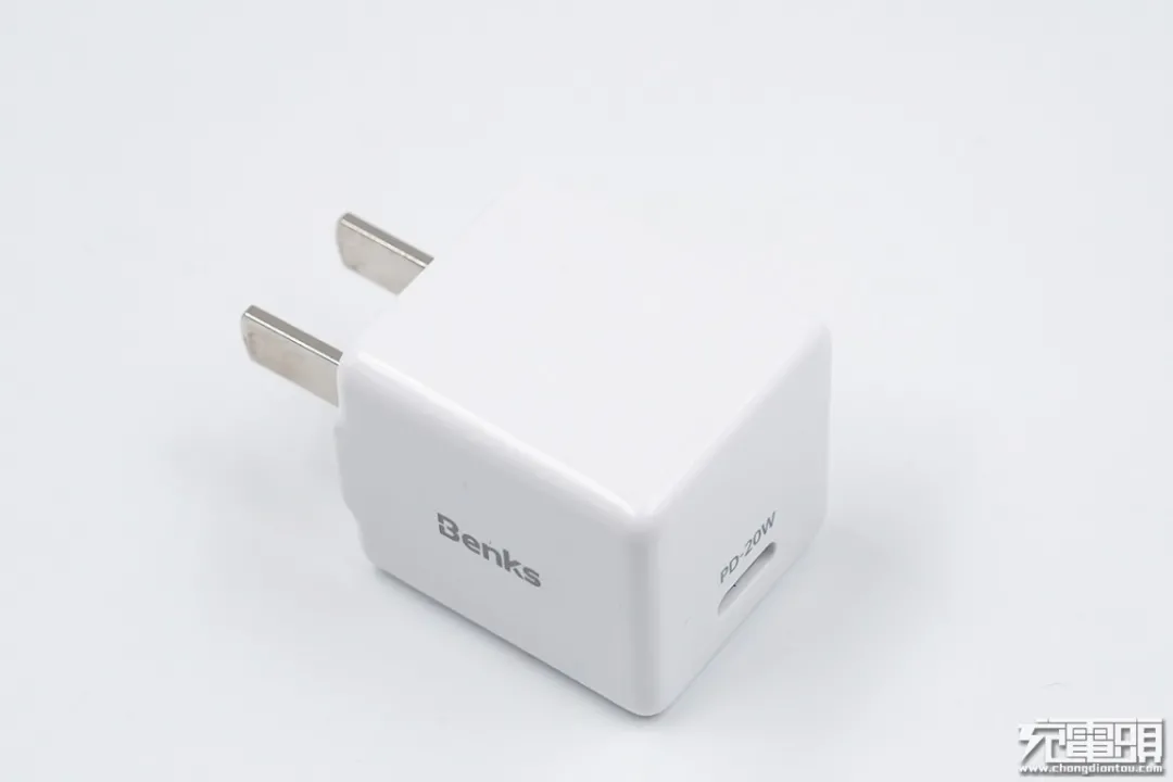

Benks邦克仕
Benks 20W迷你PD快充
https://u.jd.com/uH1hHMI

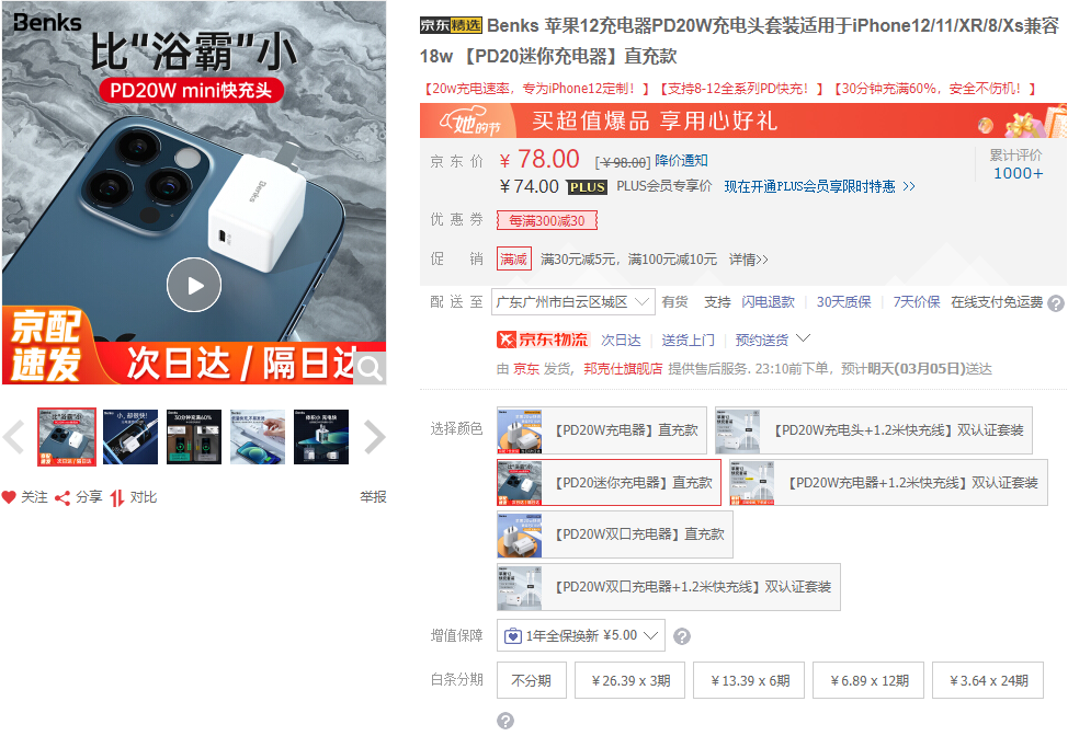

Benks 20W PD充电器虽然方正,手感却还不错。充电器白底灰字,整体简洁依旧。机身壳两侧加入双翼支撑设计这个小心思,确保充电器插入插座更稳固。整体与细节俱佳。不含插脚的三围尺寸仅有31.85mm * 27.63mm * 27.73mm,体积约为24.4cm³,功率密度约为0.82W/cm³。侧面接近一元硬币直径,相比起市面上18W充电器体积大幅度缩减。
性能上,Benks 20W PD充电器最大支持20W PD 快充输出,除了专属服务iPhone 12系列外,还可以为iPhone11、XS、X、8等iPhone系列提供PD快充服务,许多安卓机型的兼容性也相当不错。充电器基于USB PD快速充电标准开发,具备5V⎓3A、9V⎓2.22A和12V⎓1.67A三组固定电压档位,还支持Apple2.4A、Samsung 5V/2A、DCP、QC2.0/3.0、AFC、FCP、SCP以及PD3.0多个快充协议。
细节不容错过,体积值得青睐:Benks 20W迷你PD快充评测

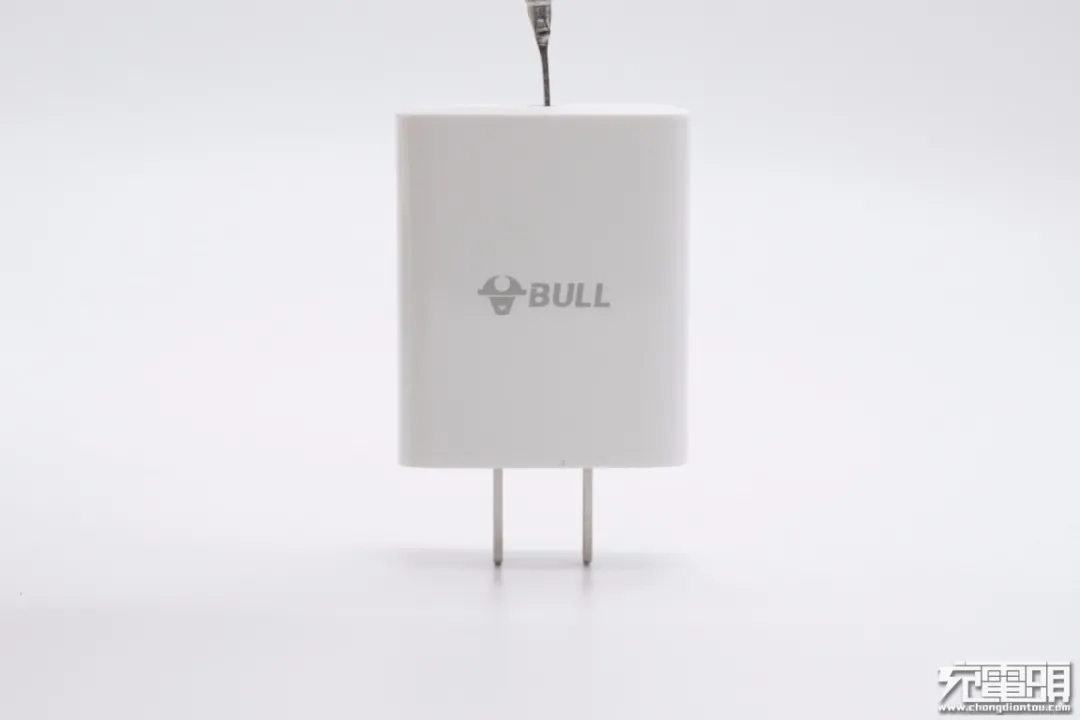

公牛20W PD充电器外壳采用亮面和磨砂结合设计,正面印有品牌logo,背面印着20W字样,凸显品牌和性能。配备固定式插脚,接口使用蓝色胶环装饰,USB-C接口的胶芯也为蓝色,设计自成一体,增加一抹清新,提高辨识度。
充电器支持Apple2.4A、QC2.0/3.0、AFC、FCP、PD3.0多个快充协议,兼容性广泛,实用性强。PDO报文显示USB-C口还具备5V3A、9V2.22A和12V1.67A三组固定电压档位。

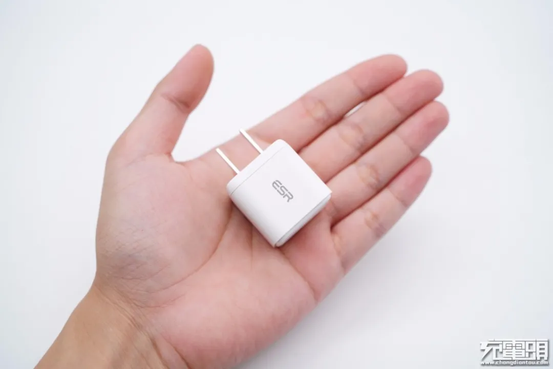

亿色迷你20W PD快充充电器采用“小冰块”造型设计,方正小巧,机身壳表面磨砂抗指纹,边角过渡圆润。
实测充电器机身宽度为30.7mm,厚度为32.05mm,高度为30.89mm,充电器净重约为36g,和苹果20W充电器直观对比,体积优势明显。
USB-C口支持Apple 2.4A、Samsung 5V2A、DCP协议,以及QC2.0、QC3.0、PE2.0、PD3.0快充协议。此外PDO报文显示USB-C口还具备5V3A、9V2.22A、12V1.67A三组固定电压档位。

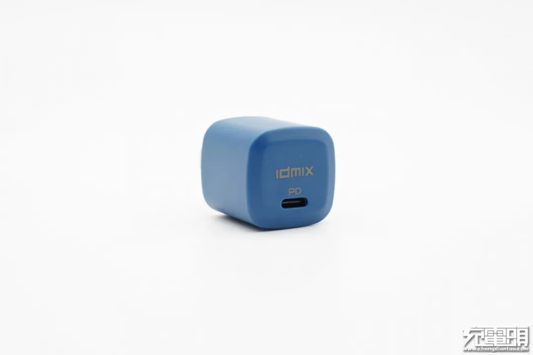

IDMIX大麦
IDMIX大麦20W PD快充充电器
https://u.jd.com/uoO6BmS
IDMIX大麦20W PD快充充电器整体十分小巧,造型趋于小方块,机身表面磨砂处理,腰身各面过渡圆润,输出顶面微凸边缘倾斜设计,整体小巧设计简约。
充电器支持QC、AFC和PD3.0快充,支持9V2.22A和12V1.67A输出,主要为iPhone 12设计服务的快充充电器。

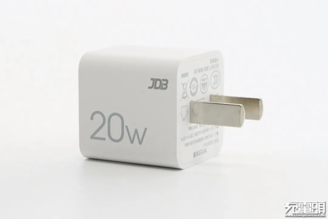

JDB 20W PD快充充电器
https://u.jd.com/uwgwuYl

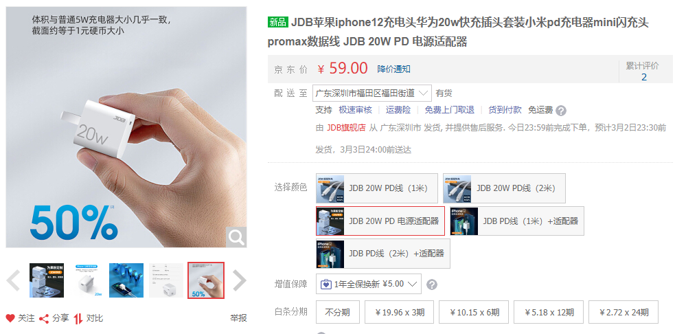

劲电宝20W PD快充充电器采用纯白色外壳,表面哑光处理,外形方正小巧,输入端配备固定式国标插脚。机身一侧设有JDB品牌logo和20W快充标识。使用游标卡尺实测充电器机身长度为31.37mm,宽度为29.61mm,厚度为30.62mm。
劲电宝20W PD快充充电器机身方正小巧,腰身亮面设计,整体体积也仅有苹果5W充电器大小。不仅如此,USB-C口支持QC、PE2.0、PD3.0和PPS快充协议,此外还具备5V3A、9V2.22A、12V1.66A、3.3-5.9V3A和3.3-11V2A电压档位,兼容性广泛。产品小而实用性。
拆解报告:劲电宝20W USB PD快充充电器

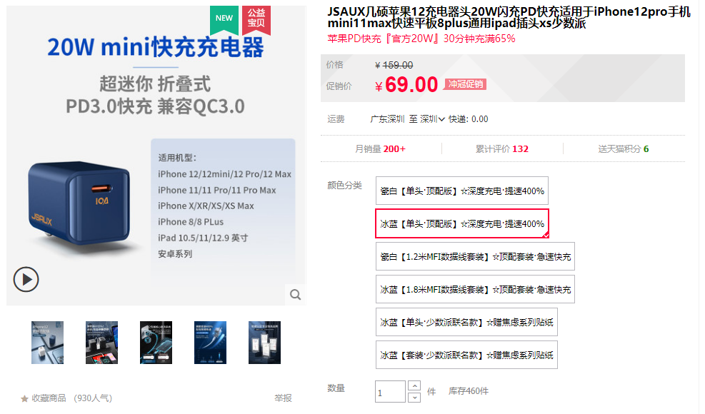

JSAUX几硕20W充电器
https://m.tb.cn/h.4mRT0Xy

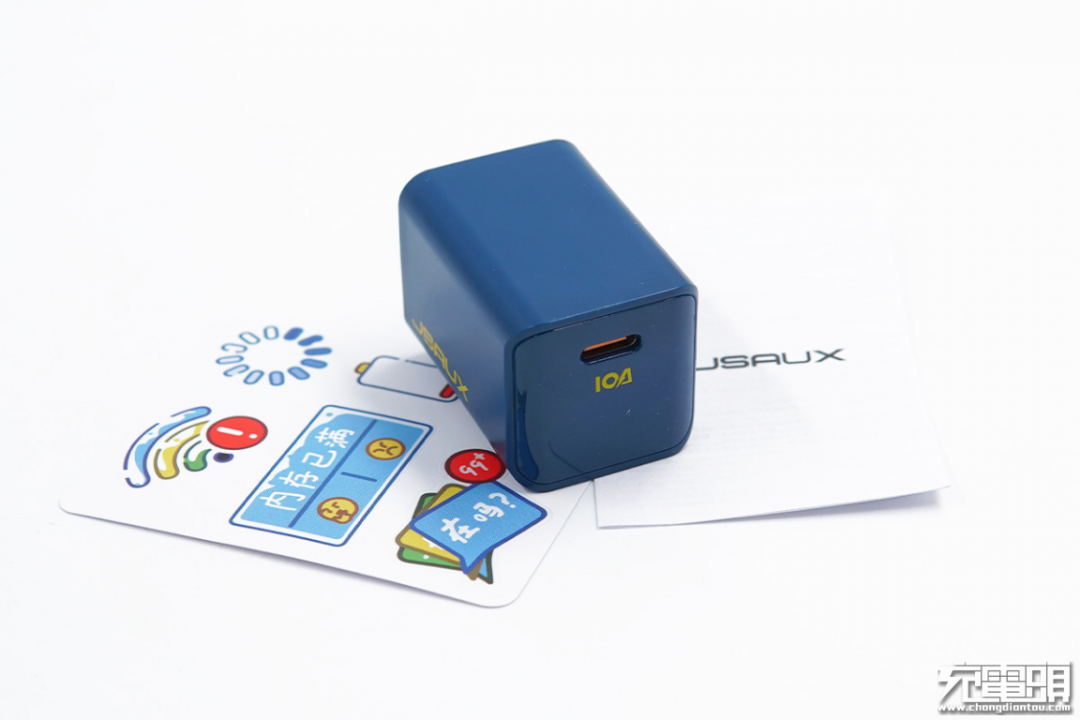

JSAUX 20W PD快充充电器采用海蓝色配色,腰身磨砂顶面亮面处理,同时顶面边缘是尖锐棱边与平缓弧面结合设计,造型上有自己独特的风格。此外也是当时众多20W PD快充充电器中唯一一款采用可折叠插脚的充电器,日常使用或携带外出都很方便。
JSAUX 20W PD快充充电器长度为27.02mm,宽度为26.98mm,不含插脚高度为38.84mm。可以计算出充电器的体积约为28.3143cm³,继而可以得出功率密度为0.7W/cm³。充电器净重约为36g。
JSAUX 20W PD快充充电器支持 Apple 2.4A、Samsung 5V/2A、DCP协议,以及USB PD3.0快充协议。PDO报文显示USB-C口具备5V3A和9V2.22A两组固定电压档位。
罗永浩力荐 JSAUX 20W PD Mini 快充充电器拆解

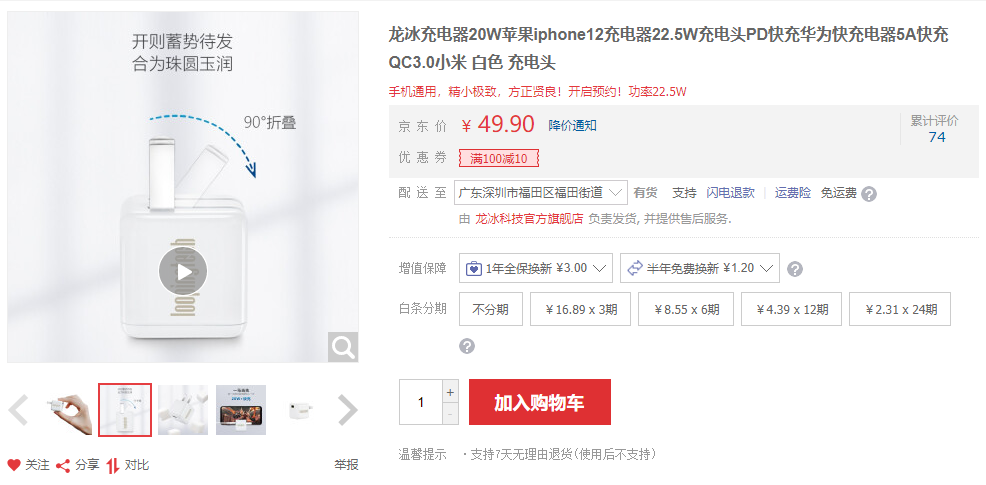

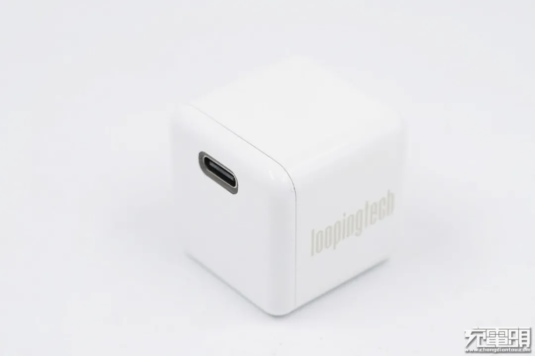

龙冰22.5W PD充电器整体以白色为主,外观方正,过渡圆滑,手感不错。值得一提的是体积非常小巧,三围约为31.08mm*30.86mm*30.92mm,重量仅为38.1g。搭配可折叠插脚,便携性拉满。
性能方面,充电器支持Apple2.4A、Samsung 5V/2A、DCP、QC2.0/3.0、QC4.0+、AFC以及PD3.0等多个快充协议,具备5V⎓3A、9V⎓2.5A和12V⎓1.8A三组固定电压档位,以及3.3-7.5V 3A / 3.3-10V 2.25A两个PPS电压档位,可以对需求PPS充电的设备提供不错的快充服务。

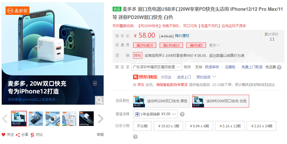

麦多多20W双口充电器
https://u.jd.com/uj15g0l
这款充电器外观继承家族风格,有黑白两种颜色。尽管有1A1C两个充电接口,三围也很亮眼,仅为42.46*40.9*28.74mm,重量仅有60g左右,可以说小巧轻盈啦。
这款充电器最大的亮点就在于双口充电,并且USB-C和USB-A同时都支持APLLE 2.4A,三星5V 2A快充协议。并且是可折叠插脚,收纳更加方便,不用担心占用背包和行李箱太多的空间,也可以减少携带途中对其他物品的刮损。
快充协议
USB-C:APLLE 2.4A、PD3.0、QC2.0、QC3.0、FCP、AFC
USB-A:APLLE 2.4A、QC2.0,QC3.0、FCP、AFC
PDO
USB-C:5V=3A 9V=2.22A 12V=1.5A
USB-A:5V=3A 9V=2A 12V=1.5A

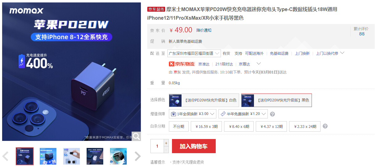

MOMAX 20W PD充电器通体白色的外观配色,充电器采用固定两脚插脚设计,以达到内部空间最大化。充电器的三维参数为30x29.95x29.88mm,从参数上看充电器几乎就是一个正方体。充电器的体积为26.847cm³ ,进而得出充电器的功率密度为0.74W/cm³ 。
性能方面充电器支持PD、PPS、Apple2.4A、QC2.0、QC3.0、QC4+、AFC、FCP等快充协议,支持5V3A、9V2.22A、12V1.67A三个固定电压档位以及3.3-5.9V 3A、3.3-11V 1.8A两组PPS档位。在实际的兼容性测试中为大部分设备充电都可以触发相应的快充,整体表现不错。

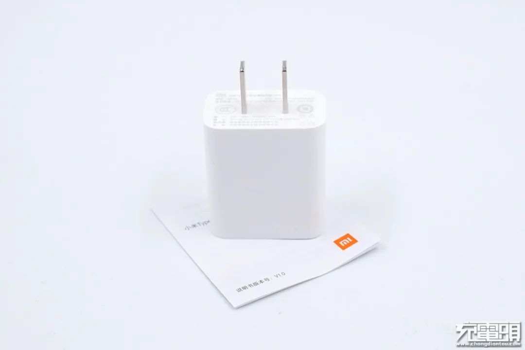

小米20W PD充电器
https://m.tb.cn/h.4OKXXAv

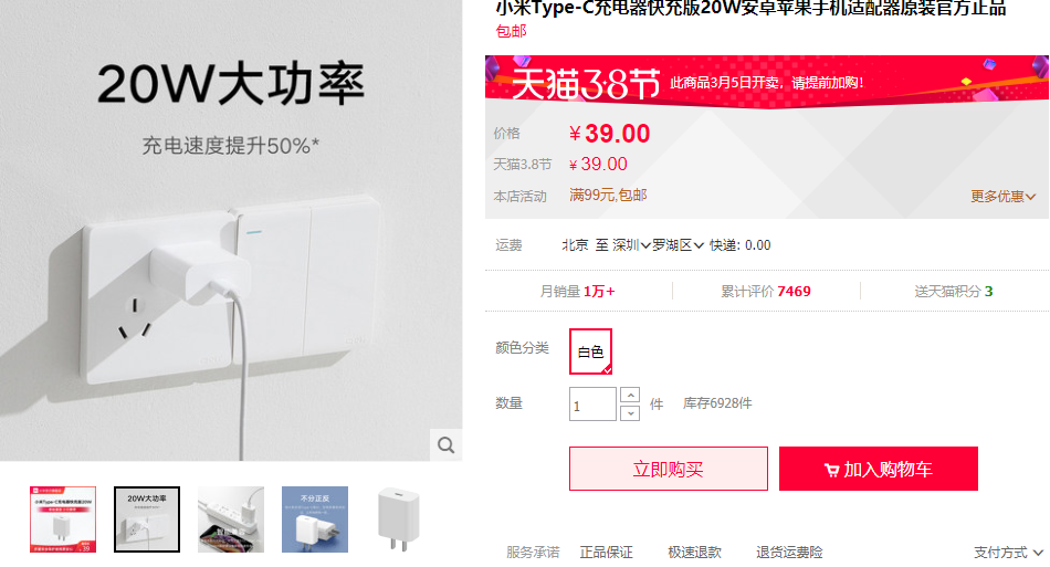

小米20W PD充电器造型经典,质朴典雅。输入端配备固定式插脚,USB-C口设在顶面中心,一切都“循规蹈矩”。当然了,包装同样也很“环保”。
充电器支持QC、AFC、FCP、PD3.0等多个协议,支持9V2.22A和12V1.66A输出,最大20W PD快充可以满足iPhone 12系列、iPhone11系列等手机的充电需求,极具性价比。安卓机型如果不是私有的大功率快充,使用这款充电器也是完全够用的。

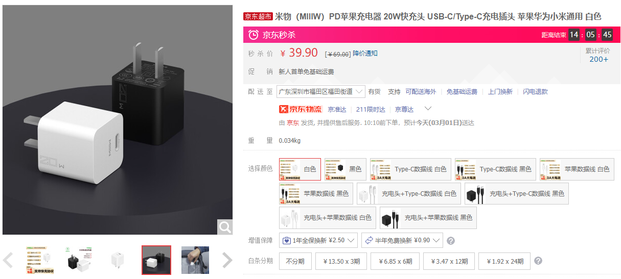

米物20W PD充电器有黑白两种颜色,体积小巧,细节精致,看上去方方正正但小巧的体积丝毫不影响手感。高度为31.5mm,厚度为30.5mm,长度为29.5mm,充电器净重约为35.3g。
米物20W PD充电器支持Apple2.4A、Samsung 5V/2A、QC2.0、QC3.0、QC4.0+、FCP、DCP、PE2.0协议,以及USB PD3.0快充协议。USB-C口具备5V3A、9V2.22A、12V1.66A三组固定电压档位以及3.3-11V 2A PPS档位。

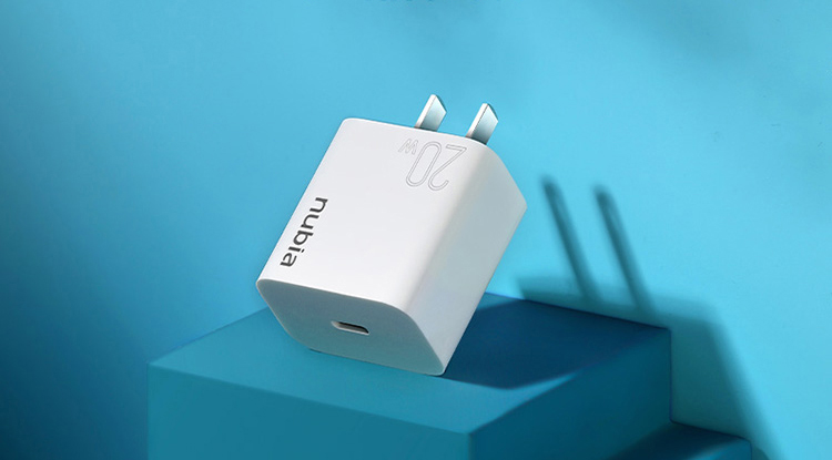

nubia努比亚

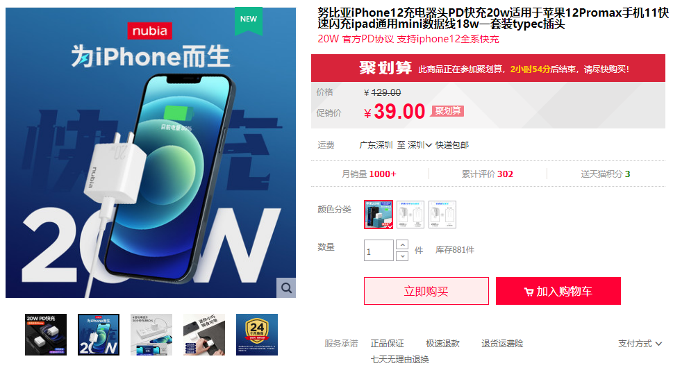

努比亚方糖22.W PD充电器
https://u.jd.com/uF1eO8x

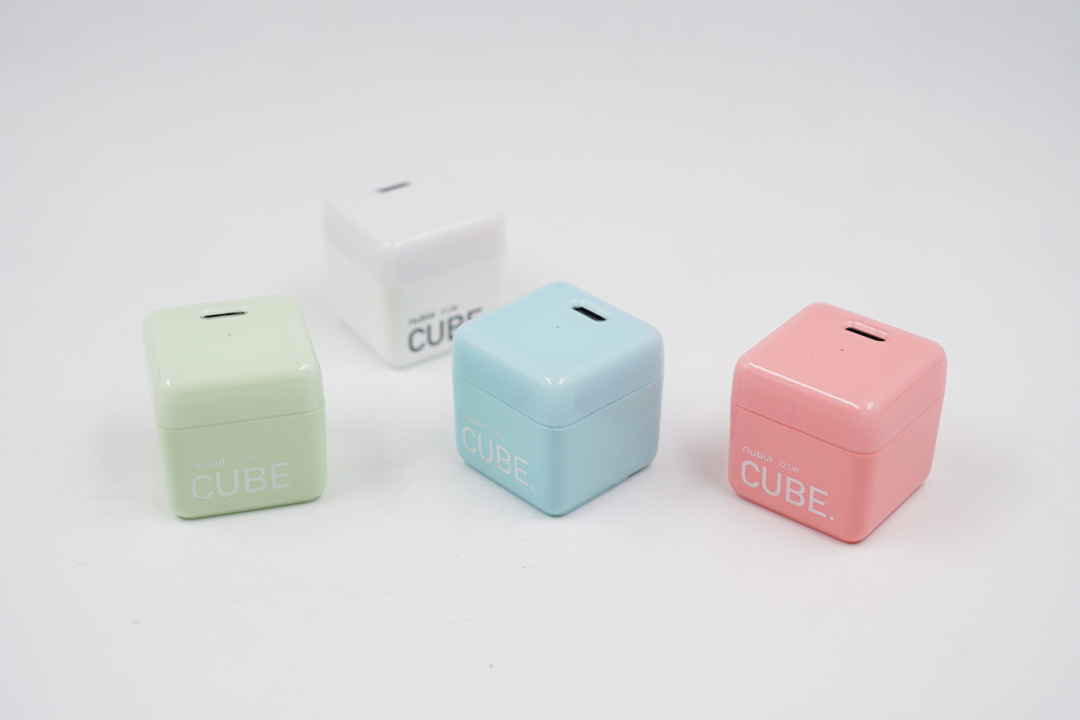

nubia方糖快充共有四色可选,分别是奶油白,抹茶绿,草莓粉,薄荷蓝,在侧面印有“nubia 22.5W CUBE”字眼作为点缀,非常Fashion。
拿在手中,光滑的亮面晶莹剔透有点马卡龙的味道,放在手上完全想不到这个竟然是充电器。另外,这款充电器非常小巧,即使抛去颜色不谈,也担得上“小钢炮”这个称呼。

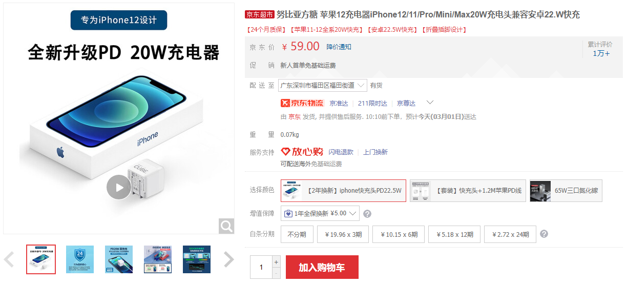

性能上,这款充电器配备一个USB-C输出接口,最大输出功率22.5W。充电器支持 Apple2.4A、Samsung 5V/2A、DCP、QC2.0/3.0、QC4.0+、AFC、FCP、SCP、PE2.0 以及 PD3.0 等多个快充协议。
充电器还具备 5V⎓3A、9V⎓2.22A和12V⎓1.66A三组固定电压档位,5.5-11V 2A一个PPS电压档位,可以对需求PPS充电的设备提供不错的快充服务。
在兼容性测试中,除了对努比亚红魔手机兼容的很好外,这款方糖充电器对iPhone、iPad的支持也都不错,甚至也可以为MacBook 应急充电。
拆解报告:努比亚22.5W方糖快充充电器
斯器若彩虹,遇上方知有:nubia 22.5W方糖快充充电器深度评测
掌心彩虹,努比亚22.5WPD充电器评测

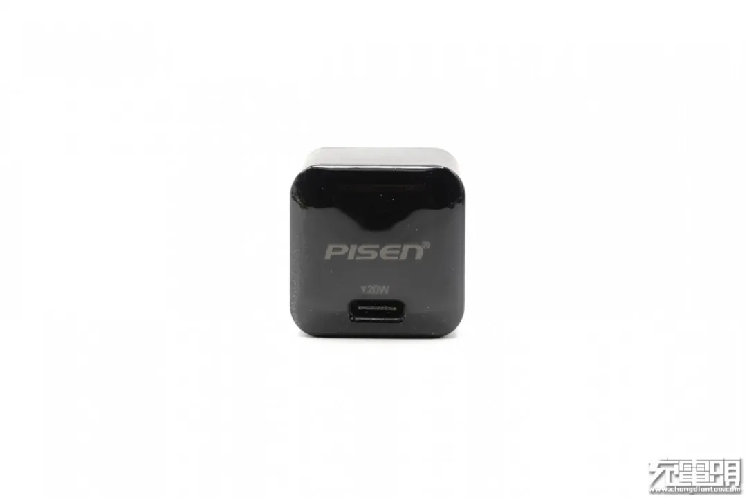

品胜20W迷你快充充电器外观设计相当别致,腰身靠近输入端处设有环形亮面凹槽,输出顶面微凸。同时机身三维均小于30mm,相当小巧,官方正式名称叫“小不点”毫不夸张。
性能方面,支持QC、AFC、FCP、PD3.0快充协议,具备5V3A、9V2.22A、12V1.67A三组电压档位,满足iPhone 12充电绰绰有余。

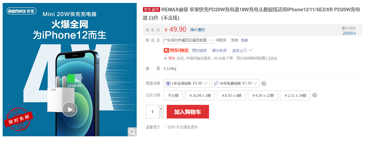

REMAX是睿丰实业(香港)有限公司旗下品牌,实力雄厚,定位于年轻、激情、时尚、快乐。当下20W PD充电器大战正酣,REMAX同样推出20W PD充电器。输出顶面中心配有一个USB-C口,由“PD”、“20W Max”圈起。充电器并非规则形体,而是可以看到侧面的微微弧度,输出顶面中心配有一个USB-C口由“PD”、“20W Max”圈起。
充电器机身不含插脚长度约为33.79mm,宽度为30.17mm,厚度为30.19mm,功率密度0.65W/cm³,净重约为44g。
充电器支持Apple2.4A、Samsung 5V/2A和DCP协议,以及QC2.0/3.0、AFC、FCP、PD2.0多个快充协议。PDO报文显示USB-C口还具备5V⎓3A、9V⎓2.22A和12V⎓1.67A三组固定电压档位。
拆解报告:REMAX 20W PD快充充电器

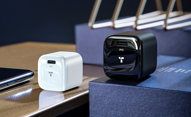

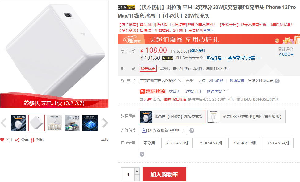

图拉斯小冰块20W PD充电器
https://u.jd.com/uAObIYM
图拉斯20W PD充电器有黑白两种颜色,四周磨砂哑光处理,输出面板微微凸起亮面设计,尺寸仅为32mm x 47mm,走的小巧便携路线,搭配亮眼颜值,非常适合带出去使用。
图拉斯20W PD充电器支持5V3A / 9V2.22A 两档电压输出,兼容PD3.0快充协议,其他未见(不代表没有,只是我们没有测过)。

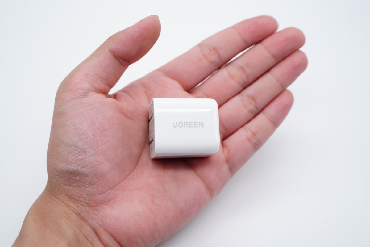

最新款的绿联20W PD快充充电器外号小金刚,体积非常小巧,整体以亮面为主,非常精致,侧面印有浅色“UGREEN”标志,表示品牌归属。
USB-C口支持QC2.0/3.0、QC4.0+、MTK PE+2.0、FCP、PD3.0和PPS快充协议,还具备5V3A、9V2.22A、12V1.67A三组固定电压档位,以及3.3-5.9V 3A和3.3-11V1.8A两组PPS电压档位。性能上满足包括iPhone在内的多数品牌手机日常快充需求。

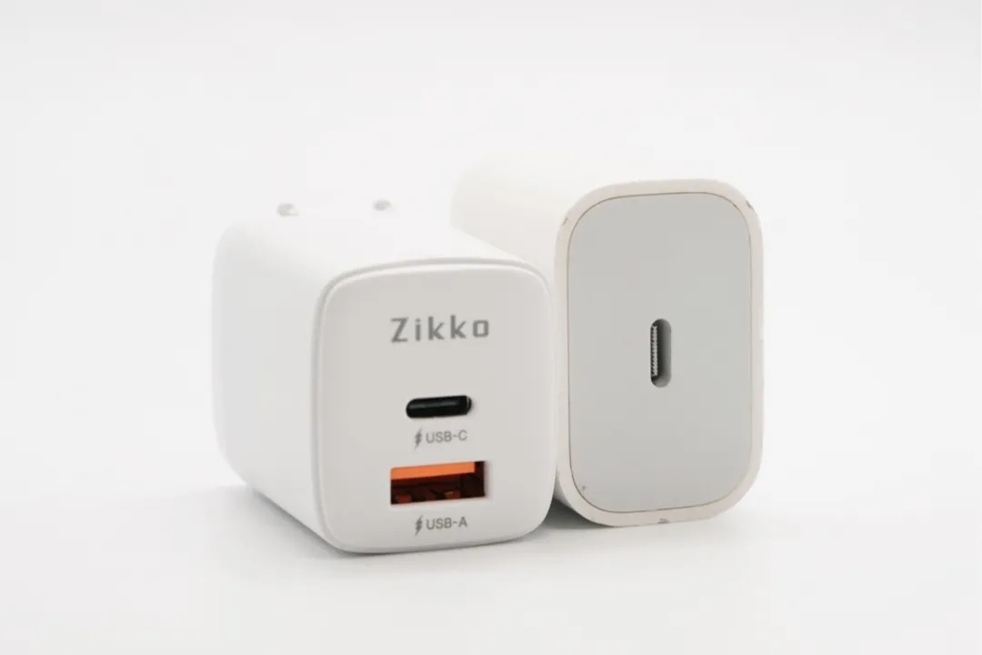

外形方面,Zikko 20W PD充电器属于方形结构,三围尺寸分别是36.2mm * 32.03mm * 45.89mm,功率密度0.36W/cm³,重量49.4g。
Zikko 20W PD充电器采用了双口输出配置,USB-C PD快充 + USB-A QC快充也就是常说的万金油1A1C,并且还支持双口同时输出,可以为两台设备同时充电,面对不同线材与数码产品都能从容应对。
Zikko 20W PD充电器支持5V3A / 9V2.22A / 12V1.67A三个固定电压输出档,另外还带有3.3-11V2A一组PPS电压子集,可以适应更多设备使用。
除了支持USB PD快充标准外,Zikko 20W PD充电器还带有APPLE2.4A、QC3.0、QC2.0、QC4+、AFC、FCP、SCP等常见的快充协议,可以为市面上大部分手机握手快充使用。
拆解报告:Zikko即刻20W 1A1C双口快充充电器

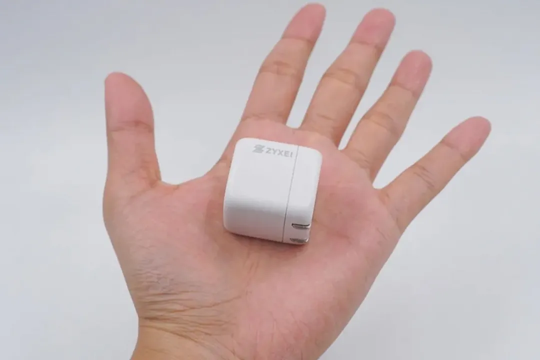

ZYXEI 20W迷你PD快充
https://m.tb.cn/h.4OKWN6O

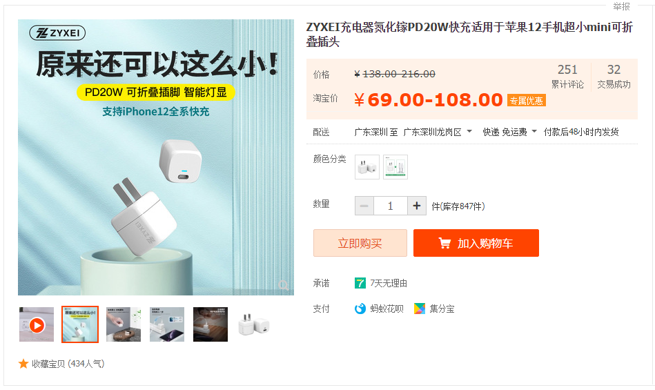

ZYXEI 20W mini折叠脚充电器上手后原本方正的外形再都做了倒角的设计后显得尤其圆滑,可以感受到各面的裁切和过渡很有“匠心”,手感非常不错。外观上看,白色机身搭配浅灰字体,整体也十分简洁。
接口面十分整洁,USB-C接口和LED指示灯。接口处配有金属圈,使充电线插拔更有导向性,保护塑胶壳,防止Type-C接口露边,更能有眼球亮点,提升产品的整体气质。
ZYXEI 20W PD充电器的一大特色就是在异常小巧玲的基础上增加了可折叠插脚,拿在手中感觉比起以往的“五福一安”充电器更加的圆滑,充电器净重约为41g。三围尺寸32*32*33mm的拥有折叠脚还能保持这么小,十分优秀。
充电器支持Samsung 5V2A、DCP协议,以及QC2.0/3.0、PD3.0快充协议。PDO报文显示USB-C口还具备5V3A、9V2.25A和12V1.7A三组固定电压档位。
拆解报告:ZYXEI迷你20W快充充电器

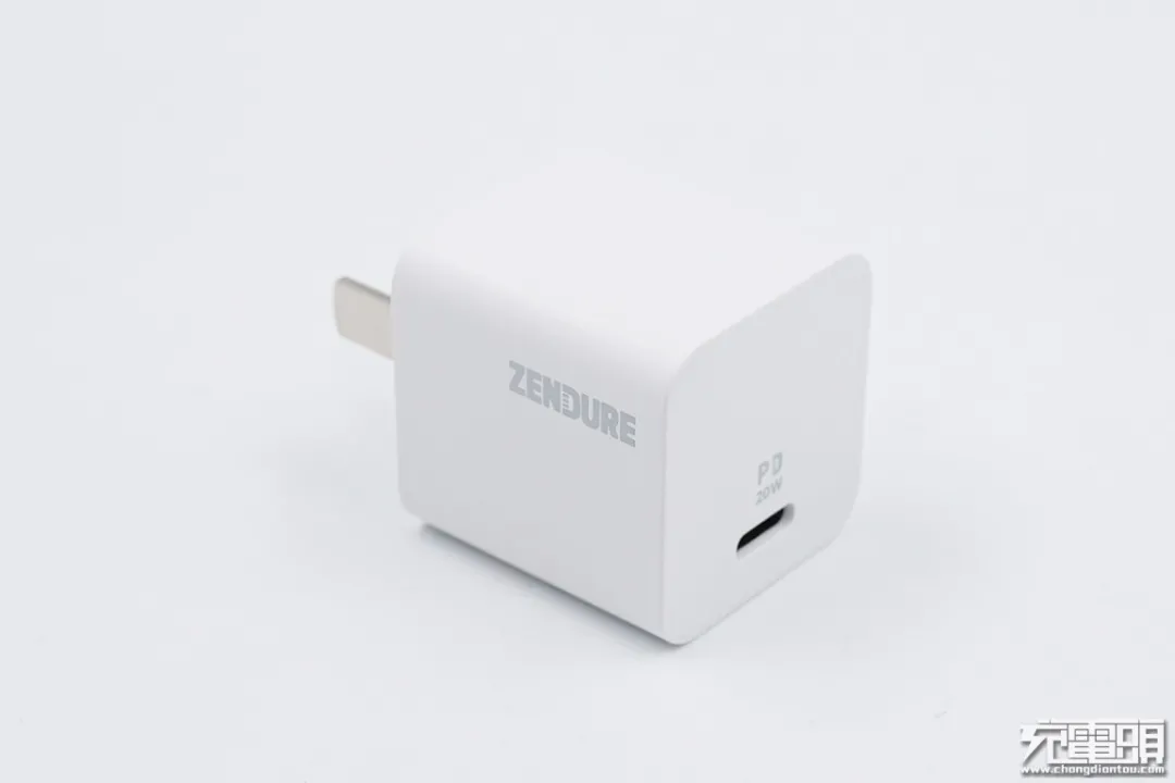

Zendure征拓 20W PD充电器整体通白,非常简洁,放在手心,首先是重量轻其次材质舒服,看上去方方正正但小巧的体积丝毫不影响手感。
Zendure征拓20W充电器不含插脚高度为31.59mm,厚度为30.68mm,长度为29.69mm,功率密度0.70W/cm³,充电器净重约为36.7g。
Zendure征拓 20W PD充电器支持Apple2.4A、Samsung 5V/2A、QC2.0、QC3.0、QC4.0+、FCP、DCP、PE2.0协议,以及USB PD3.0快充协议,另外PDO报文显示USB-C口具备5V3A、9V2.22A、12V1.66A三组固定电压档位以及3.3-5.9V 3A和3.3-11V 2A两个PPS档位。
拆解报告:征拓20W迷你PD快充充电器

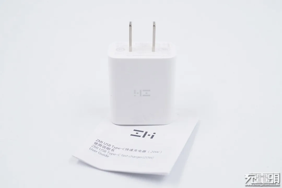

紫米20W PD充电器
https://u.jd.com/uy1efnR
ZMI紫米20W PD充电器造型经典,简洁耐看,整体设计小巧精致,腰身洁白圆润,输入端配备固定式插脚,USB-C口设在顶面中心,上手体验感好。需要说明的是,包装也很“环保”。
充电器支持QC、AFC、FCP、PD3.0多个协议,支持9V⎓2.22A和12⎓V1.67A输出,最大20W PD快充可以满足iPhone 12系列、iPhone11系列等手机的充电需求,极具性价比。
