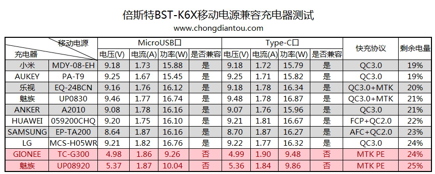

接下来对用户比较关心的兼容性进行测试,使用主流的QC3.0充电器和MTK PE充电器对移动电源进行充电兼容性测试,统计结果如下:
无论是MicroUSB口还是Type-C口均支持9V/2AQC快充充电,功率维持在16W左右,不存在不兼容情况,与宣传一致。

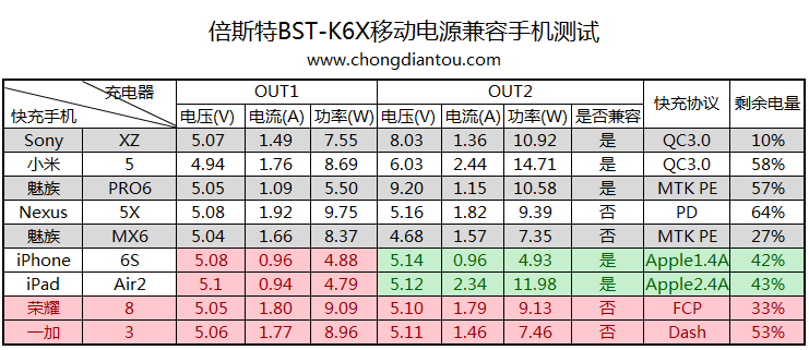

输出兼容性测试中,OUT1口(普通口)支持5V/2.4A,实际测试对于部分手机能达到5V/2A输出。其中苹果6S、iPad Air2并不能全速充电。OUT2(快充口)可以兼容QC以及MTK PE快充手机,实测小米5可以达到14.7W,魅族PRO6可达到10.5W,对于iPad Air2几乎与苹果原装5V2.4A一致。至于同时使用MTK PE快充的 魅族MX6却只能以5V/1.57A充电,兼容性有待提高。
