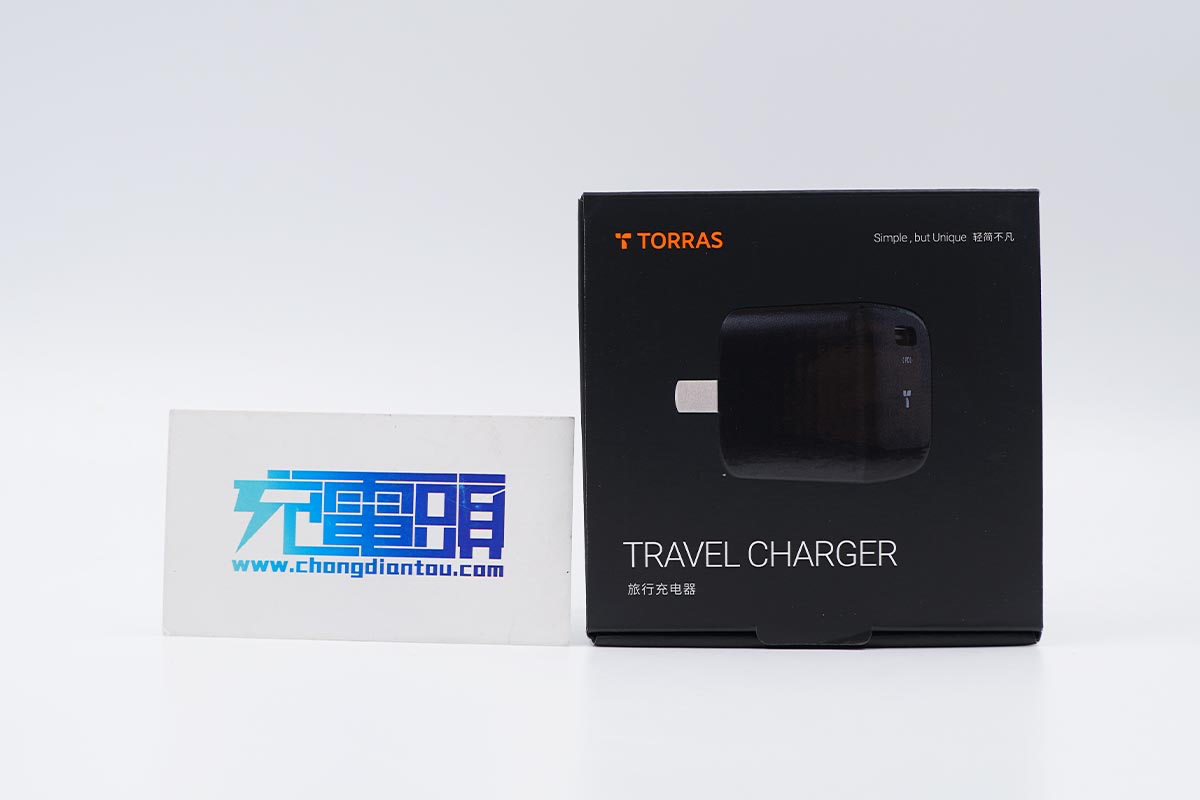

1、产品包装盒

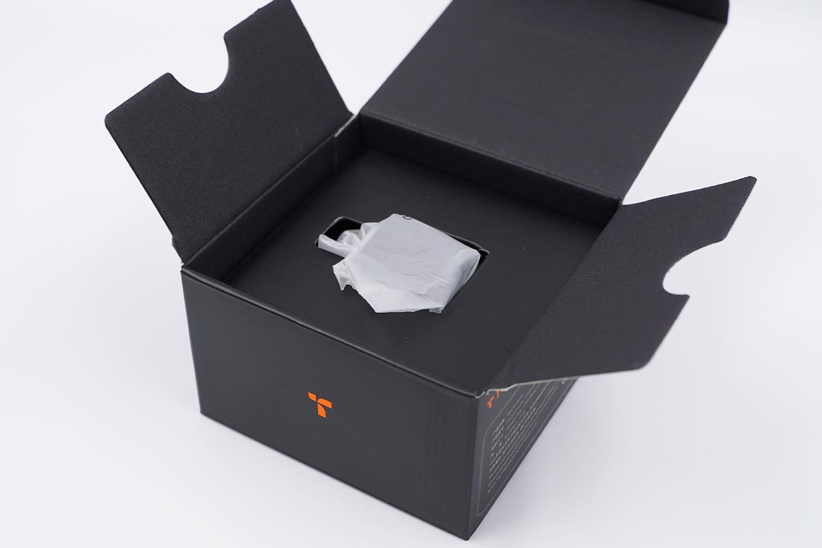

图拉斯20W PD充电器的包装盒整体外观为黑色,正面中间可以看到充电器的三维外观图,虽均为黑色,但充电器的亮黑反而更突出一些。
直接打开包装盒,可以看到充电器被牢牢的固定在中间,产品带有防刮袋,可以防止外壳被划伤。
包装内的产品也很简单,充电器和使用说明书。

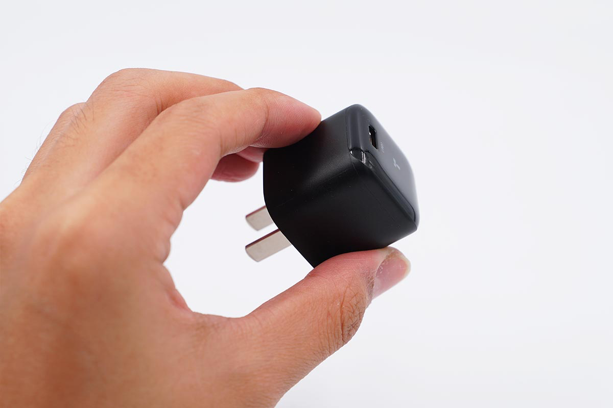

2、产品第一印象

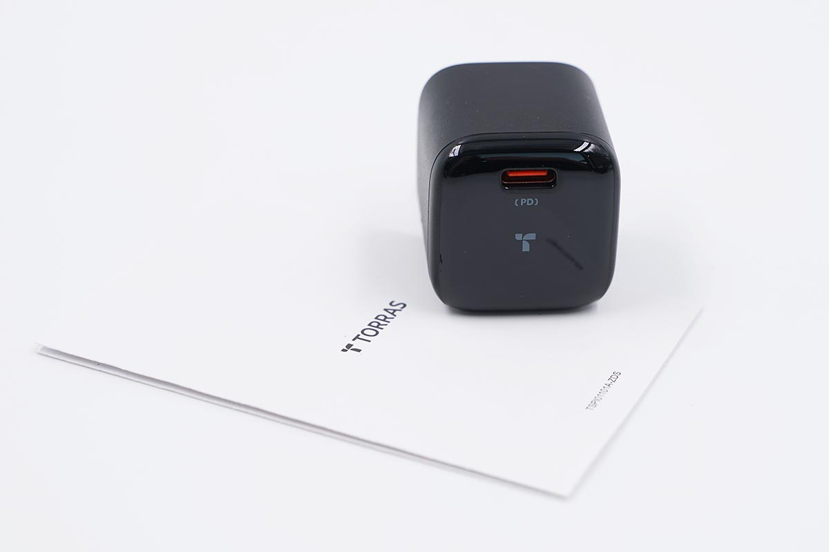

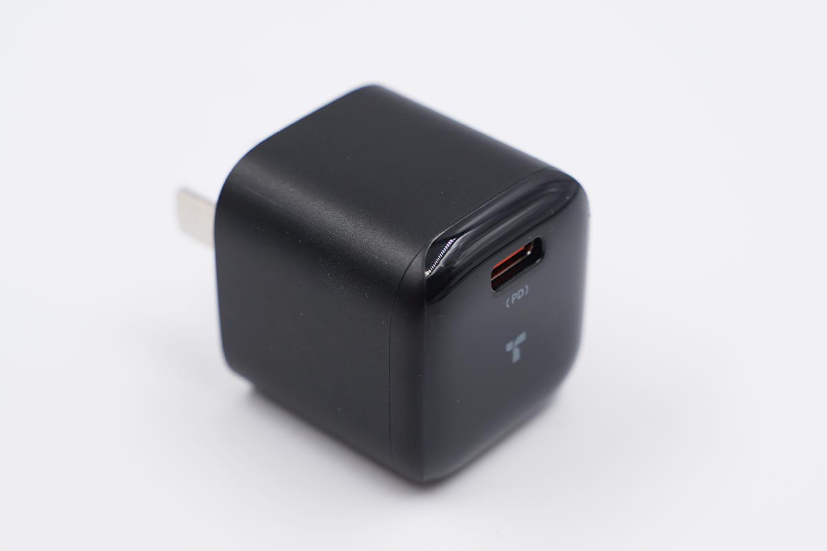

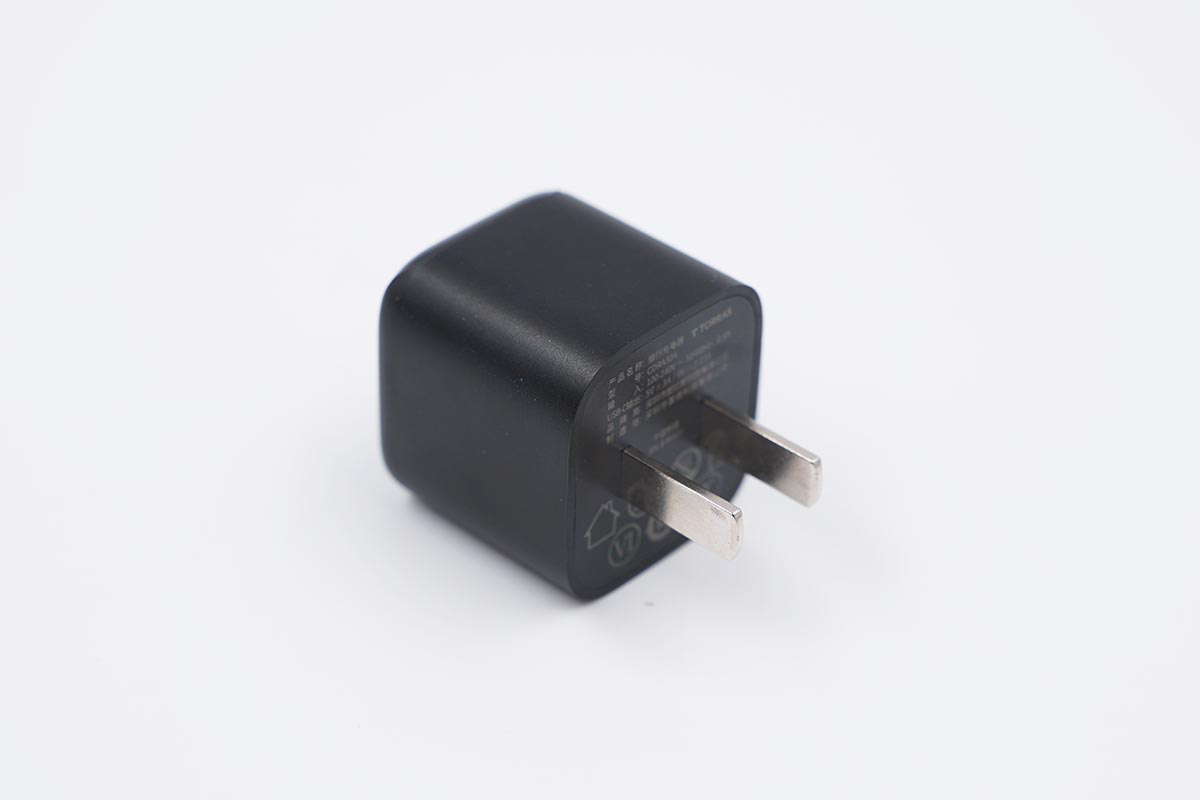

刚开箱这款产品的时候就可以看出非常小巧,整个充电器虽均为黑色的配色,但壳体四周为磨砂黑,而接口的一面被设计成了亮黑色。
为了实现内部空间的利用最大化,充电器的插脚也被设计成了不可折叠的形式。

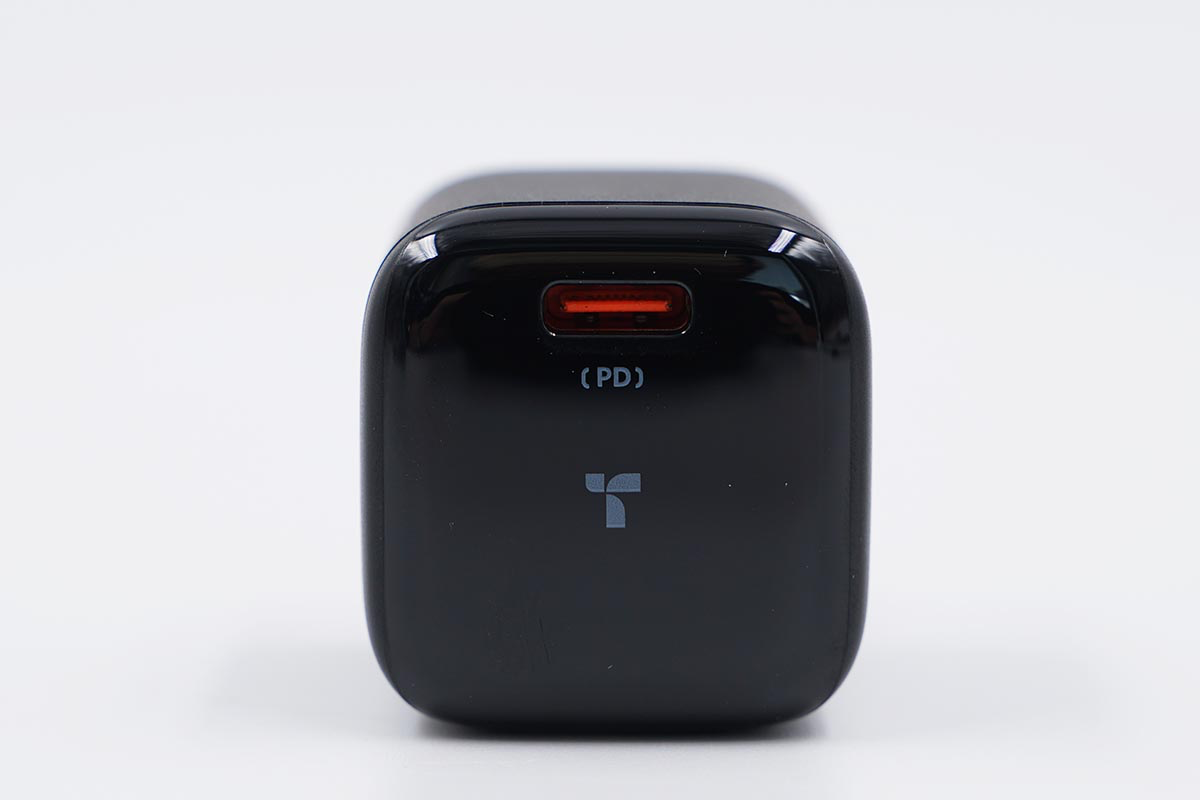

接口部分为单USB-C物理输出接口设计,下方的PD标识也证明了充电器支持PD快充,中间还可以看到图拉斯的品牌Logo。

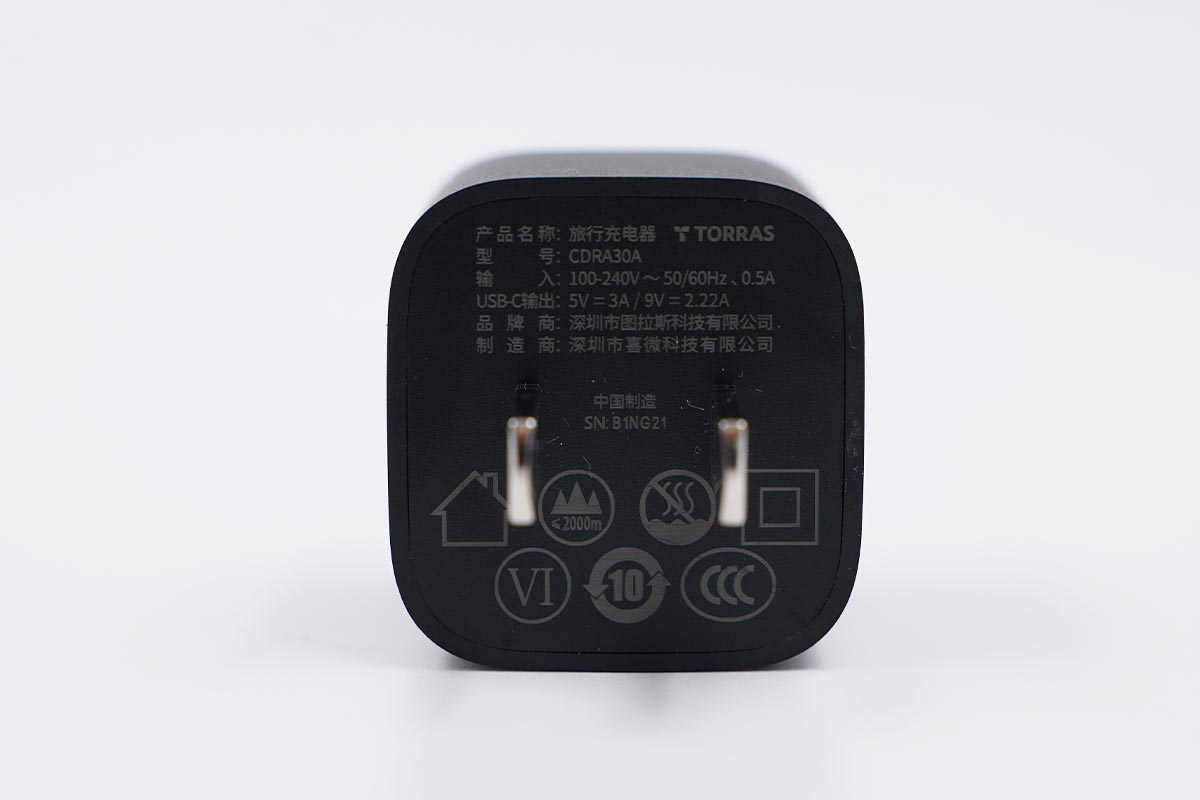

产品名称:图拉斯旅行充电器
型号:CDRA30A
输入100-240V 50/60Hz 0.5A
输出:5V3A、9V2.22A
品牌商:深圳市图拉斯科技有限公司
制造商:深圳市喜微科技有限公司
3、体积重量参数

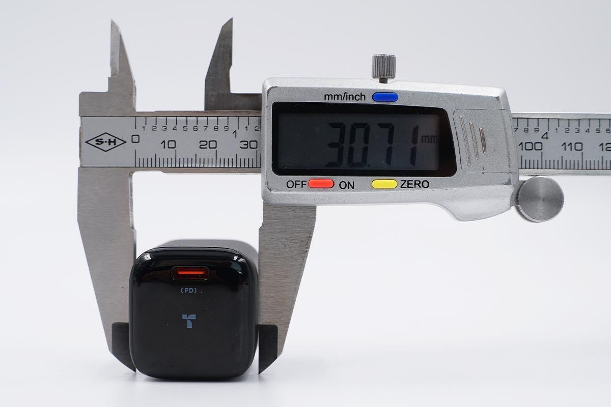

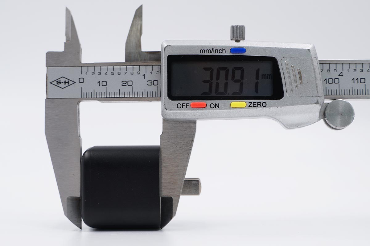

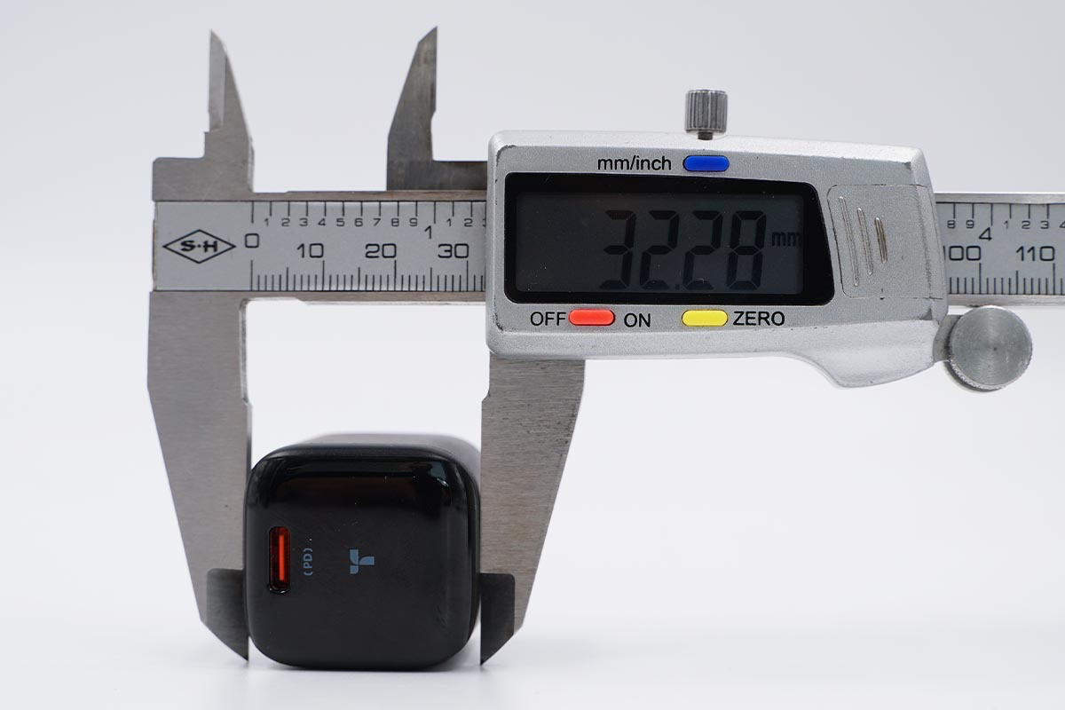

使用卡尺实测充电器不算插脚的长度约为30.91mm。
宽度约为30.71mm。
厚度约32.28mm。

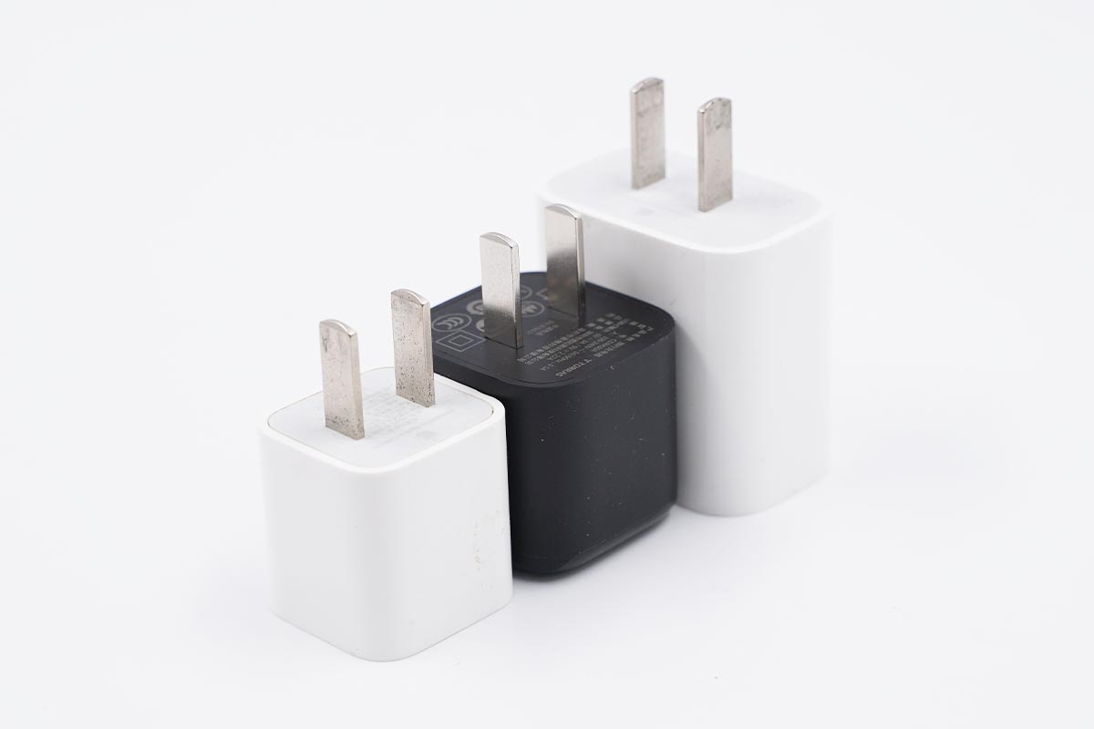

充电器的三维参数为30.91x30.71x32.28mm,充电器的体积约为30.64cm³,以最高输出20W计算,功率密度约为0.65W/cm³ 。

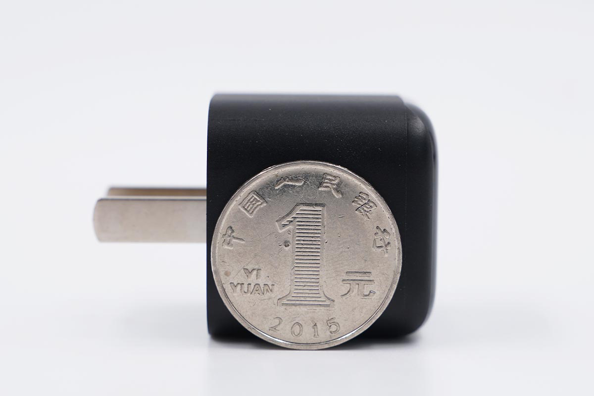

整个充电器侧面比立着的一元硬币略大一点。
三款充电器从左到右分别是苹果5W充电器,图拉斯20W PD充电器以及苹果20W PD充电器,可以很清楚的看到图拉斯20W PD充电器相较于苹果5W充电器仅仅大了一点,但却比苹果20W充电器小了一大圈。

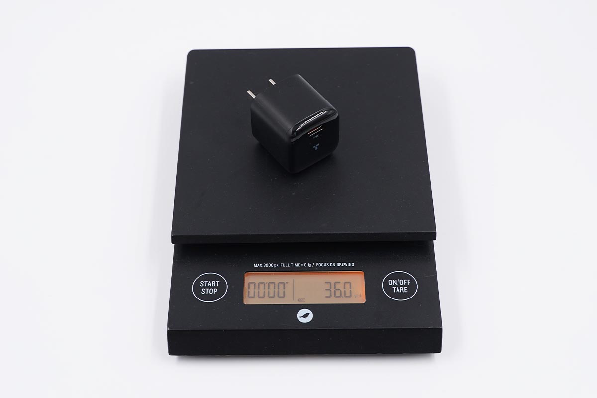

充电器的净重约为36g。

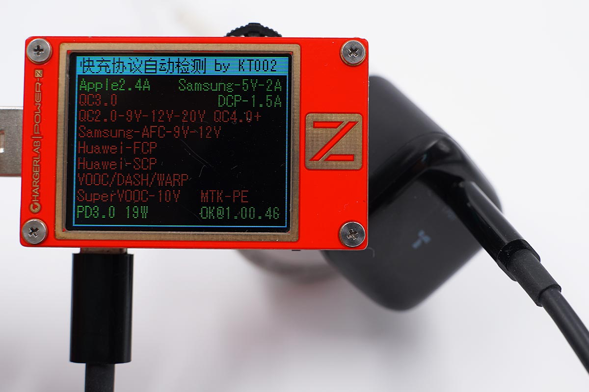

使用POWER-Z KT002读取充电器的快充协议,实测支持Apple2.4A和PD快充协议。

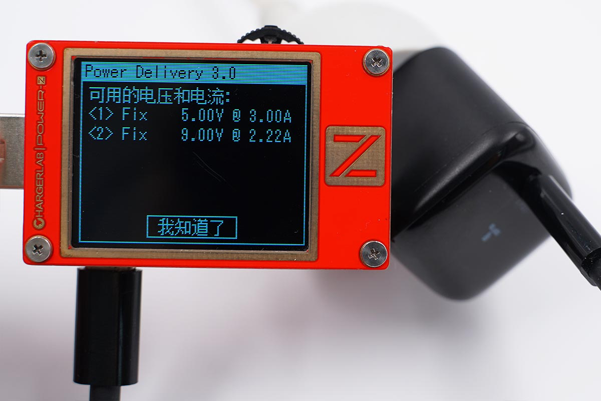

读取充电器的PDO报文,实测支持5V3A、9V2.22A两个固定输出电压档位,和参数中标称的相同。

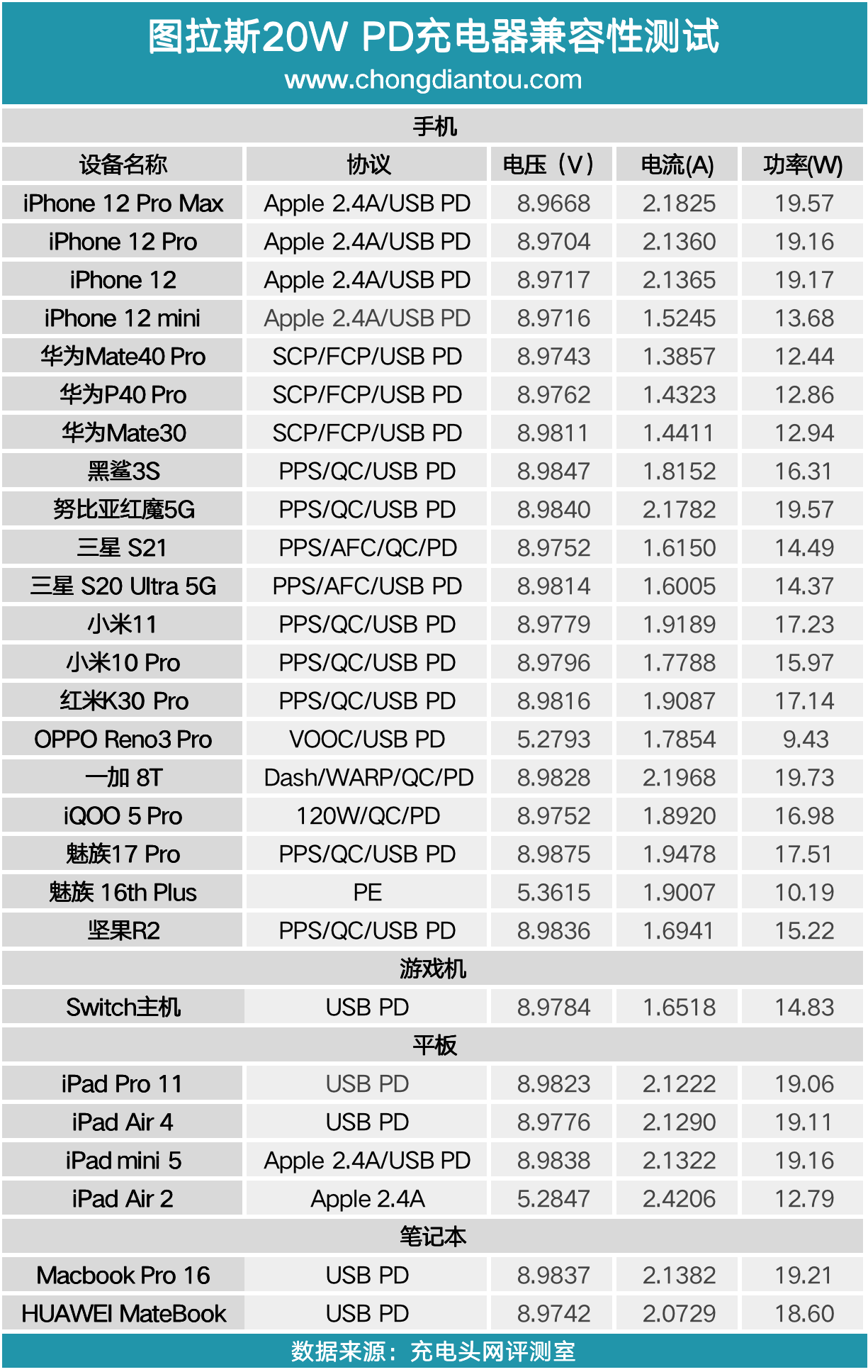

三、充电兼容性测试
这个模块主要是看看充电器对于设备的快充支持情况,方便读者可以直观的看到充电数据。

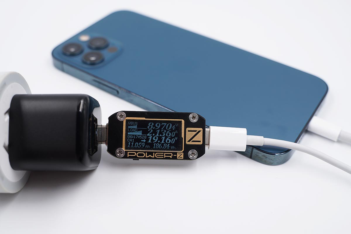

iPhone 12 Pro支持Apple2.4A/PD快充协议,使用充电器为iPhone 12 Pro充电,功率为8.97V 2.13A 19.16W,成功触发PD快充。

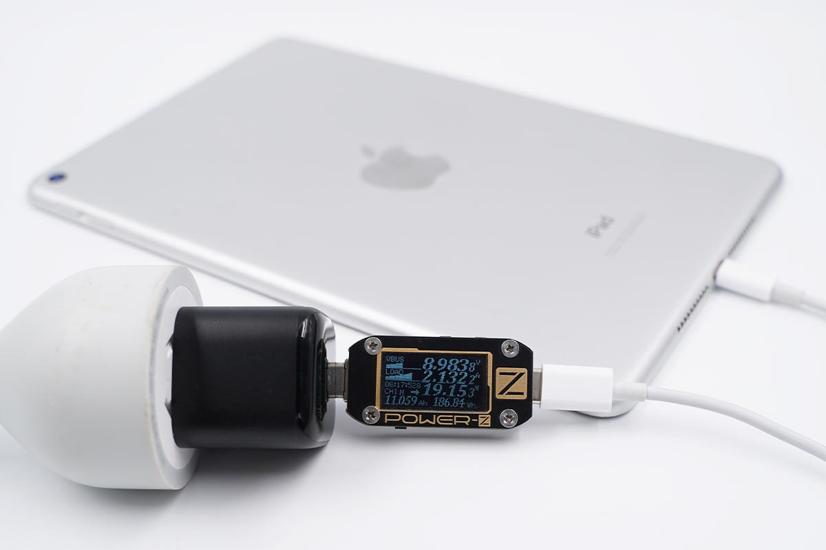

iPad mini 5支持Apple2.4A/PD快充协议,使用充电器为iPad mini 5充电,功率为8.98V 2.13A 19.15W,成功触发PD快充。

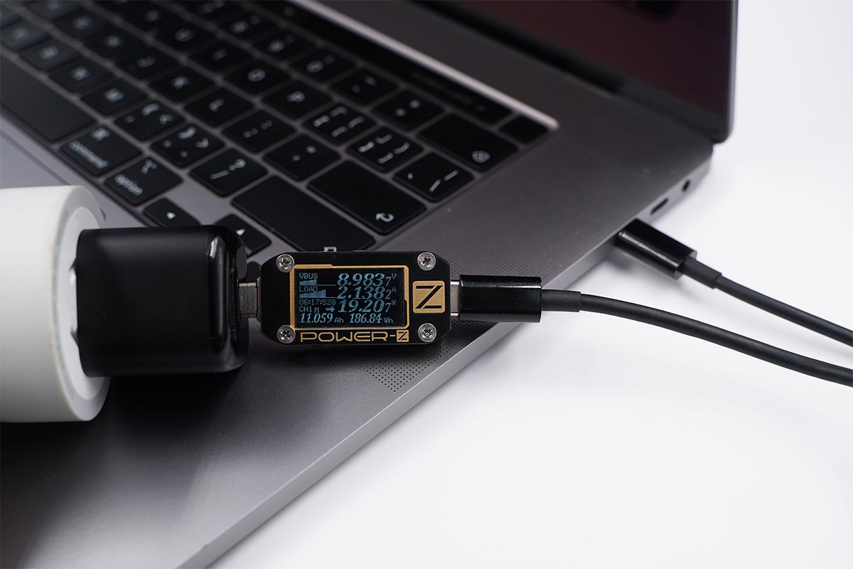

MacBook Pro仅支持PD快充协议,使用充电器为MacBook Pro充电,功率为8.98V 2.13A 19.20W,成功触发PD快充。

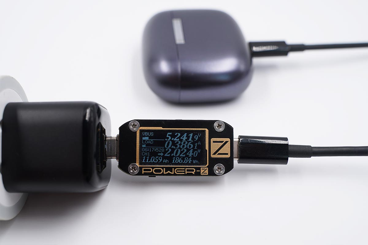

图拉斯充电器还可以为手环和蓝牙耳机等设备充电,对于用户来说使用上会更方便一些。

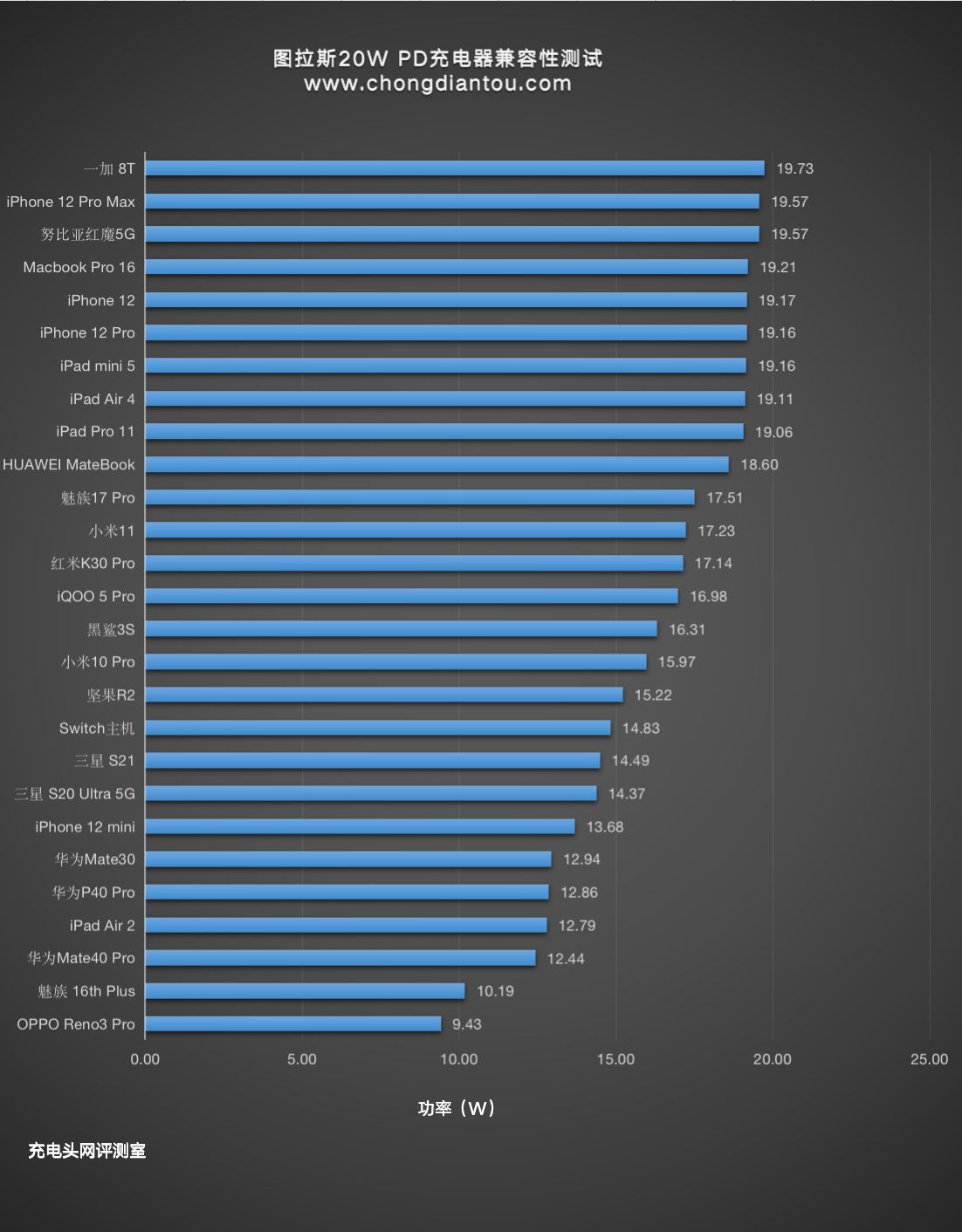

将测试数据汇总成表,对于绝大多数设备来说均可以触发9V PD快充档位,为手机、Switch掌机和iPad等设备均可以提供快充服务。
整个柱状图的走向较为平缓,功率最高的为一加8T,为19.73W,OPPO Reno3 Pro功率最低为9.43W。

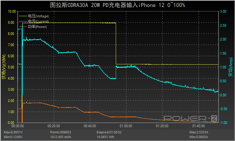

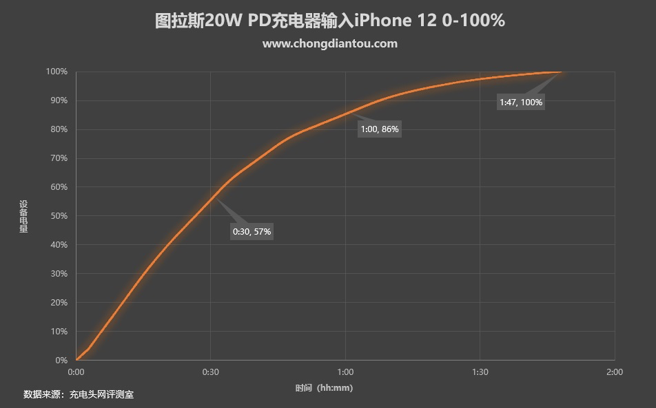

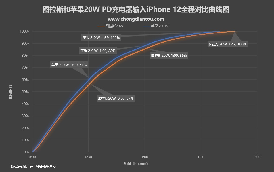

因为图拉斯的这款20W PD充电器对标的是iPhone 12用户,所以笔者还采集了为iPhone 12充电全程的数据。在前期经历了短暂的关机充电之后手机开机,电压上升到9V快充输入,约12分前功率、电压电流平台均持稳定的输入状态,随后功率和电流呈阶梯式的下降状态,并且出现了三个充电平台,54分后电压从9V降至5V输入,功率在5W左右维持了约10分钟,随后功率和电流逐渐下降直至充电结束,全程耗时约1小时48分,最高功率为8.95V 2.09A 18.74W。
将测试数据绘制成曲线图,可以看到图拉斯20W PD充电器半小时为iPhone 12充电57%,1小时充电86%,完全充满需要1小时47分。
此外笔者还将苹果20W充电器的测试数据加入了进来,可以看到两条曲线的轨迹几乎相同,图拉斯20W PD充电器在充电速度上和苹果原装20W充电器差不多。

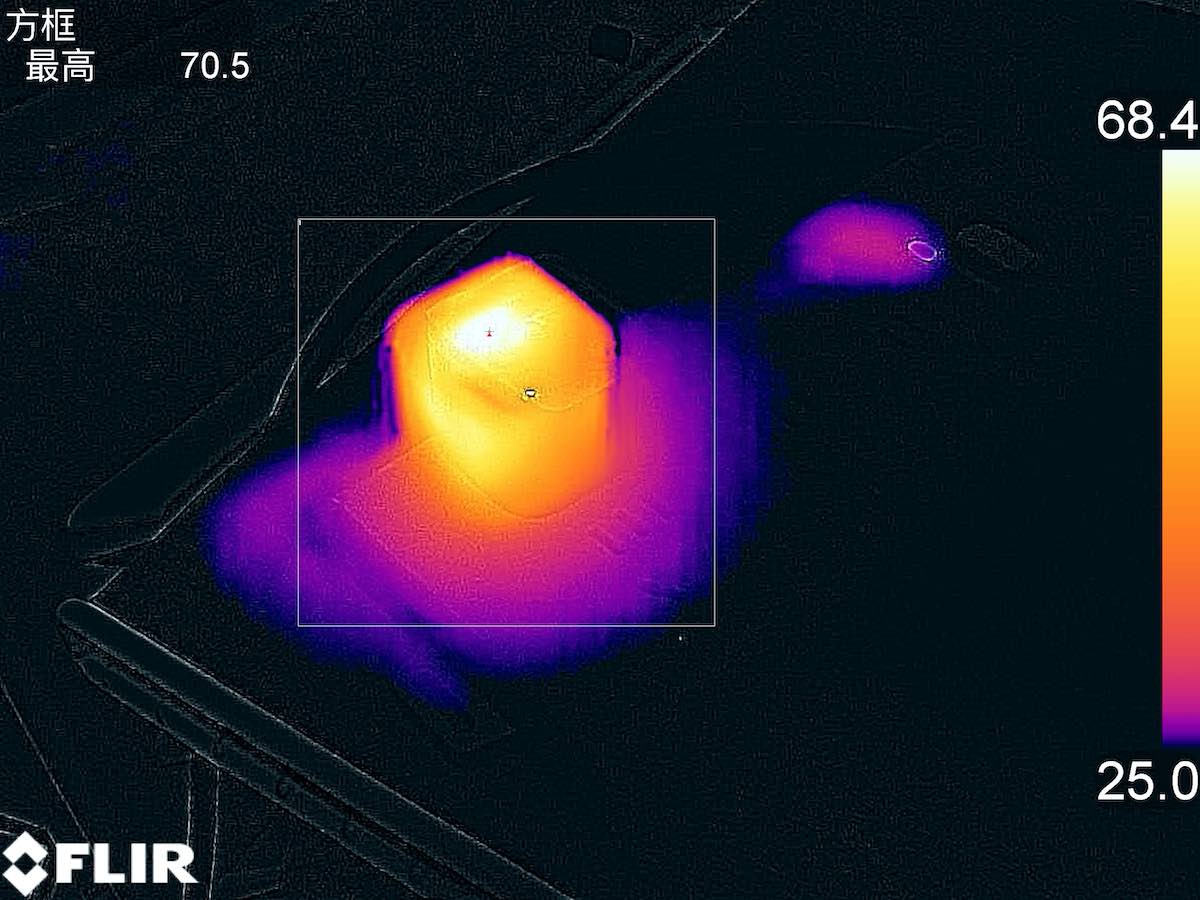

为了测试图拉斯20W PD充电器的温控情况,笔者选择了一种极限环境下对充电器进行测试,测试条件为在温度约为25℃的恒温箱中以9V 2.22A 20W的功率持续输出一小时的温升情况进行测试。
以20W的功率持续输出1小时后采集到充电器的最高温度为70.5℃。
翻转至另一面,最高温度为70.2℃。

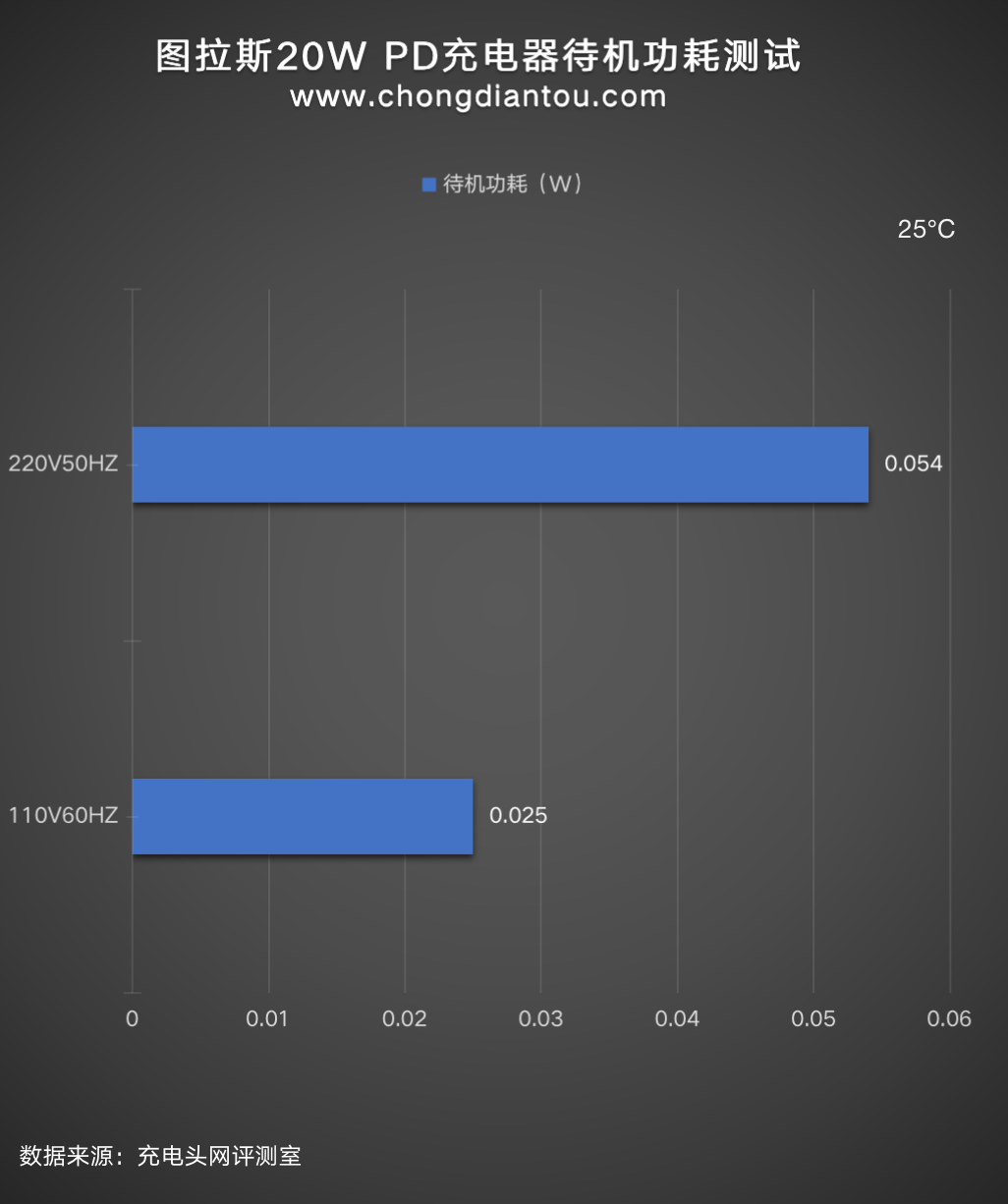

3、待机功耗
经过功率计测试,图拉斯20W充电器在220V 50Hz的空载功耗为0.054W,换算下来一年损耗的电能约为0.47KW·h,若市价电为0.6元/KW·h,则充电器一年的空载功耗约为0.28元左右。
110V 60Hz时的空载功耗为0.025W,换算下来,一年损耗的电能约为0.21KW·h,若市价为0.6元/KW·h,则充电器一年的空载功耗约为0.12元左右。

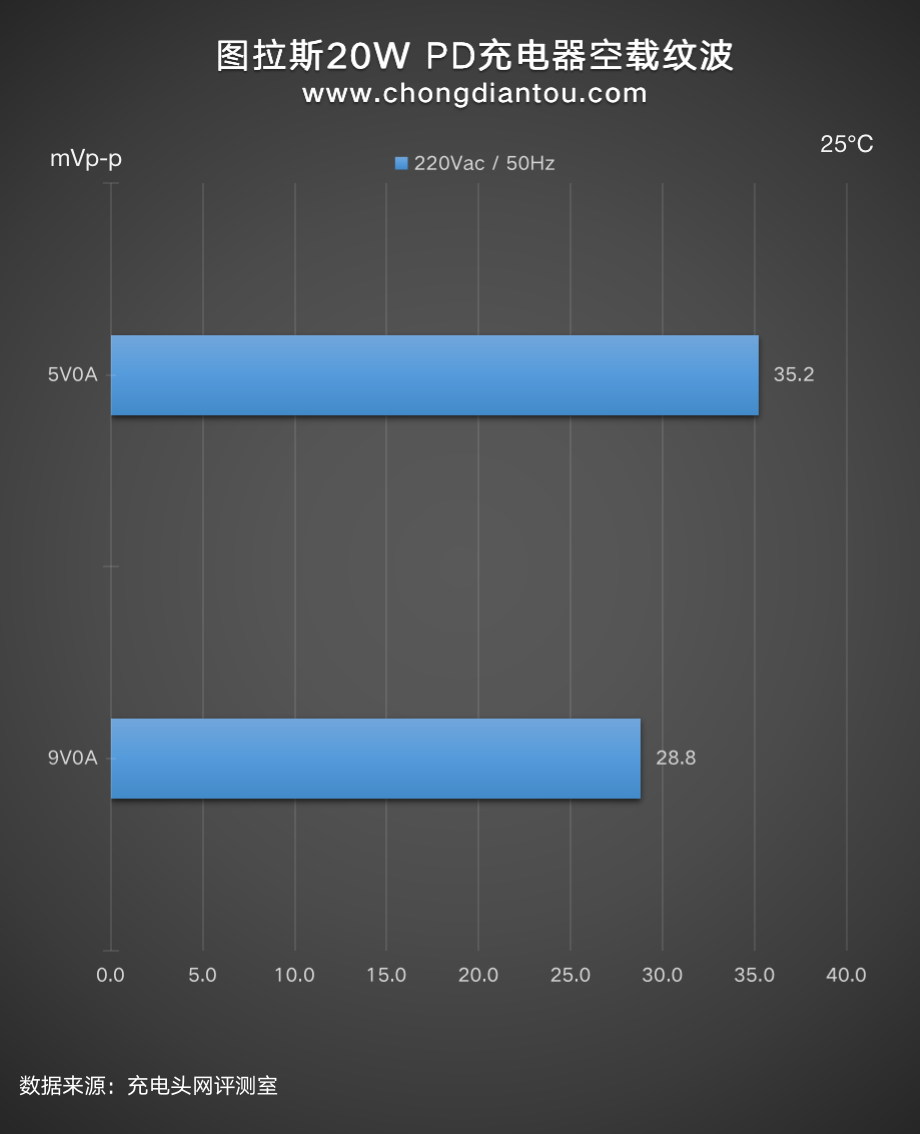

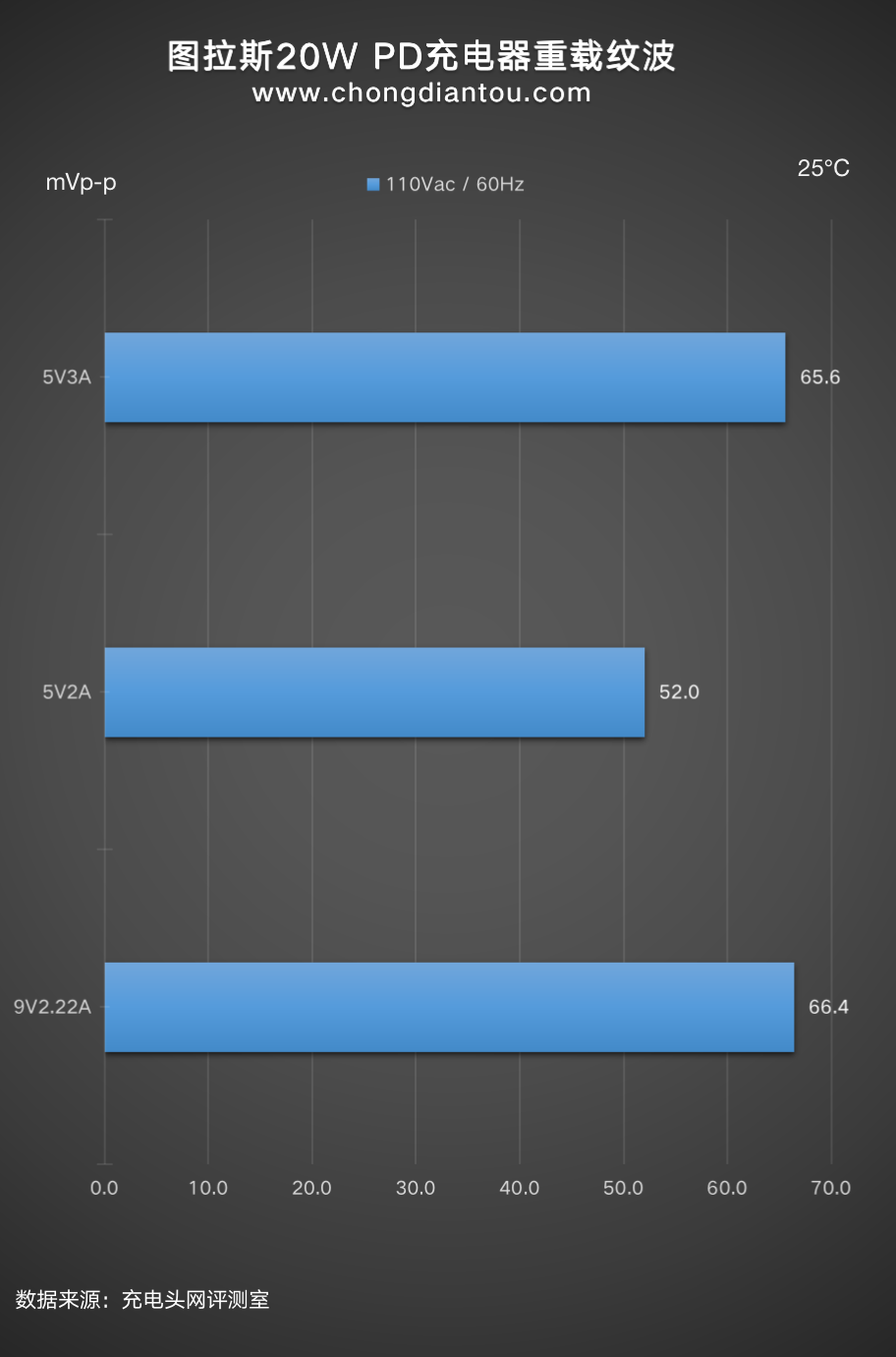

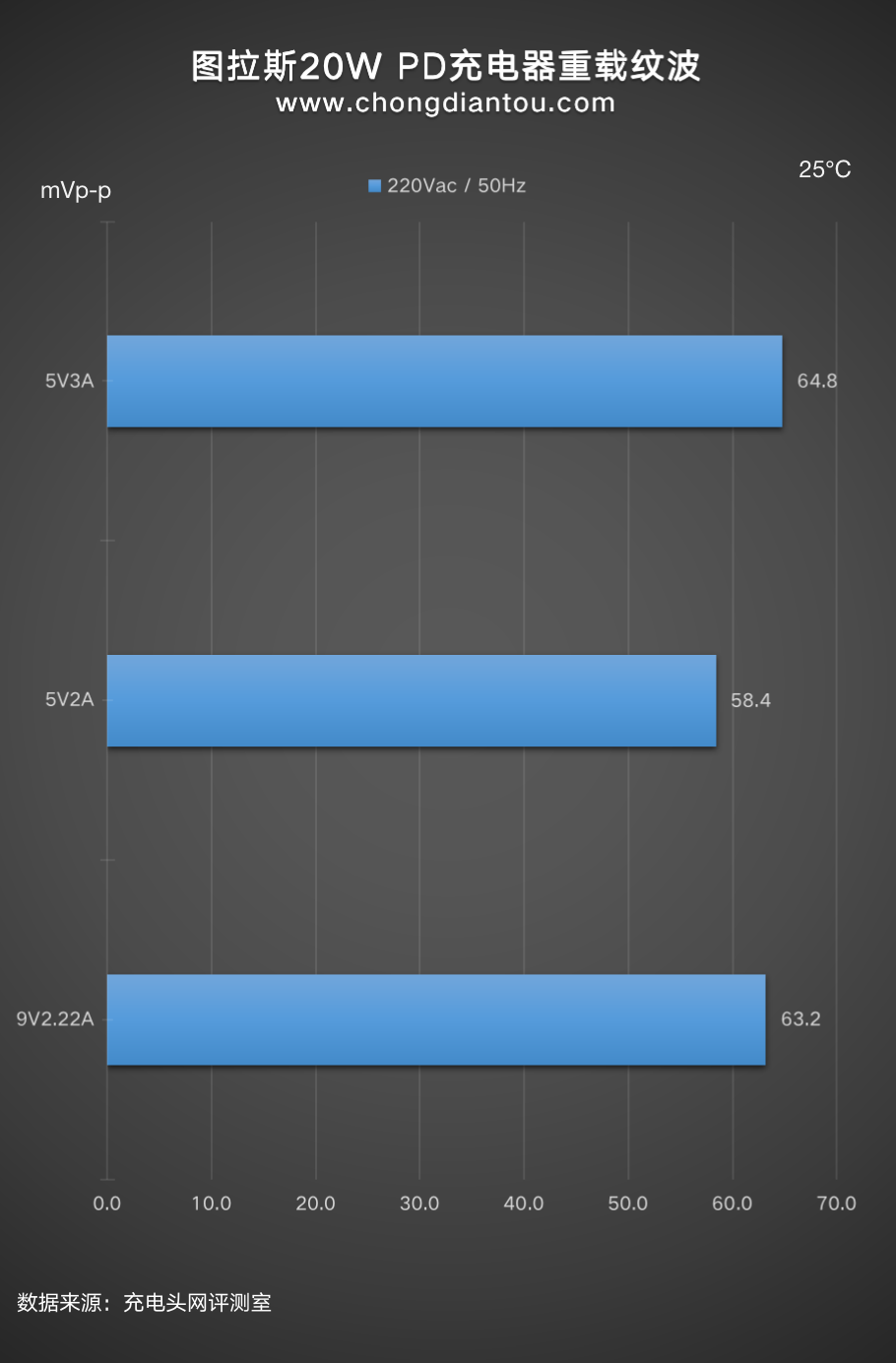

4、纹波
充电器在220V 50Hz交流输入的情况下进行了空载与重载的纹波测试,测试结果如下:
空载情况下:两个档位输出时纹波峰峰值从28.8mVp-p到35.2mVp-p不等。
重载情况下:三个档位输出时纹波峰峰值从58.4mVp-p到64.8mVp-p不等。
空载情况下:两个档位输出时纹波峰峰值从23.2mVp-p到36.0mVp-p不等。
重载情况下:三个档位输出时纹波峰峰值从52.0mVp-p到66.4mVp-p不等。
纹波测试小结
国家标准中充电器纹波要求是不高于200mVp-p,图拉斯20W充电器在110V 60Hz、240V 50Hz输入电压下,所有输出功率纹波峰峰值均低于200mVp-p这个标准很多,表现不错。

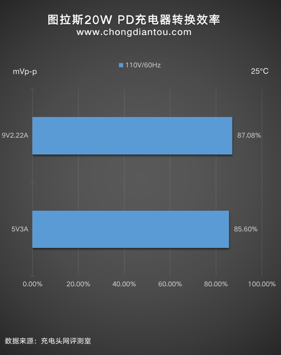

5、转换效率
220V 50Hz下,将图拉斯20W充电器在各个电压档位的输出功率拉满进行测试:两个档位测得插线板AC端输入功率和USB端输出功率,通过计算,可得充电器的转换效率从87.15%到88.91%不等。
110V 60Hz下,充电器的转换效率从85.60%到87.08%不等。
