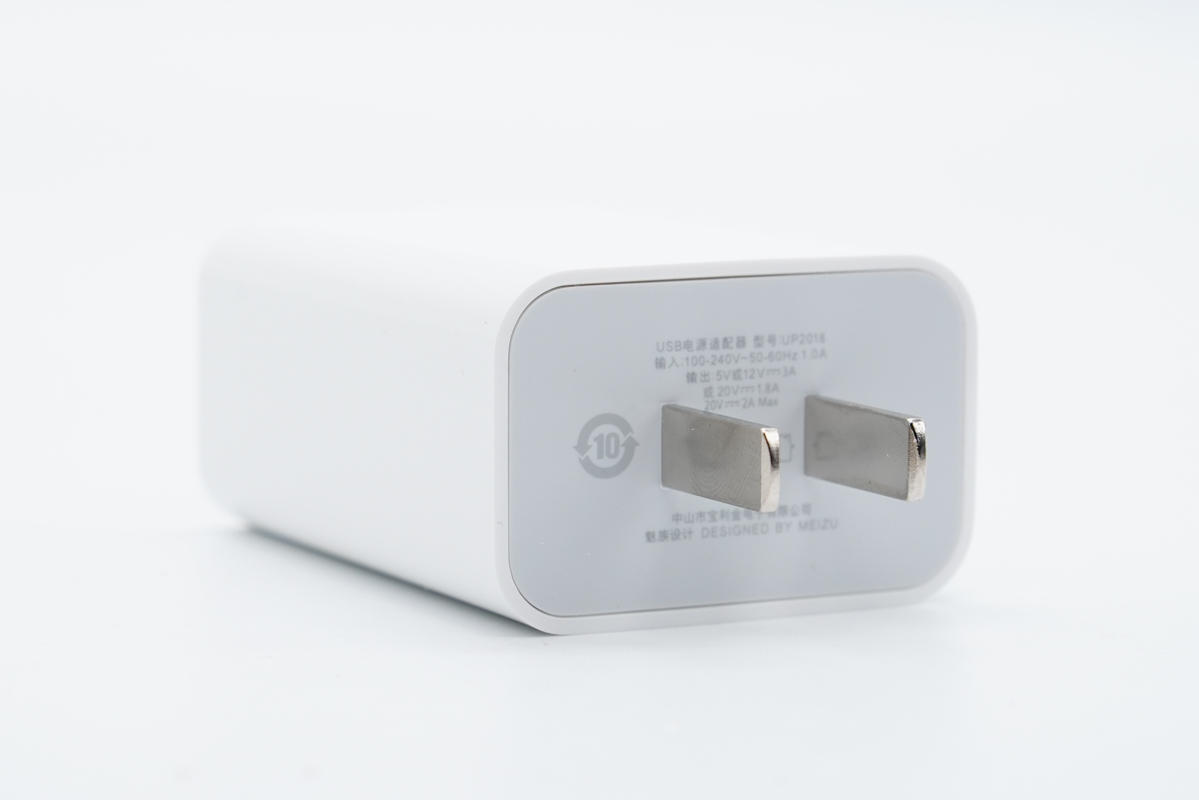

输入端外壳上印有充电器参数
型号:UP2018
输入:100-240V~ 50/60Hz 1.0A
输出:5V3A、12V3A、20V1.8A、20V2A
充电器由魅族设计,中山市宝利金电子有限公司制造,并通过了3C认证。
输入端配备固定式国标插脚。

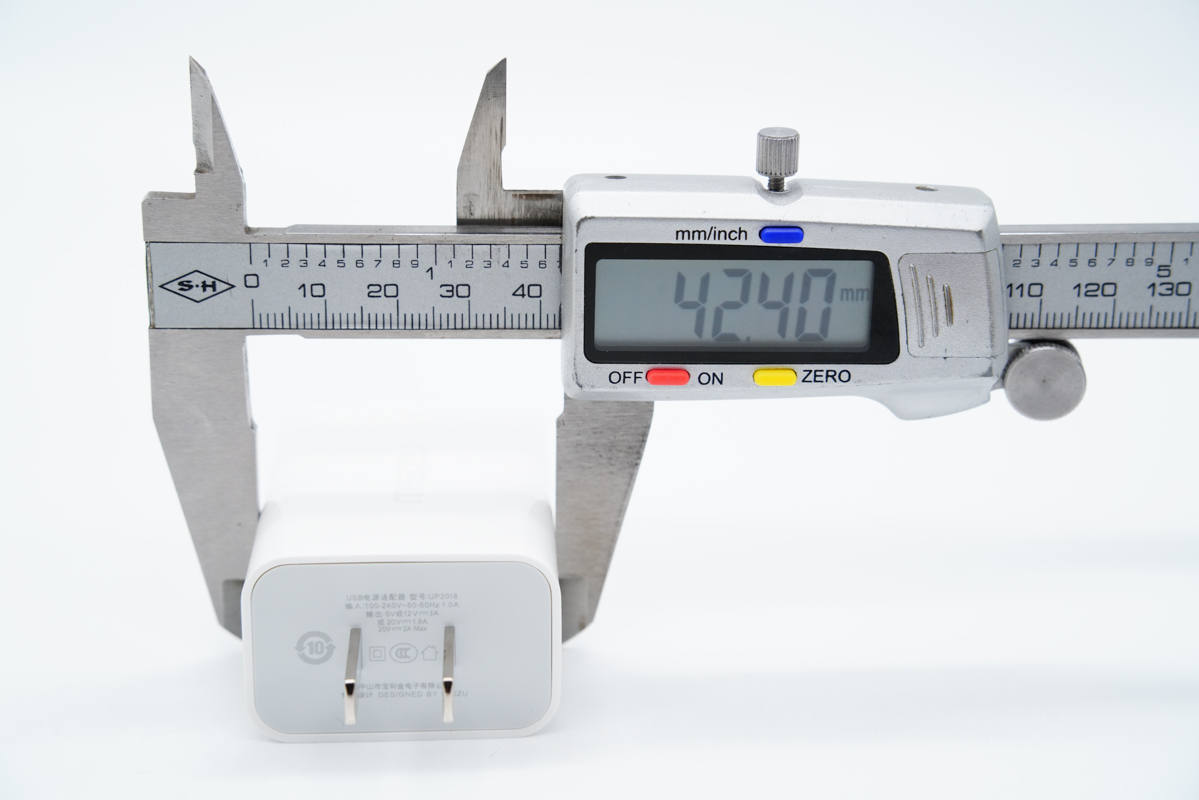

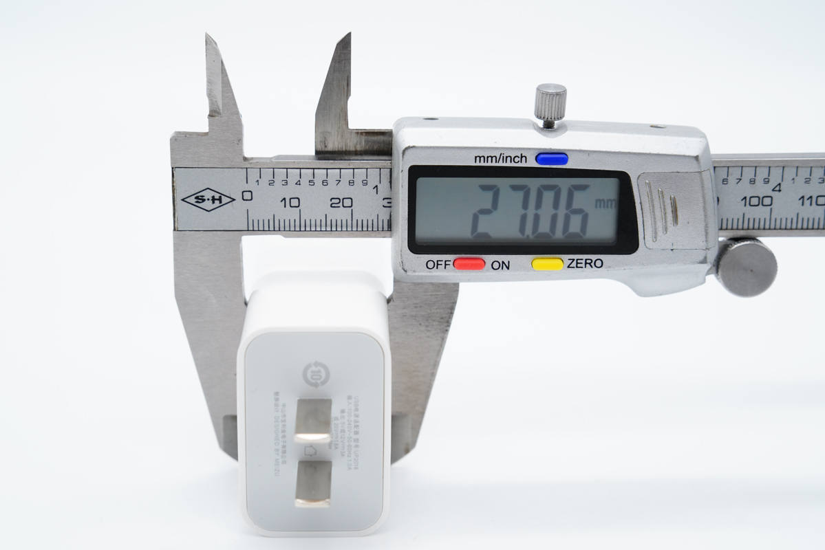

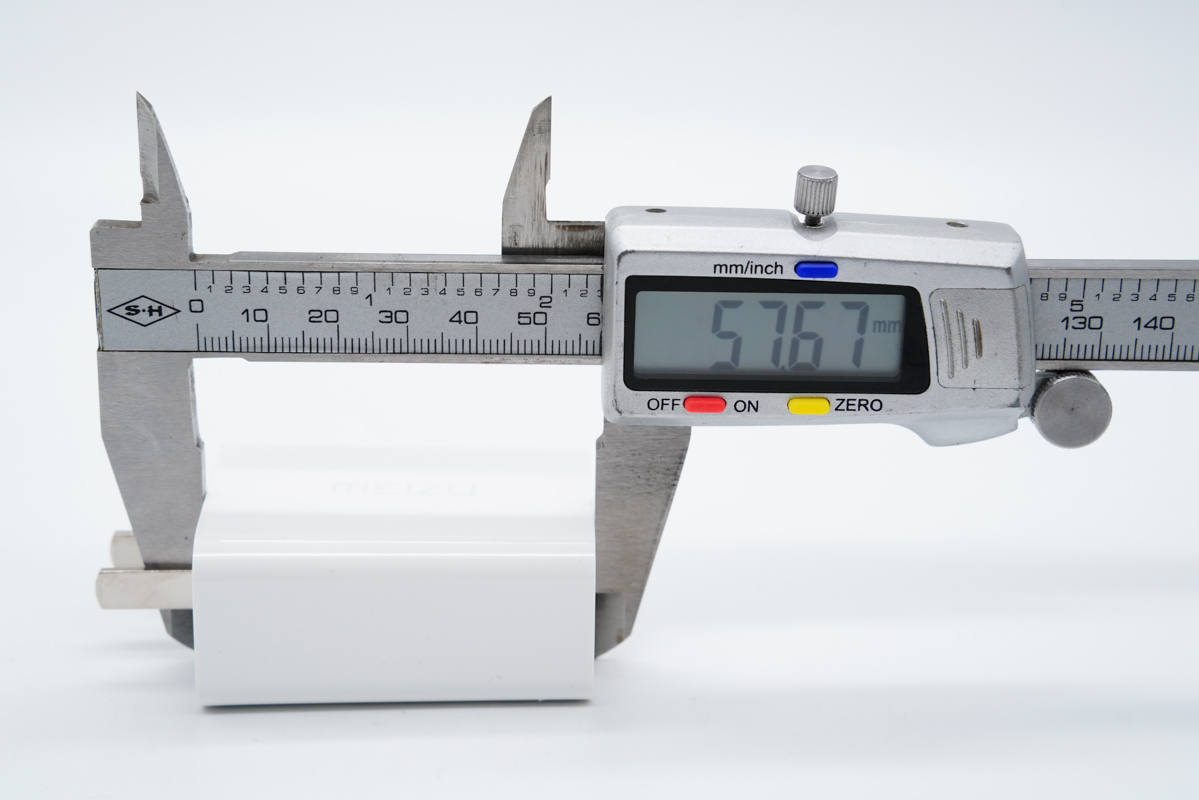

使用游标卡尺实测充电器机身长度为57.67mm。
宽度为42.4mm。
厚度为27.06mm。

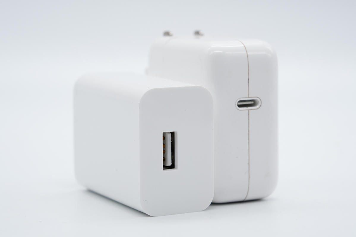

和苹果30W充电器直观对比,体积优势明显。

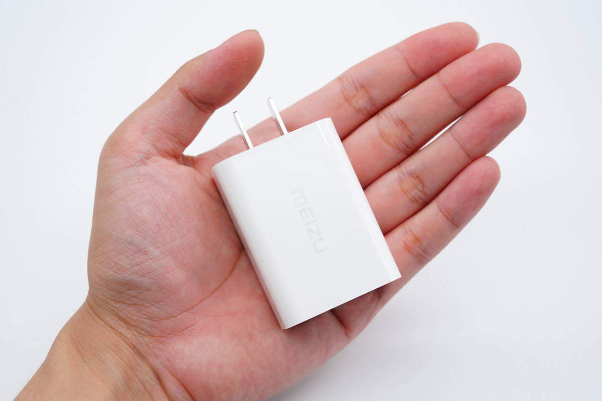

拿在手上的直观感受。

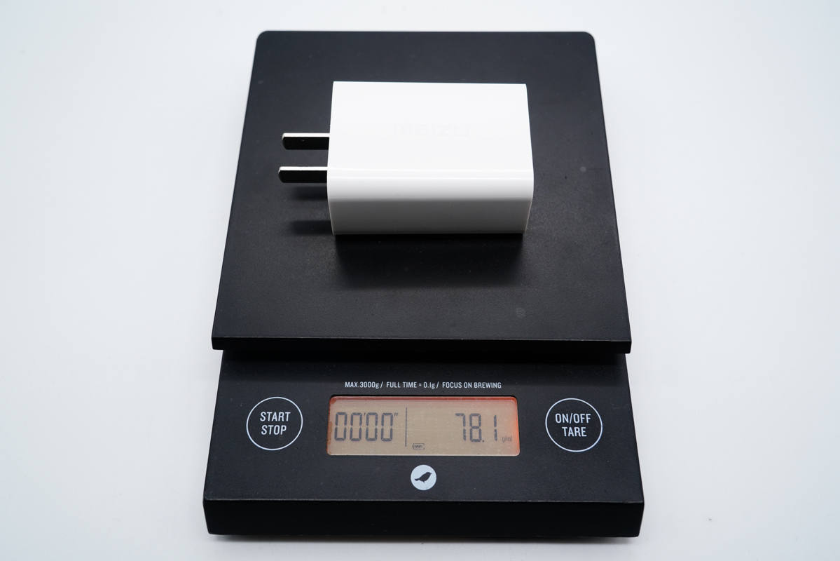

净重约为78g。

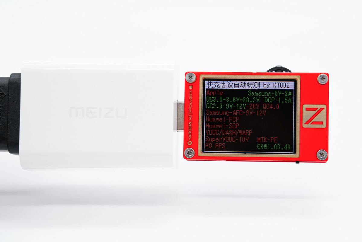

使用ChargerLAB POWER-Z KT002检测USB-A口输出协议,显示支持Samsung 5V2A、DCP协议,以及QC2.0、QC3.0快充协议。

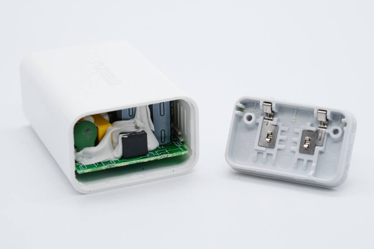

将输入端外壳拆开,插脚和金属弹片压接,弹片与电路板接触通电。

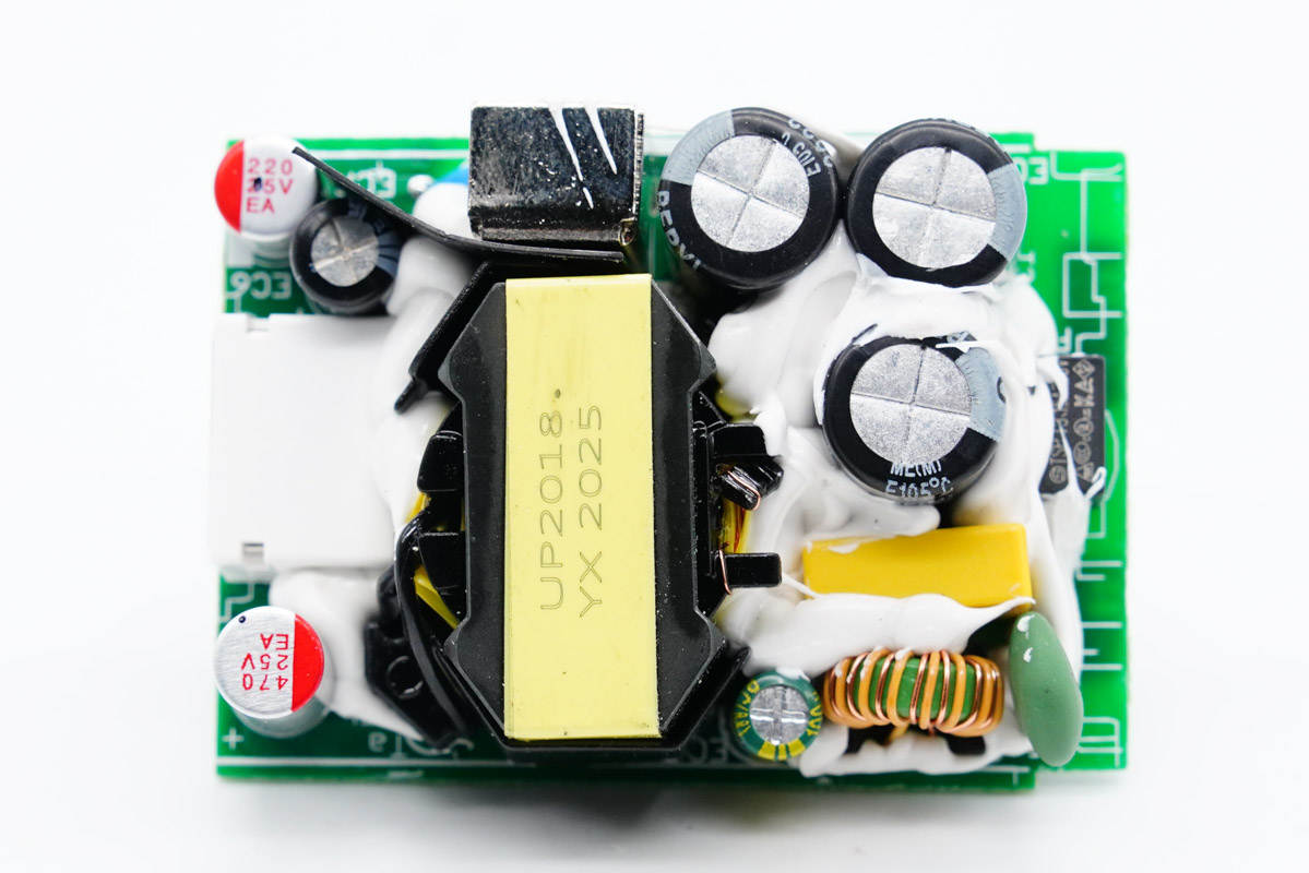

PCB板正面一览,输入输出端元器件打胶加固,侧面金属片和变压器之间有塑料板进行隔离。

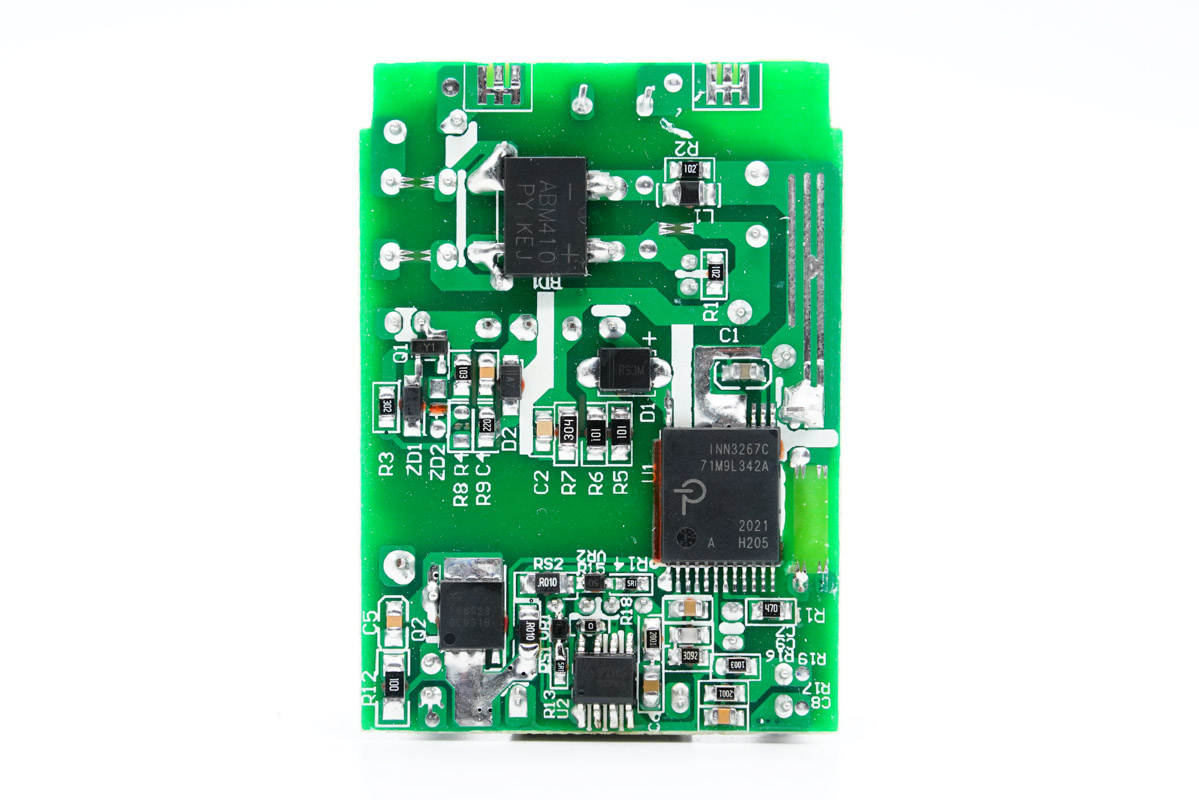

PCB板背面一览,初次级分界明显,采用了PI高集成主控芯片,此外还有整流桥、同步整流管和协议芯片。
通过正背面电路观察发现,这款充电器采用开关电源宽范围输出,由协议芯片控制输出电压的设计架构。下面我们就从输入端开始一一了解各元器件的信息。

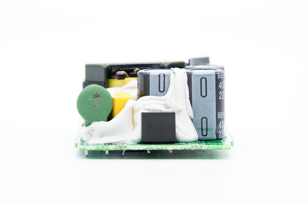

输入端一览,焊接有保险丝、NTC浪涌抑制电阻、共模电感、高压滤波电解电容等元器件。

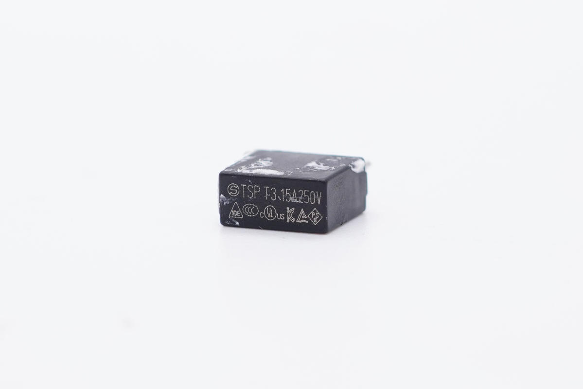

延时保险丝规格为3.15A 250V。

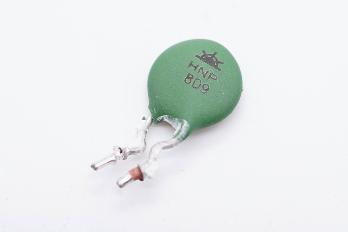

绿色NTC浪涌抑制电阻特写,用于抑制上电浪涌电流。

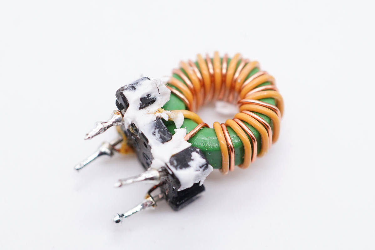

共模电感双线绕制,用于滤除EMI干扰。

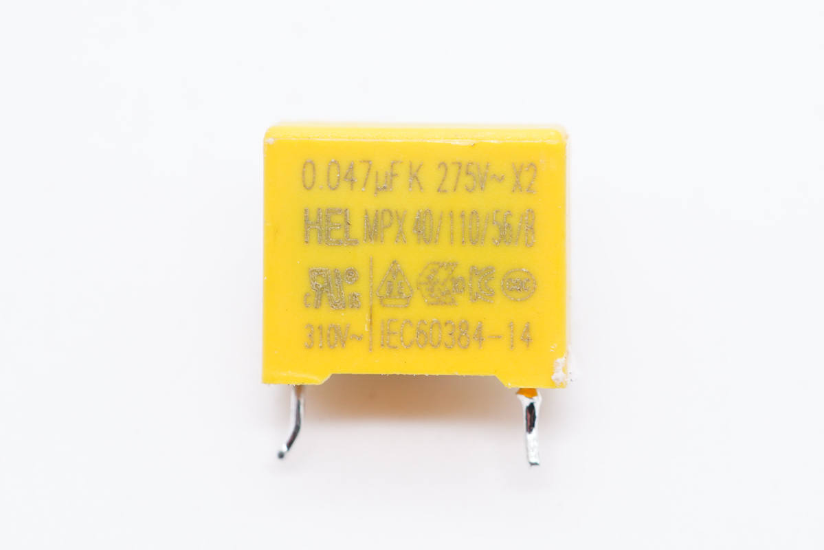

安规X电容容量0.047μF。

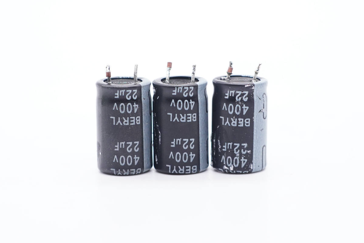

三颗高压滤波电解电容来自肇庆绿宝石,规格均为400V 22μF。
充电头网了解到,绿宝石电子科技股份有限公司生产的铝电解电容器、固态电容和超级电容性能优越,性价比高,此前已被华为66W超级快充充电器小米11原装55W氮化镓充电器惠普笔记本90W PD快充公牛20W PD快充充电器宜家40W 2A1C桌面充飞利浦65W快充插座等大品牌产品采用过,品质获得客户一致认可。

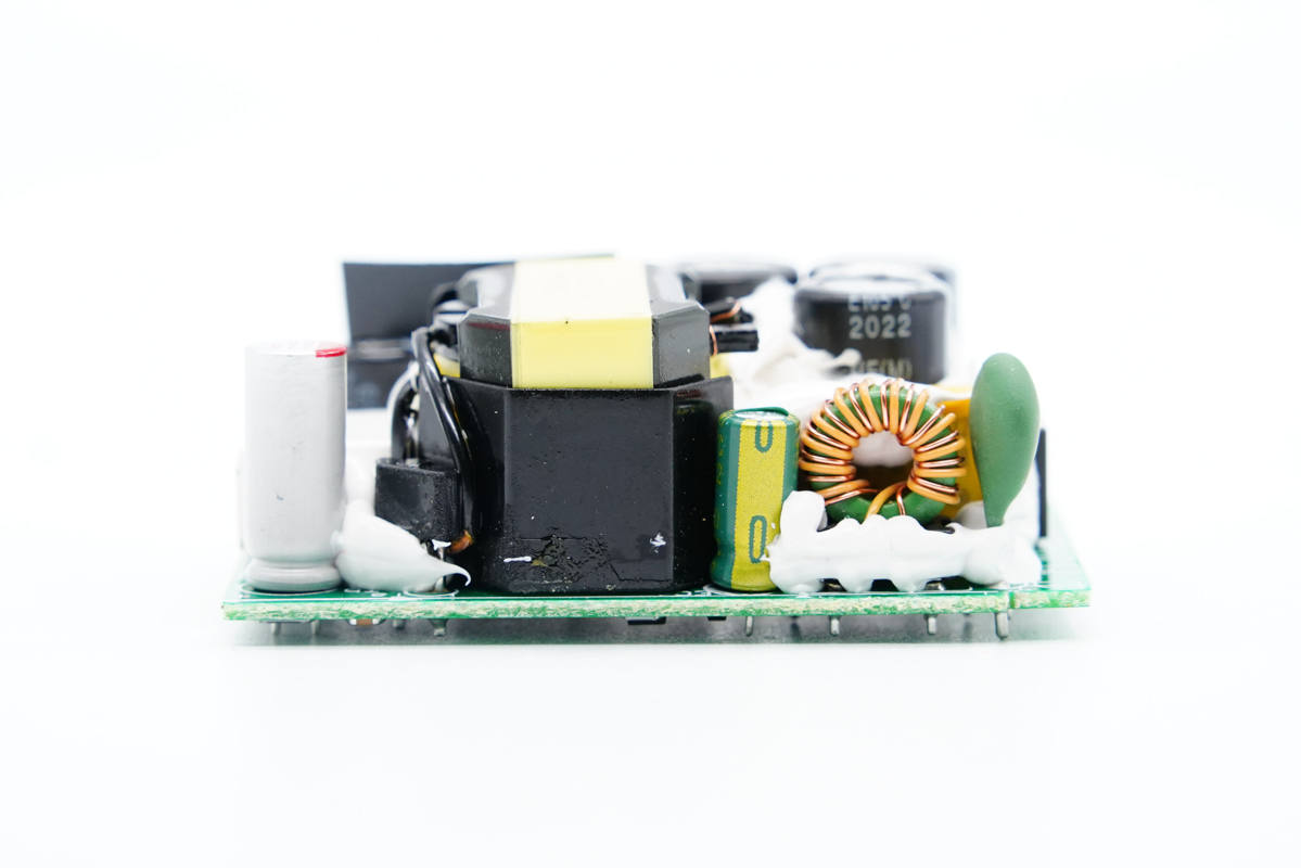

主板侧面设有主控芯片供电电容、变压器和输出滤波固态电容,变压器有专门设计的塑料壳套住加固和隔离。

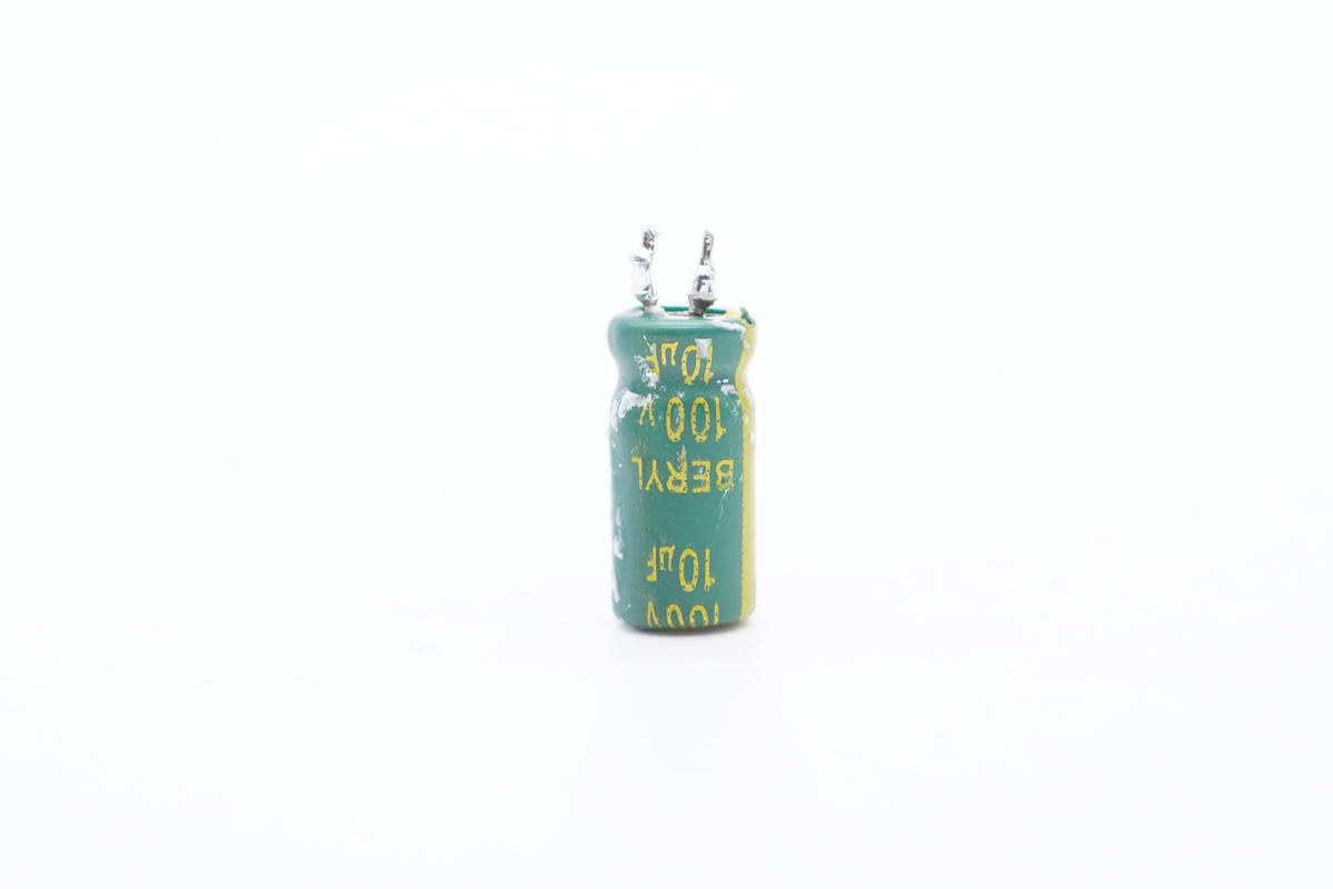

主控芯片供电电容也是来自绿宝石,规格为100V 10μF。

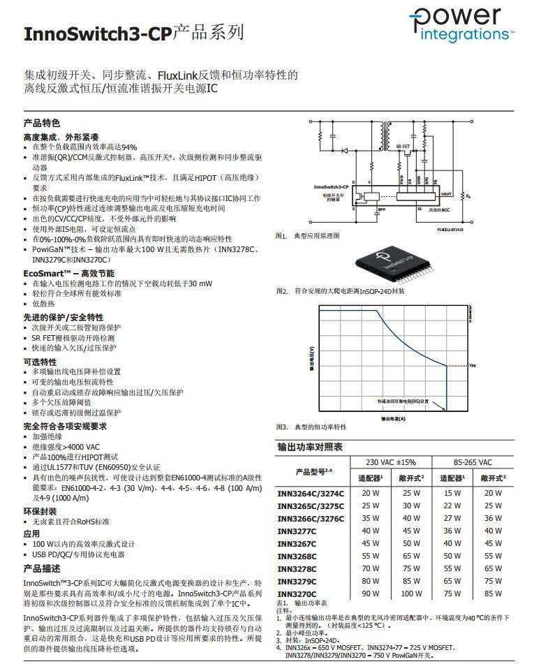

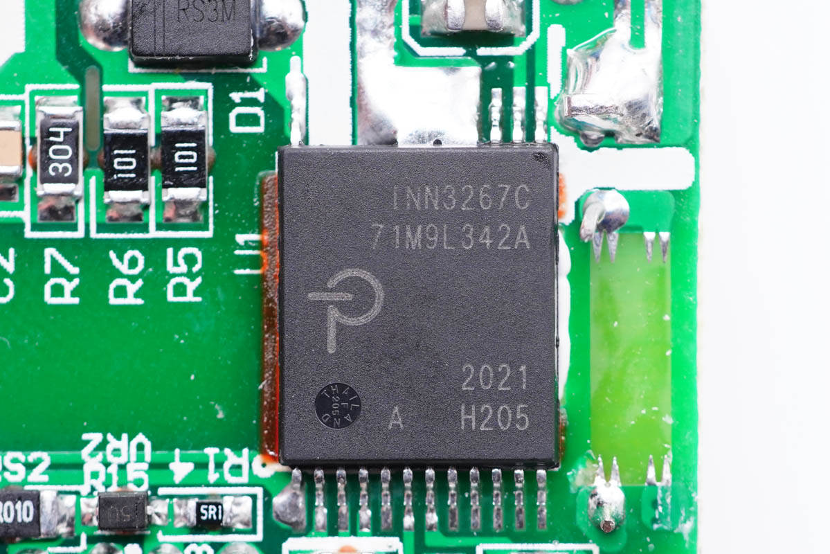

充电器主控芯片采用PI INN3267C,是一颗集成初级开关、同步整流、FluxLink反馈和恒功率特性的离线反激式恒压/恒流准谐振开关电源IC。
PI INN3267C详细资料信息。
充电头网拆解了解到,PI高集成快充芯片还被小米GaN充电器Type-C 33W麦多多47W 1A1C迷你氮化镓充电器三星65W PD快充安克30W GaN氮化镓OPPO原装65W氮化镓快充充电器谷歌Pixel手机标配USB PD充电器数十款产品采用,性能获得客户广泛认可。
主控芯片对应主板处镂空,正面配有散热片,并填充导热胶导热到散热片上帮助散热。

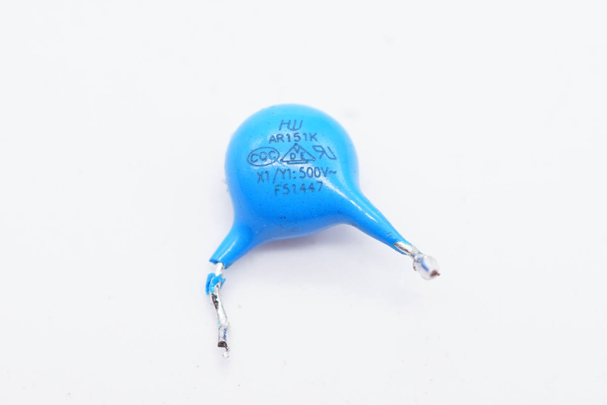

蓝色Y电容特写,用于输出抗干扰。

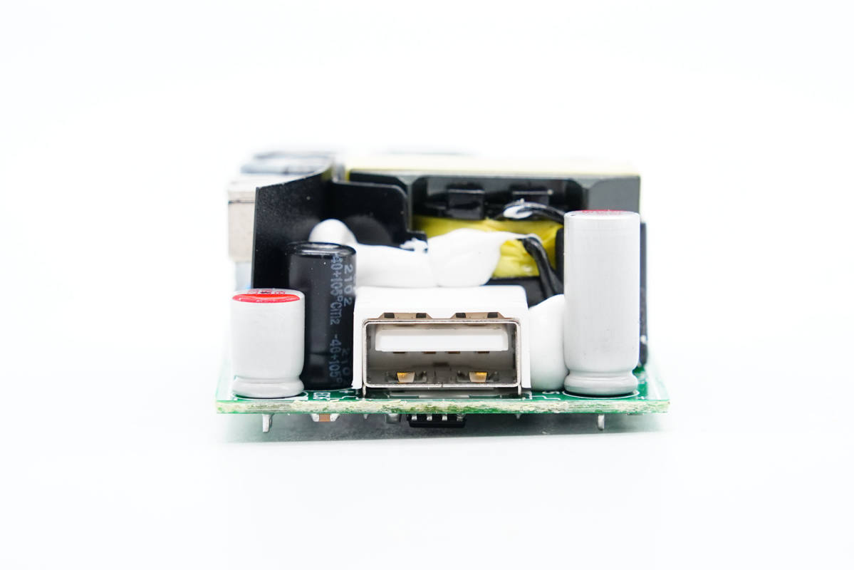

输出端一览,USB-A母座过孔焊接并外套塑料壳加固防尘,两侧设有输出滤波电容。

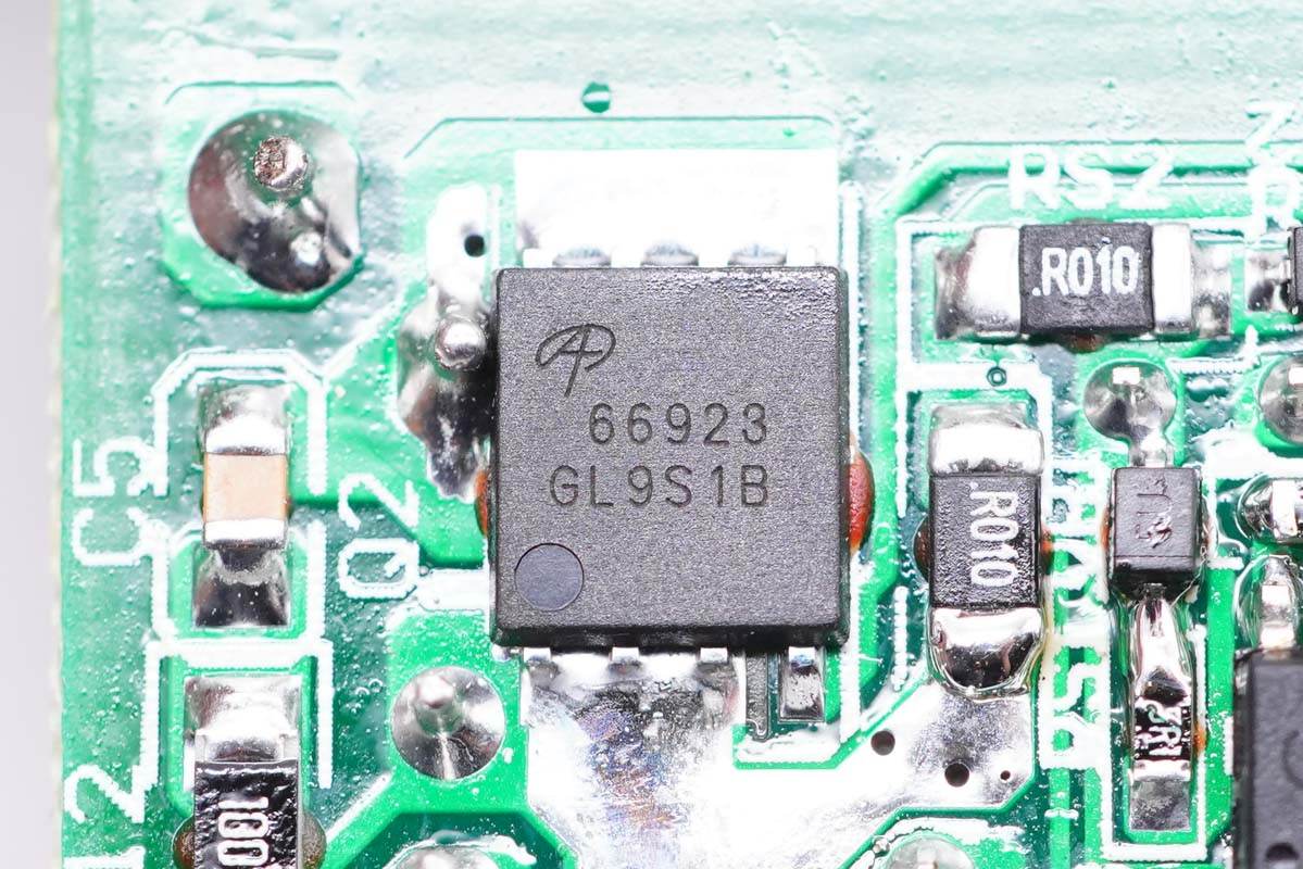

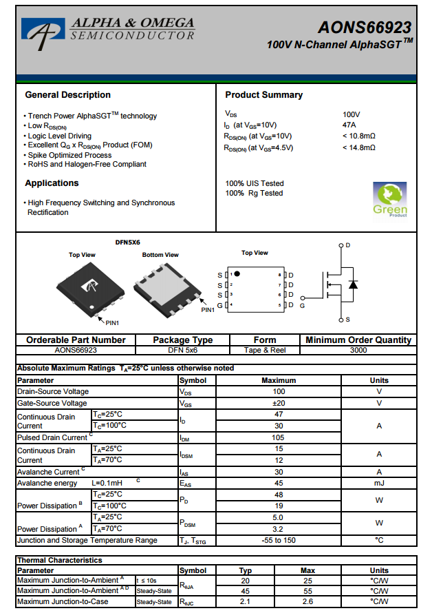

次级同步整流管采用AOS万代AONS66923,NMOS,耐压100V,DFN5x6封装。
万代AONS66923资料信息。

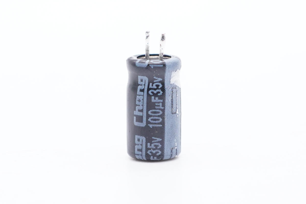

输出滤波电解电容来自常州华威电子,规格为35V 100μF。

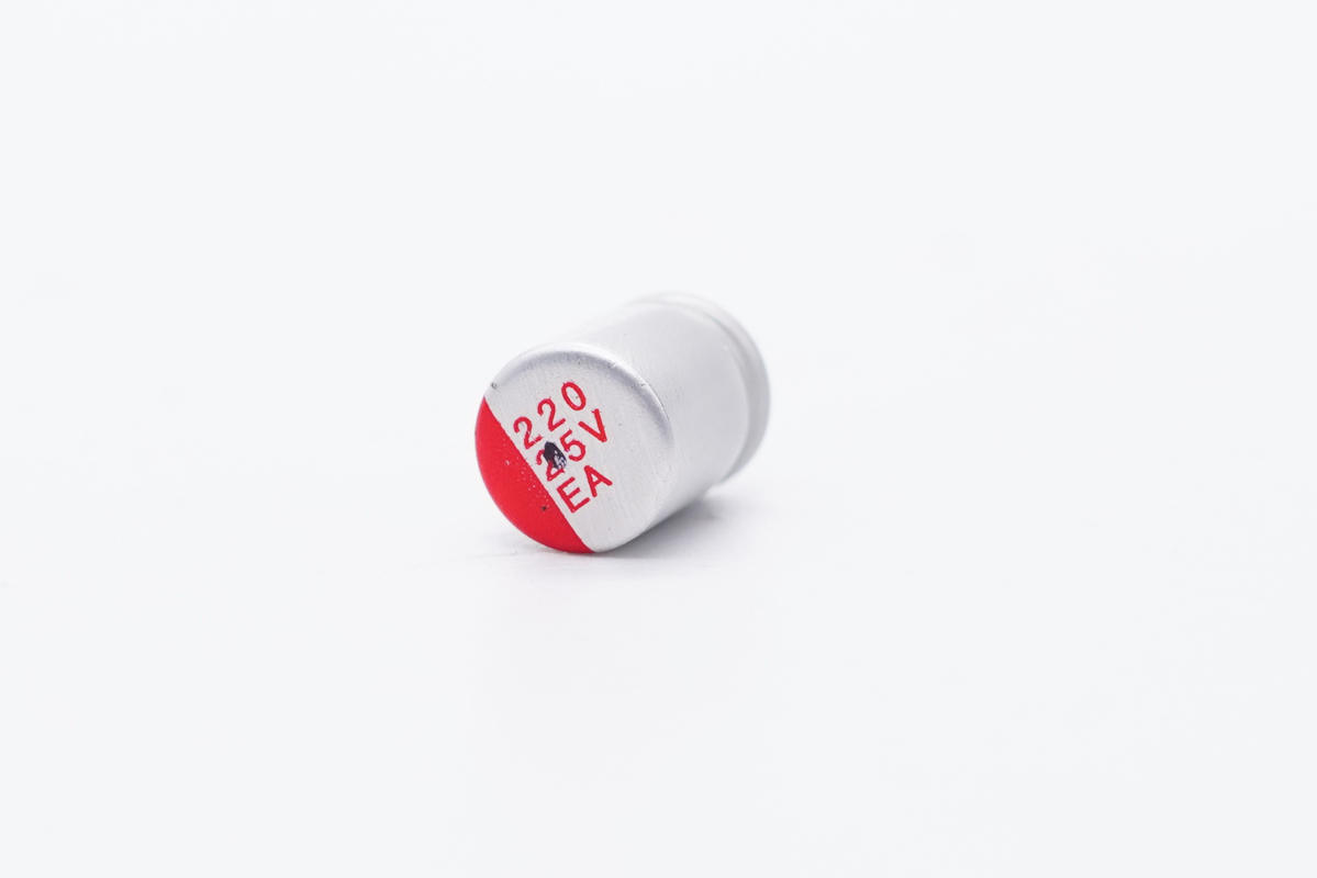

输出滤波固态电容规格为25V 220μF。

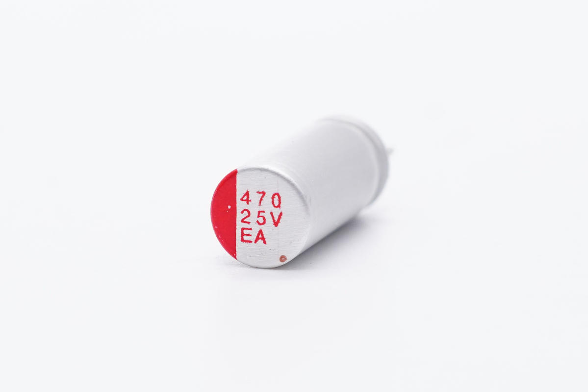

另一颗固态电容规格为25V 470μF。

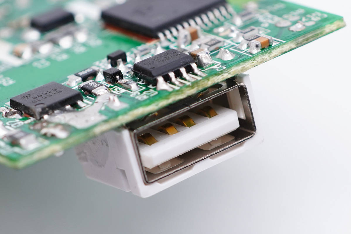

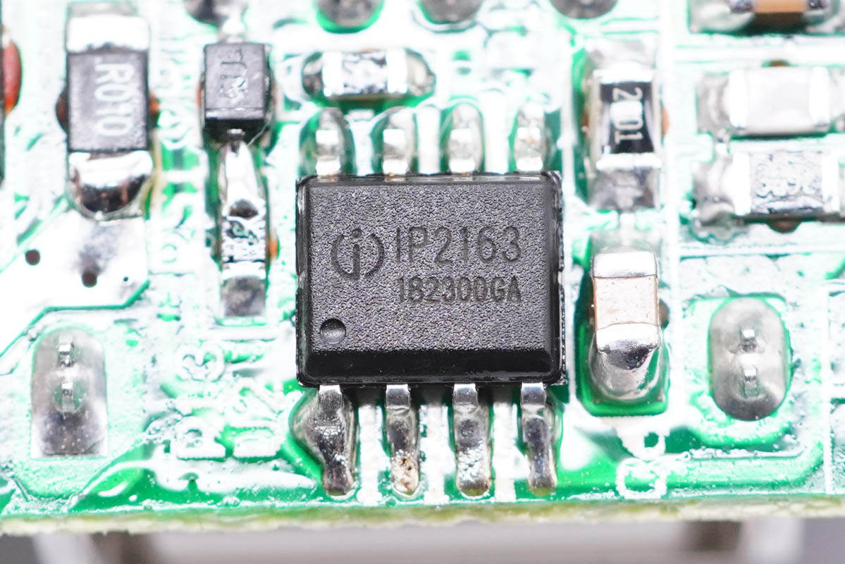

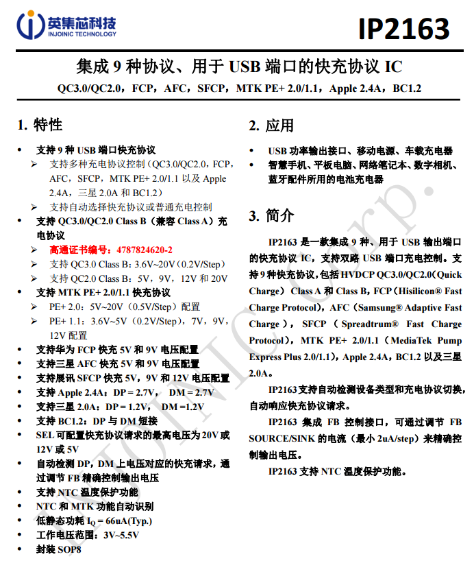

协议芯片采用英集芯IP2163,该芯片通过了美国高通QC3.0认证,证书编号478786303-2 。IP2163是一款集成9种、用于USB输出端口的快充协议IC,支持双路USB端口充电控制;支持 QC3.0/QC2.0 Class B(兼容 Class A)、FCP、AFC、SFCP、PE2.0/1.1、Apple 2.4A、BC1.2等充电协议  ,同时可由外部引脚编程输出模式。
英集芯IP2163详细资料。充电头网通过拆解了解到,采用英集芯IP2163协议芯片的产品还有邦克仕65W 1A1C氮化镓充电器REMAX 22.5W快充二合一移动电源小米9手机27W原装充电器魅蓝M20双向闪充移动电源海韵 QC3.0快充电源适配器等。
USB-A母座特写。
