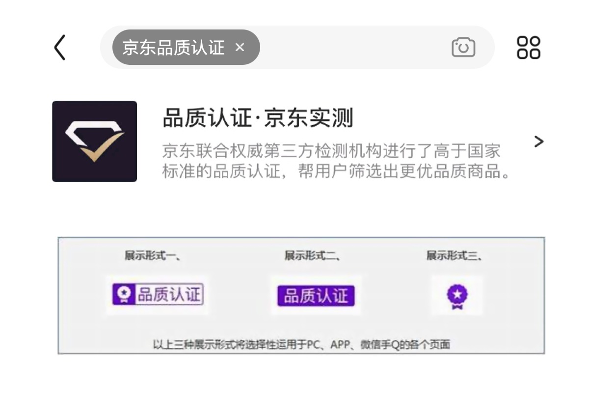

除了便捷的购物体验外,消费者优质购物体验同样值得关注,为了方便用户在在海量的商品里更直观地选购优质产品,京东开启了『品质认证』计划,联合权威的第三方检测机构进行高于国家标准的品质认证,帮用户筛选出更优品质商品。
在京东APP内搜索品质认证关键词可以进入对应栏目,获得认证的商品会在介绍里出现紫色的品质认证LOGO,代表其经过了京东多项测试拥有更优品质保证。充电头网对京东充电配件类中的充电器、无线充、移动电源、数据线等类别进行盘点,选出了18款获得京东品质认证的充电类产品,下面是他们的介绍。

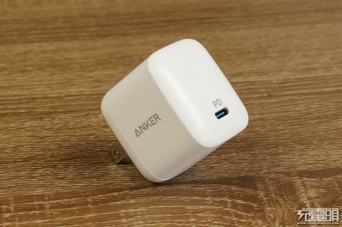

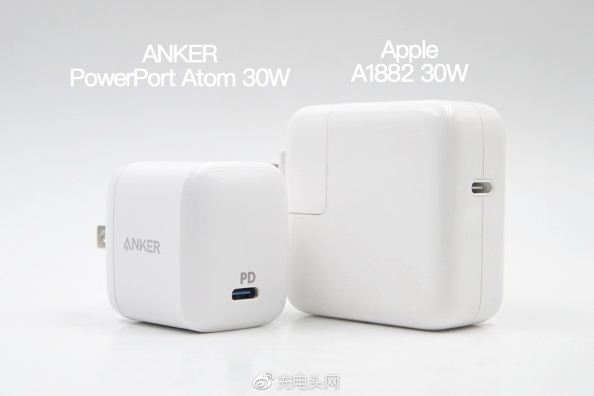

ANKER PowerPort Atom PD1 GaN充电器沿用ANKER家族饱满丰润的ID设计,正面镜面与侧面哑光细节互为补充简约又不简单,一个蓝色舌片的USB-C输出口上印刷这“PD”字样标识,侧面“ANKER”商标采用银灰色丝印喷涂牢固不掉漆。
氮化镓元器件的使用,让充电器在体积与性能上可以同时兼顾,ANKER PowerPort Atom PD1 GaN充电器输出功率达到30W,APPLE USB-C充电器输出功率同样是30W,但体积上却是完全不同的级别,ANKER充电器不含插脚三围大小仅有35*38*41mm,比苹果充电器体积小40%。

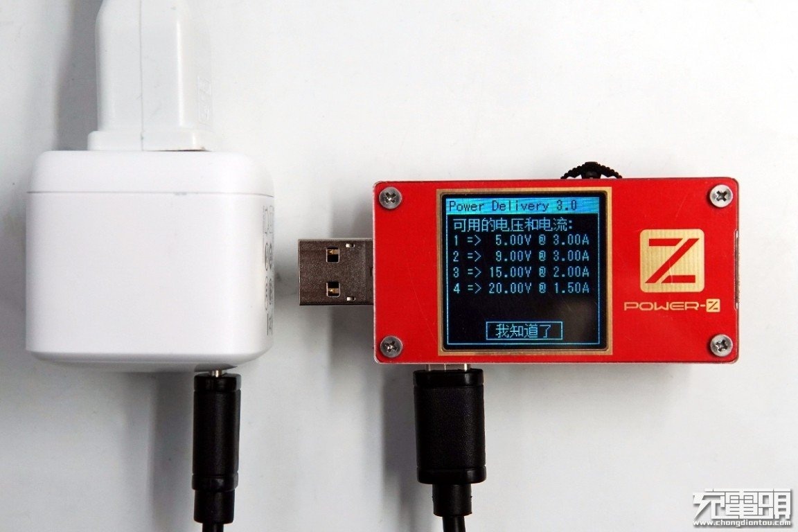

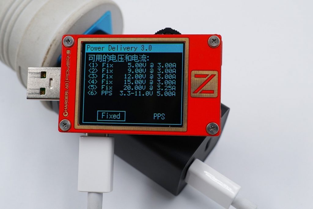

ChargerLAB Power-Z KT001测试仪对ANKER PowerPort Atom PD 1 GaN充电器进行检测,这次我们看下充电器的输出档位有哪些。从KT001测试仪的显示屏中可以看到该款充电器支持5V/3A、9V/3A、15V/2A、20V/1.5A四个USB PD输出档位,PD快充版本为3.0,拥有15V、20V高压输出无论是充手机、还是笔记本,它都能胜任。

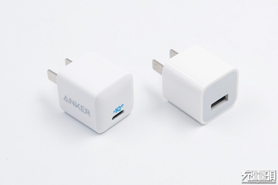

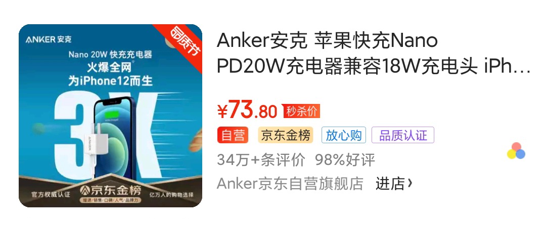

Anker安克Nano 20W PD充电器2020年9月上市,2020年双十一期间,Anker安克 20W PD充电器更是斩获京东双十一充电器热销TOP1排名,让这个小小的迷你充电器成为现象级产品,引领20W迷你充市场发展。不含插脚产品尺寸仅有30×28×28mm,重量30g,与苹果“五福一安”充电器体积几乎一致。
Anker安克Nano 20W PD充电器支持5V 3A、9V 2.22A两个固定电压档位,并带有Apple2.4A、QC2.0、QC3.0、以及PD3.0快充协议,完美支持iPhone 12 20W快充,也适合大部分安卓手机充电。

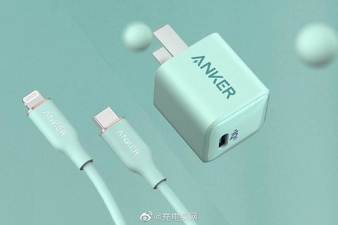

近日,Nano 20W充电器再添新成员——Anker安克 Nano 20W小彩充。“小彩充”新增两个配色版本,分别是清新的薄荷绿与优雅的薰衣草灰,高级精致的莫兰迪色系肯定会收割一波“好色”用户。

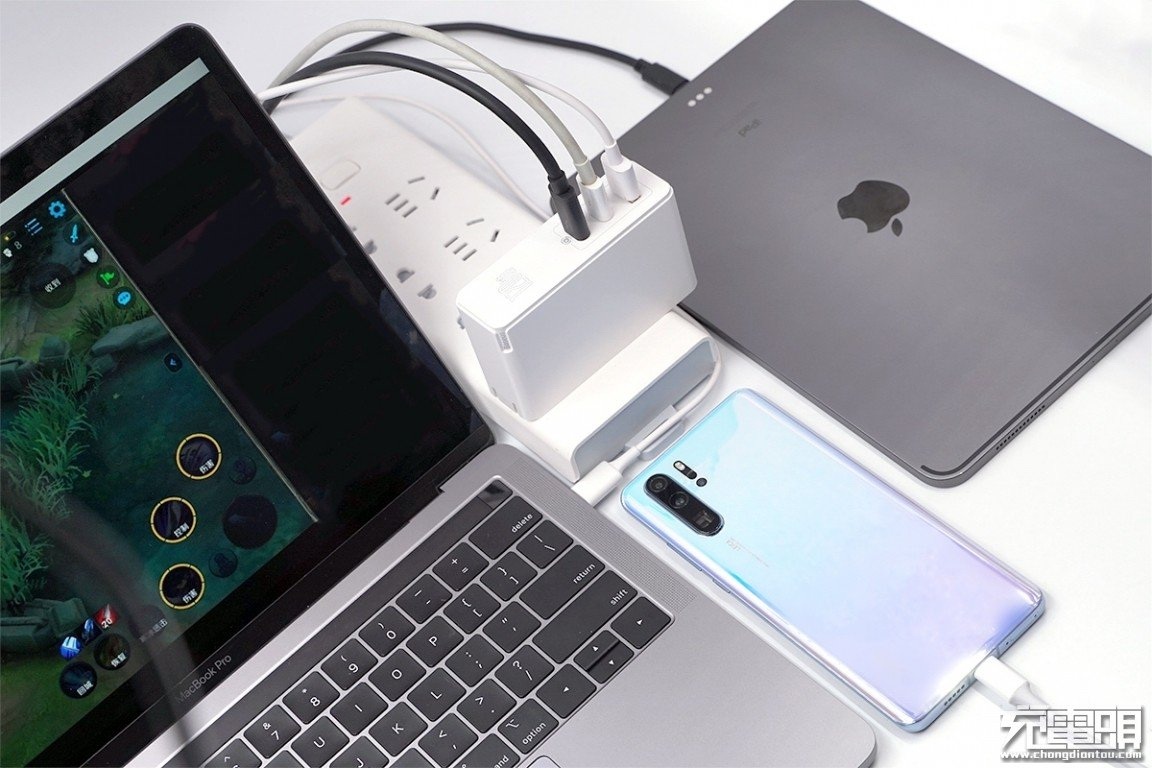

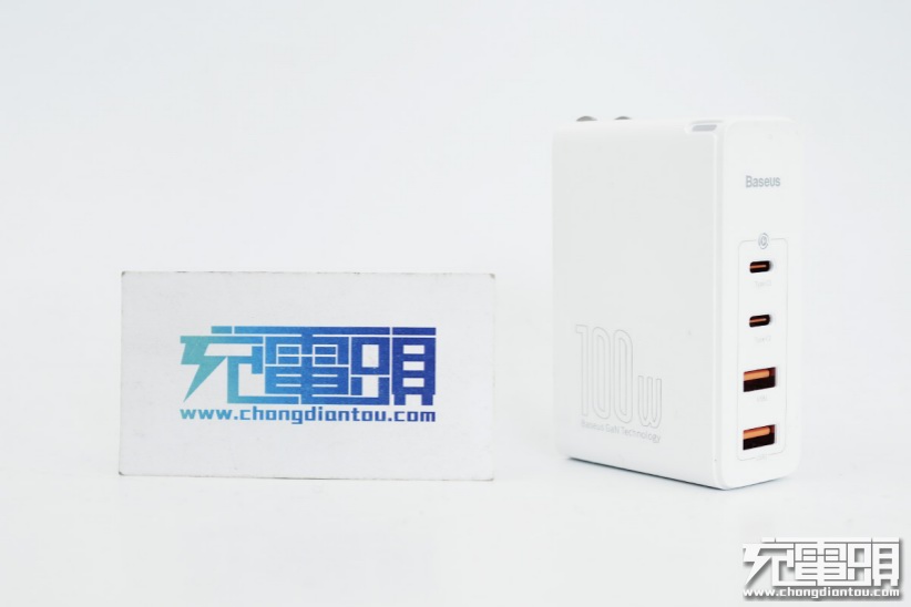

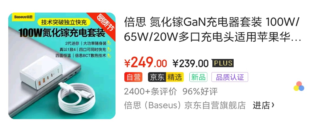

Baseus倍思100W 2A2C氮化镓充电器
购买地址:
点我
Baseus倍思是国内最早涉及氮化镓充电器领域的品牌之一,目前旗下氮化镓充电器品类丰富,功率段覆盖45W-120W之间,近日,倍思计划再度丰富氮化镓大功率多口充电器的产品线,推出了倍思100W 2A2C氮化镓充电器。

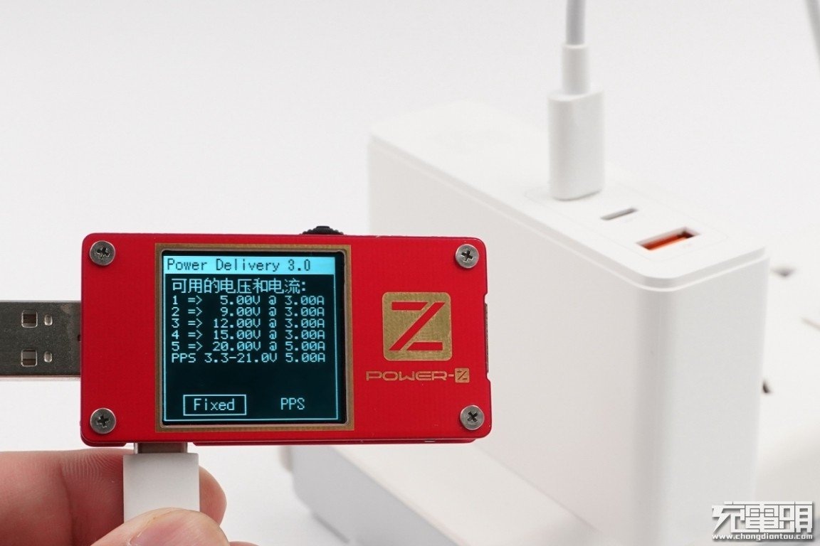

倍思两个USB-C接口PDO报文相同,支持功率盲插功能,带有5V3A、9V3A、12V3A、15V3A、20V5A五个固定电压档位以及3.3-21V 5A一组PPS档位。支持Apple2.4A、QC2.0、QC3.0、QC4+、AFC、FCP、SCP、PE、PD和PPS等快充协议。
日常家里或者办公桌插线板上有很多充电器,并且会遇到充电器插不进去和插孔不够用的情况,插座整体看上去也非常乱。现在有了倍思100W 2C2A氮化镓充电器只需要携带一个就可以解决4个设备的充电问题,对于室内使用和外出携带同样适用,出门可以为背包减负。
多口输出方面,实测遵循以下功率分配规则:
USB-C1+USB-C2输出:65W+30W
USB-A1+USB-A2输出:5V3A
USB-C1/C2+USB-A1/A2输出:65W+30W
USB-C1+USB-C2+USB-A1/A2输出:60W+20W+18W
USB-C1+USB-C2+USB-A1+USB-A2输出:60W+20W+15W

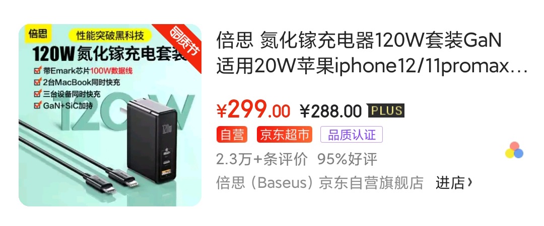

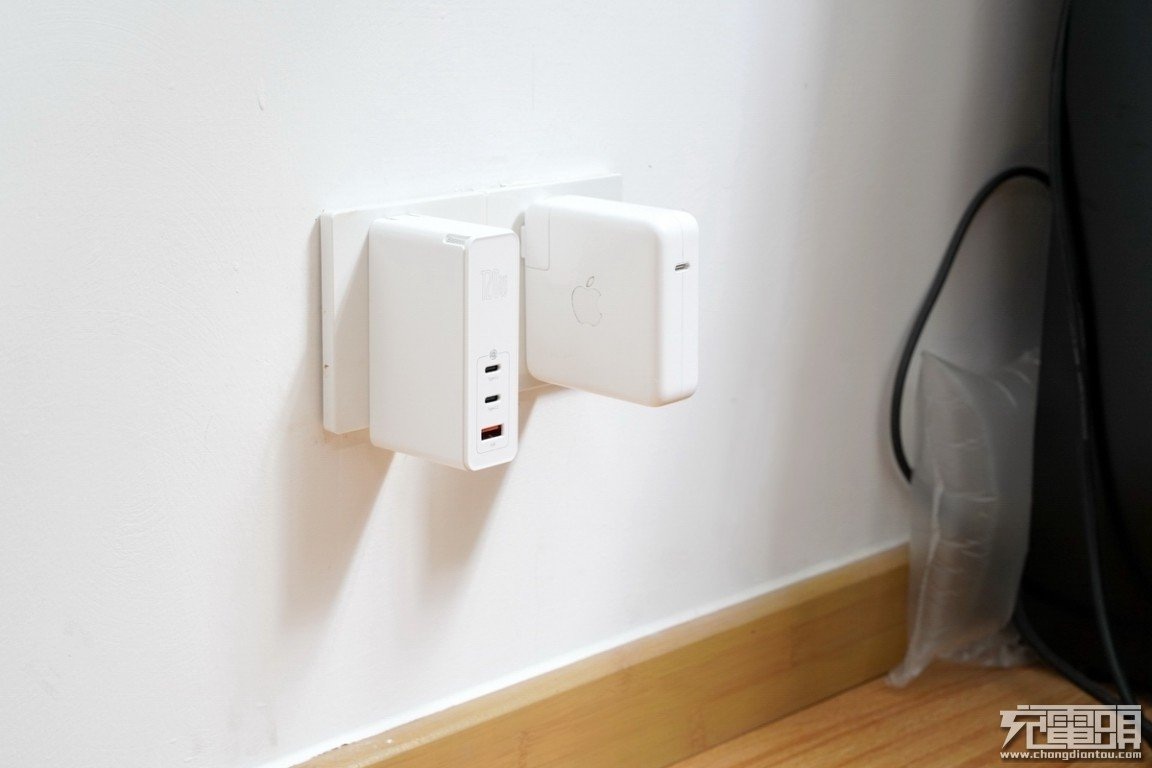

Baseus倍思120W 2C1A氮化镓充电器
购买地址:
点我
Baseus倍思是国内最早涉及氮化镓充电器领域的品牌之一,目前旗下氮化镓充电器品类丰富,功率段覆盖45W-120W之间,此前销量就已率先突破百万台量级。目前倍思推出的大功率氮化镓充电器从功率到接口都非常丰富,按照功率区分有45W、65W、100W和120W;按照接口配置区分有2C1A、2A、2C、1C1A以及2C2A等,相信无论是对接口配置还是输出功率有要求的用户都可以选择到合适的倍思充电器。

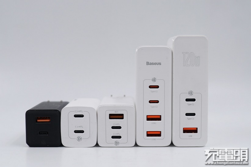

倍思2C1A 120W氮化镓充电器外观造型采用了家族史的ID设计,长方形的外形设计,折叠插脚利于整理收纳。倍思120W充电器在多口产品中属于超高功率密度充电器,尽管内部增加了占据一定空间的PFC功率因数校正电路,重量也只有218g。三围94.47 x 29.92 x 55.47mm,功率密度:0.76W / cm³,输出功率比苹果96W大但体积还小上14%。

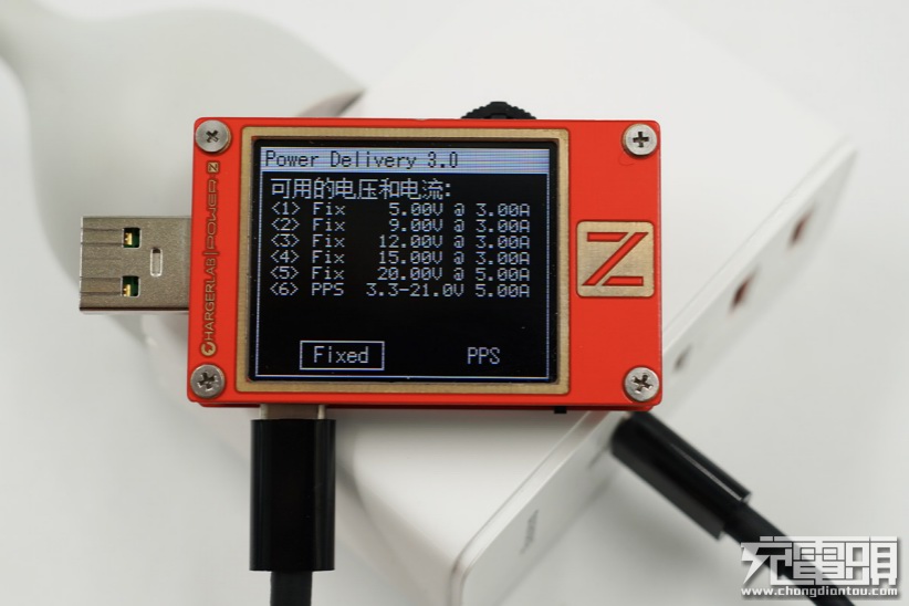

两个USB-C接口支持功率盲插功能,带有完整的PDO电压档,分别是5V3A / 9V3A / 12V3A / 15V3A / 20V5A,另外还包含一组PPS电压:3.3-21V5A,快充协议支持APPLE2.4A、QC2.0、QC3.0、AFC、FCP、SCP,多协议多电压支持面对各种设备都能提供快充支持。
作为多口大功率输出充电器,两个USB-C支持功率盲插功能,任意插入其中一个USB-C都能获得相同的20V5A 100W输出性能。在多口同时输出时,倍思120W氮化镓充电器三口独立,支持动态功率策略调整,可以在60W + 60W、60W + 30W + 30W、87W + 30W等不同策略之间自适应切换,即使面对多个大功率设备如双笔记本一起充电,也能游刃有余,满足不同场合不同设备搭配使用。

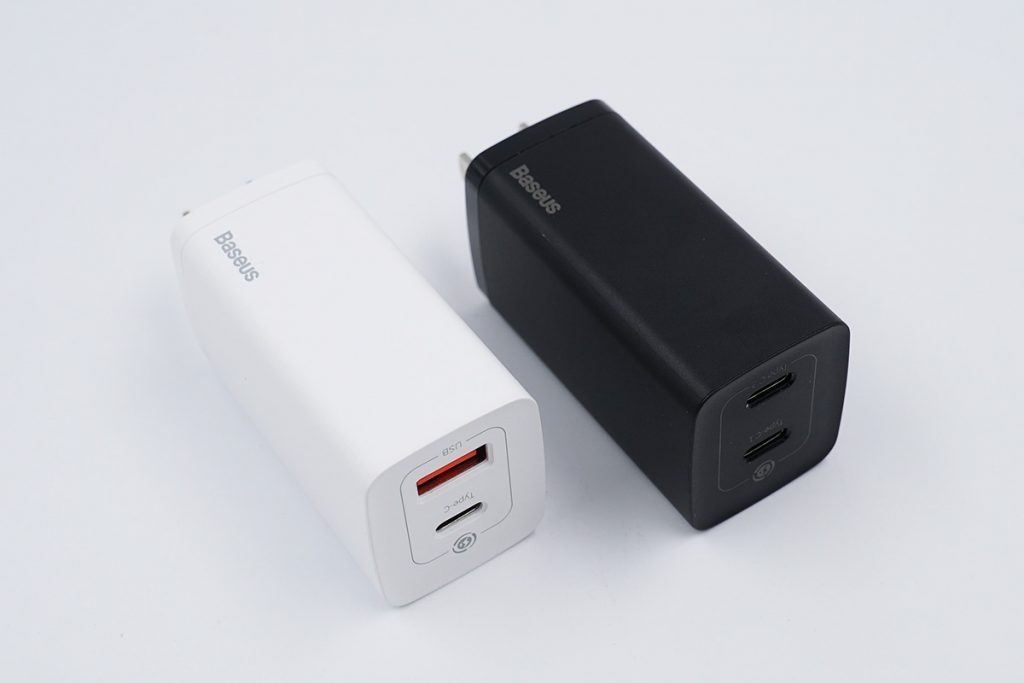

Baseus倍思65W GaN2 Lite二代氮化镓充电器
购买地址:
点我

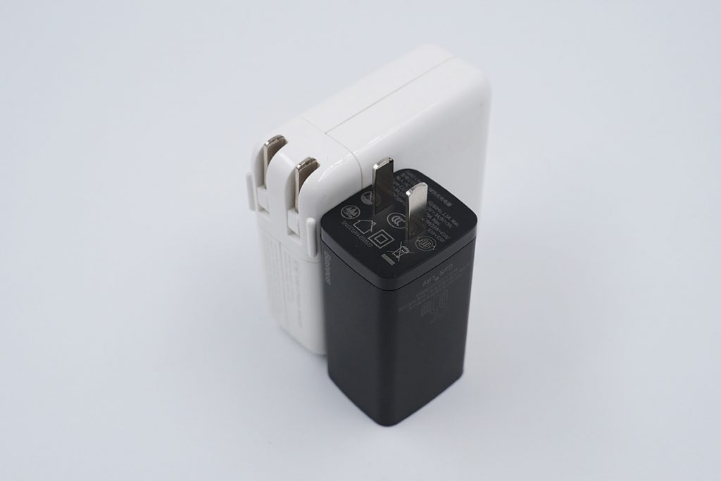

倍思GaN2 Lite氮化镓充电器采用全新结构设计,外观ID也做出了一定调整,与倍思旧款65W不同,GaN2 Lite变得更为饱满可爱了。倍思65W GaN2 Lite充电器快充设计简洁,有1A1C和双C两种规格,还有有黑白两种经典颜色,机身相对圆润,充电器采用PC塑料外壳,机身表面哑光质感,不易沾染指纹,在插脚处又采用了钢琴烤漆处理,使得整体机身有撞色设计。
将倍思 2C 65W Lite氮化镓充电器与苹果61W充电器进行对比,整体看前者为后者的一半大小,并且支持输出的功率和接口数量都要优于后者。三围大小为:63.65mm X 34.97mm X 30.32mm,功率密度为0.96W/cm³。
两个USB-C接口支持功率盲插功能,任意插入其中一个均可获得相同性能,具备5V3A、9V3A、12V3A、15V3A、20V2.25A、20V3.25A和3.3-11V 5A PPS电压档位,支持Apple 2.4A、QC2.0/3.0、QC4.0+、AFC、FCP、SCP、MTK PE+2.0等市面上常见的快充协议。

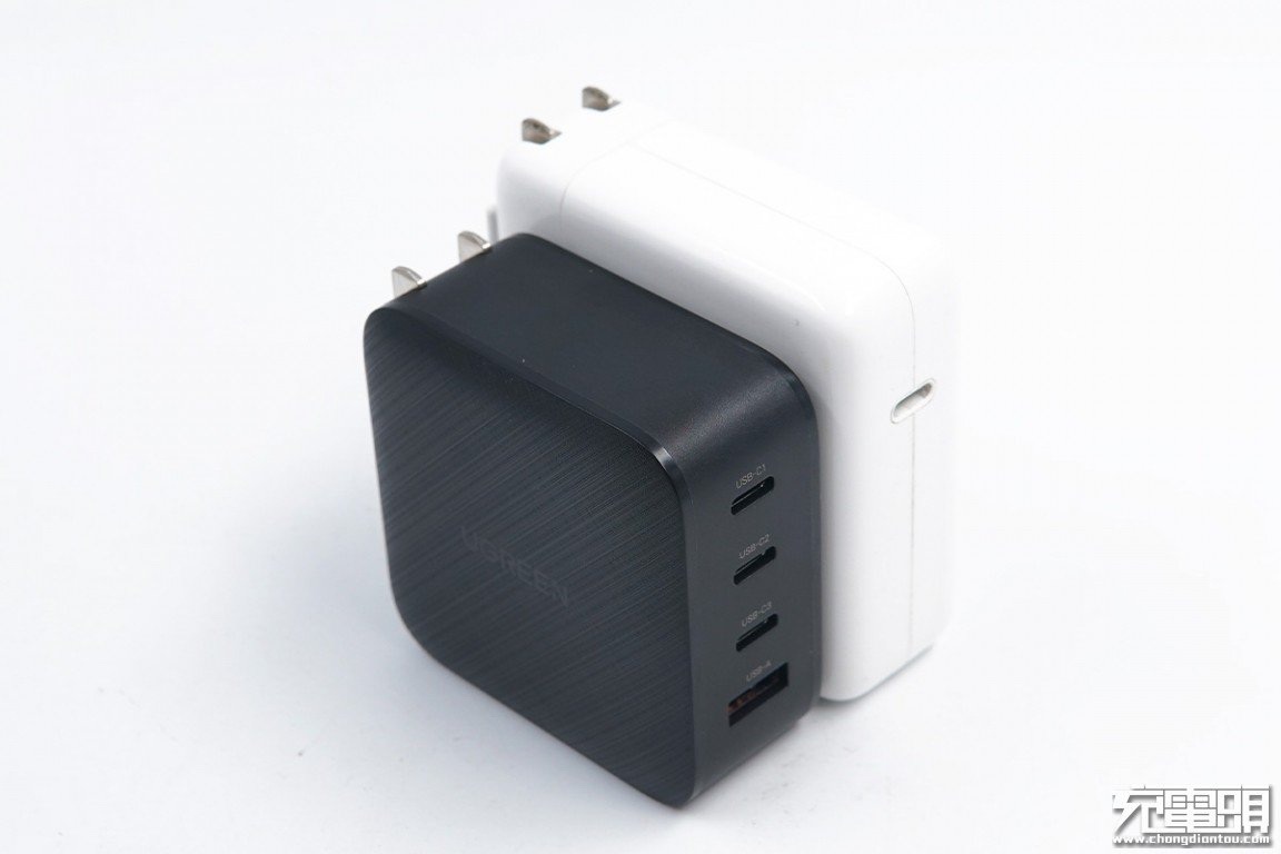

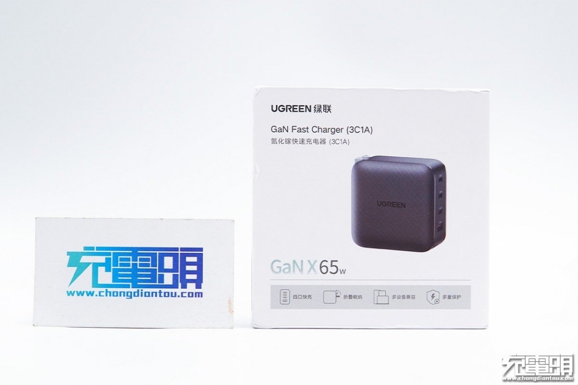

绿联3C1A氮化镓充电器从外观上来看属于方形结构,微鼓的两侧设计了条纹拉花增加握持摩擦力,中间亮面印刷着绿联商标“UGREEN”,整体看起来斯文低调。最大输出功率65W,接口配置共有四个输出口,是市面上少见的3C1A接口配置。

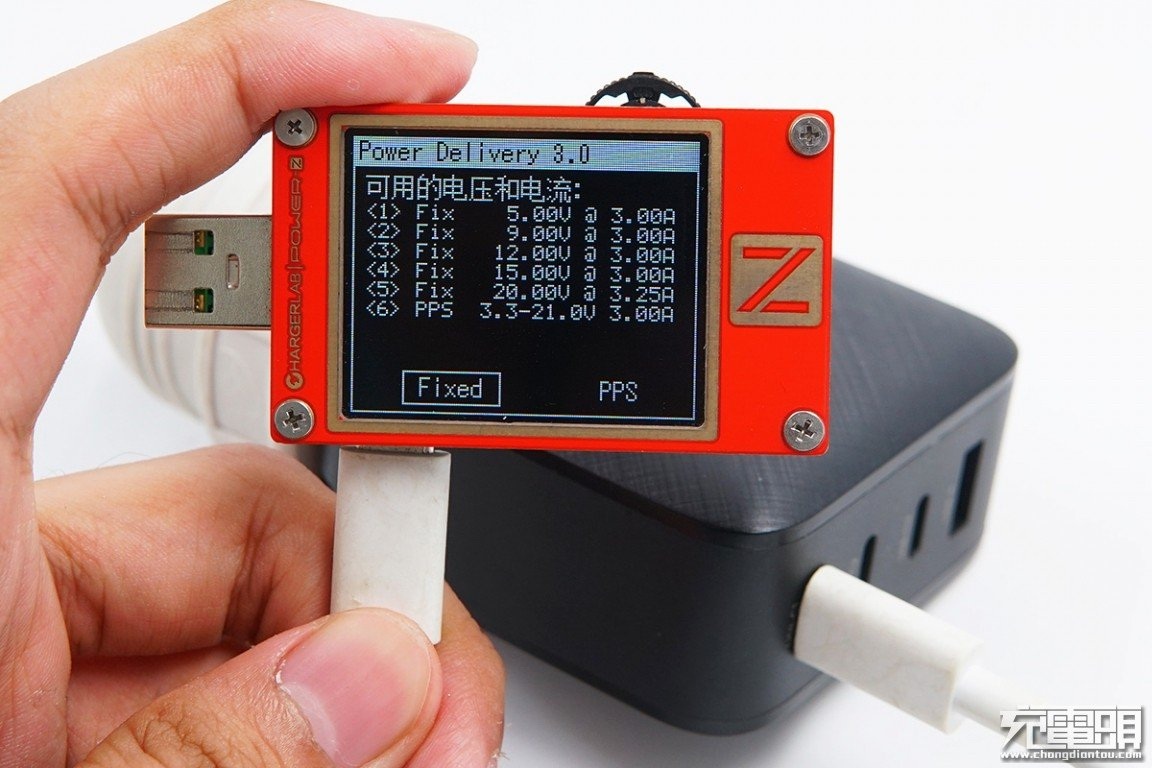

性能方面,绿联氮化镓充电器USB-C1 / USB-C2支持功率盲插,任意插入其中一个均可以获得65W最大输出性能,支持5V3A / 9v3A / 12V3A / 15V3A / 20V3.25A五个固定电压输出,还带有一组PPS:3.3-21V3A;USB-C3支持5V3A / 9V2A / 12V1.5A输出,最大功率18W;USB-A支持4.5V5A / 5V4.5A / 5V3A / 9V2A / 12V1.5A,与USB-C3共用一路。除支持USB PD快速充电外,还带有QC、FCP、SCP、APPLE2.4A等常见的快速充电协议。
绿联3C1A氮化镓充电器基于PI GaN技术制造,三围尺寸分别是107.2mm * 108.5mm * 39.5mm,重量172g,方型的外观相对传统充电器的体积有一定减少,相比剑走偏锋的条形氮化镓充电器,方型设计在墙插上使用会更加稳固不易松脱。

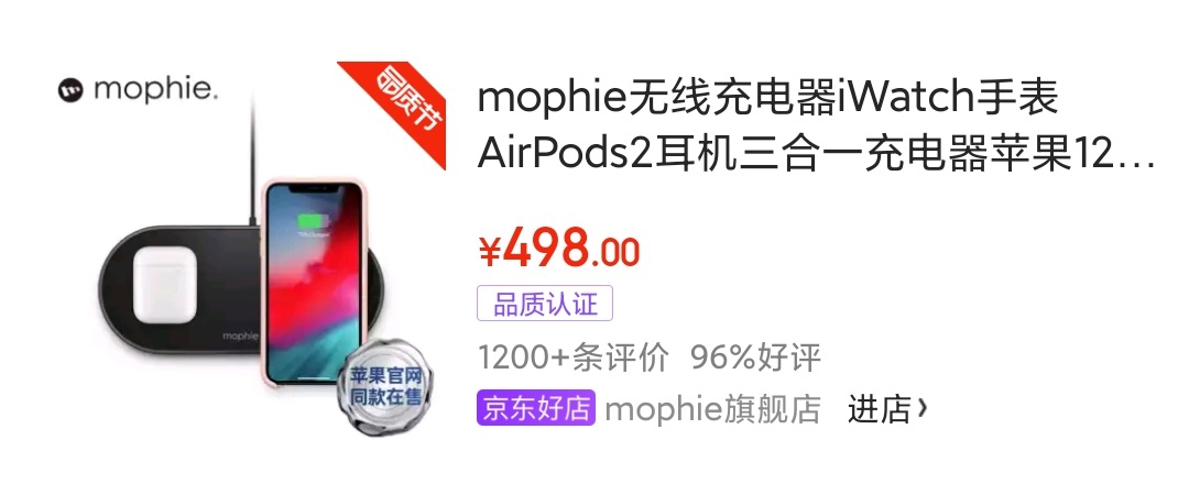

mophie三合一充电器
购买地址:
点我

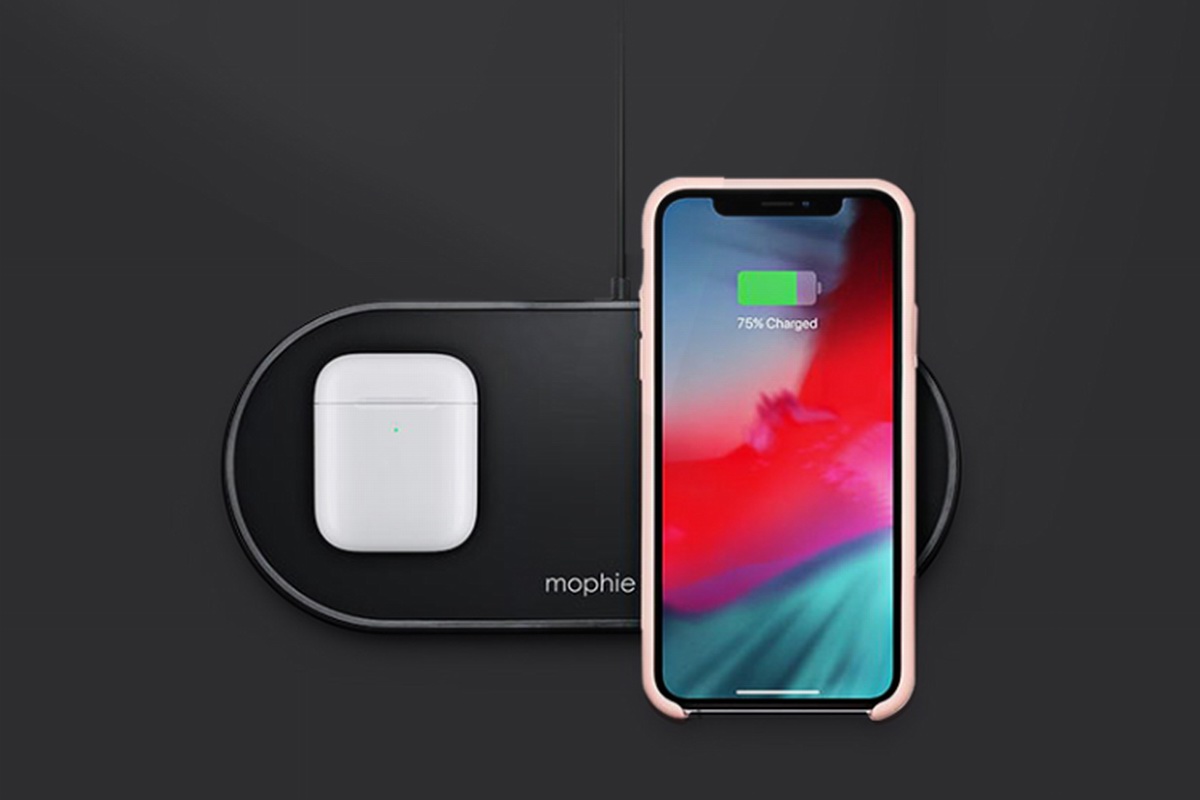

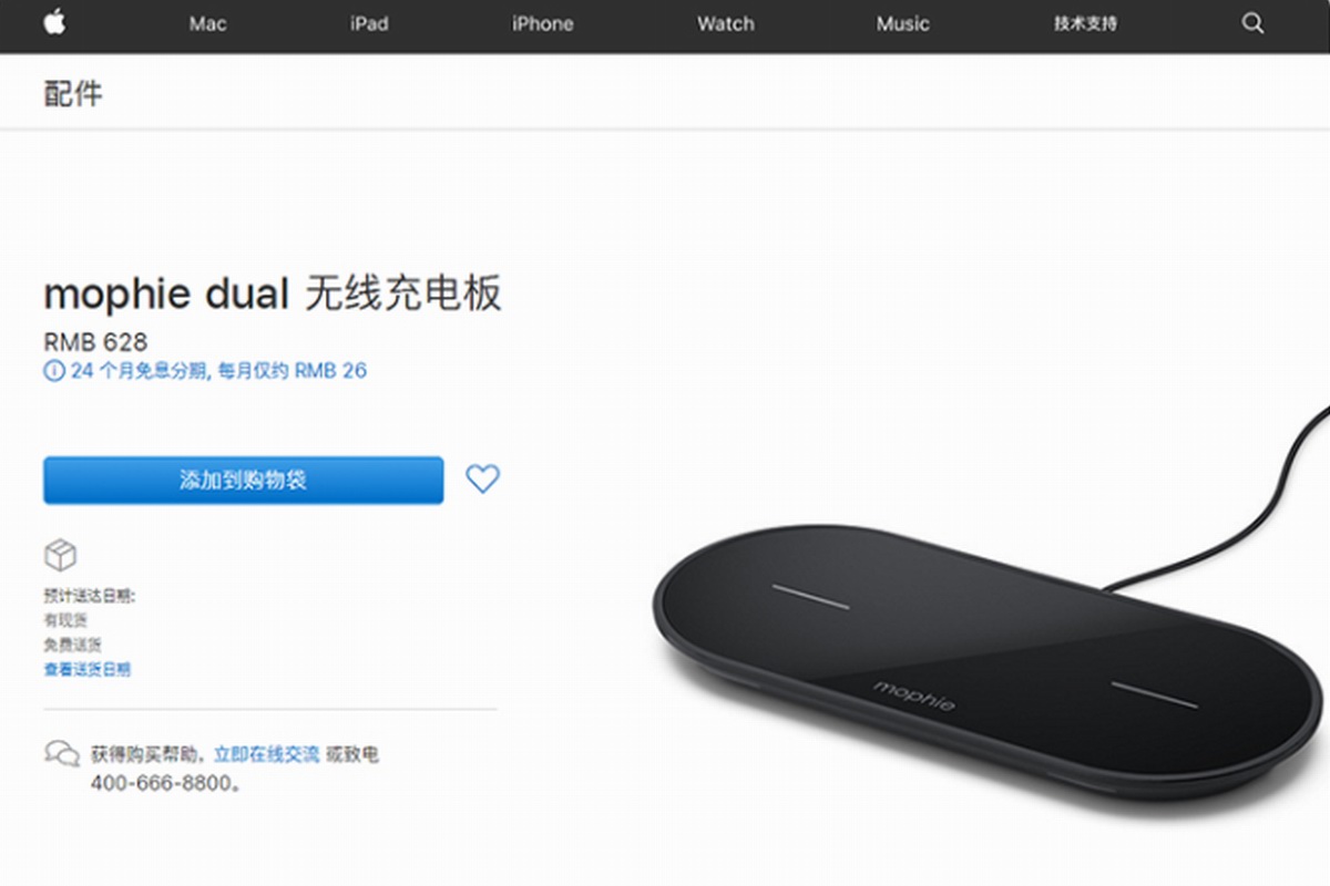

Apple对产品拥有严苛的要求,在第三方配件商中只有少部分能成为苹果合作伙伴,mophie是Apple深度合作的配件厂商,多款产品在Apple官网销售,可以看出mophie质量过硬获得了苹果长期的高度认可。接下来介绍的mophie dual无线充电板不只是京东品质认证产品,在苹果官网亦有出售。

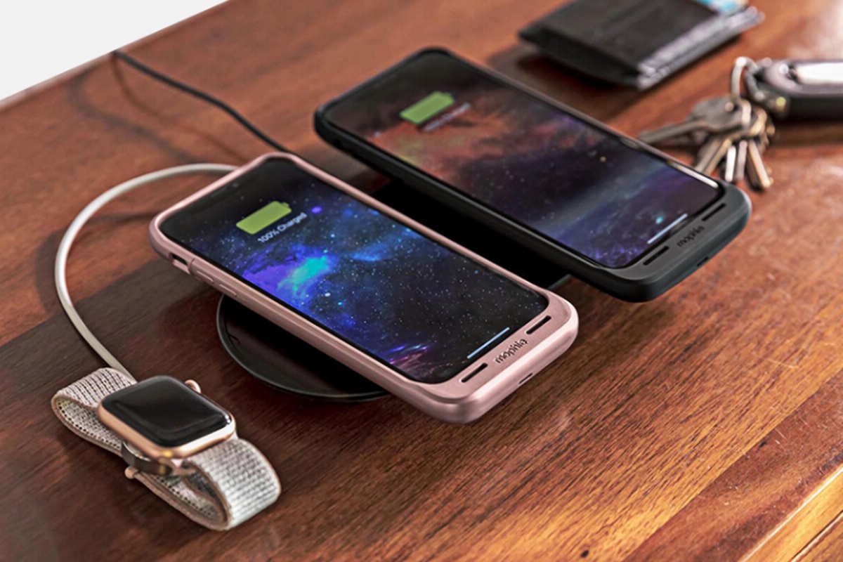

mophie dual无线充电板采用时尚的镜面外观设计,边缘做了防滑工艺处理,基于Qi无线充电标准开发,内置左右两个无线发射线圈,支持双设备同时无线充电,最大充电功率7.5W + 7.5W,最大充电距离3mm,手机带上保护套也可以使用。
mophie dual无线充电板可以同时对两台Qi设备提供无线充电服务,支持手机+手机、手机+耳机、耳机+耳机等使用方式,除双机无线充电外,mophie dual无线充电板背部还带有一个USB-A输出口,可以将Apple Watch原厂充电器插入此供电接口,手机、耳机、手表全部一起充,简洁方便。

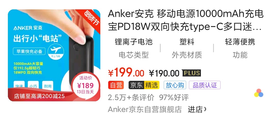

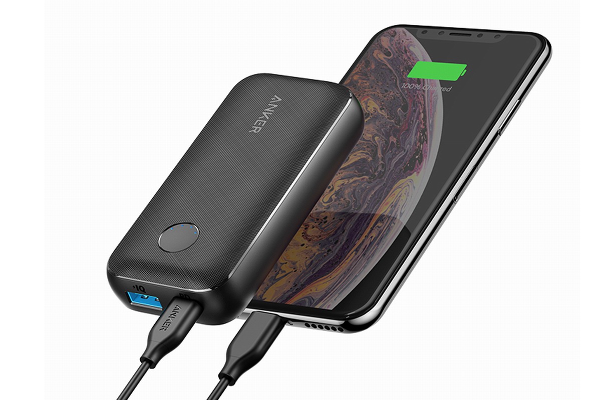

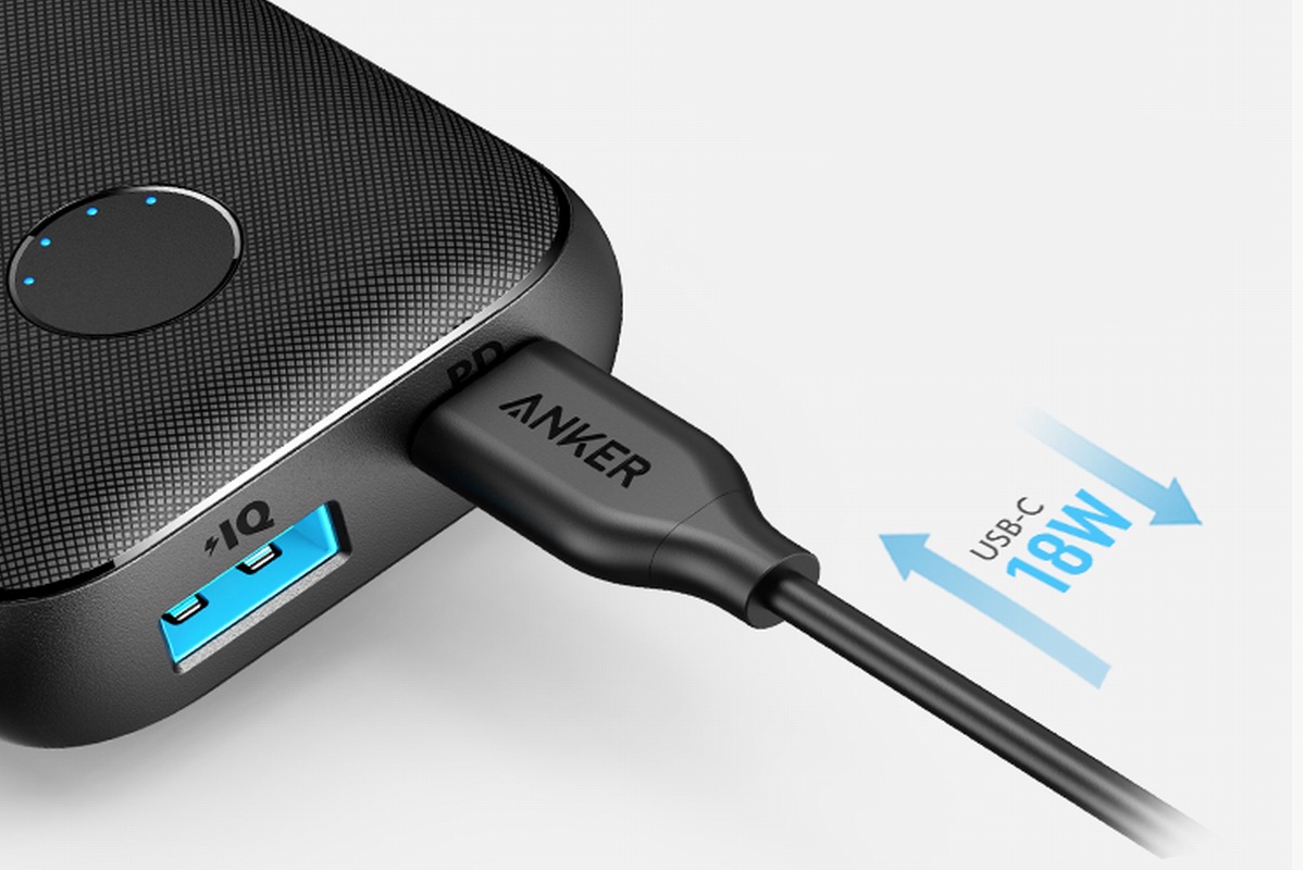

Anker Powercore 10000PD移动电源本体采用工程塑料材质制作,内部采用了两颗21700电池,单颗容量5000mAh总容量10000mAh。表面菱形网格处理增强手感不易沾惹指纹,同时防滑不易脱落。中间带有一个圆形带灯按钮,集成电量显示功能,是ANKER家著名的ID设计。
Anker Powercore 10000PD移动电源共计两个接口,其中USB-C接口为双向PD接口,支持18W PD双向快充,USB-A支持5V2.4A协议,两接口处都凹印了接口协议,还丝印着接口的输出参数。
移动电源小巧便携,尺寸只有106mm X 52.3mm X 25.5mm,192.5g重量,不管是放入背包还是口袋都不占地方。USB-A最大输出12W,USB-C最大输出18W,支持双口同时输出最大输出功率18W。

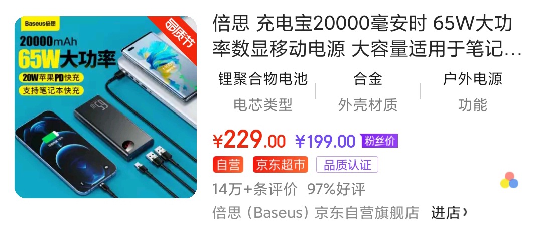

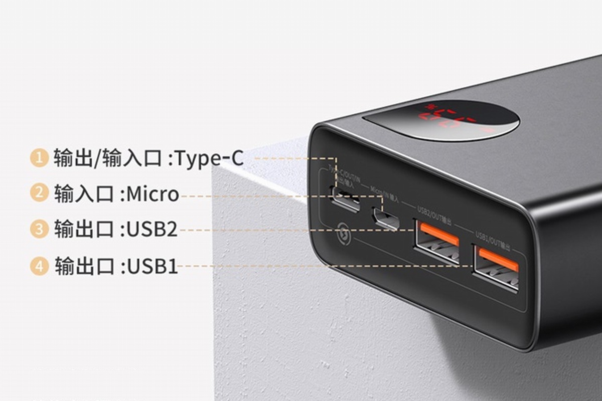

Baseus倍思20000mAh 65W数显移动电源
购买地址:
点我

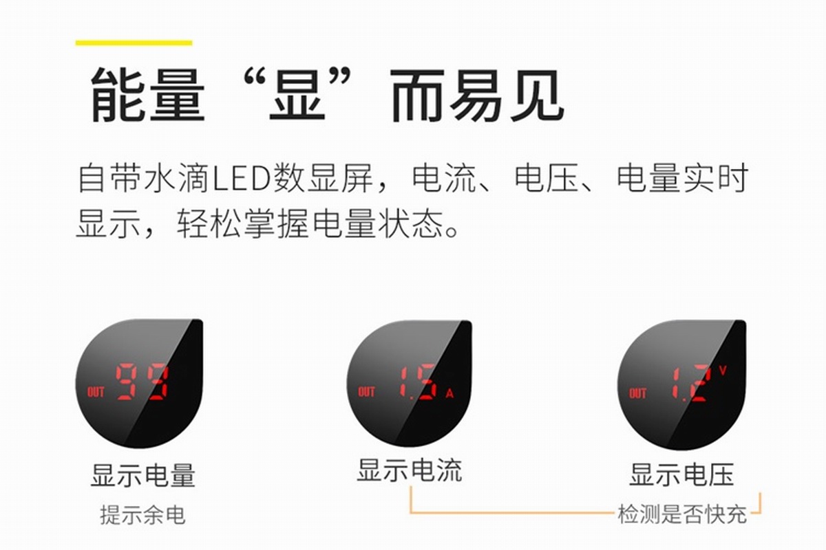

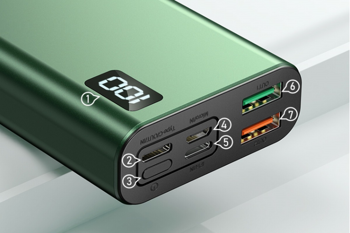

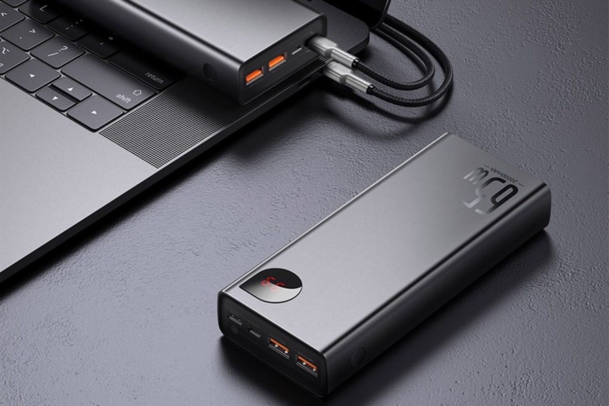

倍思Adaman数显快充移动电源造型修长方正,腰身圆弧过渡,外壳采用的是铝合金材质,表面精细喷砂工艺,磨砂手感细腻,带来恰到好处的触感。移动电源整体尽显高端气质,加上多样配色可选,无论是年轻群体还是商务人士都非常适合。
倍思Adaman数显快充移动电源内置20000mAh电池容量,输出功率高达65W,接口配置方面,带有一个双向USB-C接口,一个MicroUSB输入接口、两个USB-A快充接口。带有Apple 2.4A、QC2.0,QC3.0,AFC、SCP等快充协议,满足苹果、安卓手机充电需求。另外因为支持65W PD快充,笔记本电脑它也能充。移动电源还支持边充边放与三口同时输出,多设备使用也能兼顾,适应更多使用场景。
最大的卖点在于内置LED数码管屏幕,除显示百分比电量外,还集成电流表、电压表功能,消费者在搭配线材或者充电器时,是否快充一眼就看出,无需借助专业设备即可判断当前充电状态,真假快充立马现形。

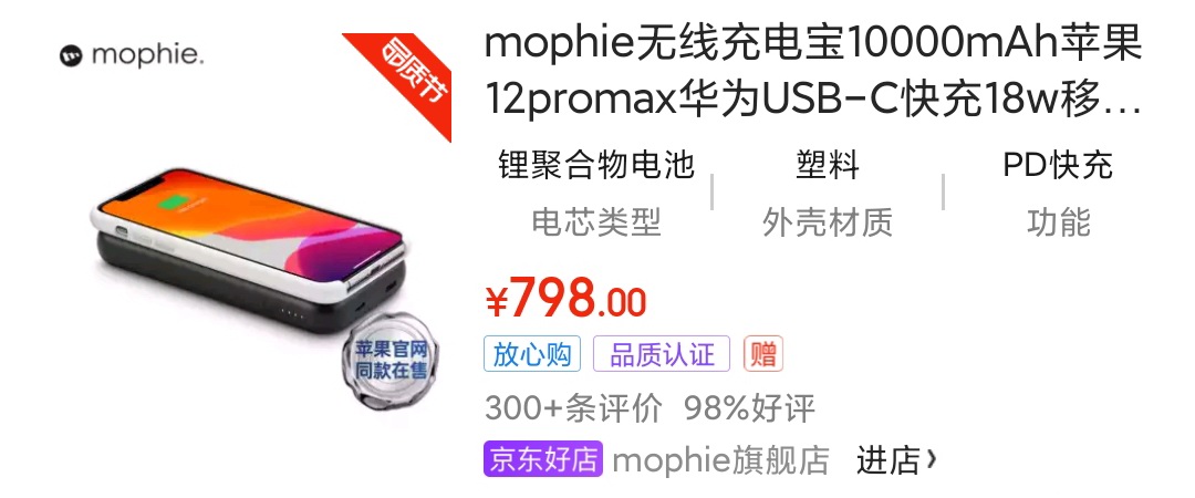

mophie 10000mAh无线充电宝
购买地址:
点我

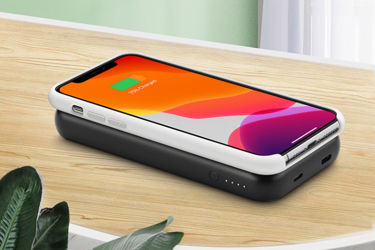

iPhone 8之后所有苹果手机均支持无线充电功能,近日苹果官方合作品牌mophie推出了一款无线充电移动电源,少有的支持无线充电输入、无线充电输出,并且还带有18W PD快速充电与MFi认证的Lightning输入,专为苹果用户量身定做。mophie无线充移动电源内置了无线充电线圈,支持Qi标准无线充电协议,iPhone带着保护套也可以进行无线充电,外出不必再携带线材让你更轻松。对于需求更快充电速度的用户,也可以通过USB-C接口进行18W有线快充,快速恢复续航。

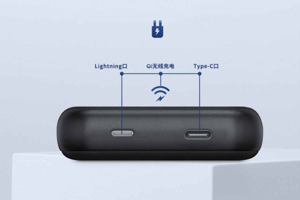

mophie无线充移动电源支持多模式输入,Lightning输入接口专为苹果用户量身定做,一根Lightning线方便外出使用。一个双向USB-C快充接口,支持18W双向快充,壳体表面上带有无线充电线圈,支持双向Qi无线充电。
mophie无线充移动电源USB-C支持USB PD快速充电标准,可以对iPhone 8以后的所有苹果手机握手PD快充,另外移动电源还带有无线发射线圈,支持Qi无线充电标准,可以对手机、耳机等设备充电。支持同时对两台设备进行充电,无线功能可以对手机、TWS耳机、移动穿戴等支持Qi无线充电标准的设备进行无线充电,USB-C输出口可以对手机平板等设备提供18W PD快速充电,两台设备同时充节省等待时间。

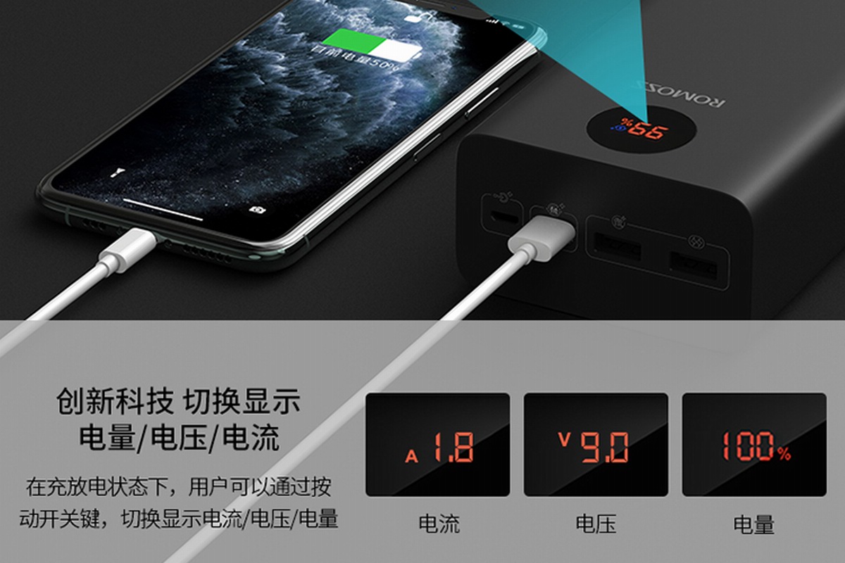

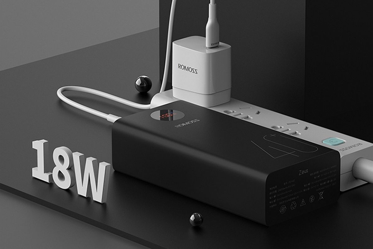

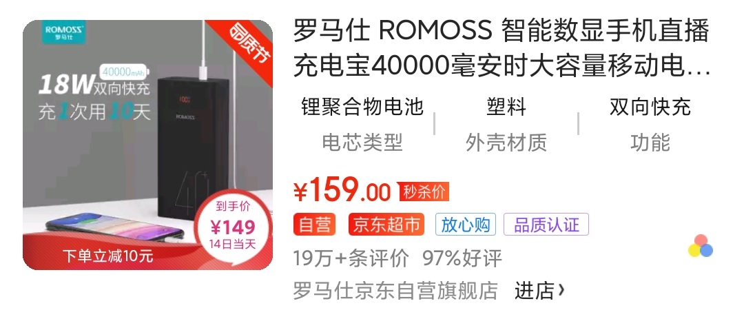

市面上常见的移动电源容量大多数都是10000mAh~20000mAh,可以满足大部分用户日常使用,但对于有更高续航需求的用户来说,他们经常要带上多个移动电源才够用。近日罗马仕推出了一款超大容量的充电宝,内置40000mAh聚合物电池组,三围尺寸分别是169.5mm X 81.6mm X 44mm,重量895g,属于充电宝中的巨无霸,但对续航有高要求的用户来说,这体积并不影响他们的购买欲,总比带多个移动电源方便多了。
接口配置方面采用两入三出设计,分别是一个18W MicroUSB快充输入接口、一个USB-C双向18W快充接口、一个USB-A快充接口、一个USB-A普通输出接口。支持PD、QC等多种快充输出,适用于市面主流设备。
外壳顶部集成了一块数码管显示屏,除显示百分比电量外,还可以显示电压、电流,方便用户了解移动电源与设备工作情况。

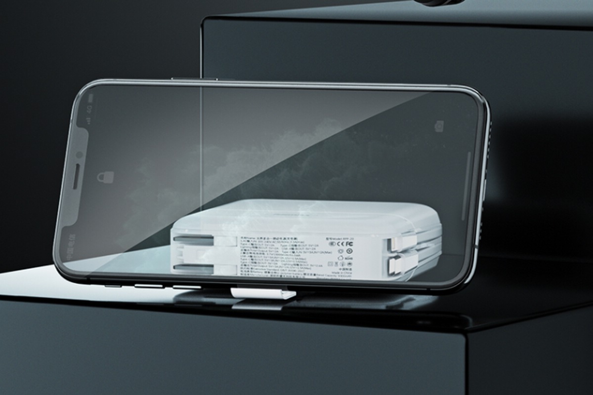

REMAX睿量双模充电宝
购买地址:
点我

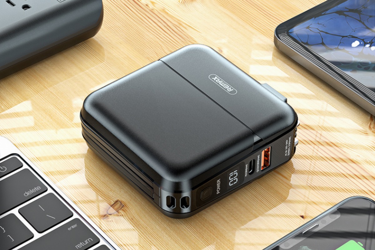

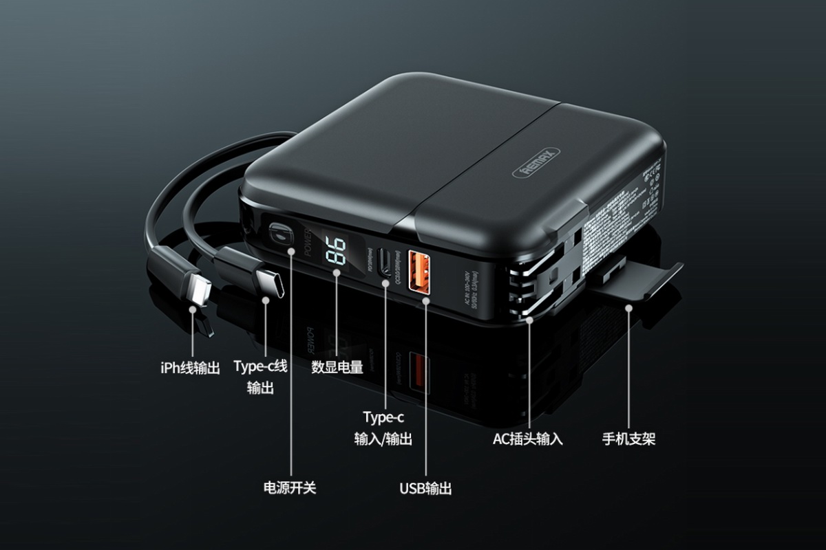

REMAX睿量双模充电宝型号RPP-20,是一种结合移动电源与充电器优势的合体产品。内置交直流充电模块,可拔出两脚插头插入墙插作为充电器使用,支持100-240V全球电网。另外还内置15000mAh锂电芯,脱离插座的时候本体就是个移动电源,轻松外带使用。
REMAX睿量双模充电宝自带一根Lightning数据线、一根USB-C数据线,用户可以不带线外出直接充电使用。除此之外机身还带有一个USB-C快充接口,支持18W PD双向快速充电;一个USB-A快充接口,支持18W QC3.0快速充电。接口下面带有数码管电量百分比显示屏,更精准地查看剩余电量,此外边缘还内置了手机支架,拉出支架后手机可以边充边看视频,更加方便。
REMAX睿量双模充电宝三围尺寸86mm X 86mm X 32.5mm,重量318g,自带两根数据线,搭配两个输出口支持4设备同时充电,是充电器与移动电源一体化的产品,为差旅人士提供更加便捷的出门体验。

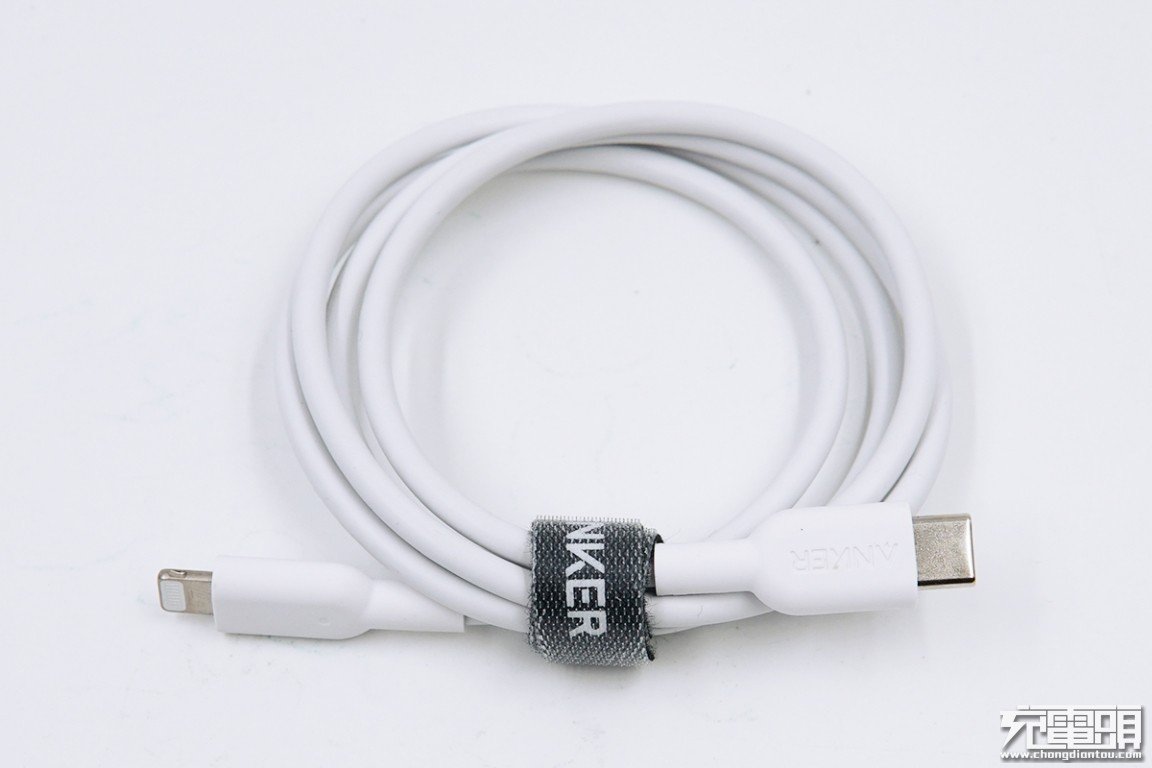

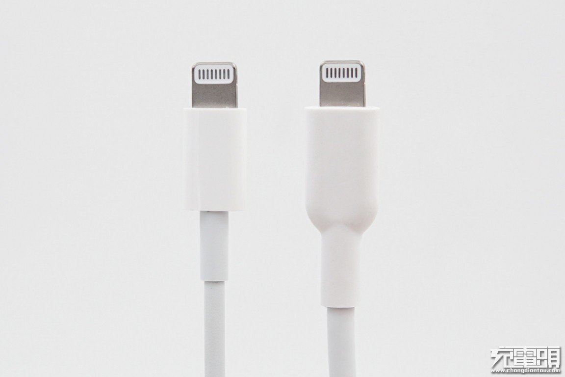

ANKER作为海内外知名数码配件品牌,凭借着产品质量与品牌力获得了苹果认可,是首批取得USB-C to Lightning MFI认证的品牌。而且ANKER也是国内第一个现货开售MFi USB-C to Lightning数据线的品牌,这款产品名字叫“ANKER Powerline II C to Lightning 数据线”。
数据线端子头采用多重整体注塑工艺,与线身的连接处分别做了加厚加固处理,端头针脚颜色为银色,符合C94端子特征。与苹果原厂线材放在一起对比,ANKER网尾包裹更长外皮也更厚,这对抗弯折劳损会有一定帮助。

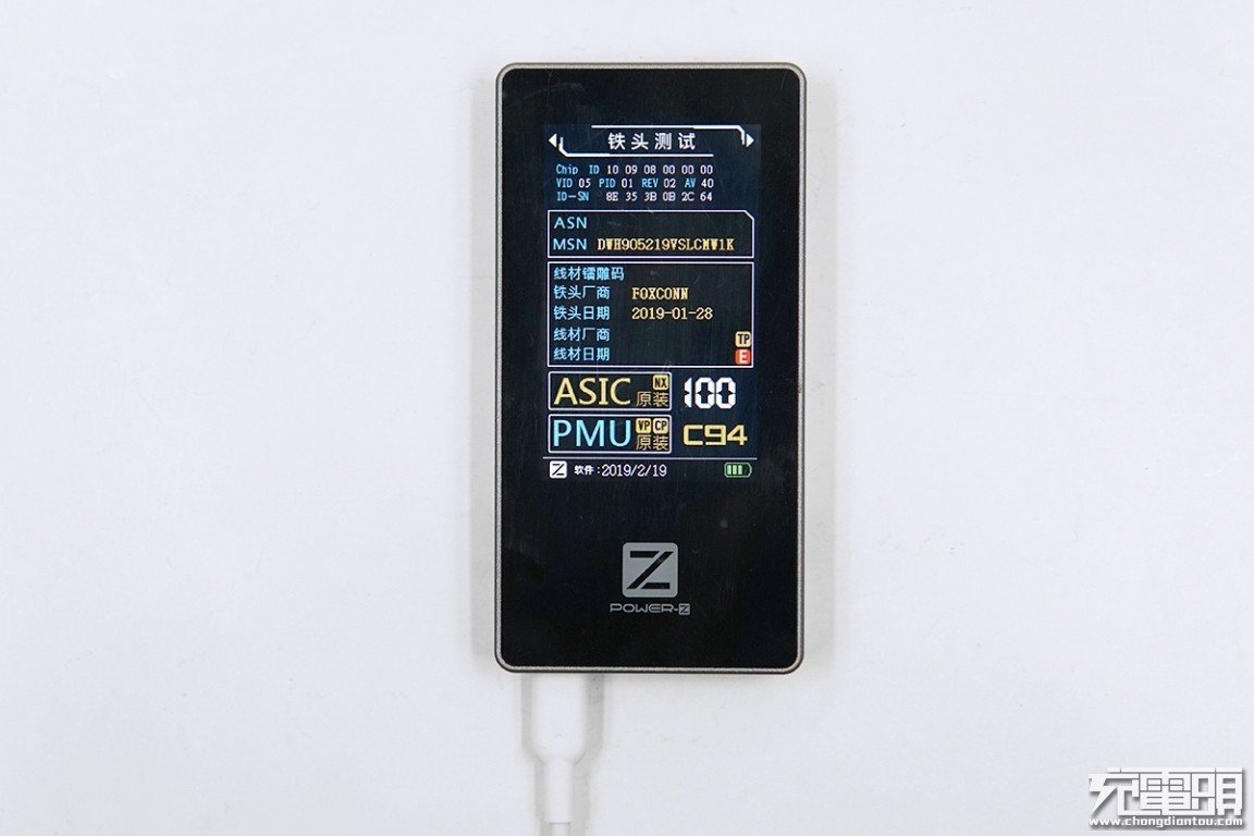

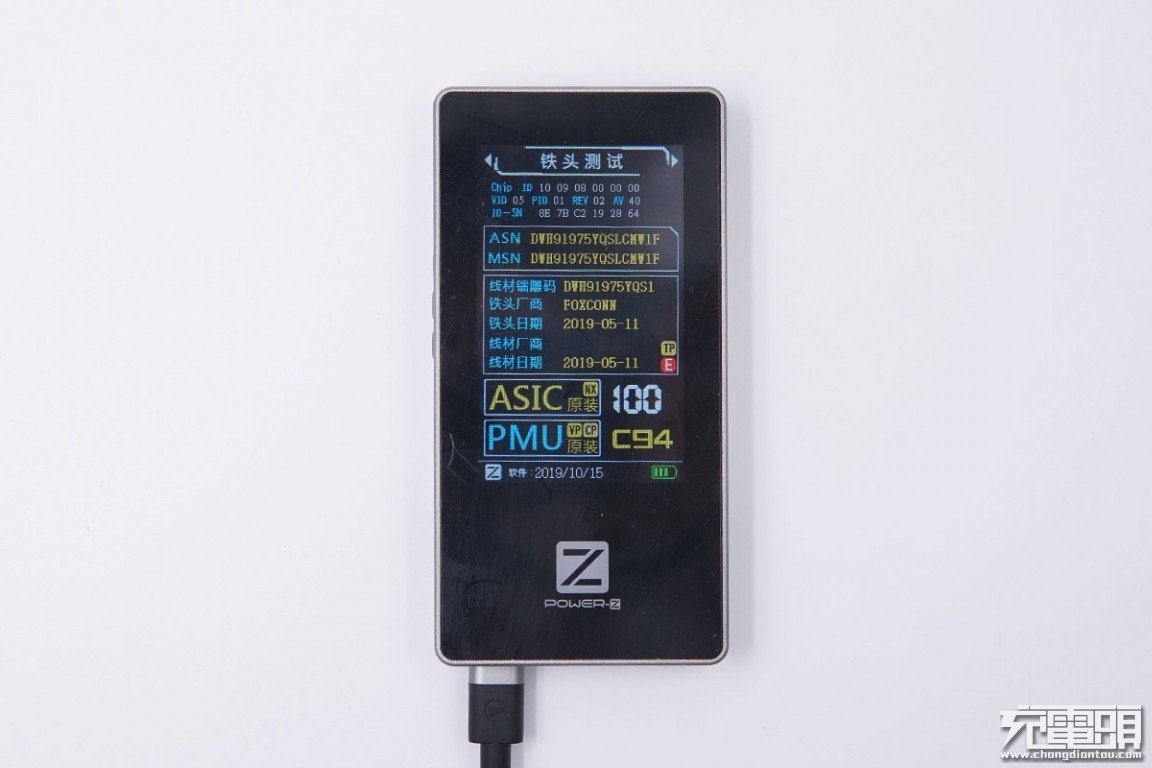

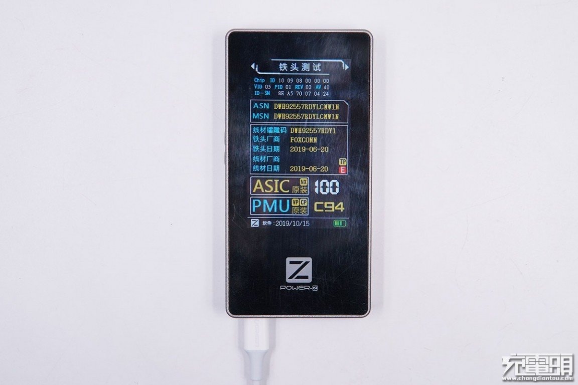

使用ChargerLAB Power-Z MF001测试仪进行端子检测,测得该端子的ASIC与PMU皆为原装,端子型号C94,评分为100满分。

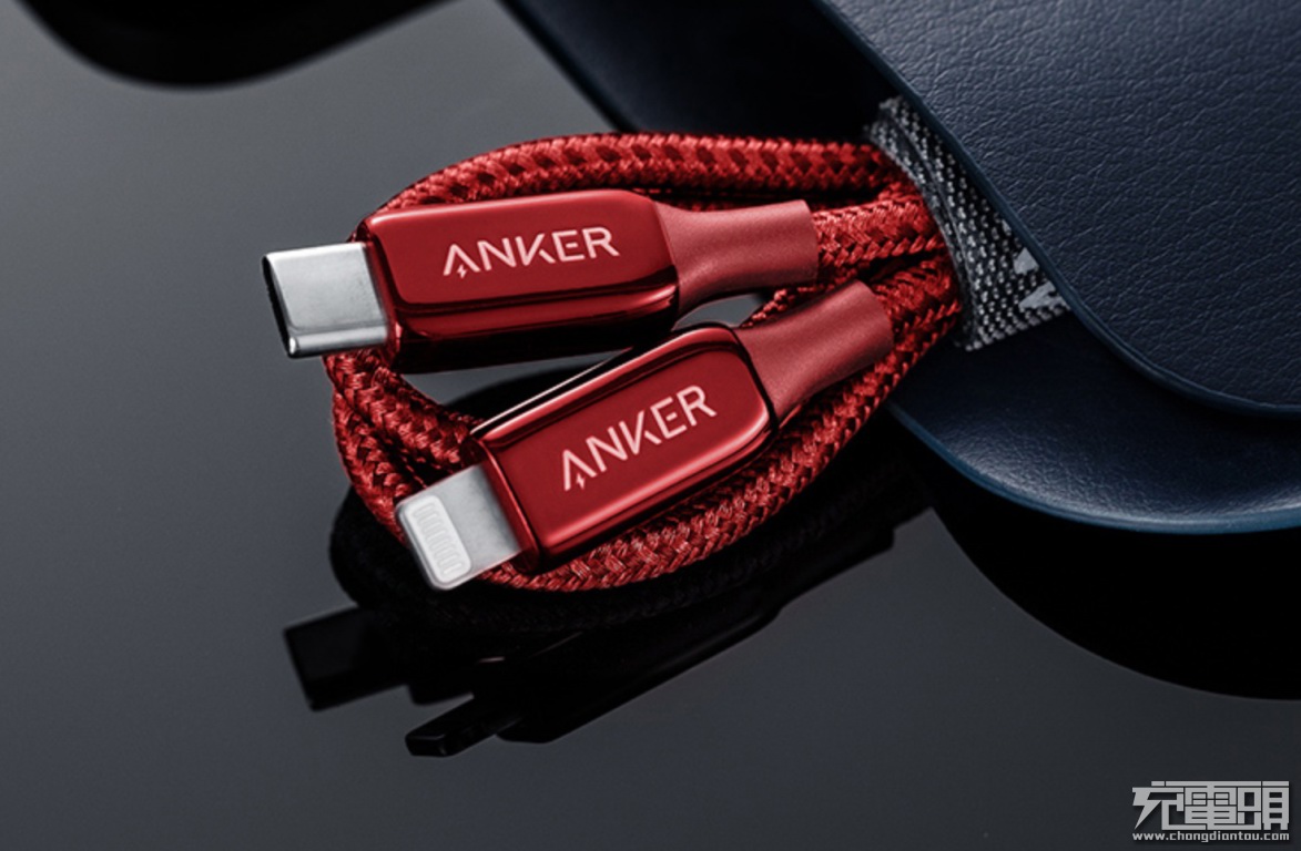

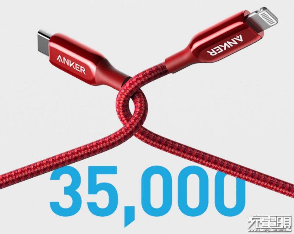

Anker是继苹果原厂快充线后首家开售USB-C to Lightning的第三方品牌厂商,除TPE款式外,Anker推出了更加耐用的编织快充线,甚至还可以拉动汽车,俗称“拉车线”,不知不觉,Anker的拉车快充线已经迭代了多次,近期Anker推出了第三代拉车线,通过了35000次弯折测试,耐用度再一次升级。
第三代拉车还在外观上再度更新,拥有更细、更韧更漂亮的线身。在接头处采用无边曲面设计,线条流畅过渡自然,弧形的边缘设计与手机外观融合。端子不锈钢材质搭配3D设计,更显突出质感。端子头采用苹果MFi认证C94端子,拥有原厂相同的兼容性保证稳定使用。
三代拉车线在二代的基础上优化了内部的构造,线身直径较第二代拉车线细了30%,尼龙材质包裹,线材更柔软,手感舒适,可以团成任意形状,便于收纳。并且轻松通过35000次弯折测试,无论何时何地以哪种方式使用数据线,都是一点问题都没有的。

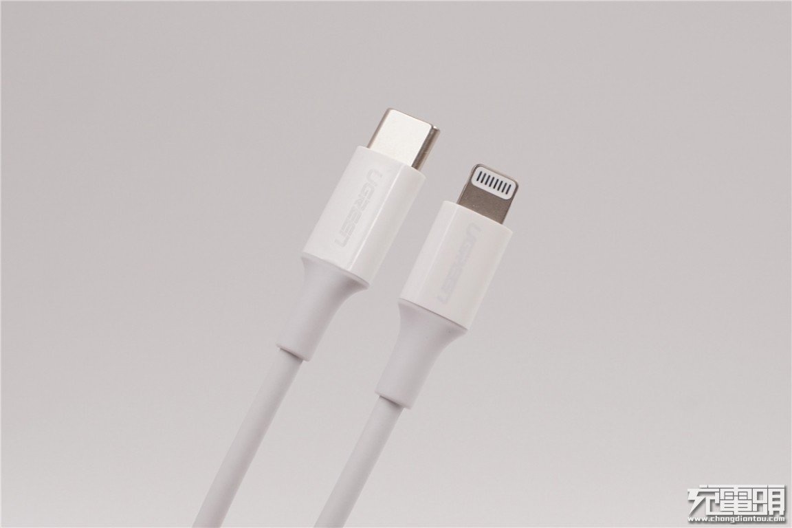

UGREEN绿联MFi认证快充线
购买地址:
点我

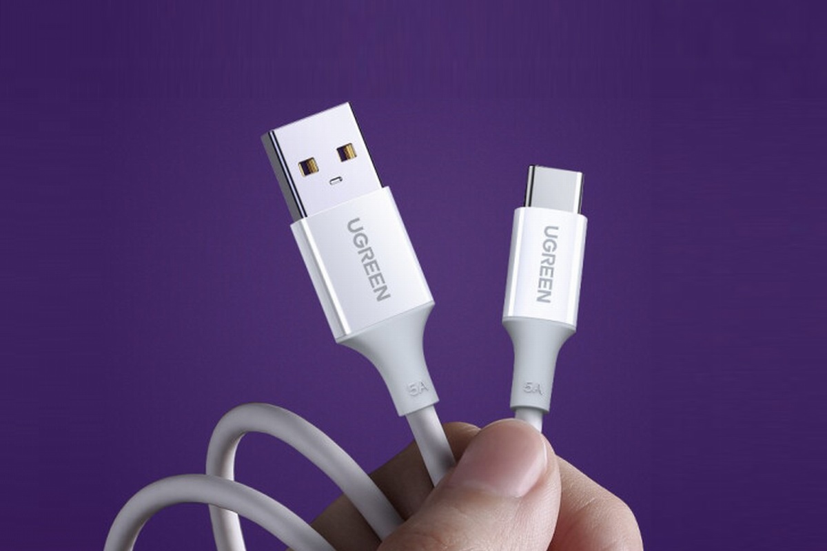

绿联USB-C to Lightning快充线长度1米,端子头采用烤漆质感PC材质包裹,内部通过一体注塑成型,网尾部分加长处理抗弯折,Lightning头的针脚同样是C94标准的银色,表面有镀铑钌(lǎo liǎo)工艺。

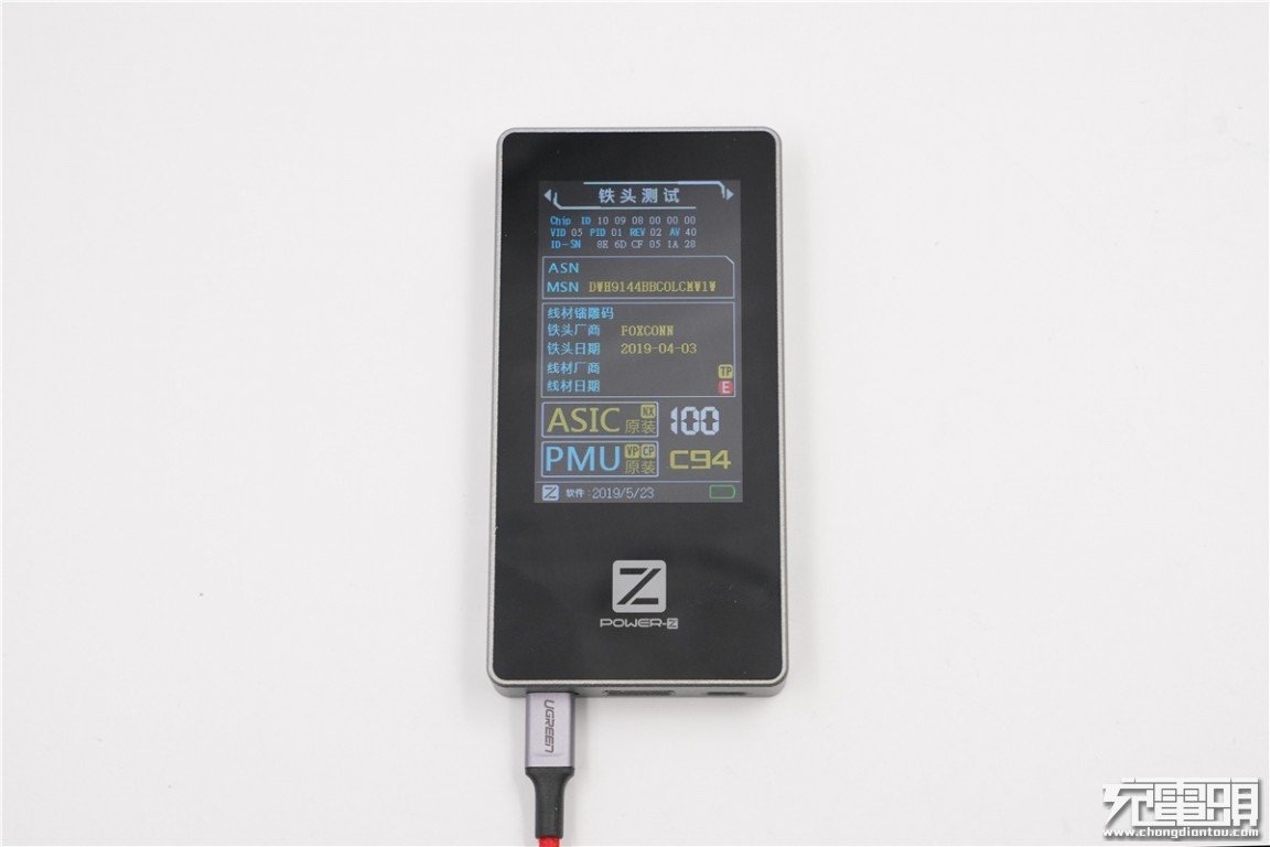

使用Power-Z MF001测试绿联编织USB-C to Lightning数据线使用原装C94连接器,ASIC、PMU均为原装,评分100分,采用了苹果原厂MFi认证端子制作,使用更加稳定。

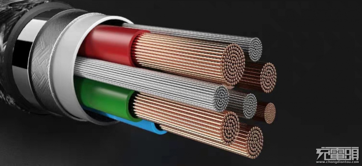

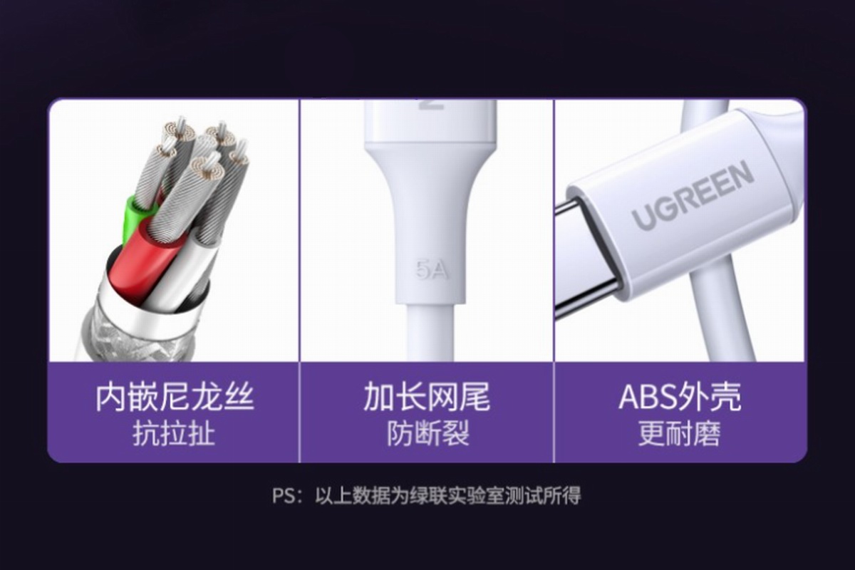

手机行业中除了通用的PD快充标准外,手机厂商也会根据自身需求研发私有快充标准,其中华为私有快充协议采用大电流规格,对线缆有着极高要求。近日绿联针对华为快充系统推出了华为快充线,支持华为大电流快充使用。
为了支持华为大电流快充使用,绿联华为快充线内部采用多股加粗镀锡铜芯制作,降低阻值以支持更大电流通过,内嵌尼龙丝抗拉扯,网尾采用加长设计防弯折断裂,端子头采用ABS外壳包裹更耐磨。
绿联华为快充数据线支持华为11V6A、10V4A、4.5V5A、5V4.5A等多种华为快充协议,充电时手机屏幕可正常显示“超级快充”,搭配66W华为超级快充对Mate40 Pro充电,可在30分钟充入86%电量。

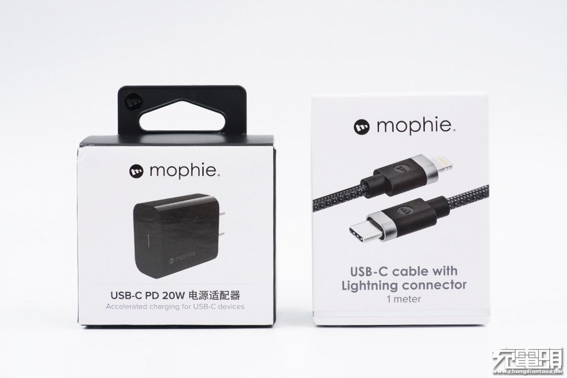

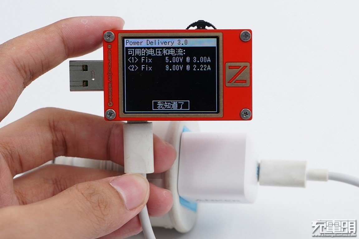

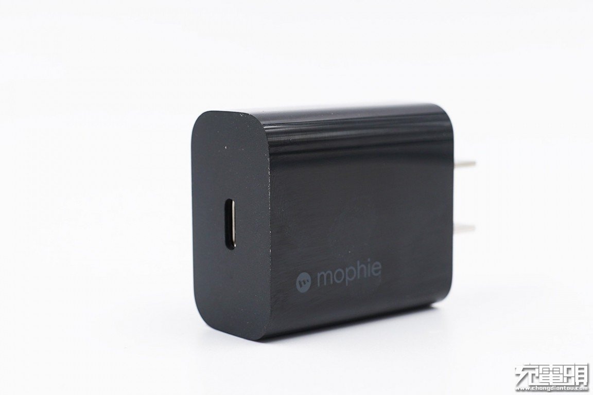

mophie的产品多年在苹果官网销售,质量获得苹果认可,消费口碑同样不错。前一阵子苹果不再为所有手机附赠充电器,配件厂商迅速跟进,mophie作为苹果战略合作伙伴也早有准备,推出了mophie 20W PD快充套装,包含一枚20W PD充电器与一根USB-C to Lightning快充线。
苹果对产品都有着十分苛刻要求,mophie凭借着过硬的品质获得了苹果认可,成为苹果推荐品牌。这次新推出的USB-C PD 20W充电器也是如此,充电器严格控制纹波电压,为手机提供更纯净稳定的充电环境,更好保护您的手机。充电器采用全黑外观设计,不含插脚尺寸为22.45mm X 42.96mm X 38.43mm,功率密度为0.54W/cm³,充电器净重约为43.3g。

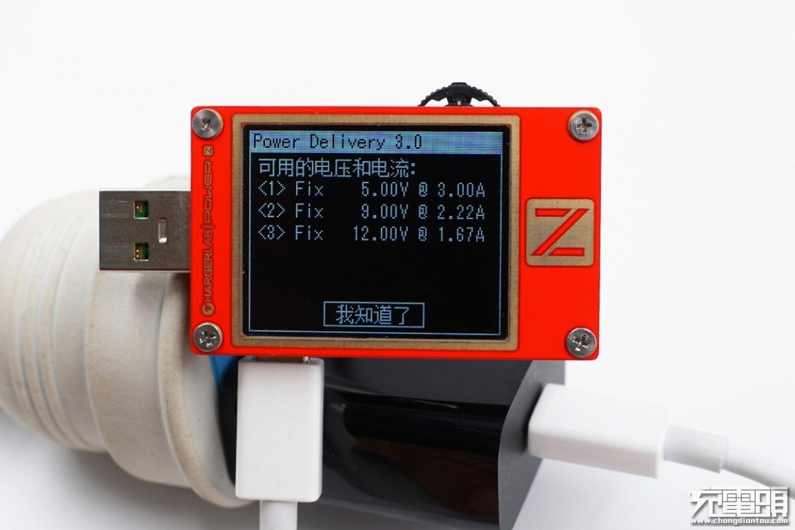

PDO报文显示USB-C口具备5V3A、9V2.22A、12V1.67A三组固定电压档位,最大输出功率20W,完美适配iPhone 12系列使用,除此之外还支持QC2.0、QC3.0、FCP等常见的快充协议。

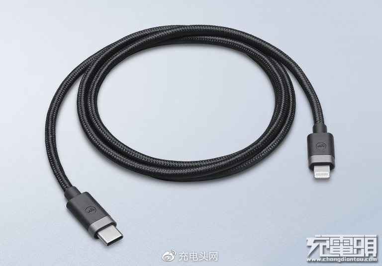

mophie USB-C to Lightning编织线整体呈黑色,线身材质为尼龙丝精密编织而成,拥有更高的抗磨损性能,两端的线头均为塑料外壳加金属环封装设计,塑料外壳上还凹印mophie的商标。
对mophie USB-C to Lightning编织线的Lightning端子测试,小编使用的是ChargerLAB Power-Z MF001测试仪。从测试仪的屏幕中可以看到,这款数据线ASIC、PMU均为原装C94元件,评分为100分。

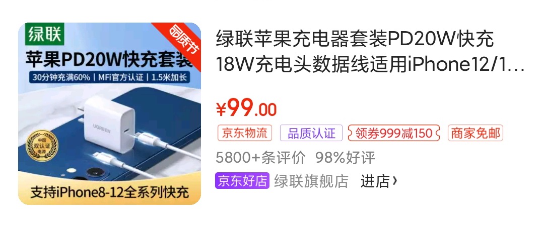

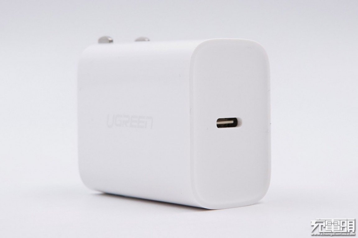

近期绿联推出了国内首套通过MFi认证的数据线充电器套装,套装内USB-C to Lightning数据线与USB PD快速充电器均得到了苹果的官方认证,对比官网原装极其昂贵的售价,这个套装确实是果粉享受苹果快充的一个优质选择。
绿联18W MFi快充套装里面的充电器为纯白色外观,采用PC阻燃材质,表面亮面处理,正面印着UGREEN的logo。同时,这款充电器采用可折叠的插脚设计,方便收纳、携带。充电器的输出端面板与机身为一体注塑,并采用下沉设计,边缘略高。输入:100-24V~ 50V/60Hz 0.5A;输出:5V/3A、9V/2A、12V/17.5A,最大功率:18W。

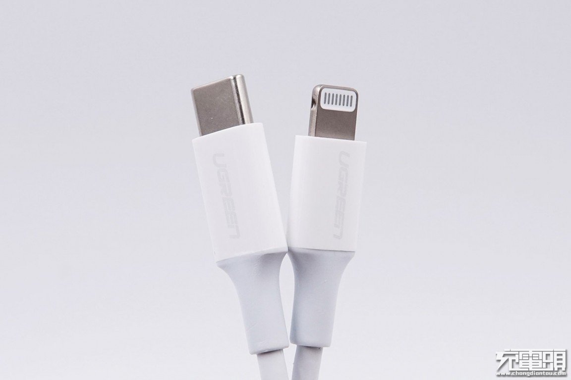

UGREEN绿联MFi认证充电套装USB-C to Lightning数据线整齐缠绕成数圈,并使用透明塑料薄膜捆绑固定,数据线白色外皮采用的是TPE材质,线身表面光滑做工精致无毛刺。线缆两头分别是USB-C接口和Lightning端子,线身与线头交接处采用抗弯折处理,两插头的塑料外壳上印有“UGREEN”品牌LOGO。
使用ChargerLAB Power-Z MF001测试仪对UGREEN绿联 USB-C to Lightning线的Lightning端子测试,从测试仪的屏幕中可以看到,这根数据线ASIC、PMU均为原装C94元件,评分为100分。
