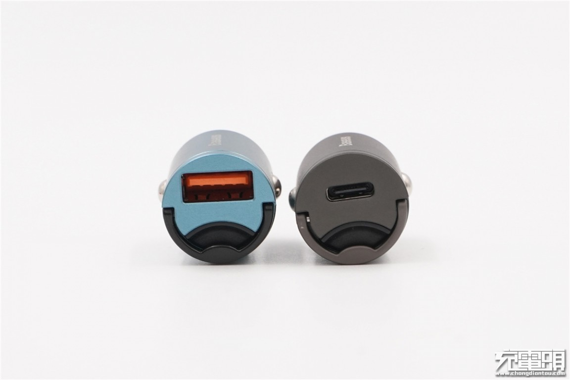

这款迷你车充有两种款式,一种是单USB-A口,一种是单USB-C,满足不同消费者需求。两种款式的车充在协议支持方面十分类似,均支持Apple 2.4A、DCP协议,QC 2.0、QC 3.0、AFC、FCP、SCP、PE快充,另外USB-C款还支持PD快充。USB-C款PDO共有5V/3A、9V/3A、12V/2.5A、15V/2A、20V/1.5A五个PD档位,以及3-5.9V/3A、3-11V/3A两个PPS档位,还配置了可变PDO策略,对三星手机支持度更友好。
如果你是PD设备用户,可以选择USB-C款,如果你是SCP快充用户,那就选择USB-A款,如果你是PE、QC、FCP快充用户,那就根据你自身所拥有的数据线来选择,是USB-A口数据线就选USB-A款,是USB-C数据线就选USB-C款,不用太纠结。
还有三种颜色款式,从左至右分别是玫瑰红、蝴蝶兰、电光灰,款式多样满足不同人群审美。

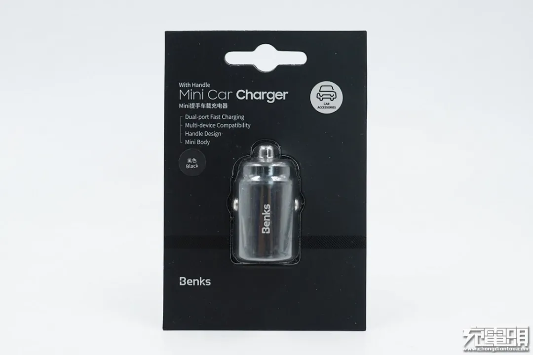

Benks邦克仕双口30W迷你快充车充
https://u.jd.com/uJyn1xJ
Benks邦克仕作为创意数码品牌,推出30W大功率车充,1A1C接口经典搭配,袖珍体积,强大性能,炫酷外观。不仅可以为iPhone、iPad进行快充,大部分安卓手机也可以快充,甚至得益于多档位电压,一些笔记本也可以进行应急充电。
外观方面,Benks这款车充在包装上有别于传统,做出了新意。车充本身非常小巧轻盈,放在掌中轻若无物。车充采用两段式设计,整体呈阶梯状分布。侧身呈直筒状,表面阳极氧化处理有轻微磨砂质感。车充的最粗处直径约为20.62mm,最长约为39.94mm,重约20g。
性能方面,车充的1A1C两个接口非常强大。USB-C接口支持Apple2.4A、QC2.0、QC3.0、QC4+、AFC、FCP、SCP、PE、PD和PPS等快充协议,拥有5V2.4A、9V3A、12V2.5A、15V2A、20V1.5A五个固定电压档位以及3.3-11V 3A一组PPS档位。USB-A接口的快充协议,实测支持Apple2.4A、QC2.0、QC3.0、AFC、FCP、SCP和PE等快充协议。

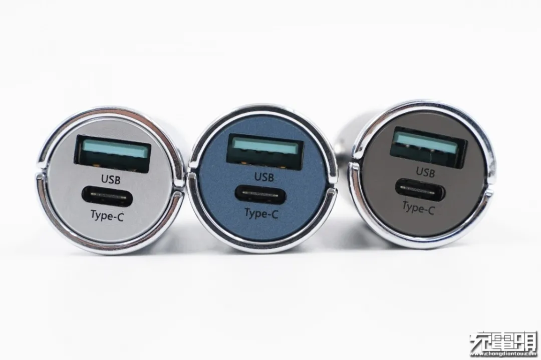

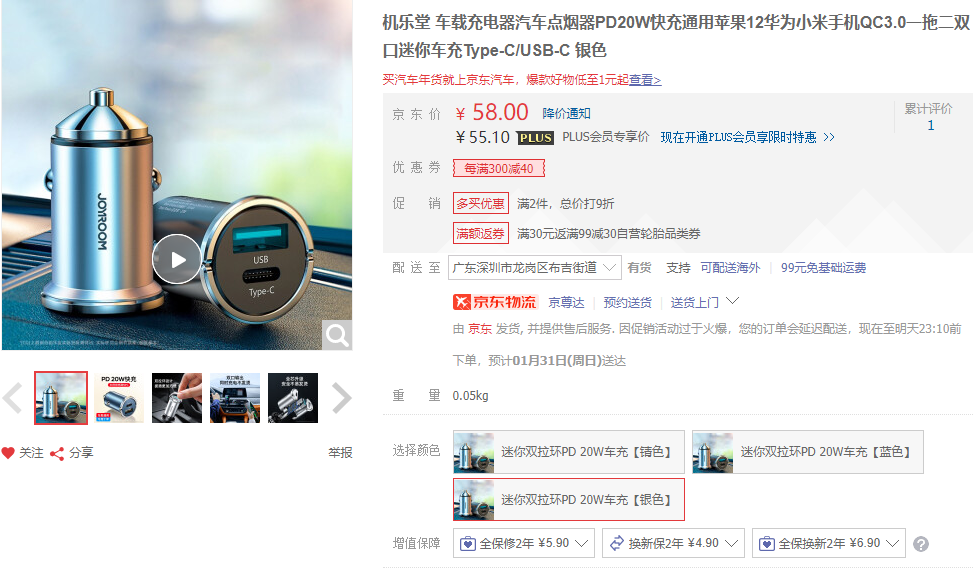

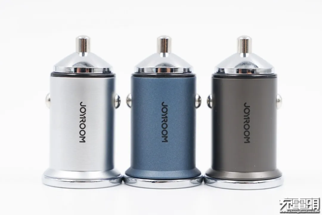

机乐堂是专注于苹果配件领域多年的创新性企业,最近推出的JOYROOM 1A1C 20W车充,可以说专为iPhone 12打造。外观上这款车充共拥有蓝色、锖色、银色三种颜色,采用锌合金材质,整体颜值不低,结实耐用。
JOYROOM机乐堂1A1C 20W双口快充车充采用铝合金材质外壳,可即便如此整个车充也才30g,体积也十分小巧,堪称迷你级别。
配备的1A1C接口可以使车充不挑设备,此外支持QC、AFC、FCP、SCP、VOOC/DASH/WARP、PE2.0、PD3.0和PPS快充,不仅是iPhone 12,华为、小米、OPPO等品牌手机也能兼容,实用性强。

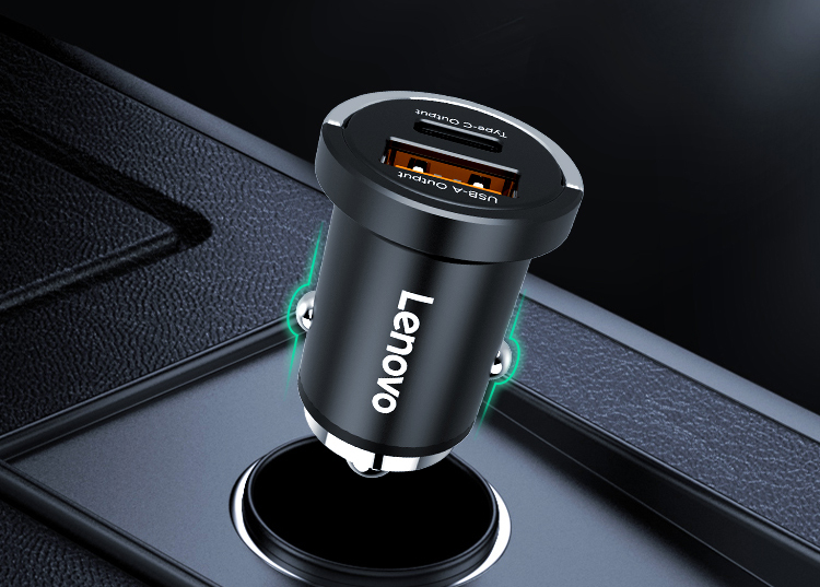

Lenovo联想 1A1C 20W快充迷你车充
https://u.jd.com/uKRCh7t

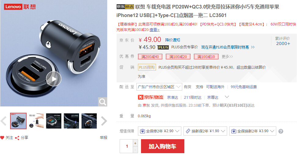

联想这款迷你车充同样的是1A1C接口配置,最大20W输出,带拉环,甚至外观与前面部分产品有些相似,很多朋友可能要吐槽了。其实大可不必,一方面是产品的使用场景、受众群体一致,另一方面形态的统一说明制式的成熟,就像智能手机的外观同样趋向一致。
产品型号为LC3501,材质为锌合金,长度约为44mm,直径约为26mm,重量约35g,称得上小巧轻盈。
USB-A接口支持QC3.0快充协议,有5V3A、9V2A、12V1.5A三个档位,最大输出18W,适用于各种中低端安卓机型。USB-C接口支持PD快充,5V3A、9V2.22A、12V1.67A三个档位,最大输出20W,可以说专为iPhone 12打造。需要注意的是双口同时输出最大约18W,想要最快充电最好单口输出。

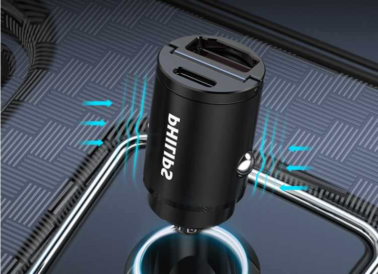

飞利浦这款迷你车载充电器,拥有USB-A、USB-C两种接口通吃新老设备,最大支持30W快速充电。尺寸方面体积做到了极致mini,直径约为20mm,长度约为40mm。为方便取出车充,飞利浦设计了一个收纳拉环,需要取出车充时将拉环提起即可方便抽出,平时拉环平放不影响使用。
飞利浦迷你车载充电器输入支持12V-24V通吃小轿车与卡车电压,USB-A输出支持5V2.4A / 4.5V5A / 5V4.5A / 9V3A / 12V2.5A输出,USB-C输出支持5V2.4A / 9V3A / 12V2.5A / 15V2A / 20V1.5A,合并输出功率24W。

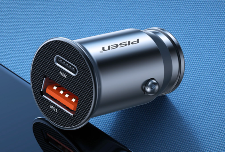

PISEN品胜1A1C 20W快充迷你车充
https://m.tb.cn/h.4m8uDwn

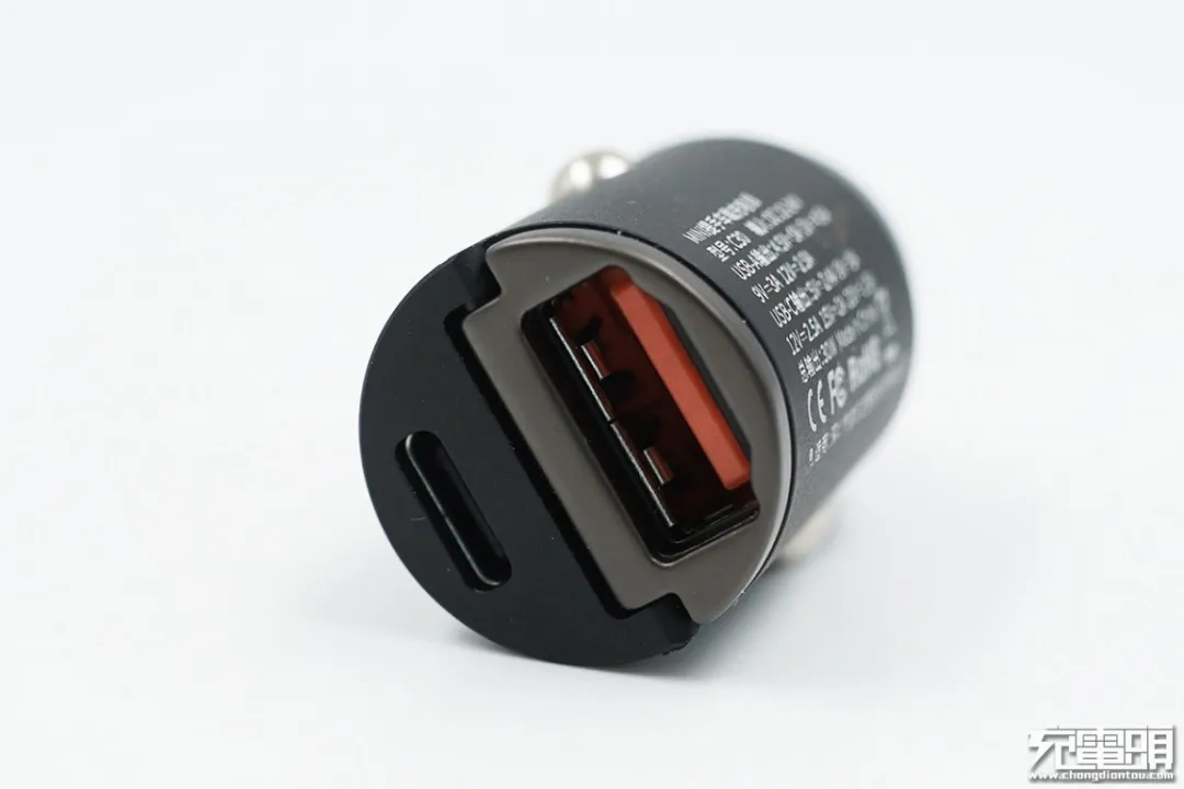

品胜的迷你车充有1A1C两个接口,其中USB-A接口为橘红色,应代表支持特定快充协议。尺寸方面,最宽直径约为24mm,最短直径约为18mm,长度约为43mm,没有拉环哟。
品胜车充的描述中,支持iPhone 12系列快充,那么单USB-C接口最大功率应为20W,合并输出功率24W。
