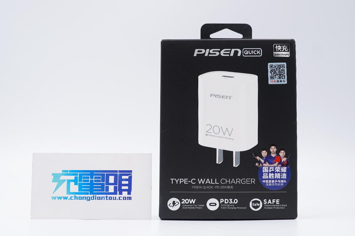

产品的包装盒整体呈现黑色的外观,与正中间白色的充电器形成了强烈的反差对比。顶部带有挂钩方便线下商家上架售卖,同时也注明了品胜是中国国家乒乓球队战略合作伙伴。

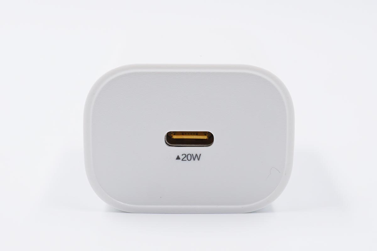

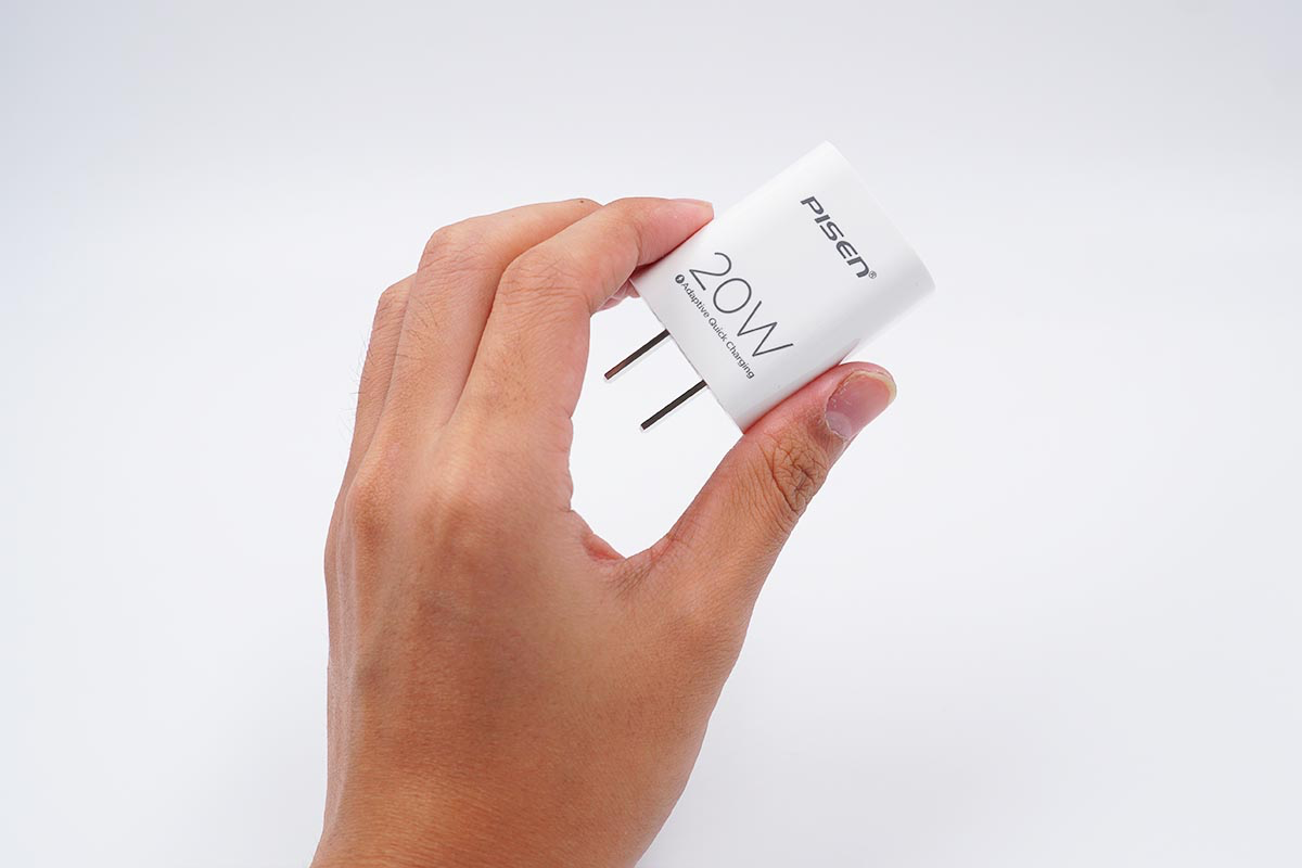

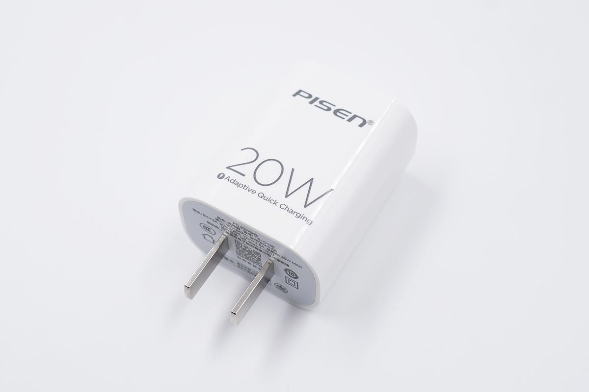

品胜20W充电器整体和苹果原装20W充电器造型差不多,白色的壳体上丝印了“PISEN”的品牌Logo以及20W的标识。
充电器采用单USB-C物理输出接口设计,且接口的位置在中间的位置,USB-C内部为黄色胶芯,下方的20W字样再一次的证明了产品的性能。
充电器的插脚为不可折叠的设计,同时在底部还丝印了产品的具体参数。

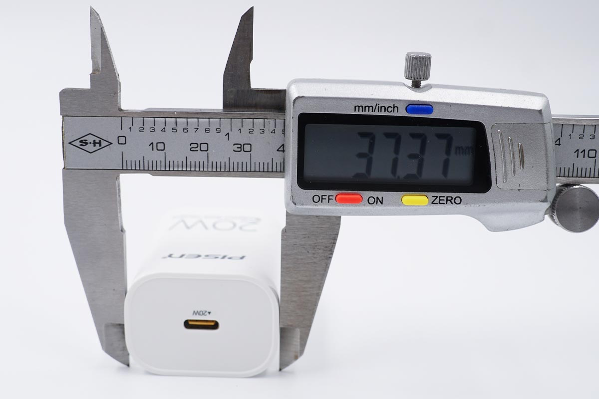

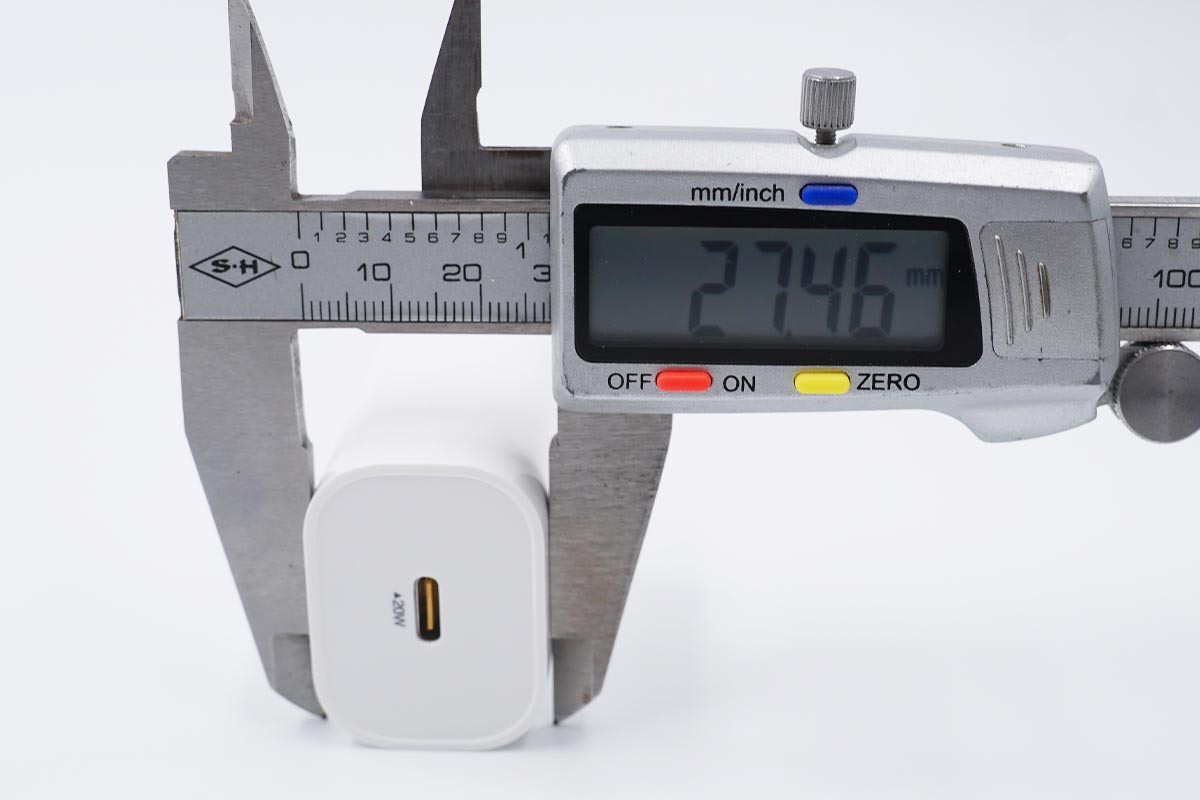

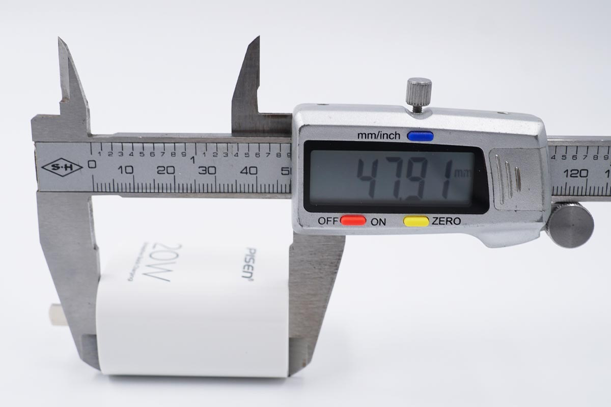

使用卡尺实测充电器不算插脚的长度约为47.91mm。
宽度约为37.37mm。
厚度约为27.46mm。
充电器的三维参数为47.91x37.37x27.46mm,充电器的体积约为49.164cm³ ,按照最大输出功率20W来计算,进而得出充电器的功率密度为0.4W/cm³ 。

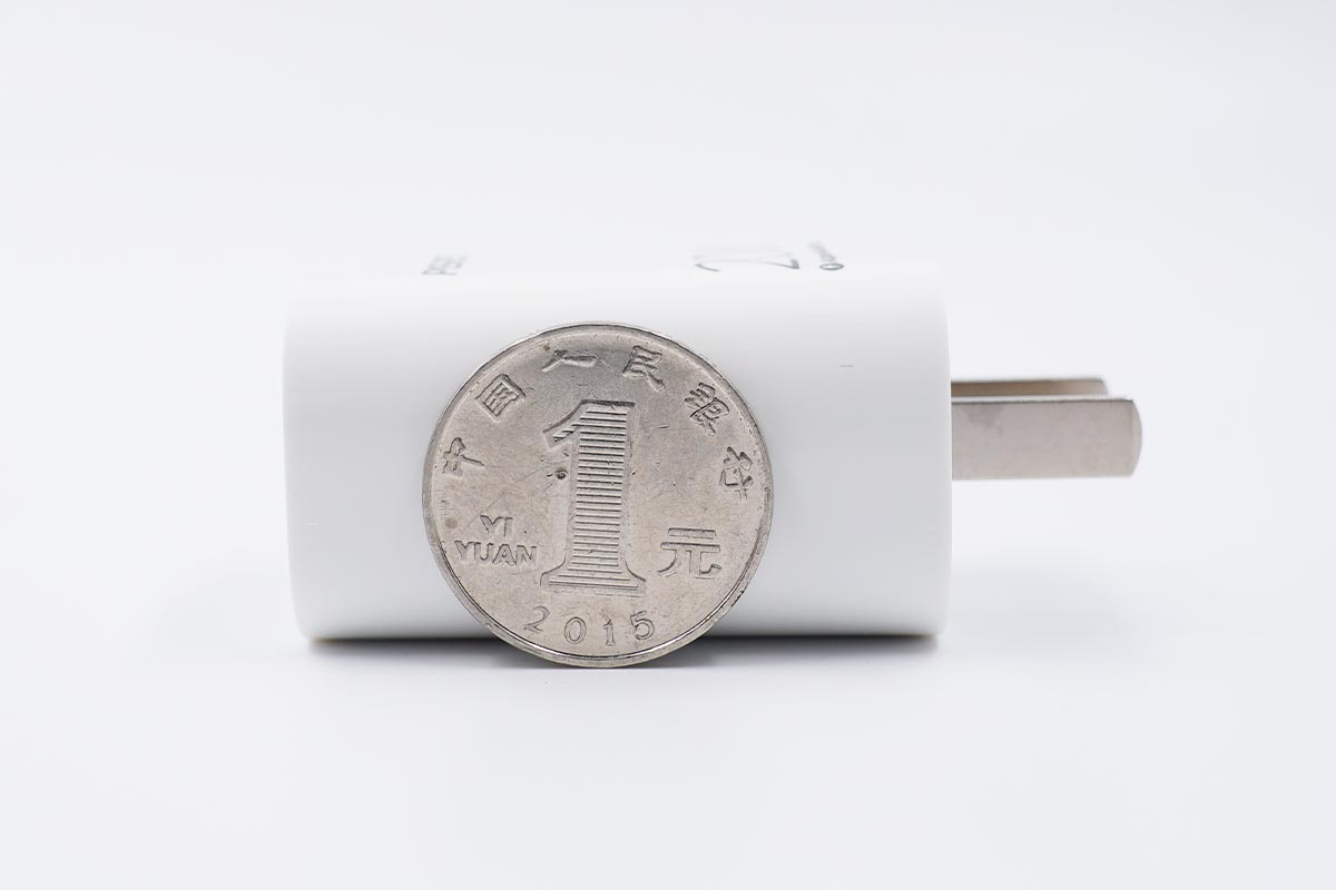

整个充电器的厚度大致和立着的一元硬币相当。

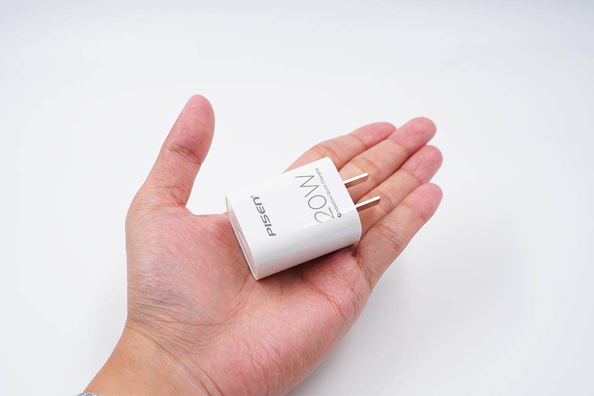

放在手上的直观感受,体积大小和苹果20W差距不大。
充电器的净重约为48.8g。

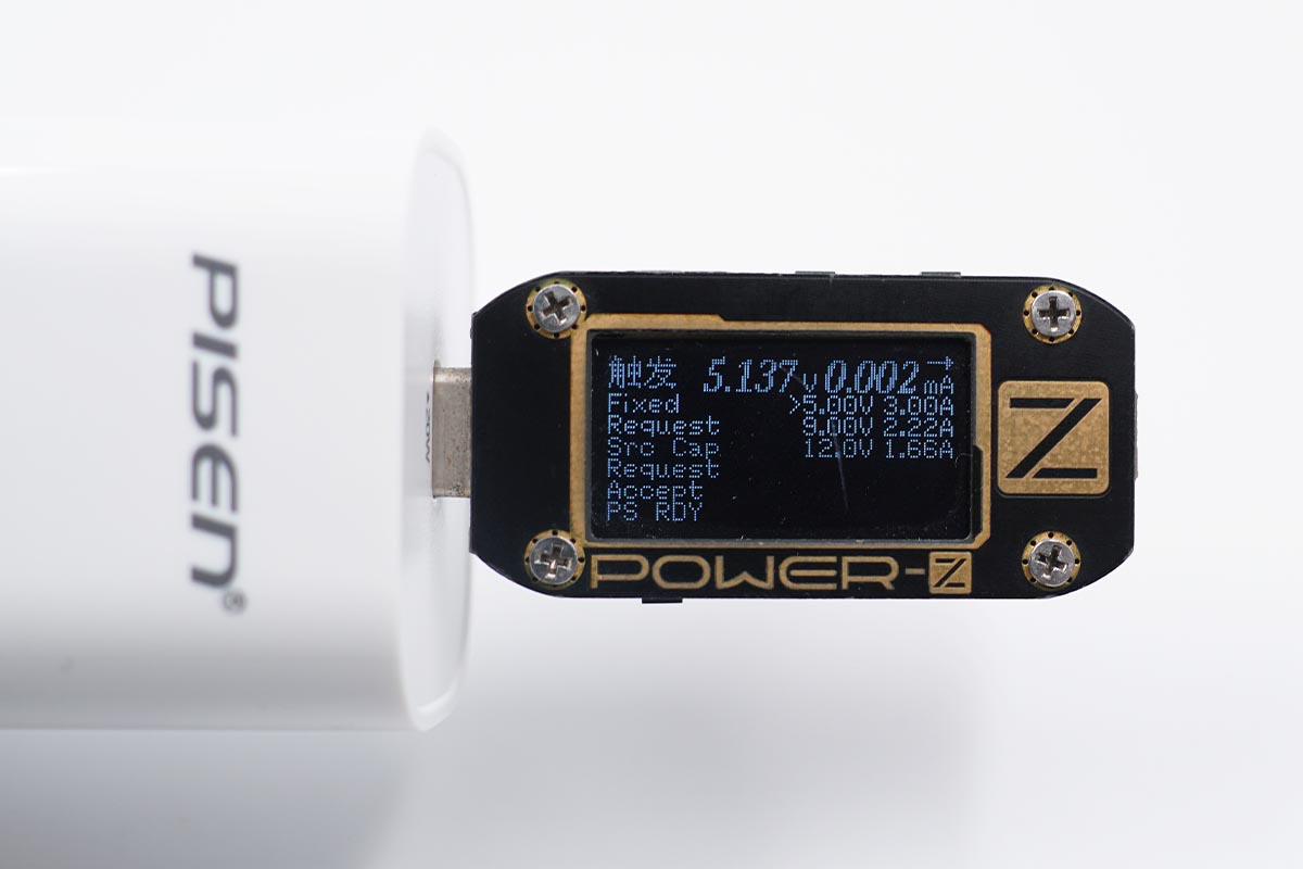

使用POWER-Z KM001C读取充电器的快充协议,实测支持Apple2.4A、QC2.0、QC3.0、AFC、FCP、SCP、PD快充协议。
PD快充输出档位方面充电器支持5V3A、9V2.22A、12V1.66A三个固定电压档位,支持最高20W的输出功率。

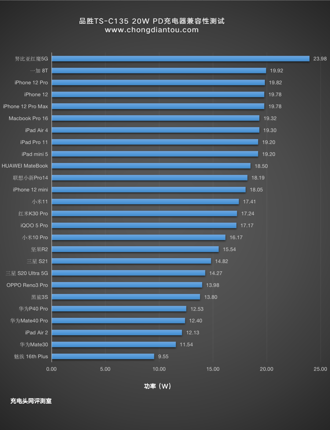

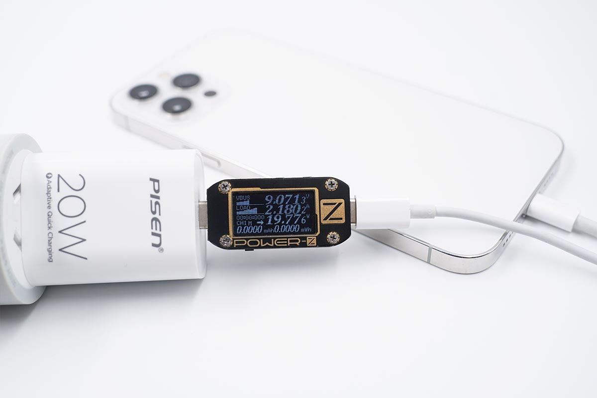

使用品胜20W PD充电器为iPhone 12 Pro Max充电,功率为9.07V 2.18A 19.77W,成功握手PD快充。

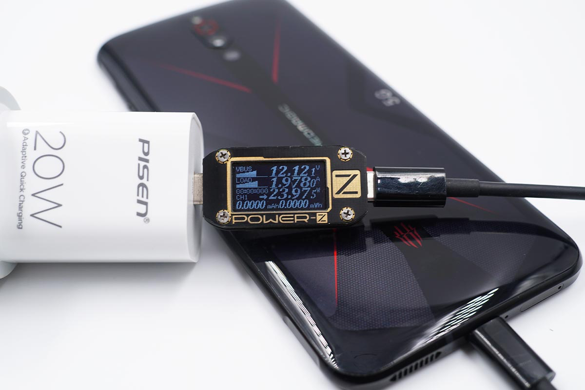

使用品胜20W PD充电器为努比亚红魔5G手机充电,功率为12.12V 1.97A 23.97W,功率已经超出了标称的最大值,看来充电器还是有一个功率盈余的。

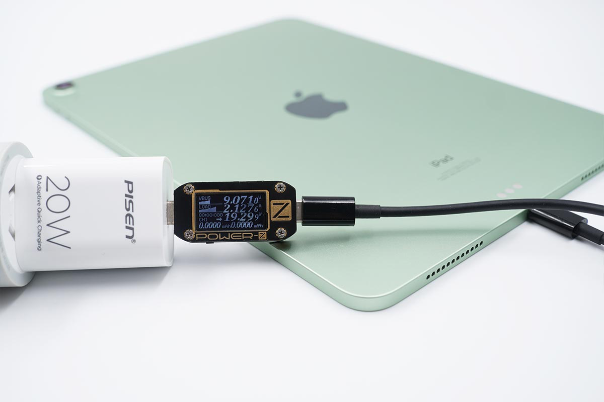

iPad Air 4仅支持USB PD快充协议,使用充电器为iPad Air 4充电,功率为9.07V 2.12A 19.29W。

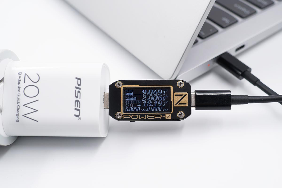

联想小新Pro 14仅支持USB PD快充协议,使用充电器为笔电充电,功率为9.06V 2.00A 18.19W。

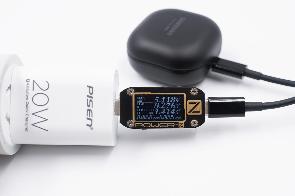

当然,充电器也可以为小型用电设备提供支持,手环、蓝牙耳机等设备的充电问题也一并解决。
将所有测试数据汇总成表,对于大部分设备都可以触发相应的快充协议,只是在为黑鲨3S充电时功率为13.8W。
整个柱状图里努比亚红魔的充电功率最高,剩余其他设备的充电功率柱状图走向较为平缓,魅族16th Plus由于仅支持PE快充所以功率只有9.55W。

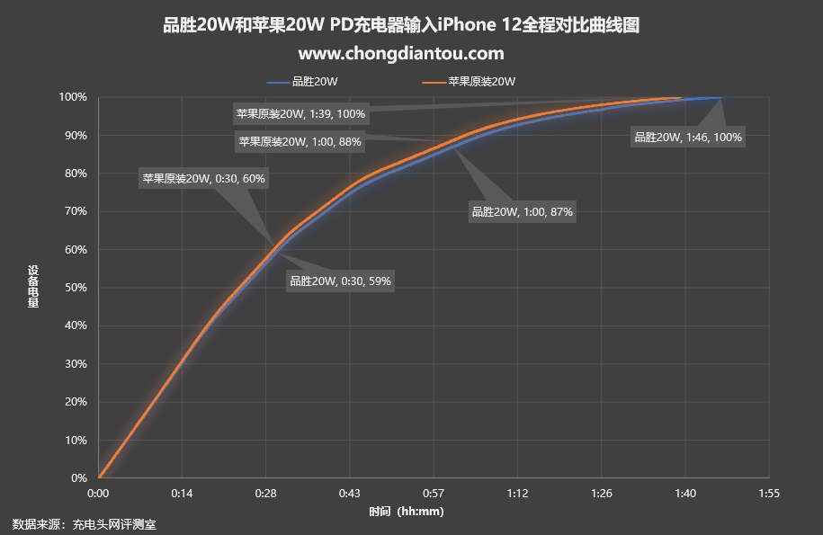

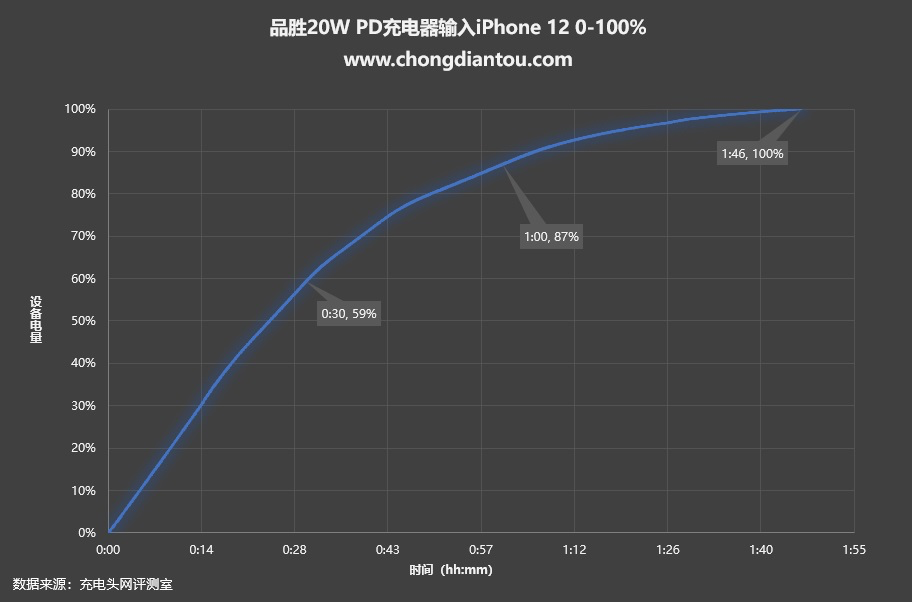

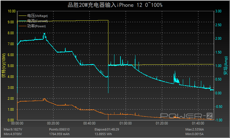

此外笔者还测试了充电器为iPhone 12充电的全程,在开始时便握手9V2.22A快充输入档位约14分前电压、电流以及功率平台相对稳定,功率在18W左右。随后功率和电流呈阶梯式的下降状态,功率在13W左右持续了约8分钟,在10W左右持续了约7分钟。50分半时,电压从9V降至5V输入,功率在5W左右,1小时03分后功率和电流逐渐下降直至充电结束,全程耗时约1小时46分,最高功率为9.07V 2.18A 19.84W。
将整个充电过程绘制成曲线图,经实测,品胜20W PD充电器半小时为iPhone 12充入59%的电量,1小时充电87%,完全充满需要1小时46分。
除此之外笔者还将苹果原装20W PD充电器充电全程的曲线图放在一起做了对比,可以看到两条曲线几乎重合,整体区别不大。

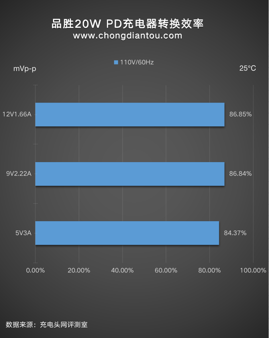

我们平时看充电器上面的参数输出100W或者65W是充电器可以为设备提供的最大输出功率,但充电器从插座上汲取的功率往往要更大一些,下面是品胜20W充电器在220V 50Hz和110V 60Hz交流输入的情况下分别进行了转换效率测试,测试结果如下:
220V 50Hz下,将品胜20W充电器在各个电压档位的输出功率拉满进行测试:三个档位测得插线板AC端输入功率和USB端输出功率,通过计算,可得充电器的转换效率从85.66%到87.89%不等。
110V 60Hz下,充电器的转换效率从84.37%到86.84%不等。

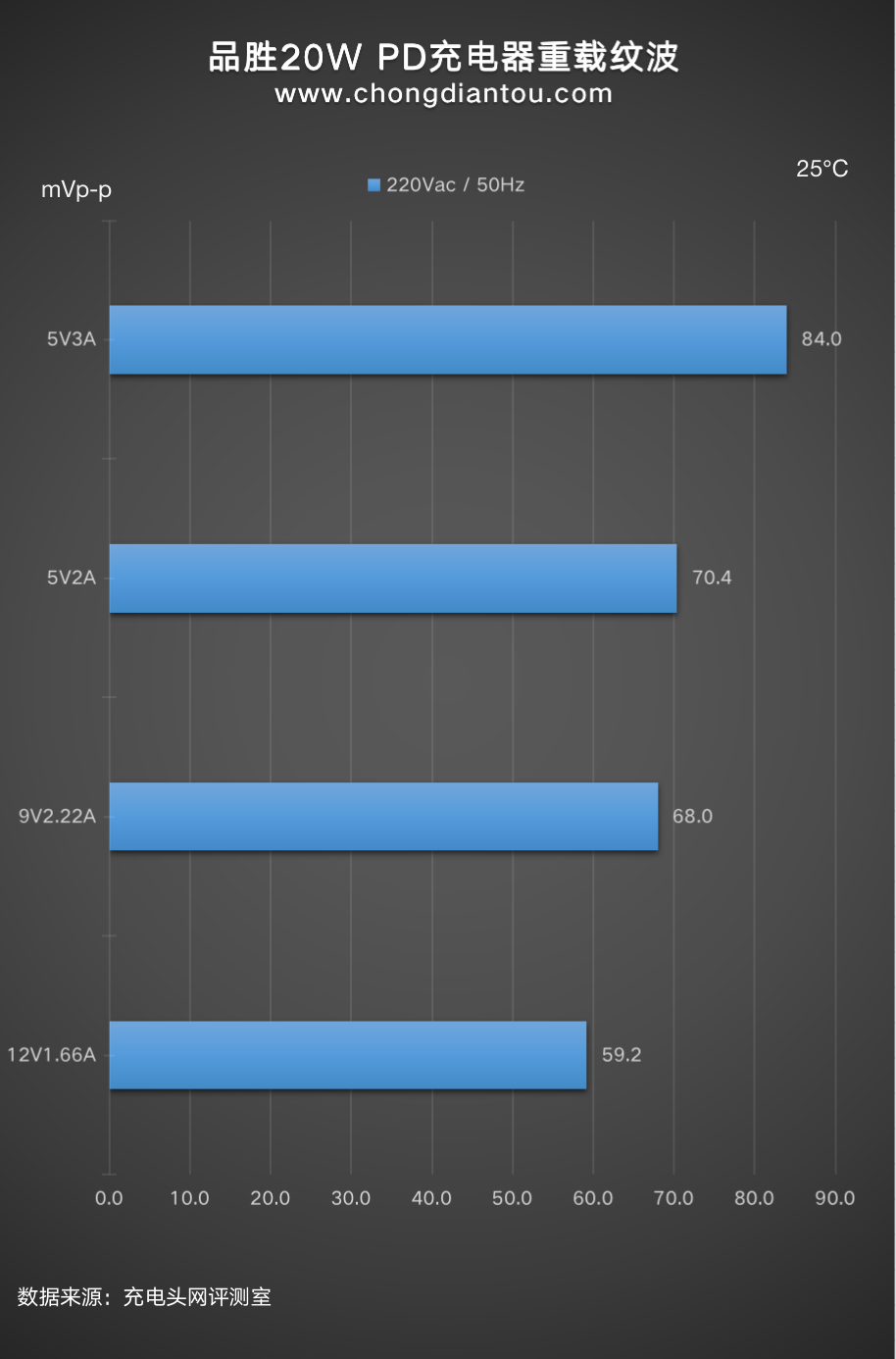

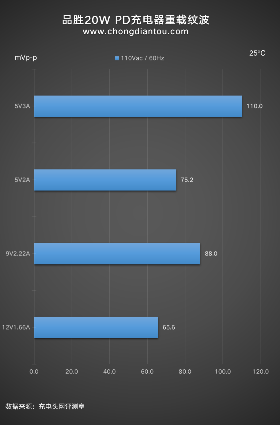

品胜20W PD充电器在220V 50Hz交流输入的情况下进行了空载与重载的纹波测试,测试结果如下:
空载情况下:三个档位输出时纹波峰峰值从22.4mVp-p到30.4mVp-p不等。
重载情况下:四个档位输出时纹波峰峰值从59.2mVp-p到70.4mVp-p不等。
空载情况下:三个档位输出时纹波峰峰值从21.6mVp-p到26.4mVp-p不等。
重载情况下:四个档位输出时纹波峰峰值从65.6mVp-p到110mVp-p不等。
纹波测试小结
国家标准中充电器纹波要求是不高于200mVp-p,品胜20W充电器在110V 60Hz、240V 50Hz输入电压下,所有输出功率纹波峰峰值均低于200mVp-p这个标准,表现不错。

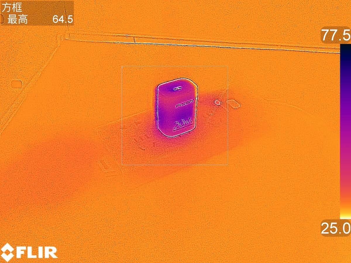

4、温升测试

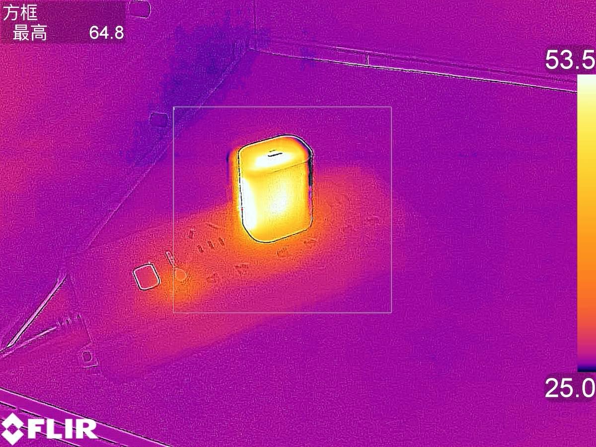

对品胜20W PD充电器的温控进行测试,测试条件为以9V2.22A 20W的输出功率持续输出1小时后进行温度采集,测试环境基于温度约为25℃的恒温箱内进行。
在以20W的功率持续输出1小时后充电器的最高温度为64.8℃。
翻转至另一侧,最高温度为64.5℃。

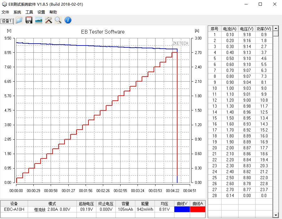

使用EB程控电子负载测试品胜20W PD充电器的最大输出功率,以0.1A为电流步进幅度,10秒为时间间隔,最终录得充电器9V档位的最大输出为8.77V 2.7A 23.7W。

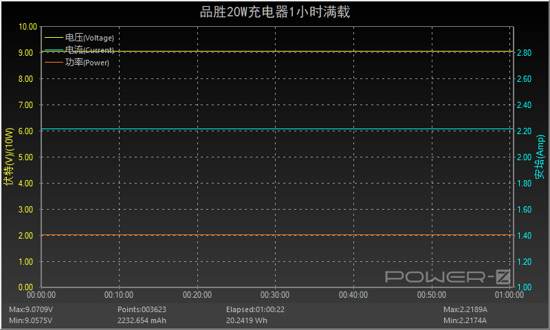

按照额定功率9V2.22A 20W满载对充电器进行稳定性测试,测试时间为一小时,测试过程中电压值呈水平直线,无明显波动情况,长时间满载比较稳定。
