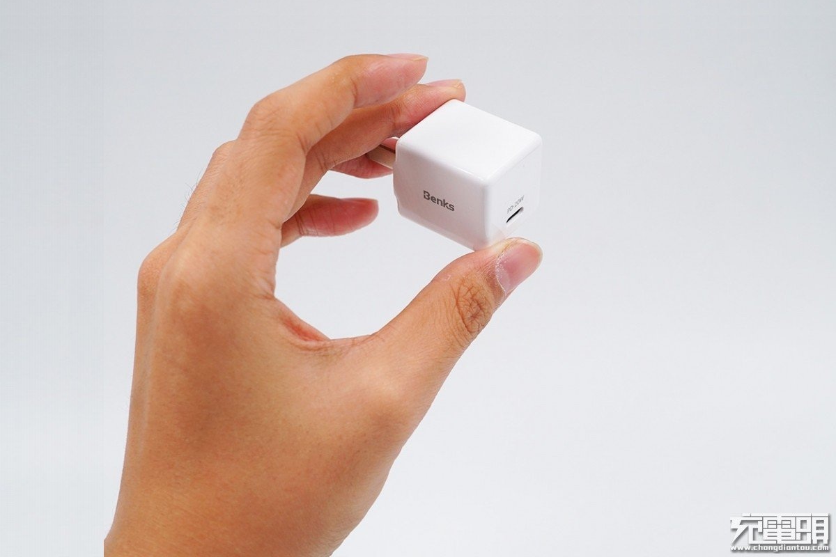

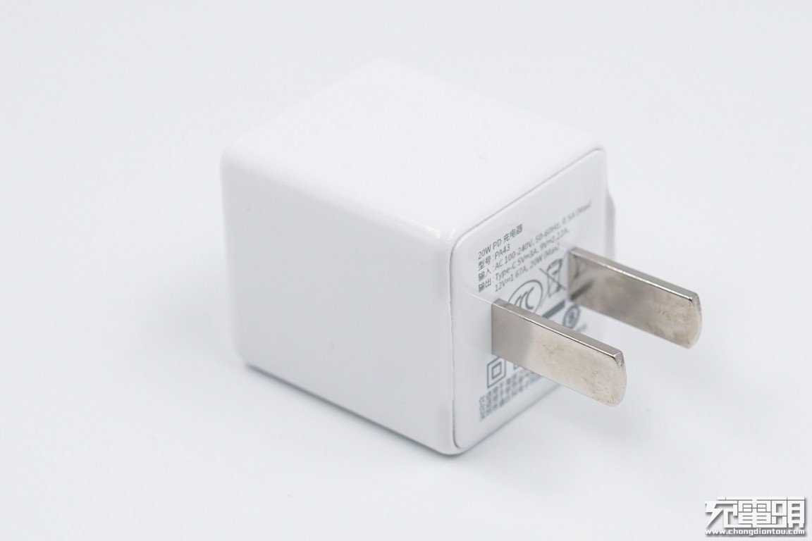

邦克仕Mini 20W PD充电器最大特色就是小巧玲珑,拿在手中感觉像是苹果祖传5W充电器,但输出功率高达20W。外观虽“有棱有角”但并不尖锐,就像iPhone 12的直角边框一样硬朗,PC材质壳体亮面工艺处理,侧面白底印有“Benks”的LOGO,非常简洁。
充电器插脚为固定两脚插脚,在机身壳两侧加入双翼支撑设计,确保充电器插入插座更稳固。使用游标卡尺实测充电器不含插脚三围分别是31.85mm X 27.63mm X 27.73mm,功率密度约为0.82W/cm³,净重约为32.7g。

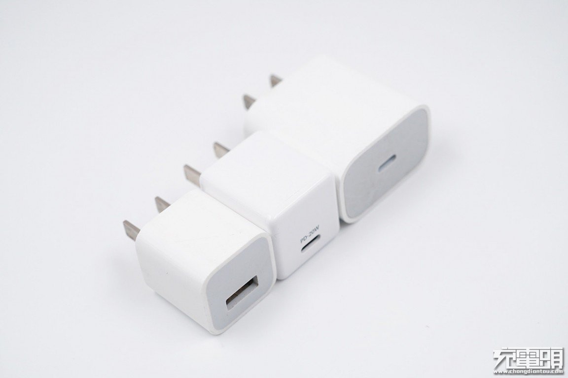

将苹果5W充电器、邦克仕Mini 20W PD充电器和苹果20W充电器排成一列,可以看到Benks充电器与苹果5W充电器相差不大,只有苹果20W一半那么大。同为固定插脚充电器,三者风格有些相似,Benks 20W以苹果5W的体积做到了苹果20W的性能,名副其实小钢炮。

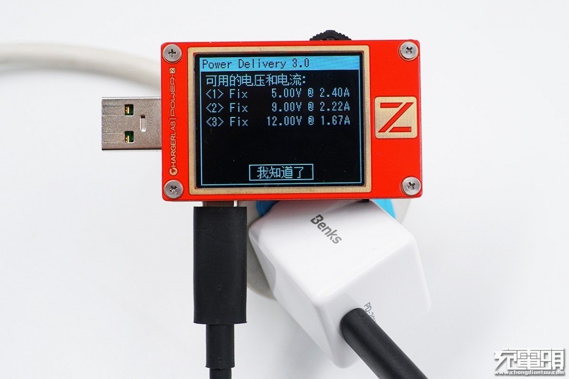

采用POWER-Z KT002 USB测试仪读取PDO报文,屏幕中显示USB-C口基于USB PD3.0快速充电标准开发,带有5V⎓2.4A、9V⎓2.22A和12V⎓1.67A三组固定电压档位。

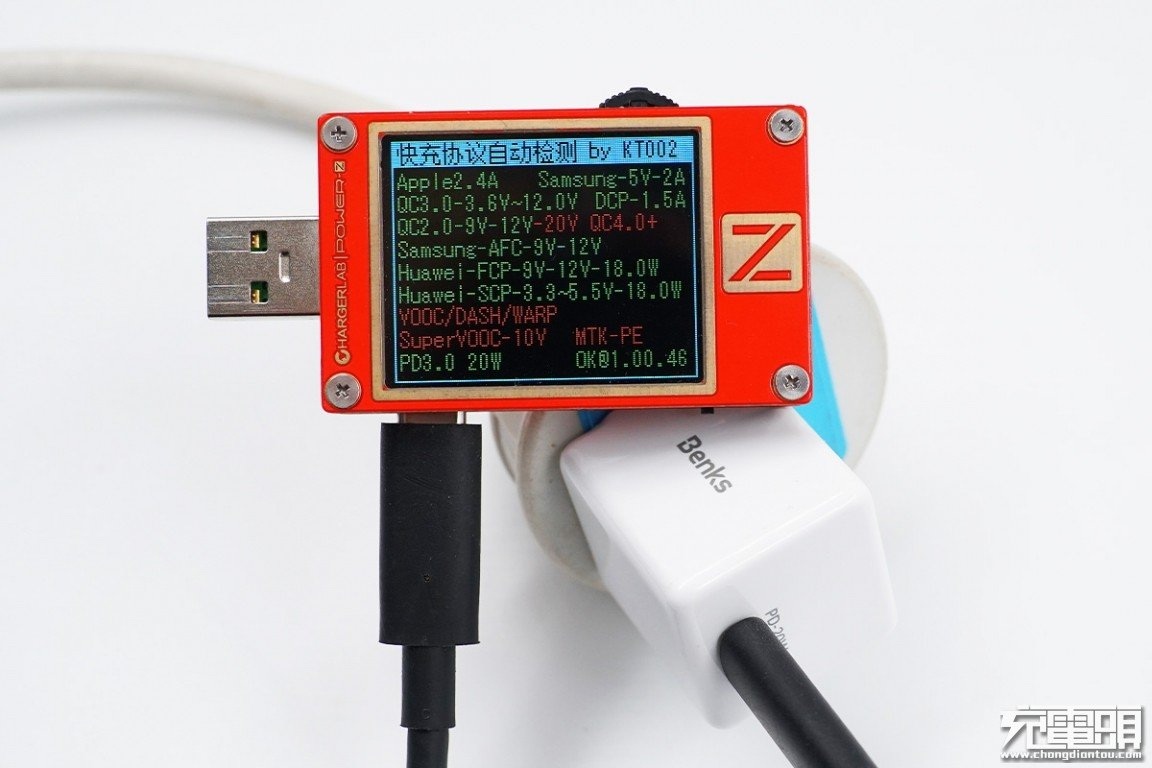

对邦克仕Mini 20W PD充电器USB-C口进行快充协议轮询,显示支持Apple2.4A、Samsung 5V/2A、DCP、QC2.0/3.0、AFC、FCP、SCP以及PD3.0等多种常见的快充协议,可以适用于市面上主流设备使用。

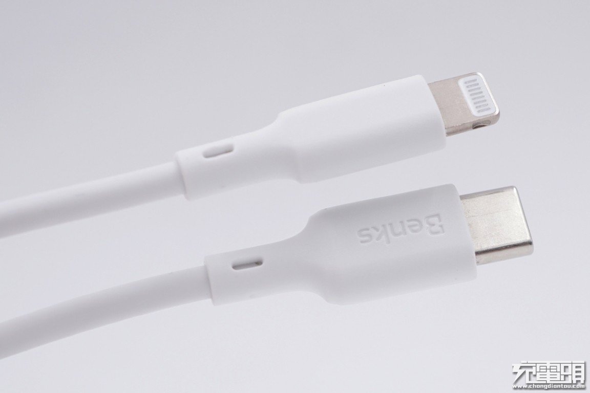

套装中另一个配件是邦克仕M13 USB-C to Lightning数据线,采用柔韧的TPE材质线身制作,数据线端子头一体注塑成型工艺,表面凹印了”Benks”字样的Logo,磨砂哑光工艺改善手感。

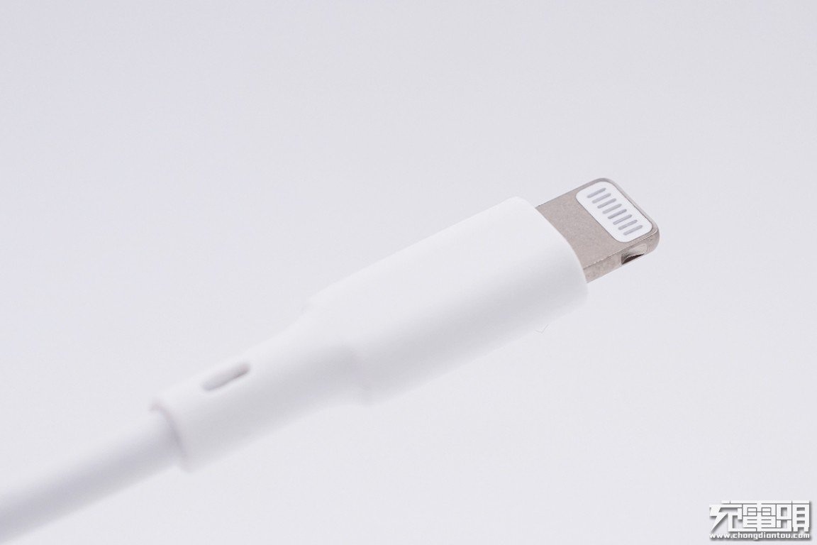

接头针脚颜色为银色,连接器的电镀工艺从镀金升级为更昂贵耐用的镀铑钌(lǎo liǎo),相比起普通镀金工艺镀铑钌更加耐腐蚀,符合C94端子特征。

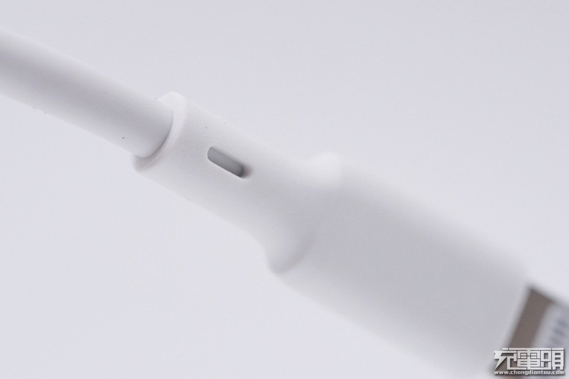

邦克仕M13 USB-C to Lightning数据线的端头与网尾一体化成型,网尾呈流线形,加固加长。网尾上开了一个小孔,保证其有一定的弯曲能力,官方也声称通过10000次暴力弯折测试。

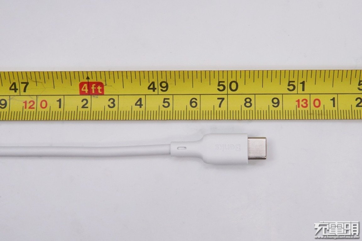

长度方面,相比起市面上常见的1米长度,邦克仕M13 USB-C to Lightning数据线卷尺实测数据线线长128cm,拥有更宽广的使用半径。

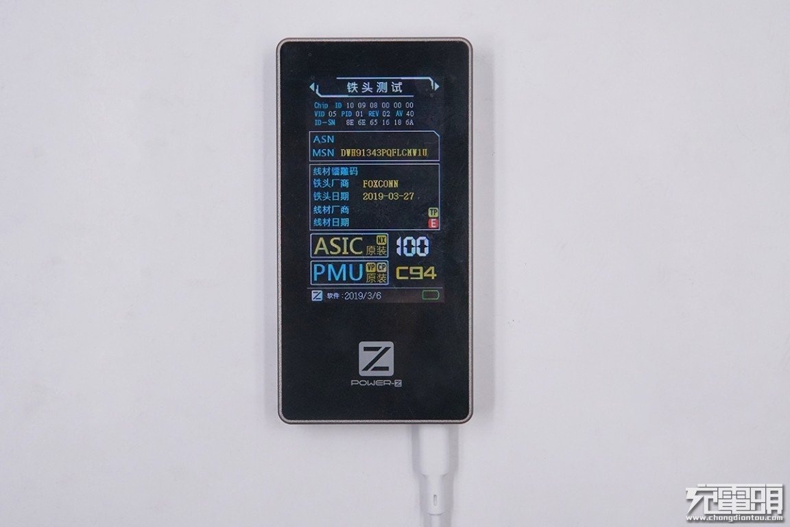

使用ChargerLAB Power-Z MF001测试仪进行端子检测,测得邦克仕M13 USB-C to Lightning数据线采用的Lightning端子头ASIC、PMU皆为原装,端子型号C94,评分100分。

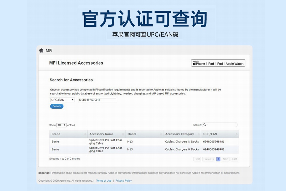

iPhone采用了Lightning私有接口,苹果在专用的数据线中使用MFi认证芯片作周全保护的同时也完成私有生态建设,2019年苹果开放MFi线缆认证给第三方品牌使用,邦克仕M13 USB-C to Lightning数据线采用苹果C94原厂端子,并取得了苹果官方MFi认证,线缆专属的UPC/EAN码:6948005948481,在苹果官方可查询。

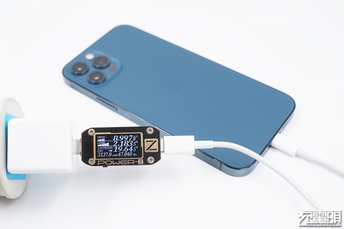

苹果为iPhone 8以后的所有手机都加入了PD快充的支持,iPhone12系列更是将功率提升至20W,实测使用邦克仕Mini 20W PD充电器对iPhone 12 Pro充电,成功握手20W PD快充,功率达到8.99V 2.18A 19.64W。
