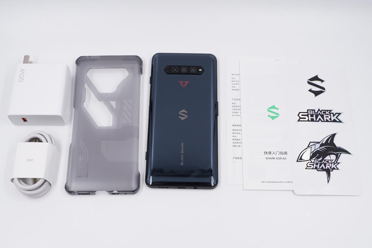

直接打开包装盒,附带的产品也是比较丰富的,包括黑鲨4 Pro游戏手机、手机保护套、快充套装以及贴纸使用说明书等纸质配件。

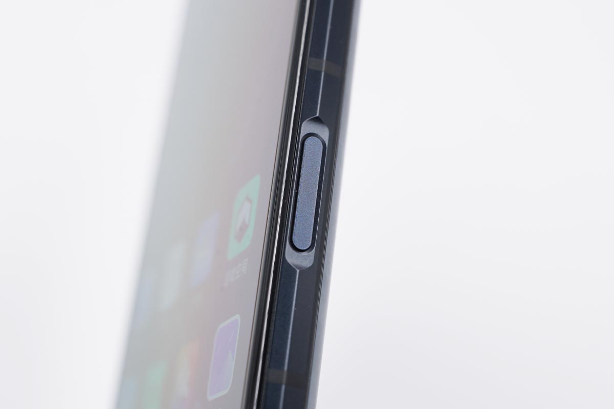

此次黑鲨将黑鲨4 Pro的解锁方式改为了侧面指纹解锁。

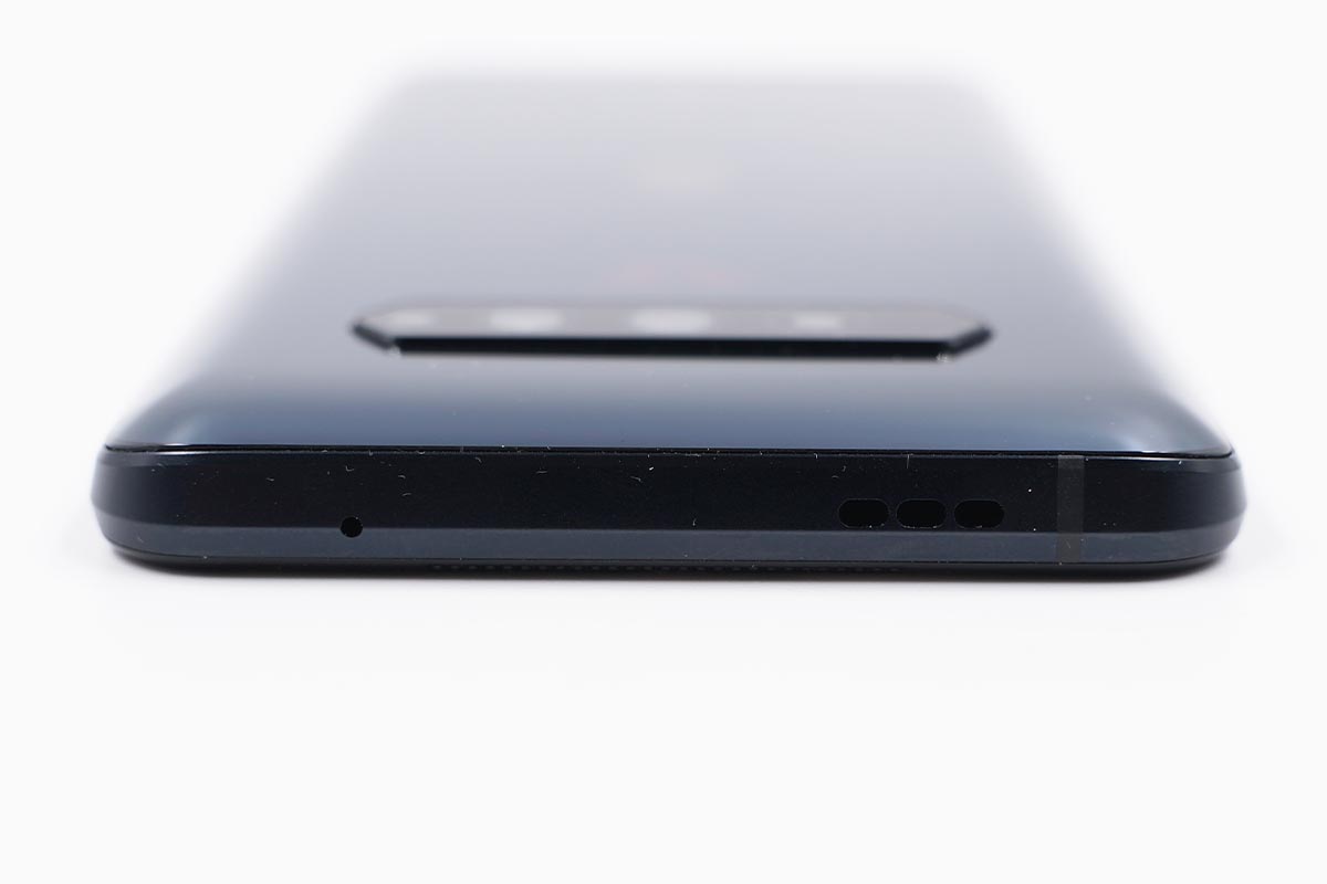

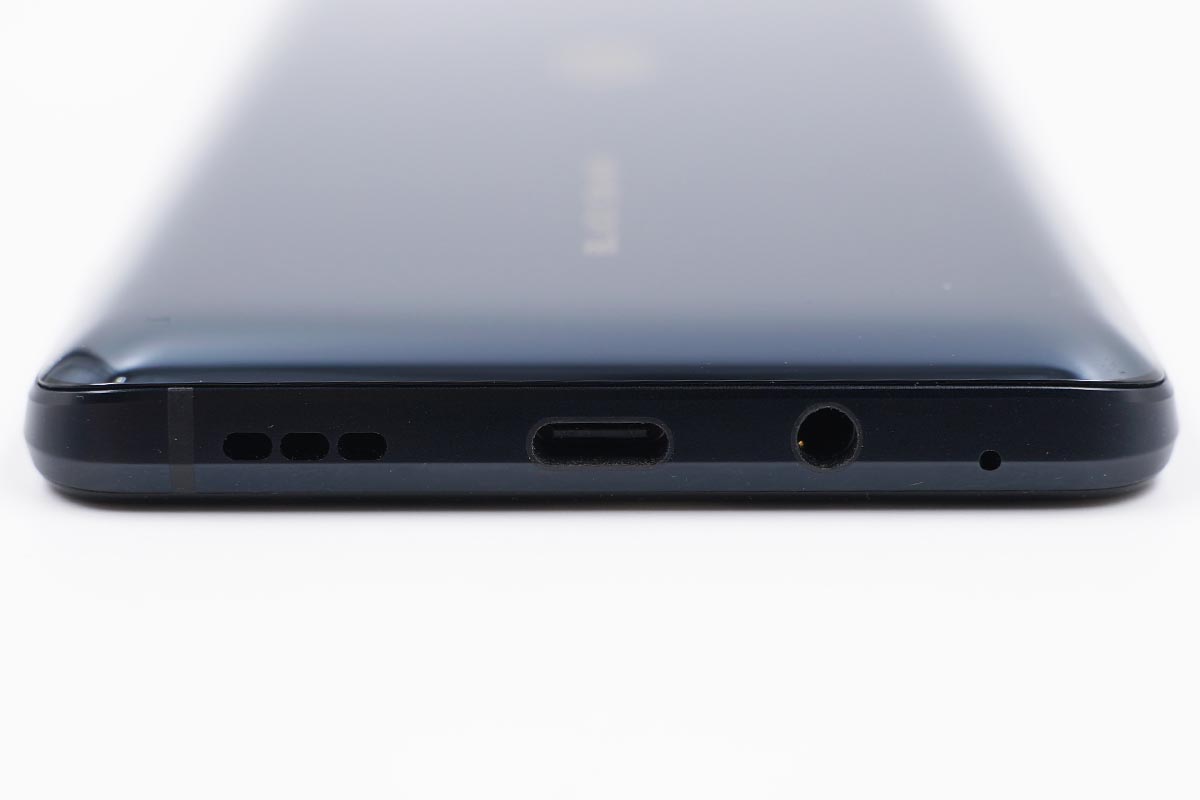

手机的底部为扬声器开孔、USB-C充电接口、3.5mm耳机接口以及麦克风。

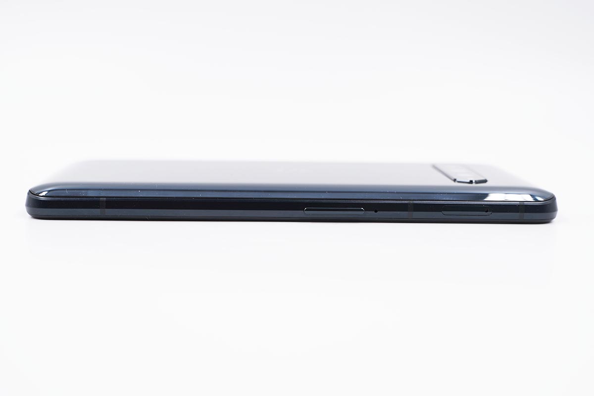

手机的左侧为一体式音量控制按键以及SIM卡槽。

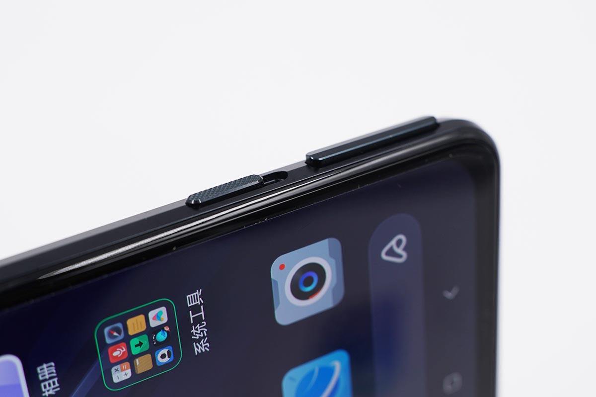

右侧为两个机械式肩键以及电源按键。

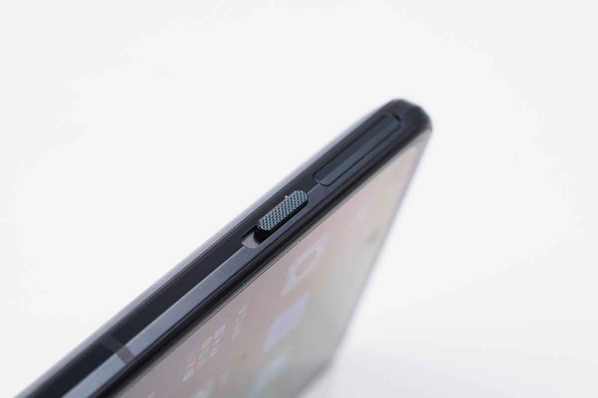

两侧的肩键采用机械式设计,旁边的拨动键用来控制肩键的升起或降落。
将拨动键拨向左侧,肩键升起。肩键完全采用拨动键控制,无论是否进入游戏。

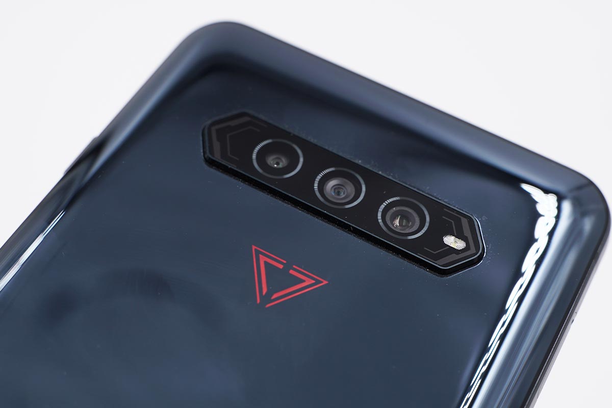

此次的黑鲨4 Pro手机背面采用了亮面的设计风格,摄像头模组、RGB指示灯、黑鲨图案以及黑鲨品牌Logo依次排列。
黑鲨4 Pro的相机模组采用三颗摄像头横向排列的设计。

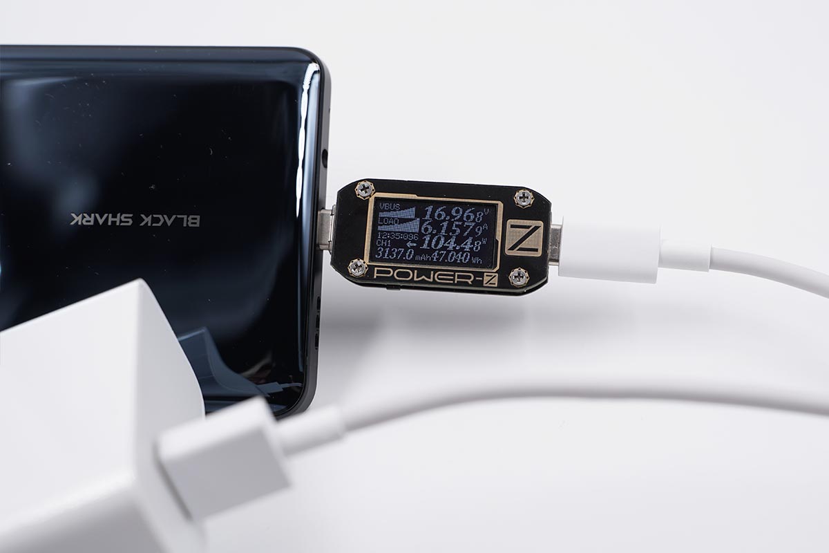

实测使用原装120W快充套装为黑鲨4 Pro充电功率可以达到16.96V 6.15A 104.48W。

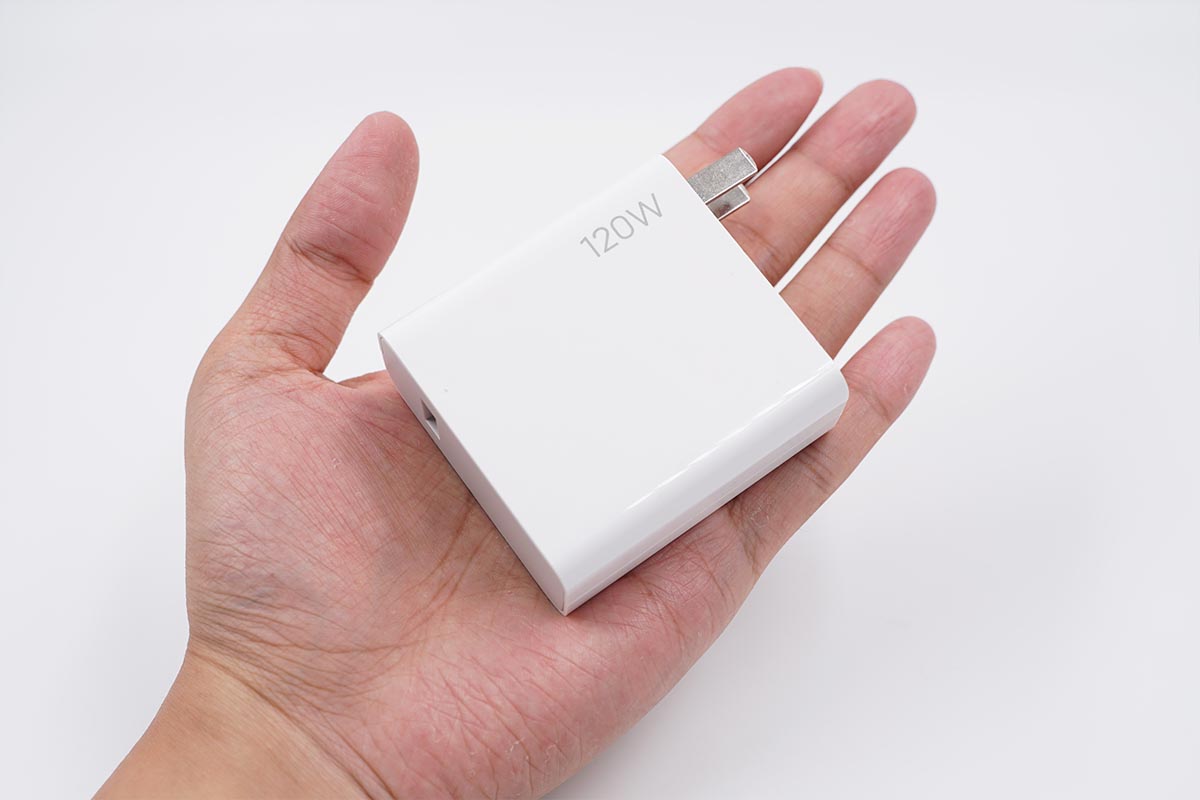

2、120W充电器

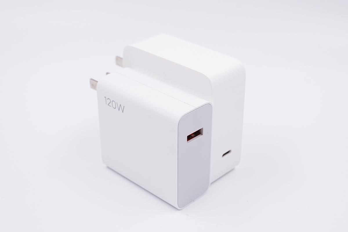

在包装盒附带的120W充电器壳体为纯白色,角落丝印了120W的标识也说明了充电器的性能,充电器的插脚为不可折叠的设计。

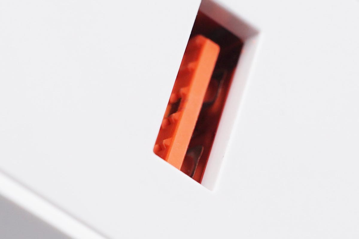

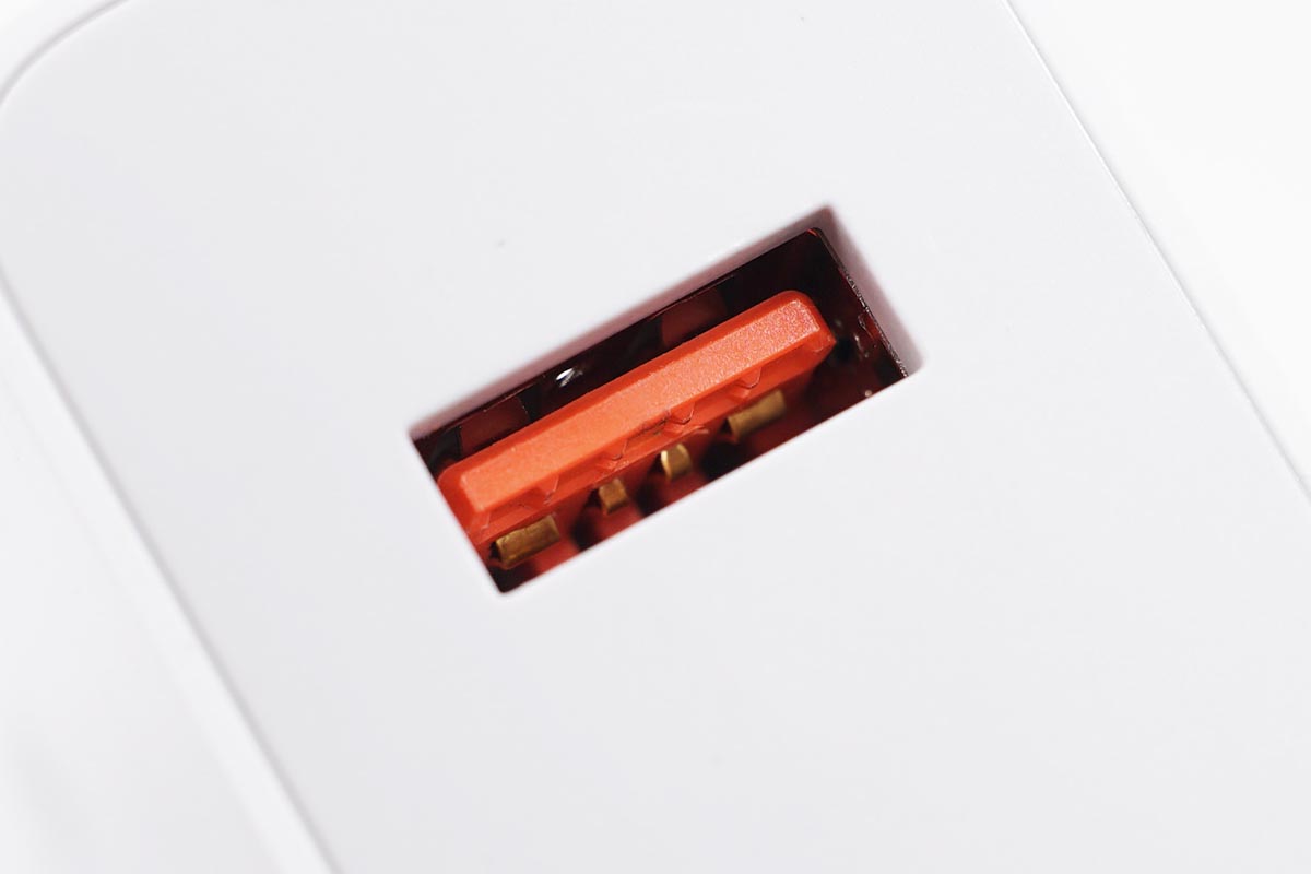

充电器采用单USB-A物理输出接口设计,接口内部为橙色胶芯,四颗弹片中两侧弹片加宽设计以便可以承载6A大电流。
在胶芯的另一侧还可以看到额外带有一个触点,这也是可以触发120W快充的关键所在。

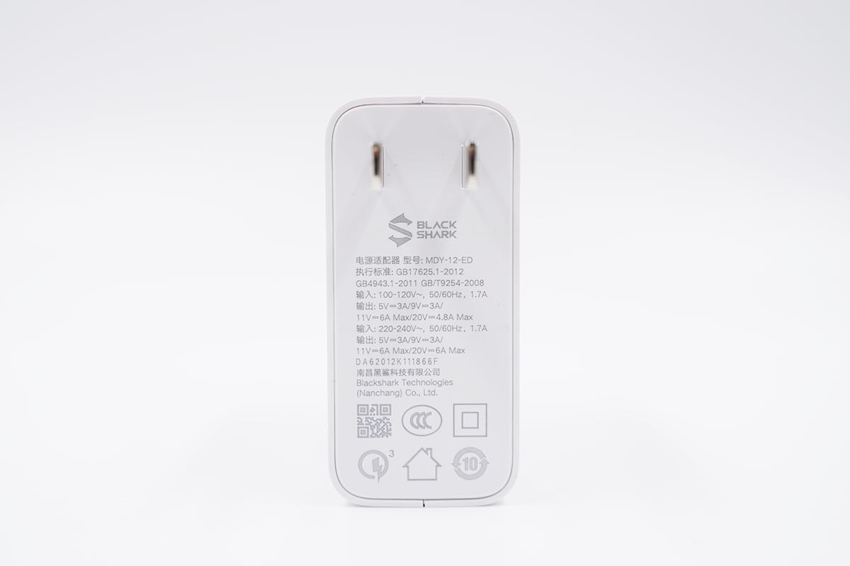

充电器的壳体上丝印了具体的参数信息,考虑到字体太小不方便查看,这里小编将其摘录下来。
型号:MDY-12-ED
输入:110-240V 50/60Hz 1.7A
输出:5V3A、9V3A、11V6A、20V4.8A Max 20V6A Max
DA62012K111866F
南昌黑鲨科技有限公司

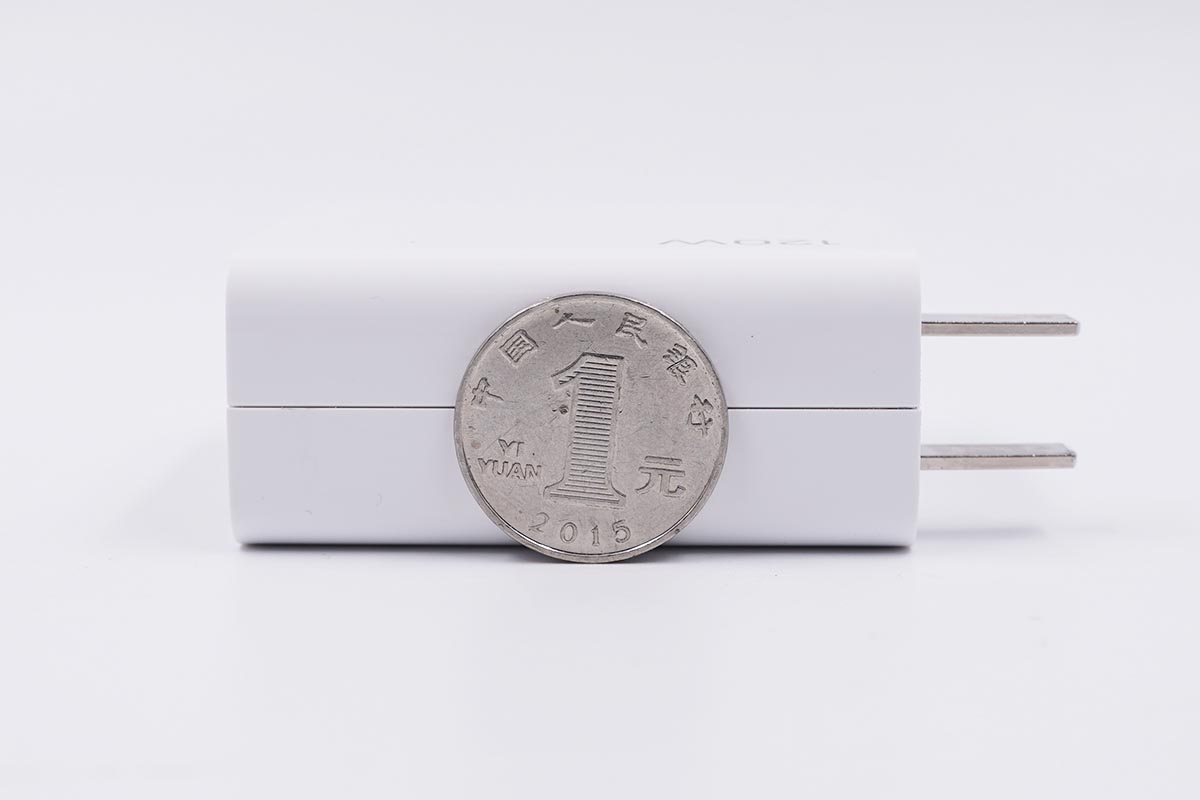

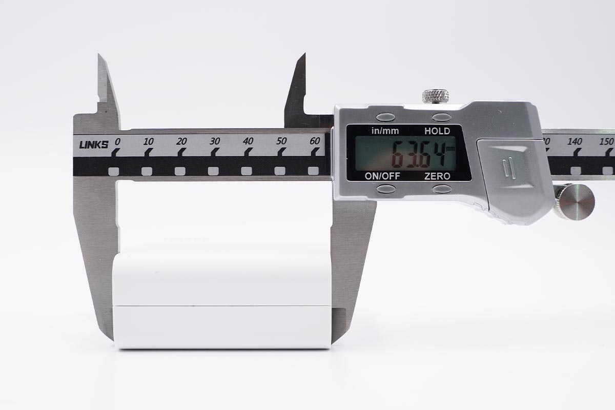

使用卡尺实测充电器不算插脚的长度约为63.64mm。

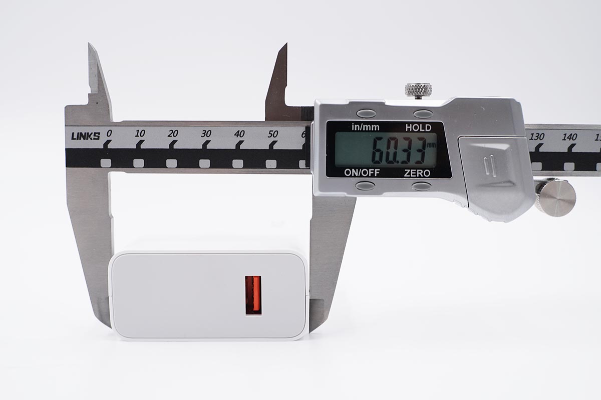

宽度约为60.33mm。
厚度约为28.29mm。
整体的厚度和立着的一元硬币差不多。
和苹果96W放在一起直观对比一下。
和Redmibook Pro 15标配的100W PD充电器对比一下。

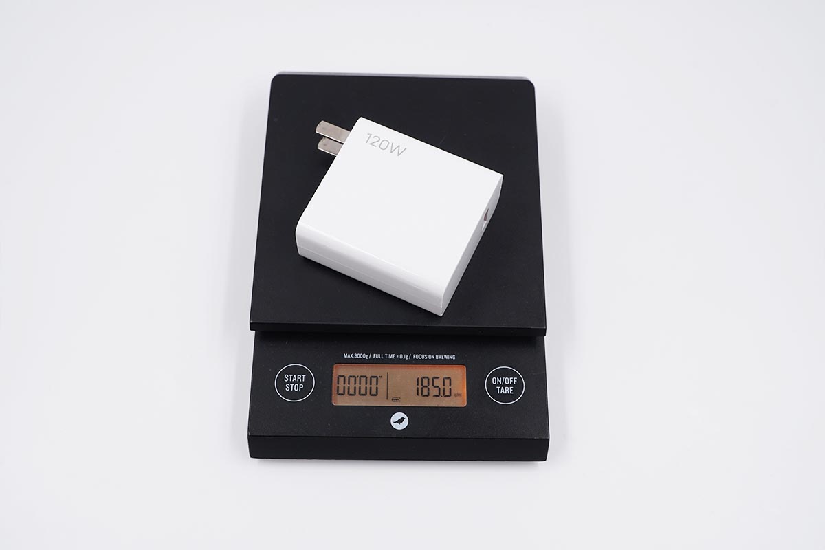

充电器的净重约为185g。
拿在手上还是很有存在感的,但毕竟是支持120W大功率快充的充电器。

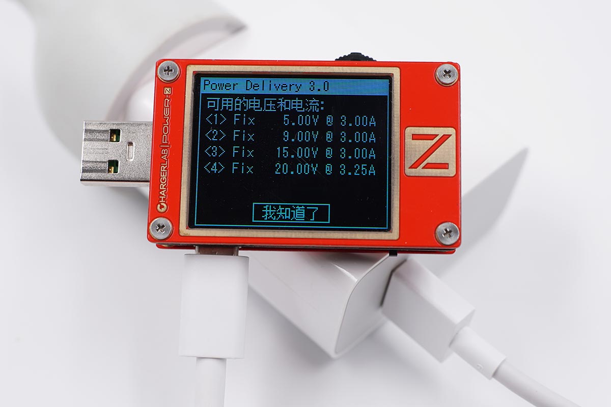

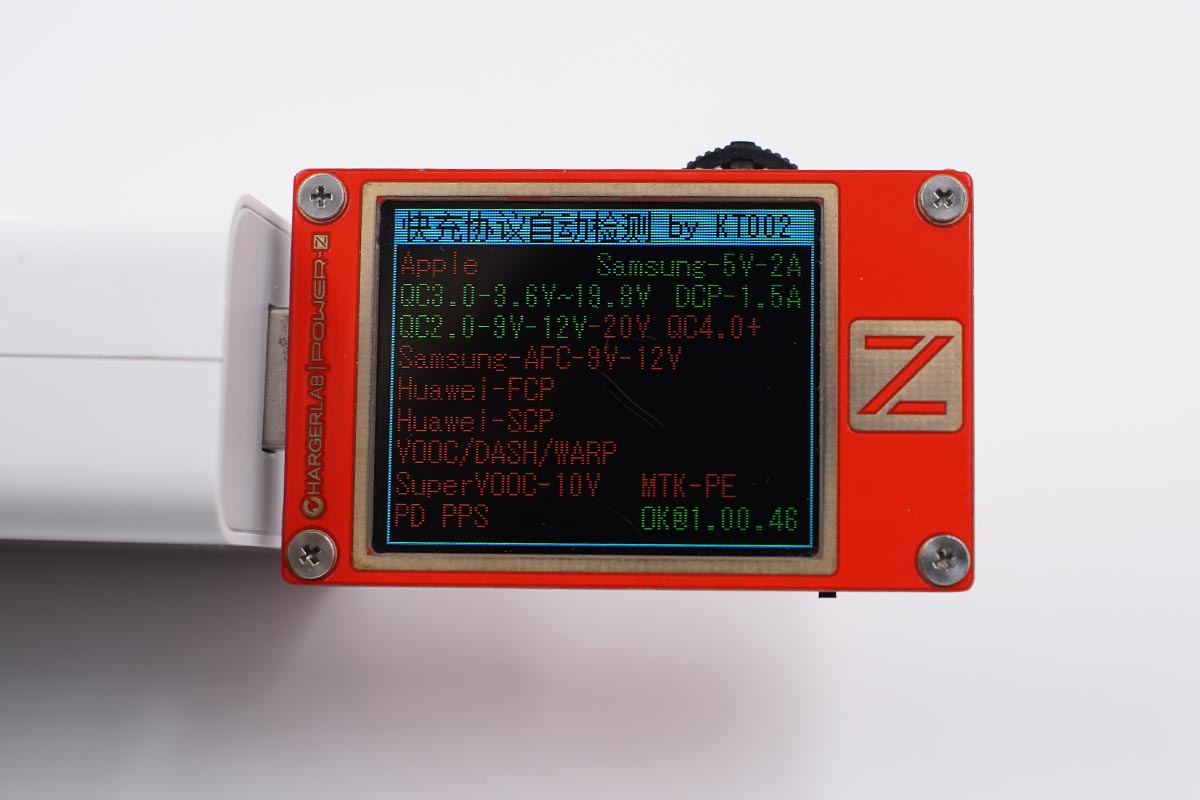

使用POWER-Z KT002读取充电器的快充协议,支持QC2.0、QC3.0快充协议。
读取充电器搭配原装线的快充协议,在QC的基础上还增加了PD3.0快充,充电器依旧采用了魔改USB-A接口的设计。
读取充电器的PDO报文,黑鲨4 Pro原装充电套装支持5V3A、9V3A、15V3A、20V3.25A四个PD固定输出档位,支持最高65W的PD快充功率。

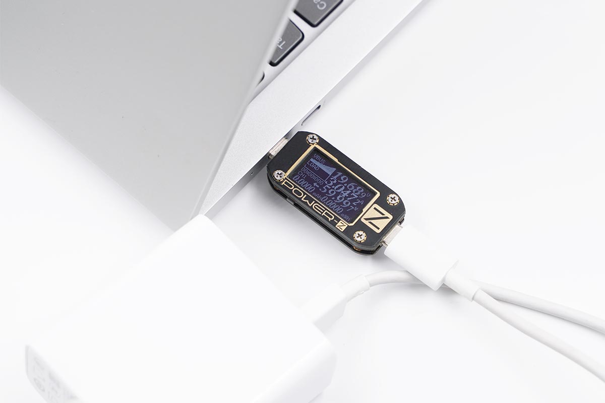

实测使用原装快充套装为笔电充电功率为19.68V 3.04A 59.99W。

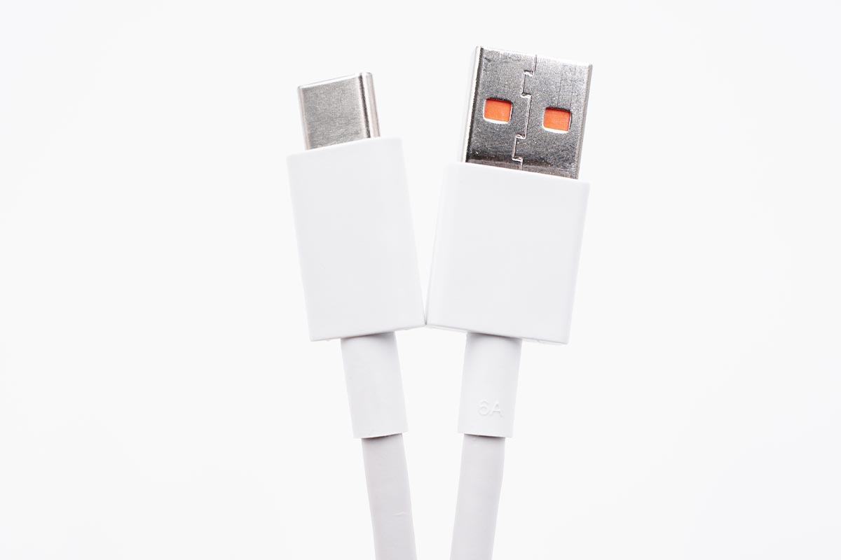

既然是魔改的快充系统,附带的线材自然也是魔改线材了,附带线材的类型为USB-A to USB-C。

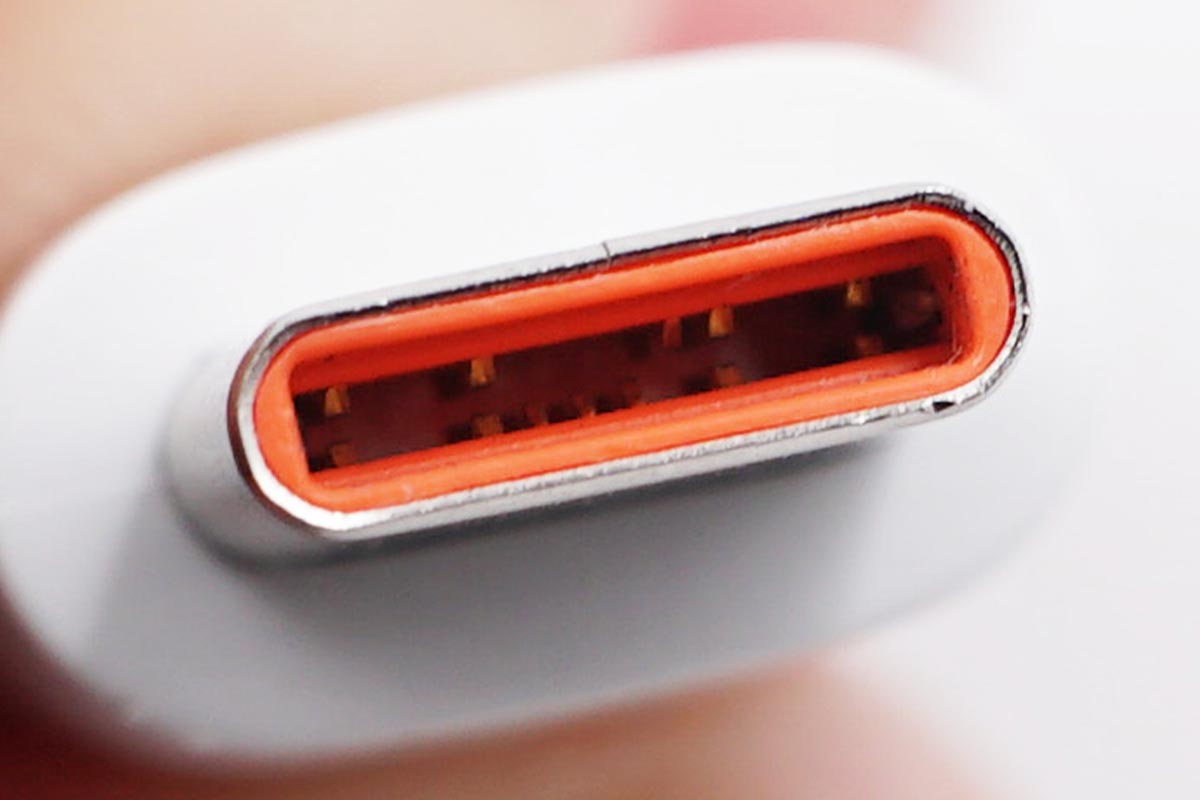

USB-A端内部四颗触点中两侧加宽,除此之外在里面额外带有一个弹片,当线材连接到充电器端时两个触点相连接从而成功握手快充通讯,为黑鲨4 Pro输出120W快充功率。
USB-C端内部特写,共12个pin点。

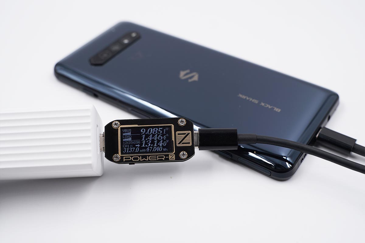

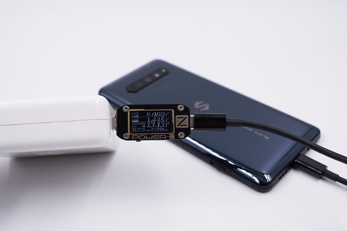

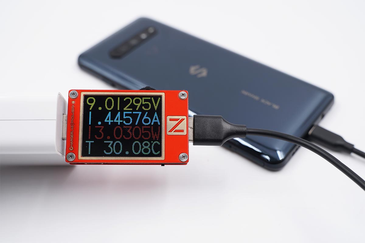

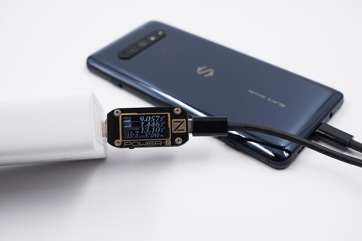

首先使用苹果目前功率最大的96W充电器为黑鲨4 Pro充电,功率为9.08V 1.44A 13.13W,此时处于PD快充状态。

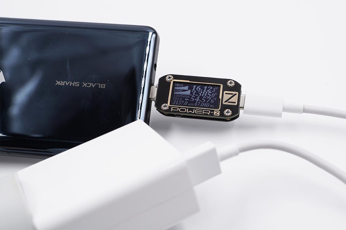

使用黑鲨3S原装65W充电器为黑鲨4 Pro充电,功率为16.12V 3.38A 54.57W,黑鲨4 Pro对老款机型标配充电器的快充兼容性也十分不错。

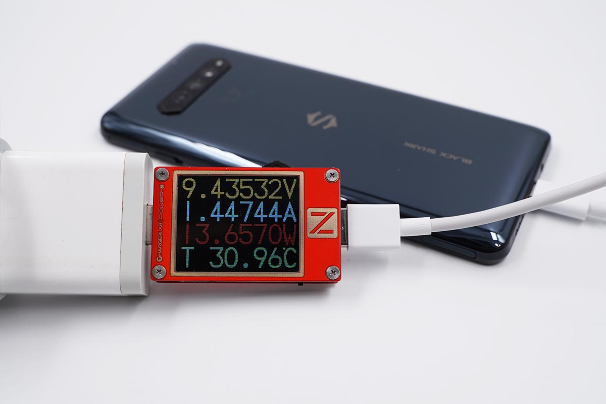

这款小米18W充电器仅支持QC快充,使用充电器为黑鲨4 Pro充电,功率为9.43V 1.44A 13.65W,黑鲨4 Pro也支持QC快充。

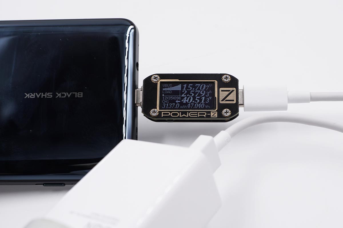

使用小米11原装55W氮化镓充电器为黑鲨4 Pro充电,功率为15.70V 2.57A 40.51W。

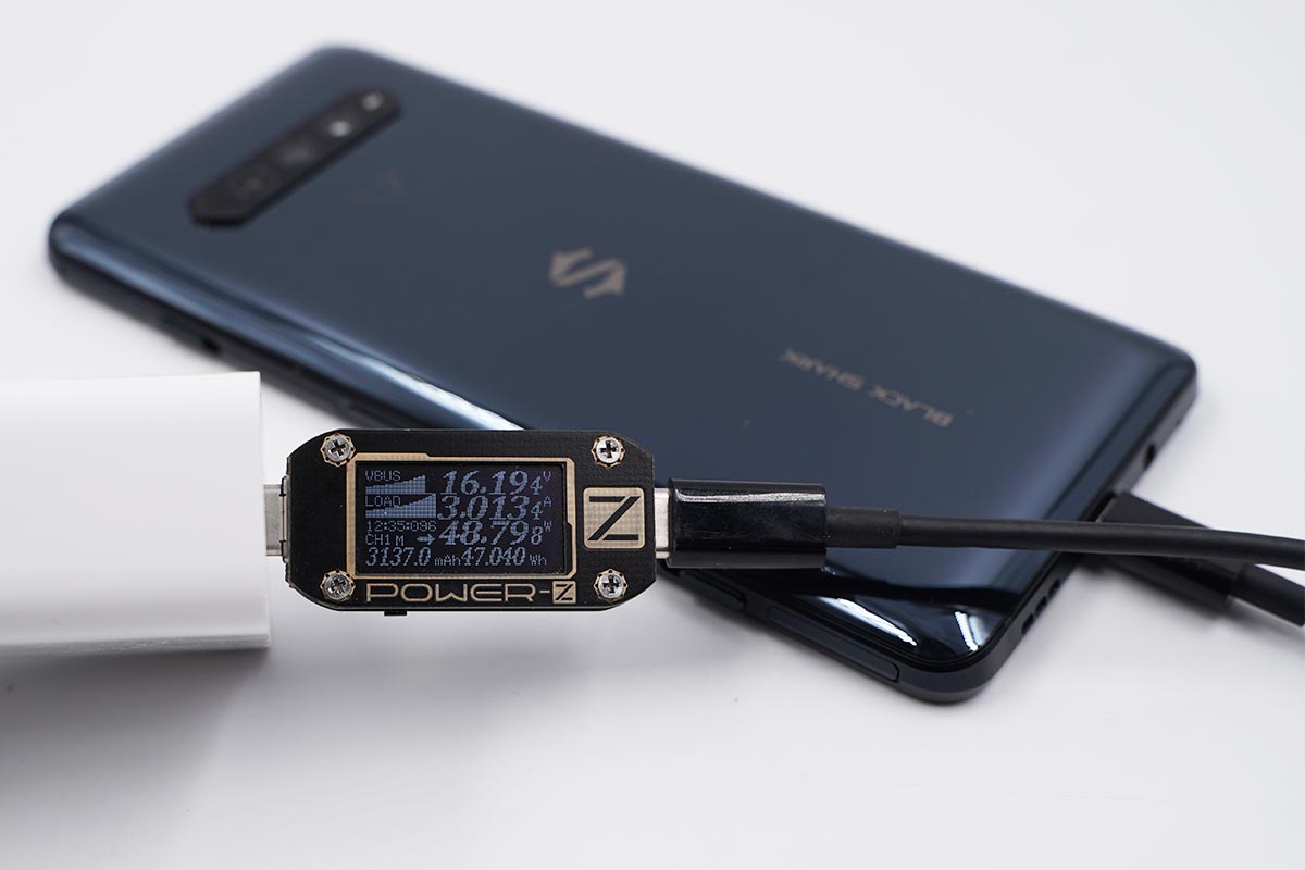

使用小米65W氮化镓充电器为黑鲨4 Pro充电,功率为16.19V 3.01A 48.79W。

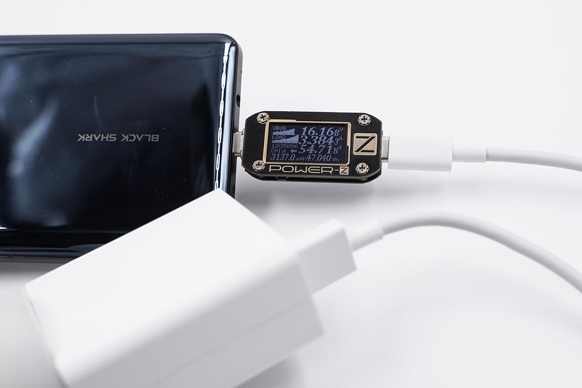

使用小米10 Pro原装65W充电器为黑鲨4 Pro充电,功率为16.16V 3.38A 54.71W。

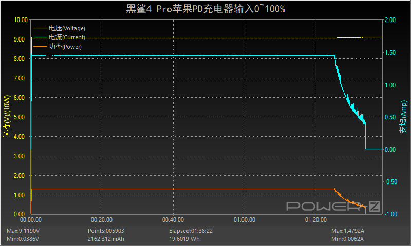

1、苹果96W充电器
首先使用苹果96W充电器为黑鲨4 Pro充电,1小时25分前功率、电压和电流平台均处于稳定输入状态,功率在13W左右。随后功率和电流逐渐下降直至充电结束,全程耗时约1小时33分,最高功率为9.06V 1.44A 13.12W。

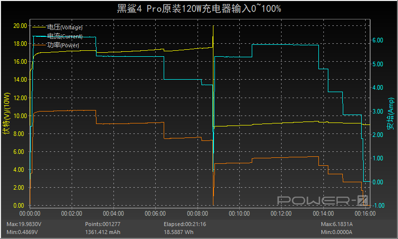

第三次测试使用原装120W充电器为黑鲨4 Pro充电,前面在经历了短暂的关机充电之后功率开始上升至20V6A快充输入档位,功率在106W左右持续了约3分10s,随后电流和功率呈阶梯式的下降状态,到6分25s左右功率在92W左右;到8分44s左右功率在76W左右。随后电压降至9V输入档位,电流升高到5.8A左右,功率在50W左右。
13分47s后功率和电流呈短暂的阶梯式下降状态直至充电结束,全程耗时约15分30s,最高功率为17.24V 6.14A 105.87W。

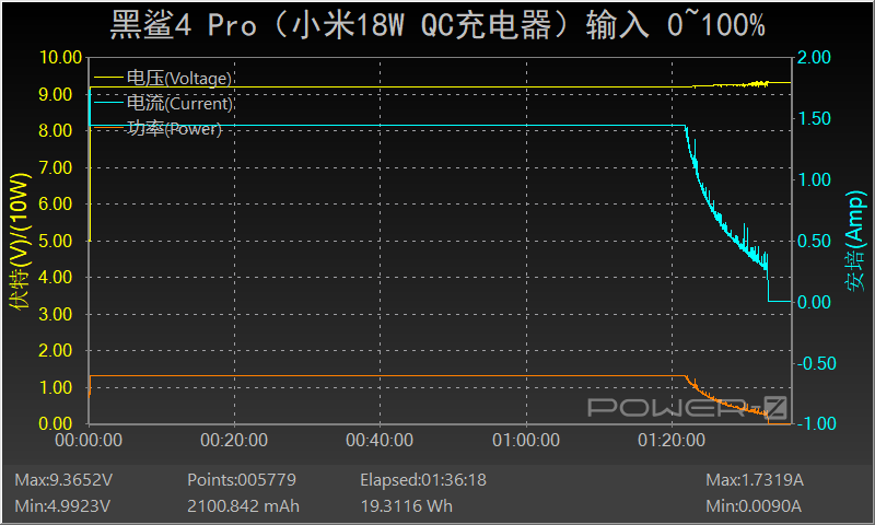

4、小米18W QC充电器
第四次测试使用小米18W充电器为黑鲨4 Pro充电,整个测试过程的三大数据平台均非常稳定,1小时22分后功率和电流逐渐下降直至充电结束,全程耗时约1小时33分,最高功率为9.20V 1.44A 13.31W。

小编将以上五种充电全程测试数据汇总成曲线图,从全局来看五个曲线图的变化明显,首先是原装120W充电最快,其次是小米65W氮化镓,小米18W QC充电器和苹果96W充电器几乎相同并列第三,最后是苹果5W充电器。
其中,原装充电器在3分钟的时候就已经充入了30%的电量,6分钟充电56%,完全充满仅需15分左右。而小米65W氮化镓充电器在16分钟时就已经为黑鲨4 Pro充入了77%的电量,完全充满也仅需24分钟,表现不错。苹果PD充电器和小米18W QC充电曲线几乎相同,所以这里仅对苹果PD充电器进行标准,相比之下苹果5W充电器要“一骑绝尘”,完全充满需要4小时56分。

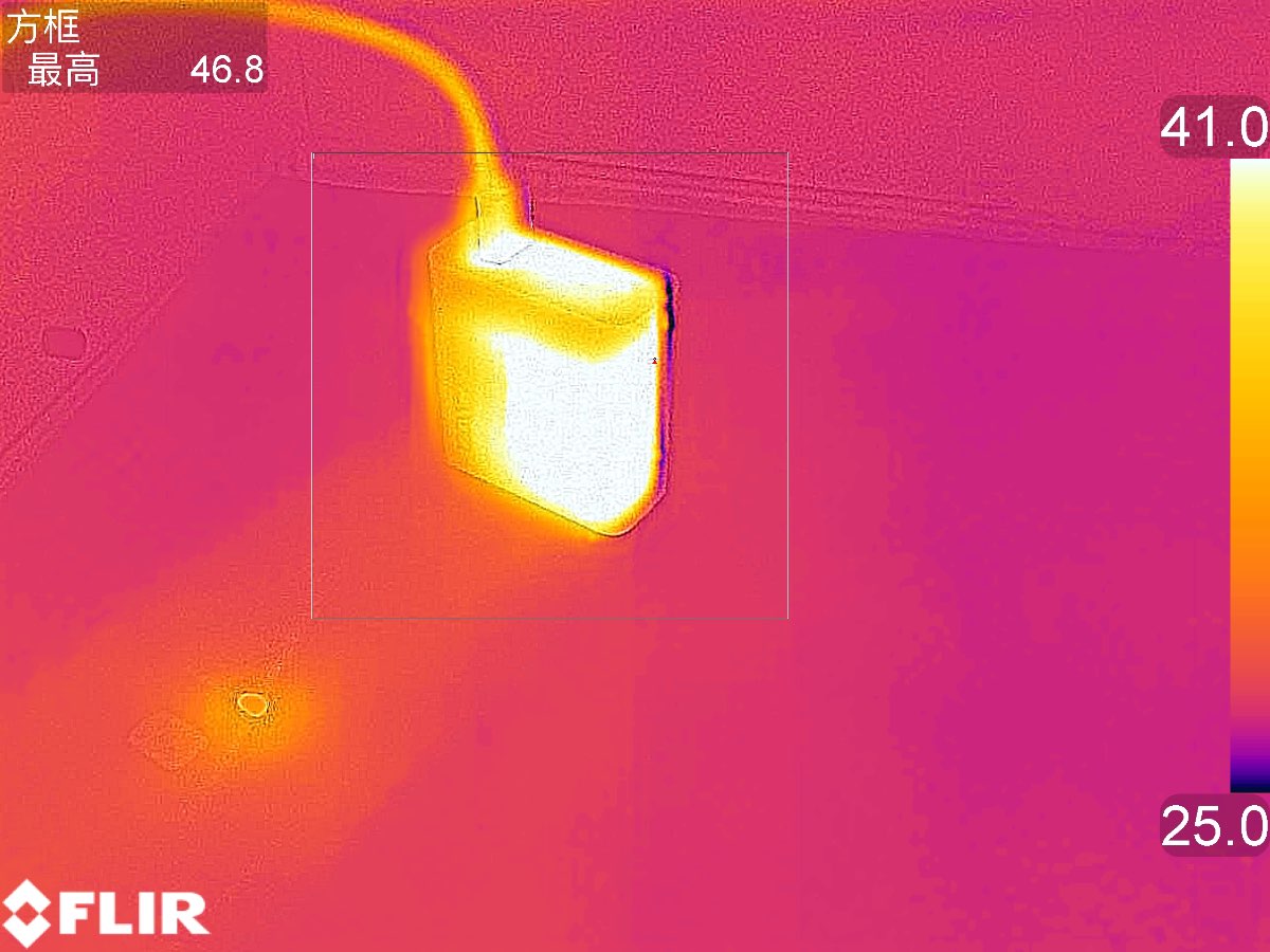

120W快充究竟热不热,这也是需要重点考虑的问题,毕竟到达手机端的功率已经在106W了,下面来实际看一下。首先来看充电器的温升情况,测试条件为使用充电器为黑鲨4 Pro充电,将充电器放在温度为25℃的恒温箱内进行测试。时间节点参照充电全程中功率的变化。
这张温升图的采集时间为充电进行到3分左右,此时充电器刚好处于120W快充阶段,采集到充电器表面的最高温度为38.1℃。
这张温升图的采集时间为充电进行到6分左右,此时充电器刚好处于90W快充阶段,采集到充电器表面的最高温度为46.8℃。
这张温升图的采集时间为充电进行到8分左右,此时充电器刚好处于76W快充阶段,采集到充电器表面的最高温度为45.3℃。需要注意的是以上三个测试数据中充电器的输出电压均处于20V快充档位。

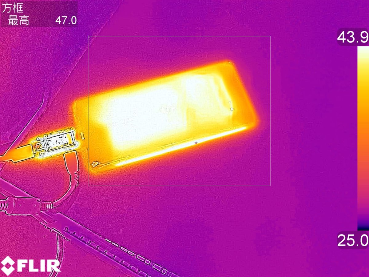

上面看完了充电器的温升情况,下面再来看看在充电时手机的温升情况,测试环境刚好相反,将充电器取出,将手机放在温度为25℃的恒温箱内。
这张温升图的采集时间为充电进行到3分左右,此时手机刚好处于120W快充阶段,采集到背面的最高温度为39.1℃。
这张温升图的采集时间为充电进行到6分左右,此时手机刚好处于90W快充阶段,采集到背面的最高温度为46.4℃。
最后这张温升图的采集时间为充电进行到8分左右,此时手机刚好处于76W快充阶段,采集到背面的最高温度为47.0℃。

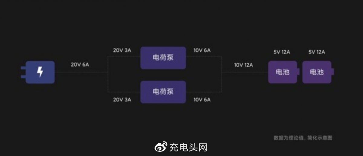

笔者这里用一张简图说明一下充电器端输出的20V 6A 120W的大功率是如何安全稳定进入到手机的。充电器端输出20V6A快充档位,经双路电荷泵将20V6A转化成10V12A为两块电池同时充电,这样每块电池所承受的充电为5V12A,相较于锂电池的3.7V电压的压差很小。一系列的转化之后才使得20V6A的快充成功为电池充电且发热量不会很高。

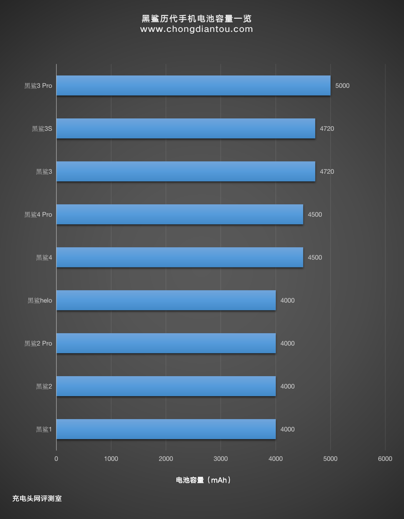

六、黑鲨电池容量与快充发展

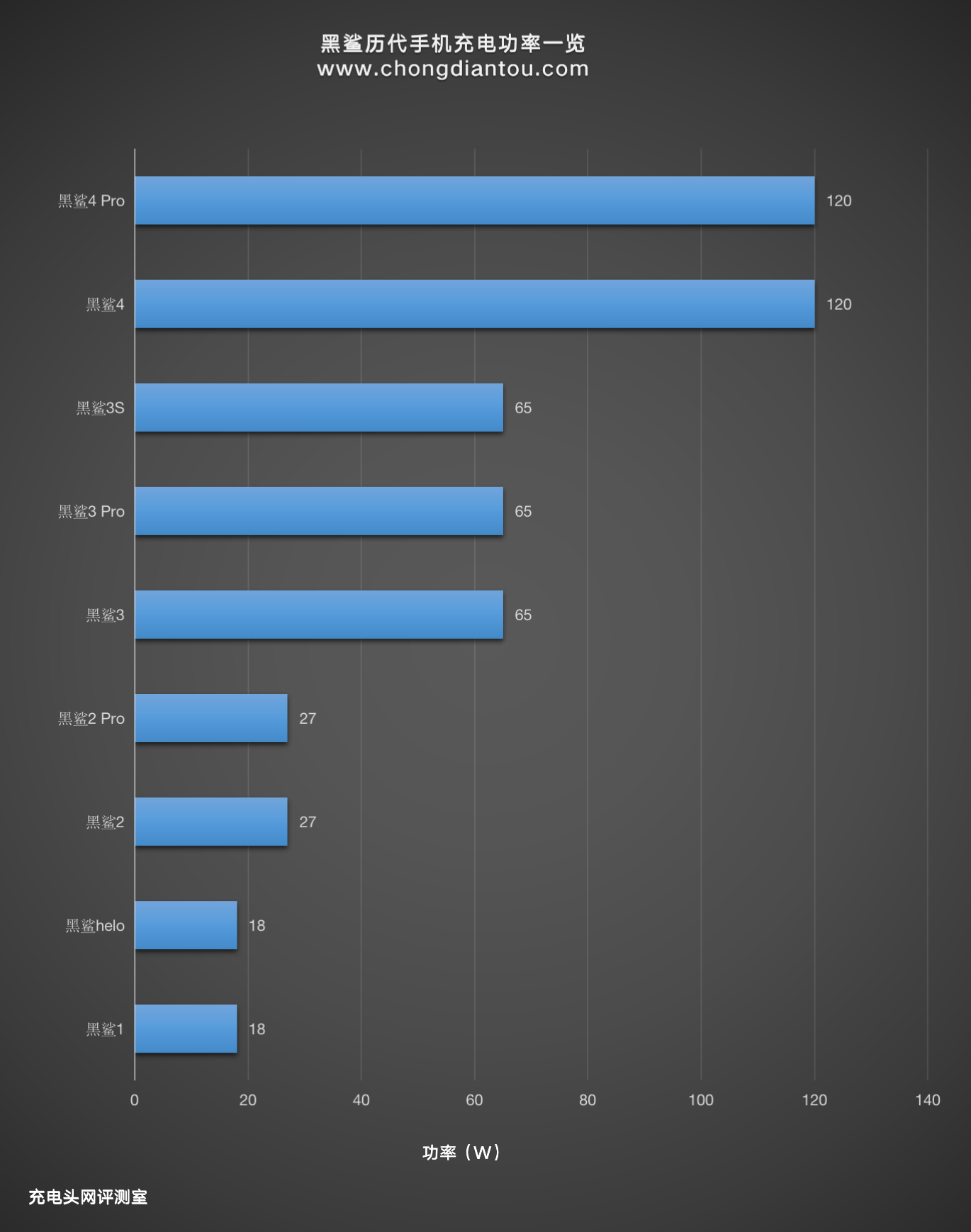

从整个黑鲨系列手机内置的电池容量大小上就可以看出黑鲨手机在电池容量上一直都是尽量给到超大杯的操作。电池容量最低也是4000mAh容量段,而黑鲨3 Pro得益于其7.2英寸的大机身所以电池容量达到了5000mAh,也是目前黑鲨手机中电池容量最大的一部了。
而在手机支持快充功率上黑鲨同样也丝毫不吝啬,目前黑鲨共推出了9款机型,初代黑鲨手机快充功率只有18W,而在黑鲨4系列上却直接升级为120W,从18W到27W到65W再到120W,黑鲨手机在快充的发展上非常迅速,到现在已经可以一刻钟左右就可以将4500mAh大电池充满。
