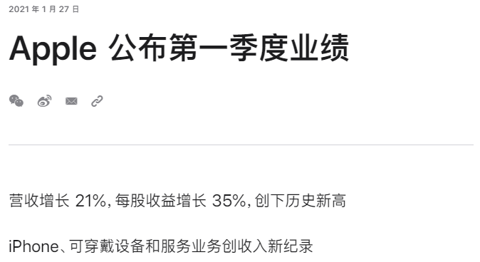

这是某天的头条新闻,各家科技媒体都在说这些数据,于是小编去苹果官网查证,果然有一条新闻『
Apple 公布第一季度业绩』在官网的Newsroom栏目。“本季度营收达到 1114 亿美元,增长 21%,每股收益增长 35%,创下历史新高;iPhone、可穿戴设备和服务业务创收入新纪录。”

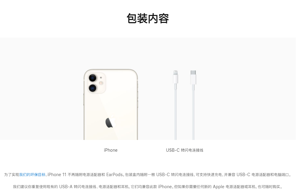

当时的在售机型中不仅是iPhone11,其他几款产品如iPhone SE二代、iPhone XR同样也取消了包装内的充电器和耳机,仅保留一条USB-C转Lightning数据线。
也就是说,自iPhone 12发布之后,苹果官网所售的iPhone全都不带充电器了!
那么,
这些iPhone 用户都在用什么充电器?
这确实是个问题,来看看苹果怎么说:我们建议你重复使用现有的 USB-A 转闪电连接线、电源适配器和耳机,它们均兼容此款 iPhone。但如果你需要任何新的 Apple 电源适配器或耳机,也可随时购买。

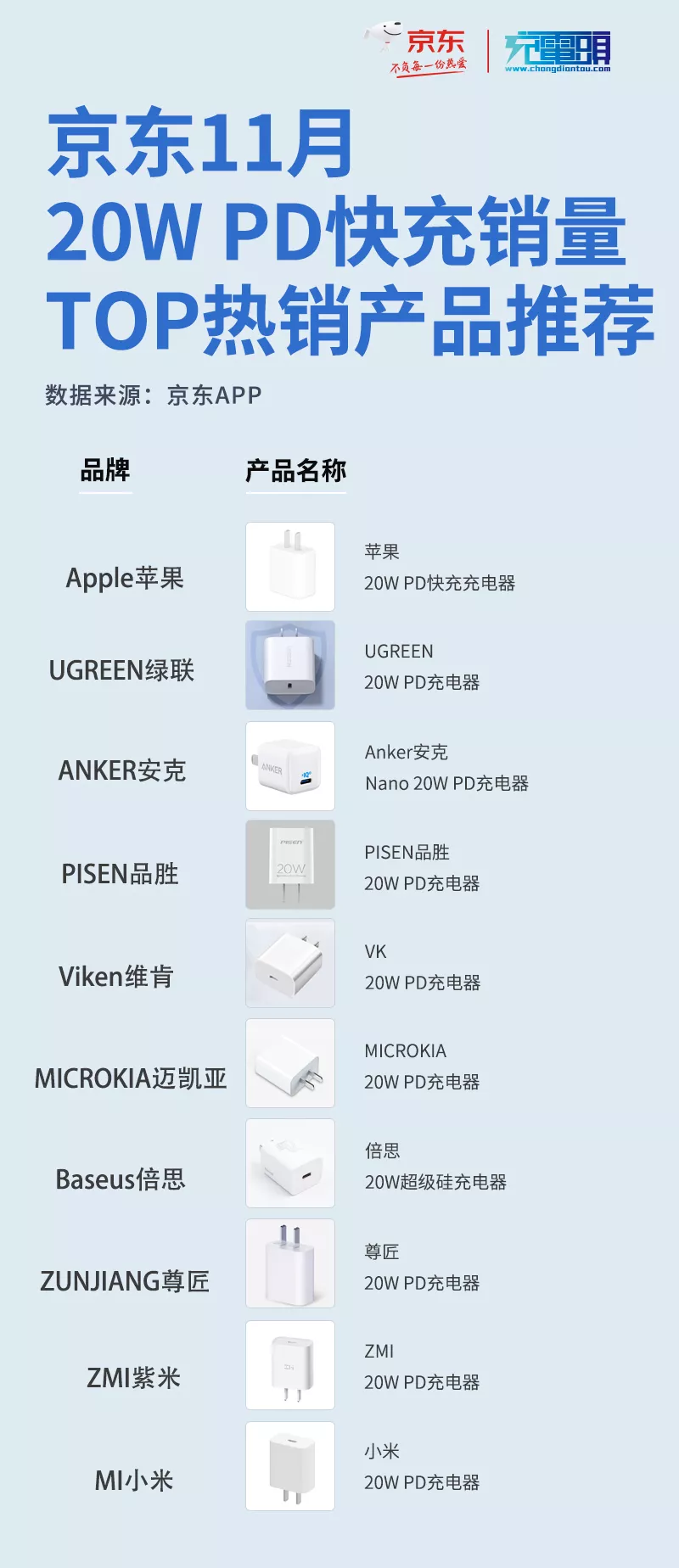

首先,去年
京东联合充电头网发布20W PD快充销量排行榜,这份榜单上的数据也很有参考价值。

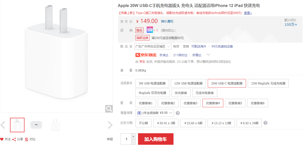

苹果20W PD快充充电器
https://u.jd.com/sZgmvTW

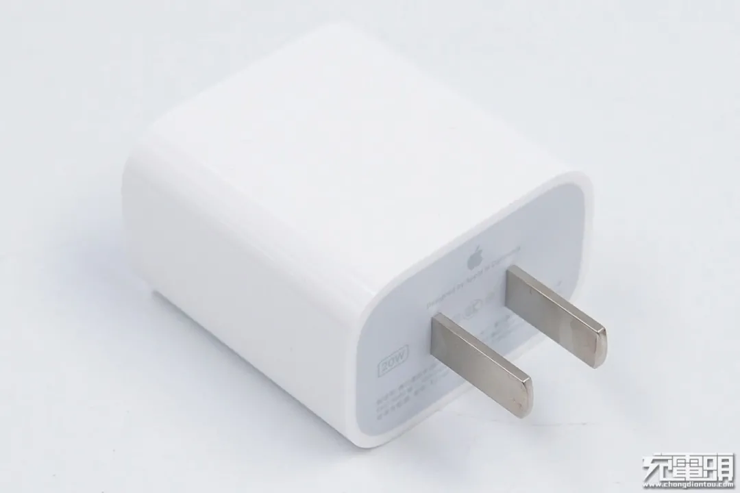

苹果20W PD快充采用固定式插脚,主体外壳为白色烤漆亮面,侧身各面之间过渡圆润,手感不错,端面呈浅灰色,与白色烤漆亮面非常搭。在外观方面相比老款18W PD快充几乎没有做出太多改变,应该是出自同一套外壳模具,可以说是换汤不换药。也正是如此,苹果20W PD快充除了输出参数有细微更新外,还在外壳上标注了“20W”字样,辨识度更高,方便普通用户与18W PD快充区分。
实测苹果20W PD快充仅支持USB PD2.0快充协议,输出PDO为5V 3A和9V 2.22A两组,专为iPhone 12打造,兼容所有iPhone与iPad,其他支持PD快充的设备也同样可以使用。
脱胎换骨还是换汤不换药?苹果20W PD快充深度评测

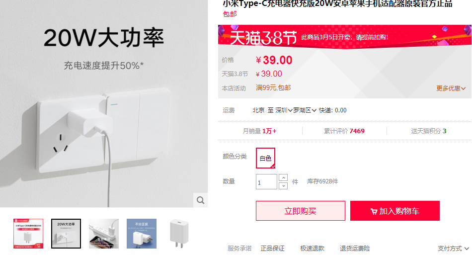

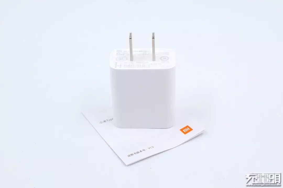

小米20W PD充电器造型经典,质朴典雅。输入端配备固定式插脚,USB-C口设在顶面中心,一切都“循规蹈矩”。当然了,包装同样也很“环保”。
充电器支持QC、AFC、FCP、PD3.0等多个协议,支持9V2.22A和12V1.66A输出,最大20W PD快充可以满足iPhone 12系列、iPhone11系列等手机的充电需求,极具性价比。安卓机型如果不是私有的大功率快充,使用这款充电器也是完全够用的。
iPhone 12选它最“无错”:小米20W PD充电器评测

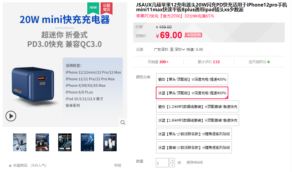

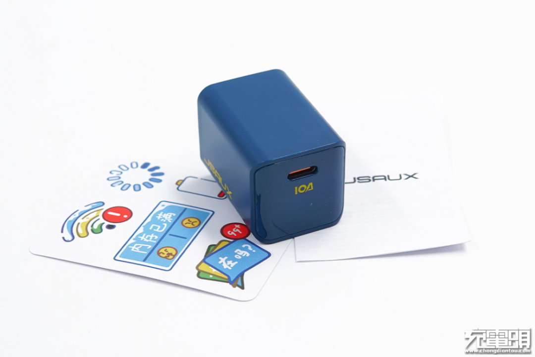

JSAUX几硕20W PD充电器
https://m.tb.cn/h.4ni9Vs6
JSAUX 20W PD快充充电器采用海蓝色配色,腰身磨砂顶面亮面处理,同时顶面边缘是尖锐棱边与平缓弧面结合设计,造型上有自己独特的风格。此外也是当时众多20W PD快充充电器中唯一一款采用可折叠插脚的充电器,日常使用或携带外出都很方便。
JSAUX 20W PD快充充电器长度为27.02mm,宽度为26.98mm,不含插脚高度为38.84mm。可以计算出充电器的体积约为28.3143cm³,继而可以得出功率密度为0.7W/cm³。充电器净重约为36g。
JSAUX 20W PD快充充电器支持 Apple 2.4A、Samsung 5V/2A、DCP协议,以及USB PD3.0快充协议。PDO报文显示USB-C口具备5V3A和9V2.22A两组固定电压档位。
罗永浩力荐 JSAUX 20W PD Mini 快充充电器拆解
iPhone12的蓝色你不喜欢?这一抹JSAUX蓝很吸睛

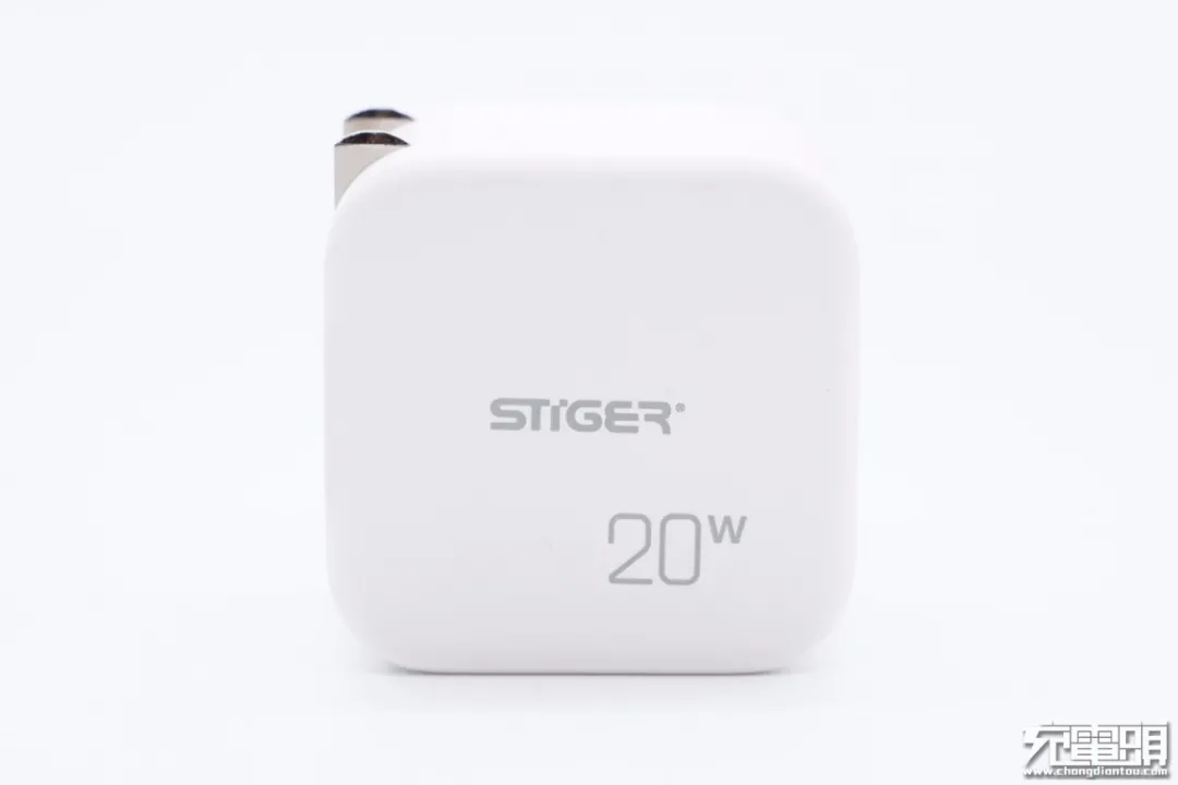

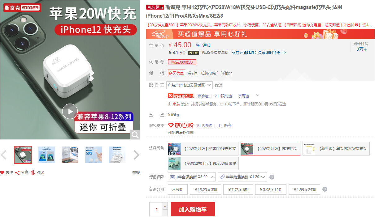

斯泰克20W迷你PD快充充电器
https://u.jd.com/sQGUCyi
斯泰克20W PD快充充电器采用“豆腐块”方正机身造型设计,边角过渡圆润,且配备可折叠插脚,整体非常小巧,对于用户来说便携便用。充电器长度为42.14mm,宽度为42.03mm,厚度为29.29mm。
充电器支持QC、AFC、FCP、SCP、PD3.0等快充协议,同时具备5V3A、9V2.22A、12V1.67A三组固定电压档位,兼容性广,可支持包括iPhone 12在内的各大品牌手机日常快充需求。
拆解报告:斯泰克20W迷你PD快充充电器

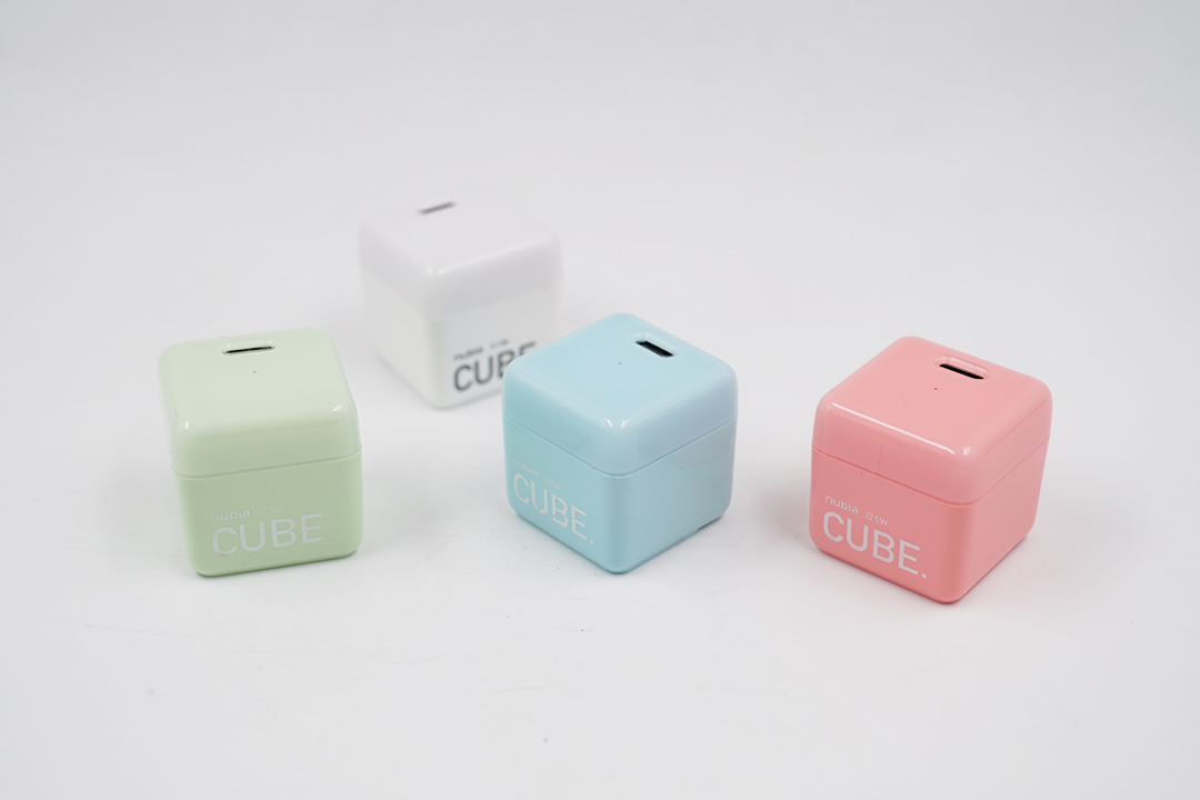

努比亚方糖22.5W PD快充
https://u.jd.com/sxGSjRZ
nubia方糖快充共有四色可选,分别是奶油白,抹茶绿,草莓粉,薄荷蓝,在侧面印有“nubia 22.5W CUBE”字眼作为点缀,非常Fashion。
拿在手中,光滑的亮面晶莹剔透有点马卡龙的味道,放在手上完全想不到这个竟然是充电器。另外,这款充电器非常小巧,即使抛去颜色不谈,也担得上“小钢炮”这个称呼。
性能上,这款充电器配备一个USB-C输出接口,最大输出功率22.5W。充电器支持 Apple2.4A、Samsung 5V/2A、DCP、QC2.0/3.0、QC4.0+、AFC、FCP、SCP、PE2.0 以及 PD3.0 等多个快充协议。
充电器还具备 5V⎓3A、9V⎓2.22A和12V⎓1.66A三组固定电压档位,5.5-11V 2A一个PPS电压档位,可以对需求PPS充电的设备提供不错的快充服务。
在兼容性测试中,除了对努比亚红魔手机兼容的很好外,这款方糖充电器对iPhone、iPad的支持也都不错,甚至也可以为MacBook 应急充电。
拆解报告:努比亚22.5W方糖快充充电器
斯器若彩虹,遇上方知有:nubia 22.5W方糖快充充电器深度评测
掌心彩虹,努比亚22.5WPD充电器评测

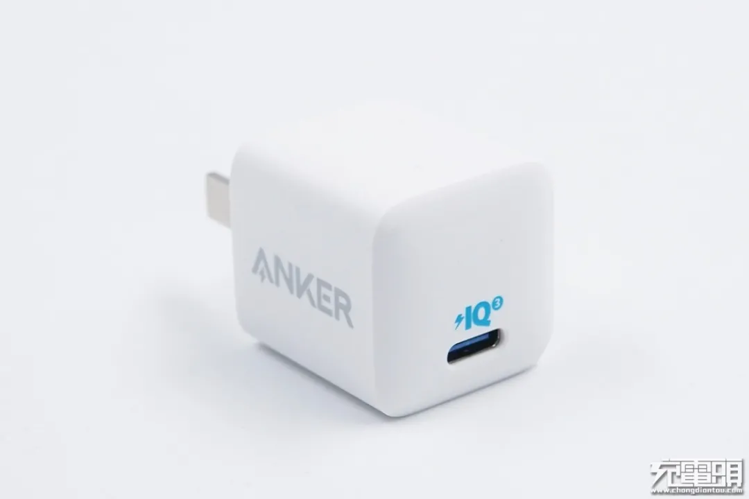

Anker安克 Nano 20W PD充电器
https://u.jd.com/s8GSlxP
Anker 20W充电器外观风格与前代Anker安克 Nano 18W充电器别无二样,本体使用阻燃塑料材质,四周表面磨砂,接口面板则为亮面,侧面丝印有“ANKER”LOGO,增加了品牌辨识度。充电器接口设置在靠下的位置,USB-C接口内使用蓝色胶舌。
Anker 20W充电器与苹果“五福一安”充电器的体积几乎一致,风格也有相似之处。可以套用前代的夸赞说:Anker安克Nano 20W PD充电器仅有五福一安的体积却身怀20W的性能。
充电器实测支持Apple2.4A、QC2.0、QC3.0、以及PD3.0快充协议,支持5V 3A、9V 2.22A两个固定电压档位。
拆解报告:Anker安克 Nano 20W PD充电器
加量不加价,迎接新苹果:Anker安克 Nano 20W PD充电器评测

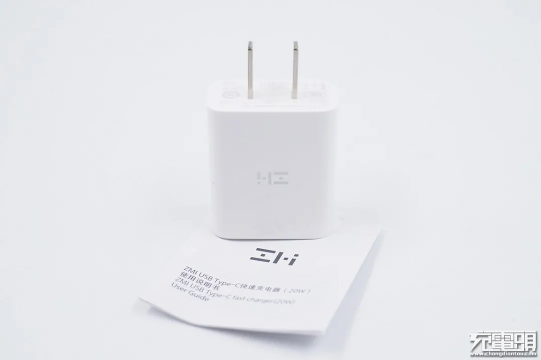

紫米20W PD充电器
https://u.jd.com/sRG9ez9

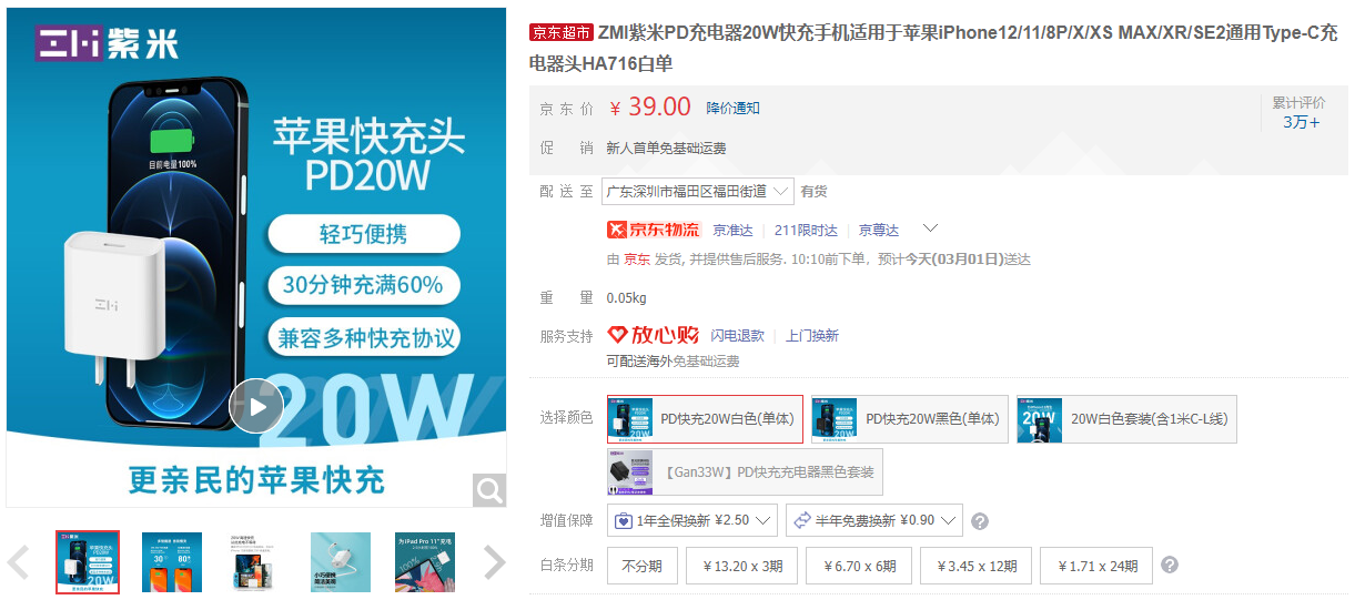

紫米和小米的关系大家都知道,根据我们评测和拆解,小米的20W和紫米的20W可以当作同一款产品,并且价格也一样,都极具性价比。
ZMI紫米20W PD充电器造型经典,简洁耐看,整体设计小巧精致,腰身洁白圆润,输入端配备固定式插脚,USB-C口设在顶面中心,上手体验感好。需要说明的是,包装也很“环保”。
充电器支持QC、AFC、FCP、PD3.0多个协议,支持9V⎓2.22A和12⎓V1.67A输出,最大20W PD快充可以满足iPhone 12系列、iPhone11系列等手机的充电需求,极具性价比。
苹果不配充电器便宜了谁?紫米20W PD充电器评测
39元值不值?紫米20W PD快充拆解

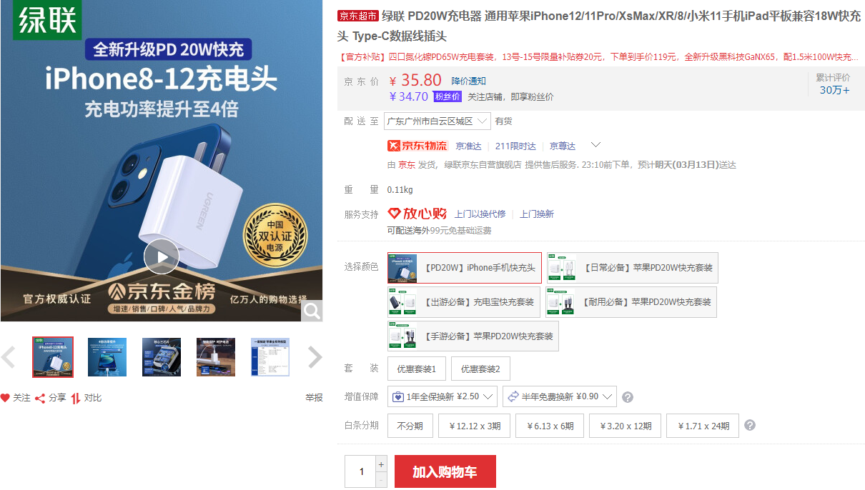

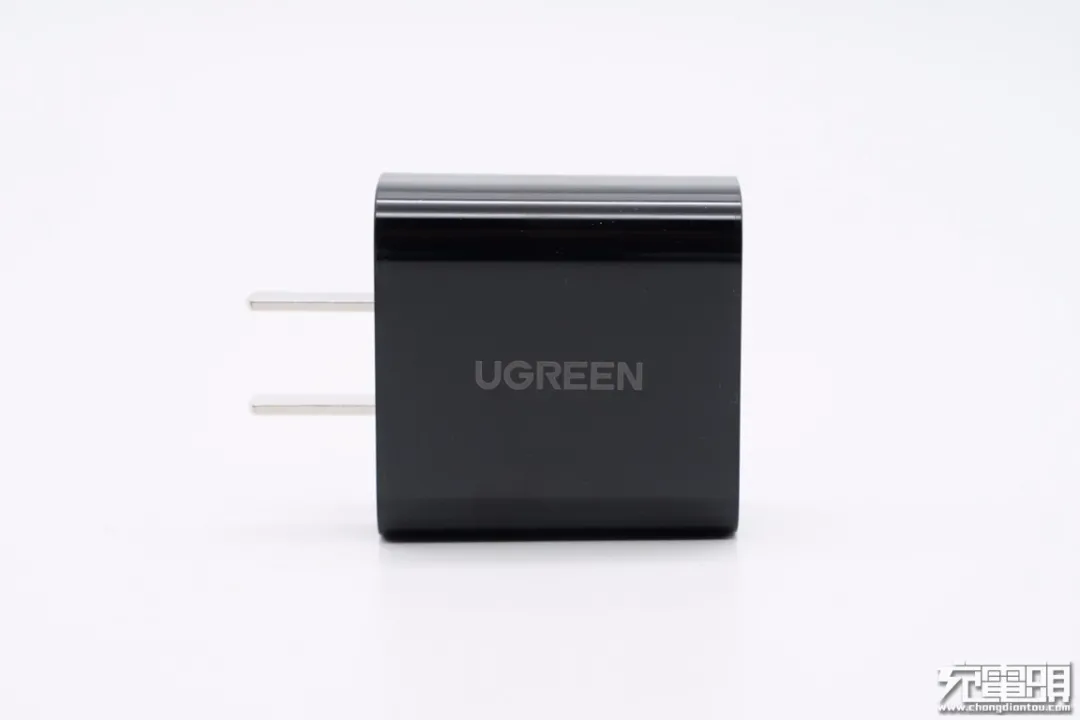

绿联20W PD快充充电器
https://u.jd.com/slrdbuL
绿联20W PD快充充电器采用常规长方体造型设计,有黑、白两种配色可选。输入为固定插脚,腰身亮面,输出顶面略微内凹且磨砂处理。
USB-C口支持QC、MTK PE+2.0、PD3.0和PPS快充协议,还具备5V3A、9V2.22A、12V1.67A三组固定电压档位,以及3.3-5.9V3A和3.3-11V1.8A两组PPS电压档位。性能上满足包括iPhone在内的多数品牌手机日常快充需求。
拆解报告:绿联20W USB PD快充充电器

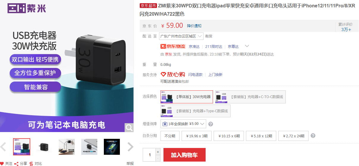

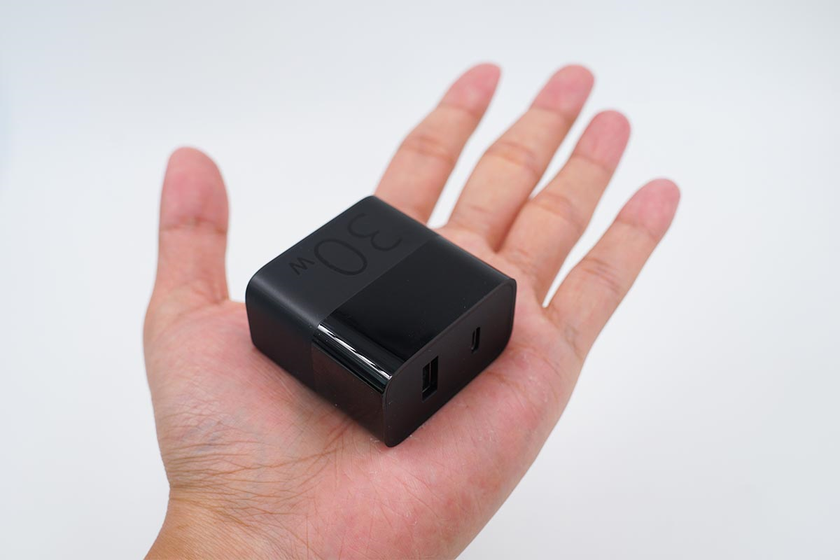

ZMI紫米30W 1A1C快充充电器
https://u.jd.com/sJGgWWg
紫米30W 1A1C双口充电器作为小米1A1C的兄弟,更换了更时尚的外壳,光面与磨砂双色拼接设计非常讨人喜欢。它的体积、重量相比小米1A1C没有变化,两款充电器本身就比较小巧,还是折叠插脚,家用或者旅行携带都不错。
紫米30W 1A1C双口充电器的USB-C接口支持PD3.0 PPS快充,对支持PD的设备兼容性良好,能为小米9开启高功率PPS,着实不错。
USB-A接口则支持QC、FCP、AFC等快充协议,还支持了小米的27W Charge Turbo快充,适合华为、三星、小米用户。 实测大家比较关注的iOS 13.1.2多口充电器同时使用打嗝的现象也不会出现,苹果用户可以放心选购。
支持小米27W快充,ZMI紫米30W 1A1C双口充电器评测(HA722)

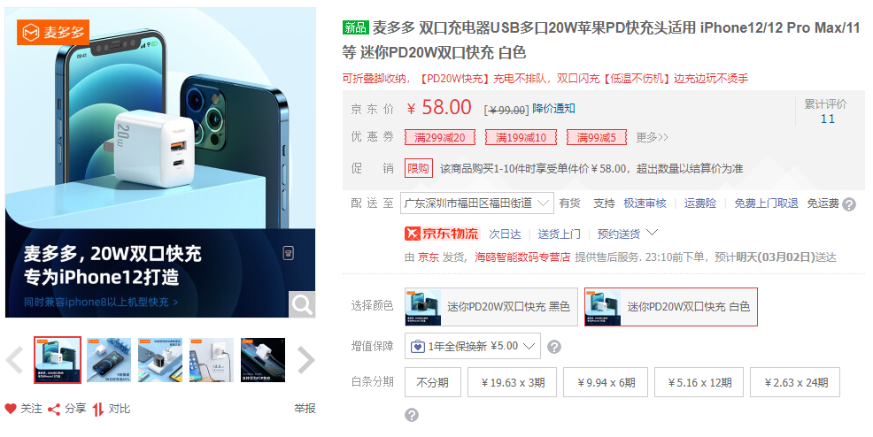

麦多多20W双口充电器
https://u.jd.com/uj15g0l
这款充电器外观继承家族风格,有黑白两种颜色。尽管有1A1C两个充电接口,三围也很亮眼,仅为42.46*40.9*28.74mm,重量仅有60g左右,可以说小巧轻盈啦。
这款充电器最大的亮点就在于双口充电,并且USB-C和USB-A同时都支持APLLE 2.4A,三星5V 2A快充协议。并且是可折叠插脚,收纳更加方便,不用担心占用背包和行李箱太多的空间,也可以减少携带途中对其他物品的刮损。
快充协议
USB-C:APLLE 2.4A、PD3.0、QC2.0、QC3.0、FCP、AFC
USB-A:APLLE 2.4A、QC2.0,QC3.0、FCP、AFC
PDO
USB-C:5V=3A 9V=2.22A 12V=1.5A
USB-A:5V=3A 9V=2A 12V=1.5A

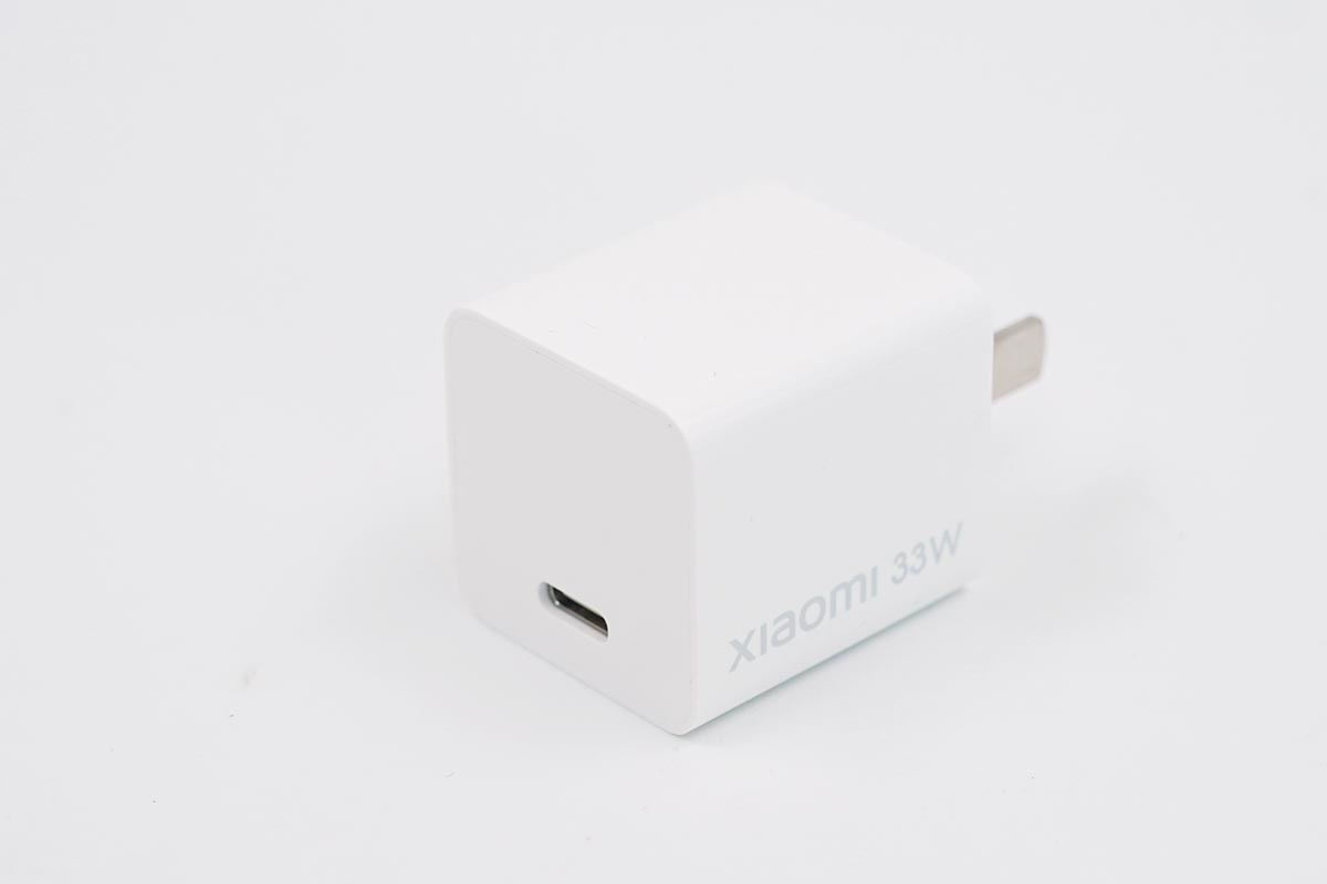

小米33W氮化镓充电器
https://u.jd.com/uI1mmsN

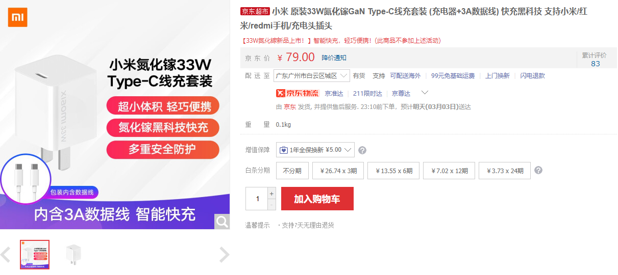

小米33W氮化镓充电器不仅支持自家的11V3A快充,对于通用的PD快充也可以提供30W的输出功率。充电器支持PD、PPS、Apple2.4A、QC2.0、QC3.0、QC4+、AFC以及FCP等快充协议,支持支持5V3A、9V3A、11V3A、12V2.5A三个固定PD输出档位以及5-11V 3A一组PPS快充档位。
在实际的兼容性测试中为大多数设备充电都可以触发相应的快充,对于小米系手机可以提供28W左右的快充功率,对于通用的PD快充设备也可以提供30W的快充功率,整体表现不错。
33W的小米快充以及30W的PD快充可以为手机、平板甚至笔电提供充电并且满足功率需求,一个充电器即可解决电子设备三件套甚至四件套的用电需求,并且体积非常小巧,无论是在家等固定地点使用还是出门携带都非常不错。
小身材,大功率,小米33W氮化镓充电器评测

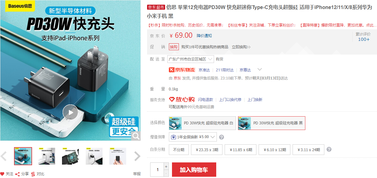

倍思30W超级硅快充充电器
https://item.jd.com/100017860376.html

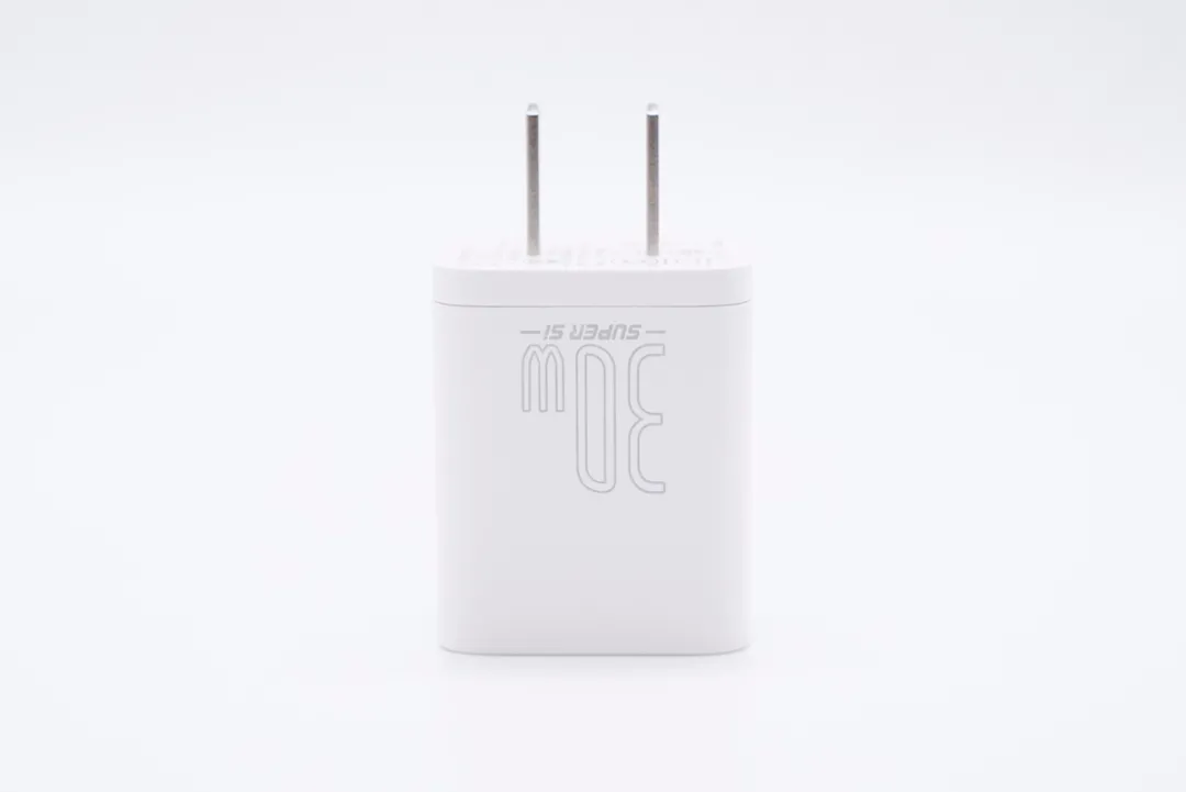

倍思30W超级硅快充充电器直接采用和20W同样的外壳,同样的体积功率直接提升到30W,功率密度相比于目前市面很多主流的氮化镓GaN充电器更高。
而且倍思优秀的设计让如此狭小的体积依然采用单PCB设计,相对于目前主流叠板设计的方案,生产效率和生产成本空前提升,针对目前市面上迷你体积的30W设计对比,倍思的这款30W超级硅PD快充在超小体积、高效生产以及低系统成本几方面可谓为极佳的设计方案。
倍思30W Super Si快充充电器延续20W超级硅ID设计,直板机身表面哑光处理,接口采用金属环装饰,整体小巧精致。和苹果30W充电器对比,体积优势巨大,算是30W功率级中的迷你充。充电器支持QC、AFC、FCP、PD快充协议,具备5V3A、9V3A、12V2.5A、15V2A、20V1.5A五组齐全的电压档位,满足平板等设备充电需求。
