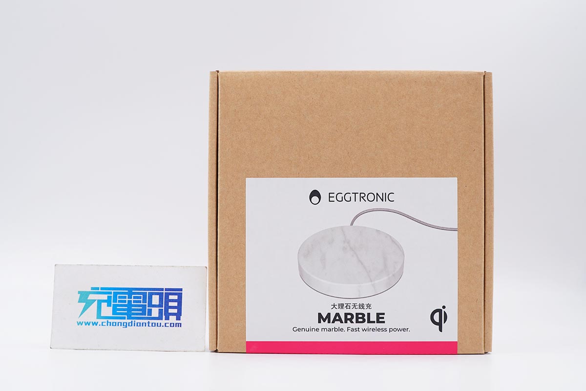

1、产品包装
来自埃创力的大理石无线充电器,产品包装盒非常简约,从正面可以看出这款产品的品牌、名称等信息,右下角的“qi”也说明了充电器支持目前通用的qi无线充电协议。

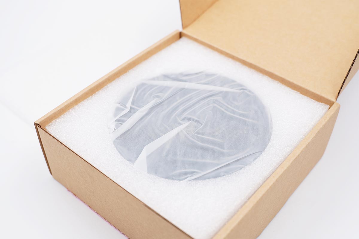

直接打开包装盒,无线充被防刮袋包裹可以防止划伤,四周的泡棉可以起到固定和保护的作用。

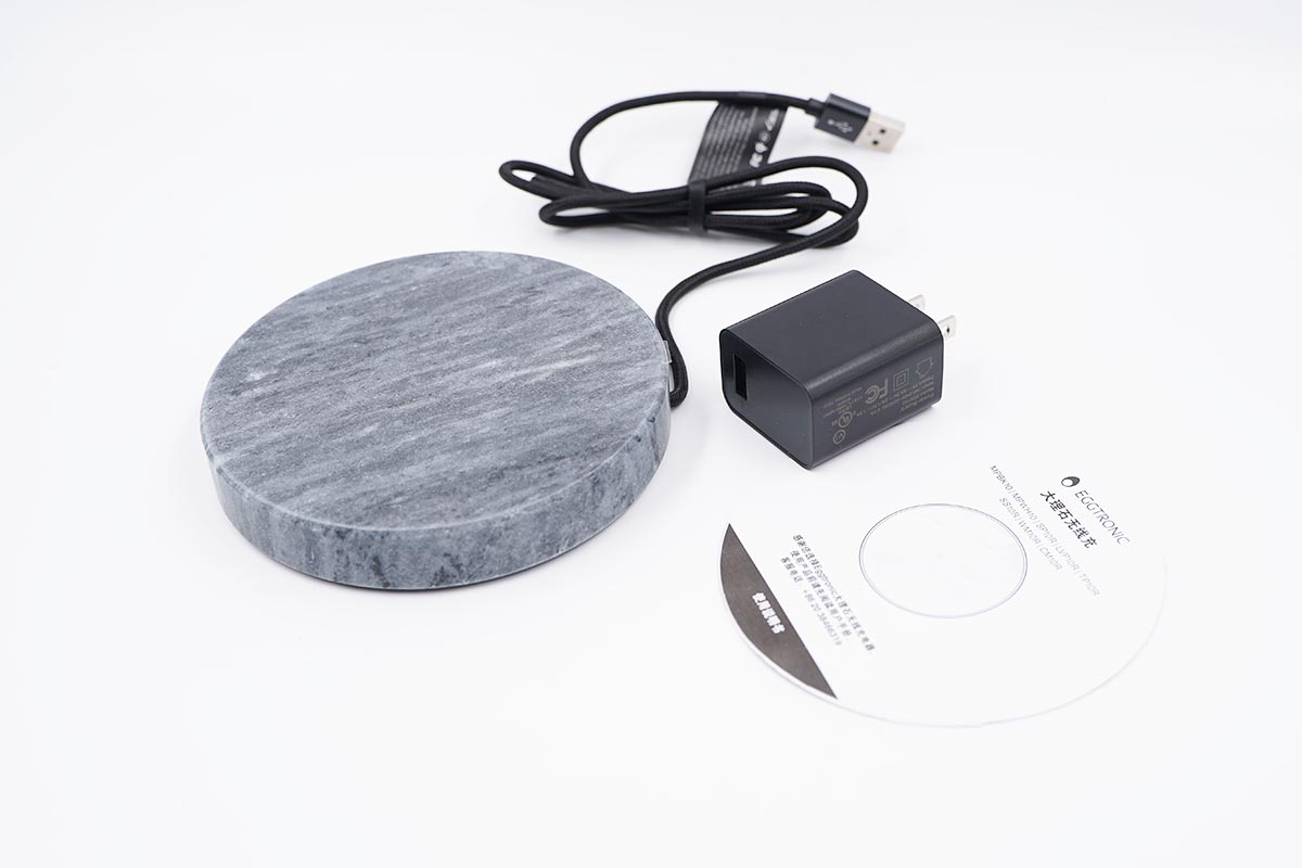

包装盒除了无线充电器外还带有一个充电器以及使用说明书。

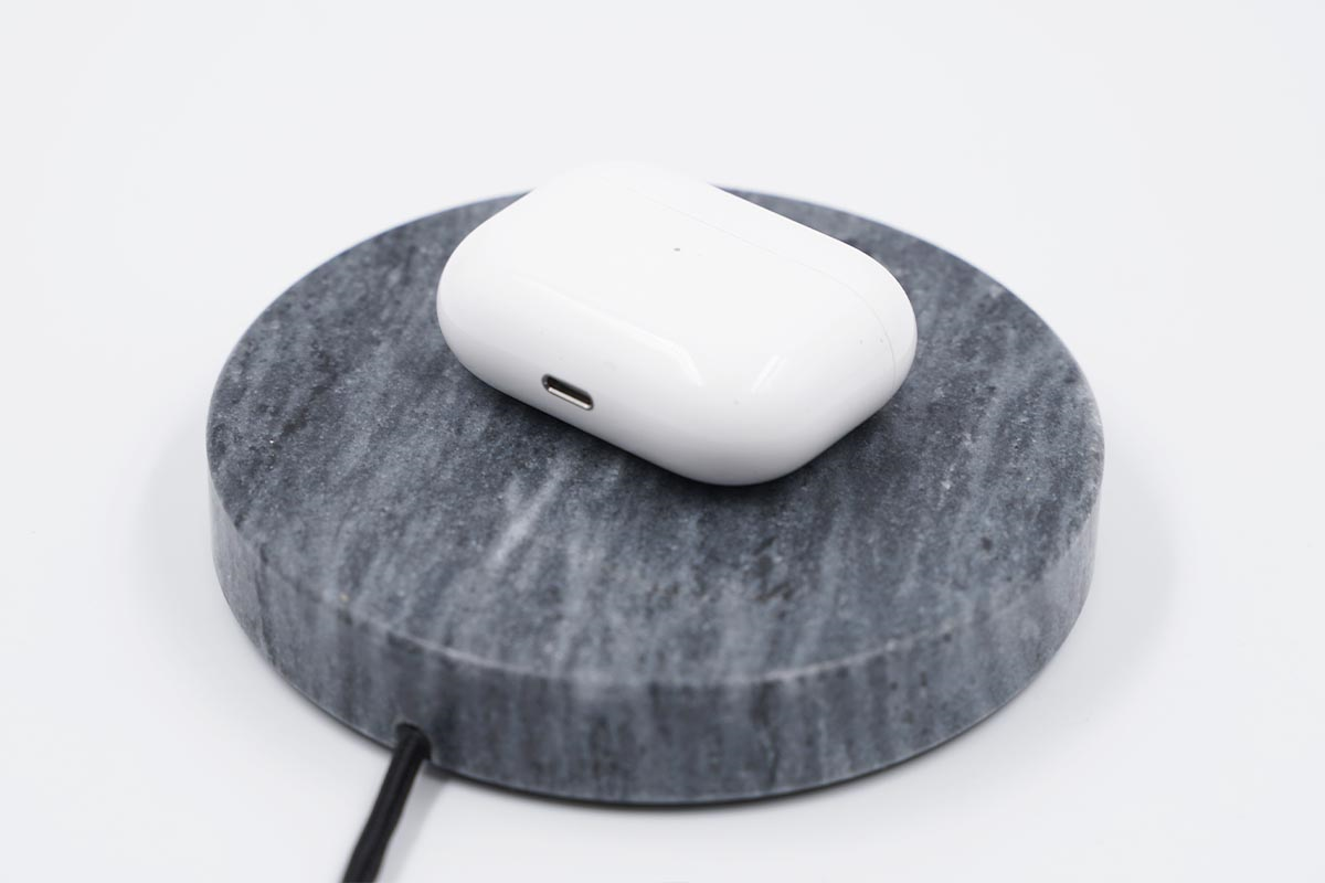

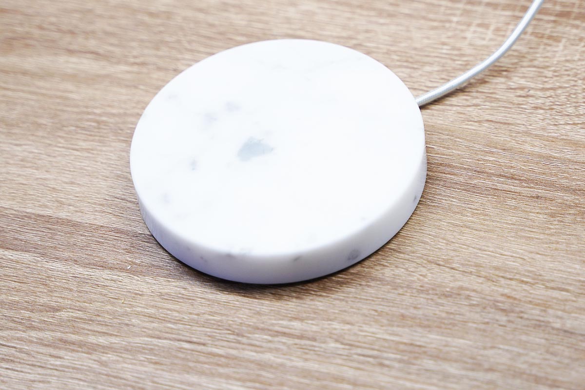

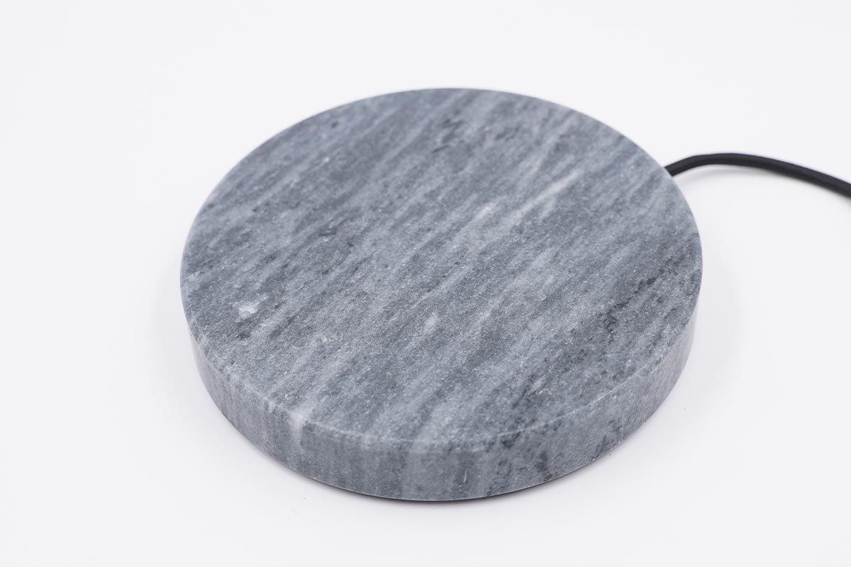

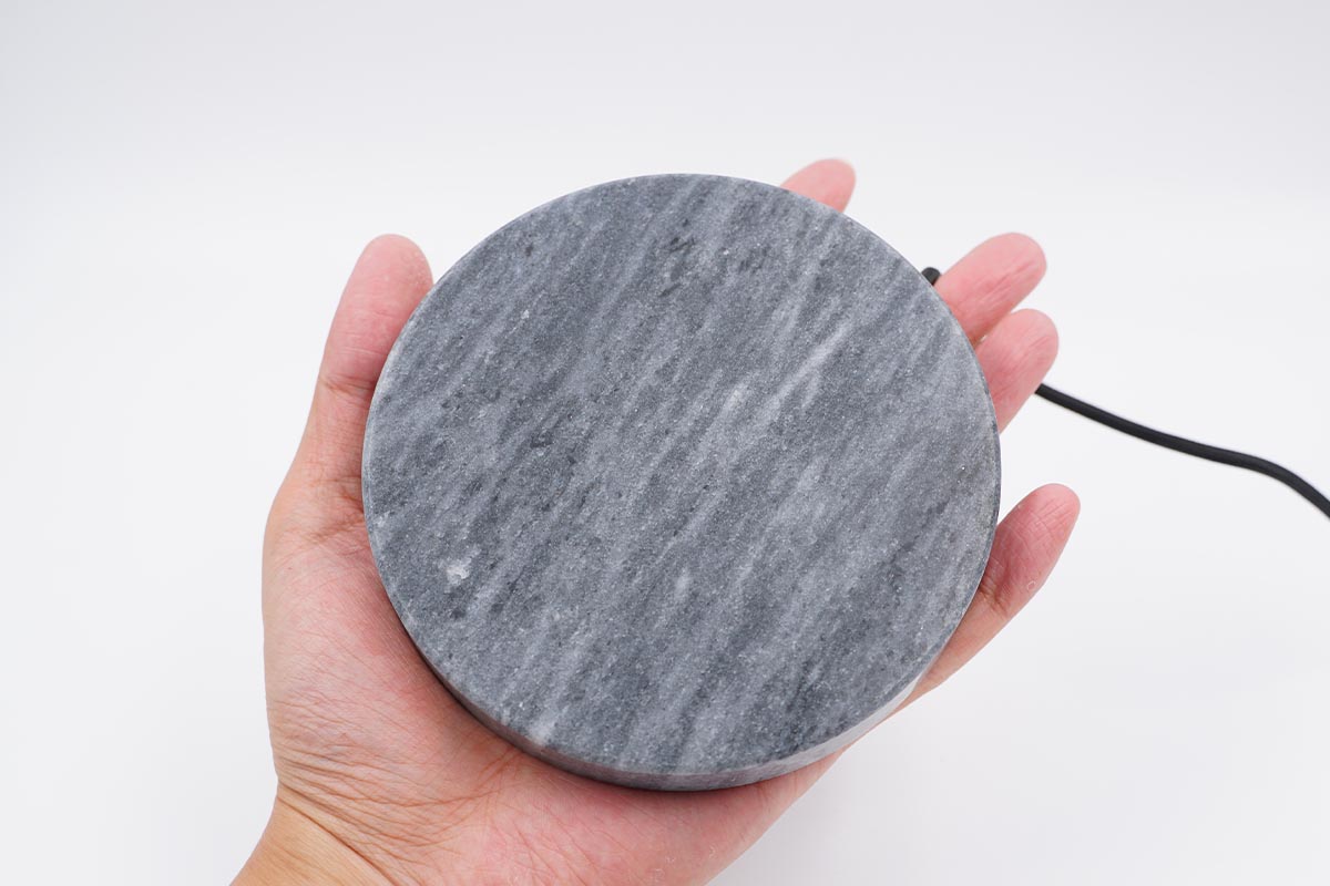

对,没看错,这款无线充电器的壳体部分确实是由大理石制作而成,实实在在的大理石材料,表面也是经典的大理石纹路。

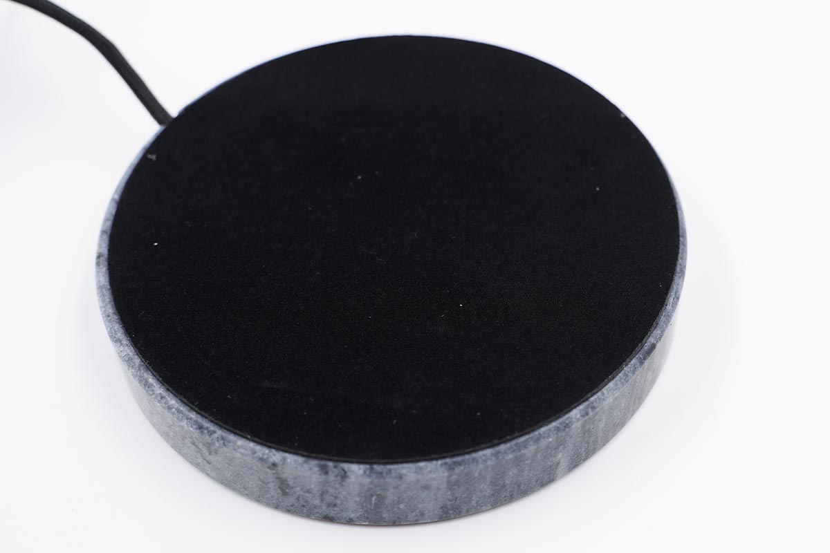

无线充的背面则采用了绒布表面设计,即使放在桌面上也不会和桌面产生剐蹭。

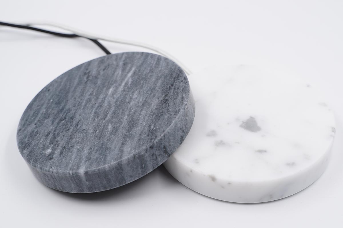

这款大理石无线充电器共有黑白两种外观配色。

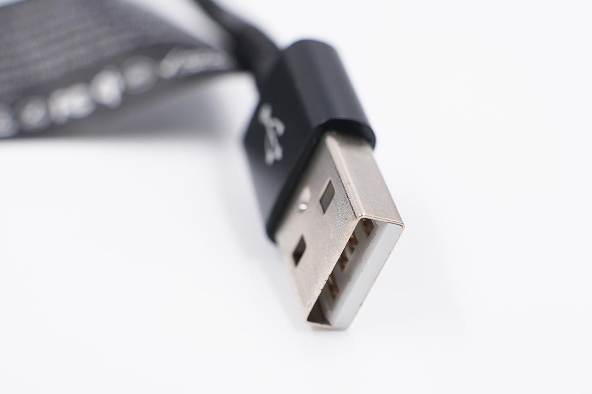

无线充电器的输入端连接线接头类型为USB-A。

将这款大理石无线充电器放在手上直观感受一个,加上采用大理石制作整体还是很有存在感的。

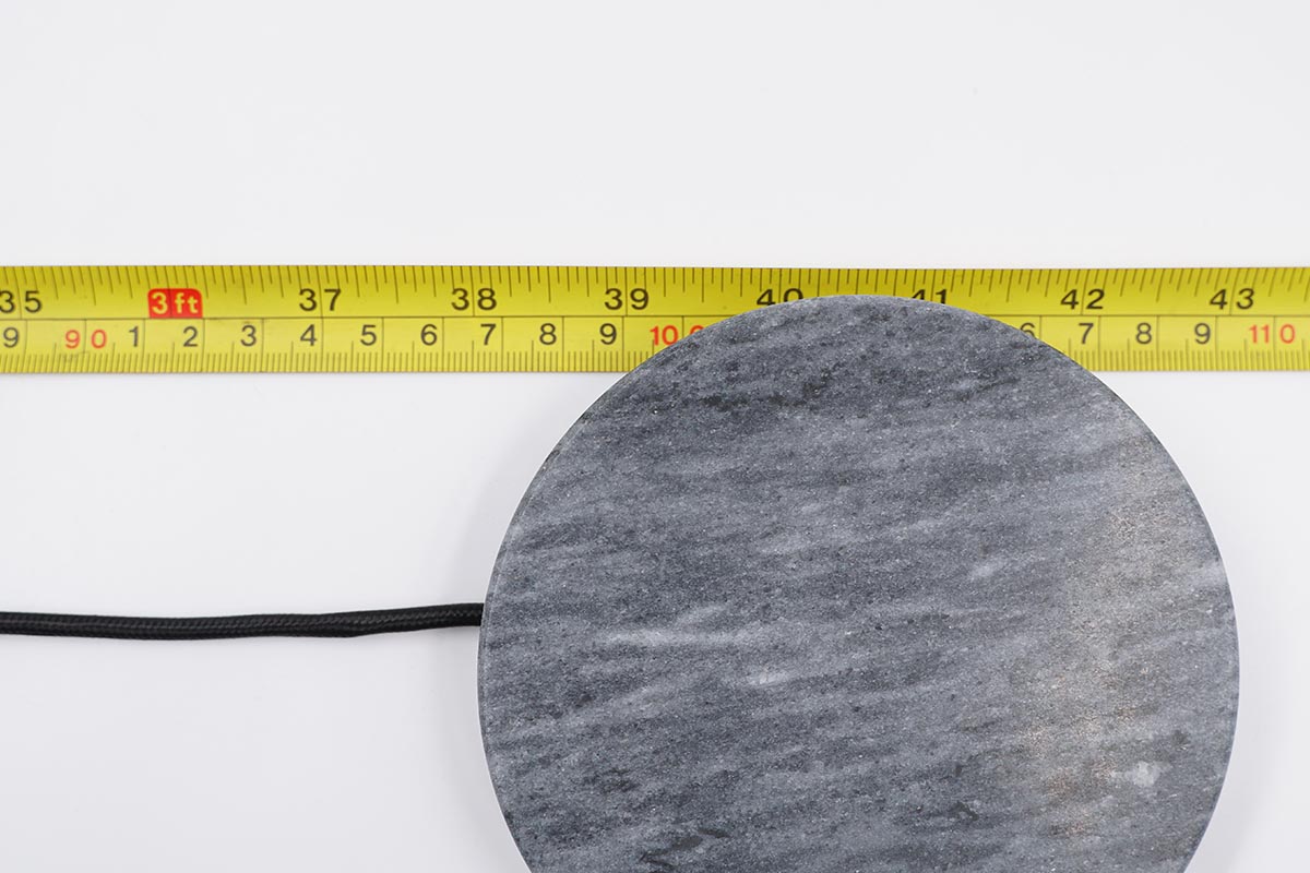

加上连接线整个无线充电器的长度约为109cm。

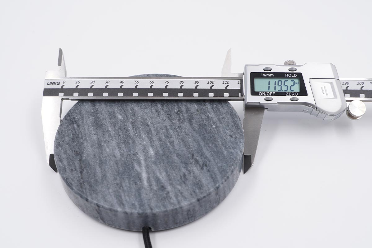

使用卡尺实测无线充电器的直径约为119.52mm。

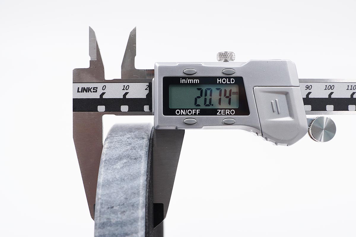

厚度约为20.74mm。

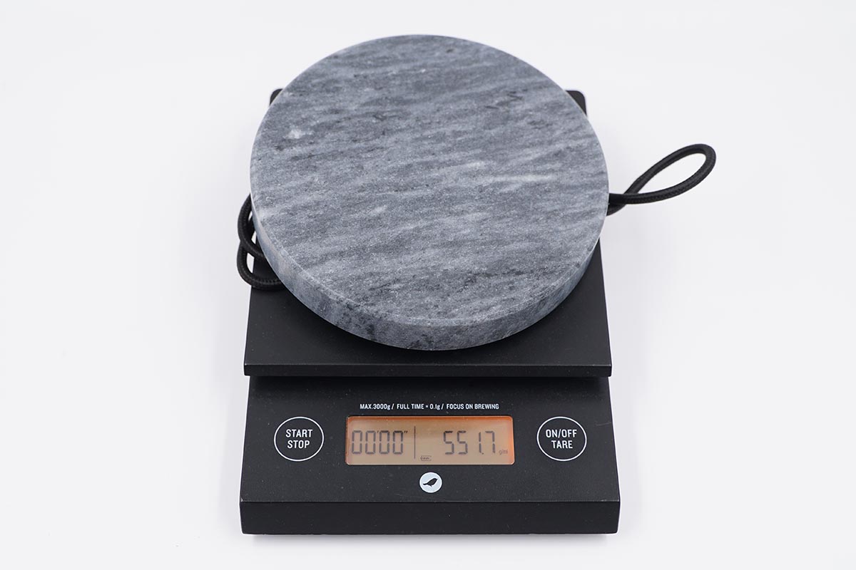

整个充电器的重量约为551.7g。

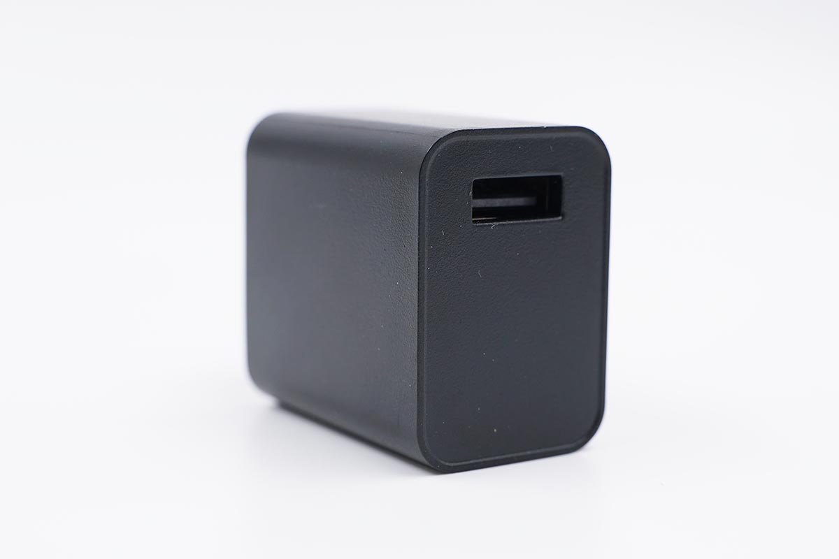

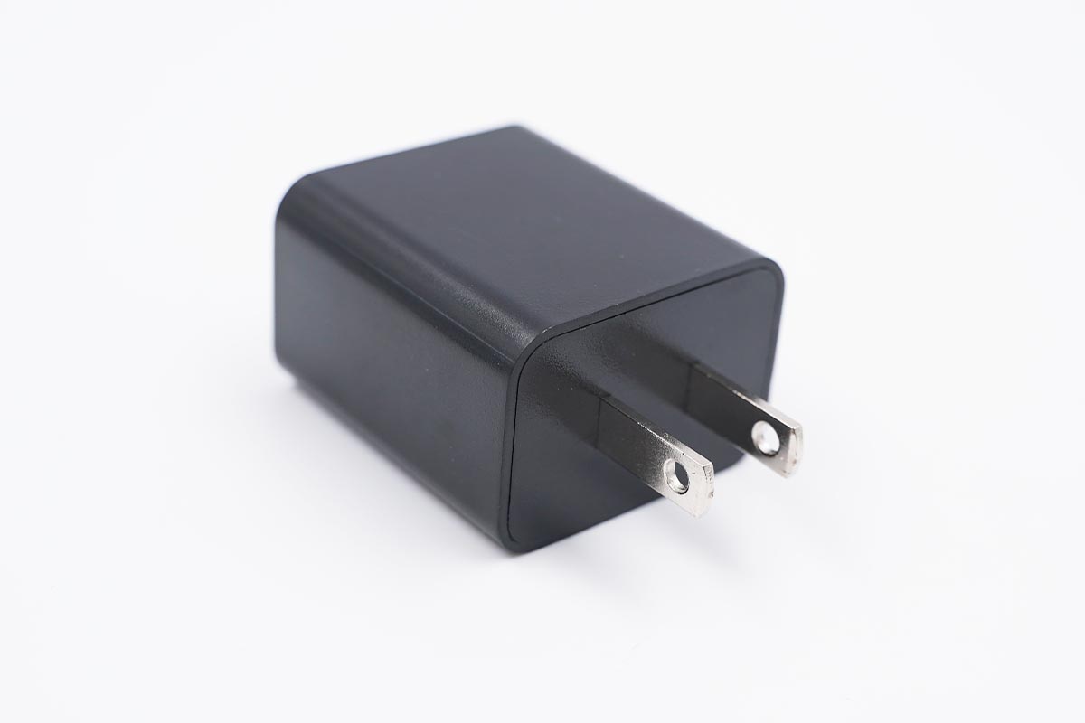

包装盒内附带了一个充电器,充电器采用单USB-A物理输出接口设计。
充电器的插脚不可折叠。

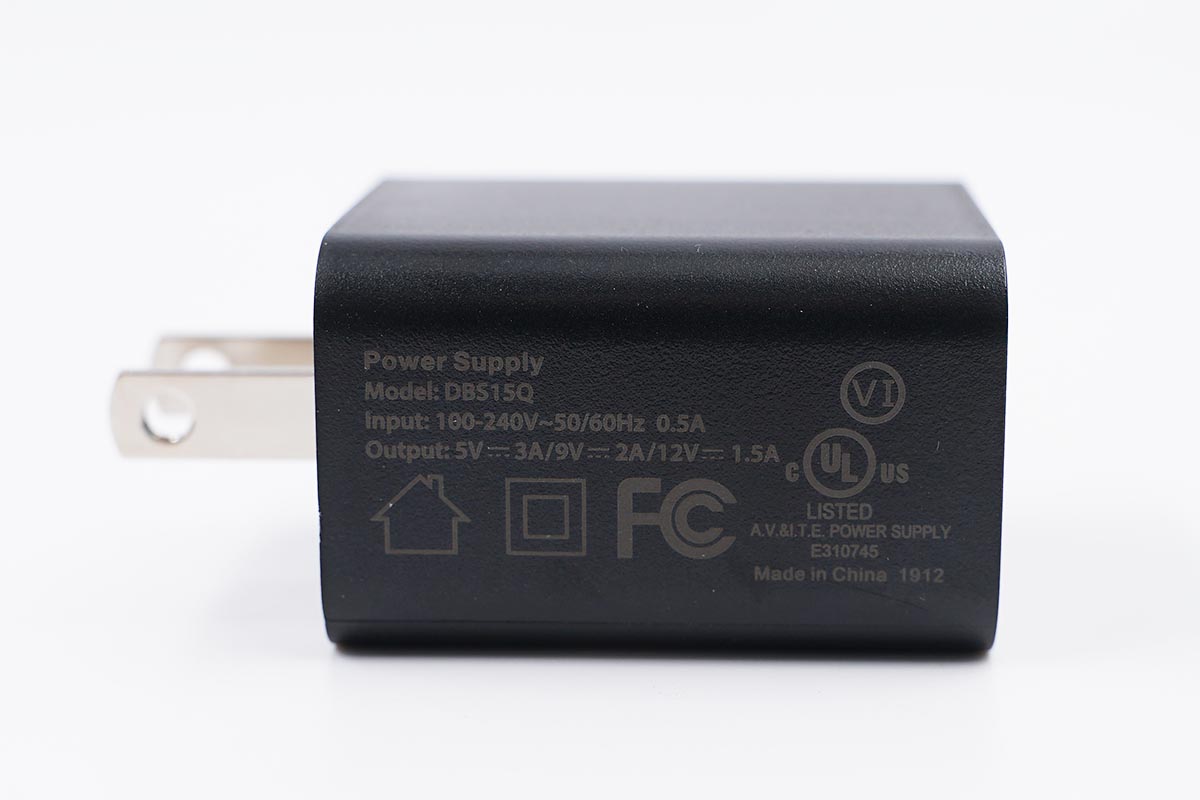

具体的参数方面,充电器的型号为DBS15Q,支持5V3A、9V2A、12V1.5A三个固定电压档位,支持最高18W的输出功率。

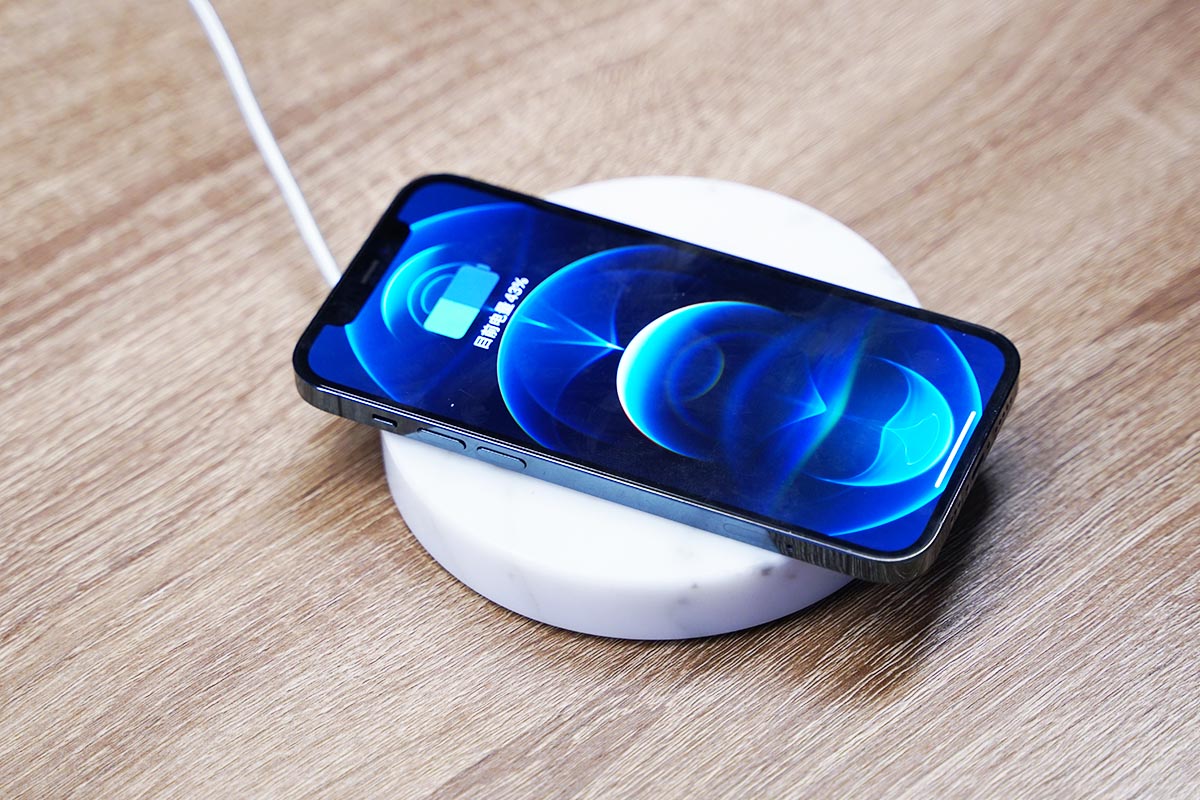

1、为iPhone无线充电

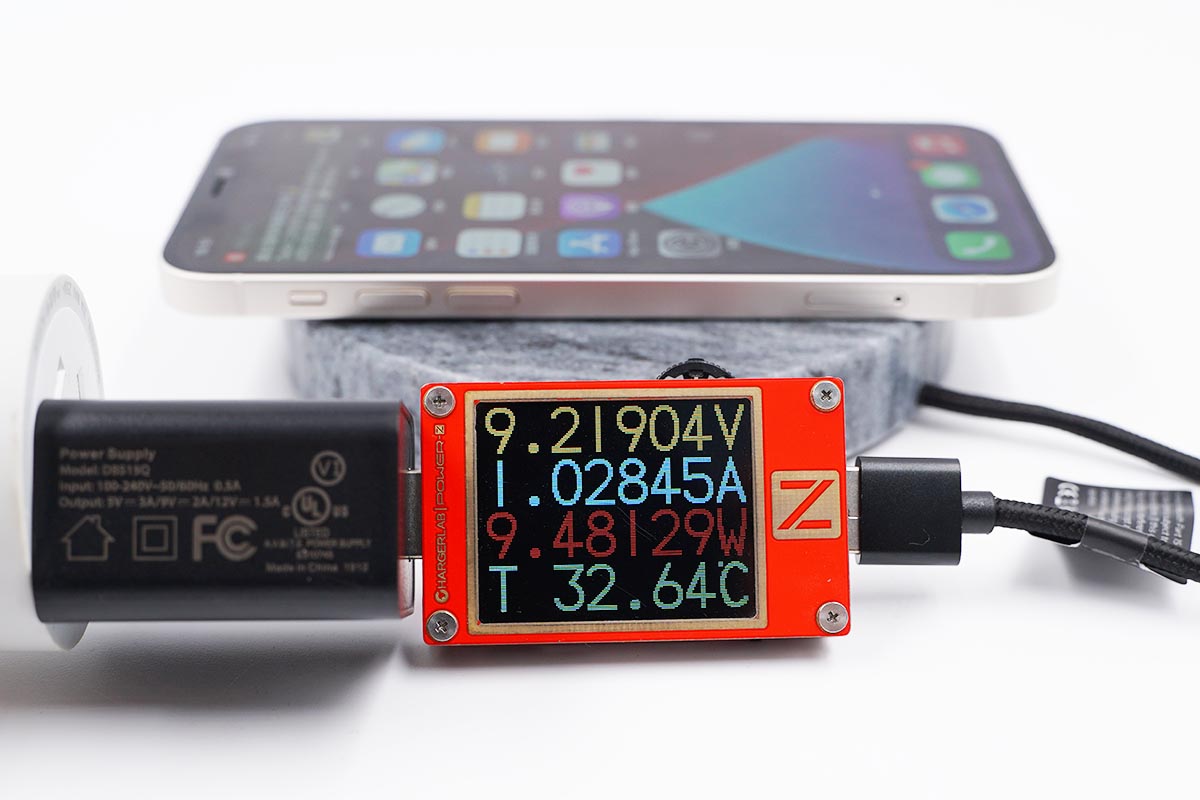

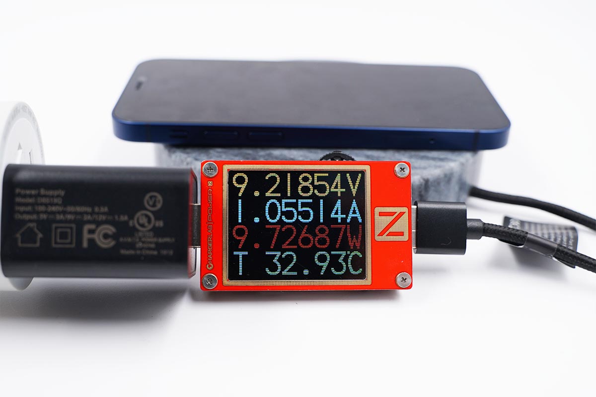

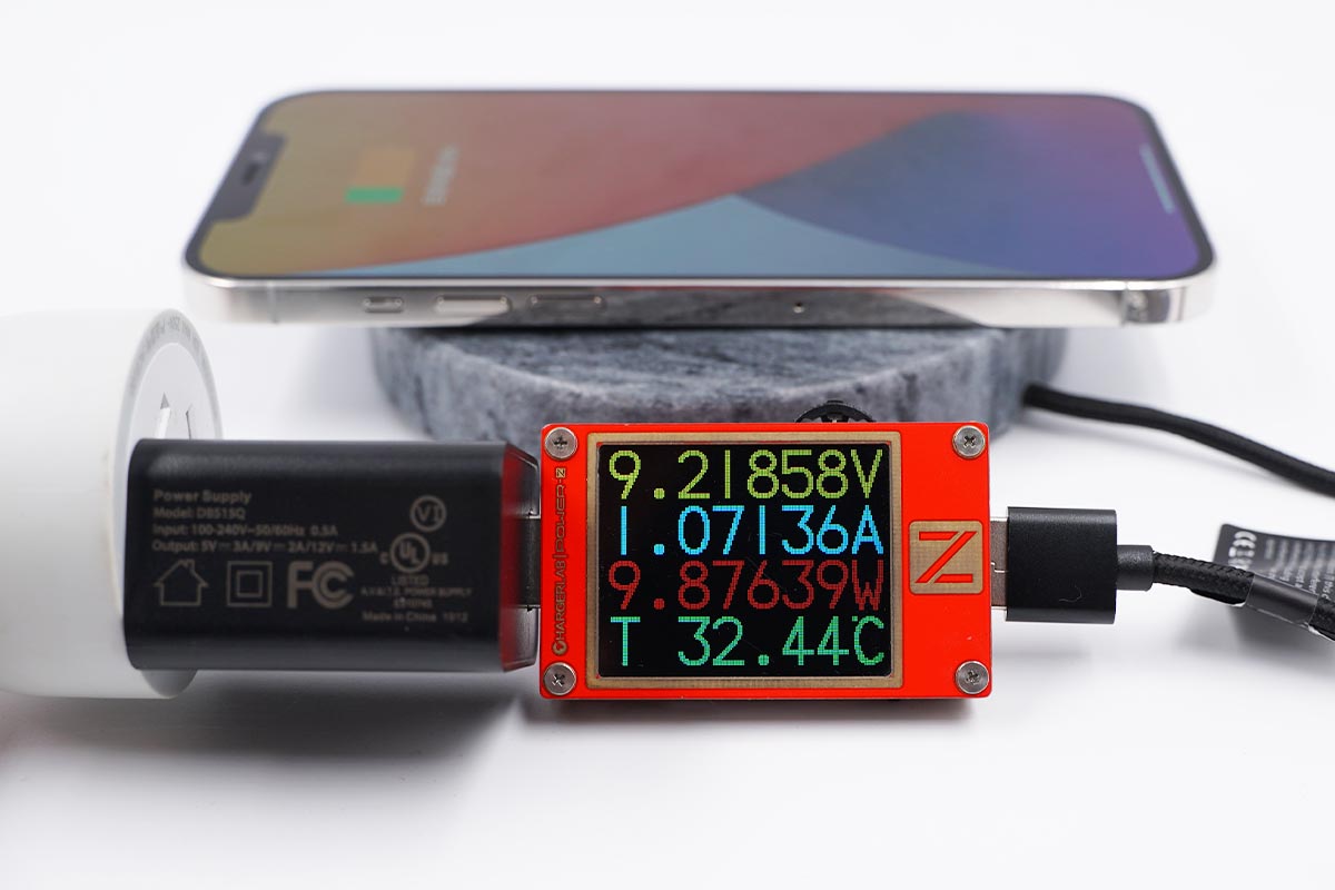

使用原装充电器搭配大理石无线充电器为iPhone 12 mini充电,充电器输出端的功率为9.21V 1.05A 9.72W。

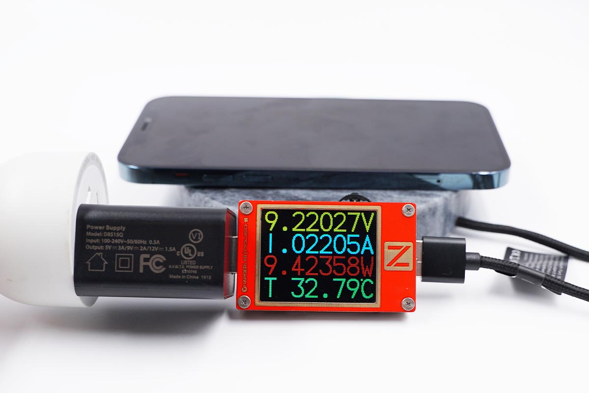

将iPhone 12 mini换成iPhone 12 Pro,充电器输出端的功率为9.22V 1.02A 9.42W。
将iPhone 12 Pro换成iPhone 12,充电器输出端的功率为9.21V 1.02A 9.48W。
最后将iPhone 12换成iPhone 12 Pro Max,充电器输出端的功率为9.21V 1.07A 9.87W。
使用标配的充电器搭配无线充为四部iPhone 12充电,充电器输出端的功率均为9W+,考虑到能量损耗及热量等因素大理石无线充电器可以为iPhone提供7.5W的无线充电功率。

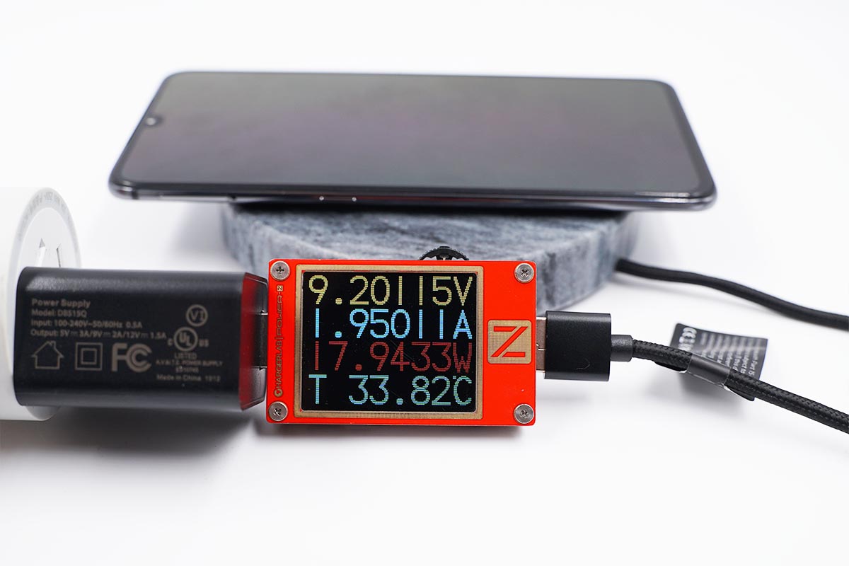

2、为安卓手机充电
将华为Mate40 Pro放在大理石无线充电器上面,充电器输出端的功率为9.21V 1.09A 10.04W。

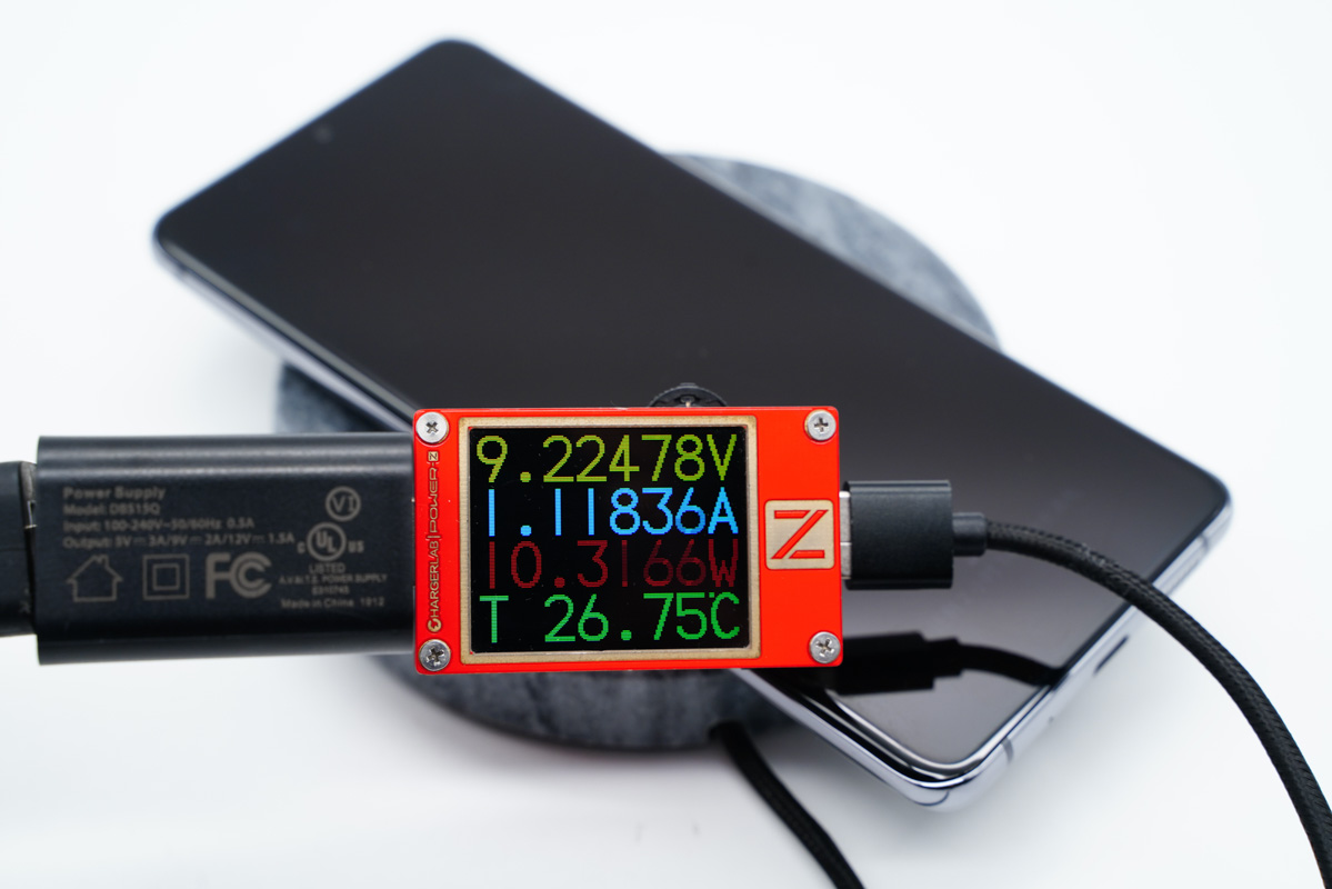

将三星S20 Ultra放在无线充电器上面,充电器输出端的功率为9.22V 1.11A 10.31W。
将小米9放在无线充电器上面,充电器输出端的功率为9.20V 1.95A 17.94W。

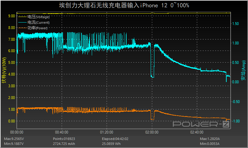

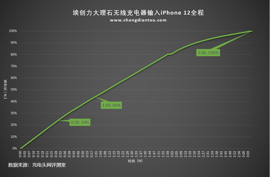

此外小编还测试了充电器为iPhone 12充电的全程,整个无线充电的过程中电压一直处于9V输入,在约2小时前功率在8W-11W左右,2小时04分后功率和电流逐渐下降直至充电结束,全程耗时约3小时06分,最高功率为9.19V 1.23A 11.30W。
将充电全程绘制成曲线图,可以看出充电器在半小时的时间内为iPhone 12充入了24%的电量,1小时充电44%,完全充满需要3小时06分。

如果要说唯一一点不足的话估计就是无线充电器的线材输入端采用的是USB-A类型的公头,不过包装盒内附带了一个USB-A接口的快充充电头,也算是弥补这个遗憾了。

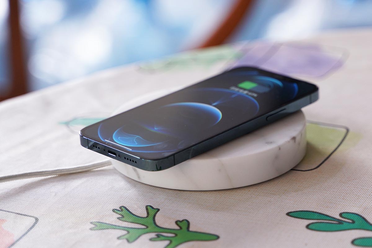

将手机放在上面,用户在使用时的第一印象也会有种与众不同的感觉,而且超级扎实,无需担心无线充电器在桌面上会随意滑动。并且埃创力的这款大理石无线充电器还可以为iPhone手机提供7.5W的快充功率,整体表现不错。
当然也是可以为支持无线充电的TWS耳机进行充电,只需要放在上面即可。

性能上埃创力大理石无线充电器采用通用的qi无线充电协议,可以为市面上绝大多数的手机和TWS耳机提供无线充电服务,实测为iPhone 12半小时充电24%,1小时充电44%,完全充满需要3小时06分。
