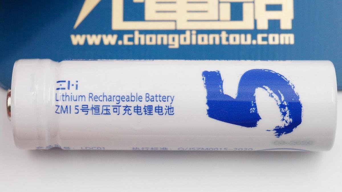

四节电池颜色各不相同,正面印有电池名称和大大的“5”字。
背面印有电池参数以及充电须知。
电池型号:LDC01
额定容量:1930mAh
额定能量:2900mWh
额定输入电流:500mA
额定输出电流:400mA
标称充电电压:5V
充电限制电压:5.5V
额定输出电压:1.5V
电池已经通过了CQC认证。
单节电池重约21g。

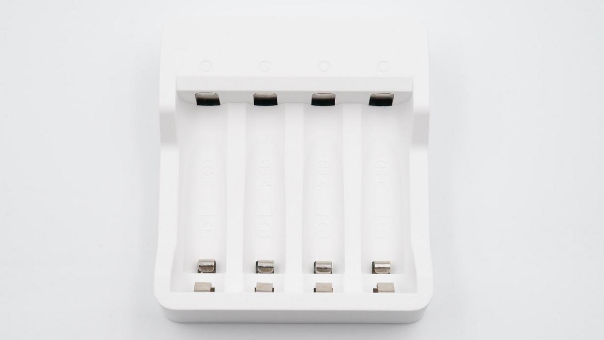

充电器采用PC阻燃材质白色外壳,上下边界处菱角较为分明,四周的边角较为圆润,中间是4个充电槽位。
机身头部设有指示灯。
正极金属片特写。
负极特写,槽位以及金属片通过特殊设计,实现既能充5号电池,也能充7号电池。

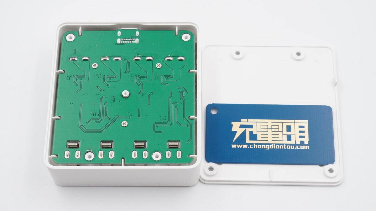

将充电器机身壳拆开,板子使用固定柱和定位板进行固定。
PCB板正面一览,两路充电电路设计,且是一样的。
背面一览,单面放置元器件设计。

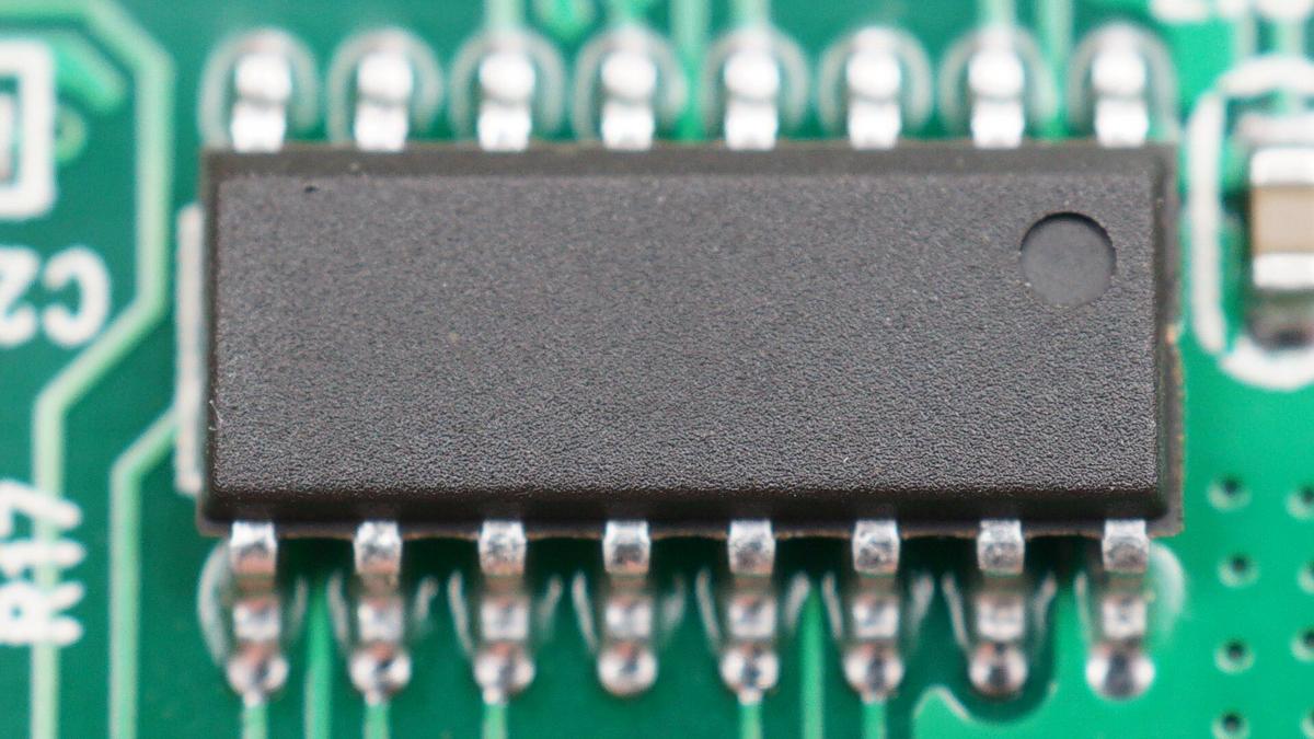

丝印U1ID的稳压IC。
丝印dbWZ的同步降压芯片,用于降压为电池充电。
无丝印芯片特写。

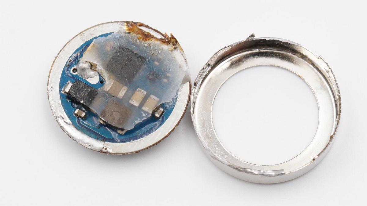

撕掉青稞绝缘纸可以看到顶盖里嵌有一块PCB板,并且注胶保护;连接金属片包裹绝缘胶带。
为直观表现PCB板大小,将整个模块和一元硬币进行对比如图。
将PCB板取出。
PCB板嵌在金属环里进行保护,并有固定柱固定。
将背面胶水清理掉,可以看到设有二极管、电感和方块芯片。
二极管和电感特写。
方块芯片是钰泰ETA6017。
