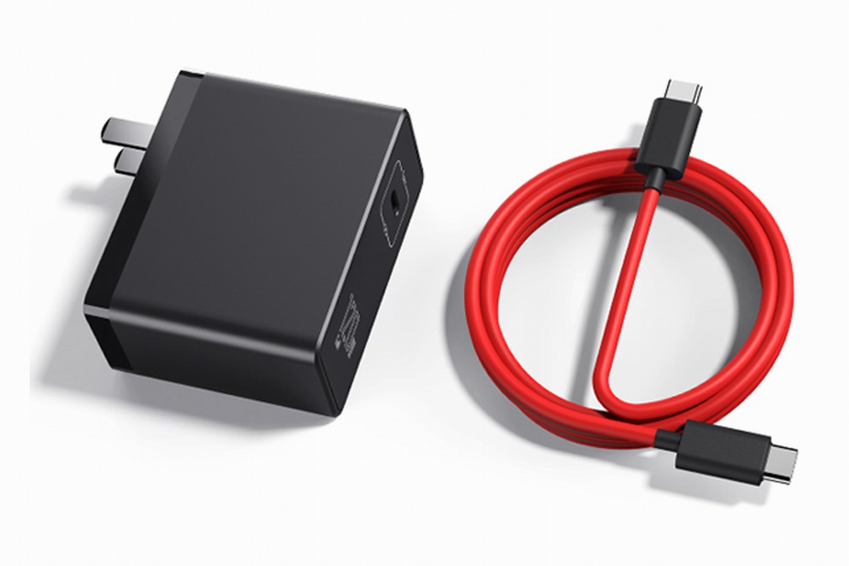

为方便用户到手即用,努比亚120W氮化镓充电器为套装开售,内除120W氮化镓充电器外,还标配了一根支持6A电流的快充线,红黑搭配十分醒目。为了支持超高功率使用,内部采用加粗线芯设计,可稳定传输20V6A 120W。

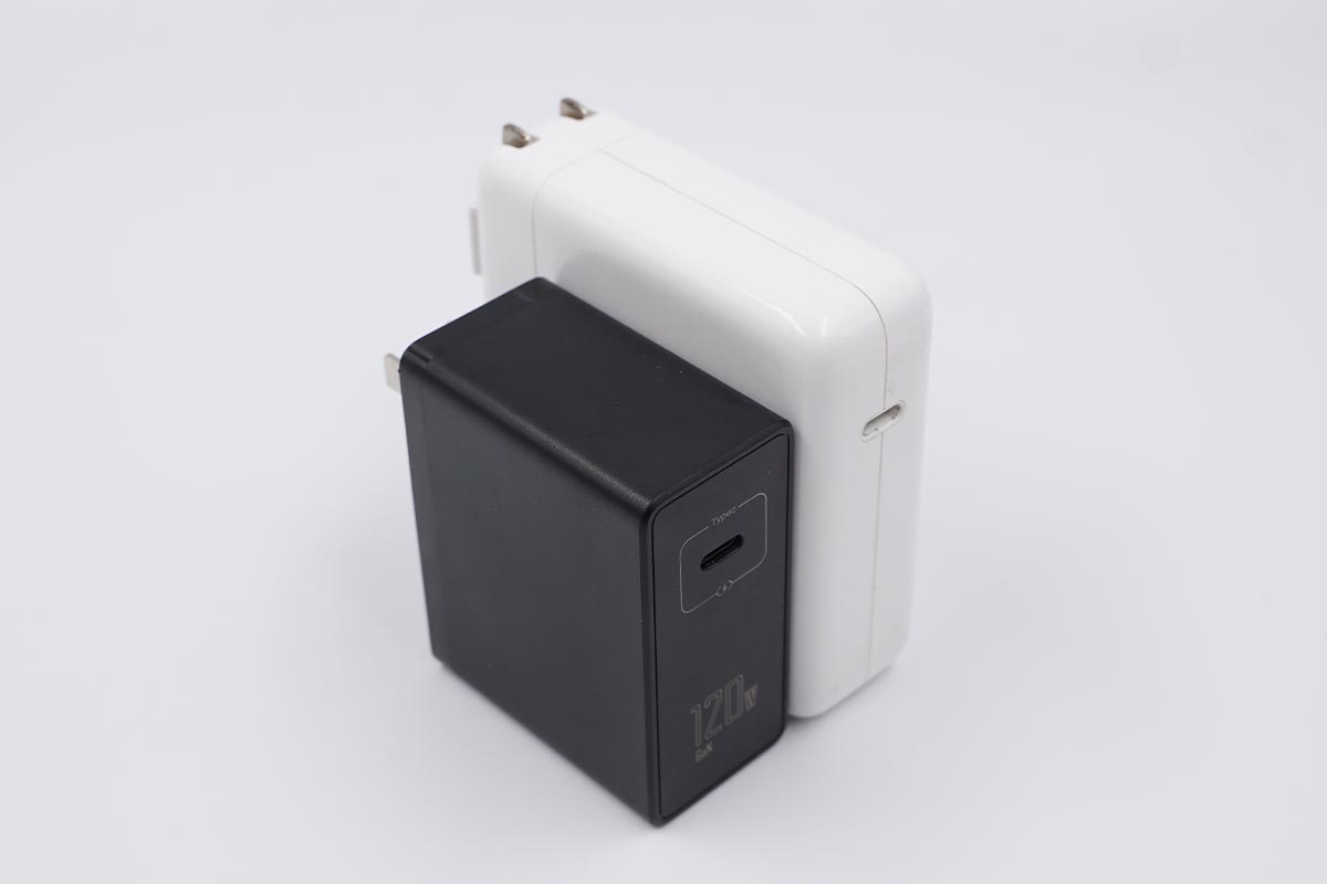

努比亚120W单口氮化镓充电器内部采用了高频高效氮化镓半导体功率器件制作,充电器三围尺寸54.07mm X 30.88mm X 65.91mm,功率密度约为1.09W/cm³ ,突破了行业瓶颈每立方厘米1瓦大关。体积大幅度缩减与信用卡接近,与苹果96W充电器并排站一起小了不少,外出不用再带上笨重的充电器了。

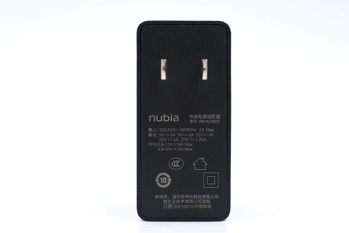

型号:NB-A2060C
输入:10-240V 50/60Hz 2A Max
输出:5V3A、9V3A、12V3A、15V3A、20V3.25A
PPS:3.6-11V 6A Max 3.6-20V 6A Max
制造商:深圳市坤兴科技有限公司
努比亚技术有限公司监制

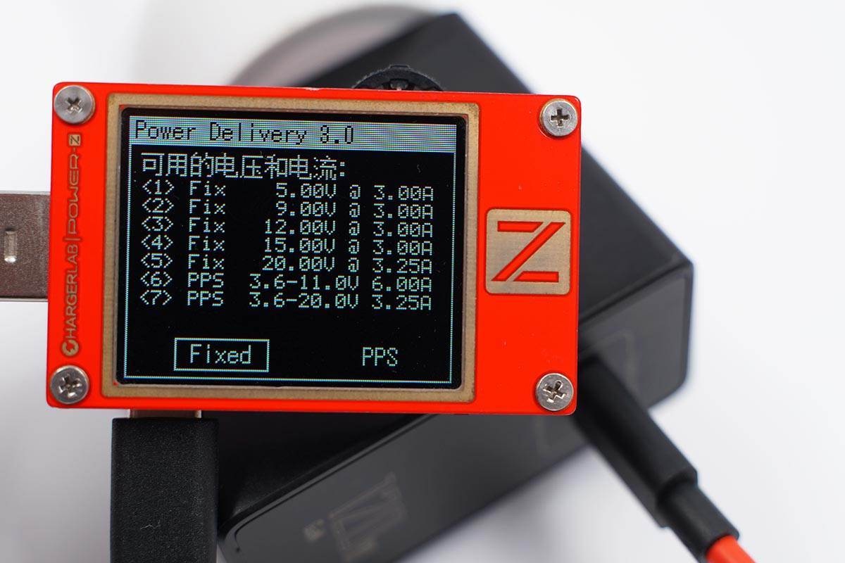

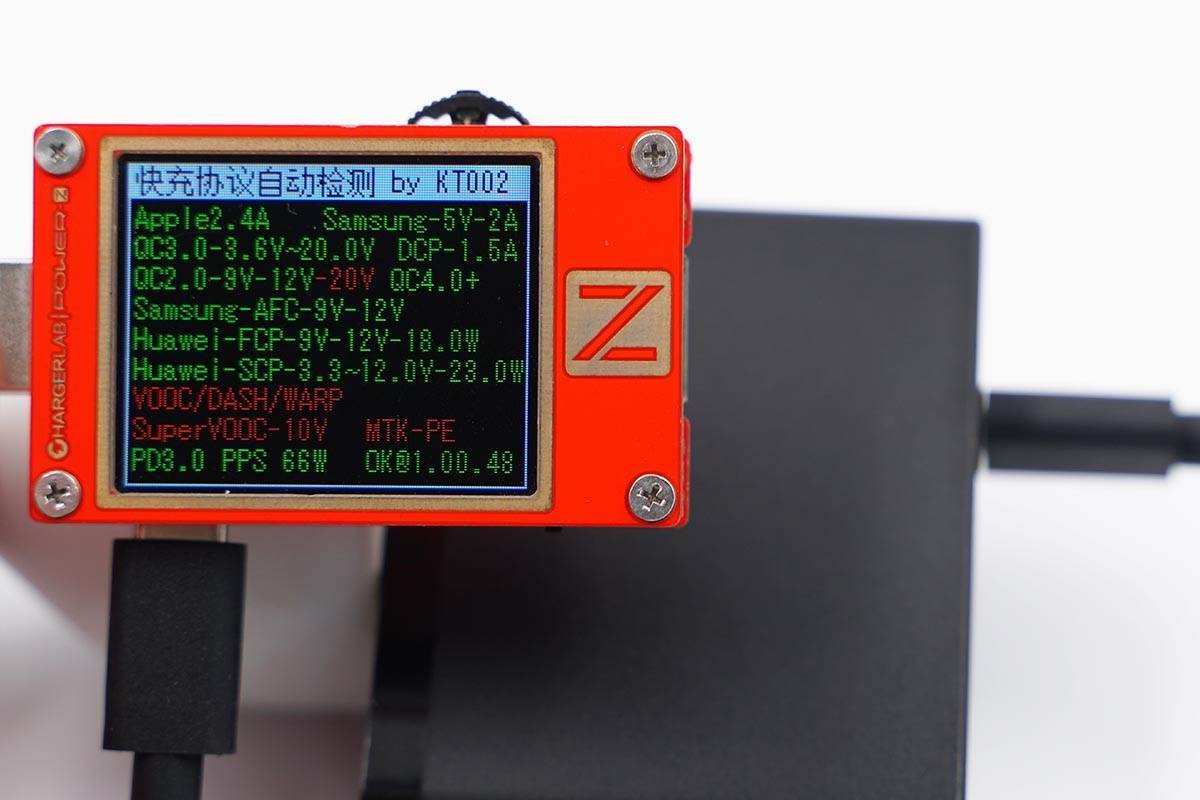

使用POWER-Z KT002读取充电器的快充协议,实测充电器支持PD3.0、PPS、Apple2.4A、QC2.0、QC3.0、QC4+、AFC、FCP、SCP快充协议。
读取充电器的PDO报文,实测支持5V3A、9V3A、12V3A、15V3A、20V3.25A五个全固定电压档位,此外还支持3.6-11V 6A和3.6-20V 3.25A两组PPS快充,也就是说充电器支持最高65W的PD快充功率。
