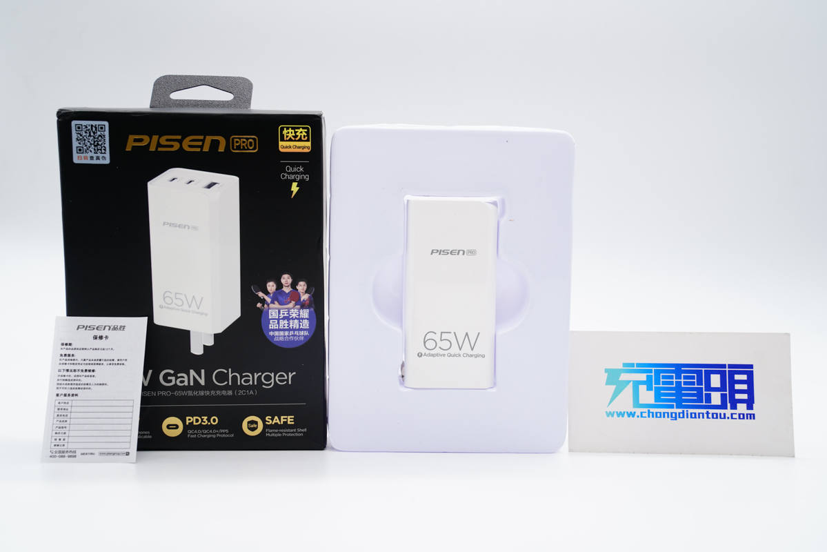

包装盒依旧采用黑色配色,正面PISEN、快充、65W、PD3.0、SAFE均采用金色进行凸显,中心印有充电器外观图。
包装盒背面印有充电器参数、商家信息以及产品特性描述。
包装内含充电器和保修卡,充电器使用塑料托盘固定保护。

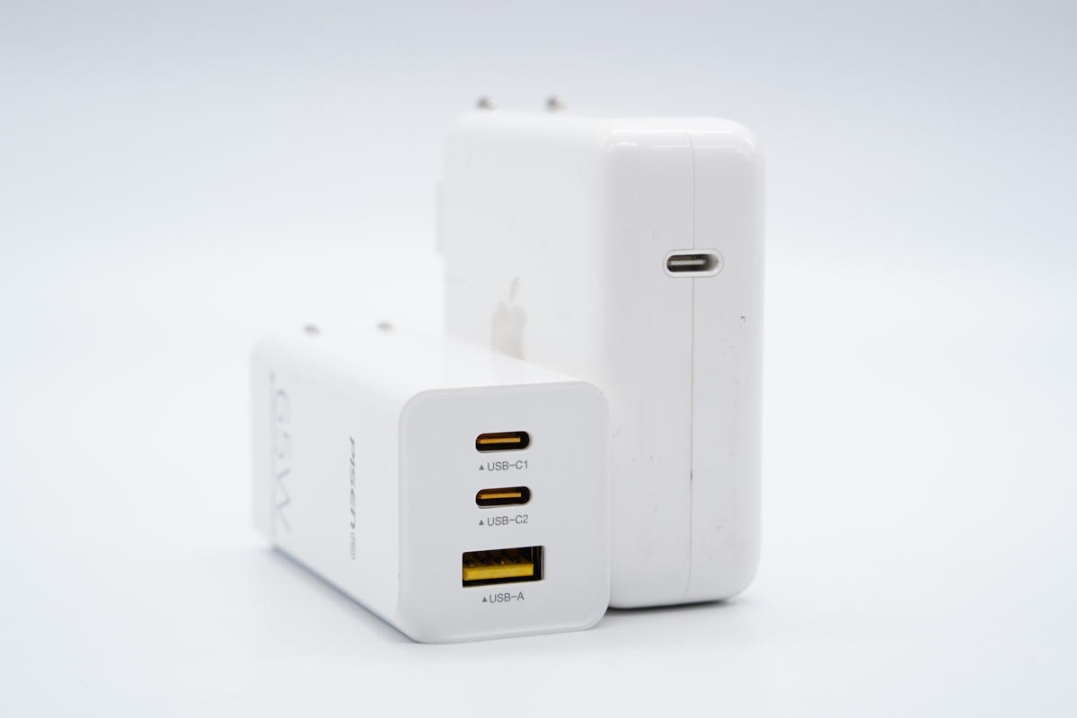

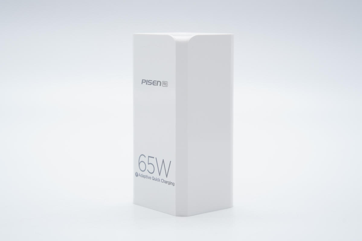

充电器采用长条柱状造型设计,机身通体白色,腰身钢琴烤漆处理,十分光滑。机身正面印有PISEN品牌和65W功率字样。
其中一条棱边采用倒角设计,使得产品整体形象很别致。

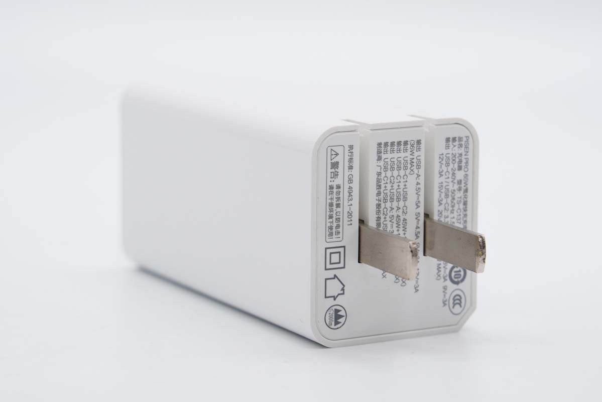

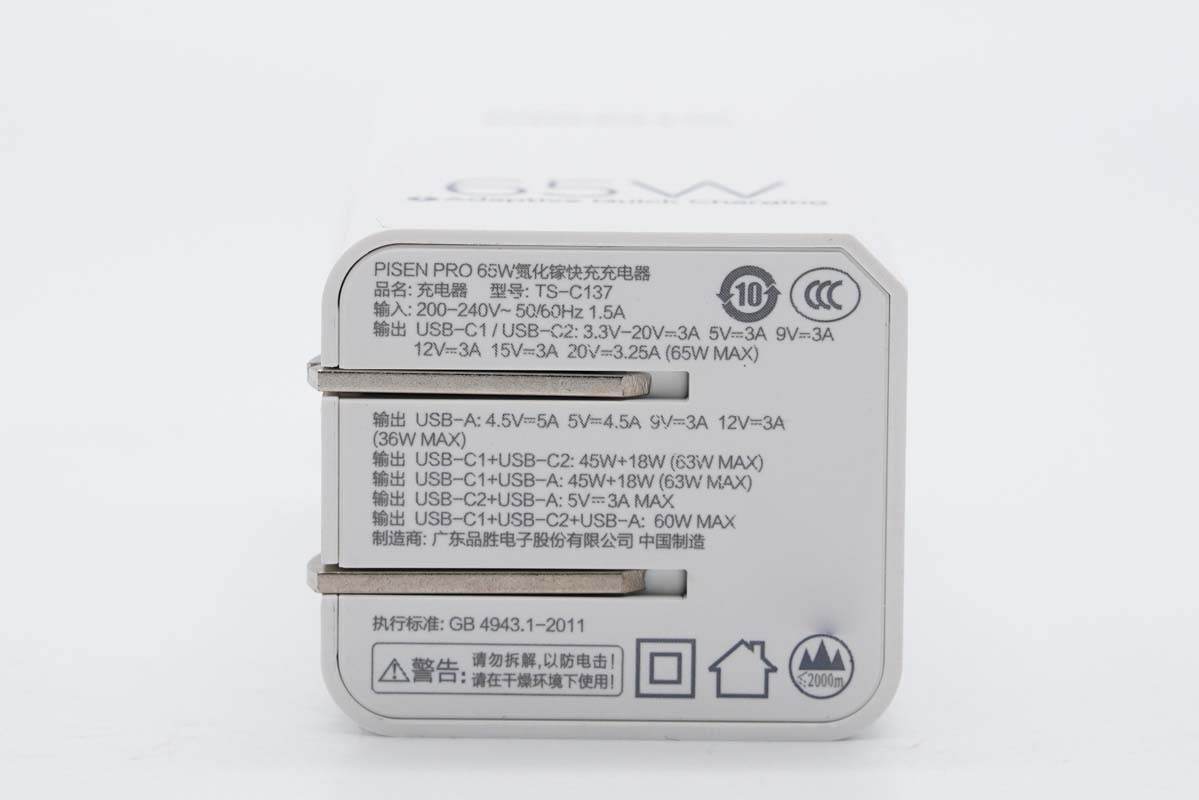

输入端外壳上标注有充电器参数
型号:TS-C137
输入:200-240V~50/60HZ 1.5A
单口输出:
USB-C1/C2:3.3-20V3A、5V3A、9V3A、12V3A、15V3A、20V3.25A
USB-A:4.5V5A、5V4.5A、9V3A、12V3A
双口输出:
C1+C2:45W+18W(63W MAX)
C1+A:45W+18W(63W MAX)
C2+A:5V3A
三口输出:
C1+(C2+A):45W+5V3A
制造商:广东品胜电子股份有限公司
产品已经通过了3C认证。
此外配备可折叠国标插脚,携带方便且不会刮伤包里其它设备。

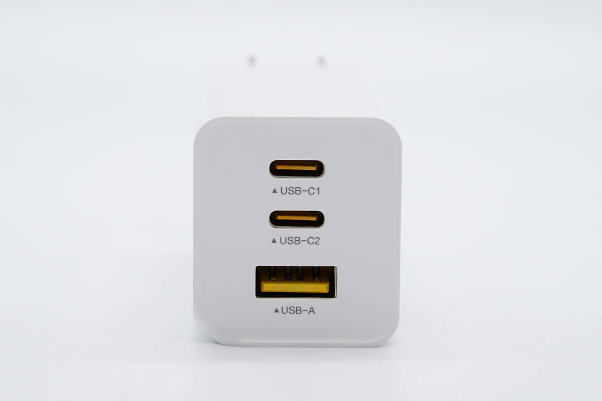

输出顶面微凹,配有2C1A三个输出接口,均为黄色胶芯。

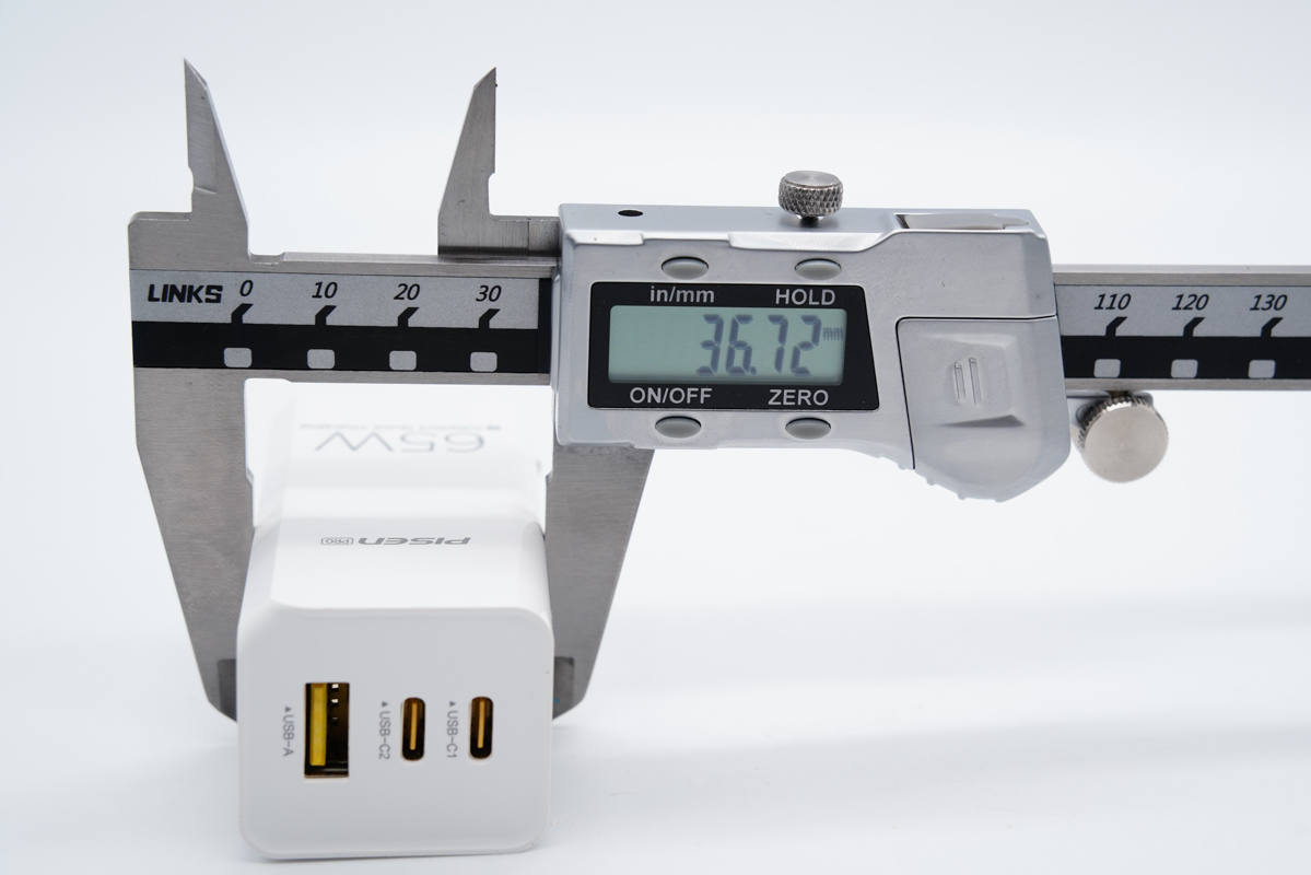

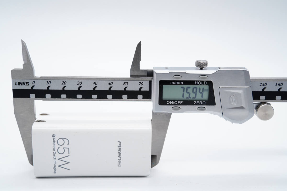

使用游标卡尺实测充电器机身长度为75.94mm。
宽度为32.48mm。
厚度为36.72mm。
和苹果61W充电器直观对比,体积优势非常明显。

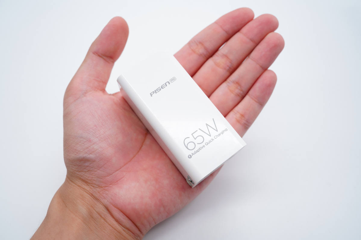

拿在手上的直观感受。

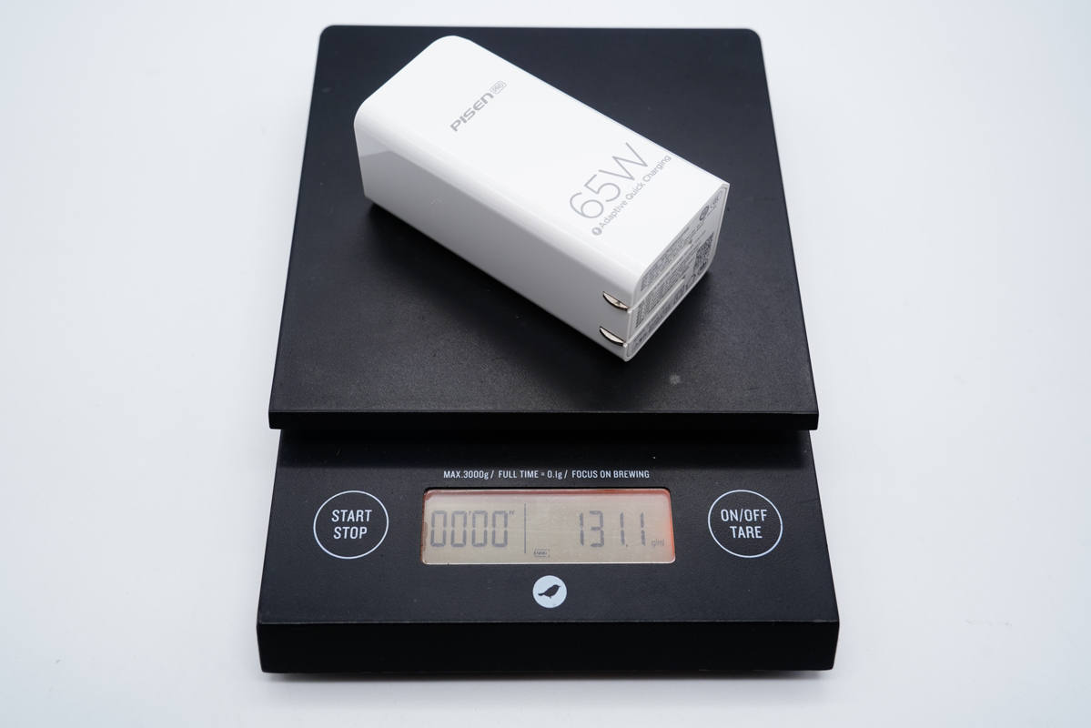

净重约为131g。

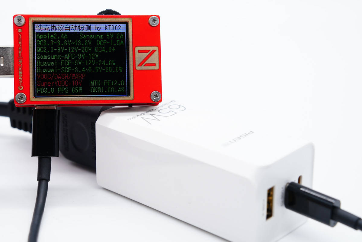

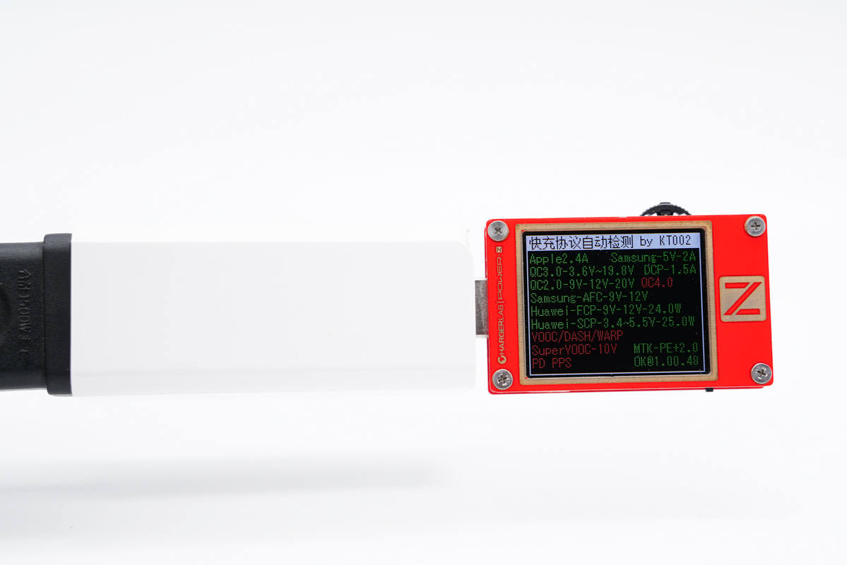

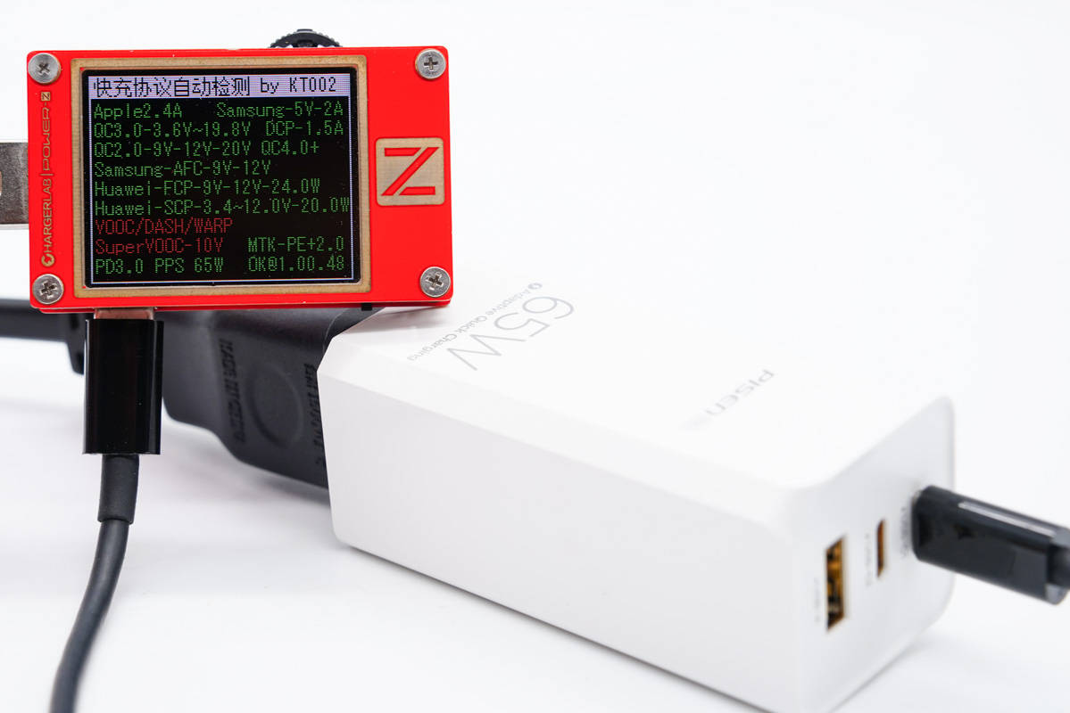

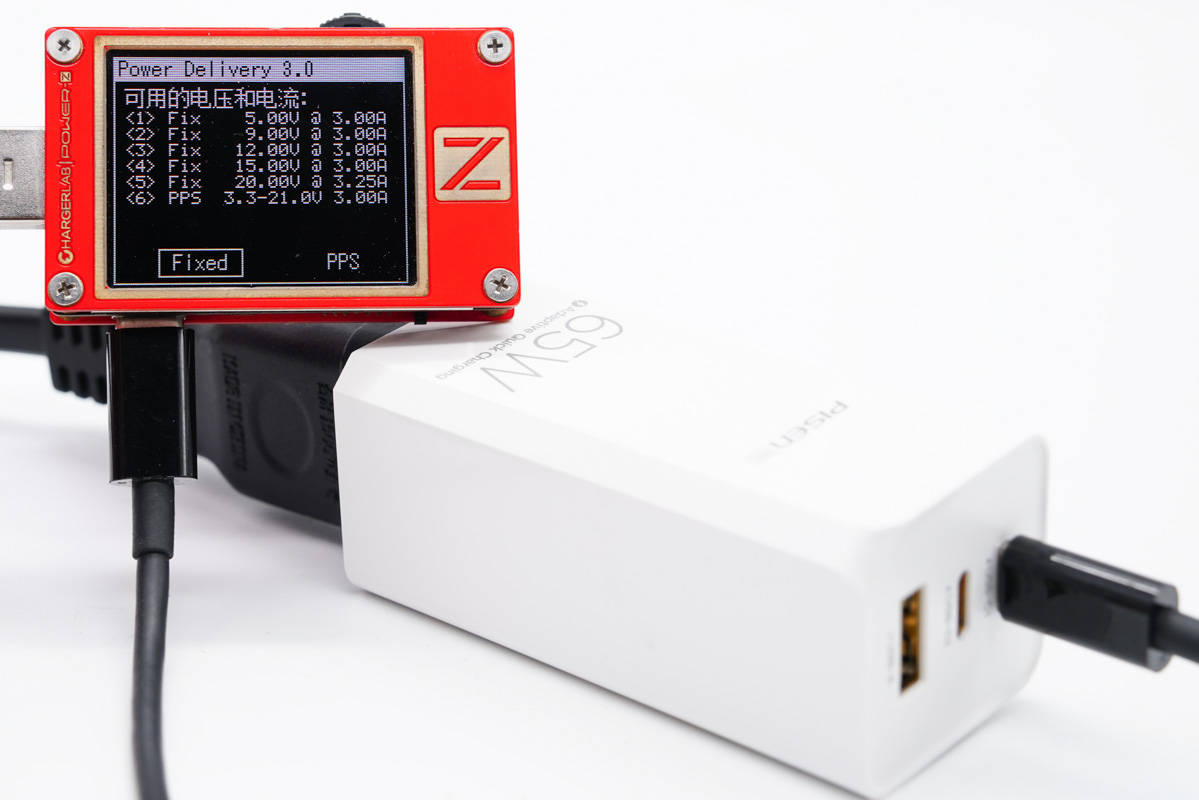

使用ChargerLAB POWER-Z KT002检测USB-A口输出协议,显示支持Apple 2.4A、Samsung 5V2A、DCP协议,以及QC2.0/3.0、AFC、FCP、SCP、PE2.0多个快充协议。

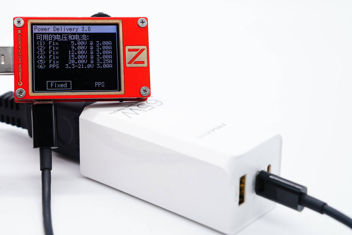

使用KT002检测USB-C1口输出协议,相比A口,还额外支持PD3.0、PPS快充协议。
此外USB-C1口还具备5V3A、9V3A、12V3A、15V3A、20V3.25A五组固定电压档位,以及3.3-21V3A一组PPS电压档位。
使用KT002检测发现USB-C2口输出协议和C1口的一模一样。
PDO报文也相同,因此这两个C口单口输出性能一样,支持功率盲插,日常使用十分方便。

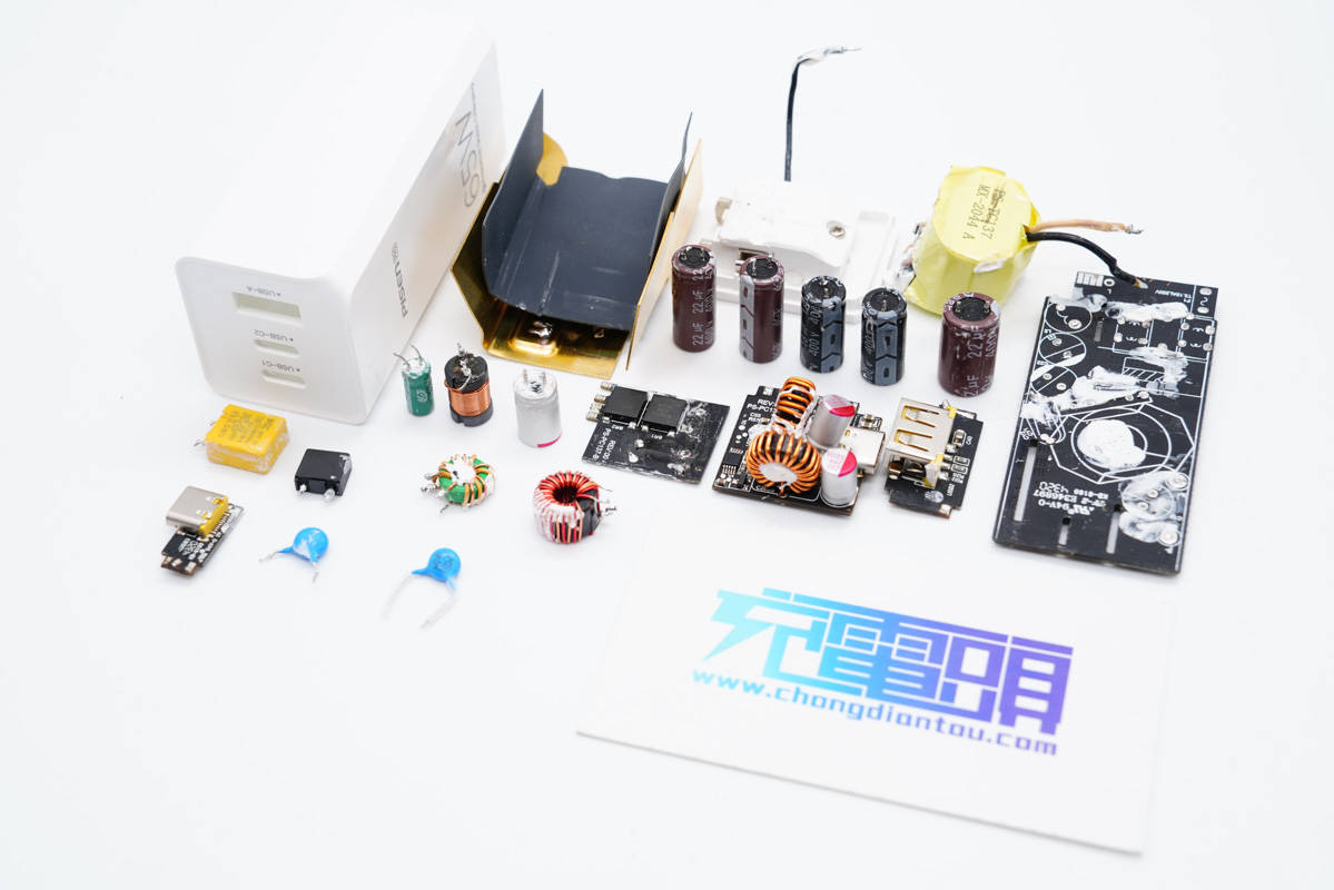

二、品胜65W氮化镓充电器拆解

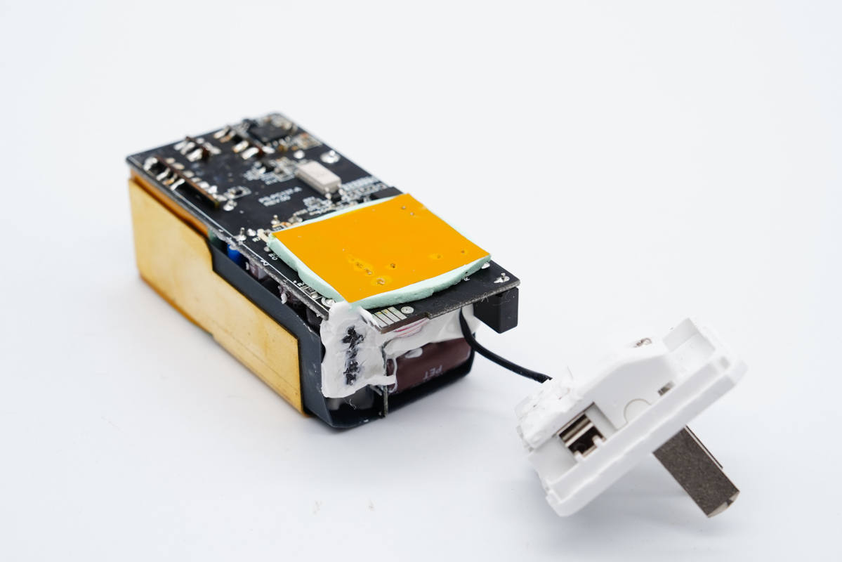

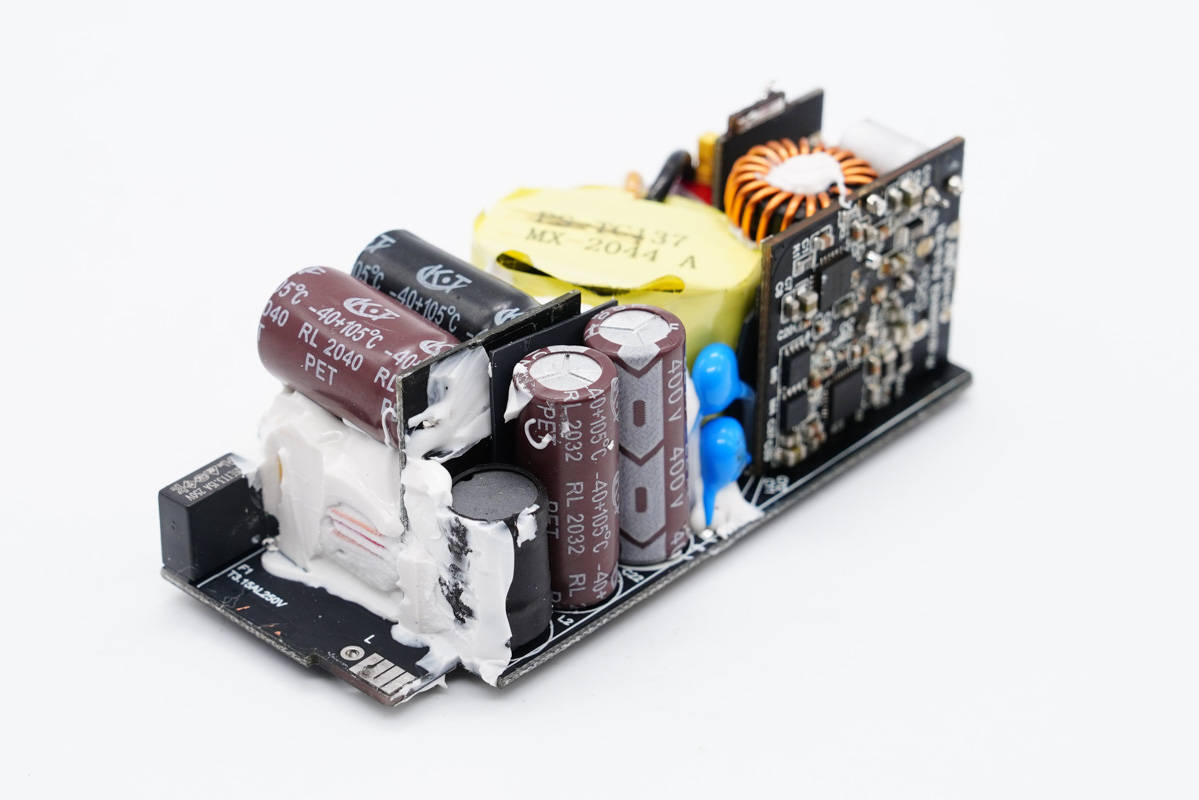

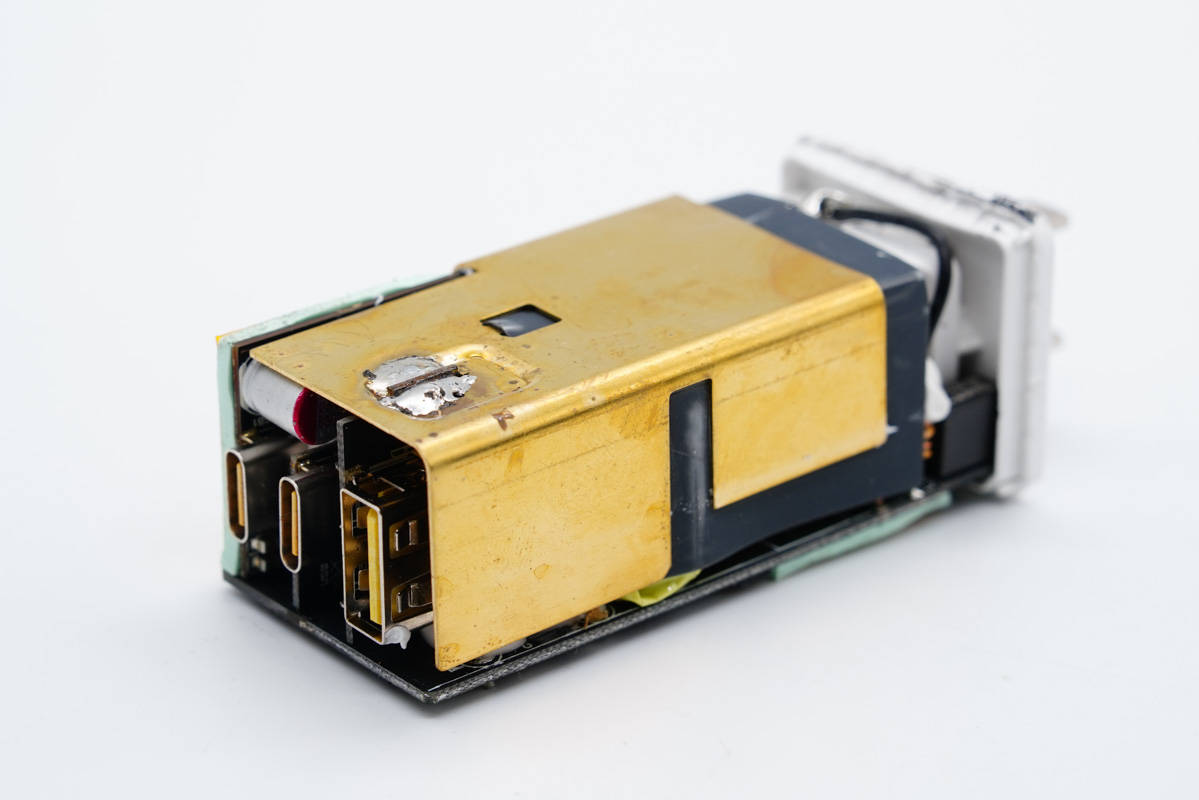

拆掉机身壳取出充电器,PCBA模块覆盖U型黄铜散热片,之间有塑料板进行隔离,散热片和USB-A母座所在小板锡焊固定。
插脚通过导线连接和金属弹片接触两种方式进行通电,主板背面初级侧贴有导热垫。

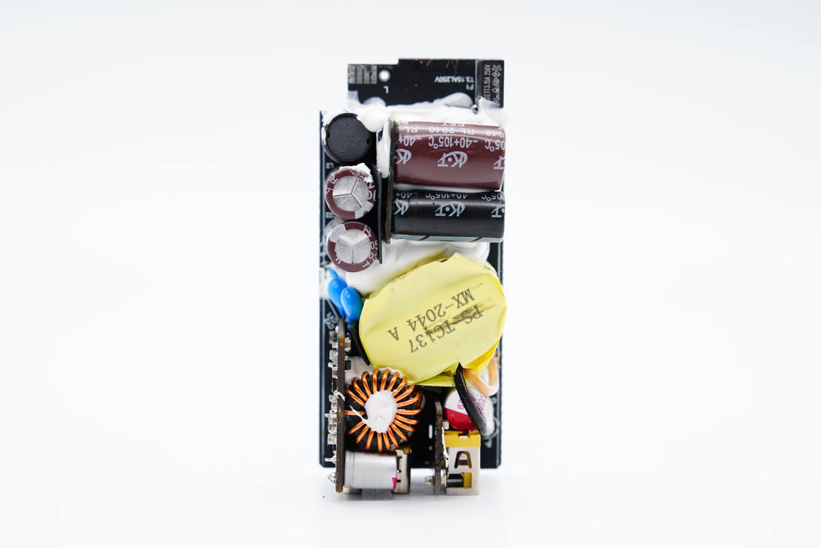

PCB板正面一览,元器件三段式布局设计。

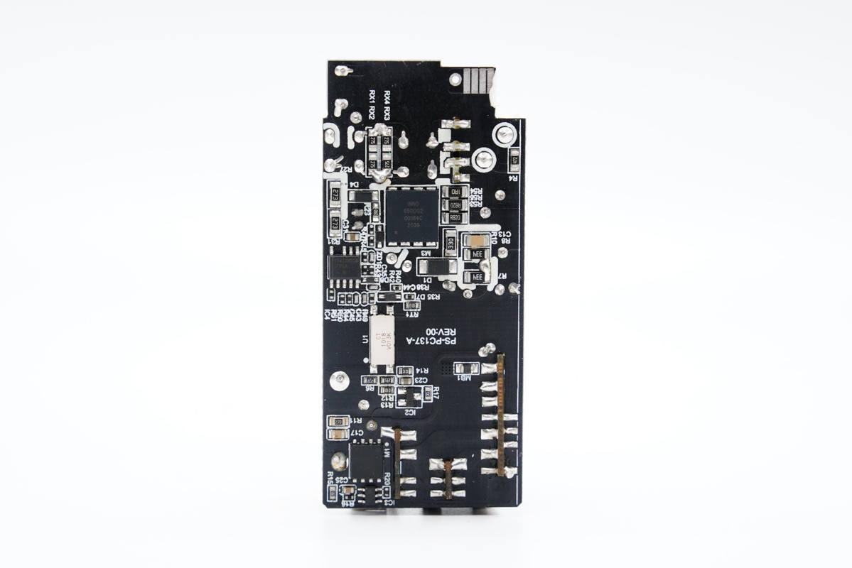

PCB板背面一览,白色光耦横跨在初次级之间,初级侧设有PWM主控芯片和氮化镓功率开关管,次级侧设有同步整流控制器和整流管。
经过对充电器电路观察后发现,品胜这款氮化镓充电器采用了时下热门的开关电源定压输出,多路独立降压多口输出的设计架构。这款充电器为USB-C1以及另外1A1C分两路独立二次降压、三个接口输出。下面从输入端开始深入了解整个电路设计情况。
充电器输入端元器件打胶加固,共设有五颗高压滤波电解电容,两颗设在主板上,另外三颗设在输入端小板上。

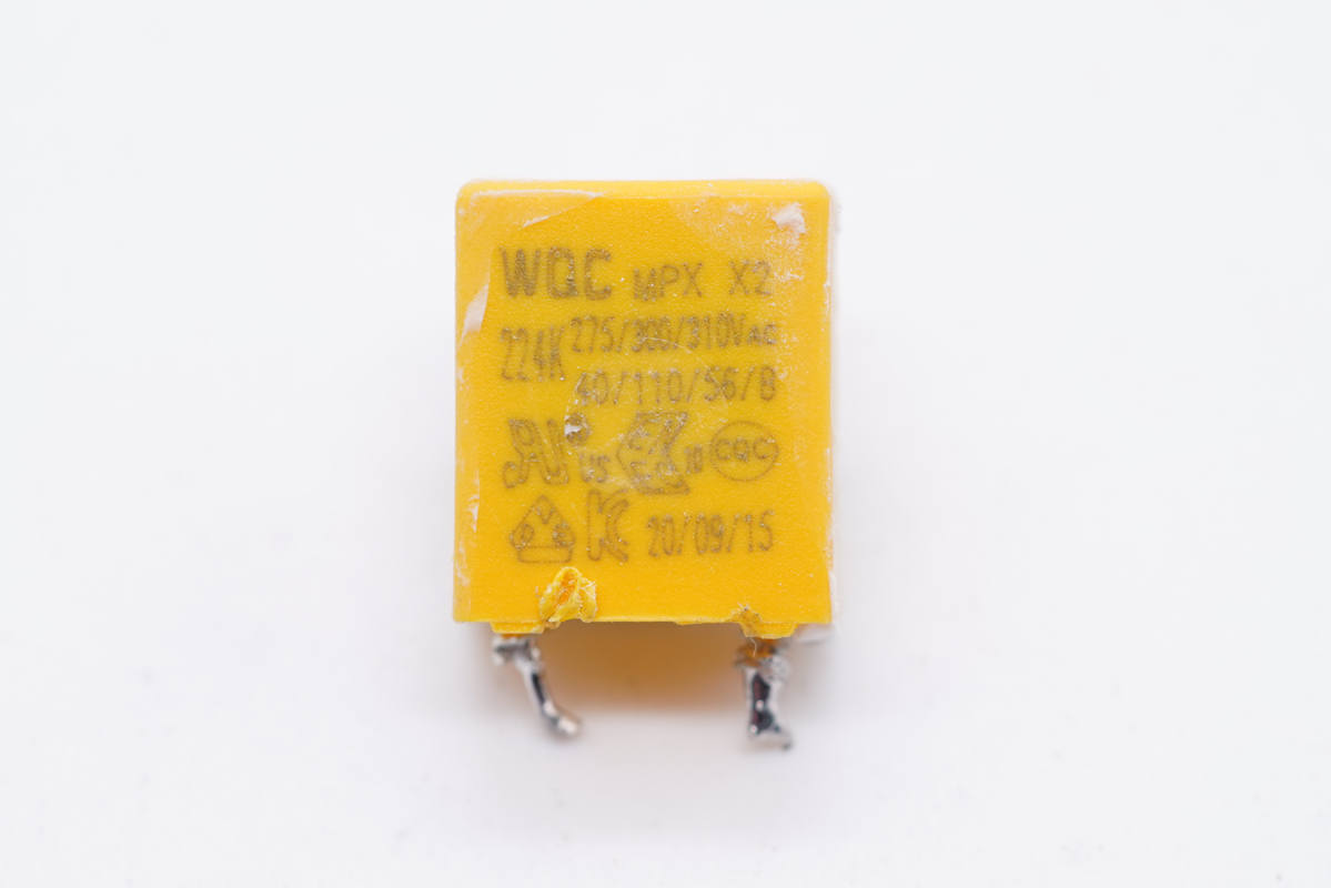

安规X电容特写。

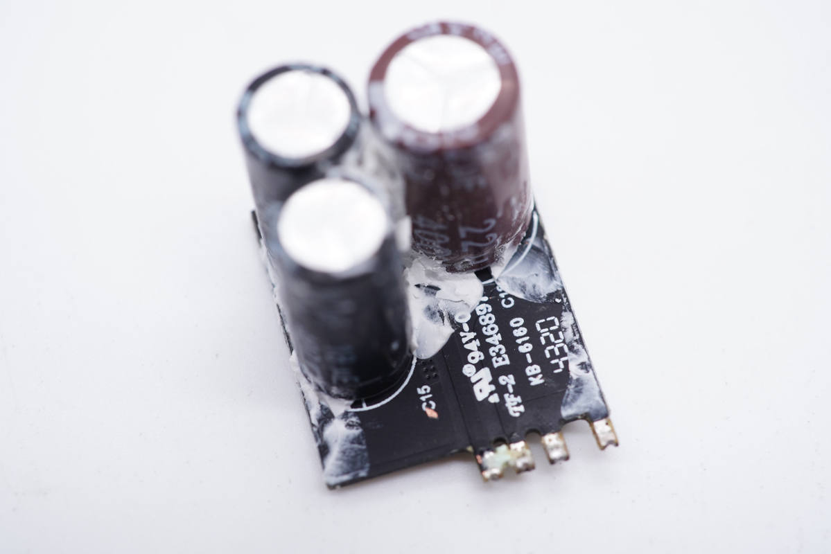

输入端小板正面设有三颗电解电容。

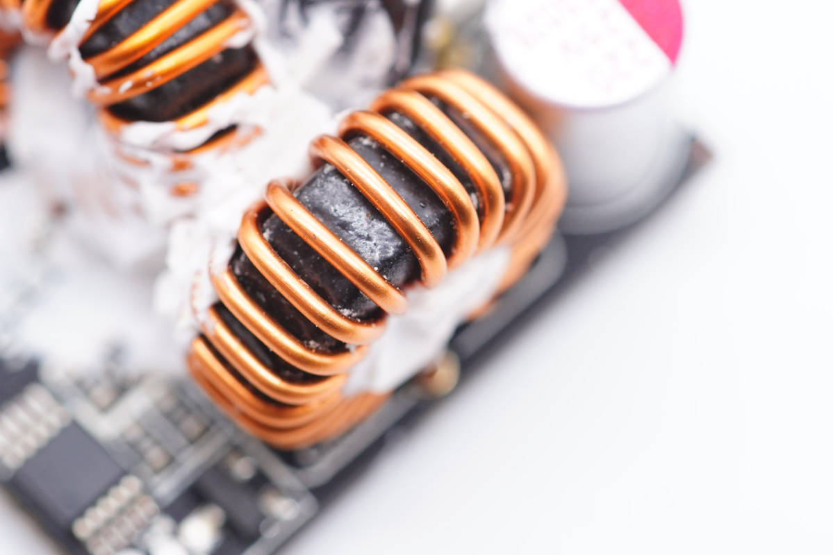

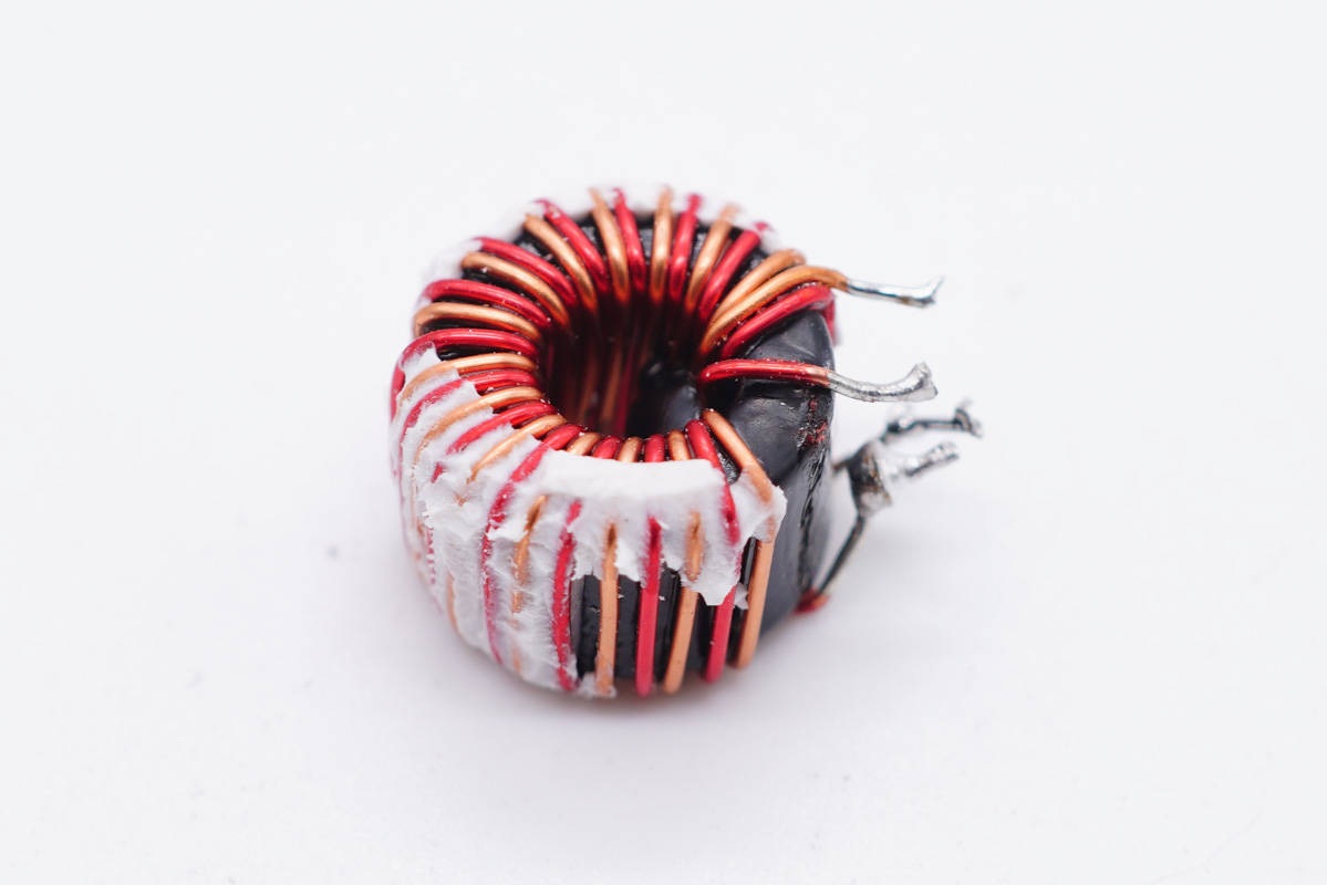

滤波电感特写。

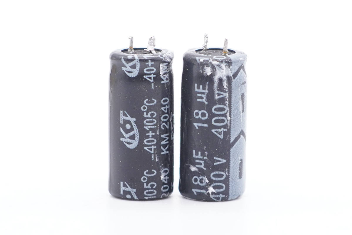

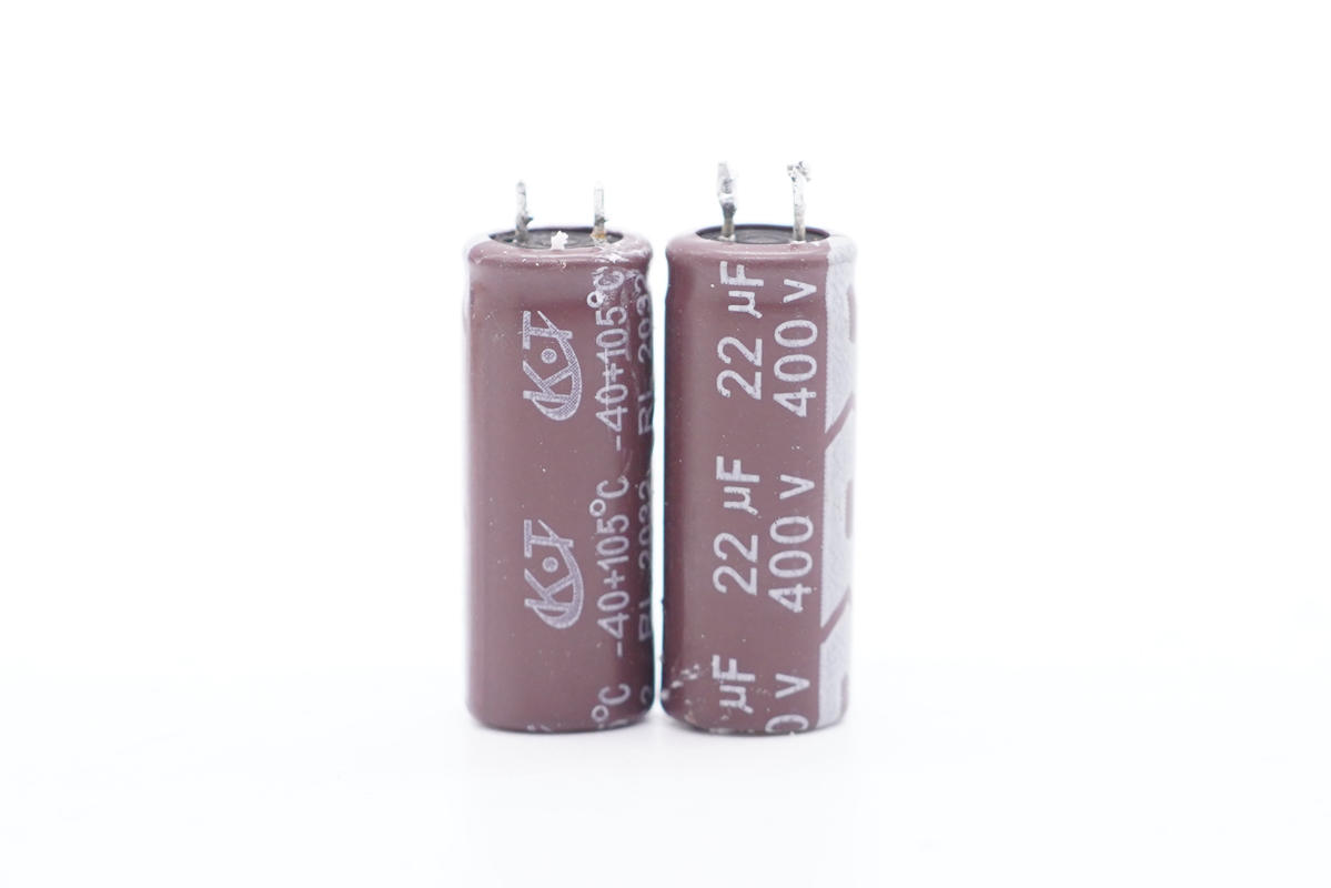

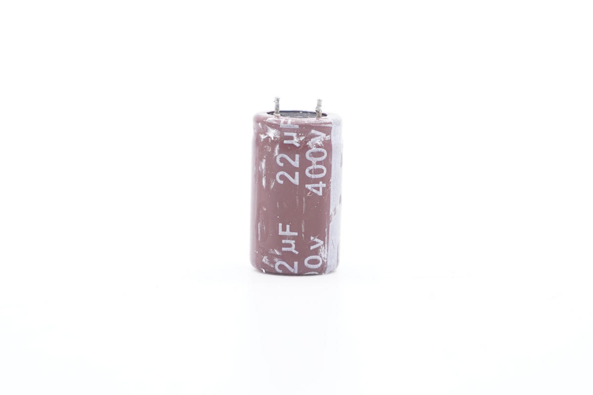

五颗高压滤波电解电容均来自凯特,两颗黑色的规格为400V 18μF。
两颗规格为400V 22μF。
最后一颗规格也是400V 22μF。

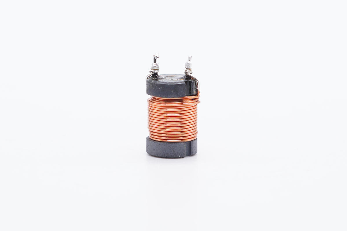

工字电感特写。

PCB板另一侧一览,变压器与电容之间打胶加固,左侧有一颗同步整流输出滤波固态电容。

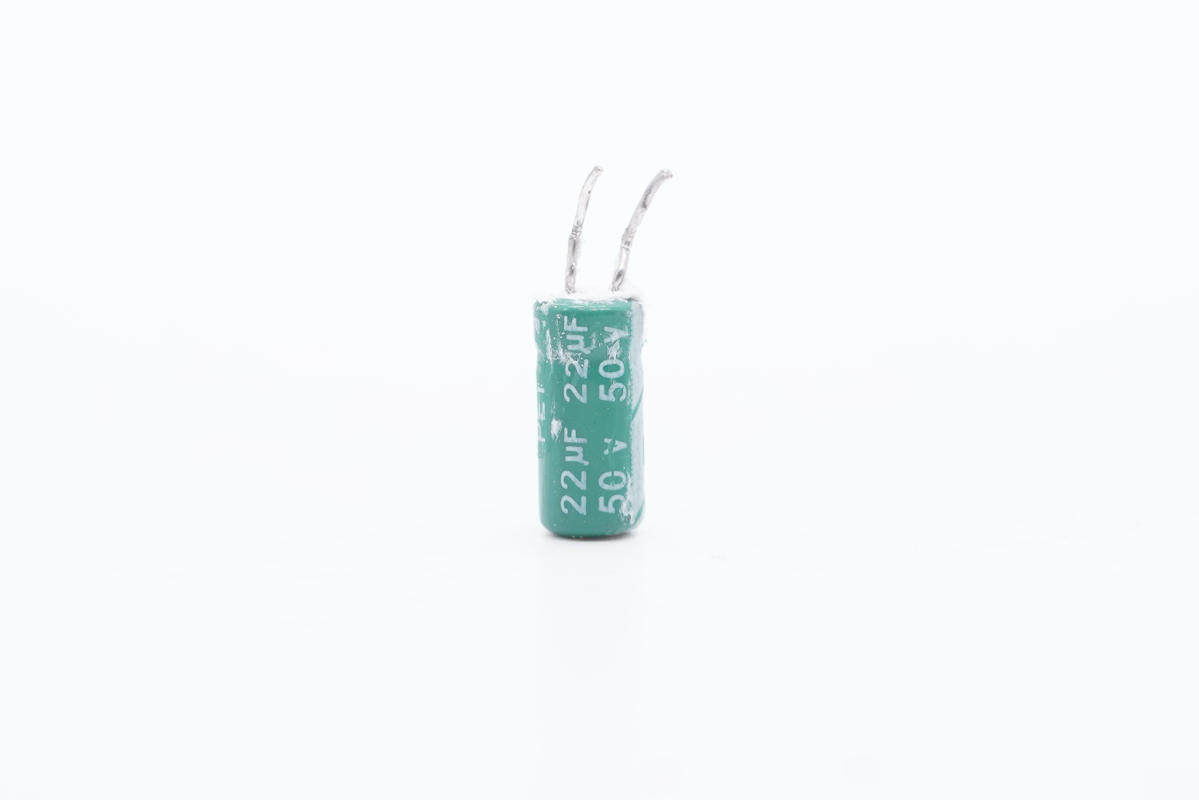

主控芯片供电电容规格为50V 22μF。

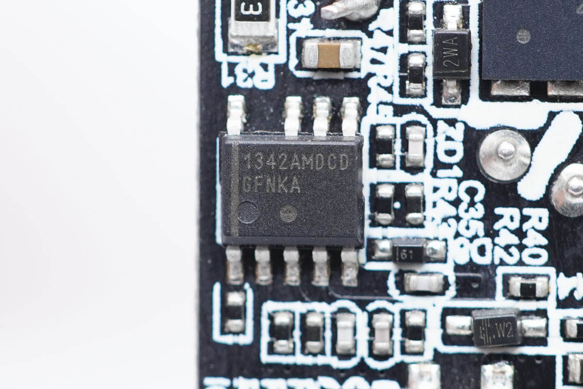

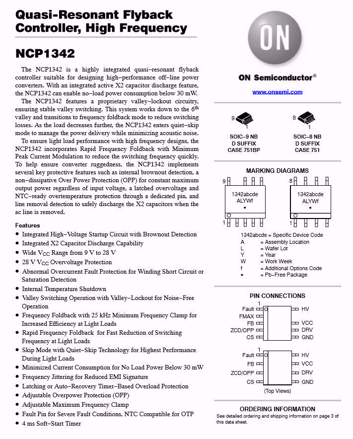

充电器主控芯片为ON安森美NCP1342,这是一颗高频初级PWM控制器,内置主动X2电容放电和多重完善的保护功能,具有超低的待机功耗。
充电头网通过拆解了解到,采用安森美NCP1342主控芯片的还有倍思65W 2C氮化镓快充芯茂微65W 2C1A氮化镓快充小米55W氮化镓充电器华硕65W氮化镓充电器OPPO新款65W超级闪充氮化镓充电器一加65W Warp闪充充电器坚果65W单C口氮化镓充电器联想thinkplus 65W氮化镓口红电源Pro小米120W超级快充iQOO 120W闪充充电器等。

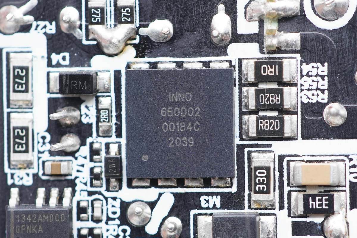

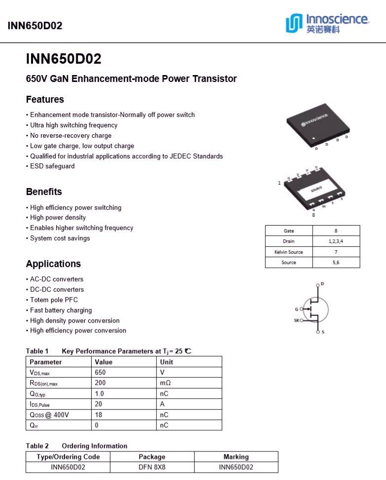

氮化镓功率开关管采用英诺赛科INN650D02,这是一颗氮化镓功率开关管,额定耐压为650V,峰值耐压750V,导阻低至0.2Ω,符合JEDEC标准的工业应用要求,支持ESD保护,支持开尔文源极。最高工作温度150℃。
INN650D02 “InnoGaN”开关管高频特性好,且导通电阻小,适合高频高效的开关电源应用,采用DFN8*8封装,具备超低热阻,散热性能好,适合高功率密度的开关电源应用。
英诺赛科 INN650D02 详细资料。
充电头网拆解了解到,该氮化镓开关管还被红魔手机6 Pro标配120W PD快充氮化镓充电器尚巡120W氮化镓适配器REMAX 100W氮化镓充电器摩米士100W 2A2C氮化镓快充努比亚65W USB PD氘锋氮化镓快速充电器飞频65W USB PD氮化镓充电器魅族65W氮化镓充电器Lapo 65W USB PD氮化镓快充充电器ROCK 65W 2C1A氮化镓快充充电器等多款产品采用。

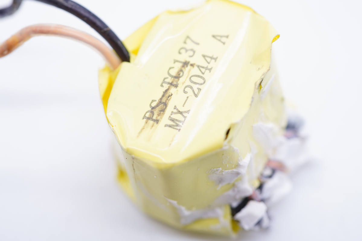

变压器特写,顶部喷码有信息。

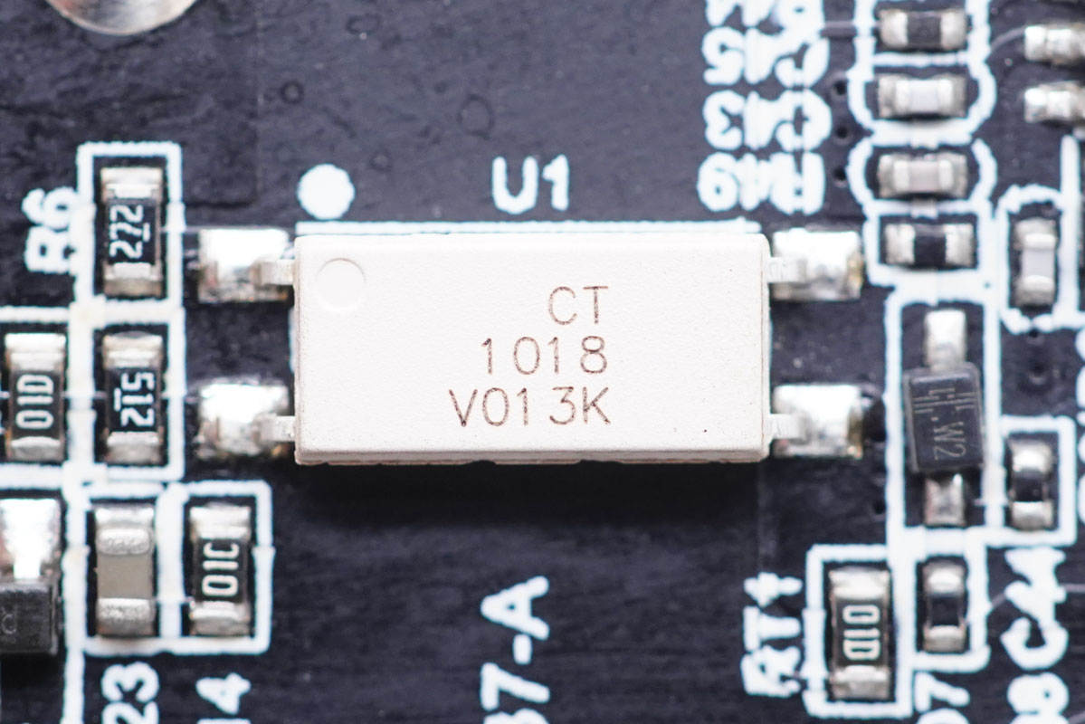

CT 1018光耦,用于初级次级通信,反馈输出电压。

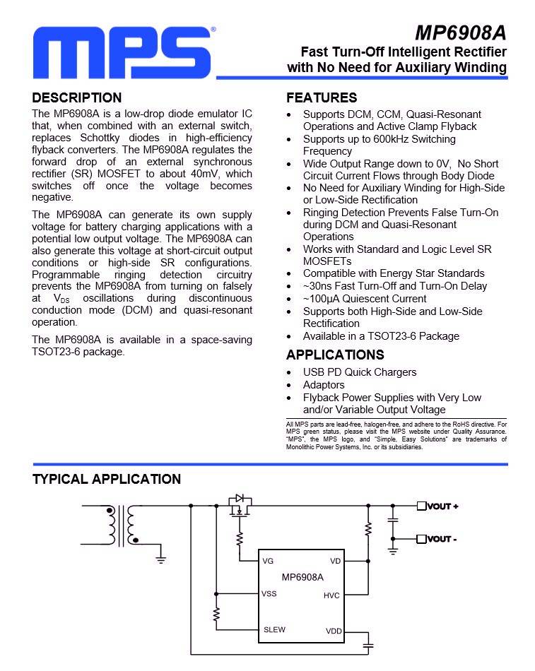

同步整流控制器采用MPS芯源半导体MP6908A,最高工作频率600KHz,支持DCM,CCM和QR以及ACF工作模式,支持标准电压和逻辑电压驱动的同步整流管。
MPS MP6908A详细规格参数。
充电头网拆解了解到,采用MPS MP6908A的还有努比亚65W氘锋氮化镓充电器Pro坚果65W单C口氮化镓充电器联想90W闪充双口氮化镓充电器戴尔90W氮化镓充电器联想thinkplus 65W氮化镓口红电源Pro飞利浦65W快充插座等。
此外MPS同步整流芯片还被小米9 Pro原装45W快充充电器thinkplus 45W USB PD充电器thinkplus 65W口红USB PD充电器紫米65W 2C1A桌面PD快充充电器谷歌Pixelbook原装45W USB PD快充充电器数十款产品采用

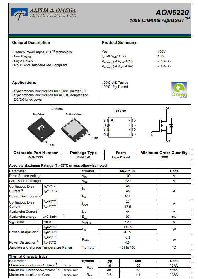

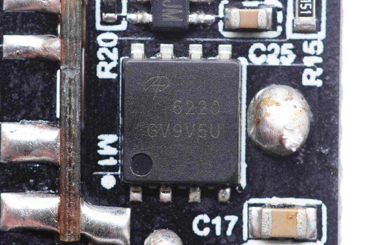

次级同步整流MOS采用AOS万代AON6220,NMOS,耐压100V。
AON6220详细参数资料。

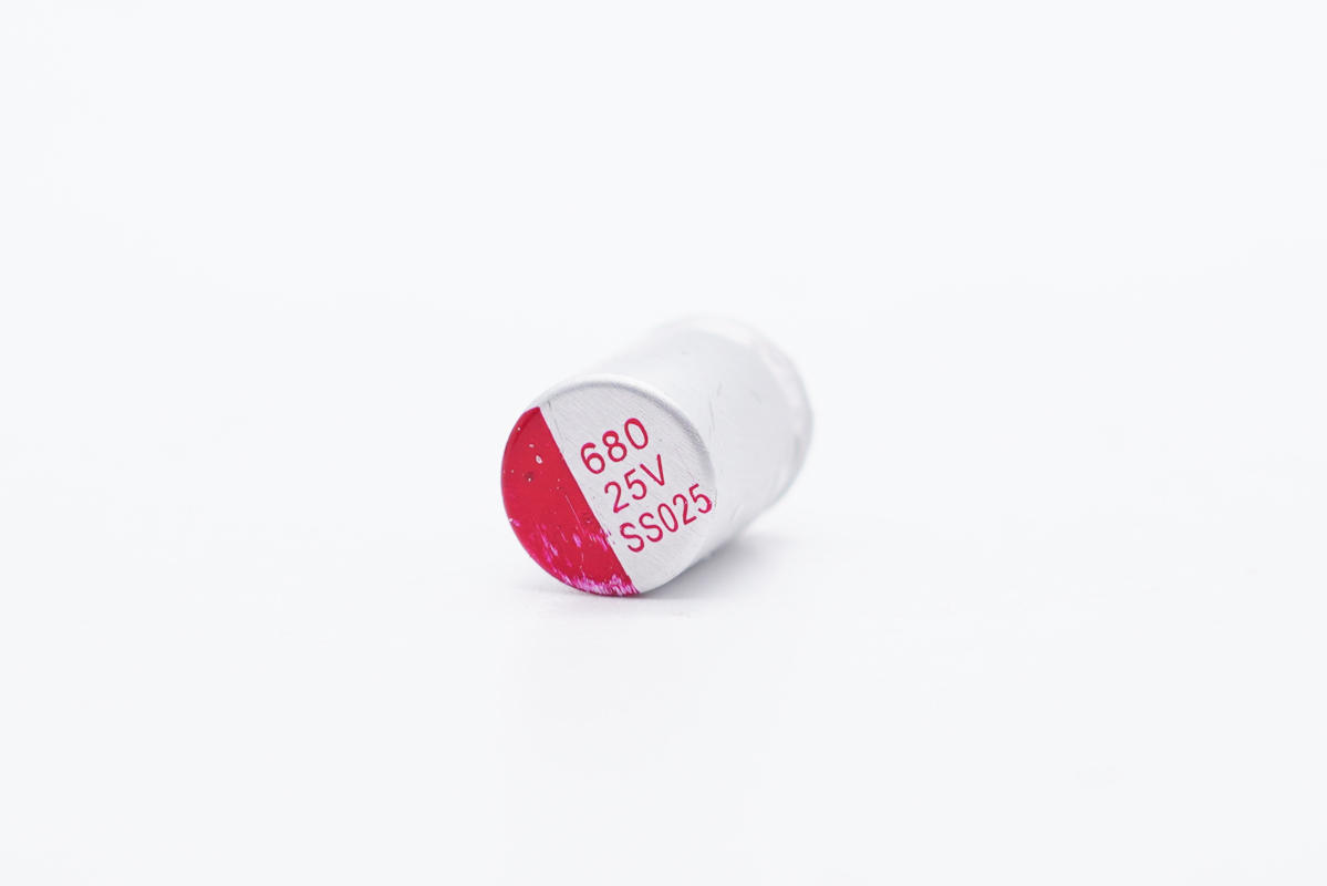

输出滤波固态电容规格为25V 680μF。

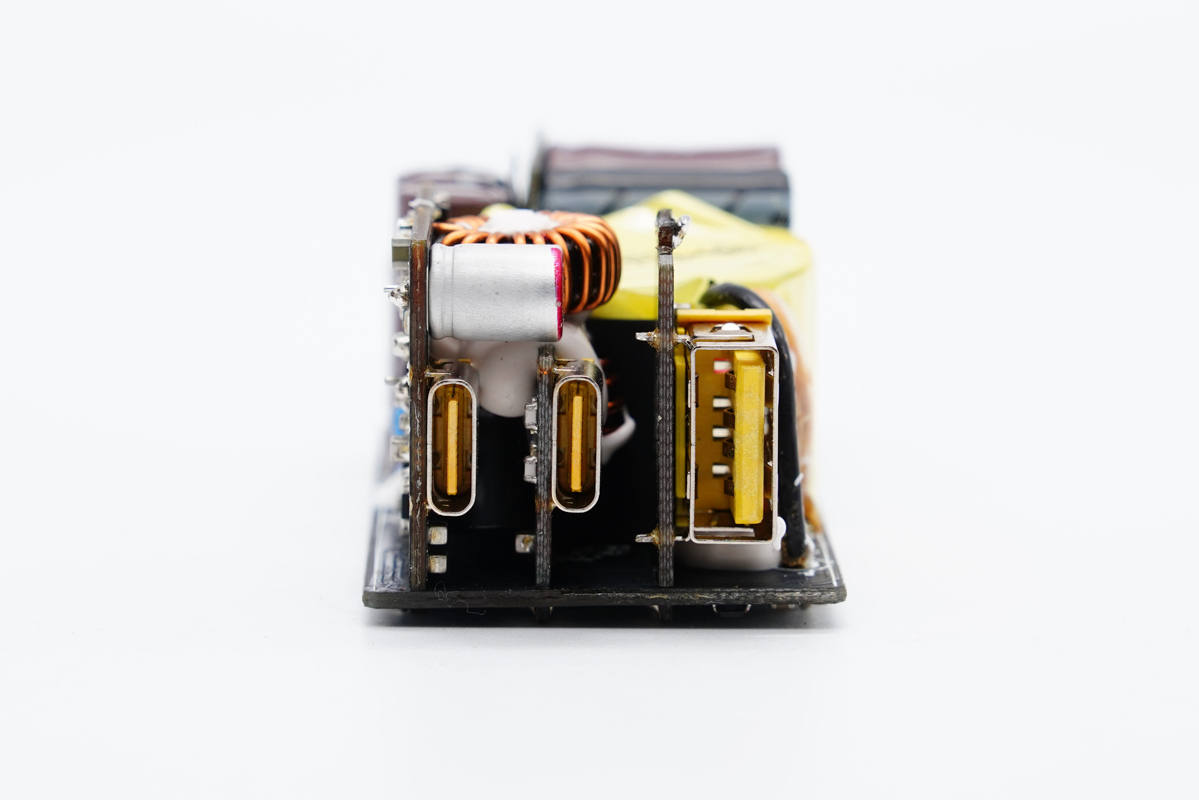

输出端一览,三个USB母座均使用小板焊接。

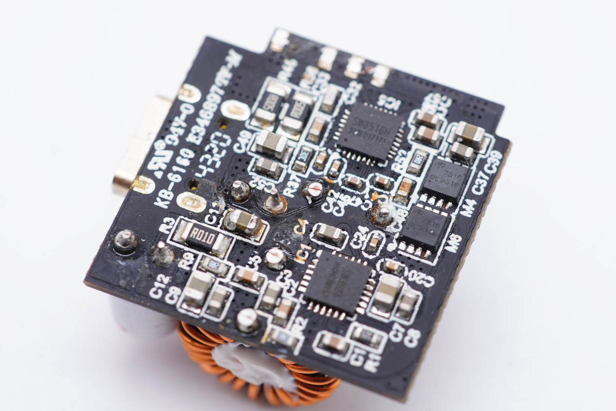

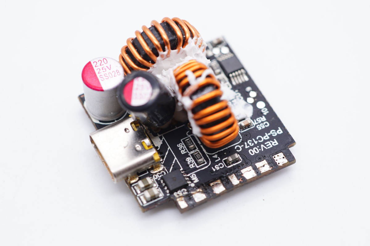

USB-C1母座所在小板上设有两路二次降压电路。小板正面设有MCU、两颗降压电感、两颗输出滤波固态电容以及输出VBUS开关管。
背面设有两颗降压协议IC以及两颗MOS管。

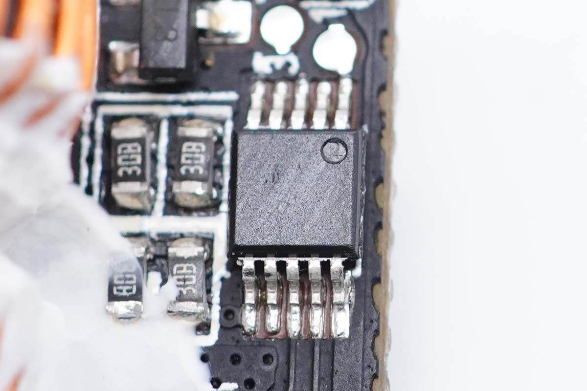

无丝印MCU,用于接口输出功率智能分配。

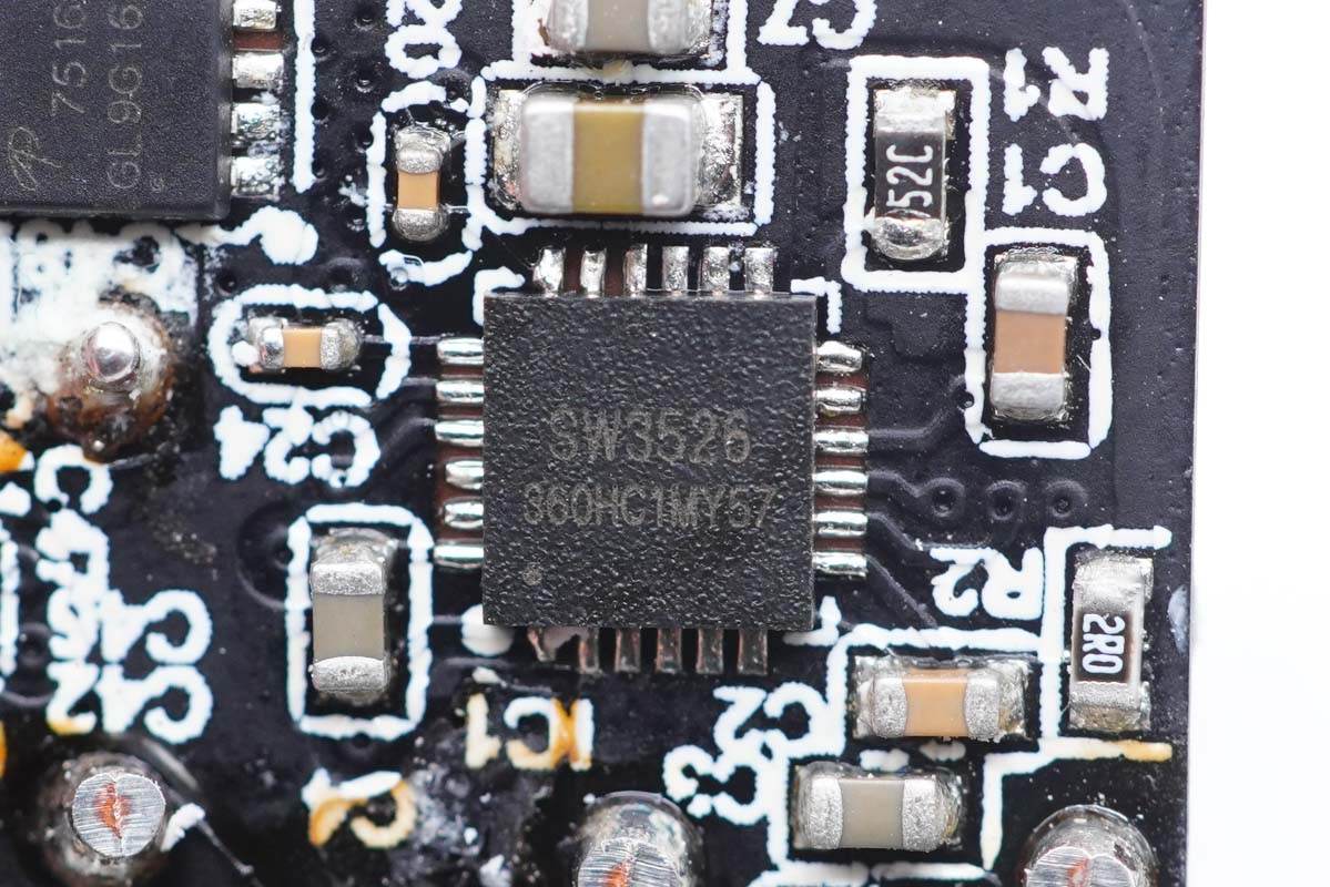

其中USB-C1口单独一路,采用智融SW3526进行二次降压和协议识别。智融SW3526支持USB-C口或者USB-A口输出控制。其集成了3.5A高效率同步降压转换器,支持PPS、PD、QC、AFC、FCP、SCP、PE、SFCP、低压直充等充电协议,支持CC/CV模式,外部仅需少量器件,即可组成完整的高性能多快充协议充电解决方案。
智融SW3526资料信息。

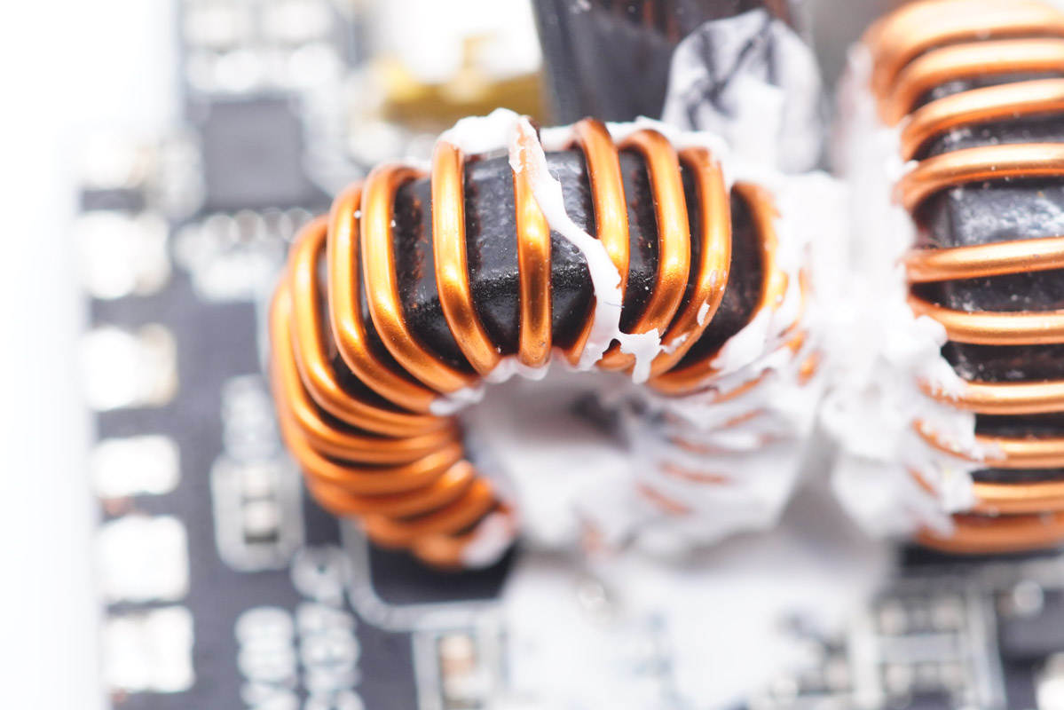

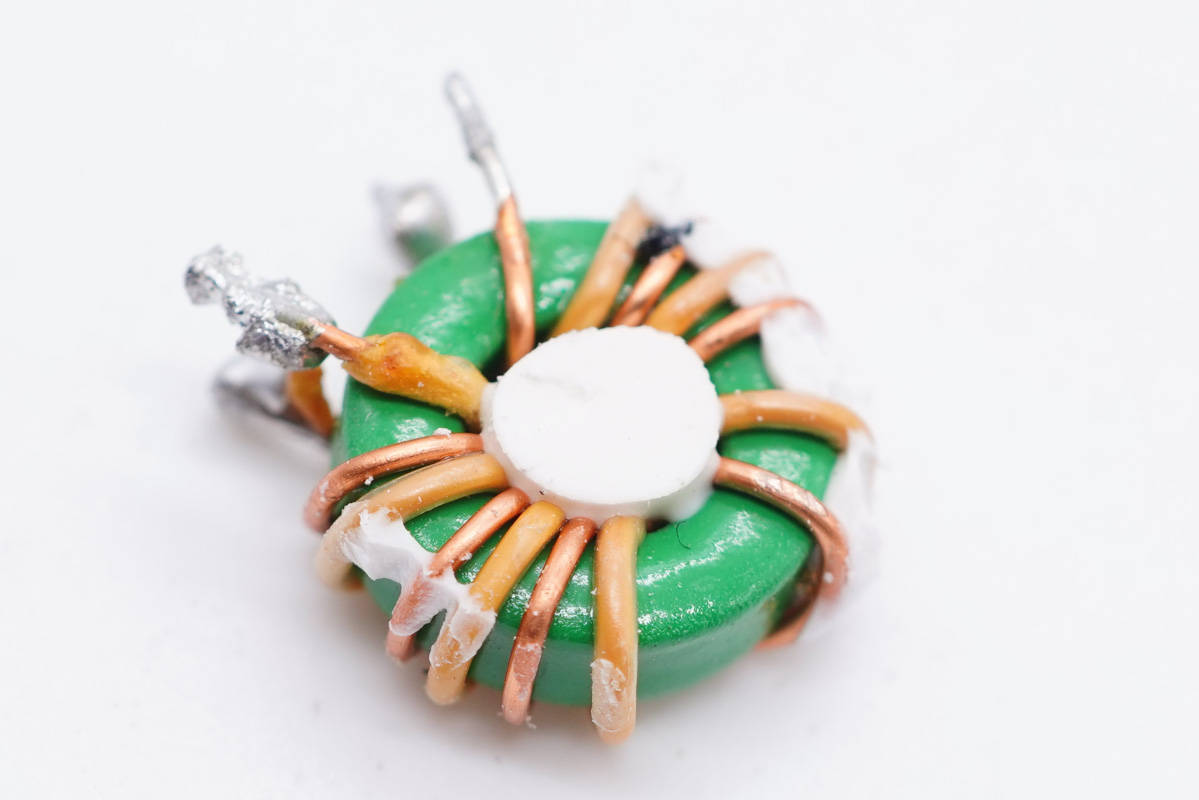

磁环降压电感特写。

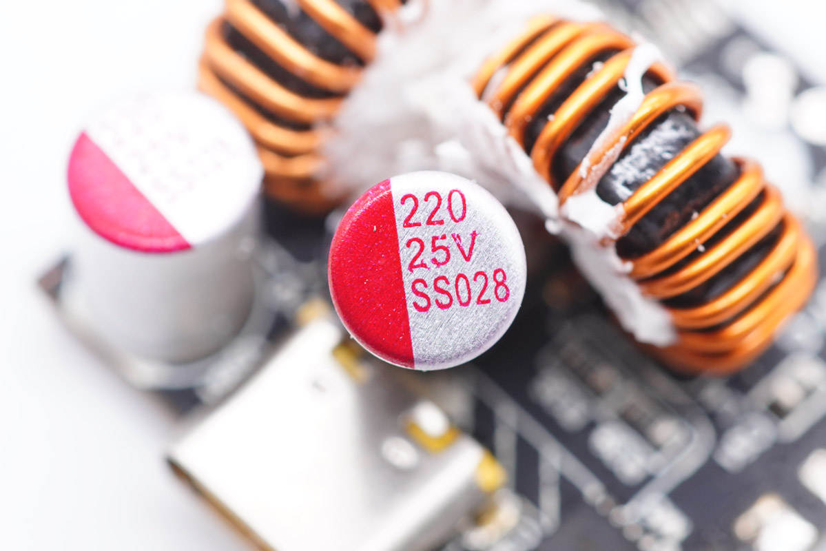

降压输出滤波固态电容规格为25V 220μF。
USB-C1母座特写,过孔焊接。

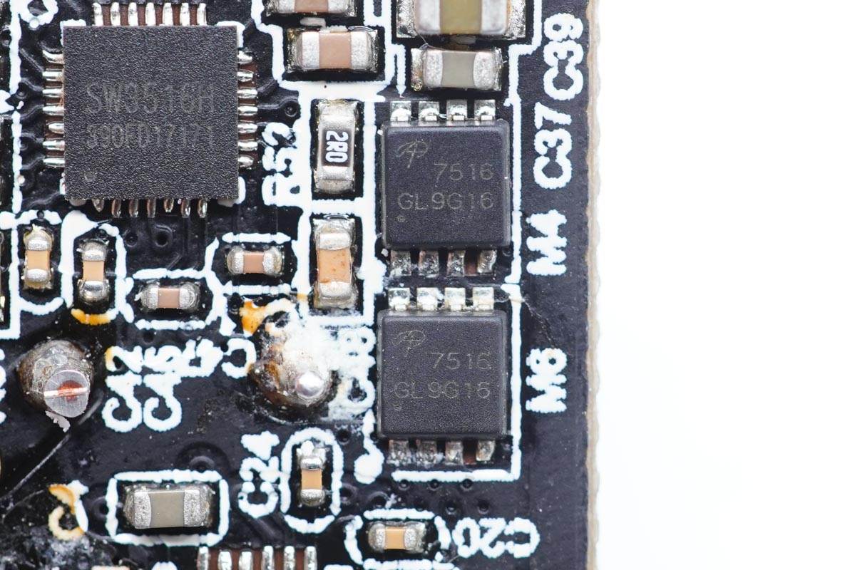

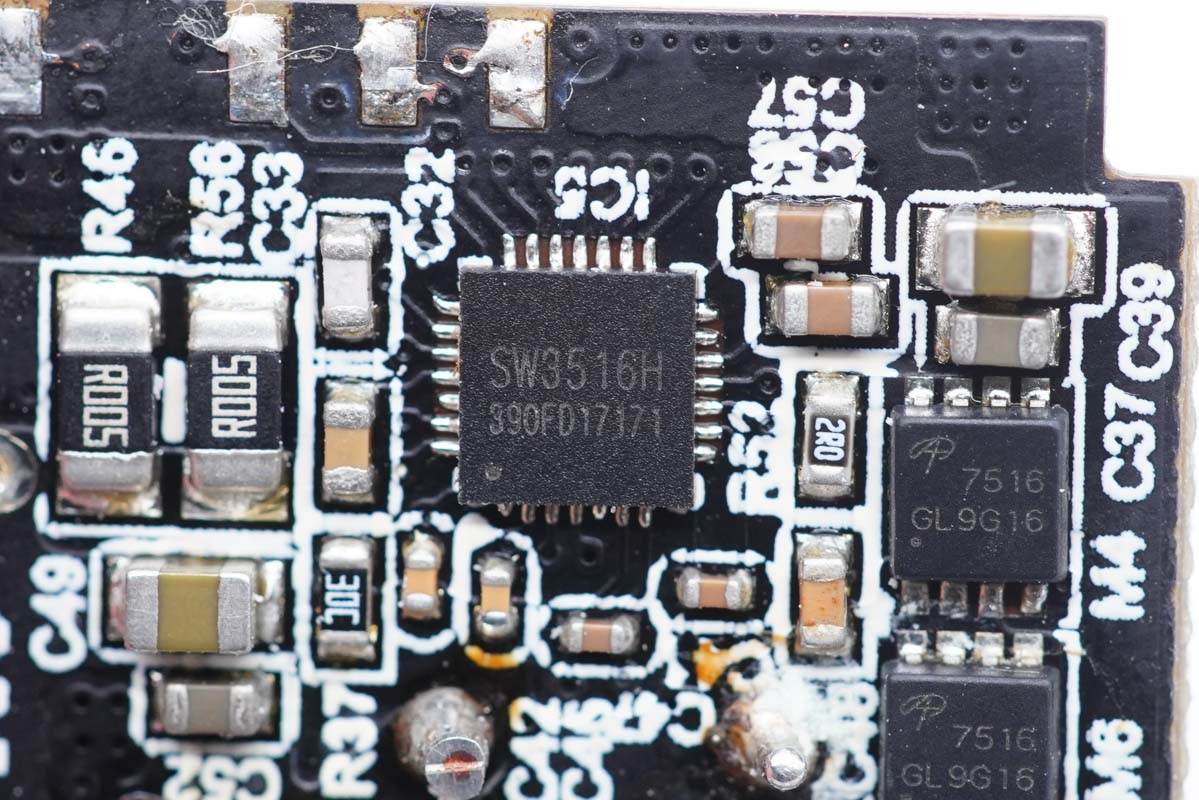

另外1A1C降压电路主控芯片采用的是智融SW3516H,用于降压控制和协议识别,左侧两颗取样电阻为1A1C输出独立检流电阻。
智融SW3516H是一款高集成度的多快充协议双口充电芯片,支持A+C口任意口快充输出,支持双口独立限流。其集成了5A 高效率同步降压变换器。支持PPS、PD、QC、AFC、FCP、SCP、PE、SFCP等多种快充协议,最大输出PD 100W,CC/CV 模式,以及双口管理逻辑。外围只需少量的器件,即可组成完整的高性能多快充协议双口充电解决方案。
充电头网通过拆解发现,SW3516H还被华硕65W 2C1A氮化镓充电器努比亚65W氘锋三口氮化镓快速充电器雷柏65W GaN快充绿联65W 4C口氮化镓快充充电器联想90W闪充双口氮化镓充电器鸿达顺120W四口2C2A快充等多款产品采用,此外智融的快充芯片还可用于USB PD快充移动电源、快充车充等领域

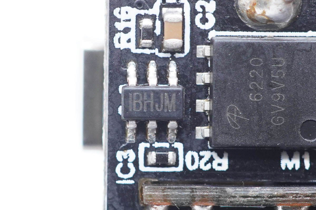

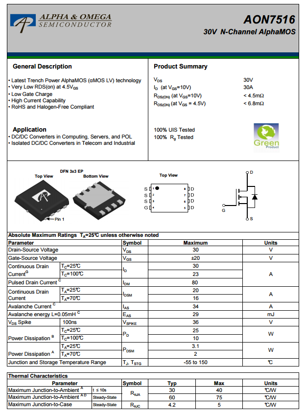

外挂两颗AOS万代AON7516输出同步整流降压,NMOS,耐压30V。
万代AON7516资料信息。
另一颗降压电感特写。
另一颗降压输出滤波固态电容规格也是25V 220μF。

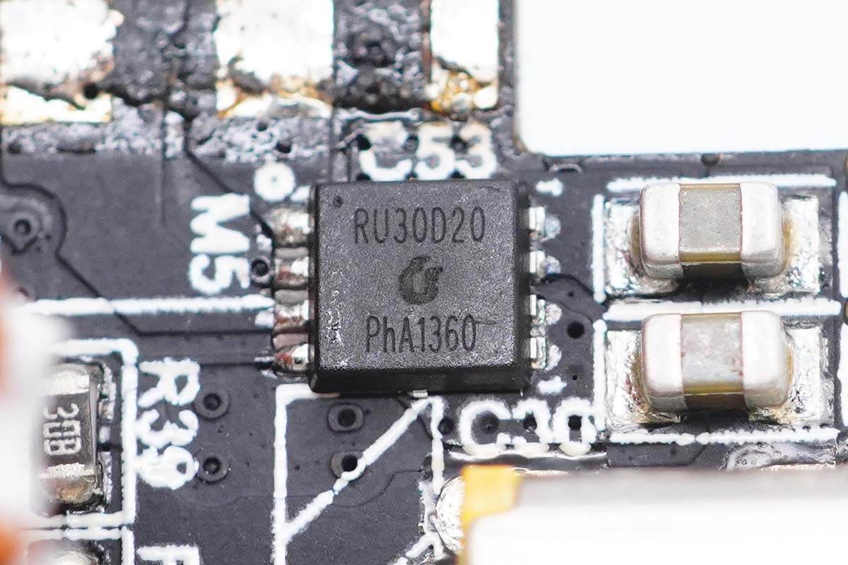

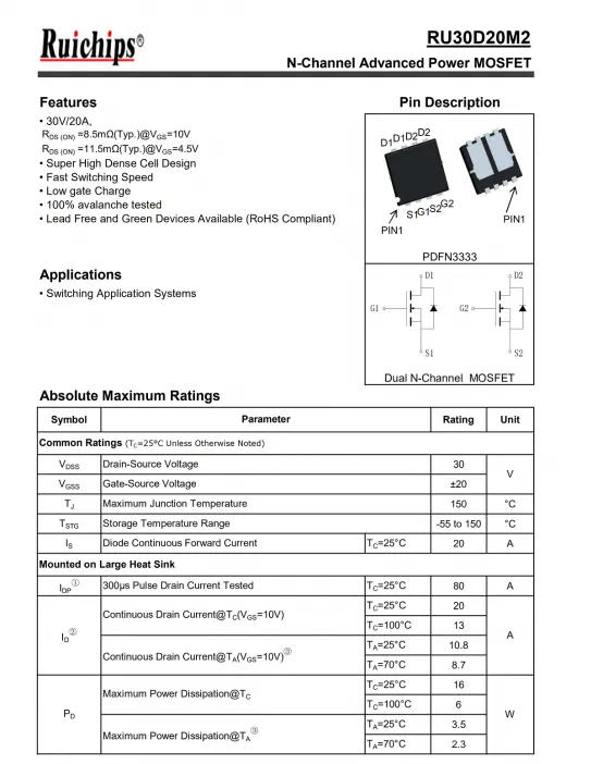

锐骏RU30D20M2双NMOS管,耐压30V,用于1A1C快充端口分配。
锐骏RU30D20M2详细资料。

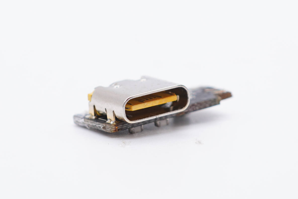

USB-C2母座特写。

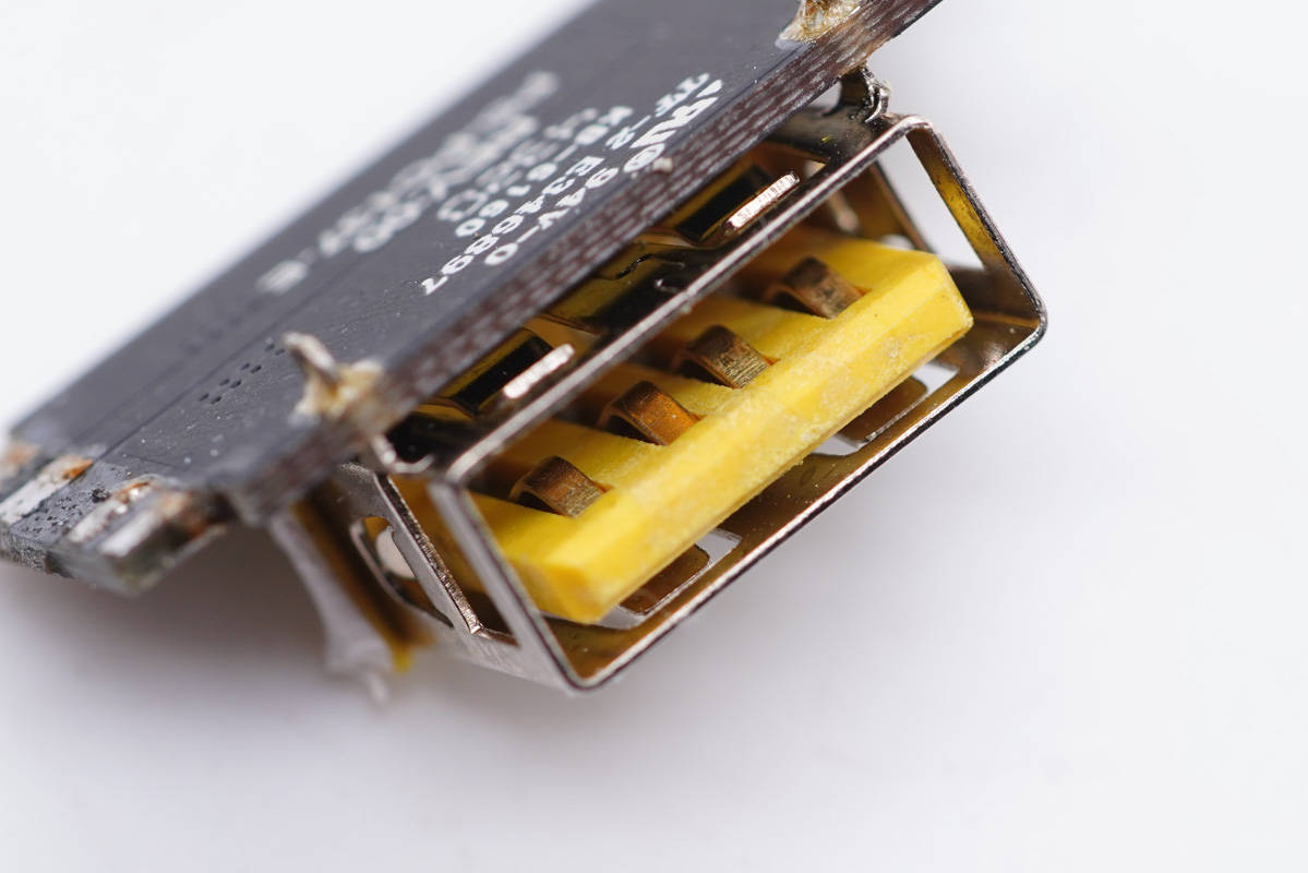

USB-A母座特写。

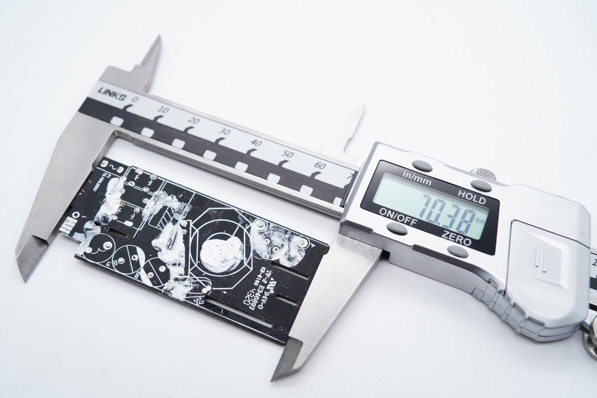

最后使用游标卡尺测得主板长度为70.38mm。
宽度为31.7mm。
品胜这款65W氮化镓快充充电器采用长条柱状造型,不过其中一棱边倒角设计,整体形象又显得别具一格。充电器整体支持QC、AFC、FCP、SCP、PE2.0、PD和PPS快充,C口还具备3.3-21V3A PPS电压档位,兼容性很好,可以满足市面上绝大多数品牌笔电、手机快充需求。
充电头网通过拆解了解到,充电器内部元器件采用三段式布局,层次清晰。另外输入输出端均设有小板,充分利用内部空间减小充电器体积,此外元器件打胶加固,配有黄铜散热片和导热垫帮助散热。
充电器采用开关电源加两路DC-DC架构,其中开关电源由安森美NCP1342搭配英诺赛科氮化镓功率芯片以及MPS MP6908A搭配万代同步整流管组成;两路DC-DC,其中USB-C1单独一路,降压协议IC采用智融SW3526;另外USB-C2和USB-A为一路,降压协议IC采用智融SW3516H,用料主流。
