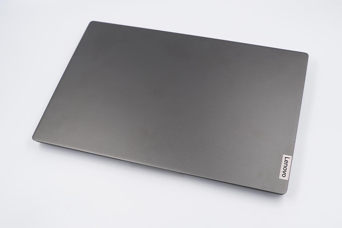

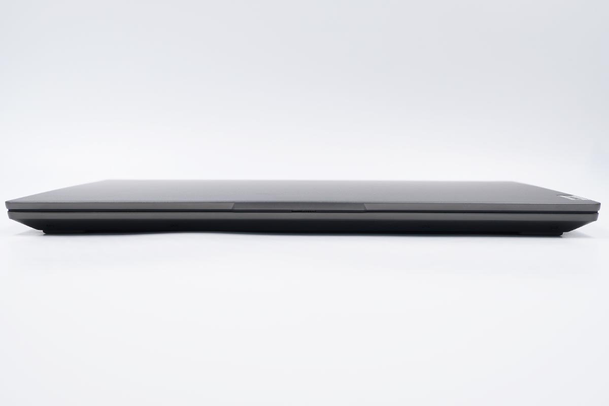

充电头网评测室最新入手的这款联想小新Air机身颜色为纯灰色,笔电的A面非常干净,只有右下角的Lenovo的品牌Logo。
整个机身采用的是楔形的设计风格,在边缘位置收窄机身,这也符合Air的命名规律。

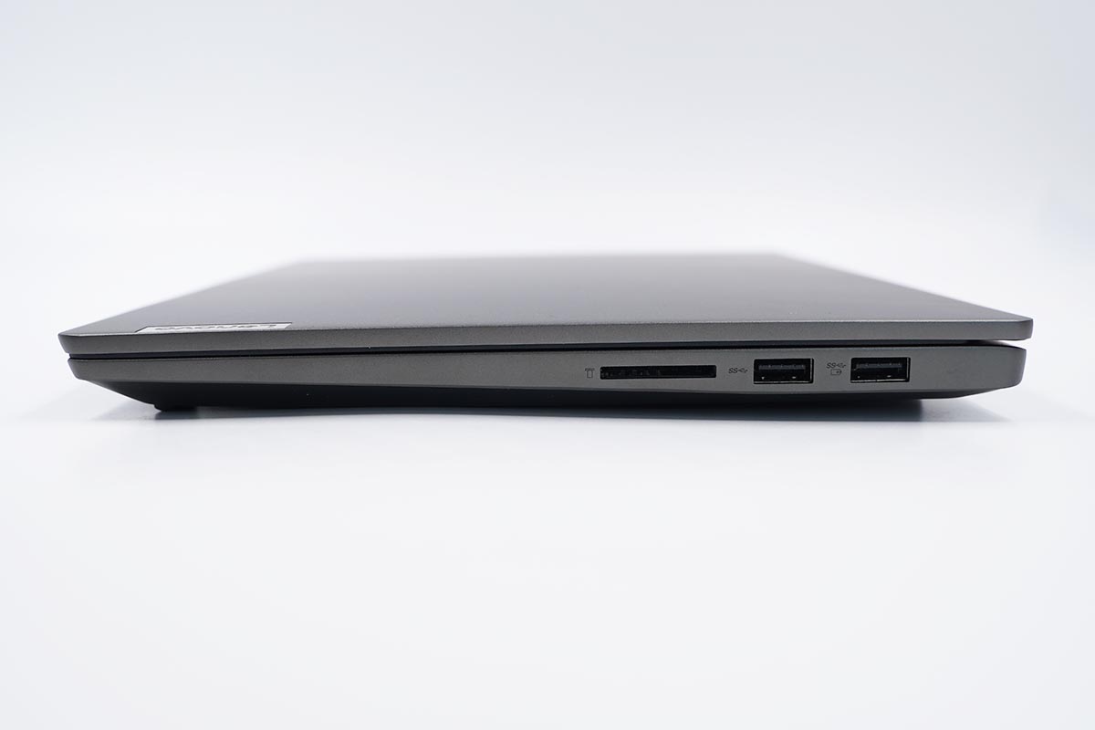

机身右侧是2个支持USB3.2 Gen1 的USB-A接口和1个全尺寸TF卡接口。

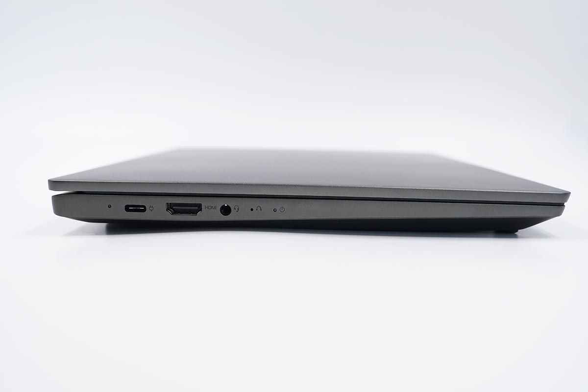

机身左侧是1个全功能USB-C接口,HDMI接口以及3.5mm耳机麦克风接口。

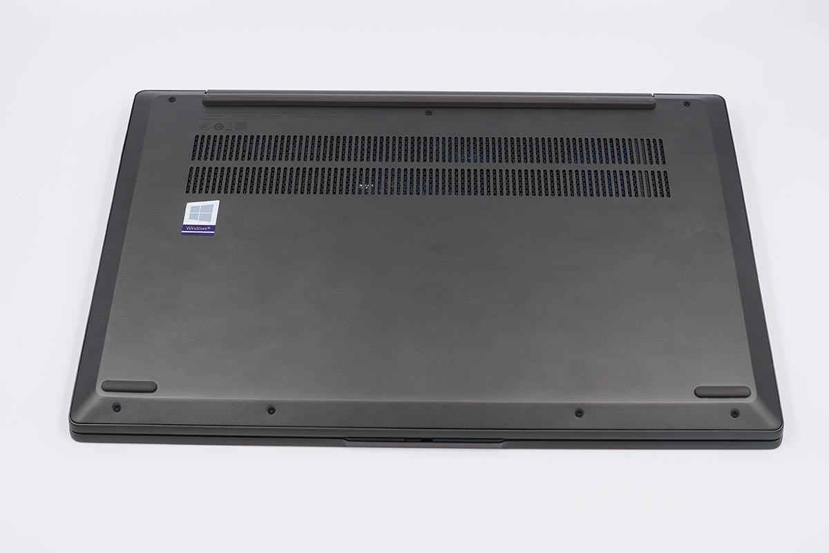

笔电的D面,上半部分为风扇散热区域,转折处留有增高垫有助于机身散热。

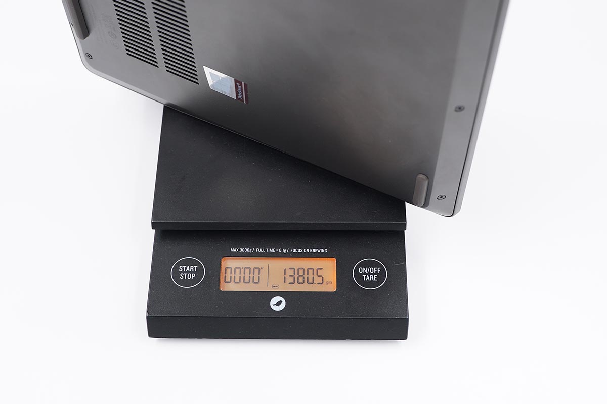

整个笔电的重量约为1380.5g,大约2斤多的重量。

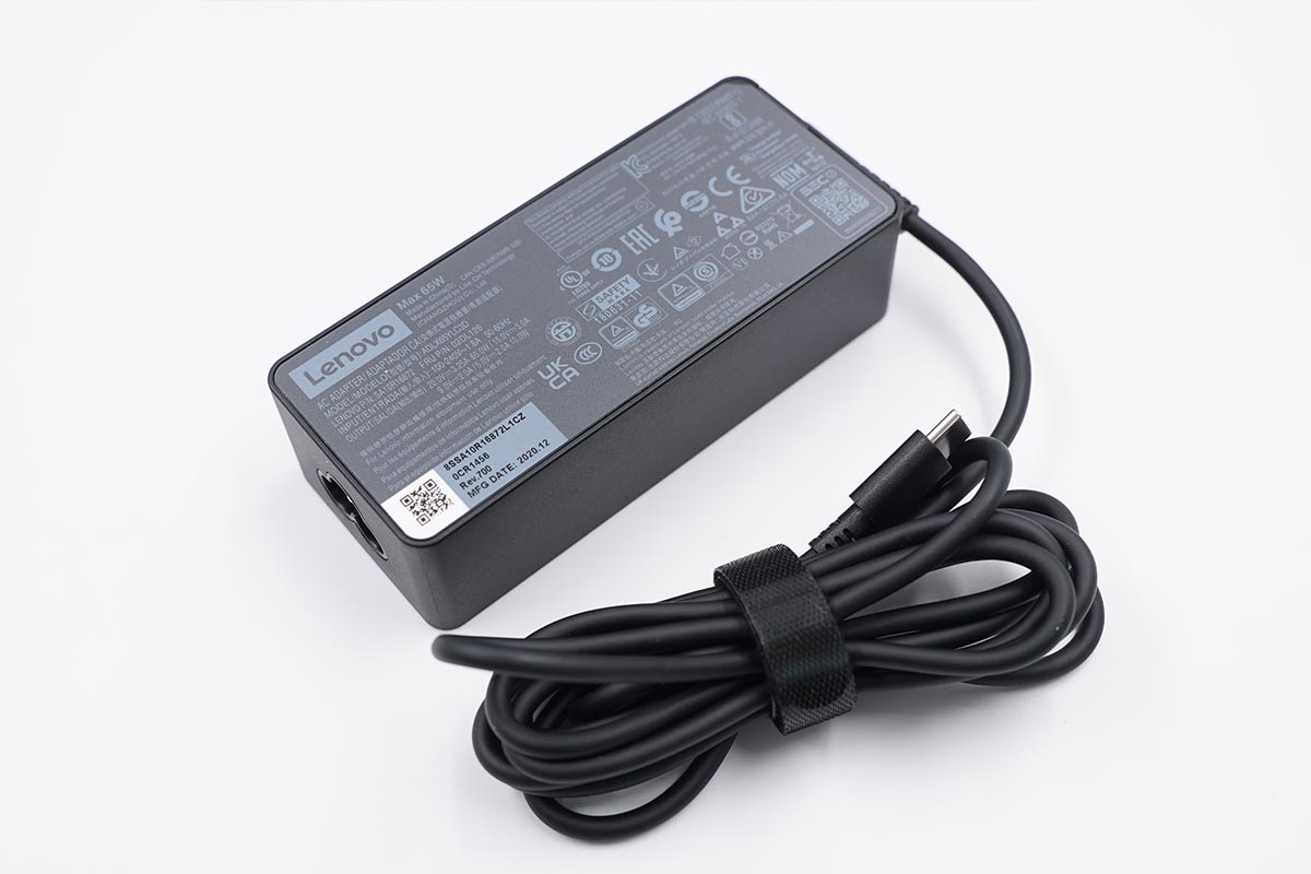

包装内附带了一个电源适配器,从外形上就可以看出充电器为传统方砖的造型。

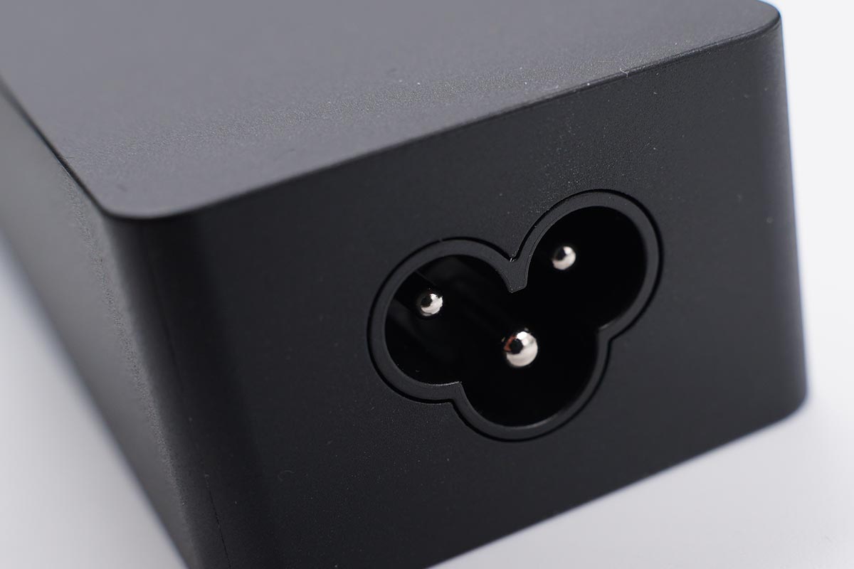

充电器的输入端为梅花接口。

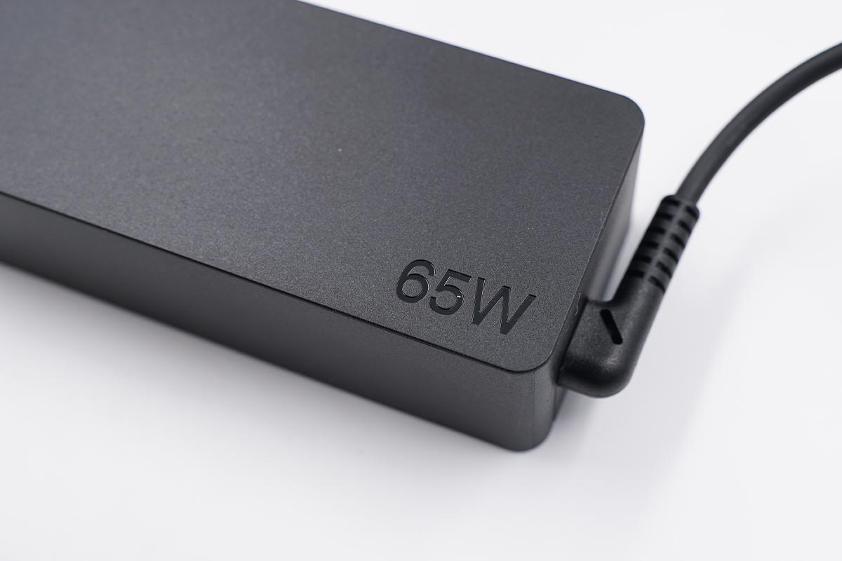

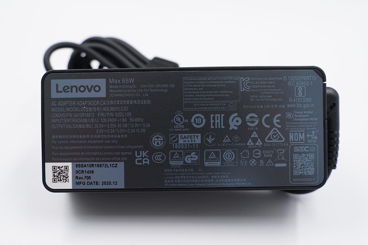

附带的充电器支持最高65W的输出功率。

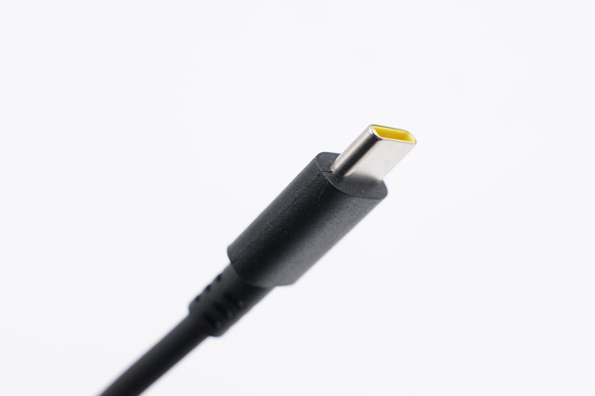

充电器的输出端为目前通用度很高的USB-C充电公头。

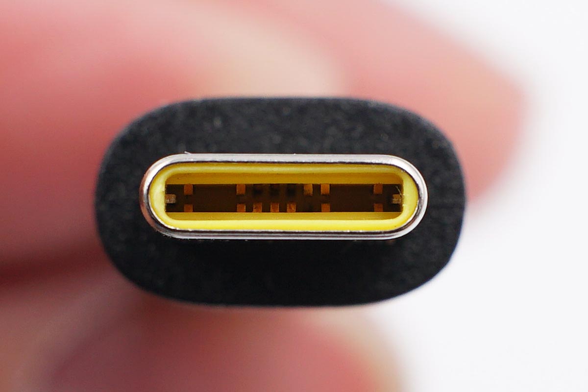

使用微距镜头看一下USB-C的内部,共12个pin点。
充电器壳体上面的65W标识也说明了充电器的输出功率。

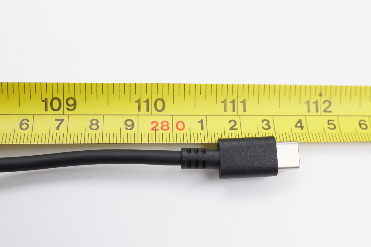

整个电源适配器加上一起连接线的长度约为283.5cm。

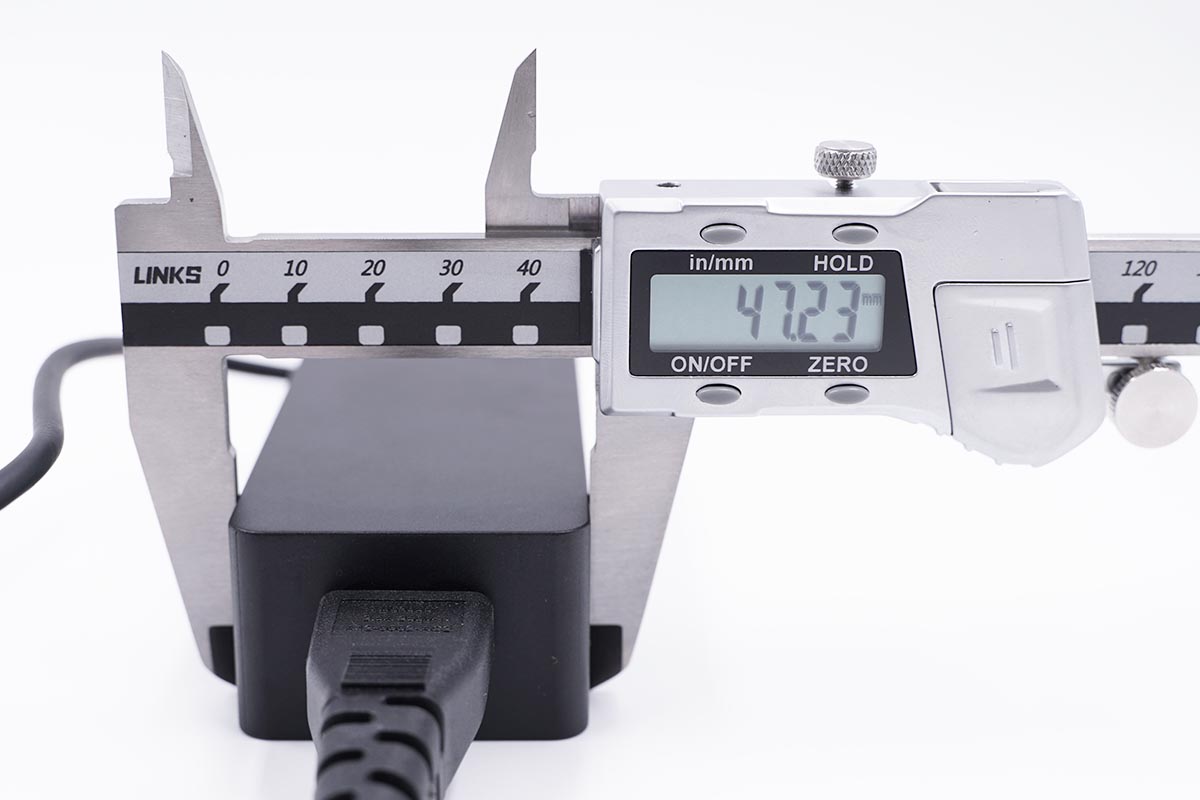

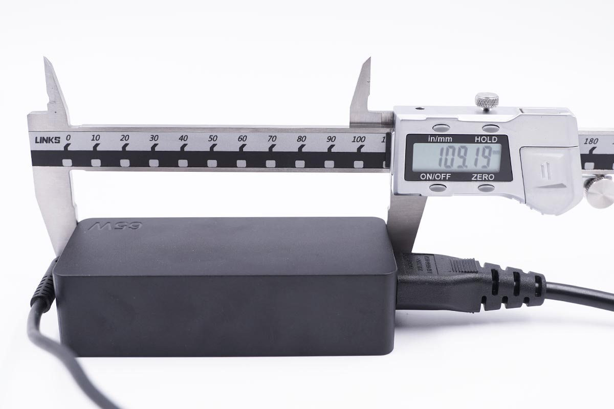

使用卡尺实测原装充电器不算连接线的长度约为109.19mm。
宽度约为47.23mm。

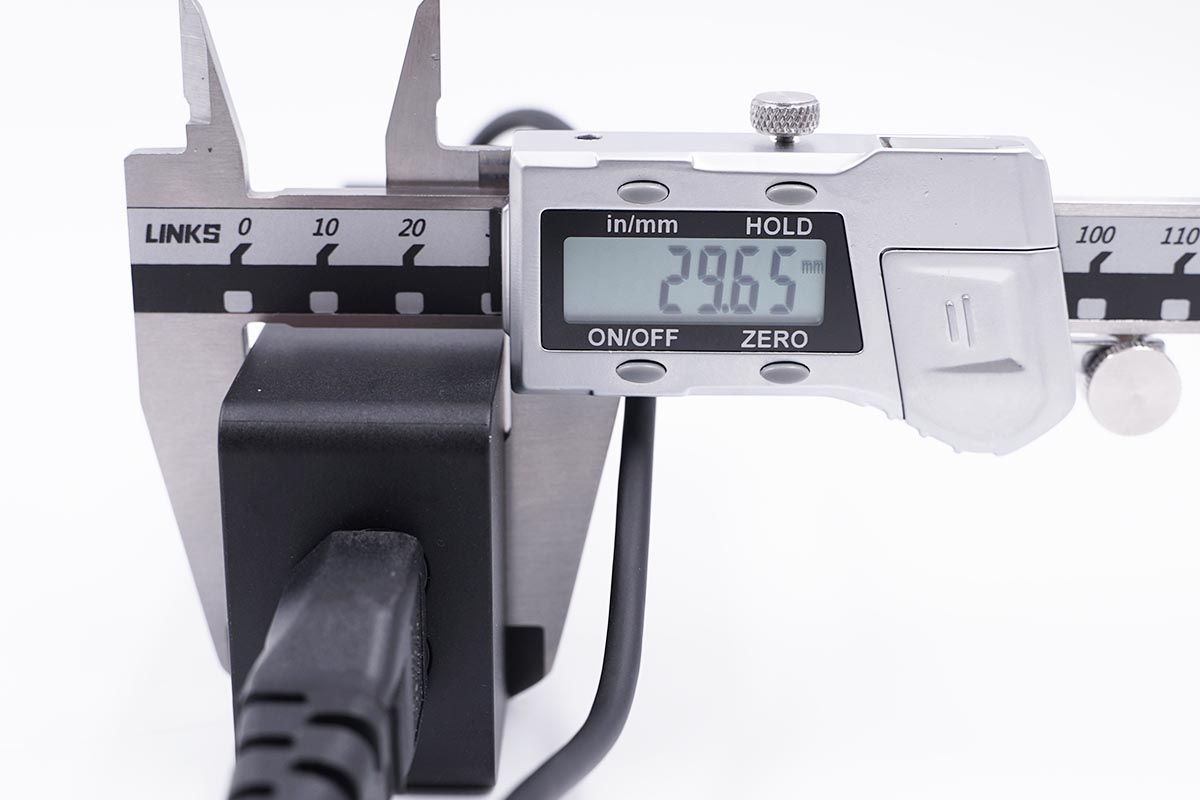

厚度约为29.65mm。

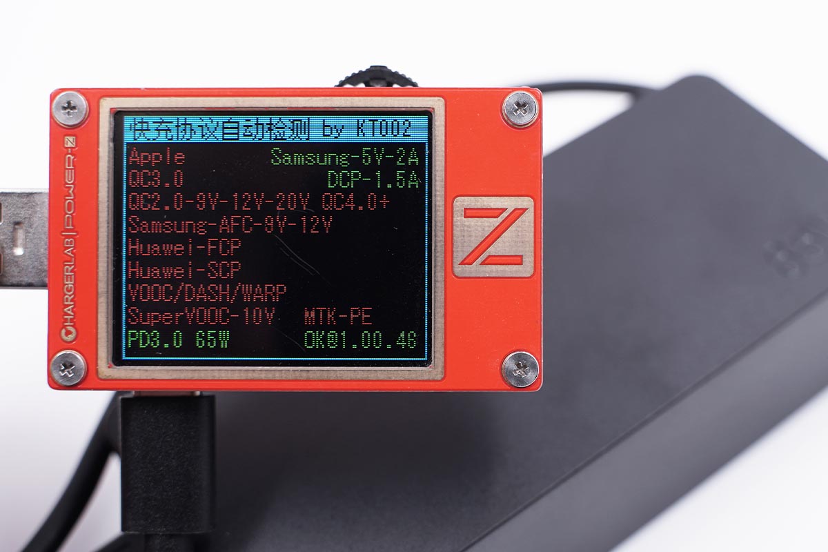

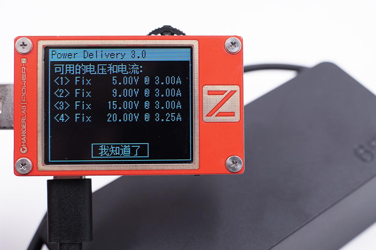

使用POWER-Z KT002读取充电器的快充协议,实测充电器走的是纯PD的通道。
读取充电器的PDO报文,支持5V3A、9V3A、15V3A、20V3.25A四个固定电压档位,支持最高65W的充电功率,只是缺少了12V电压档。

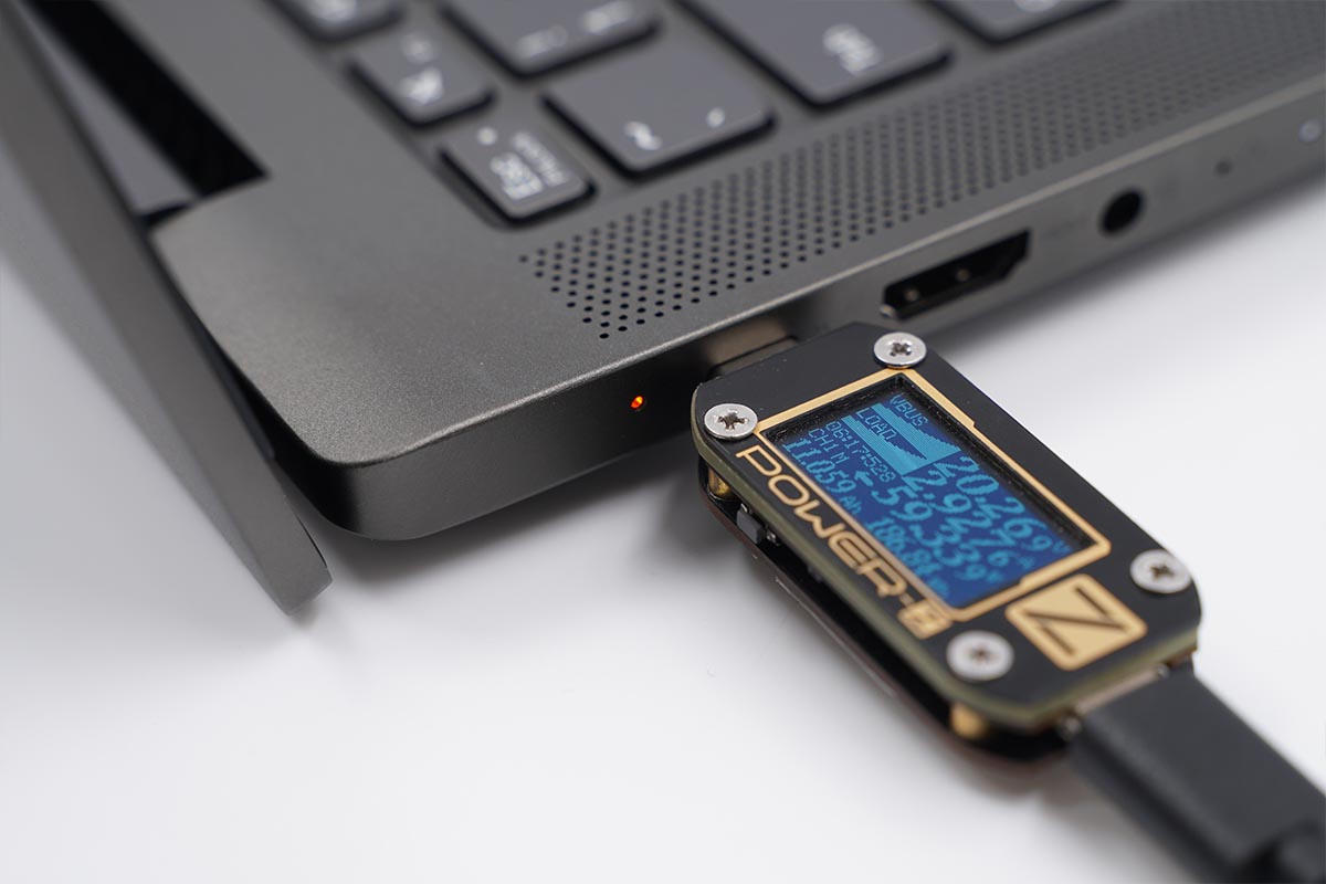

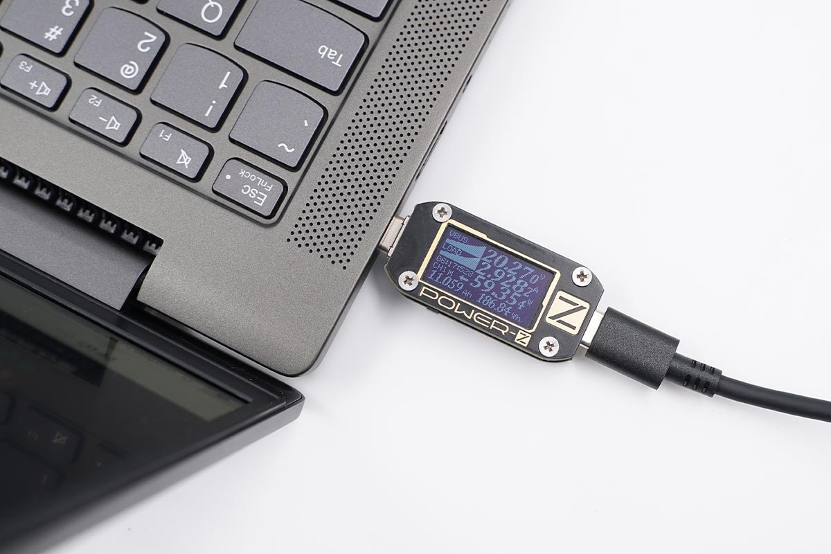

实测使用附带的原装65W充电器为笔电充电,功率为20.27V 2.92A 59.35W,成功握手PD快充。
细观察下发现在充电接口的旁边还可以看到橘黄色的指示灯,表明此时笔电已经处于充电状态。

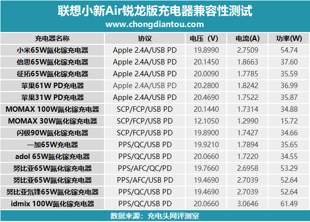

除了标配的充电器笔者此次还额外挑选了一些PD充电器来为笔电充电。

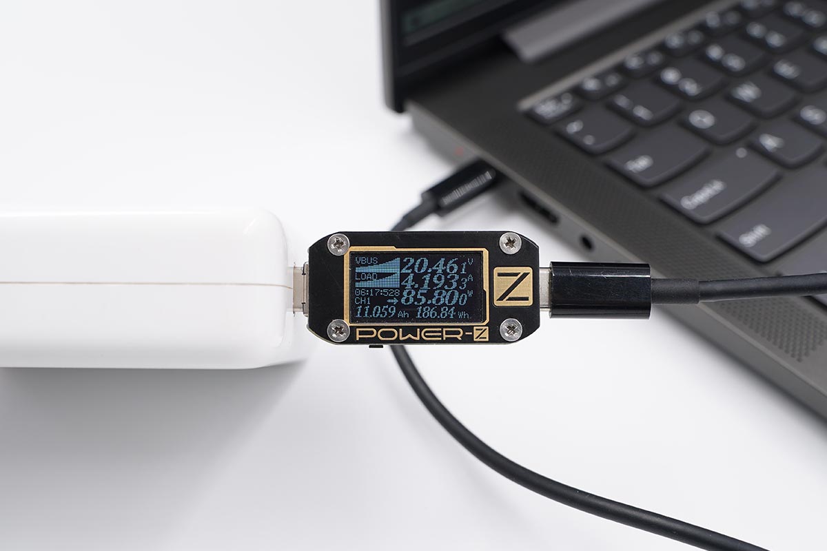

首先使用苹果96W PD充电器为笔电充电,实测功率可以达到20/46V 4.19A 85.80W,虽然标配的是65W的充电器,但笔电明显支持更高的快充功率。

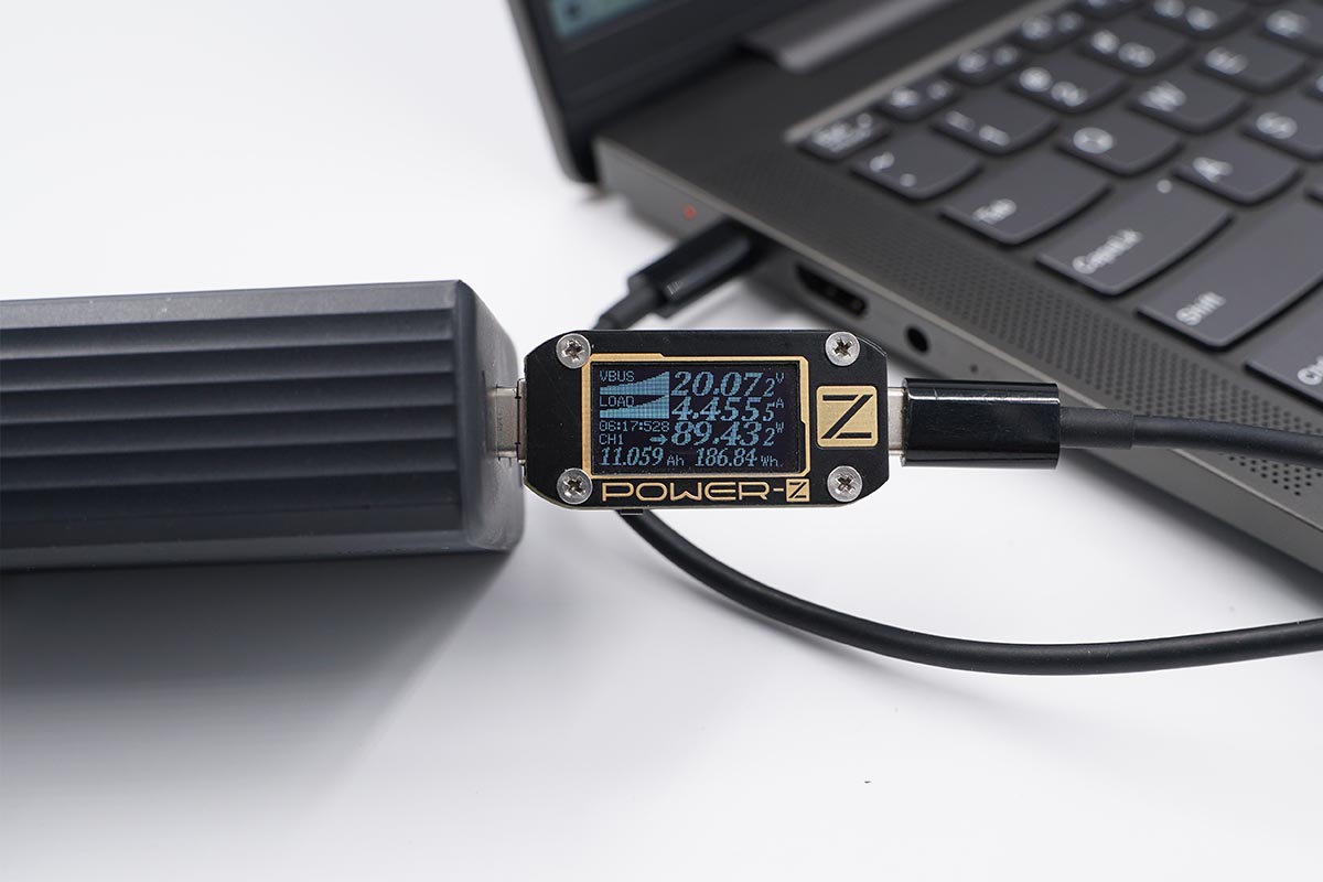

使用征拓S4 100W氮化镓充电器为笔电充电,实测功率为20.07V 4.45A 89.43W,同样可以达到百瓦的充电级别。
此外笔者还挑选了一些目前市面上比较热门的大功率充电器,从实测的数据来看,虽然小新Air锐龙版的充电功率可以达到90W左右,但并不是所有的充电器的充电功率都可达到90W级别,更多的还是在30W+和50W+左右。

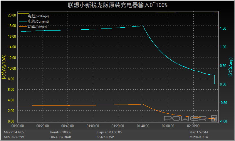

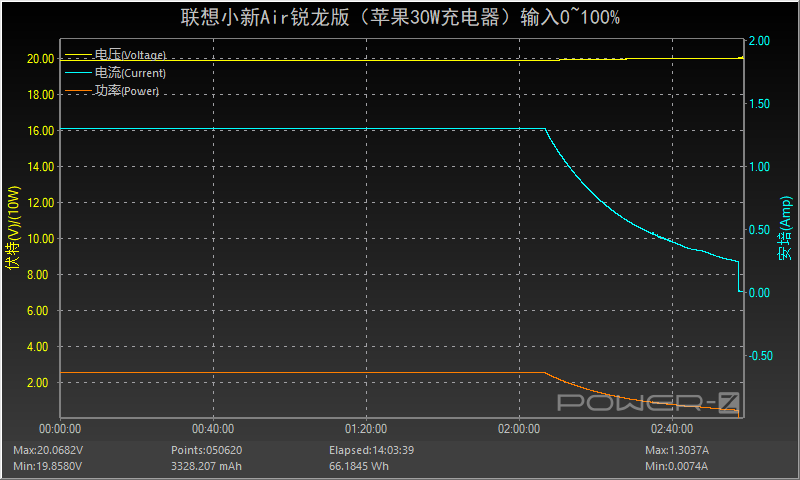

除了测试充电器可以为笔电提供的快充功率之外,小编此次还测试了笔电的充电全程,使用POWER-Z KM001C连接到上位机即可看到充电器为笔电充电全程中电压、电流以及功率的变化。

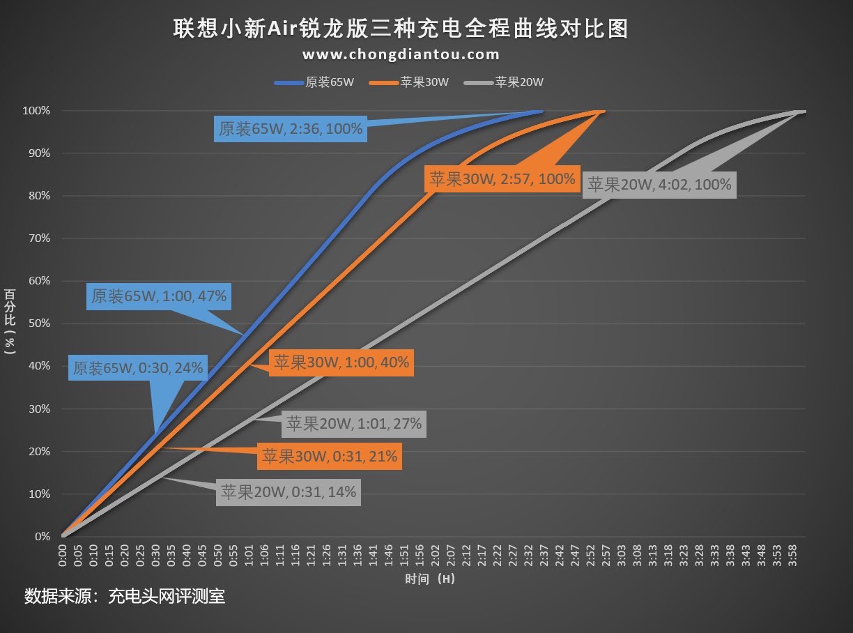

将原装充电器连接笔电之后开始充电,奇怪的是充电并没有达到20V3.25A输入档位,而且停留在20V1.5A快充档位,功率在30W左右。1小时40分后功率和电流逐渐下降直至充电结束,全程耗时约2小时37分,最高功率为20.39V 1.57A 32.02W。
除了原装充电器外小编还使用其他两款充电器为笔电充电并采集充电全程的数据,2小时06分前功率、电流、电压均处于稳定的输入状态,功率在25W左右。随后功率和电流逐渐下降直至充电结束,全程耗时约2小时57分,最高功率为19.87V 1.29A 25.82W。

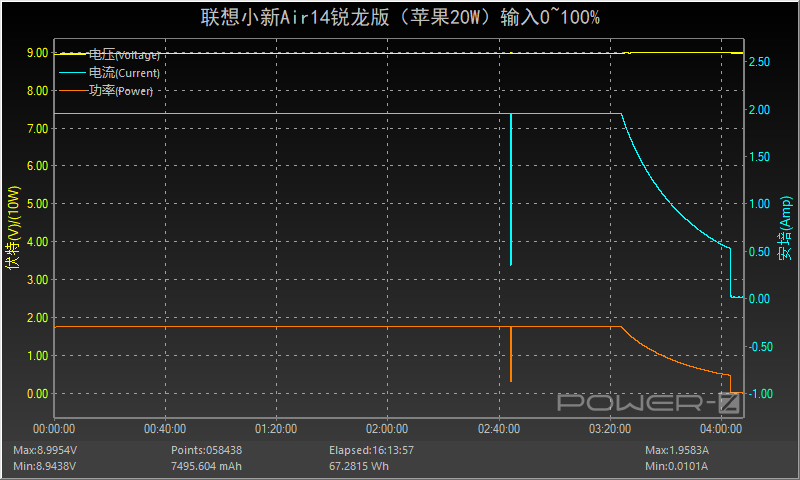

很多读者对于小功率的充电器能否为笔电充电存有疑问,所以此次小编还找来了苹果20W PD充电器为笔电充电,3小时24分前功率、电流电压均处于稳定的输入状态,功率在17W左右。随后功率和电流逐渐下降直至充电结束,全程耗时约4小时03分,最高功率为8.97V 1.95A 17.56W。
将三种充电全程绘制成曲线图,可以看出虽然前两个数据均处于30W功率阶段,原装65W充电器还是要比苹果30W充电器要快一些的。并且可以看出,苹果20W充电器是可以正常为笔电充电的,只不过受限于充电器自身功率只有17W左右,而且全程充满的时间也是最长的,达到了4个小时。

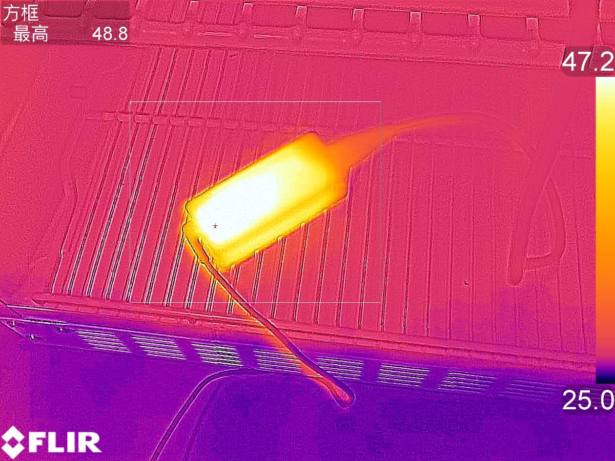

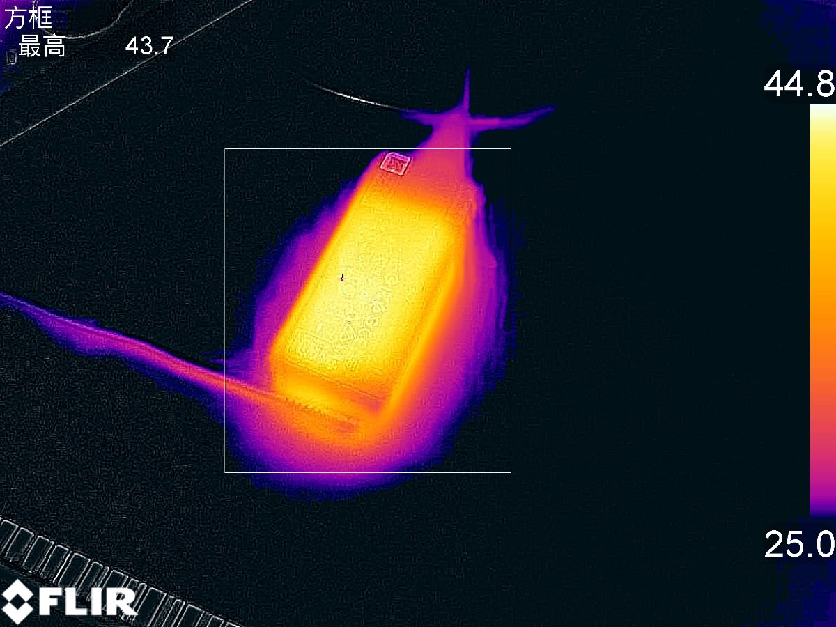

此外小编还采集了充电器在工作时的温度情况,数据采集时间节点的选取在1小时40分钟。
在充电器持续运行1小时40分后采集到充电器表面最高温度为48.8℃。
翻转至另一侧,充电器表面最高温度为43.7℃。

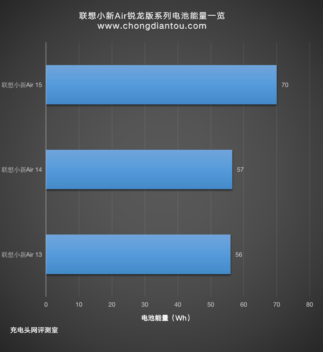

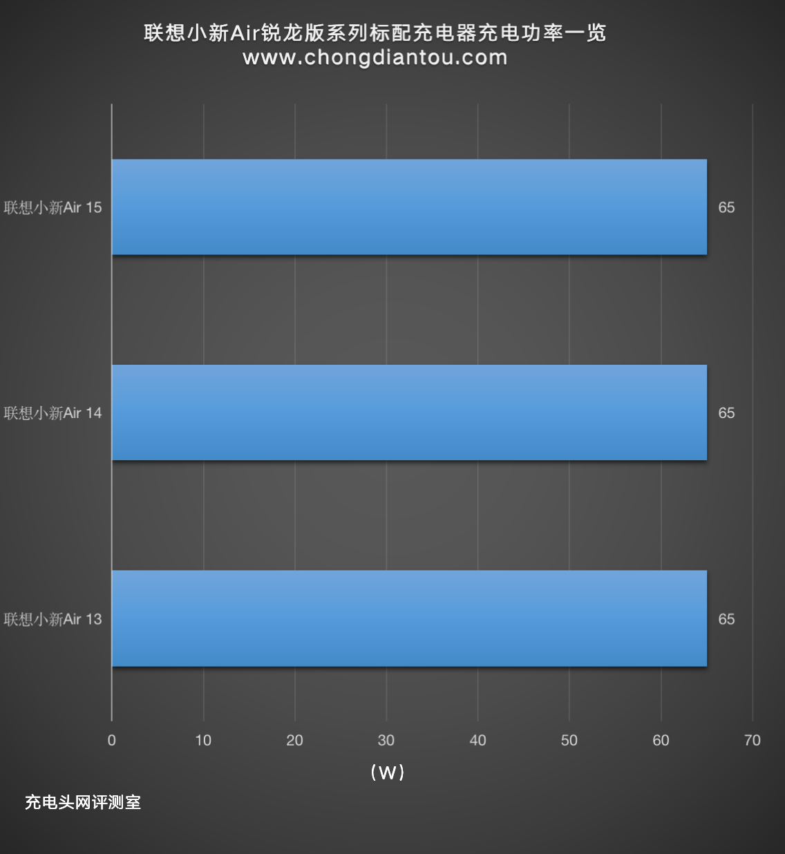

除了对联想小新Air锐龙版笔电的充电进行测试之外,小编还查询汇总了一下相关数据。目前联想推出的AMD版本小新Air如果按照电池容量和功率区分的话共有三款,主要体现在屏幕大小上,而内置的电池能量也随着屏幕的变大而增加。
充电功率上由于笔电在待机状态下和运行状态下的功率不一致,所以这里仅统计了标配的充电器,可以发现,无论是哪个版本的小新Air,在标配充电器上却是一致的,均标配了65W PD充电器。

联想小新Air锐龙版采用了目前通用的USB-C物理充电接口,所以为笔电充电除了原装的充电器之外只需要使用常规的PD充电器即可。小编挑选了一些目前比较热门的PD充电器来为笔电充电,实测下来发现虽然标配的是一款65W的充电器,但实际笔电可以接受的充电功率可以达到90W左右,当然这只是最高。小编使用了十几款PD充电器为联想小新Air充电,实测下来发现充电功率从15W-90W之间不等,也就是并不是所有的充电器都可以达到较高的充电功率。
在充电全程上小编使用原装65W充电器、苹果30W充电器和苹果20W充电器为其充电,实测下来发现除后面的涓流充电部分前面的快充功率一直处于20V 1.5A阶段,并没有触发20V3.25A的快充档位,全程充满大约耗时2小时37分。使用苹果30W充电器为笔电充电全程耗时2小时57分,而使用苹果20W充电器需要4小时出头才将笔电充满。
