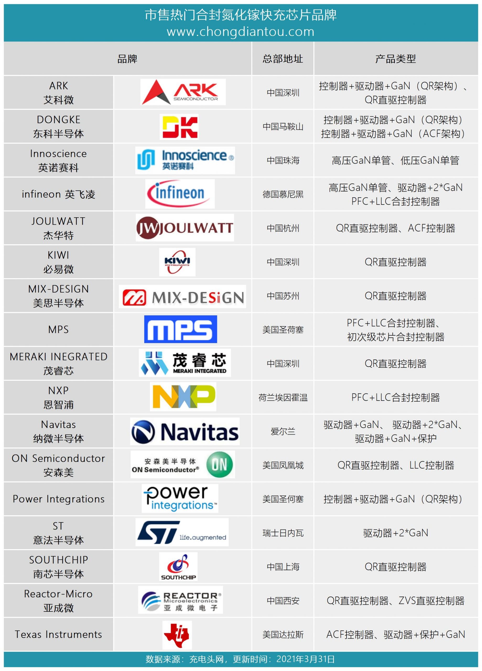

从充电头网在整理的这份表格中可见,目前市面上热门的高集成氮化镓芯片原厂共有16家,根据产品类型可以分为控制器原厂和功率芯片原厂。在控制器方面,已经涵盖了QR、ACF、LLC三种主流的氮化镓快充架构,完全可以满足20W到100W+电源产品的开发。功率芯片方面,出现了驱动器+氮化镓、驱动器+两颗氮化镓,以及集成驱动器+氮化镓+保护等多种类型的产品,简化快充电源的设计。
值得一提的是,合封氮化镓芯片已经成为了市场的主流发展趋势,除了目前量产的PI PowiGaN芯片外,国产芯片中东科、艾科微、南芯、杰华特、必易微等芯片原厂均在积极布局高集成合封氮化镓芯片,为实现超薄的“饼干”氮化镓快充的设计提供芯片级的支持。
