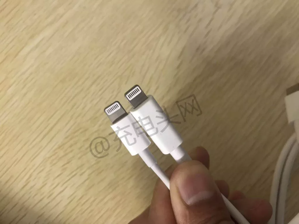

原装和破解拆解图
下面看一看原装C94与破解版图片,大家可以试着找出差异。
上图为苹果提供的C94连接器,可以看到芯片集成度相当高,主控芯片、PMU、MOS等集成到了一体,单芯片封装,这从源头杜绝再次回收使用。
以上两张为一种破解版外观和拆解图。
上图为另一种破解版端子头,整体长度尺寸约为25mm。
