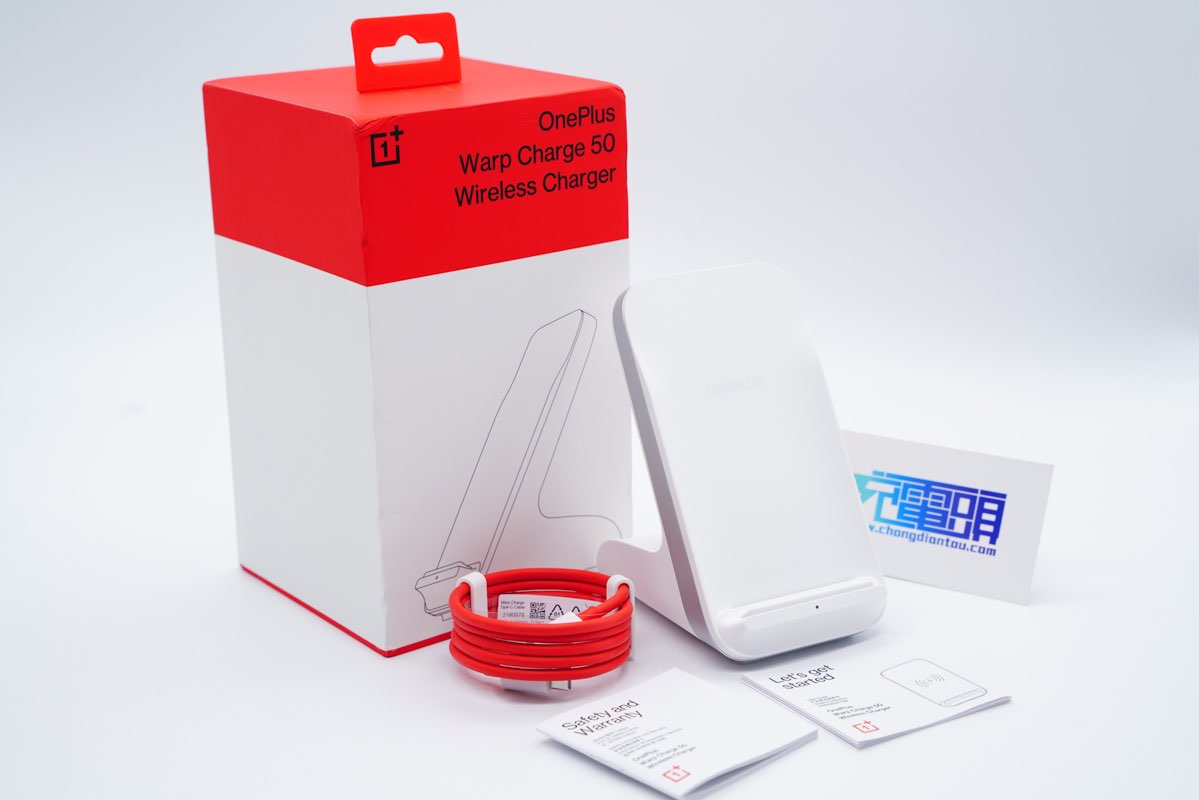

1、产品包装
从包装盒的正面可以看出这款无线充电器采用立式的外观形态,上方是这款产品的名称:OnePlus Warp Charge 50 Wireless Charger。
背面整体分为两大块,上方是介绍无线充的特点:使用Warp 50W无线超级闪充充电器给支持无线充电功能的设备充电时,只需将你的设备横向或竖向放在无线充电底座上,即可获得快速的充电体验。充电器具备50W无线闪充、支持横竖充电、静音舒眠模式、涡轮碟翼风冷、多重安全保护等特点。
下面是无线充的参数信息。

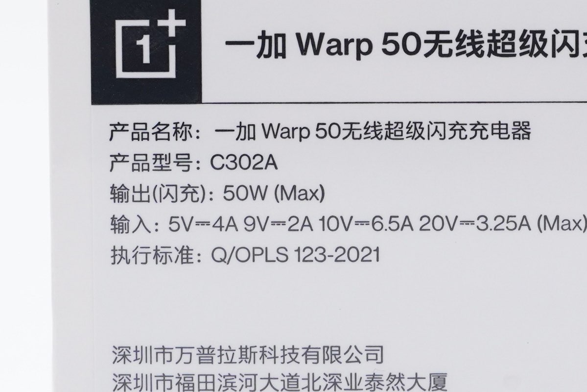

产品名称:一加Warp 50无线超级闪充充电器
产品型号:C302A
输出(闪充):50W(Max)
输入:5V4A、9V2A、10V6.5A、20V3.25A
2、开箱介绍
打开包装盒时发现整个开箱过程还挺有意思的,包装盒像一个基座礼盒一般,打开后无线充电器呈现在眼前。
包装内除了无线充之外还附带了一个双USB-C快充线(一加9 Pro同款)以及一些纸质配件。

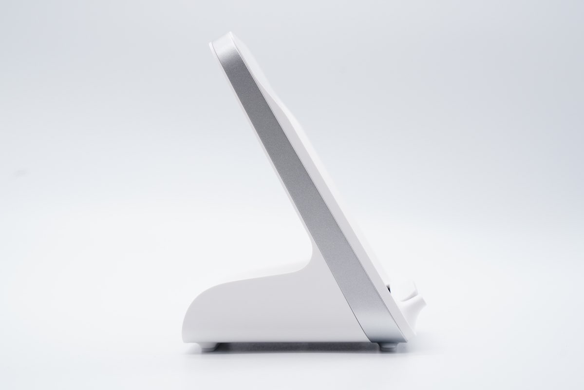

无线充的侧面特写,与桌面形成一定的角度,手机放在上面来消息可以方便查看。

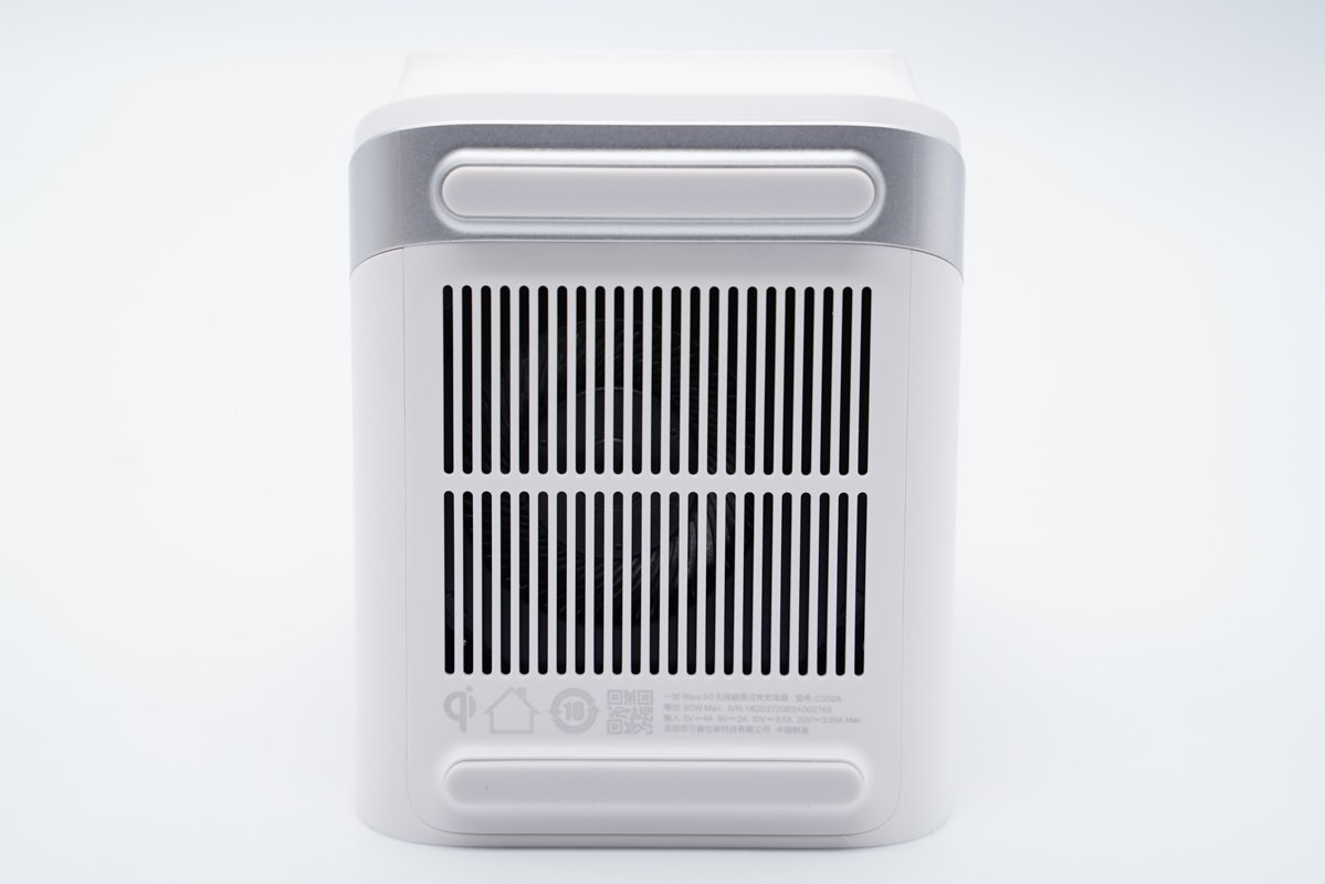

无线充的背面,充电板的位置是一加的品牌Logo,下方是USB-C输入接口。
在无线充的底座上同样带有胶垫,放在桌面上可以防止打滑。

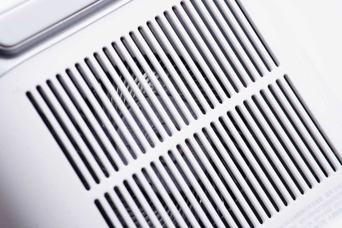

在入风口处可以清楚的看到内部的风扇。

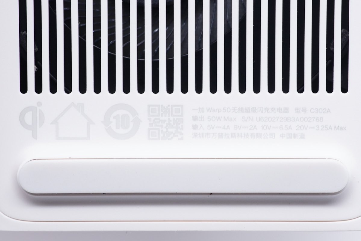

入风口的下方印制了产品的信息参数,上面已经做描述,这里不再过多赘述。

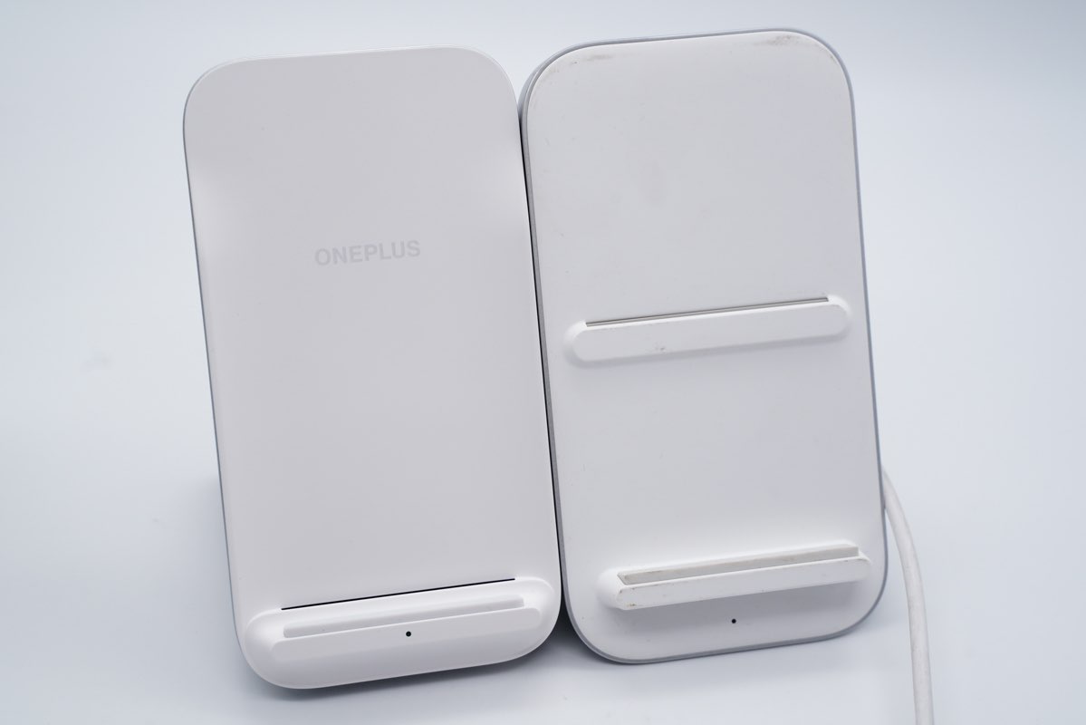

在一加9 Pro发布会上同步推出的无线充电器是一加推出的第二款无线充电器,和首款无线充相同,均采用立式的设计外观,在输出功率上新款为50W,旧款为30W。
两款无线充背面特写,旧款无线充的连接线为一体不可分离式设计,新款采用USB-C输入接口,线体分离。

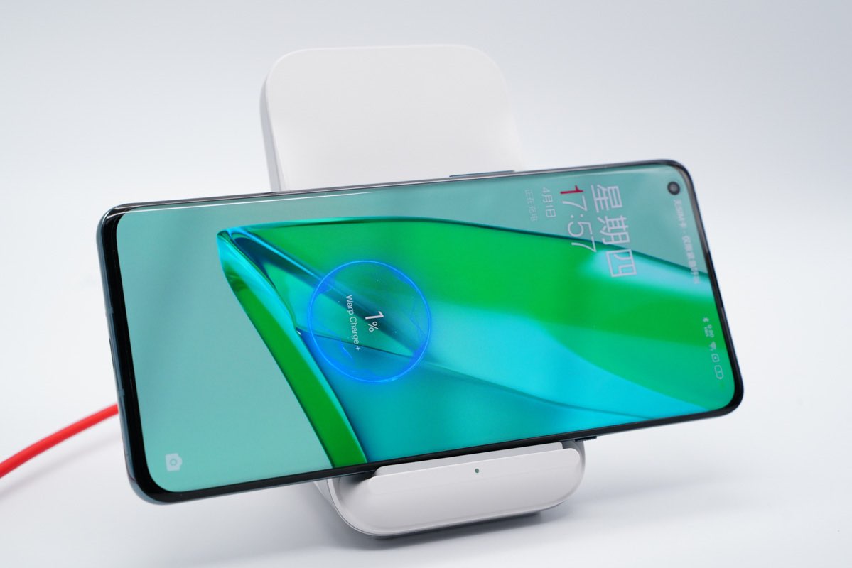

将一加9 Pro放在无线充电器上面即可为手机充电,无需刻意找位置对准充电线圈,使用方便。
无线充内部采用双充电线圈设计,可以让手机竖着充也可以横着充,无线充变成手机支架同时也可以充电,一物两用。

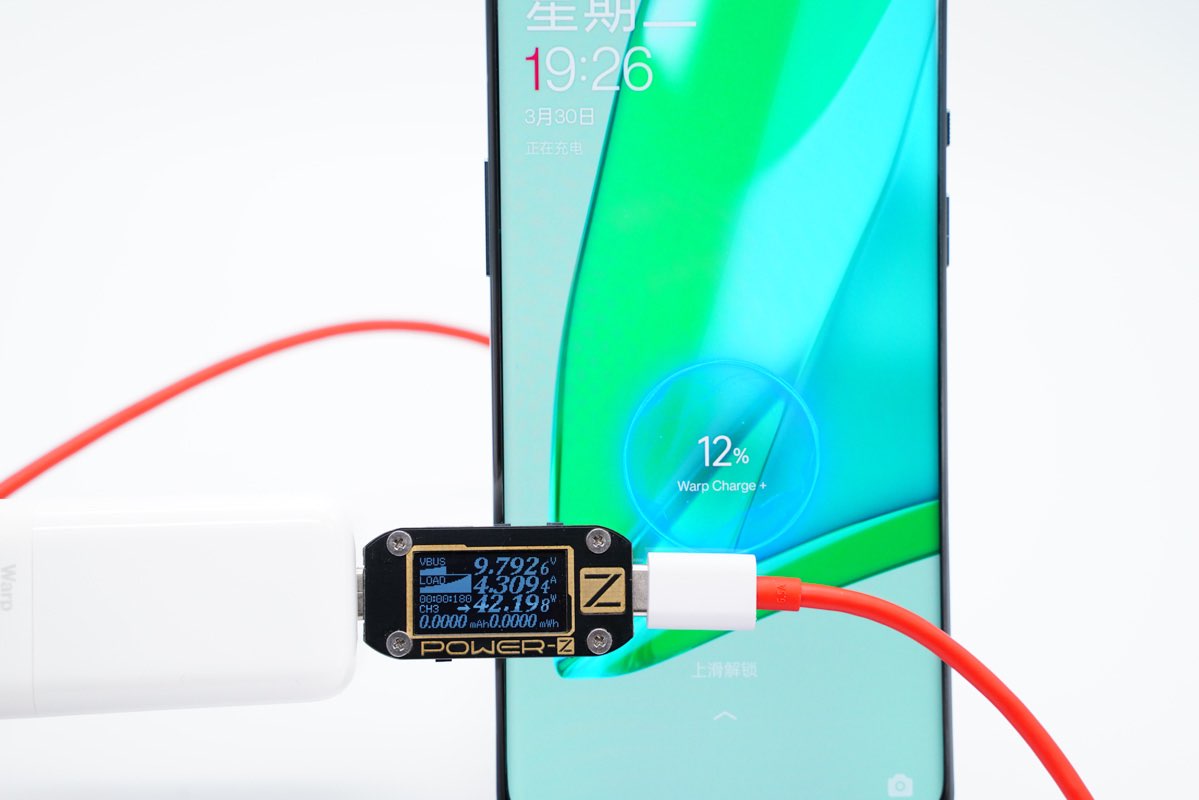

1、一加65W充电头和无线充不变
首先使用无线充套装为一加9 Pro充电,充电头输出端功率为9.79V 4.30A 42.19W。

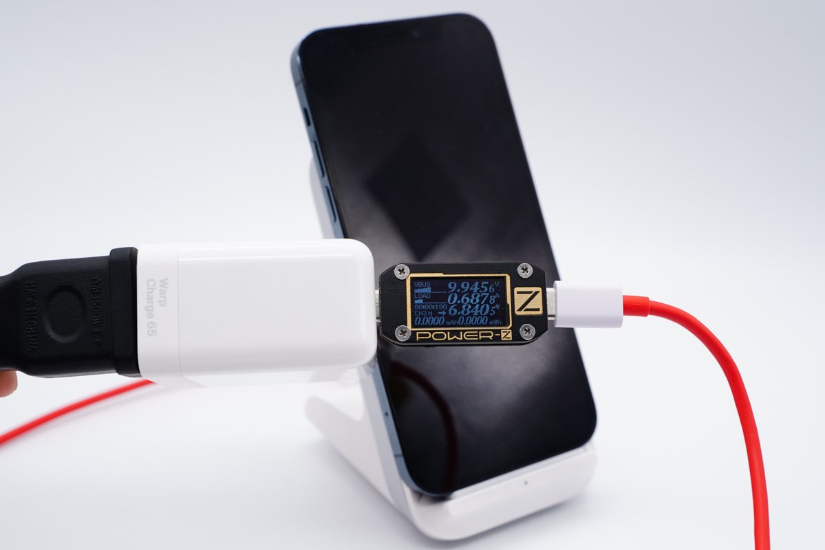

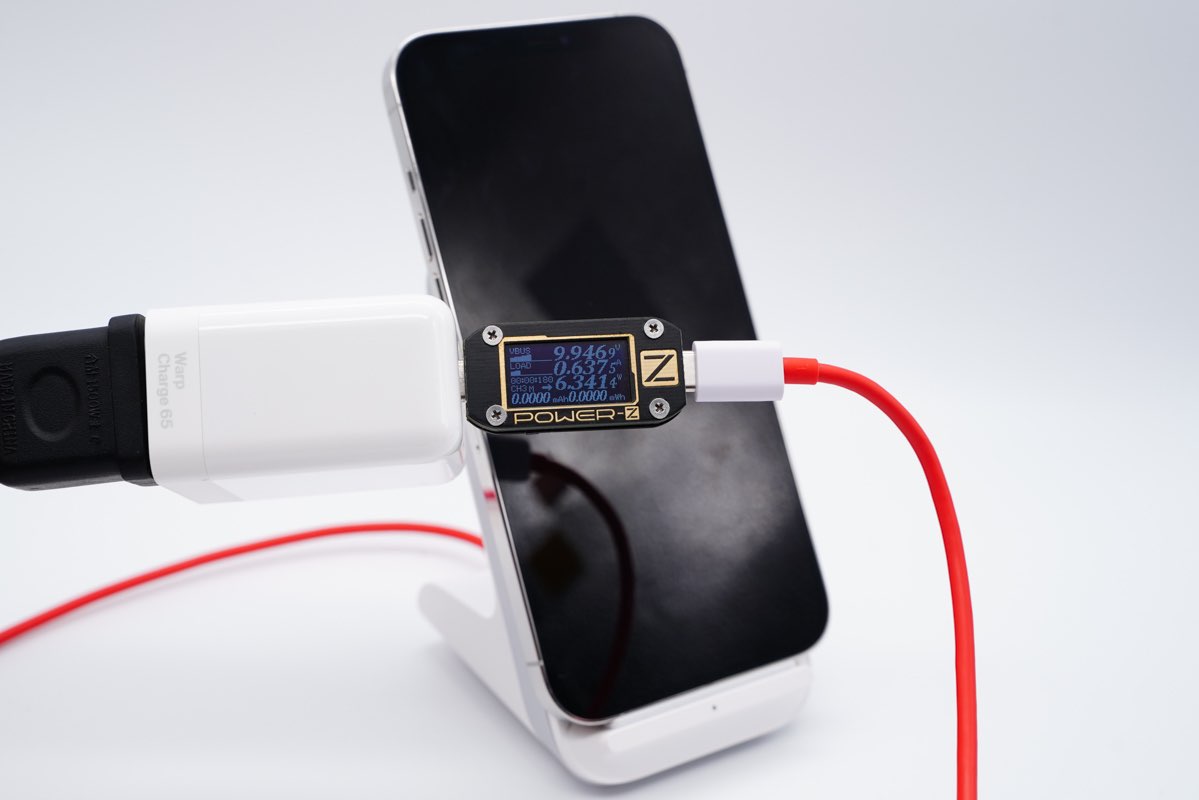

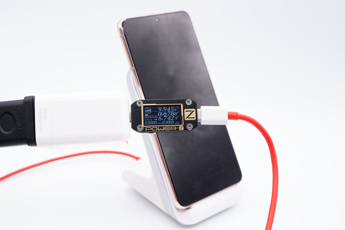

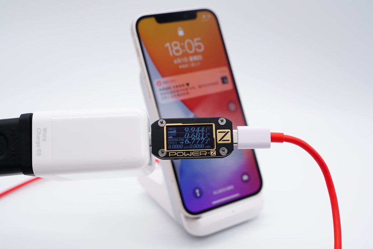

为iPhone 12无线充电,采集到充电头输出端功率为9.94V 0.68A 6.77W。
为iPhone 12 Pro无线充电,采集到充电头输出端功率为9.94V 0.68A 6.84W。
为iPhone 12 Pro Max无线充电,采集到充电头输出端功率为9.94V 0.63A 6.34W。

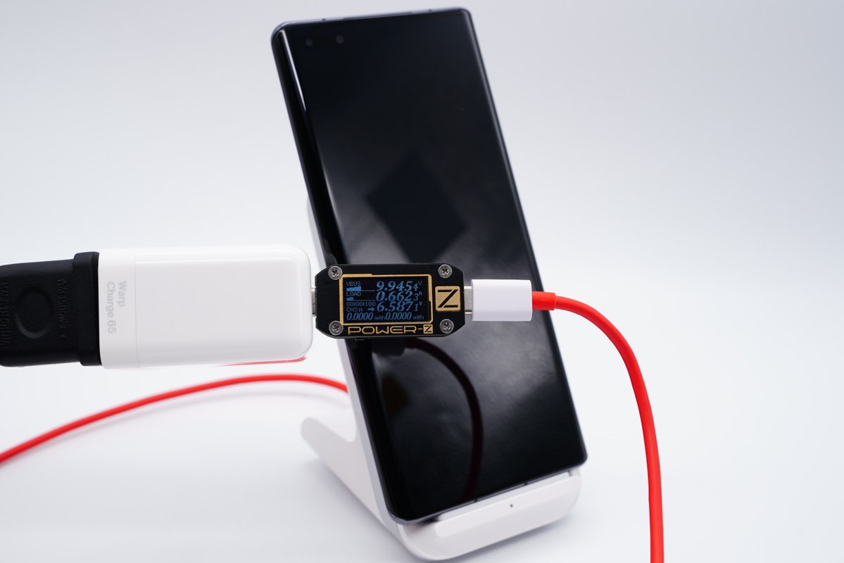

为华为Mate40 Pro无线充电,采集到充电头输出端功率为9.94V 0.66A 6.58W。

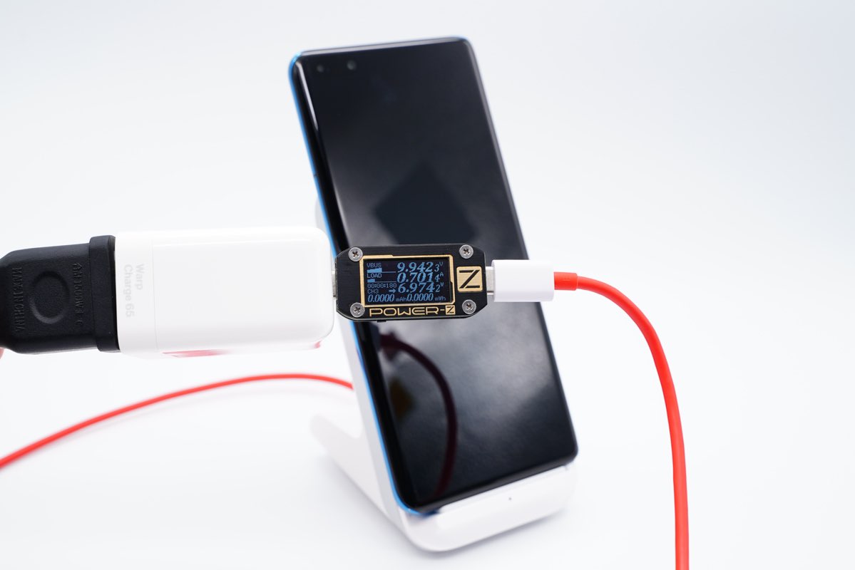

为华为P40 Pro无线充电,采集到充电头输出端功率为9.94V 0.70A 6.97W。
为小米11无线充电,采集到充电头输出端功率为9.92V 1.22A 12.12W。
为小米10 Pro无线充电,采集到充电头输出端功率为9.94V 0.67A 6.74W。

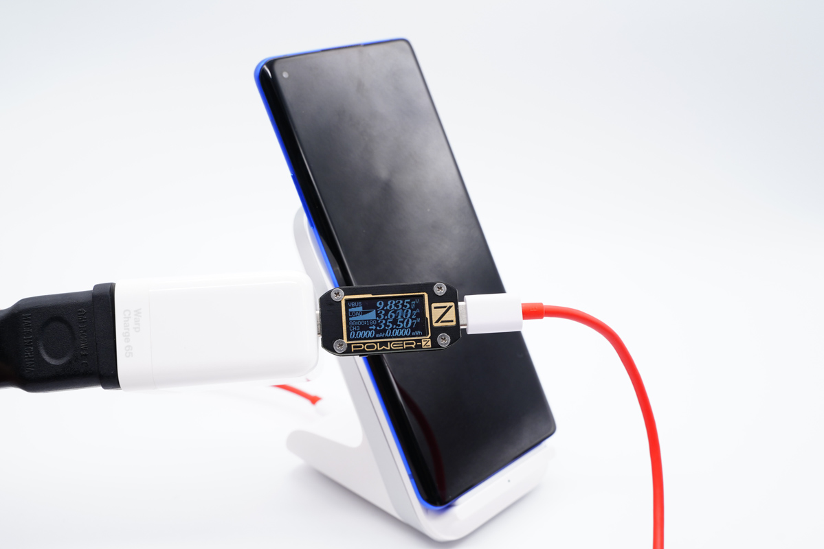

为一加8 Pro无线充电,采集到充电头输出端功率为9.83V 3.61A 35.50W。

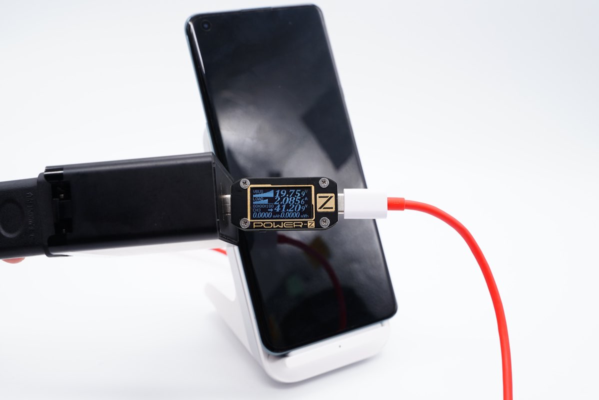

2、无线充和一加9 Pro不变

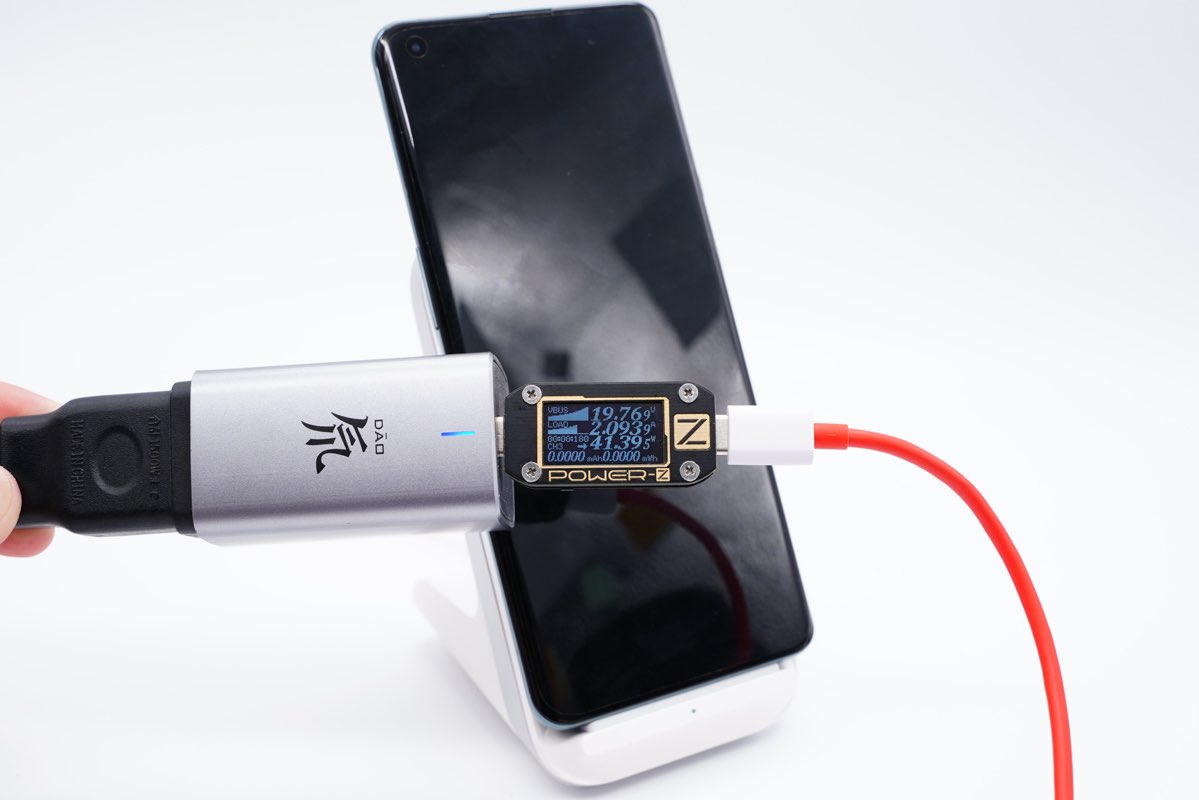

将原装充电器换成苹果96W PD充电器,充电器输出端的功率为20.45V 2.04A 41.77W,同样在手机充电UI界面显示Warp Charge+。
将原装充电器换成努比亚氘锋65W PD充电器,充电器输出端的功率为19.76V 2.09A 41.39W
将原装充电器换成征拓S3 65W氮化镓充电器,充电器输出端的功率为20.01V 1.97A 39.46W
将原装充电器换成麦多多120W氮化镓充电器,充电器输出端的功率为19.75V 2.08A 41.20W

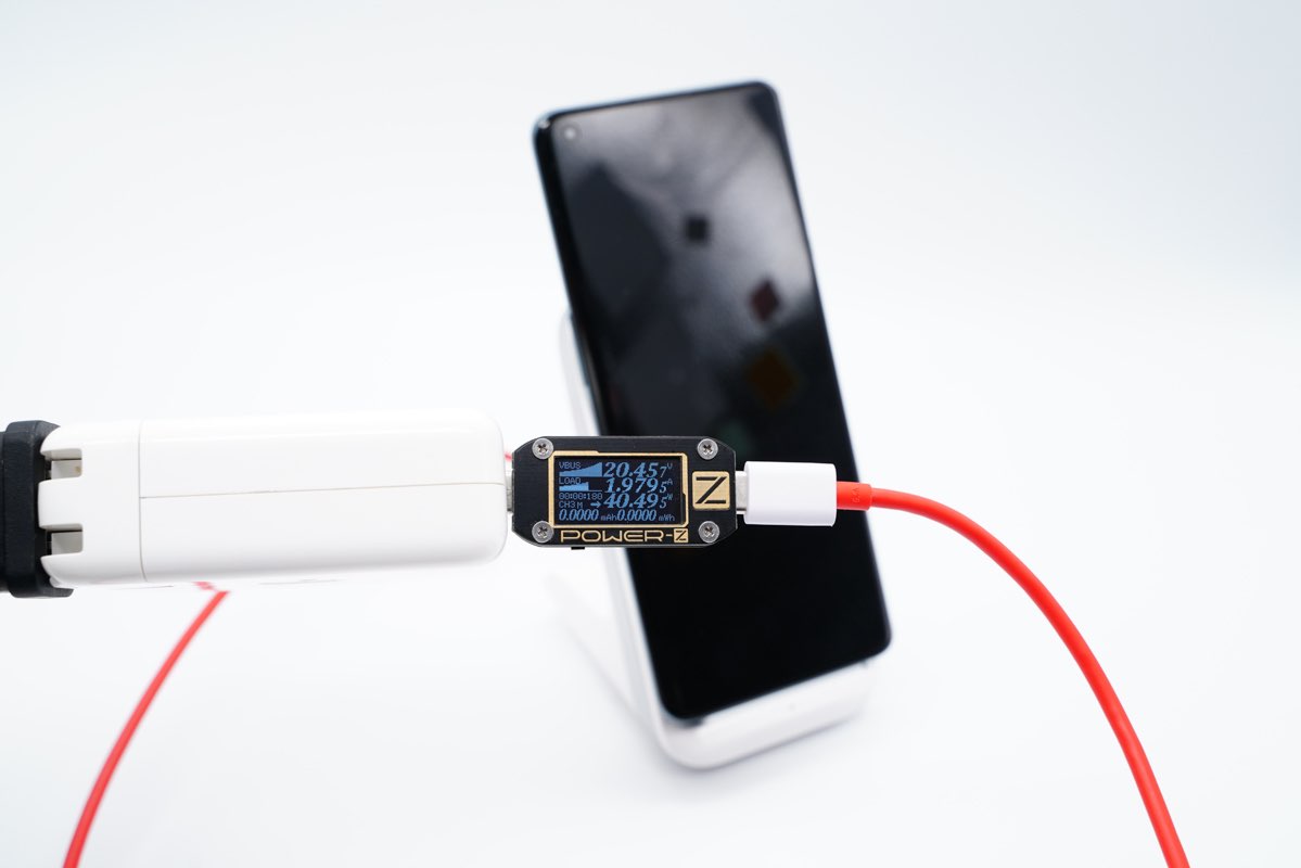

将原装充电器换成苹果61W充电器,充电器输出端的功率为20.45V 1.97A 40.49W

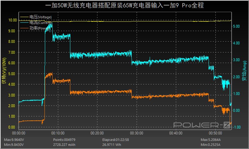

1、无线充搭配一加65W充电器为一加9 Pro充电
作为一加官方的无线充,首先自然要看一下充电方面的表现了。约6分钟前处于关机充电状态,功率在6W左右,随后手机开机,功率和电流快速上升至最高。整个充电过程中高功率快充主要分为三个阶段。
约6分钟到13分钟之间功率在44W左右,在前面49W的高功率持续了约2分钟;13分钟到28分钟之间功率在33W左右;到48分钟功率在28W左右。随后功率和电流呈阶梯式的下降状态,全程耗时约52分钟,最高功率为9.84V 5.11A 50.33W。

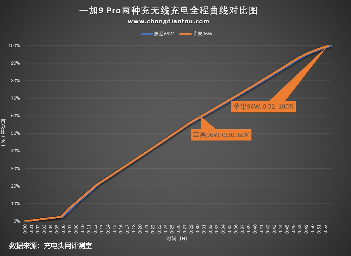

2、无线充搭配苹果96W充电器为一加9 Pro充电
在前面的无线充电兼容性测试模块发现苹果96W PD充电器同样可以触发大功率无线快充,所以此次小编将苹果96W充电器的充电全程也加入了进来。约6分钟前处于关机充电状态,功率在6W左右,随后手机开始功率和电流快速上升。和前面的全程测试结果相同,整个充电过程中高功率充电共分为三个阶段。
首先从约6分钟到12分钟之间功率在41W左右,前面短暂的1分钟功率在50W左右;12分钟到29分钟功率在33W左右;29分钟到47分钟功率在28W左右。随后功率和电流呈阶梯式的下降状态,全程耗时约52分,最高功率为20.48V 2.59A 53.07W。
将使用两款充电头搭配一加无线充为一加9 Pro的充电全程测试绘制成曲线图,可以看到两条曲线几乎重合,半小时为手机充电60%,完全充满需要52分钟。

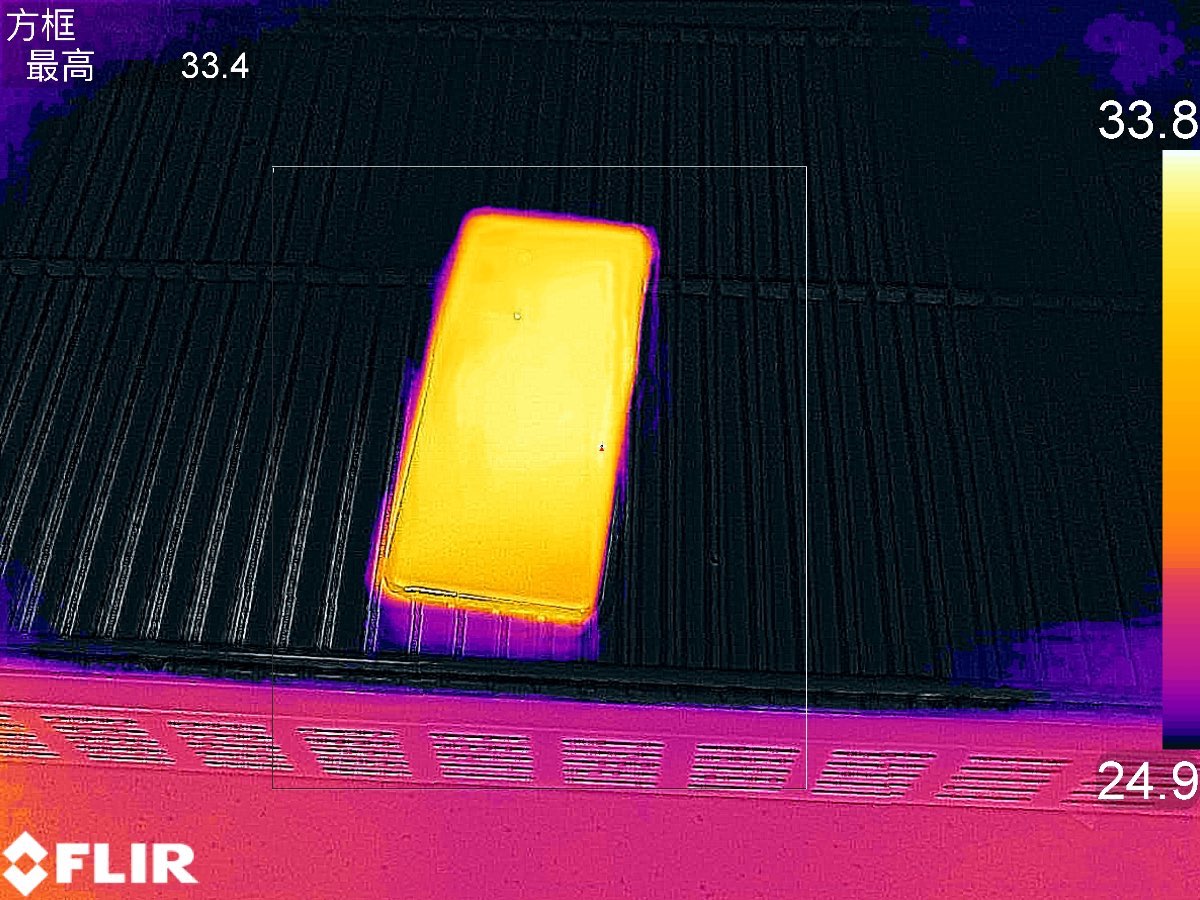

四、温度测试
下面对温升情况进行测试,整个测试过程模拟用户的使用环境进行,在温度约为25℃的恒温箱内使用无线充搭配一加65W充电器为一加9 Pro充电,数据采集时间节点按照充电全程中的三个大功率快充阶段进行采集。

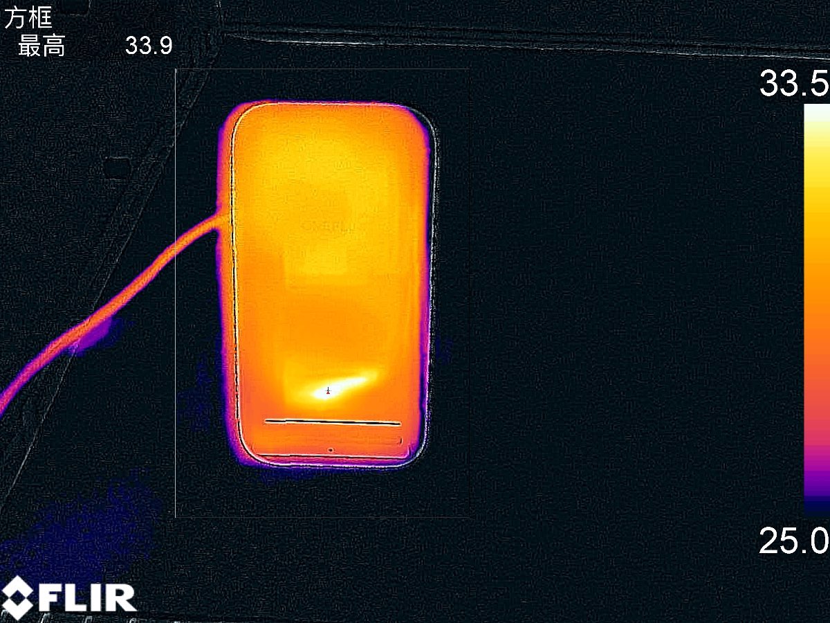

1、13分钟(44W)
这组数据采集于13分钟,此时无线充面板的最高温度为33.9℃。
反观手机端,手机背面最高温度为33.4℃。

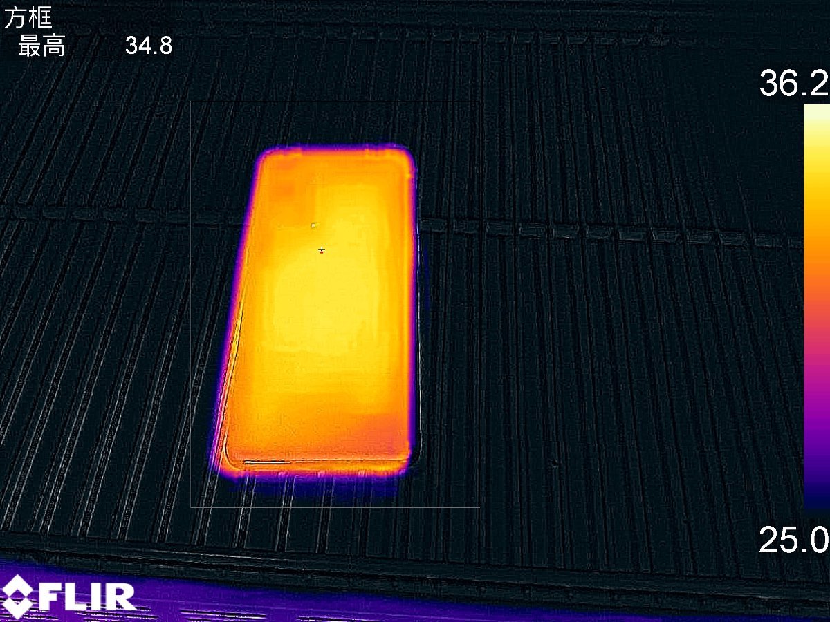

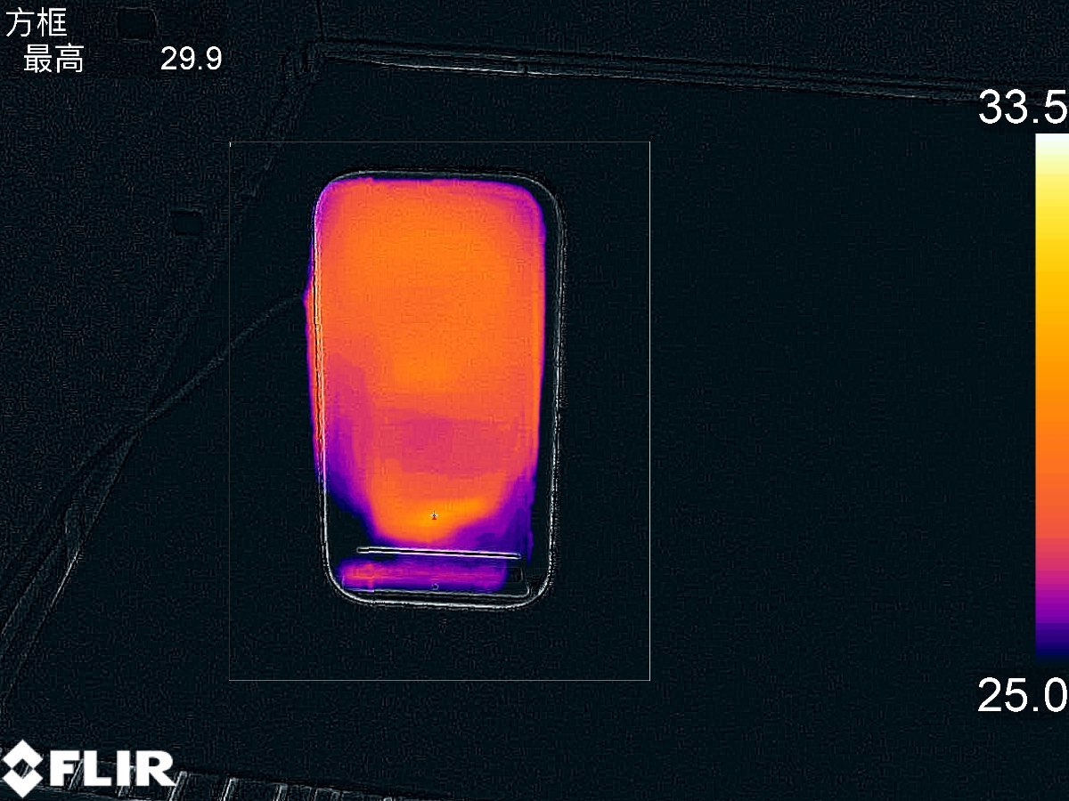

2、29分钟(33W)
这组数据采集于29分钟时,此时无线充电板最高温度为29.9℃。
手机背面最高温度为34.8℃。

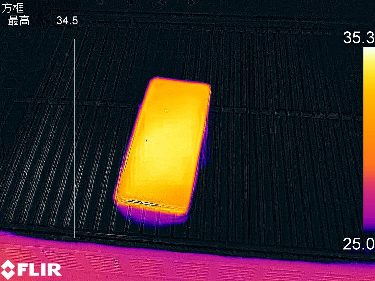

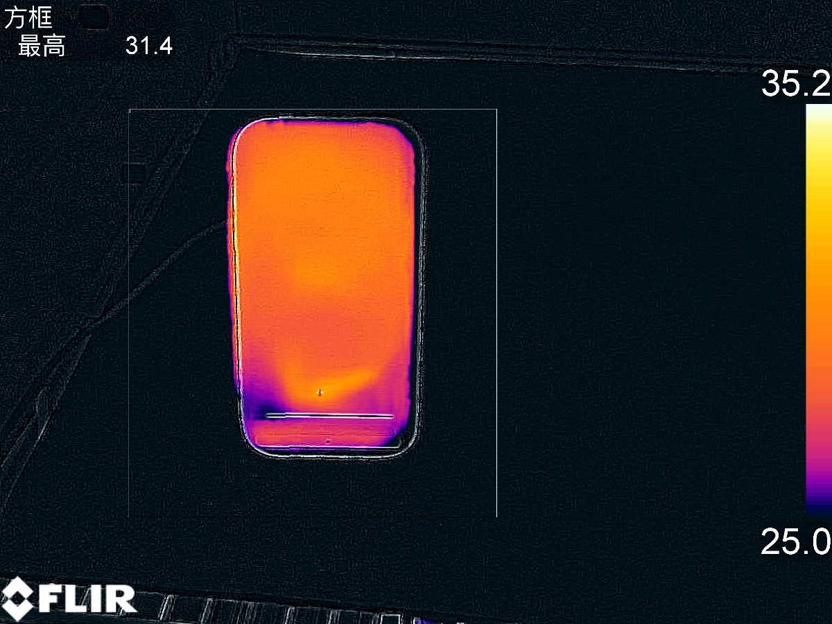

3、48分钟(28W)
这组数据采集于48分钟,此时无线充电板最高温度为31.4℃。
手机背面最高温度为34.5℃。
