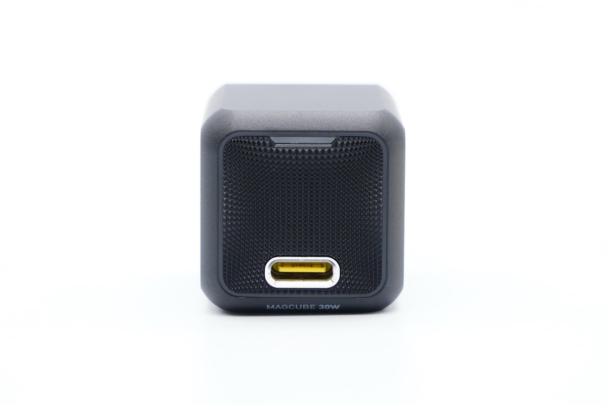

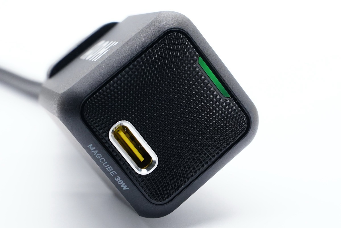

与市面千篇一律的迷你充不同,AOHI Magcube30w外观采用了特殊的精密微雕工艺,接口面板采用立体微雕钻石纹设计,形成AOHI自有风格。整体外观设计沉稳大气,主体结构哑光处理,与钻石纹面板互相衬托,这做工由内而外营造出高级感。
AOHI Magcube30w迷你充电器USB-C黄色母座外面带有金属外圈,CNC微雕倒角设计辅助用户更好地定位插入。顶部设置了一条多功能状态灯,快充状态指示黄色呼吸闪烁,普通充电状态指示蓝色长亮,微电流充电状态指示绿色长亮,设备充电情况一目了然。

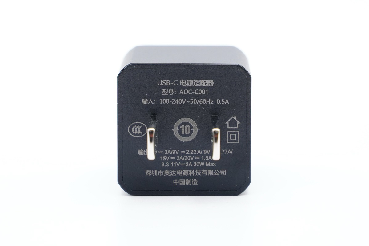

背部是参数部分。
品名:USB-C电源适配器
型号:AOC-C001
输入:100-240V~50/60Hz 0.5A
输出:5V3A / 9V2.22A / 9V2.77A / 15V2A / 20V1.5A / 3.3-11V3A,30W Max
深圳市奥达电源科技有限公司制造
产品已取得3C认证

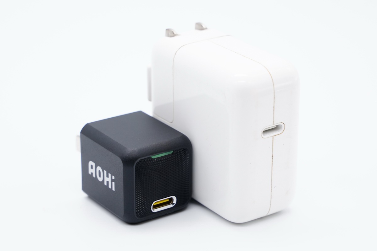

奥海为众多手机品牌设计制造原厂充电器,拥有雄厚的研发实力,AOHI Magcube30w迷你充电器多项黑科技汇集于一身,对传统充电器形成降维打击。与苹果30W充电器放在一起,可以看出大家虽然都是30W功率,但奥海拥有绝对的技术碾压。
AOHI Magcube30w迷你充电器采用被誉为第三代半导体的氮化镓功率器件制作,高频高效特性配合立体三围排布设计,让AOHI Magcube30w迷你充电器拥有30W大功率输出的同时,尺寸仅为28mm X 28mm X 32mm,体积25.088cm³,按照额定输出功率30W计算,功率密度高达1.195W/cm³,突破每立方厘米1瓦的行业大关。
与之对比,苹果30W体积达到88.742cm³,功率密度仅为0.338W/cm³,AOHI Magcube30w体积仅为苹果30W的28%大小。

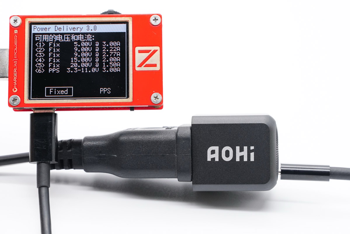

AOHI Magcube30w迷你充电器基于USB PD快速充电标准开发,通过POWER-Z KT002 USB测试仪读取充电器PDO发现,AOHI Magcube30w支持PD3.0标准,带有5V3A / 9V2.22A / 9V2.77A / 15V2A / 20V1.5A五档固定电压输出档,另外还包含3.3-11V3A一组PPS电压子集。
其中9V2.22A / 9V2.77A主要用于手机快充使用,iPhone 12可握手20W快速充电,对其他安卓手机同样适用。15V2A / 20V1.5A两种高压输出主要用于平板、笔记本,与之对比,市面上大部分迷你充都没有15V、20V高压输出,无法很好地为笔记本服务。

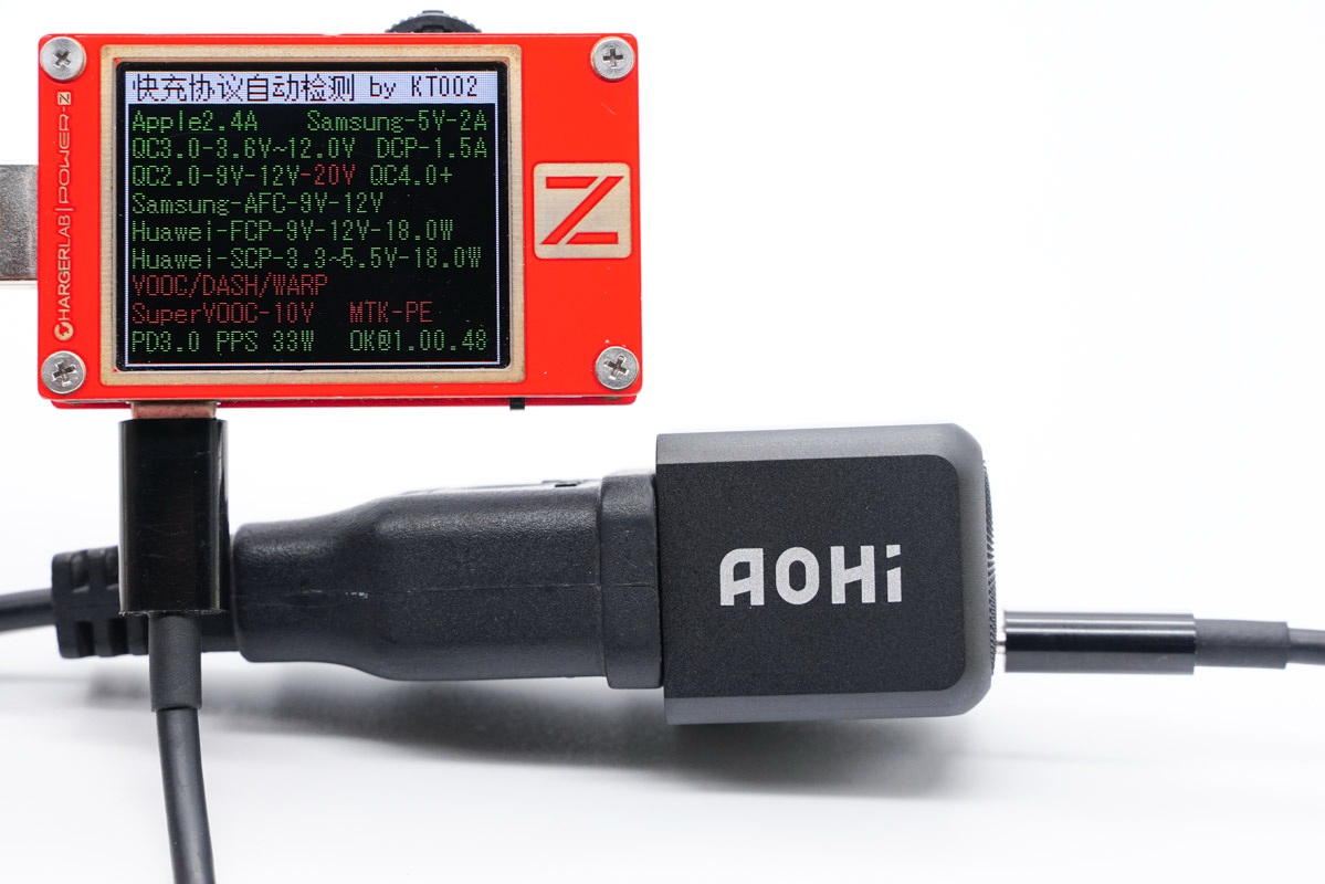

除USB PD快速充电标准外,AOHI Magcube30w迷你充电器还带有常见的快充协议,例如APPLE2.4A、Samsun5V2A、QC3.0、QC2.0、QC4+、AFC、FCP、SCP、DCP等,新老设备都可以提供良好的快充兼容性。
