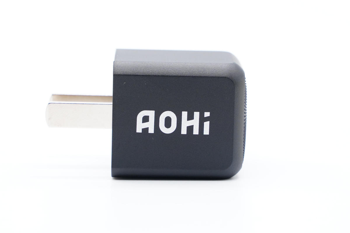

Aohi这款30W氮化镓充电器机身非常小巧,输入端采用固定式国标插脚,外壳表面哑光处理,边角倒角设计,此外印有Aohi品牌。
输入端外壳上标注有充电器参数

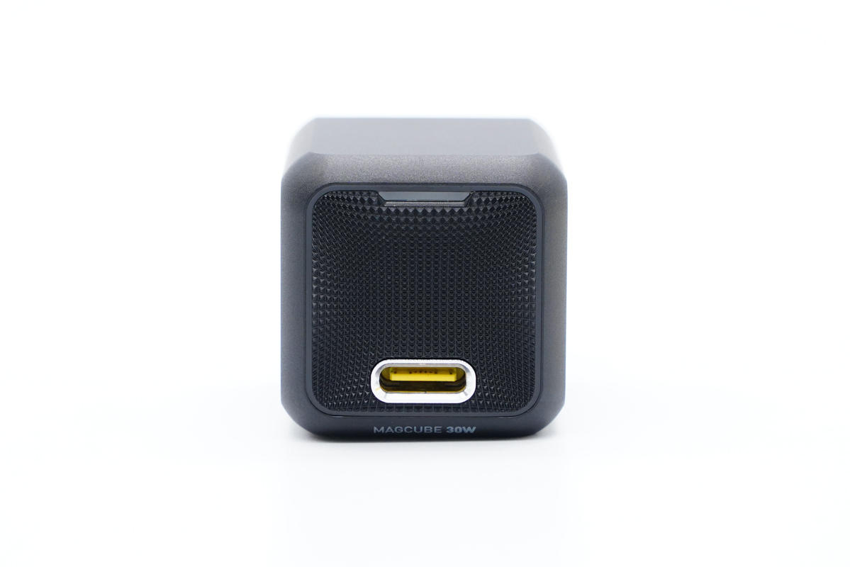

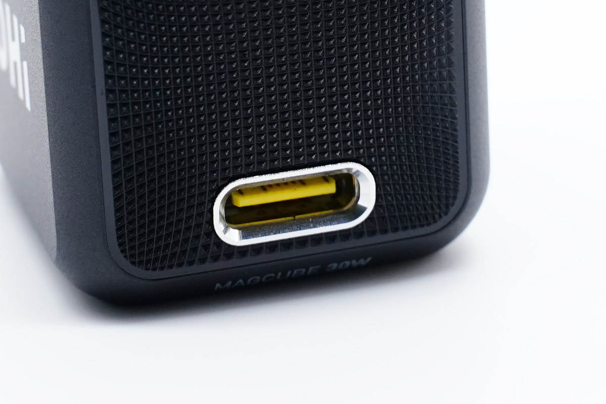

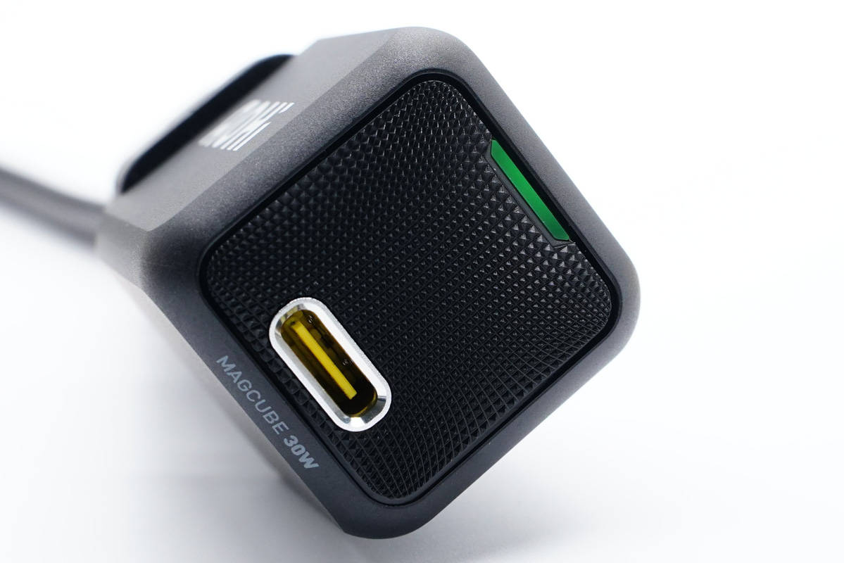

顶面采用微雕工艺设计,并配有LED快充指示灯和USB-C接口。
接口采用银白铝环装饰,舌片为黄色,整体看上去很精致。

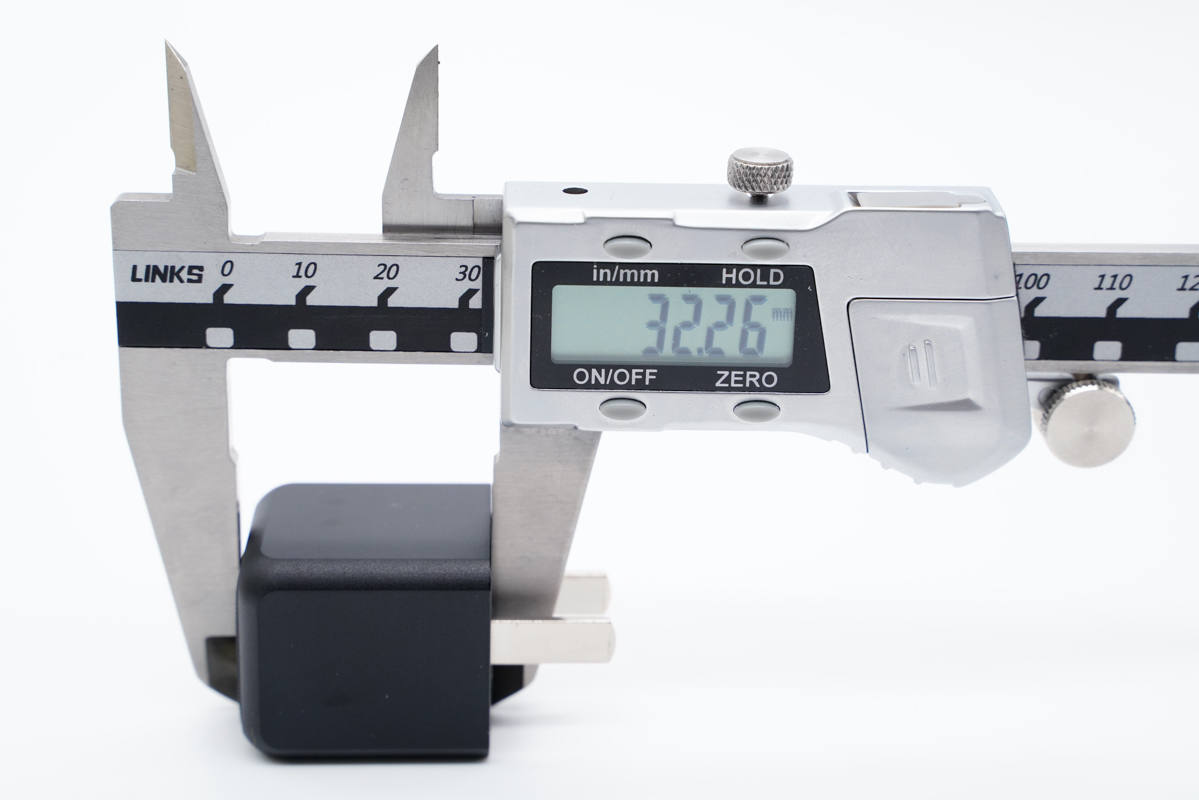

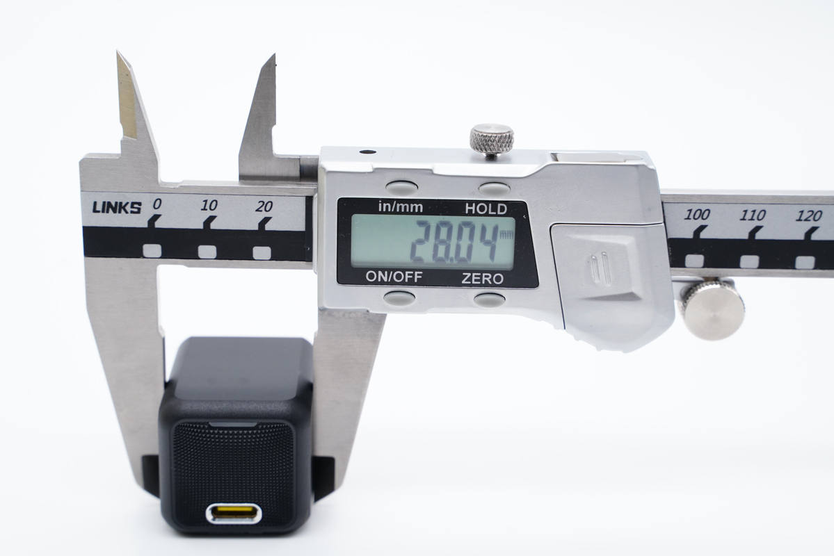

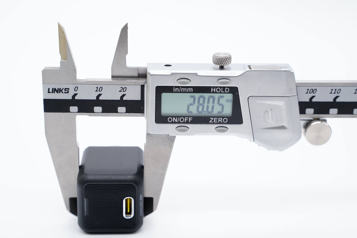

使用游标卡尺实测充电器机身高度为32.26mm。
宽度为28.04mm。

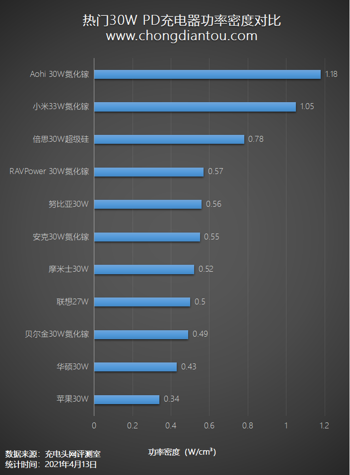

厚度为28.05mm。通过三维可算得充电器体积为25.37cm³,功率密度为1.18W/cm³。

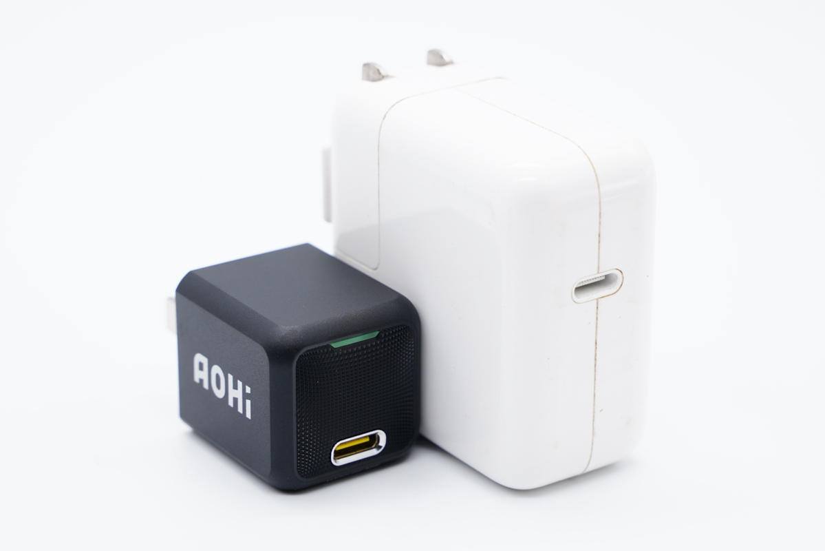

与市面上其它知名品牌30W级快充充电器对比,Aohi迷你30W氮化镓充电器功率密度最高,体积最小。
和苹果30W充电器直观对比,体积优势非常明显。

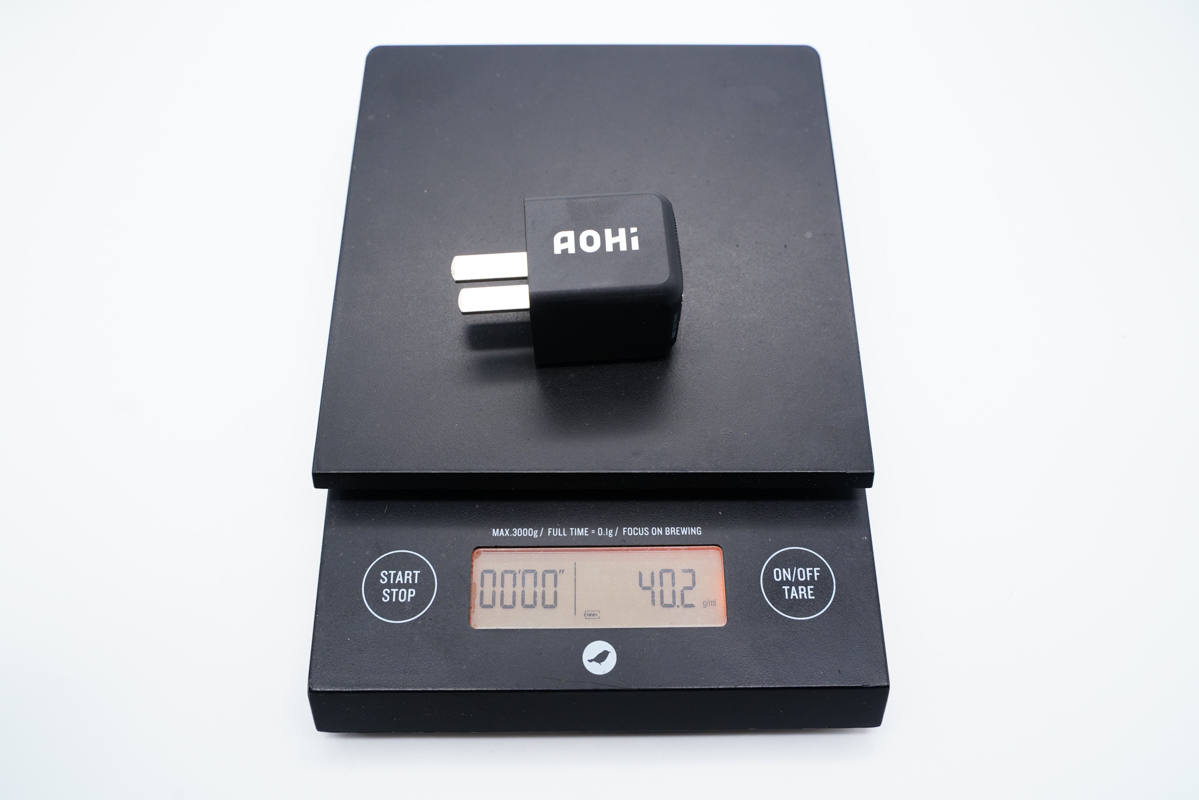

净重约为40g。

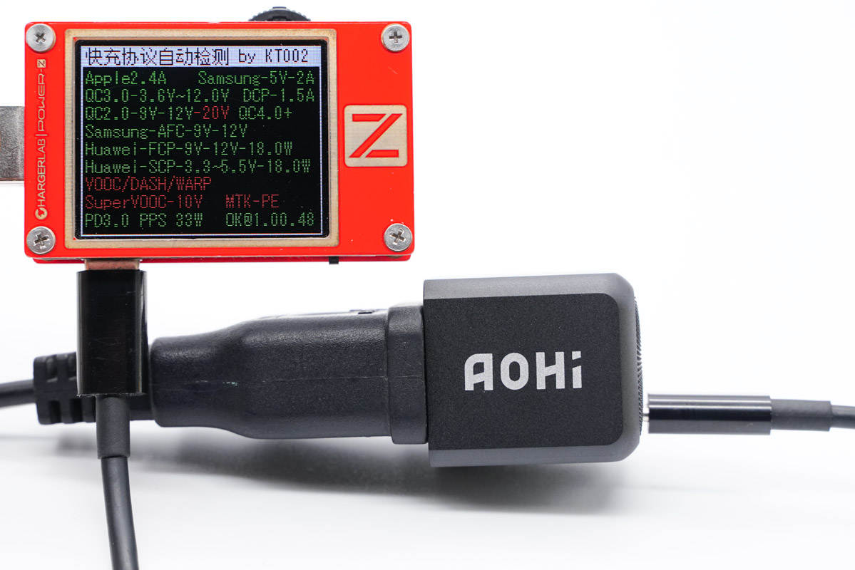

使用ChargerLAB POWER-Z KT002检测USB-C口输出协议,显示支持Apple 2.4A、Samsung 5V2A、DCP协议,以及QC2.0/3.0、AFC、FCP、SCP、PD3.0、PPS快充协议。

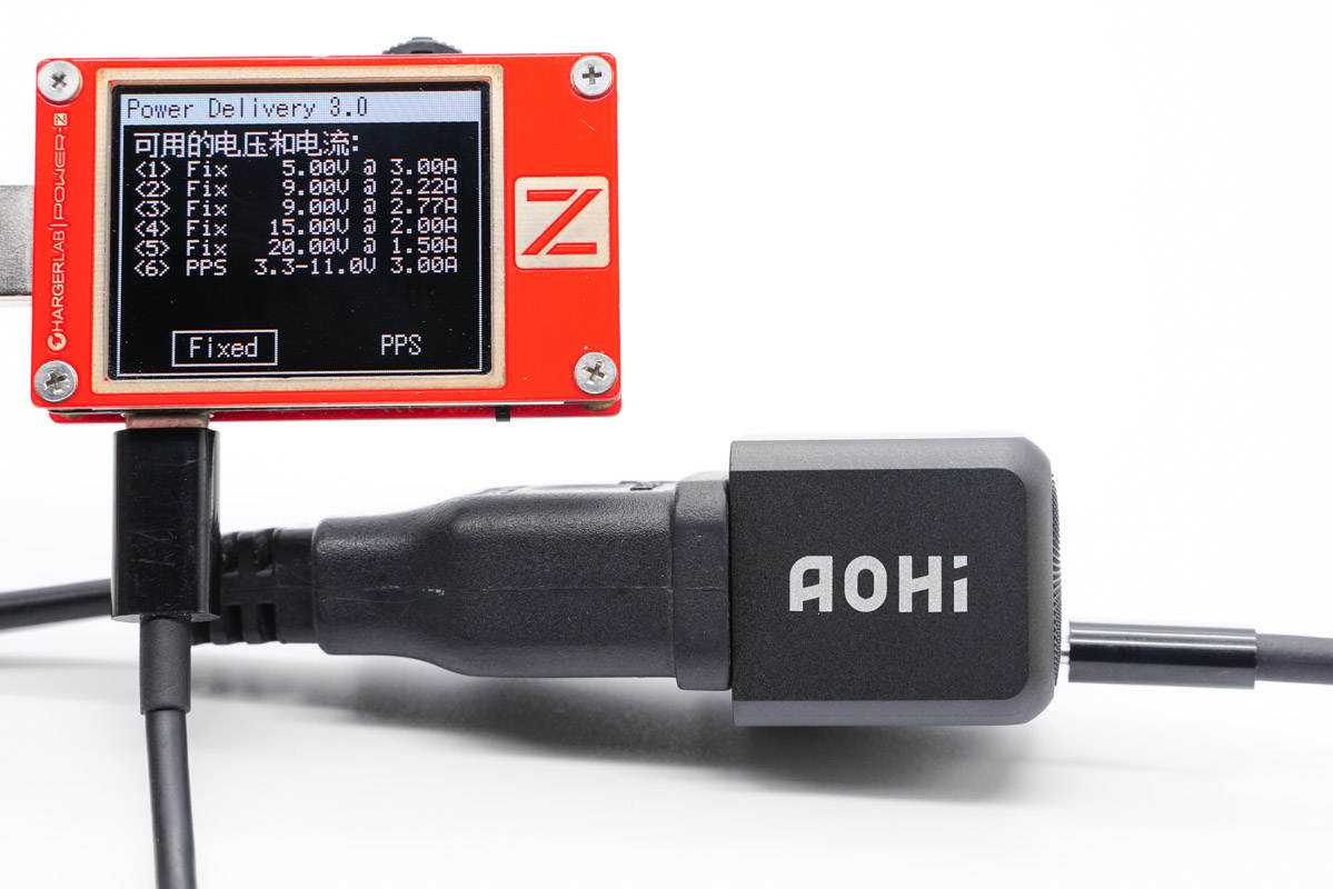

此外PDO报文显示C口还具备5V3A、9V2.22A、9V2.77A、15V2A、20V1.5A五组固定电压档位,以及3.3-11V3A一组PPS电压档位。

Aohi这款Magcube 30W迷你充电器非常的小巧,即使功率做到了30W,体积仅有25.37cm³,功率密度达到了1.18W/cm³,力压小米33W氮化镓快充,排行第一。再加上微雕顶面、LED快充指示灯和金属环装饰的接口,让充电器看上去不仅小而且很精致。
