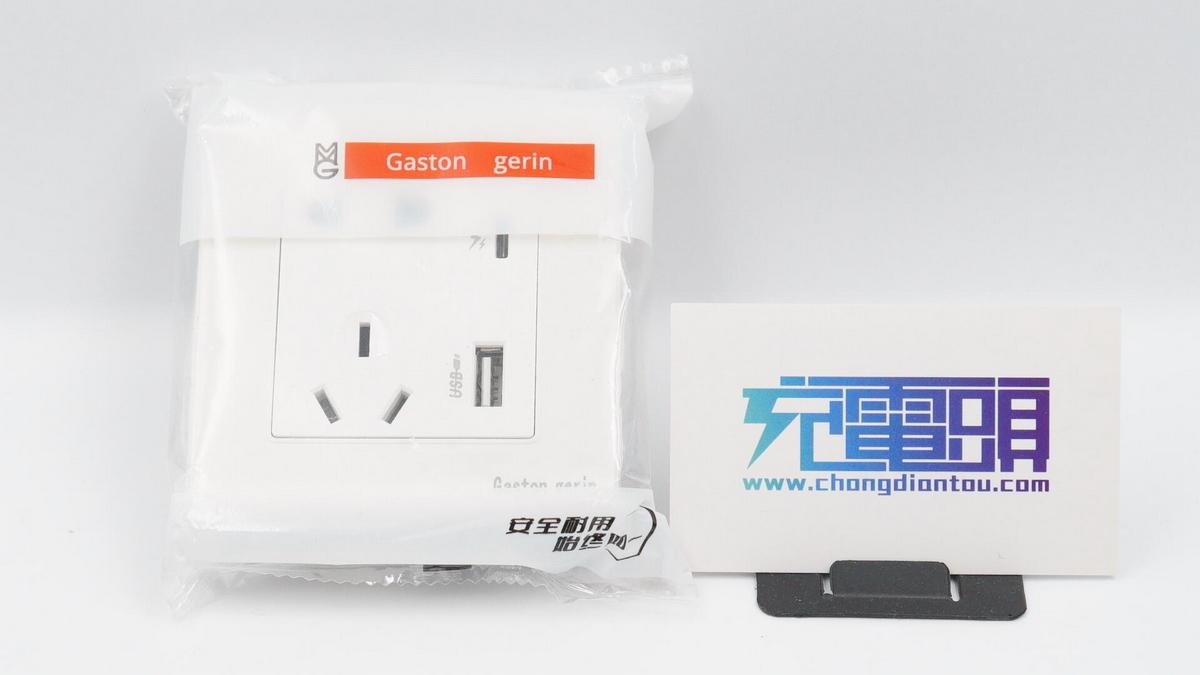

产品采用塑料袋包装,袋子上印有品牌标识。

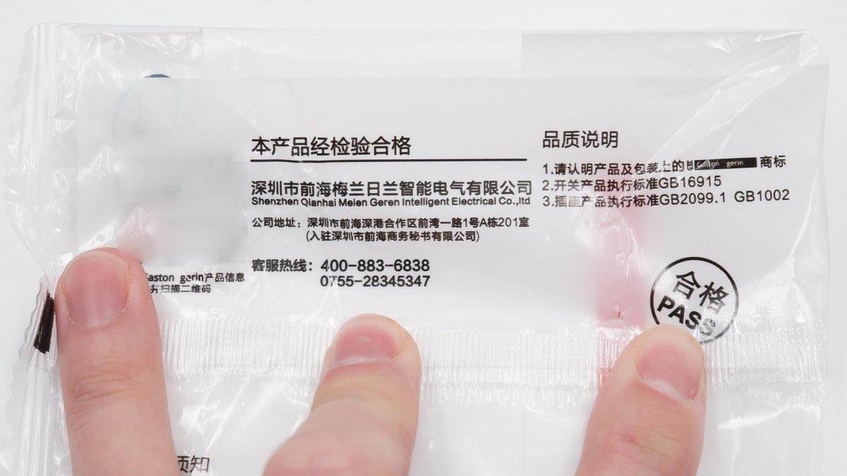

背面印有商家信息。
以及保修须知。

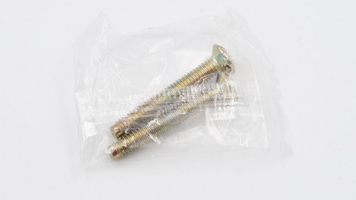

插座附带有两个墙钉。

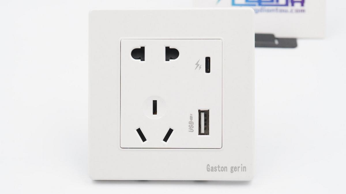

插座采用经典方块造型设计,由两部分外壳组成,方便日后打开维修。外壳右下角印有Gaston gerin品牌,中心左侧是AC插口,右侧是1A1C USB接口。

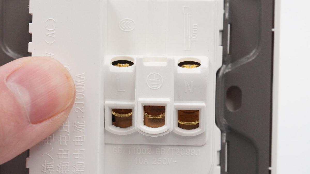

插座背面有电线连接槽。
插槽旁边塑料壳上设有火线、零线和地线标识,方便安装。

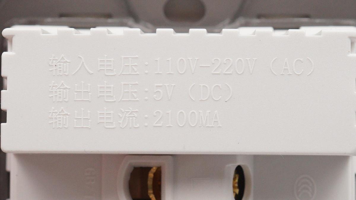

旁边塑料壳上有插座参数
输入电压:110V-220V(AC)
输出电压:5V
输出电流:2100mA

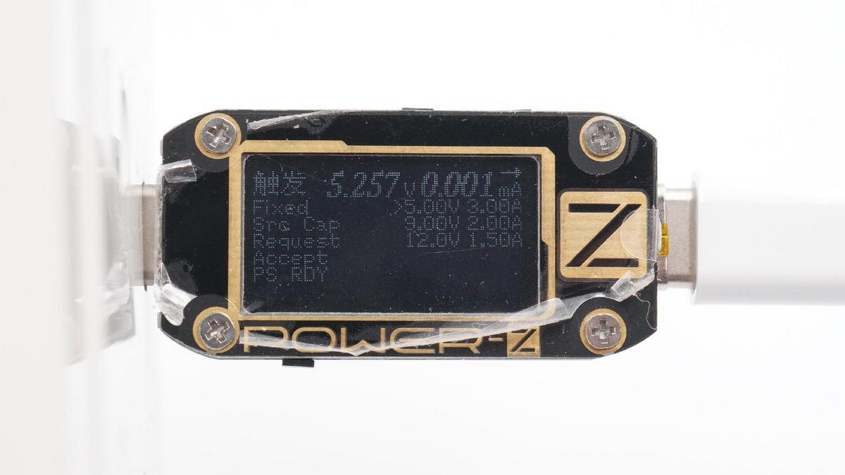

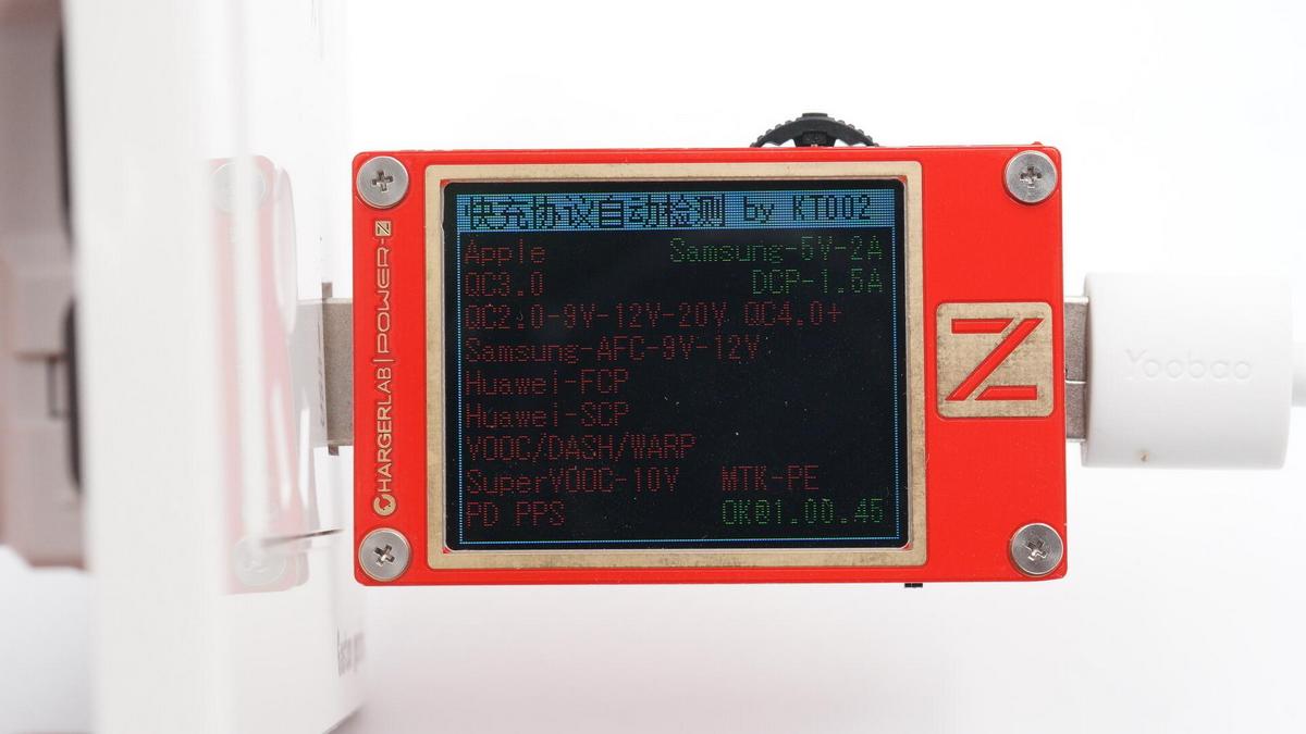

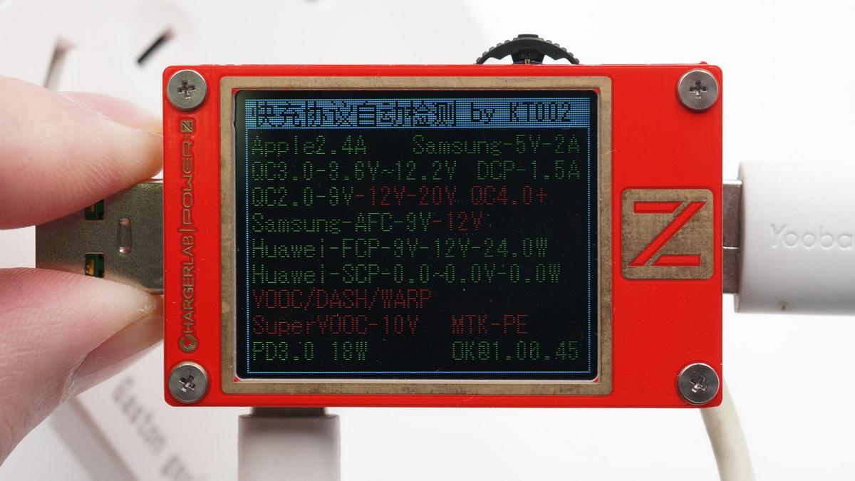

使用ChargerLAB POWER-Z KT002测得USB-A口仅支持Samsung 5V2A和DCP协议。
另外使用KT002测得USB-C口支持Apple 2.4A、Samsung 5V2A、DCP协议,以及QC2.0/3.0、AFC、FCP、SCP、PD3.0快充协议。
此外PDO报文显示C口还具备5V3A、9V2A、12V1.5A三组固定电压档位。

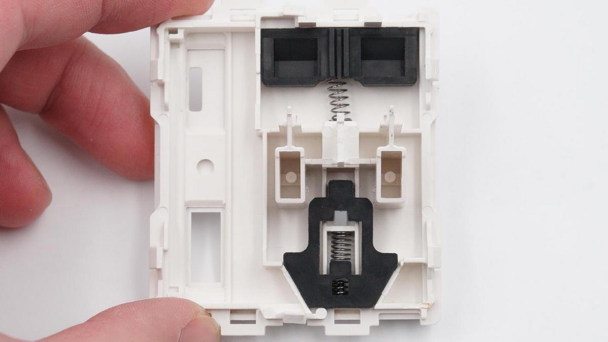

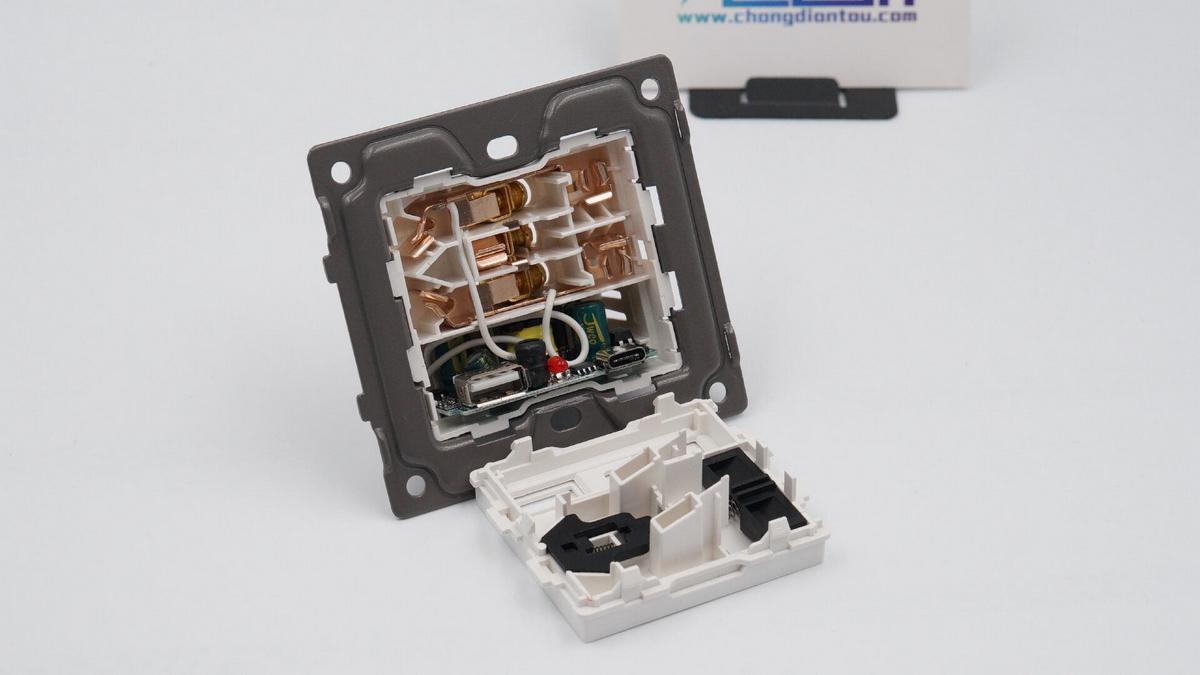

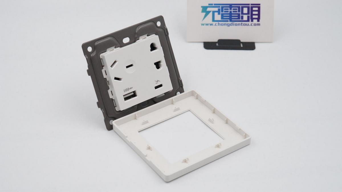

插座外围塑料壳采用卡扣固定。
另一部分外壳也是采用卡扣固定封装。
AC插孔内设防异物黑色塑料,通过进行复位。

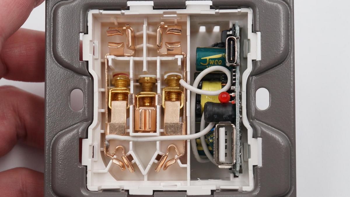

插座内设AC插孔和充电器模块槽位,之间有隔离板隔离,并通过白色导线连接通电。

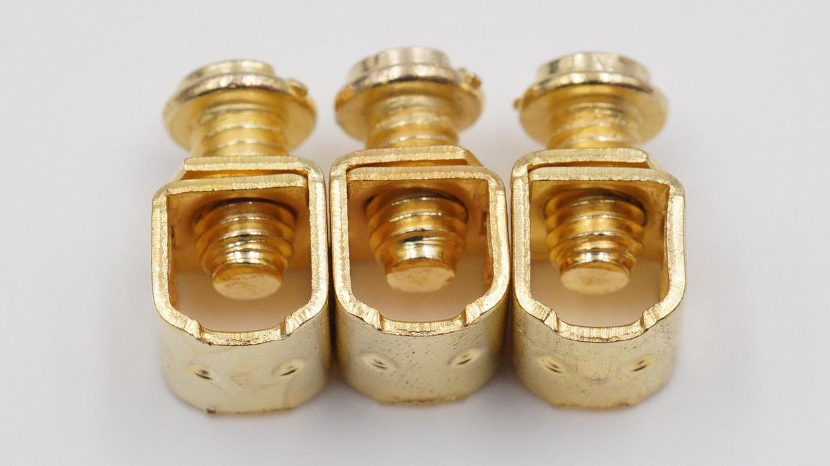

电线固定螺丝特写。

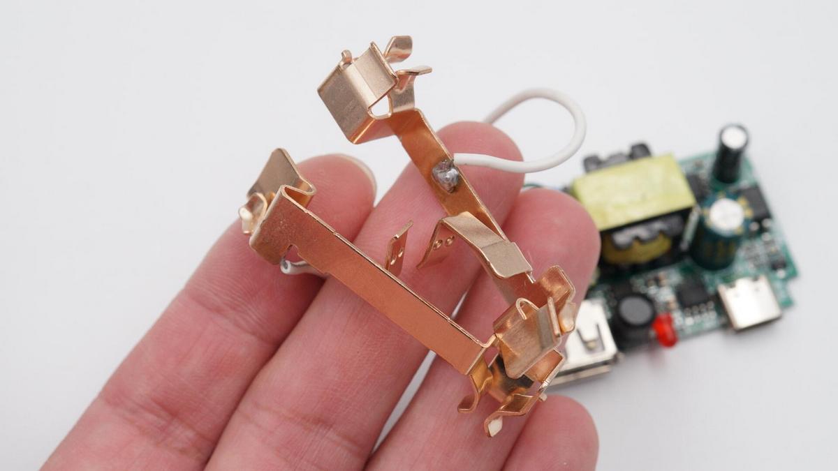

导电铜带一体设计。

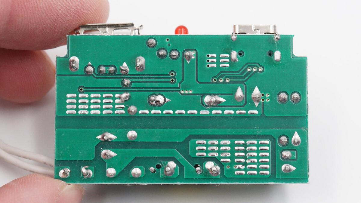

PCB板背面一览,元器件单面放置设计。

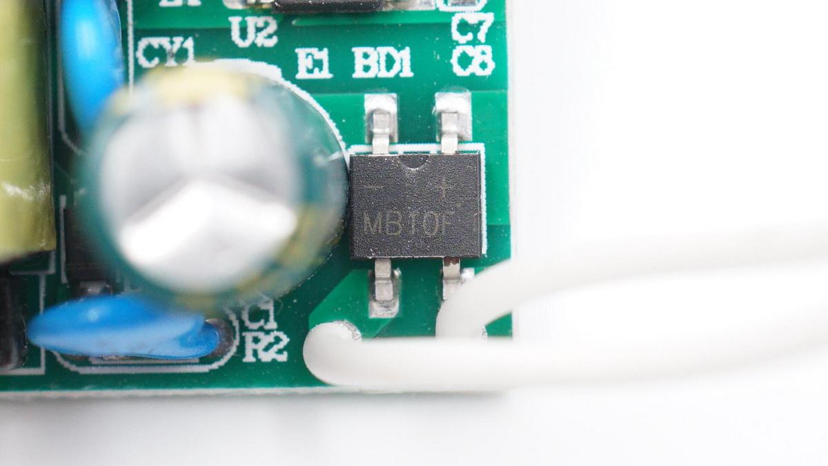

MB10F整流桥特写。

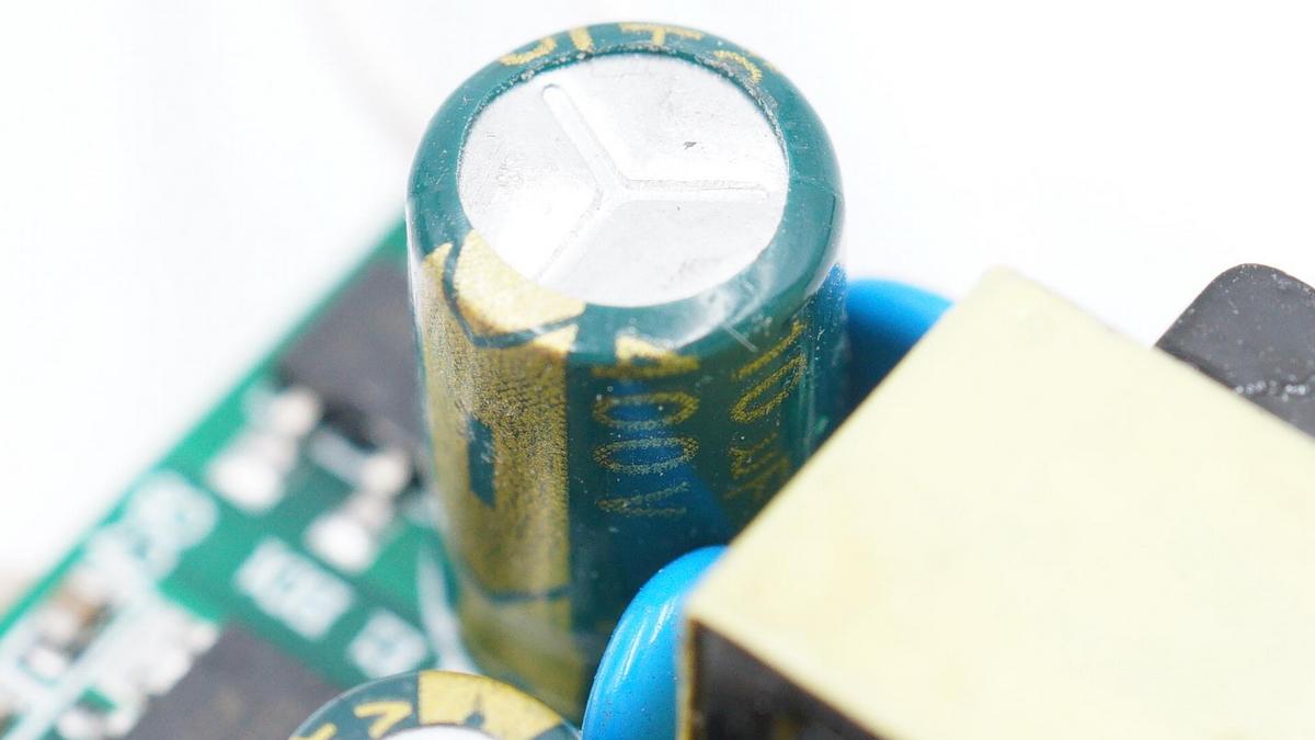

高压滤波电解电容规格为400V 10μF。

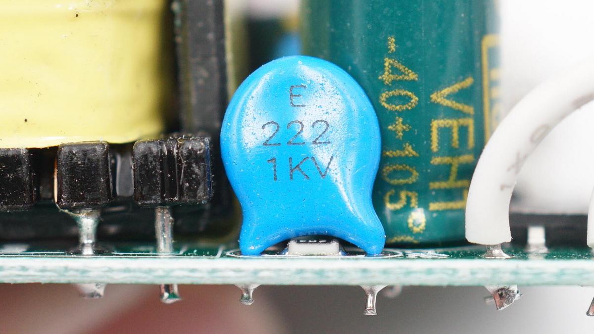

压敏电阻特写,耐压1KV。

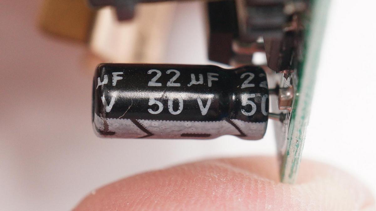

主控芯片供电电容来自佳维诚电子有限公司。
规格为50V 22μF。

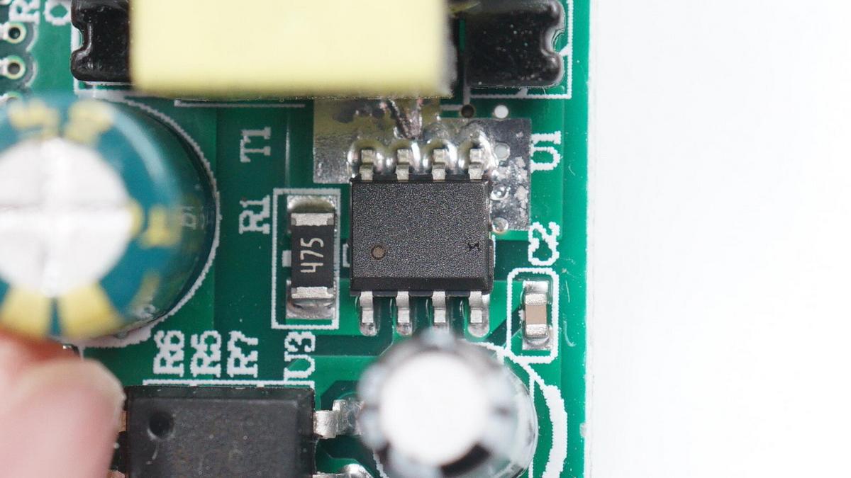

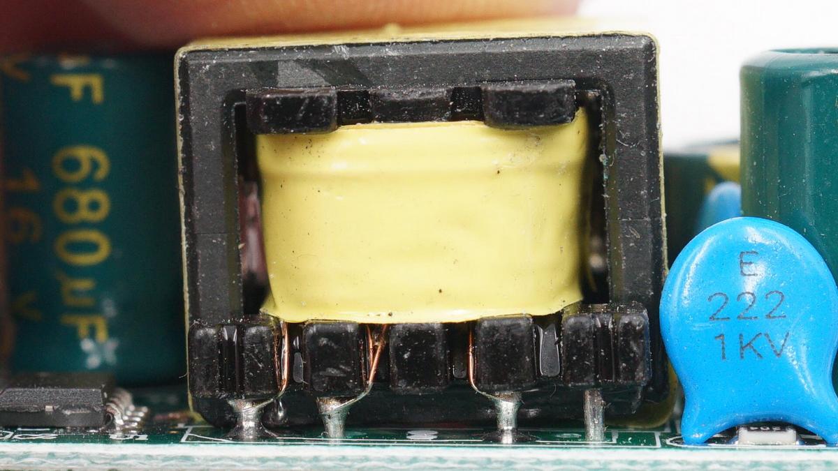

变压器特写。

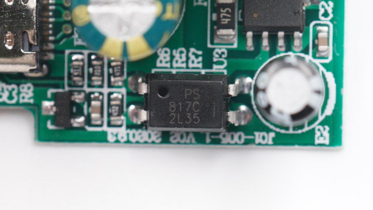

PS 817C光耦,用于初级次级通信,反馈输出电压。

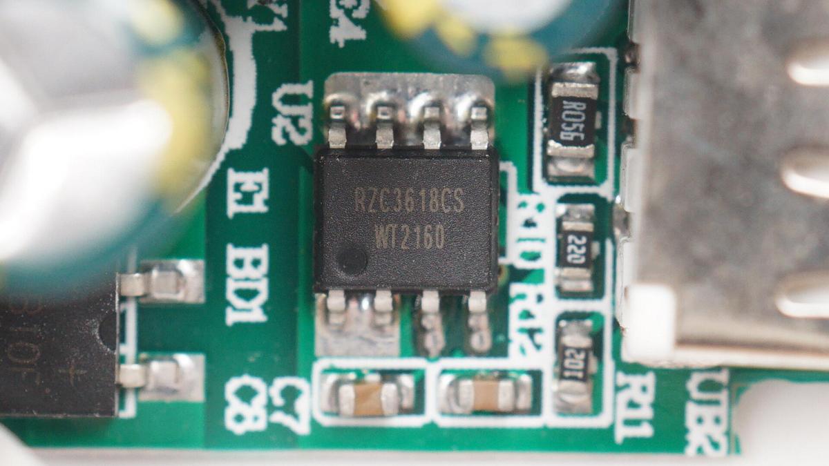

次级同步整流芯片采用深圳市瑞之辰科技有限公司的RZC3618CS,内置高压隔离开关耐压高达120V,提供SOP-8封装。

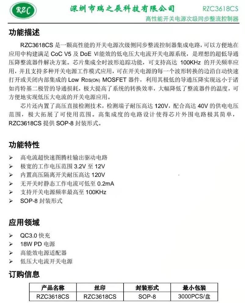

瑞之辰RZC3618CS资料信息。

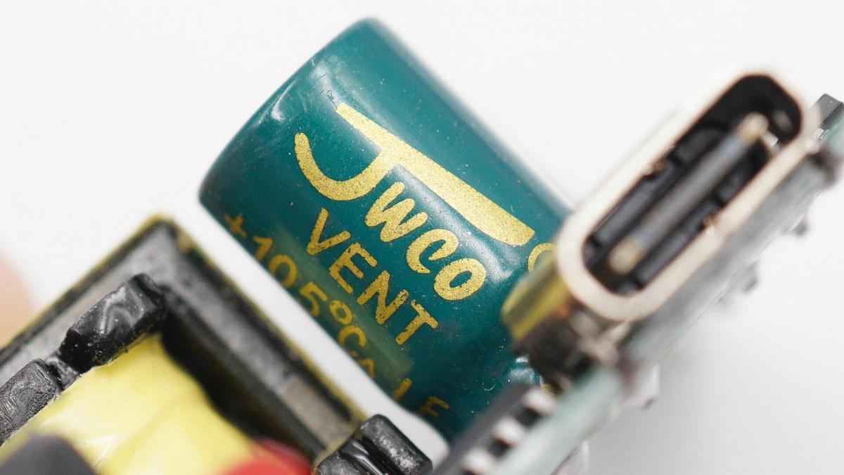

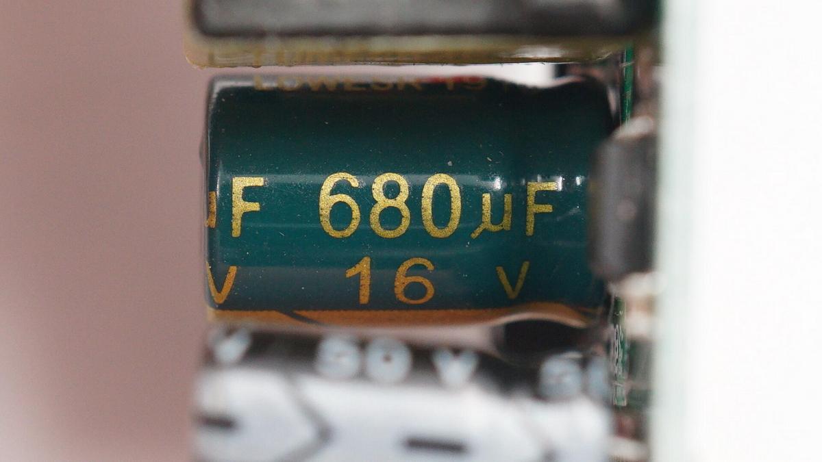

输出滤波电解电容也是来自佳维诚电子有限公司。
规格为16V 680μF。

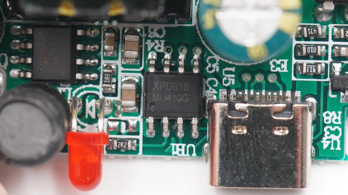

USB-C口协议芯片采用云矽半导体XPD618。该芯片采用ESOP8封装,是业界集成度最高的PD协议芯片,外围不需要高压MOS,电流检测电阻,电容等器件。XPD618无需调节外部元器件参数(因为没有外部元器件)即可轻松过认证,亦无需为了过认证增加额外的元器件。目前该芯片已经通过USB-IF协会PD3.0认证,TID号:713。
云矽半导体XPD636资料信息。充电头网拆解了解到,云矽半导体XPD系列快充协议芯片已被机乐堂、羽博、品胜、联想、傲基、倍思、海陆通、奥睿科、乐奇领先等多个品牌的数十款产品采用,抓住20W PD快充风口,富满集团云矽半导体单月PD协议芯片销量突破千万颗。

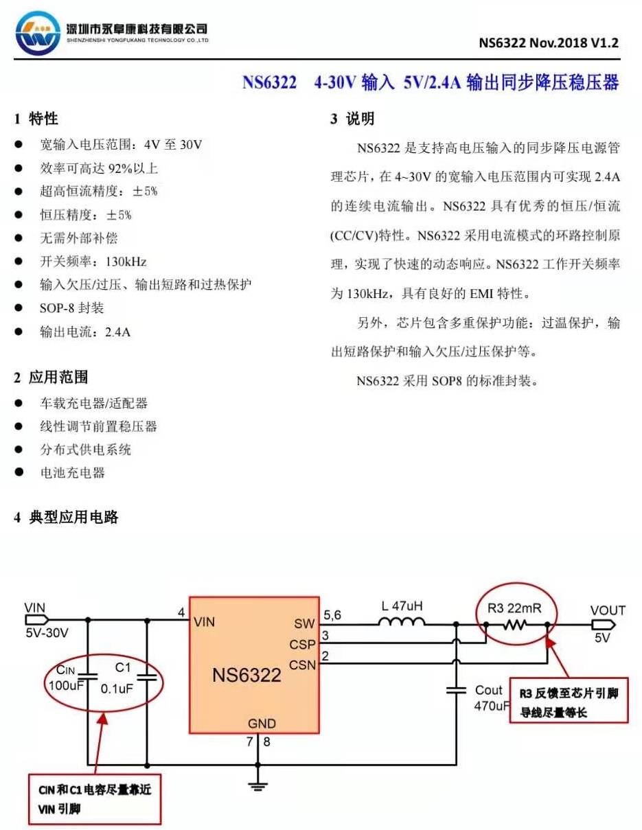

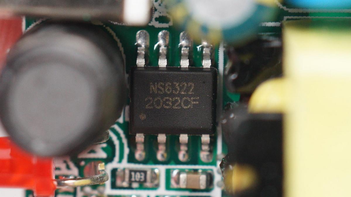

永阜康NS6322同步降压稳压器,为USB-A口降压5V输出。
永阜康NS6322资料信息。

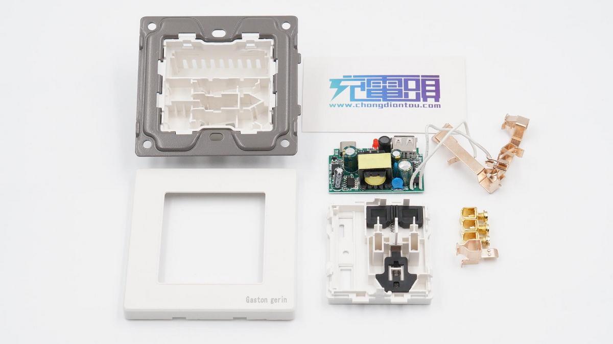

全部拆解完毕。
充电头网通过拆解发现,这款插座内设两个槽位,分别用来装AC金属片和充电器模块,之间有塑料板隔离,两者通过导线连接。其中AC插孔金属片一体式设计,采用定位板固定。
充电器开关电源宽范围输出,同步整流芯片采用瑞之辰RZC3618CS,采用永阜康NS6322进行二次降压为USB-A口输出5V恒压,采用云矽半导体XPD636协议芯片控制USB-C口输出。整个充电器模块也非常小,进而保证了整个插座虽为二合一设计,但仍保持和传统插座一样的造型大小,不会影响房子装修体验。
