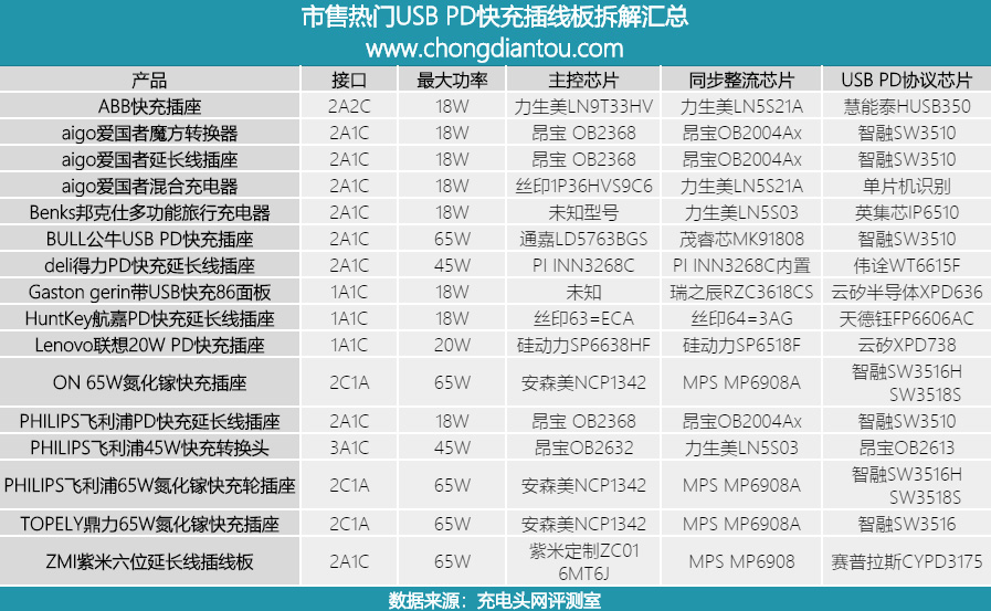

截止目前,充电头网已经累计拆解了16款USB PD快充插线板,产品形态各异,输出功率从18W到65W之间不等。下面就为大家分享这些主流的USB PD快充插线板都用了什么方案。
排名不分先后,仅按照品牌英文首字母排序,方便读者查阅。

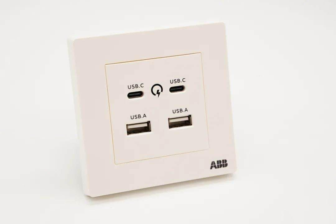

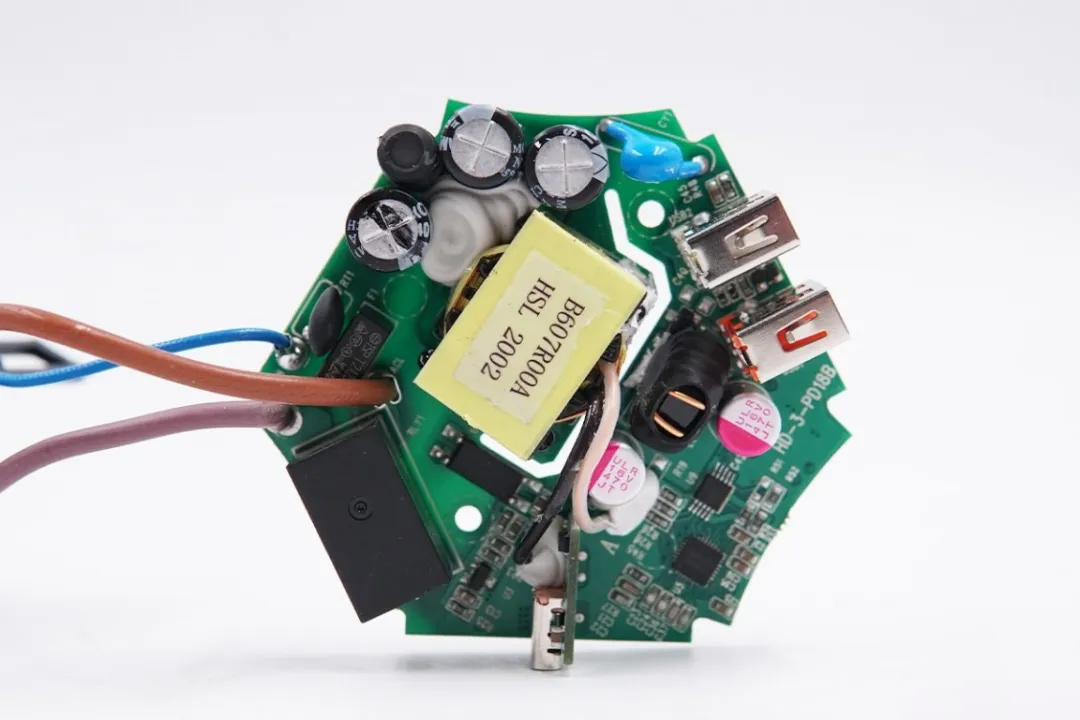

ABB
PWM主控芯片:力生美LN9T33HV
同步整流芯片:力生美LN5S21A
PD快充协议芯片:慧能泰HUSB350
编辑点评:ABB品牌新式的四位输出USB充电插座产品外观延续了传统墙上插座的方正造型,配备了2A2C四个USB接口,两个C口均支持18W PD快充,日常使用仅需一根数据线,充电十分方便。
ABB四位输出USB充电插座采用三路电路设计,可以说是三个充电器的集合体。并且两个USB-C电路设计完全相同,对称性十分明显。两个USB-C电路,开关电源部分均采用的是力生美LN9T33HV+LN5S21A,集成度很高;然后由慧能泰USB PD协议芯片HUSB350控制输出合适电压。
USB-A电路则采用芯朋微PN8370+PN8306方案,固定5V电压输出。得益于两套高集成方案的使用以及合理的布局,即使是集成了三路电路,电路板看上去仍十分简洁。

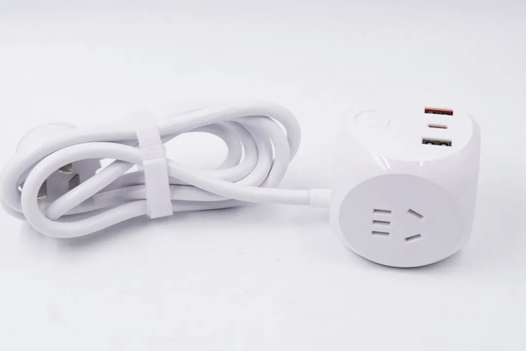

aigo
PWM主控芯片:昂宝 OB2368
同步整流芯片:昂宝OB2004Ax
PD快充协议芯片:智融SW3510
编辑点评:aigo无线版魔方转换器机身造型加入中国圆设计,边角圆润,无论是转移使用位置或是携带出门都更加方便,随插随用。A2接口支持QC2.0/3.0、AFC、FCP多个快充协议,兼容性好,最大输出18W;C口支持5/9/12V以及3.3-5.9V/3A和3.3-11V/2A电压档位,支持18W PD快充。除了满足日常家用电器的用电需求之外,还能直接给手机等设备进行快充。
充电头网通过拆解发现,充电器部分采用了士兰微SVF7N65C系列MOS管、昂宝次级同步整流芯片OB2004Ax、智融SW3510双输出同步整流降压芯片和威兆VS3622DB MOS等,输出采用固态电容滤波,确保长期工作的可靠性。此外导线焊接牢固,PCB板中心横穿塑料板进行固定和隔离,AC交流插口采用一体铜带设计,相互之间也有塑料板隔离固定。

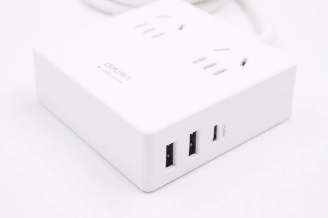

DELI得力
PWM主控芯片:PI INN3268C
同步整流芯片:PI INN3268C内置
PD快充协议芯片:伟诠WT6615F
编辑点评:充电头网通过拆解了解到,得力这款产品充电器部分采用开关电源和二次降压两路输出架构。开关电源部分采用PI高集成INN3268C主控芯片和万代次级同步整流MOS实现AC-DC整流输出,USB-C口经由伟诠WT6615F协议芯片握手输出。USB-A口通过南芯SC8102进行二次降压后分两路5V恒压输出。
deli得力45W 2A1C PD快充插线板机身方形设计,配备两个新国标2+3组合插孔且带有安全门,可以避免异物插入造成触电危险。此外内置大功率USB输出模块,USB-C接口单独使用时支持45W输出,拥有5/9/12/15V3A和20V2.25A完整的PDO,并且还支持QC2.0/3.0、AFC、FCP、SCP快充协议。兼容协议多,档位齐全,能为市面上大部分数码设备提供快速充电。两个USB-A接口支持Apple 2.4A协议,对苹果设备较为友好。

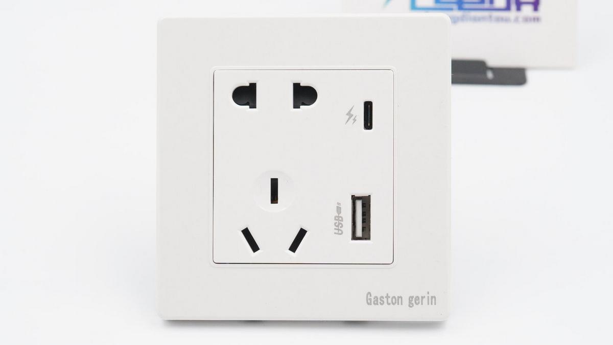

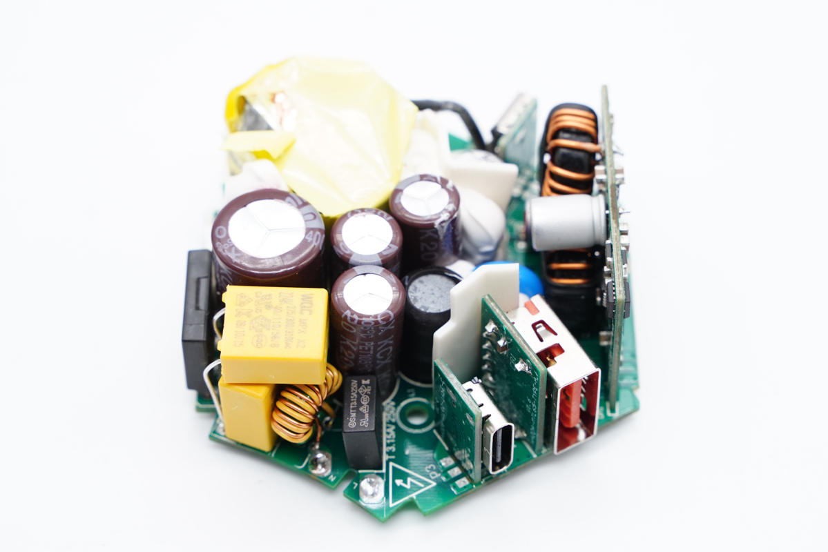

Gaston gerin
PWM主控芯片:未知
同步整流芯片:瑞之辰RZC3618CS
PD快充协议芯片:云矽半导体XPD636
编辑点评:Gaston gerin带USB快充86面板,造型虽和传统墙上插座那样设计得方方正正,但除了有AC插孔外还配有1A1C两个USB接口,插上数据线便可为手机充电,USB-C口还支持18W PD快充,可让手机快速满血复活。而这种插座应用在酒店等场所会提升整体氛围,对于喜欢轻装出现的人来说也更加友好。
充电器开关电源宽范围输出,同步整流芯片采用瑞之辰RZC3618CS,采用永阜康NS6322进行二次降压为USB-A口输出5V恒压,采用云矽半导体XPD636协议芯片控制USB-C口输出。整个充电器模块也非常小,进而保证了整个插座虽为二合一设计,但仍保持和传统插座一样的造型大小,不会影响房子装修体验。

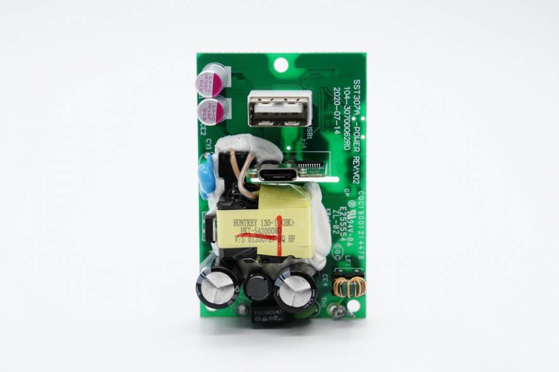

HuntKey航嘉
PWM主控芯片:丝印63=ECA
同步整流芯片:丝印64=3AG
PD快充协议芯片:天德钰FP6606AC
编辑点评:航嘉这款快充延长线插座全长约1.8m,足够应对生活中大多数使用场景。机身修长扁平不占用桌面空间,配备了三个3+2插孔和1A1C两个USB接口。其中AC插孔全部带有安全门,使用更加安全;充电器模块支持QC、AFC、FCP、PD快充协议。整个排插最大承载功率2500W,满足居家办公日常所需。
充电器1A1C双口协议芯片采用天德钰FP6606AC,实现单口输出快充,双口同时输出5V。此外采用了艾华和万裕ULR系列电容进行输入输出滤波,保证稳定的输出性能。整个PCB板预留有足够的空间,元器件分布稀疏,避免内部积热。

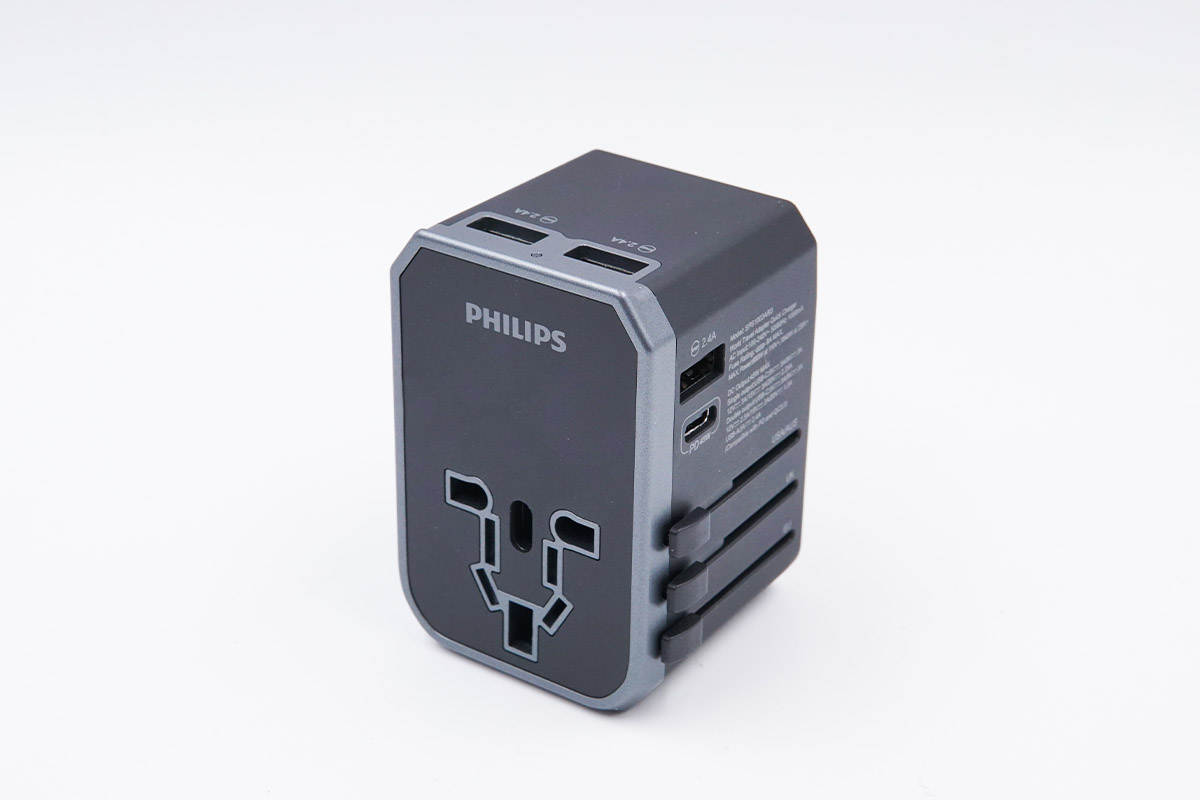

PHILIPS飞利浦
PWM主控芯片:昂宝OB2368
同步整流芯片:昂宝OB2004Ax
PD快充协议芯片:智融SW3510
编辑点评:PHILIPS飞利浦这款延长线插座机身采用摩天轮立体造型设计,电源线粗壮结实,产品全长1.5m,配备三个2+3新国标插孔和2A1C三个USB输出接口。其中1A1C接口支持QC2.0/3.0、AFC、FCP多个快充协议,兼容性良好;C口还具备5V3A、9V2A、12V1.5A三组固定电压档位和两组PPS。除了满足日常家用电器的用电需求之外,还能直接给手机等设备进行快充。
充电头网通过拆解发现,这款产品充电器部分采用了昂宝OB2368和OB2004Ax控制器,输出由智融SW3510搭配威兆MOS组成;此外采用了万裕的电解电容和固态电容滤波,确保了长期工作的可靠性;电源线符合新国标规范,导线焊接牢固;AC交流插口采用一体铜带设计,相互之间也有塑料板隔离固定。

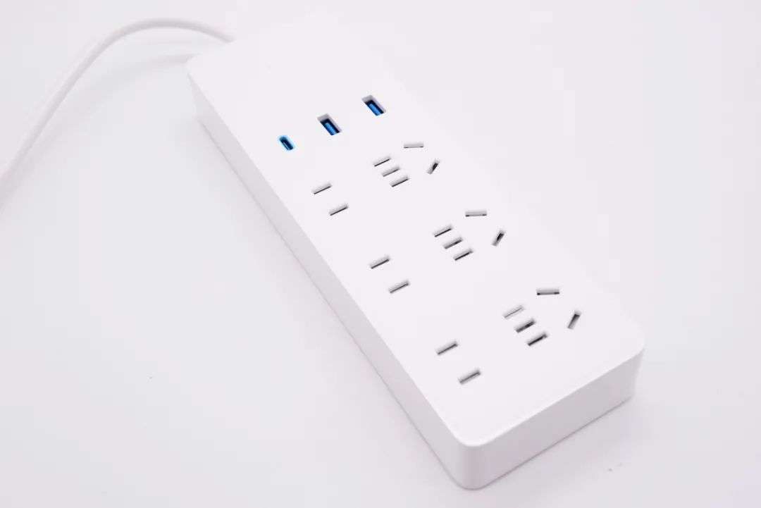

USB PD快充与传统插线板的结合造就了一种全新的产品形态,同时USB PD快充插线板的出现也在一定程度上解决了用户的使用痛点,所以一经推出便受到了消费者追捧。让一款平淡了几十年的产品重新焕发新机,形成了一个全新的市场。
就目前而言,无论是插线板界的一哥公牛,还是新兴电商代表品牌紫米,都已经在USB PD快充插线板领域有所布局,产品的发展趋势也越来越明朗。在USB PD快充插线板的产品定义方面,各大品牌均倾向于采用2A1C的USB电源模块,随着PD快充进一步发展,现在65W、2C1A等款式的比例也在逐渐上升,产品实用性大幅提升。
而考虑到多口快充以及生产成本等因素,这些PD快充插板的充电器模块多以开关电源+二次降压输出架构为主,在保证单口大功率输出的同时也能兼顾多口同时工作,尤其是大功率快充技术的加入,一个插线板基本就能解决大部分设备的用电需求。
