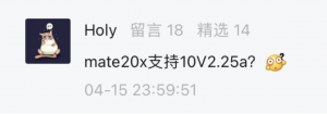

1、华为Mate20 X支持10V2.25A快充吗?
答:在刚发布的时候,华为Mate 20X与Mate20一样是支持5V4.5A 22.5W的快充,但是Mate 20 Pro支持10V4A 40W快充。现在来看属于比较早期的机型,由于我们实验室的机型为Pro版,所以实测有8V电压档位,功率在20W左右,购买需要注意。

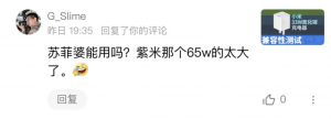

3、求推荐90W氮化镓充电器,主要是充笔记本电脑。
答:这个实在太多了,目前市面上大部分第三方快充头都比原装的小。例如倍思最新的QC5 100W充电器、倍思120W等,还有闪极90W、RAVPOWER 90W、征拓100W、IDMIX 100W、MOMAX 100W、REMAX 100W、HYPER JUICE 100W 等很多很多。
