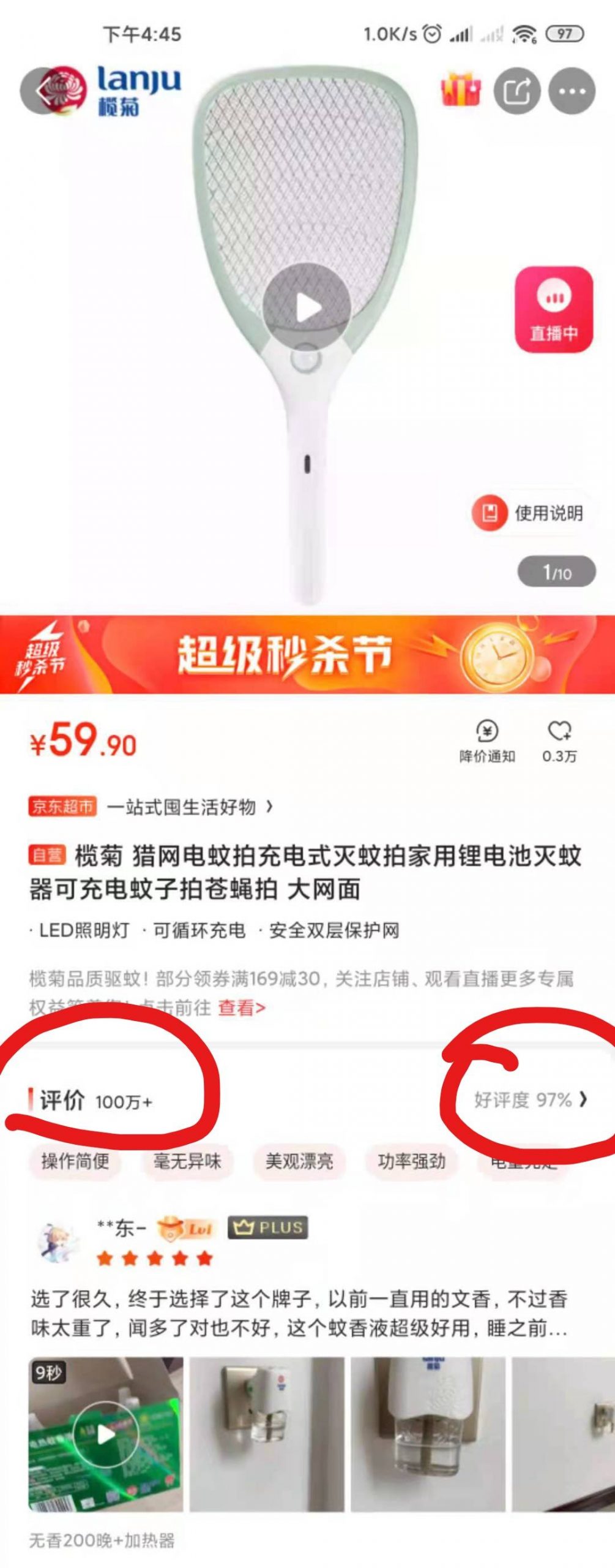

第四款品牌是榄菊,累计评价超过100万条,包含了电蚊液的评价,好评度97%。

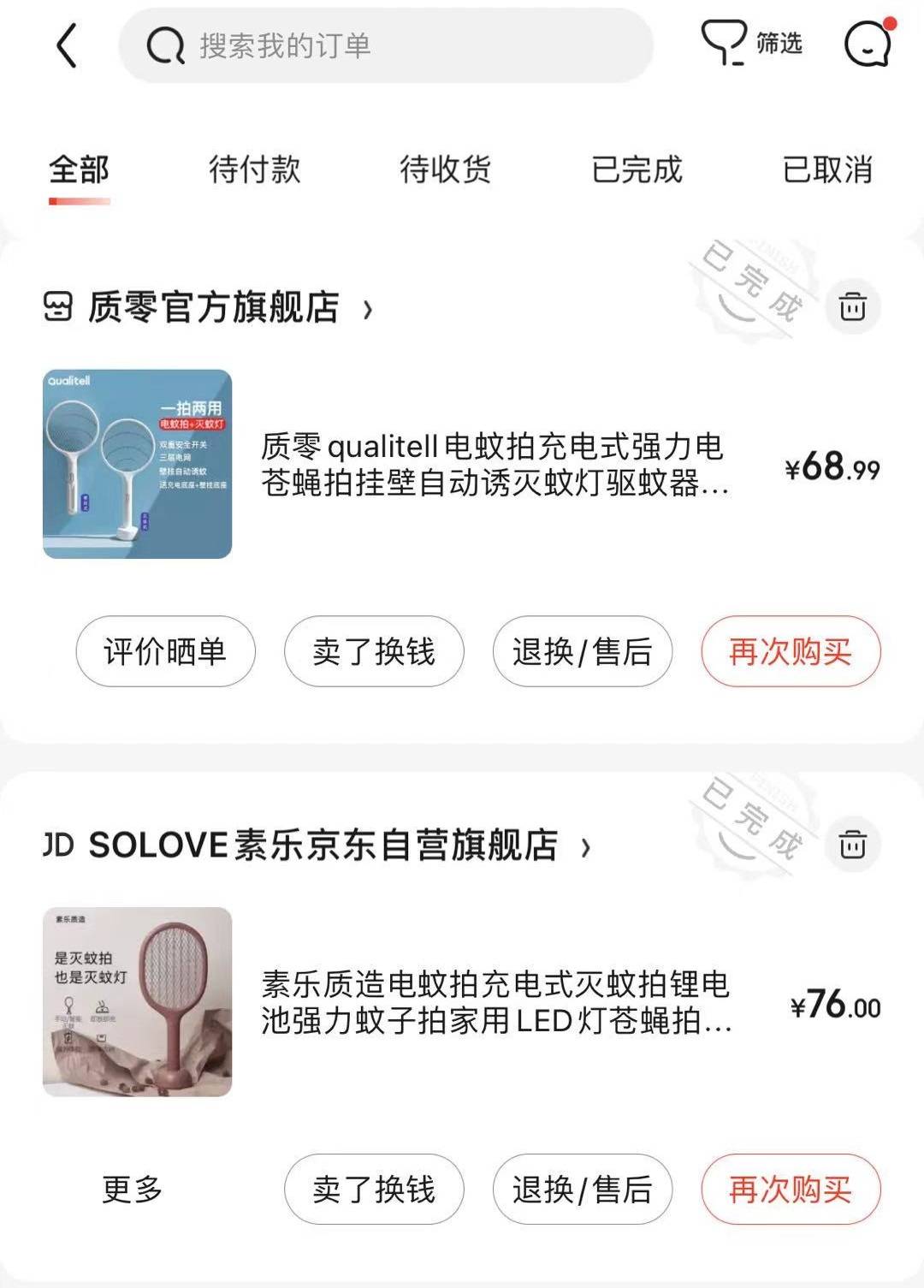

质零电蚊拍实际到手价位68.99元,素乐电蚊拍到手价为76元。

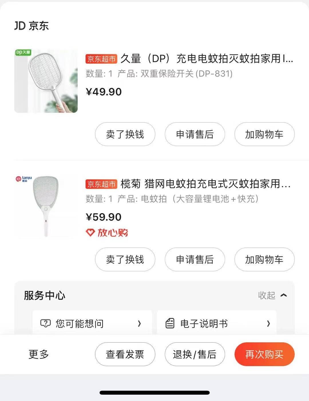

榄菊和久量电蚊拍均来自京东自营店,到手价分别是49.9元和59.9元。
小结:由于各种优惠券或者活动的缘故,产品价格略有波动,请以到手价为准。

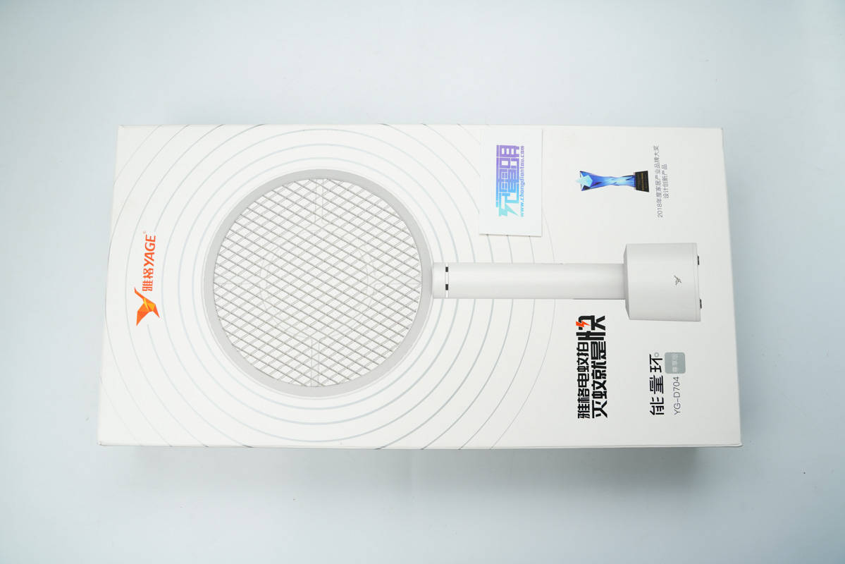

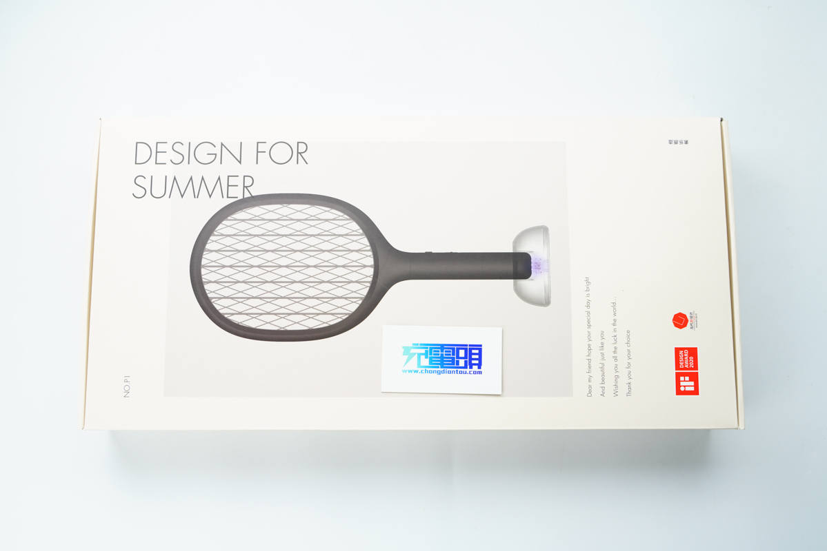

第三颗的包装盒上印有雅格品牌、电蚊拍外观、获奖标识等。

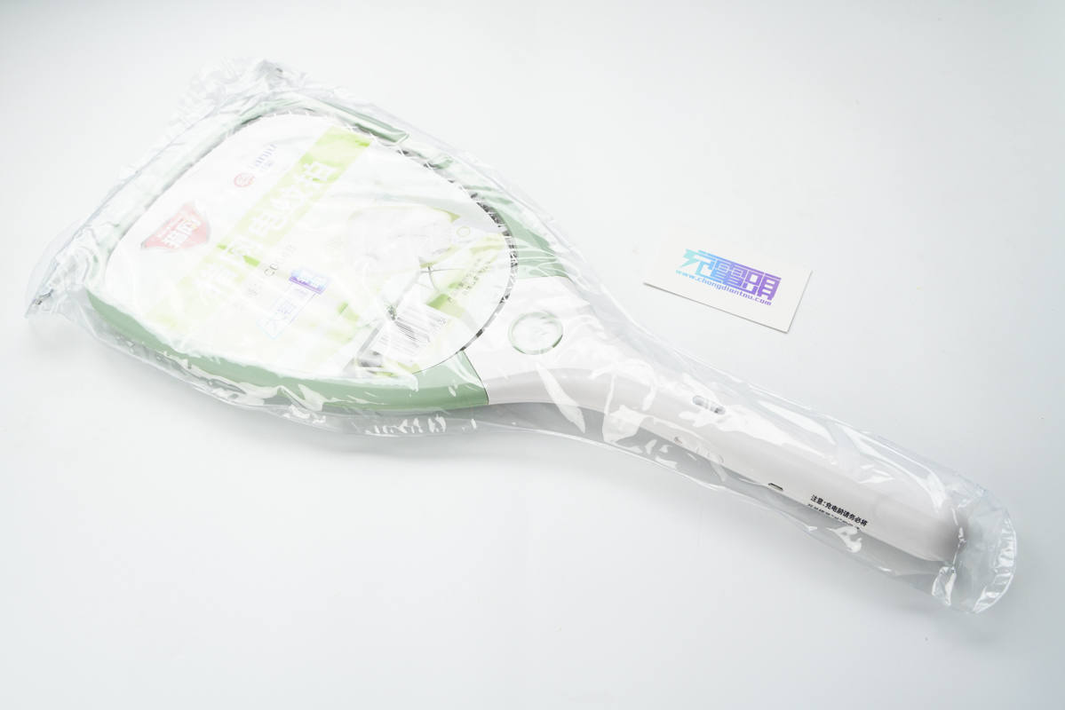

榄菊电蚊拍使用软胶袋包装。
久量电蚊拍使用软胶袋包装。

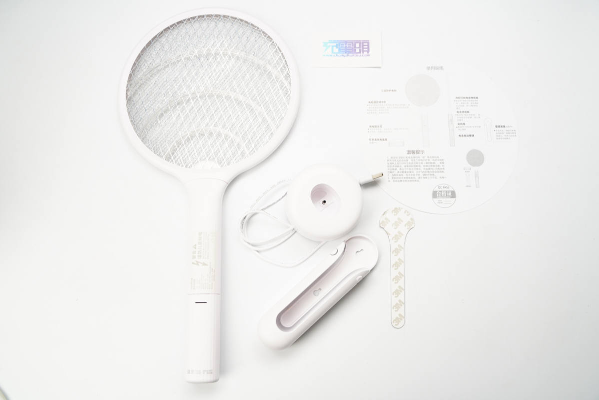

质零电蚊拍配有充电底座和挂壁底座以及充电数据线,自身外壳为白色,网拍圆形,把手为圆柱设计,整体外观简约大方。把手上设有开关键、电源键以及指示灯等。

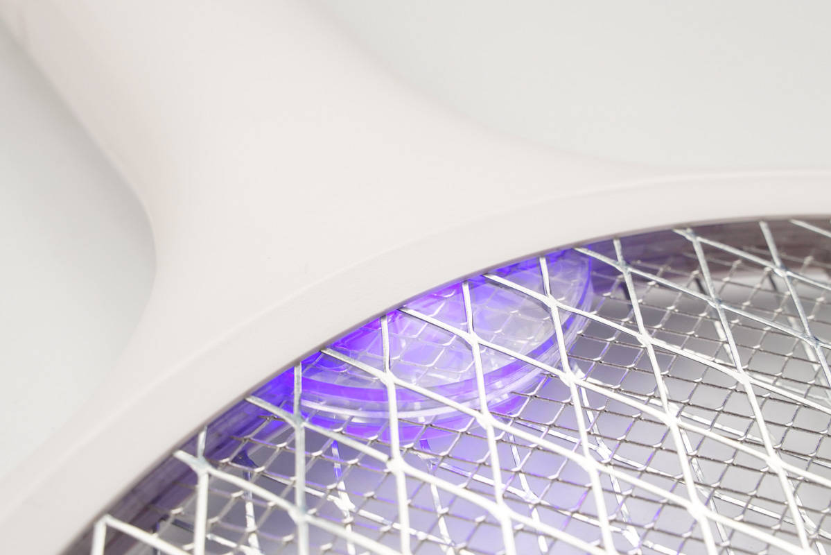

质零电蚊拍中间层电网网格很小,蚊子不能通过,因此在紫光诱蚊模式下自动灭蚊的成功率会更高。
素乐电蚊拍也配有紫光灯,中间层电网网格也很小,设计理念和质零的一样。

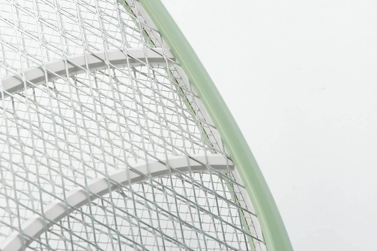

榄菊电蚊拍网拍特写。
久量电蚊拍网拍特写。
小结:五颗电蚊拍都是常规的三层金属网设计,中间层电网的网格都很小,可以有效对付小飞虫。

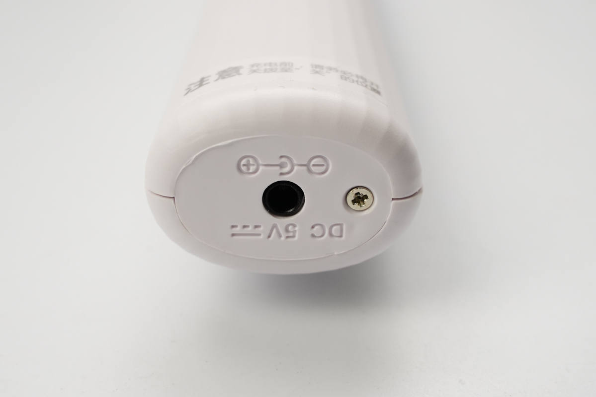

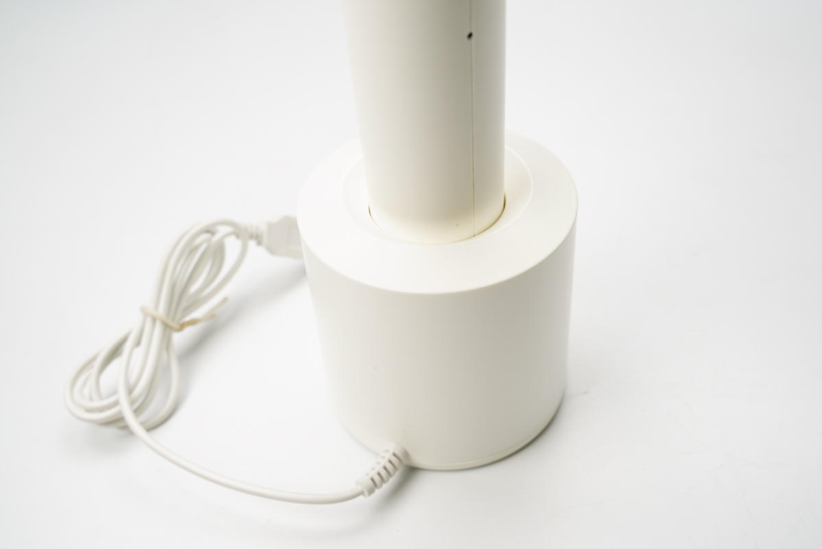

质零电蚊拍配有一个DC输入口,将电蚊拍插在底座上充电,底座自带一个USB-A输入线缆。

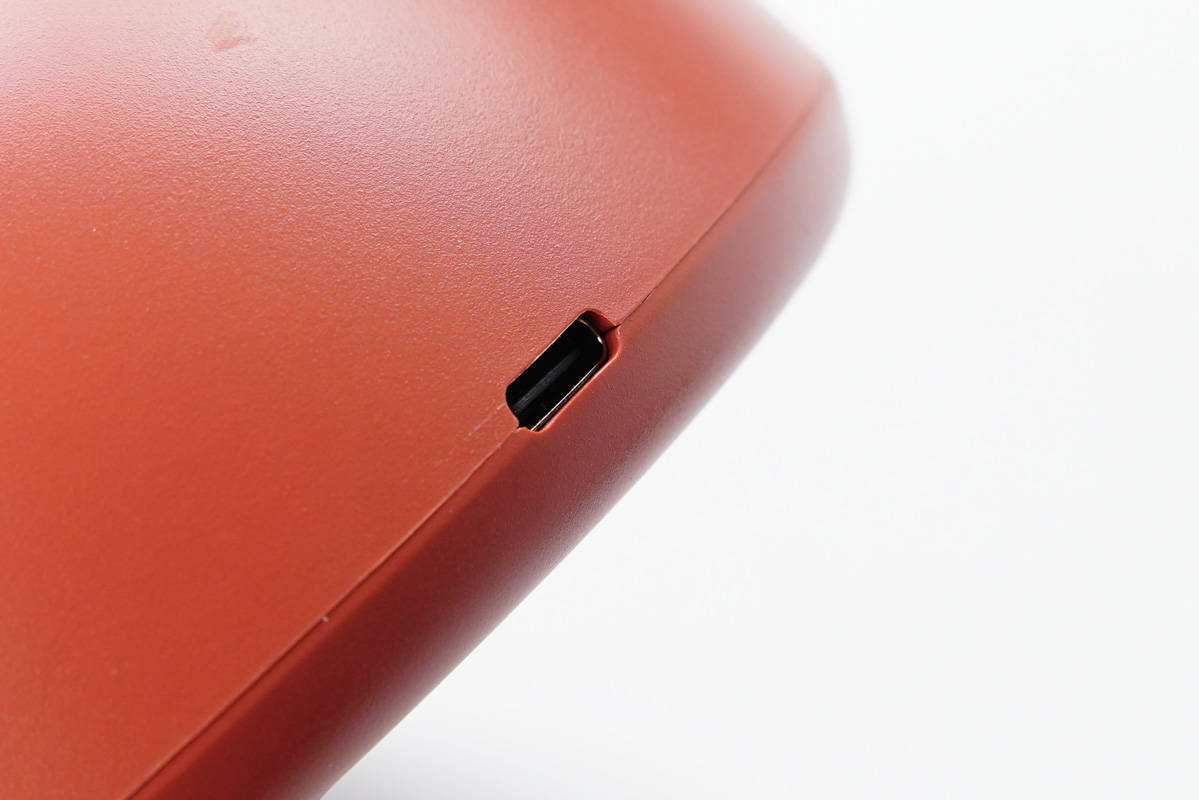

素乐电蚊拍可以采用底座进行充电,接口为USB-C接口。
自身把手上也有一个USB-C充电接口。
雅格电蚊拍采用和底座进行接触充电。
底座自带USB-A输入线缆。

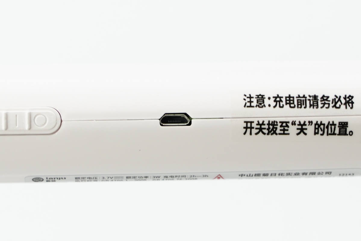

榄菊电蚊拍采用Micro USB接口充电。

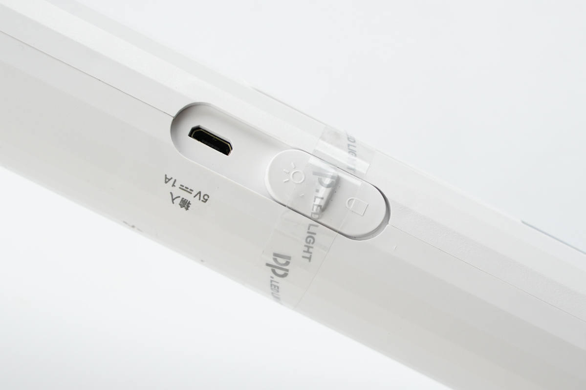

久量电蚊拍也是采用Micro USB接口充电。
小结:五款电蚊拍采用DC、USB-C、Micro USB等充电方式,虽有差别,但都是低压直流充电,会更加安全。

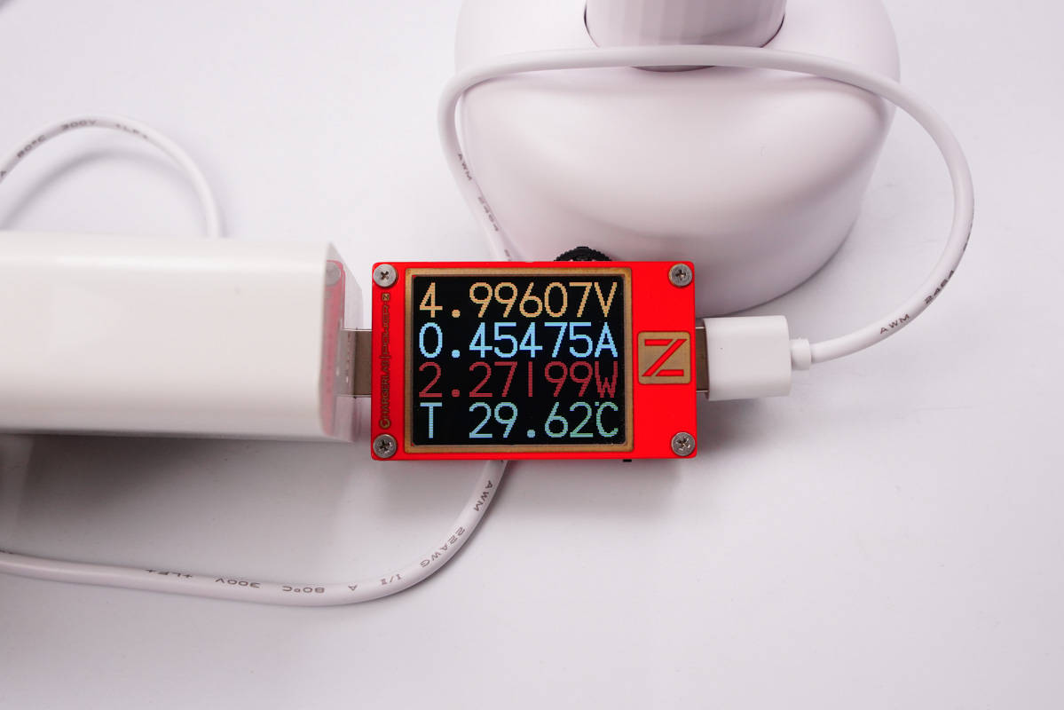

使用ChargerLAB POWER-Z KT002测得质零电蚊拍充电输入功率为2.27W。

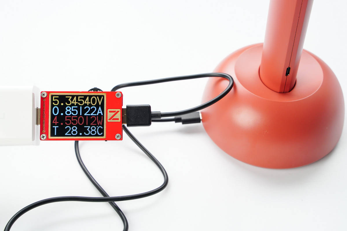

素乐电蚊拍底座充电输入功率为4.55W。

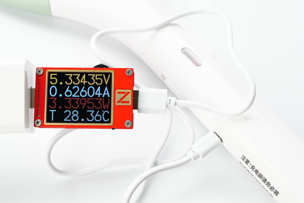

榄菊电蚊拍充电功率为3.34W。
久量电蚊拍充电功率为3.34W。
小结:五款电蚊拍充电功率在2-5W之内,充电速度不能说很快。

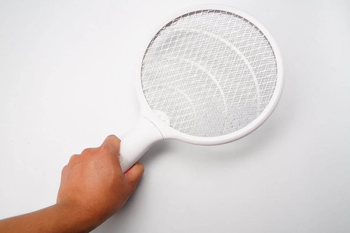

质零电蚊拍整体尺寸是五款中最小的,拿在手上很轻便,网拍实际上比较大。

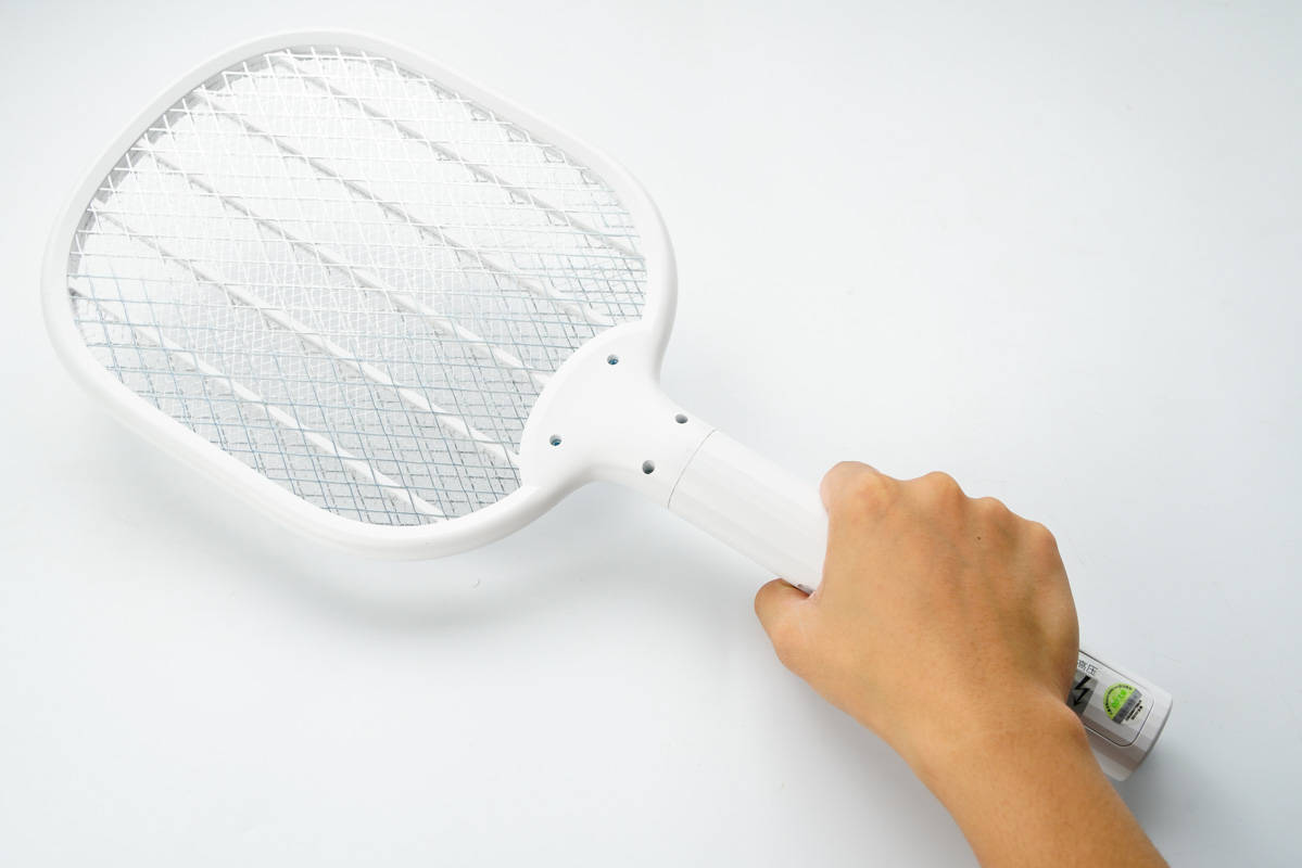

久量电蚊拍拿在手上,罗马柱造型把手握持手感好,网拍很大。
小结:在应用场景上,五款电蚊拍的网拍面积虽不相同,但差距也不是很大。质零和久量电蚊拍把手则采用罗马仕造型设计,上手体验感会比较不一样。

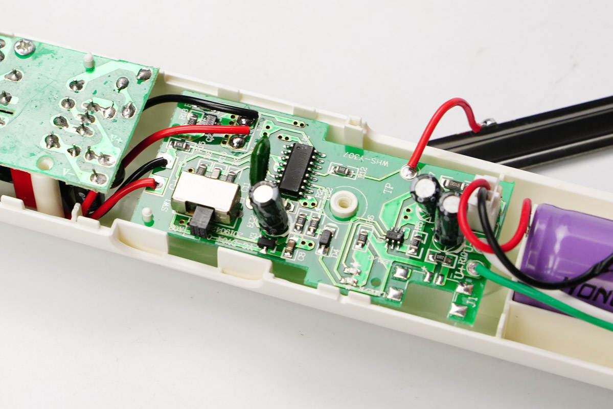

九、充电电路
质零电蚊拍采用充电小板焊接的方式,小板上有线性充电芯片和保护芯片。

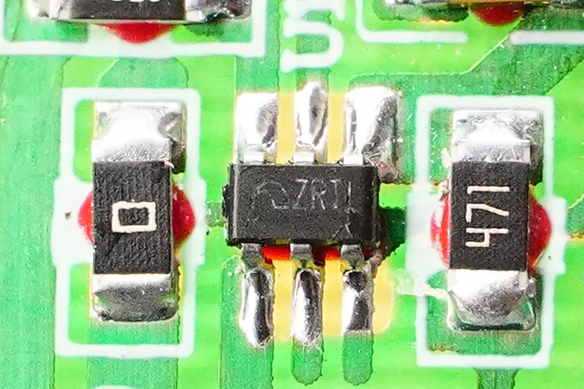

素乐电蚊拍背面设有锂电池充电IC,并配有锂电池保护芯片。
雅格电蚊拍采用线性充电芯片为电池充电。
榄菊电蚊拍采用线性充电芯片为电池充电。
久量电蚊拍采用线性充电芯片为电池充电。
小结:电蚊拍基本采用线性充电芯片为电池充电,其中质零和素乐电蚊拍还设有锂电池保护电路。

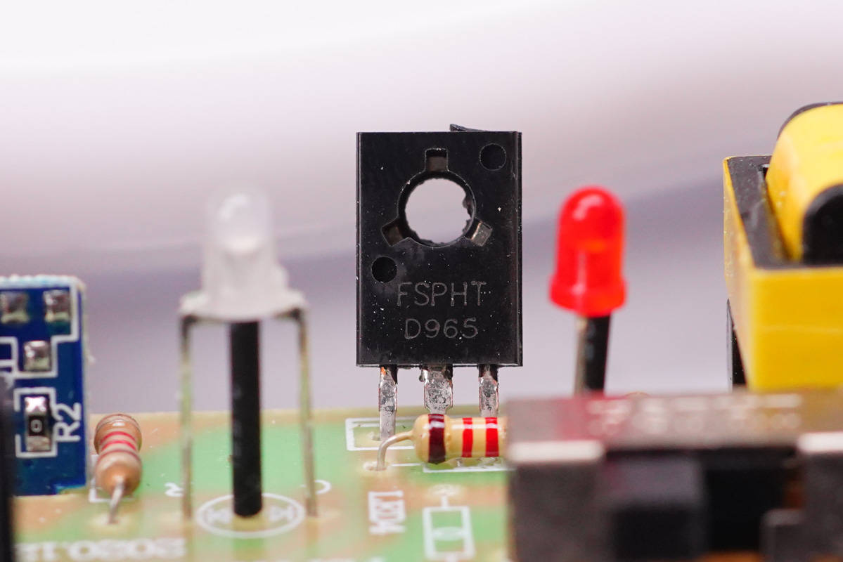

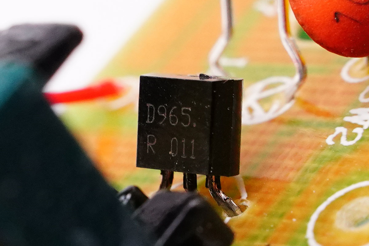

十、升压开关管
质零电蚊拍的D965升压三极管。

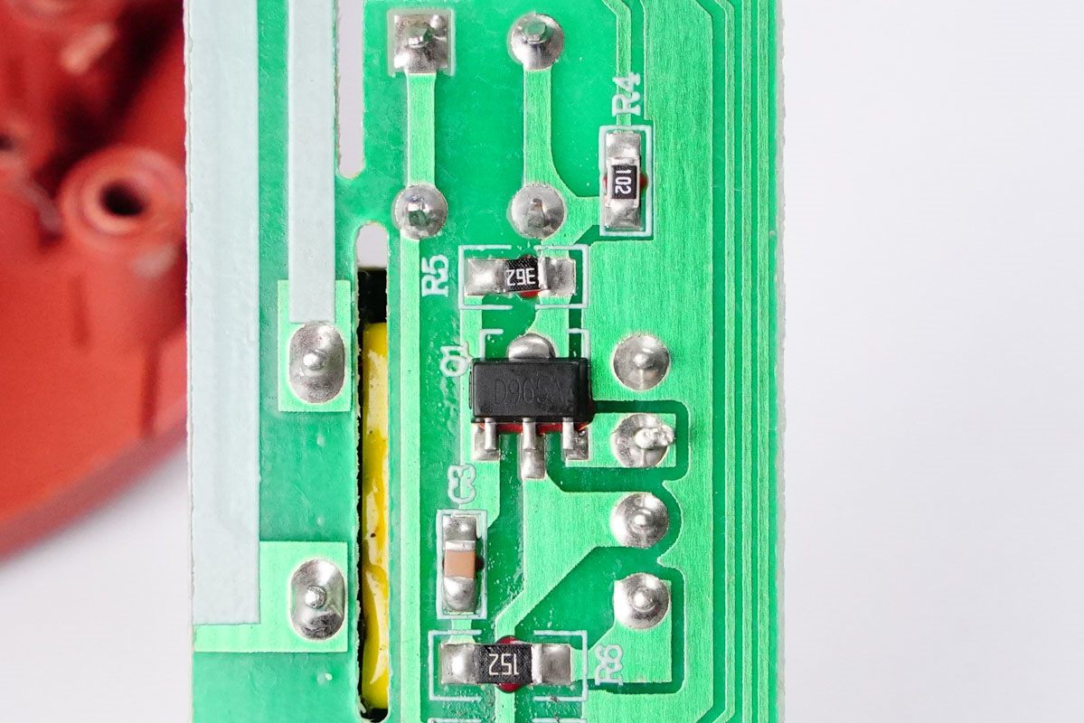

素乐电蚊拍电路板采用D965贴片升压三极管。
雅格电蚊拍的D9CU升压三极管。
榄菊电蚊拍的D882P升压三极管。
久量电蚊拍的D965升压三极管。
小结:电蚊拍基本全部采用三极管与变压器自激,线圈感应出高压,再通过倍压整流升压,送至电网。

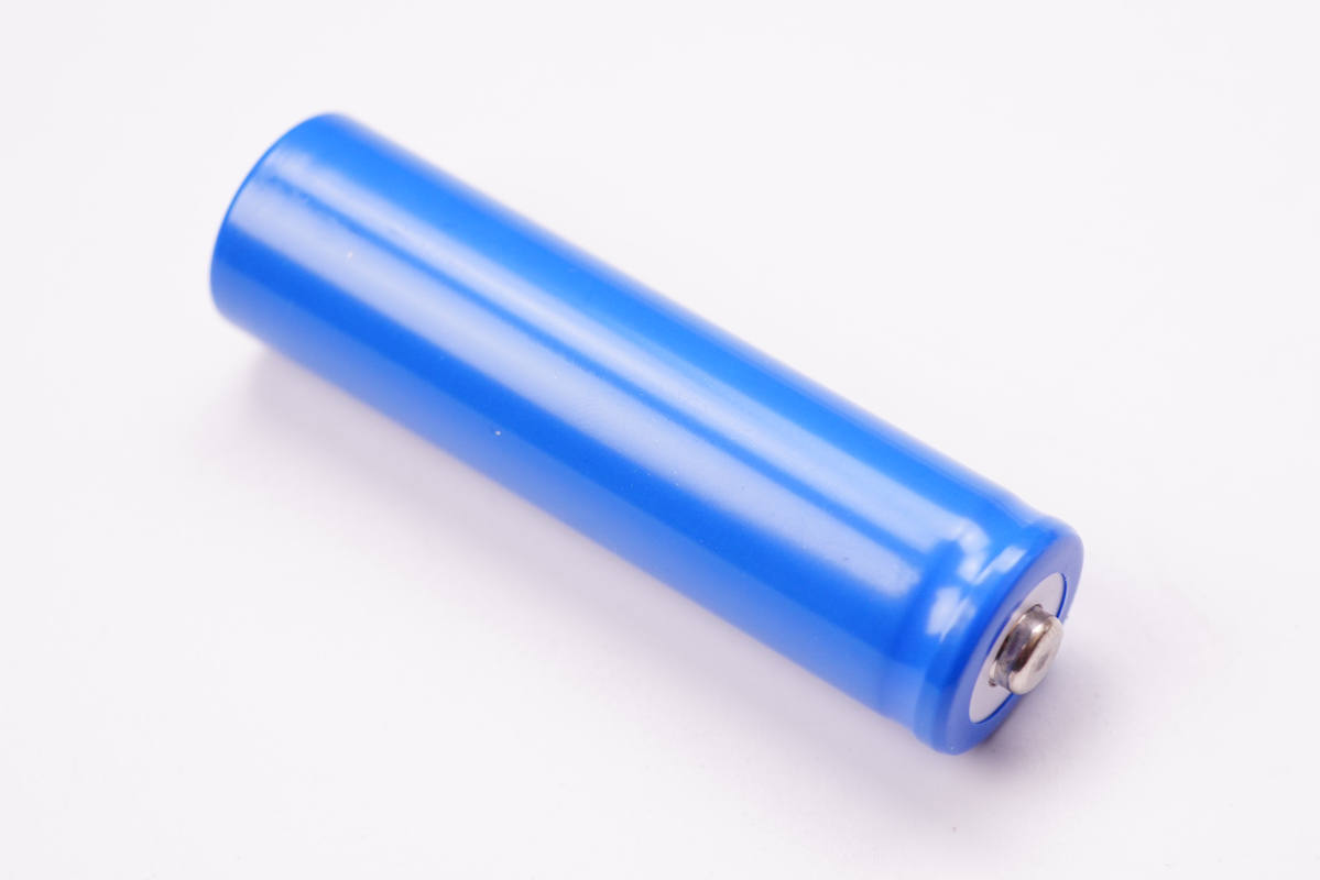

十一、电池
质零电蚊拍采用18650锂电池。

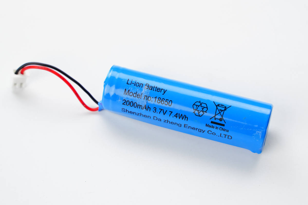

素乐电蚊拍采用18650锂电池,规格为2000mAh/3.7V/7.4Wh。
雅格电蚊拍采用18650锂电池,泓力品牌。
榄菊电蚊拍也是采用泓力18650锂电池。

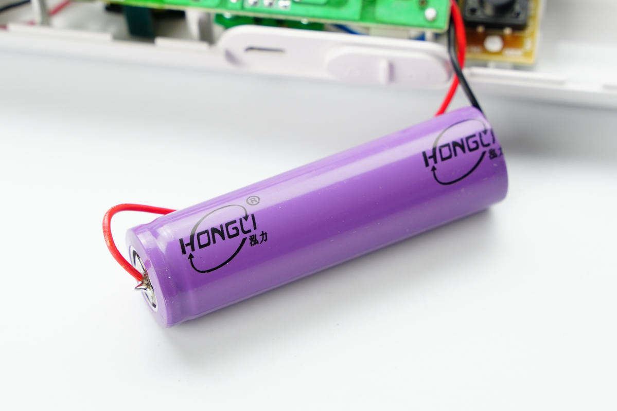

久量电蚊拍也是采用泓力18650锂电池。
小结:五颗电蚊拍均采用18650锂电池,其中三款的均来自泓力。

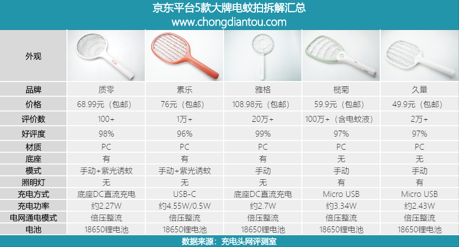

充电头网通过拆解发现,五款大牌电蚊拍都采用线性充电芯片为电池充电,其中只有质零和素乐电蚊拍设有锂电池保护电路,另外给电网供电也都是采用倍压整流方案。这五款电蚊拍都采用了18650锂电池,也都全部选择使用低压直流充电方式,会比较安全,使用寿命也普遍较长。
通过拆解发现每家电蚊拍的特色如下。
质零电蚊拍小巧轻便,具有紫光诱蚊功能,配有挂壁底座,既可手动灭蚊也可挂在墙壁上自动诱蚊进行灭杀,使用十分灵活。
素乐电蚊拍尺寸很大,灭蚊容易,此外也有紫光诱蚊功能,价格适中。
雅格电蚊拍设计精致美观,获得的好评非常多,认可度很高。
榄菊和久量电蚊拍,都配有照明灯,设计传统,价格比较有优势。
最后通过一张表格汇总这五款大牌电蚊拍的主要区别,方便大家对比查看。那对于这五款电蚊拍,大家又是怎么看的呢?
