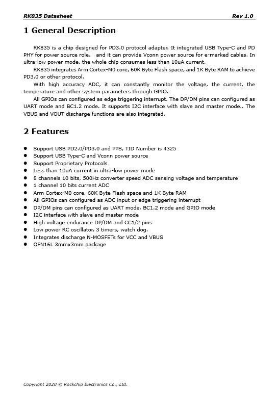

瑞芯微RK835是通过了PD2.0/PD3.0/PPS认证的PD3.0协议芯片,TID:4325。用于电源角色的USB Type-C和PD物理层,并且支持E-Marker线缆供电,在超低功耗模式下,芯片耗电量低于10μA。RK835内部集成Arm Cortex-M0内核,60K Flash和1K RAM来实现PD和其他专有协议,可支持10万次以上的重复烧录。RK835具备以下特性:
1、内部集成的ADC可以连续地检测电压,电流,温度和通过GPIO引脚反馈的系统参数;
2、所有的GPIO均可配置成边缘触发中断,DP/DM引脚可配置UART模式和BC1.2模式;
3、支持I²C接口和主从模式,内部集成了输出放电功能;
4、DP/DM/CC1/CC2引脚均支持24V耐压,可有效防止损坏的数据线造成产品损坏,并内置了过流、过压和过热保护。

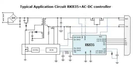

图为RK835+AC-DC典型应用电路
瑞芯微RK835支持18到100W输出,支持光耦反馈和PI带I²C接口的电源IC,采用QFN3*3-16封装。

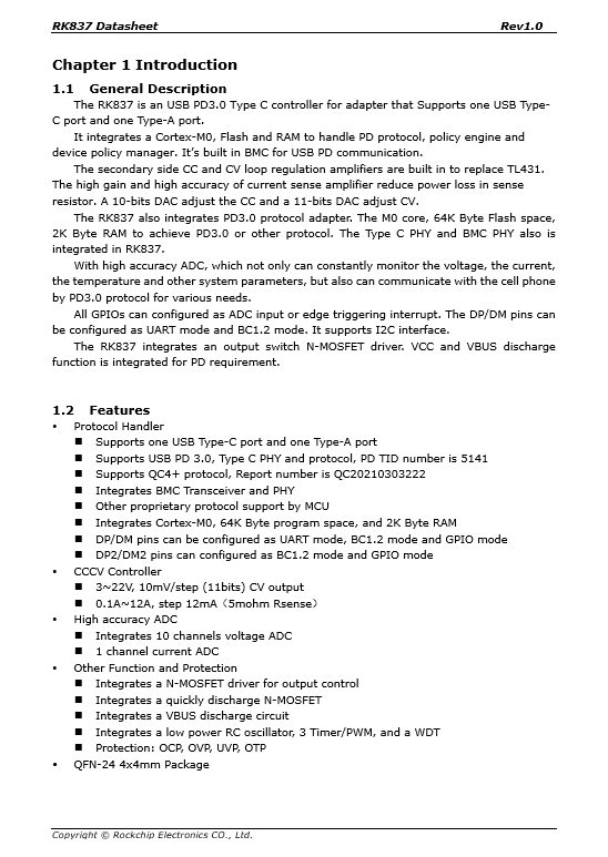

瑞芯微RK837是通过了PD2.0/PD3.0/PPS认证的PD3.0协议芯片,TID:5141。同时,也通过高通QC4+认证,证书编号20210303222。RK837内部集成ARM Cortex-M0内核,64K Flash和2K RAM来实现PD和其他专有协议,可以支持10万次以上的重复烧录。具备以下特性:
1、支持USB Type-C和Type-A双接口,支持I2C接口;
2、集成NMOS驱动,VBUS开关管可使用低成本性能好的NMOS,内部集成快速放电电路;
3、内部集成高精度ADC,可实现3-22V以10mV精度输出,使用5mΩ取样电阻,可实现0.1-12A以12mA精度恒流;
4、DP/DM/CC1/CC2引脚均支持26V耐压,可有效防止损坏的数据线造成产品损坏,芯片还内置了过流、过压和过热保护。
