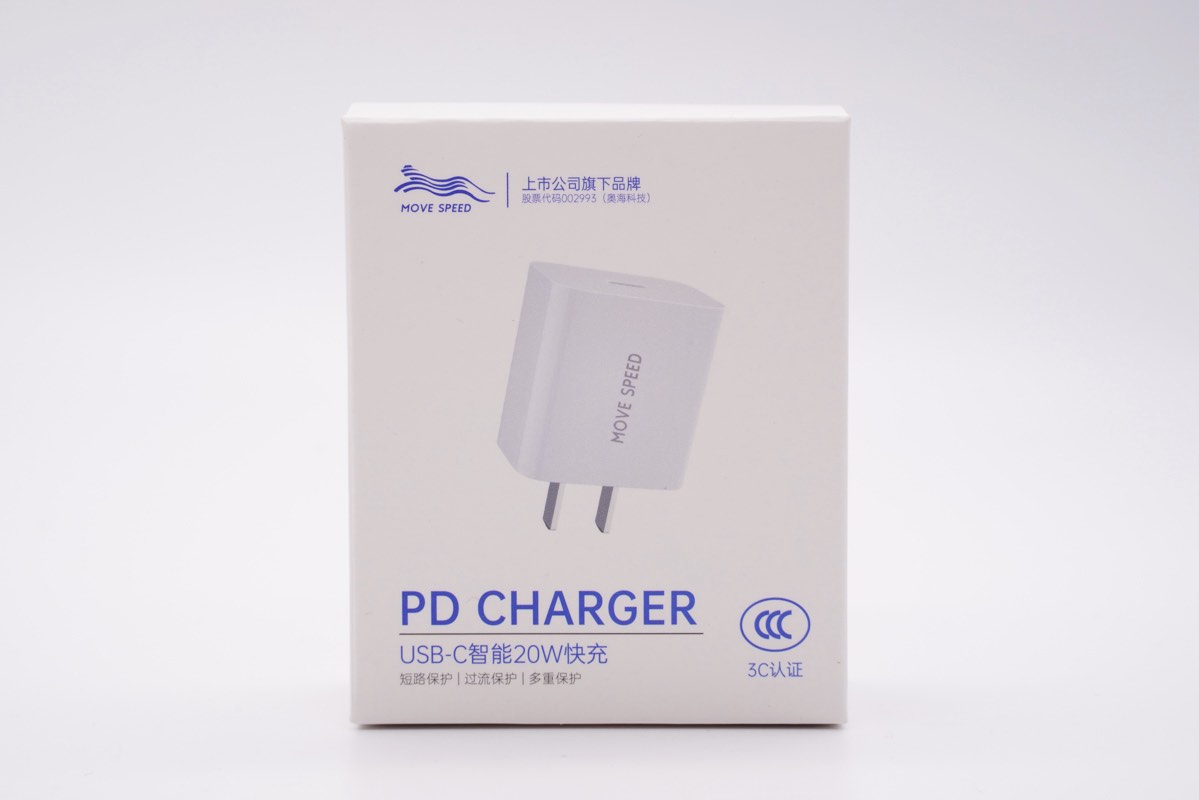

1、产品包装盒
这款是来自移速科技的20W PD充电器,从正面的顶部可以看到上市公司旗下品牌,这个上市公司就是奥海科技。下面是这款产品的名称:USB-C智能20W快充,自带短路保护、过流保护等多重保护措施。产品已经通过了3C认证。

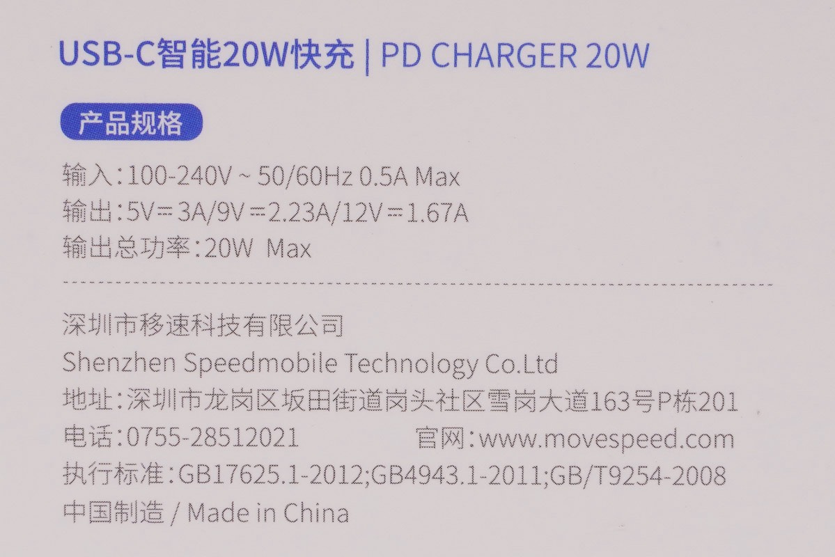

包装盒的背面是这款产品的详细参数信息,详情如下。
产品名称:USB-C智能20W快充 PD CHARGE 20W
输入:100-240V 50/60Hz 0.5A Max
输出:5V3A、9V2.23A、12V1.67A
输出总功率:20W Max
深圳市移速科技有限公司
官网:www.movespeed.com
中国制造
从背面的参数中可以了解到的信息有:充电器支持100-240V的宽电压范围使用,即使出国也可以无缝衔接使用;9V快充档位支持9V2.23A输出,计算可得9V最大输出功率为20.07W,相较于9V2.22A可以获得更满速的输出功率。

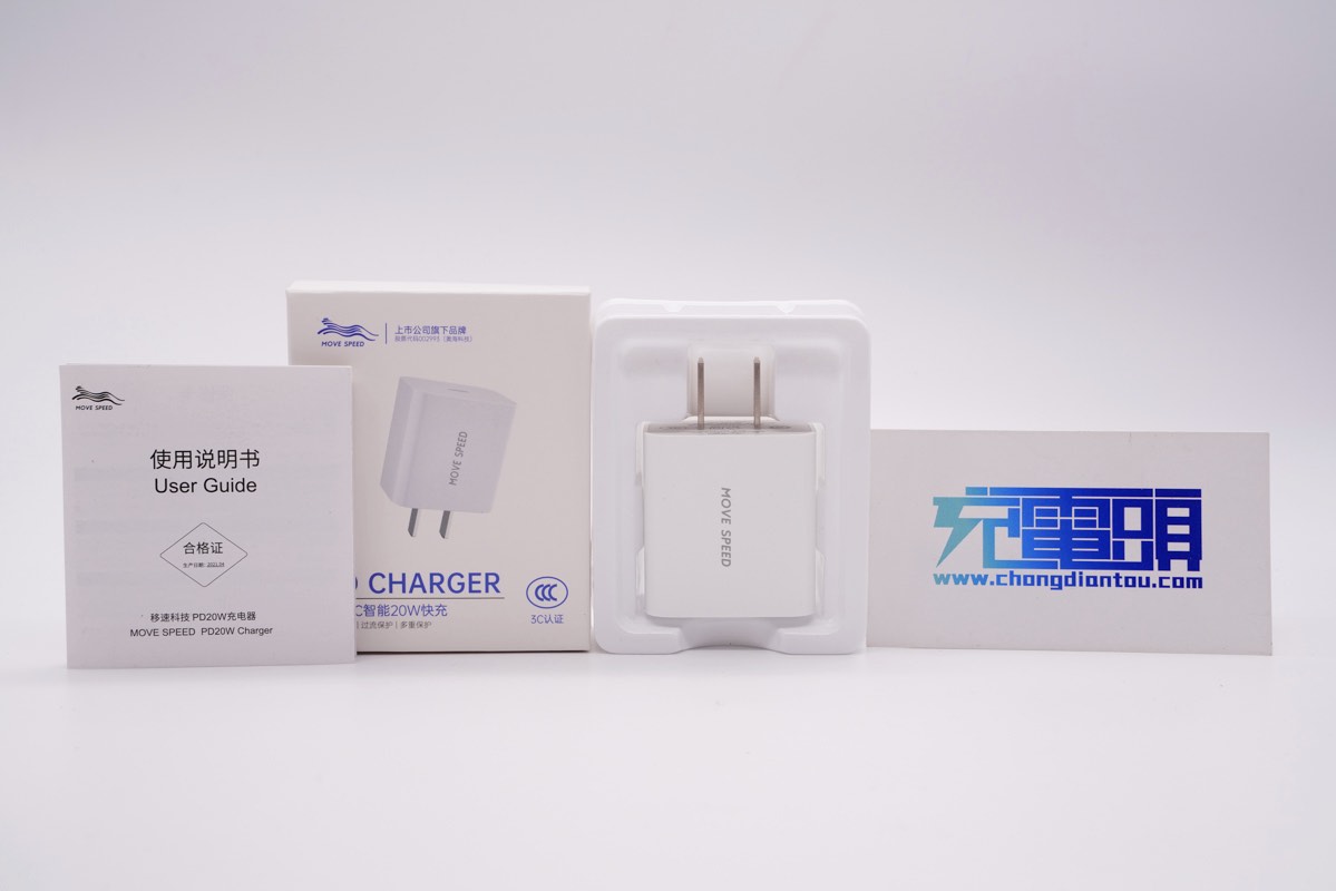

直接打开产品包装盒,移速20W PD充电器被厚厚的内胆包裹着,可以抵抗暴力运输,除此之外还带有说明书,简洁明了。

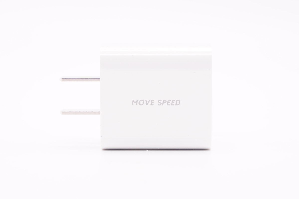

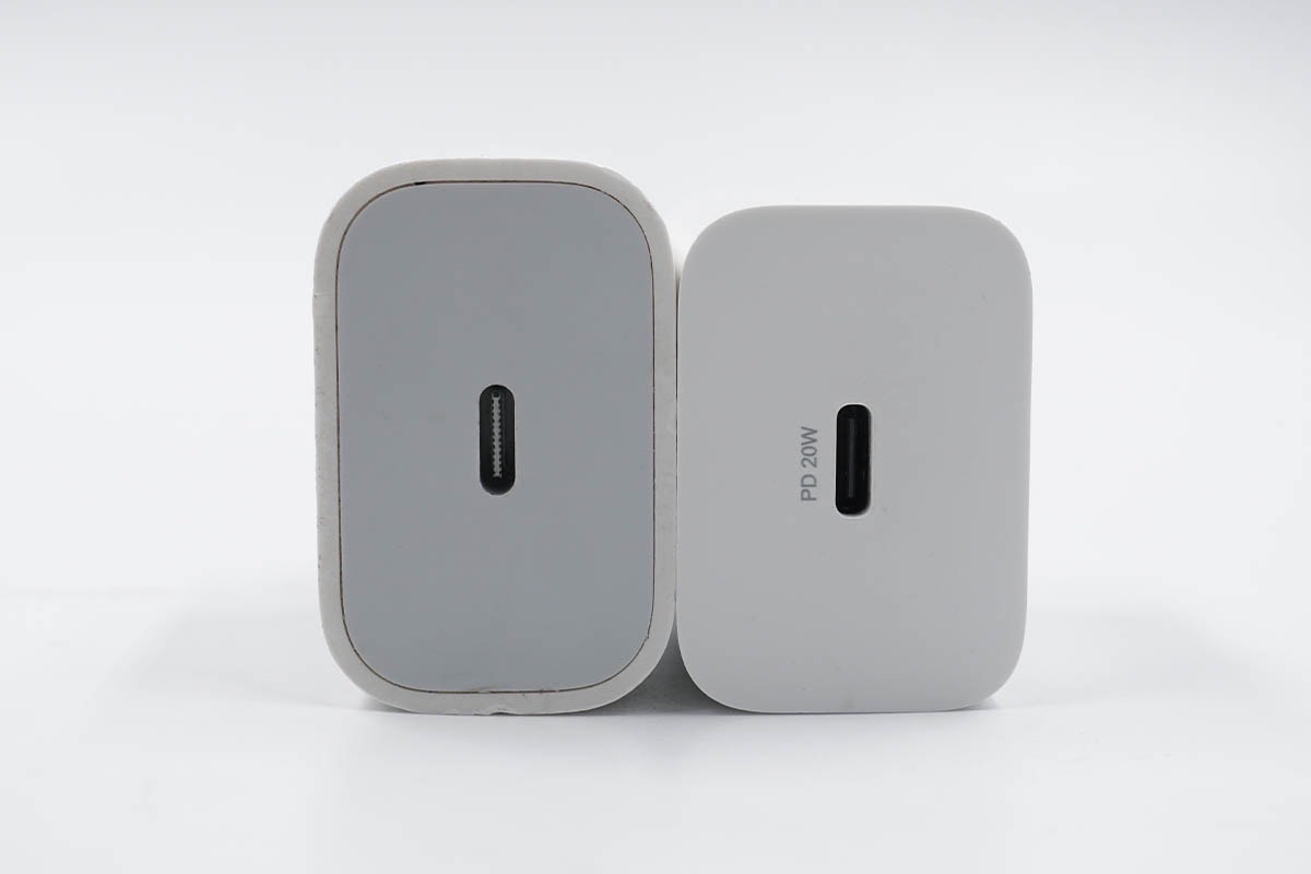

移速20W PD充电器外观上采用了和苹果官方相同的设计风格,白色的壳体上面印制着“MOVE SPEED”的品牌Logo。
充电器壳体的四周采用圆滑的外壳设计,插脚和接口面则做了削平处理。如图所见,充电器采用不可折叠插脚设计。

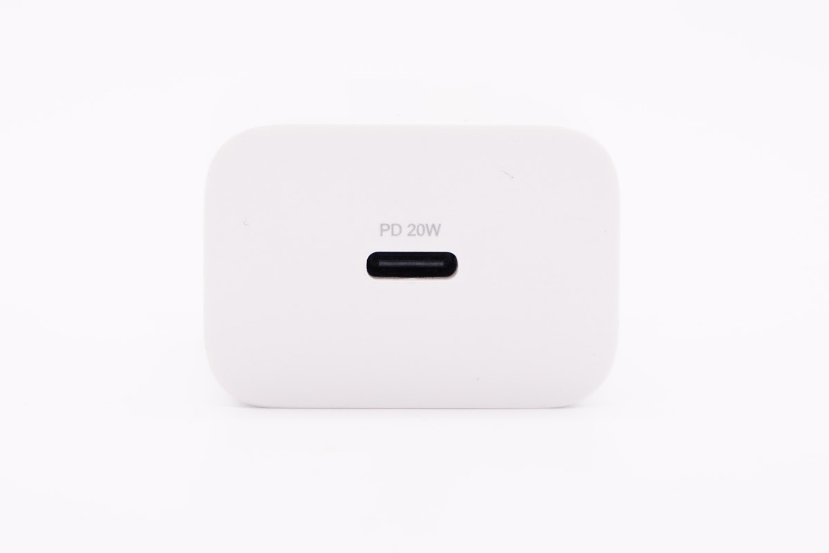

接口部分移速20W PD充电器采用单USB-C物理输出接口设计,和市面上其他20W PD充电器不同的是USB-C接口位于中间的位置,和苹果官方相同。上方的PD 20W也说明了产品的性能表现。

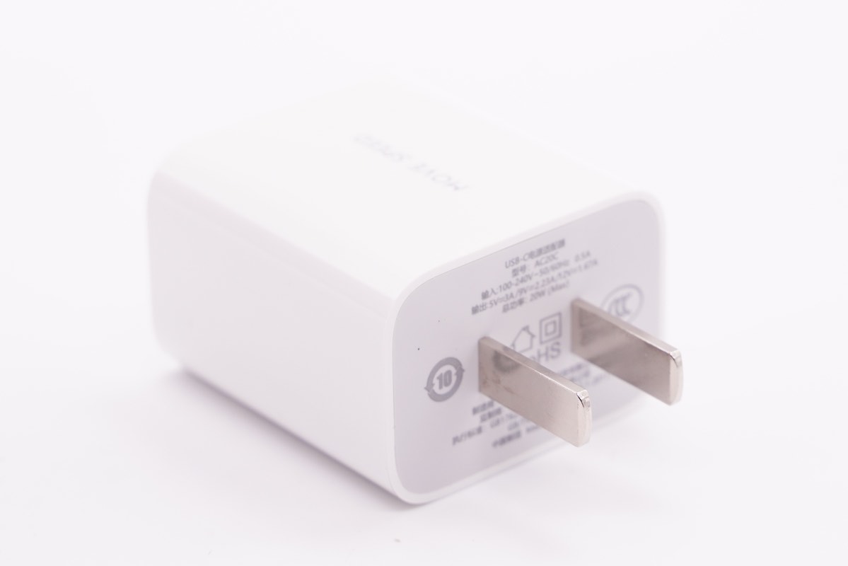

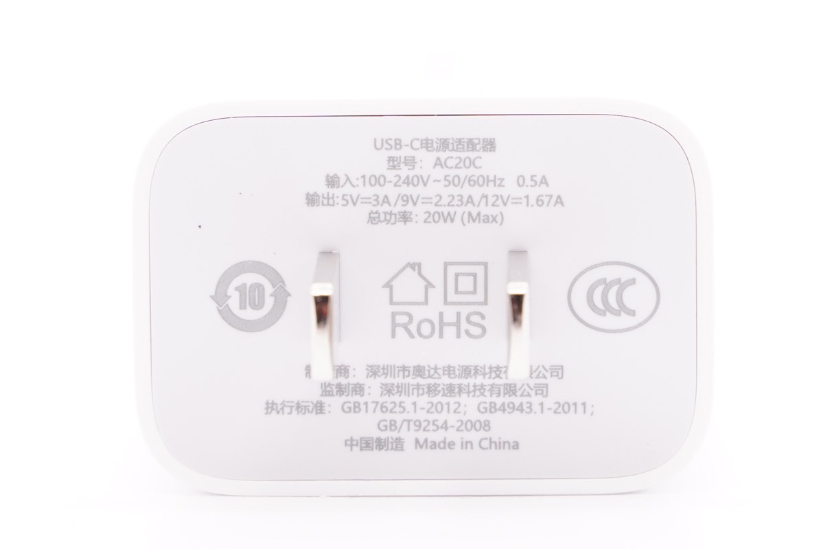

插脚所在面的壳体上标注了产品的信息参数,这里就不再过多赘述。需要额外提及的一点是这款充电器的制造商为深圳市奥达电源科技有限公司,此前小编介绍的一款Aohi 30W氮化镓充电器同为此公司制造。
并且充电器通过了环保使用10年、RoHS认证、CCC认证等相关认证。

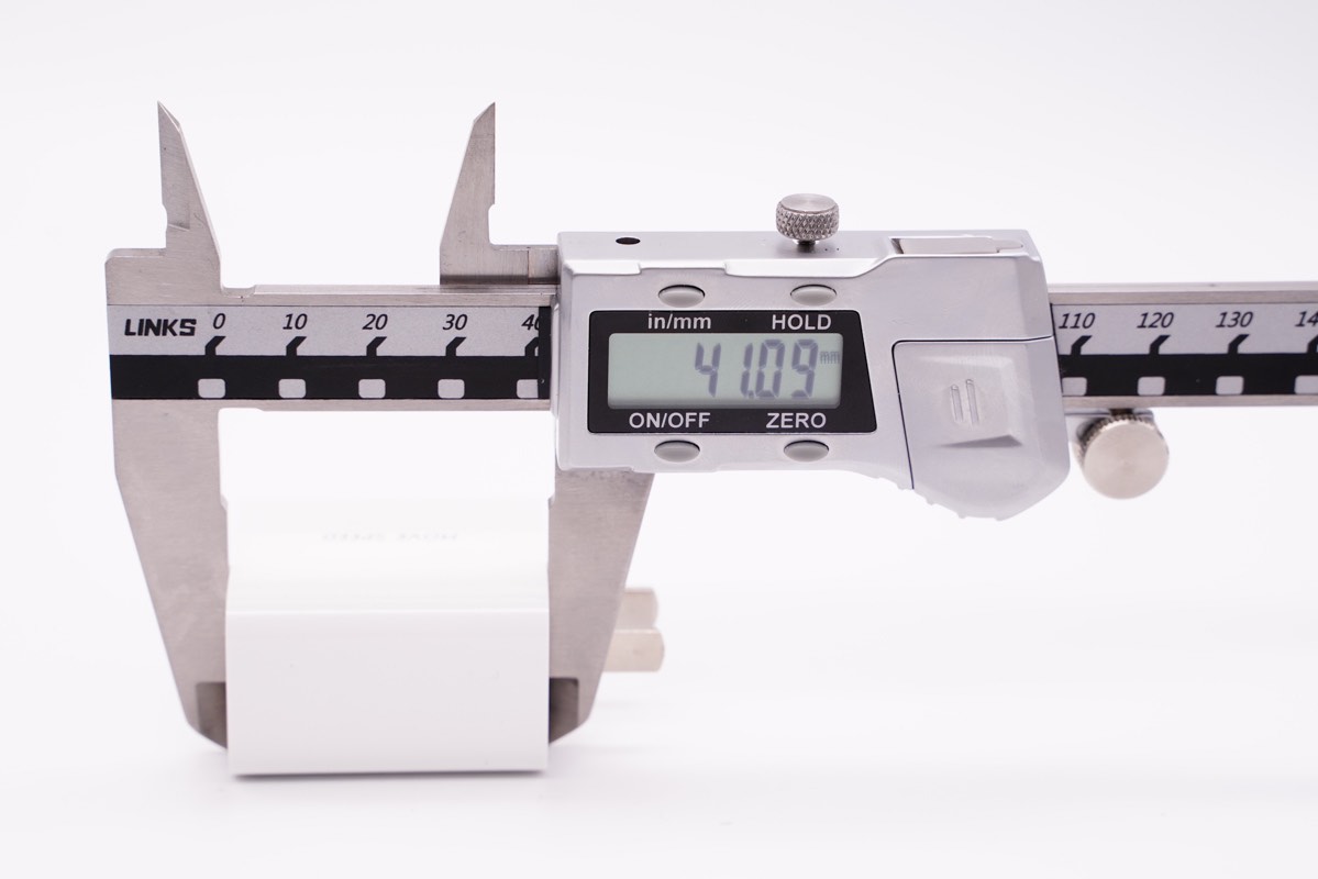

3、体积重量参数

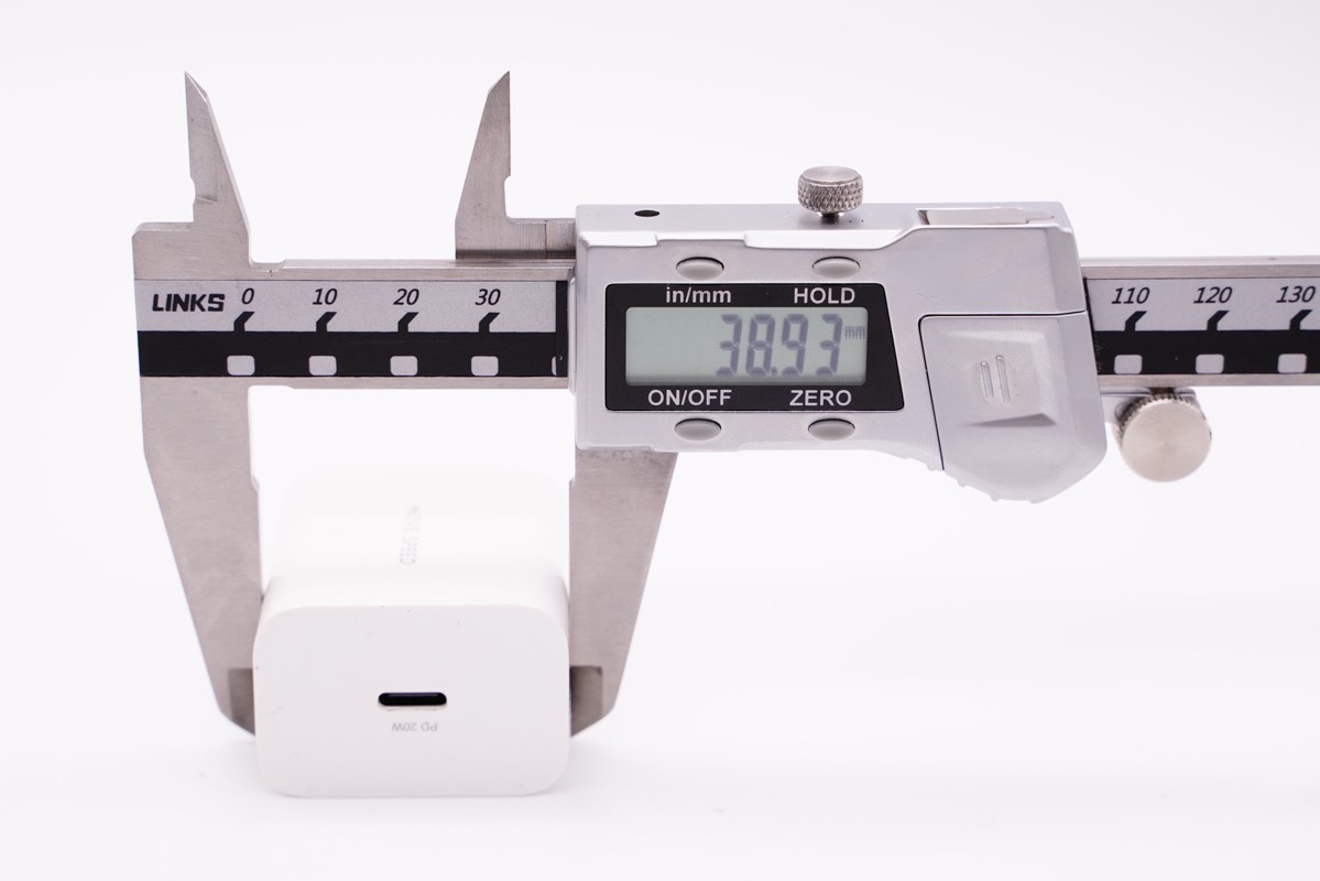

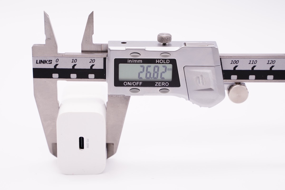

使用卡尺实测充电器不算插脚的长度约为41.09mm。
宽度约为38.93mm。
厚度约为26.82mm。
由此可以得出充电器的三维参数为41.09x38.93x26.82mm,可计算体积约为42.9cm³,以最高输出20W计算,功率密度约为0.46W/cm³ 。
整体和苹果20W PD充电器放在一起对比一下大小,两款充电器长度基本相同,移速20W PD充电器的横切面要更小一些。

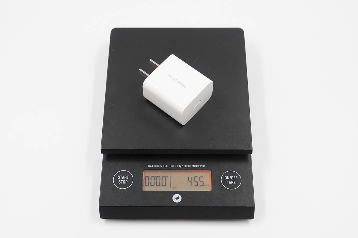

净重约为45.5g。

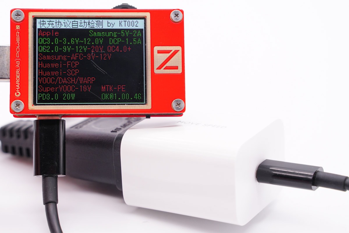

使用ChargerLAB的POWER-Z KT002读取充电器的快充协议,实测支持QC2.0、QC3.0以及PD3.0快充协议。关于协议测试稍后会在充电兼容性测试模块进一步印证。

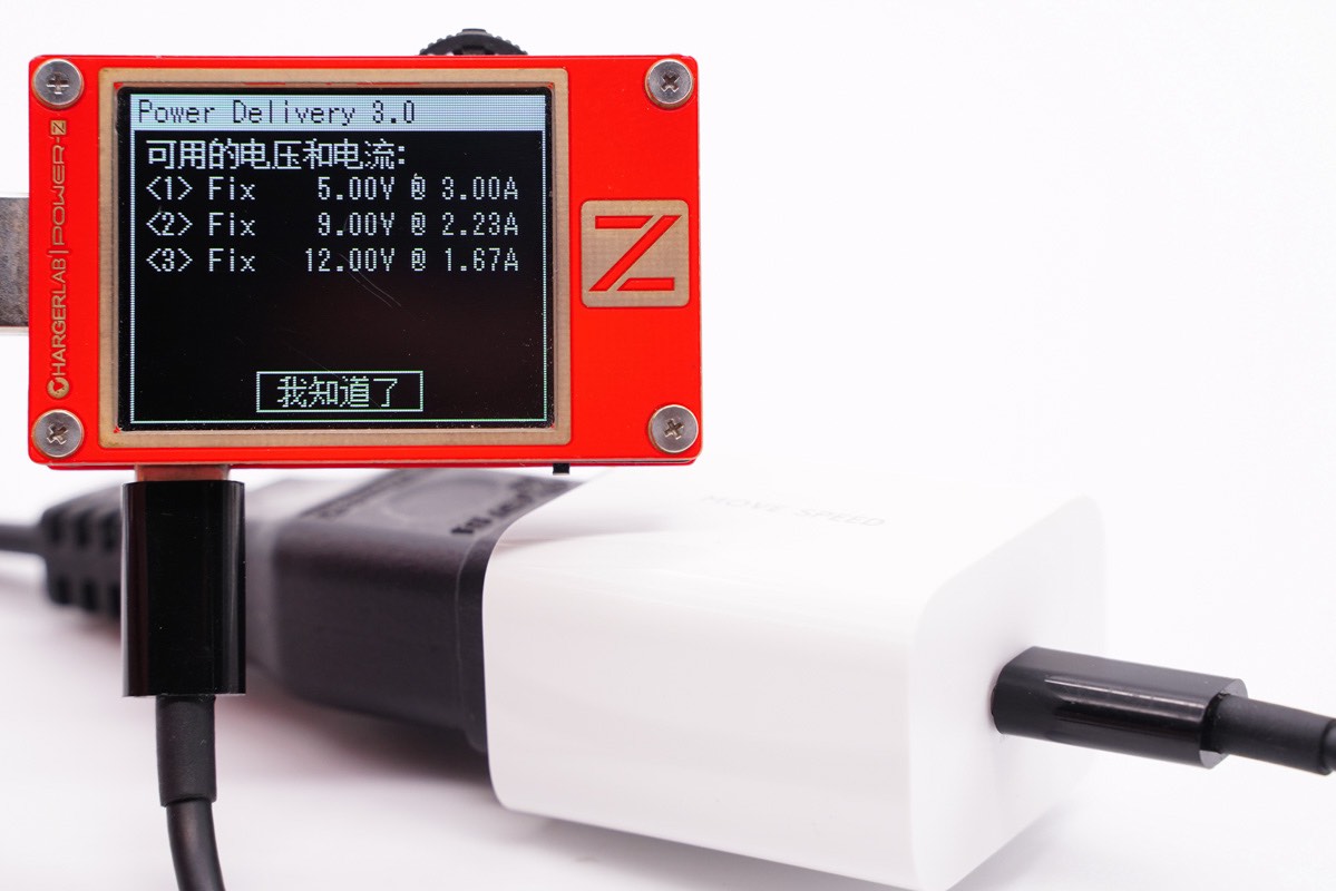

2、PDO快充档位
读取充电器的PDO报文,充电器支持5V3A、9V2.23A、12V1.67A三个固定电压档位,支持最高20.07W输出功率,具体输出档位和标称的参数相同。

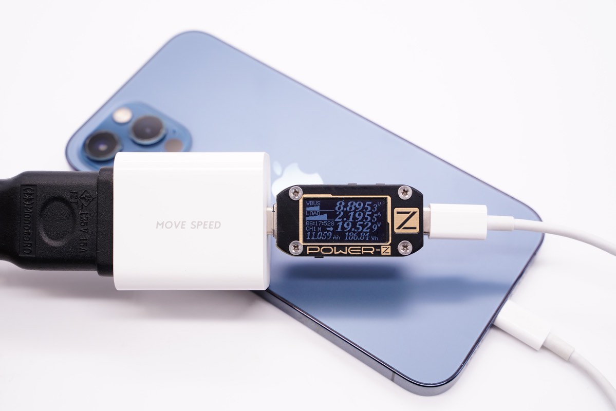

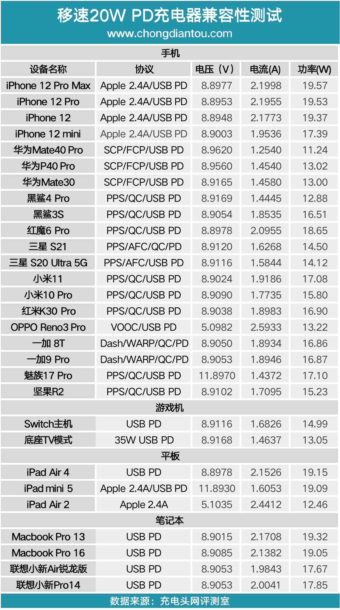

1、为设备充电

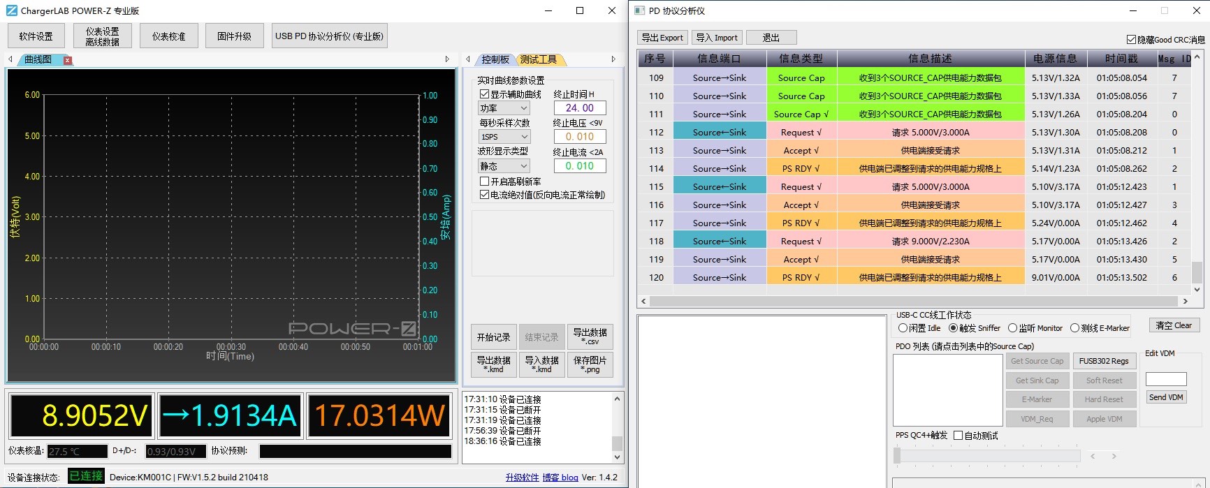

iPhone 12 Pro支持PD/Apple2.4A快充协议,使用充电器为iPhone 12 Pro充电,功率为8.89V 2.19A 19.52W,成功触发iPhone 12 Pro的PD快速充电。

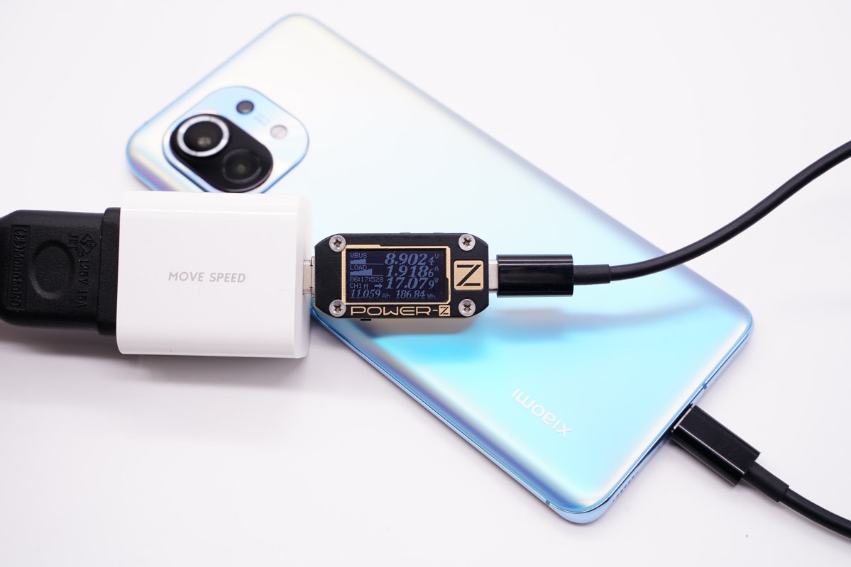

小米11支持PPS/QC/PD快充协议,使用充电器为小米11充电,实测功率为8.90V 1.91A 17.07W,同样可以触发小米11的快充。

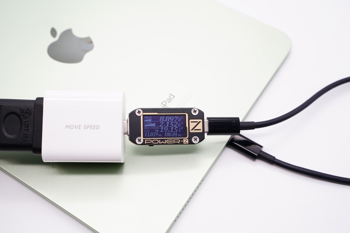

iPad Air 4是苹果iPad Air产品线的最新款,且将Lightning充电接口更换成USB-C,使用充电器为iPad Air 4充电,功率为8.89V 2.15A 19.15W,此时处于PD快速充电状态。

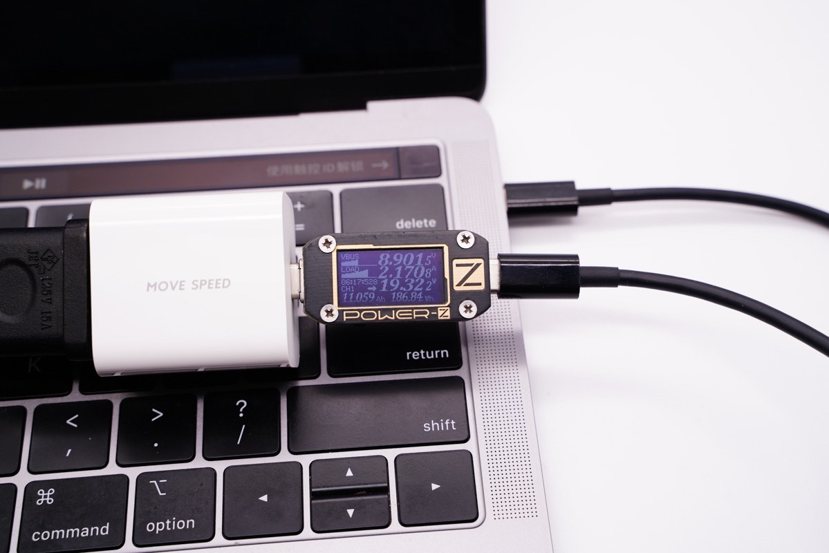

苹果的MacBook电脑支持USB PD快充,使用充电器为MacBook Pro充电,功率为8.90V 2.17A 19.32W,充电器支持为MacBook Pro充电。

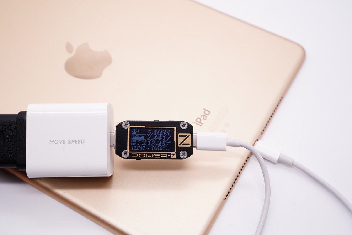

iPad Air 2仅支持Apple2.4A充电,使用充电器为iPad Air 2充电,功率为5.10V 2.44A 12.45W,充电器支持Apple2.4A充电。
在为设备充电时调出详细的充电数据,可以看到此时POWER-Z KM001C测试仪已经读取到充电器的PDO输出档位。
设备此时向充电头申请9V 2.23A快充档位,随后充电器调整至9V2.23A输出档位为设备充电。一系列的操作下来充电器就可以根据输出设备的不同而提供不同的快充档位。
这也是POWER-Z KM001C测试仪的一大特点,可以监测到当设备连接到充电器之后开始充电到握手适合的快充输出档位之间的一系列变化过程。

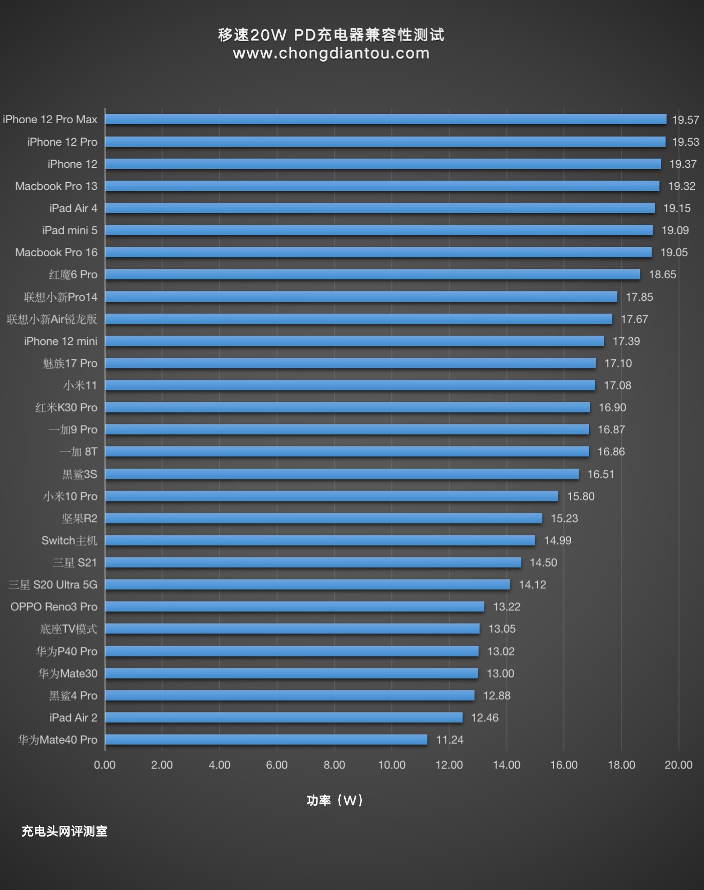

将所有的测试数据汇总成表,整体来看对于大部分设备充电均可以触发9V快充,苹果设备可以成功握手9V PD快充档位,整体兼容性不错。
从整个柱状图上看,大部分的苹果设备排在前面,功率在19W+。整个柱状图的走向较为平缓,安卓手机功率在11W到19W不等。

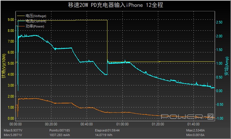

因为移速20W PD充电器是针对iPhone 12手机推出的产品,所以这里加入了为iPhone 12充电全程的测试,方便读者可以了解到充电器为手机充电全程中电压、电流以及功率的变化。
使用充电器为iPhone 12充电,前面在经历了短暂的关机充电之后手机开机,此时充电电压由5V跳至9V,约12分钟前功率保持在18W左右,随后功率和电流逐渐下降。
22分钟到31分钟功率在14W左右;35分钟到43分钟功率在9W左右。随后功率逐渐走低,51分钟时电压由9V降至5V输入,功率在5W左右。1小时04分后功率和电流逐渐下降直至充电结束,全程耗时约1小时43分,最高功率为8.89V 2.06A 18.33W。

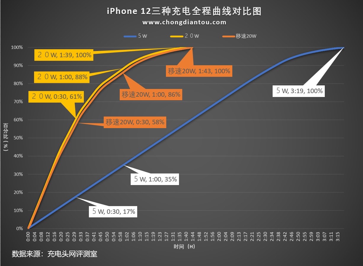

这里小编找来了苹果原装20W充电器以及苹果5W充电器为iPhone 12充电全程的曲线图,三个测试全程放在一起对比一下。移速20W PD充电器的曲线和苹果原装20W PD充电器的曲线几乎重合,使用移速20W PD充电器可以获得和原装相同的使用体验。
再和苹果5W充电器的曲线对比一下,差距可谓十分明显了。为什么要加入5W充电器的测试曲线,很简单,因为这是苹果用了12年的充电器,从2007年的初代iPhone到2019年的iPhone 11,所以很具有代表性,而且虽然苹果自iPhone 8开始就已经支持PD快速充电了,可是直到现在使用苹果5W充电器为iPhone充电的用户依旧不在少数。

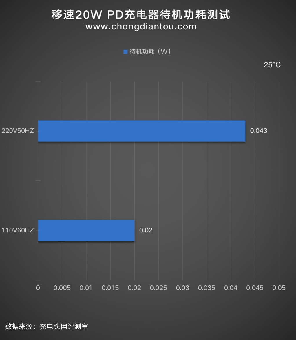

1、待机功耗
经过功率计测试,移速20W PD充电器在220V 50Hz的空载功耗为0.043W,换算下来一年损耗的电能约为0.37KW·h,若市价电为0.6元/KW·h,则充电器一年的空载功耗约为0.22元左右。
110V 60Hz时的空载功耗为0.02W,换算下来,一年损耗的电能约为0.17KW·h,若市价为0.6元/KW·h,则充电器一年的空载功耗约为0.1元左右。

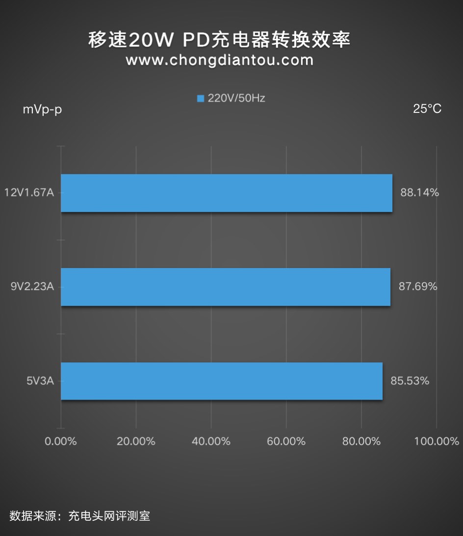

2、转换效率

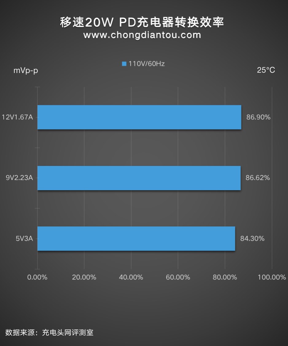

我们平时看充电器上面的参数输出100W或者65W是充电器可以为设备提供的最大输出功率,但充电器从插座上汲取的功率往往要更大一些,下面是移速20W PD充电器在220V 50Hz和110V 60Hz下的转换效率测试结果。
220V 50Hz下,将移速20W PD充电器在各个电压档位的输出功率拉满进行测试:三个档位测得插线板AC端输入功率和USB端输出功率,通过计算,可得充电器的转换效率从85.53%到88.14%不等。
110V 60Hz下,充电器的转换效率从84.30%到86.90%不等。

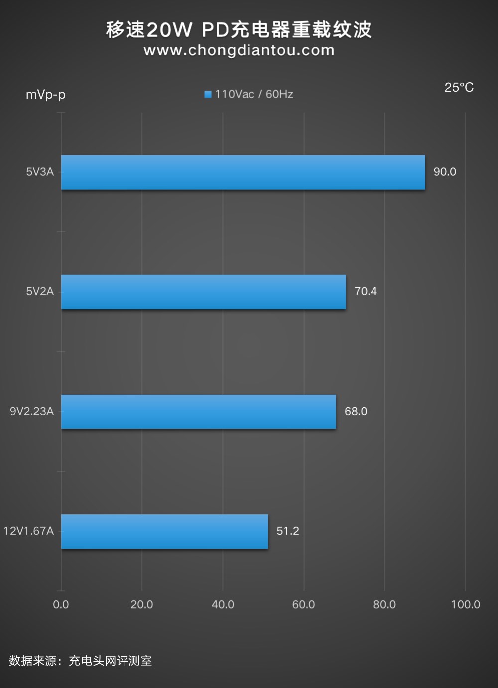

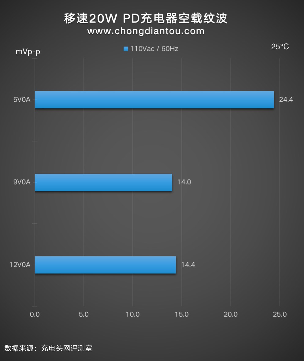

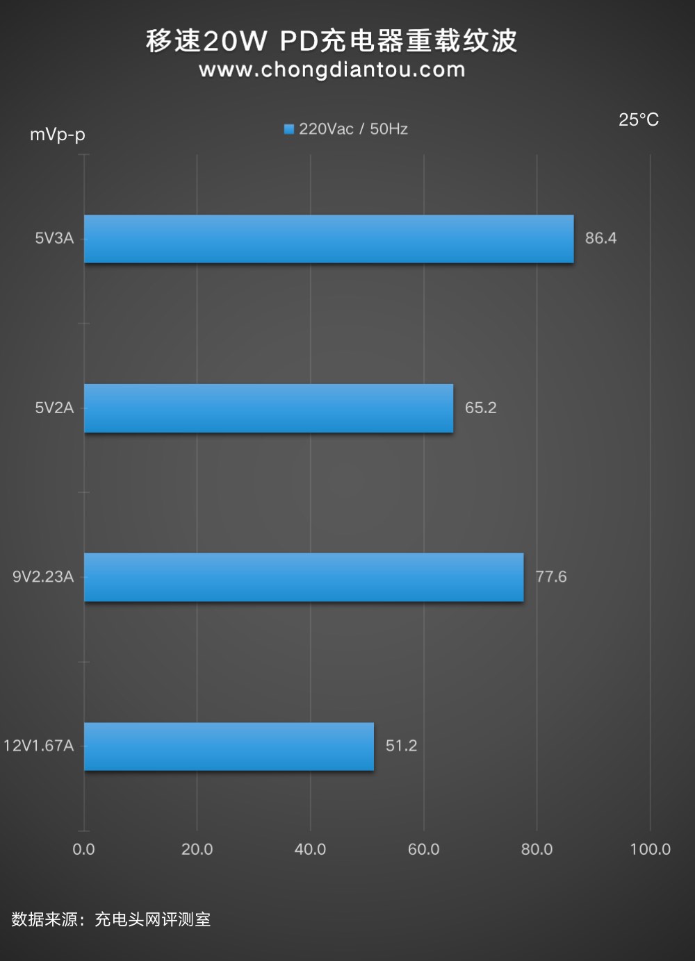

3、纹波测试
移速20W PD充电器在220V 50Hz交流输入的情况下进行了空载与重载的纹波测试,测试结果如下:
空载情况下:三个档位输出时纹波峰峰值从16.4mVp-p到27.2mVp-p不等。
重载情况下:四个档位输出时纹波峰峰值从51.2mVp-p到86.4mVp-p不等。
空载情况下:三个档位输出时纹波峰峰值从14mVp-p到24.4mVp-p不等。
重载情况下:四个档位输出时纹波峰峰值从51.2mVp-p到90mVp-p不等。
纹波测试小结
国家标准中充电器纹波要求是不高于200mVp-p,移速20W PD充电器在110V 60Hz、240V 50Hz输入电压下,所有输出功率纹波峰峰值均低于200mVp-p这个标准很多,表现不错。

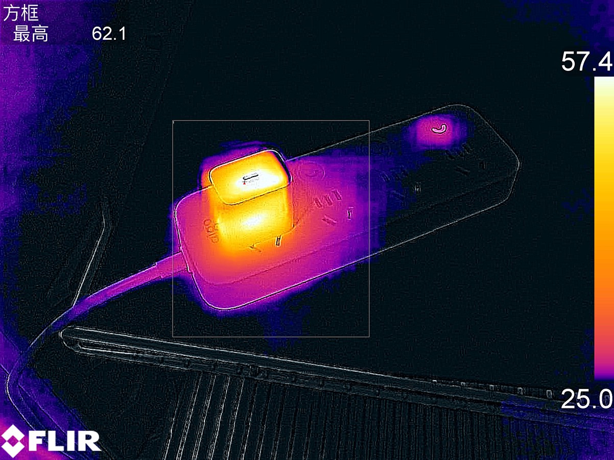

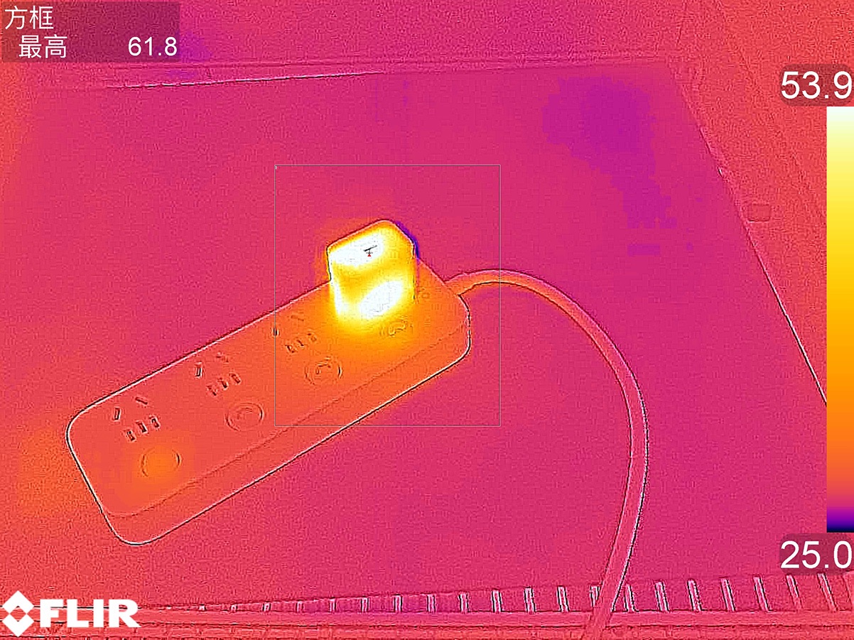

4、温度测试
测试环境:25℃的恒温箱内
测试条件:以9V2.23A 20W的功率持续输出1小时=
以20W的功率持续输出1小时后采集到充电器表面的最高温度为62.1℃。
翻转至另一侧,充电器表面最高温度为61.8℃。

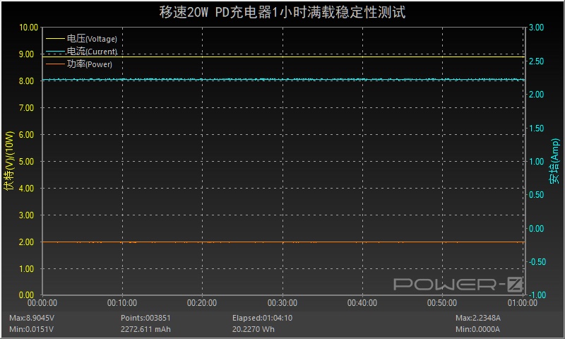

5、满载稳定性测试
按照额定功率9V 2.23A 20W满载对充电器进行稳定性测试,测试时间为一小时,测试过程中电压值呈水平直线,无明显波动情况,长时间满载比较稳定。
