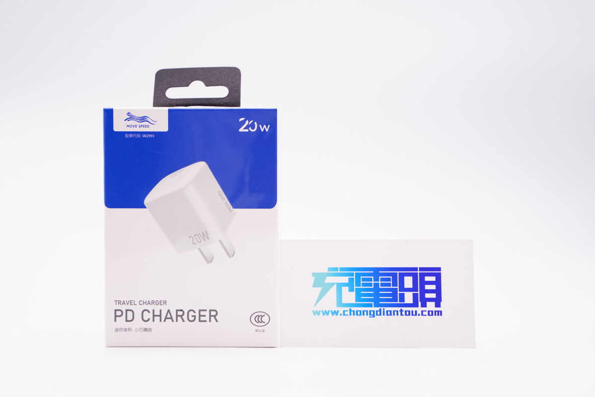

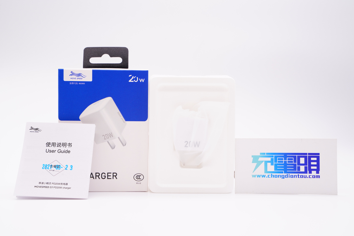

1、产品包装盒
包装盒自带挂钩,方便线下商家上架售卖,左上角“MOVE SPEED”正是移速的品牌Logo,右上角的20W也说明了产品的性能。

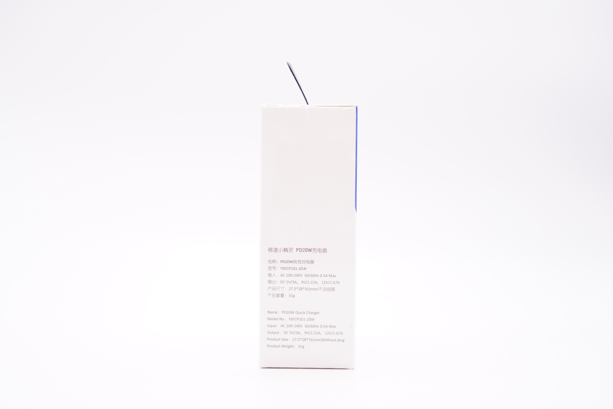

侧面是这款产品具体的性能参数,这个后面再看。

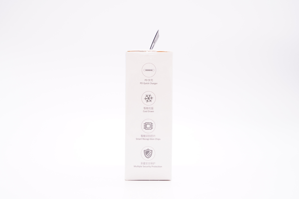

另一侧标注了产品的特点,支持PD快充、支持智能低温、自带智能识别芯片并具有多种安全保护。
直接打开包装盒,充电器被四周厚厚的内胆包裹着,而且上面还带有防刮袋保护,除此之外还有产品的使用说明书。

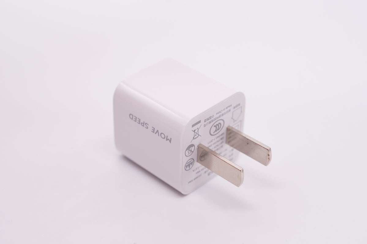

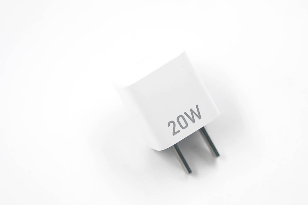

移速的这款20W PD充电器整体的造型较为圆润,壳体为亮面设计风格,插脚的一面采用了削平的处理。如图所示,为了可以最大程度利用充电器内部的空间,插脚被设计成了不可折叠的样式。
壳体的侧面印制着“MOVE SPEED”移速的品牌Logo。

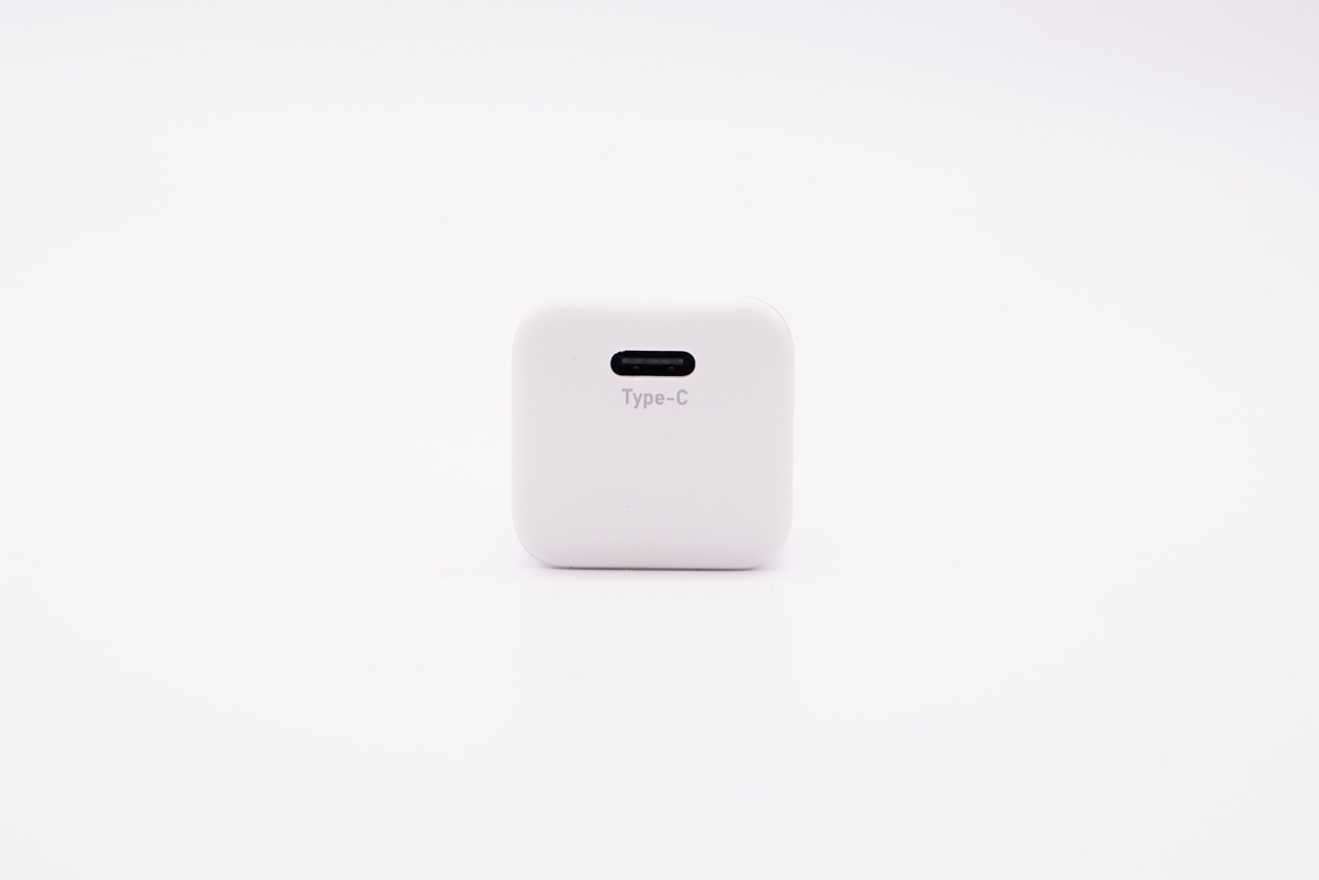

接口部分为单USB-C物理输出接口设计,支持物理正反盲插,连接数据线时无需刻意关注接口正反。
壳体上20W的标识也说明了产品的性能表现。

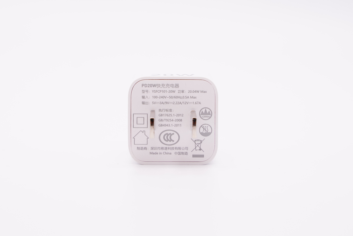

插脚的一面印制着产品的具体参数信息,详情如下。
型号:YSFCP101-20W
功率:20.04W Max
输入:100-240V 50/60Hz 0.5A Max
输出:5V3A、9V2.22A、12V1.67A
制造商:深圳市移速科技有限公司
中国制造

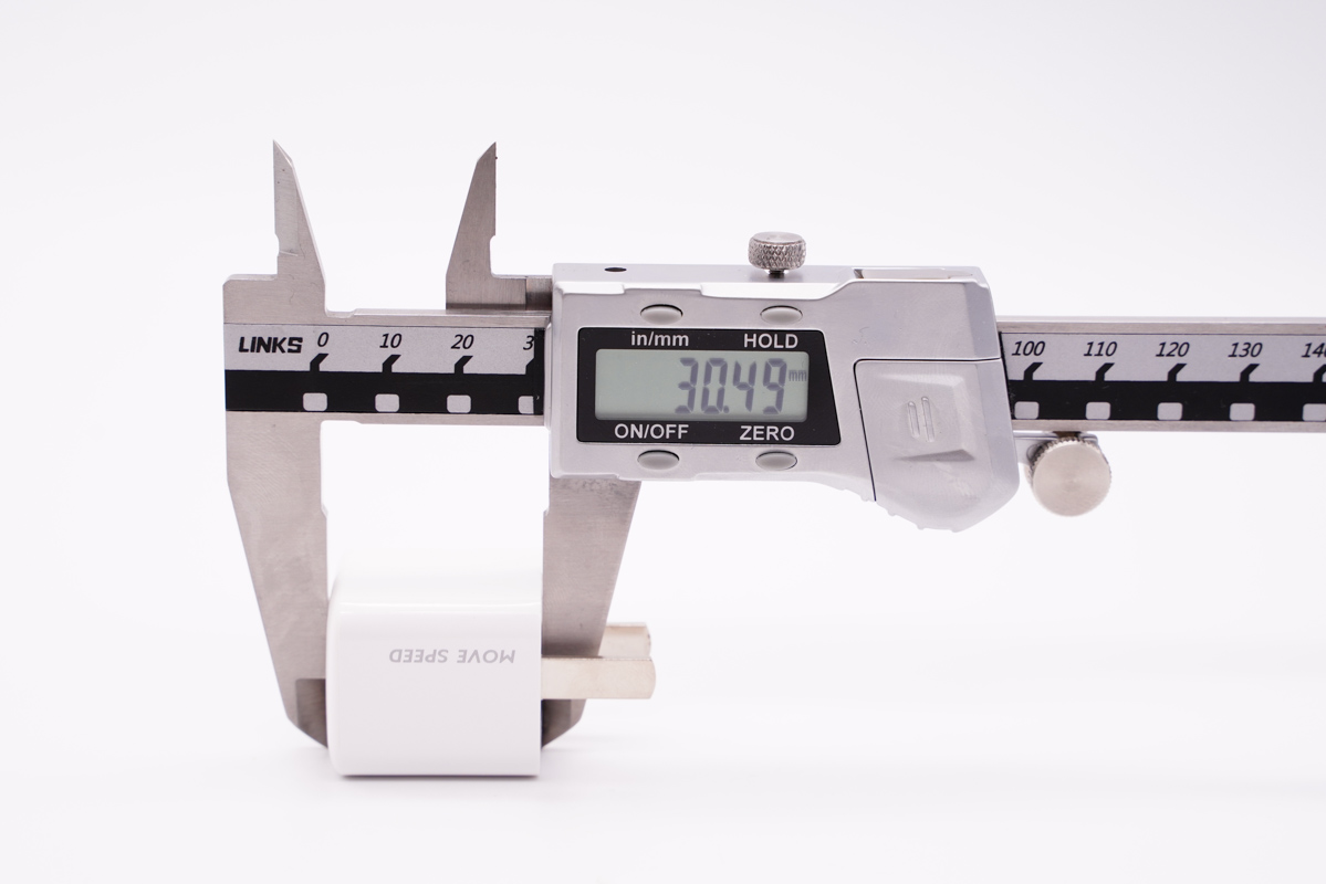

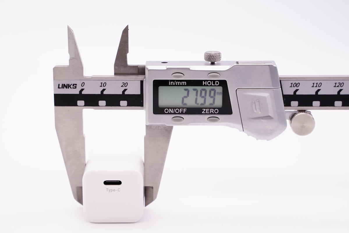

使用卡尺实测充电器的长度约为27.99mm。

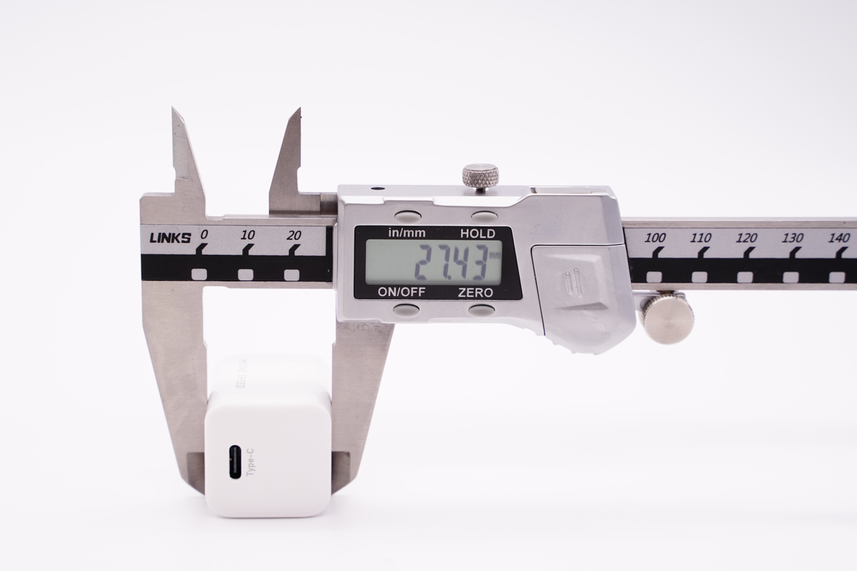

宽度约为27.43mm。
不算插脚的厚度约为30.49mm。
由此可以得出充电器的三维参数为27.99x27.43x30.49mm,可计算体积约为23.40cm³,以最高输出20W计算,功率密度约为0.85W/cm³ 。

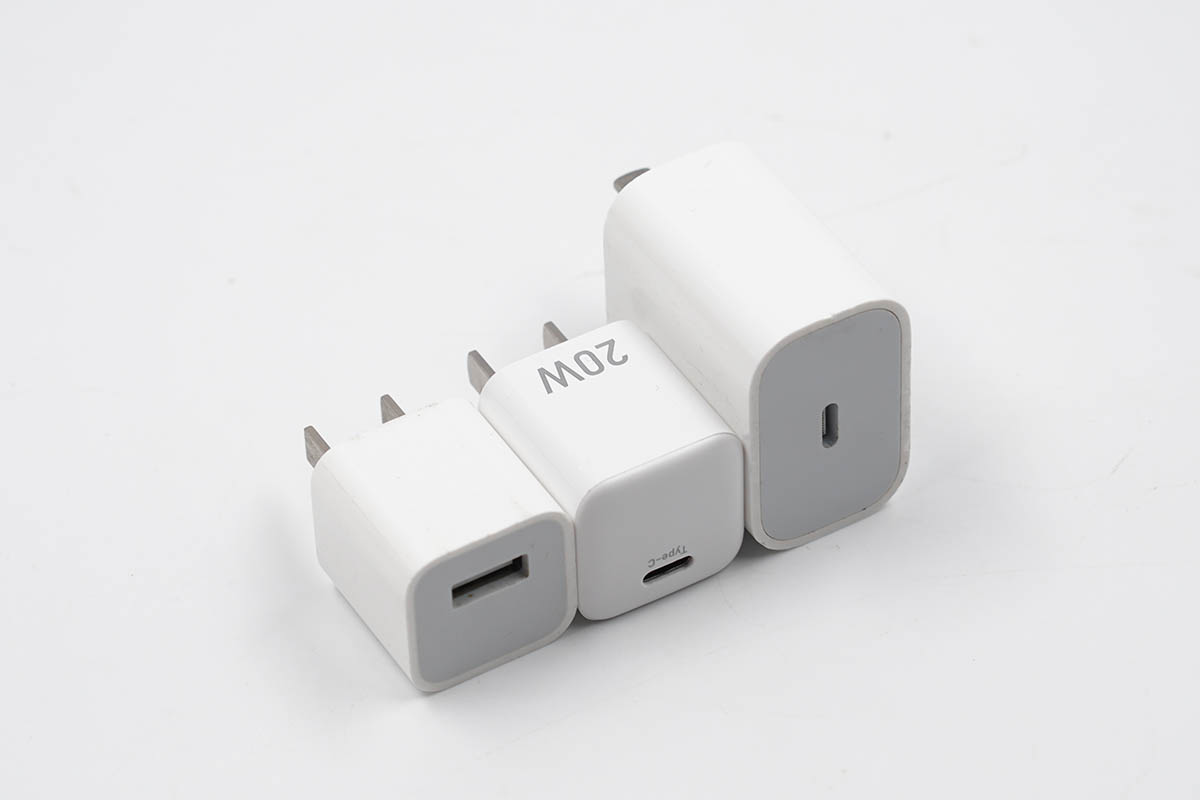

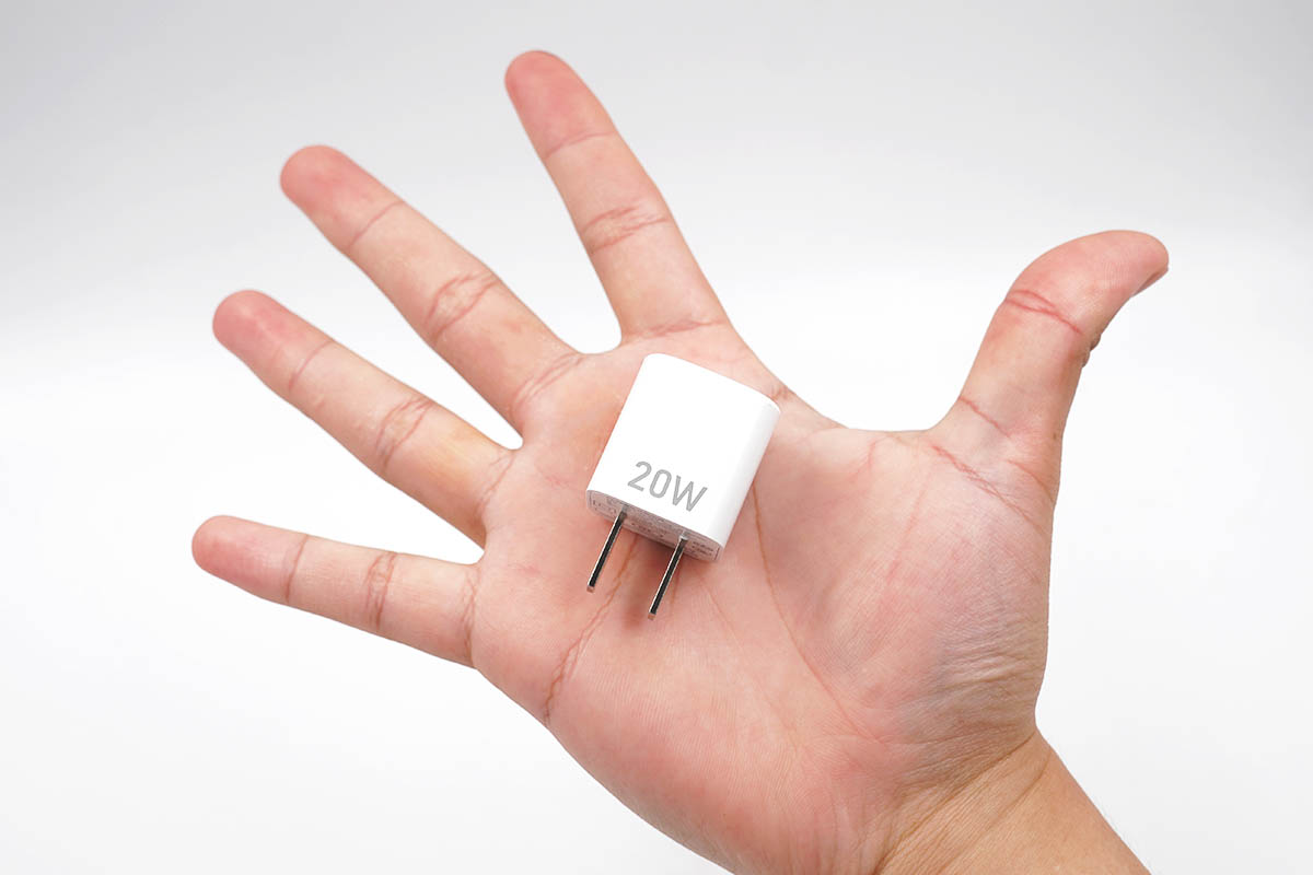

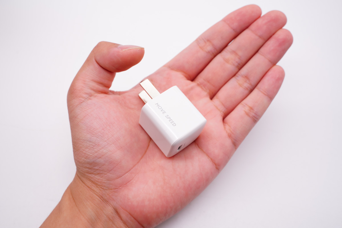

上图中从左至右依次为苹果5W充电器、移速小精灵20W充电器以及苹果20W充电器,中间的移速小精灵20W充电器拥有着5W充电器的体积却有20W的性能。

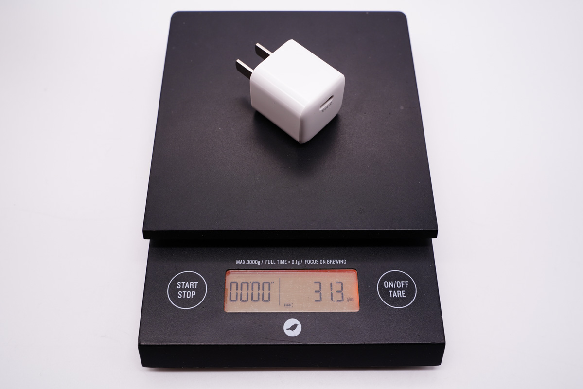

整个充电器的净重仅为31.3g。
拿在手上十分小巧,可以理解包装盒上“小精灵”的叫法了。

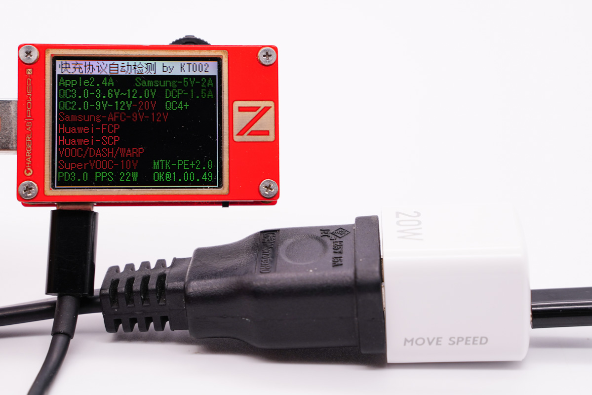

1、快充协议支持情况

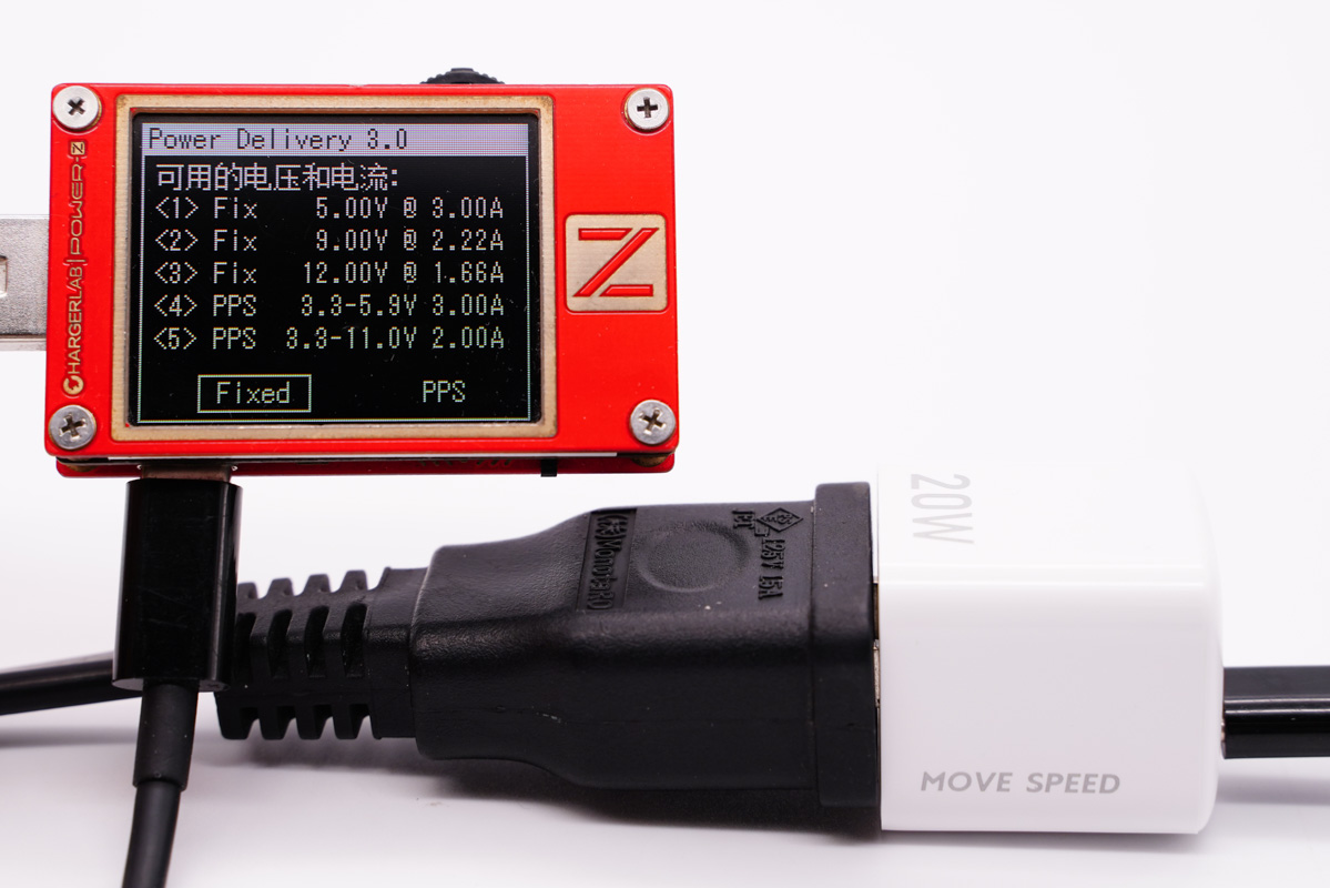

使用POWER-Z KT002读取充电器的快充协议,实测支持Apple2.4A、QC2.0、QC3.0、QC4+、PD、PPS、MTK-PE快充协议。
2、PDO报文
读取充电器的PDO报文,实测支持5V3A、9V2.22A、12V1.66A三个固定电压档位,此外还支持3.3-5.9V 3A和3.3-11V 2A两组PPS快充档位。

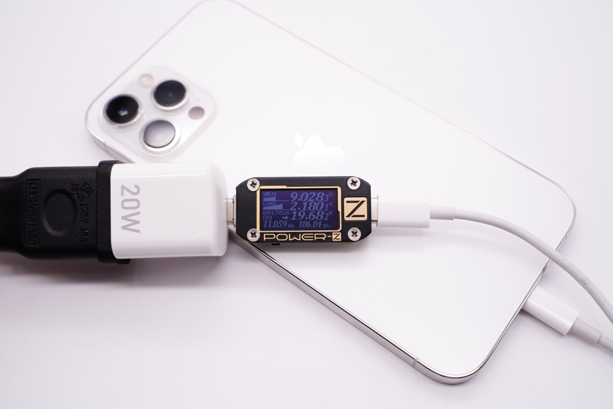

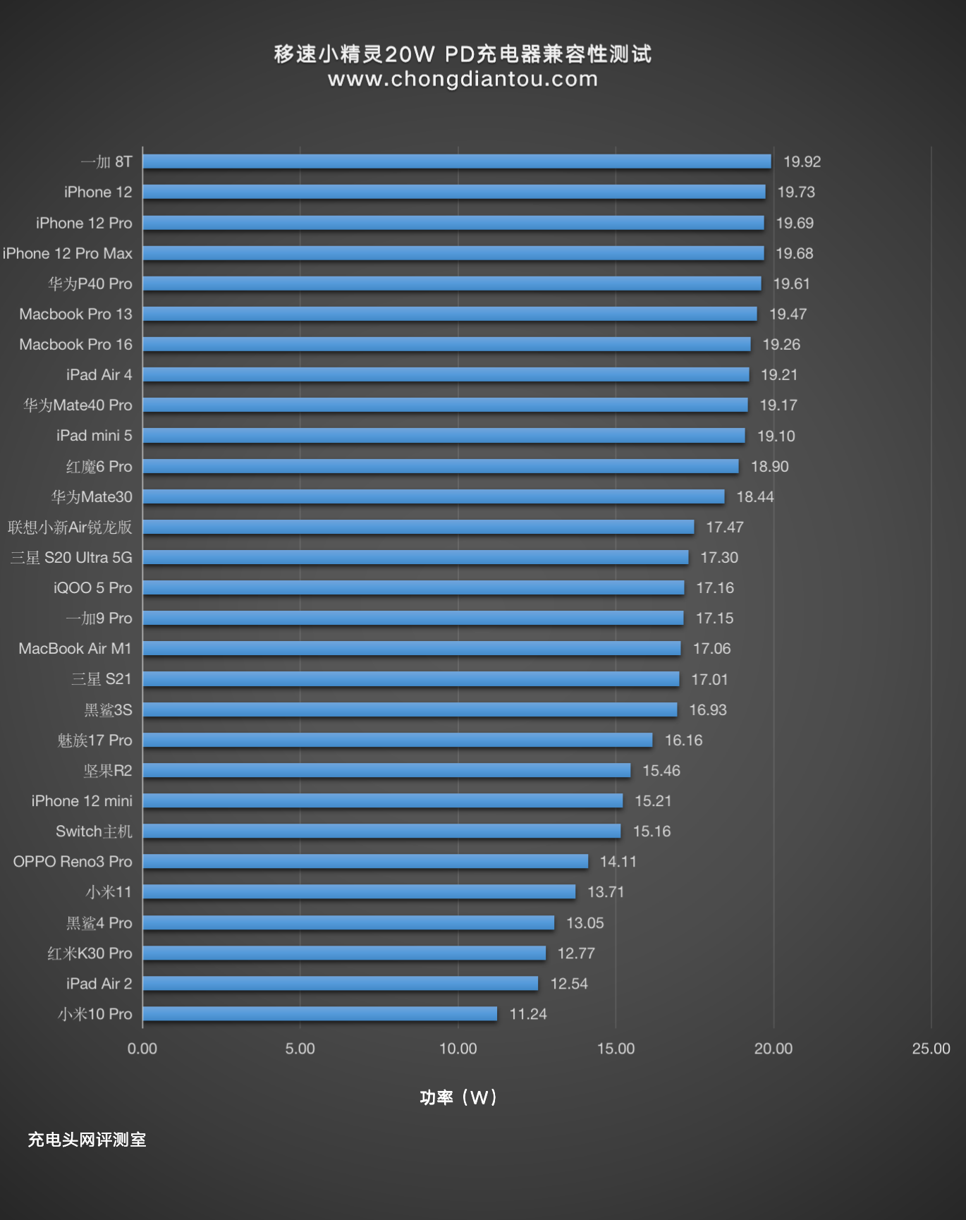

1、为设备充电
iPhone 12 Pro Max是目前最新最大的iPhone,其支持PD/Apple2.4A快充,使用充电器为iPhone 12 Pro Max充电,实测功率为9.02V 2.18A 19.68W,成功触发PD快速充电模式。

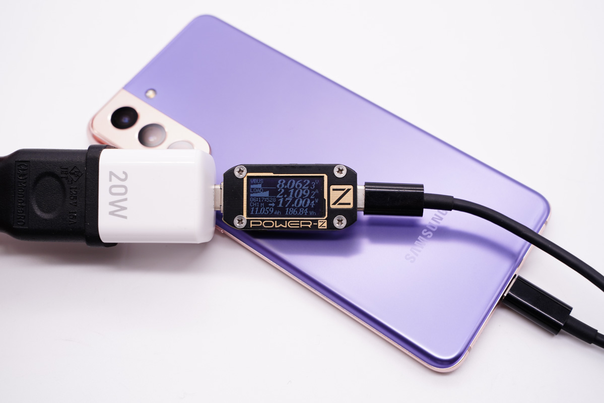

三星S21支持PPS/PD/QC快充协议,使用充电器为三星S21充电,功率为8.06V 2.10A 17.00W,PD充电器的USB-C接口为三星S21充电会优先触发PD快充。

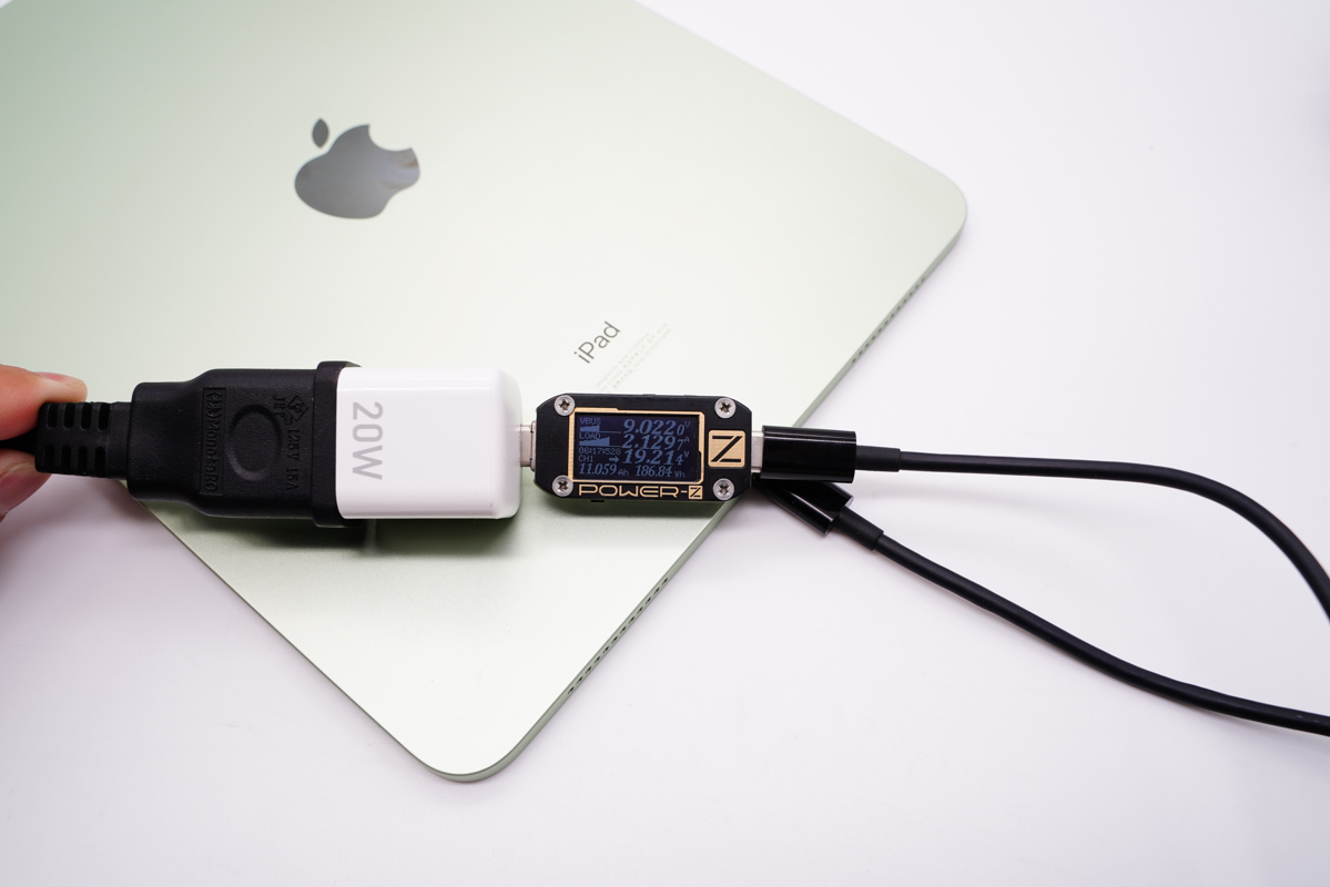

iPad Air 4是目前苹果iPad Air系列产品线的最新款,充电接口也由Lightning更换成了USB-C,iPad Air 4支持PD快充,使用充电器为iPad Air 4充电,功率为9.02V 2.12A 19.21W,成功触发PD快充。

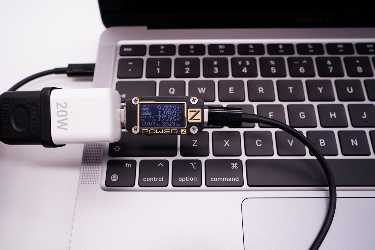

MacBook Air M1是苹果最新推出搭载自研芯片的新电脑,其配备的USB4接口支持PD快速充电,使用充电器为MacBook Air M1充电,功率为9.02V 1.89A 17.05W,此时处于PD快速充电状态。
在为设备充电时调出详细的充电数据,可以看到此时POWER-Z KM001C测试仪已经读取到充电器的PDO输出档位。
设备此时向充电头申请9V 2.22A快充档位,随后充电器调整至9V2.22A输出档位为设备充电。一系列的操作下来充电器就可以根据输出设备的不同而提供不同的快充档位。
这也是POWER-Z KM001C测试仪的一大特点,可以监测到当设备连接到充电器之后开始充电到握手适合的快充输出档位之间的一系列变化过程。

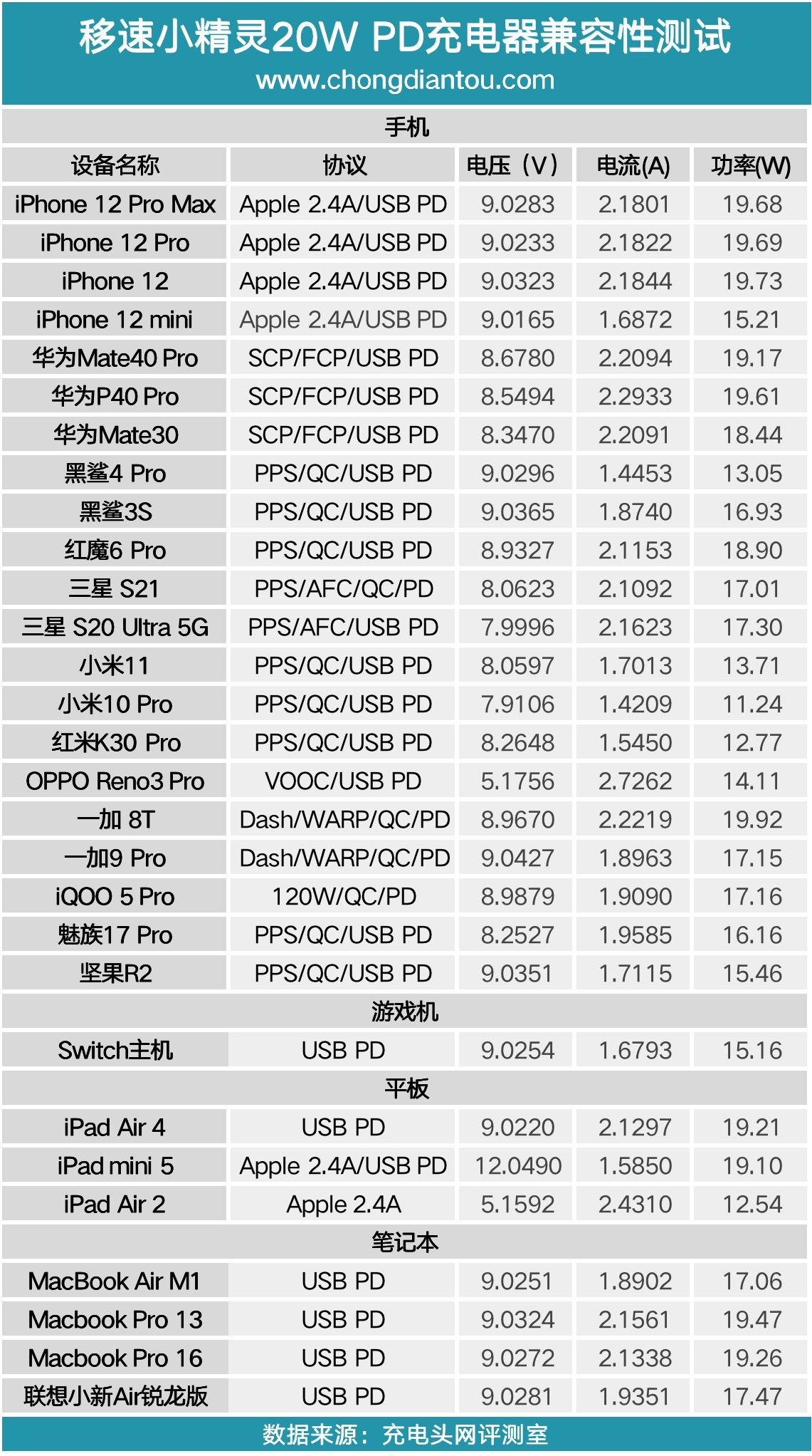

将所有的测试数据汇总成表,整体来看苹果设备除iPad Air 2外其他的设备充电功率均在19W左右,为大部分安卓手机充电也均可以触发9V PD快速充电,而为华为手机充电时功率可以达到19W左右,表现不错。
整个柱状图的走向较为平缓,为设备充电均可以触发快充,除iPad Air 2外的其他苹果设备功率在15W-20W之间,安卓设备充电功率在12W-20W之间。

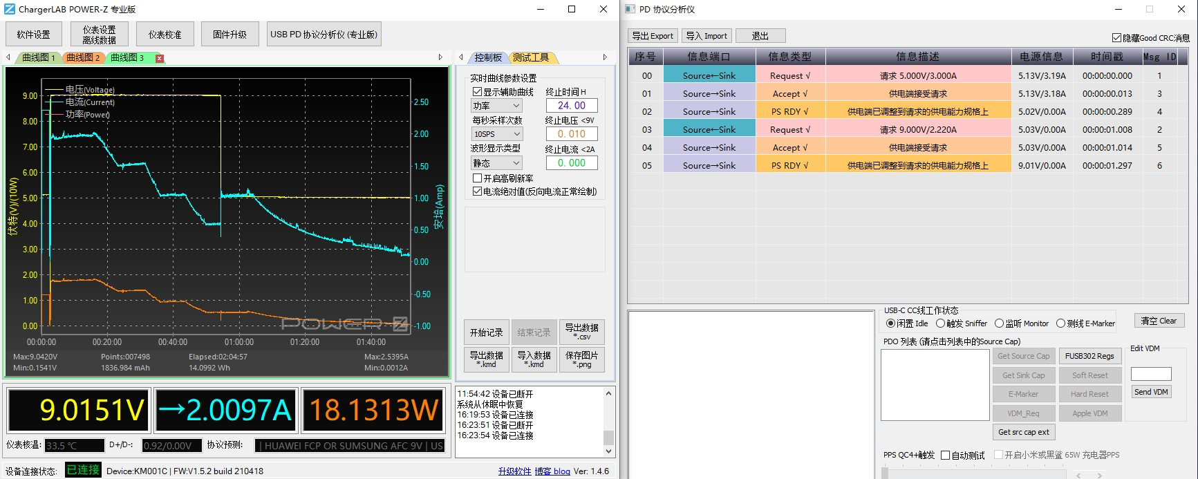

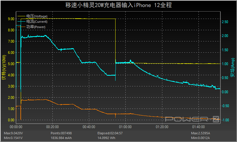

为了模拟用户的真实使用场景,这里小编加入了全程充电的测试,使用充电器为iPhone 12充电,来看看具体的测试过程。
使用移速小精灵20W充电器为iPhone 12充电,前面在经历了短暂的关机充电之后手机开机,电压由5V上升到9V输入。约16分钟前功率在18W左右,随后功率和电流开始出现了阶梯式的下降状态。
23分钟到31分钟功率在14W左右;36分钟到43分钟功率在10W左右;50分钟到1小时04分功率在5W左右,这期间在54分钟时电压由9V降至5V。随后功率和电流逐渐下降直至充电结束,全程耗时约1小时49分,最高功率为9.01V 2.04A 18.48W。

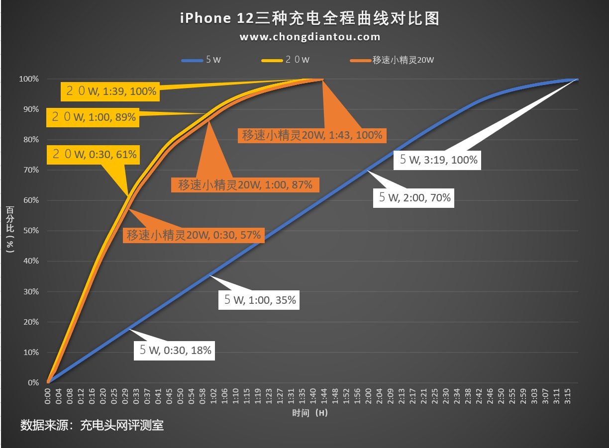

将移速小精灵20W充电器的充电曲线和苹果20W以及苹果5充电器的曲线放在一起,可以看出前两者的充电曲线几乎重合,而和5W充电器的曲线比较……十分明显。

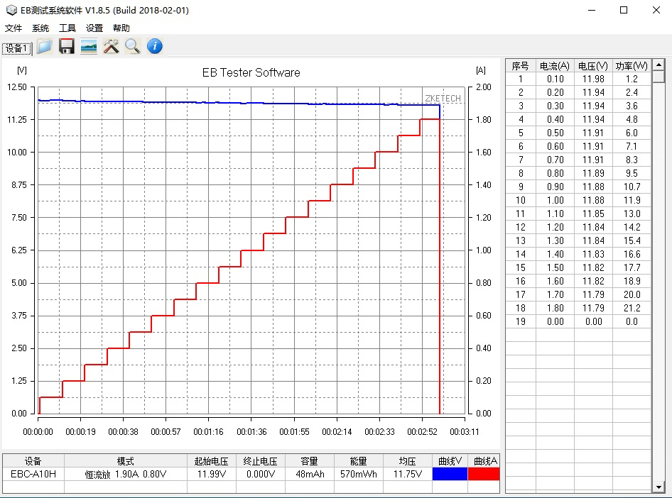

使用EB程控电子负载测试移速小精灵20W PD充电器的最大输出功率,以0.1A为电流步进幅度,10秒为时间间隔,最终录得充电器12V档位的最大输出为11.79V 1.80A 21.2W。

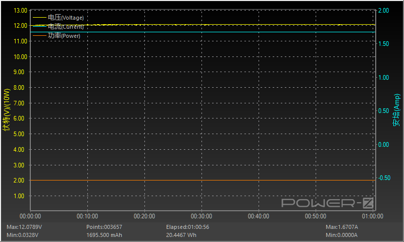

2、满载稳定性
按照额定功率12V 1.67A 20W满载对充电器进行稳定性测试,测试时间为一小时,测试过程中电压值呈水平直线,无明显波动情况,长时间满载也可以稳定输出。

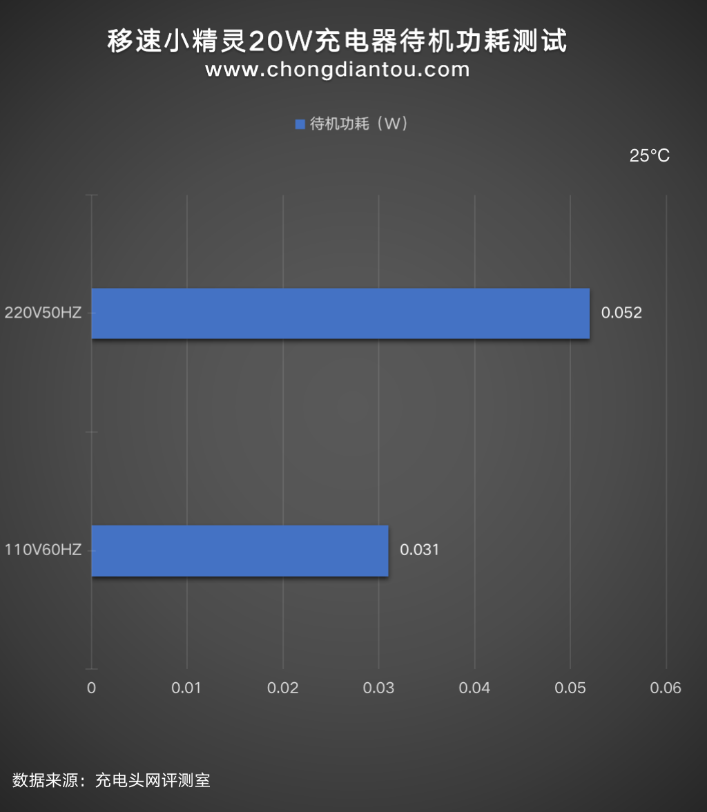

3、待机功耗
经过功率计测试,移速小精灵20W充电器在220V 50Hz的空载功耗为0.052W,换算下来一年损耗的电能约为0.45KW·h,若市价电为0.6元/KW·h,则充电器一年的空载功耗约为0.27元左右。
110V 60Hz时的空载功耗为0.031W,换算下来,一年损耗的电能约为0.27KW·h,若市价为0.6元/KW·h,则充电器一年的空载功耗约为0.16元左右。

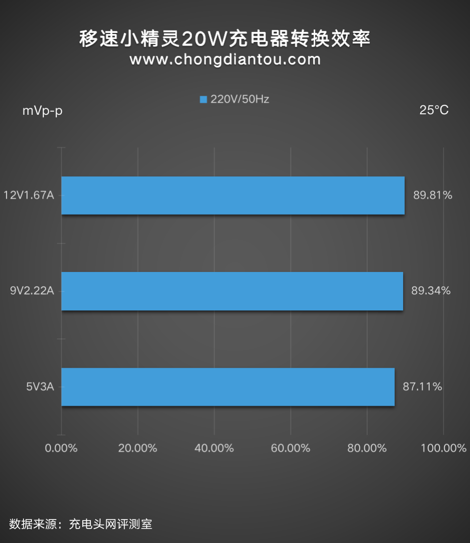

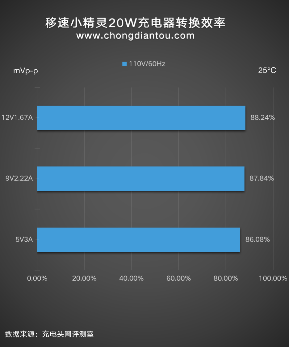

4、转换效率
220V 50Hz下,将移速小精灵20W充电器在各个电压档位的输出功率拉满进行测试:三个档位测得插线板AC端输入功率和USB端输出功率,通过计算,可得充电器的转换效率从87.11%到89.81%不等。
110V 60Hz下,充电器的转换效率从86.08%到88.24%不等。

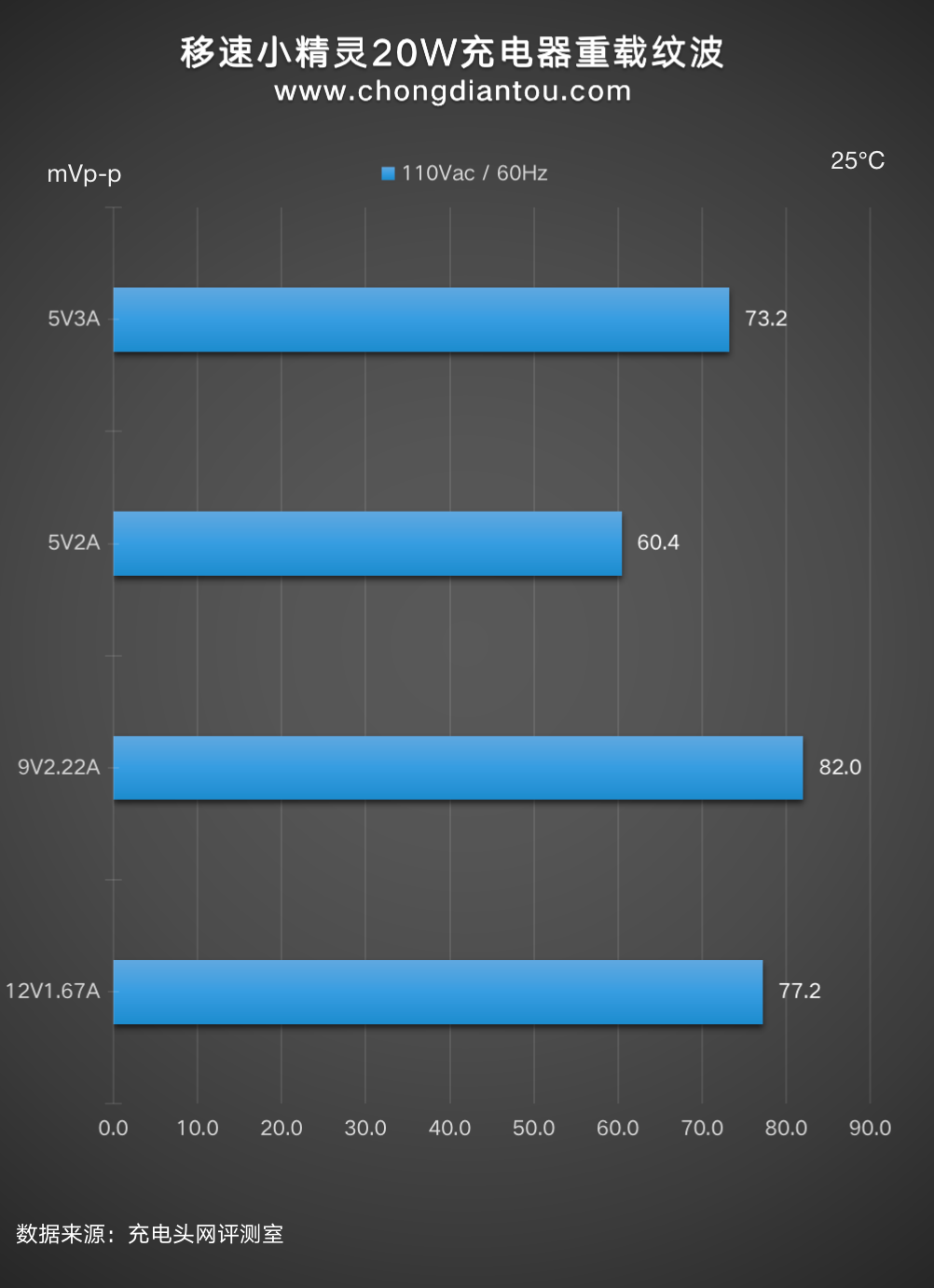

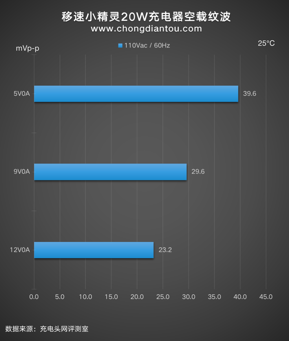

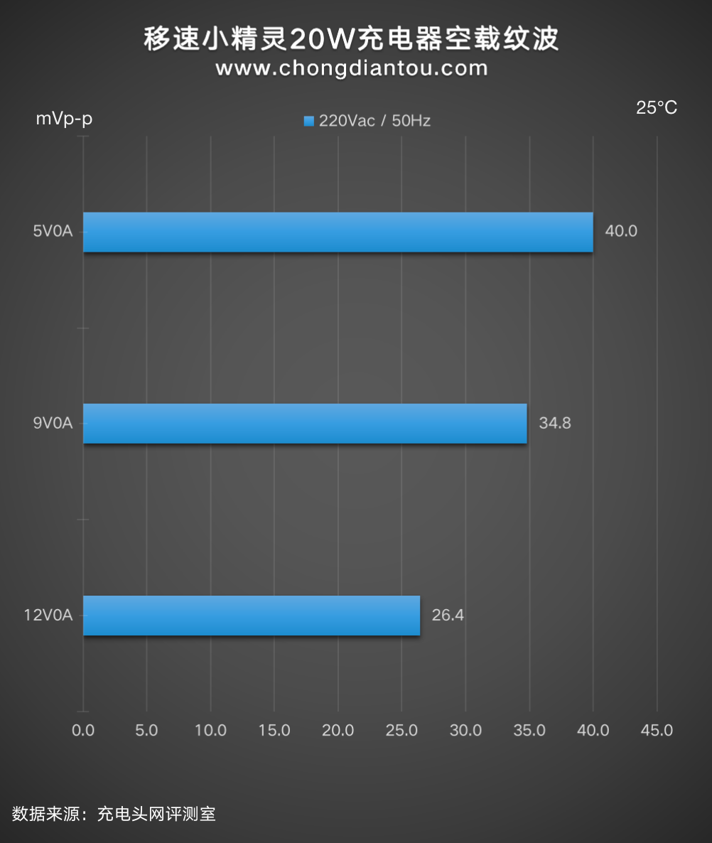

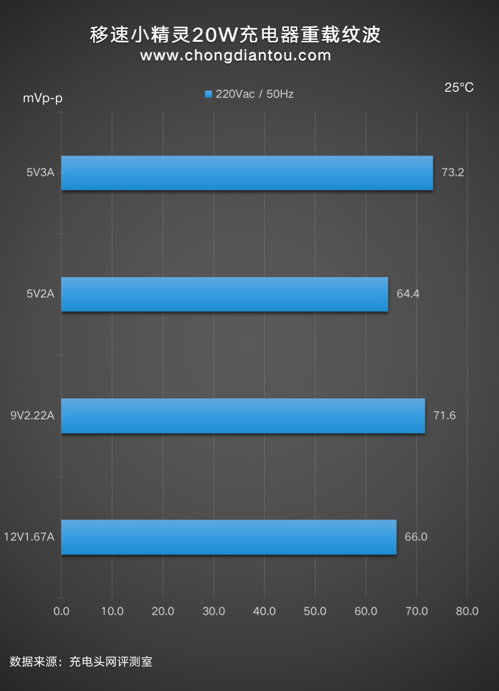

5、纹波测试
空载情况下:三个档位输出时纹波峰峰值从26.4mVp-p到40.0mVp-p不等。
重载情况下:四个档位输出时纹波峰峰值从64.4mVp-p到73.2mVp-p不等。
空载情况下:三个档位输出时纹波峰峰值从23.2mVp-p到39.6mVp-p不等。
重载情况下:四个档位输出时纹波峰峰值从60.4mVp-p到82.0mVp-p不等。
纹波测试小结
国家标准中充电器纹波要求是不高于200mVp-p,移速小精灵20W充电器在110V 60Hz、240V 50Hz输入电压下,所有输出功率纹波峰峰值均低于200mVp-p这个标准很多,表现不错。

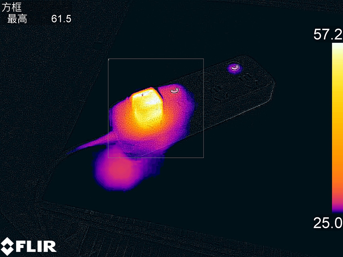

6、温升测试

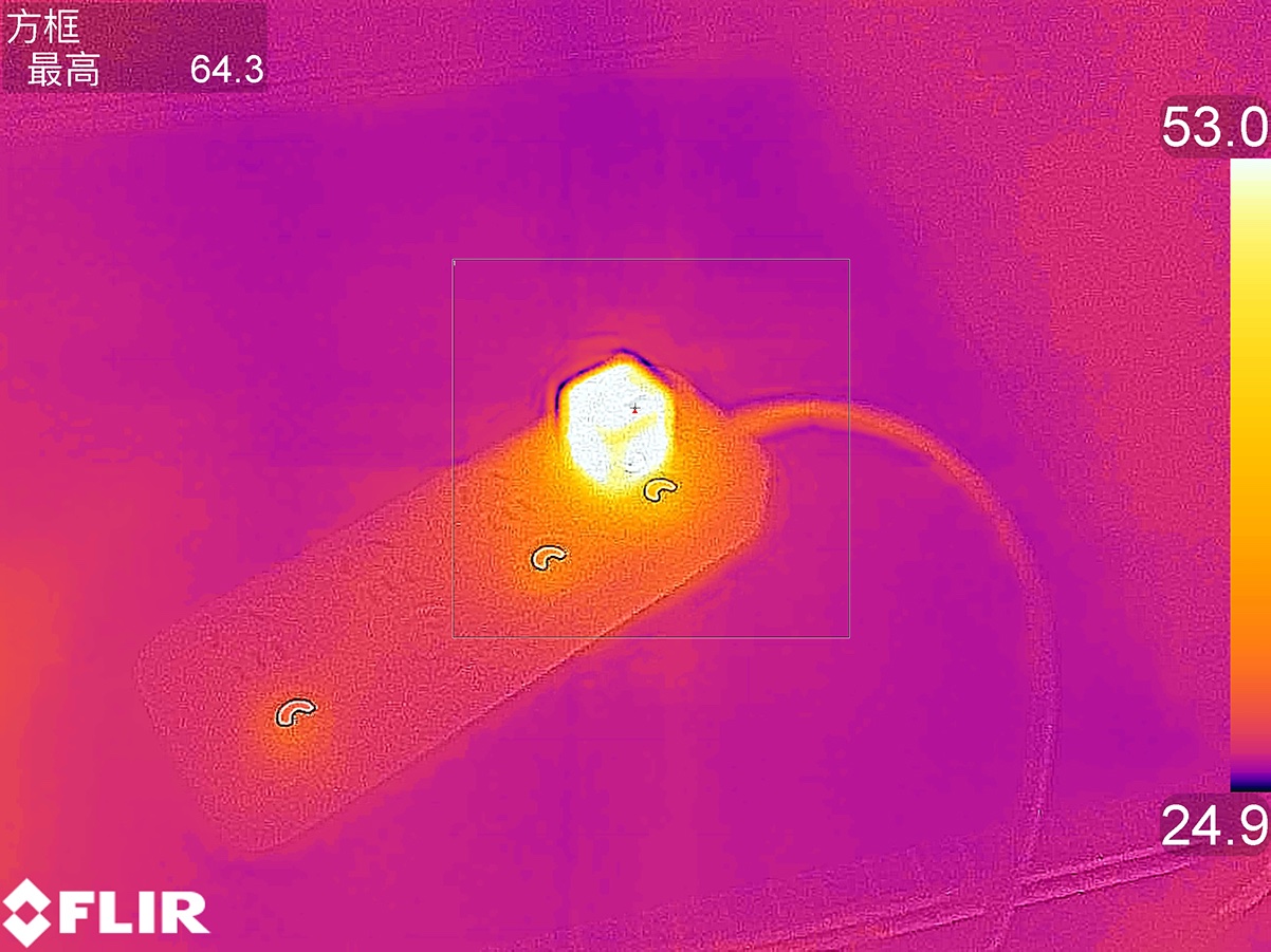

测试环境:25℃的恒温箱内
测试条件:以12V1.67A 20W的功率持续输出1小时后进行温度采集
以20W的功率持续输出1小时后采集到充电器表面最高温度为64.3℃。
翻转至另一面,充电器最高温度为61.5℃。
