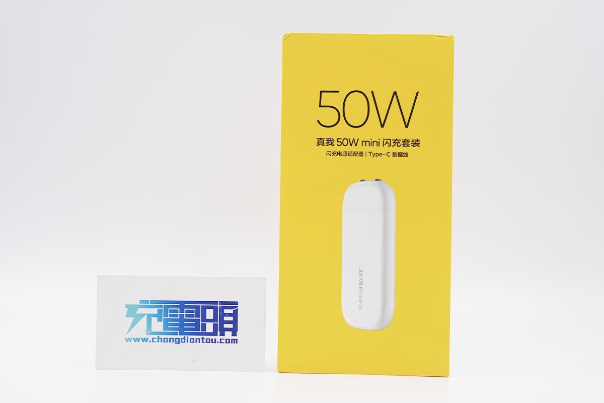

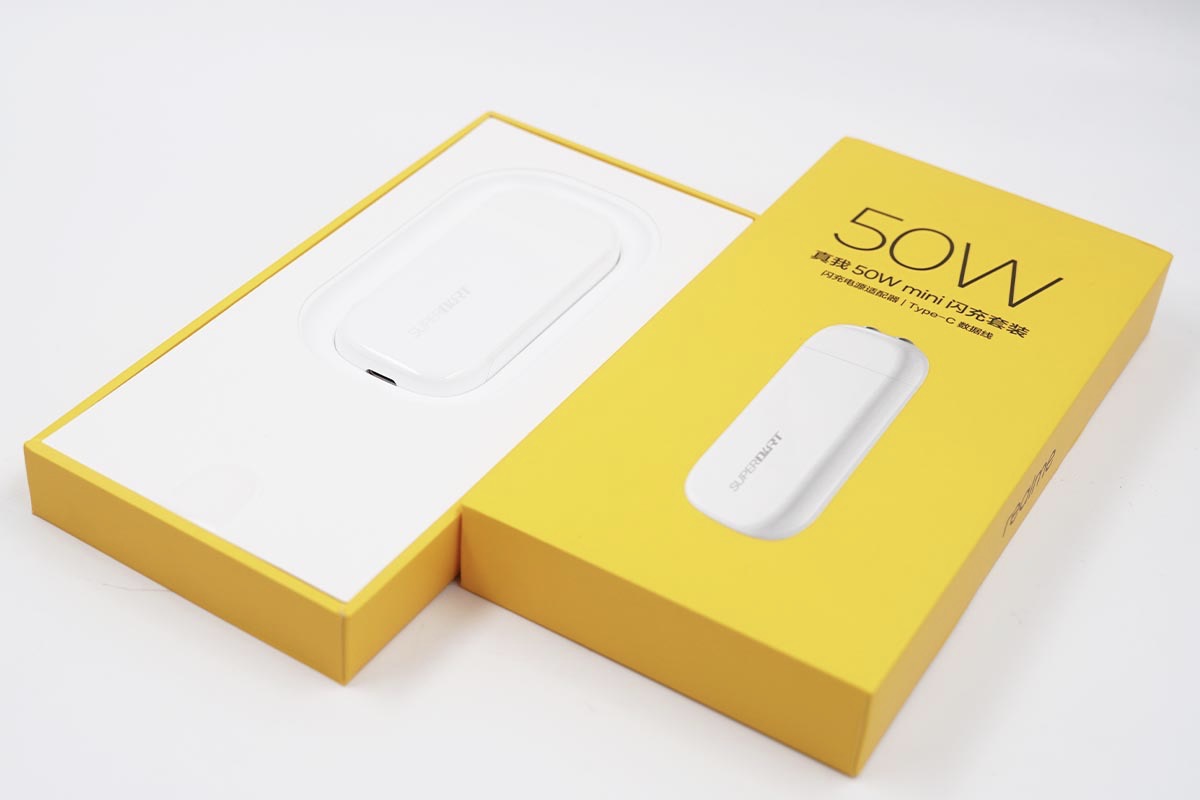

realme的产品包装盒一直都是以黄色作为主体颜色,正面大大的“50W”说明了这款充电器的性能,具体的名称为真我50W mini闪充套装。包装盒内包含闪充电源适配器和USB-C数据线。

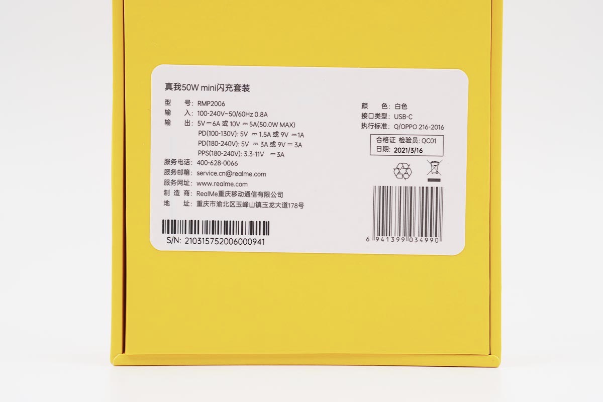

从背面可以了解到这款产品的具体参数信息。
名称:真我50W mini闪充套装
型号:RMP2006
输入:100-240V 50/60Hz 0.8A
输出:5V6A、10V5A(50W MAX)
PD(100-130V):5V1.5A、9V1A
PD(180-240V):5V3A、9V3A
PPS(180-240V):3.3-11V 3A
制造商:RealMe重庆移动通信有限公司
颜色:白色
接口类型:USB-C

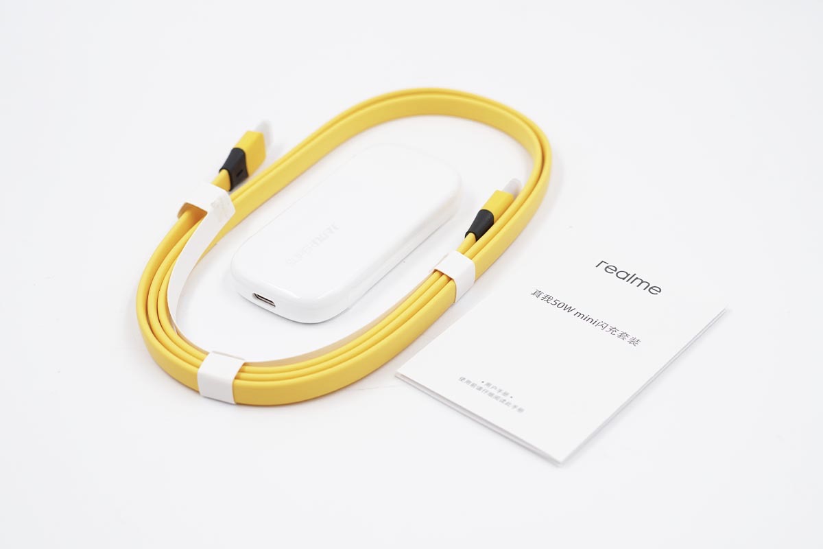

整个包装盒的设计较为扁平,直接打开包装盒,realme真我50W mini闪充充电器躺在里面,被厚厚的内胆包裹着。
包装盒内的产品也很简单明了,realme真我50W mini闪充充电器、双USB-C数据线以及使用说明书。

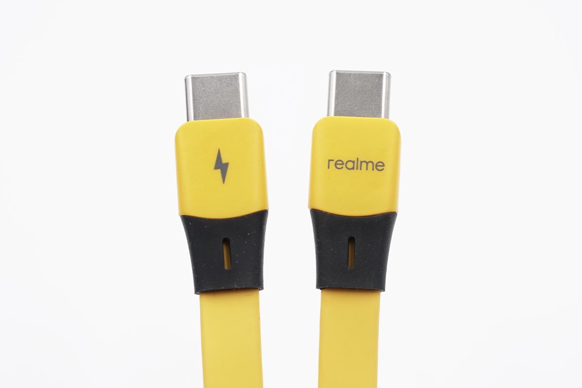

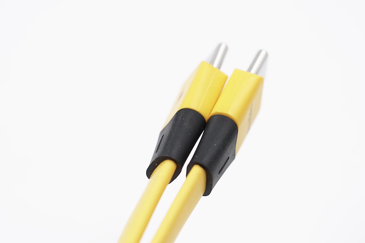

包装盒内附带的线材为面条线,黄色的线身,符合realme的产品格调。
端子头部分印着realme的品牌Logo以及闪电的标识,意为支持快充。
网尾处加长设计,延长线材的使用寿命。

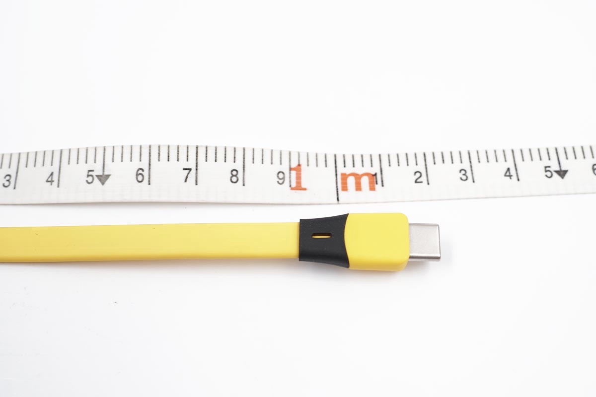

线材端到端的长度约为102cm,为常见标准1米长度线材。

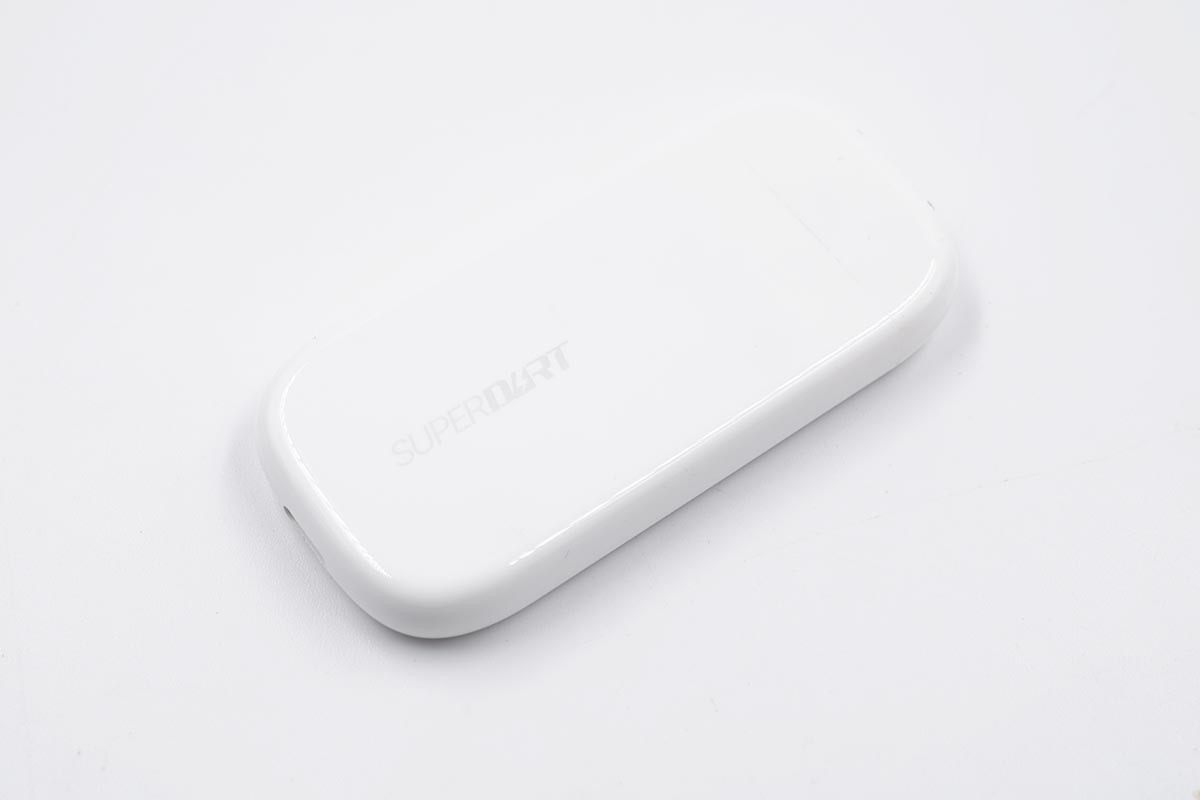

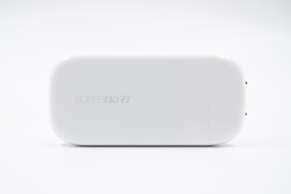

这就是今天的主角产品,realme真我50W mini闪充充电器,正如包装盒介绍的一样,整个充电器的外观采用白色亮面设计,整体看上去较为圆润。
充电器的正面,SuperDART的标识也说明了充电器支持SuperDART闪充。

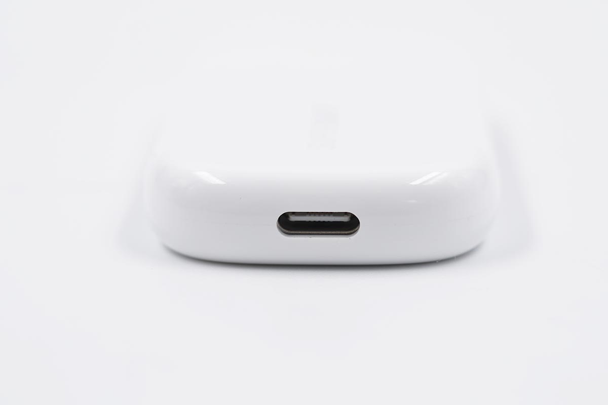

充电器采用单USB-C物理输出接口设计,接口位于扁平的机身侧面。

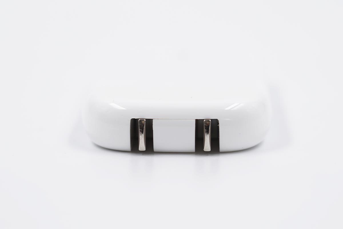

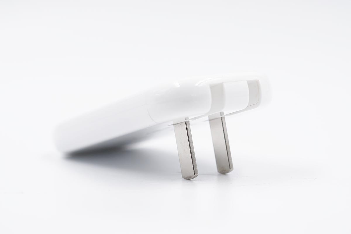

插脚部分可以折叠,不使用时利于收纳整理,出门直接丢进包里也不会划伤设备,同时也不影响充电器的一体性。
打开插脚的状态,刚好与充电器的机身呈直角状态。

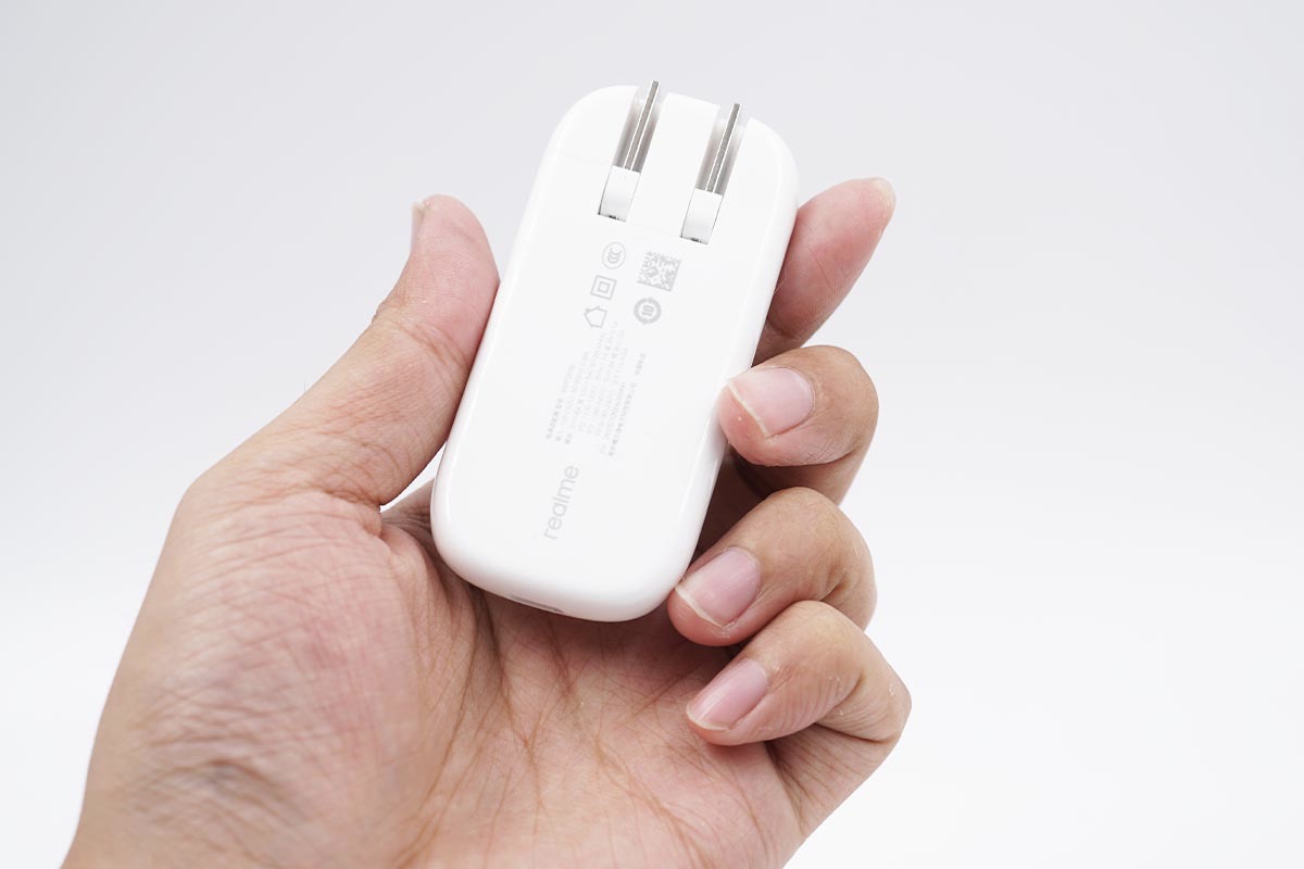

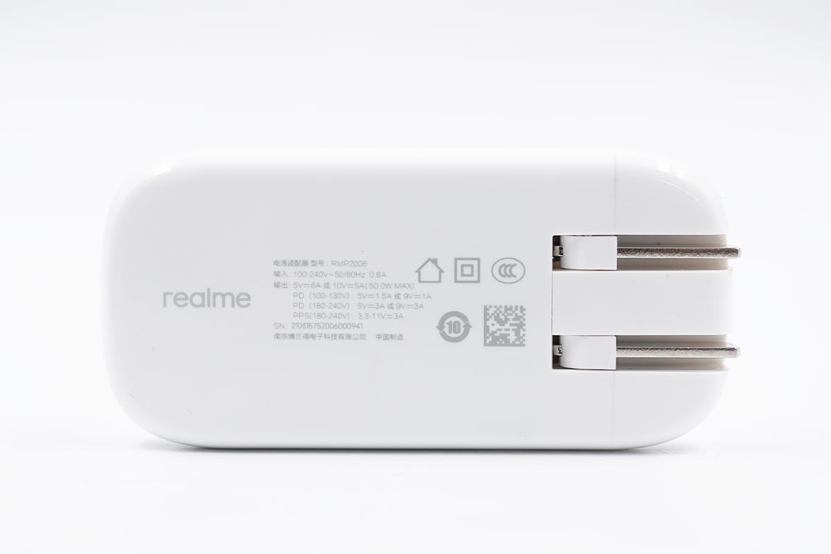

充电器的背面除了realme的品牌Logo外还印制着产品的参数,具体的参数详情已经在包装盒的位置介绍过了,这里略过。
整个充电器拿在手上的直观视角,扁平的设计,拿在手上非常轻便。

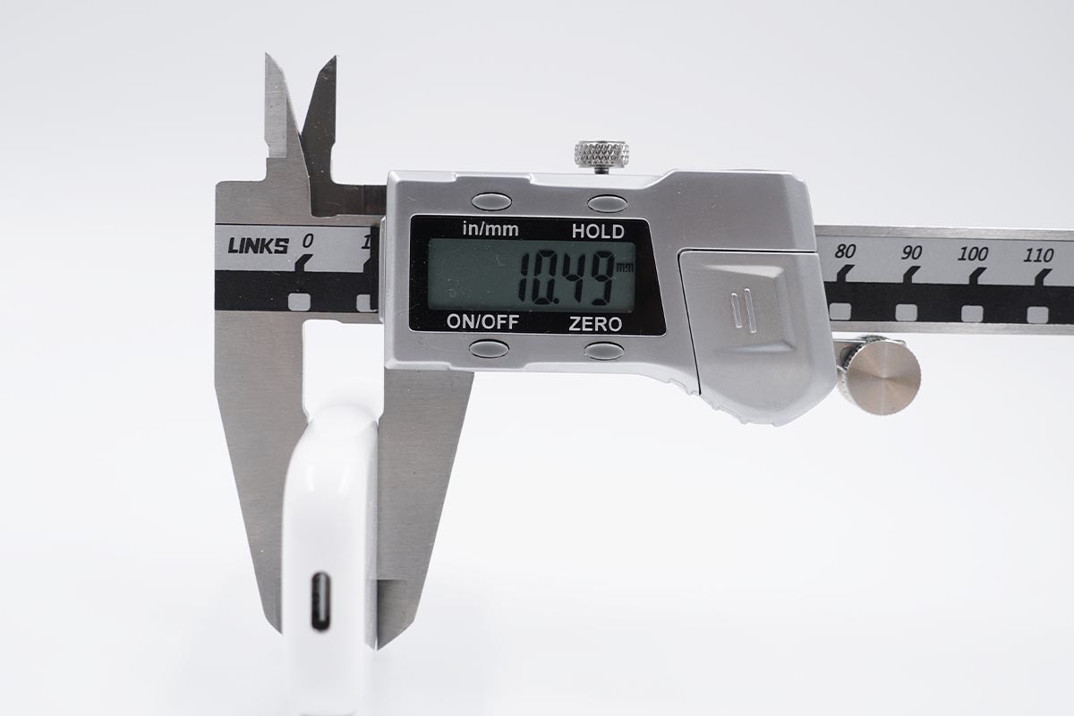

使用卡尺实测充电器的长度约为81.37mm。

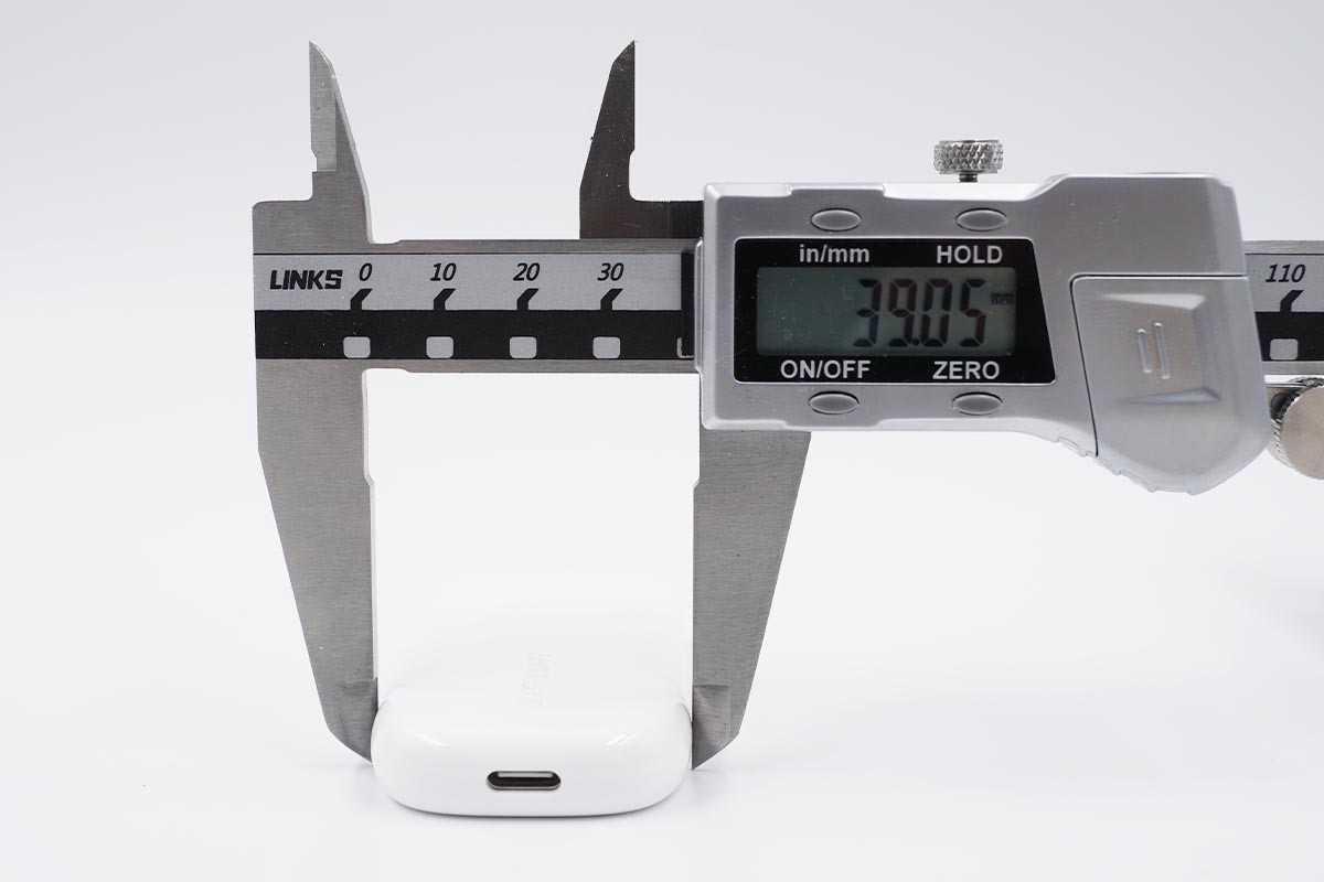

宽度约为39.05mm。

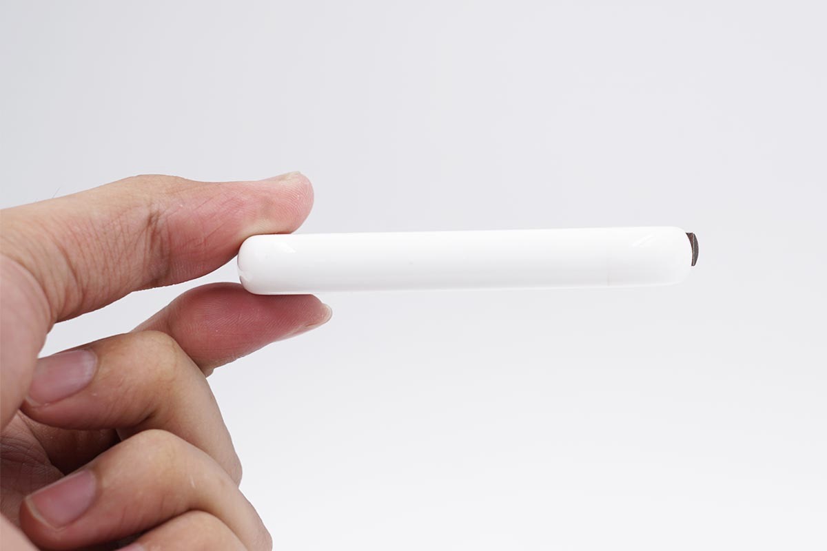

不算插脚的厚度仅为10.49mm。
可以得出充电器的三维参数为81.37x39.05x10.49mm,可计算体积约为33.33cm³,以最高输出50W计算,功率密度约为1.50W/cm³ 。功率密度成功破 1 ,并且超出了50%。

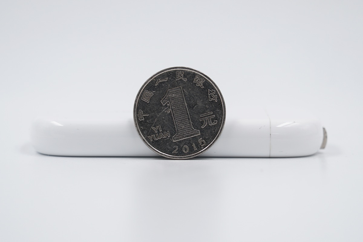

整个充电器的厚度比立着的一元硬币高度的一半还要薄。

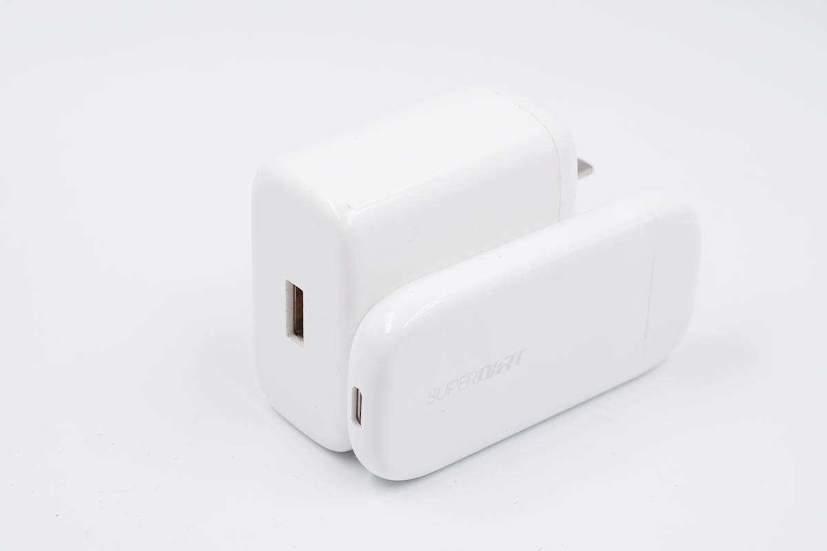

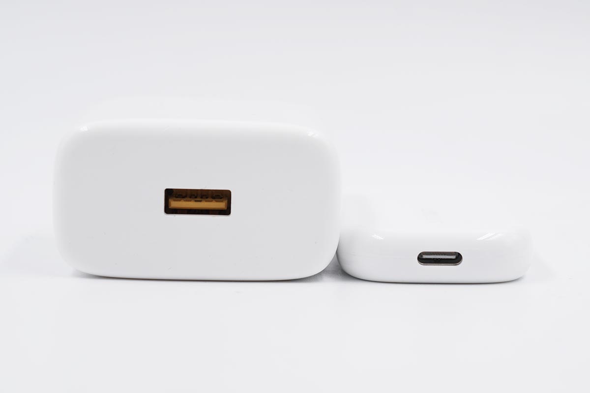

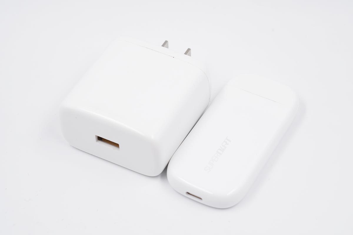

和同样支持SuperDART的65W闪充充电器放在一起直观感受一下。
换个角度看一下。
两款充电器的接口也不同,65W SuperDART闪充充电器为USB-A输出接口,realme真我50W mini闪充充电器为USB-C接口。

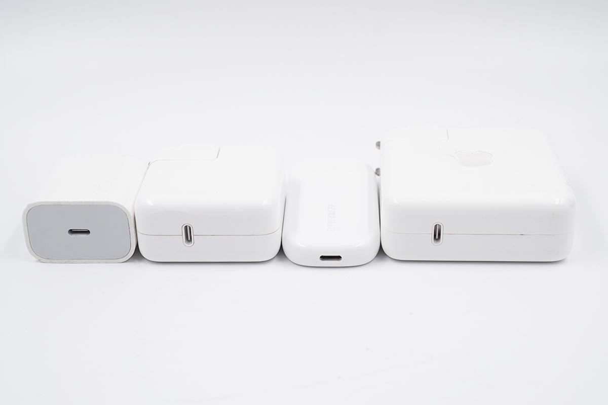

从左到右依次为苹果20W PD充电器、苹果30W PD充电器、realme真我50W mini闪充充电器以及苹果61W PD充电器。

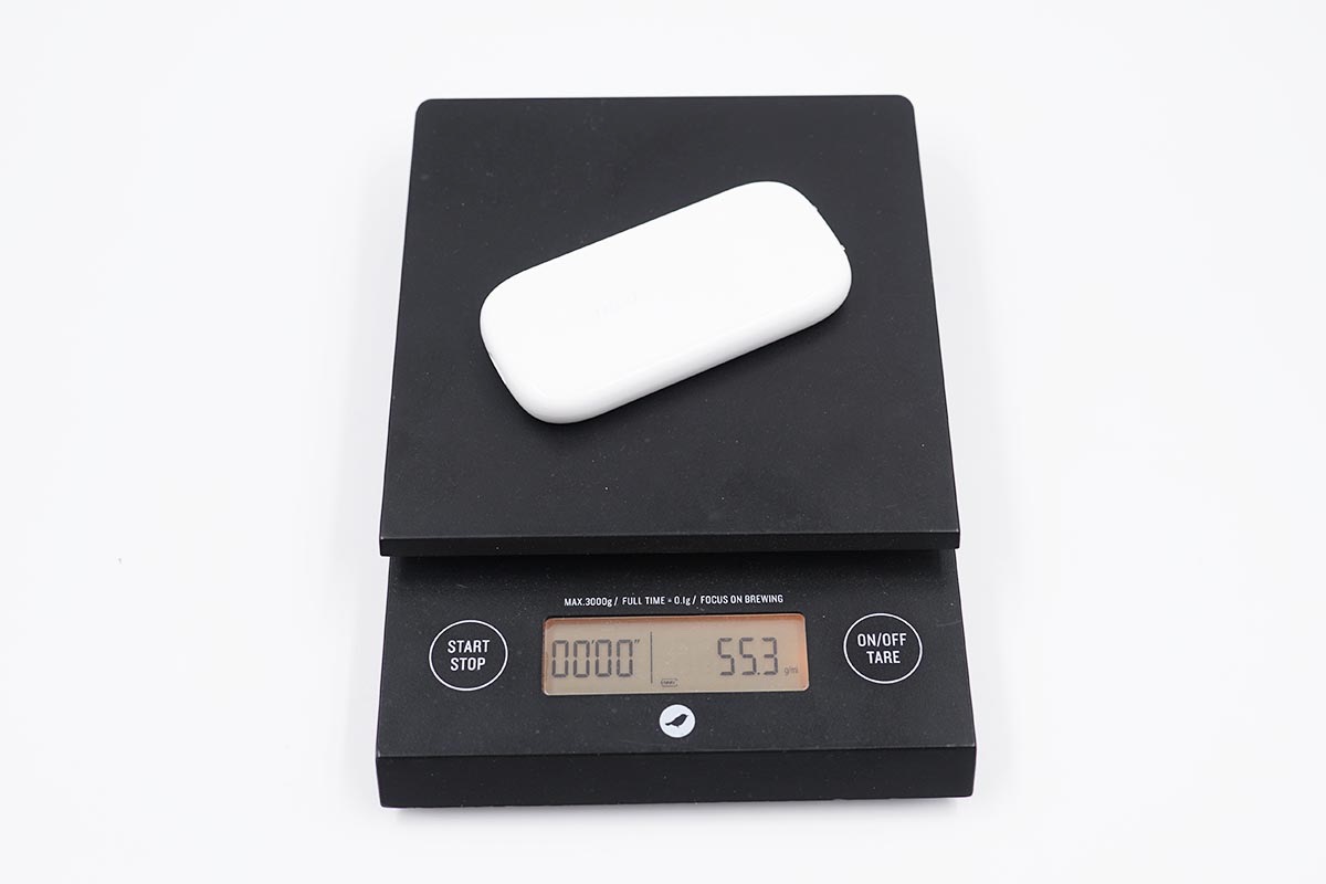

整个充电器的重量仅为55.3g。

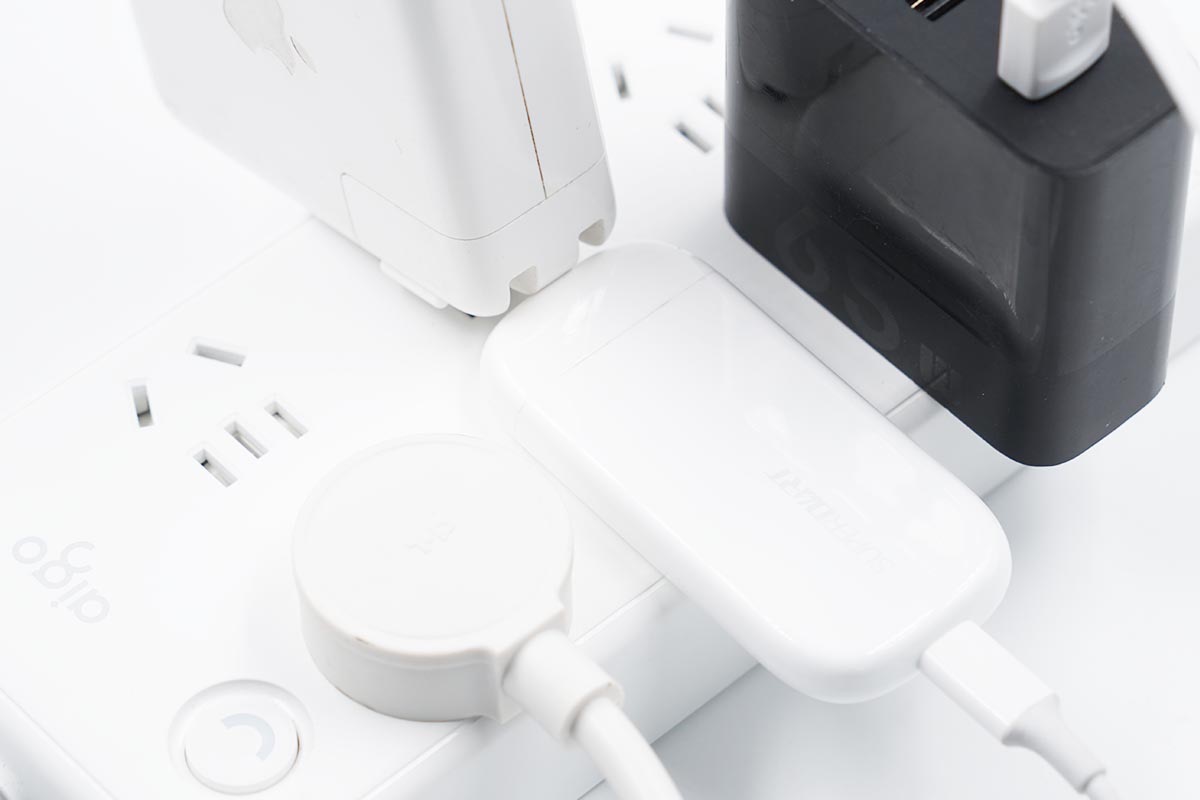

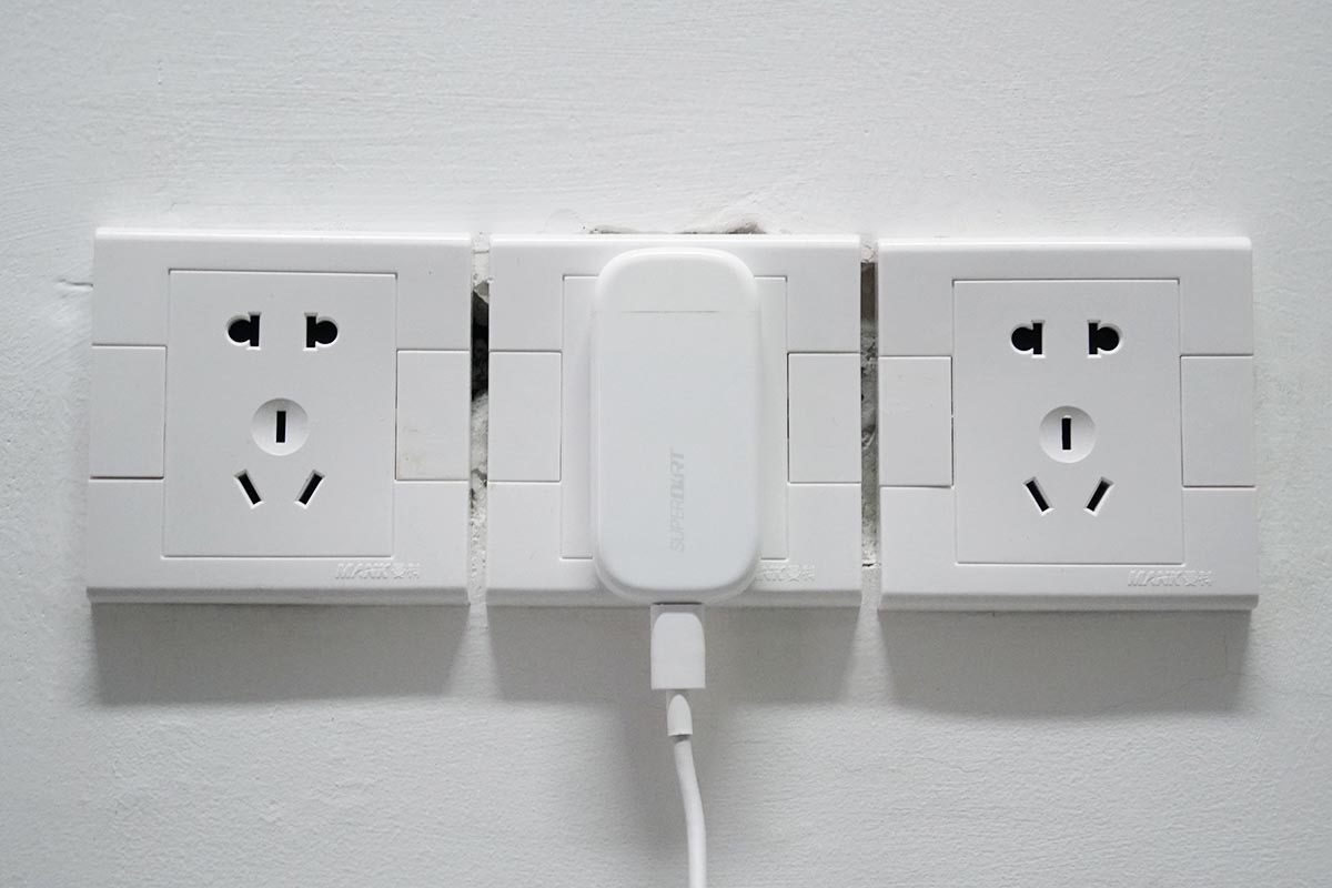

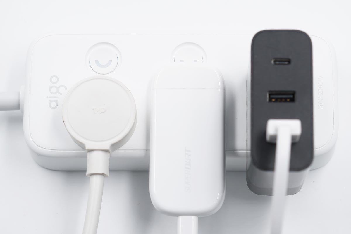

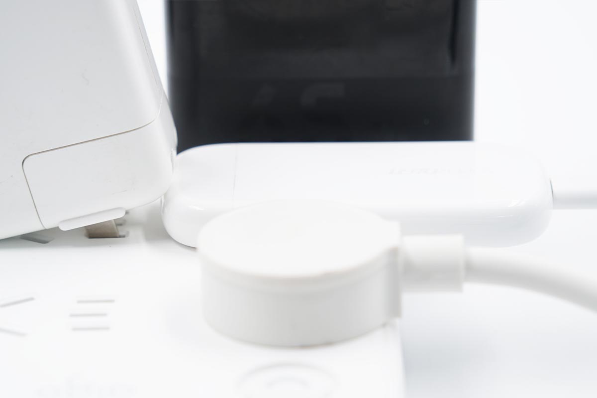

搭配插座使用,如果使用的是单排插座的话对于左右两侧的插孔完全不会碍事,四周空间很大。
但如果使用双排插座的话,左右两侧的插孔不会出现什么问题,充电器对面的两插孔可能会出现阻碍。
可能会遇到插脚插不进去的情况,不过一切还是要以实际使用的插座为准的。
搭配墙插的使用效果,充电器紧紧贴合在墙插表面,完全不用担心是否会露出插脚的问题,50W大功率的充电器插脚可以牢牢的被插孔咬住。

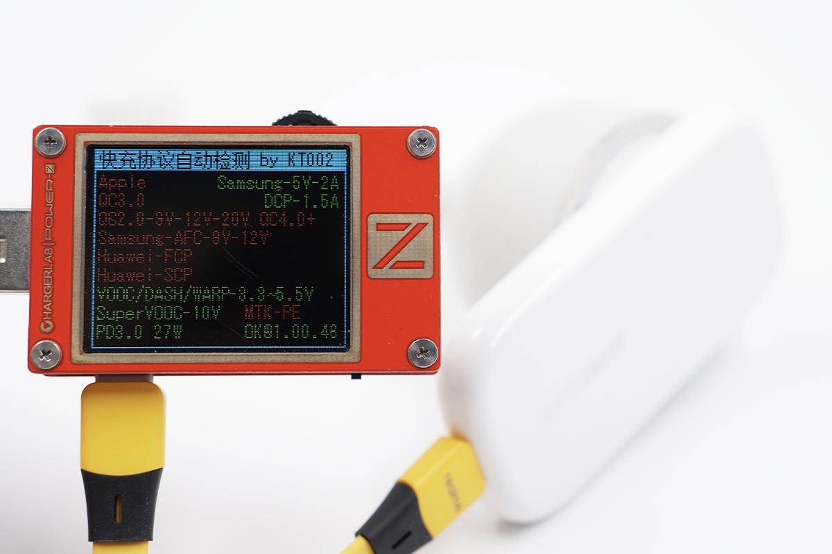

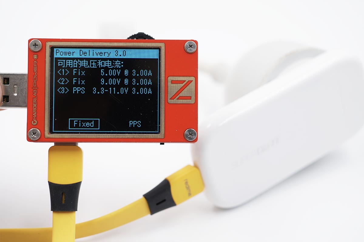

使用POWER-Z KT002读取充电器的快充协议,实测支持VOOC、DASH、WARP、SuperVOOC、PD等快充协议。具体充电器支持的快充协议还会在后面的兼容性测试模块进一步验证。
读取充电器的PDO报文,支持5V3A、9V3A两个PD固定电压档位,还支持3.3-11V 3A一组PPS档位。

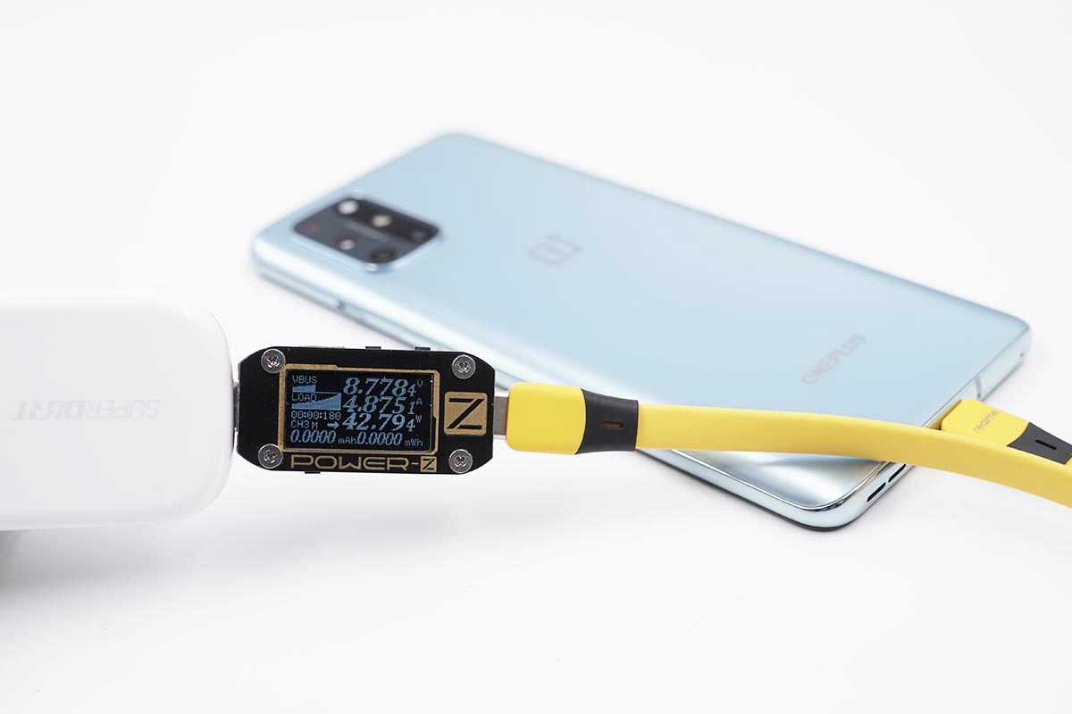

一加8T支持DASH/WARP/QC/PD快充协议,使用充电器为一加8T充电,功率为8.77V 4.87A 42.79W。

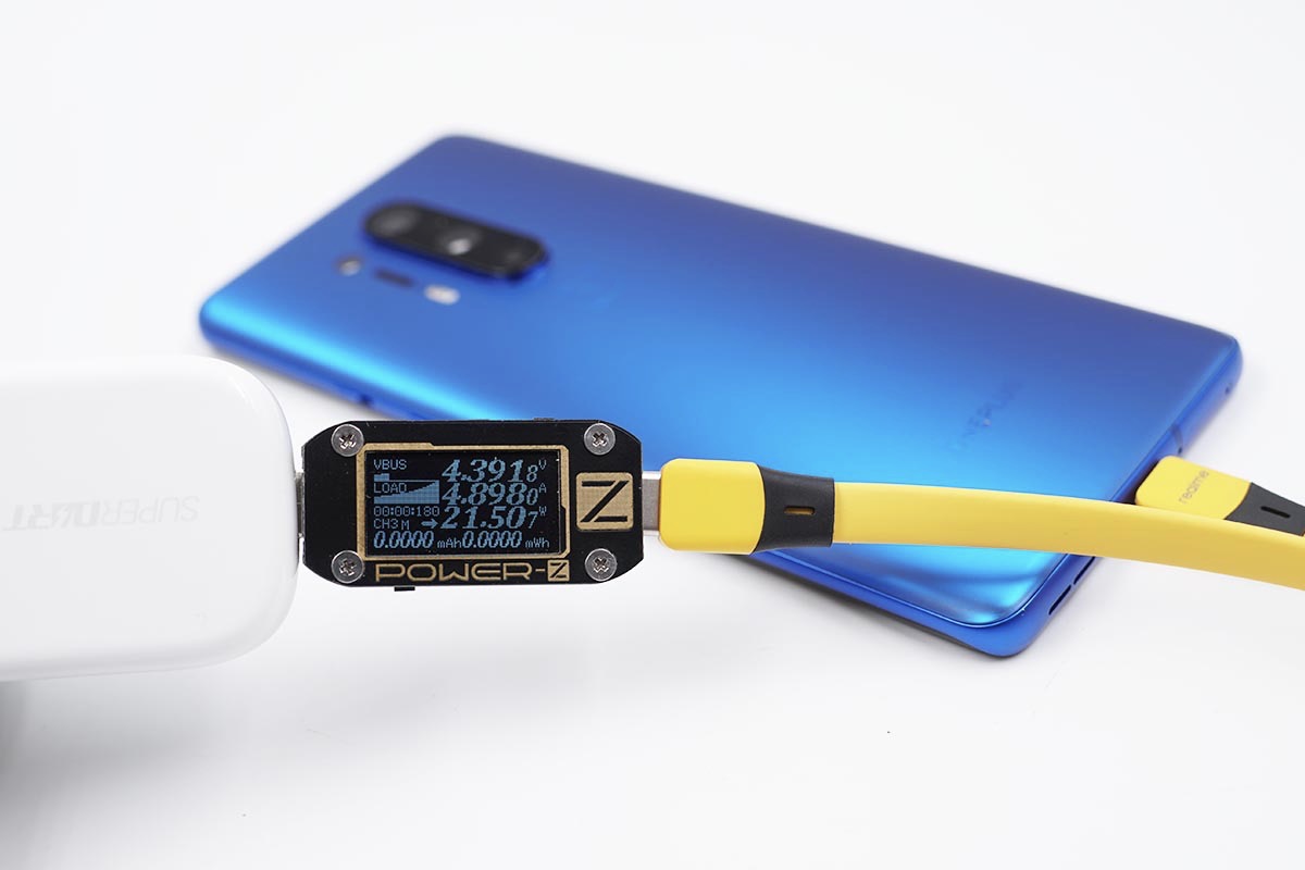

使用充电器为一加8 Pro充电,功率为4.39V 4.89A 21.50W。

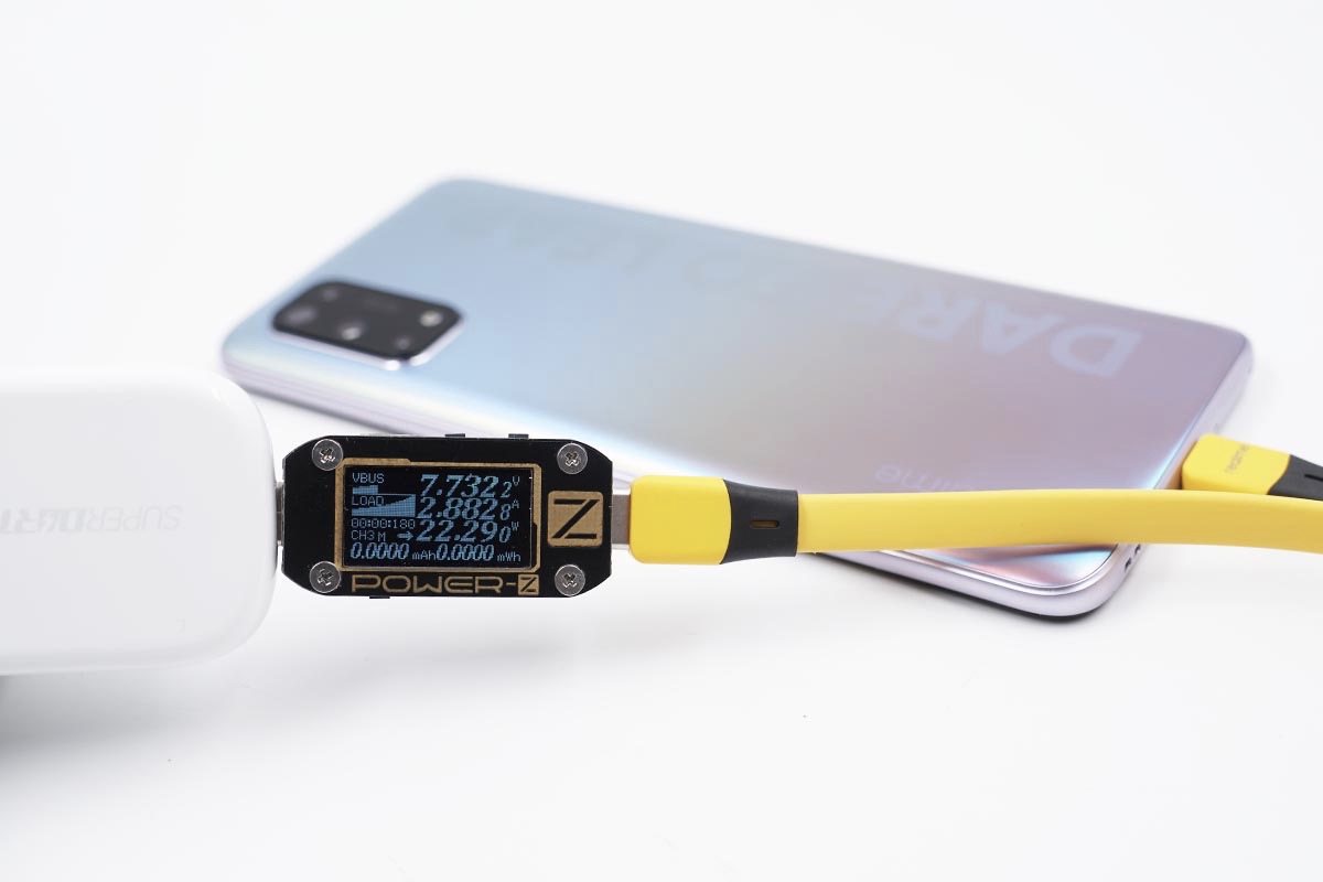

使用充电器为realme X7充电,功率为7.73V 2.88A 22.29W。

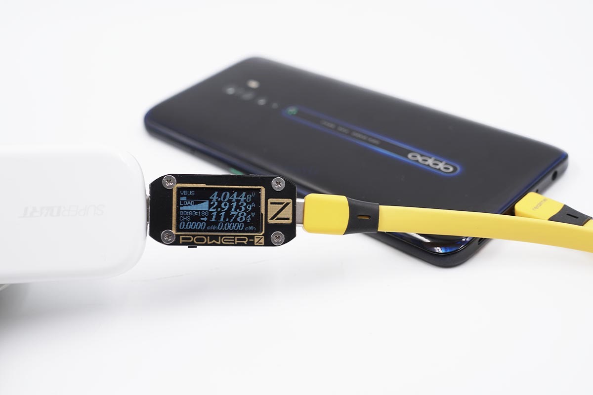

使用充电器为OPPO Reno 2充电,功率为4.04V 2.91A 11.78W。

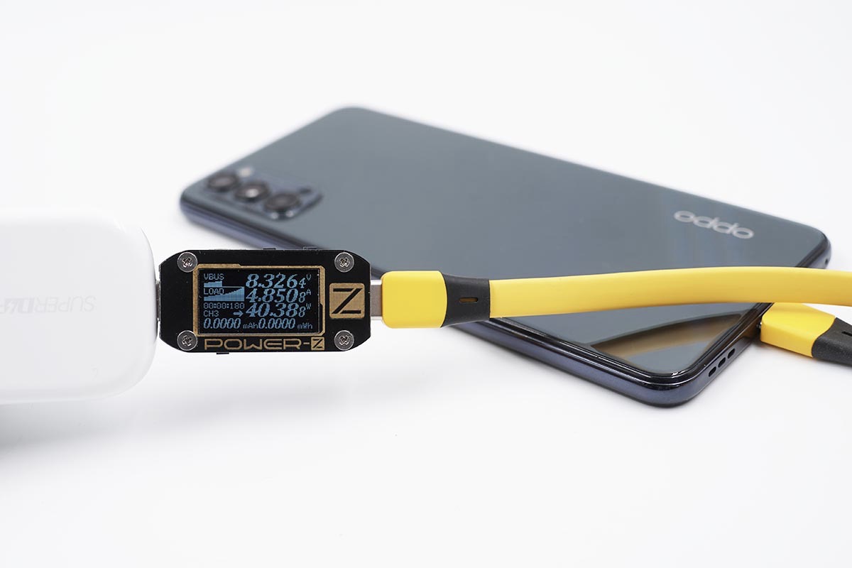

使用充电器为OPPO Reno4充电,功率为8.32V 4.85A 40.38W,成功触发SuperVOOC闪充。

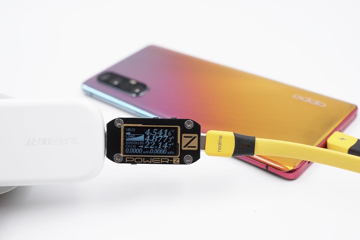

使用充电器为OPPO Reno3 Pro充电,功率为4.54V 4.87A 22.14W,此时处于VOOC闪充状态。

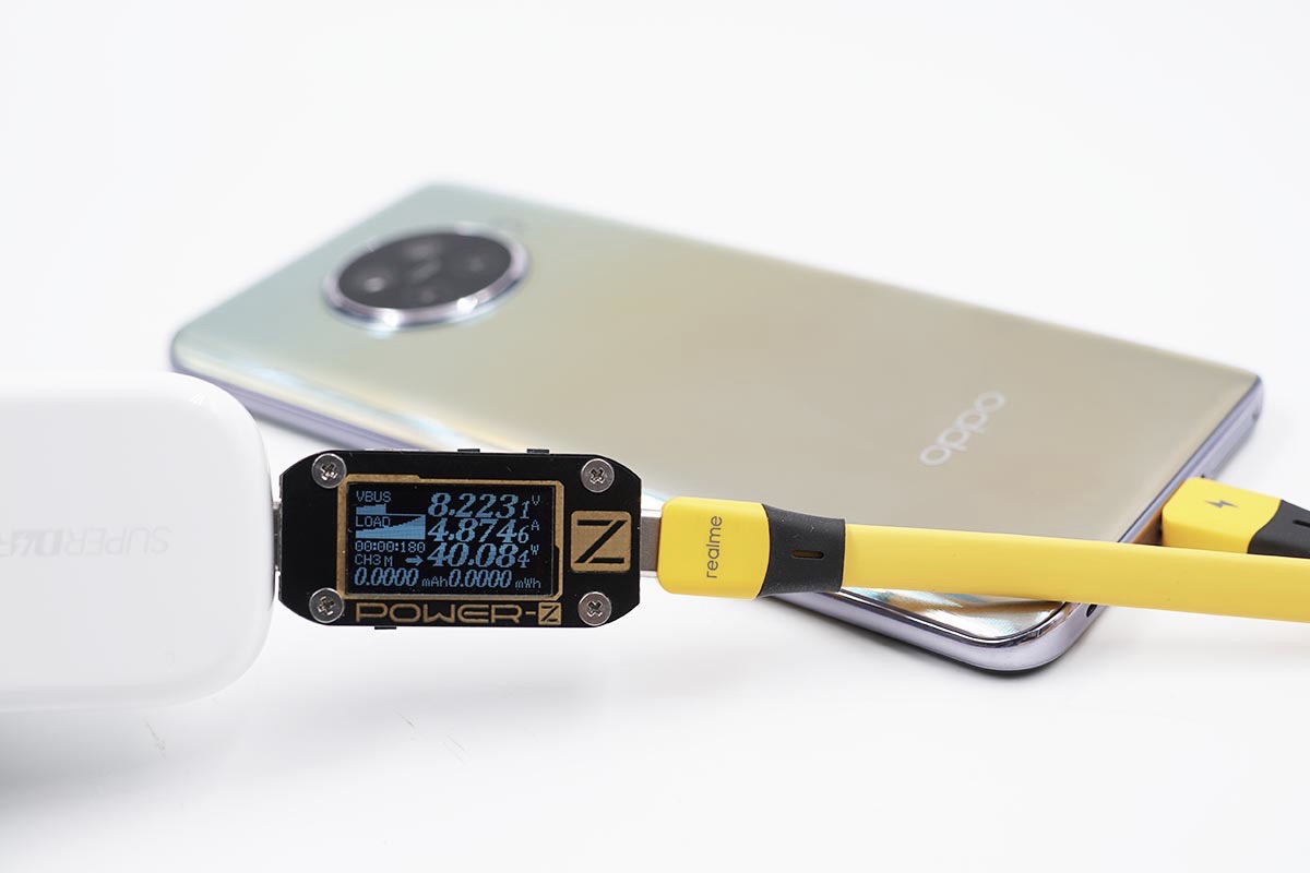

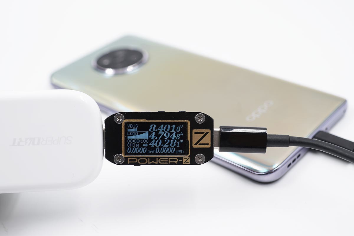

使用充电器为OPPO ACE2充电,功率为8.22V 4.87A 40.08W,同样可以触发SuperVOOC闪充。
以上测试使用的都是标配原装线材,实测换成其他100W双USB-C线材同样可以触发SuperVOOC闪充,对于线材的兼容性更好一些。

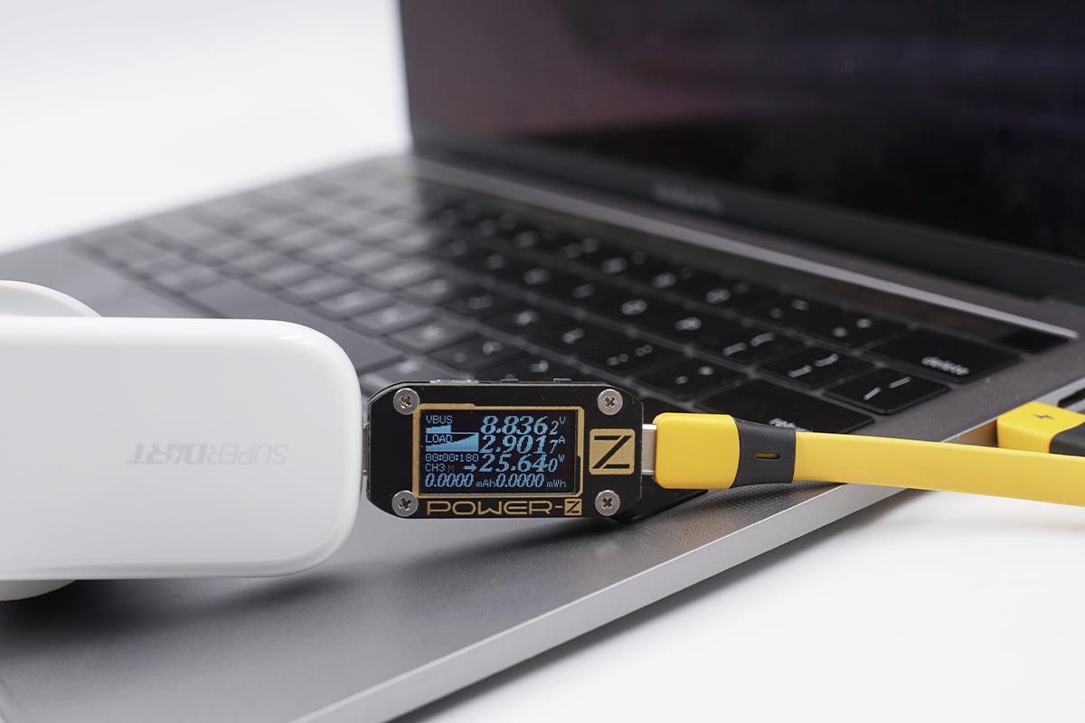

使用充电器为MacBook Pro充电,功率为8.83V 2.90A 25.64W,此时处于PD快速充电状态。

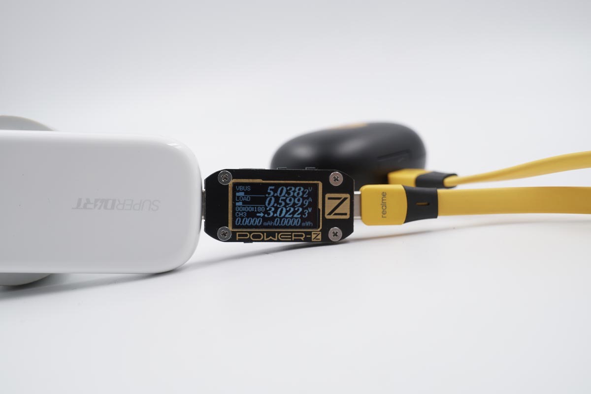

当然,充电器也是可以为蓝牙耳机充电的,既可以为笔电充电,又可以为TWS耳机充电,兼顾的更全面。

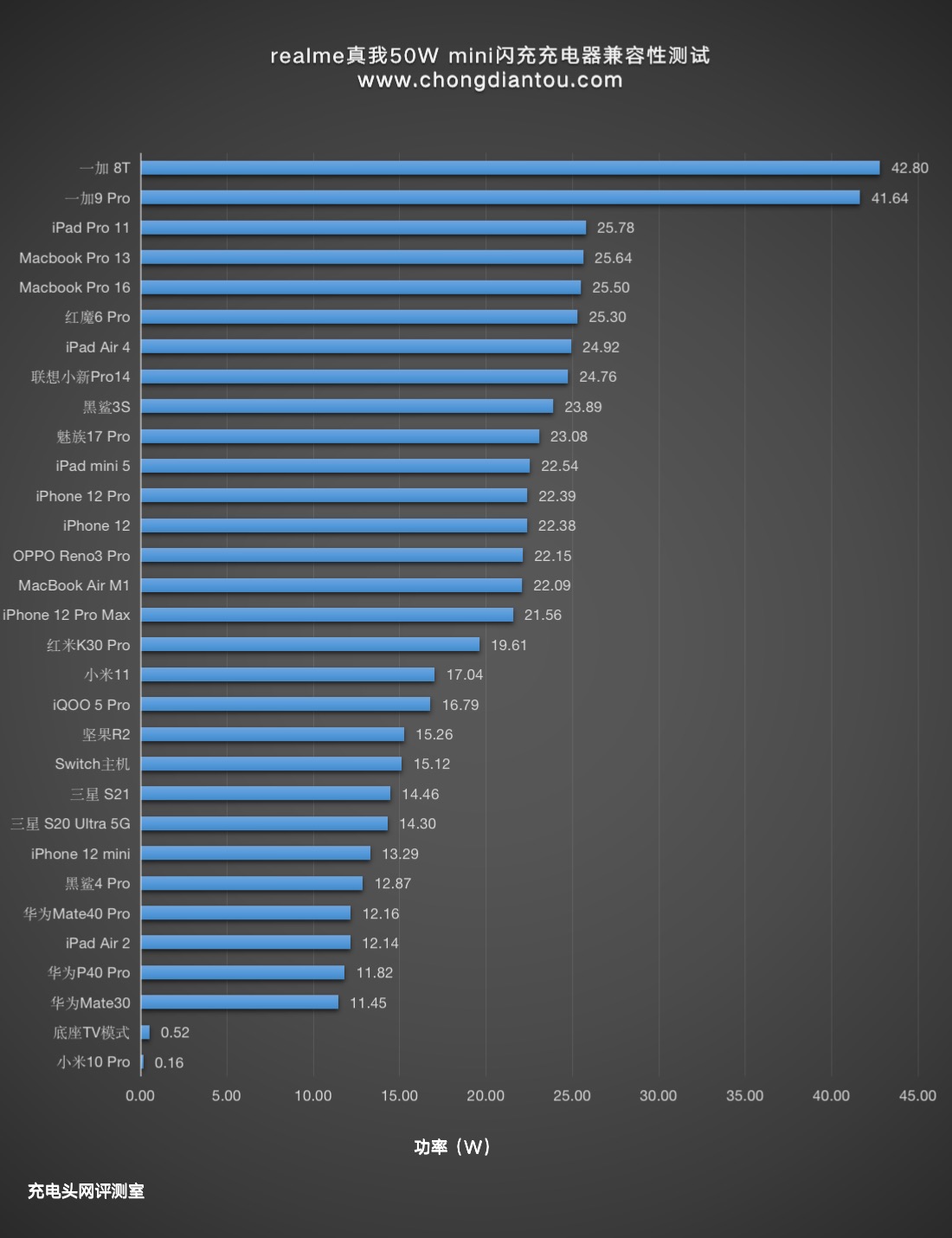

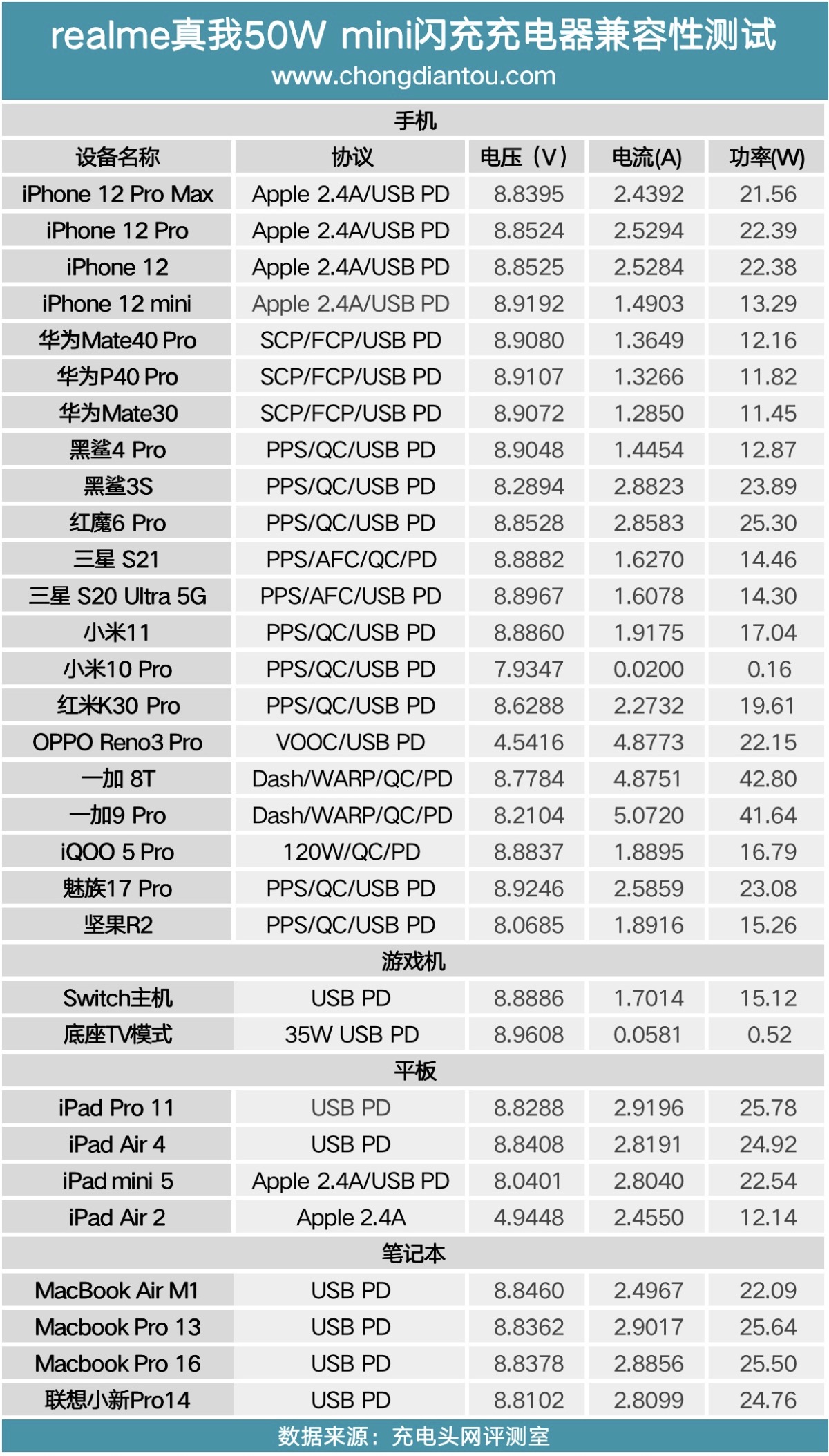

将所有的测试数据汇总成表,为苹果设备可以提供9V PD快充,为OPPO、realme、一加的数款机型充电都可以触发低压大电流快充。此外充电器支持9V3A PD快充档位,所以在为iPad或笔电充电时功率也可以达到25W左右,表现不错。
从柱状图上看,一加两款机型的功率最高,均处于40W+,支持PD快充的苹果设备功率在13W-26W左右,其他安卓设备功率在11W-26W之间。除此之外小编还针对OPPO、realme、一加的多款机型进行了测试,多数都在40W左右,感兴趣的可以向上翻看。

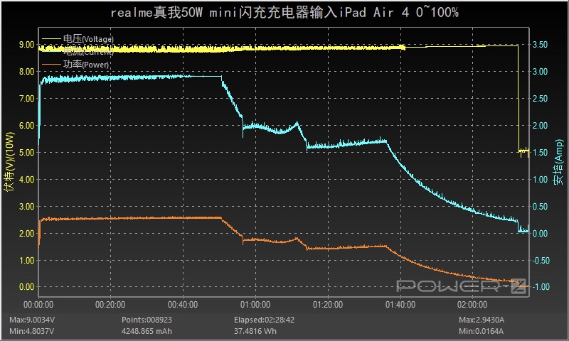

使用realme真我50W mini闪充充电器为iPad Air 4充电,连接充电器后迅速触发快充。约50分前功率在26W左右;56分到1小时11分功率在17W左右;1小时14分到1小时36分功率在15W左右。
随后功率和电流逐渐下降直至充电结束,全程耗时约2小时12分。整个充电过程电压均处于9V输入状态,最高功率为8.84V 2.91A 25.75W。

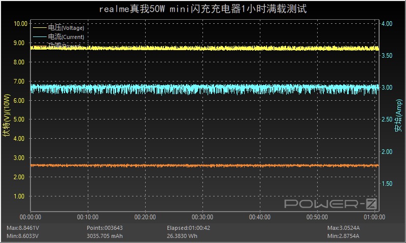

按照额定PD快充功率9V3A 27W满载对充电器进行稳定性测试,测试时间为一小时,测试过程中电压值存在小幅波动情况,不过整体还是比较稳定的。

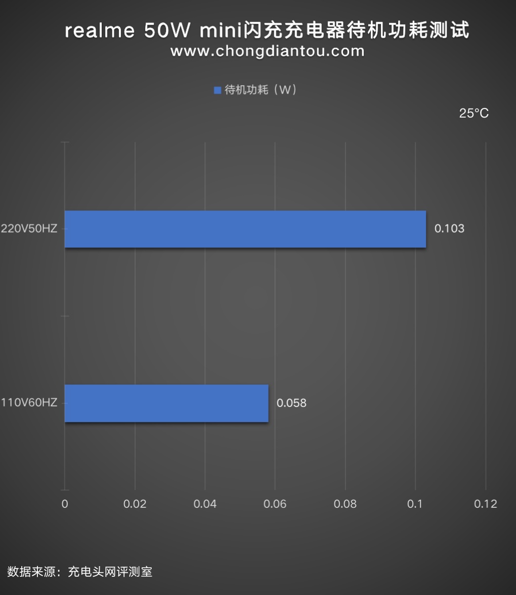

经过功率计测试,realme真我 50W mini闪充充电器在220V 50Hz的空载功耗为0.103W,换算下来一年损耗的电能约为0.9KW·h,若市价电为0.6元/KW·h,则充电器一年的空载功耗约为0.54元左右。
110V 60Hz时的空载功耗为0.058W,换算下来,一年损耗的电能约为0.50KW·h,若市价为0.6元/KW·h,则充电器一年的空载功耗约为0.3元左右。

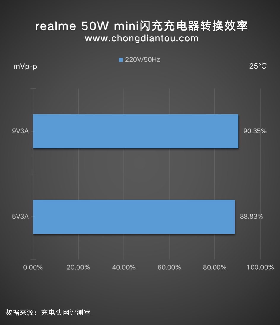

220V 50Hz下,将realme真我50W mini闪充充电器在各个电压档位的输出功率拉满进行测试:两个档位测得插线板AC端输入功率和USB端输出功率,通过计算,可得充电器的转换效率从88.83%到90.35%不等。

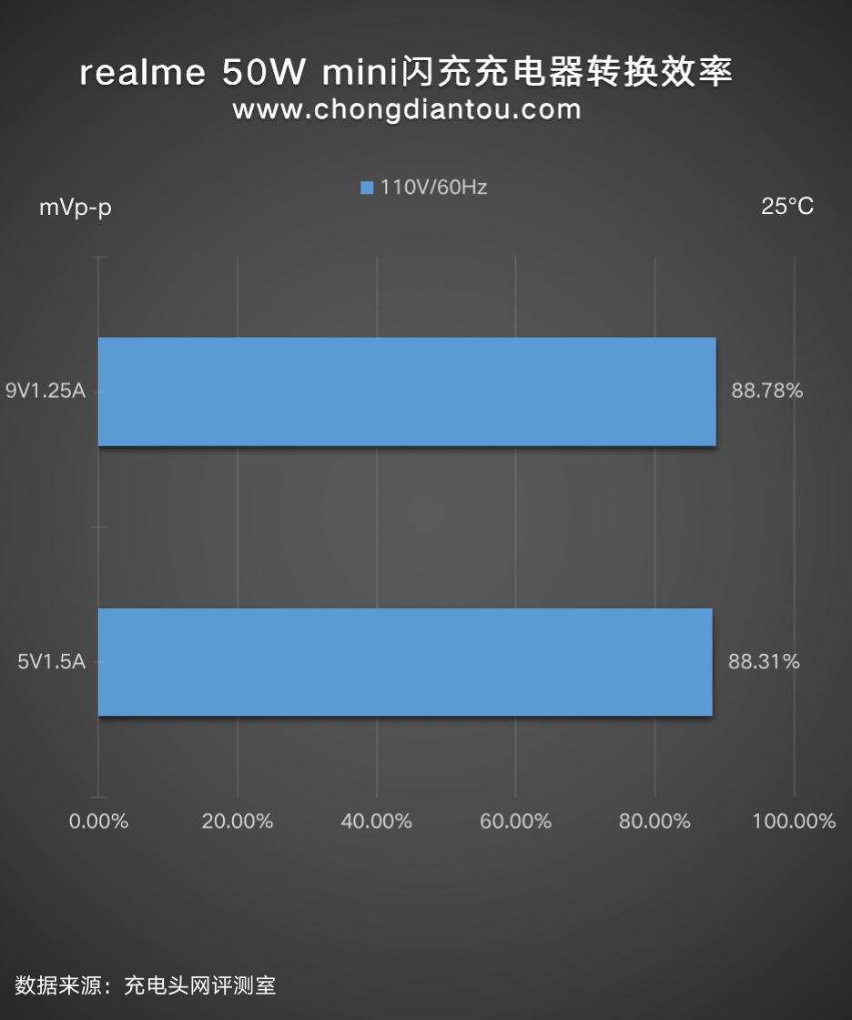

110V 60Hz下,充电器的转换效率从88.31%到88.78%不等。

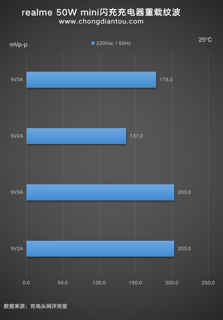

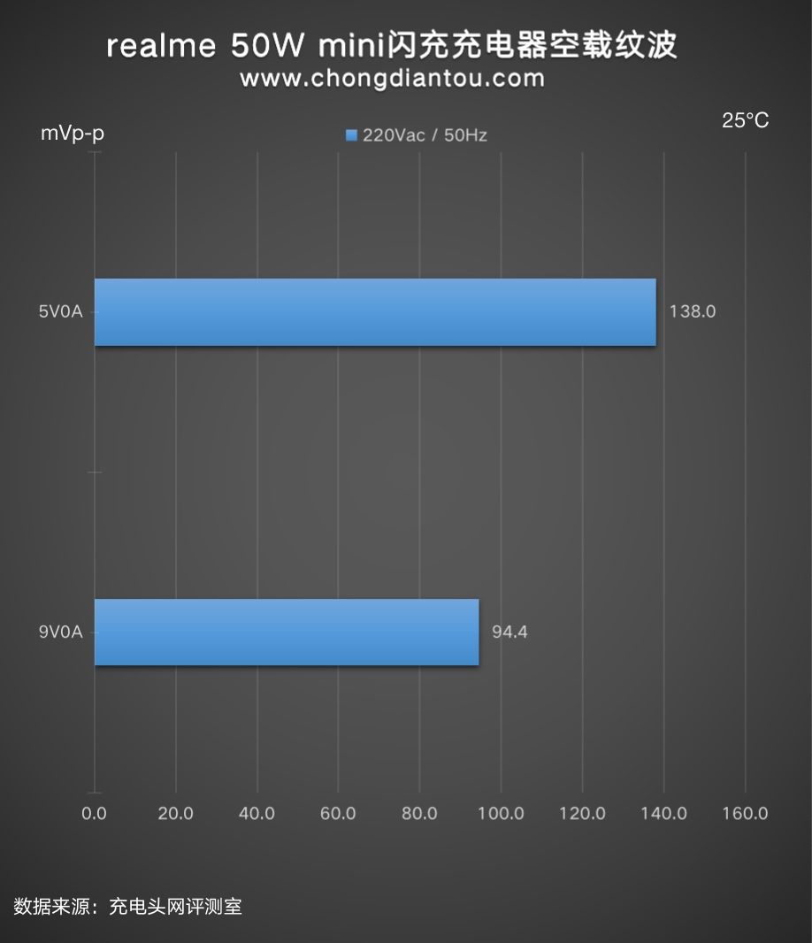

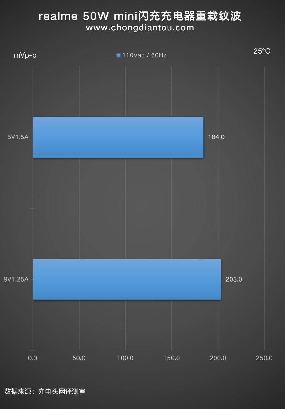

对realme真我50W mini闪充充电器在220V 50Hz和110V 60hz下的纹波分别进行了测试,实测结果如下。
空载情况下:两个档位输出时纹波峰峰值从94.4mVp-p到138.0mVp-p不等。
重载情况下:四个档位输出时纹波峰峰值从137mVp-p到203mVp-p不等。
空载情况下:两个档位输出时纹波峰峰值从104.0mVp-p到156.0mVp-p不等。
重载情况下:两个档位输出时纹波峰峰值从184mVp-p到203mVp-p不等。

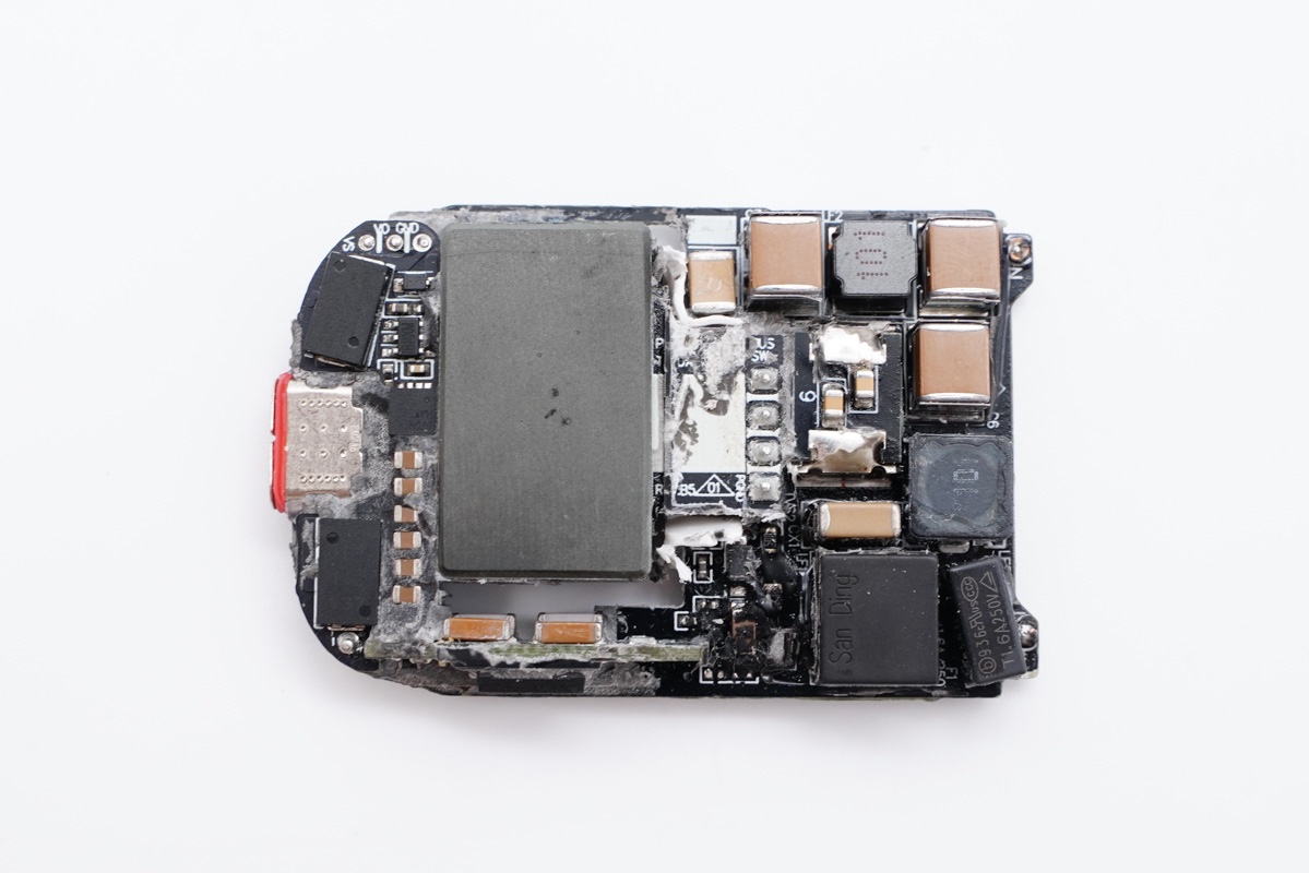

为什么realme的这款充电器的外观可以这么薄,并且还支持50W的大功率充电,充电头网已经将其拆解,从上面的PCB板上可以看出充电器并没有采用传统的圆柱形电容,而是创新的采用了三颗2220封装的高压MLCC滤波,也就是上图中右上角的三颗。
这因为如此才可以让充电器变的如此轻薄,关于这款充电器具体内部构造的介绍可以关注充电头网后面推出的拆解报告。
