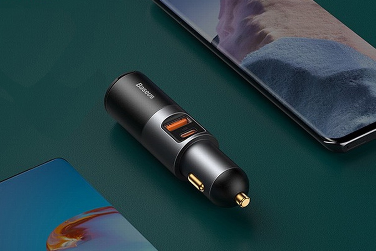

倍思100W尊享车充
倍思100W尊享车充全名为“倍思100W尊显数显PPS双路快充车载充电器”,型号“CCZX-100C”,是倍思专门为高端用户开发的全能型车载充电器,流线型的躯体采用深灰色消光工艺打造,配合镀金弹片触点,营造出一种特殊的高级质感。
倍思100W尊享车充采用了万金油的1A1C双接口配置,USB-C支持5V3A / 9V3A / 12V3A / 15V3A / 20V5A五档完整PDO电压输出,最大输出功率高达100W。USB-A支持5V4.5A / 4.5V5A / 5V3A / 9V3A / 12V2.5A / 20V1.5A六档电压输出,支持PD3.0、PPS、QC3.0、SCP、FCP、AFC等快充协议。

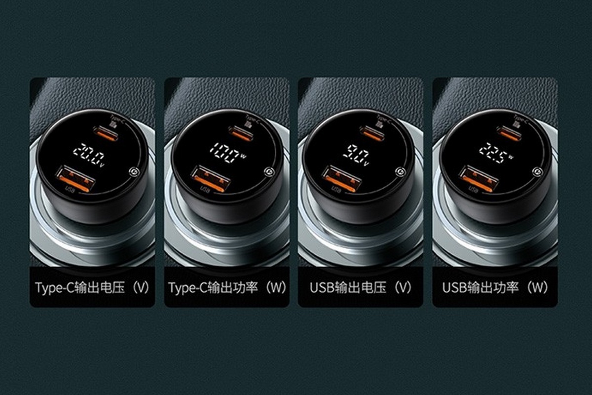

倍思100W尊享车充除了性能强悍外,还在输出面板中间集成了一块多功能数显屏,通过轮播的方式显示充电器输入电压(车载供电电压)、USB-C输出电压、USB-C输出功率、USB-A输出电压、USB-A输出功率。让用户实时掌握每个接口设备的充电情况,快速判断是否处于快充、功率大小等状态。

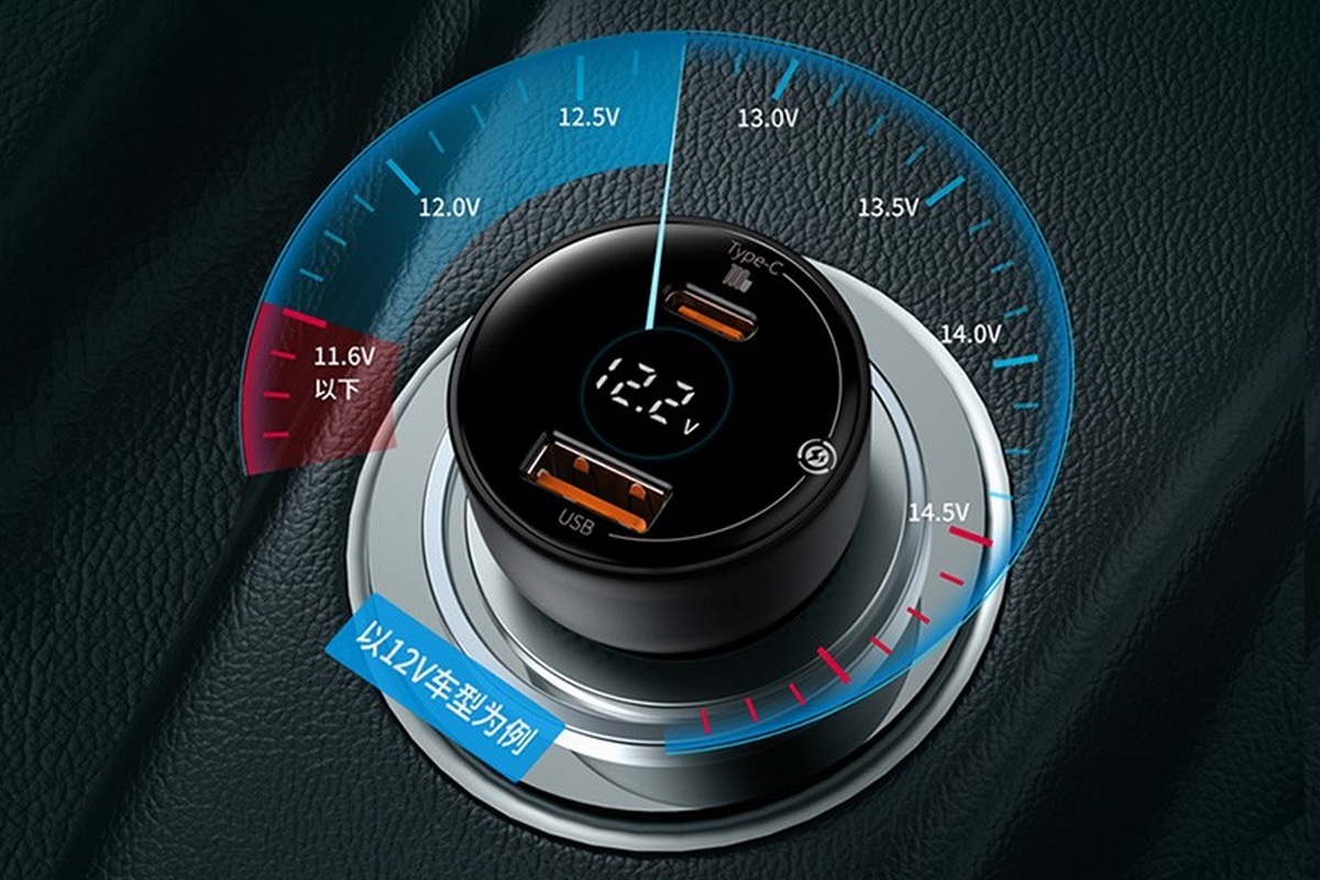

另外,基于充电器输入电压显示功能,在未启动汽车的待机状态下,可以了解到汽车电瓶电压,从而判断电瓶寿命情况。小轿车运行在12V电压系统下,未启动时电瓶电压应在11.6V-12.8V之间,低于11V的话电瓶处于亏电状态,表示寿命已经即将到头,用户需要更换电瓶避免半路抛锚。

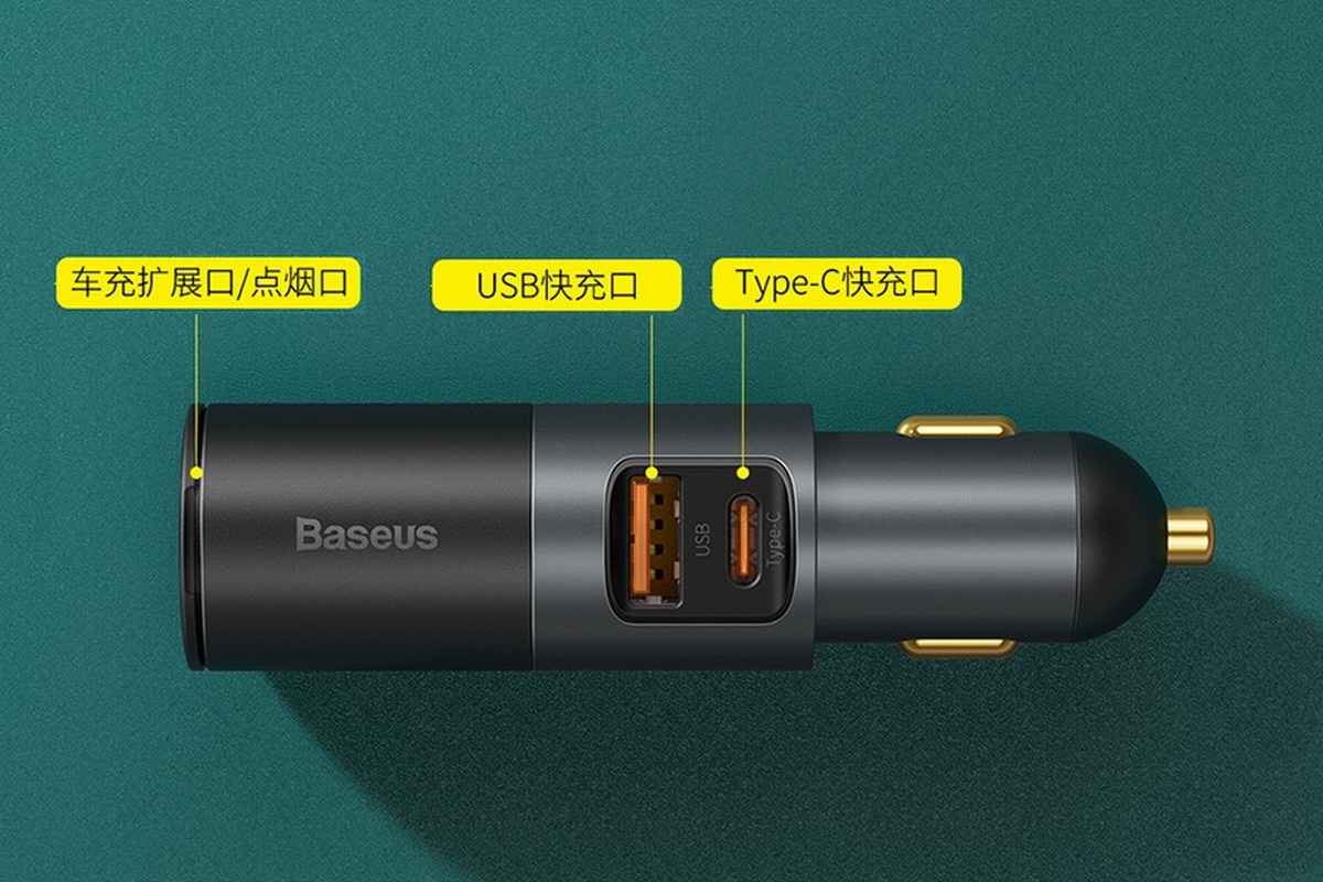

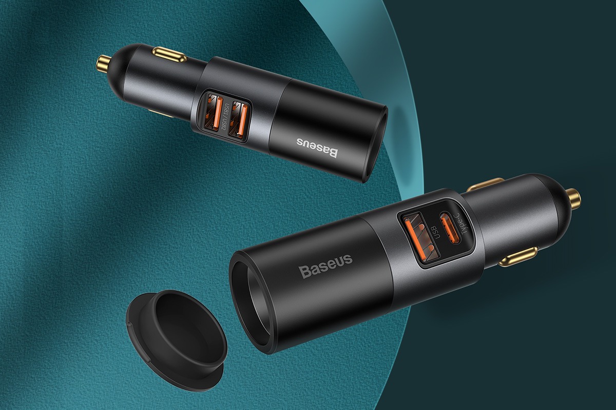

倍思120W扩展口车载充电器
倍思120W扩展口车载充电器采用三段式设计,枪灰色与沉稳的黑色相衬托,很好地融入汽车内饰氛围当中。主体结构材质为铝合金,左侧是点烟器扩展口,中间是直流快充输出模块,右边是供电插入端。相比起传统车载充电器额外提供了一个点烟器接口,数码产品与车载电器无需与车载充电器争抢点烟器接口,大家都能一起使用。
倍思120W扩展口车载充电器共有两款型号可选,两个型号区别在于输出接口的不同,分别配备1A1C接口、2A接口。1A1C接口型号USB-A支持5V3A / 9V2A / 10V2A / 12V2.5A四个固定电压输出,USB-C支持5V3A / 9V2A / 12V2.5A输出,最大输出功率30W+30W。2A接口型号两个USB-A均支持5V3A / 9V2A / 10V2A / 12V2.5A四个固定电压输出,最大输出功率30W+30W。

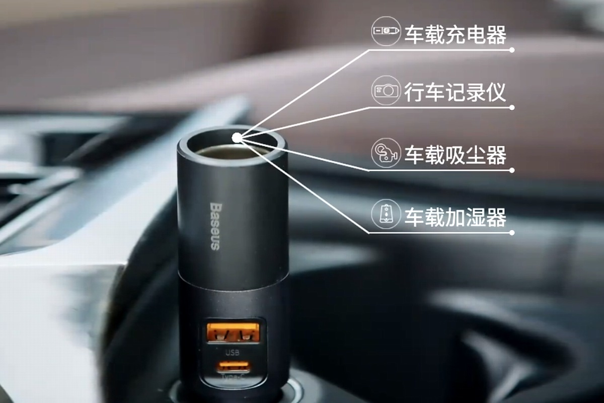

传统车载充电器插入汽车的点烟器接口后,其他想要使用点烟器的车载电器就无法使用,需要插拔车充进行替换,比较麻烦。倍思120W扩展口车载充电器顶部自带点烟器扩展口,并附带硅胶防尘盖,可提供最大60W输出功率,使用车充之余也能插上其他车载电器,无需做选择题。
倍思120W扩展口车载充电器基于USB PD快速充电标准开发,支持PD3.0、PPS、QC4+、QC3.0、SCP等快充协议,适用于华为、小米、三星、苹果等主流数码产品使用。

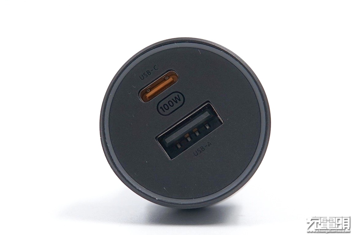

小米100W车载充电器

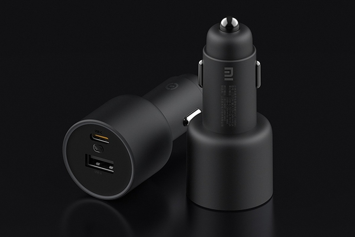

小米100W车载充电器产品型号CC07ZM,制造商为小米旗下的生态链企业江苏紫米,支持12V-24V输入通吃小轿车与大卡车。仿阳极PC喷涂工艺制作壳体,细腻哑光的表面看上去质感十足,正负极采用锰钢与黄铜材质制作弹片,防滑耐磨避免行车过程中颠簸脱出。
小米100W车载充电器拥有双输出接口,一个USB-C接口一个USB-A接口,USB-C支持20V5A输出,USB-A支持5V3A / 9V2A输出。USB-C输出除了可匹配小米10至尊纪念版使用,他还支持USB PD快速充电标准,兼容市面上绝大部分数码产品,包括手机、平板、笔记本、TWS耳机、移动电源等设备。USB-A接口支持多种常见的快充协议,单独使用时可提供最高18W快充输出。USB-A与USB-C支持同时使用,可同时为两台设备充电,总输出功率可达68W。

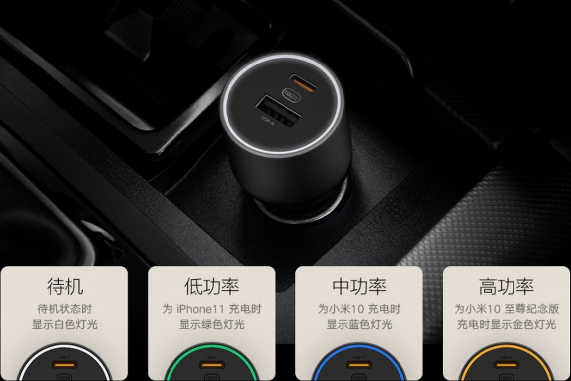

在充电器接口面板的外沿是一圈炫彩指示灯,日常待机时显示白色灯光,方便夜间对准插入使用,为iPhone 11等低功率设备充电时显示绿色灯光,为小米10等中功率设备充电时显示蓝色灯光,为小米10至尊纪念版充电时显示金色灯光,不同功率状态一目了然。

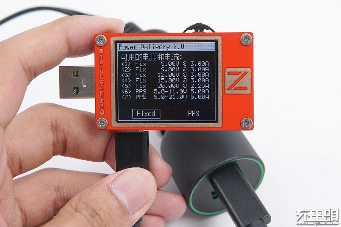

读取USB-C接口的PDO报文,支持5V3A / 9V3A / 12V3A / 15V3A / 20V2.25A五个固定电压档位,还支持5.0-11V5A / 5.0-21V5A两组PPS电压子集。除PD快充外,还带有Apple2.4A、QC2.0、QC3.0、QC4.0+、FCP等常见的快充协议,并支持小米私有快充协议。
