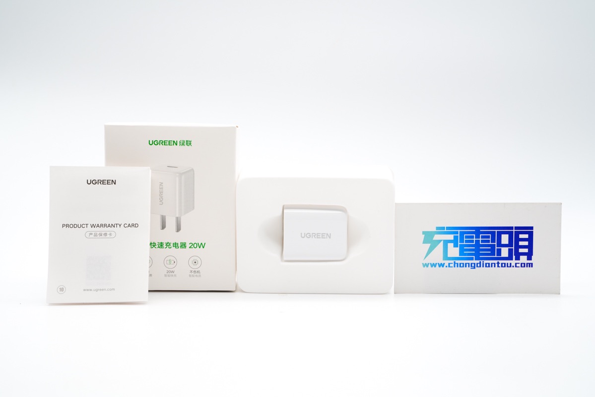

1、产品包装
绿联20W迷你小金刚充电器的包装盒为白色,上面是熟悉的“UGREEN绿联”品牌Logo。
直接打开包装盒,包装盒内除了充电器还有说明书,充电器被四周厚厚的内胆包裹着,可以抵抗暴力运输。

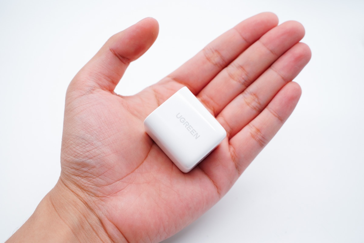

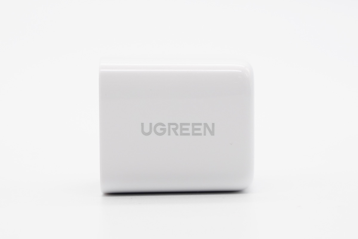

绿联20W迷你小金刚充电器的壳体表面采用烤漆的材质,造型较为方正,边角处圆润过渡,看上去不会过于突兀。壳体正面清晰可见UGREEN的品牌Logo。

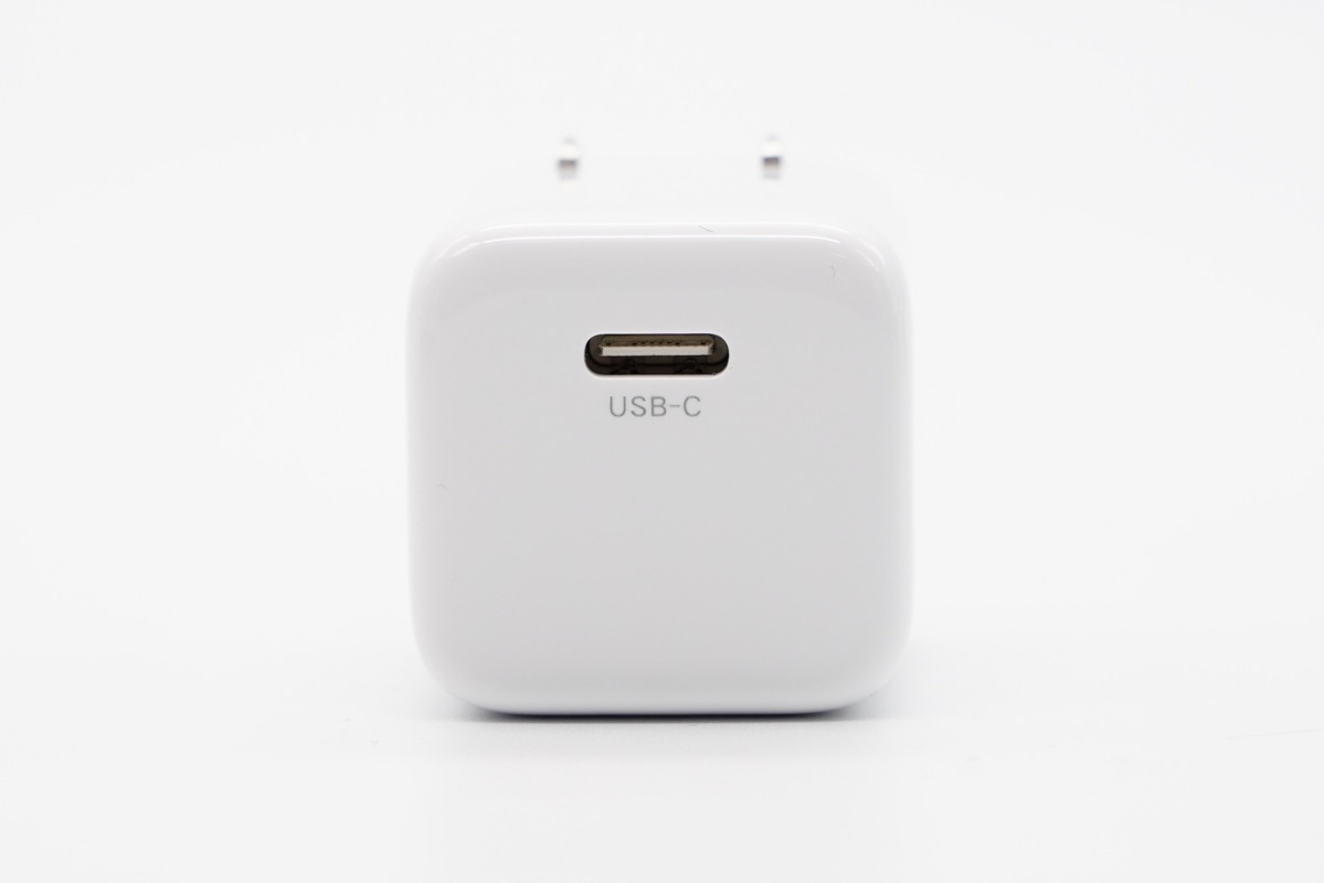

充电器采用单USB-C物理输出接口设计,支持正反盲插,日常使用无需刻意关注接口方向,使用极为方便。

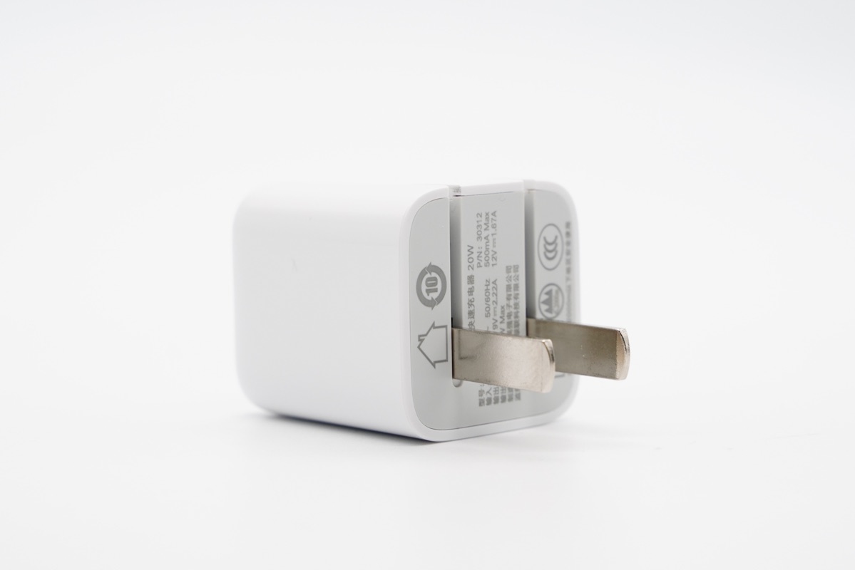

最重要的是,插脚可以折叠,对于一款体积迷你小巧的20W充电器来说,折叠插脚是极为少见的。

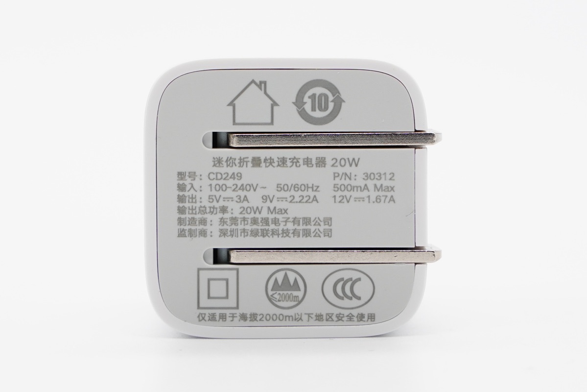

插脚所在面印着具体的参数信息,详情如下。
产品名称:迷你折叠快速充电器20W
型号:CD249
输入:100-240V 50/60Hz
输出:5V3A、9V2.22A、12V1.67A
输出总功率:20W Max
制造商:东莞市奥强电子有限公司
监制商:深圳市绿联科技有限公司
充电器仅适用于海拔2000m以下地区安全使用

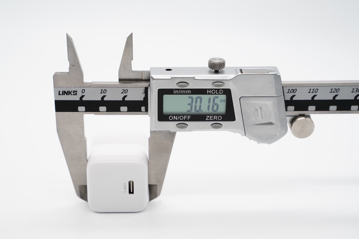

3、体积重量参数
使用卡尺实测充电器不算插脚的长度约为34.44mm。
宽度约为30.17mm。
厚度约为30.14mm。
由此可以得出充电器的三维参数为34.44x30.17x30.14mm,充电器的体积约为31.31cm³,以最高输出20W计算,功率密度约为0.63W/cm³。

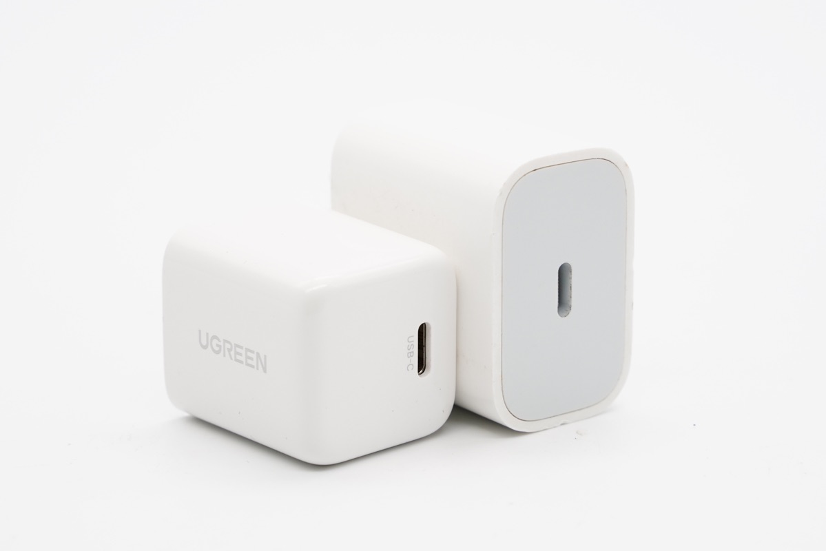

和苹果20W充电器对比一下,因为在20W这个功率阶段充电器已经十分小巧,在此基础上要想把充电器再度缩减体积是非常难的一件事情。从上图中可以看出绿联20W迷你小金刚充电器相较于苹果20W PD充电器在体积大小上小了一大圈。

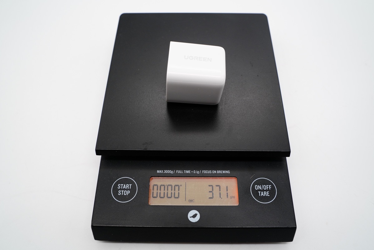

重量仅为37.1g。

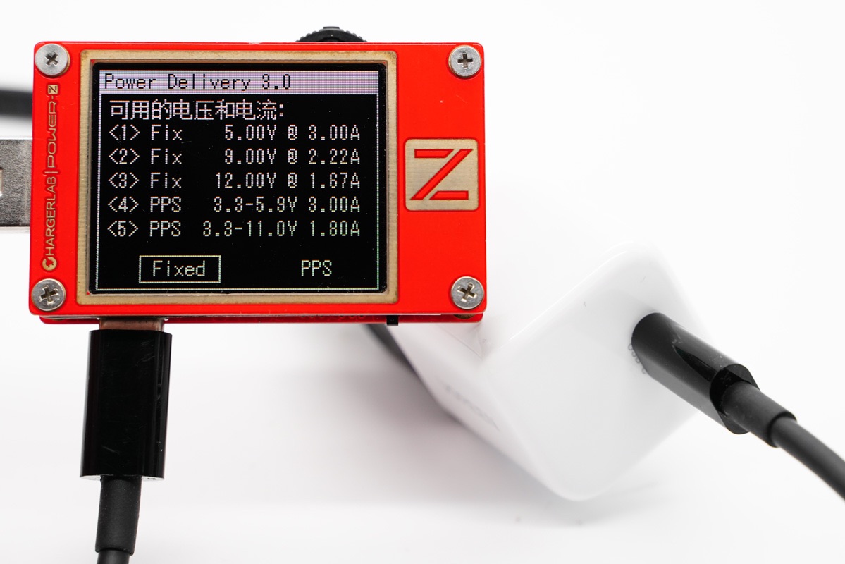

1、快充协议读取

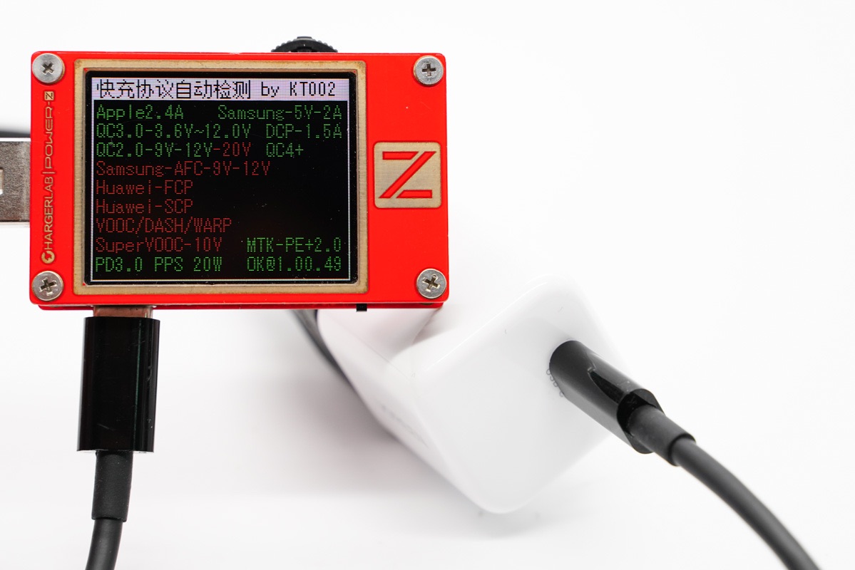

使用ChargerLAB的POWER-Z KT002读取充电器的快充协议,实测充电器支持PD、PPS、Apple2.4A、QC2.0、QC3.0、QC4+、MTK-PE等快充协议。
2、PDO报文
读取充电器的PDO报文,支持5V3A、9V2.22A、12V1.67A三个固定输出档位以及3.3-5.9V 3A 和3.3-11V 1.8A两组PPS快充档位。

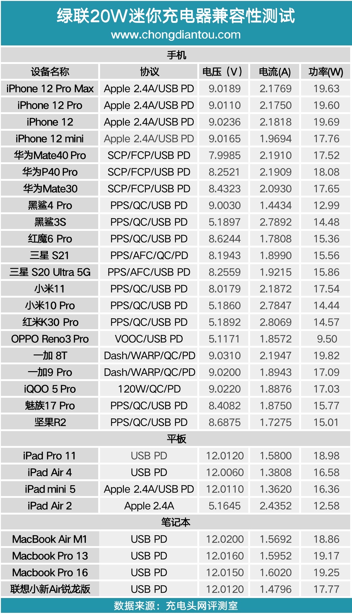

1、为设备充电

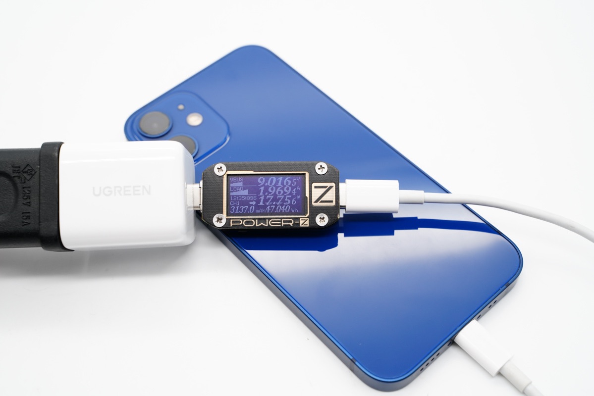

iPhone 12 mini支持PD/Apple2.4A快充协议,使用充电器为iPhone 12 mini充电,功率为9.01V 1.96A 17.75W。

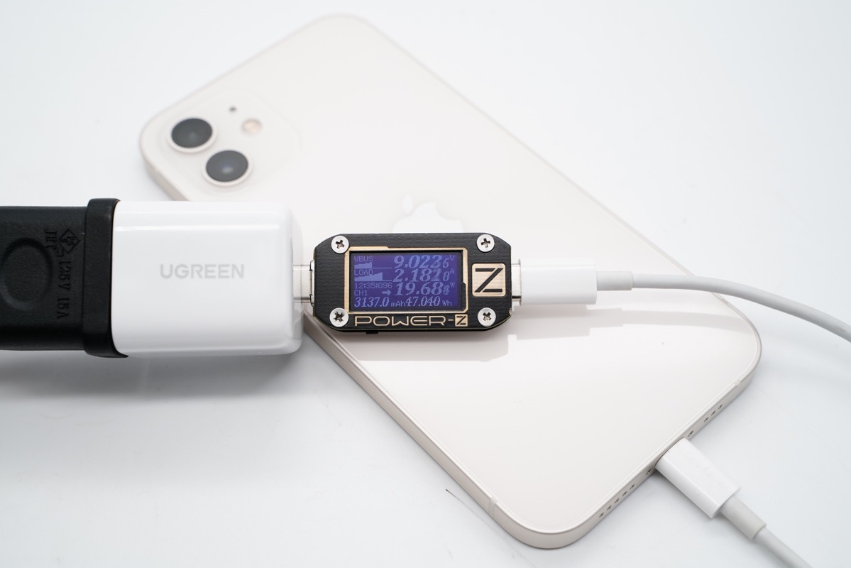

iPhone 12同样支持PD/Apple2.4A快充协议,使用充电器为iPhone 12充电,功率为9.02V 2.18A 19.68W。

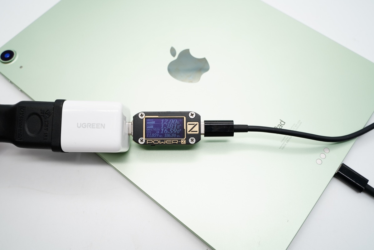

iPad Air 4是苹果最新推出的air系列平板电脑,其支持PD快充协议,使用充电器为iPad Air 4充电,功率为12.00V 1.38A 16.59W。

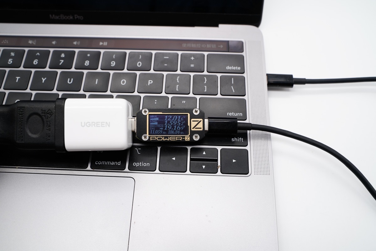

MacBook Pro支持USB PD快充协议,使用充电器为MacBook Pro充电,功率为12.01V 1.59A 19.16W。

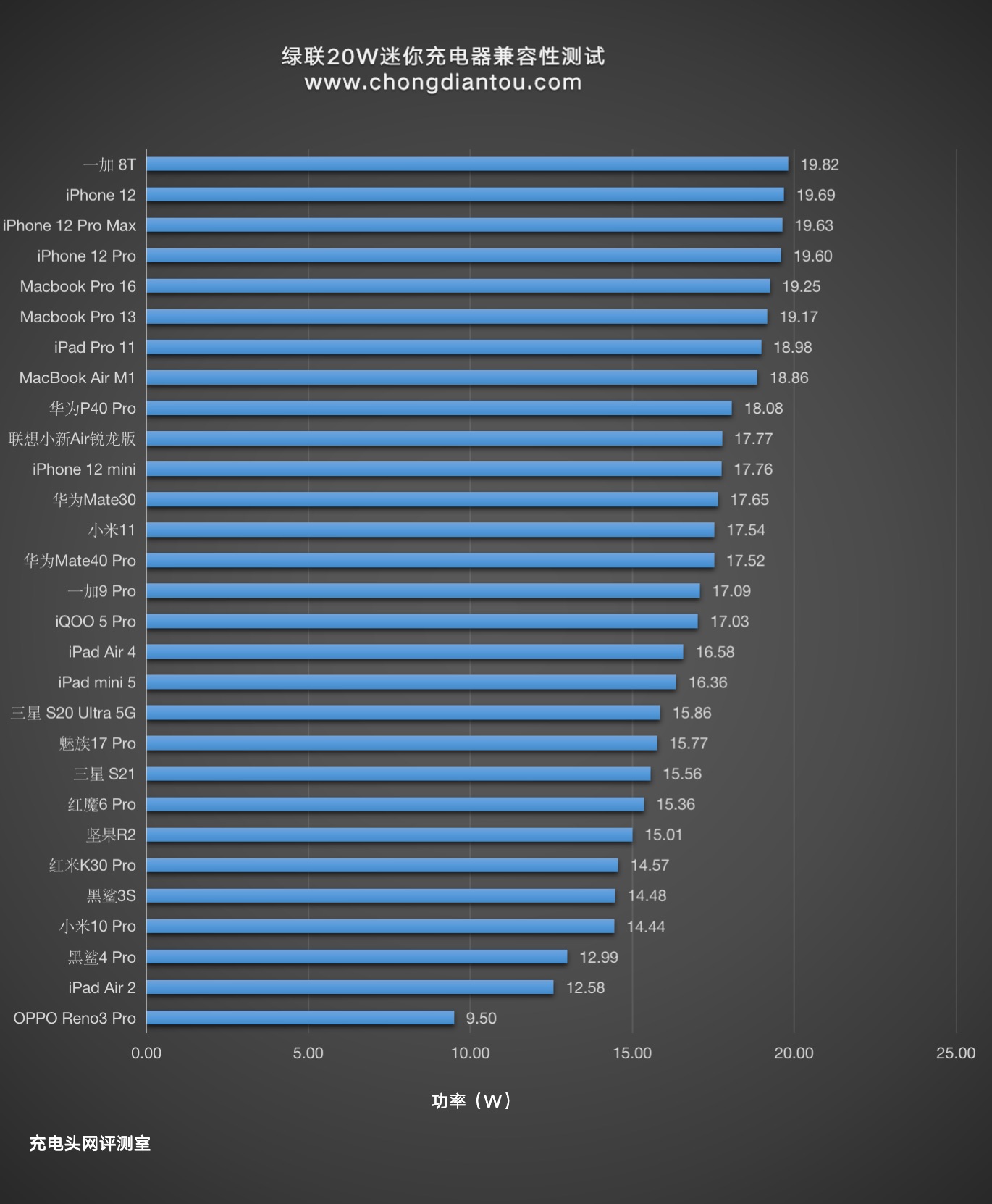

在对充电头网目前现有的一部分电子设备进行充电实测后发现,对于大部分设备均可以提供快充服务,为华为的机型可以提供18W左右的快充功率,表现不错。只不过对于小米10 Pro和红米K30 Pro充电时功率在14W左右。
因为绿联20W迷你小金刚充电器支持最高20W的充电功率,所以整个柱状图的走向较为平缓,iPhone 12系列的几款机型和一加8T的功率最高,在19W左右,其他大部分设备均处于正常充电状态。

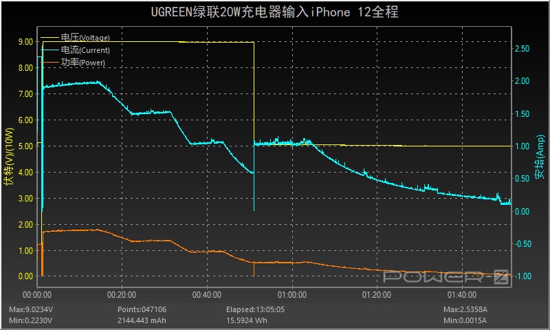

因为绿联20W迷你小金刚充电器就是为不再标配充电器的iPhone 12用户提供快充选择的,所以这次小编加入了全程的实测数据,来看看整个充电过程的变化。
使用充电器为iPhone 12充电,前面经历了短暂的关机充电之后手机开始,功率开始上升,约14分钟前功率在17W左右,随后功率和电流开始呈阶梯式的下降状态。
22分钟到31分钟功率在13W左右;36分钟到43分钟功率在9W左右。51分钟时电压由9V降至5V输入,功率在5W左右持续了约13分钟,随后功率和电流逐渐下降直至充电结束,全程耗时约1小时49分,最高功率为9.01V 2.00A 18.10W。

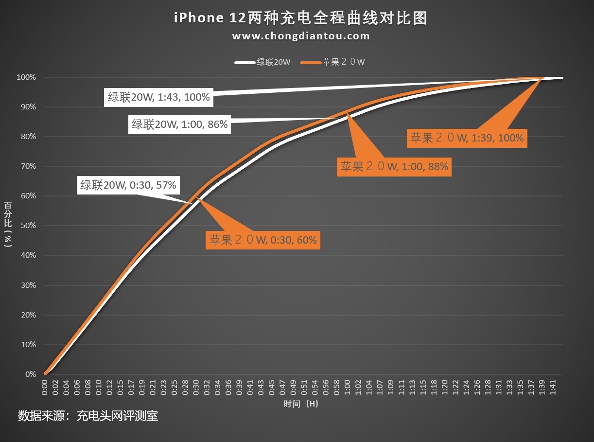

将绿联20W迷你小金刚充电器为iPhone 12充电全程绘制成曲线图并和苹果20W PD充电器的曲线做个对比,可以发现两条曲线几乎重合。使用绿联20W迷你小金刚充电器为iPhone 12充电可以获得和原装20W PD充电器相同的快充体验。绿联20W迷你小金刚充电器为iPhone 12充电可以半小时充入57%的电量。

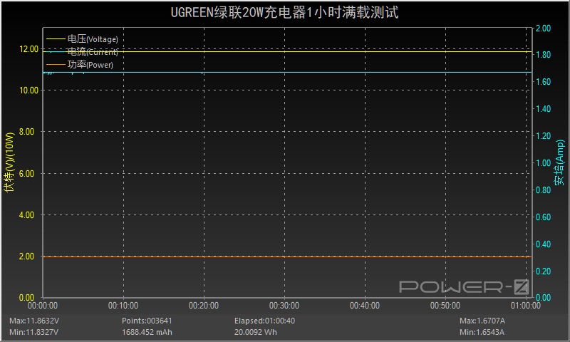

1、1小时满载稳定性
按照额定功率12V 1.67A 20W满载对充电器进行稳定性测试,测试时间为一小时,测试过程中电压值呈水平直线,无明显波动情况,长时间满载比较稳定。

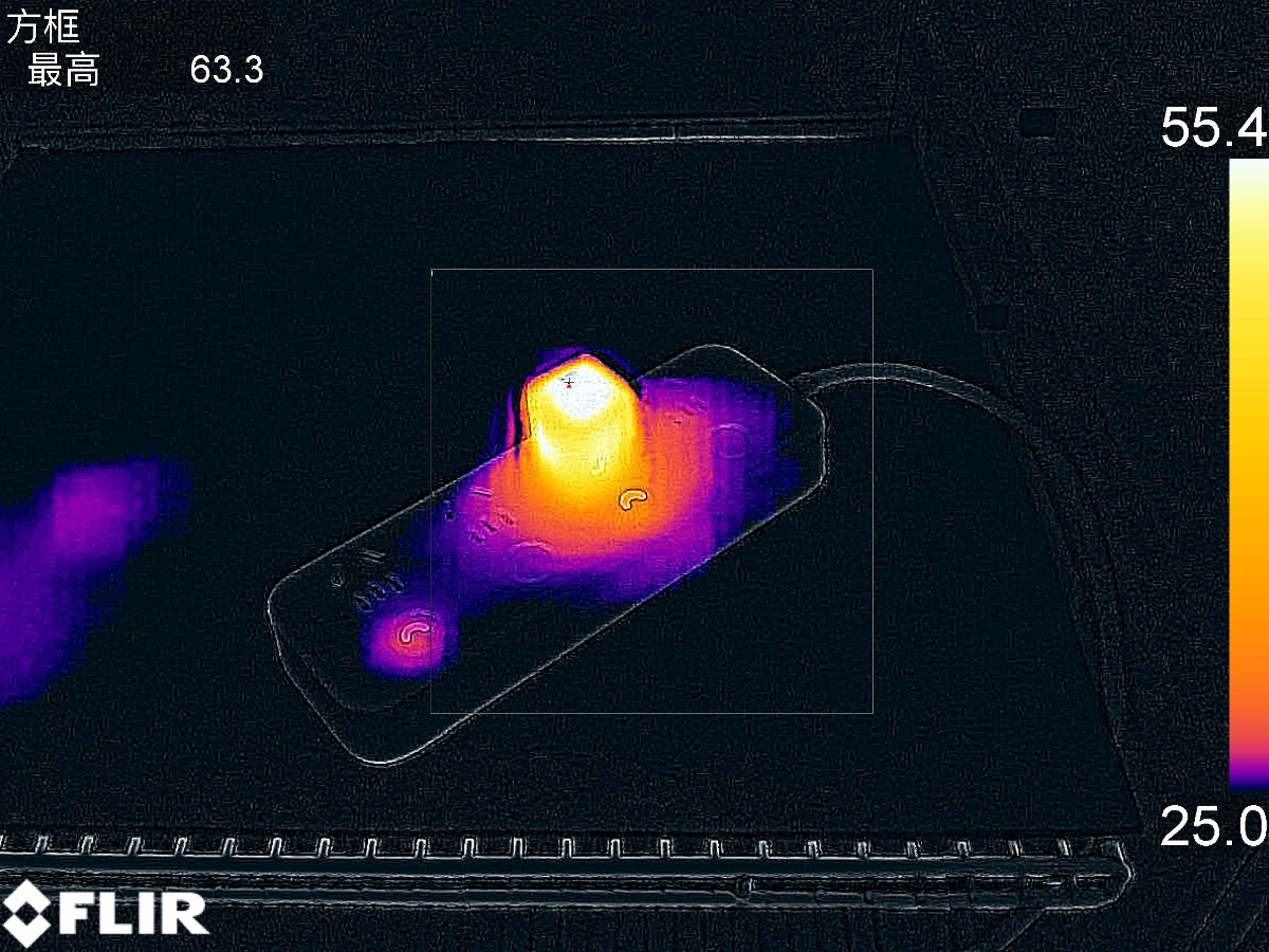

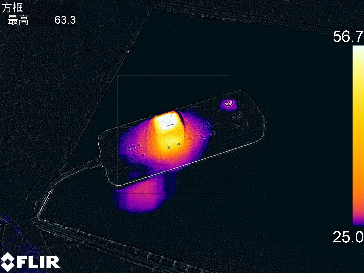

按照惯例,对绿联20W迷你小金刚充电器的温度方面进行测试。
测试环境:25℃的恒温箱内
测试条件:12V1.67A 20W功率持续输出1小时后进行温度采集
以20W的功率持续输出1小时后测得充电器表面最高温度为63.3℃。
翻转至另一侧,最高温度为63.3℃。
温升测试小结
充电头网评测室对于绿联20W迷你小金刚充电器的测试是让充电器以20W的最高功率持续输出1小时后进行的温度采集,而充电器则是以20W满载的功率持续输出,中间没有断开输出或者降功率,这是处于一种极限的角度测试充电器的温度。用户日常使用的话很少会遇到20W 1小时连续满载输出的情况,所以以上温升测试数据仅供参考,具体还是要以实际情况为准。

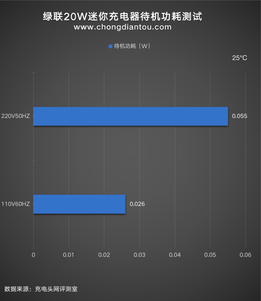

3、待机功耗
经过功率计测试,绿联20W迷你小金刚充电器在220V 50Hz的空载功耗为0.055W,换算下来一年损耗的电能约为0.48KW·h,若市价电为0.6元/KW·h,则充电器一年的空载功耗约为0.28元左右。
110V 60Hz时的空载功耗为0.026W,换算下来,一年损耗的电能约为0.22KW·h,若市价为0.6元/KW·h,则充电器一年的空载功耗约为0.13元左右。

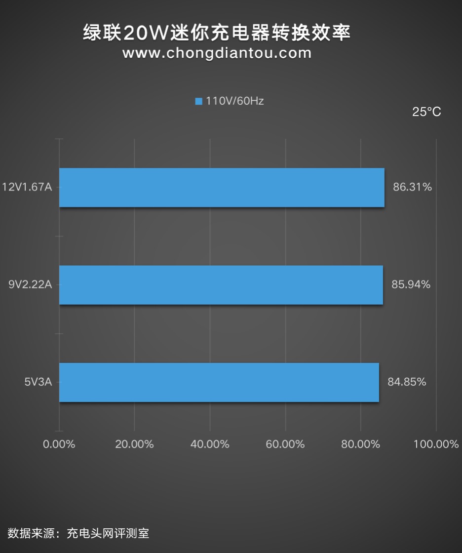

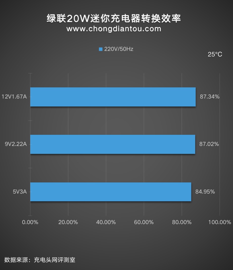

4、转换效率
我们平时看充电器上面的参数输出100W或者65W是充电器可以为设备提供的最大输出功率,但充电器从插座上汲取的功率往往要更大一些,下面是绿联20W迷你小金刚充电器在220V 50Hz和110V 60Hz交流输入的情况下分别进行了转换效率测试,测试结果如下:
220V 50Hz下,将绿联20W迷你小金刚充电器在各个电压档位的输出功率拉满进行测试:三个档位测得插线板AC端输入功率和USB端输出功率,通过计算,可得充电器的转换效率从84.95%到87.34%不等。
110V 60Hz下,充电器的转换效率从84.85%到86.31%不等。

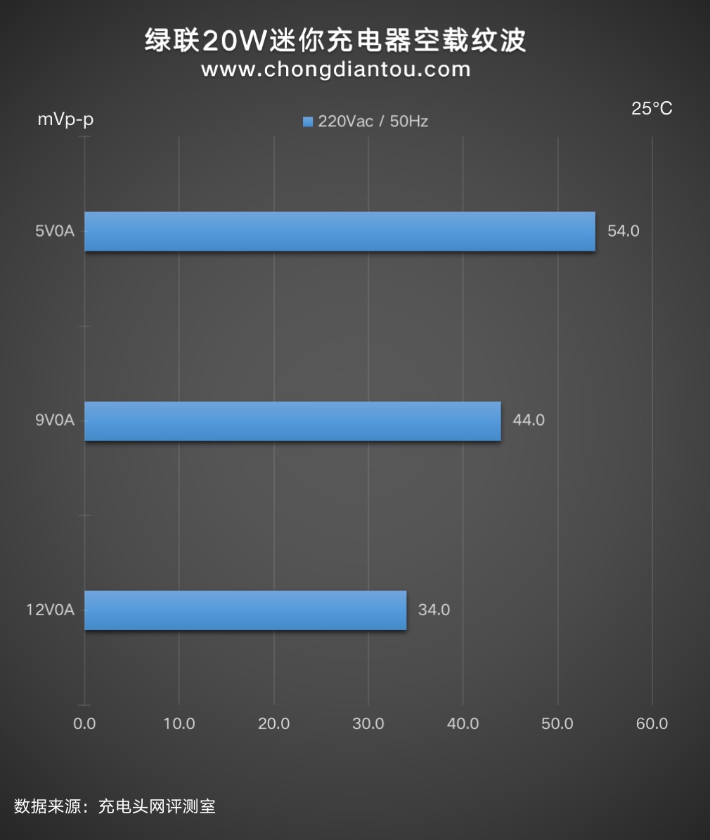

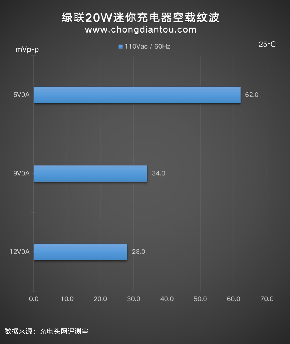

5、纹波测试

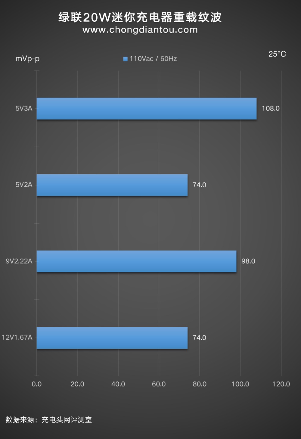

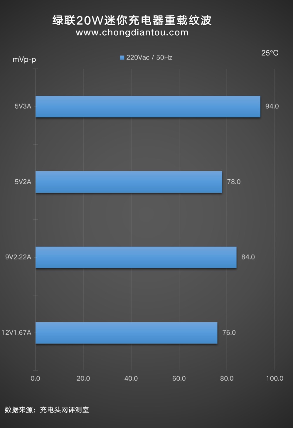

绿联20W迷你小金刚充电器在220V 50Hz交流输入的情况下进行了空载与重载的纹波测试,测试结果如下:
空载情况下:三个档位输出时纹波峰峰值从34mVp-p到54mVp-p不等。
重载情况下:四个档位输出时纹波峰峰值从76mVp-p到94mVp-p不等。
空载情况下:三个档位输出时纹波峰峰值从28mVp-p到62mVp-p不等。
重载情况下:四个档位输出时纹波峰峰值从74mVp-p到108mVp-p不等。
纹波测试小结
国家标准中充电器纹波要求是不高于200mVp-p,绿联20W迷你小金刚充电器在110V 60Hz、240V 50Hz输入电压下,所有输出功率纹波峰峰值均低于200mVp-p这个标准,表现不错。
