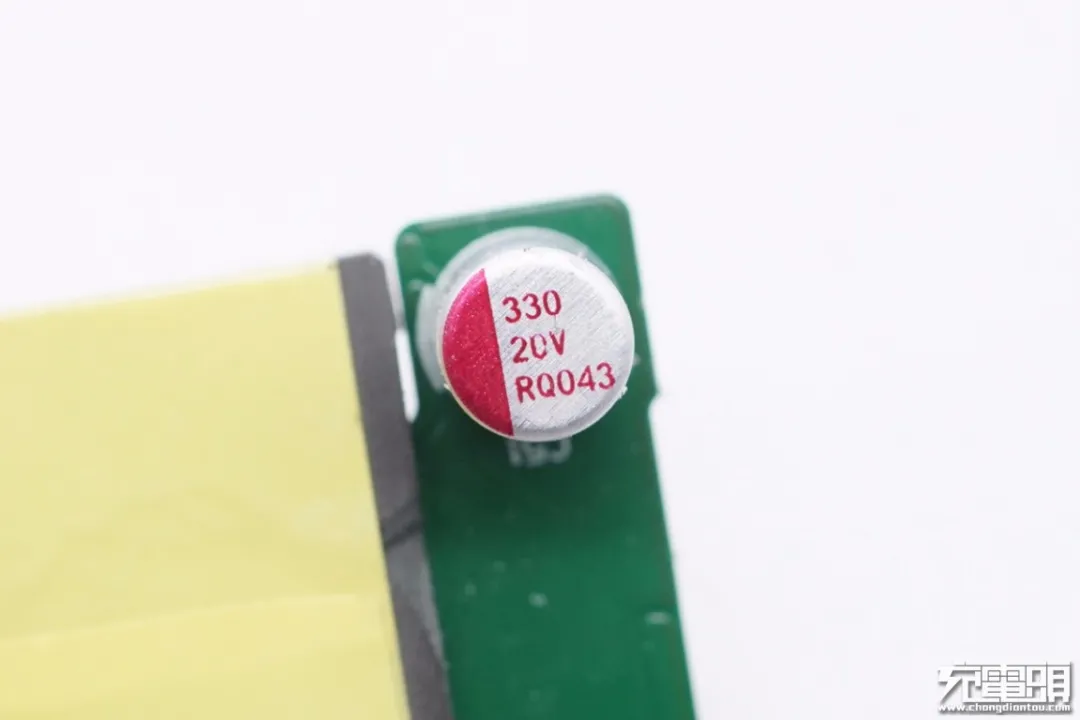

OPPO新款65W超级闪充氮化镓充电器使用了柏瑞凯卷绕式高分子固态铝电解电容,RQ系列耐高温125℃2000小时,两颗330μF20V并联,ESR为12mΩ ,纹波电流3.8A。使用125℃的耐高温固态电容可以获得更长的寿命。

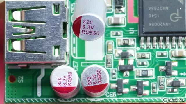

OPPO R9原装充电器是低压直充,输出电流比较大,输出使用了三颗柏瑞凯RQ系列耐高温125℃2000小时电容,三颗820μF6.3V电容为输出滤波,电容ESR为8mΩ,纹波电流5.3A,可以为输出提供纯净的电流。

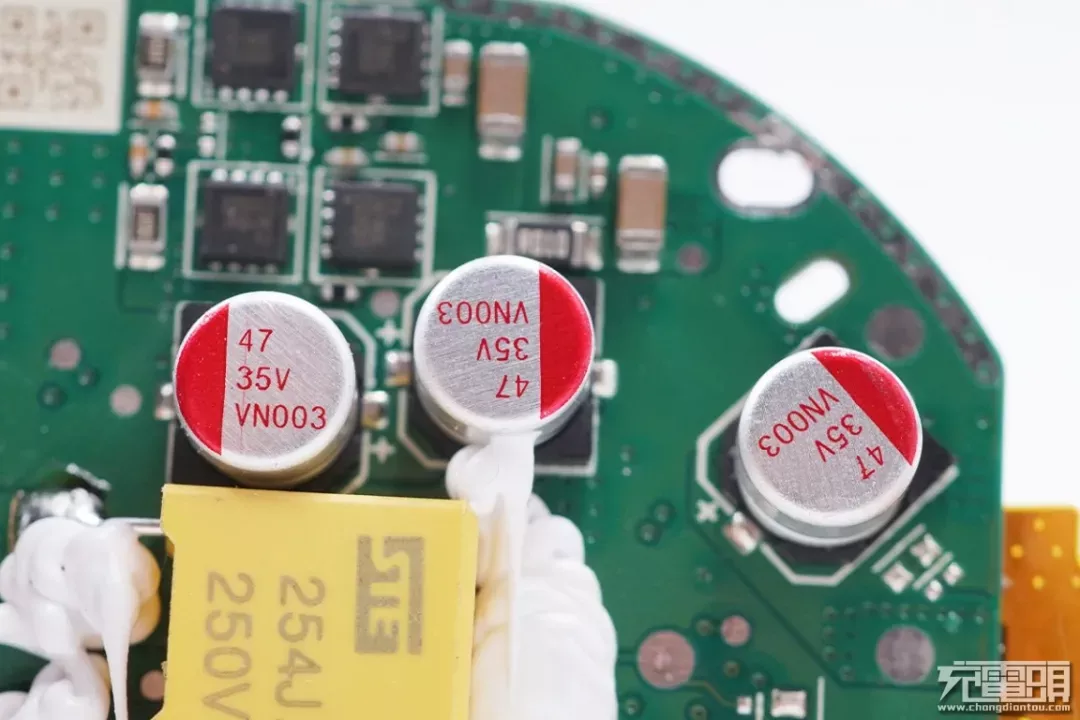

华为40W超级快充立式无线充电器内部采用三颗柏瑞凯贴片式高分子固态电容,VN系列小型化,超低ESR,高纹波电流产品。47μF35V,华为定制产品。用于无线充内部升降压电路输入输出滤波。

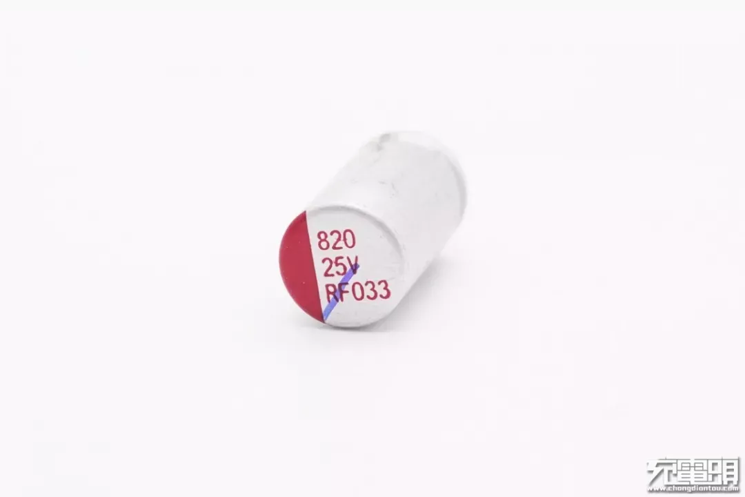

小米原装120W充电器输出采用了一颗柏瑞凯贴片式高分子固态电容滤波,RF系列105℃5000小时系列,820μF25V,电容ESR为10mΩ,纹波电流7.4A,使用一颗实现6A大电流输出。

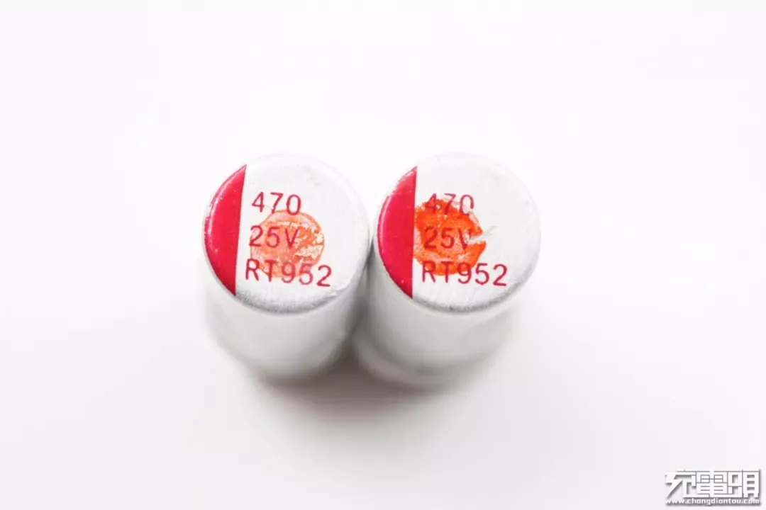

小米65W疾速闪充版在输出滤波使用了两颗柏瑞凯卷绕式高分子固态铝电解电容,为高纹波电流的RT系列,105℃2000小时。470μF25V,电容ESR为12mΩ,纹波电流4.4A,两颗并联为输出滤波。

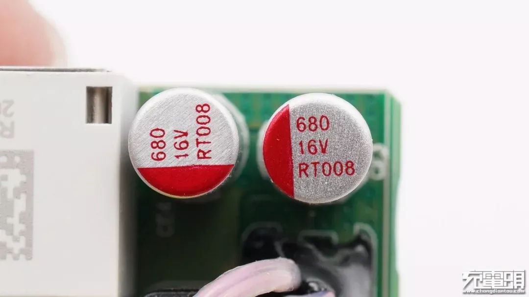

OPPO Reno4原装65W闪充充电器中使用柏瑞凯卷绕式高分子固态铝电解电容,两颗电容并联为输出滤波,RT系列,具有超高的纹波电流,16V680μF,ESR仅为8mΩ,标称纹波电流为4.3A。

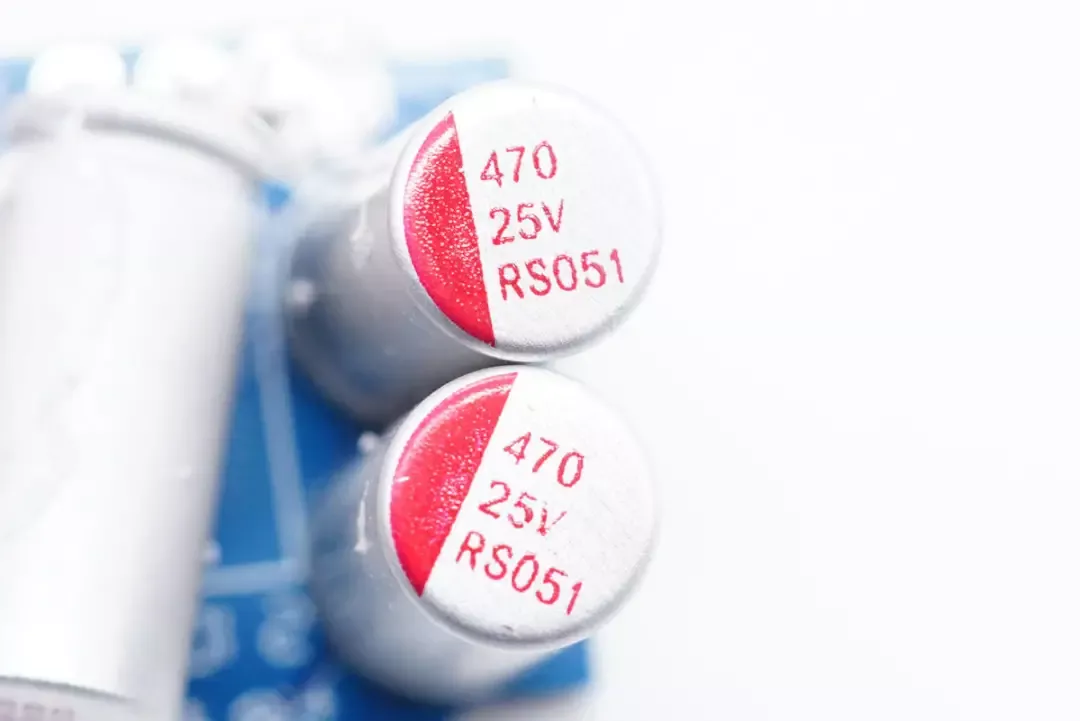

红魔手机6 Pro标配120W PD快充氮化镓充电器中使用柏瑞凯卷绕式高分子固态铝电解电容,使用两颗RS系列电容并联,柏瑞凯RS系列电容具有高纹波电流和低ESR优势。25V470μF电容具有15mΩESR,4.9A纹波电流。

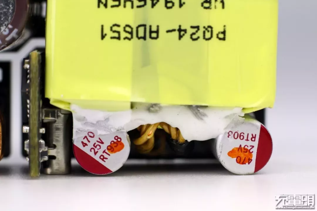

小米65W USB PD快充充电器中使用柏瑞凯卷绕式高分子固态铝电解电容,使用两颗RT系列电容并联,25V470μF,ESR为12mΩ,纹波电流4.4A。
