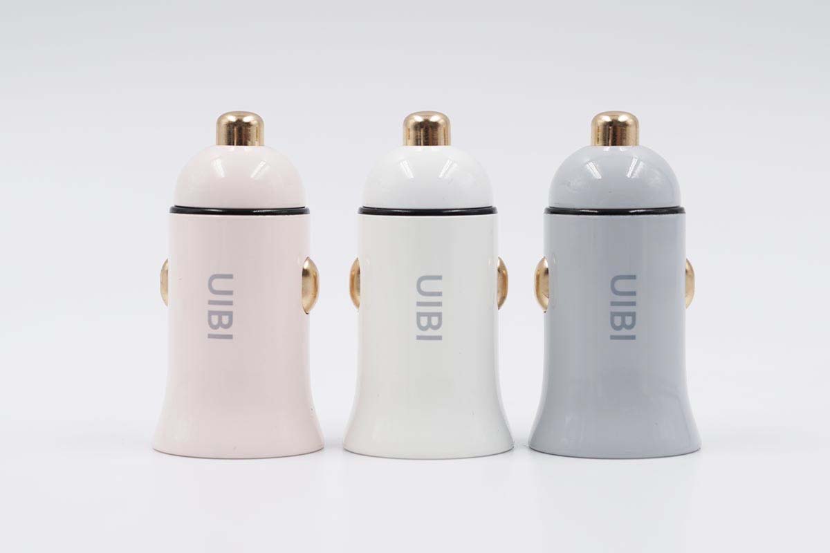

UIBI柚比新款30W迷你车充配色上运用设计圈流行的高雅色系,莫兰迪色,延续莫兰粉、温莎白、山脉灰三个品牌色,小巧的机身外壳为铜合金加PC材质,表面喷刷配色涂料,精瓷工艺的运用,在手感上有如玉石般的温润细腻,颜值也很高。
![拆解报告:UIBI柚比精瓷黄金版迷你30W 1A1C双口快充车充-充电头网](https://www.chongdiantou.com/wp-content/uploads/2021/05/2021051106562670.jpg)

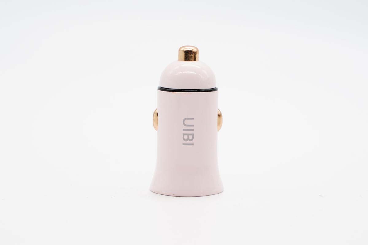

以莫兰粉款为例,机身上都设计有UIBI品牌。
![拆解报告:UIBI柚比精瓷黄金版迷你30W 1A1C双口快充车充-充电头网](https://www.chongdiantou.com/wp-content/uploads/2021/05/2021051106562759.jpg)

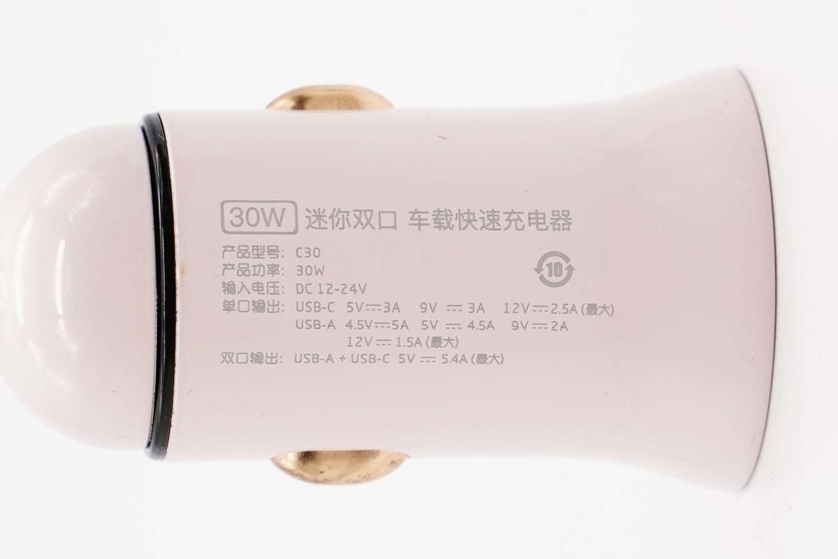

背面有车充参数信息
产品型号:C30
产品功率:30W
输入电压:DC12-24V
USB-C输出:5V3A、9V3A、12V2.5A
USB-A输出:4.5V5A、5V4.5A、9V2A、12V1.5A(最大)
双口同时输出:5V5.4A(最大)

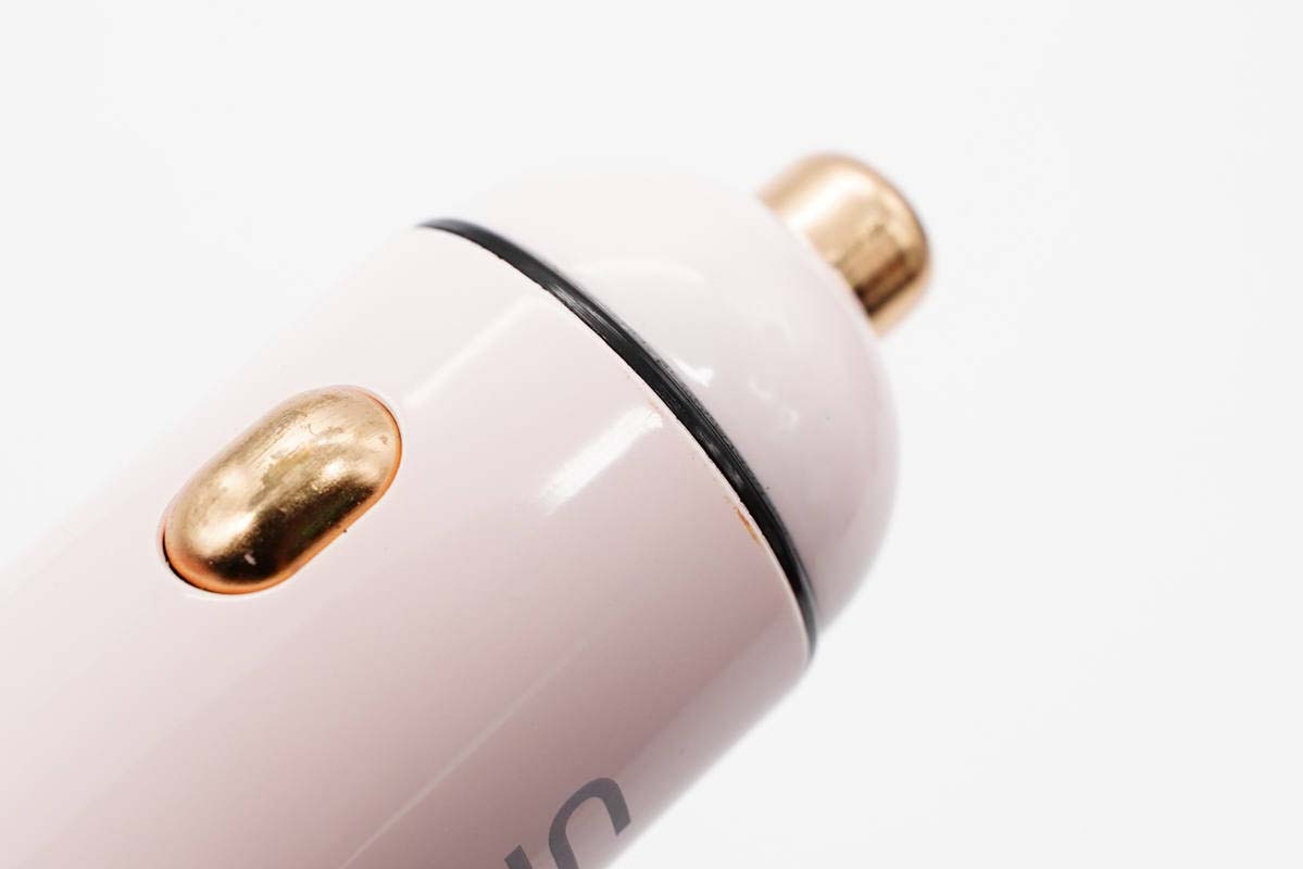

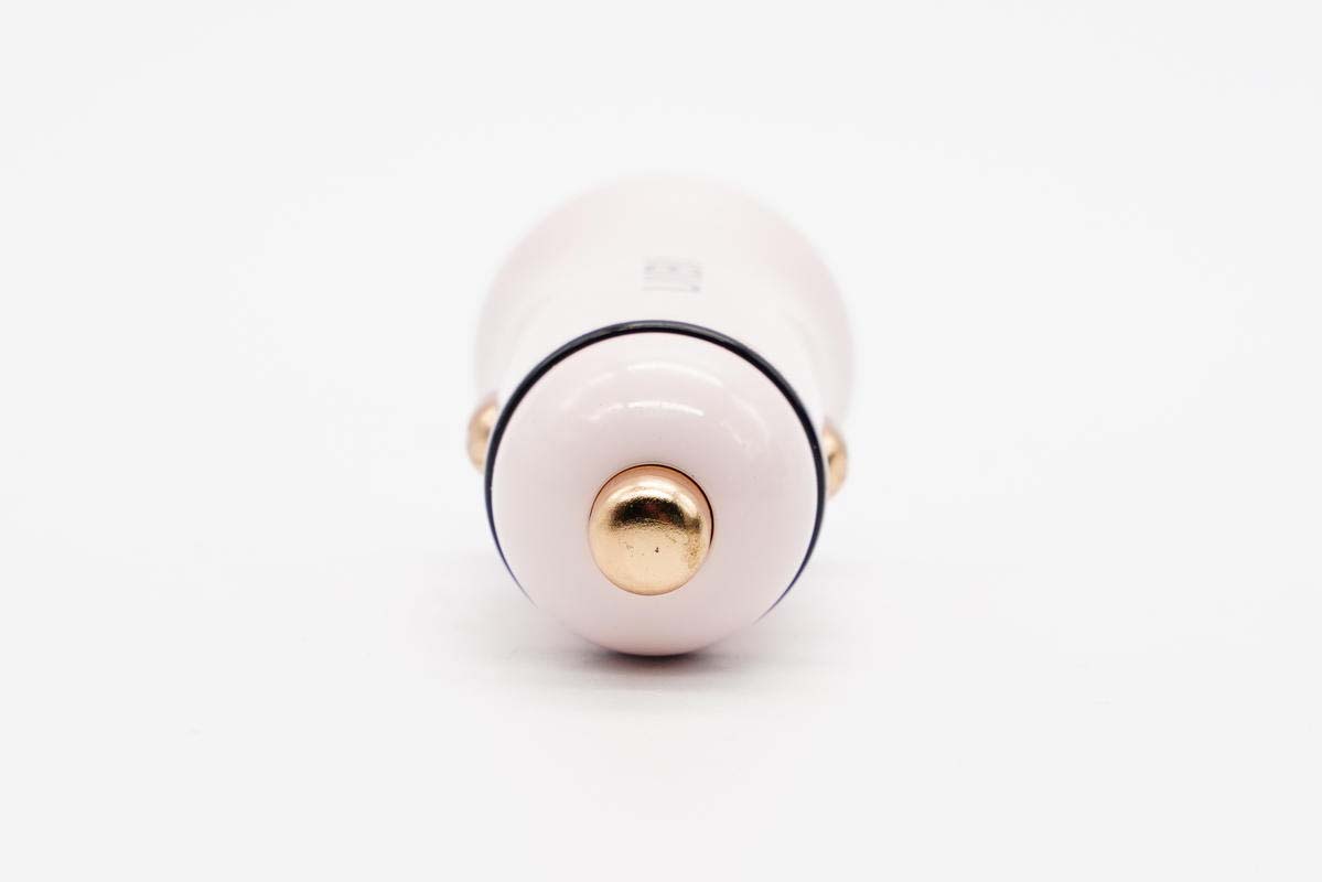

输入端外壳为半球体设计,正负极金属弹片镀金处理。
![拆解报告:UIBI柚比精瓷黄金版迷你30W 1A1C双口快充车充-充电头网](https://www.chongdiantou.com/wp-content/uploads/2021/05/2021051106562934.jpg)

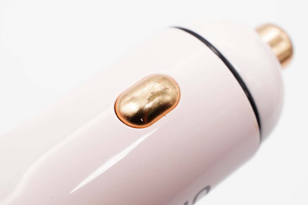

负极金属弹片特写。
![拆解报告:UIBI柚比精瓷黄金版迷你30W 1A1C双口快充车充-充电头网](https://www.chongdiantou.com/wp-content/uploads/2021/05/2021051106563151.jpg)

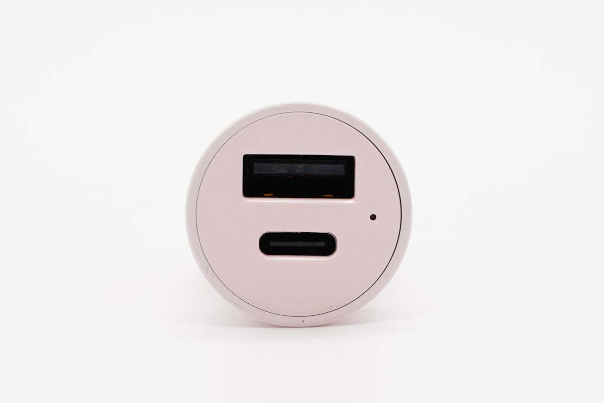

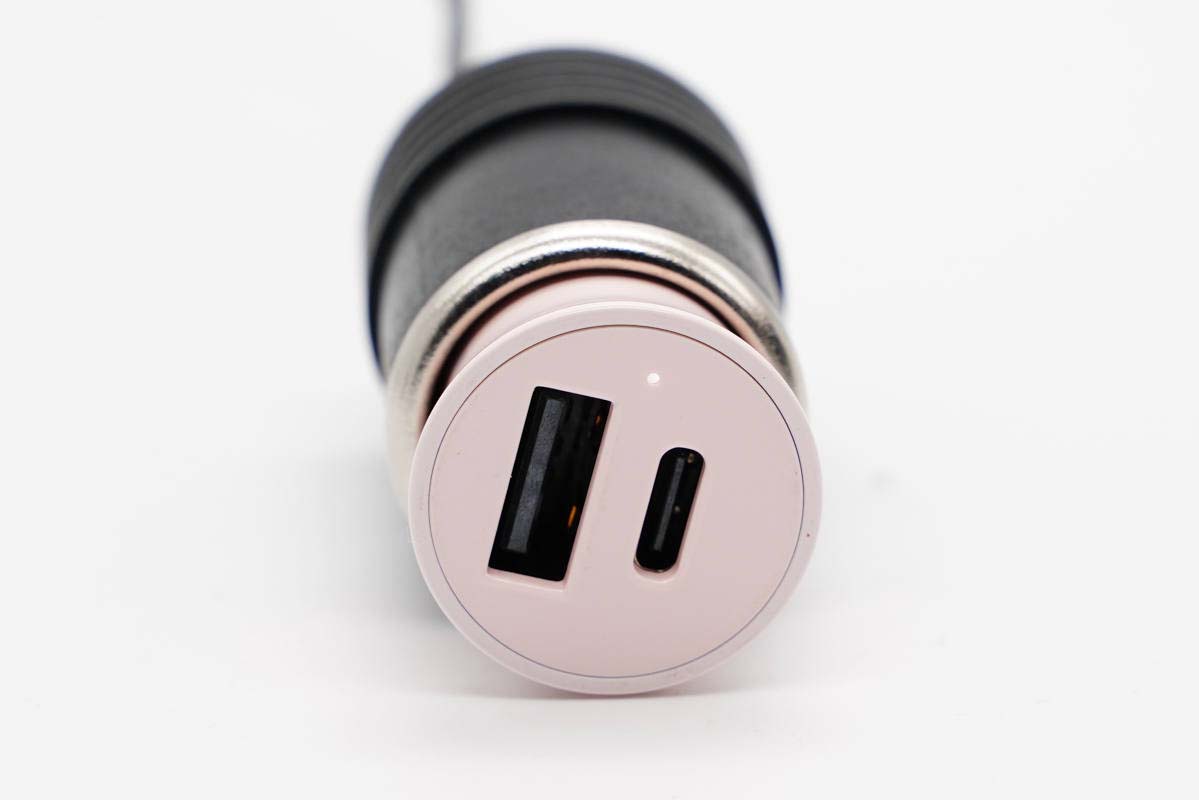

输出顶面采用PC材质塑料板封装,配备1A1C接口,均为黑色胶芯,右侧设有LED指示灯。
![拆解报告:UIBI柚比精瓷黄金版迷你30W 1A1C双口快充车充-充电头网](https://www.chongdiantou.com/wp-content/uploads/2021/05/2021051106563288.jpg)

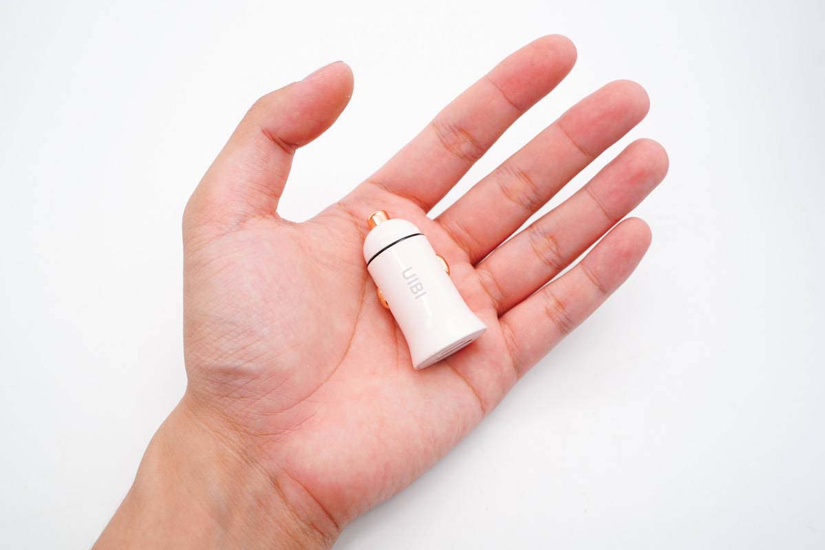

车充拿在手上的直观感受,小巧精致。

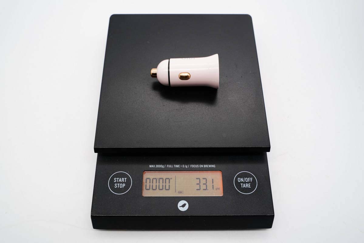

净重约为33g。
![拆解报告:UIBI柚比精瓷黄金版迷你30W 1A1C双口快充车充-充电头网](https://www.chongdiantou.com/wp-content/uploads/2021/05/2021051106563429.jpg)

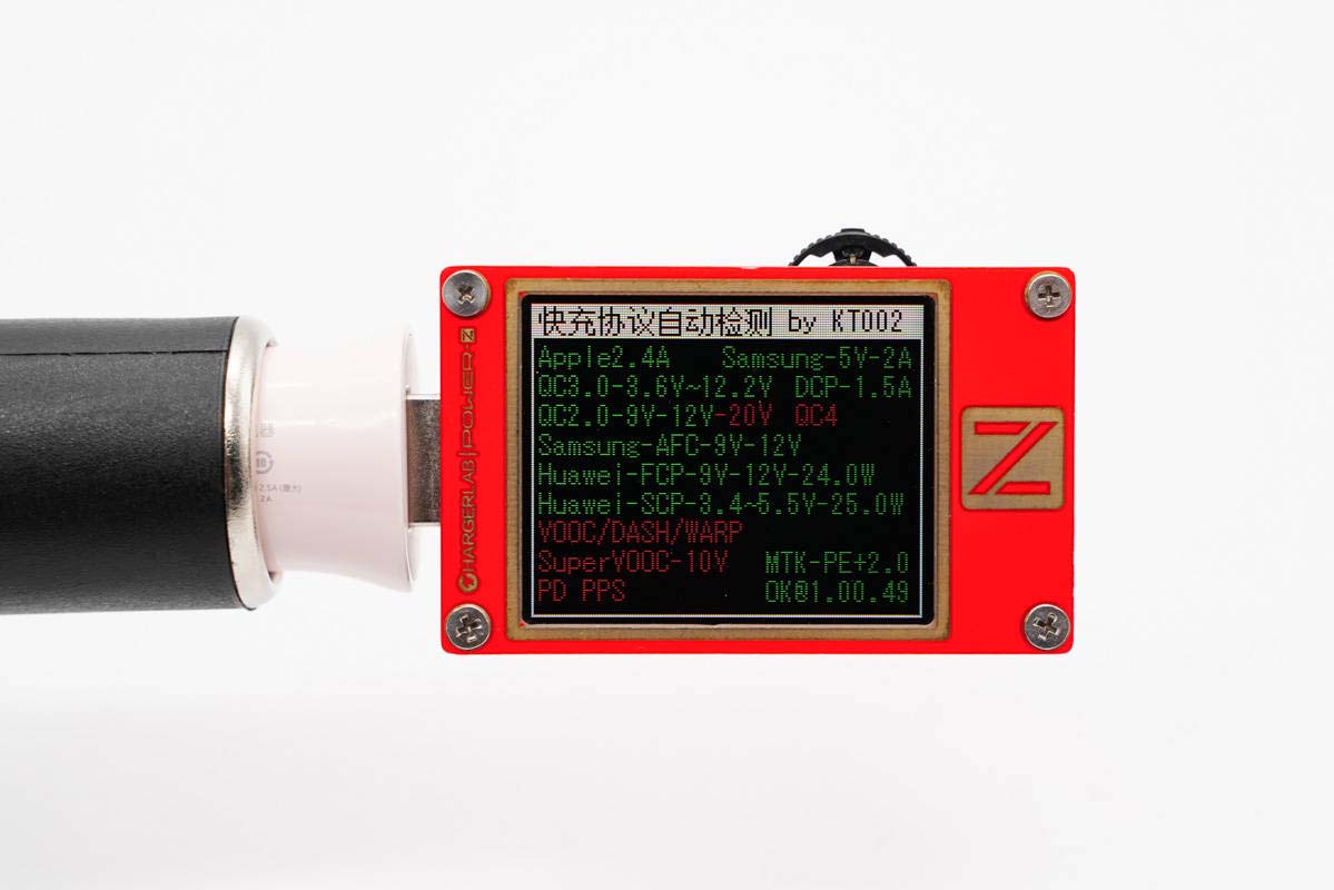

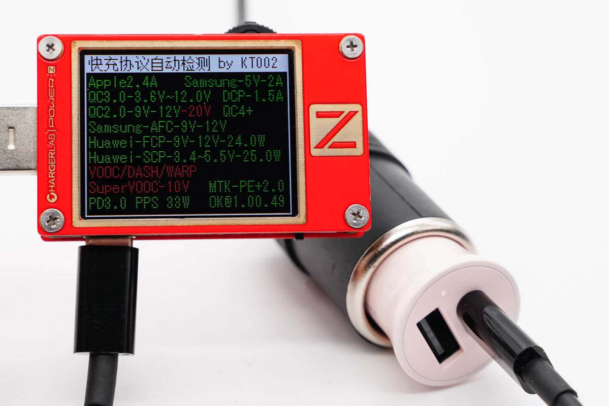

使用ChargerLAB POWER-Z KT002测得USB-A口支持Apple 2.4A、Samsung 5V2A、DCP协议,以及QC2.0/3.0、AFC、FCP、SCP、PE2.0快充协议。
另外使用KT002测得USB-C口支持Apple 2.4A、Samsung 5V2A、DCP协议,以及QC2.0/3.0、AFC、FCP、SCP、PE2.0、PD3.0、PPS快充协议。
![拆解报告:UIBI柚比精瓷黄金版迷你30W 1A1C双口快充车充-充电头网](https://www.chongdiantou.com/wp-content/uploads/2021/05/2021051106563752.jpg)

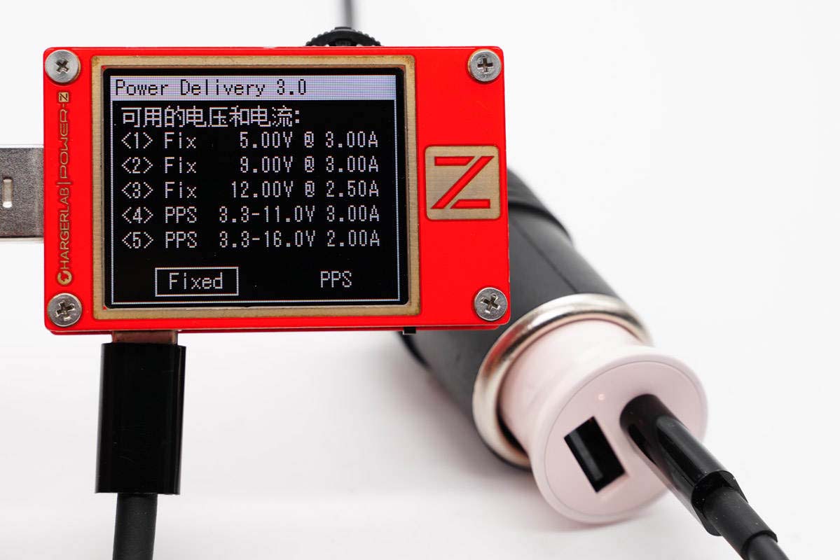

PDO报文显示C口还具备5V3A、9V3A、12V2.5A三组固定电压档位,以及3.3-11V3A和3.3-16V2A两组PPS档位。

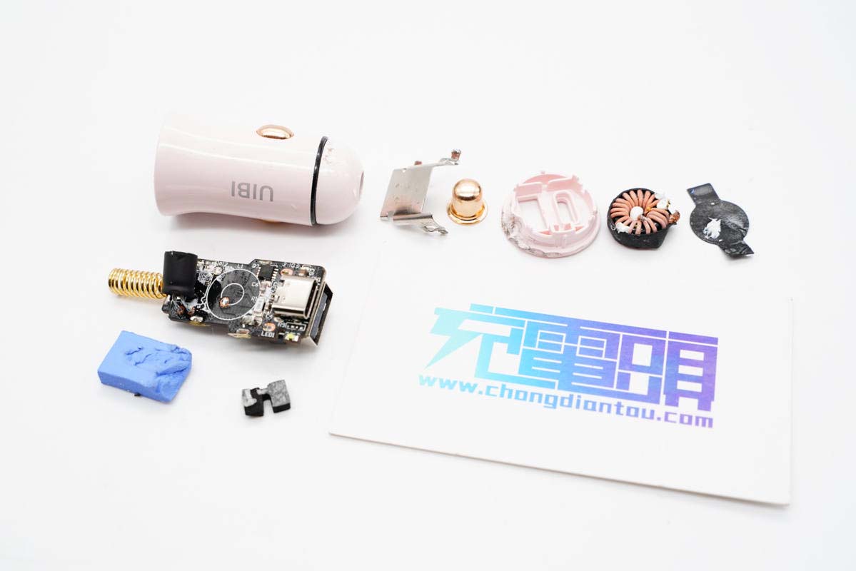

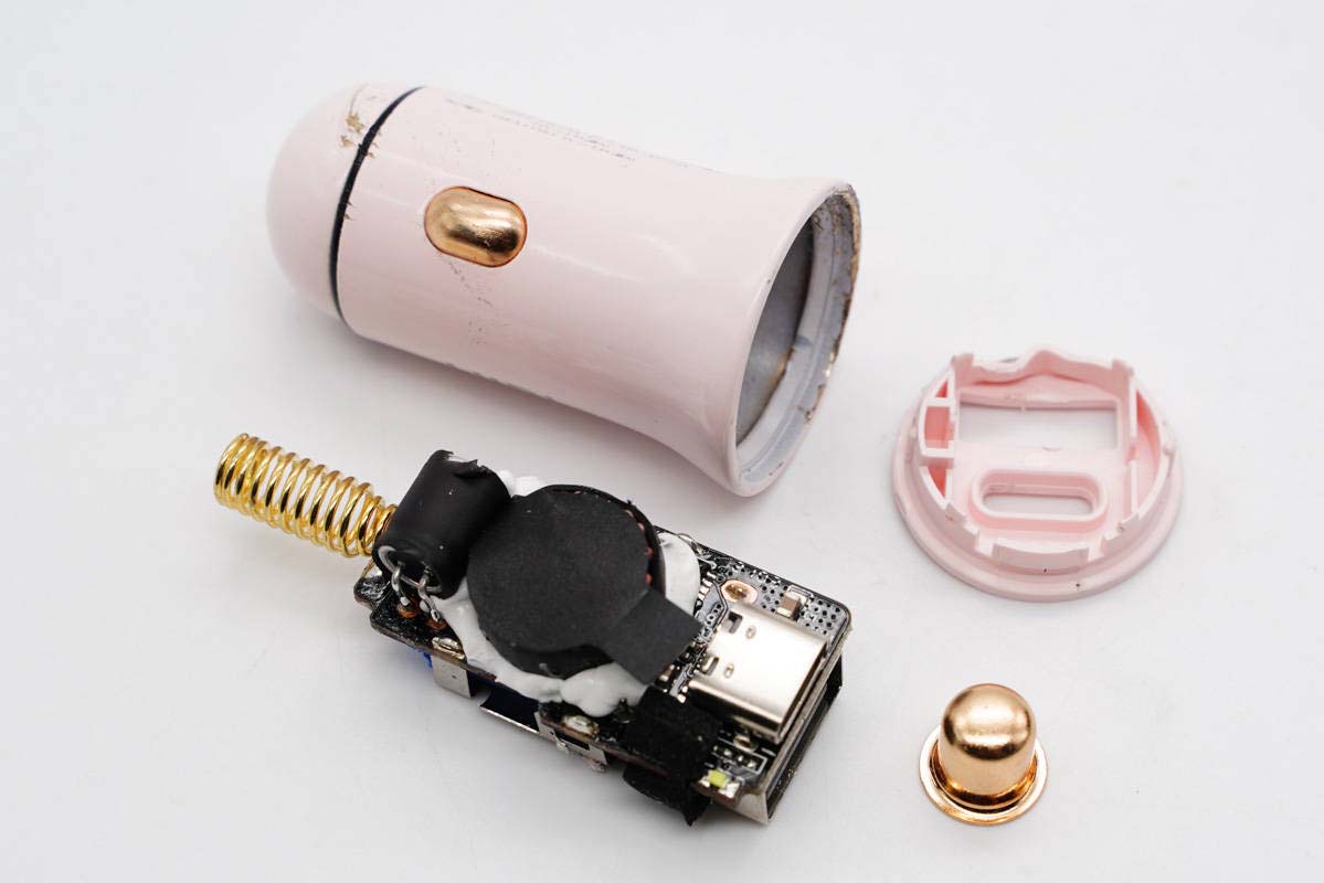

将车充顶部外壳拆开,卡扣封装。
![拆解报告:UIBI柚比精瓷黄金版迷你30W 1A1C双口快充车充-充电头网](https://www.chongdiantou.com/wp-content/uploads/2021/05/2021051106564011.jpg)

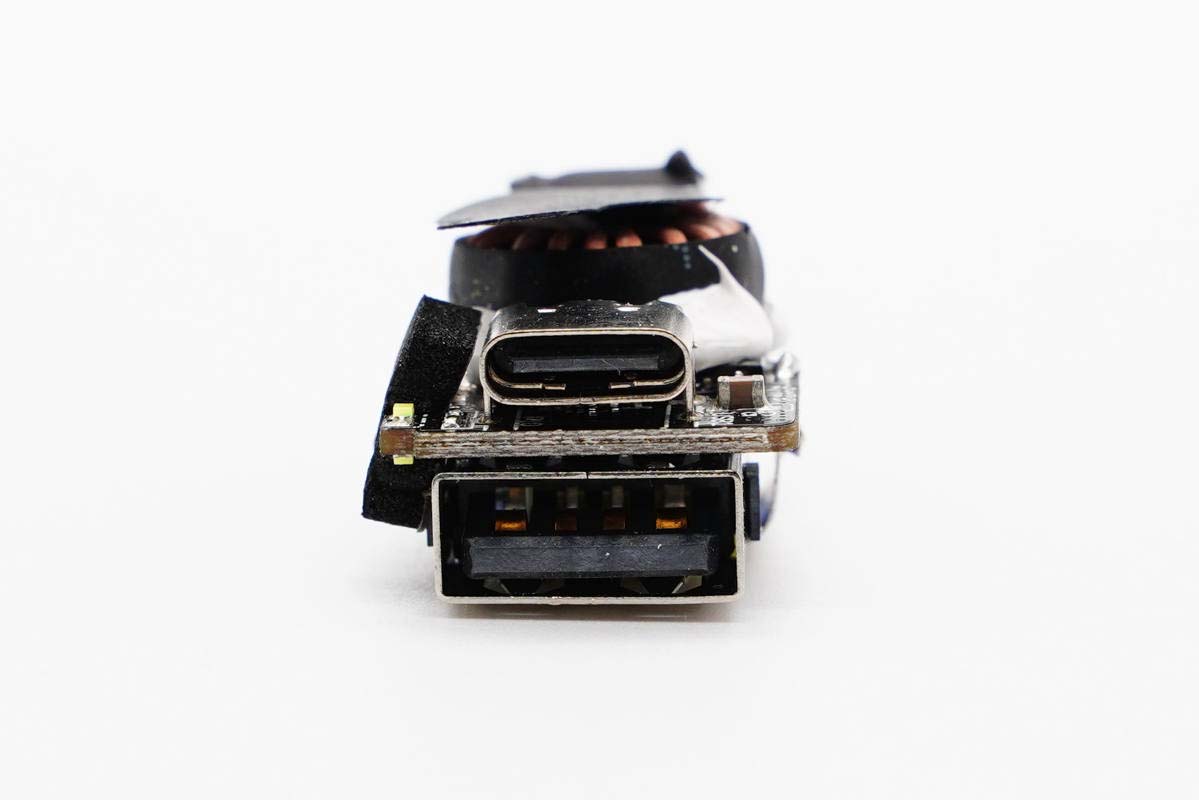

将PCB板取出。
![拆解报告:UIBI柚比精瓷黄金版迷你30W 1A1C双口快充车充-充电头网](https://www.chongdiantou.com/wp-content/uploads/2021/05/2021051106564191.jpg)

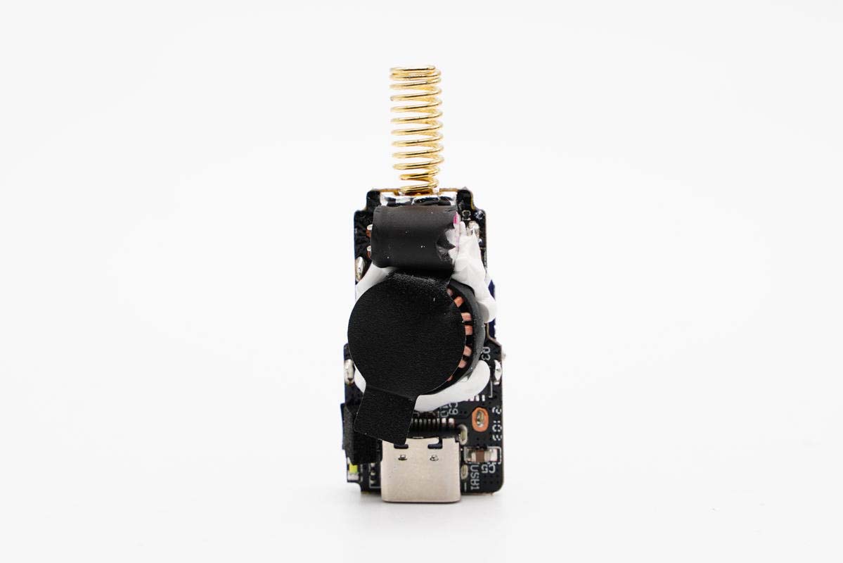

PCB板一面覆盖导热垫和散热片,电容包裹绝缘胶带。
![拆解报告:UIBI柚比精瓷黄金版迷你30W 1A1C双口快充车充-充电头网](https://www.chongdiantou.com/wp-content/uploads/2021/05/2021051106564213.jpg)
另一面,电容外套绝缘管,电感贴有绝缘塑料片,此外全部打胶加固。
![拆解报告:UIBI柚比精瓷黄金版迷你30W 1A1C双口快充车充-充电头网](https://www.chongdiantou.com/wp-content/uploads/2021/05/2021051106564312.jpg)

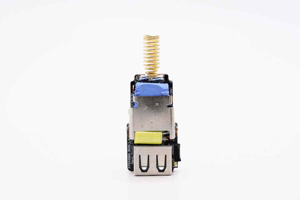

两个母座焊接在小板两面。
通过观察发现这款车充采用一颗降压协议IC进行输入降压以及协议识别,控制1A1C接口输出电压,功率智能分配,下面我们从输入端开始了解各器件的信息。

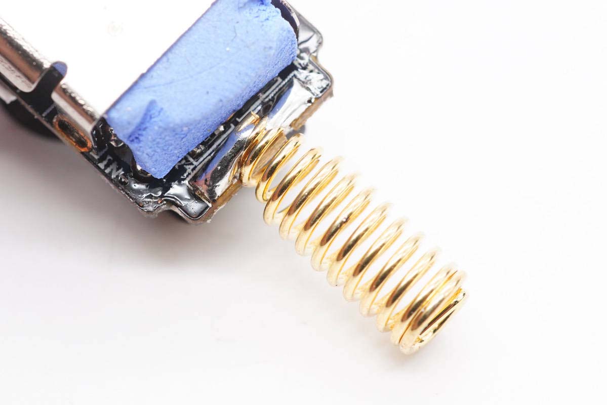

正极弹簧特写,镀金处理。
![拆解报告:UIBI柚比精瓷黄金版迷你30W 1A1C双口快充车充-充电头网](https://www.chongdiantou.com/wp-content/uploads/2021/05/2021051106564598.jpg)

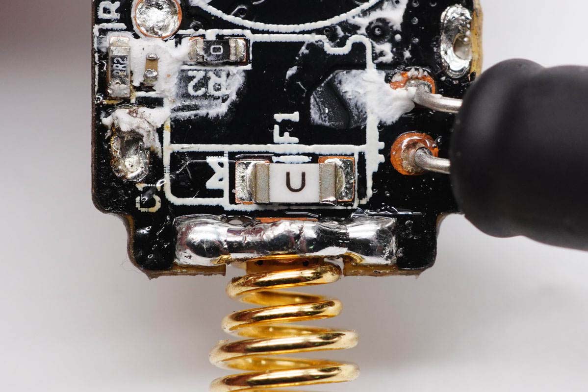

白色贴片保险丝特写。

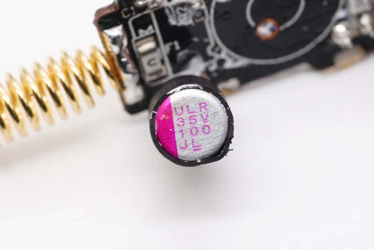

输入滤波固态电容特写,万裕ULR系列,35V 100μF。

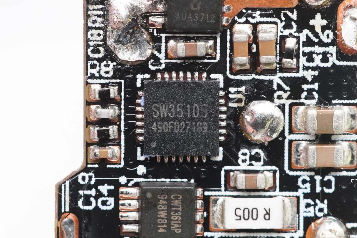

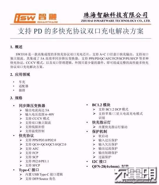

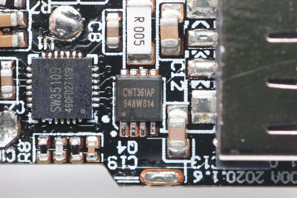

降压协议IC采用智融SW3510,用于1A1C接口输出电压控制。智融SW3510是一颗内置有USB-C口识别及多种快充功能的高集成度双口充电芯片,支持A+C口任意口快充输出,支持双口独立限流。
其集成了5A高效率同步降压变换器,支持 PPS、PD、QC、AFC、FCP、SCP、PE、SFCP等多种快充协议,CC/CV 模式,以及双口管理逻辑。外围只需少量的器件,即可组成完整的高性能多快充协议双口充电解决方案。
![拆解报告:UIBI柚比精瓷黄金版迷你30W 1A1C双口快充车充-充电头网](https://www.chongdiantou.com/wp-content/uploads/2021/05/2021051106564837.jpg)
智融SW3510详细资料信息。
充电头网了解到,采用智融SW3510的还有华硕65W氮化镓快充、绿联65W 3C1A氮化镓快充充电器、征拓65W氮化镓充电器、绿联2A2C 48W智能充电器、倍思45W USB PD快充充电器、倍思60W 2A1C USB PD快充充电器、摩米士65W 2C1A氮化镓快充充电器、倍思30W USB PD双口充电器、ROCK洛克30W QC4+双口车载充电器等多款产品。

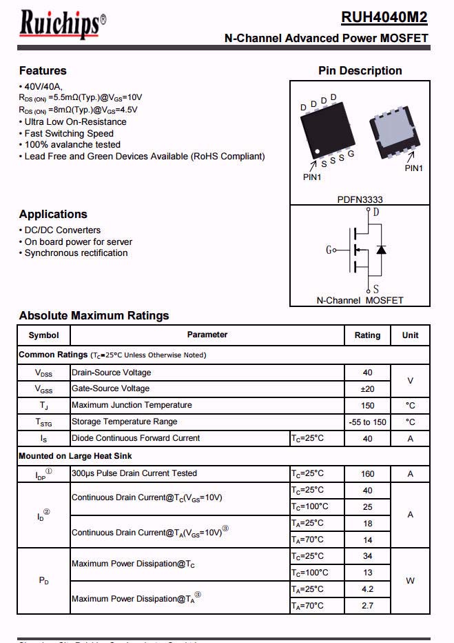

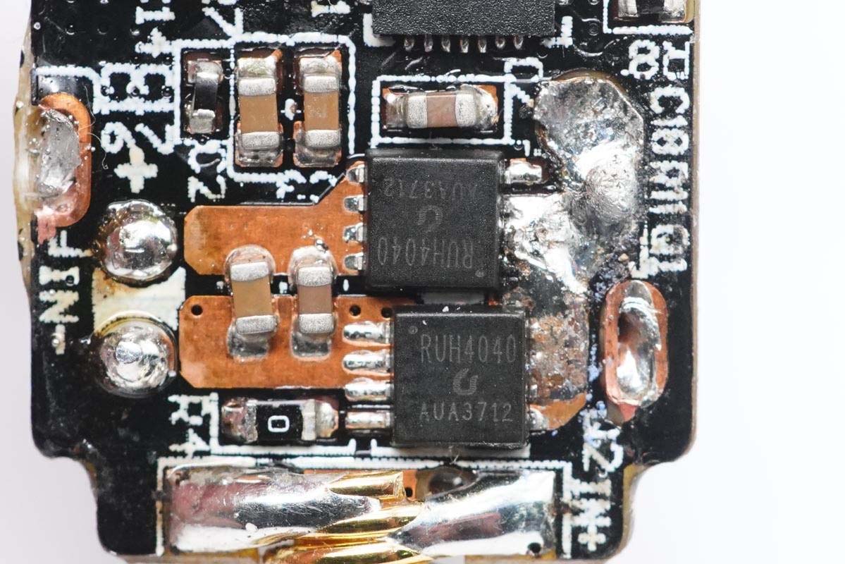

外挂两颗锐骏RUH4040M2 MOS管为接口输出同步整流降压,NMOS,耐压40V。
![拆解报告:UIBI柚比精瓷黄金版迷你30W 1A1C双口快充车充-充电头网](https://www.chongdiantou.com/wp-content/uploads/2021/05/2021051106565075.jpg)
锐骏RUH4040M2详细资料。
充电头网了解到,采用锐骏MOS的产品还有华硕65W 2C1A氮化镓充电器、雷柏65W GaN快充、绿联65W 4C口氮化镓快充充电器、鸿达顺120W四口2C2A快充、摩米士65W 2C1A氮化镓快充充电器、倍思45W 1A1C氮化镓充电器、倍思120W氮化镓+碳化硅PD快充充电器等多款产品采用。

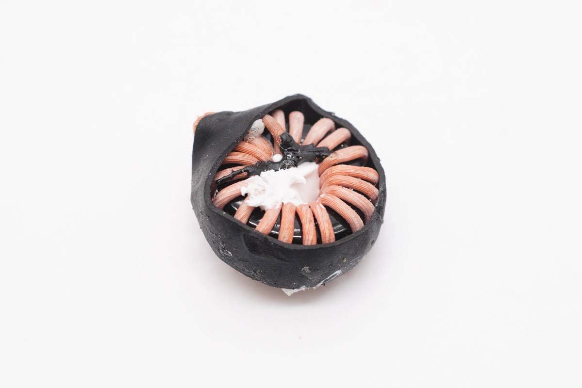

降压电感特写。

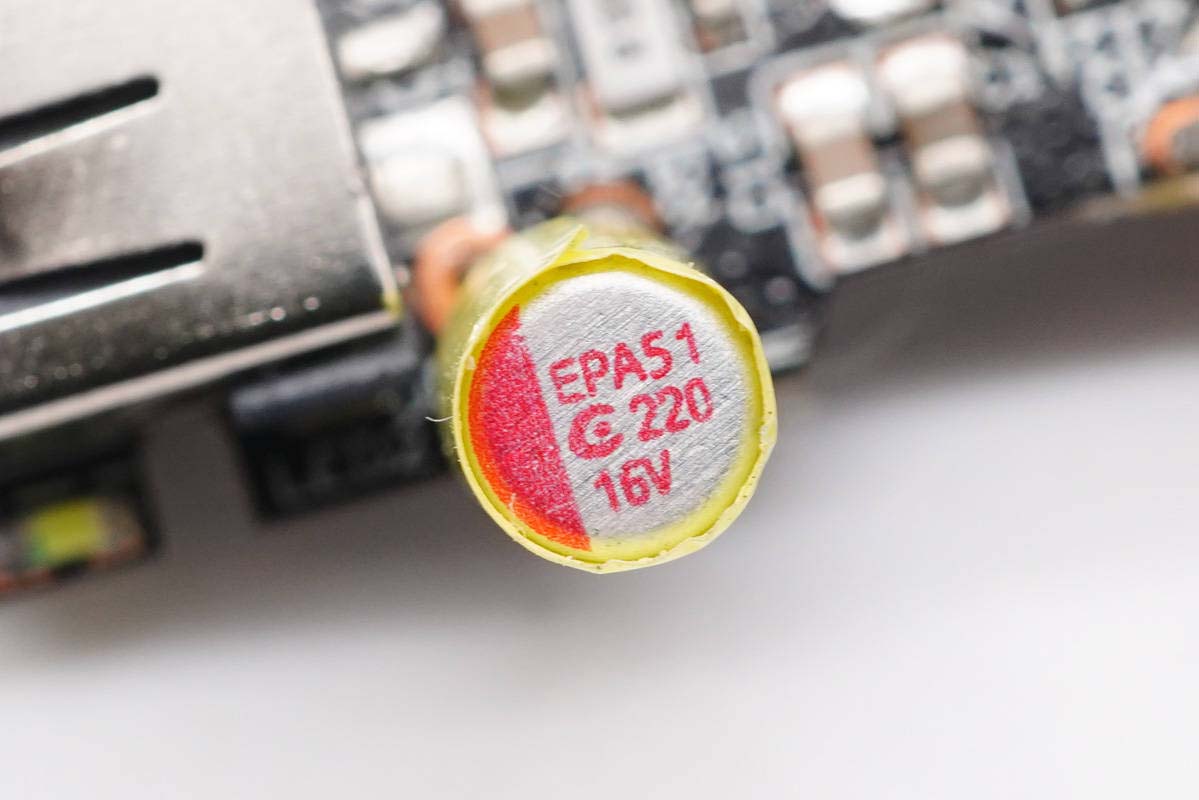

输出滤波固态电容来自中国台湾钰邦,规格为16V 220μF。
![拆解报告:UIBI柚比精瓷黄金版迷你30W 1A1C双口快充车充-充电头网](https://www.chongdiantou.com/wp-content/uploads/2021/05/2021051106565397.jpg)
输出VBUS开关管CWT361AP。
另一颗特写,分别用于两个接口保护。

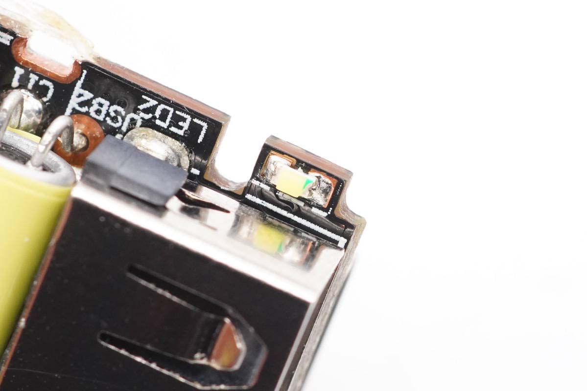

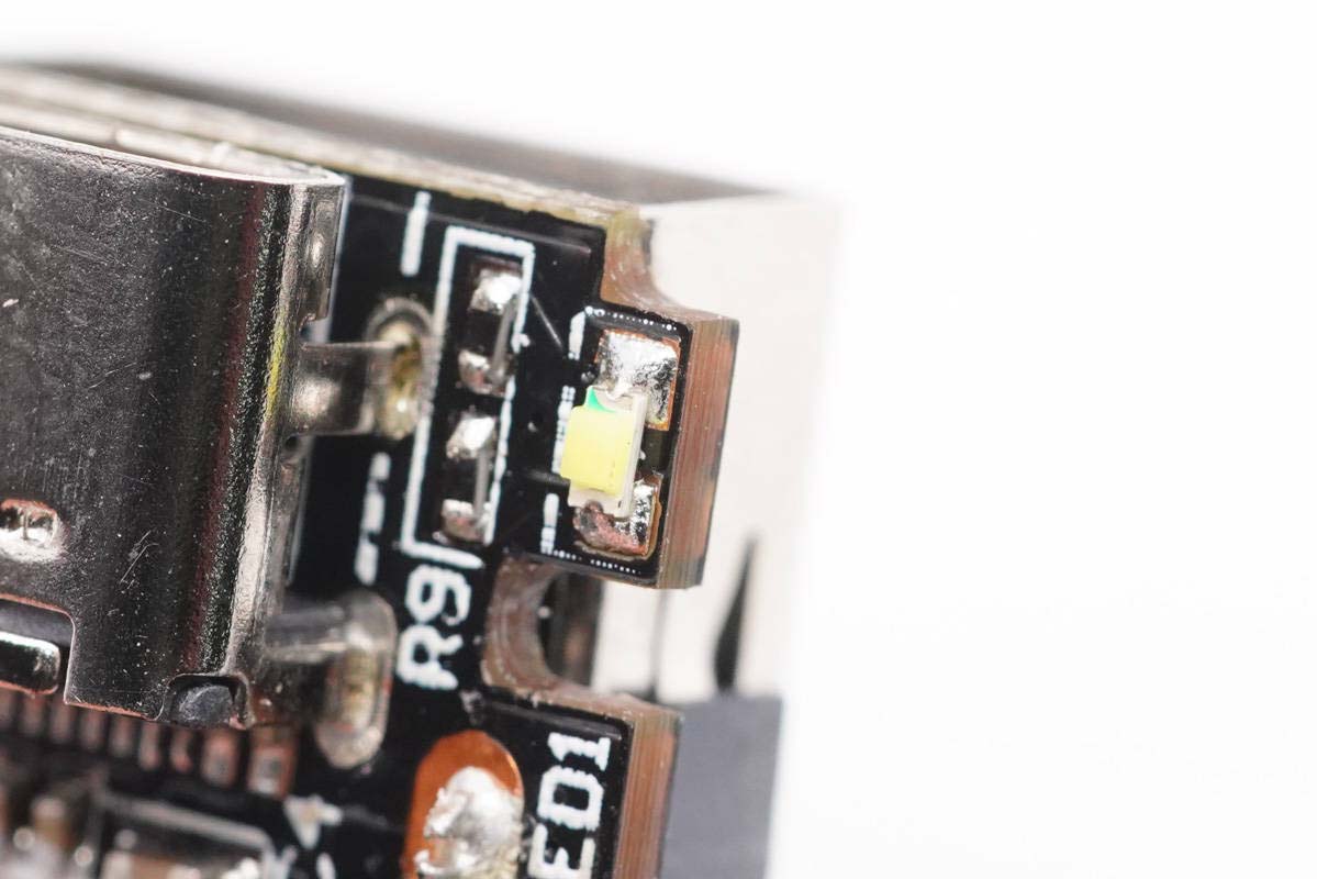

LED指示灯特写。
![拆解报告:UIBI柚比精瓷黄金版迷你30W 1A1C双口快充车充-充电头网](https://www.chongdiantou.com/wp-content/uploads/2021/05/2021051106565638.jpg)
另一面还有一颗。
![拆解报告:UIBI柚比精瓷黄金版迷你30W 1A1C双口快充车充-充电头网](https://www.chongdiantou.com/wp-content/uploads/2021/05/2021051106565888.jpg)

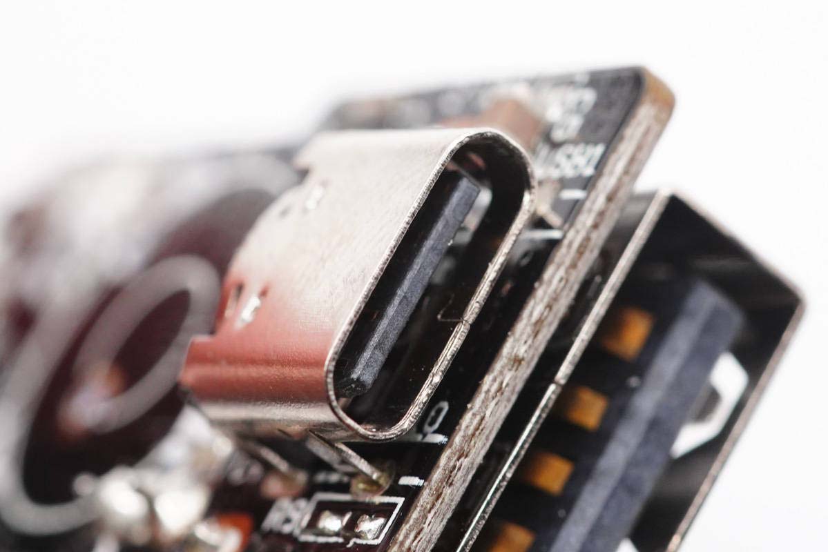

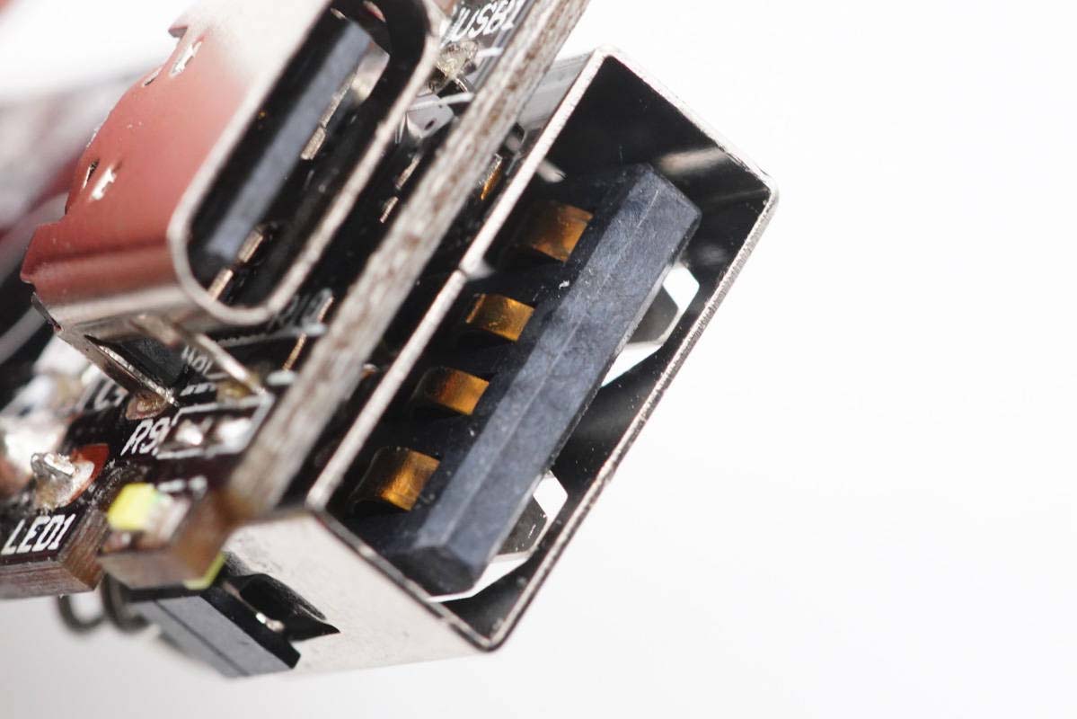

USB-C母座特写,过孔焊接。
![拆解报告:UIBI柚比精瓷黄金版迷你30W 1A1C双口快充车充-充电头网](https://www.chongdiantou.com/wp-content/uploads/2021/05/2021051106565925.jpg)
USB-A母座特写。
![拆解报告:UIBI柚比精瓷黄金版迷你30W 1A1C双口快充车充-充电头网](https://www.chongdiantou.com/wp-content/uploads/2021/05/2021051106570024.jpg)
