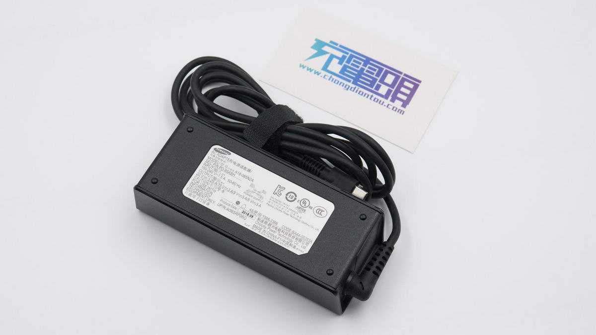

三星这款适配器采用传统笔电电源样式设计,机身为板砖造型,自带USB-C输出线缆,使用魔术扎带捆扎整理。

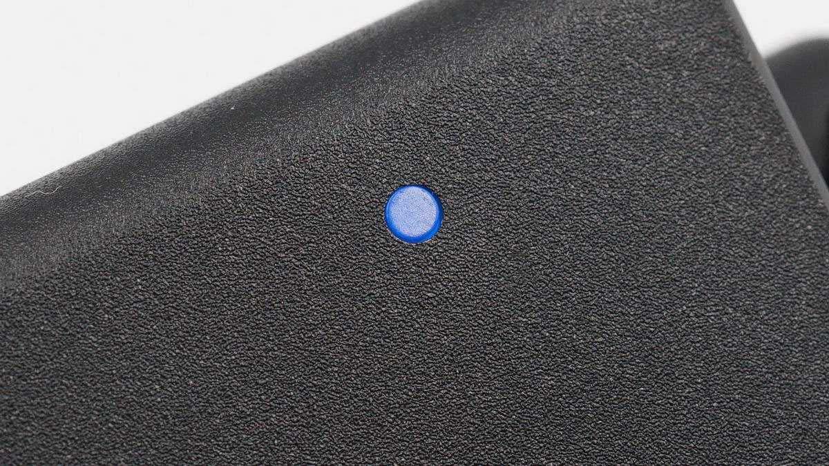

机身壳表面磨砂,顶部中心凹印SAMSUNG,右上角处设有指示灯。

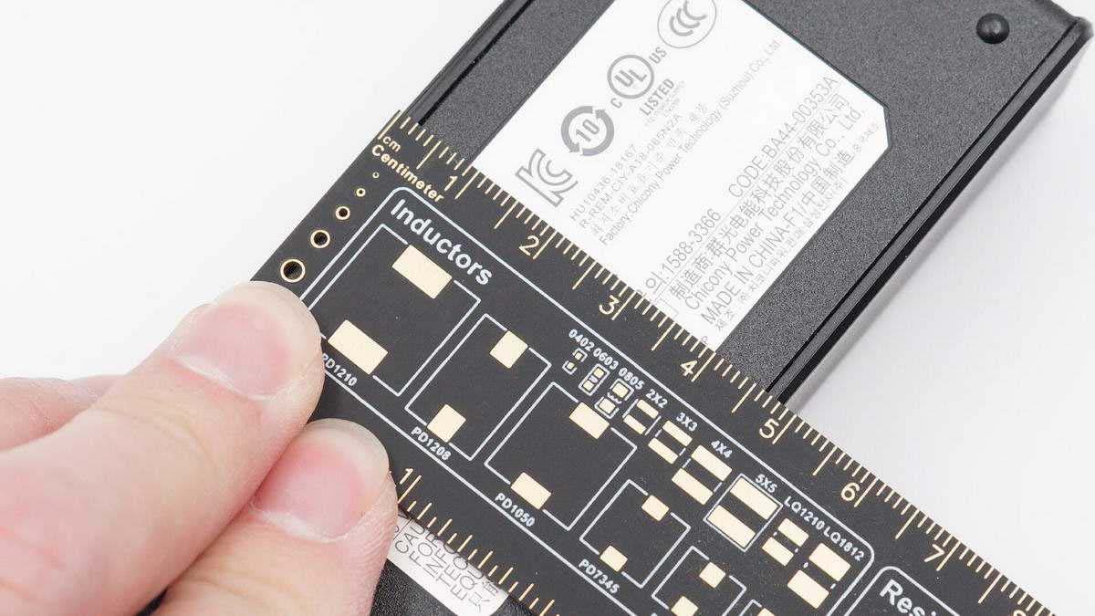

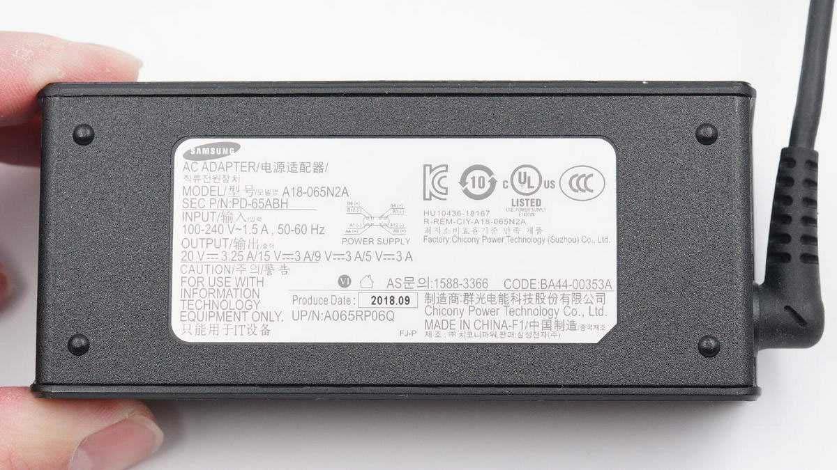

底部中心贴有适配器参数铭牌
型号:A18-065N2A
输入:100-240V~50/60HZ 1.5A
输出:5V3A、9V3A、15V3A、20V3.25A
制造商:群光电能科技股份有限公司
产品已取得KC、UL、CCC等认证以及VI级能效认证。

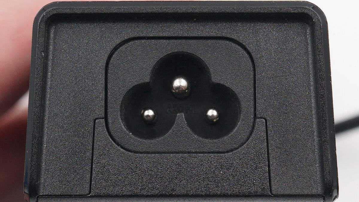

输入端内凹,配备三脚梅花接口,使用笔记本的时候能有效接地,避免造成触电感觉。

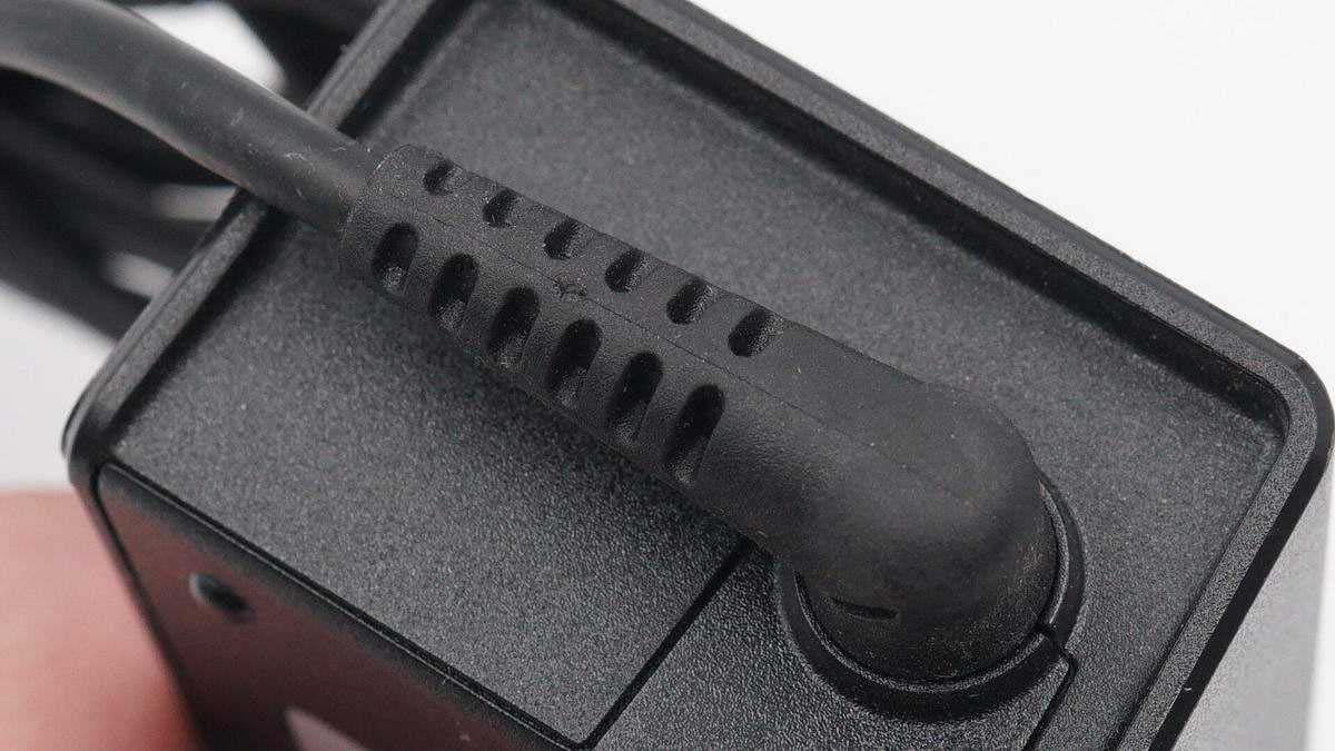

机身输出端同样内凹设计,线缆做了抗弯折处理。

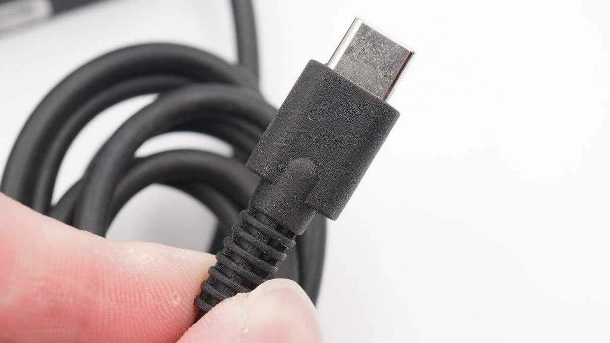

USB-C线头塑料壳磨砂,两侧弧面设计。

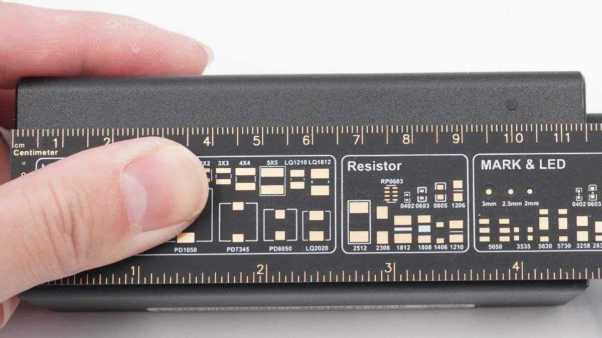

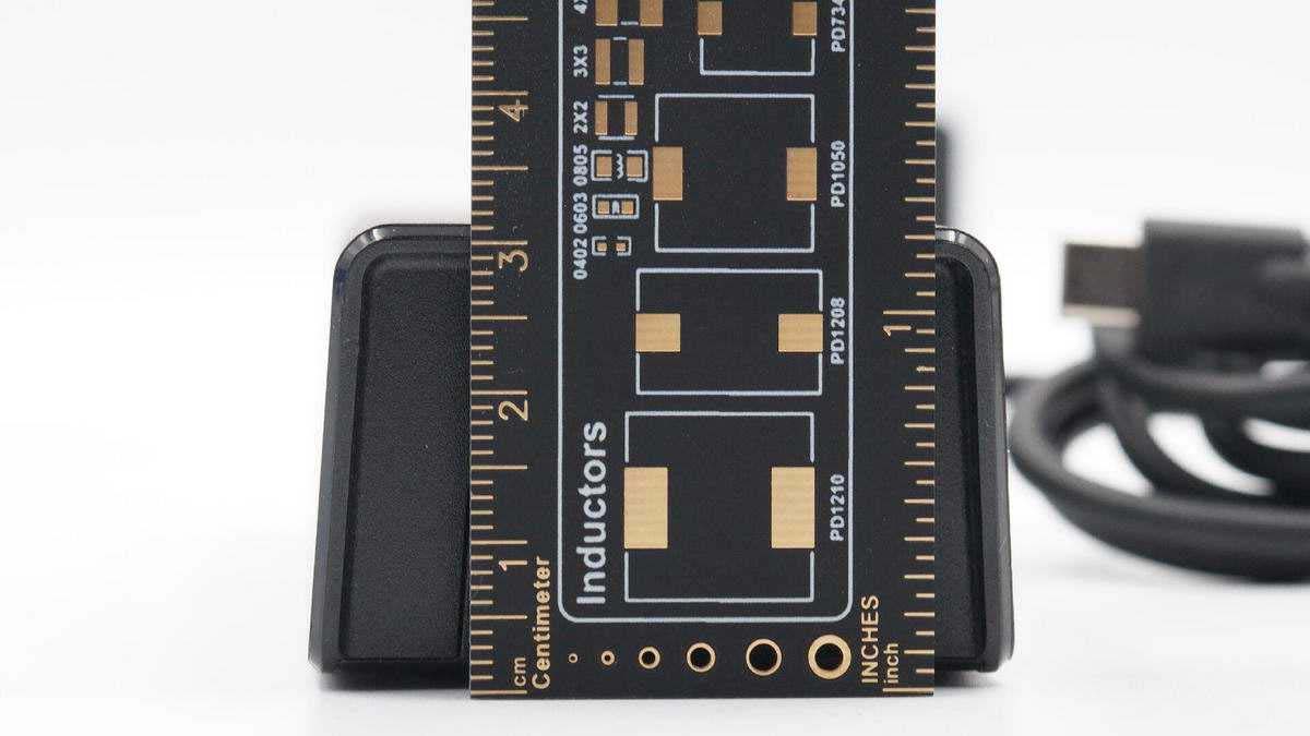

使用尺子测得机身长度约为11.5cm。
宽度约为4.9cm。
厚度约为3.1cm。
接通电源,指示灯亮蓝光。

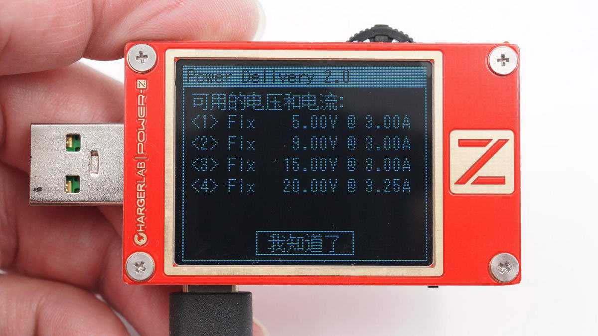

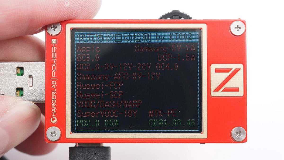

使用ChargerLAB POWER-Z KT002测得适配器仅支持PD2.0快充协议。
此外具备5V3A、9V3A、15V3A、20V3.25A四组固定电压档位。

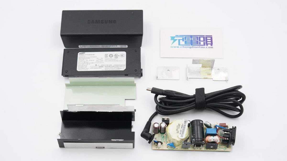

二、三星65W适配器拆解

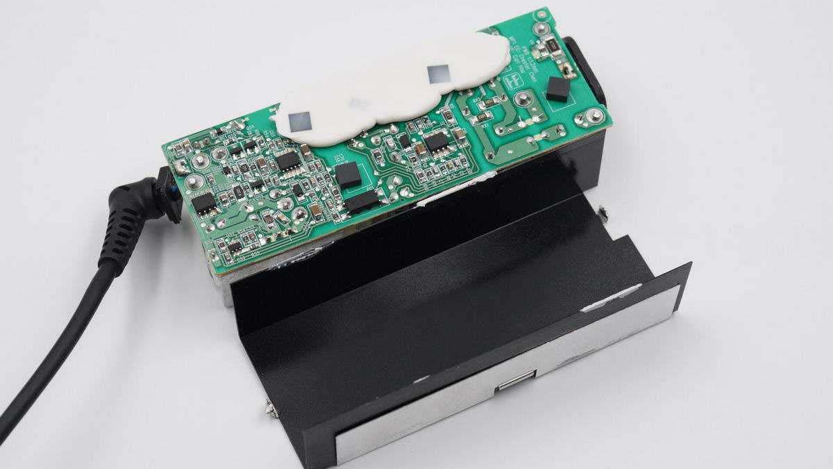

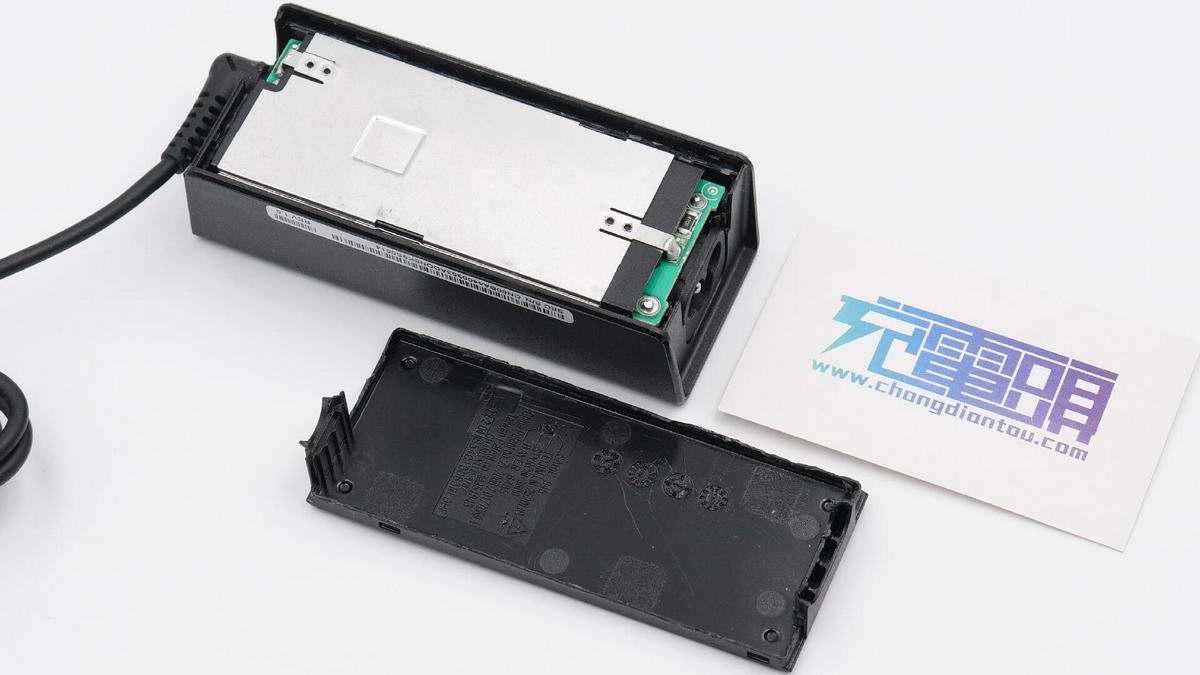

将机身壳拆开,超声波焊接封装。

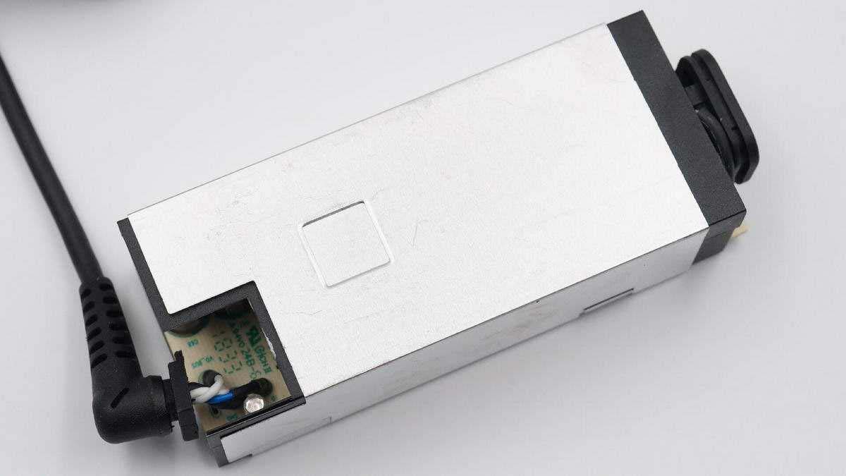

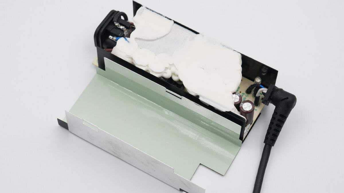

PCBA模块使用两块U型铝片包裹进行散热。
顶部铝片内侧粘贴绝缘胶带,PCB板上的元器件打胶加固和帮助导热。
底部铝片内侧有绝缘板进行隔离,PCB板部分区域打胶。

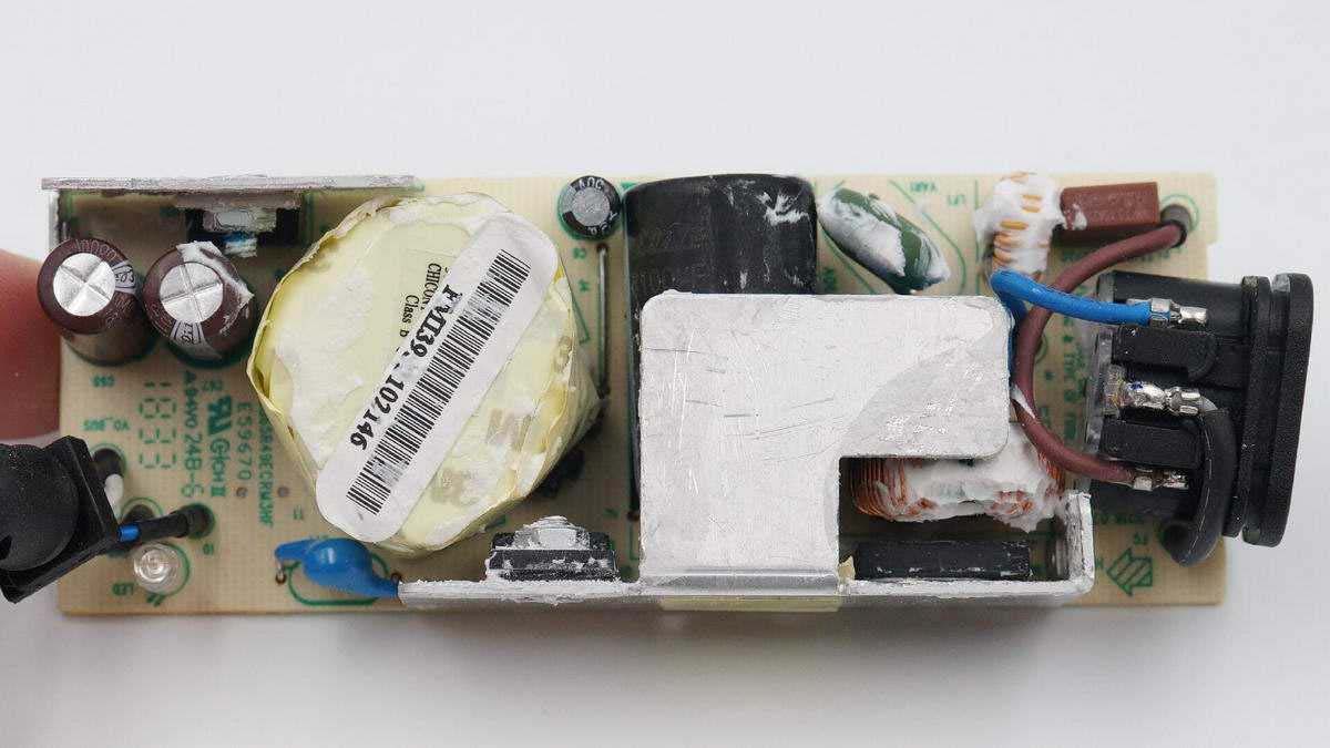

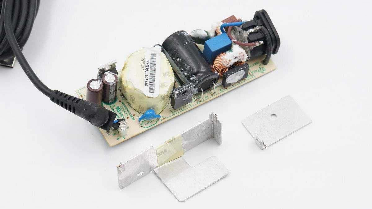

将硅胶清理干净,元器件分布稀疏,两侧设有散热片帮助整流桥、初级开关MOS管以及同步整流管散热。
将散热片拆掉方便对元器件进行进一步观察。

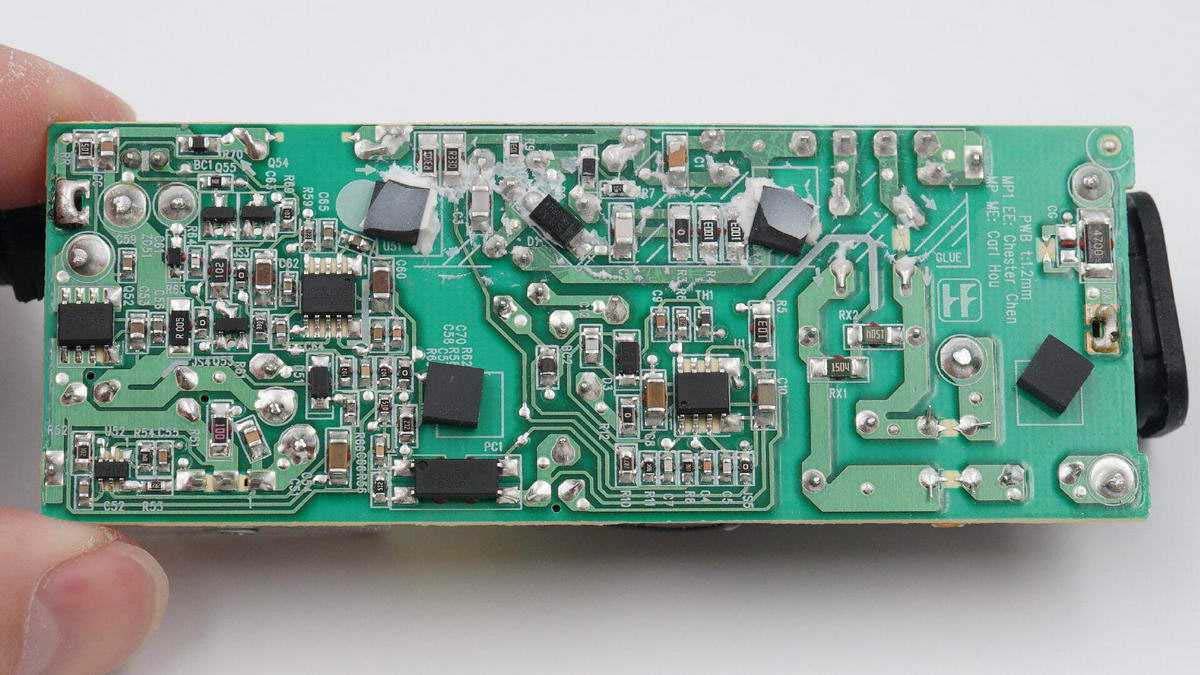

PCB板背面一览,初级次级分界明显,背面贴有几块支撑胶垫。

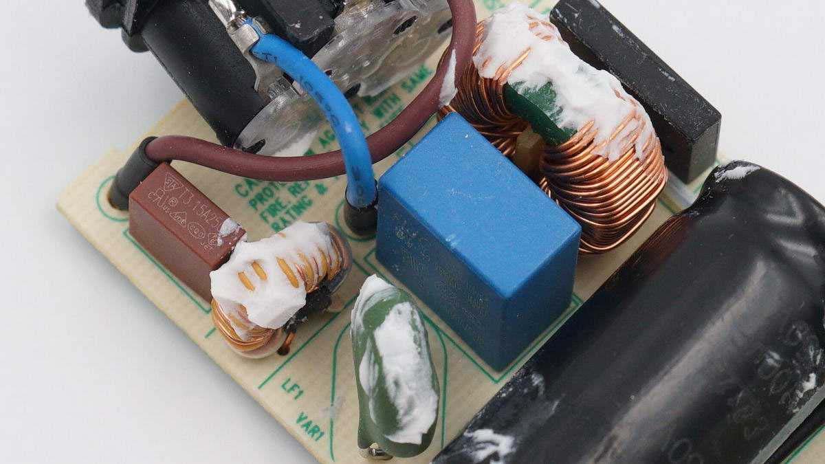

输入端一览,设有两级共模电感用于滤除EMI干扰,导线端子套有热缩管保护。

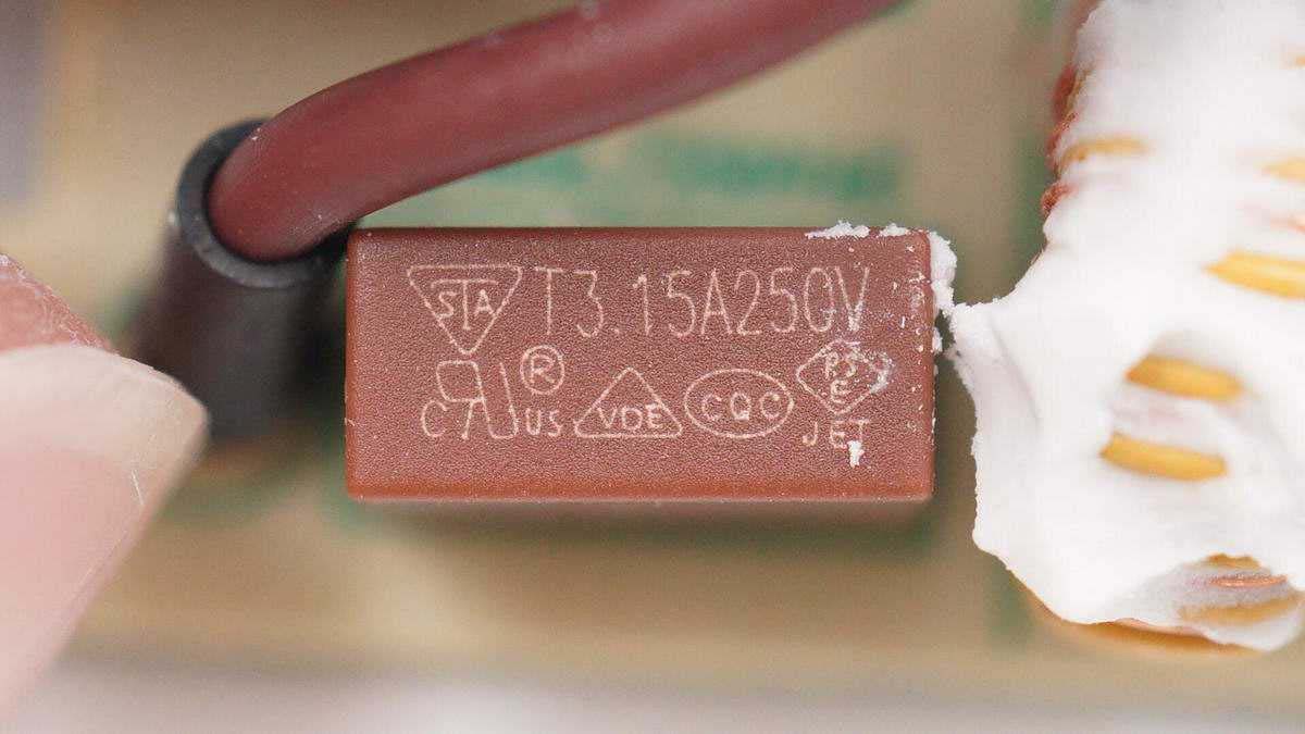

延时保险丝规格为3.15A 250V。

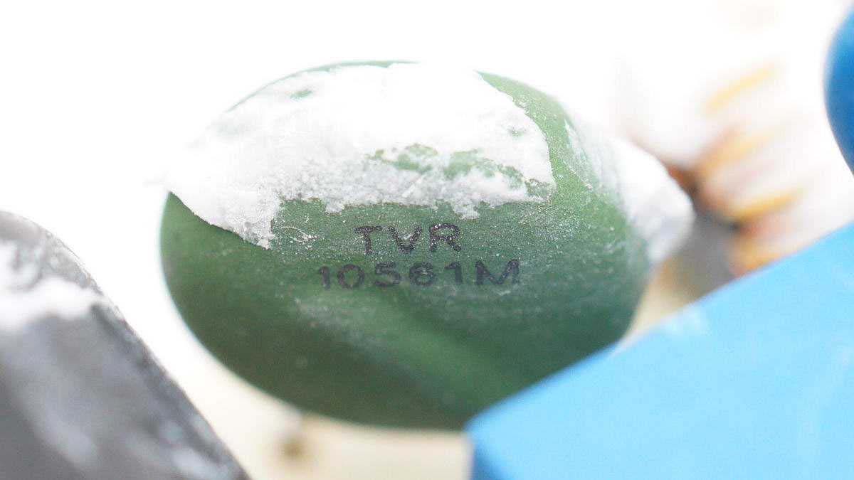

TVR 10501M压敏电阻特写。

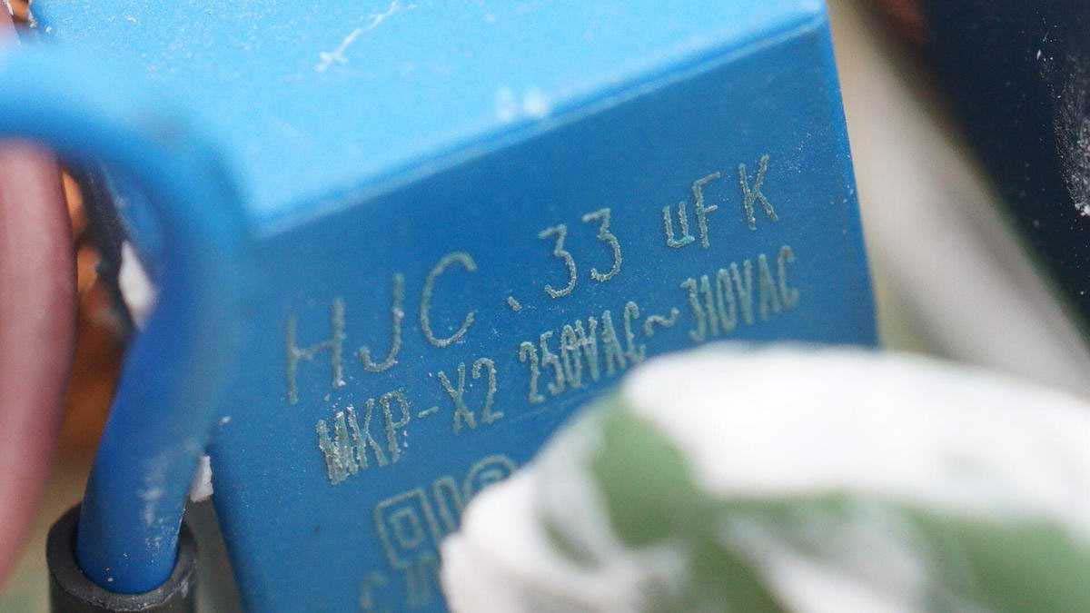

安规X电容来自中国台湾华容,容量0.33μF。

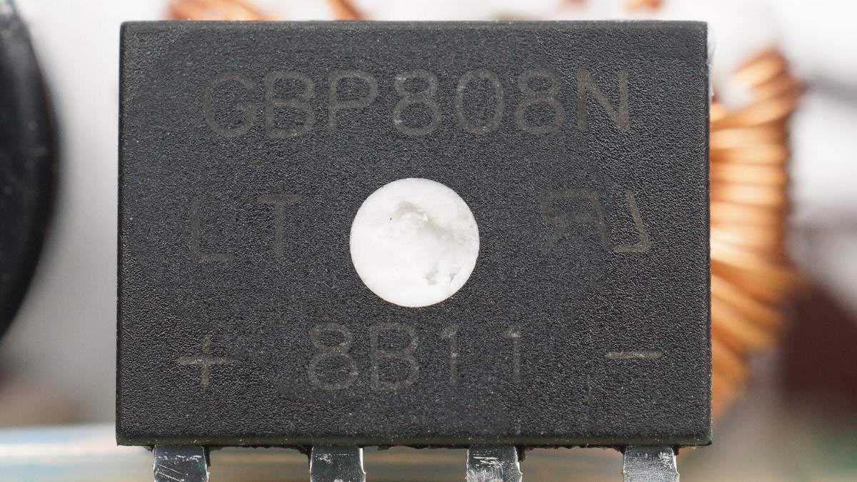

GBP808N整流桥特写。

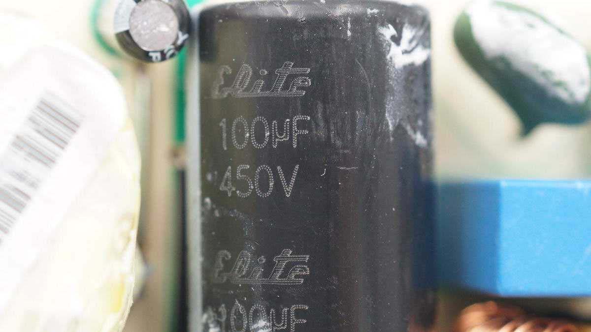

高压滤波电解电容来自中国台湾金山,规格为450V 100μF。

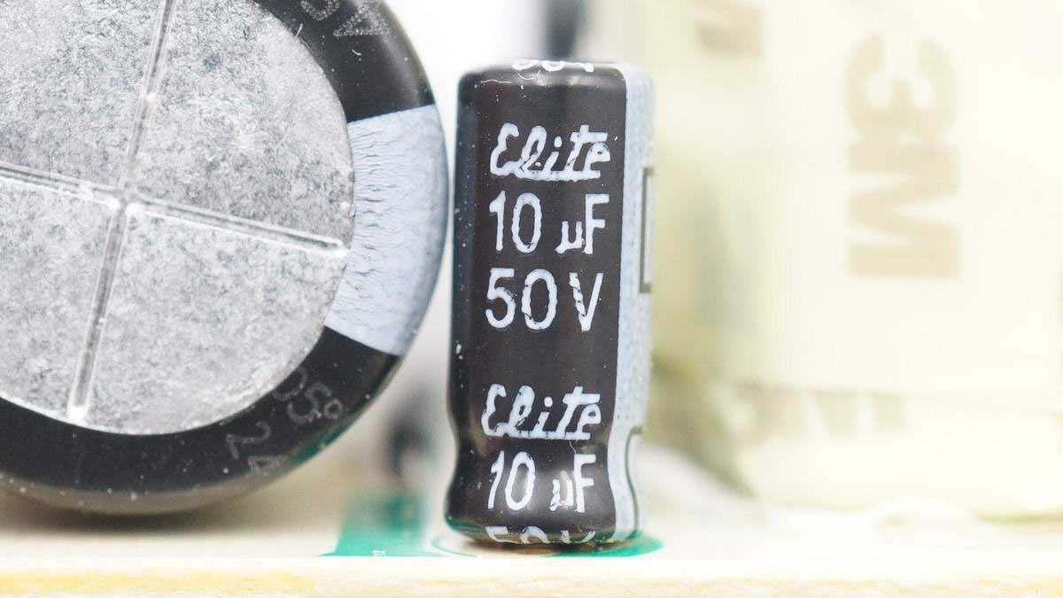

主控芯片供电电容也是来自金山,规格为50V 10μF。

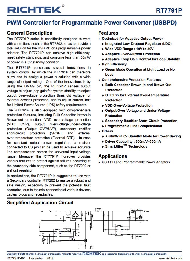

PWM主控芯片采用立锜RT7791P,内部集成稳压器,支持10-40V供电,支持自适应的过电流保护,支持自适应环路增益控制用于提升环路稳定性,支持绿色模式,支持全面的保护功能。
立锜RT7791P资料信息。

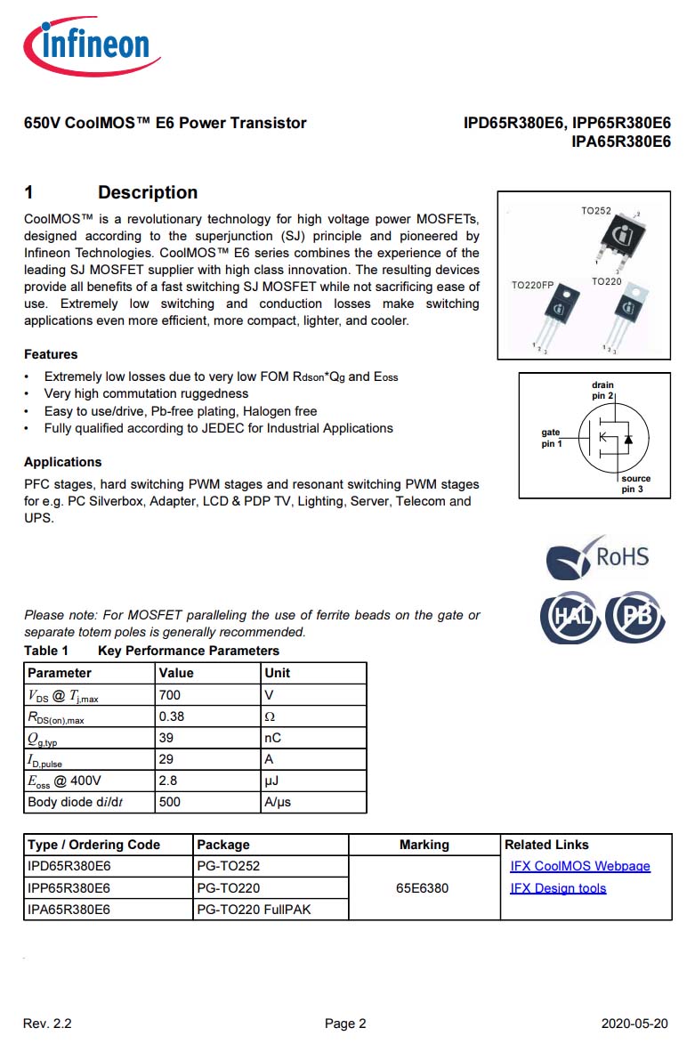

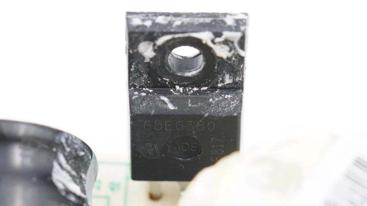

初级开关MOS管采用英飞凌IPA65R380E6,CoolMOS E6,耐压700V,导阻0.38Ω,TO220FP绝缘封装。
英飞凌 IPA65R380E6 详细资料。

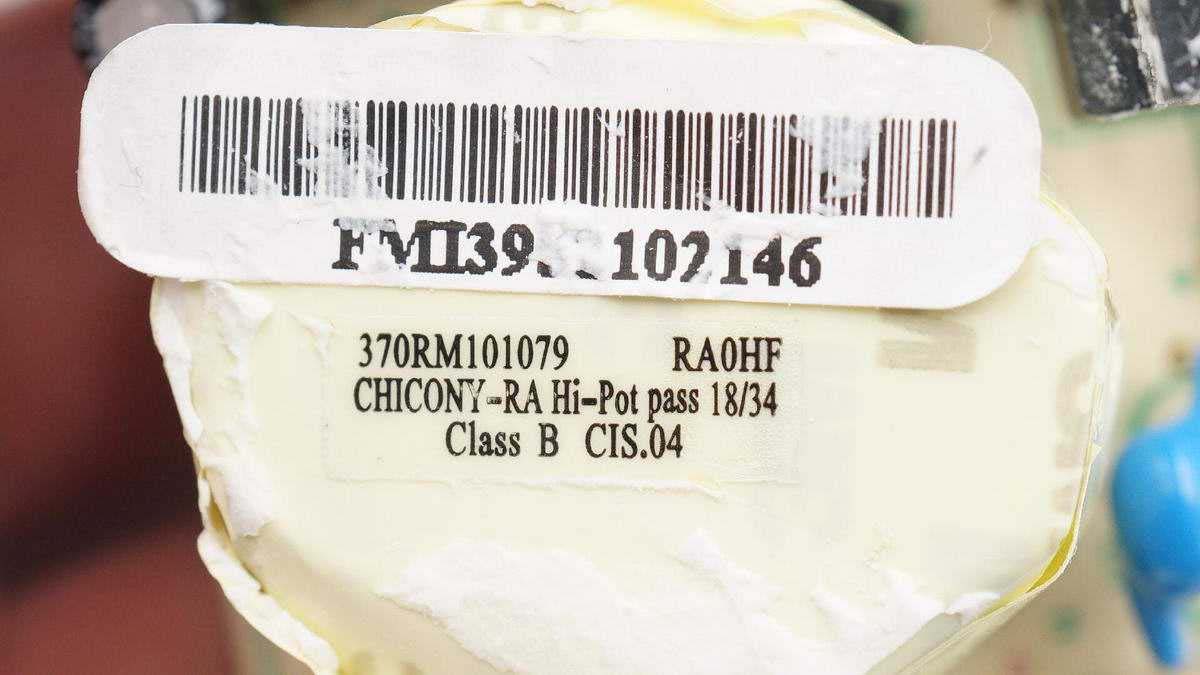

变压器特写。

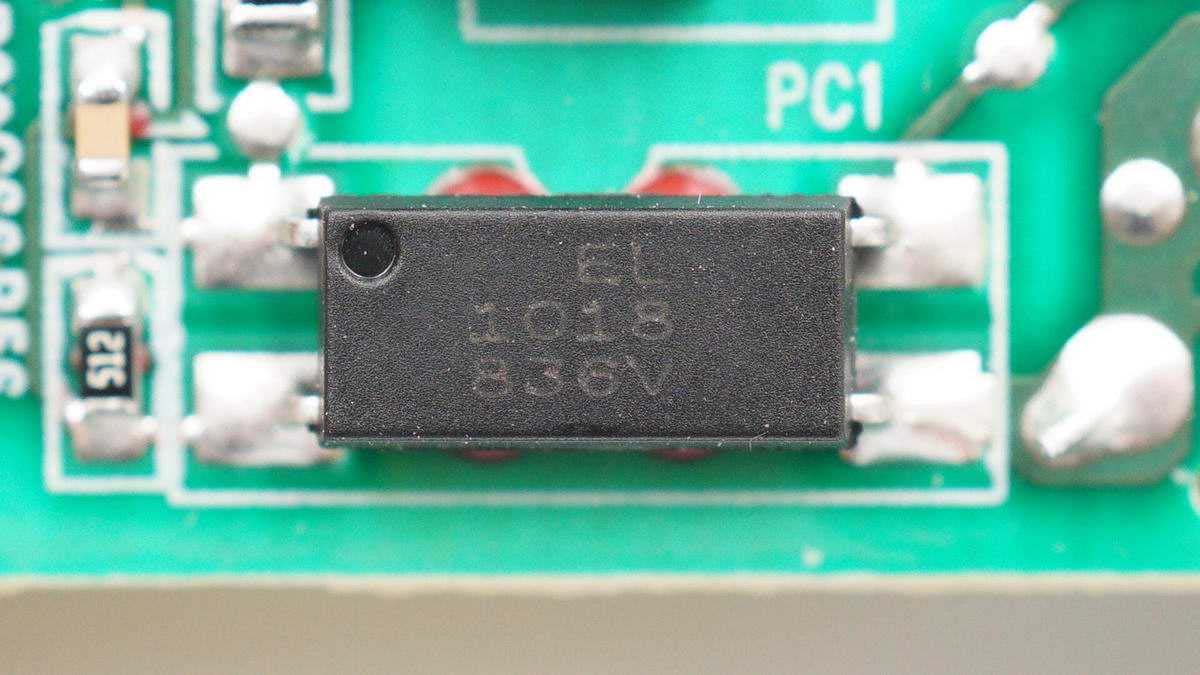

亿光EL 1018光耦,用于初级次级通信,反馈调节输出电压。

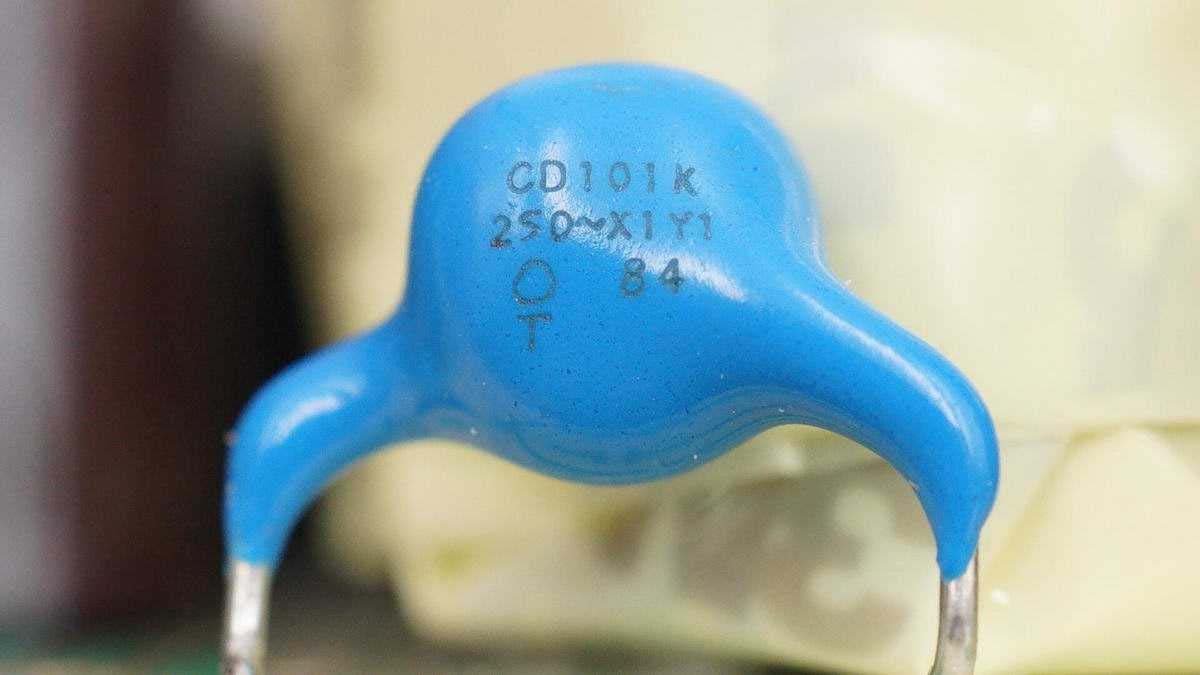

Y电容特写。

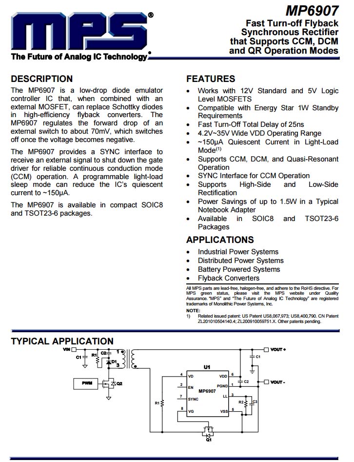

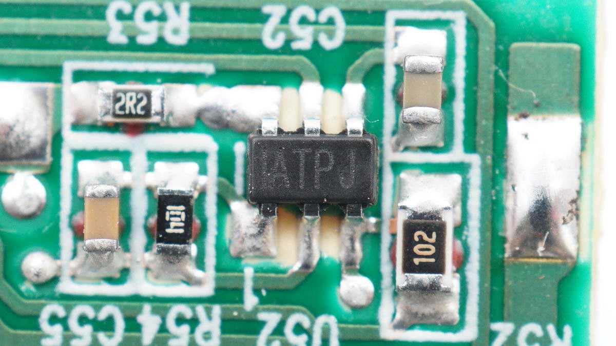

丝印IATPJ次级同步整流控制器,实际是MPS芯源半导体的MP6907,快速关断同步整流控制器,支持CCM/DCM/QR工作模式,支持4.2到35V工作电压,支持12V标准和5V逻辑电压驱动MOS管。
MPS MP6907详细规格参数。

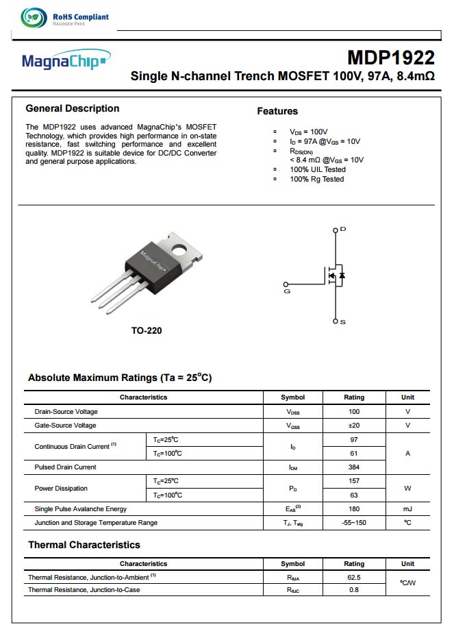

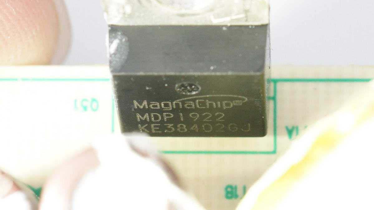

次级同步整流管采用美格纳MDP1922,耐压100V,导阻8.4mΩ,TO-220封装。
美格纳MDP1922资料信息。

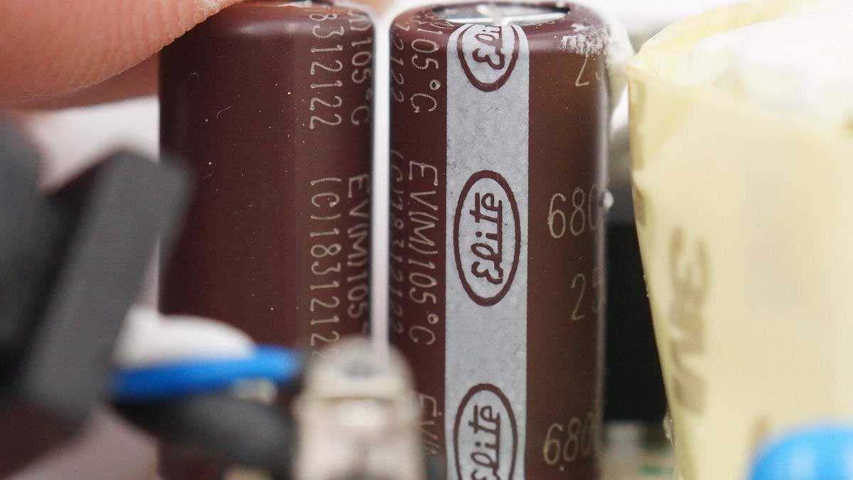

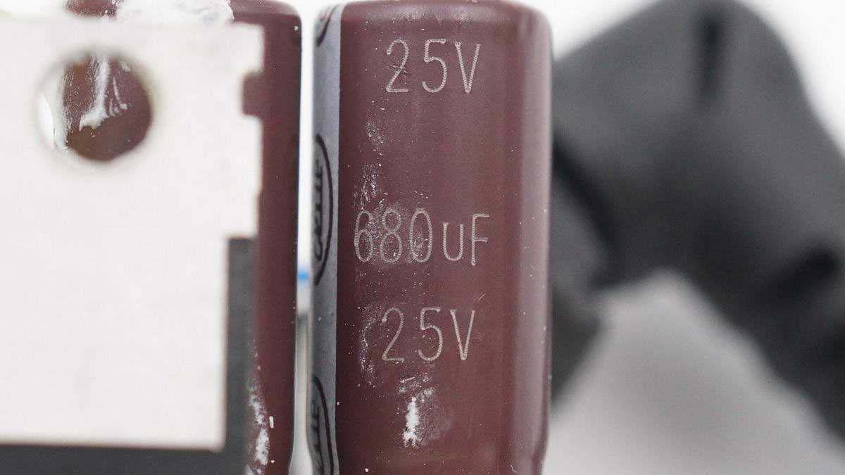

两颗输出滤波电解电容均来自金山。
规格也都是25V 680μF。

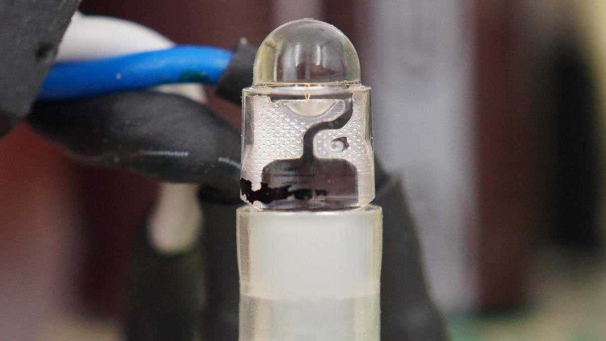

指示灯特写。

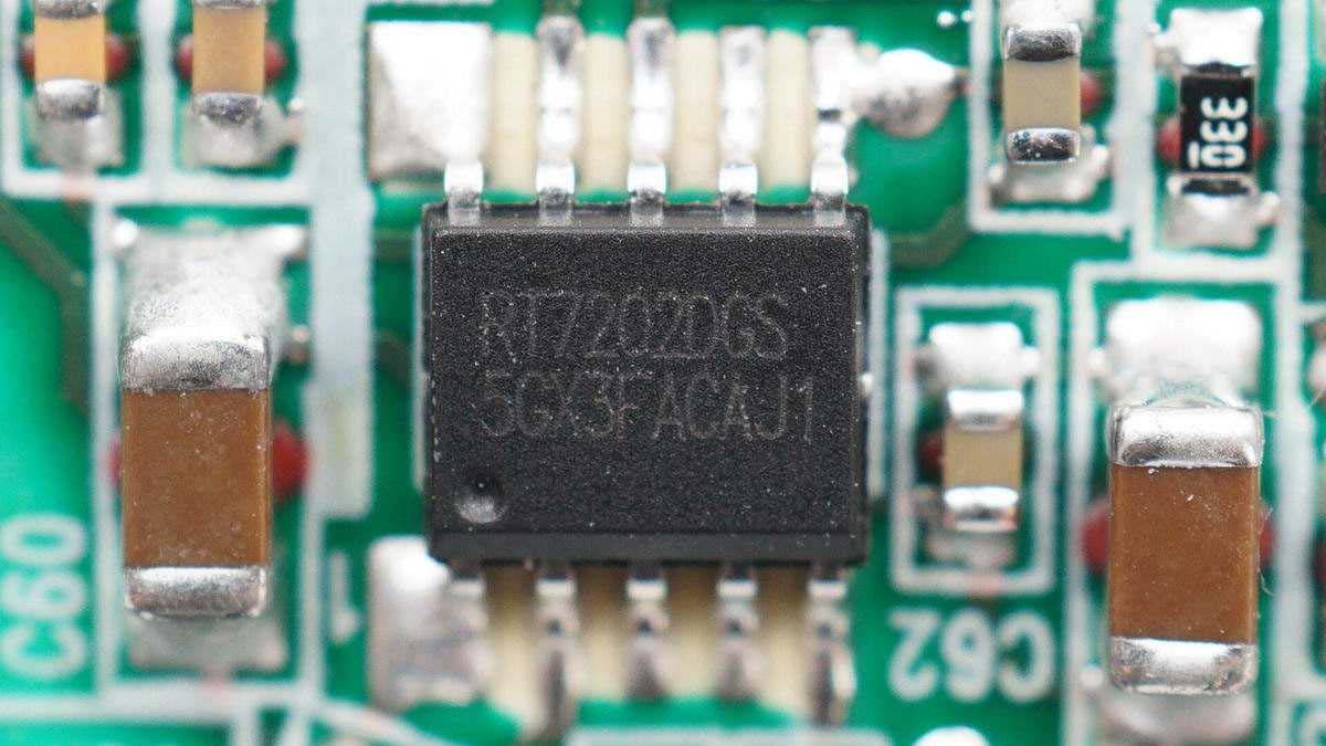

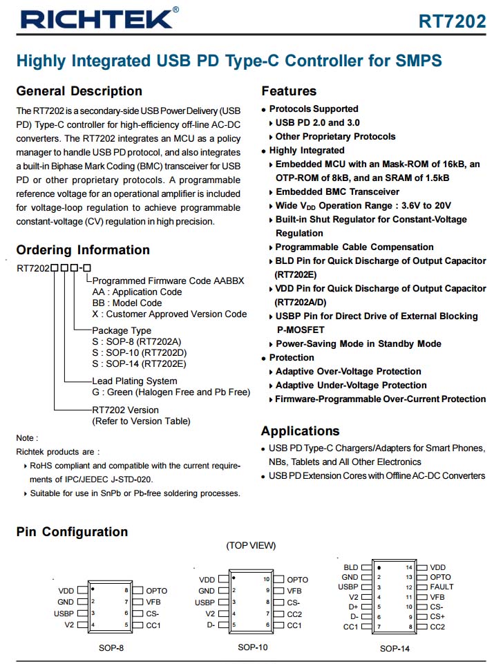

USB PD协议芯片采用立锜RT7202,支持USB PD2.0和3.0,还支持其他私有的快充协议,内部集成MCU,支持宽范围工作电压,支持自适应的过压,欠压保护和固件编程的过电流保护。
立锜RT7202详细资料。

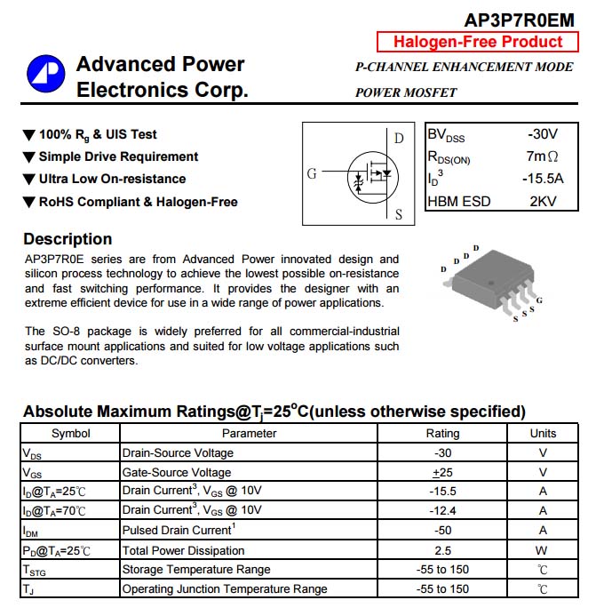

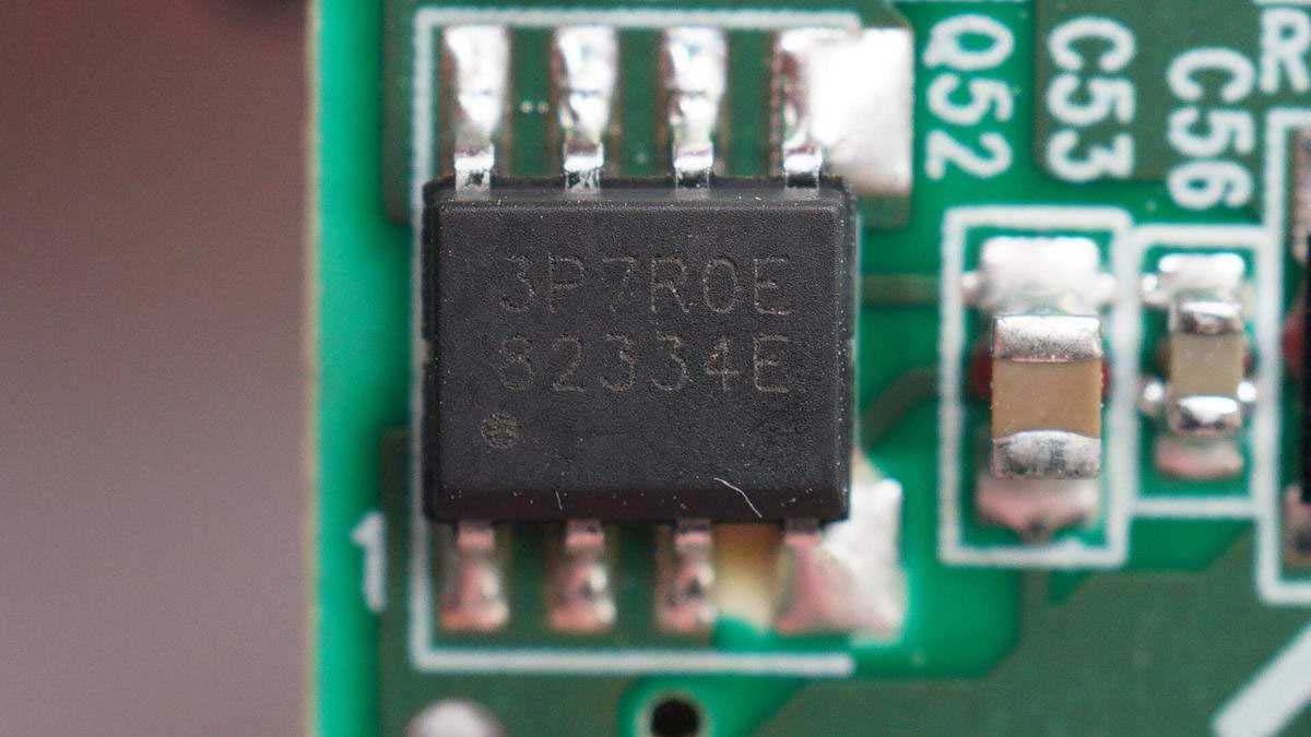

输出VBUS开关管采用富鼎AP3P7R0EM,耐压30V,导阻7mΩ。
富鼎AP3P7R0EM资料信息。
