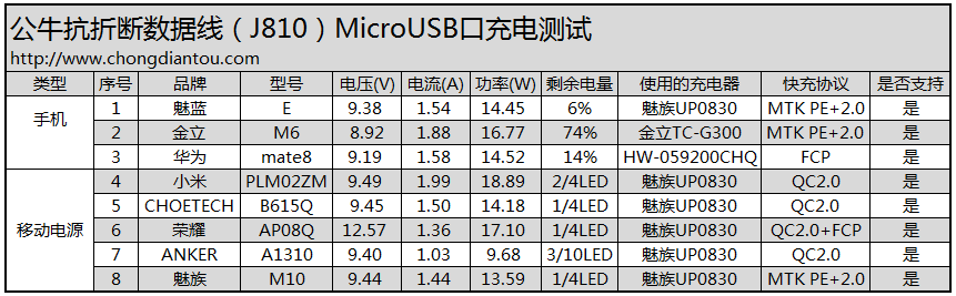

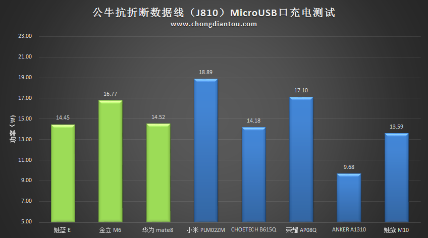

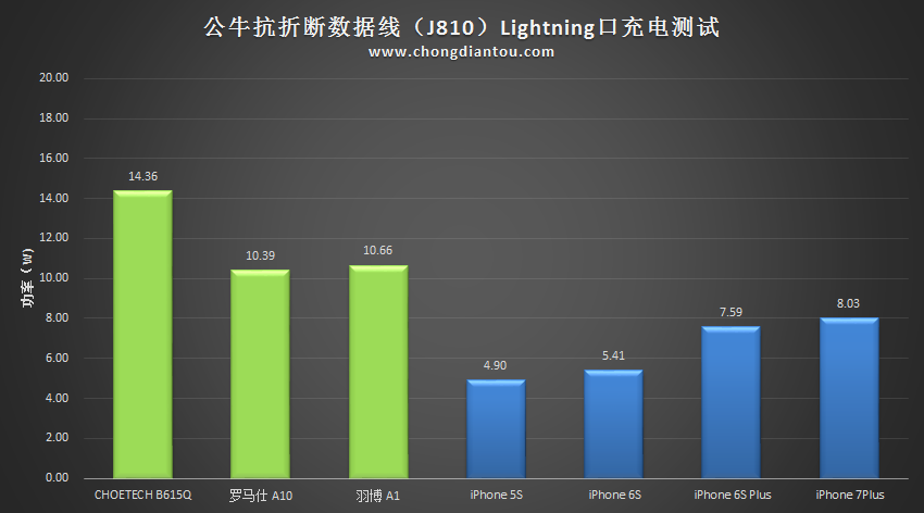

公牛抗折断数据线(J810)可分别通过MicroUSB口和Lightning口进行电力和数据传输,接下来分别这两个公头的电力传输能力。 1 2 以上分别使用原品牌充电器测试了数款Lightning接口移动电源和Apple设备,使用Lightning口能正常为各苹果设备充电,未出现“未经过认证”等问题。为移动电源充电也是用户经常碰到的使用场景。市面上的Lightning移动电源不多,但好在也有那么几款。为迪奥科QC2.0 MicroUSB&Lightning双输入移动电源充电,其中Lingthning口电压电流显示为5.38V2.67A,大大超过移动电源额定的5V2A。 3 4 使用MicroUSB接口充电功率可到16W,与原装线无差别。电流最大达1.88A,接口不发烫,过2A电流问题不大,能满足大多数手机用户5V2A的充电需求。MicroUSB正常使用的最大电流是2A,长时间超过该电流值会烧坏接口、损坏设备,一般MicroUSB接口手机出厂时会将最大电流限制在2A。为迪奥科QC2.0 MicroUSB&Lightning双输入移动电源充电,接MicroUSB口电压电流为9.45V1.95A,可见电流达到2A是没问题的。 公牛抗折断数据线(J810)可媲美各品牌的原装数据线,MicroUSB与Lightning双头设计方便苹果安卓双手机用户。只带一根数据线既可为移动电源充电又可为苹果手机平板充电,十分方便。至于内部如何,请关注充电头网接下来的拆解。
