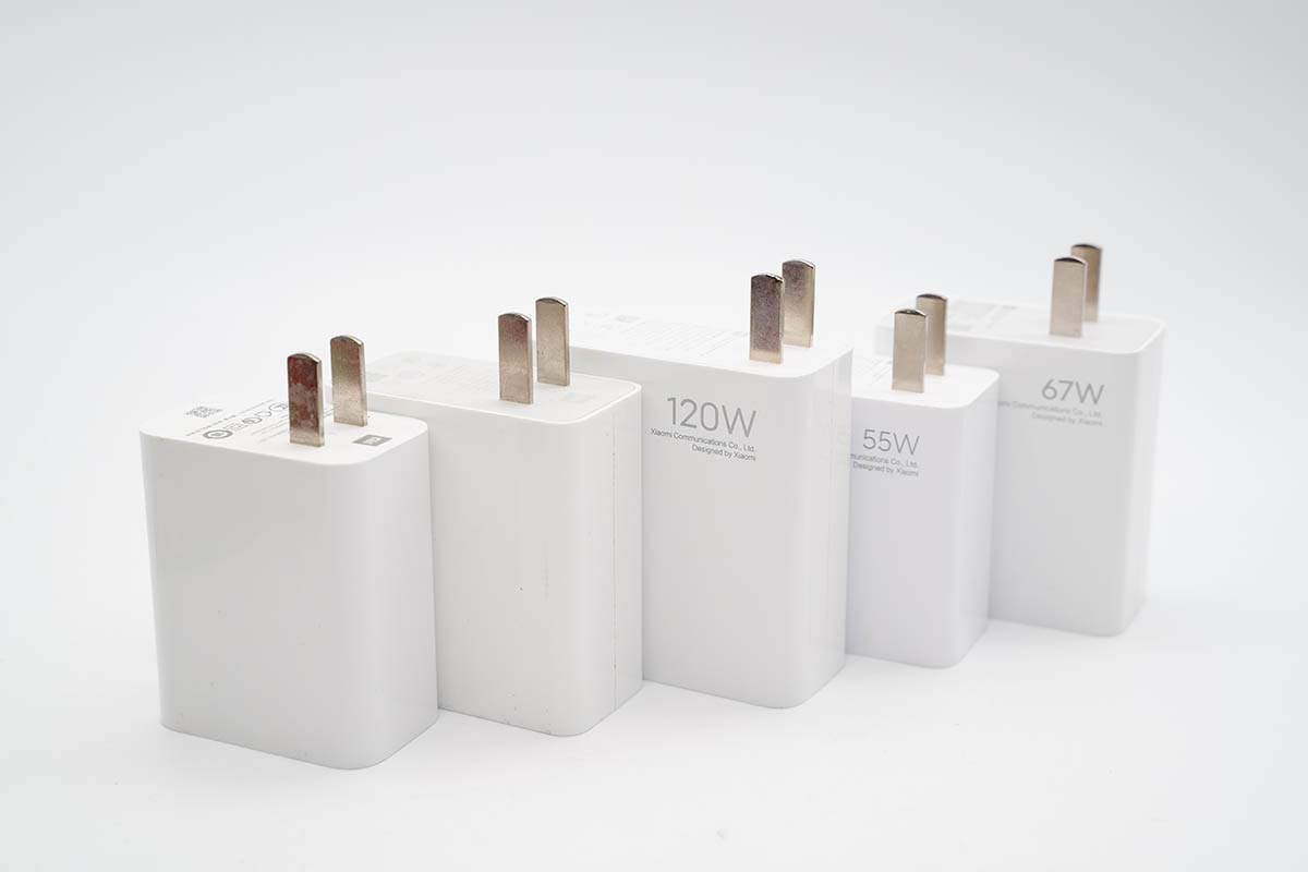

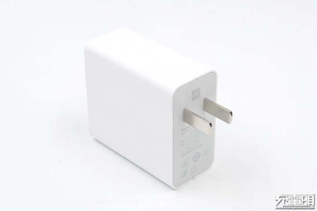

一、充电器外观
红米K30 Pro手机标配的是33W魔改充电器,采用PC阻燃材质白色外壳,表面钢琴烤漆处理,腰身各面之间弧面过渡,机身上没有任何LOGO或是标识,整体洁白光滑,外观设计简洁。
小米9 Pro手机标配的是45W魔改充电器,机身通体白色,外壳采用亮面烤漆处理工艺,光滑洁白;侧面边缘为弧面过度,上手体验好;输出顶面进行磨砂处理,并配有一个USB-A接口,白色舌片。
小米10 Pro标配的是65W魔改快充充电器,采用PC阻燃材质白色机身壳,外壳表面进行亮面烤漆处理工艺,十分整洁光滑,侧身各面之间为光滑弧面过渡,输出顶面配有一个USB-A接口。

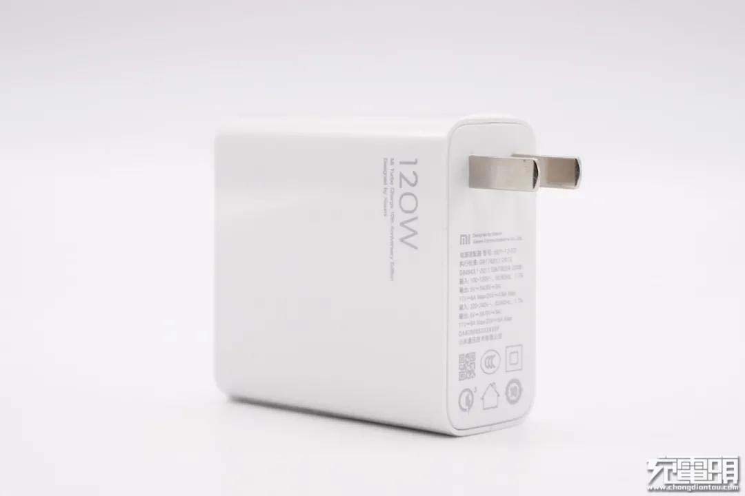

小米10至尊纪念版标配120W魔改快充充电器,采用PC阻燃材质白色外壳,整体设计风格简洁,充电器腰身亮面设计,输入输出端外壳磨砂处理,此外配备固定式国标插脚。

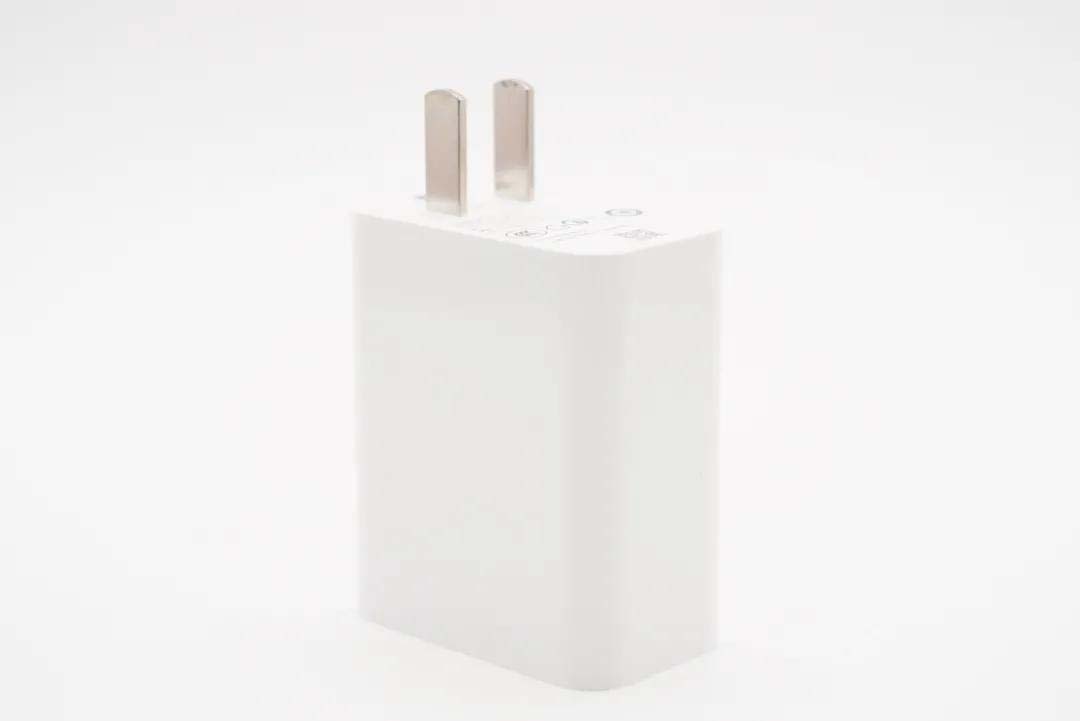

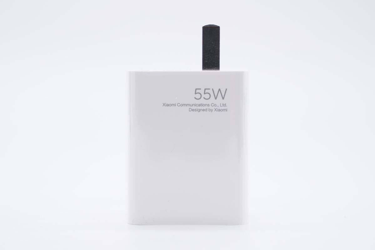

小米11手机标配的是55W魔改氮化镓充电器,采用长方体造型,整机尺寸为52.44mm*42.19mm*28.54mm,腰身亮面,固定式国标插脚,且靠侧边设计。

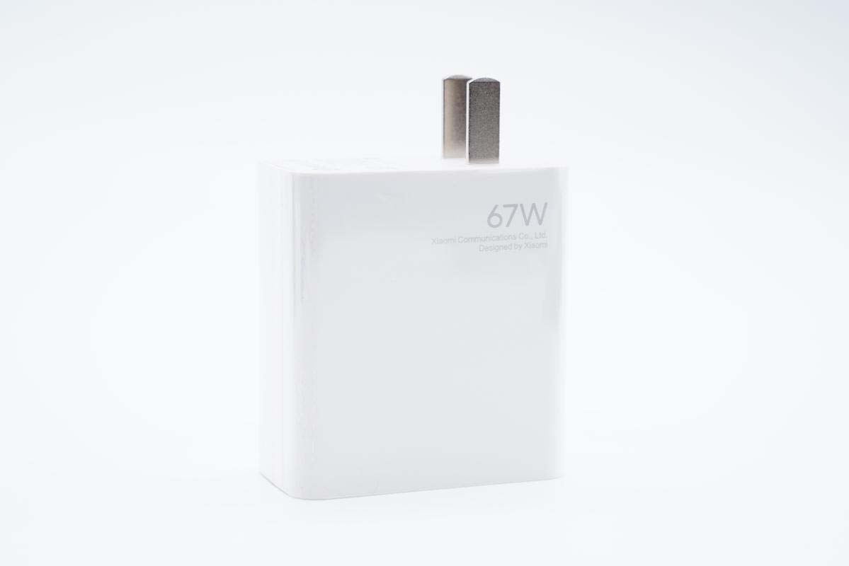

小米11 Pro和11 Ultra手机都标配的是67W魔改快充充电器,采用PC阻燃材质白色外壳,腰身钢琴烤漆处理,机身正面印有67W字样,输入端配备固定式国标插脚。

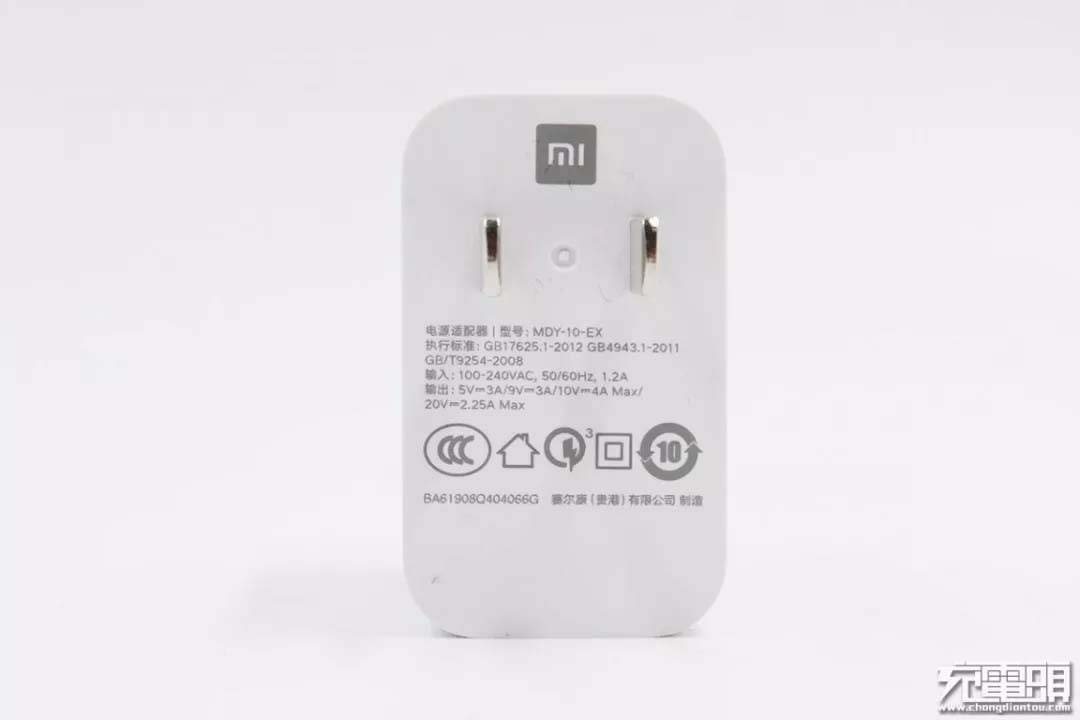

二、铭牌

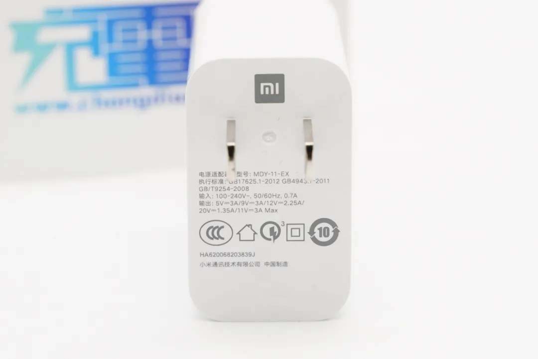

小米33W魔改充电器参数:
型号:MDY-11-EX
输入:100-240V~,50/60Hz,0.7A
输出:5V3A、9V3A、12V2.25A、20V1.35A、11V3A Max
产品已经通过了高通QC3.0认证和CCC认证。
小米45W魔改充电器参数:
型号:MDY-10-EX
输入:100-240VAC,50/60HZ,1.2A
输出:5V3A、9V3A、10V4A MAX、20V2.25A MAX
赛尔康(贵港)有限公司制造,产品已经通过了高通QC3.0认证和CCC认证。

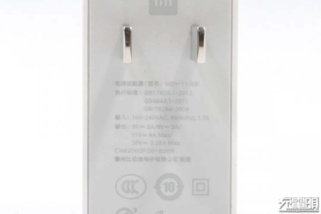

小米65W魔改充电器参数:
型号:MDY-11-EB
输入:100-240V~50/60HZ 1.7A
输出:5V3A、9V3A、11V6A Max、20V3.25A Max
制造商:惠州比亚迪电子有限公司

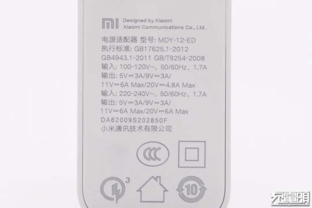

小米120W魔改充电器参数:
型号:MDY-12-ED
输入:100-120V~50/60HZ 1.7A
输出:5V3A、9V3A、11V6A、20V4.8A
输入:220-240V~50/60HZ 1.7A
输出:5V3A、9V3A、11V6A、20V6A

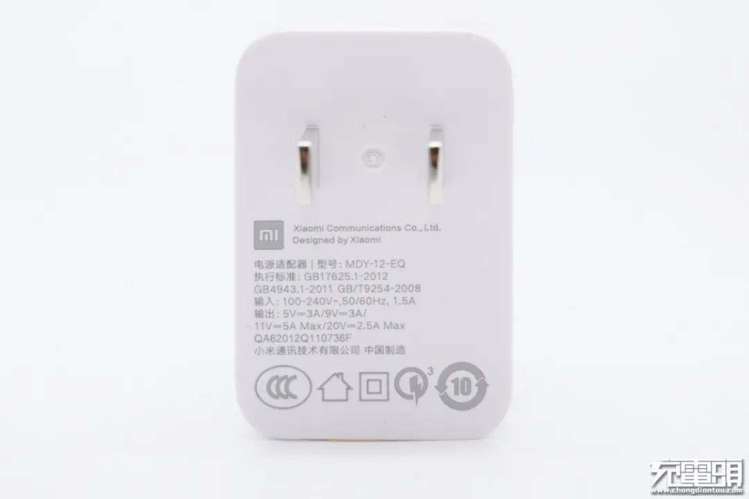

小米55W魔改氮化镓充电器参数:
型号:MDY-12-EQ
输入:100-240V~50/60HZ 1.5A
输出:5V3A、9V3A、11V5A、20V2.5A

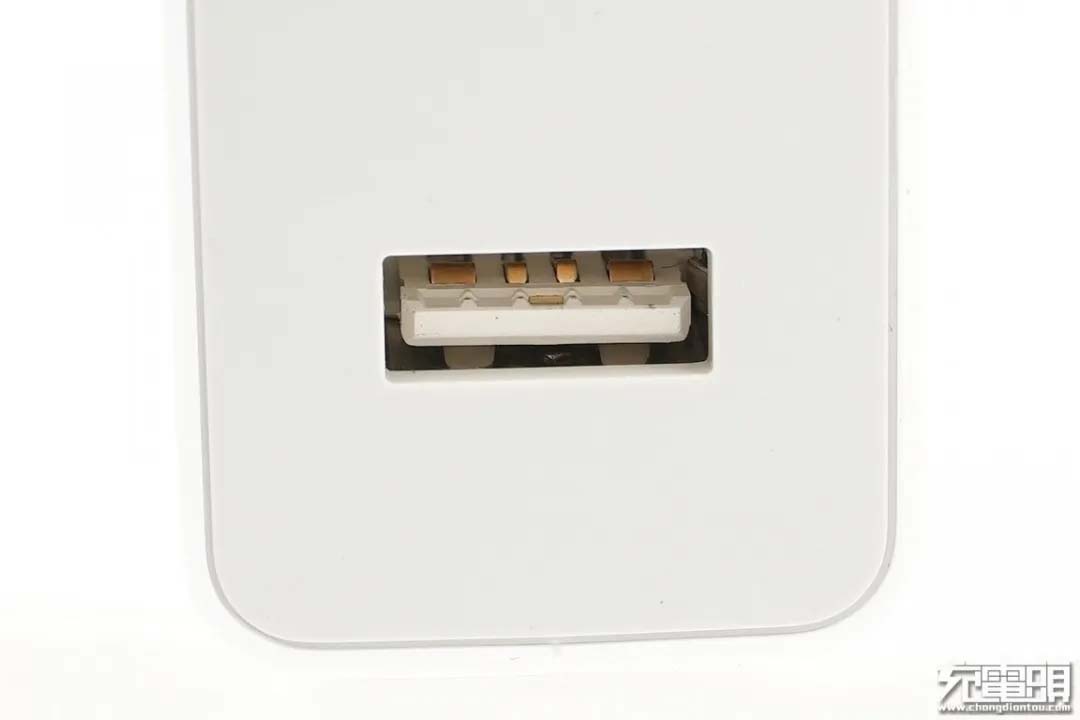

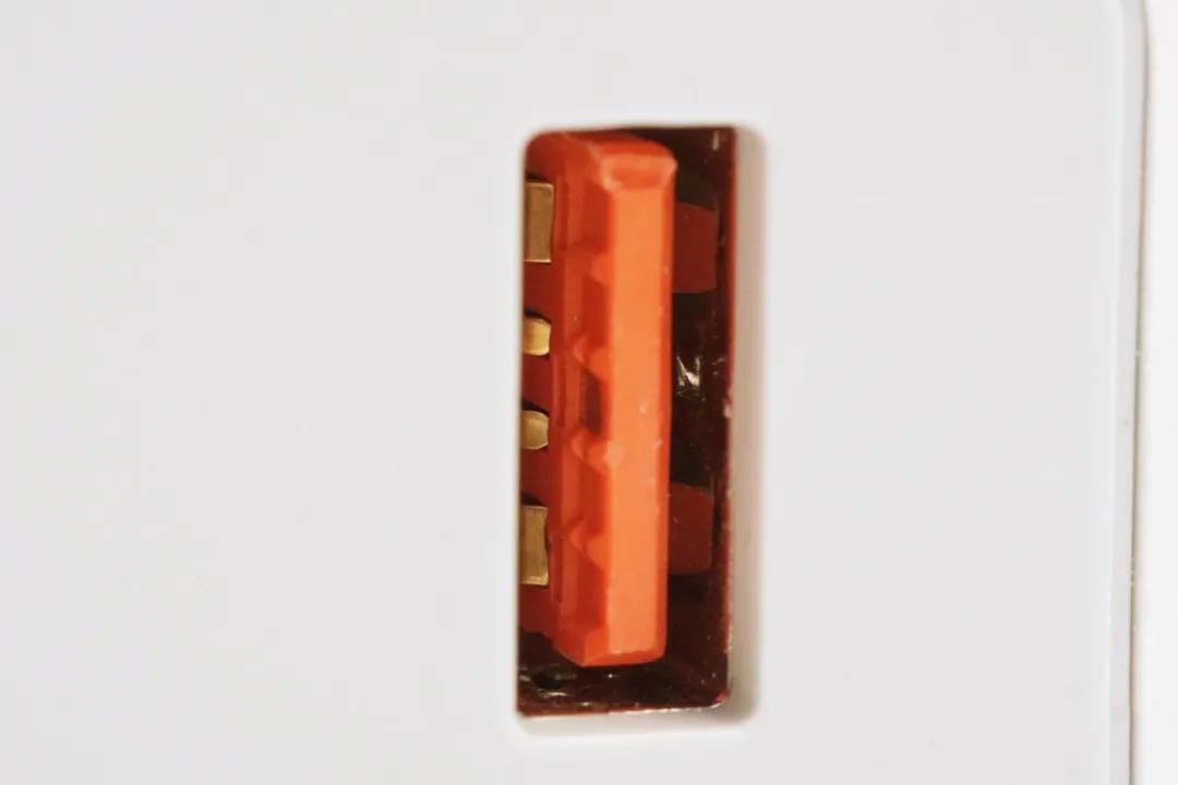

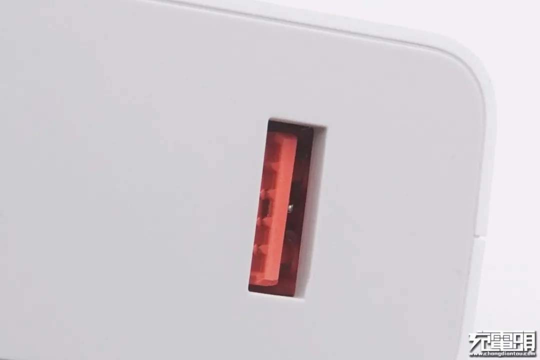

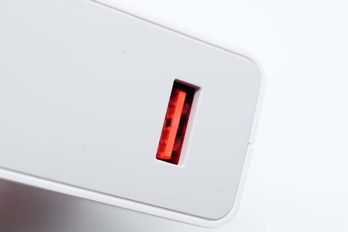

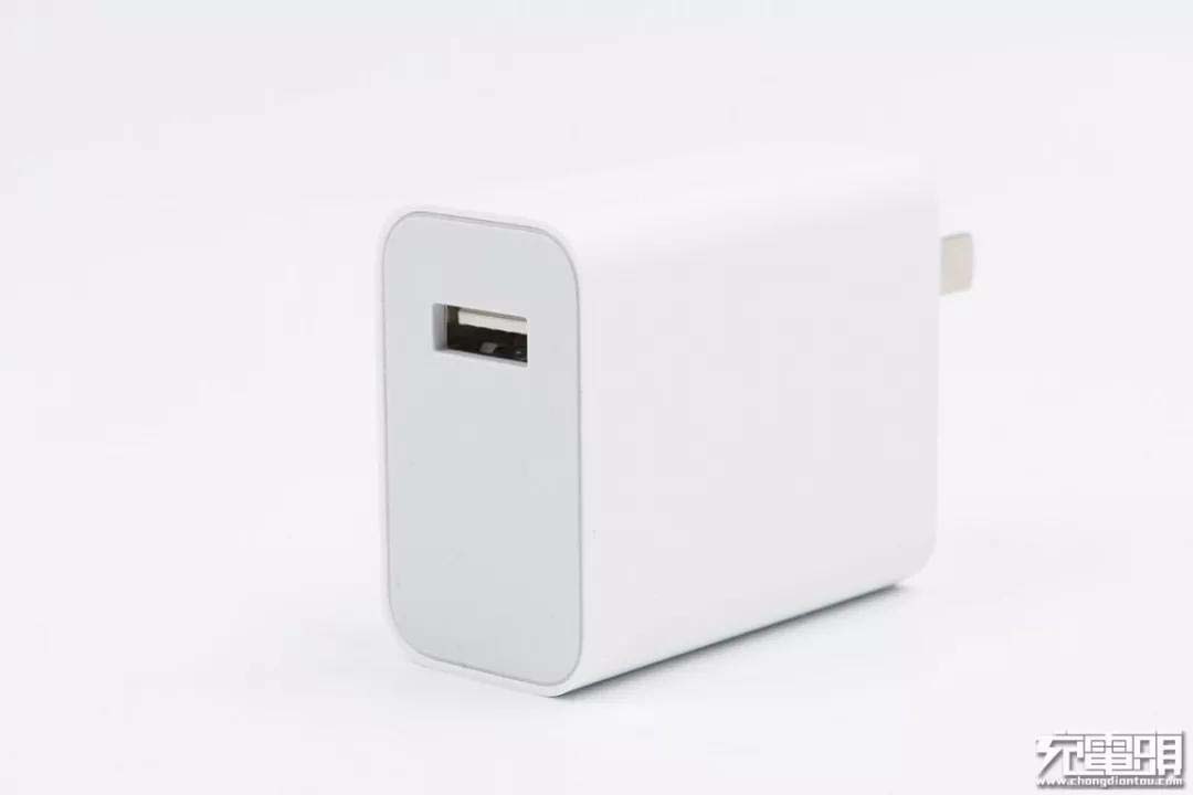

三、接口
小米33W魔改充电器USB-A口采用橘红色舌片,前端有特殊触点。
小米45W魔改充电器USB-A口采用白色舌片,前端有特殊触点。
小米65W魔改充电器USB-A口采用白色舌片,前端也能看到特殊触点。
小米120W魔改充电器USB-A口采用橘红色舌片,前端有特殊触点。
小米55W魔改氮化镓充电器采用USB-A口,橘红色舌片,前端设有特殊触点。
小米67W魔改充电器USB-A口橘红色舌片,前端设有特殊触点。

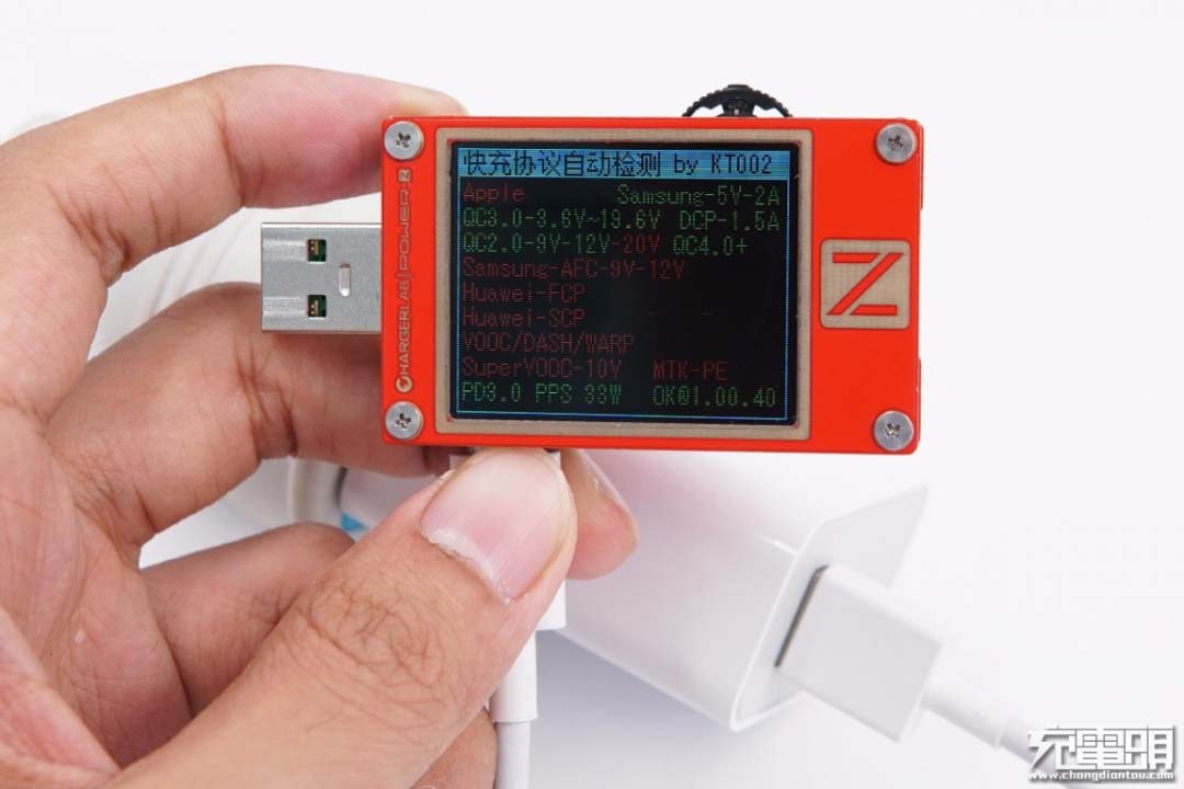

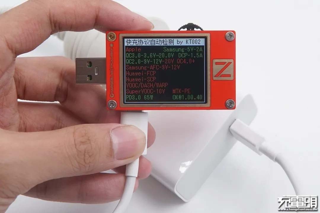

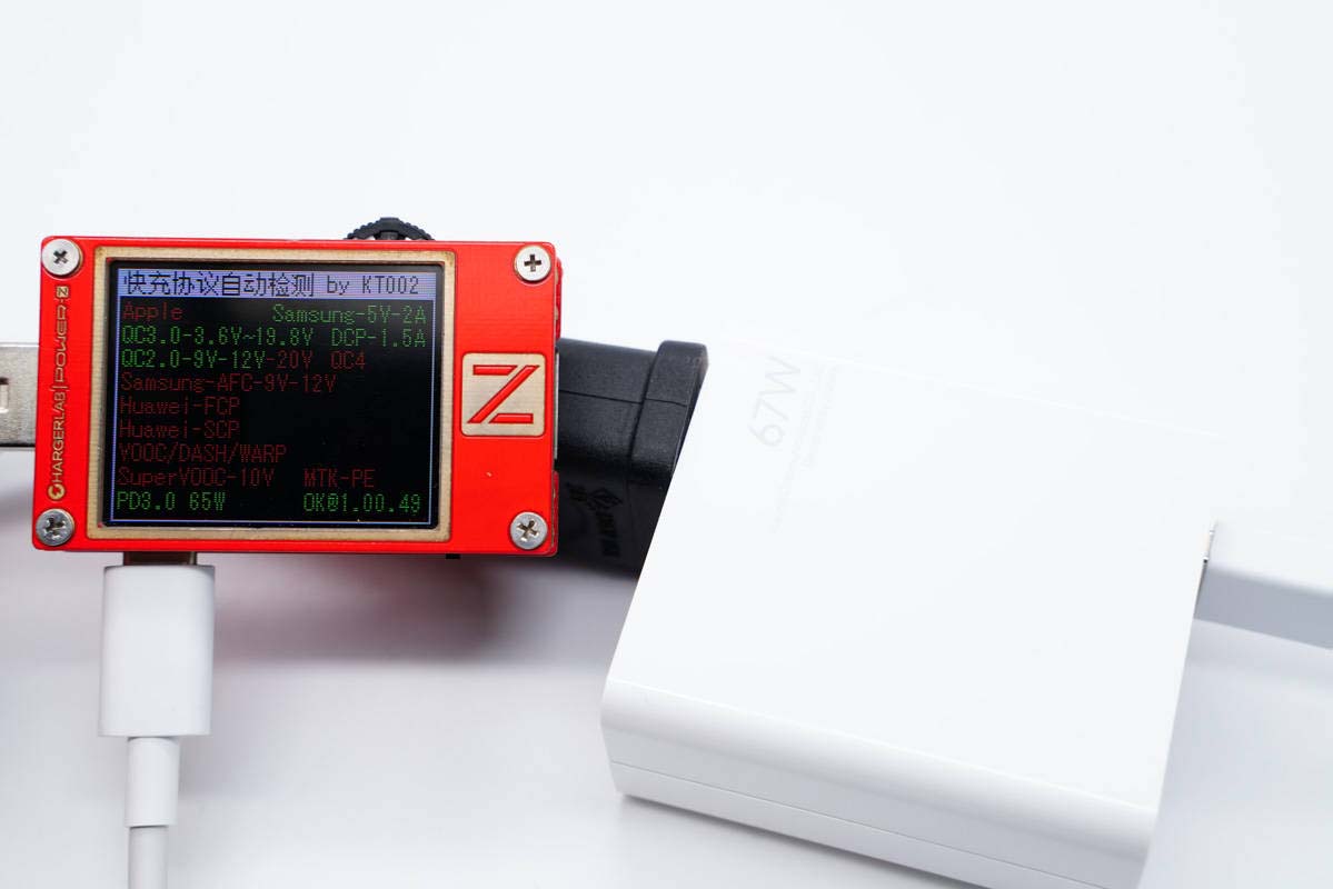

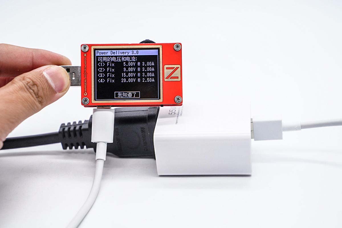

四、协议

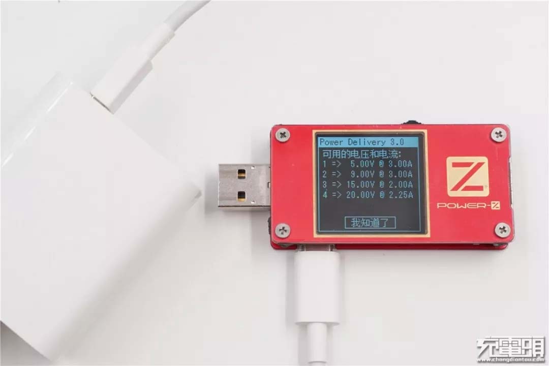

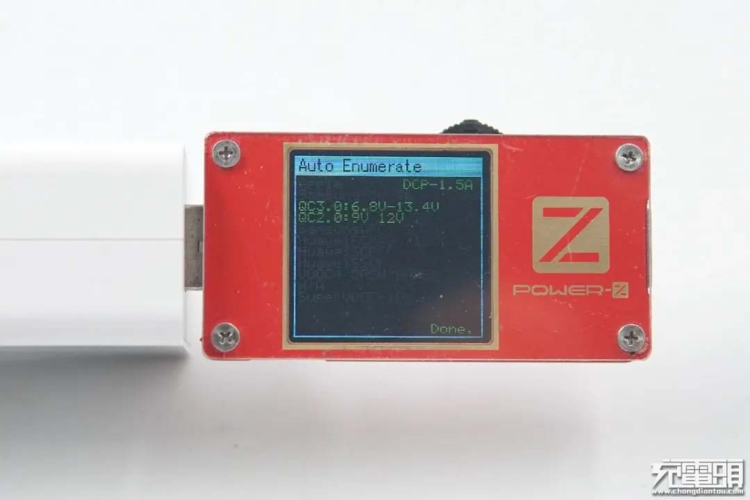

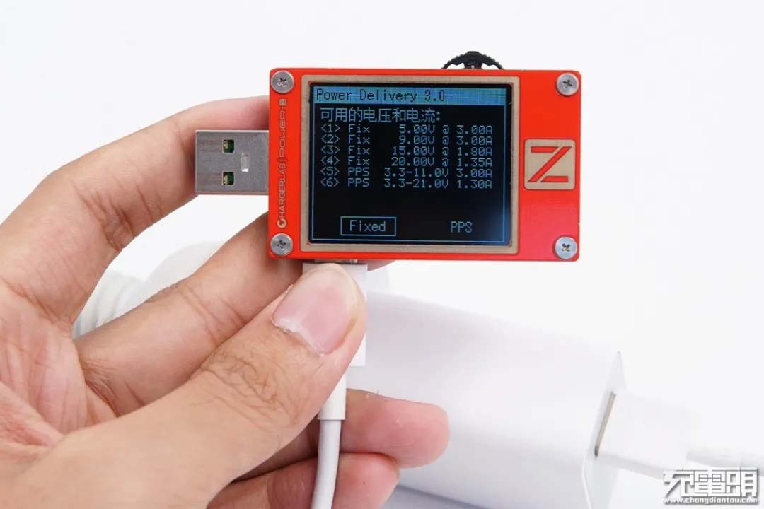

使用ChargerLab Power-Z KT002对搭配了原厂充电线的小米33W魔改充电器进行协议读取,发现其支持QC2.0、QC3.0、QC4.0+、PD3.0以及PPS等充电协议。
PDO报文显示A口还具备5V3A、9V3A、15V1.8A、20V1.35A四组固定电压档位以及3.3-11V 3.00A和3.3-21V 1.30A二组PPS电压档位。
使用KT001测得小米45W魔改充电器的USB-A口支持QC2.0、QC3.0充电协议。
PDO报文显示A口还支持PD3.0快充,还具备5V3A、9V3A、15V2A、20V2.25A四个固定输出档位。即支持最大45W PD快充,同时也支持小米10V4A 40W私有快充。

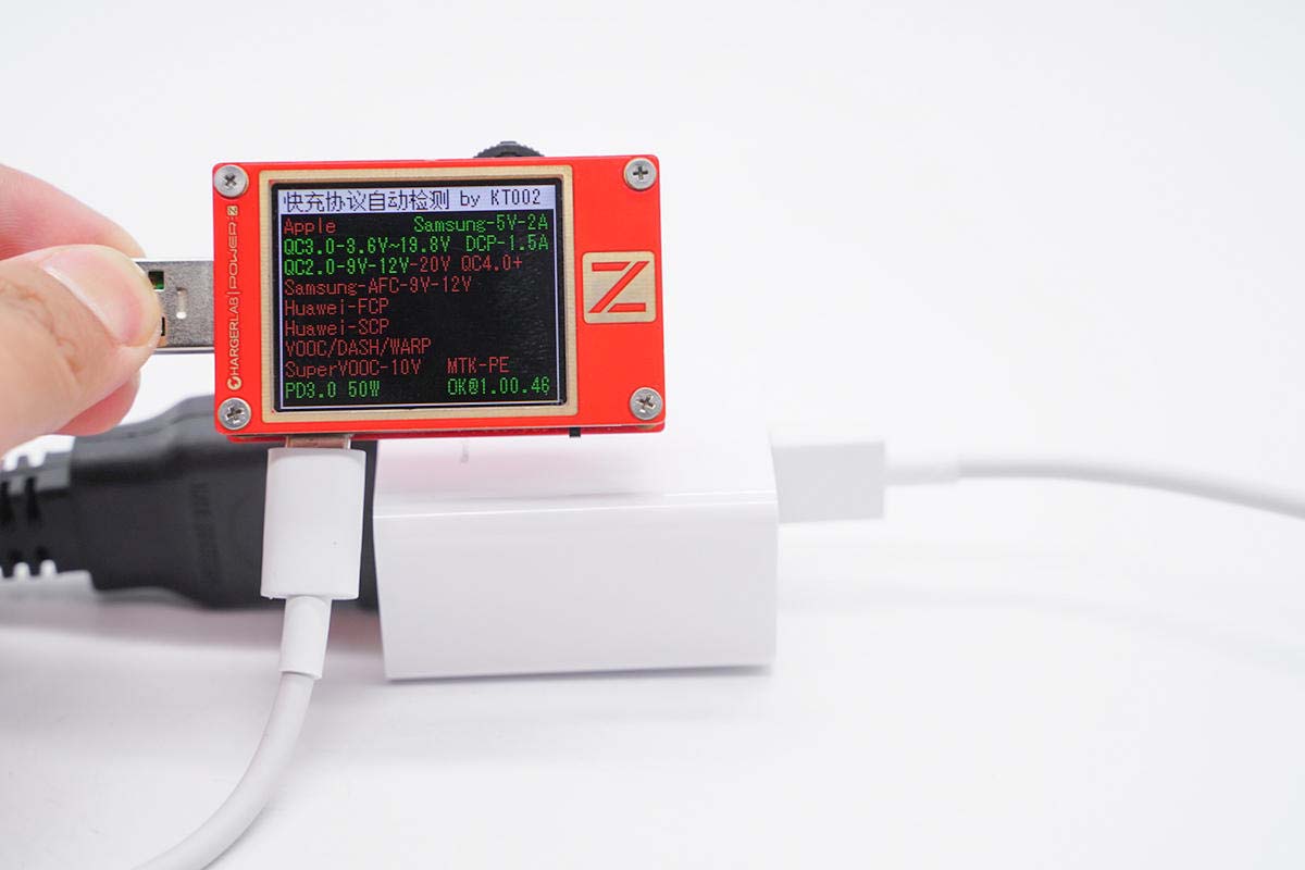

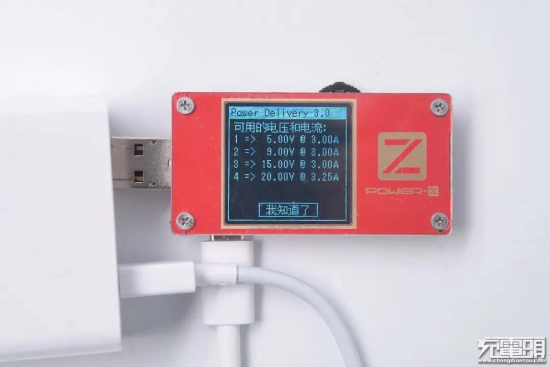

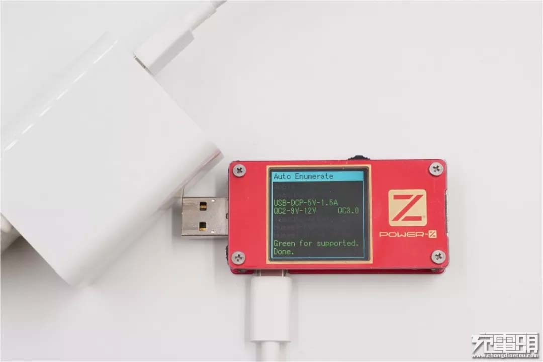

使用KT001测得小米65W魔改充电器支持QC2.0和QC3.0快充协议。此外充电器本身还支持小米私有快充协议MI ChargeTurbo。
搭配原装线还测得充电器支持PD3.0快充,具备5V3A、9V3A、15V3A、20V3.25A四个固定电压输出档,另外还包含一个隐藏的11V6A电压,是小米10 Pro 50W专用快充档。

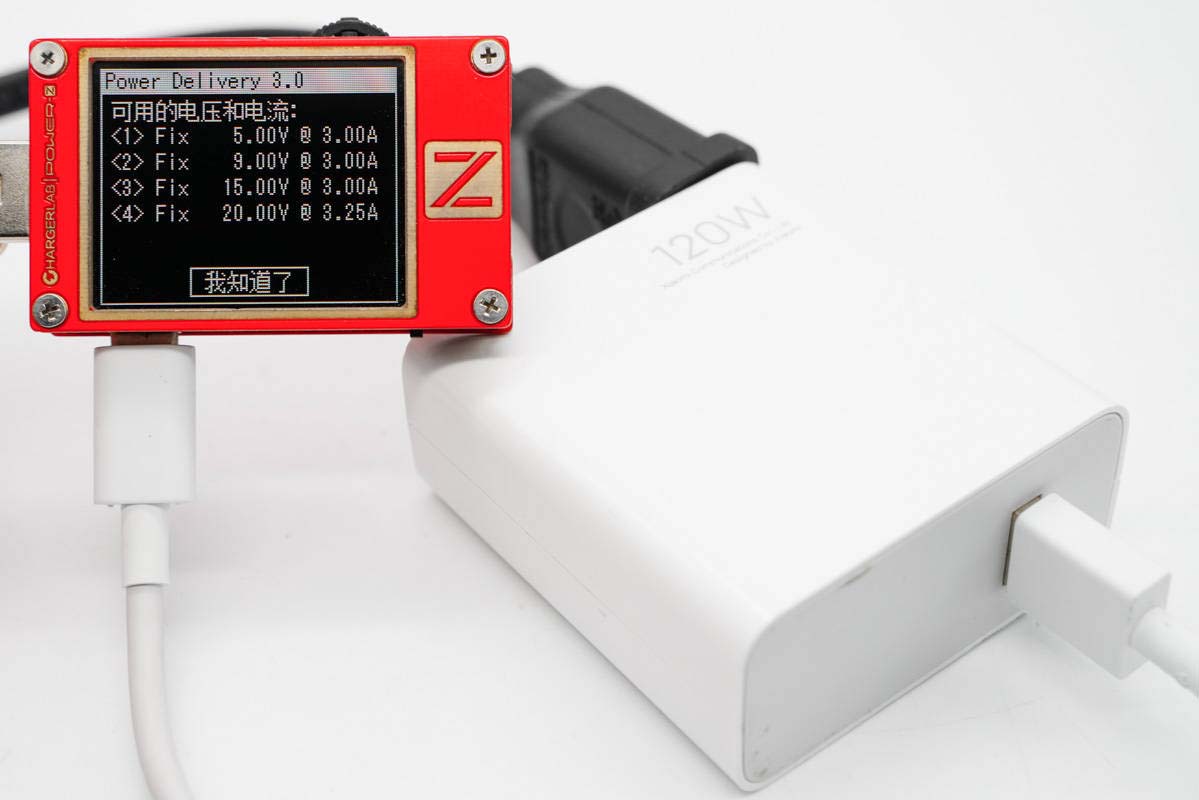

小米120W魔改充电器支持DCP、Samsung 5V2A、QC2.0/3.0和PD3.0协议。
并具备5V3A、9V3A、15V3A、20V3.25A四组固定电压档位。此外这款充电器还支持小米11V6A和20V6A私有快充。
小米55W魔改氮化镓充电器搭配原装数据线使用,测得支持Samsung 5V2A、DCP、QC2.0、QC3.0和PD3.0协议。
搭配原装线还可测得USB-A口具备5V3A、9V3A、15V3A、20V2.5A四组固定电压档位,此外还支持小米私有11V5A私有快充档位。

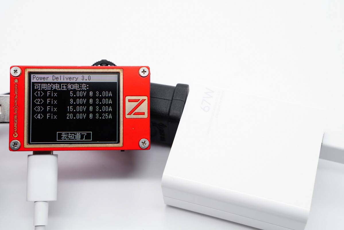

小米67W魔改充电器搭配原装数据线使用,测得充电器支持Samsung 5V2A、DCP、QC2.0、QC3.0和PD3.0协议。
同样搭配原装线还可测得USB-A口具备5V3A、9V3A、15V3A、20V3.25A四组固定电压档位,此外还支持小米私有11V6.1A私有快充档位。

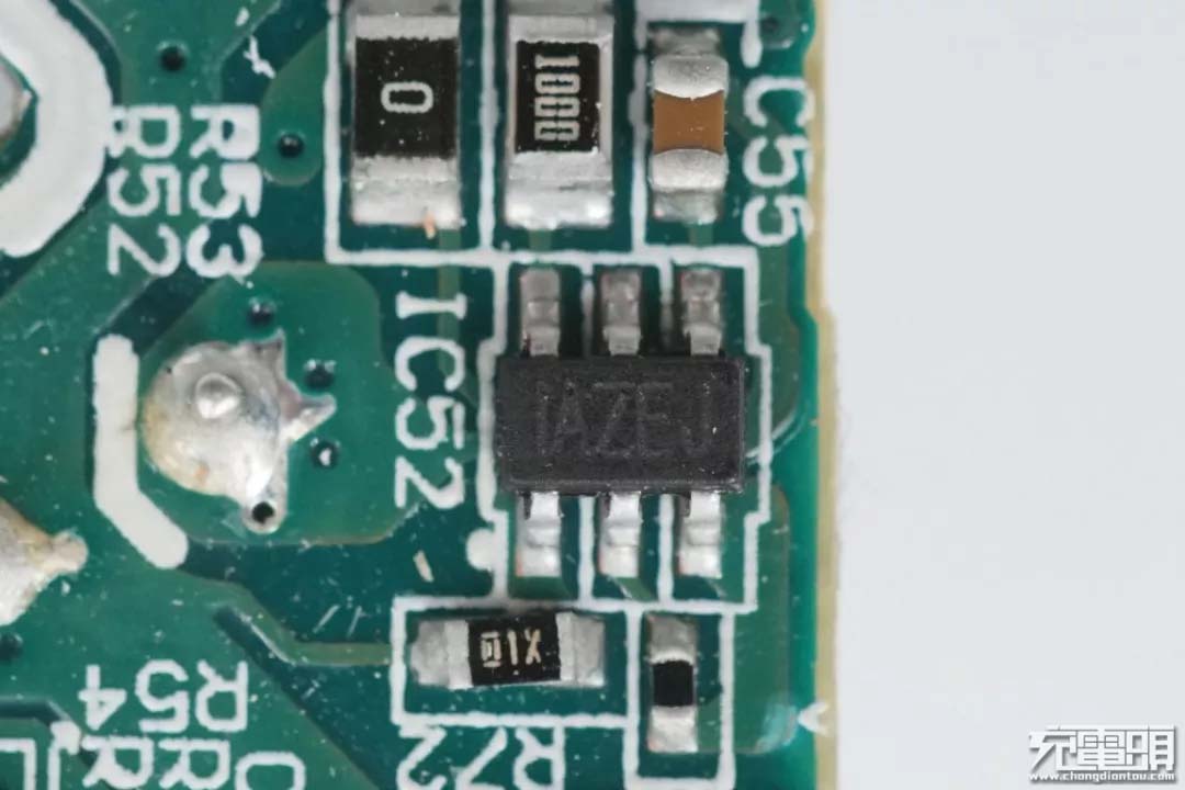

1、电源主控芯片

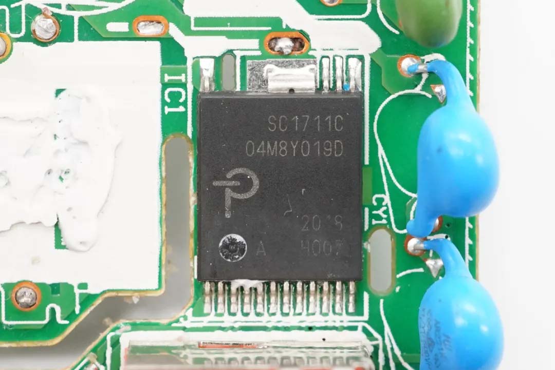

小米33W魔改充电器主控芯片采用PI SC1711C,小米向PI定制的料号,属于InnoSwitch3-Pro系列,内置PWM主控、高压MOS以及同步整流控制器,集成度非常高。
小米45W魔改充电器PWM主控芯片丝印5A=S2R,典型的立锜丝印风格,实际型号为RT7752。

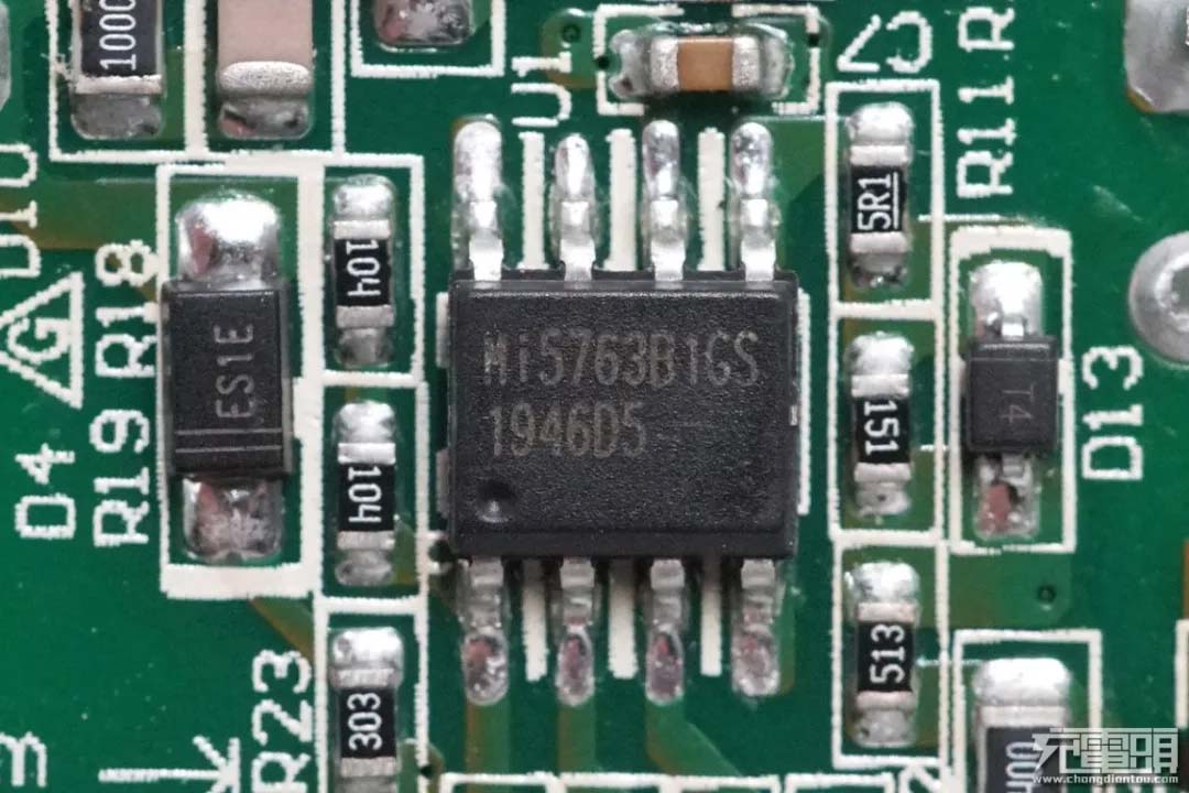

小米65W魔改充电器PWM主控芯片是通嘉为小米深度定制专属版本,私印Mi5763B1GS。

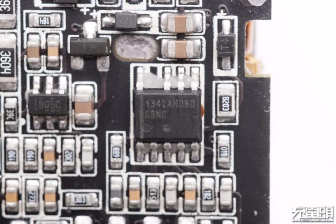

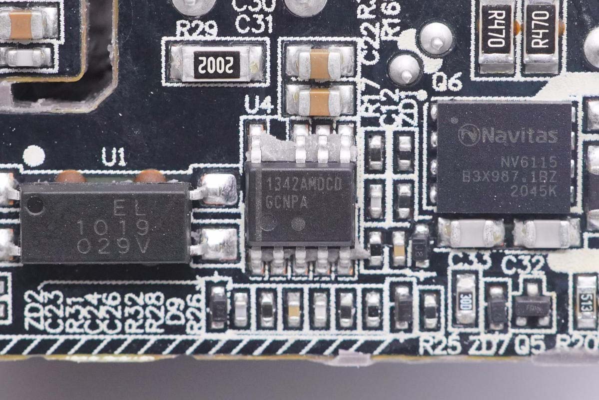

小米120W魔改充电器主控芯片为ON安森美NCP1342,这是一颗高频初级PWM控制器,内置主动X2电容放电和多重完善的保护功能。
小米55W魔改氮化镓充电器PWM主控芯片也是采用安森美 NCP1342。

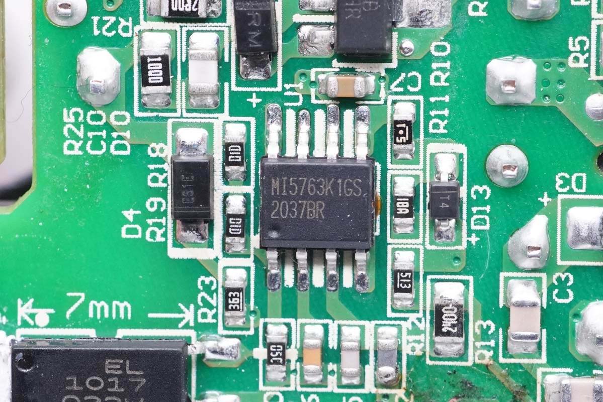

小米67W魔改充电器PWM主控芯片为通嘉科技定制型号,丝印MI5763K1GS。

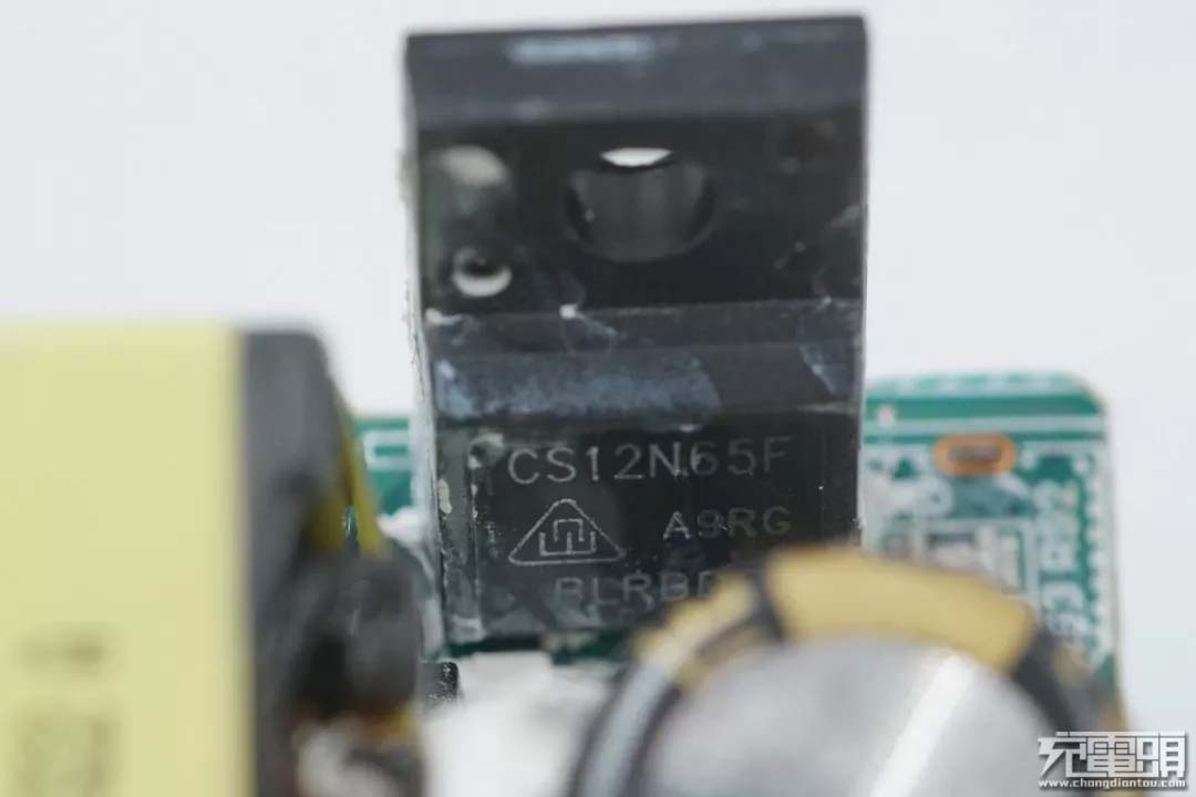

2、初级开关MOS管
小米33W魔改充电器主控芯片SC1711C集成了初级开关管。
小米45W魔改充电器初级开关管采用华润微CS12N65F,耐压650V,电流12A,导阻0.54Ω。

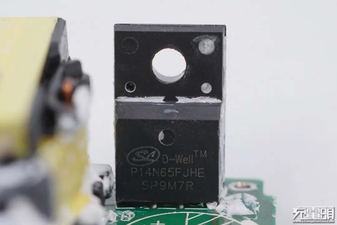

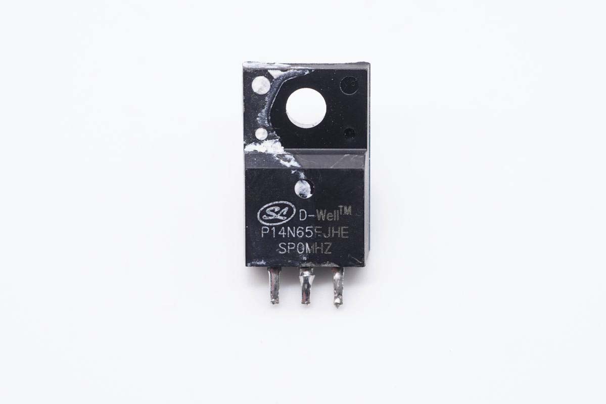

小米65W魔改充电器初级开关管采用士兰微SVSP14N65FJHE2,D-Well系列超级结高压MOS,耐压650V,导阻0.26Ω。

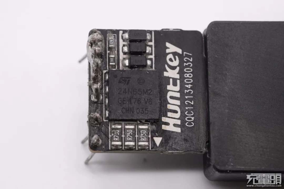

小米120W魔改充电器初级开关MOS采用意法STL24N65M2,NMOS,耐压650V,导阻0.25Ω。
小米55W魔改氮化镓充电器采用纳微NV6115 GaN功率器件,内置驱动器以及复杂的逻辑控制电路,170mΩ导阻,耐压650V,支持2MHz开关频率,采用5*6mm QFN封装,节省面积,得益于NV6115内置驱动器,无需外置驱动器,更加节省PCB空间。
小米67W魔改充电器初级开关MOS管采用士兰微电子的SVSP14N65FJHE2,D-Well系列超级结高压MOSFET,耐压650V,导阻0.26Ω。

小米33W魔改充电器主控芯片INN3278集成了同步整流控制器。

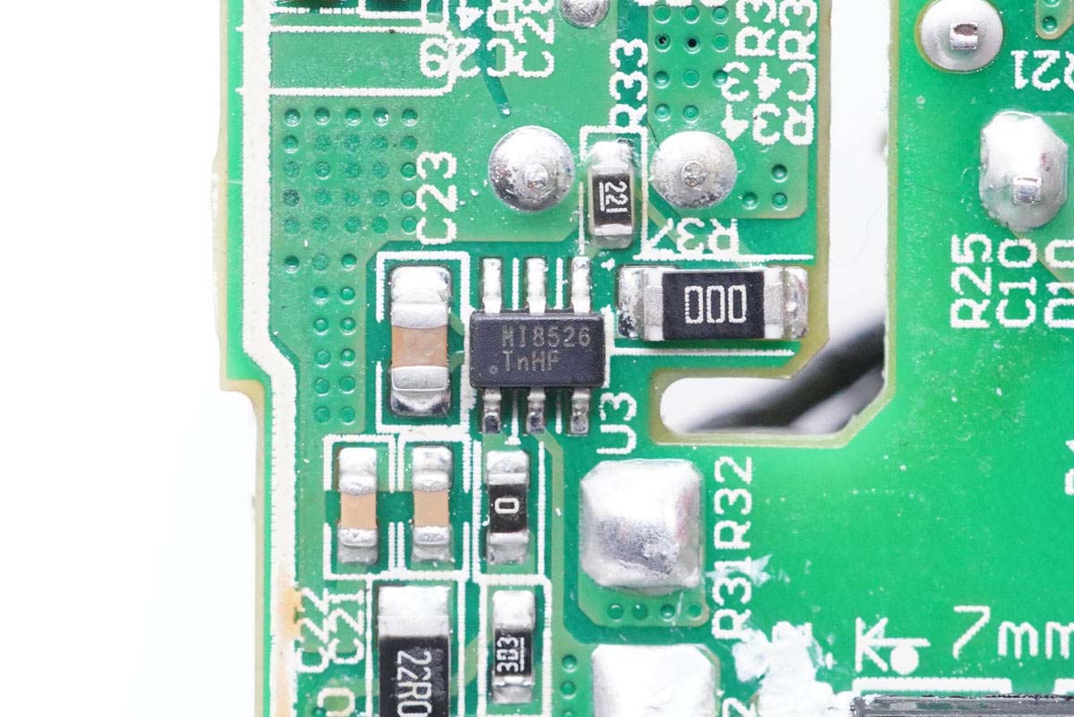

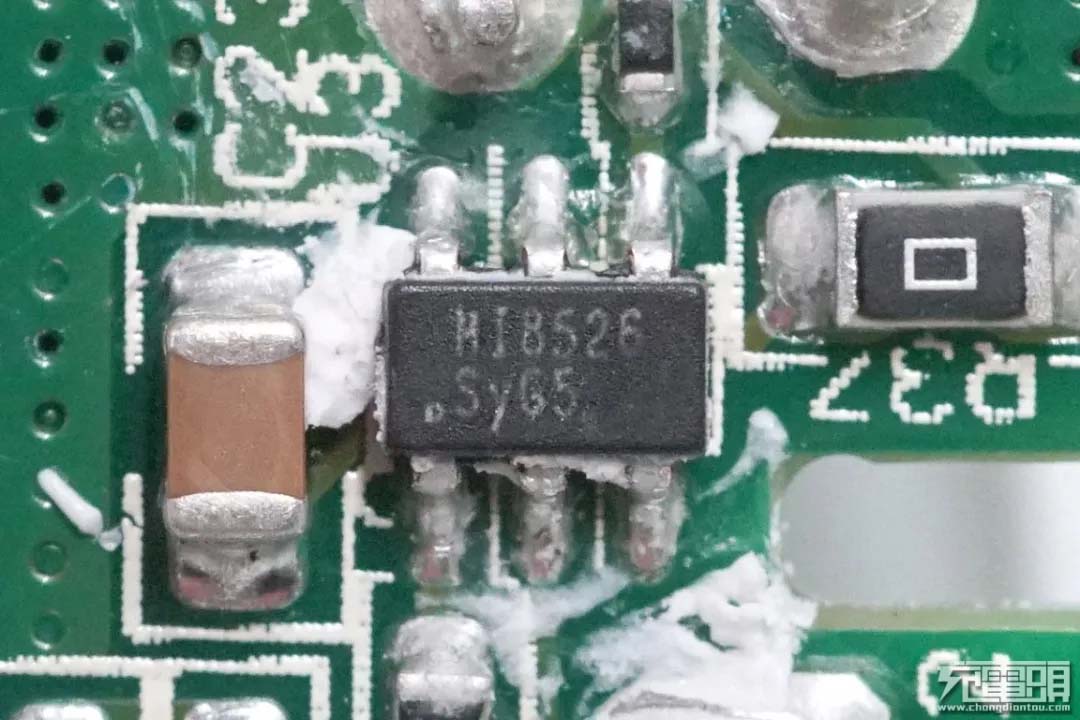

小米65W魔改充电器同步整流控制器是通嘉为小米深度定制专属版本,私印MI8526。

小米67W魔改充电器同步整流控制器属于定制型号,丝印MI8526。

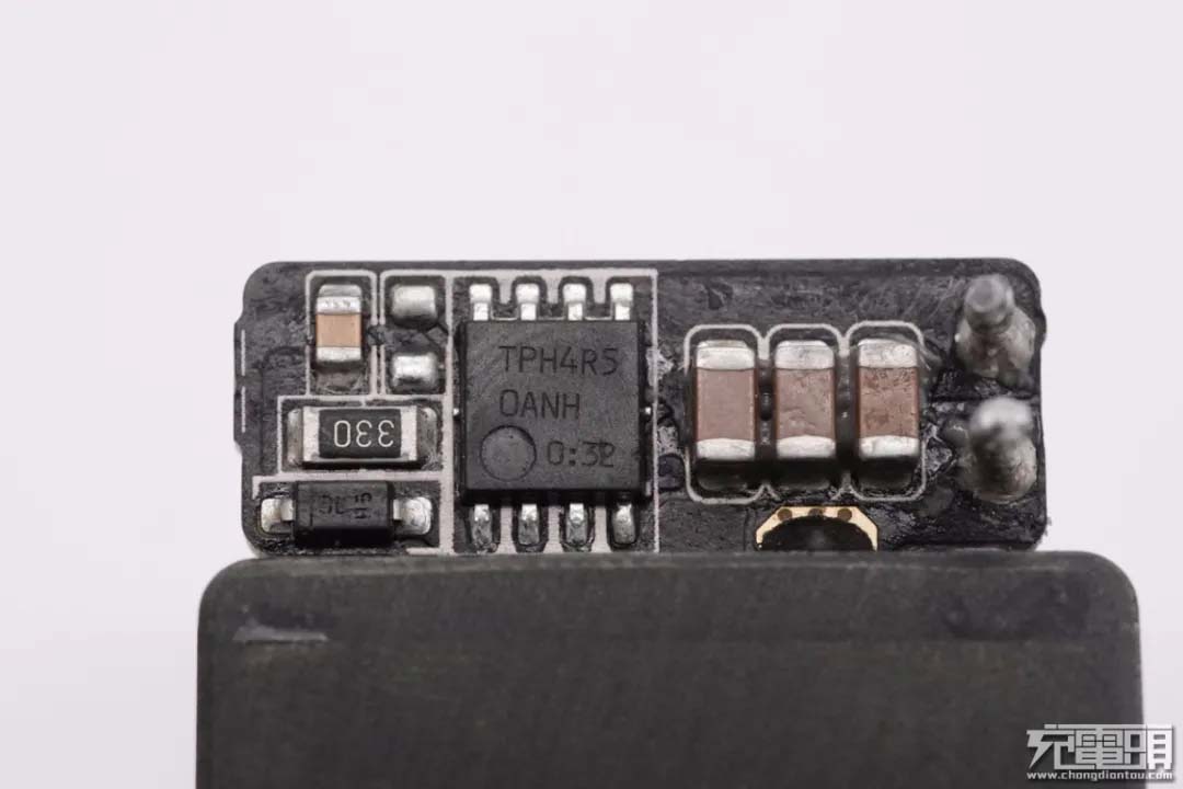

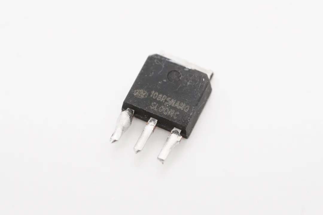

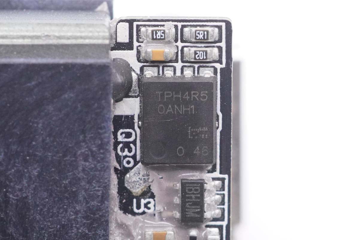

4、同步整流MOS管
小米33W魔改充电器同步整流管采用士兰微SVG108R5NAMQ,NMOS,耐压100V,导阻7.2mΩ。

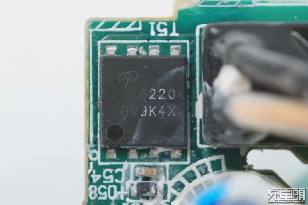

小米45W魔改充电器同步整流MOS管采用AOS万代AON6220,N-MOS 100V 48A。

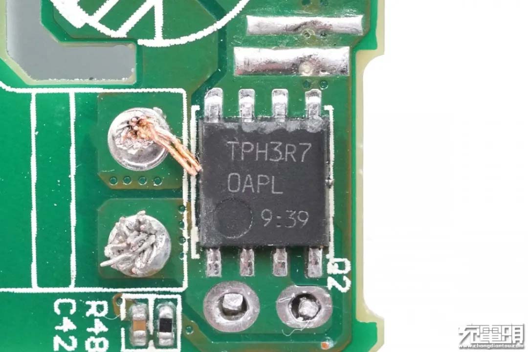

小米65W魔改充电器同步整流管采用东芝TPH3R70APL,NMOS。100V耐压,3.1mΩ导阻。
小米120W魔改充电器同步整流管采用东芝TPH4R50ANH,NMOS,耐压100V。
小米55W魔改氮化镓充电器同步整流管为东芝TPH4R50ANH,100V耐压,导阻3.7mΩ,适合于DC-DC转换器,开关稳压器和马达驱动。

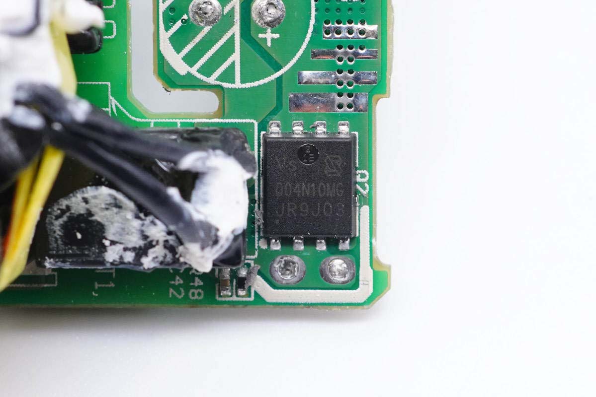

小米67W魔改充电器同步整流管采用威兆VSP004N10MS-G,耐压100V,超低导阻。

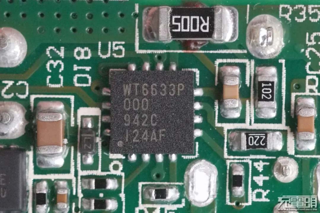

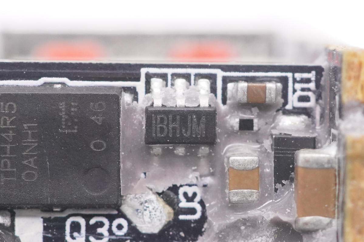

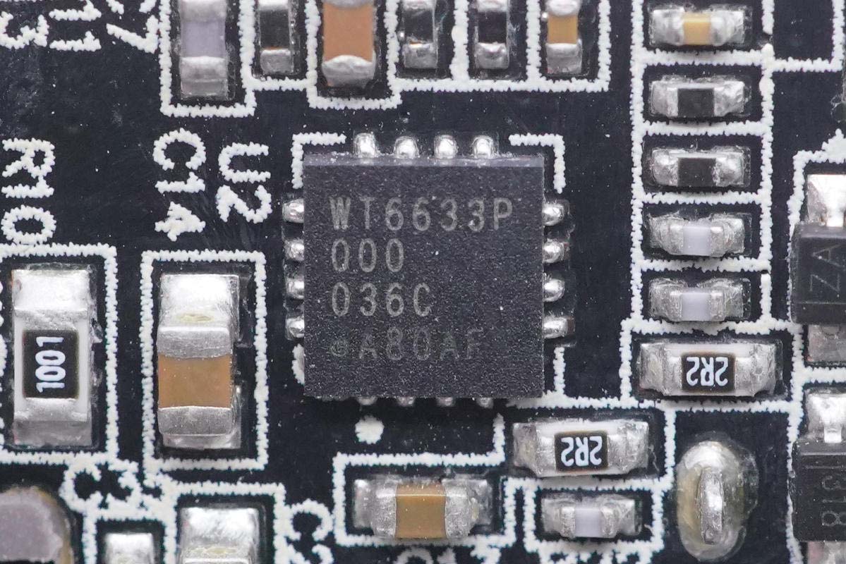

5、协议芯片

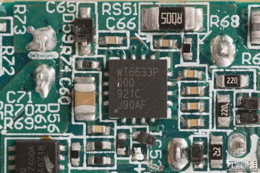

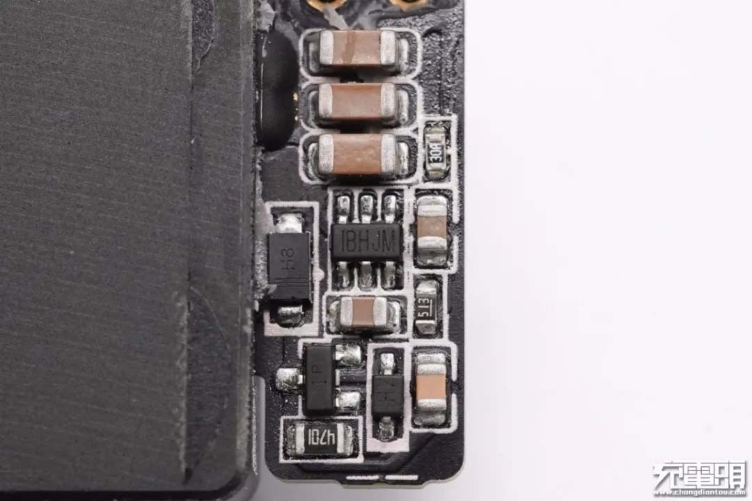

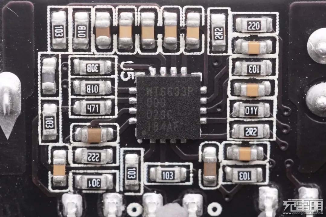

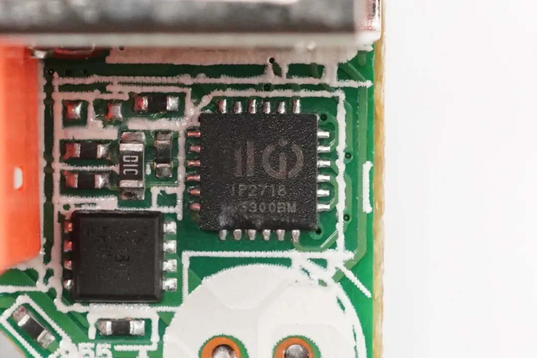

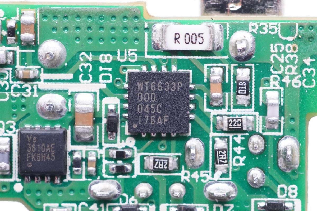

小米33W魔改充电器的协议芯片由小米联合英集芯定制,型号IP2718,USB-A口能够输出USB PD快充协议,也正是通过这颗芯片控制。
小米45W魔改充电器协议芯片采用伟诠WT6633P,这是少数几个获得高通QC4和QC4+测试认证的PD控制器,内建USB-PD物理层,Type-C线缆检测,内置稳压器,电压电流监控功能,负载开关控制。
小米65W魔改充电器协议芯片也是采用的伟诠WT6633P。
小米120W魔改充电器协议芯片也是采用的伟诠WT6633P。
小米55W魔改氮化镓充电器协议IC也是采用伟诠的WT6633P。
小米67W魔改充电器协议IC采用伟诠WT6633P。

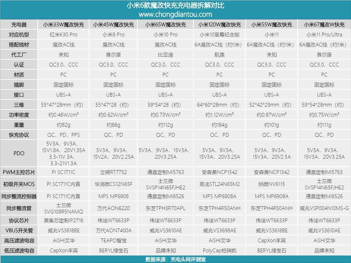

MI小米这6款魔改充电器作为米系旗舰机的标配快充,设计风格是统一的。PC材质白色外壳表面光滑简洁,从小米10至尊纪念版的快充开始,机身上还印有功率标识。统一采用固定式国标插脚和魔改USB-A接口,且都是靠机身一侧布局,USB接口舌片主要采用白色或橘红色配色。性能方面,统一支持QC、PD通用快充协议以及小米私有快充协议,都具备5V、9V、15V和20W四组电压档位,此外支持小米私有快充。
通过拆解发现,作为旗舰机的标配快充,这几款充电器无论是用料还是做工上,都是相当可靠的。核心器件来自PI、安森美、通嘉、纳微、英集芯、伟诠等业内知名厂家,诸如伟诠的WT6633P,从小米9 Pro的充电器开始,都是使用的它,足见小米对这款IC的认可程度。另外滤波电容也是来自艾华、丰宾、绿宝石等大品牌。
而通过下表对比我们发现,小米10 Pro的65W魔改快充和小米11 Pro/Ultra的67W魔改快充虽然分别由比亚迪和赛尔康代工,但各类参数大同小异,都采用了通嘉定制快充方案,士兰微、威兆MOS管,伟诠协议IC,艾华高压滤波电解电容等,可以说后者是前者的功率微调版本。
最后通过一张表格汇总这6款魔改充电器主要区别,方便大家对比查看。对于小米一贯坚持打造的魔改快充,大家又是怎么看的呢?
