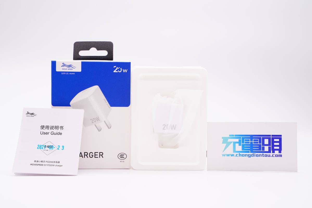

包装盒蓝白配色,正面印有品牌、充电器外观图、名称以及20W、CCC认证标识等。
背面印有商家信息。
侧面印有充电器参数。

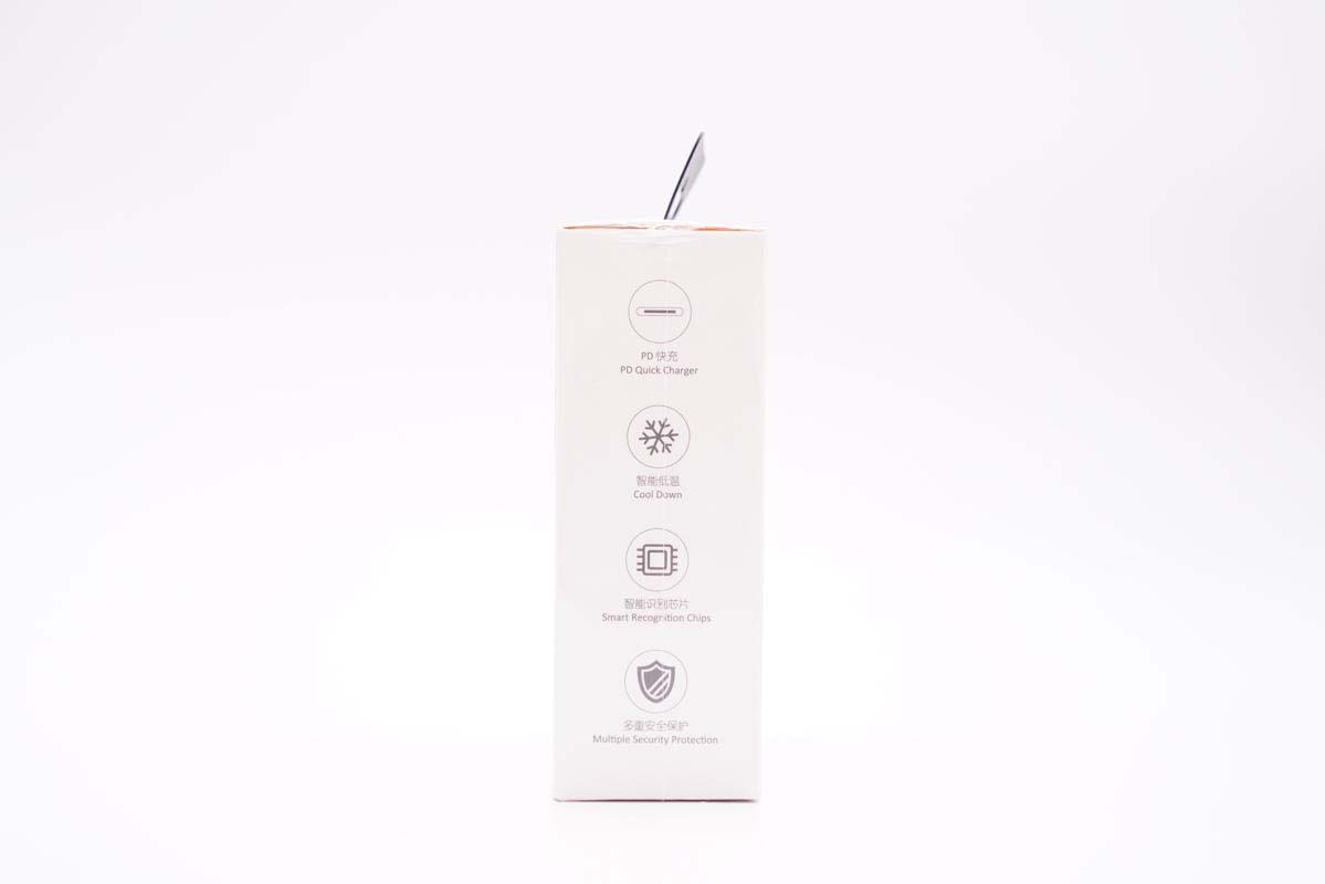

另一侧面印有产品四大特性标识。
包装内含充电器和使用说明书,充电器外套防尘袋。

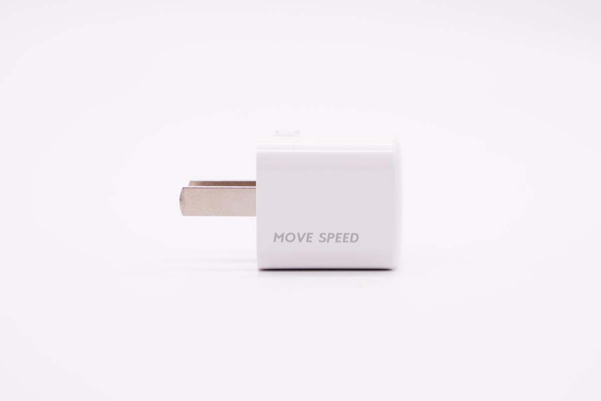

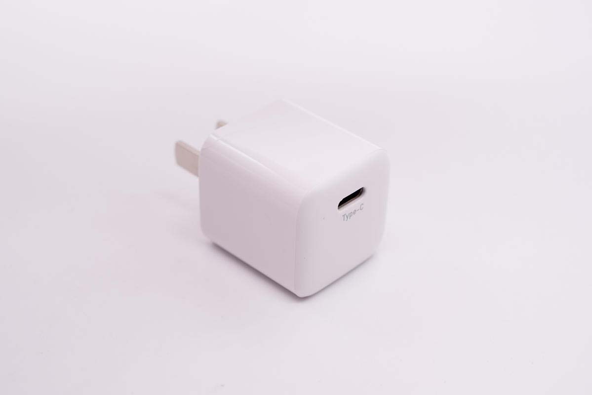

充电器采用PC阻燃材质白色外壳,腰身钢琴烤漆处理,顶面哑光,边角过渡圆润。
腰身一面印有MOVE SPEED品牌。

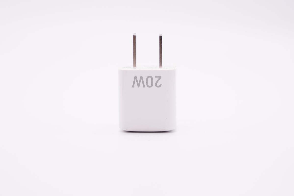

相邻一面印有20W功率字样。

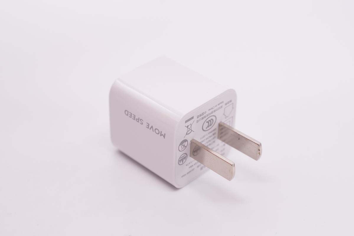

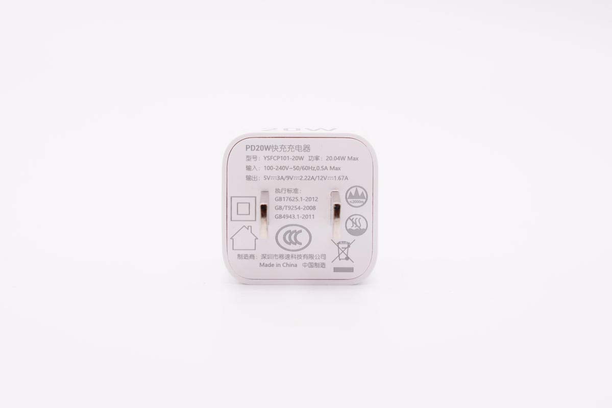

输入端外壳上标注有充电器参数
型号:YSFCP101-20W
功率:20.04W Max
输入:100-240V~50/60HZ 0.5A
输出:5V3A、9V2.22A、12V1.67A,20W Max
制造商:深圳市移速科技有限公司
产品已经通过了3C认证。
此外输入端配备固定式国标插脚。

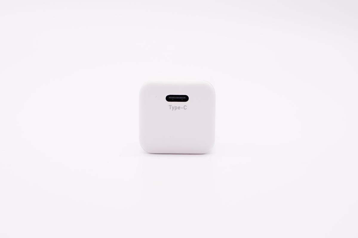

USB-C口黑色胶芯不露铜。

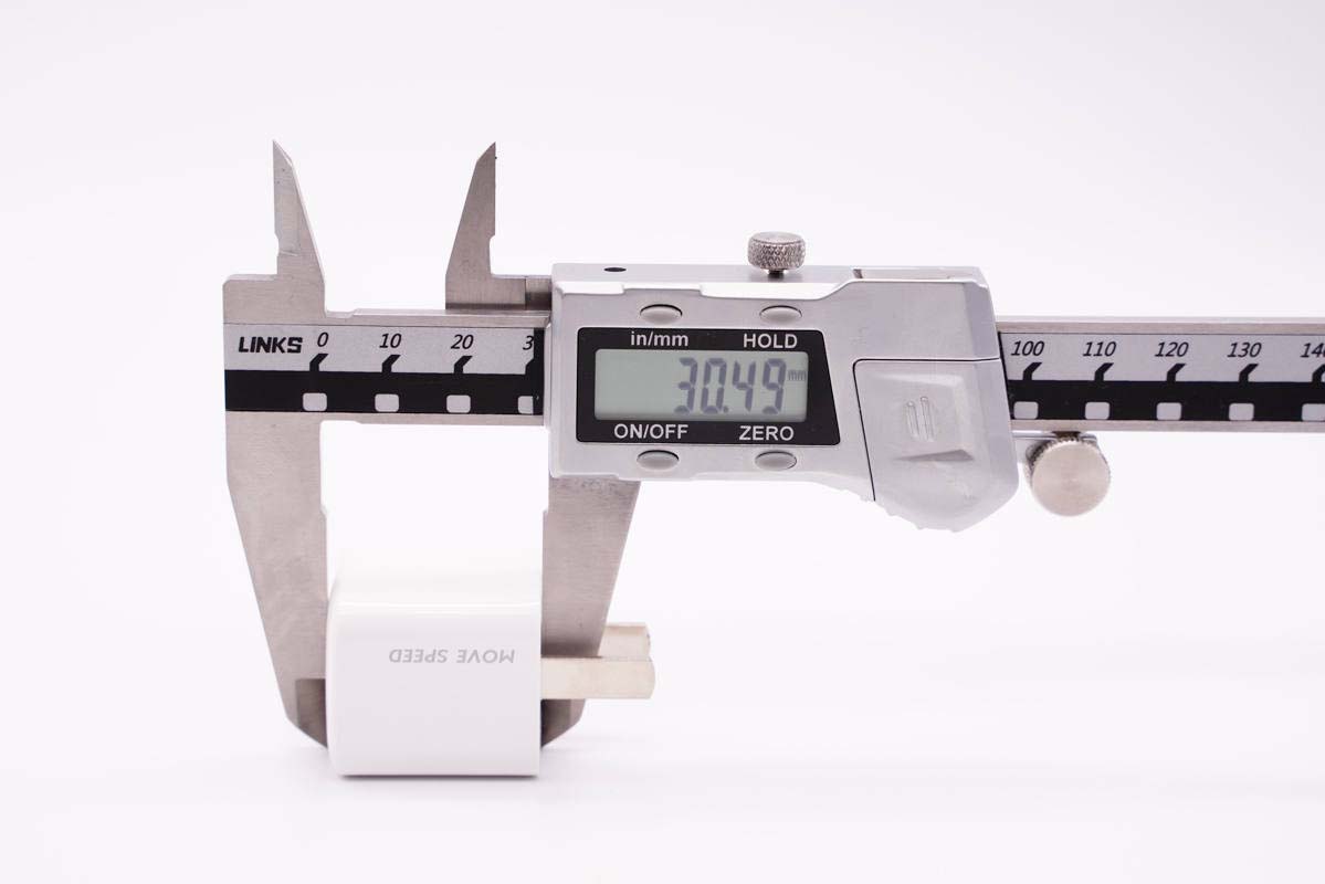

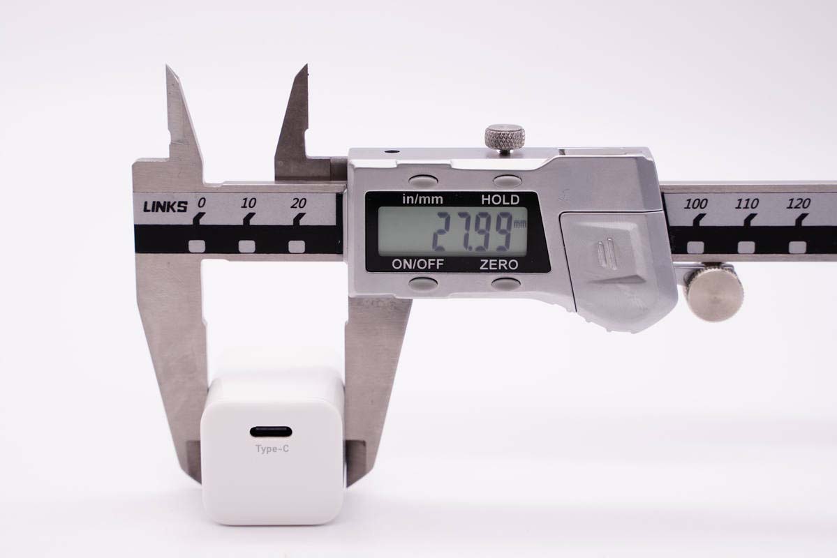

使用游标卡尺实测充电器机身高度为30.49mm。
宽度为27.99mm。
厚度为27.43mm。

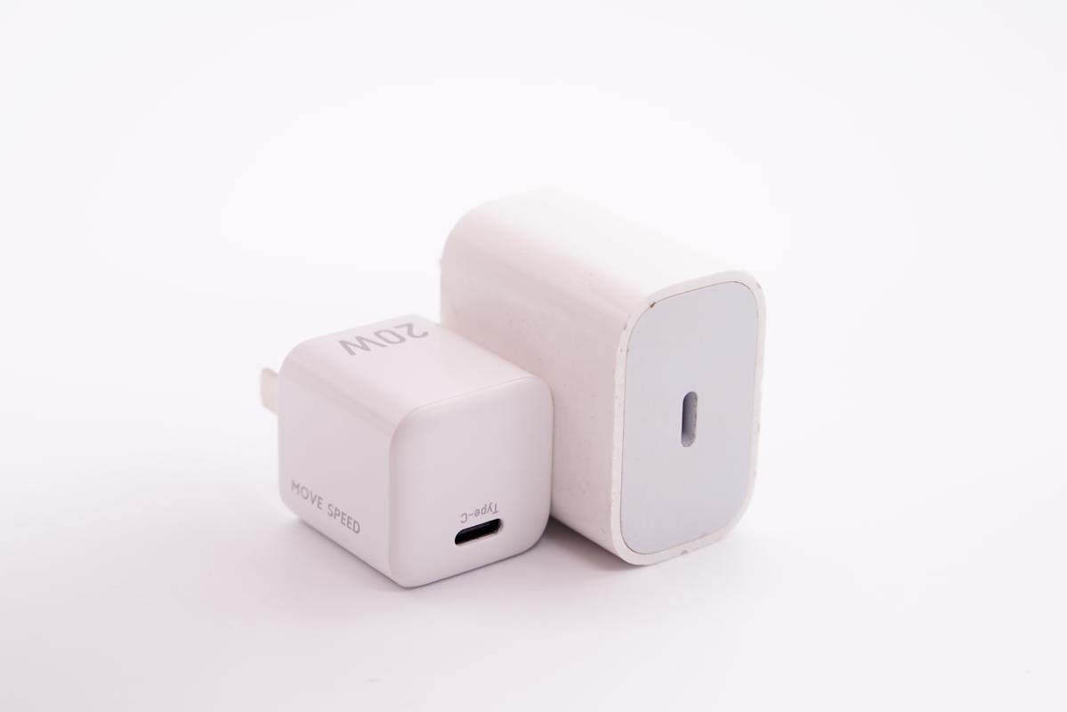

和苹果20W充电器大小对比,体积优势明显。

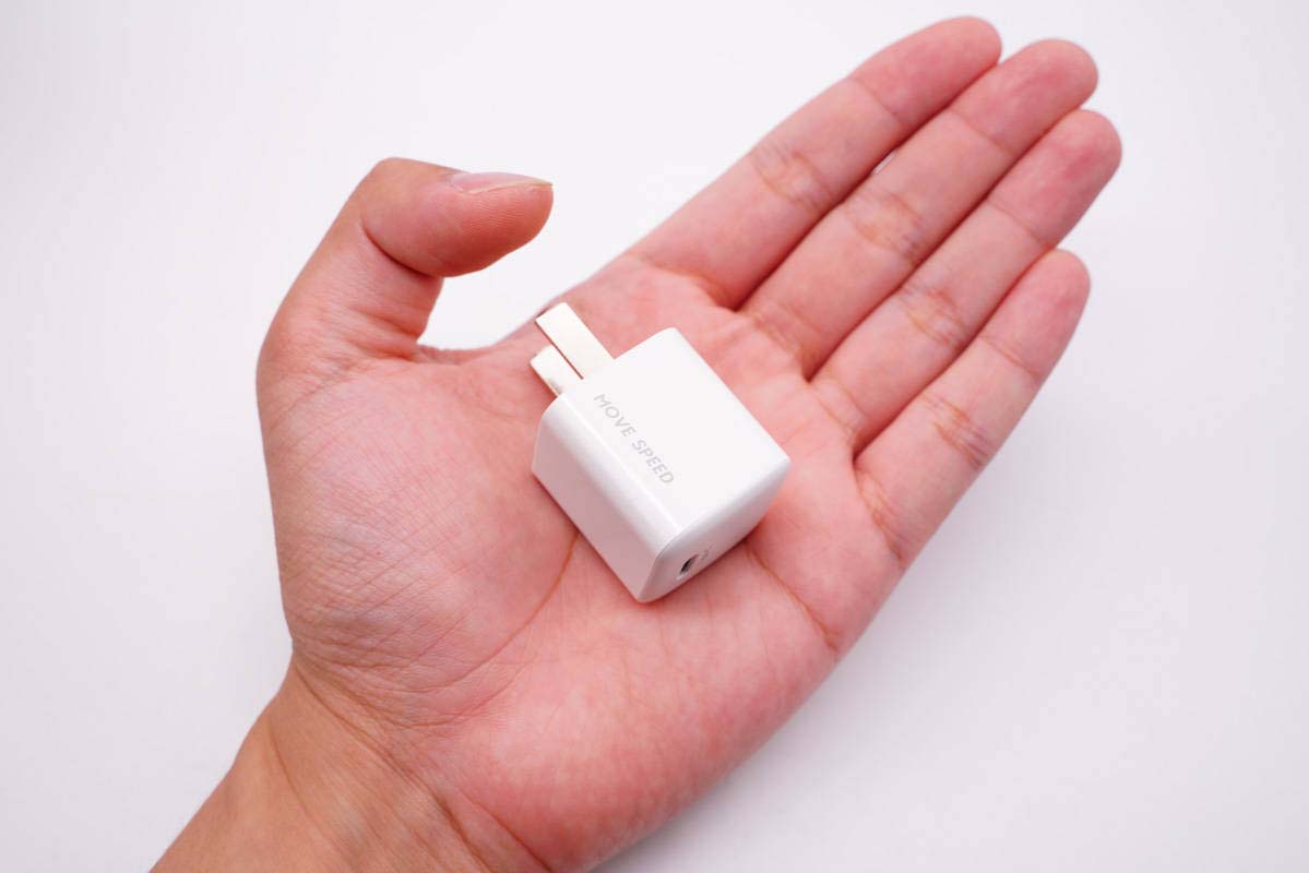

拿在手上的直观感受。

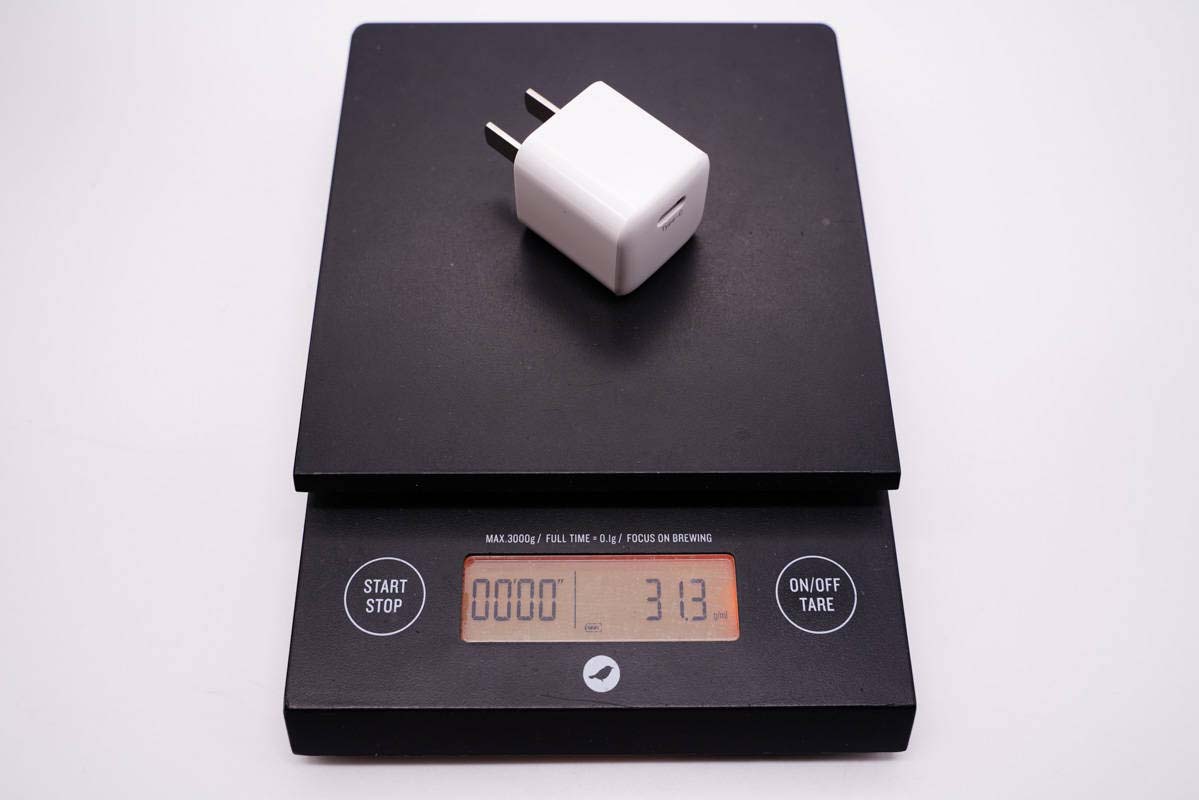

充电器净重约为31g。

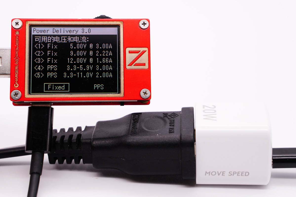

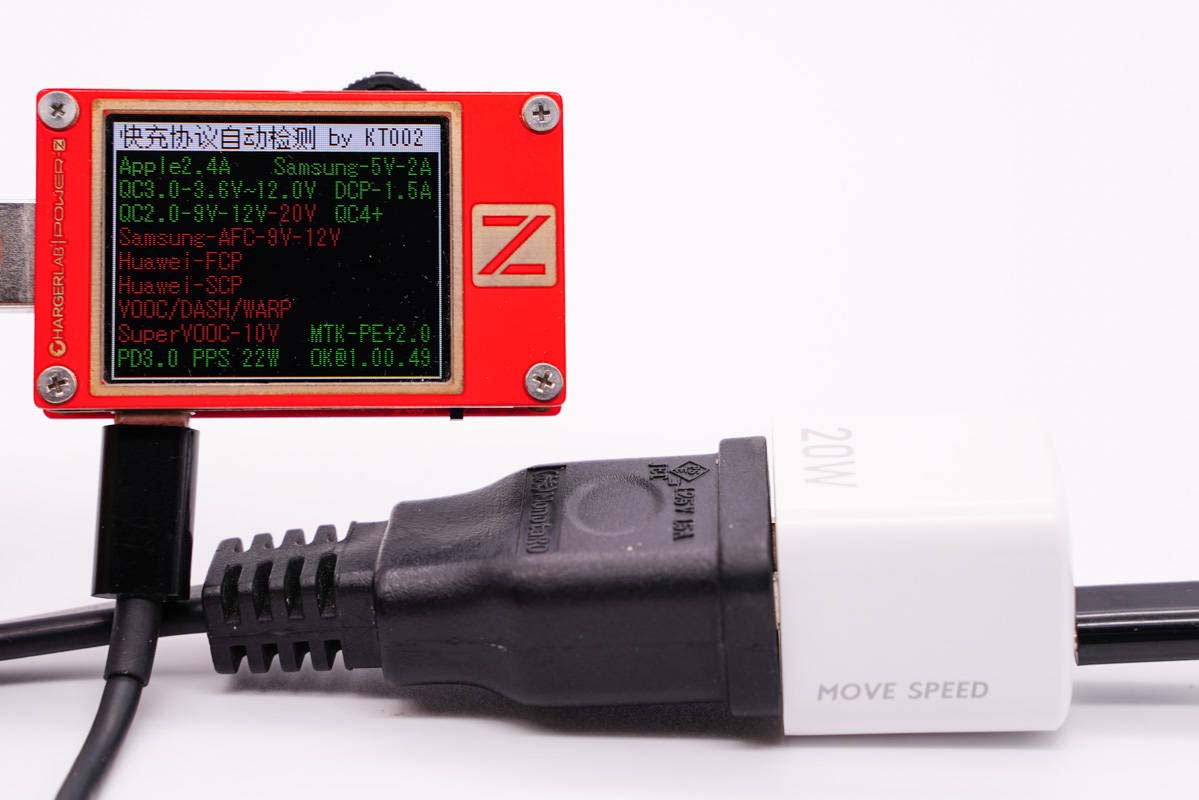

使用ChargerLAB POWER-Z KT002测得USB-C口支持Apple 2.4A、Samsung 5V2A和DCP协议,以及QC2.0、QC3.0、PE2.0、PD3.0、PPS快充协议。
此外PDO报文显示C口还具备5V3A、9V2.22A、12V1.66A三组固定电压档位,以及3.3-5.9V3A和3.3-11V2A两组PPS电压档位。

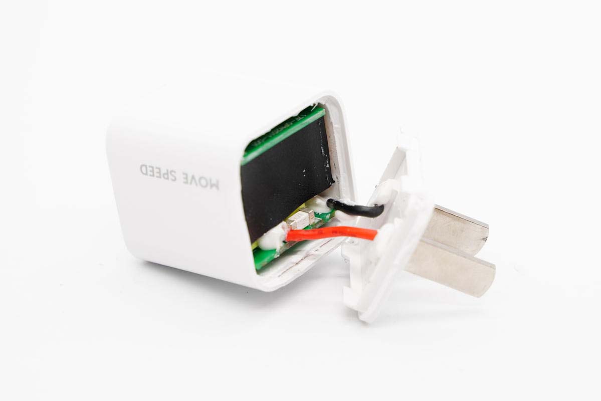

将输入端外壳拆开,边缘采用超声波焊接封装。

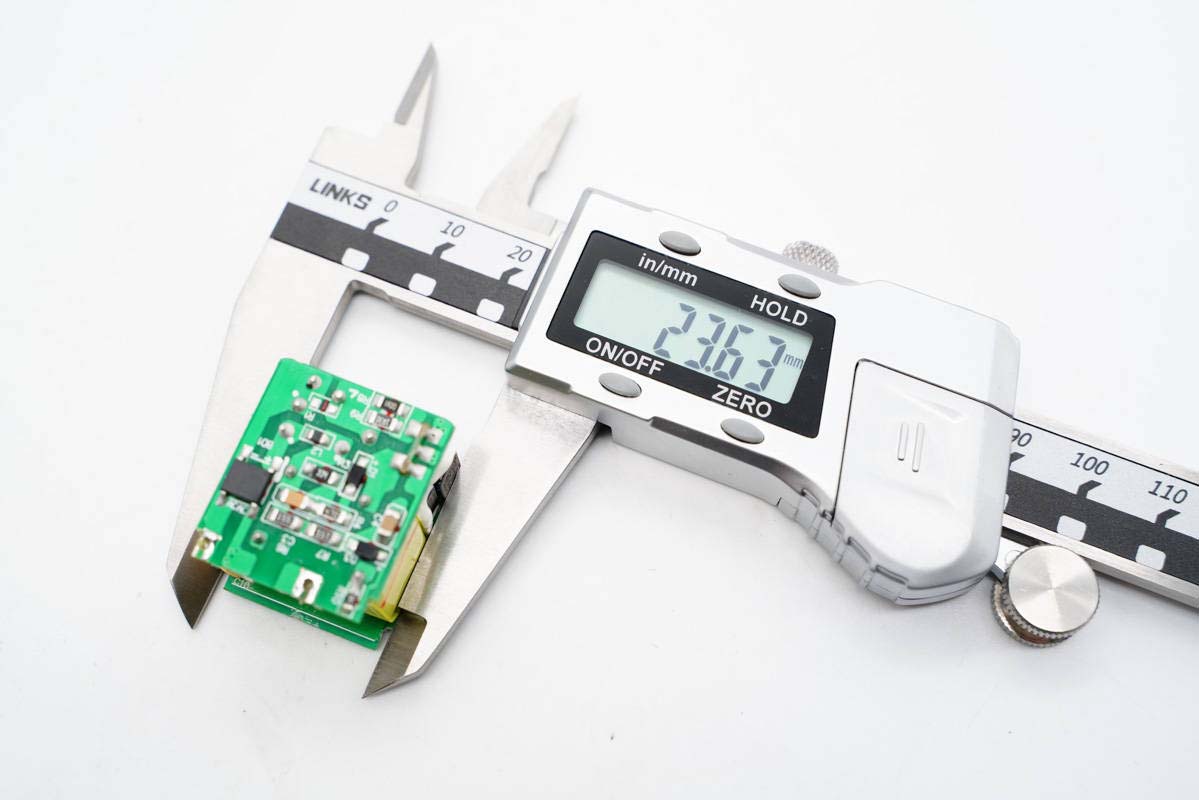

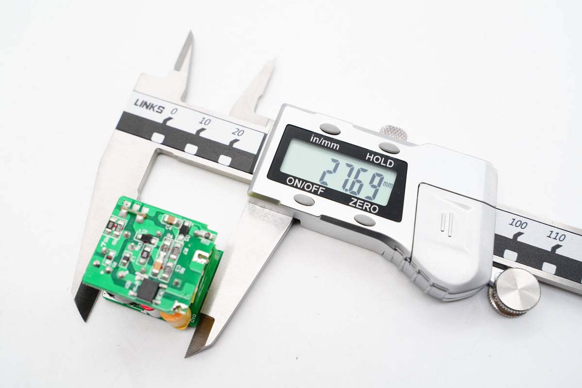

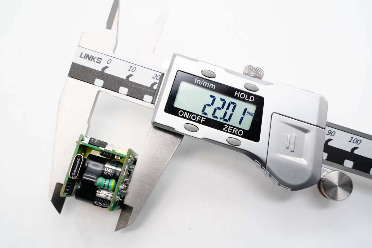

使用游标卡尺测得PCBA模块高度为27.69mm。
宽度为23.63mm。
厚度为22.01mm。

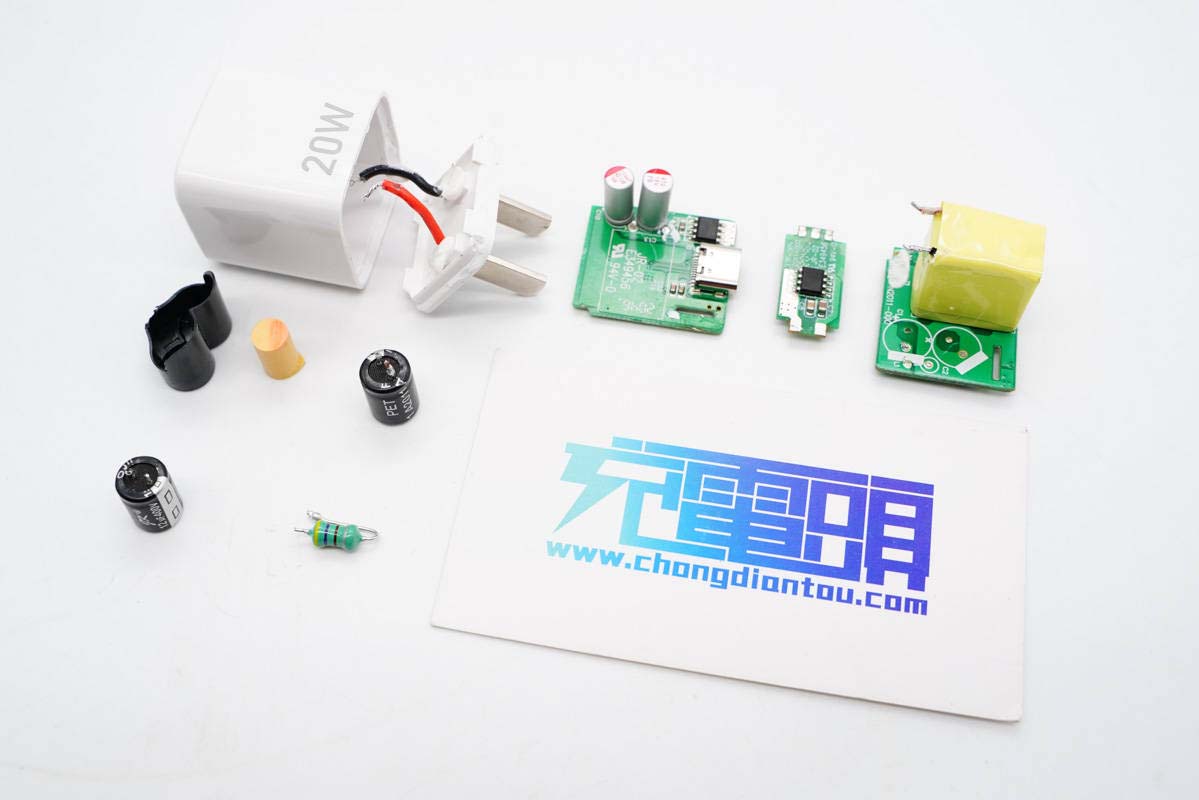

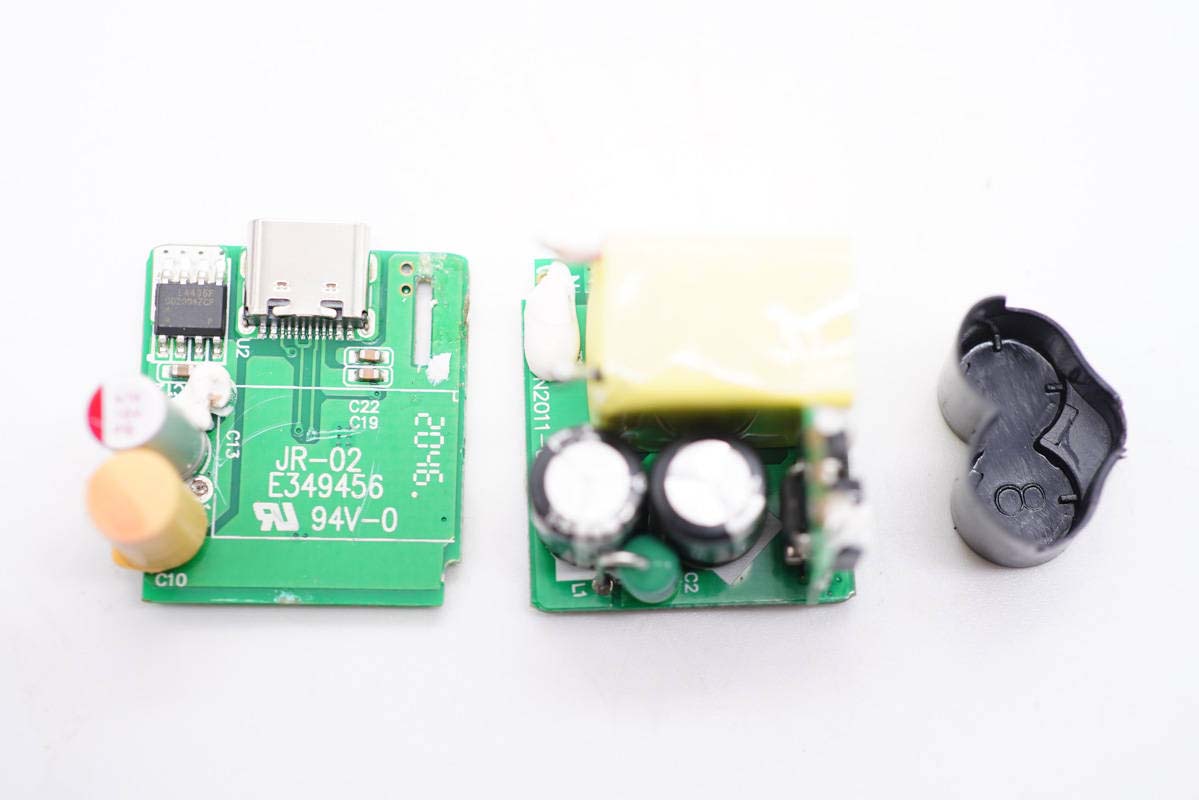

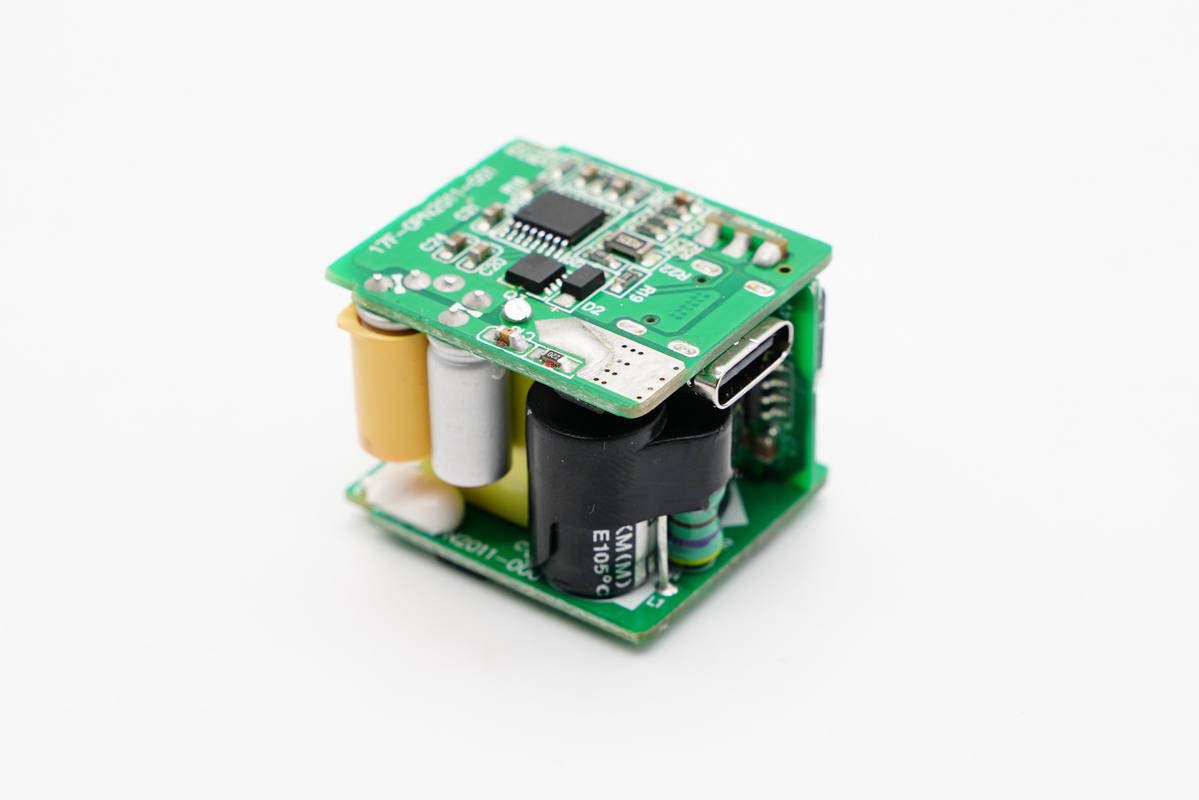

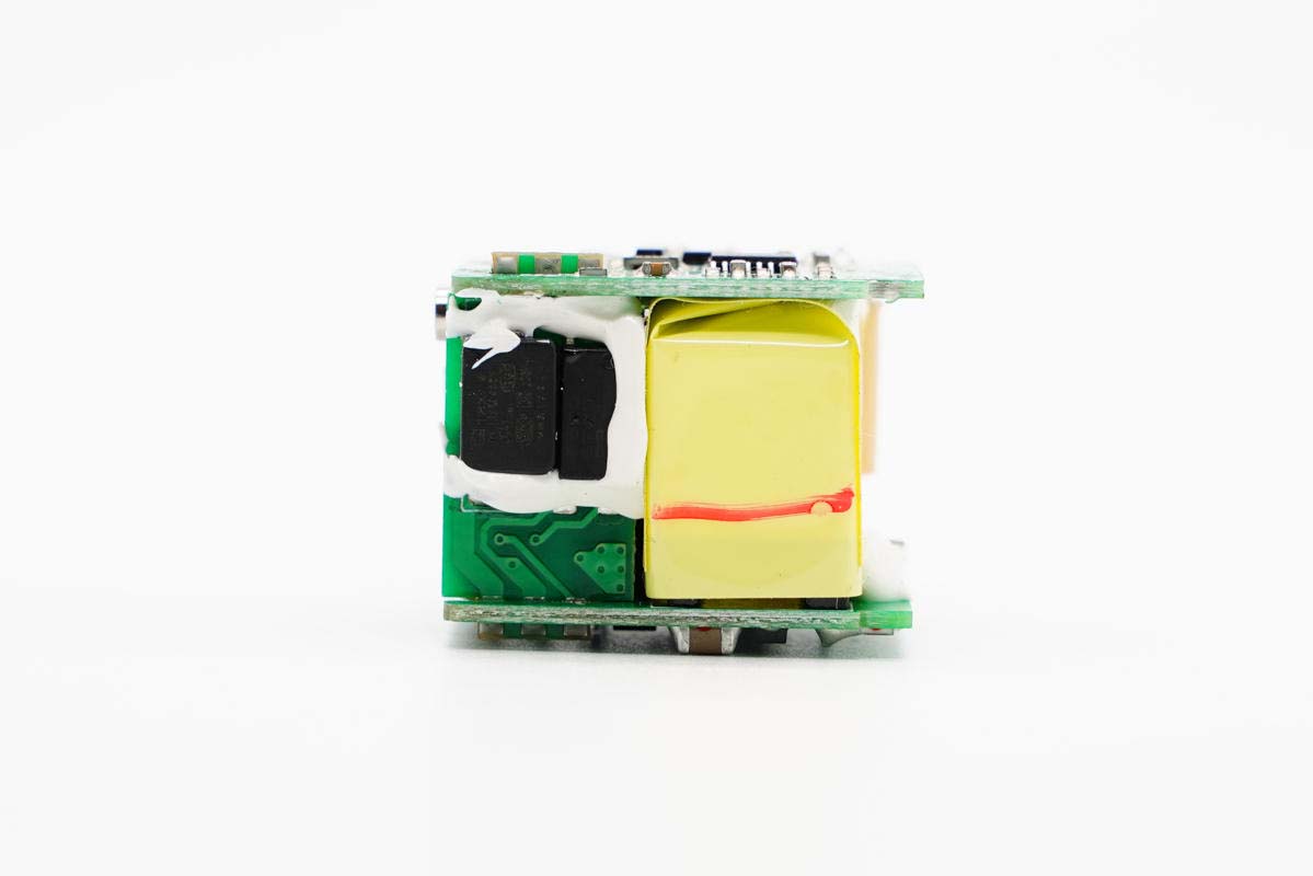

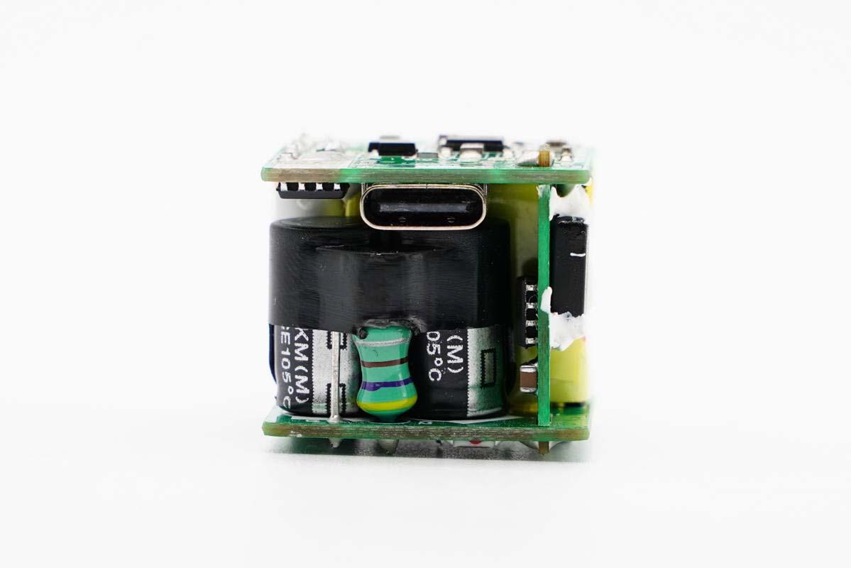

模块采用三块PCB小板组合焊接设计,U型结构。
通过观察发现移速这款20W PD快充充电器采用开关电源宽范围输出,由协议芯片控制,通过光耦反馈输出电压的设计架构。下面就由输入端开始为大家一一介绍这款产品的用料。

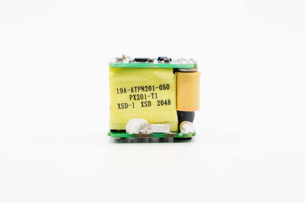

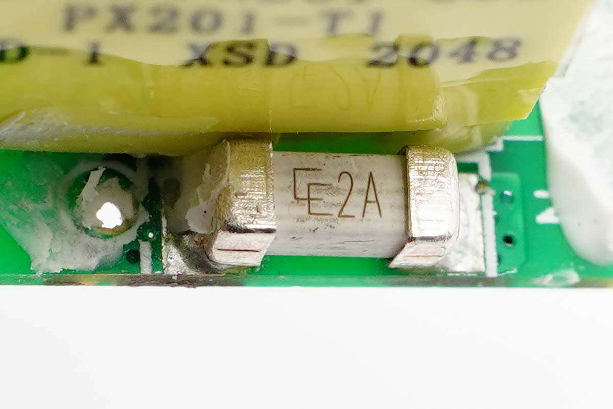

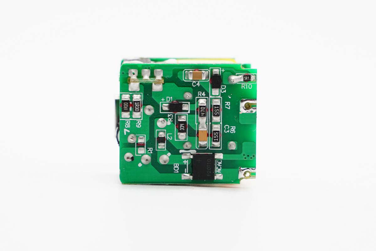

输入端小板前端设有保险丝,变压器使用马拉胶带严密包裹。
保险丝特写,额定电流2A。

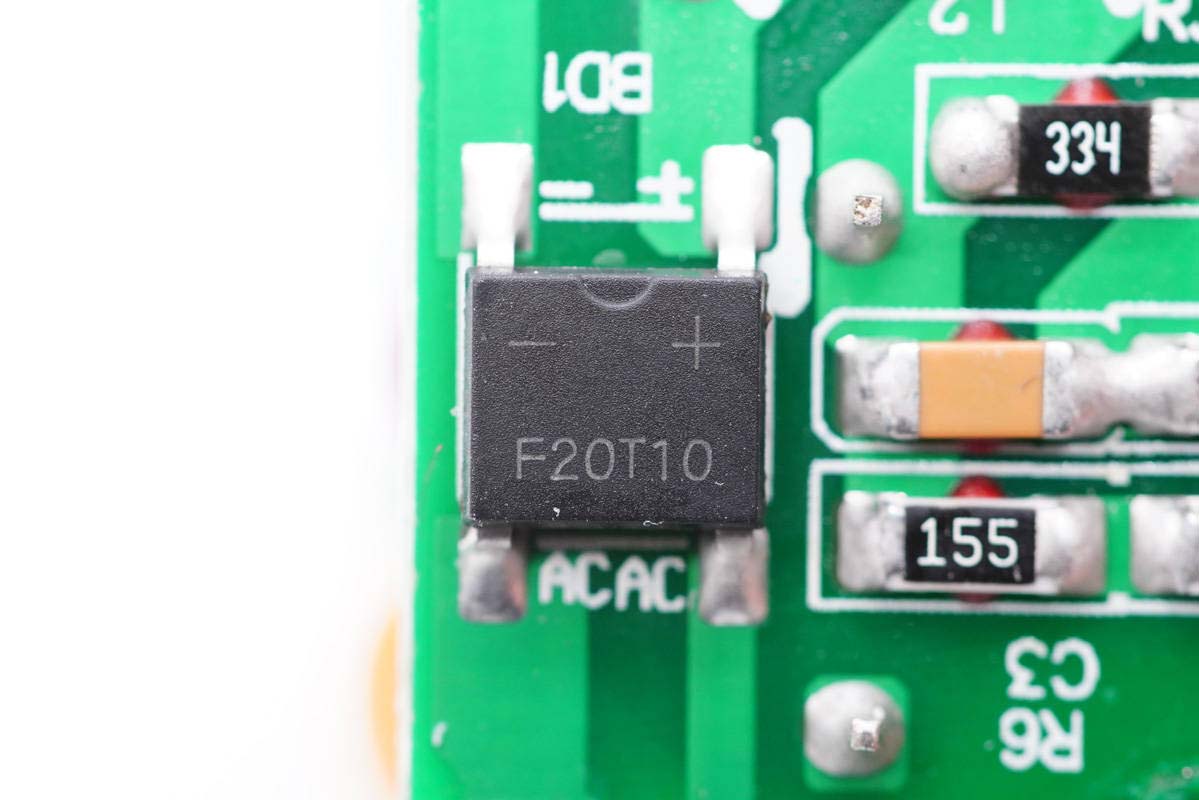

输入端小板背面设有一颗整流桥。
F20T10整流桥特写。

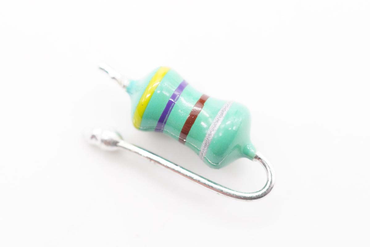

模块一侧设有高压滤波电解电容和色环电感,套上塑料壳进行隔离绝缘。

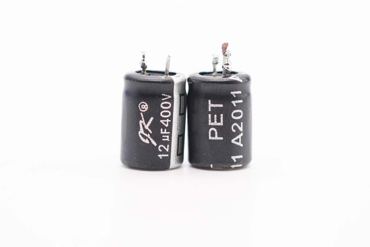

两颗电容来自东莞市军康电子科技有限公司,规格都是400V 12μF。
色环滤波电感特写。
另一侧可以看到连接小板和变压器。
将模块拆分开。

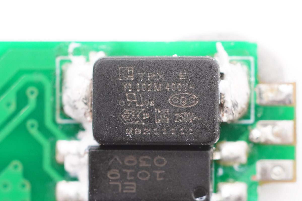

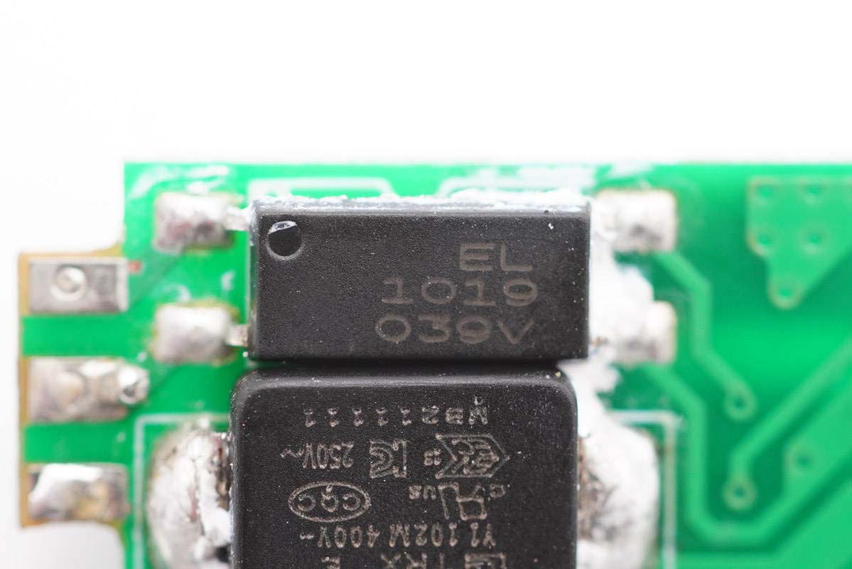

连接小板一面设有光耦和贴片Y电容。

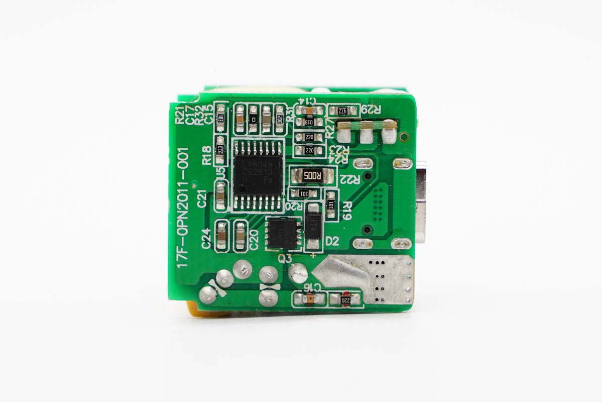

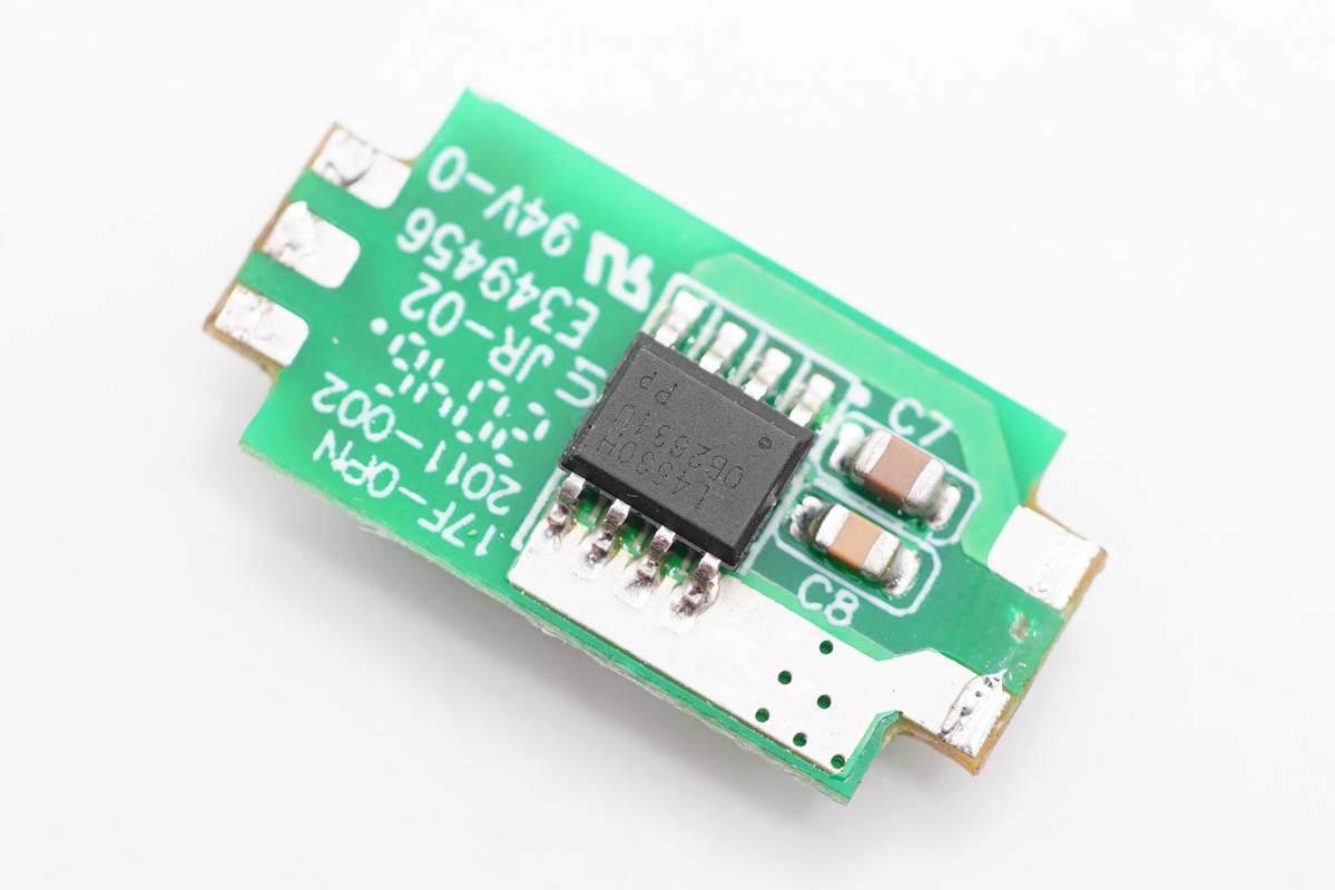

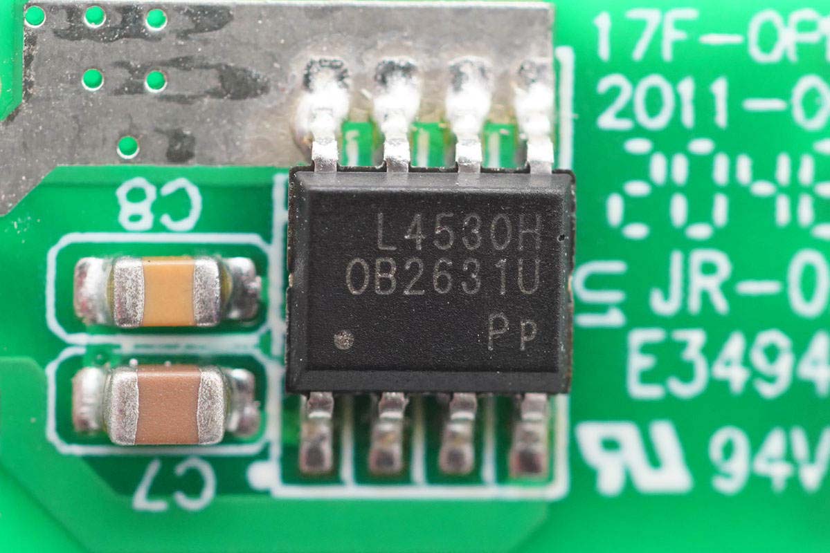

另一面设有主控芯片。

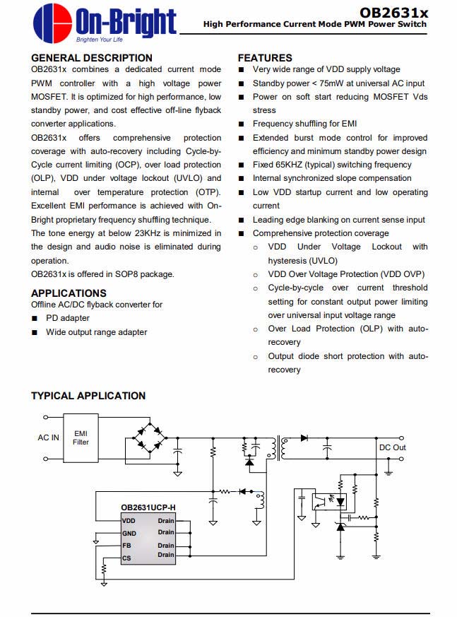

充电器主控芯片采用昂宝OB2631U,内部集成DCM PWM控制器和高压开关管,为高性能低待机功耗以及低成本开关电源而优化。此外提供完整的保护功能,包括逐周期电流限制,过载保护,欠压闭锁和内部过热保护。适用于PD适配器和其他宽输出范围的适配器。
昂宝OB2631x资料信息。
充电头网通过拆解了解到,采用昂宝OB2631x的还有努比亚20W PD快充充电器亿色迷你20W PD快充充电器航嘉迷你20W PD快充充电器康鑫盛20W迷你PD快充充电器劲电宝20W PD快充充电器即刻20W 1A1C双口快充充电器等产品。

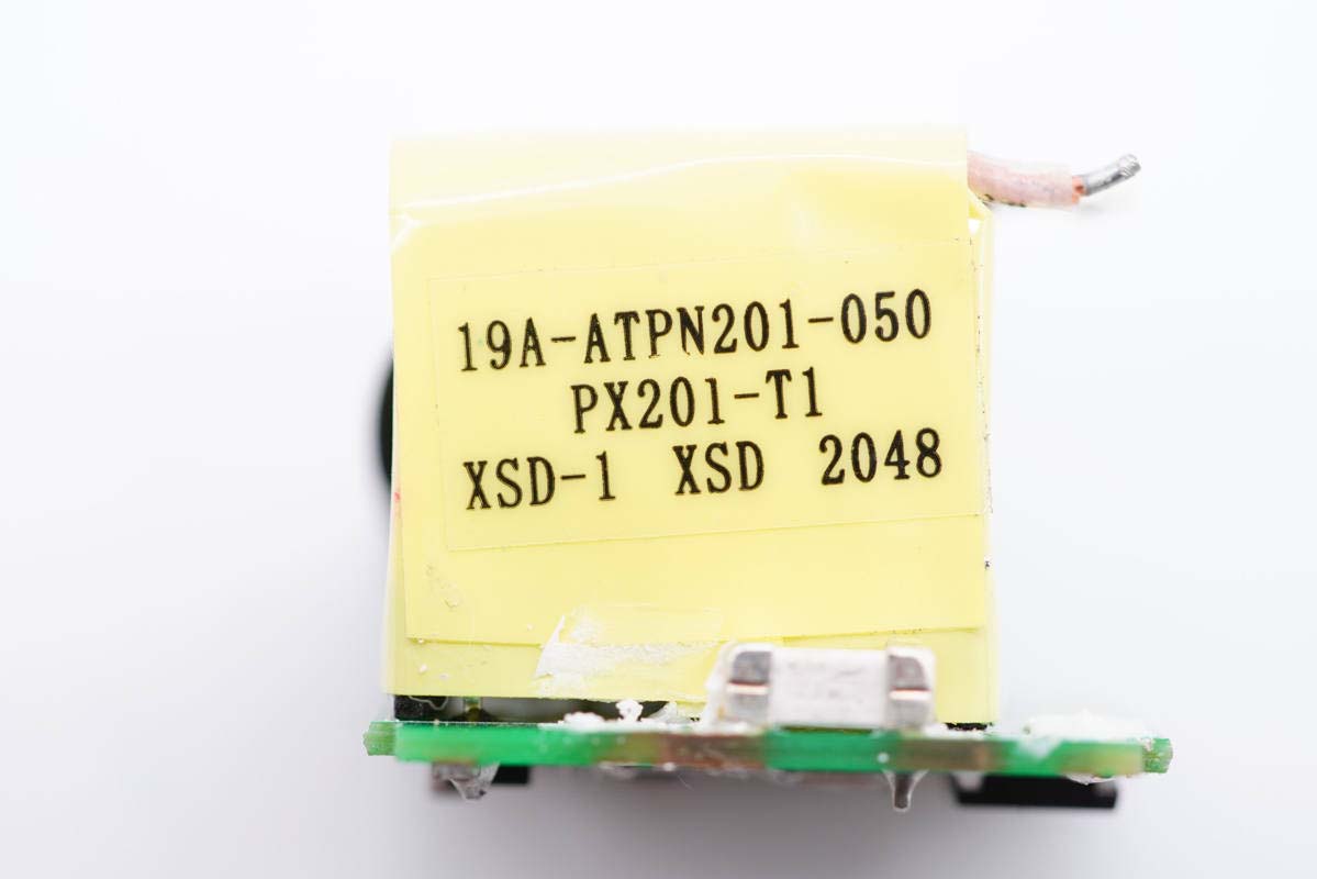

变压器特写。
亿光EL 1019光耦,用于初级次级通信,反馈调节输出电压。
充电头网了解到,特锐祥贴片Y电容除了被麦多多100W氮化镓OPPO 65W超级闪充氮化镓充电器联想90W氮化镓快充努比亚65W氮化镓充电器倍思120W氮化镓+碳化硅PD快充充电器等数十款大功率充电器使用外,也可应用于海陆通第一卫贝尔金等品牌20W迷你快充上,性能获得客户一致认可

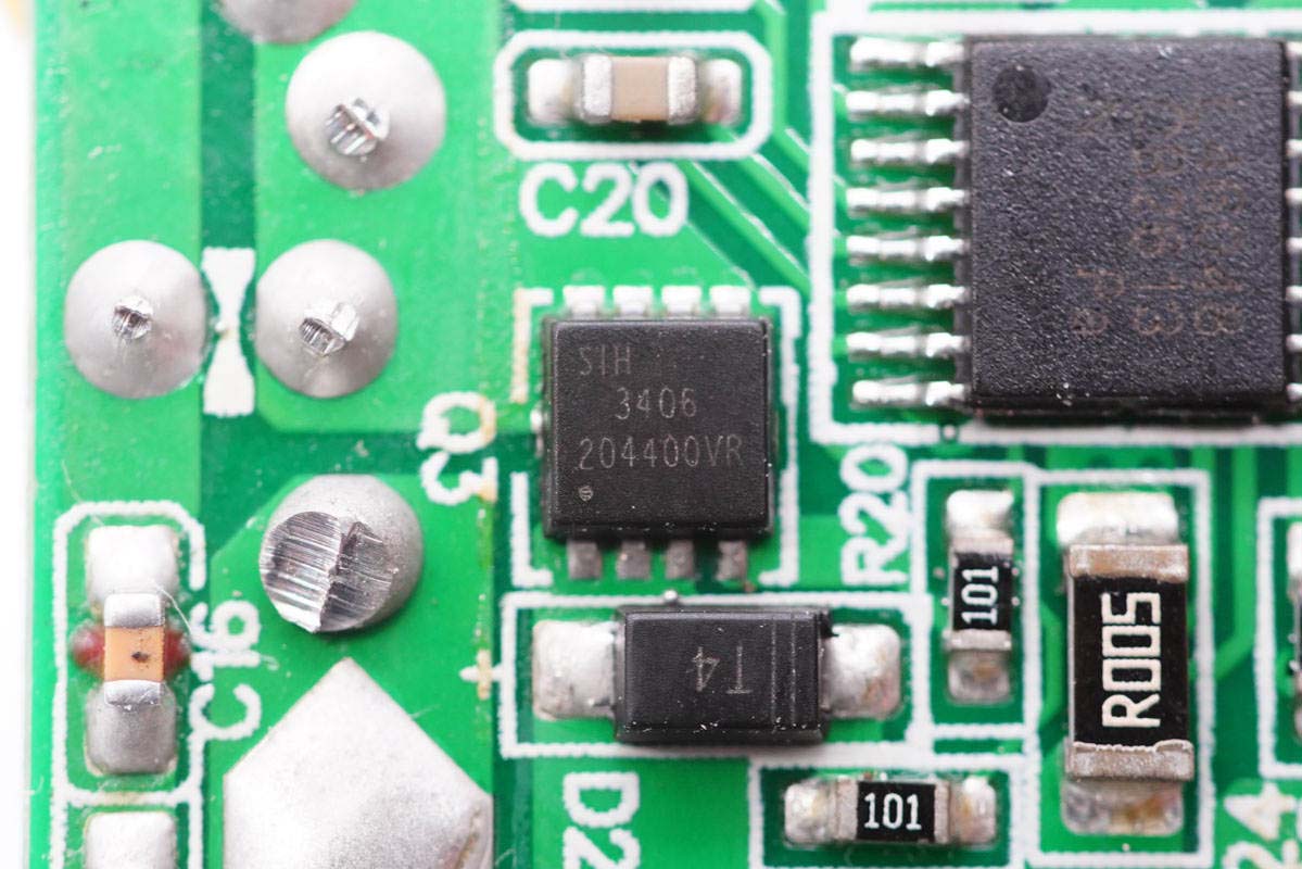

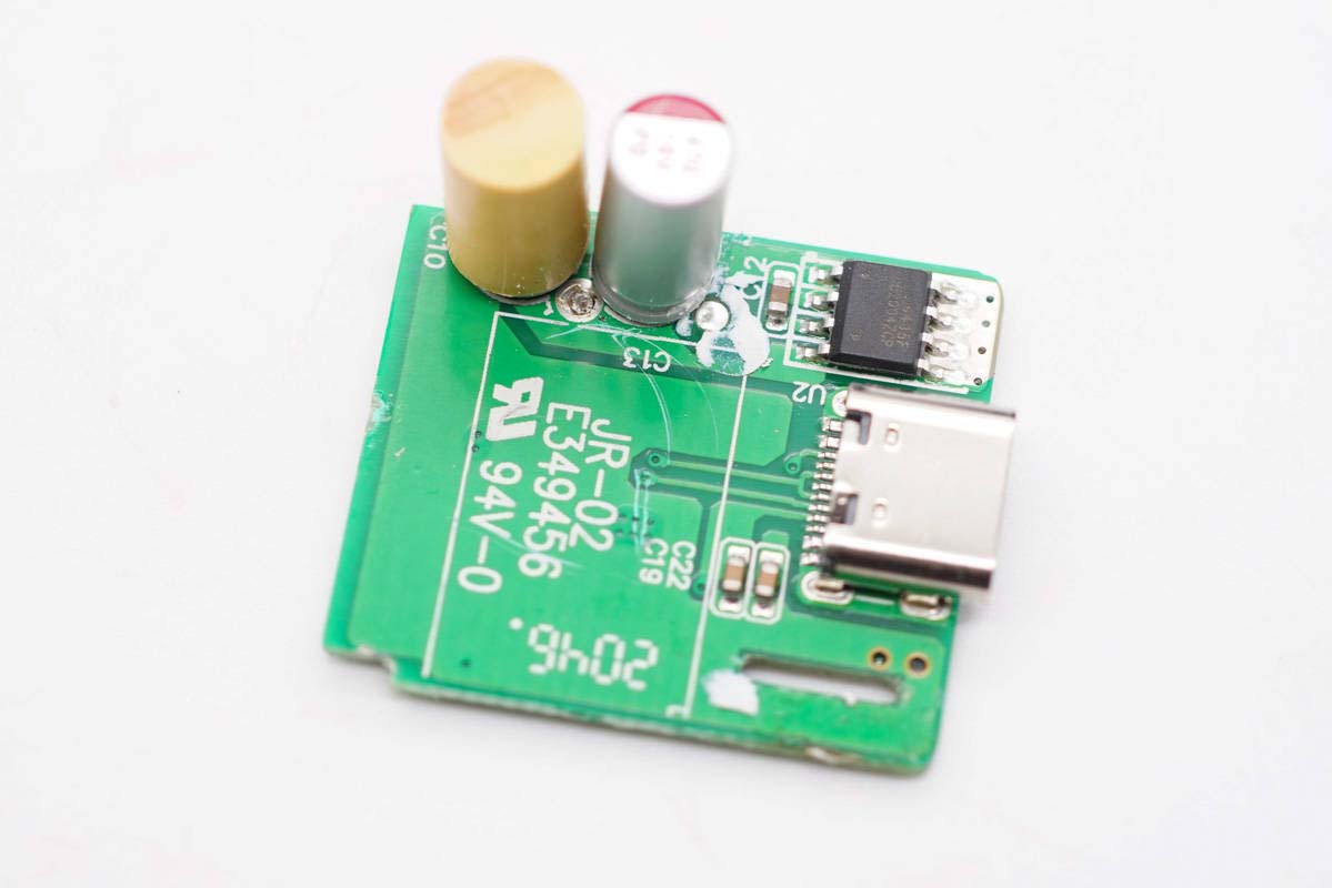

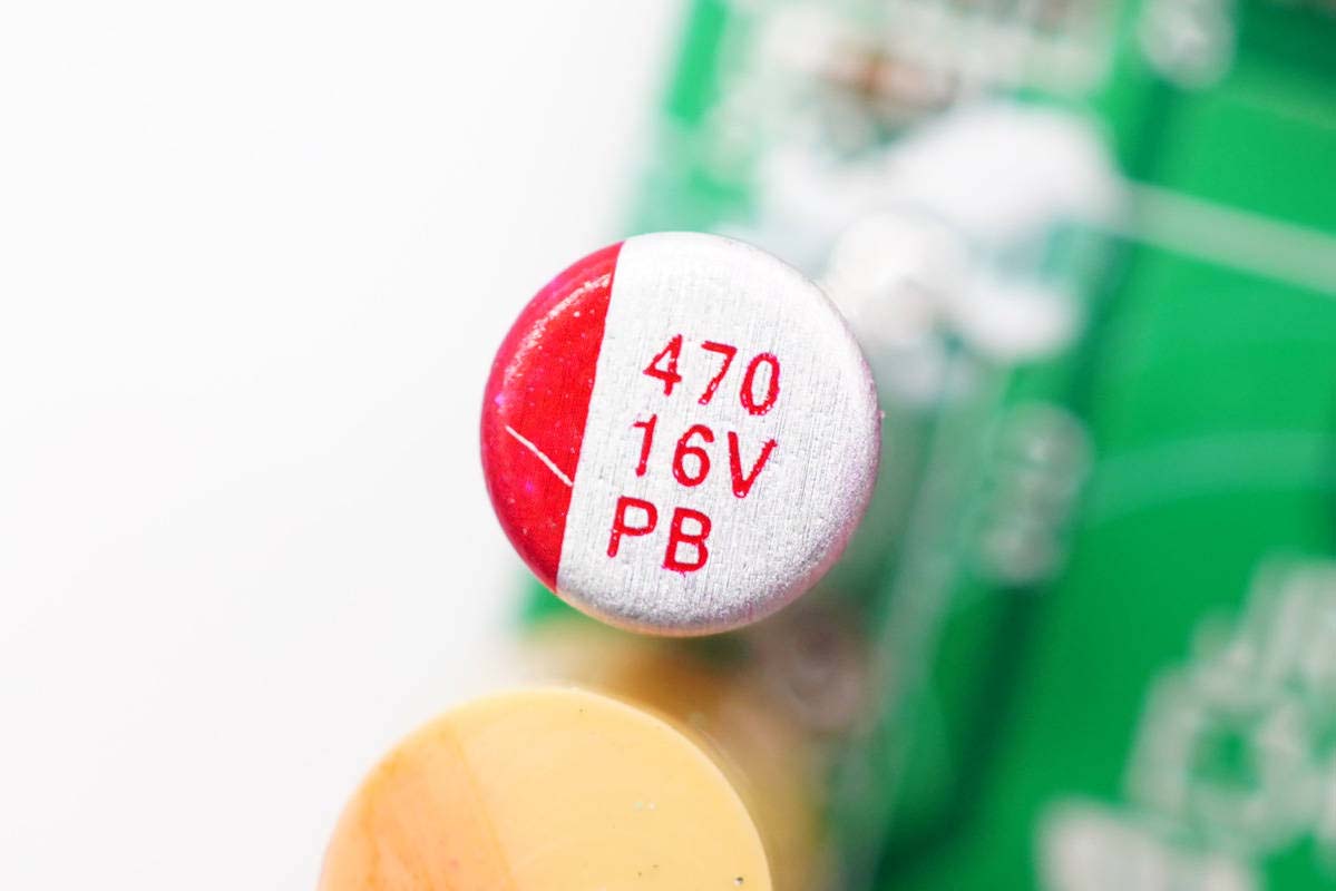

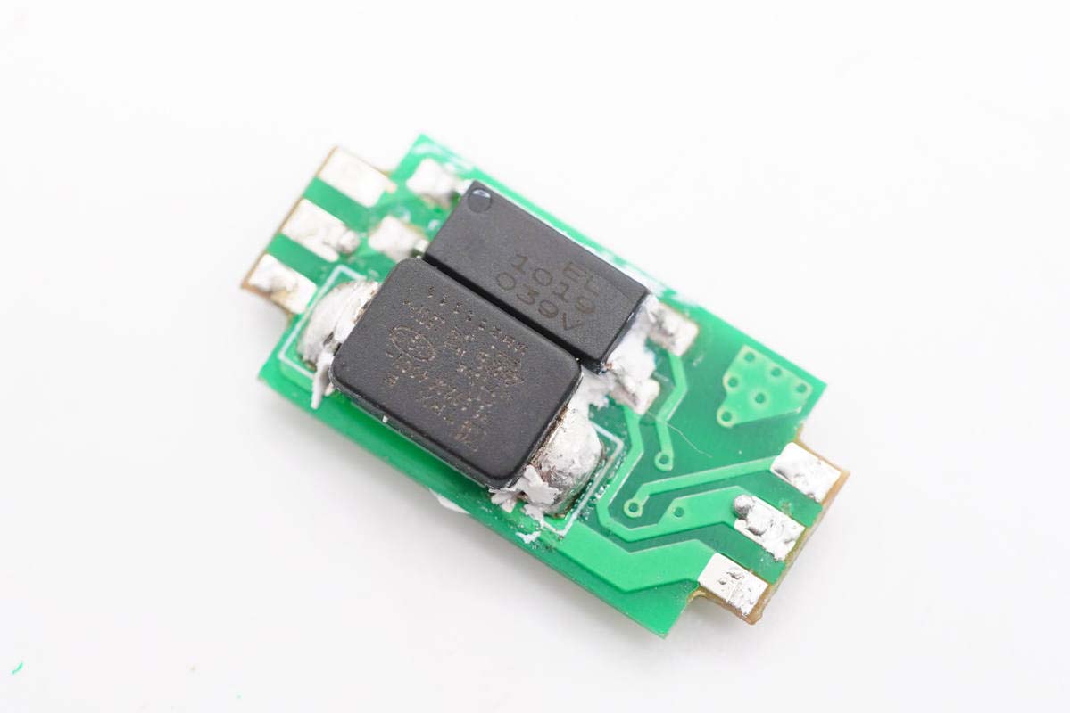

输出端小板一面设有同步整流芯片和输出滤波固态电容,其中一颗套有绝缘管。
背面设有协议IC和输出VBUS开关管。

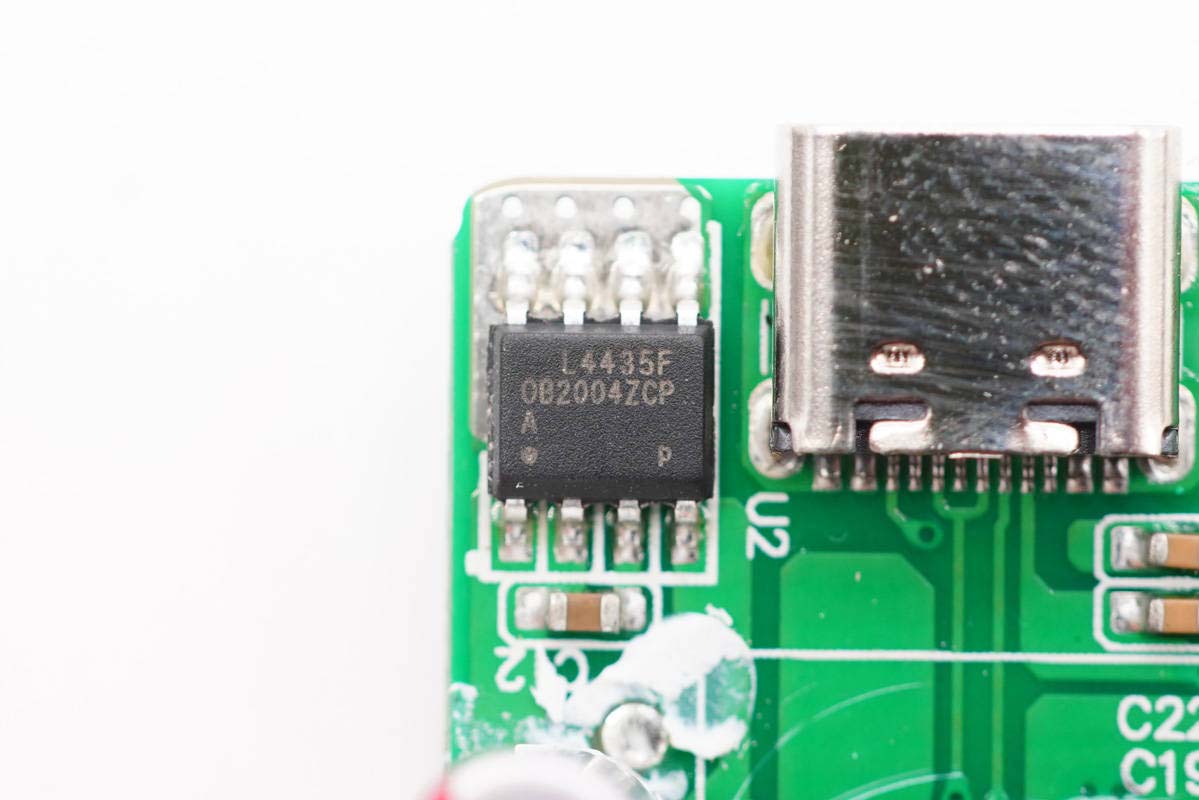

次级同步整流芯片采用昂宝OB2004Z,其内置NMOS,支持3-12V输出,集成度高。
昂宝OB2004Ax 规格资料。

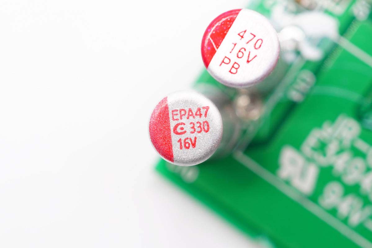

固态电容采用韶关富仕达PB系列,规格都是16V 470μF,具有125℃耐热,高可靠性的特点。
充电头网了解到,韶关富仕达针对USB PD快充市场推出了PV、PB、PR、MV、MB、MR等多个系列固态电容,此前已被傲基63W氮化镓快充AUKEY2A2C 100W快充氮化镓充电器AUKEY双C口65W氮化镓快充充电器AUKEY 65W 1A1C氮化镓快充充电器公牛65W 2C1A快充插线板绿联65W 3C1A氮化镓快充充电器绿联2A2C 48W智能充电器等多款产品用,产品性能获得品牌客户一致认可。
另一颗来自中国台湾钰邦,规格为16V 330μF。

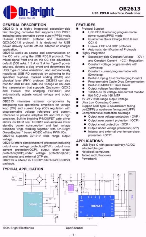

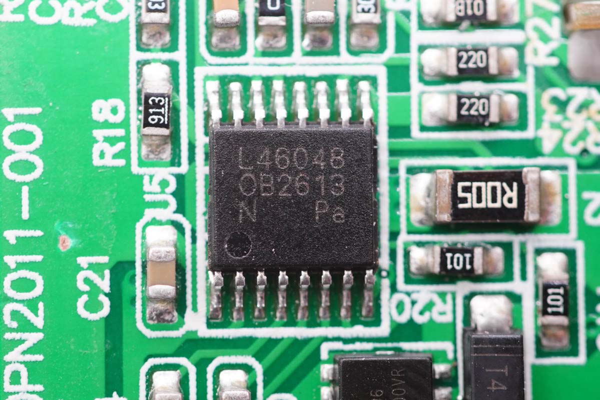

协议IC采用昂宝OB2613,用于支持PD协议和输出电压反馈调节。OB2613是昂宝电子开发的一款高精度高集成度的USB PD控制器, 已于2018年11月获得USB-IF的PD3.0+PPS认证,并于2018年12月通过高通QC4+的测试认证。
昂宝OB2613符合USB PD3.0 V1.1规范,支持PPS模式,支持QC4/4+、BC 1.2协议、MTK PE+ 、华为FCP协议、APPLE 快充识别、三星快充识别等。通过预留的GPIO设置可支持A+C口双口快充设计,极具成本优势。
其提供宽范围的VDD工作电压区间,使得客户使用传统变压器设计并免于使用LDO稳压线路给PWM芯片供电,同时其独有的环路自适应技术可完全应对USB PD应用的输出宽范围变化的要求。凭借雄厚的技术实力和品牌优势,目前OB2613方案已经在Dell、Lenovo等一线大厂实现量产。
充电头网了解到,采用昂宝OB2613协议芯片的产品还有征拓20W迷你PD快充充电器绿联20W PD快充充电器万旅3A1C 45W PD旅行转换插座罗马仕65W PD氮化镓充电器公牛18W PD快充充电器联想YOGA 65W USB PD快充充电器网易智造18W USB PD快充充电器等产品。同时,昂宝也是业内为数不多的能提供AC-DC全套电源解决方案的厂商,其芯片已获得数十款电源配件产品采用
输出VBUS开关管特写。

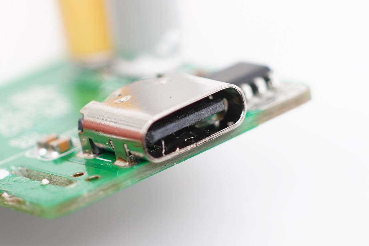

USB-C母座特写,过孔焊接。
