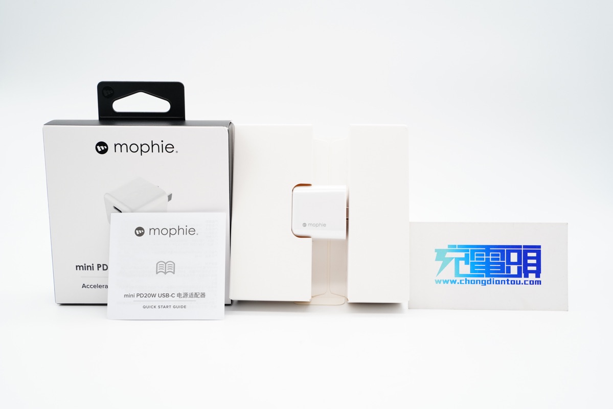

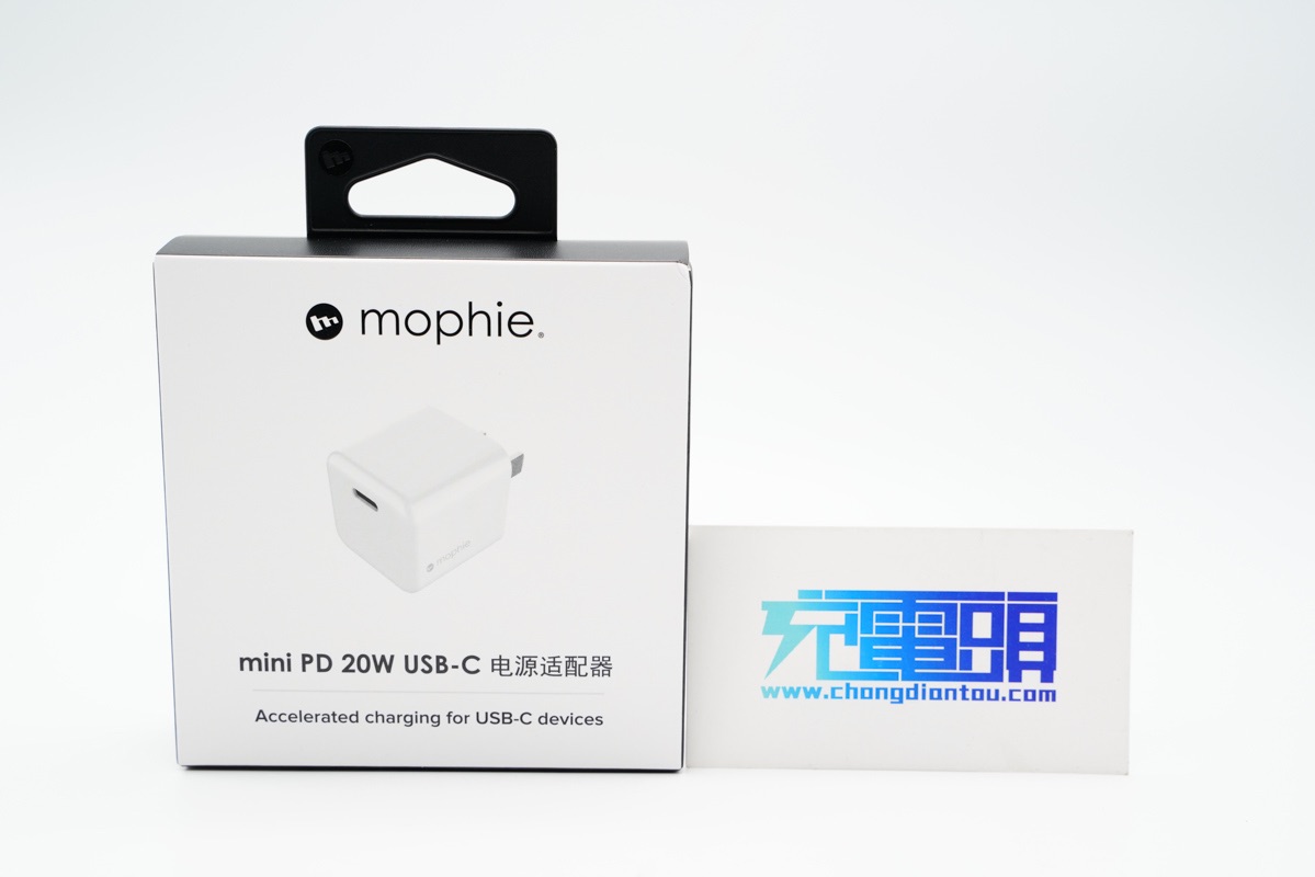

1、产品包装盒
mophie新款20W迷你充电器包装盒的正面,正中间展示出了产品的三维外观图,上面是熟悉的mophie品牌Logo,顶部自带挂钩设计,这也是mophie产品包装盒的一个特点,方便线下商家上架售卖。
从包装盒背面可以了解到充电器具有PD 20W快速充电、兼容广泛以及小巧轻便等特点。此外还有具体的参数信息,详情如下。
产品型号:CHG-WALL-PD-20W-MIN
颜色:白色
输入:100-240V 50/60Hz 0.7A
输出:5V3A、9V2.22A、12V1.67A
品牌商:mophie inc.(美国摩飞公司)
制造商:自格(深圳)科技开发有限公司
警告:安全起见,请勿跌落、高温、短路、或者在潮湿环境中使用本产品。请将此产品放置在儿童不能接触的地方。
从参数中可以获得的信息有,充电器支持100-240V的宽电压使用,即使出国也可以正常使用。输出方面9V2.22A正是为iPhone 12而准备的。此外mophie还为充电器提供了24个月的质保,两年的质保期,让用户放心使用充电器。
直接打开包装盒,mophie 20W迷你充电器被四周纸质的内胆架空在中间,这样可以防止快递的暴力运输,除此之外还有一些纸质说明书,再无其他,简洁明了。

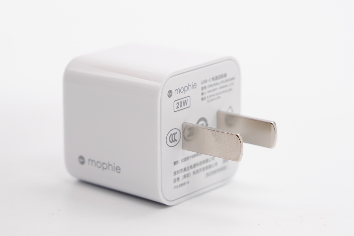

2、mophie 20W迷你充电器

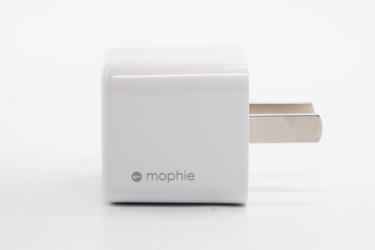

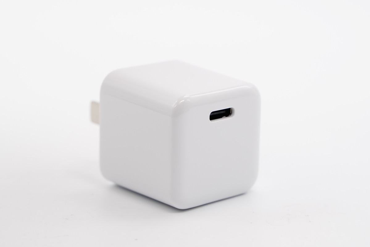

正如包装盒上介绍的,mophie 20W迷你充电器的壳体为白色,并且还特别采用了亮面的设计,边缘处做了圆滑的过渡处理,整个充电器看上去更加圆润一些。
但插脚所在面的边缘处则采用削平的设计,这样在使用时可以让充电器更好的贴合插座。正如上图所见,插脚为固定设计不可折叠。这样一来可以最大程度的利用充电器内部的空间,二来插脚更加稳定,可以延长充电器的使用寿命。

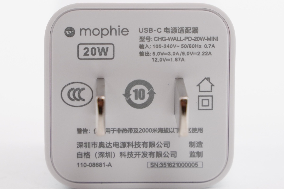

白色壳体的侧面印制着灰色的mophie品牌Logo。
参数部分上面已经有介绍,这里不再过多介绍,充电器已经通过了环保使用10年、RoHS和CCC认证。右下角是产品唯一序列号。

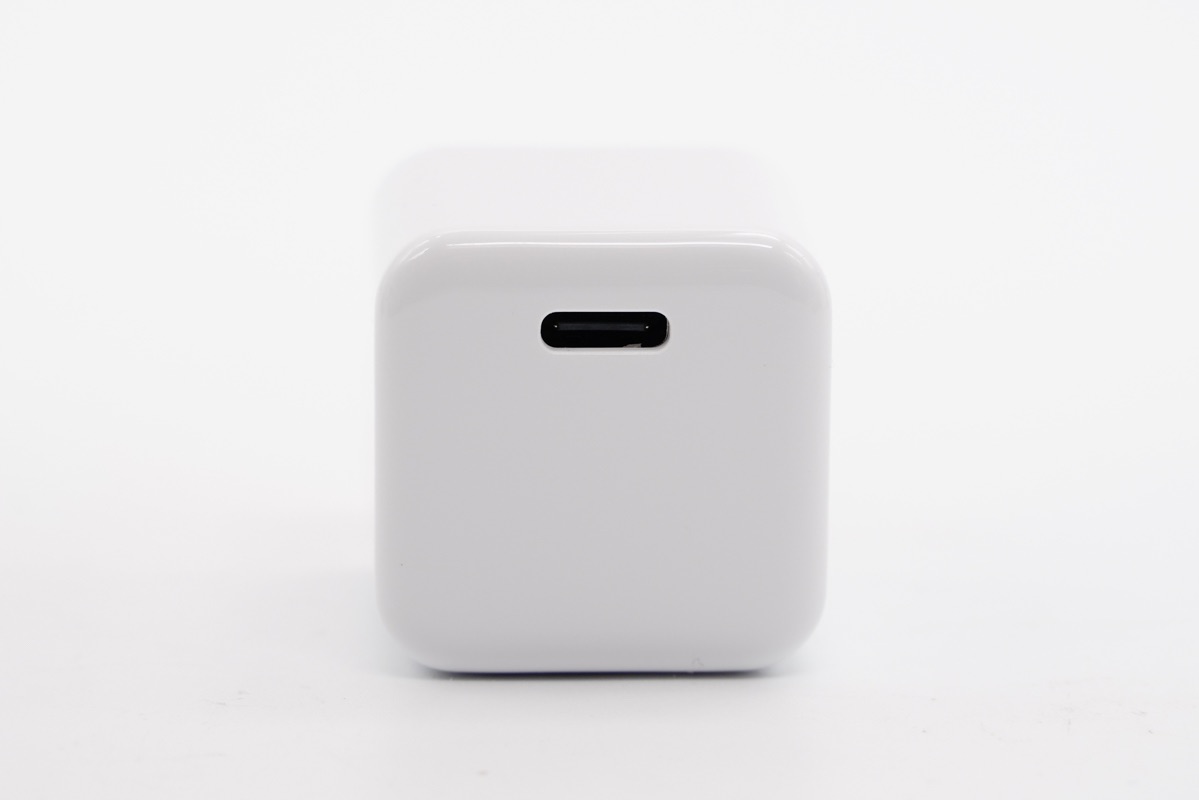

充电器采用单USB-C物理输出接口设计,接口位于一侧。

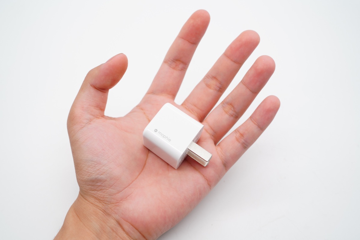

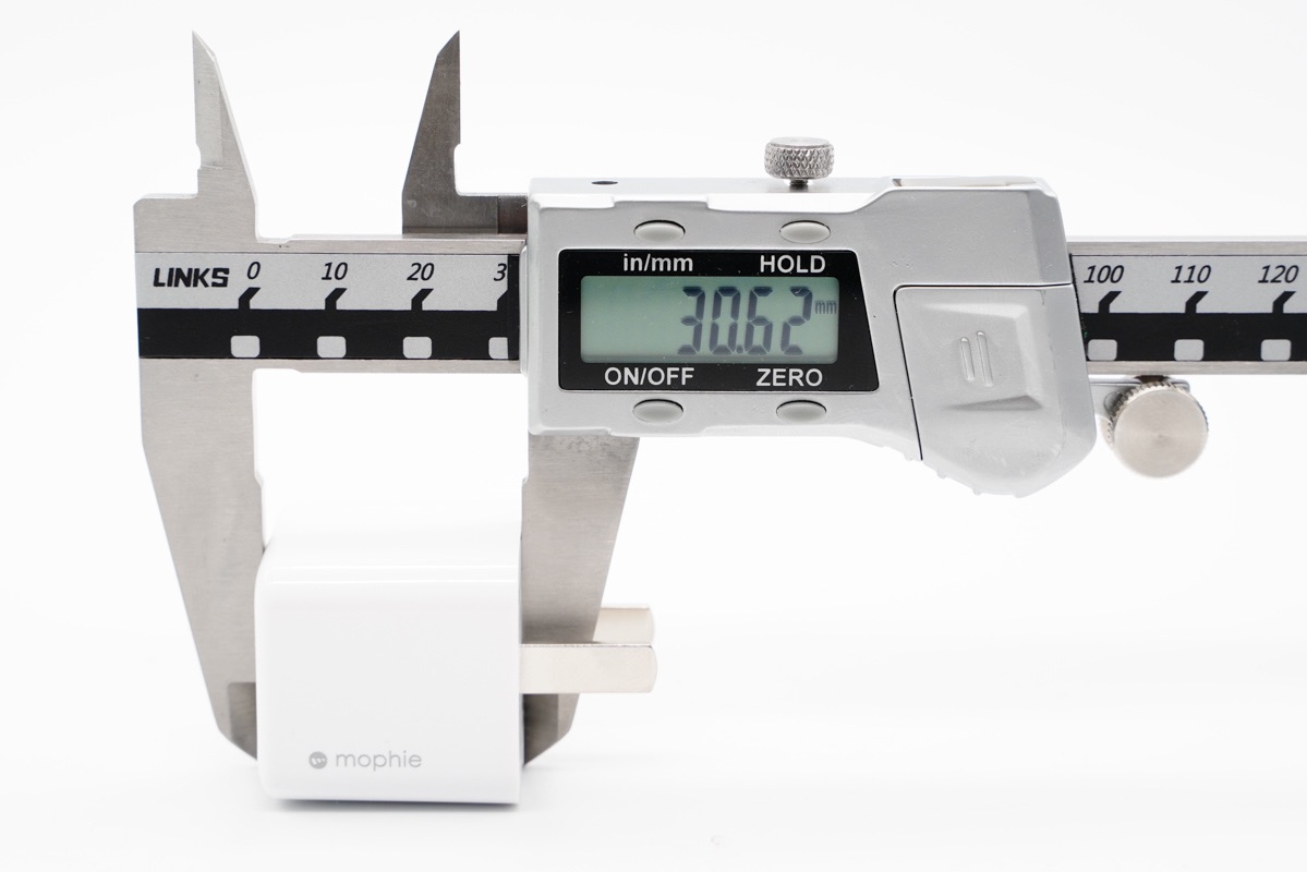

3、体积重量参数

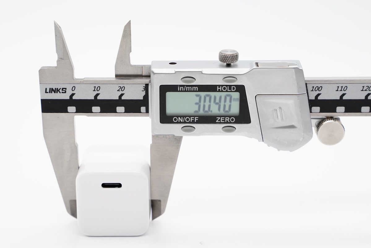

使用卡尺实测充电器的宽度约为30.4mm。

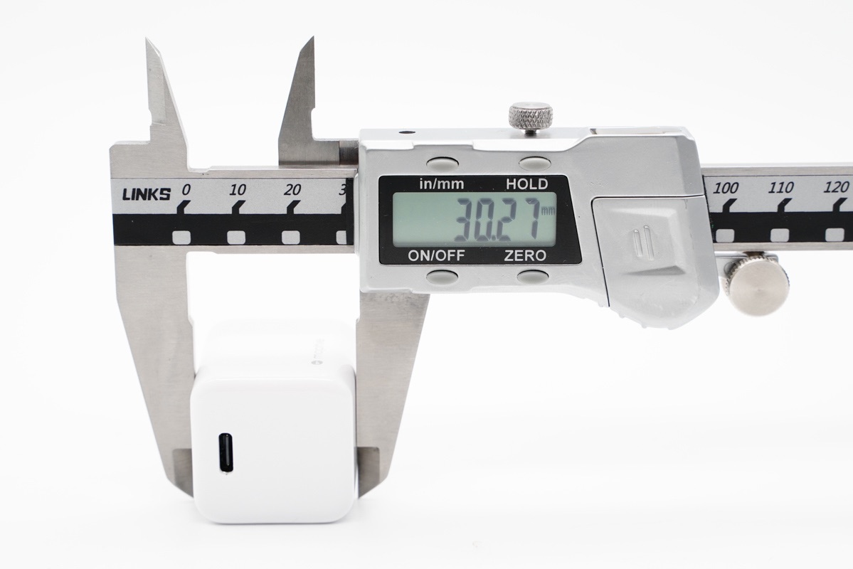

厚度约为30.27mm。
插脚的长度约为30.62mm。
由此可以得出充电器的三围参数约为30.4x30.27x30.62mm,体积约为28.17cm³,以最高输出20W计算,功率密度约为0.7W/cm³。

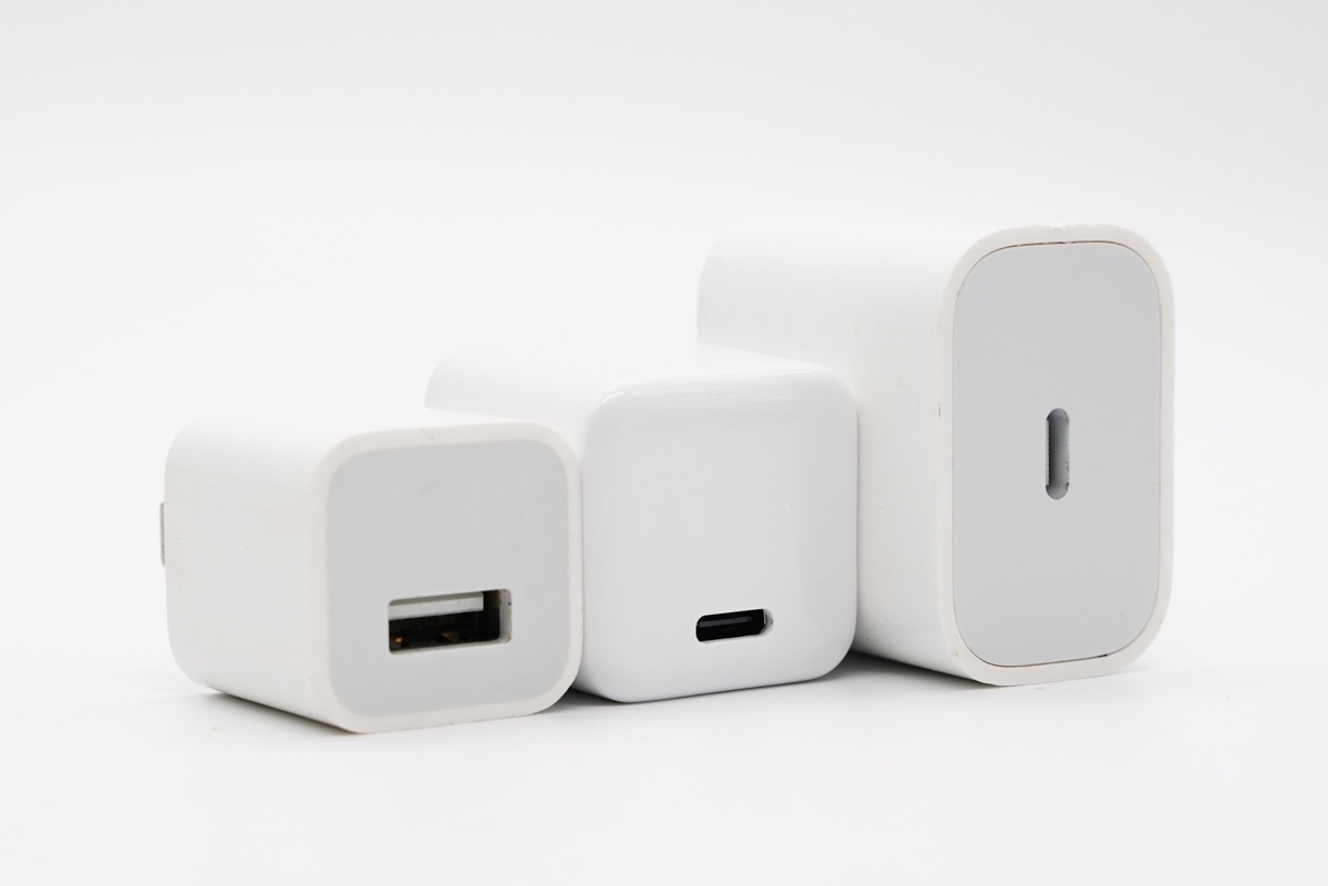

从左到右依次为苹果5W充电器、mophie 20W迷你充电器以及苹果20W PD充电器,mophie 20W迷你充电器比苹果5W充电器大了一些,但却比苹果20W PD充电器小了很多。

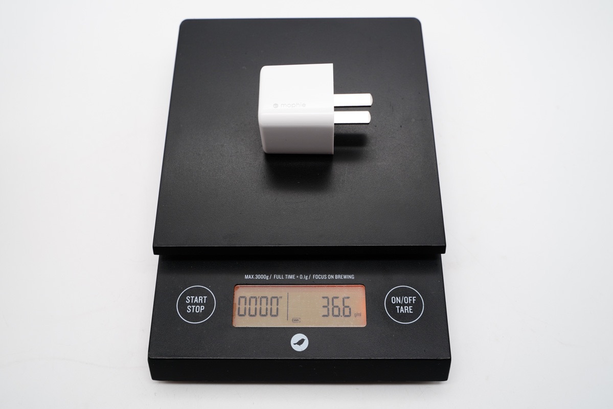

充电器的重量仅为36.6g。
拿在手上的直观感受,很小、很轻。

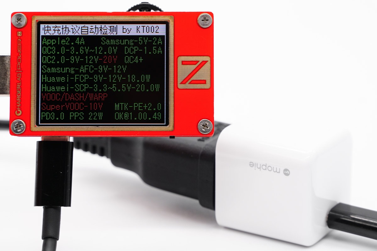

1、快充协议
使用ChargerLAB的POWER-Z KT002读取充电器的快充协议,实测充电器支持PD、PPS、Apple2.4A、QC2.0、QC3.0、QC4+、AFC、FCP、SCP、MTK-PE等快充协议,在协议的支持上还是非常全面的。

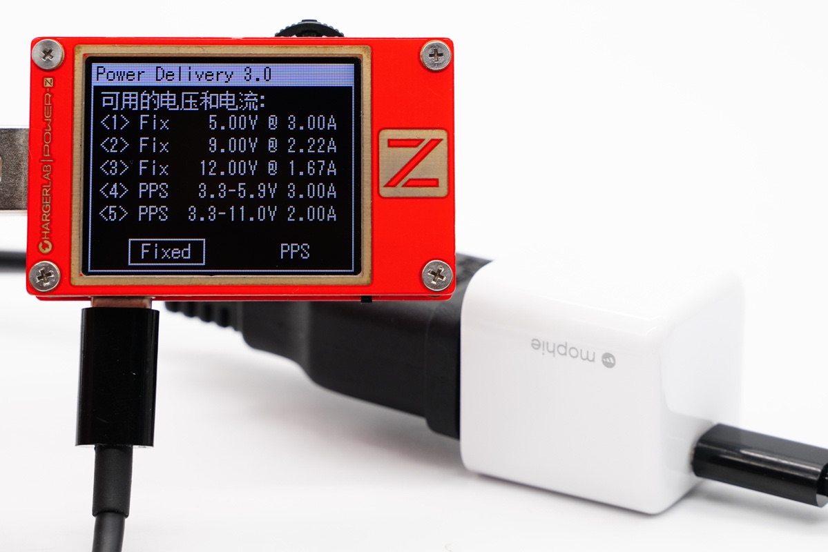

2、PD输出档位
读取充电器的PDO报文,充电器支持5V3A、9V2.22A、12V1.67A三个固定电压档位,此外还支持3.3-5.9V 3A和3.3-11V 2A两组PPS档位,对于安卓手机也有很好的快充支持

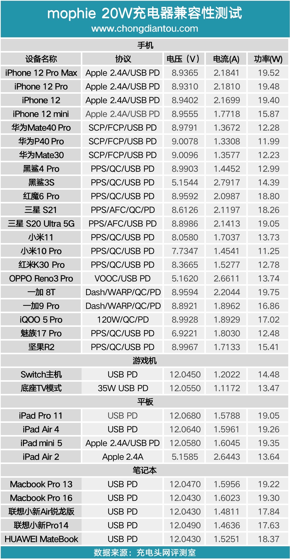

三、充电兼容性测试

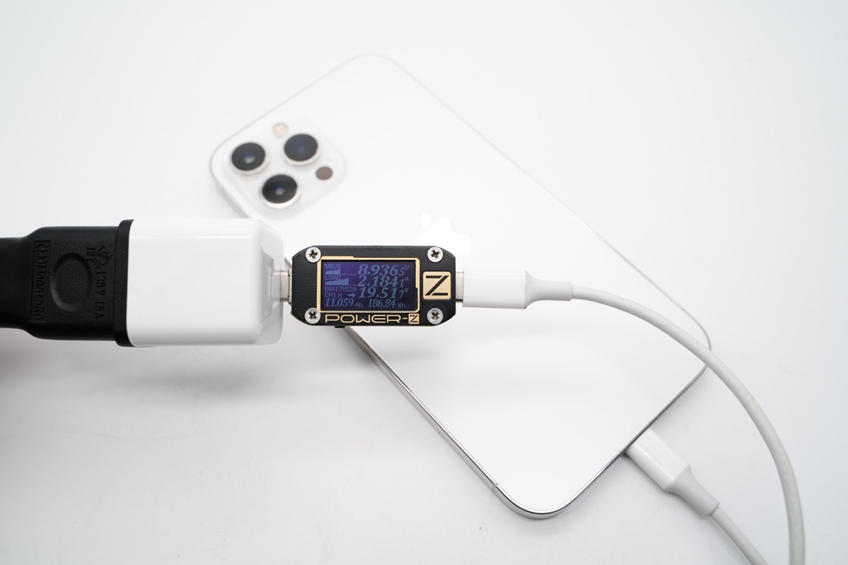

1、为设备充电

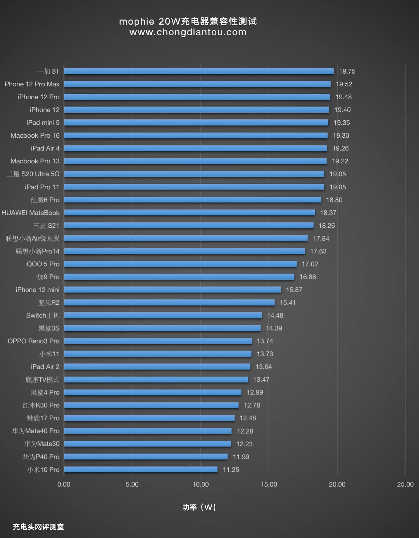

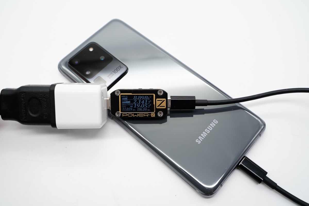

iPhone 12 Pro Max支持PD和Apple2.4A快充,使用充电器为iPhone 12 Pro Max充电,实测功率可以达到19.51W,成功触发PD快速充电。
三星S20 Ultra自身支持最高45W的快充功率,使用充电器为三星S20 Ultra充电,实测功率可以达到19.05W,这是因为充电器支持PPS快充。

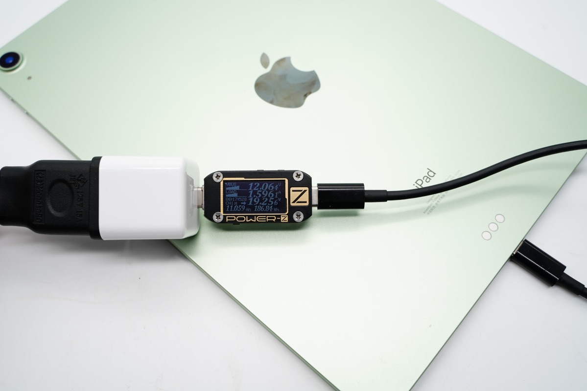

iPad Air 4配备了USB-C充电接口,使用充电器为iPad Air 4充电,充电器输出12V高压快充,功率达到19W+。
mophie新款充电器支持20W输出功率,为苹果设备充电可以提供19W左右的快充功率,对于其他大部分设备均处于提供9V PD快速充电,兼容性不错。此外,充电器虽然可以为Switch充电,但并不能顺利开启底座TV模式,这里需要注意。
最高20W的输出使得整个柱状图的走向较为平缓,整体表现都非常不错,功率在11W-14W左右的机型是由于手机自身对于PD快充的限制导致功率较低,不过依旧是处于快充状态的。

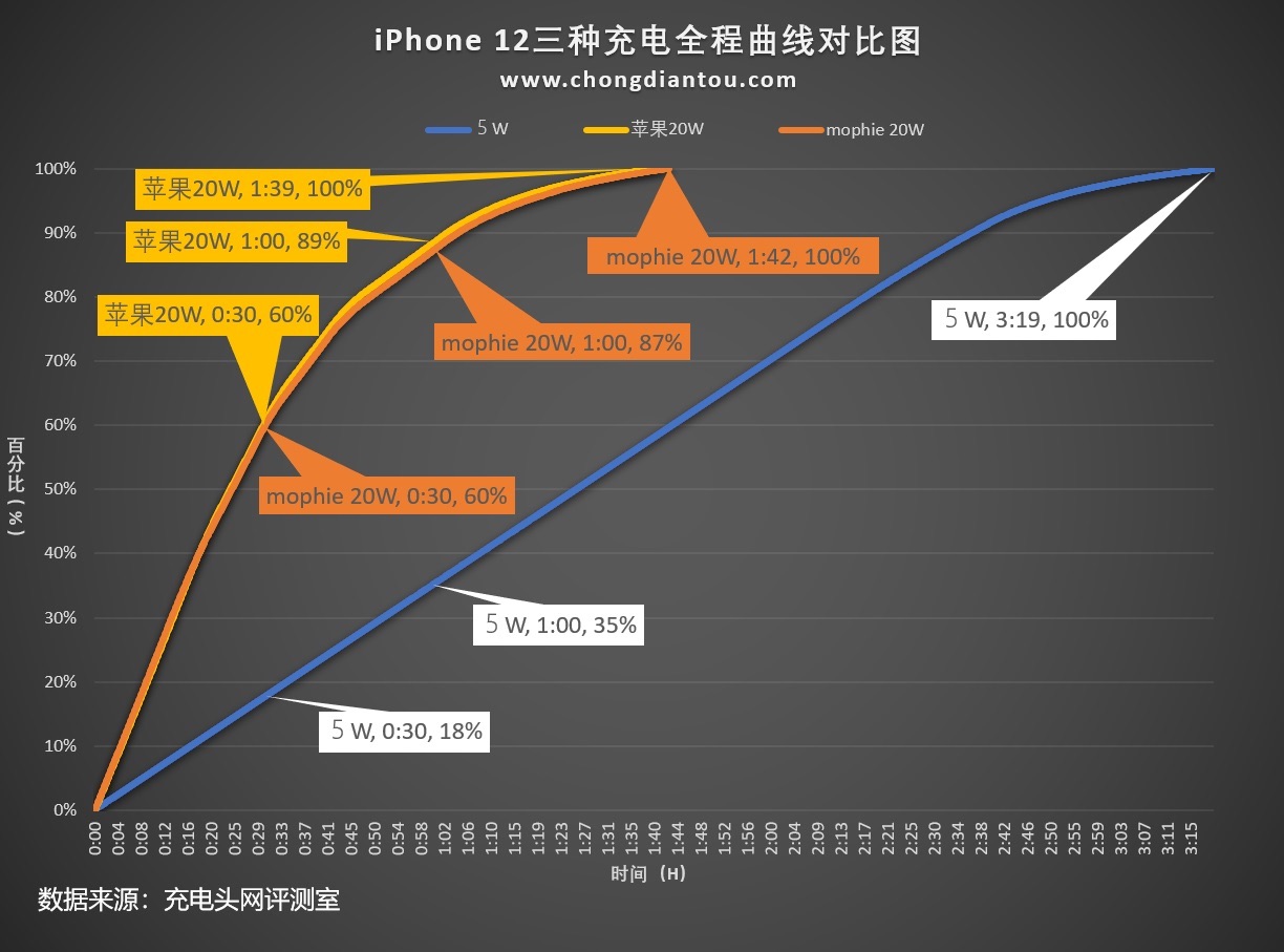

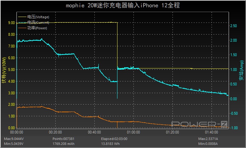

mophie迷你充电器支持最高20W的输出功率,而充电器具备的9V2.22A输出档位正是为iPhone 12准备的,所以此次小编加入了为iPhone 12充电全程的测试数据,下面是测试全程。
使用mophie 20W迷你充电器为iPhone 12充电,连接充电器之后功率开始上升,约13分钟前功率持续在18W左右,随后功率和电流开始出现阶梯式的下降状态。
20分钟到29分钟功率在14W左右;34分钟到41分钟功率在10W左右;48分钟到1小时02分钟功率在5W左右,其中在51分钟时电压由9V降至5V输入。1小时02分后功率和电流逐渐下降直至充电结束,全程耗时约1小时47分,最高功率为8.98V 2.03A 18.32W。
将mophie 20W迷你充电器为iPhone 12充电全程的数据绘制成曲线图,此外小编还将苹果20W PD充电器和苹果5W充电器的曲线加入了进来,可以看出mophie 20W迷你充电器和苹果20W PD充电器的两条曲线几乎重合,和苹果5W充电器的曲线差距十分明显。
mophie 20W迷你充电器可以为iPhone 12在半小时的时间点充入60%的电量。

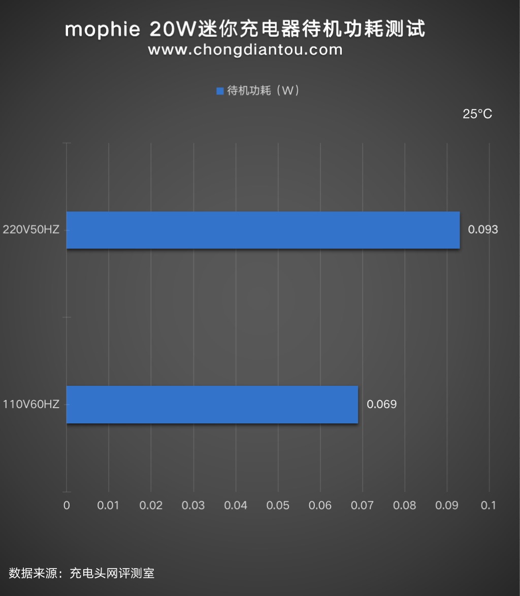

1、待机功耗
经过功率计测试,mophie 20W迷你充电器在220V 50Hz的空载功耗为0.093W,换算下来一年损耗的电能约为0.81KW·h,若市价电为0.6元/KW·h,则充电器一年的空载功耗约为0.48元左右。
110V 60Hz时的空载功耗为0.069W,换算下来,一年损耗的电能约为0.6KW·h,若市价为0.6元/KW·h,则充电器一年的空载功耗约为0.36元左右。

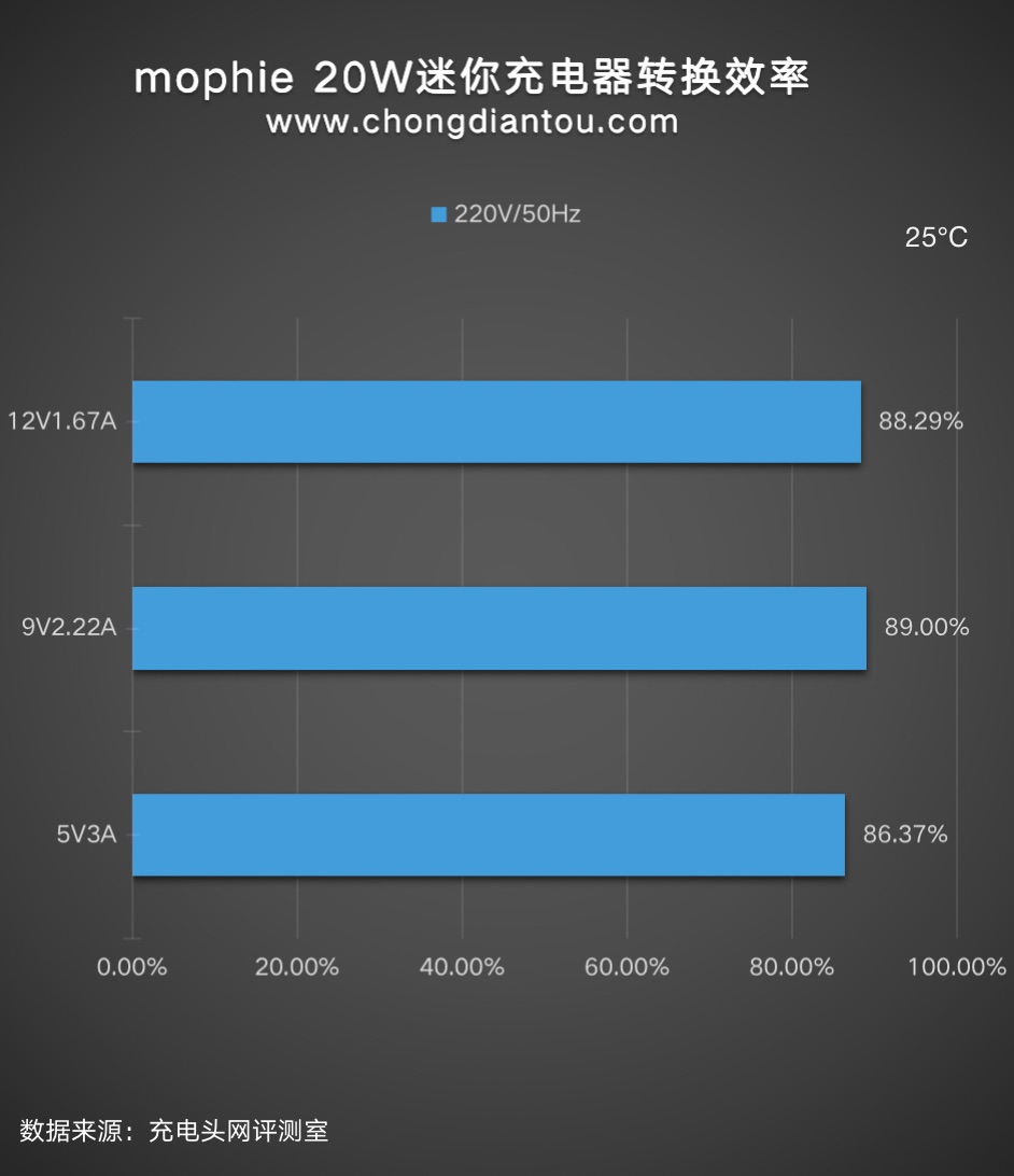

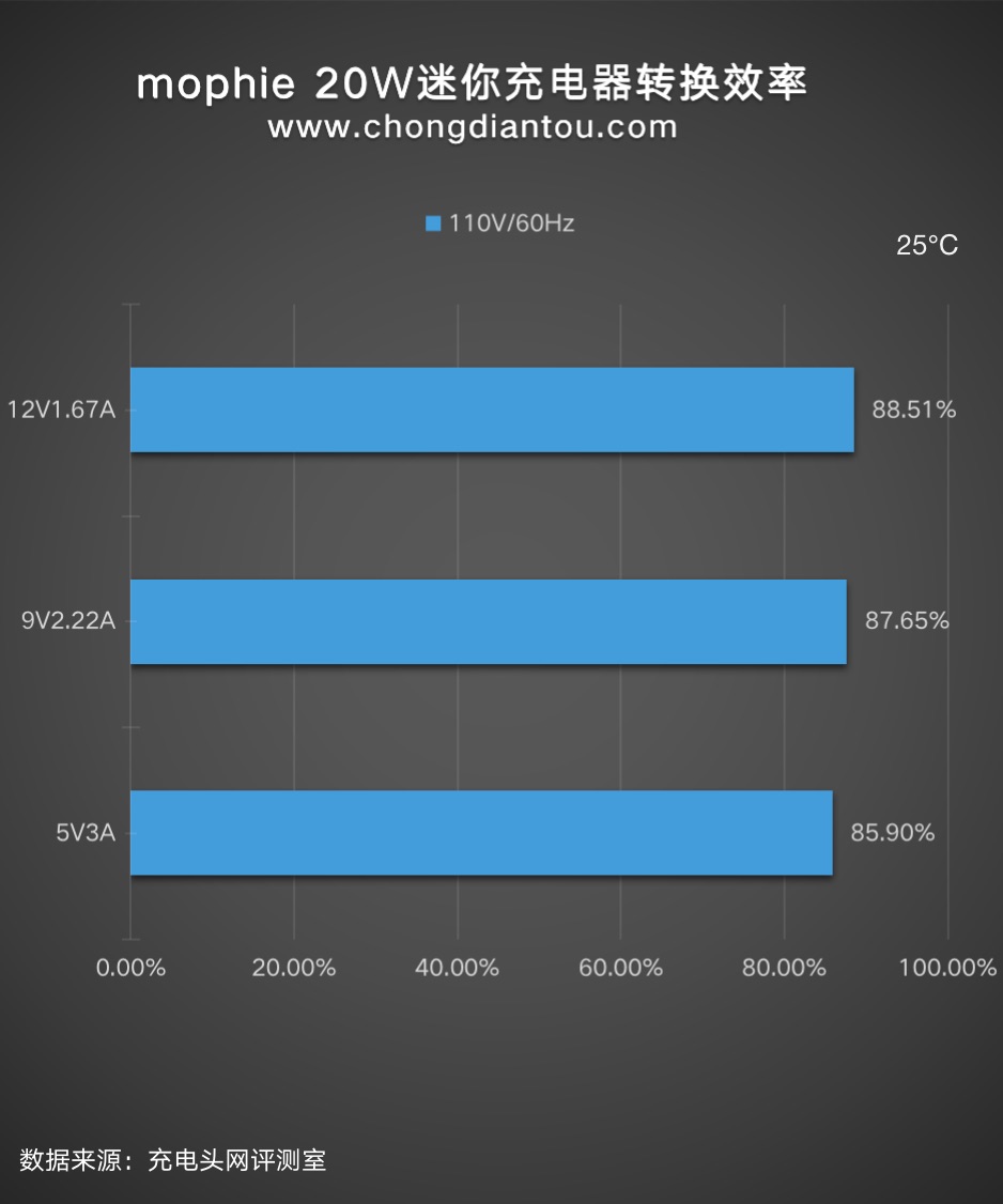

2、转换效率
我们平时看充电器上面的参数输出100W或者65W是充电器可以为设备提供的最大输出功率,但充电器从插座上汲取的功率往往要更大一些,下面是mophie 20W迷你充电器在220V 50Hz和110V 60Hz交流输入的情况下分别进行了转换效率测试,测试结果如下:
220V 50Hz下,将mophie 20W迷你充电器在各个电压档位的输出功率拉满进行测试:三个档位测得插线板AC端输入功率和USB端输出功率,通过计算,可得充电器的转换效率从86.37%到89%不等。
110V 60Hz下,充电器的转换效率从85.90%到88.51%不等。

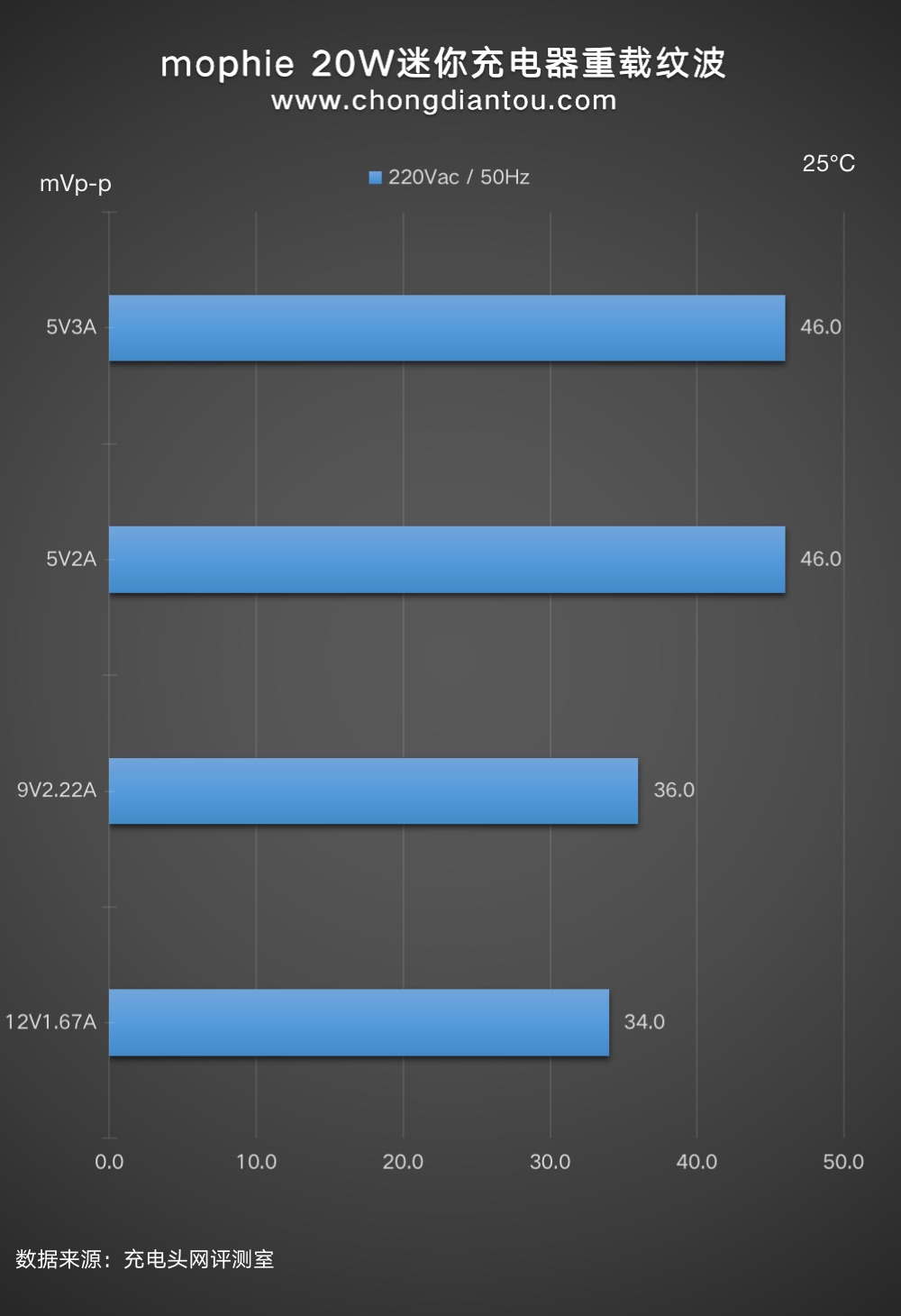

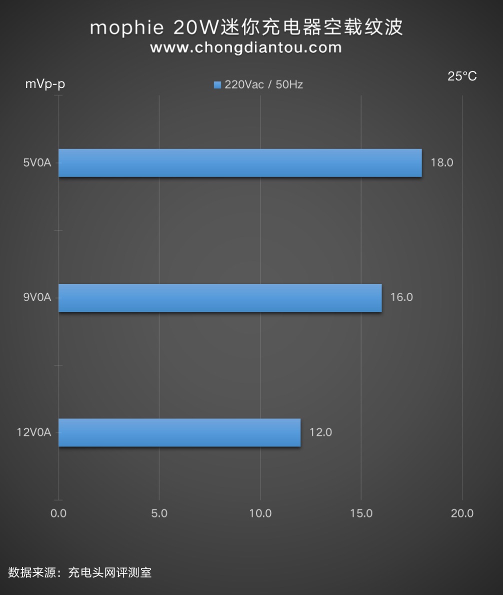

3、纹波测试

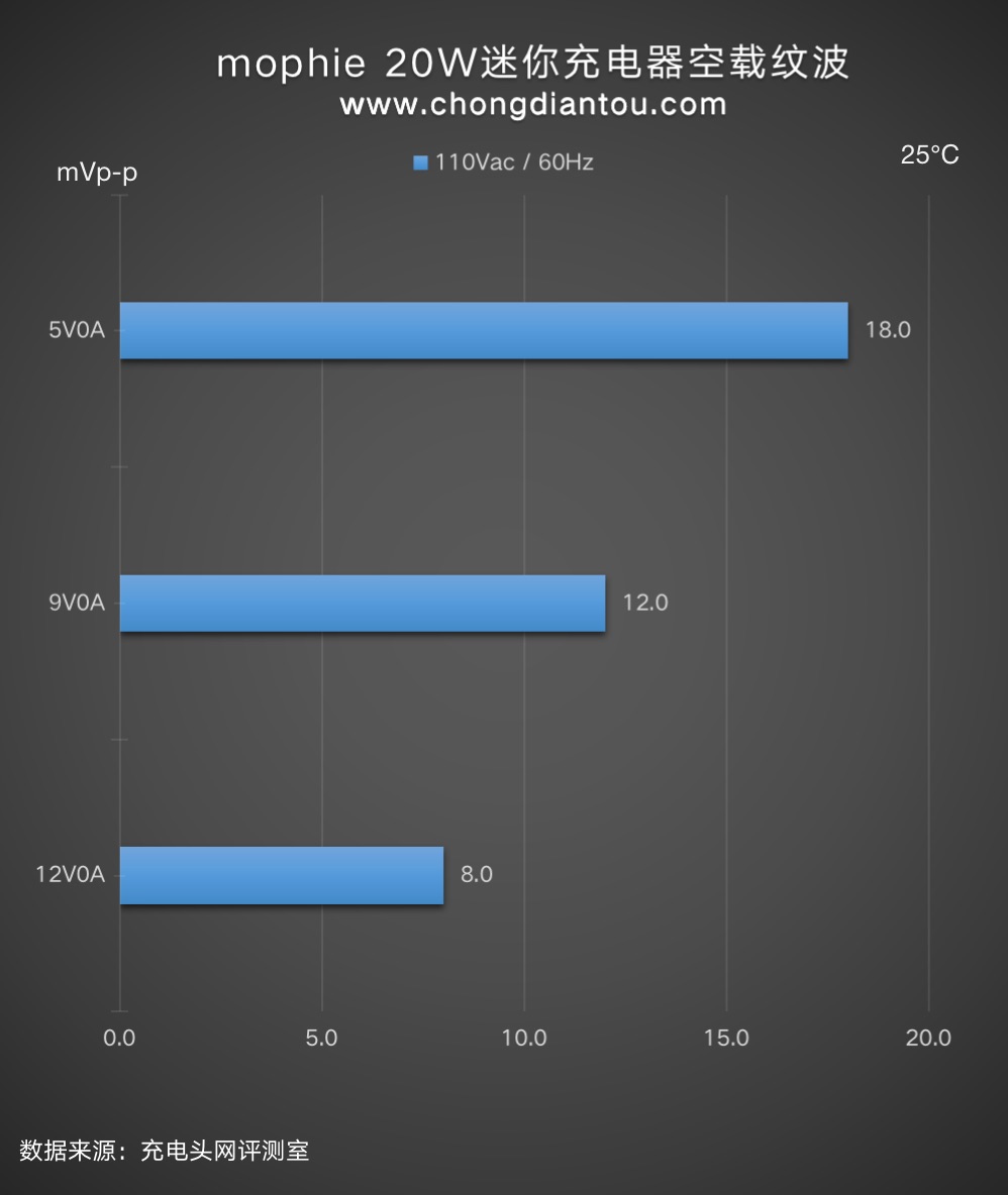

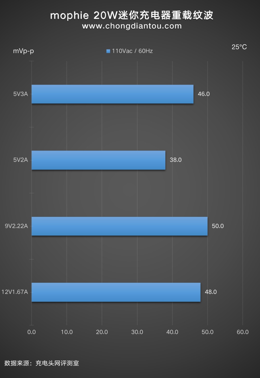

mophie 20W迷你充电器在220V 50Hz交流输入的情况下进行了空载与重载的纹波测试,测试结果如下:
空载情况下:三个档位输出时纹波峰峰值从12mVp-p到18mVp-p不等。
重载情况下:四个档位输出时纹波峰峰值从34mVp-p到46mVp-p不等。
空载情况下:三个档位输出时纹波峰峰值从8mVp-p到18mVp-p不等。
重载情况下:四个档位输出时纹波峰峰值从38mVp-p到50mVp-p不等。
纹波测试小结
国家标准中充电器纹波要求是不高于200mVp-p,mophie 20W迷你充电器在110V 60Hz、220V 50Hz输入电压下,所有输出功率纹波峰峰值均低于200mVp-p这个标准,表现不错。

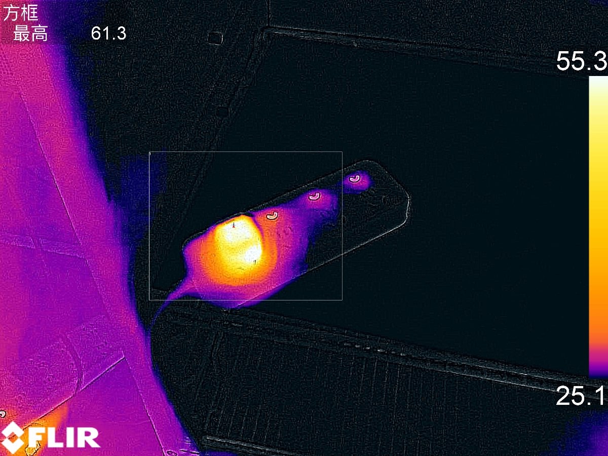

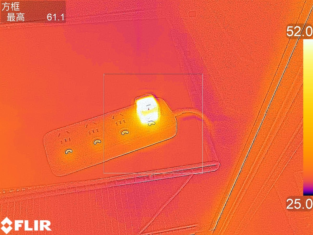

4、温升测试
测试环境:25℃的恒温箱内,使用FLIR E4热成像读取温度。
测试条件:12V1.67A 20W的功率持续输出1小时
以20W的功率持续满载输出1小时后采集到充电器表面的最高温度为61.3℃。
翻转至另一侧,最高温度为61.1℃。
