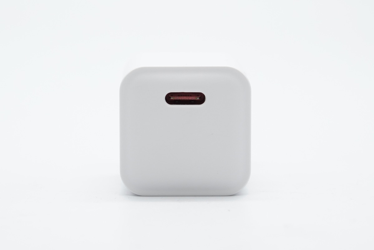

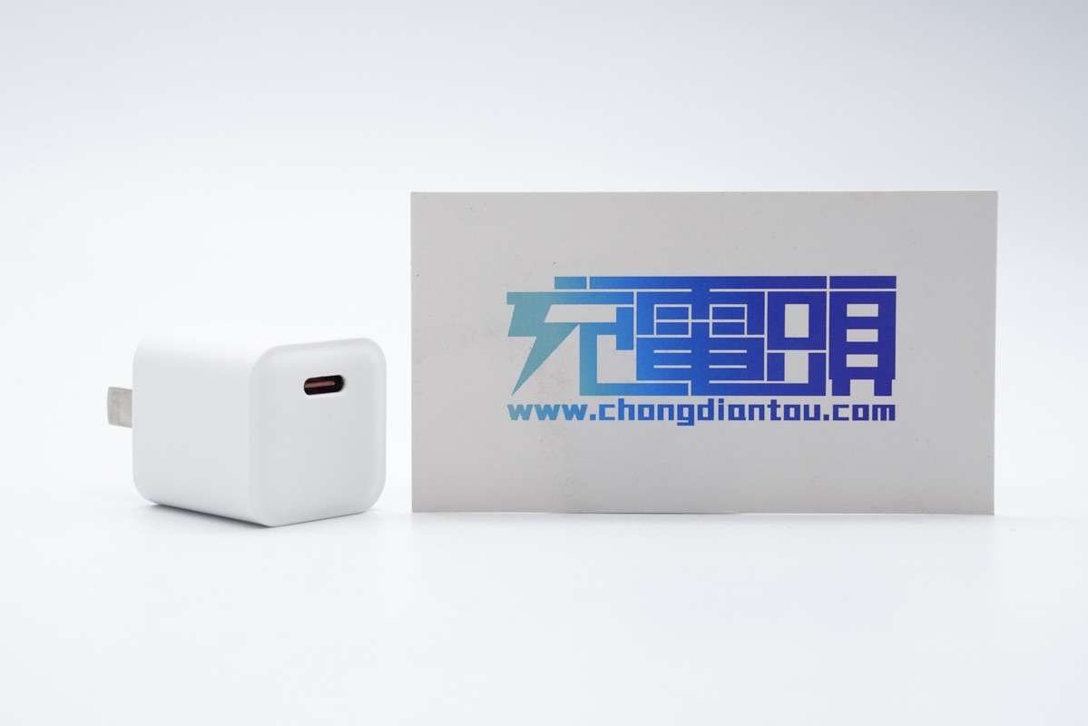

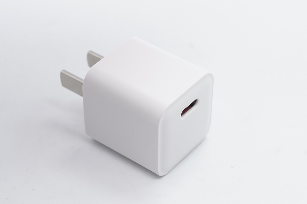

这款是来自华科生的新款 22.5W 充电器,整个充电器采用了目前流行的迷你充电器的方块设计,小编拿到的是白色版本。
充电器采用单 USB-C 物理输出接口设计,接口位于一侧,内舌为红色,符合快充的特征。
在插脚这里充电器采用的是不可折叠设计,这也是为了让出有限的内部空间,而且固定插脚更加耐用,一定程度上延长了充电器的使用寿命。

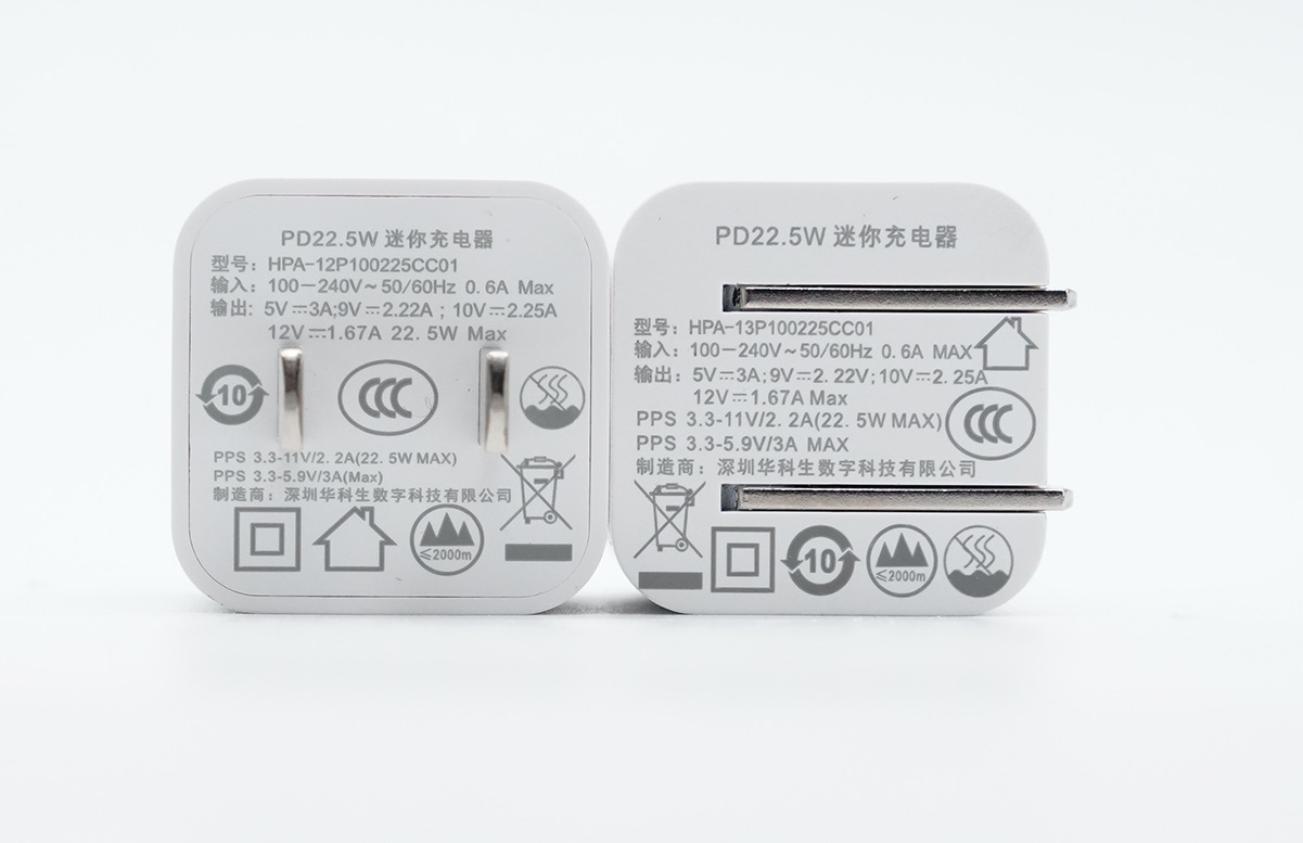

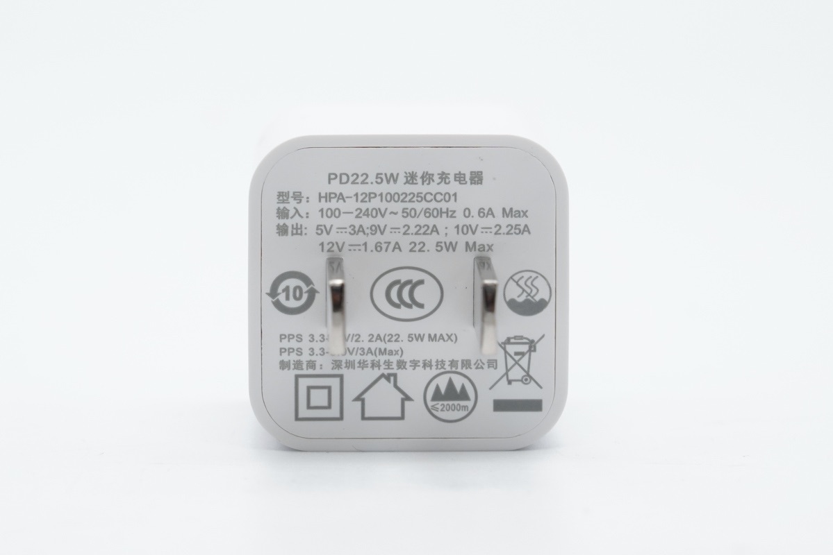

插脚所在面印制了具体的参数信息,详情如下。
产品名称:PD 22.5W 迷你充电器
输入:100-240V 50/60Hz 0.6A Max
输出:5V3A、9V2.22A、10V2.25A、12V1.67A 22.5W Max
PPS:3.3-11V 2.2A(22.5W Max)
PPS:3.3-5.9V 3A(Max)
制造商:深圳华科生数字科技有限公司

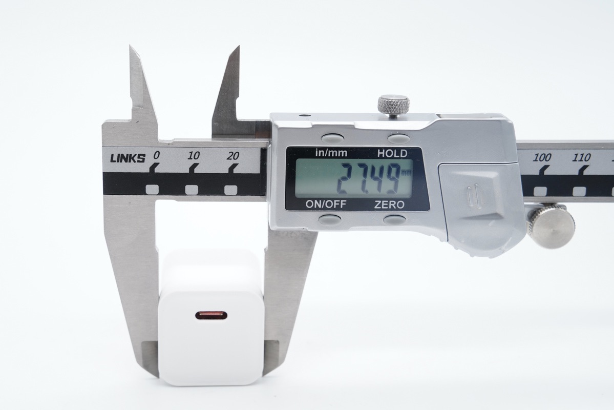

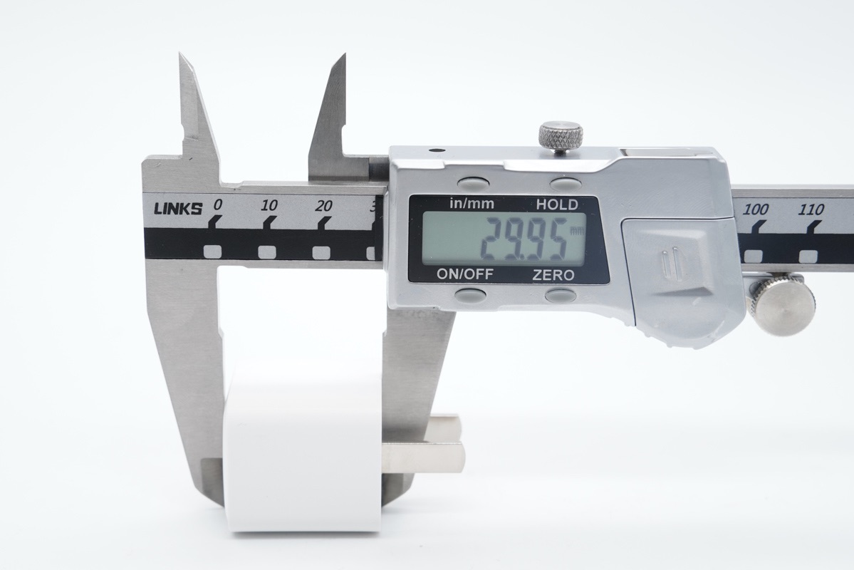

使用卡尺实测充电器的宽度约为 27.49 mm。

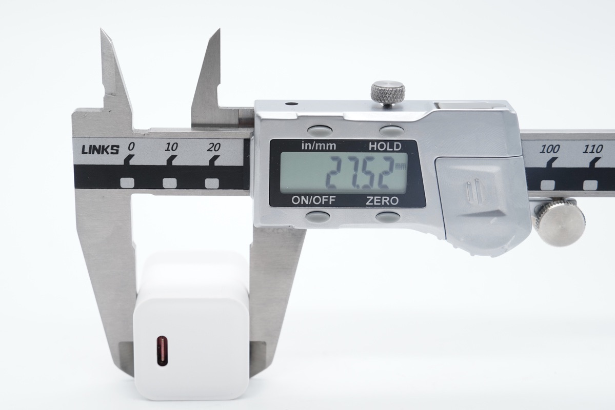

厚度约为 27.52 mm。
不算插脚的长度约为 29.95 mm。
由此可以得出充电器的三围参数为 27.49 x 27.52 x 29.95 mm,充电器的体积约为 24.30 cm³,以最高输出 22.5W 计算,功率密度约为 0.99W / cm³。

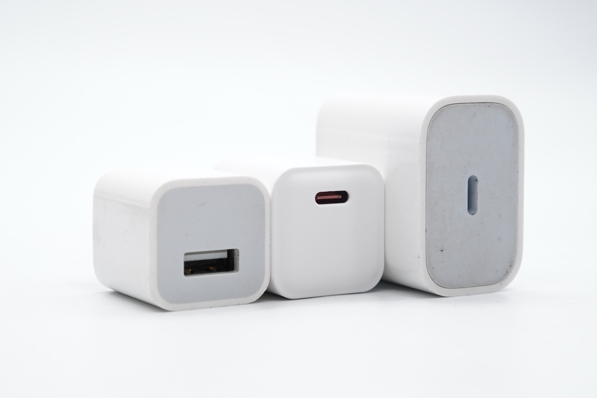

华科生 22.5W 充电器和苹果 5W 充电器的体积大小几乎相同,但前者的功率却是后者的 4 倍不止。
从左到右依次为苹果 5W 充电器、华科生 22.5W 充电器以及苹果 20W PD 充电器。

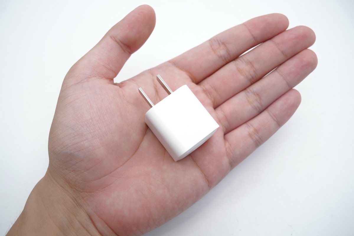

拿在手上,很小很小,就和手上放着苹果 5W 充电器是一样的感觉。

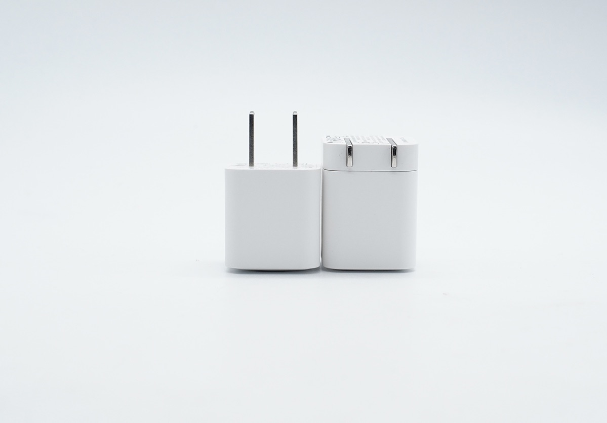

除了上面这款之外华科生还同步推出了折叠插脚的版本,从上图中就可以看出折叠插脚版本相较于固定插脚版本要稍长一些,多出的长度刚好是折叠插脚的位置。
两款充电器的参数也是相同的,仅仅是插脚样式不同而已。
整体的造型也是相同的,白色的壳体,单 USB-C 物理输出接口。

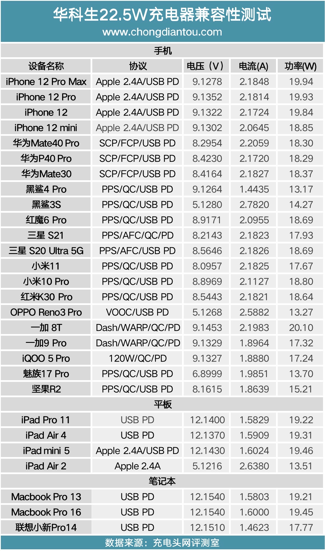

使用ChargerLAB 的 POWER-Z KT002 读取充电器的快充协议,实测支持 PD、PPS、Apple2.4A、QC2.0、QC3.0、QC4+、AFC、SCP、MTK-PE等快充协议。华科生 22.5W 充电器不仅体积小,而且在协议的支持上也是非常全面的,不错。
读取充电器的 PDO 报文,支持 5V3A、9V2.22A、12V1.67A 三个 PD 固定输出电压档位,此外还支持 3.3-5.9V 3A 和 3.3-11V 2.2A 两组 PPS 档位。

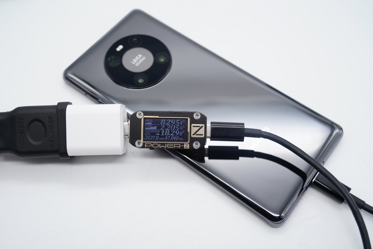

使用充电器为华为 Mate40 Pro 充电,实测功率可以达到 18.29W,充电器支持华为 SCP 10V 档位快充。

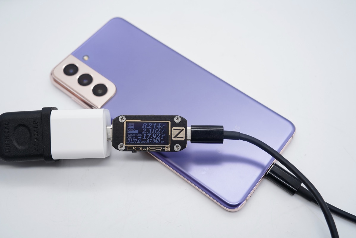

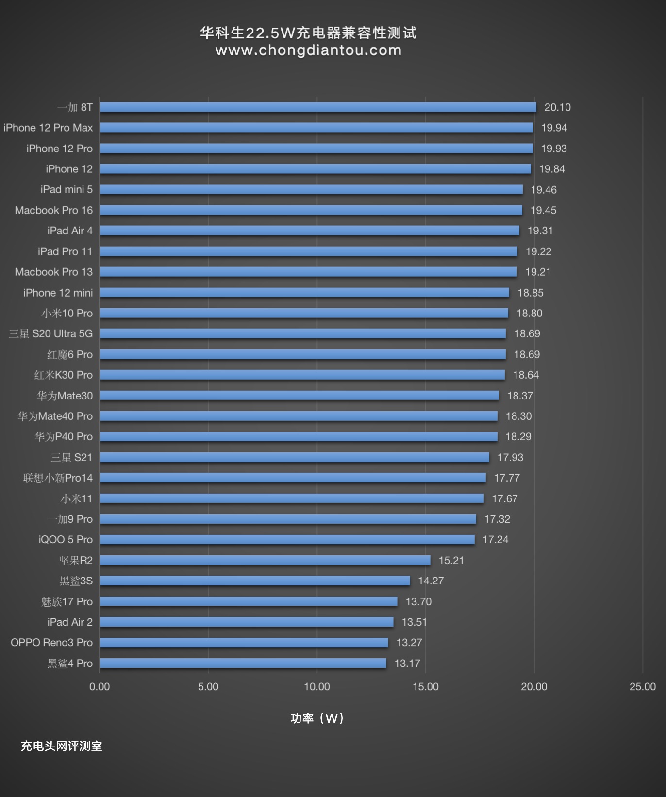

为三星 S21 也可以提供 18W 的快充功率,表现不错。

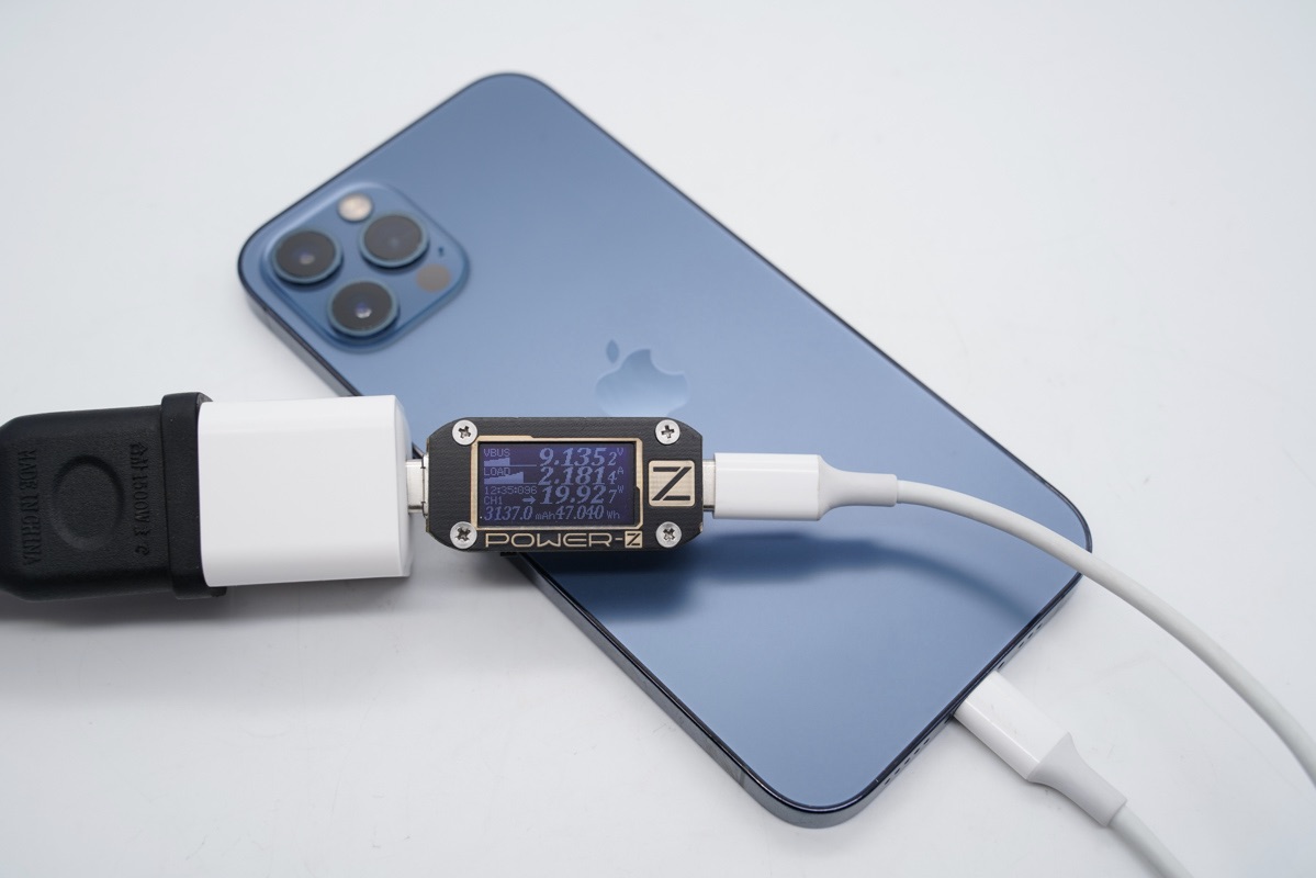

当然,对于 iPhone 12 Pro 也可以提供近 20W 的快充功率,充电器支持 iPhone 12 的 20W 快充。
iPad Air 4 支持 USB PD 快充协议,使用充电器为 iPad Air 4 充电,实测功率可以达到 19.30W。

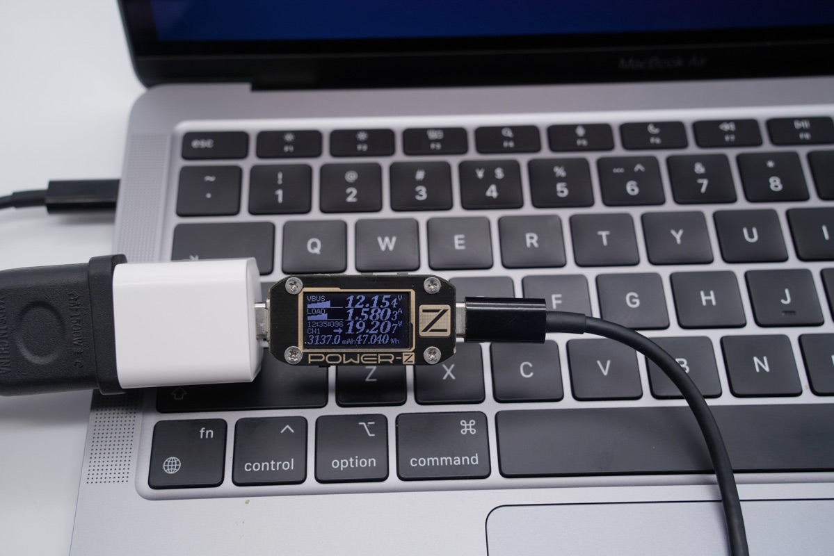

对搭载 USB4 接口的 MacBook Air M1同样可以提供快充支持,功率在 20W 左右。
将所有的测试数据汇总成表,对于大部分的手机可以提供 9V PD 快充档位,对于 iPad 以及笔电则提供 12V 高压输出。对华为手机可以提供近 20W 的充电功率,表现不错。而得益于 PPS 的加持,使其在为三星、小米等机型充电时可以提供 20W 左右的快充功率。
因为充电器支持 22.5W 快充,所以整个柱状图的走向较为平缓,大部分设备的充电功率在 17W-20W 左右,整体的兼容性不错。

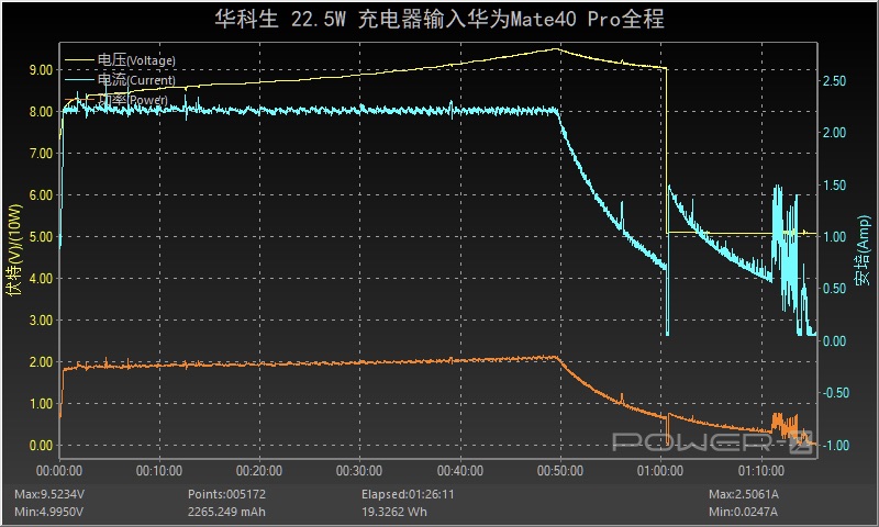

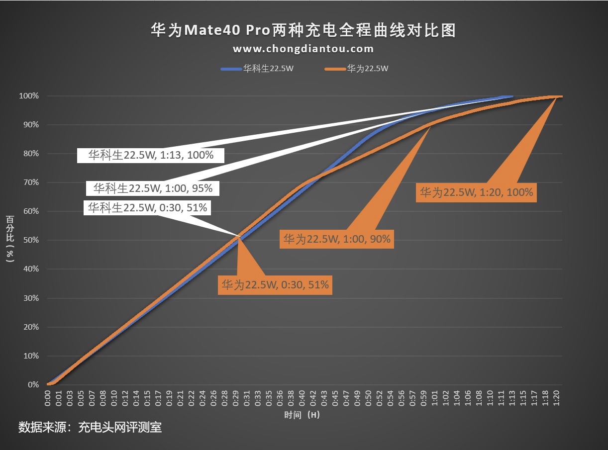

华科生 22.5W 充电器支持华为 10V 2.25A 快充,所以此次小编加入了为华为 Mate40 Pro 充电的全程测试数据,详情如下。
手机连接充电器之后功率开始上升,约 49 分前功率稳定在 19W 左右,期间电压逐渐上升。随后功率和电流逐渐下降,1 小时电压降至 5V 输出,功率在 5W 左右。全程耗时约 1 小时 13 分,最高功率为 9.5V 2.22A 21.12W。
将华科生 22.5W 充电器和华为 22.5W 充电器为华为 Mate40 Pro 充电的 2 条充电曲线放在一起。从曲线图上看,前期两款充电器的充电速度基本处于相同状态,但后面华科生 22.5W 充电器实现了超越,总体上比华为 22.5W 充电器要快 7 分钟。

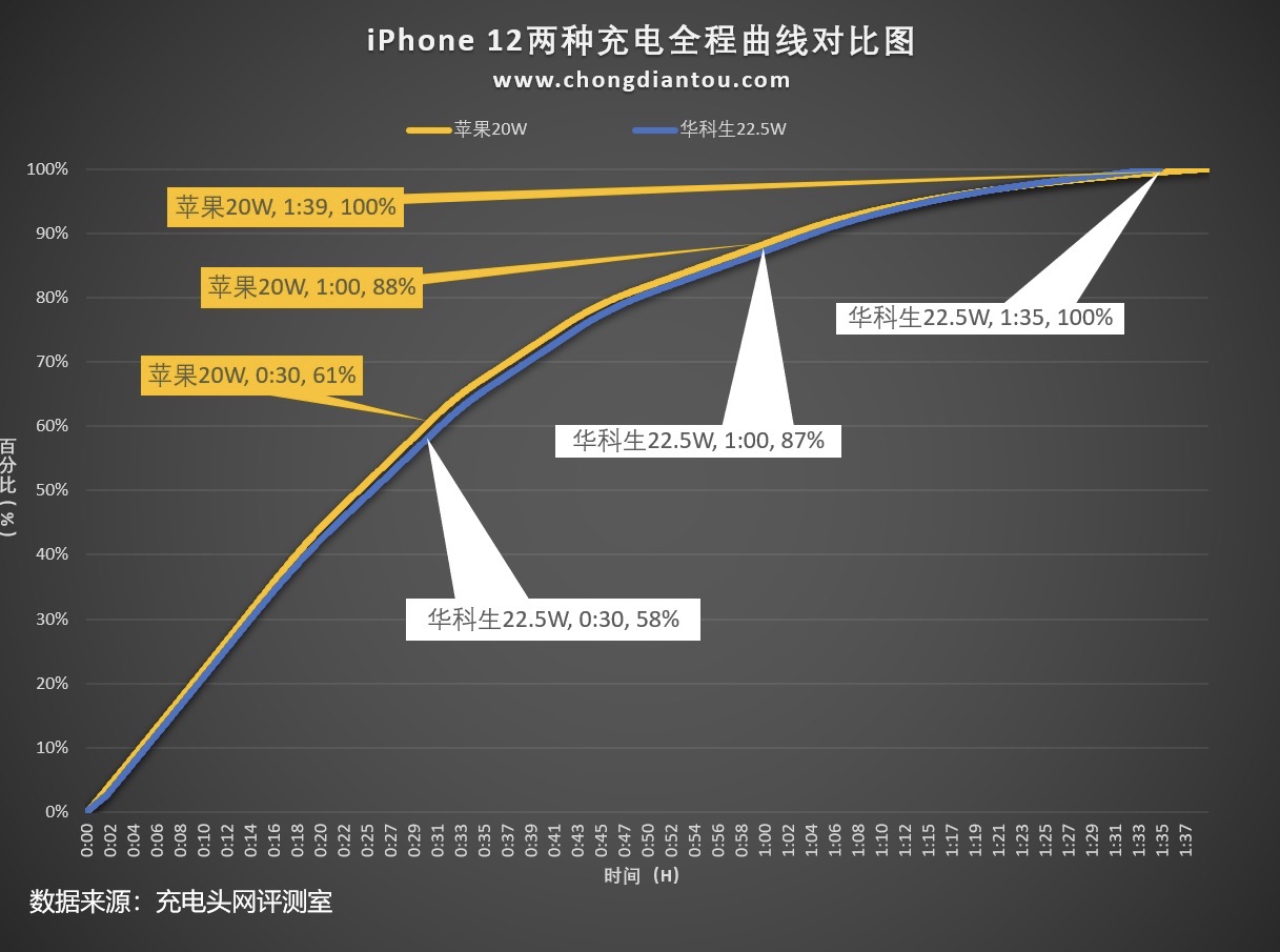

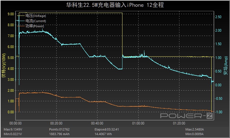

除了支持华为 10V 2.25A 快充外充电器还支持 9V2.22A 输出档位,正是为 iPhone 12 准备的,所以此次小编额外还加入了为 iPhone 12 充电的数据,详情如下。
连接充电器在经历了短暂的关机充电之后手机开机,功率开始上升,约 13 分前功率在 18W 左右,随后功率和电流开始呈阶梯式的下降状态。22 分到 31 分功率在 14W 左右;36 分到 44 分功率在 10W 左右。50 分到 1 小时 04 分功率在 5W 左右,52 分时电压由 9V 降至 5V 输入。随后功率和电流逐渐下降直至充电结束,全程耗时约 1 小时 35 分,最高功率为 9.11V 2.06A 18.82W。
将华科生 22.5W 充电器和苹果 20W PD 充电器为 iPhone 12 充电的全程曲线放在一起,整体上看两条曲线几乎重合,而在充电全程上华科生 22.5W 充电器要比苹果 20W PD 充电器快 6 分钟。华科生 22.5W 充电器可以为 iPhone 12 在半小时充电 60% 。

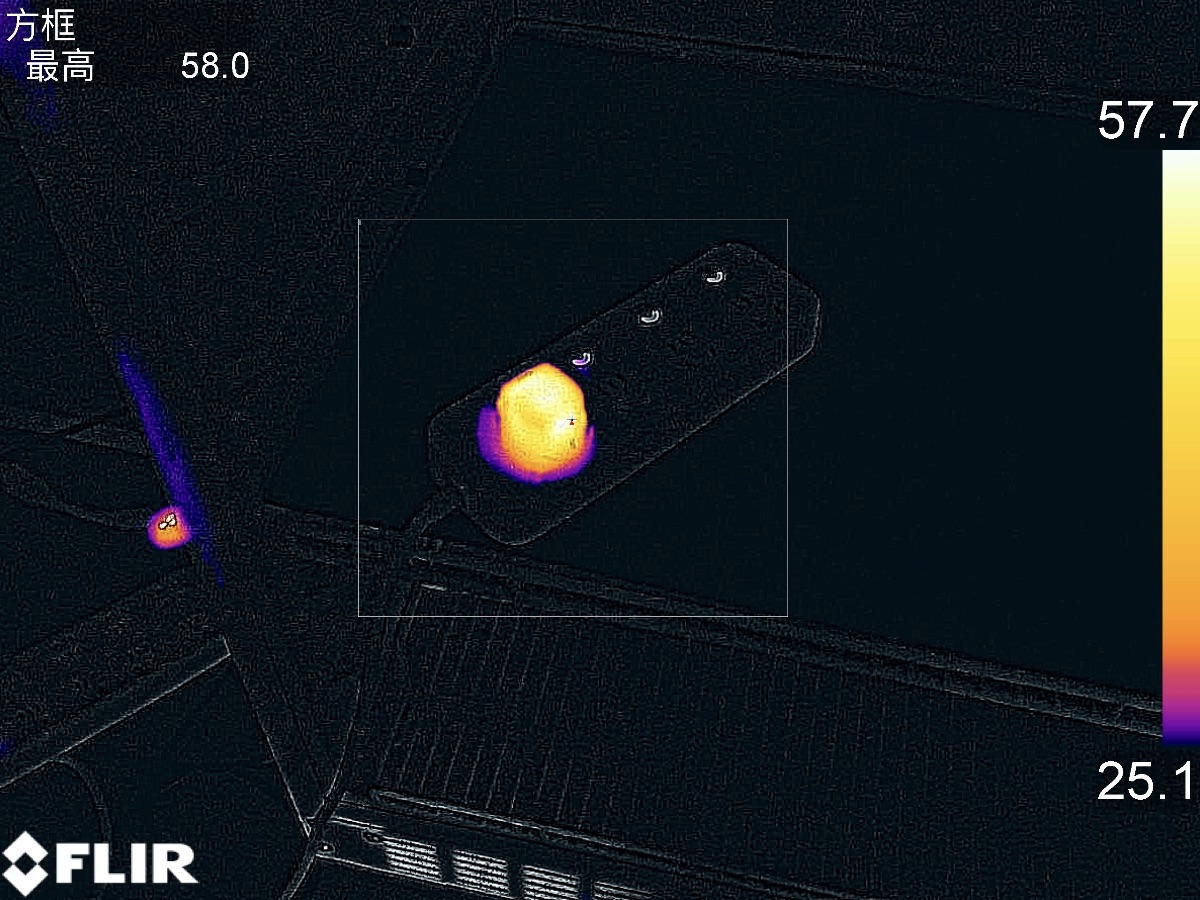

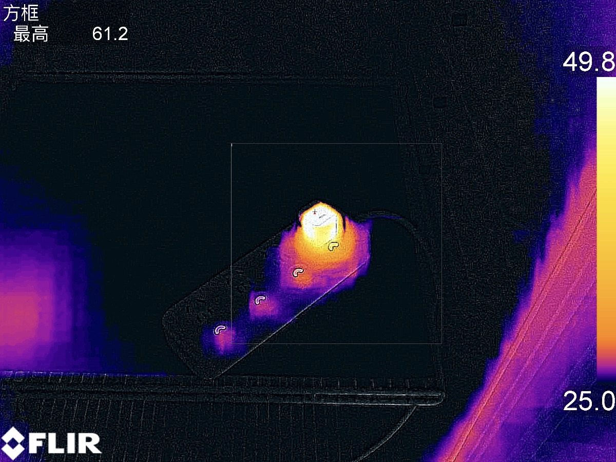

测试环境:25℃的恒温箱内
测试条件:以 12V 1.67A 20W 的功率持续输出 1 小时后使用热成像仪采集温度
以 20W 的功率持续满载输出 1 小时后采集到充电器表面的最高温度为 58℃。
翻转至另一侧,表面最高温度为 61.2℃。

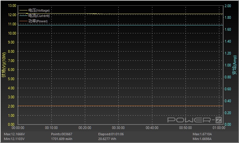

以12V 1.67A 20W 的功率持续输出 1 小时,实测整个过程电压呈直线输出,即使长时间满载也非常稳定。

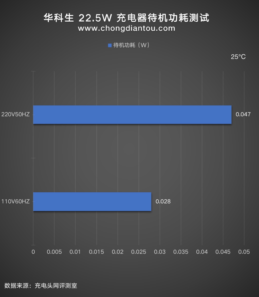

经过功率计测试,华科生 22.5W 充电器在 220V 50Hz 的空载功耗为0.047W,换算下来一年损耗的电能约为0.41KW·h,若市价电为0.6元/KW·h,则充电器一年的空载功耗约为0.017元左右。
110V 60Hz 时的空载功耗为0.028W,换算下来,一年损耗的电能约为 0.24KW·h,若市价为 0.6元/KW·h,则充电器一年的空载功耗约为0.144元左右。

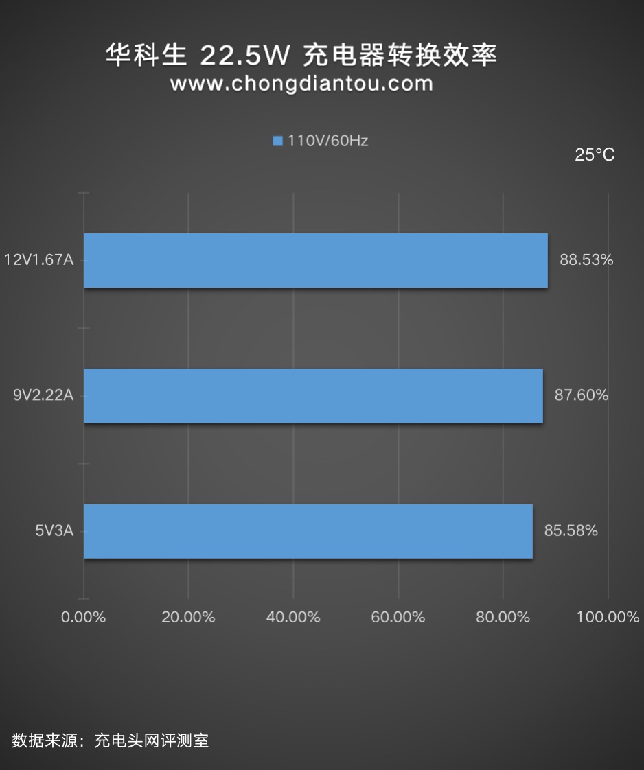

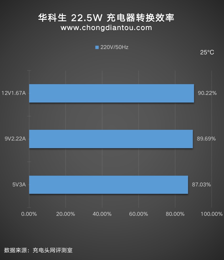

我们平时看充电器上面的参数输出100W或者65W是充电器可以为设备提供的最大输出功率,但充电器从插座上汲取的功率往往要更大一些,下面是华科生 22.5W 充电器在 220V 50Hz 和 110V 60Hz 交流输入的情况下分别进行了转换效率测试,测试结果如下:
220V 50Hz 下,将华科生 22.5W 充电器在各个电压档位的输出功率拉满进行测试:三个档位测得插线板AC端输入功率和USB端输出功率,通过计算,可得充电器的转换效率从 87.03% 到 90.22% 不等。
110V 60Hz 下,充电器的转换效率从 85.58% 到 88.53% 不等。

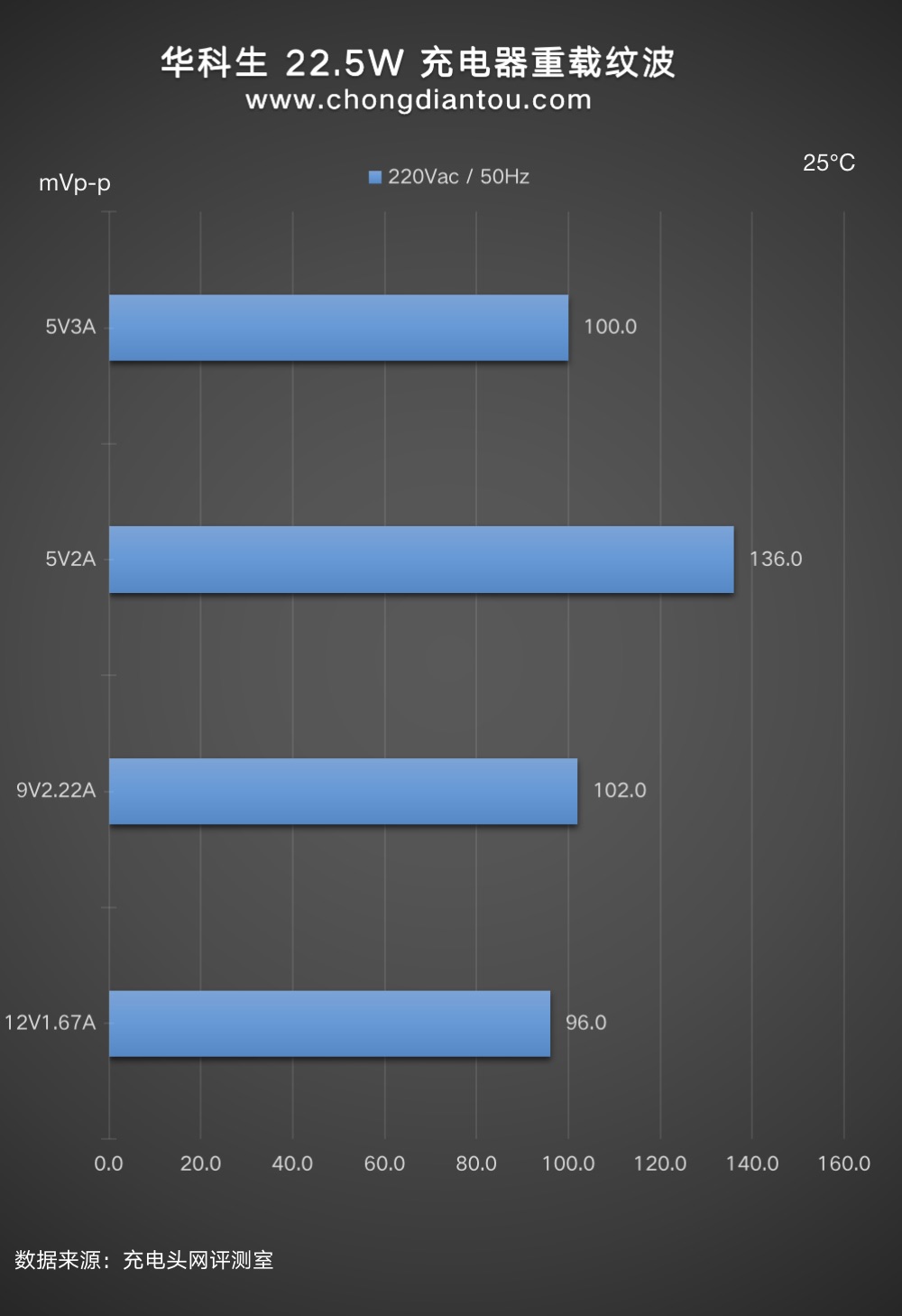

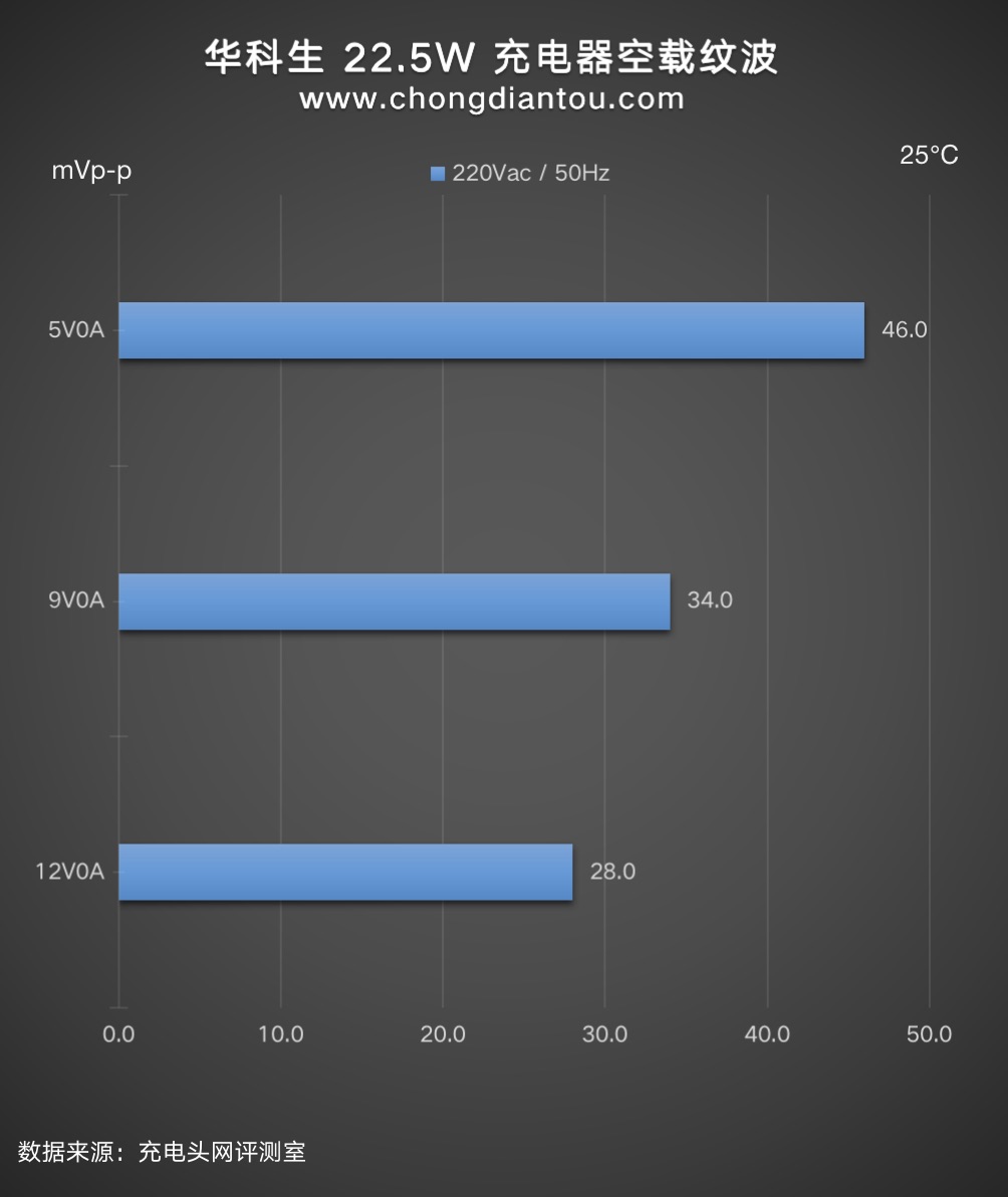

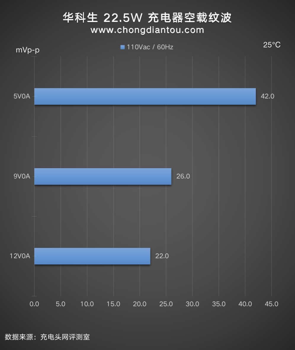

空载情况下:三个档位输出时纹波峰峰值从 28mVp-p 到 46 mVp-p不等。
重载情况下:四个档位输出时纹波峰峰值从 96mVp-p 到 136.0mVp-p 不等。

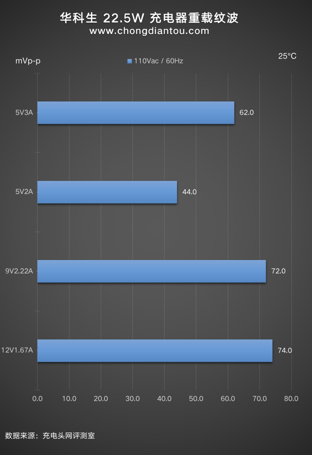

充电器在 110V 60Hz 交流输入的情况下进行了空载与重载的纹波测试,测试结果如下:
空载情况下:三个档位输出时纹波峰峰值从 22mVp-p 到 42mVp-p 不等。
重载情况下:四个档位输出时纹波峰峰值从 44mVp-p 到 74mVp-p 不等。
纹波测试小结
国家标准中充电器纹波要求是不高于 200mVp-p,华科生 22.5W 充电器在 110V 60Hz、240V 50Hz 输入电压下,所有输出功率纹波峰峰值均低于 200mVp-p 这个标准很多,表现不错。
