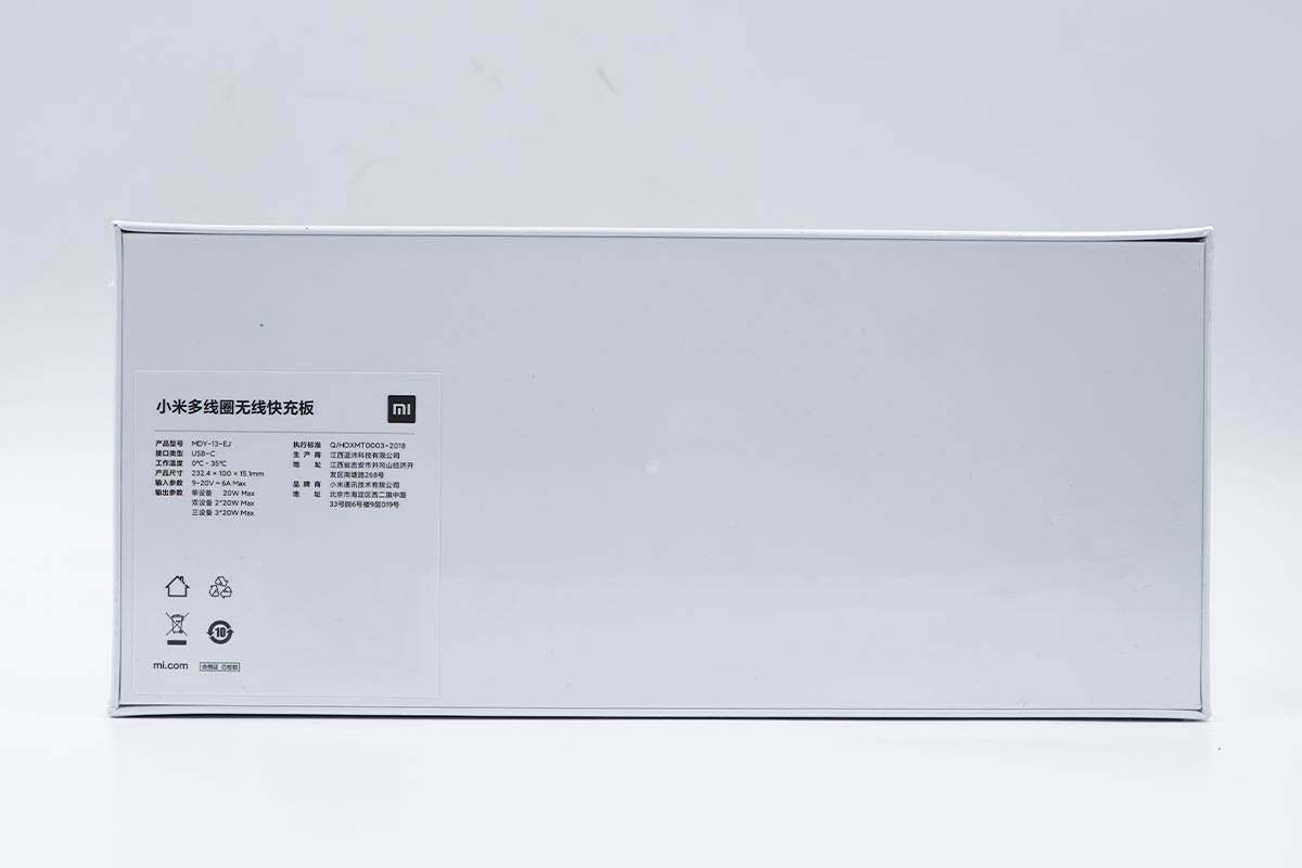

一、小米多线圈无线快充板外观

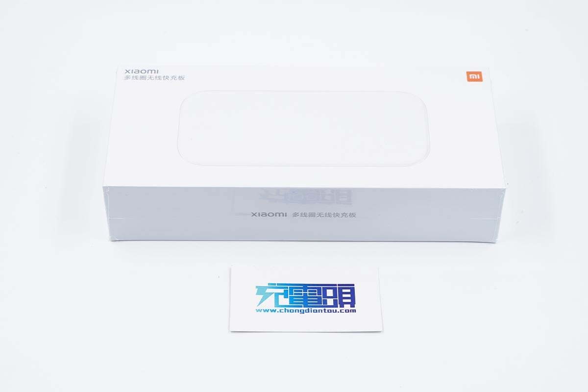

包装盒为白色,顶部印有小米logo以及多线圈无线快充板和名称。
侧面也印有产品名称。
盒子底部左下角贴有参数贴纸。

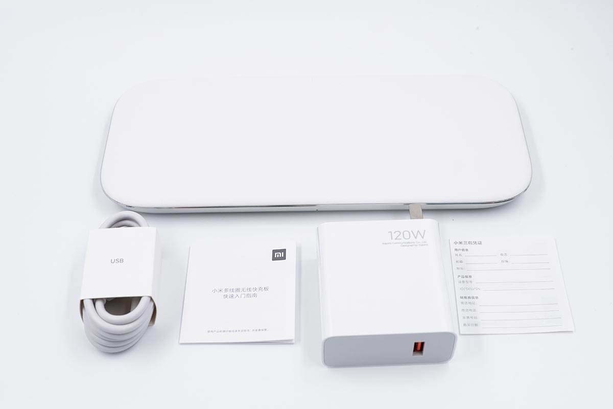

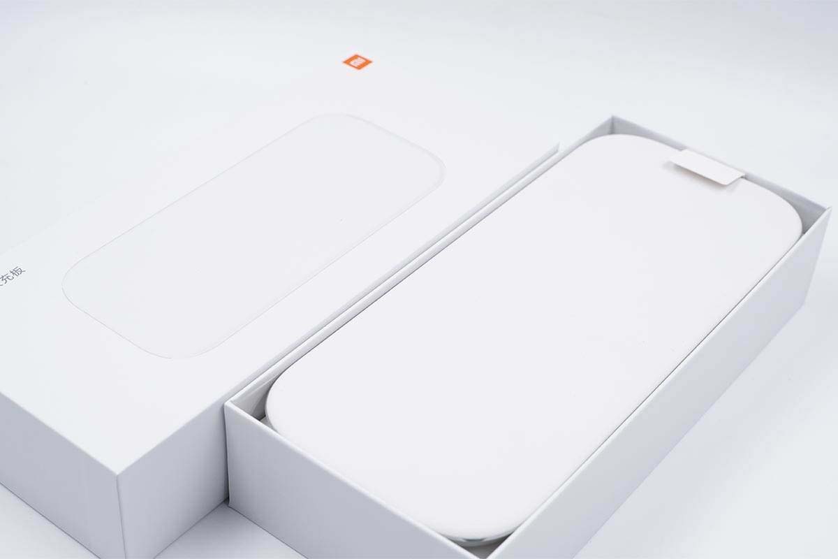

打开包装,最上面放无线充电板,其中一端有提手,方便将无线充取出。

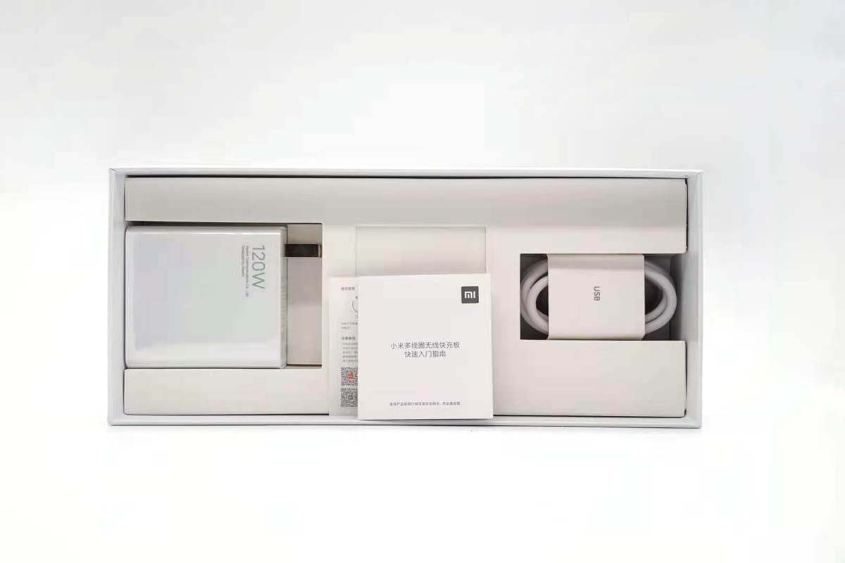

无线充下是操作指南纸板。
最下面两端设有凹槽,分别用来装120W快充和数据线,此外还有说明书和三包凭证。
包装内全部东西一览。

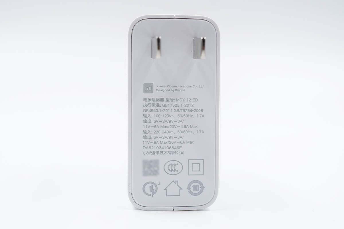

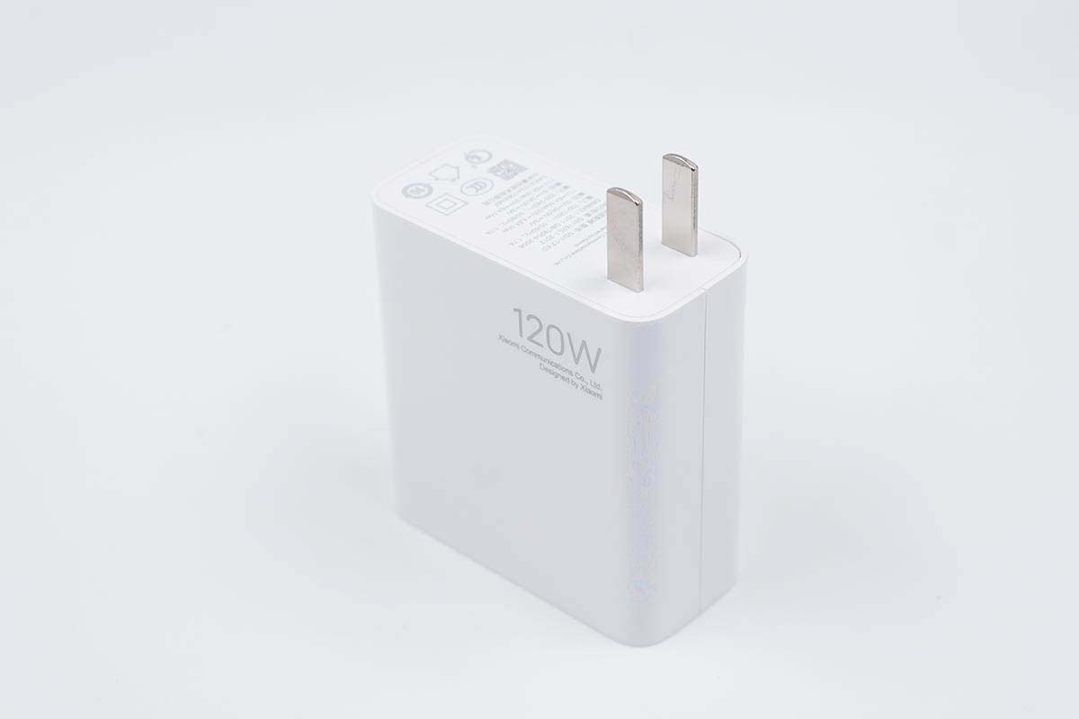

附带的充电器和小米10至尊纪念版的120W快充是同款,充电头网已经做了详细拆解。
充电器输入端参数特写
型号:MDY-12-ED
输入:100-120V~50/60HZ 1.7A
输出:5V3A、9V3A、11V6A、20V4.8A
输入:220-240V~50/60HZ 1.7A
输出:5V3A、9V3A、11V6A、20V6A
产品已经通过了3C认证和高通QC3.0认证。

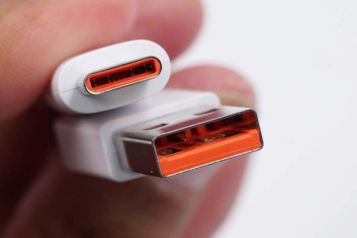

附带的数据线也是同款魔改6A A to C线,充电头网同样做过详细拆解。

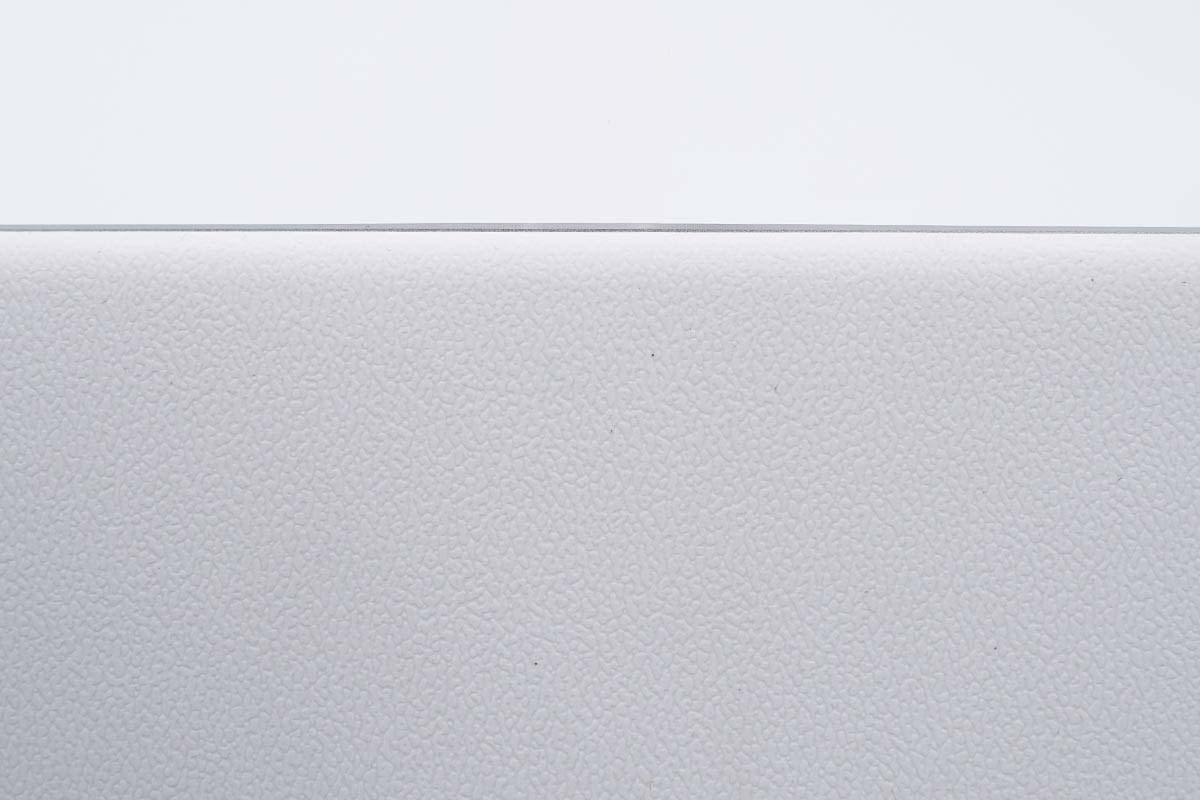

小米多线圈无线充电板顶部是硅胶材质,搭配铝合金底壳与PC塑胶框架制作,整体风格简约。
顶面特写,触摸有类肤手感。

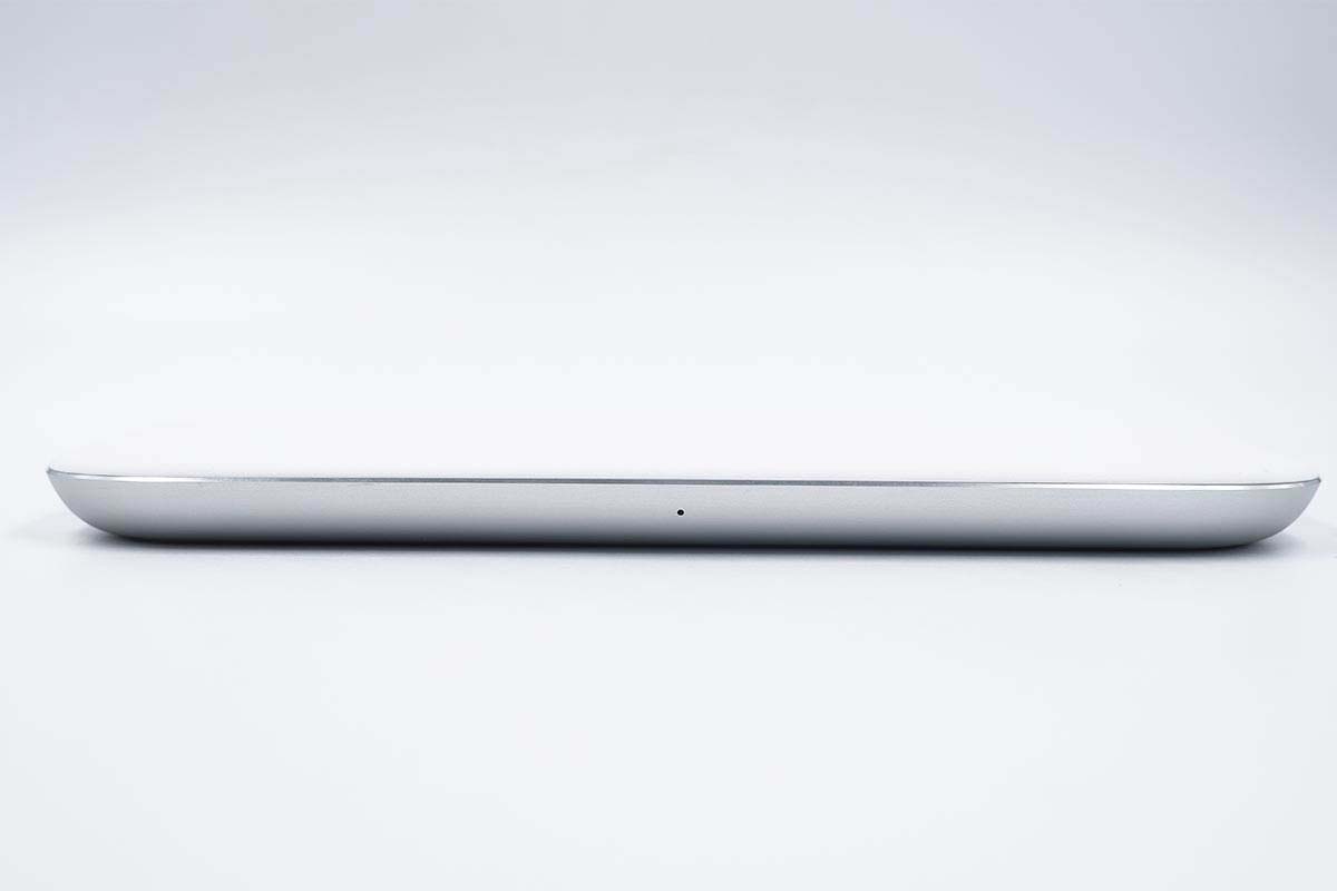

底部周边为弧面设计,侧面看去造型犹如“一叶扁舟”。

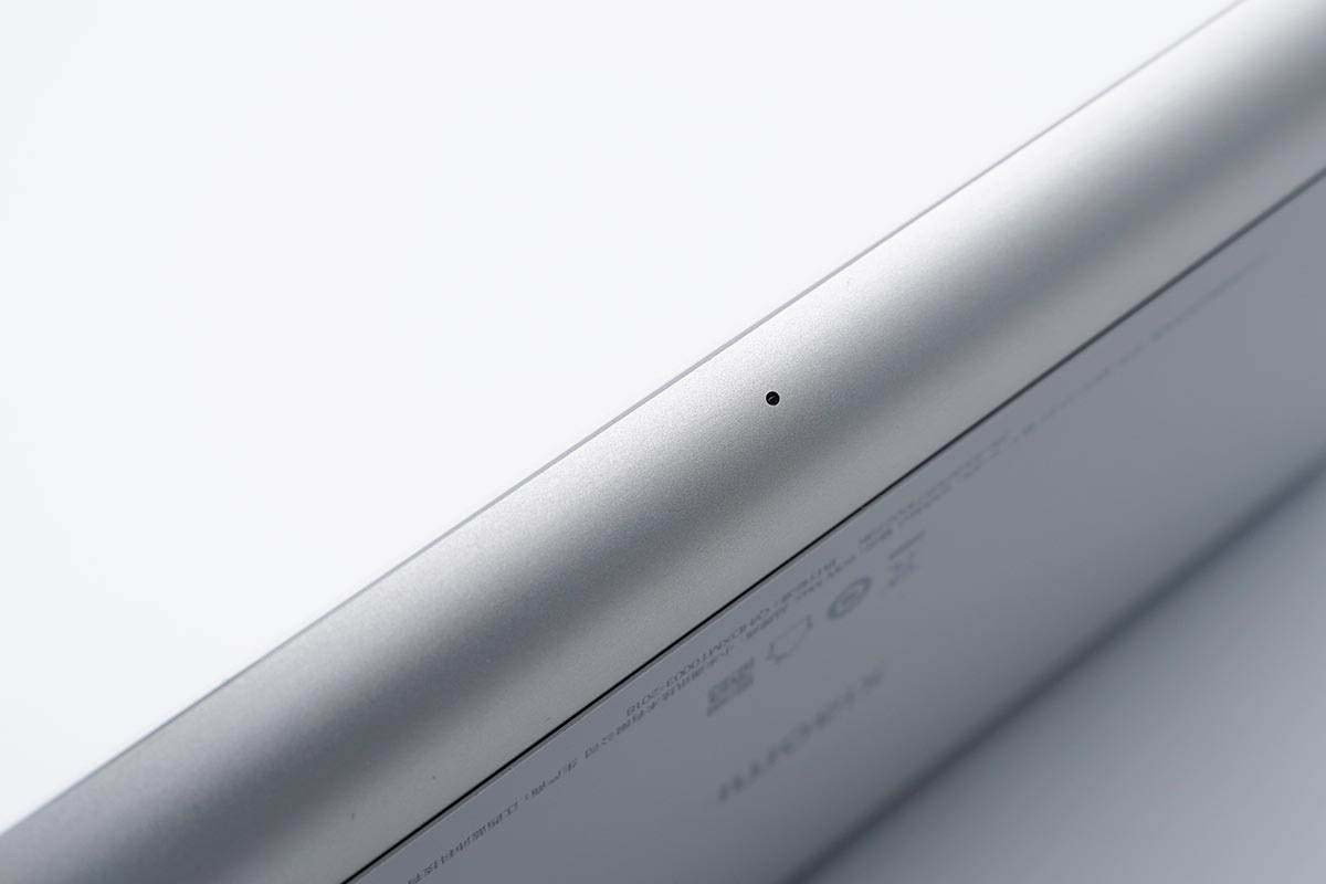

机身前端中心还设有LED指示灯。

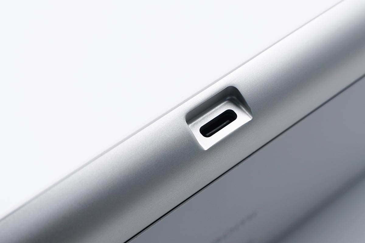

对应后面是USB-C输入接口,黑色胶芯不露铜。接口处为凹槽设计,线缆连接更稳定。

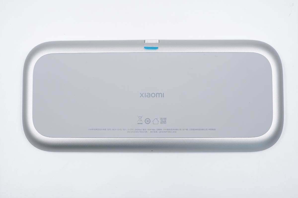

底部贴有一大块防滑垫,中心印有xiaomi品牌,边缘印有产品参数。
产品名称:小米多线圈无线充电板
型号:MDY-13-EJ
接口类别:USB-C
工作温度:0℃-35℃
产品尺寸:232.4*100*15.1mm
输入参数:9-20V,6A Max
输出参数:单设备:20W Max
双设备:2*20W Max
三设备:3*20W Max
总输出:60W Max
品牌商:小米通讯技术有限公司
生产商:江西蓝沛科技有限公司
