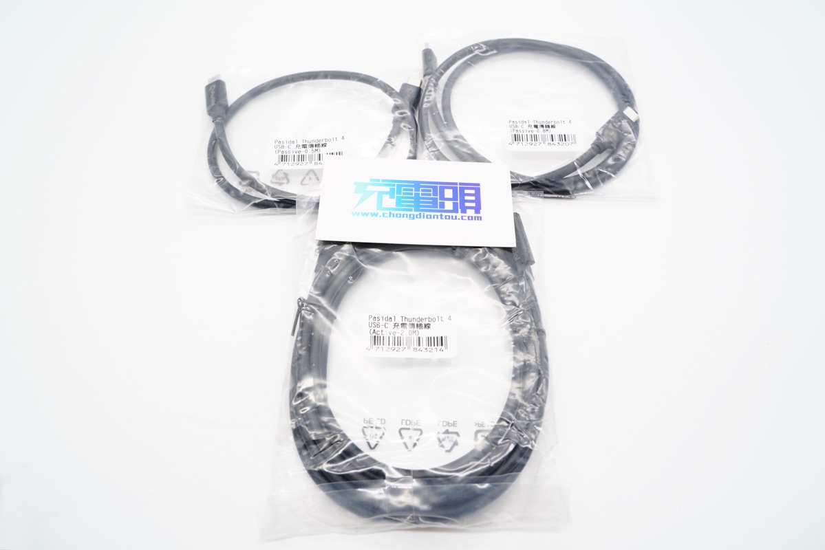

本次我们收到的线材分为三种不同的规格,分别是 0.5 m、0.8 m、2 m,用以适应不同的使用场景。
首先是 0.5 m 的线材,因为线材长度比较短,50 cm 以内线材长度对传输质量的影响基本上接近于 0,所以能完美传输,主被动效能相同,因此为被动线,比较适合固态硬盘拷贝数据以及充电宝充电的使用场景。
其次是 0.8 m 的被动式线材,这是目前被动线材可以做到的极限长度了,苹果官方目前推出的雷电被动线的极限长度也是如此,侧面反映了这根线的优异质量。这根线比较适合桌面充电,外接台式机显卡,显示输出等使用场景。
最后一种规格则是 2 m 的主动数据线,在这个长度下,带宽会受线材长度的严重影响,需要购买内含芯片的主动式线材,被动式的线材只能达到 20 Gbps 的带宽,这个长度主要适用于一些特殊场景,例如插座距离比较远,需要延长等。

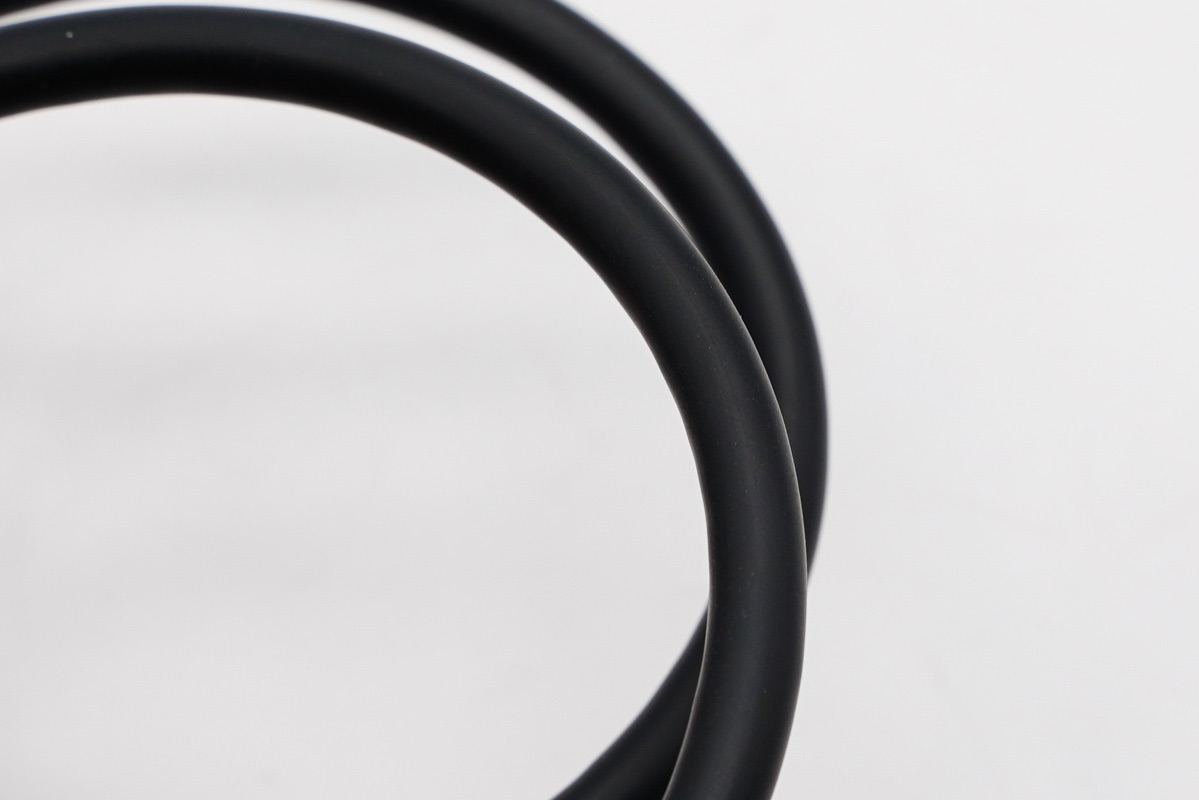

线材材质采用黑色胶线,紧实质密,光滑无毛刺。
线材直径为 4.68 mm,可以承载住高带宽的需求,做工很好。

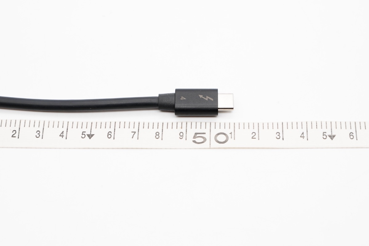

线的两头均有雷电标识,下方的 “4” 代表该线材为第四代雷电标准。目前只有通过了 intel 官方认证过的雷电 4 线材才可以在线材端子头位置印制雷电以及数字 4 的标识,方便用户清晰判断线材的属性。

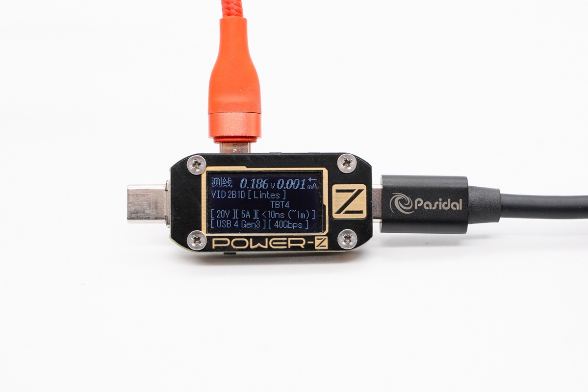

使用 ChargerLAB POWER-Z KT002 读取线材的信息,可以看到其支持最高 20V 5A 100W 的功率,线长小于 1 m。
使用 ChargerLAB POWER-Z KM001C 再次读取线材的信息,可以看到相同的功率信息,同时支持最高 40 Gbps 的带宽,其中 22 Gbps 用来传输数据,18 Gbps 或以上用来传输视频信号。

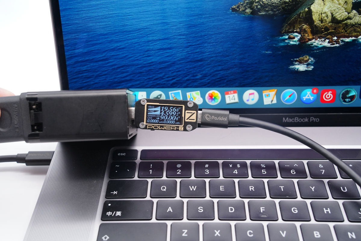

笔记本充电方面,我们找来了苹果目前充电高功率的笔记本代表 Macbook Pro 16 英寸,实测可以以 90 W 的速度给 Macbook Pro 进行充电。

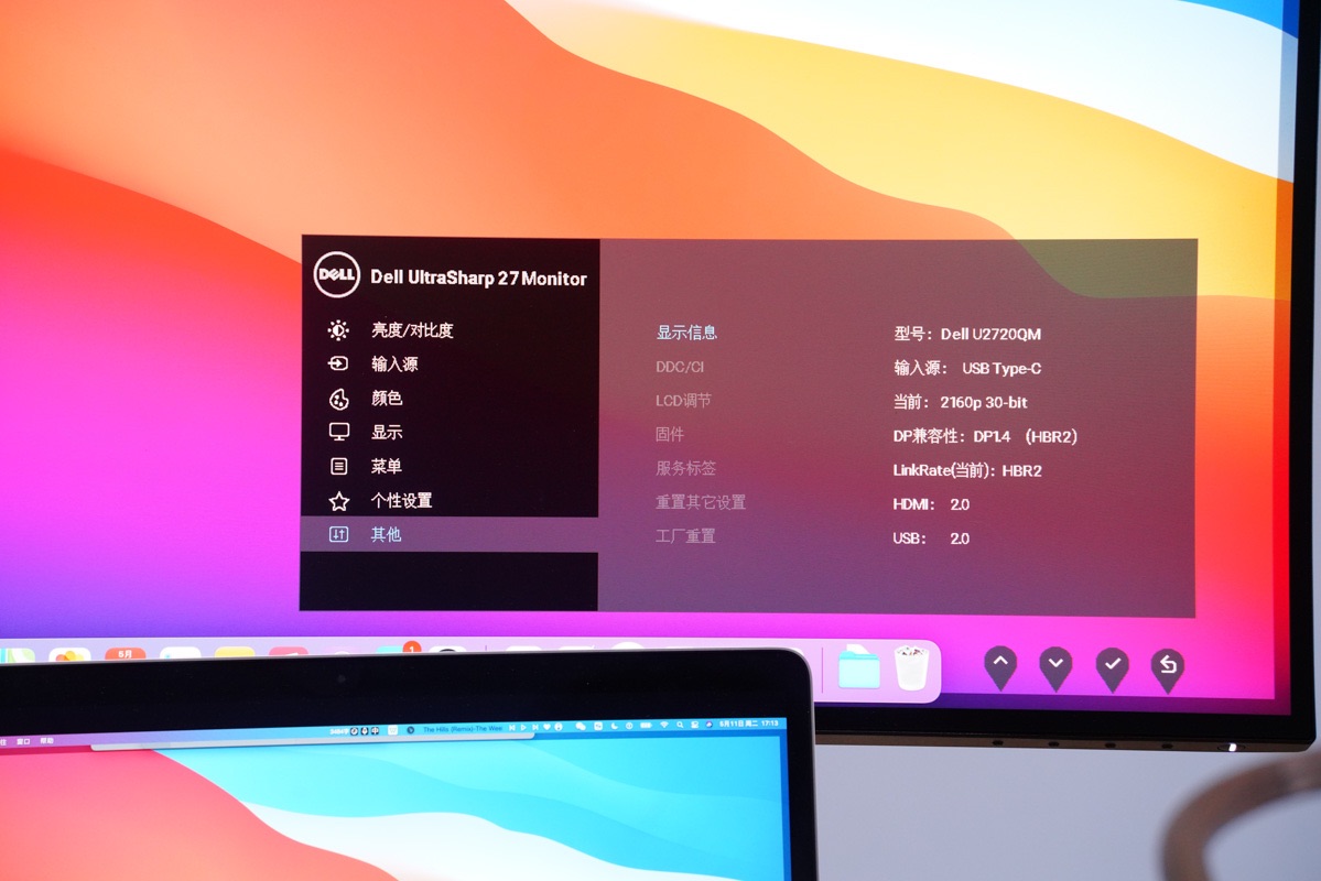

Pasidal 雷电 4 数据线 除了支持充电以及数据传输之外,还支持视频的扩展,在支持的显示器以及带有雷电接口的笔记本的情况下,可以直接连接。
如图,实测分辨率显示为 2160P, 60Hz, 30-bit,说明Pasidal 雷电 4 数据线可以支持 4K 60Hz 的超高清视频信号传输。
