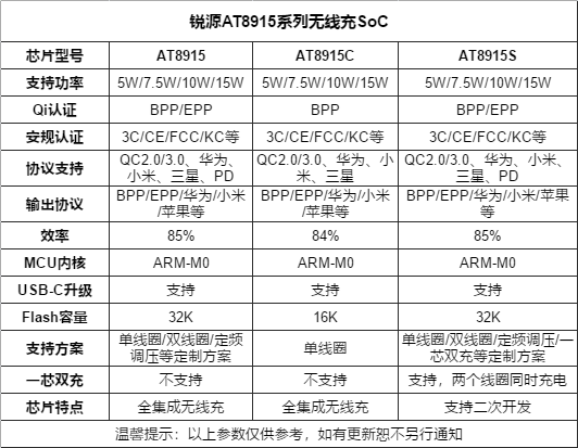

锐源AT8915系列三款无线充电芯片区别,其中三款芯片均支持最高15W输出,AT8915、AT8915C和AT8915S。

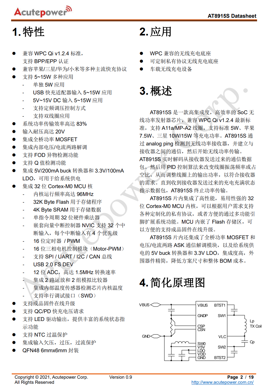

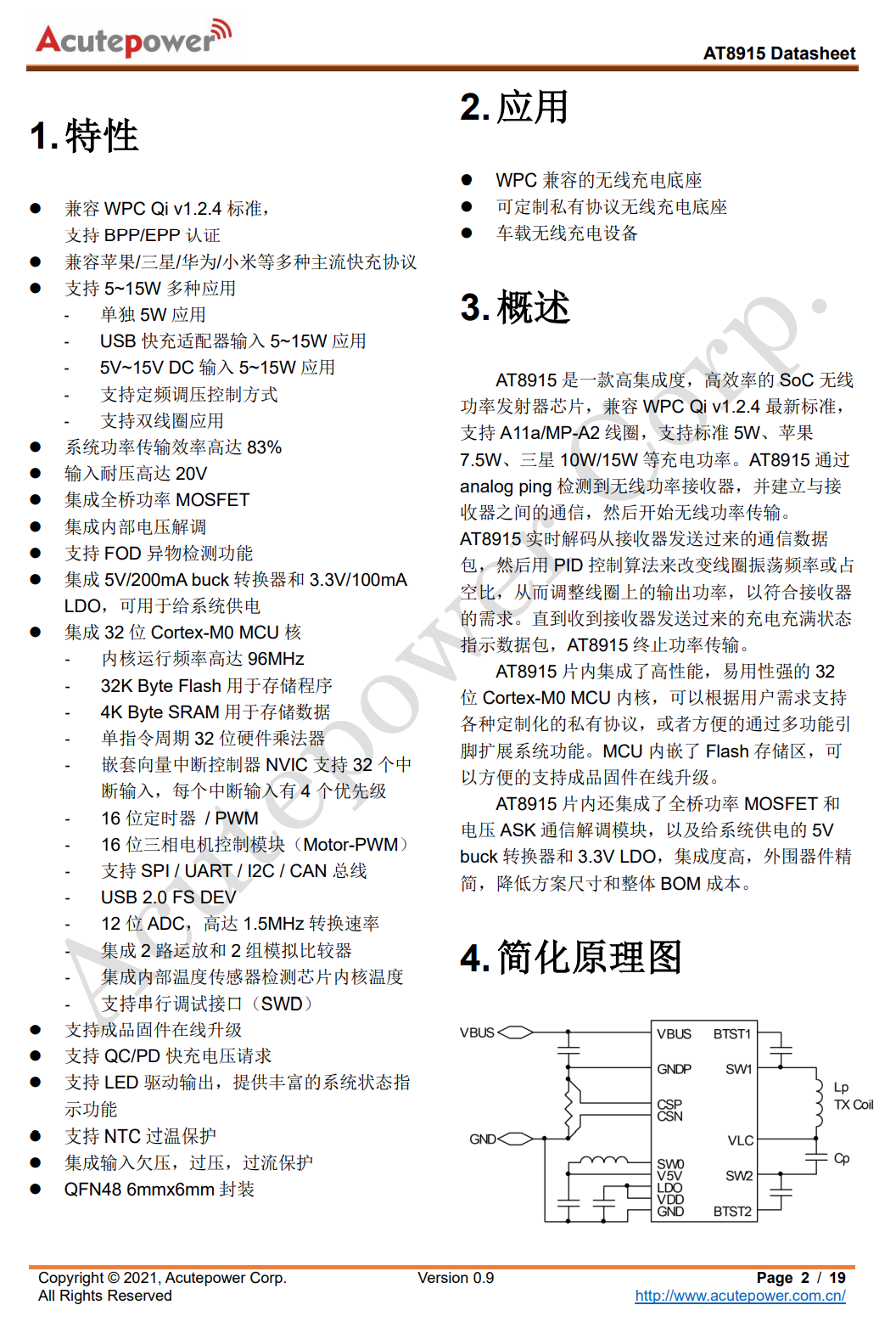

AT8915是一款普及型高集成度无线充电SoC,内部集成了无线充电器所需的一切功能,包括支持PD和QC等快充协议取电,包括无线充电控制,包括全桥MOS管驱动器,全桥MOS管,只需外置少量必要的外围元件即可。
AT8915S支持USB PD和QC取电,AT8915C只支持QC取电。AT8915和AT8915S内部集成32位ARM内核;内核频率高达96MHZ、内置32KB+4KB 存储、内置单周期32位硬件乘法器,支持32个NVIC中断输入,4级可调中断优先级,GPIO支持多种工作模式,支持4路独立PWM输出,PWM功能丰富灵活,高达6个16位定时器通道,支持12bit分辨率ADC,高达1.5Mhz的转换速率以及14个转换通道,同时内置温度检测通道,内置两路ACMP和OPA模块。
AT8915S提供更多的外设资源,并且开源,提供底层硬件资源和剩余的MCU资源,方便对产品进行二次开发。外设资源包括16位三相电机控制模块(Motor-PWM)、支持SPI / UART / I2C / CAN总线、USB2.0全速接口等。
支持USB-C接口烧录无线充程序,支持10万次反复烧录程序。AT8915S还支持一芯双快充无线充电,用于手机无线充电底座应用,支持手机+手表、手机+耳机充电,降低成本,提高产品竞争力。

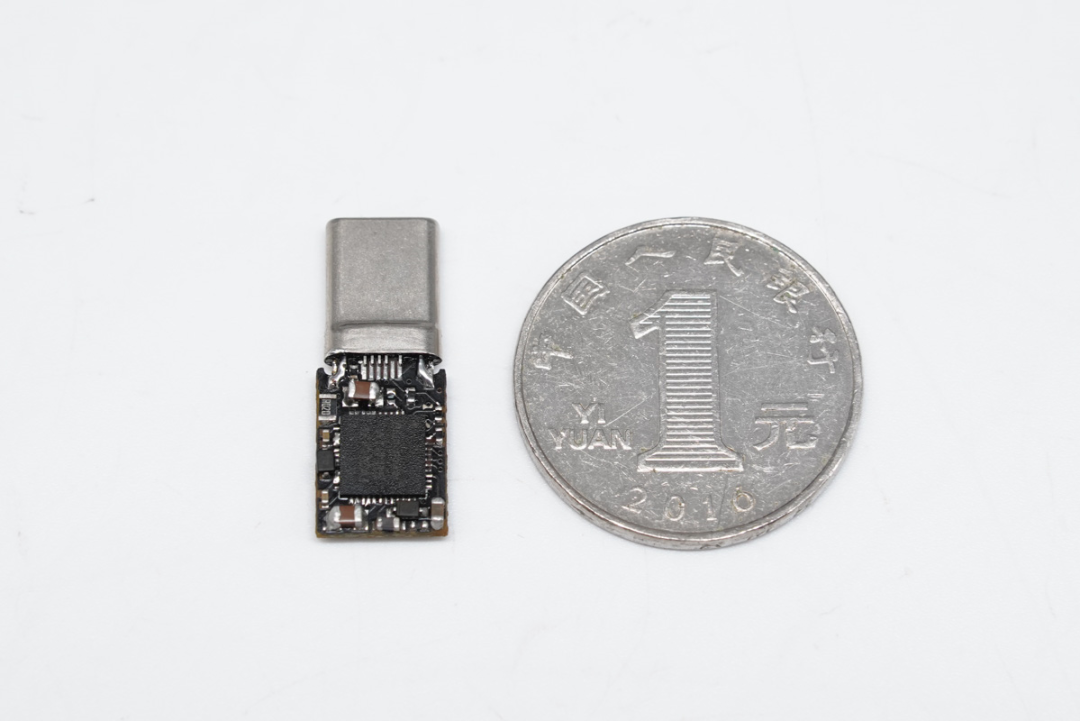

无线充电器分成两种方案,一种是在Type-C插头内部,另外是放在无线充内部,芯片的高集成度助力不同产品设计。

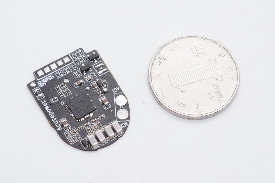

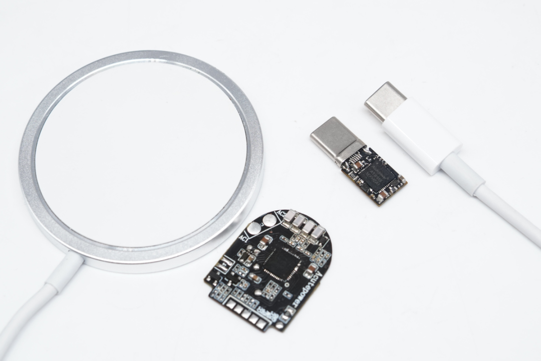

Type-C小板上焊接AT8915芯片,输出线直接焊接线圈,体积小巧,可实现更具个性化的设计。通过对比可见,这个模组搭建的无线充PCBA,比一元硬币还要小,集成度优势一目了然。
配合MagSafe充电器的设计,以上两款无线充方案均具有非常简洁的外围元件。

锐源推出的AT8915主打高集成度,内置的快充协议模块支持PD和QC适配器,可根据5/9/12V输入电压智能适配5/7.5/10/15W无线充输出。

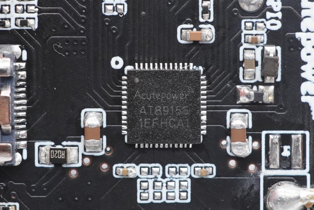

芯片内部集成PD&QC协议功能,BUCK降压转换器,3.3V LDO,MCU核心,全桥驱动,全桥MOS,电压电流解调和Q值检测功能。外围阻容等小元件最少仅30颗,MCU内部Flash还可通过J-link编程,方便成品升级功能。并且输入支持25V耐压,无需增加保护元件。
锐源AT8915采用QFN6*6 48pin封装,一颗芯片完成无线充电全部功能,使无线充电路得到大幅简化。

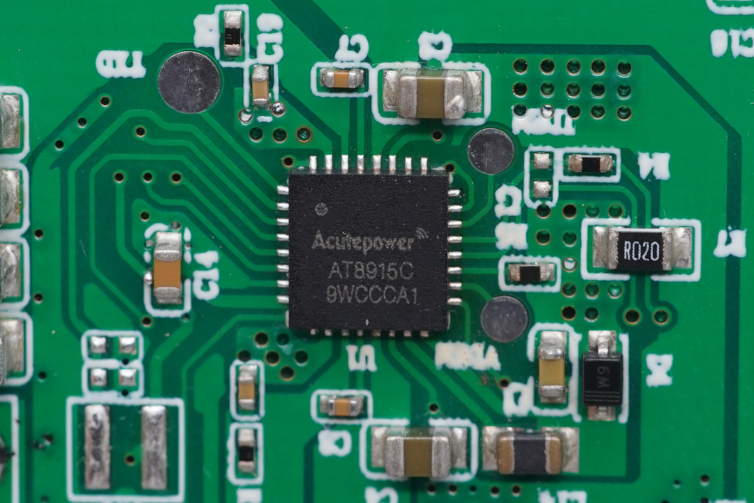

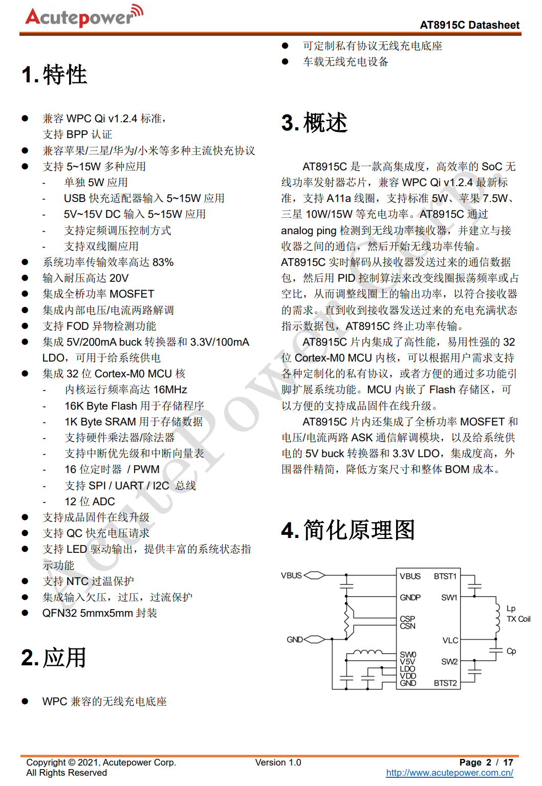

锐源AT8915C不支持PD协议取电,但保留QC取电功能,其余功能与AT8915一致。
锐源 AT8915C采用QFN5*5 32pin封装,外围元件简洁。
使用锐源AT8915C为iPhone12Pro无线充电,通过QC充电器和USB-A口连接,可以触发MagSafe充电动画。AT8915C支持自动升压,实现15W无线快充输出。

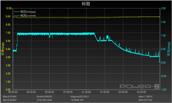

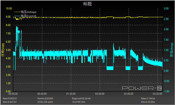

我们使用Power-Z KM001进行锐源AT8915和MagSafe无线充电板对iPhone12Pro的无线充电曲线监控。
实测锐源AT8915从0-100%充满耗时160分钟,无线充电过程中无断充。
原装MagSafe无线充从0-100%充满耗时207分钟,无线充电过程中无断充。
