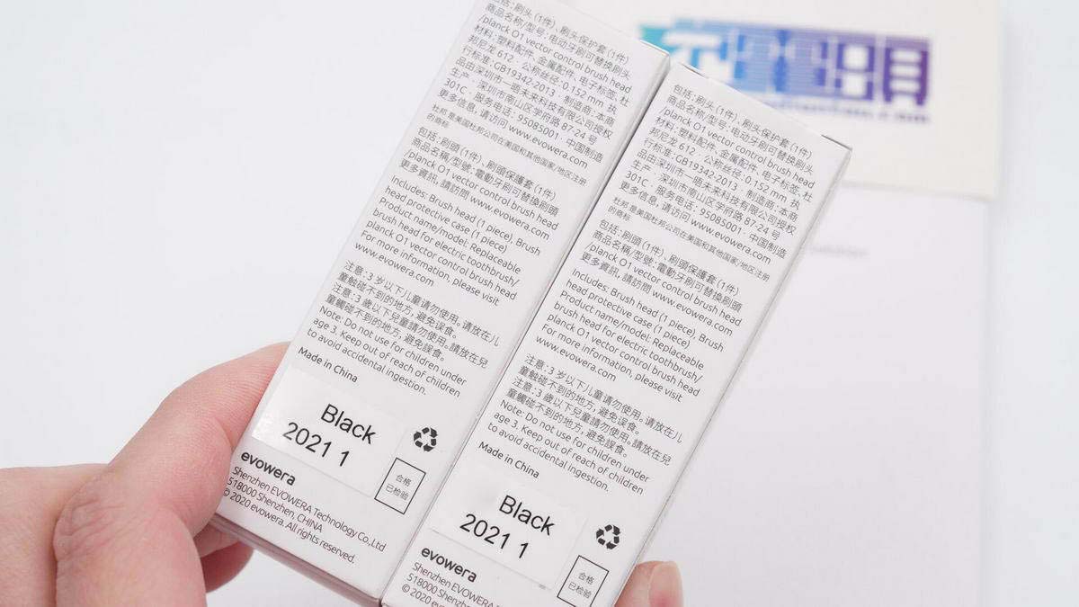

侧面印有牙刷参数信息,生产日期为2021年。

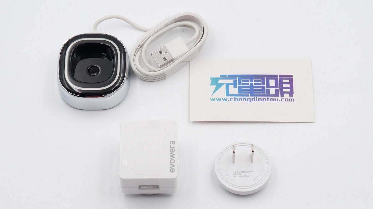

供电电源分充电头和无线充底座两部分。

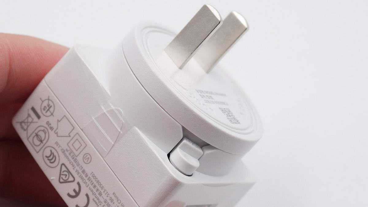

充电器插脚为国标,采用插脚和充电头独立模块设计,插脚塑料壳上印有型号:JZB110-050200CU。

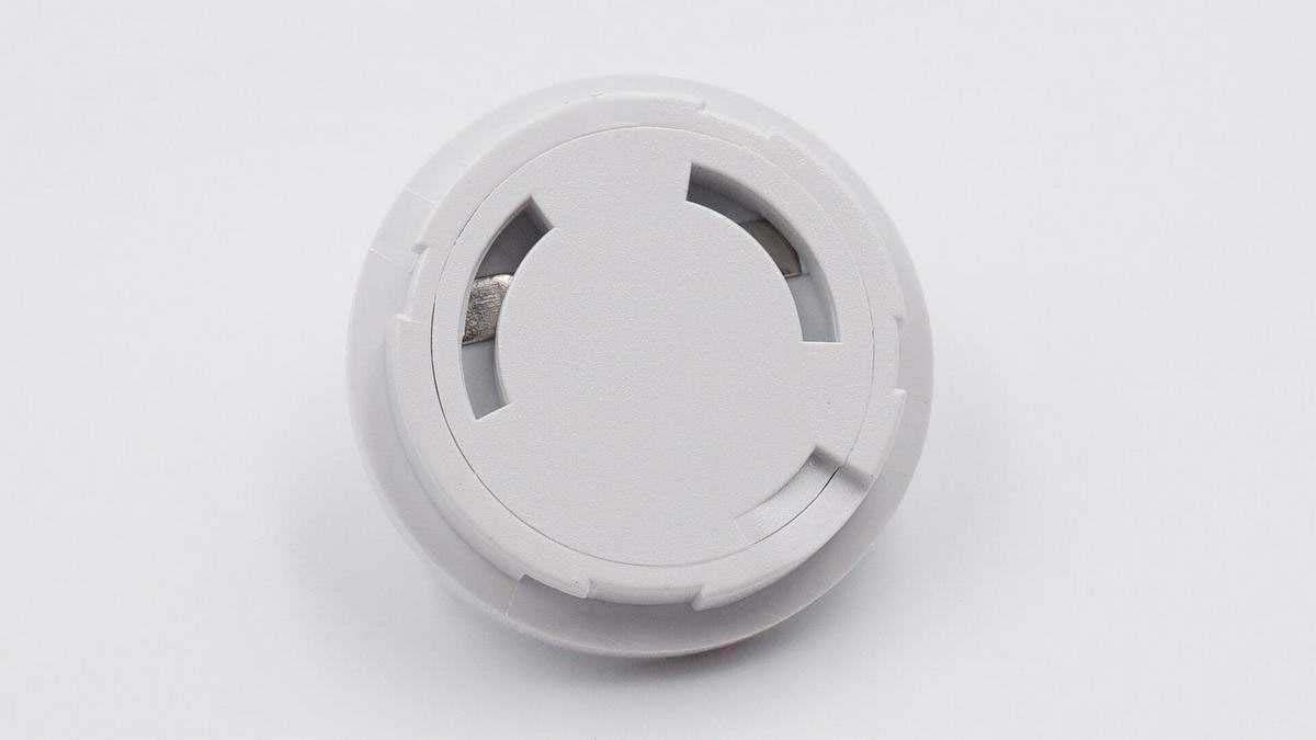

插脚背面设有两个弧形插槽以及一个斜坡缺口,旋转固定设计。
充电器输入端设有连接槽,左下角设有卡位按钮。
将插脚插入插槽旋转固定,按下按钮即可取出。

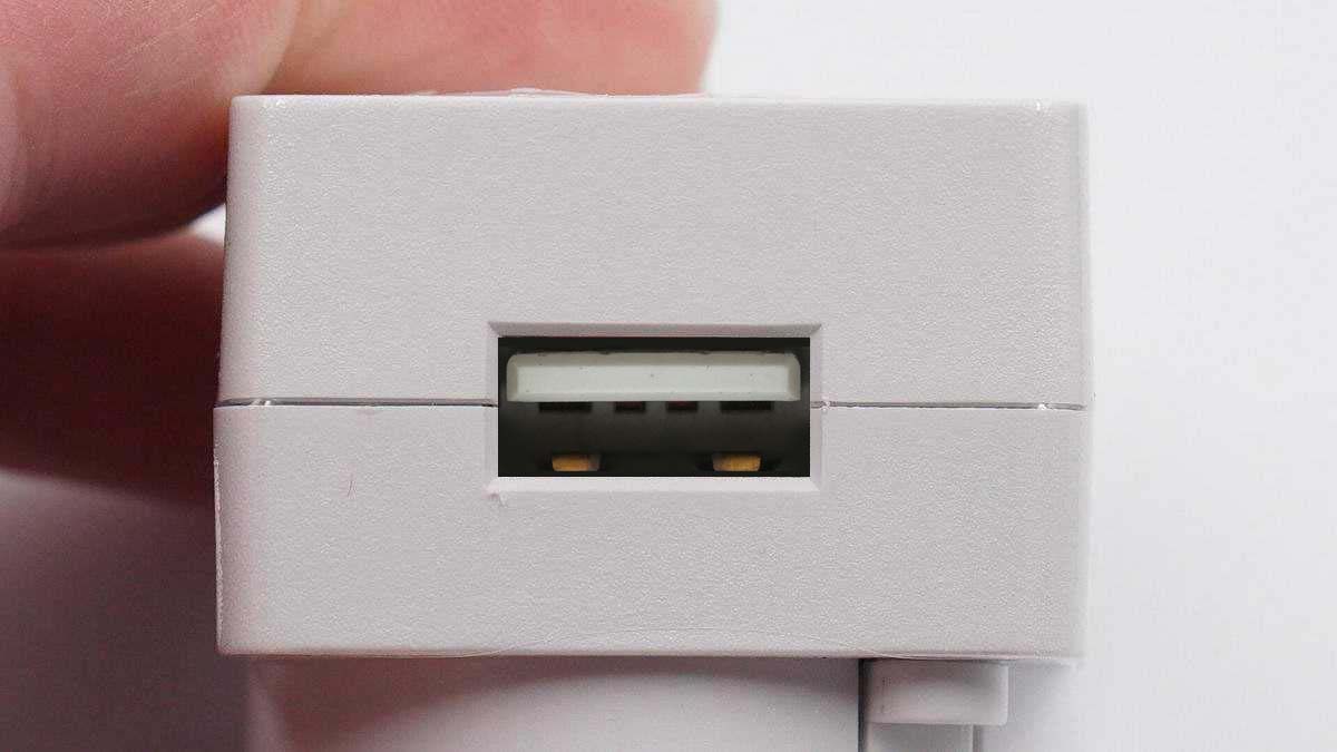

输出端设有USB-A接口,白色胶芯。

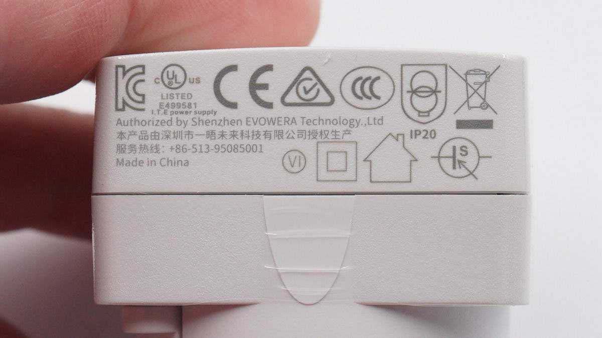

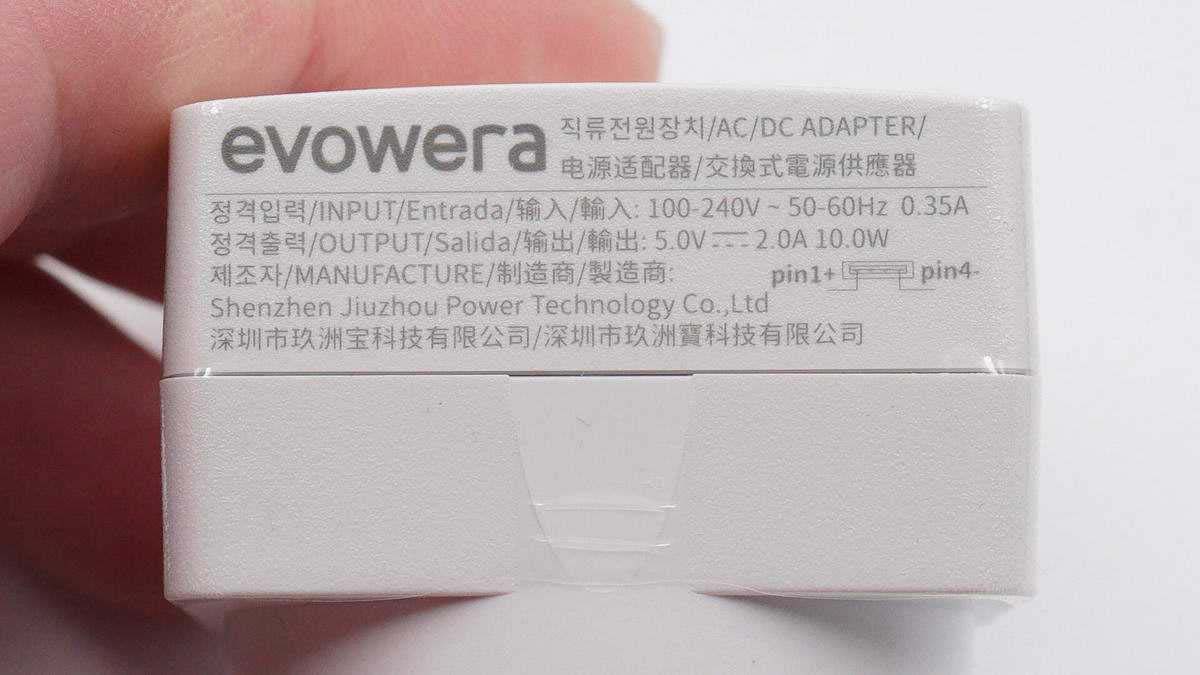

机身侧面印有充电器参数
输入:100-240V~50/60HZ 0.35A
输出:5V2A,10W
制造商:深圳市玖洲宝科技有限公司
充电器通过了CCC、KC、UL、CE认证,以及VI级能效认证。

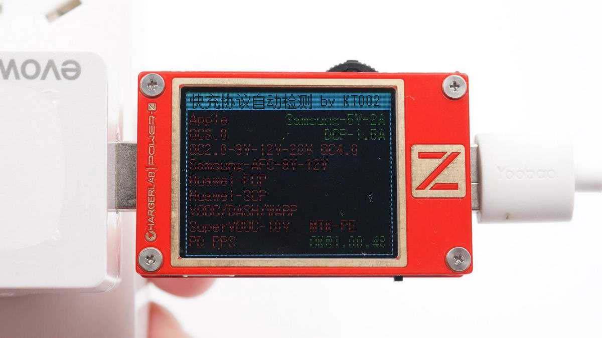

使用ChargerLAB POWER-Z KT002测得USB-A口支持Samsung 5V2A和DCP协议。

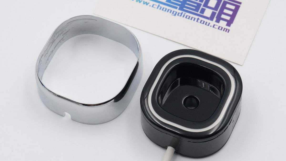

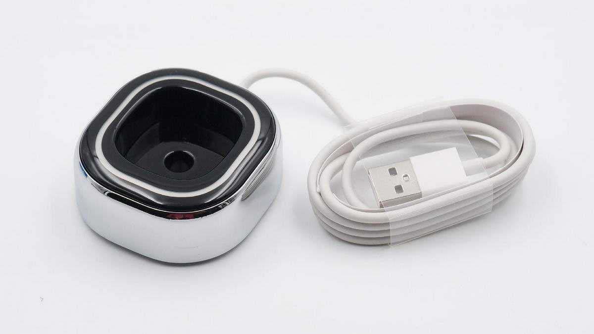

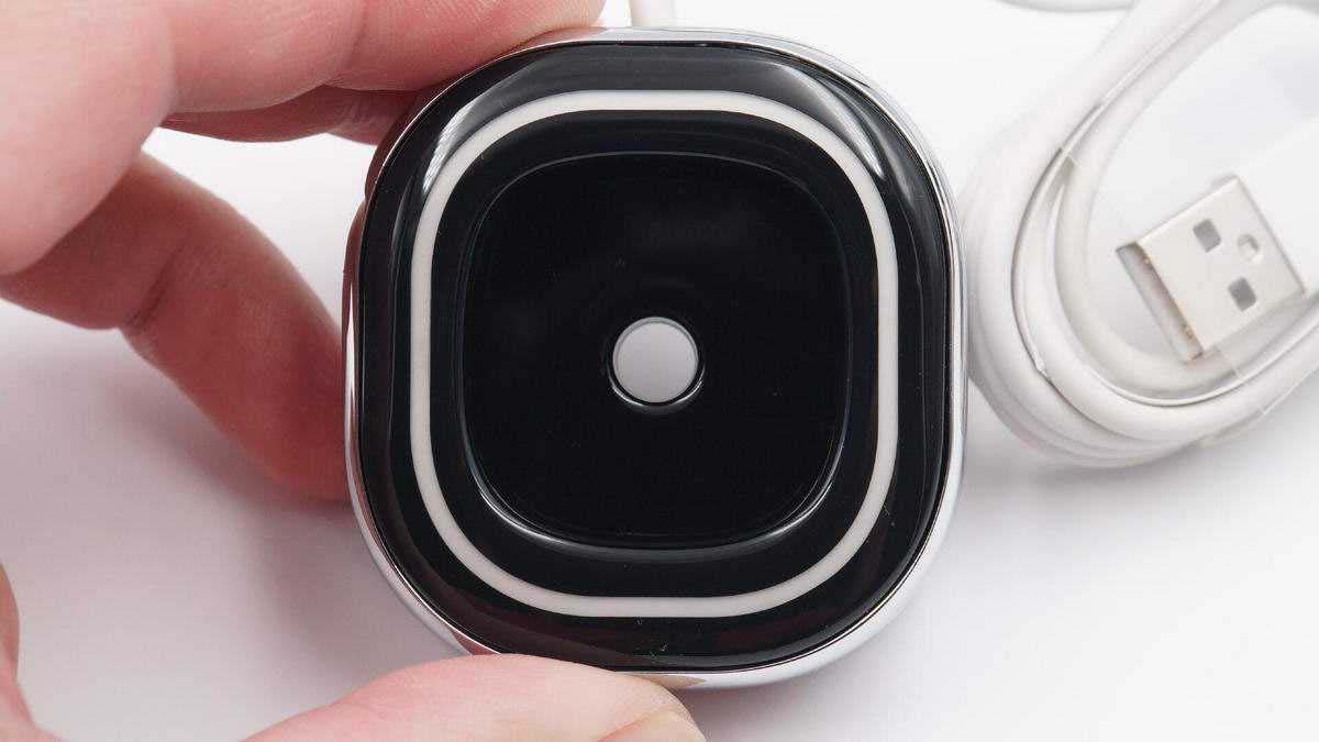

无线充底座自带USB-A输入线缆,机身整体亮面处理,光滑圆润,侧身套有铝制金属壳。
机身顶部白色环带是指示灯,插槽中心镂空有一个圆孔,作用是排水。

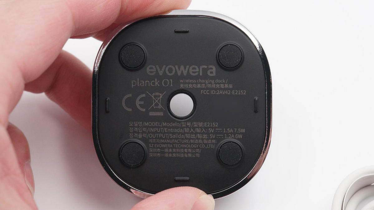

底部外壳上设有防滑胶垫,并印有参数信息
型号:E2152
输入:5V1.5A,7.5W
输出:5V1.2A,6W
制造商:深圳市一晤未来科技有限公司

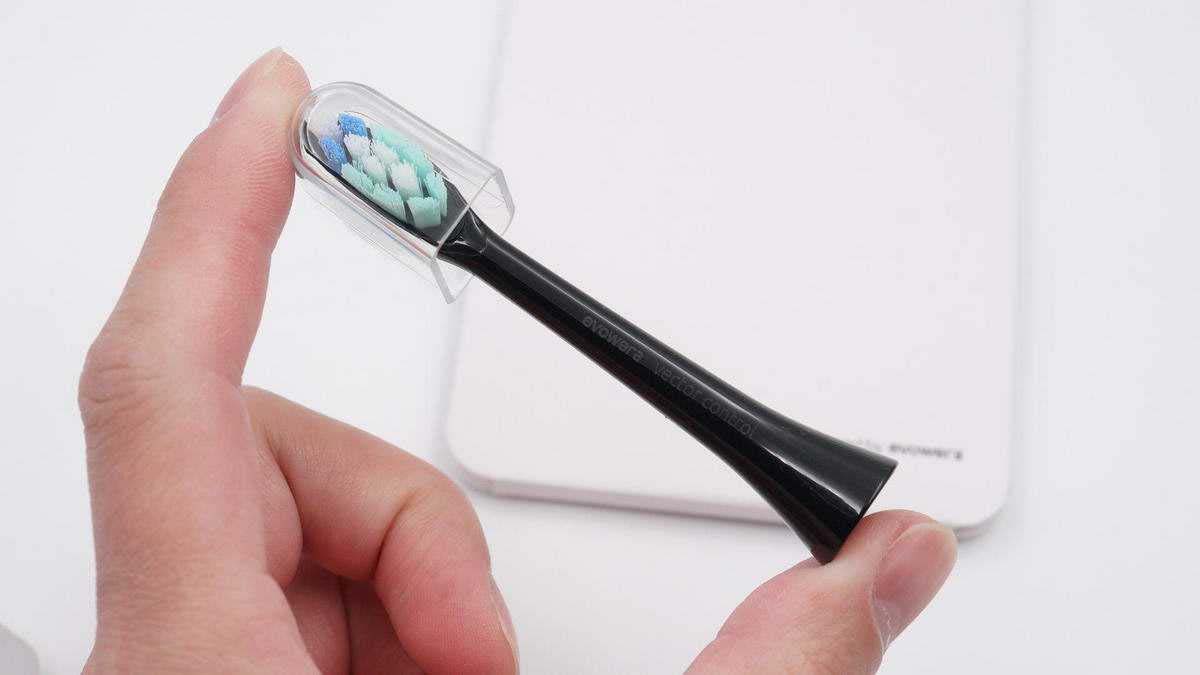

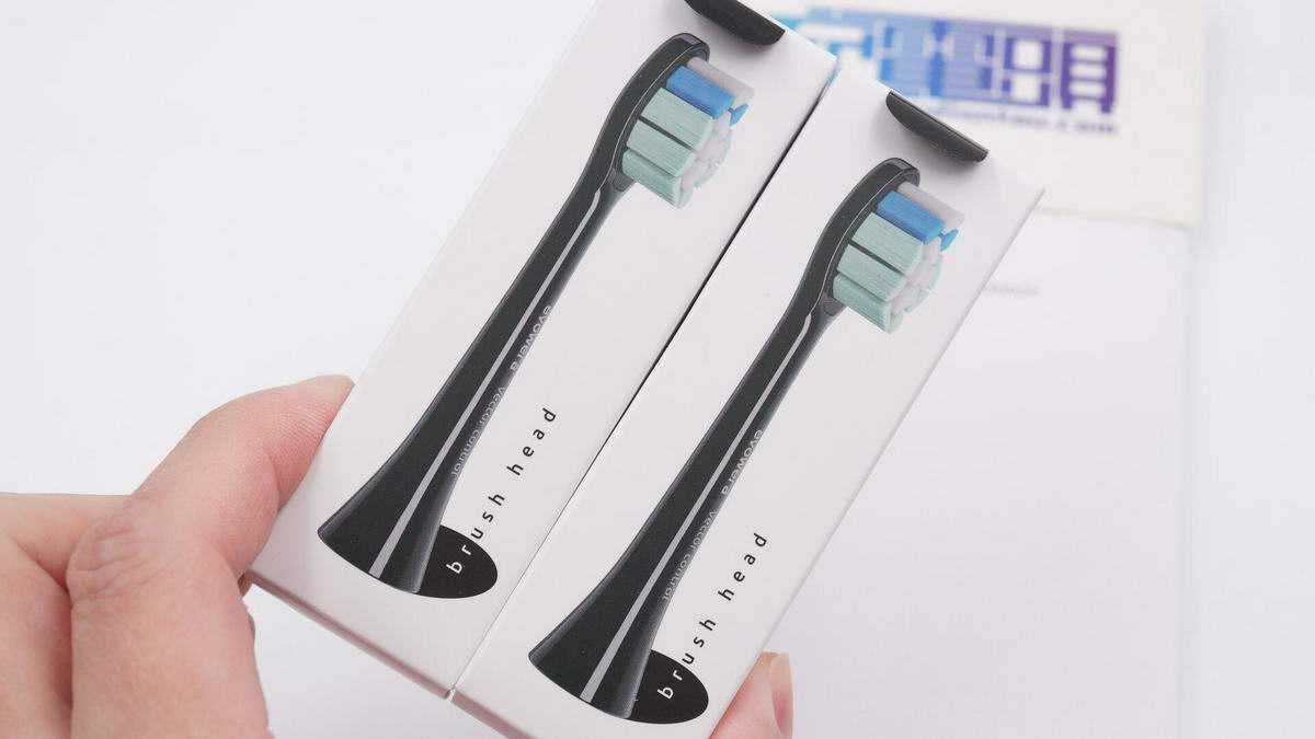

牙刷头两只装,小盒子正面印有对应的外观图。
小盒子背面印有刷头基本信息。

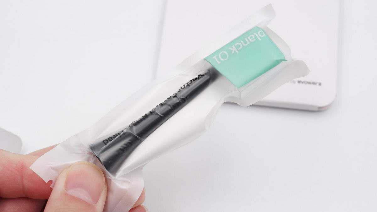

牙刷头有袋子包装防尘保护。
刷头套有透明塑料壳,防止刷毛受挤压变形。

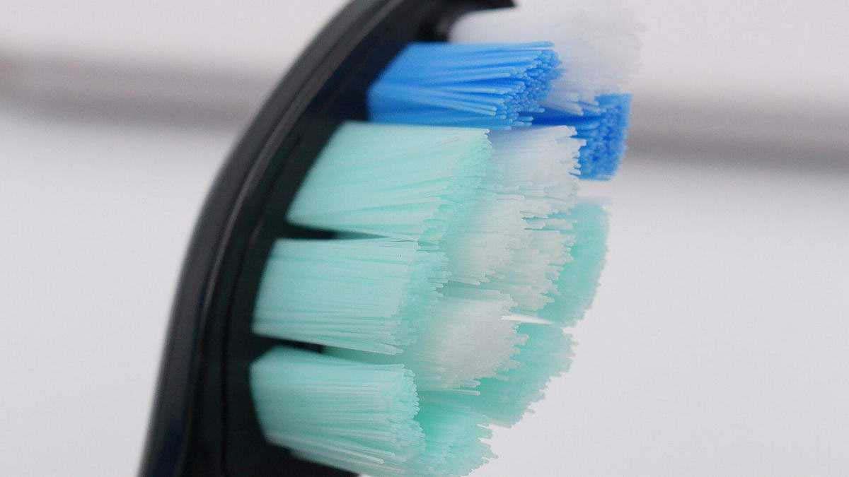

刷毛特写。

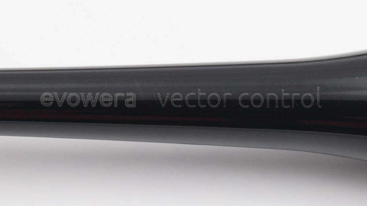

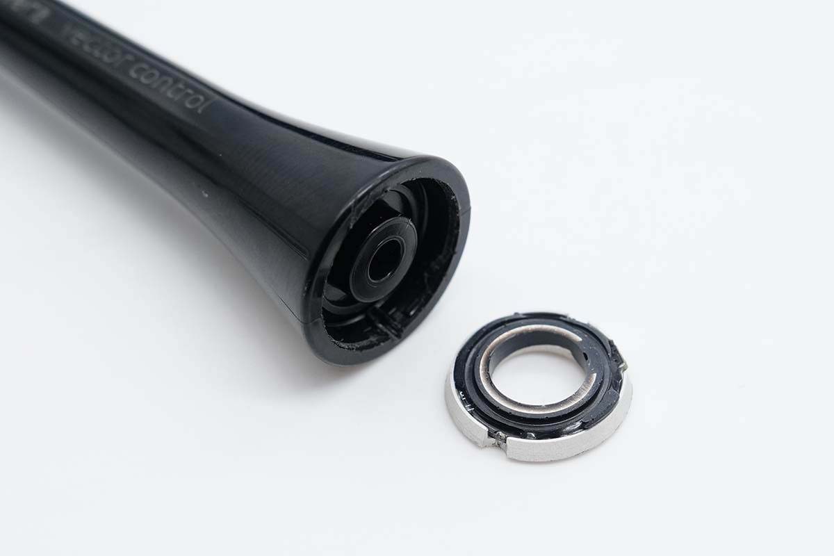

腰身外壳上印有evowera品牌和vecter control矢量控制字样。

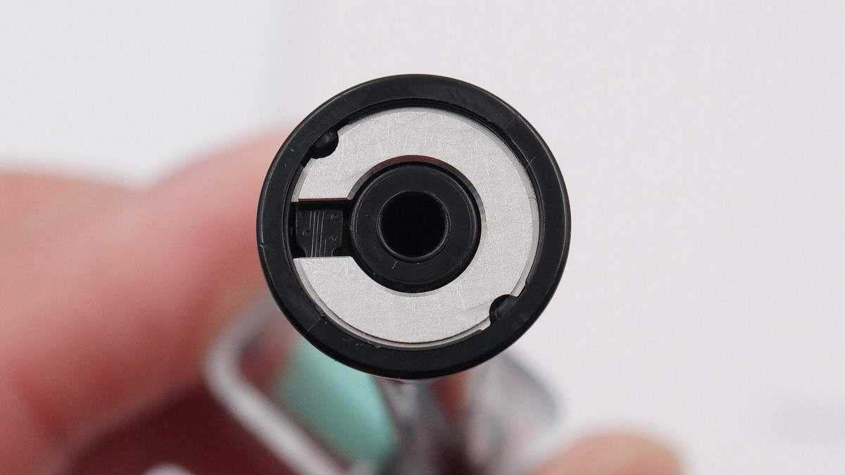

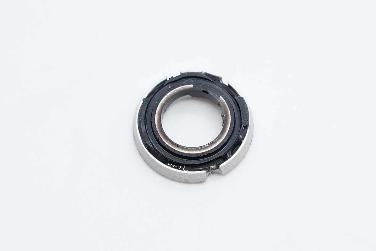

底部连接端设有环形金属片,并用两个球体凸齿进行固定,中心设有插孔,用于和牙刷手柄上的电机轴连接,传输动力。
拆下刷头封胶固定的底部金属压环,可以看见紧贴压环部分有一圈感应线圈。
NFC线圈芯片使用硬胶封装,线圈的作用是检测刷头便于计算使用寿命。

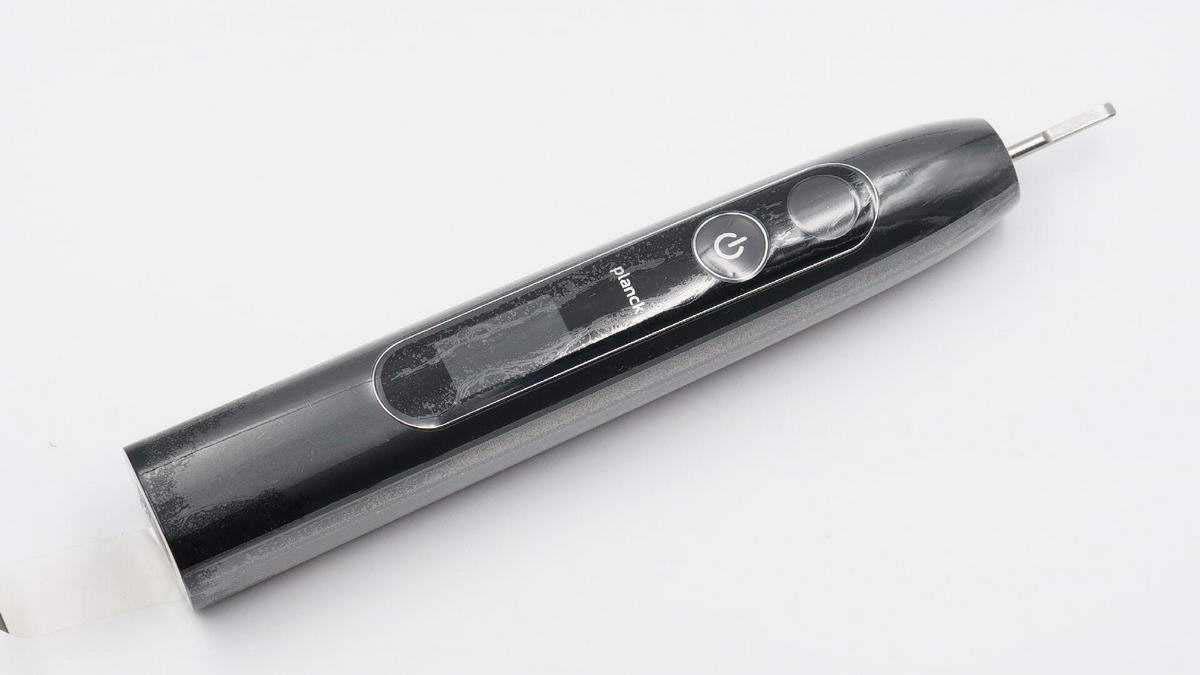

牙刷手柄包裹防刮塑料膜,头部设有刷头轴。机身上功能按键(模式/力度)、电源按键以及显示屏。显示屏上可以显示覆盖率、时长、压力、剩余电量等。

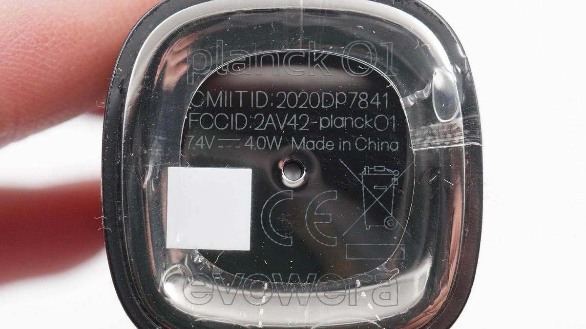

牙刷手柄底部外壳上标注有CMIITID和FCCID等相关参数信息,此外通过了CE认证。

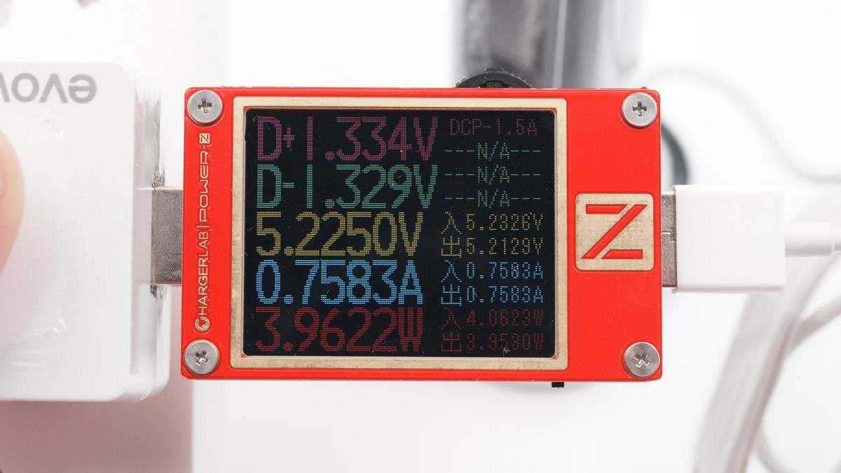

最后使用配套的充电套装给牙刷进行充电,使用ChargerLAB POWER-Z KT002测得充电器输出功率为5.23V 0.76A 3.96W。

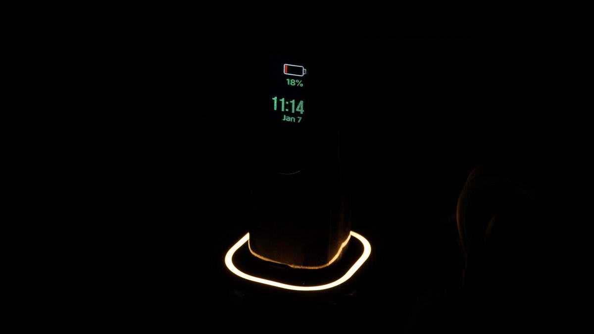

夜间场景下,无线充底座灯带亮淡黄色氛围光,氛围灯是可以通过牙刷用手机APP进行控制,作为小夜灯使用,充电时候牙刷手柄的显示屏显示日期和电量情况。

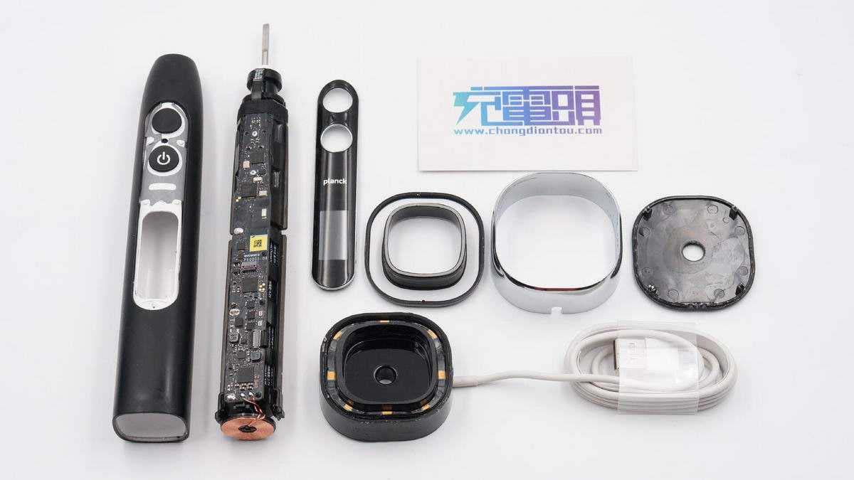

二、planck O1电动牙刷充电底座拆解

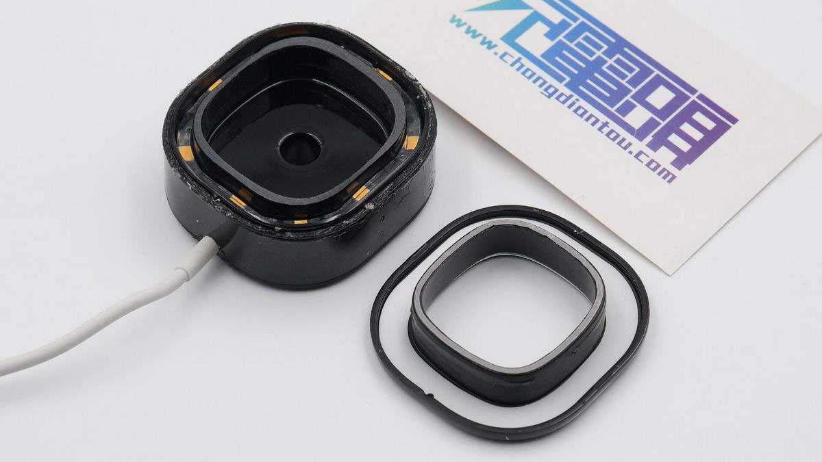

将无线充底座侧身金属壳拆下。

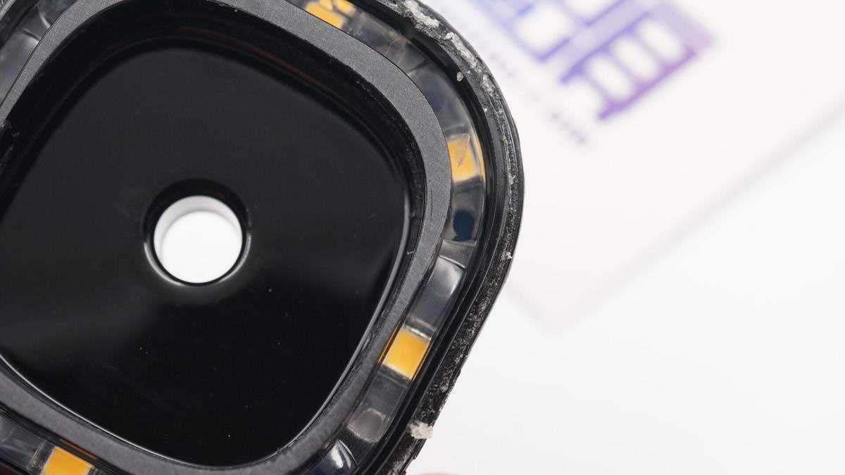

将顶部外壳拆下,防水胶封装。白色的那一层是散光膜,是为了让下面LED灯光均匀。
凹槽内设有多颗LED指示灯,并覆盖透明导光塑料件将底座的LED灯光均匀散到顶盖。

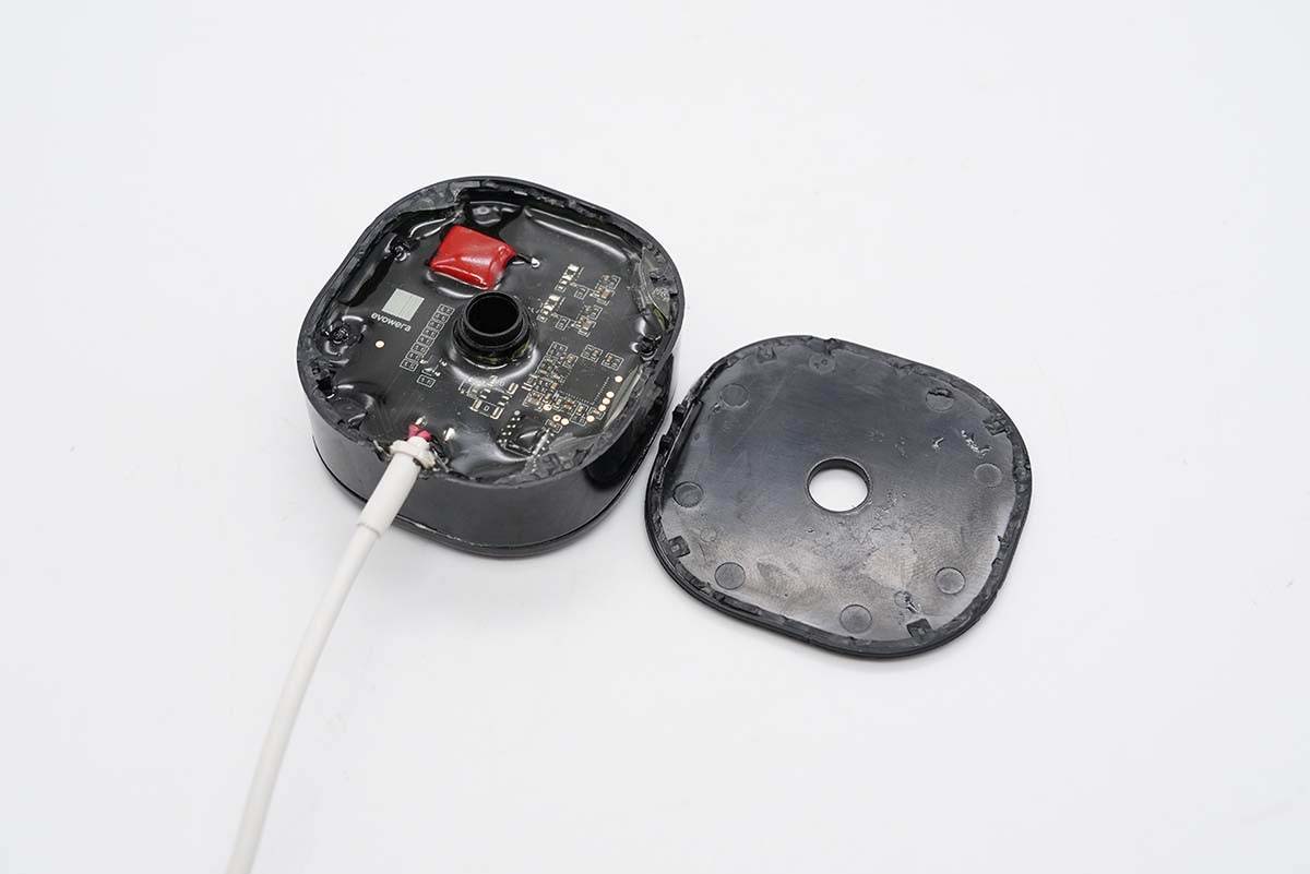

将充电座底盖拆开。

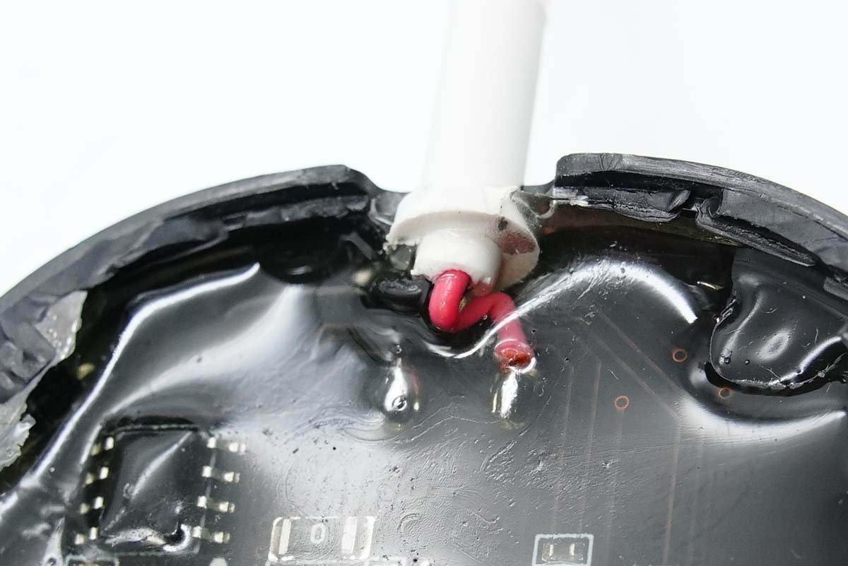

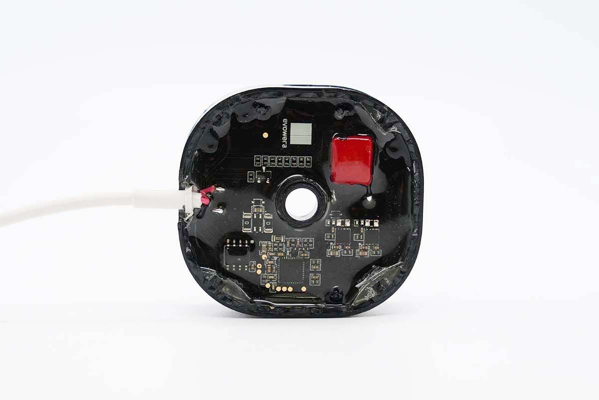

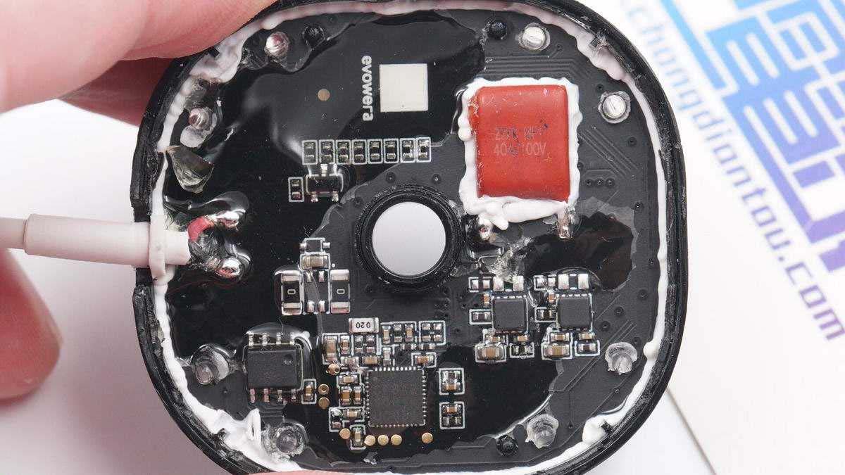

内部是用于无线充电的小板,并覆盖一层防水胶密封。
将防水胶清理掉,可以看到有存储芯片、无线充主控芯片、两颗MOS管以及谐振电容,电容打胶固定。板子另一面有无线充电线圈,不过为了极致防水,内部使用硬封胶填充成一个整体,板子没法拆下来。
输入线芯焊接牢固,焊点光滑饱满。

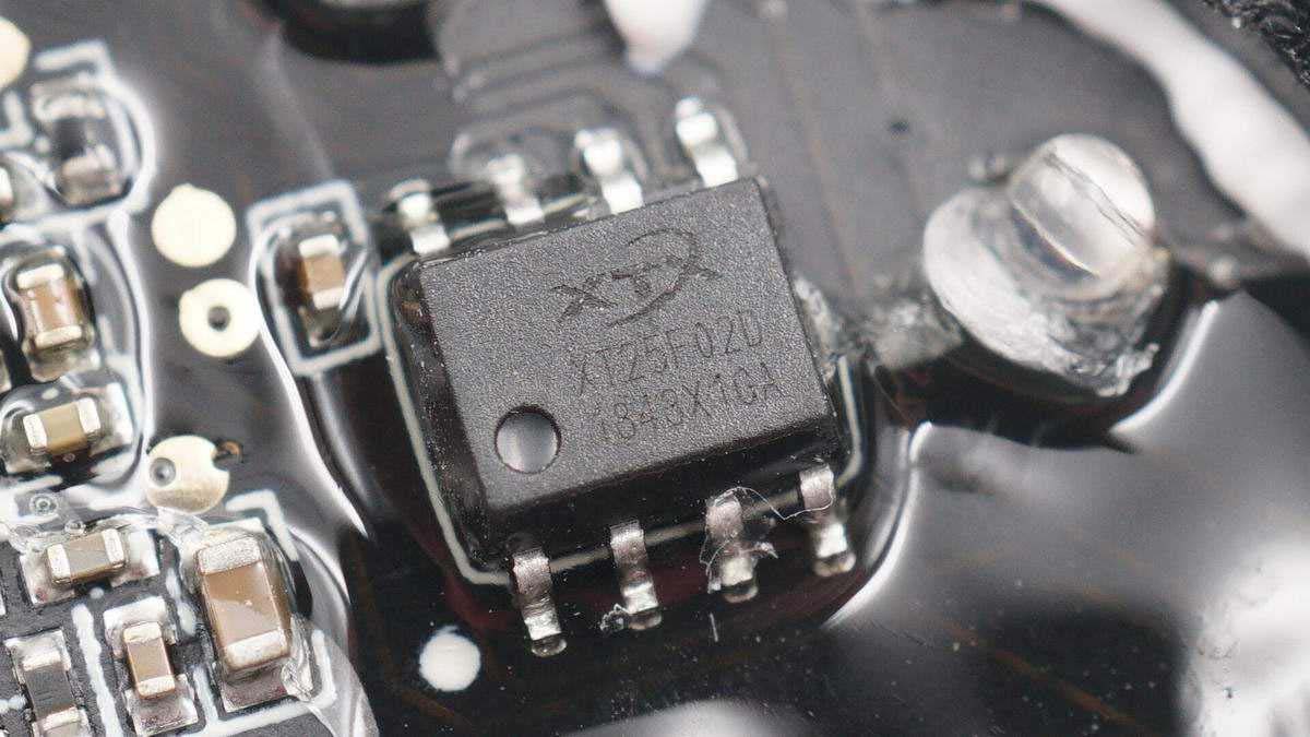

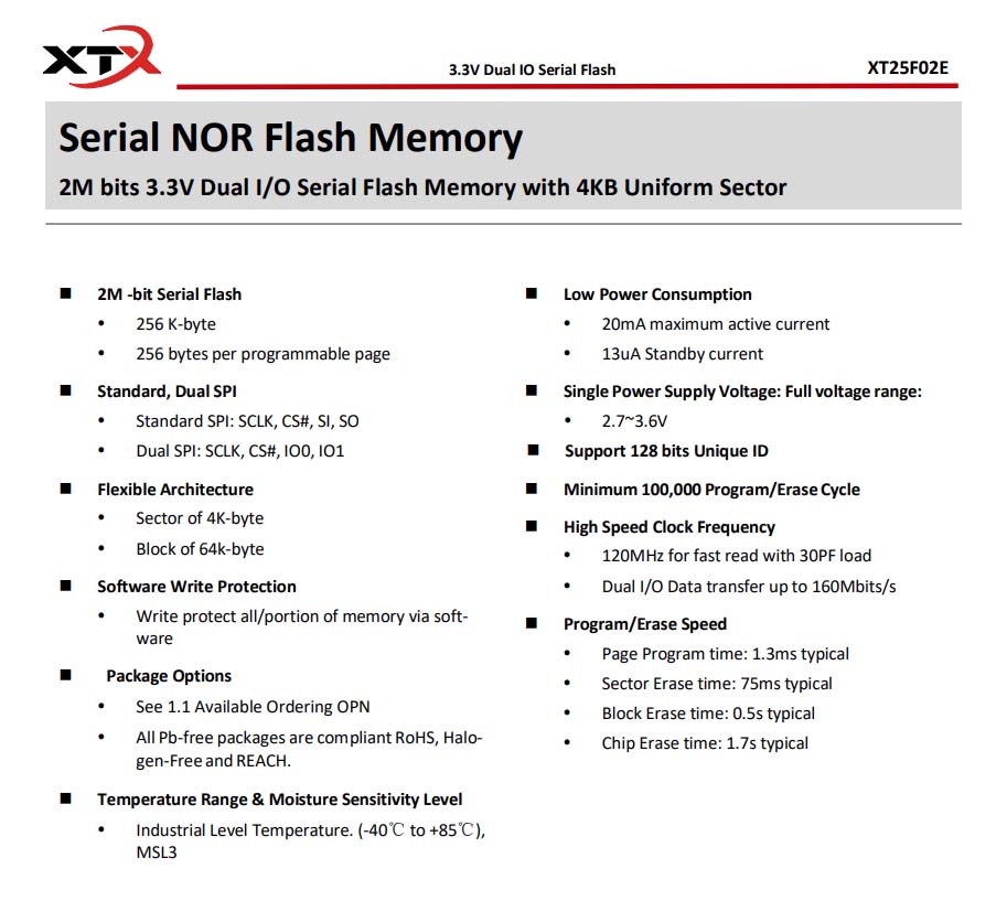

XTX芯天下XT25F02D,256KB SPI NOR Flash存储器,用于存储充电配置。
XTX芯天下XT25F02D 详细资料。

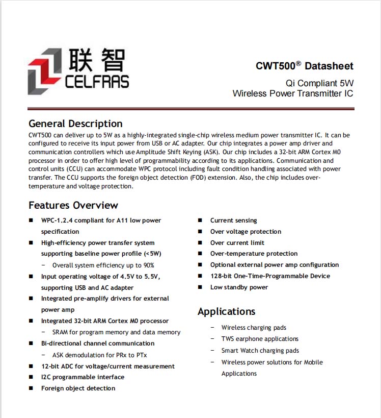

无线充电SOC主控芯片采用江西联智的CWT500,是一颗可提供高达5W功率的高集成单芯片无线充电发射IC。支持USB和适配器输入;还集成了MOS管驱动器,兼容QI协议使用ASK和FSK的通信控制器。
芯片包括32位ARM Cortex M0处理器,以便根据其应用提供高度可编程性。通信和控制单元(CCU)可以适应WPC协议,包括与功率传输相关的故障条件处理。CCU支持异物检测(FOD)扩展。此外,芯片还包括过温和过电压保护。

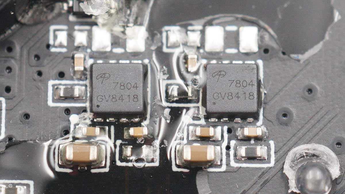

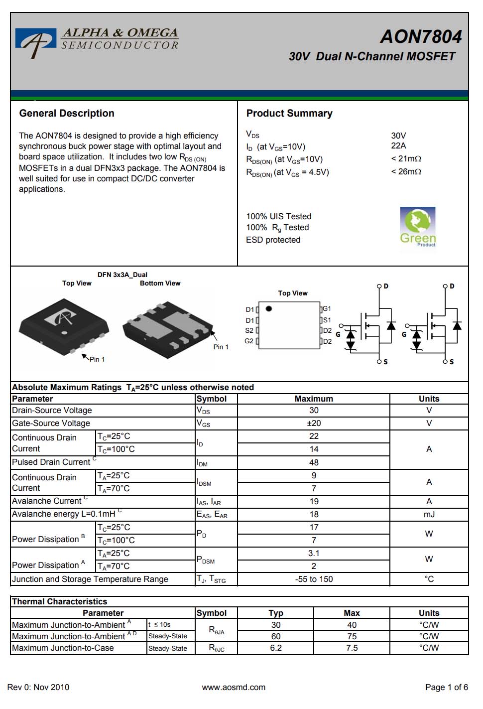

两颗AOSMD的 AON7804双NMOS组成H桥,耐压30V,用于无线充电线圈的功率传输。
AOSMD AON7804 详细资料。

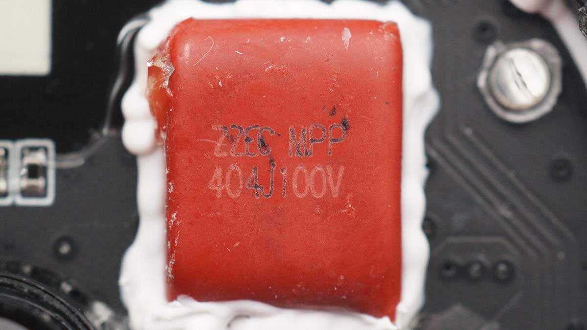

弘源的无线充专用谐振电容,规格为0.4μF 100V。
三、planck O1电动牙刷手柄拆解

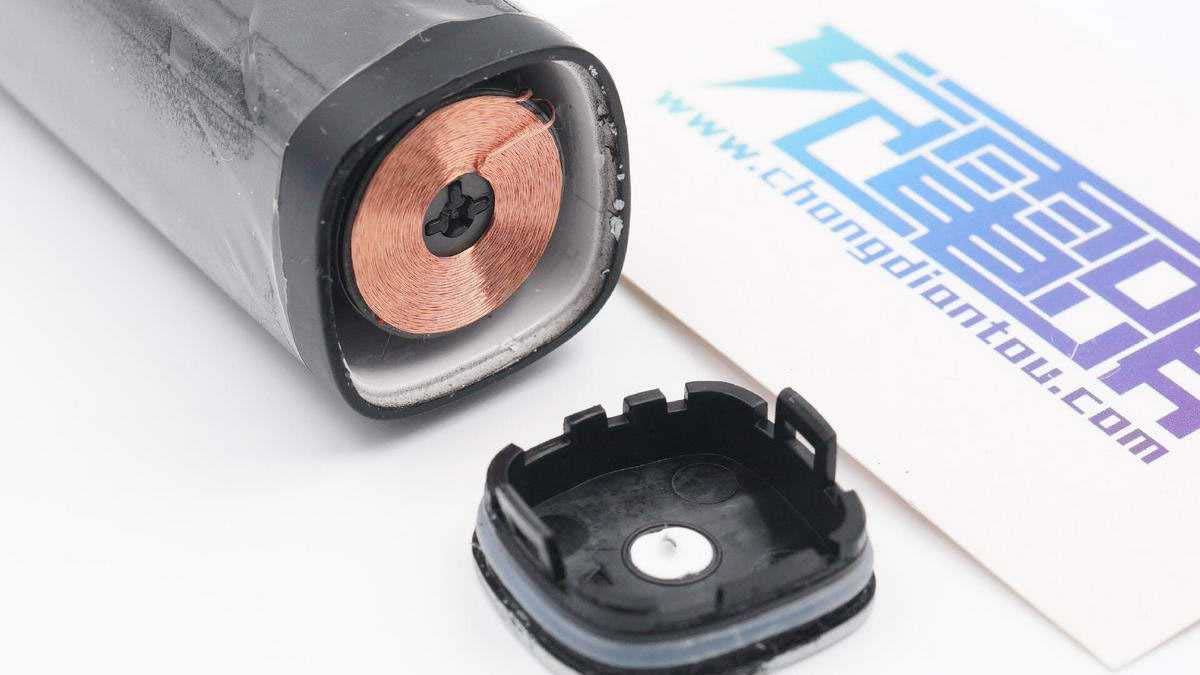

将电动牙刷底部外壳拆开,设有防水胶圈,采用卡扣封装固定。

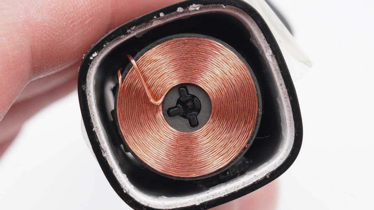

底部设有无线充电接收线圈,中心有塑料固定。
线圈特写,采用多股漆包线绕制。

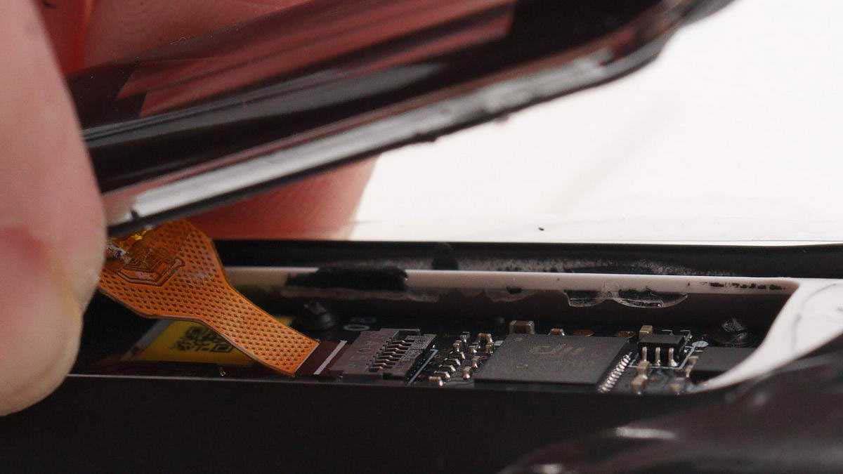

将显示屏的外壳也拆开,显示屏和PCB板通过排线连接。
显示屏背面有金属罩进行保护。

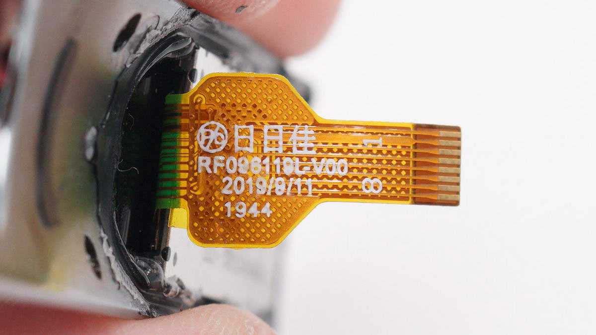

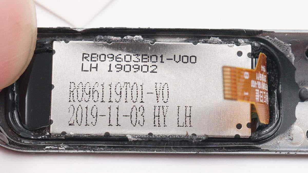

显示屏来自深圳日日佳显示技术有限公司,生产日期为2019年9月11日。

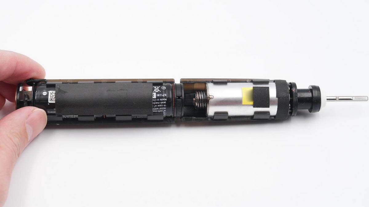

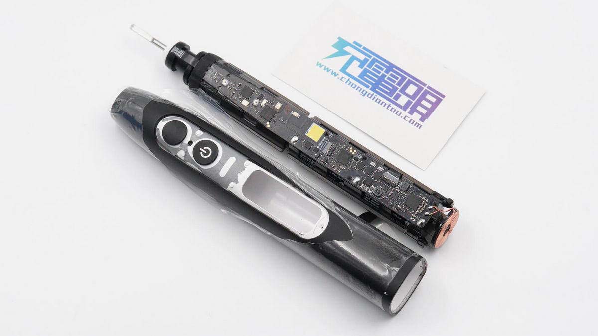

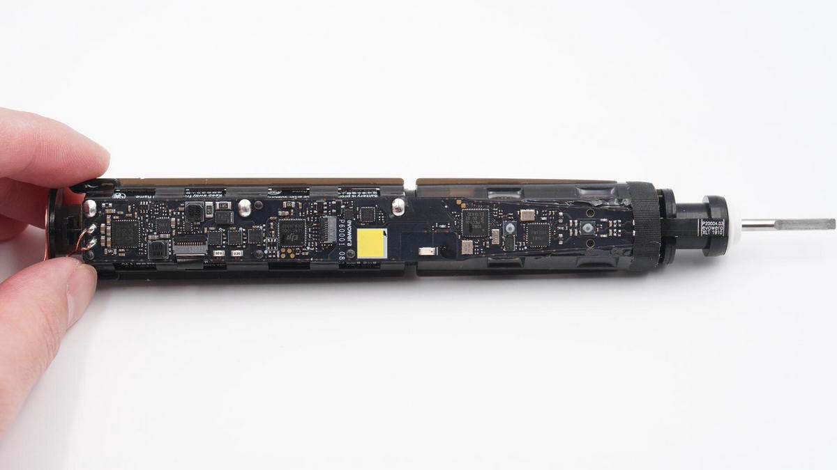

将内部模块抽出。
主体框架是一体塑料材质,一面固定着PCB,另一面固定着电池组以及永磁同步伺服电机。

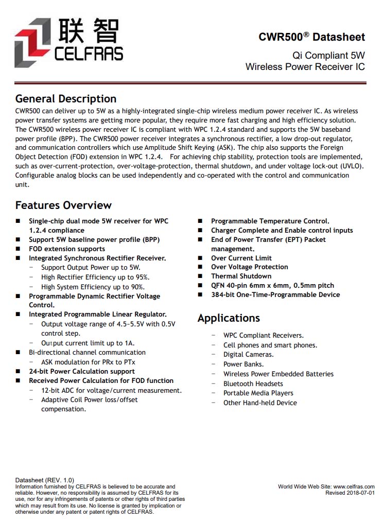

无线充接收器也是来自江西联智,型号CWR500。用于无线充电接收,内置整流管,电路集成度高,固定5V输出。
江西联智 CWR500 详细资料。

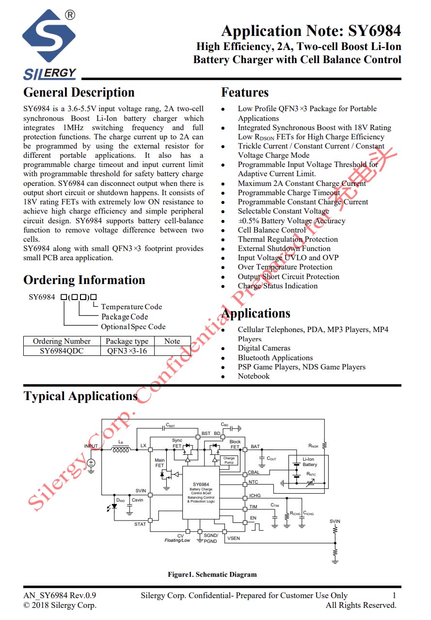

矽力杰 SY6984,高效率二串升压电池充电器,支持电池均衡控制,最大充电电流2A。将无线充电接收输出的5V为牙刷内部二串电池组充电。
矽力杰 SY6984 详细资料。

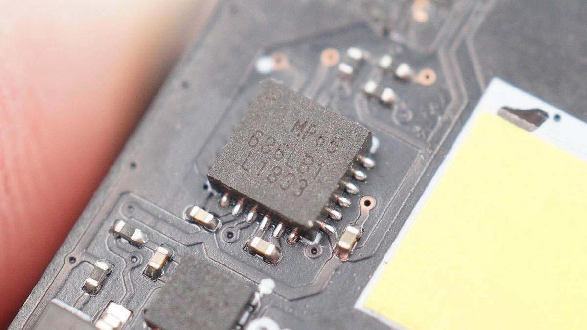

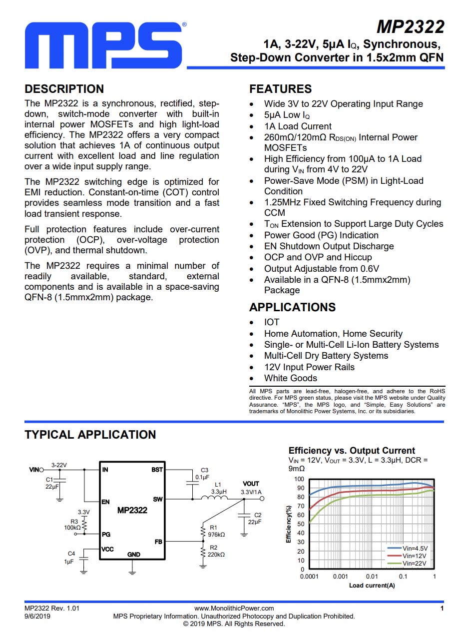

MPS MP2322,5μA超低静态电流的同步整流降压转换器,输入电压范围3-22V,最大输出电流1A,为主板上的控制器及屏幕供电。
MPS MP2322 详细资料。

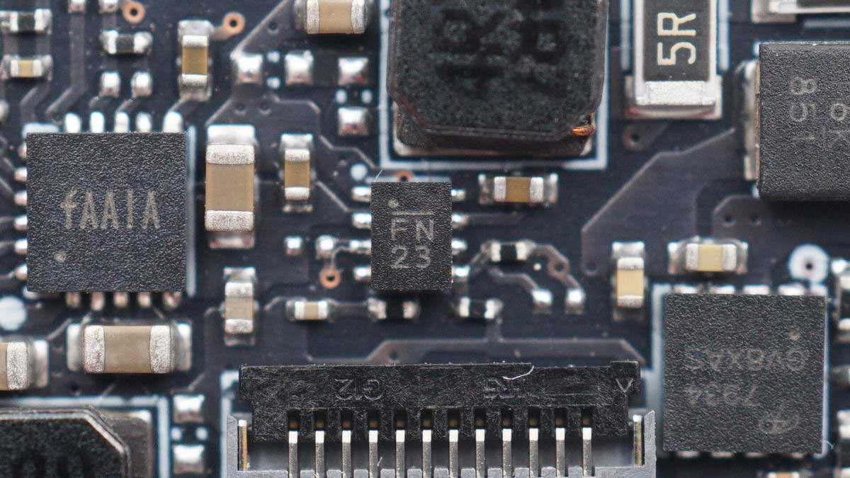

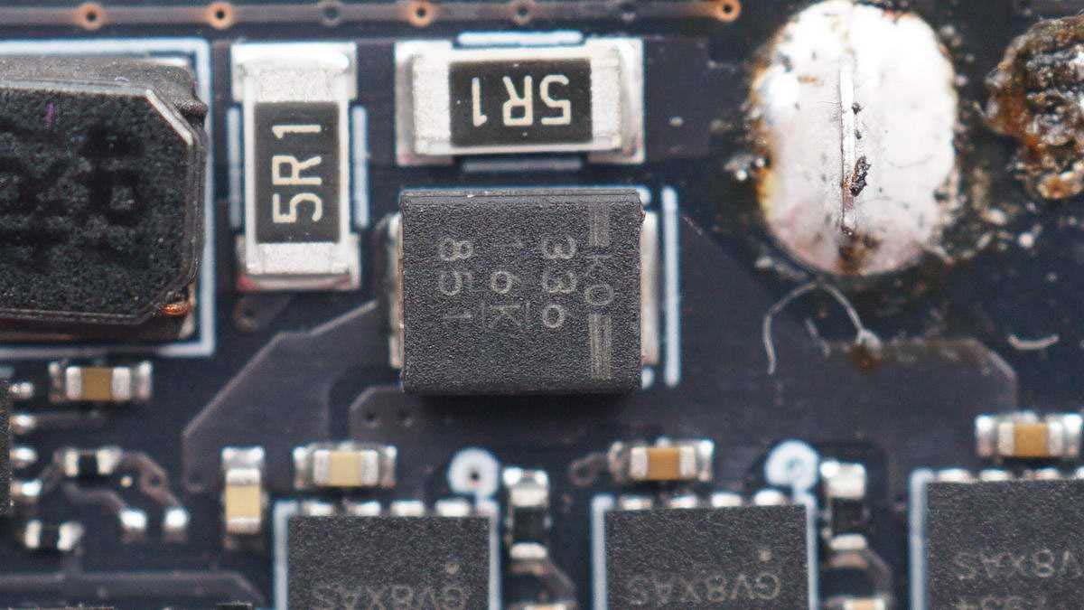

KEMET 33μF 16V聚合物铝电解电容,用于永磁同步伺服电机驱动滤波。

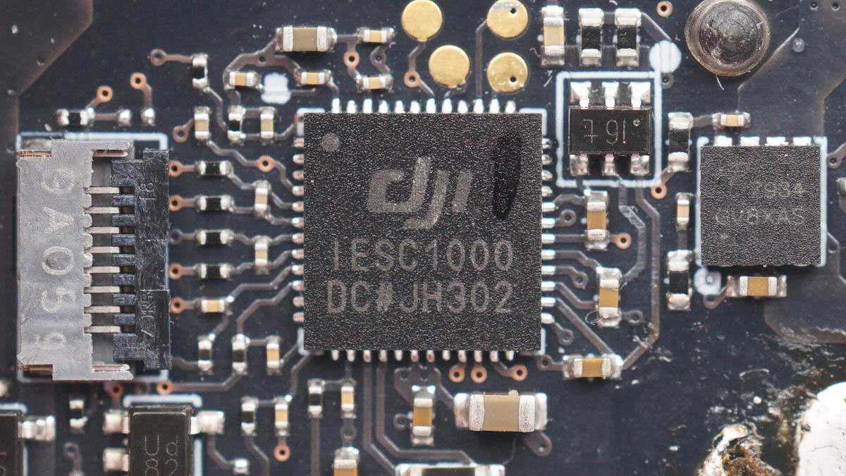

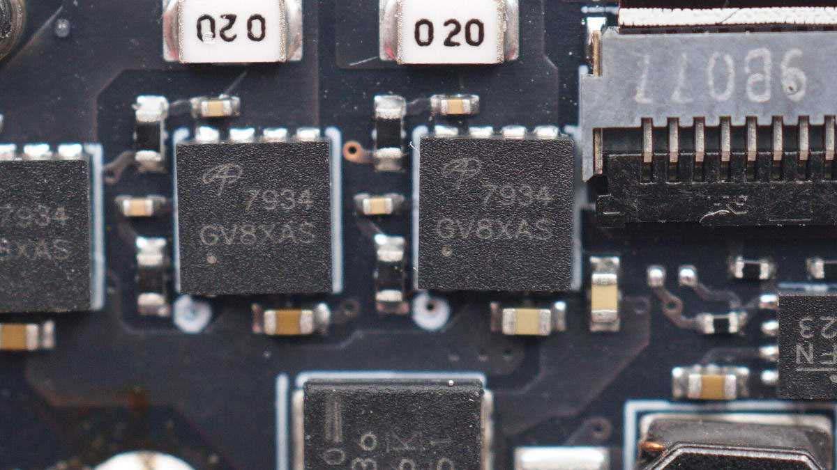

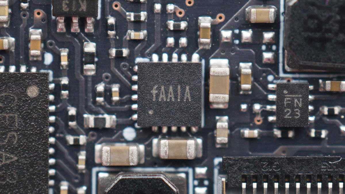

三颗AOSMD AON7934非对称双NMOS,耐压30V,用于永磁同步伺服电机驱动。
AON7934资料信息。

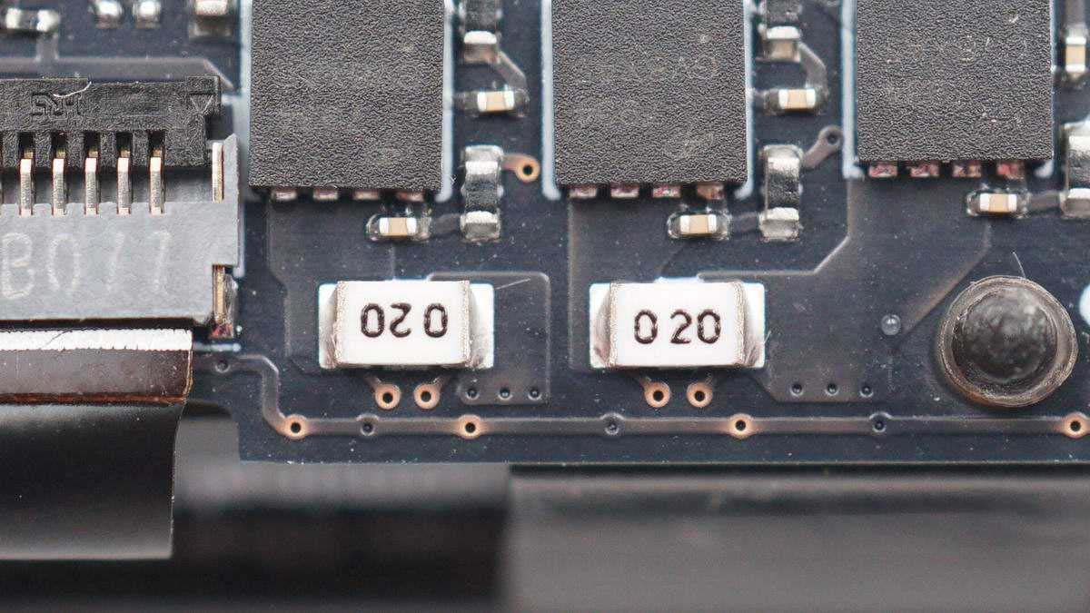

两颗20mΩ的电流取样电阻。
丝印16t的芯片。
IESC1000控制器,主要用于永磁同步伺服电机驱动控制,配合MOS管驱动牙刷内部永磁同步伺服电机带动刷头。

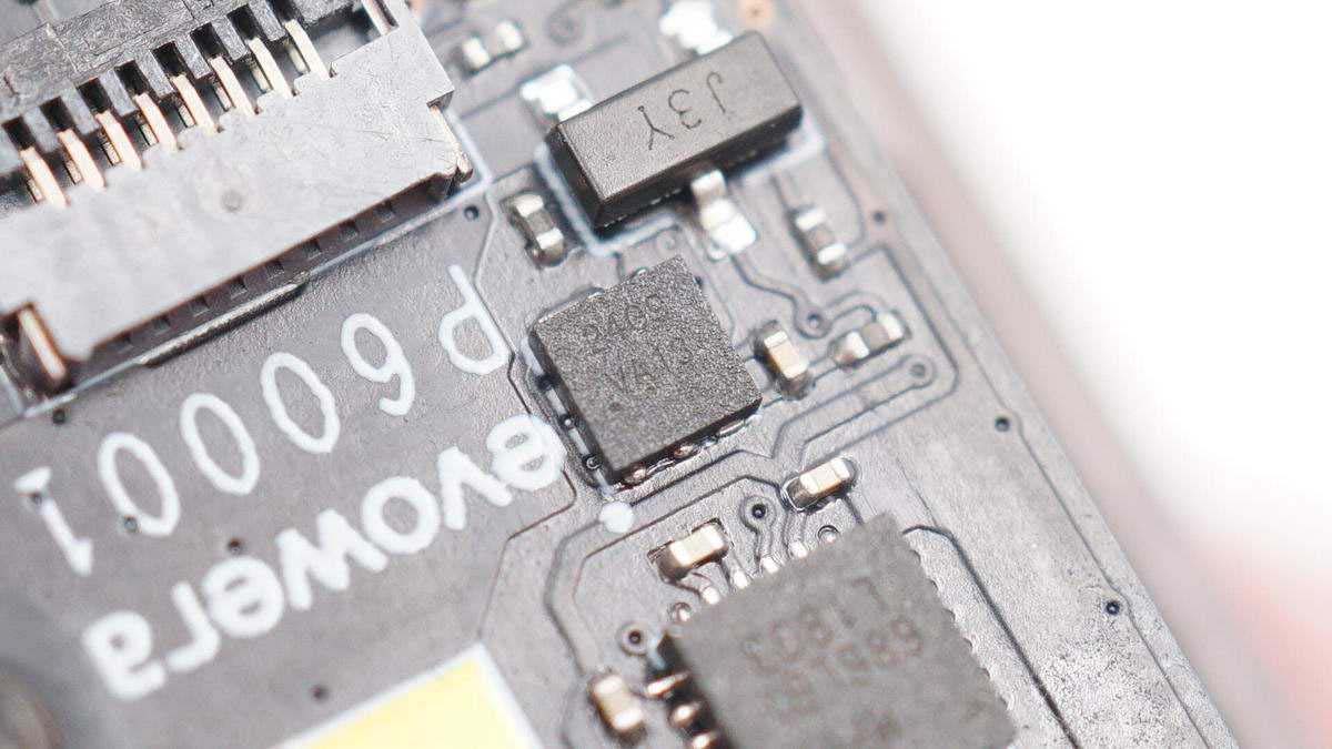

丝印2409的PMOS,用于电路控制。

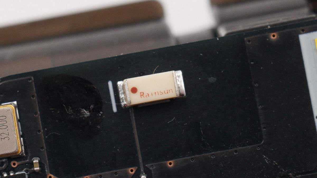

Rainsun的贴片陶瓷蓝牙天线。

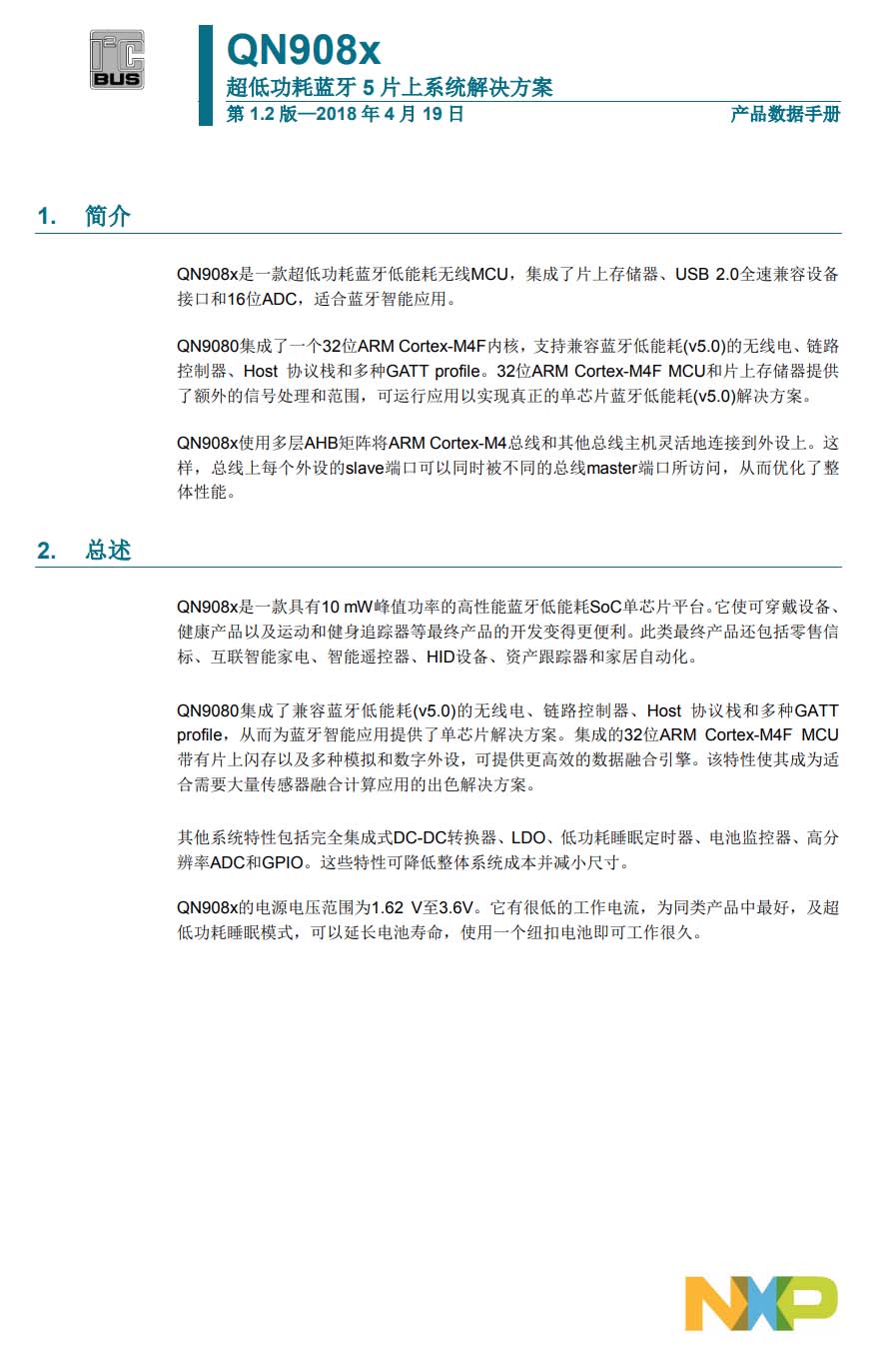

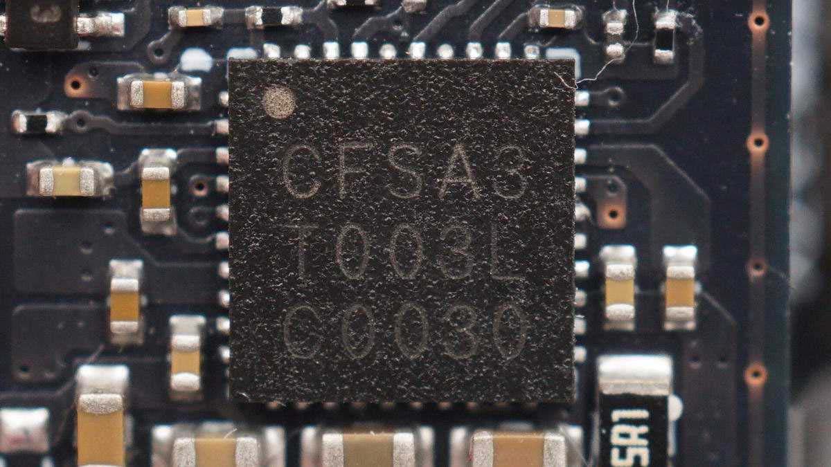

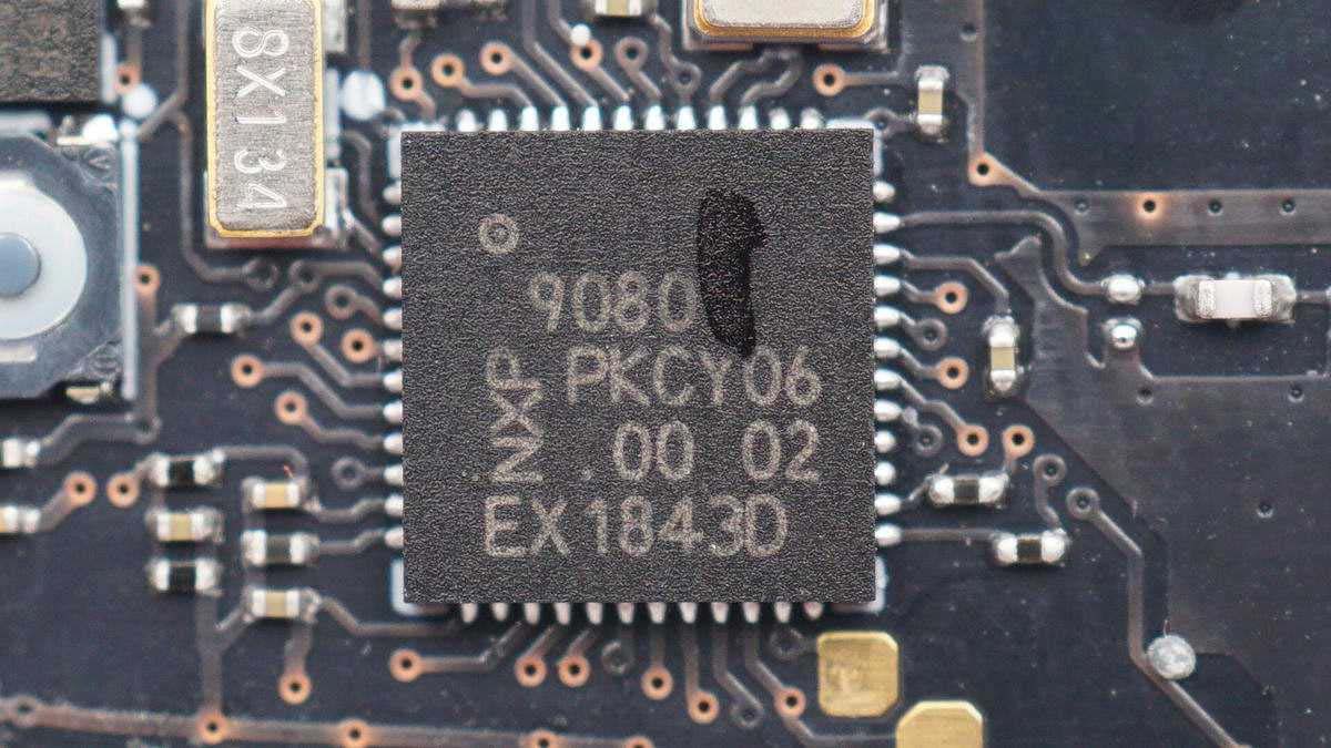

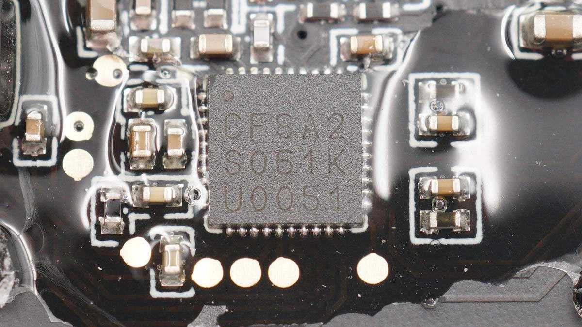

NXP QN9080 超低功耗蓝牙5.0 MCU。这颗芯片为主控芯片,连接协调整个牙刷的各个功能模块,并实现蓝牙与手机APP连接功能以及屏幕显示功能。
NXP QN9080 介绍。

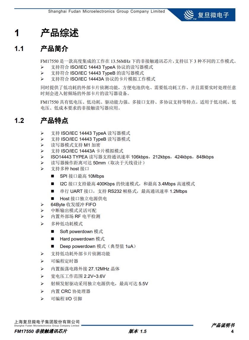

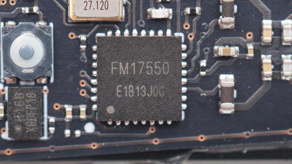

复旦微 FM17550 NFC通讯芯片,与刷头的NFC标签通信,传输给QN9080主控处理。
复旦微 FM17550 芯片综述。

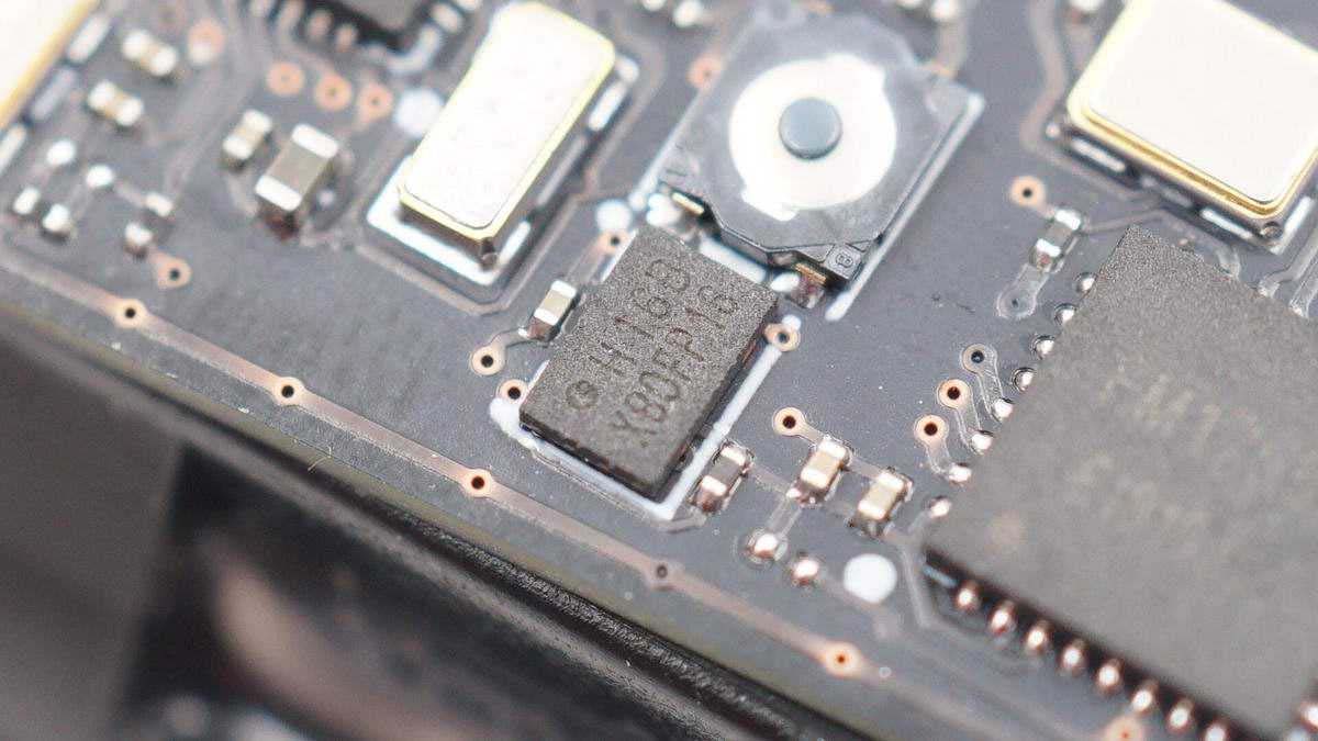

EON 的16Mb大容量flash芯片,存储屏幕需要显示的信息。

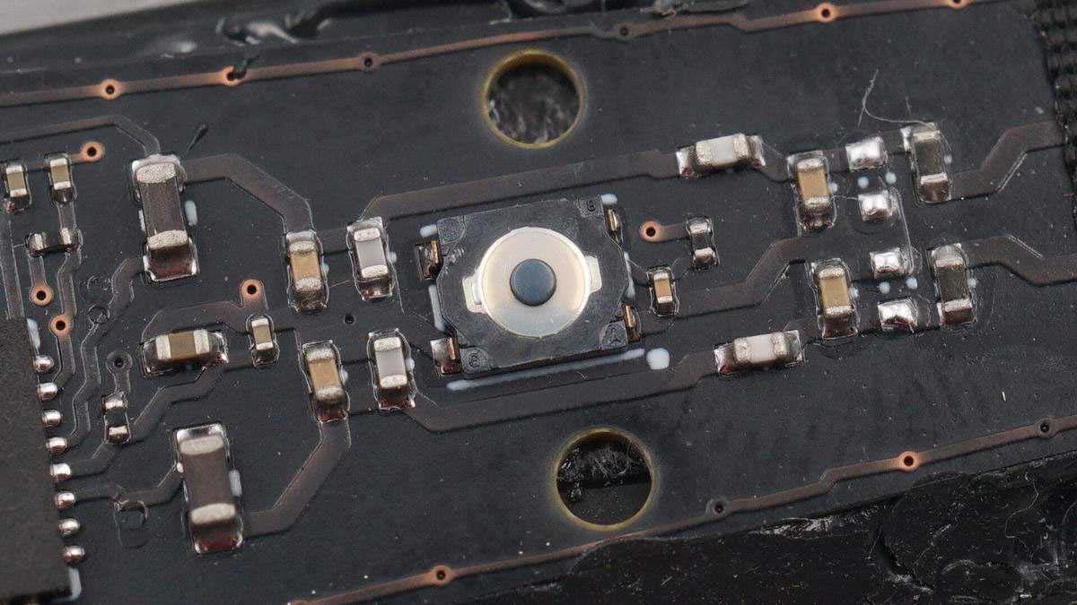

精密防水薄膜按键,贴片焊接。
另一面可以看到有电池组以及永磁同步伺服电机,均贴有缓冲泡棉进行缓冲保护。

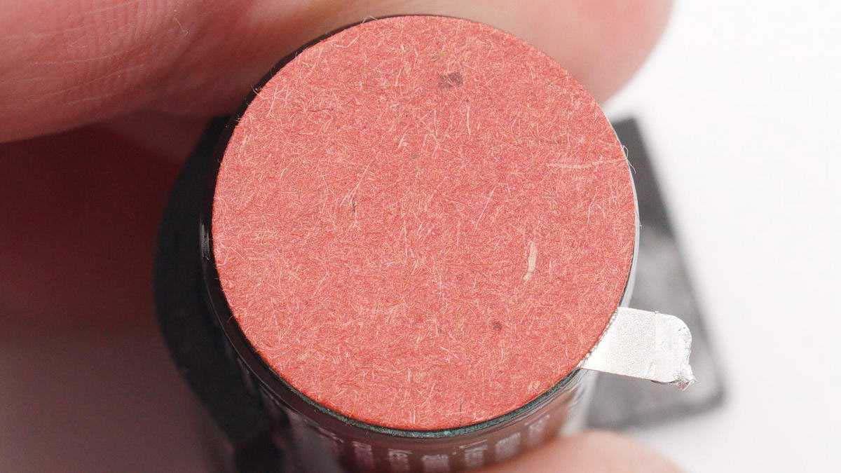

电池正极贴有红色绝缘纸。
电池负极部分,镍片规整、点焊牢固。

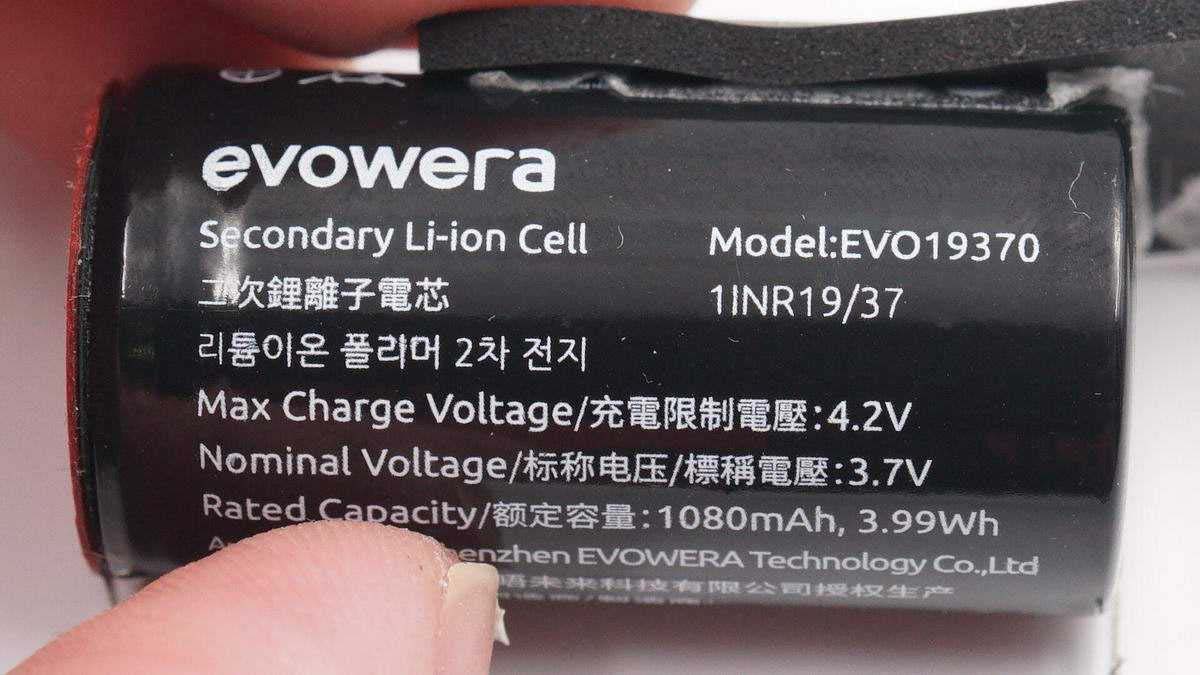

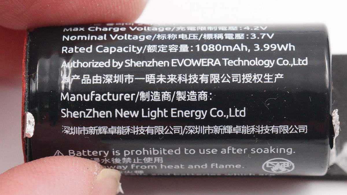

二次锂离子电芯特写,型号EVO19370,规格为1080mAh/3.99Wh/3.7V,充电限制电压4.2V。
电池来自深圳市新辉卓能科技有限公司。

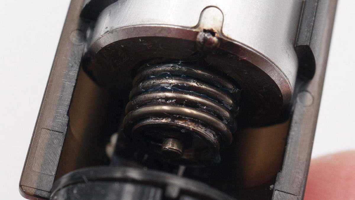

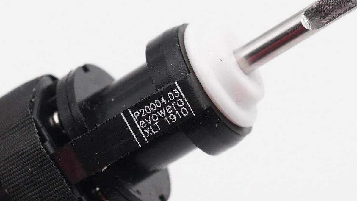

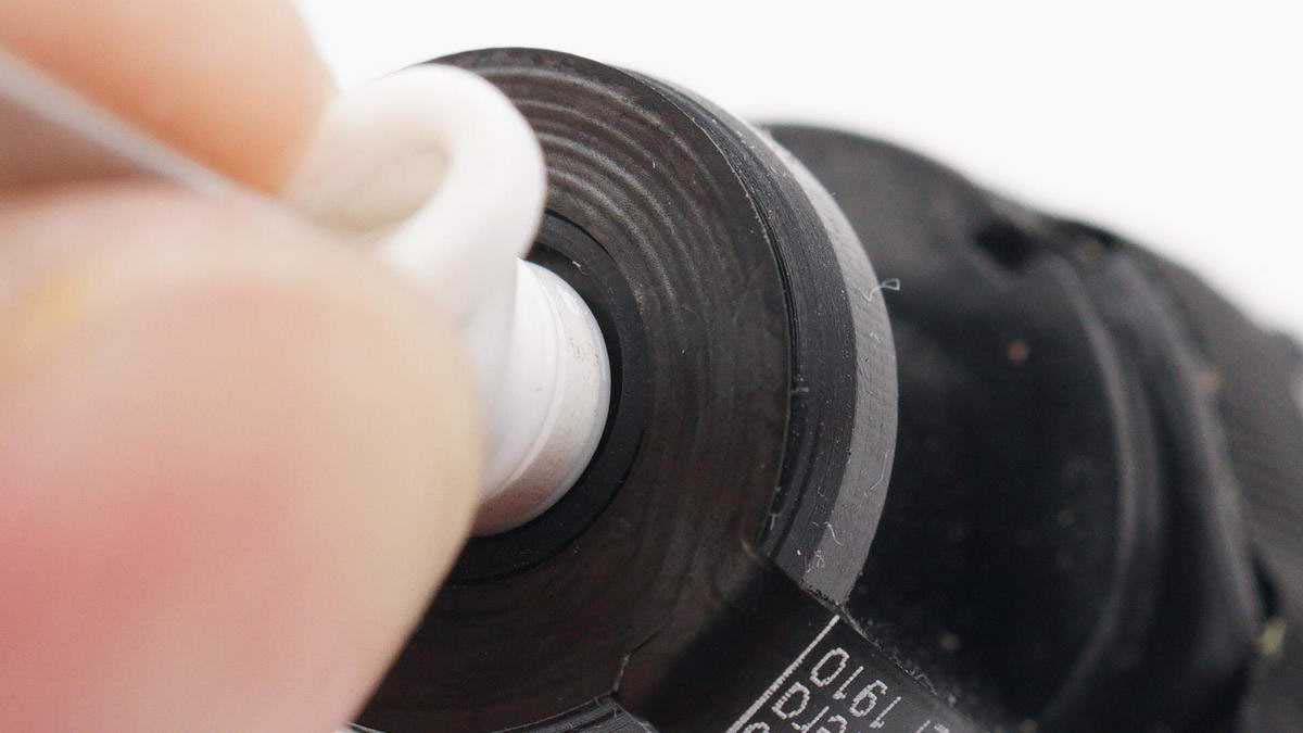

永磁同步伺服电机。
永磁同步伺服电机底部缓冲弹簧涂有机油防锈。

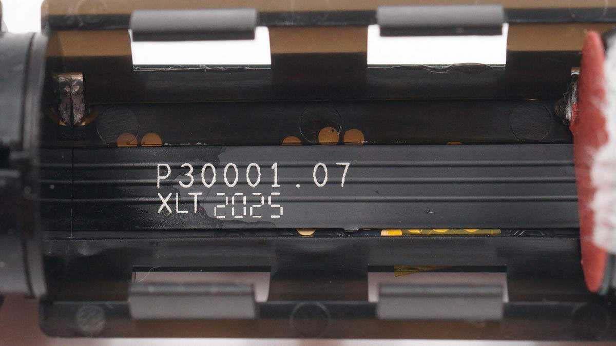

将电池组拿掉,底部压有一根连接排线,用来连接永磁同步伺服电机与背面的牙刷主板。
