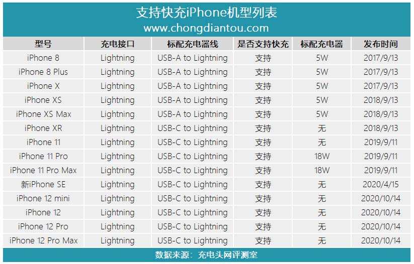

去年10月14日,Apple苹果正式推出了iPhone 12系列新机,均搭载了iPhone有史以来最快的A14芯片。在充电方面,新机支持20W有线快充以及全新的磁吸15W无线充,而且出于环保考虑,新机都不再标配的充电器和耳机,此外,苹果官网在售的iPhone 11、iPhone XR、iPhone SE等机型全部都已经取消了标配充电器
要知道,自iPhone 8开始,后续的苹果手机都支持快充,然而一下子取消多部机型标配充电器这一传统,以iPhone的全球出货量来看,势必会造成很大的快充市场空缺,因此消息一出,一下子引爆了20W快充市场,安克、小米、公牛等各大品牌纷纷入局。

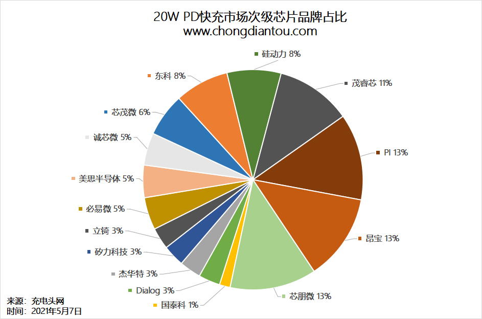

但20W快充市场的火爆程度超出了很多人的想象,过了半年多时间,市面上的20W快充已经多到很难短时间数得过来的程度。仅充电头网近期不完全统计数据显示,目前已有30余家快充工厂推出了70余款20W PD快充充电器,极大丰富了市场。
为了进一步分析20W PD快充市场,充电头网对市售主流的20W PD快充进行了详尽的拆解。据统计,截止目前已经累计完成了70余款20W PD快充充电器的拆解,分别来自47家不同的品牌和代工厂。下面就统一分享给大家,希望对大家在后续的产品定位、方案选型方面有所帮助。

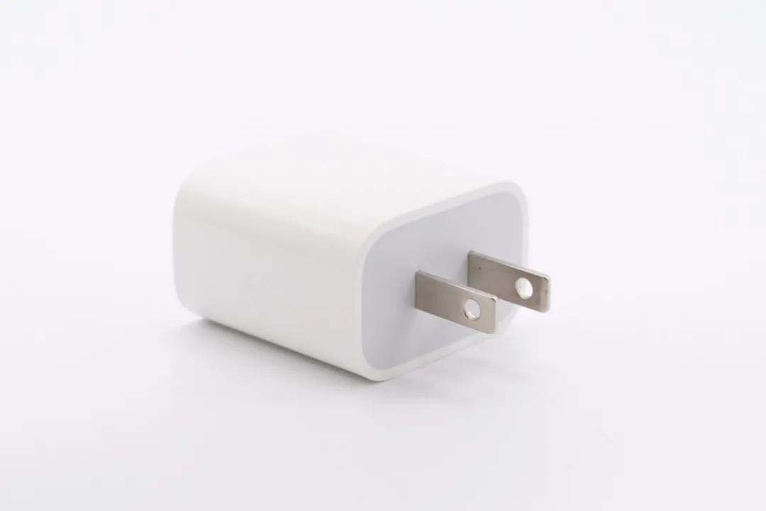

1、苹果20W USB PD快充充电器
PWM主控芯片:PI定制ZN1461C
同步整流芯片:PI定制ZN1461C内置
PD快充协议芯片:赛普拉斯CYPD2134
编辑点评:苹果20W PD快充充电器在用料和做工均处于行业前沿。电源主控芯片以及协议IC分别来自PI和赛普拉斯,为深度定制的产品,这两家公司的芯片也同样被苹果其他多款USB PD快充充电器采用,性能质量获得苹果高度认可。此外初次级滤波电容均为日系大品牌,保证充电器输出纯净以及使用寿命;整机由赛尔康代工生产,做工优良。
需要补充说明的是,这款苹果20W充电器虽然外观跟18W PD充电器一样,但是内部电路、做工和用料有了众多改变,读者可以点击充电头网以往的拆解报告对比查看

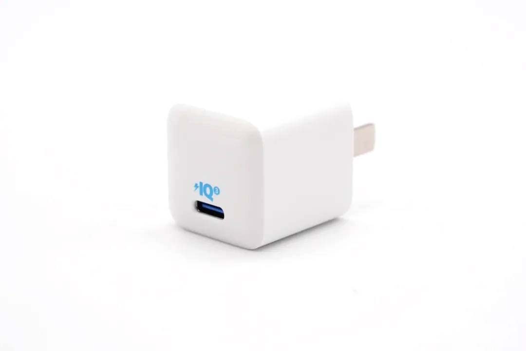

Anker安克

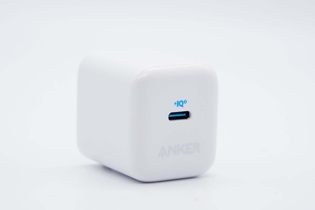

1、Anker安克 Nano 20W PD充电器
PWM主控芯片:PI INN3265C
同步整流芯片:PI INN3265C内置
PD快充协议芯片:赛普拉斯CYPD3175
编辑点评:Anker安克 Nano 20W PD充电器采用PC阻燃材质白色外壳,输出顶面亮面设计,其余各面磨砂处理。充电器机身整体趋于立方体,十分小巧。简直可以用迷你来形容,在超小的机身内融入了20W功率,相较苹果原装5W充电器而言,功率密度是它的4倍,兼顾手机充电速度和充电器体积,使用方便。
充电器内部采用开关电源宽范围输出,次级协议芯片控制输出电压的典型架构,AC-DC部分由PI高集成主控芯片INN3265C搭配UBIQ次级同步整流MOS组成,并采用赛普拉斯USB PD快充协议芯片CYPD3175控制输出电压,Anker使用的是苹果18W充电器同厂芯片。

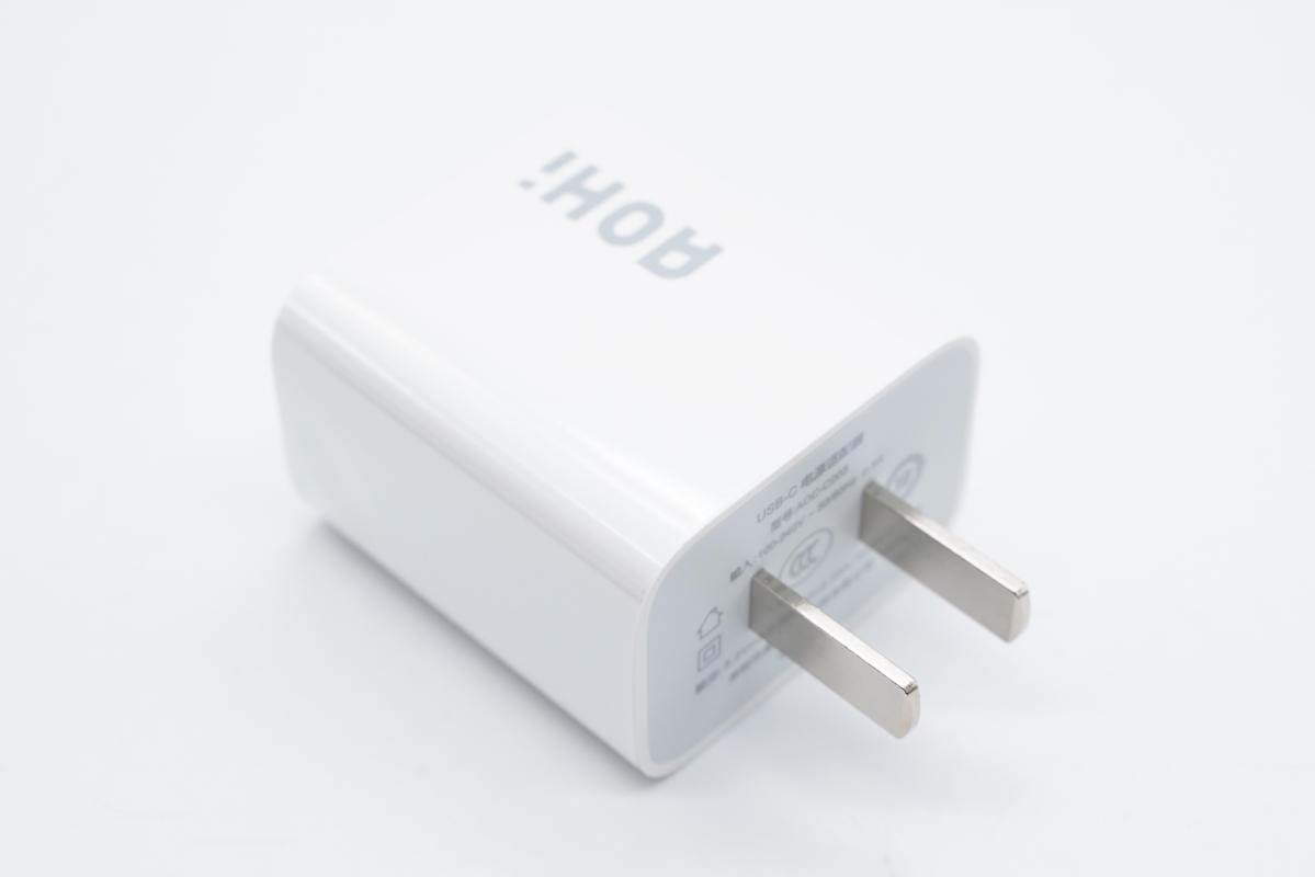

Aohi奥海
1、Aohi奥海20W PD快充充电器
PWM主控芯片:dialog iW1797
同步整流芯片:dialog iW676
PD快充协议芯片:dialog iW657P
编辑点评:Aohi奥海20W PD快充充电器采用PC材质白色外壳,腰身光滑简洁,输入端配备固定式国标插脚。充电器支持QC、PD两个市面上最普及的通用快充协议,具备5V3A、9V2.23A、12V1.67A三组固定电压档位,性能上不仅可以满足iPhone 12系列新机快充需求,而且对苹果其它型号手机同样有很好的兼容性。
充电头网通过拆解了解到,充电器采用了dialog iW1797+iW676+iW657P全套快充方案,高压MOS管采用芯派SW6N70DA,同步整流管采用威兆VS6016HS,此外输出VBUS开关管也是来自威兆。采用智宝电解电容和钰邦固态电容进行输入输出滤波,用料扎实可靠。

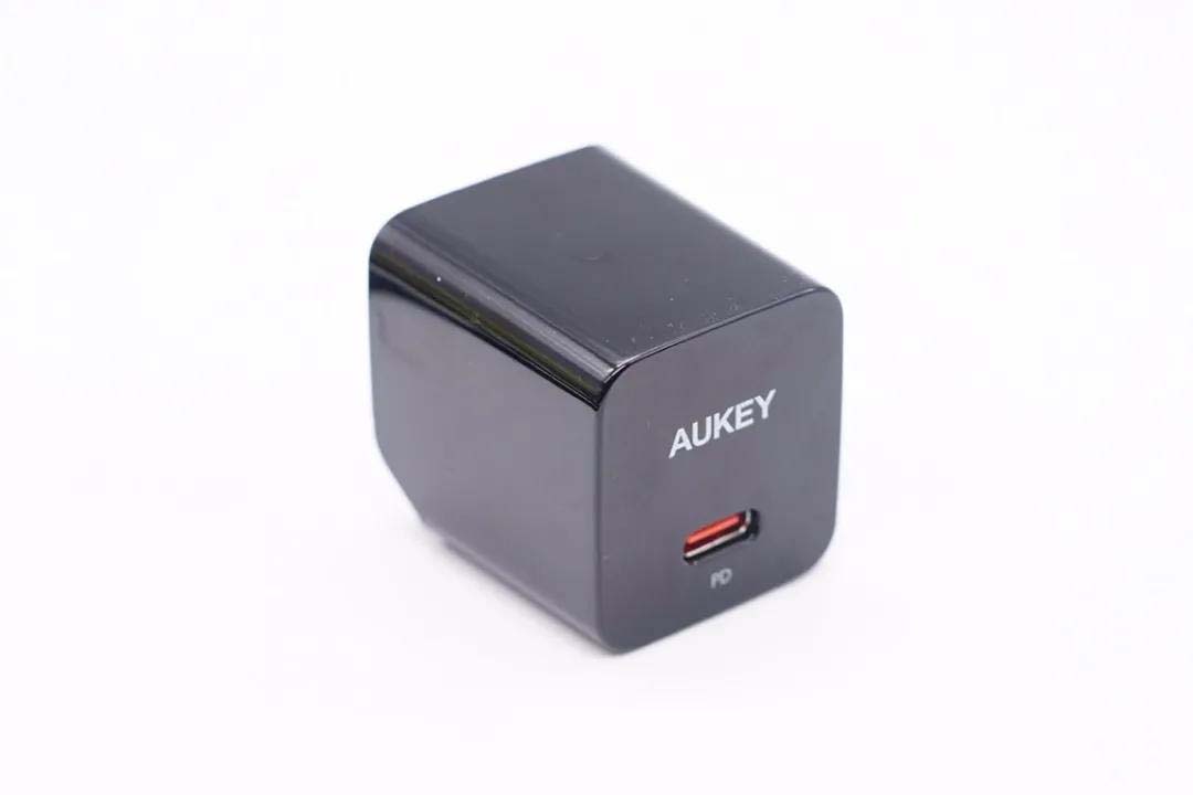

1、AUKEY 20W迷你 PD快充充电器
PWM主控芯片:昂宝OB2365VIDP
同步整流芯片:茂睿芯MK91738
PD快充协议芯片:慧能泰HUSB339B
编辑点评:AUKEY 20W PD快充充电器在小巧的空间内,通过巧妙地结构布局实现了高达20W的输出功率,相比苹果原装5W充电器,功率密度提高了近3倍。除了支持20W PD快充外,这款充电器还对多种主流快充协议进行了兼容,使用多种不同品牌的手机快充,应用广泛。
充电头网拆解发现,AUKEY 20W PD快充充电器内采用了四块PCB板组合的结构,充分利用空间;同时在用料方面,选用了昂宝高度集成的初级PWM芯片和茂睿芯高集成同步整流芯片,最大限度减少外围器件数量,让充电器的小型化成为可能。协议芯片选用USB-IF协会认证芯片HUSB339B,保证产品的PD快充兼容性,输出采用固态电容滤波降低纹波,输出更纯净。

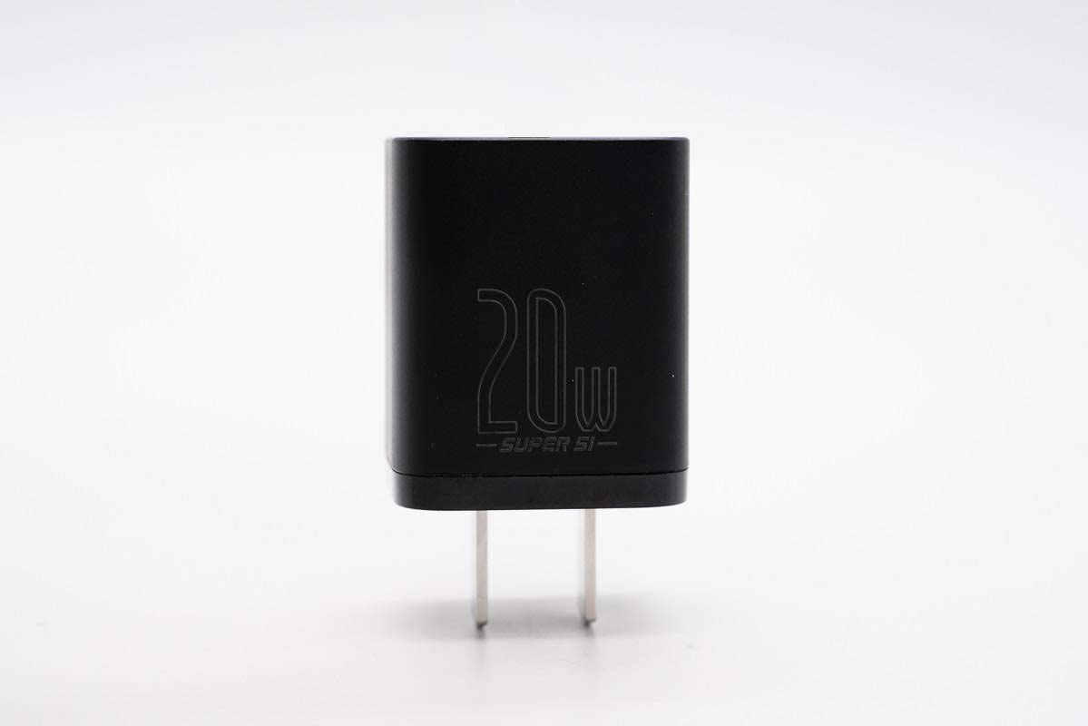

1、Baseus倍思20W超级硅快充充电器
PWM主控芯片:美思迪赛MX6911
同步整流芯片:美思迪赛MX5480
PD快充协议芯片:美思迪赛MX5480内置
编辑点评:倍思新款20W Super Si快充充电器采用黑色机身壳,表面哑光,整体小巧精致。性能方面,这款充电器支持Apple 2.4A、QC2.0/3.0、AFC、FCP、PD3.0和PPS协议,具备5V3A、9V2.22A、12V1.67A、15V1.33A、20V1A、3.3-5.9V3A和3.3-11V2.2A电压档位,整体兼容性很好,面对不再标配充电器的多款iPhone机型都能很好的兼容。
充电器采用了美思迪赛半导体MX6911+MX5480极简快充方案,这套方案高度集成,外围电路十分精简,大大节省成本便于量产。此外其转换效率超过92%,因此温升表现很优秀,最大功率可达45W,用在倍思这款充电器上可谓是牛刀小试。
值得一提的是,倍思20W超级硅快充内部电路集成度业界领先,体积小巧,得益于将传统充电器中所要采用了4-6颗常用芯片,集成到了两颗主控芯片中,将超级硅技术应用到这款最新的20W快充当中,属于业界首创。

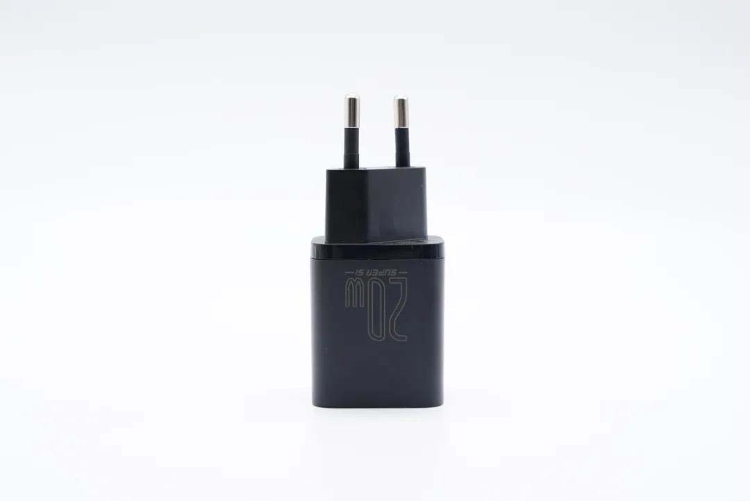

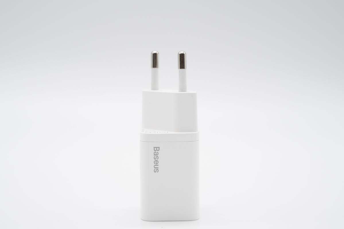

2、倍思20W超级硅快充充电器(欧规)
PWM主控芯片:美思迪赛MX6911
同步整流芯片:美思迪赛MX5480
编辑点评:和上面的国行版相比,性能上别无二致,用料做工也基本相同,设计这么一款产品以面向海外市场。
3、倍思欧规20W Super Si超级硅充电器CCCJGCE-X
PWM主控芯片:矽力科技AP205B-CV
同步整流芯片:未知
PD快充协议芯片:智融SW2305
编辑点评:倍思欧版20W超级硅充电器CCCJGCE-X造型外观保持不变,看上去精致美观。同时仍具有超级硅属性以及其带来的低温升、高稳定性等方面的优点。充电器支持Apple 2.4A、QC、AFC、FCP、PD快充协议,还具备5V3A、9V2.22A、12V1.67A、15V1.35A、20V1A五组齐全的电压档位,满足iPhone 12全速充电需求。
充电头网通过拆解发现,充电器内部设计保持不变,输入端以及初次级之间设有隔离板,输出端USB-C母座使用小板焊接。用料方面,充电器采用成都矽力科技的AP205B-CV超级硅主控芯片,协议芯片采用智融SW2305,整体用料扎实,协议丰富完整,支持20V输出。

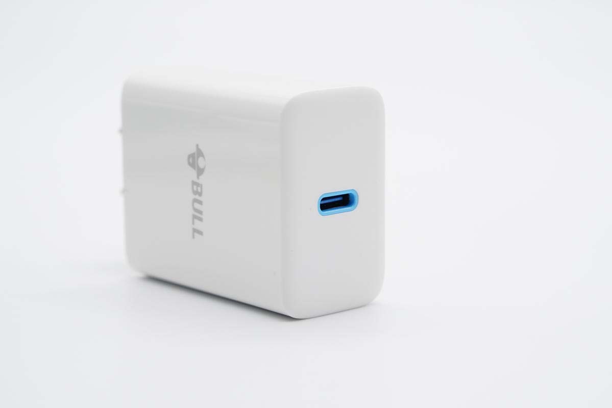

1、公牛20W PD快充充电器
PWM主控芯片:PI SC1548C
同步整流芯片:PI SC1548C内置
编辑点评:公牛20W PD快充充电采用平时常见的扁平长条形外观,纯白色阻燃材质外壳,正面印有品牌logo,背面印着20W字样。充电器采用固定插脚设计,输出端USB-C居中,并有蓝色胶环装饰,USB-C接口的胶芯也为蓝色,设计自成一体。充电器支持5V3A、9V2A、12V1.67A输出,除了PD 20W快充之外,还兼容QC3.0、QC2.0、AFC、FCP、Apple 2.4A等充电协议,兼容多个品牌手机快充,功能实用。
充电头网拆解发现,这款充电器内部的开关电源部分采用了进口电源芯片,由PI SC1548C控制,集成度高,外围精简;协议部分采用协会PD3.0认证的芯片HUSB339控制输出,此外,这款充电器的输入和输出滤波电容均来自绿宝石,性能可靠。

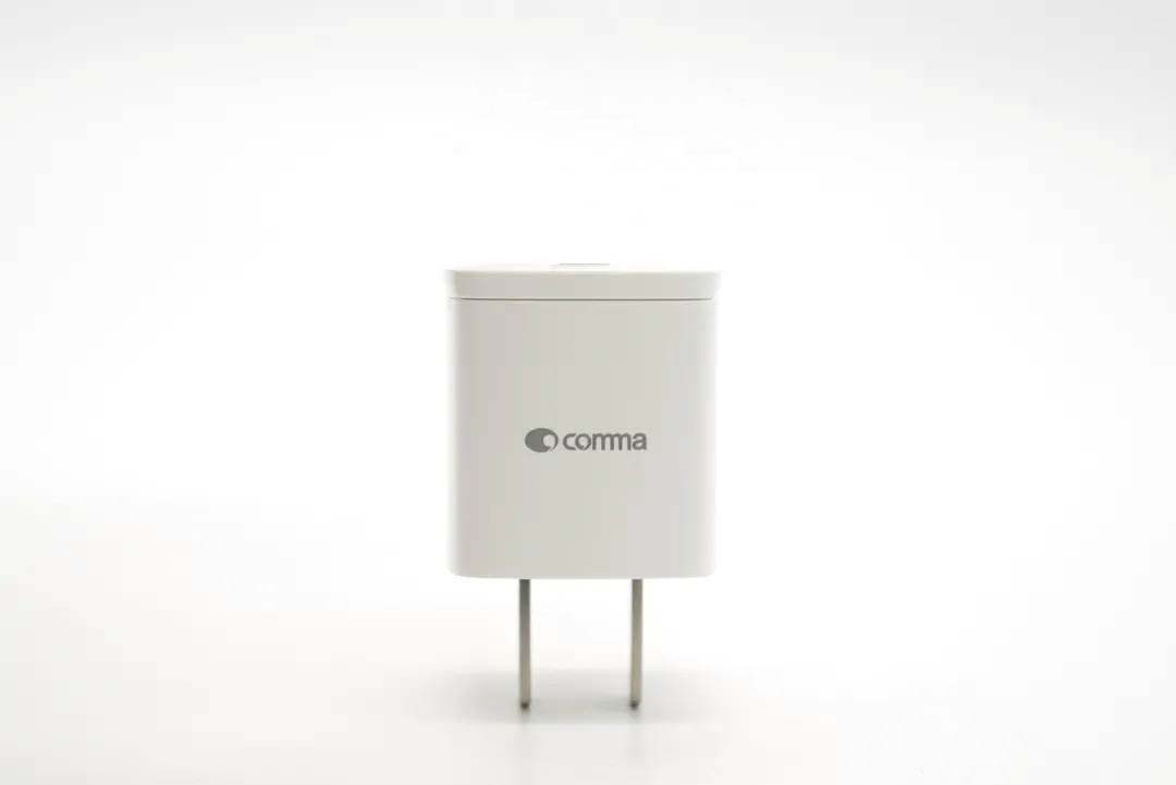

1、comma迷你20W PD快充充电器
同步整流芯片:东科DK5V85R15S
PD快充协议芯片:云矽半导体XPD720
编辑点评:产品采用“书本+橱窗”式包装盒,设计别致展示效果好。充电器机身非常小巧,设计简洁,日常使用十分方便。此外支持QC、FCP、PD3.0快充协议,具备5V3A、9V2.22A、12V1.67A三组电压档位,适合iPhone 12日常充电使用。
充电头网通过拆解了解到,这款充电器内部采用两块PCB板相互垂直焊接组成,高压电解电容、变压器等元器件设在侧面小板上,此外两块小板背面均贴有导热垫。充电器采用矽力科技AP205B-CV+东科DK5V85R15S快充解决方案,输出端采用云矽半导体USB PD3.0认证芯片XPD720,整套方案在成本、发热、体积等方面都很有优势,可大大提高产品竞争力。

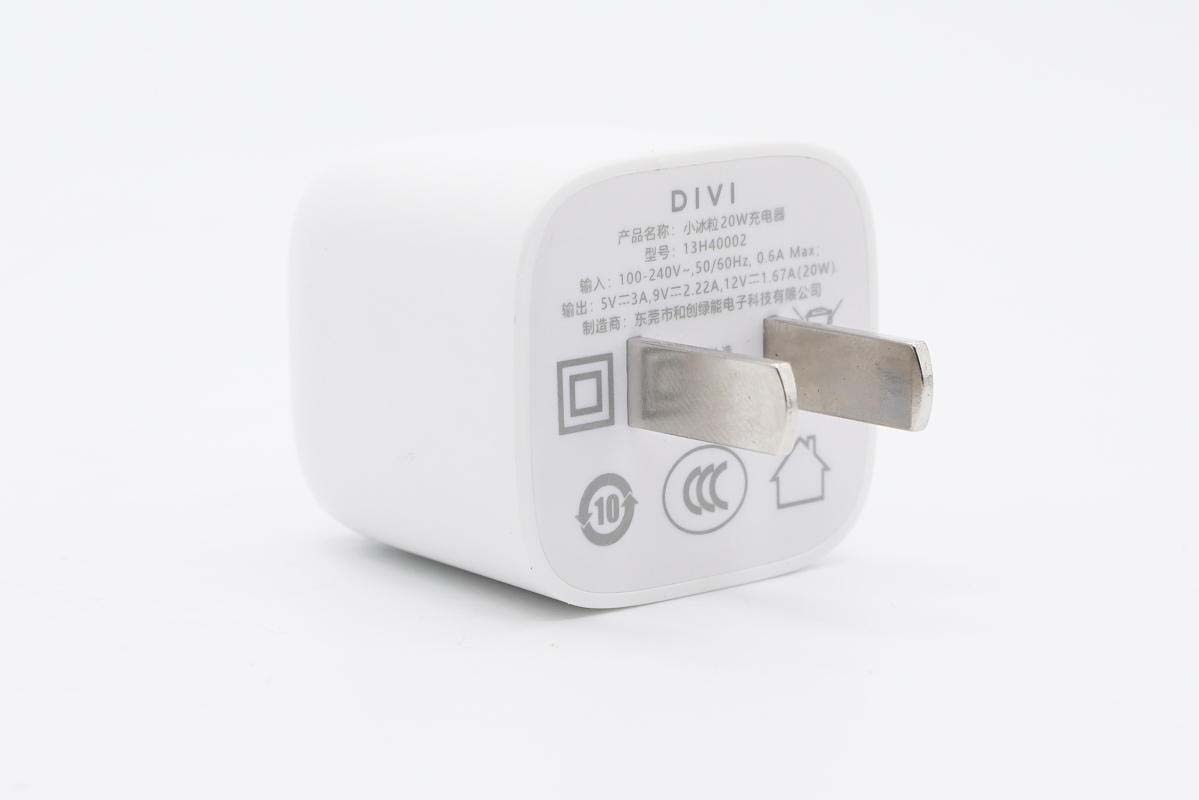

1、第一卫20W快充小冰粒充电器
PWM主控芯片:诚芯微CX7527C
同步整流芯片:诚芯微CX7538B
PD快充协议芯片:沁恒微CH236
编辑点评:第一卫20W快充充电器号称小冰粒充电器,小巧是其一大特点,此外机身边角过渡圆润,使用手感好。充电器支持QC2.0/3.0、AFC、FCP、SCP、PD3.0快充协议,具备标准的5V3A、9V2.22A和12V1.67A三组固定电压档位,可满足包括iPhone 12在内的多种品牌手机日常快充需求。
充电头网通过拆解了解到,充电器采用诚芯微CX7527C+CX7538B高集成快充方案,CX7527C超级硅MOS管,在温升、稳定性等方面非常具有优势,可应用于30W以内的方案,另外采用沁恒微CH236协议芯片控制输出电压。值得一提的是,基于诚芯微快充电源芯片开发的20W PD快充方案可帮助电源厂及品牌商节约系统成本、缩短产品开发周期、加速产品上市。

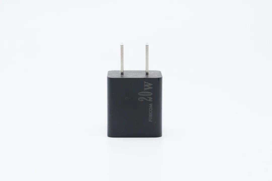

福瑞康
1、福瑞康20W迷你PD快充充电器
PWM主控芯片:美思迪赛MX6590
同步整流芯片:美思迪赛MX5480
编辑点评:福瑞康迷你20W PD快充充电器机身方正小巧,腰身亮面设计,输出顶面微微内凹,不仅考虑到消费者对小体积的要求,同时也照顾到使用手感。充电器支持Apple 2.4A、QC、AFC、FCP、PD3.0等协议,具备标准的5V3A、9V2.22A、12V1.67A电压档位,可满足新旧iPhone手机以及华为、小米等品牌手机日常充电需求。
充电头网拆解了解,这款充电器采用时下热门的多块PCB板组合结构,夹层间放置元器件最大化利用内部空间。不过变压器、电容等元器件均作了充分的绝缘处理,夹层间的空隙注胶填充,整体稳定性有保证。
此外采用美思迪赛半导体MX6590+MX5480极简快充方案,仅用两颗芯片即可完成充电器核心功能,不仅有效简化电路缩小体积,同时也更具成本优势,帮助商家提高产品竞争力。充电器输入端还采用丹阳法拉电容进行滤波。
2、福瑞康“快充1亿”20W迷你PD充电器
PWM主控芯片:芯朋微PN8162
同步整流芯片:芯朋微PN8307H
PD快充协议芯片:英集芯IP2723T
编辑点评:福瑞康“快充1亿”迷你充支持PD、QC2.0、QC3.0、AFC、FCP快充协议,可以为市面上大部分数码产品提供快充服务。同时产品外观特色鲜明,机身小巧,自己使用精致小巧,喜庆、寓意深远;拿来作为礼物赠送亲友,肯定能让其眼前一亮,同时祝愿他/她未来财源滚滚,也是一个不错的选择。
充电头网通过拆解了解到,充电器内部采用四块小板搭架焊接组成,为契合机身造型,前后端板子还设计成扇形,设计新颖独特。四块小板围成的空间内放置电容、变压器等元件,结构紧凑、扎实,初次级之间有黄色塑料隔离胶壳进行绝缘,安全可靠。
此外充电器采用芯朋微PN8162+PN8307H极简快充方案,简化电路降低成本,输出端采用英集芯IP2723T控制电压输出。整体设计合理,温升较高器件分布均匀,不愧为20多年的电源大厂出品。

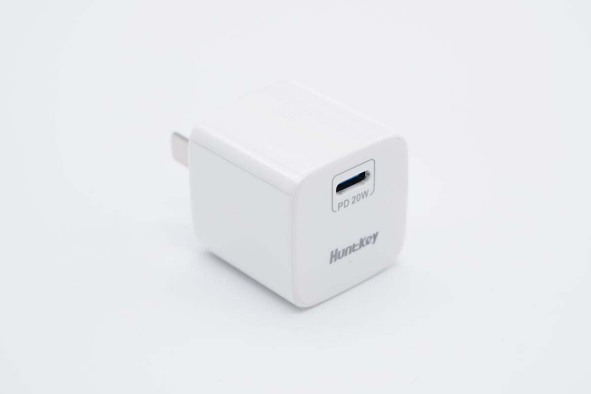

HuntKey航嘉
1、航嘉迷你20W PD快充充电器
PWM主控芯片:昂宝OB2631U
同步整流芯片:OB2004Ax
PD快充协议芯片:昂宝OB2613
编辑点评:航嘉迷你20W PD快充充电器机身方正小巧,腰身亮面设计,边角过渡圆润,输入端配备固定式插脚,输出端USB-C口靠边缘设计。USB-C口支持QC、PE2.0、PD和PPS快充协议,同时具备5V3A、9V2.22A、3.3-5.9V3A、3.3-11V2.2A电压档位,兼容性好,产品小巧实用性强。
充电头网拆解了解到,这款充电器设有输入输出端小板,设计上在夹层间设有一体式塑料,同时起到连接、支撑和隔离作用,一举多得。另外这也是首款采用导热灌封胶灌封的20W充电器,导热性、耐候性很好,使用寿命长。充电器采用昂宝OB2631U+OB2004Z+OB2613全套快充电源方案,在性能、体积、成本上很有优势,帮助客户提高产品竞争力。

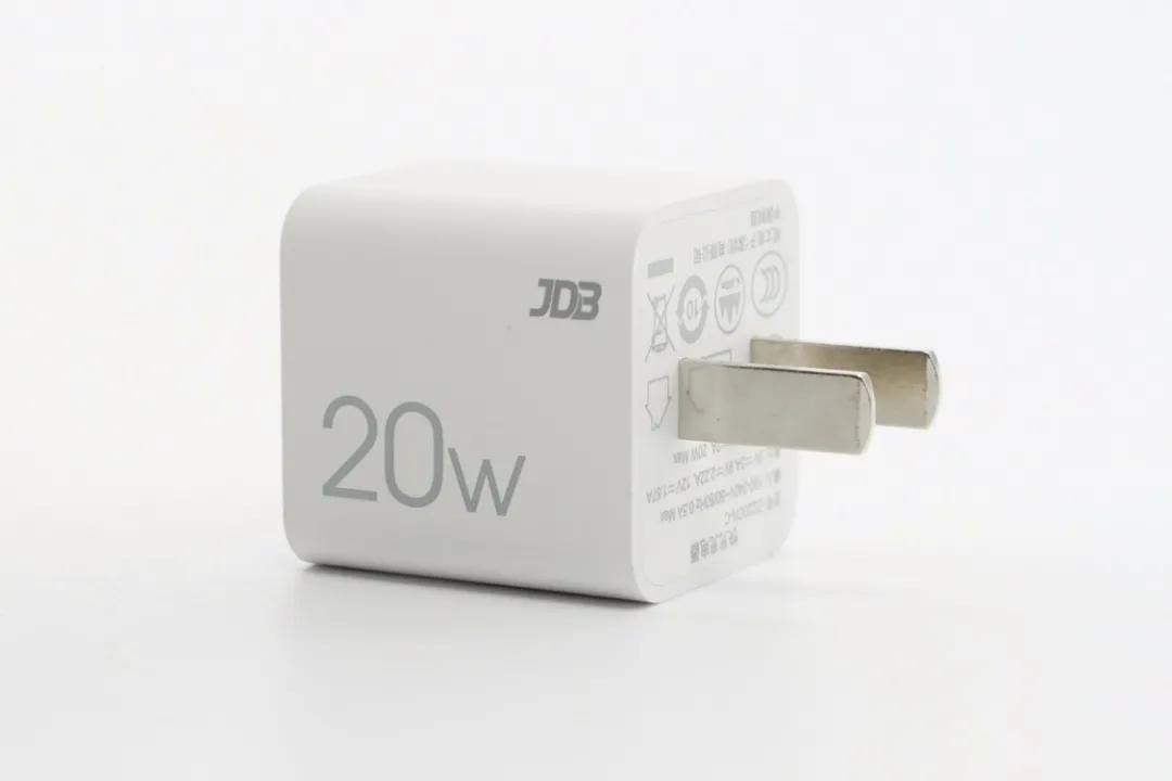

1、劲电宝20W USB PD快充充电器
PWM主控芯片:昂宝OB2631U
同步整流芯片:昂宝OB2004Z
PD快充协议芯片:昂宝OB2613
编辑点评:劲电宝20W PD快充充电器机身方正小巧,腰身亮面设计,整体体积也仅有苹果5W充电器大小。不仅如此,USB-C口支持QC、PE2.0、PD3.0和PPS快充协议,此外还具备5V3A、9V2.22A、12V1.66A、3.3-5.9V3A和3.3-11V2A电压档位,兼容性广泛。产品小而实用性。
充电头网拆解了解,这款充电器内部采用昂宝OB2631U+OB2004Z+OB2613全套快充电源方案,方案高度集成,电路精简,可有效降低成本增加产品竞争力,此外昂宝OB2613也通过了USB-IF协会认证,兼容性有保证。在体积控制方面,除了应用高集成芯片之外,这款充电器还采用了三块PCB板组合的结构,充分利用内部空间,同时还使用白色塑料架进行隔离和固定,更好的支撑内部结构。

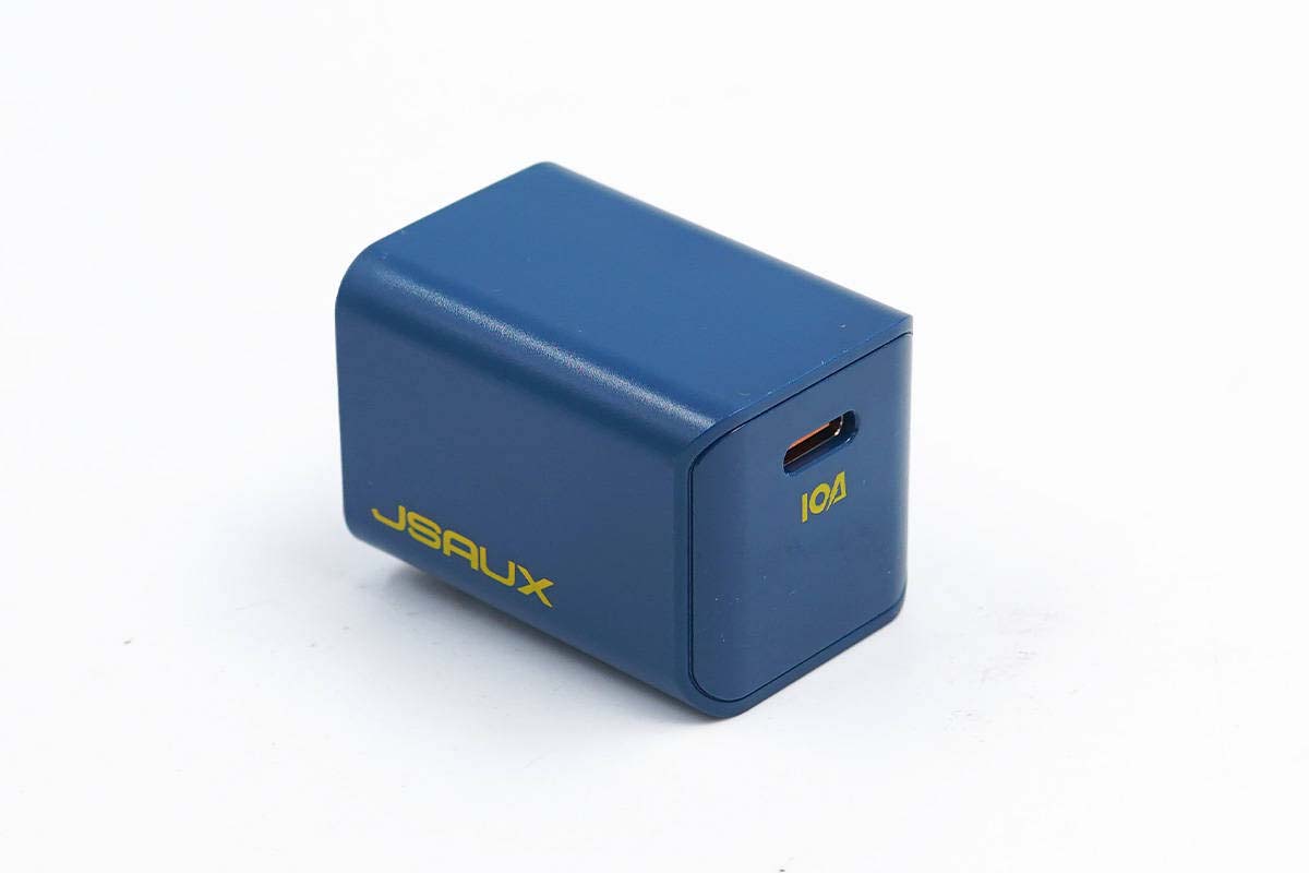

1、JSAUX 20W PD Mini 快充充电器
PWM主控芯片:PI主控芯片
同步整流芯片:PI主控芯片内置
编辑点评:JSAUX 20W PD快充充电器采用海蓝色配色,腰身磨砂顶面亮面处理,同时顶面边缘是尖锐棱边与平缓弧面结合设计,造型上有自己独特的风格。此外也是目前众多20W PD快充充电器中唯一一款采用可折叠插脚的充电器,日常使用或携带外出都很方便。充电器支持PD3.0快充标准,最大9V2.22A 20W输出可满足iPhone12新机全速充电需求。
充电头网通过拆解发现,充电器内部采用三块PCB板组合结构,夹层间放置变压器和电容等器件,可以充分利用内部空间,将充电器体积压缩到最小。充电器开关电源部分由PI主控芯片搭配华羿MOS组成,输出宽范围电压。输出端采用慧能泰HUSB339协议芯片控制电压输出,该芯片已经通过了USB PD3.0认证,输出滤波采用永铭固态电容滤波,有效保护爱机。

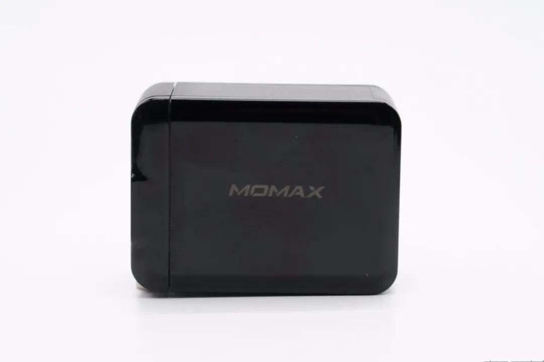

1、摩米士20W USB PD快充充电器
PWM主控芯片:丝印2393BN
同步整流芯片:芯茂微LP20R100S
PD快充协议芯片:英集芯IP2723T
编辑点评:摩米士20W PD快充充电器机身壳采用亮面和磨砂结合设计,黑色机身让充电器看上去十分简洁。此外输入端采用可折叠插脚,是目前市面上少数几款带折叠插脚20W充电器之一。充电器支持QC、AFC、FCP、SCP、PE2.0和PD3.0快充协议,具备标准的9V2.22A、12V1.67A电压档位,能够很好满足iPhone 12快充需求。
充电头网拆解发现,这款充电器采用典型的开关电源宽范围输出,协议芯片通过光耦反馈控制输出电压的架构。次级侧采用芯茂微高性能同步整流芯片LP20R100S,此外由英集芯IP2723T进行协议识别输出所需电压,该芯片通过了USB IF协会PD3.0 PPS认证。摩米士这款20W充电器并没有过度追求小体积,相反充电器PCB板空间充裕,各元器件布局相对稀疏,可有效避免内部积热,让整个充电过程温度保持在一个较低范围。

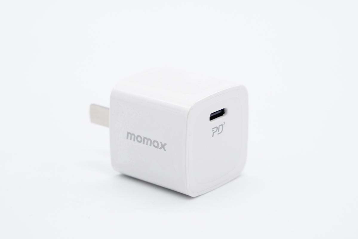

2、摩米士迷你20W PD快充充电器
PWM主控芯片:硅动力SP6649DF
同步整流芯片:杰华特JW77186B
编辑点评:摩米士迷你20W快充充电器采用PC阻燃材质外壳,小方块造型,腰身亮面,输入输出外壳磨砂,设计经典。充电器除了支持QC、PD等主流快充协议外,还支持PPS快充,具备3.3-5.9V3A、3.3-11V1.8A两组PPS电压档位,可以很好满足各大品牌手机快充需求。
充电头网通过拆解连接到,充电器内部采用两块小板垂直焊接设计,初次级元器件之间有塑料板进行隔离。充电器采用时下热门的高集成快充方案,具体为硅动力SP6649DF主控芯片、杰华特JW77186B同步整流芯片以及云矽半导体XPD720协议IC。

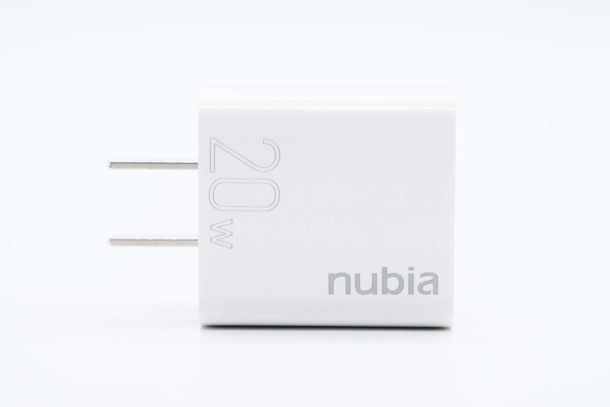

nubia努比亚
1、努比亚20W PD快充充电器
PWM主控芯片:昂宝OB2631U
同步整流芯片:芯茂微LP15R060SD
PD快充协议芯片:英集芯IP2726
编辑点评:努比亚20W PD快充充电器通体白色,腰身亮面设计,整体看上去十分光滑简洁,而体积则和苹果20W充电器的相当。此外产品具备9V2.23A、12V1.67A、3.3-5.9V3A、3.3-11V2.2A等多组电压档位,兼容性好,不仅可以给iPhone 12用,也能满足各种品牌安卓手机日常快充需求。
充电头网通过拆解了解到,充电器变压器整个使用塑料外壳罩住进行隔离同时也打胶帮助加固,输入端采用四颗二极管组成桥式整流。另外采用昂宝OB2631U+芯茂微LP15R060SD高集成快充方案,协议芯片采用英集芯QC4+认证芯片IP2726,采用台系智宝和钰邦电容进行输入输出滤波,整体用料做工都相当不错。

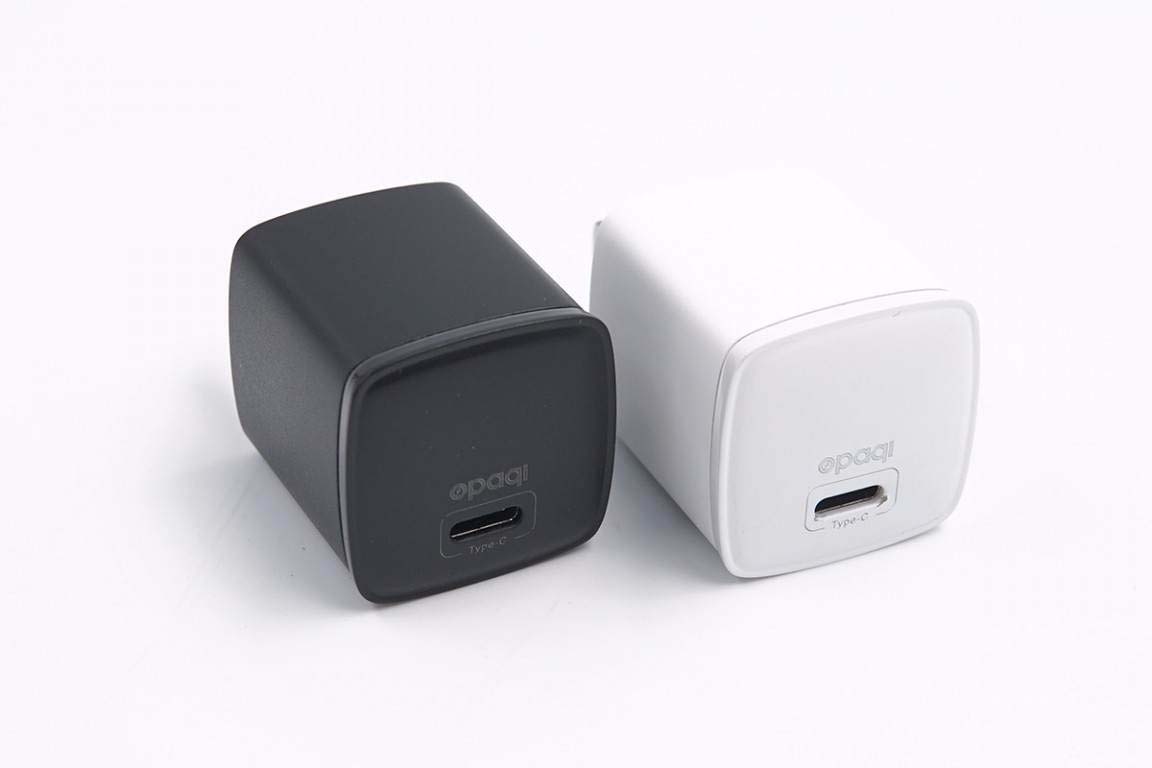

1、欧派奇20W USB PD快充充电器
PWM主控芯片:硅动力SP6649HF
同步整流芯片:硅动力SP6516F
PD快充协议芯片:云矽半导体XPD718
编辑点评:欧派奇20W USB PD快充充电器机身非常小巧,日常使用十分方便;有黑白两种款式,采用PC阻燃材质外壳,表面哑光处理,侧面之间过渡圆润,整体设计风格简约。可满足各种安卓手机日常快充需求,面对即将到来且可能不标配充电器的iPhone 12,这也是个不错的选择。
这款充电器内部采用开关电源宽范围输出,次级协议芯片控制输出电压的典型架构。充电器AC-DC部分采用硅动力SP6649HF+东科DK5V85R15S同步整流方案,内置MOS管集成度高,可有效精简电路并降低成本,输出端采用凌拓微LT1011PC进行协议识别。整个充电器核心功能靠三颗芯片即可完成,造就如此小巧的充电器。此外输入输出端打胶加固,板子上配有导热垫,避免局部温升过高,保证充电器稳定工作。

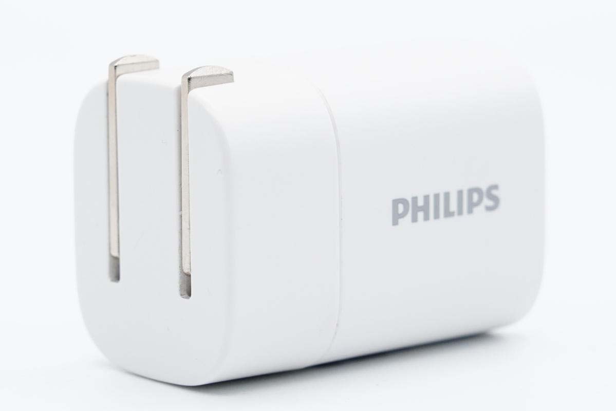

1、飞利浦迷你20W PD快充充电器
PWM主控芯片:康源CRE6959UHS8
同步整流芯片:东科DK5V85R15C
PD快充协议芯片:慧能泰HUSB339
编辑点评:飞利浦20W PD充电器风格设计简约,表面磨砂质感,边角圆润。另外配备的是可折叠插脚,携带外出更方便。USB-C接口输出支持USB PD快充,而且还兼容QC 2.0、QC 3.0、FCP、AFC快充协议,能给市面上大部分手机使用。
充电头网拆解发现,飞利浦这款20W充电器机身壳非常厚,保护性强,经久耐用。充电器内置两块小板,之间有塑料壳隔离。采用了康源CRE6959UHS8系列主控芯片以及东科DK5V85R15C同步整流芯片,协议芯片采用慧能泰HUSB339。芯片集成度高,能有效降低产品的开发成本,并加速产品的上市周期。
2、飞利浦新款迷你20W PD快充充电器
PWM主控芯片:诚芯微CX7527C
同步整流芯片:诚芯微CX7538B
编辑点评:飞利浦这款充电器无论是外观、尺寸还是性能,都和之前拆过的那款一样,也就是说不管买到的是哪套方案做出来的这款充电器,使用体验感都没有差别,可以放心使用。充电器支持QC 、FCP、AFC、PD快充协议,能给市面上大部分手机进行快充。
充电头网进一步拆解发现,充电器就连内部结构设计也是一样的,设计输入输出小板,夹层间放置电容、变压器等元器件。这款充电器采用的是诚芯微CX7527C+CX7538B高集成快充方案,协议芯片采用云矽半导体XPD720。整体集成度高,外围简洁,可以加速产品的上市周期,保证货源充足。

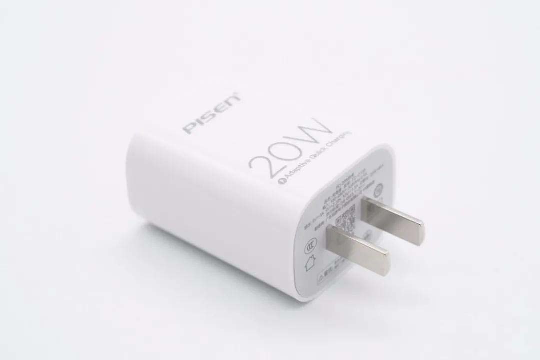

1、品胜20W USB PD快充充电器
PWM主控芯片:芯朋微PN8161
同步整流芯片:芯朋微PN8307H
PD快充协议芯片:英集芯IP2723T
编辑点评:品胜20W PD快充充电器采用典型的直面板造型设计,机身洁白光滑,并设有PISEN品牌logo和20W标识,增加辨识度,此外输入端配备的是固定式插脚。充电器支持QC、AFC、FCP、SCP、PE2.0、PD3.0和PPS多个快充协议,具备5V3A、9V2.22A、12V1.5A、5-11V1.5A电压档位,整体兼容性广泛,可满足多数品牌手机日常快充需求。
充电头网拆解了解到,充电器采用黑色PCB板,输入端采用金属片接触式通电,输出端USB母座使用小板焊接,初次级之间设有隔离板,变压器电容等元器件打胶加固。用料方面,充电器AC-DC降压部分采用芯朋微PN8161+PN8307H极简主流快充方案,此外由英集芯IP2723T进行协议识别输出所需电压,该芯片也通过了USB IF协会PD3.0 PPS认证,充电器整体用料扎实。

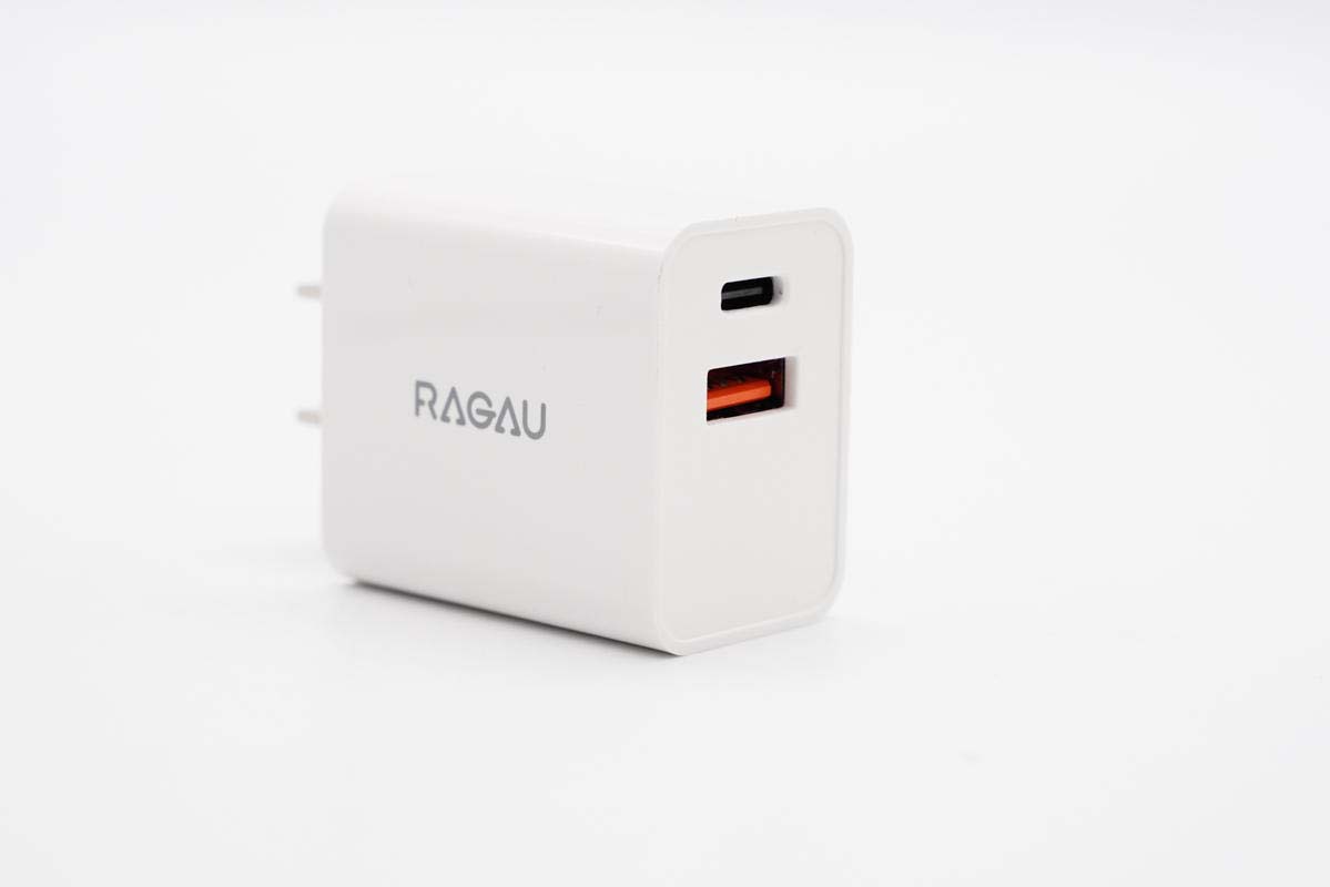

RAGAU睿高
1、睿高20W PD快充1A1C充电器
同步整流芯片:矽力科技AP405B
PD快充协议芯片:英集芯IP2726
编辑点评:RAGAU睿高20W快充充电器采用PC阻燃材质白色外壳,表面钢琴烤漆工艺处理,输入端配备固定式插脚,整体小巧轻便。充电器采用1A1C双口设计,接口支持QC、AFC、FCP、SCP、MTK PE+2.0、PD3.0和PPS多个快充协议,兼容性广泛,使其不挑设备。双口均支持20W快充输出,满足包括iPhone 12在内的绝大多数机型的日常快充需求。
充电头网通过拆解发现,充电器开关电源部分采用了矽力科技AP205B-CP+AP405B超级硅快充解决方案,两颗芯片均内置MOS,集成度非常高,更具成本优势,此外支持20W恒功率输出,充电更稳定。睿高20W PD快充充电器的双口输出由英集芯IP2726协议芯片进行控制,输出VBUS开关管同样采用矽力科技AP2318GE,初级开关芯片上有导热垫降低温升。

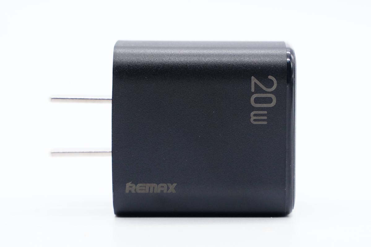

2、REMAX 20W 1A1C快充充电器
PWM主控芯片:德普微DP2291
同步整流芯片:茂睿芯MK91736
PD快充协议芯片:云矽半导体XPD636
编辑点评:REMAX这款充电器采用PC材质黑色外壳,表面哑光,配备固定插脚和1A1C接口。性能上支持Apple 2.4A、QC、AFC、FCP、PD等协议,具备5V3A、9V2.5A、12V1.5A三组电压档位,满足手机快充不是问题。另外产品在百亿补贴和官方补贴的加持下,仅需26.6元,可以说非常的具有性价比。
充电头网通过拆解了解到,充电器变压器打胶加固,输出端设有协议小板。开关电源由德普微DP2291主控芯片搭配深爱半导体高压MOS以及茂睿芯MK91736同步整流芯片组成,输出协议芯片采用云矽半导体XPD636,控制1A1C接口输出。采用承兴电解电容以及益阳万京源固态电容进行输入输出滤波。

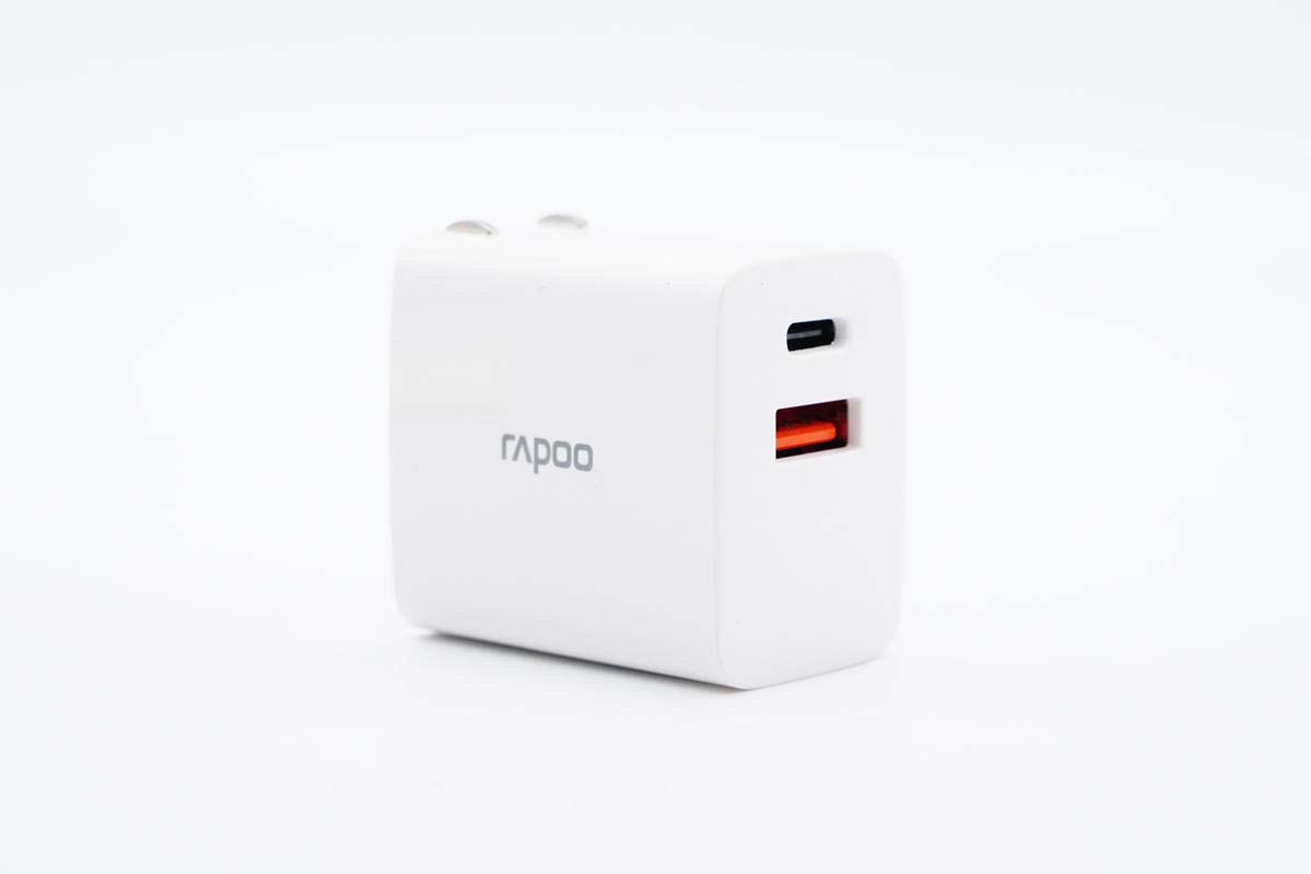

2、雷柏20W 1A1C快充充电器
PWM主控芯片:矽力科技AP205B-CP
同步整流芯片:未知
PD快充协议芯片:英集芯IP2726
编辑点评:充电器采用经典直板造型,腰身是亮面和磨砂设计,使用时具有不同的手感,另外配备的是可折叠插脚,外出携带方便。充电器配备1A1C接口,支持QC、AFC、FCP、SCP、PD、PPS多个快充协议,整体兼容性好,可以满足包括iPhone 12系列在内的大多数品牌手机日常快充需求。
充电头网通过拆解了解到,充电器输入端采用接触式通电设计,另外内置两块PCB板90°垂直焊接。充电器采用成都矽力科技AP205B-CP超级硅方案,相较传统快充方案,集成度高,在稳定性、温升等方面更有优势。此外采用英集芯IP2726进行双口协议识别和输出控制,该芯片已经通过了QC4+认证,品质有保证。

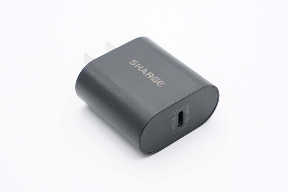

SHARGE闪极
1、闪极20W USB PD快充充电器
PWM主控芯片:芯朋微PN8161
同步整流芯片:芯朋微PN8307H
PD快充协议芯片:英集芯IP2726
编辑点评:SHARGE闪极20W PD充电器采用PC阻燃材质外壳,采用圆边直面板造型设计,两侧是半圆弧面,增加用户使用手感,输入端配备固定式插脚,一改闪极特有的棱角硬朗ID风格。充电器支持QC、AFC、FCP、PE2.0、PD3.0、PPS多个快充协议,兼容性广泛,除了能兼容苹果家族产品快充外,不少安卓机型也能获得良好的快充体验,多设备党可以考虑。
充电头网拆解了解到,充电器AC-DC降压部分采用芯朋微PN8161+PN8307H极简快充方案,同时还采用英集芯IP2726 QC4+认证芯片,绿宝石电解和固态电容滤波,用料扎实可靠。总而言之,这是一款闪极面对入门级市场的产品,售价仅39元,性价比很高。

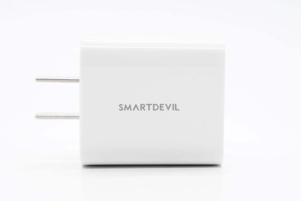

SMARTDEVIL闪魔
1、闪魔20W USB PD快充充电器
PWM主控芯片:丝印2393BN
同步整流芯片:芯茂微LP20R100S
PD快充协议芯片:英集芯IP2723T
编辑点评:闪魔20W PD快充充电器采用直面板造型设计,腰身钢琴烤漆处理,输入端配备固定式插脚,输出顶面磨砂且内凹,怎么看都非常典型。USB-C口支持Apple 2.4A、QC、AFC、FCP、SCP、PE2.0和PD3.0协议,还具备5V3A、9V2.22A、12V1.67A三组固定电压档位,可以满足包括iPhone在内的各大品牌手机充电需求。
充电头网拆解发现,这款充电器PCB板空间充裕,各元器件之间有着良好的间隔,不易积热,输出端采用协议小板垂直焊接。此外充电器采用了芯茂微高集成高性能同步整流芯片LP20R100S,以及英集芯IP2723T协议芯片,该芯片不仅通过了USB IF协会PD3.0 PPS认证,而且在应用时仅需极少的外围器件,有效减小整体方案的尺寸,降低BOM成本。

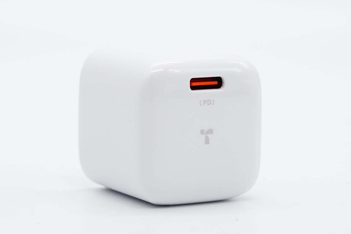

1、图拉斯迷你20W PD快充充电器
PWM主控芯片:PI SC1548C
同步整流芯片:PI SC1548C内置
编辑点评:图拉斯迷你20W PD快充充电器边角圆润,使用起来不硌手。输入端为切面设计,搭配固定插脚,充电更稳定。充电器支持PD3.0快充协议,具备5V3A、9V2.22A两组固定电压档位,可满足iPhone8 以上机型日常全速快充需求。
充电头网通过拆解了解到,充电器内部不仅采用了U型结构设计,还采用了PI高集成主控芯片SC1548C,对实现充电器小型化很有帮助。此外采用慧能泰USB PD3.0认证协议芯片HUSB339,绿宝石电解电容进行输入滤波,固态电容进行输出滤波,整体用料不错。

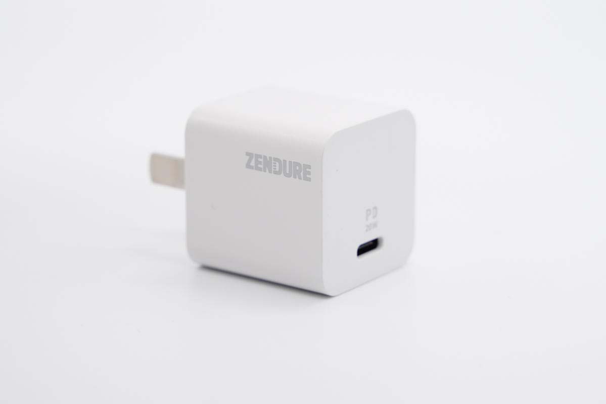

ZENDURE征拓
1、征拓20W PD快充充电器
PWM主控芯片:昂宝OB2631
同步整流芯片:昂宝OB2004ZCP
PD快充协议芯片:昂宝OB1613
编辑点评:征拓20W PD快充充电器采用mini的机身设计,外形呈方块状。充电器配备固定插脚,USB-C输出支持5V3A、9V2.22A、12V1.67A,以及3.3-5.9V3A、3.3-11V5A五组PDO,兼容iPhone 12系列手机20W PD快充。此外,充电器还兼容QC3.0、QC2.0、FCP等快充协议,对其他多个品牌手机也可快快速充电。
充电头网拆解了解,这款充电器内部采用昂宝全套快充电源方案,AC-DC开关电源部分,由OB2631搭配OB2004ZCP组成,两颗芯片均为内置MOS设计,从而实现了精简的外围;协议芯片OB2613已经通过了USB-IF协会认证,兼容性有保证。在体积控制方面,除了应用高集成芯片之外,这款充电器还采用了三块PCB板组合的结构,充分利用内部空间。同时还增加了塑料绝缘骨架,用于绝缘和支撑。

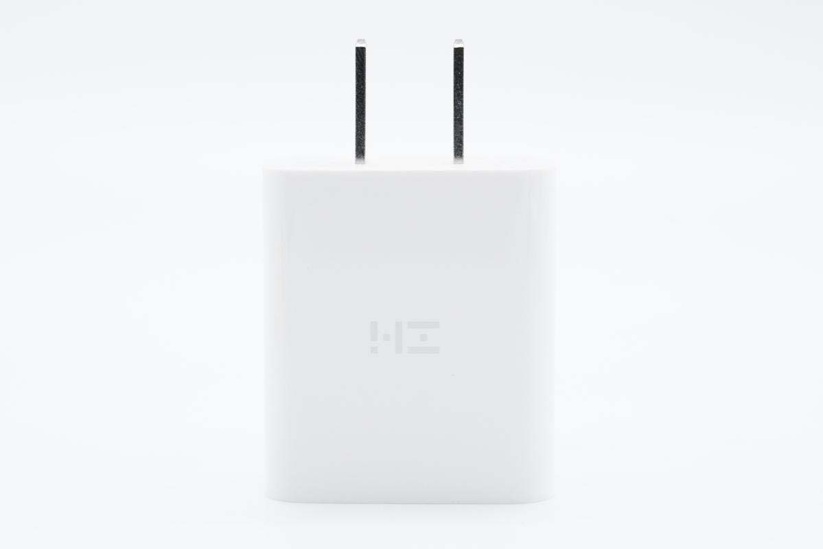

ZMI紫米

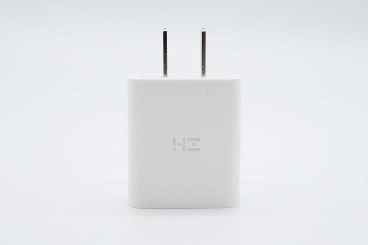

1、紫米20W USB PD快充充电器
PWM主控芯片:立锜科技RT7752
同步整流芯片:立锜科技RT7207KB
PD快充协议芯片:立锜科技RT7207KB内置
编辑点评:紫米20W PD快充充电器腰身洁白圆润,输入端配备固定式插脚,USB-C口设在顶面中心,整体设计小巧精致,上手体验感好。充电器支持QC、AFC、FCP、PD3.0多个协议,支持9V2.22A和12V1.66A输出,最大20W PD快充可以满足iPhone 12系列、iPhone11系列等手机的充电需求,极具性价比。
充电头网通过拆解发现,充电器的主控和协议芯片采用立锜全套方案,立锜为MTK全资子公司,属于台系大厂。初级开关MOS和同步整流MOS分别来自维安和万代,此外还使用了艾华和钰邦电容进行输入输出滤波,整体用料扎实。做工方面,变压器和电容打胶处理,电容全部套上绝缘管进行保护,USB-C母座也使用钢套进行加固,不易形变。内部整体做工保证了充电器能够长期稳定使用。
2、紫米新款20W PD快充充电器
PWM主控芯片:必易微KP22306SGA
同步整流芯片:必易微KP41262
PD快充协议芯片:慧能泰HUSB350
编辑点评:紫米这款充电器虽然采用了新快充方案,但整体外观一样,然后实测发现无论是三维尺寸还是整体输出性能也没有改变。支持QC 、FCP、AFC、PD快充协议,兼容协议相同,满足iPhone 12 20W快充需求,整体使用体验得以保持。
充电头网通过拆解了解到,充电器采用了必易微KP22306+KP41262高集成快充方案,初次级控制器均集成MOS管,对于缩短充电器生产周期很有帮助。另外的变化是采用慧能泰HUSB350协议IC以及东芝输出VBUS开关管。而对于影响充电器使用寿命的电容依旧来自艾华,整体用料依旧扎实可靠。
