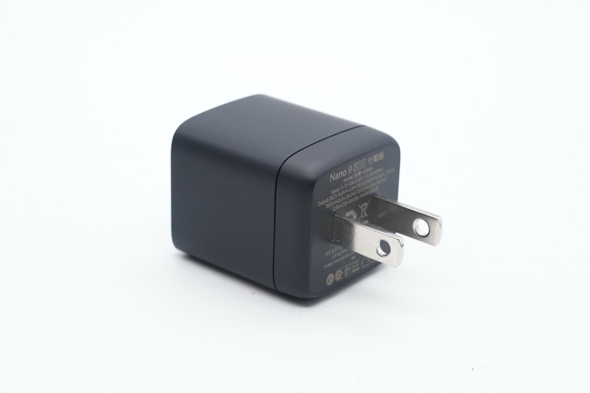

Anker氮化镓超能充30W充电器是本次超能充新系列中体积最小的一款,拥有接近五福一安的体积,内部是澎湃的30W心脏,比市场上热销的20W迷你充足足大了50%功率输出,为数码设备提供更强劲的电量供应,将对迷你充市场进行降维打击。
看看两代Anker迷你充电器同堂做对比,它们的外观风格截然不同,左边是Anker沿用多年的白色简约风,蓝色PowerIQ3快充标识作为点缀,显得精致可爱,右边是Anker第二代氮化镓充电器新启用的ID,采用黑色主体搭配银色面板,更倾向于成熟稳重,两代产品都保留了超高密度特点。
Anker氮化镓超能充30W充电器不含插脚尺寸仅为31.51mm X 30.43mm X 38.13mm,体积36.56cm³,重量47.3g,按照额定输出功率30W计算,Anker Nano II 30W充电器达到0.82cm³。
旁边白色的是同样输出功率的苹果30W充电器,体积大小可以明显感觉到“代差”,苹果30W三围分别是55.92mm X 55.87mm X 28.55mm,体积89.19cm³,比Anker氮化镓超能充30W充电器体积大两倍有多,重量99.4g也差不多是两倍重量。
从体积上面看,Anker氮化镓超能充30W充电器与市面上的20W迷你充体积差不多,但他从性能上来看超越了大部分迷你充,并且拥有十分宝贵的15V、20V两个高压输出档,这是大部分迷你充不具备的,意味着Anker氮化镓超能充30W充电器可以对平板电脑、笔记本握手高压快充。

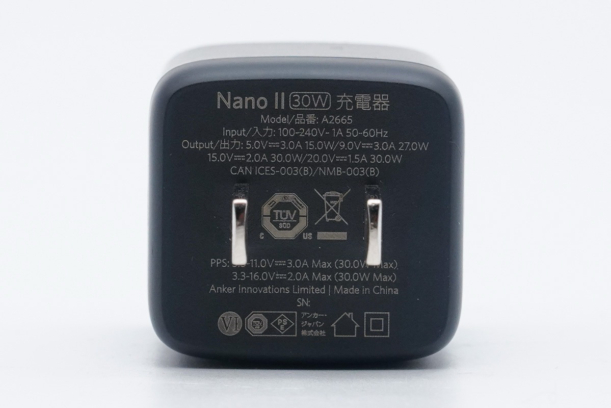

背后是名牌参数部分。
品名:Nano II 30W充电器
型号:A2665
输入:100-240V 1A 50-60Hz
输出:5V3A / 9V3A / 15V2A / 20V1.5A(30W Max)
PPS:3.3-11V3A / 3.3-16V2A (30W Max)
产品为海外版本

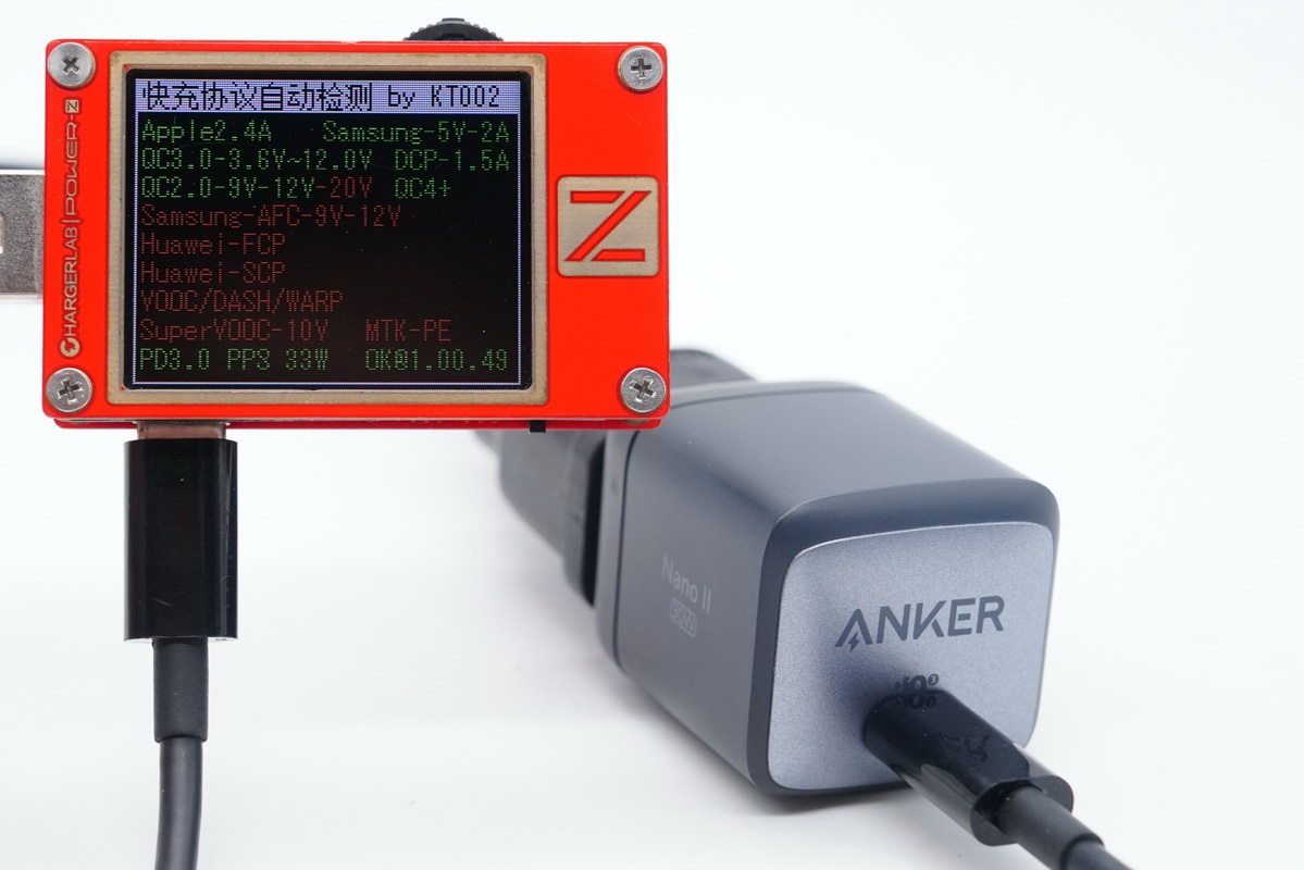

使用POWER-Z KT002 USB测试仪读取Anker Nano II 30W充电器PDO报文,发现它基于PD3.0标准开发,带有5V3A / 9V3A / 15V2A / 20V1.5A四档固定电压,还包含了3.3-11V3A / 3.3-16V2A两组PPS电压子集,可以更好地服务需求PPS协议的设备。
除USB PD快充标准外,Anker氮化镓超能充30W充电器还带有APPLE2.4A、Samsung 5V2A、DCP、QC3.0、QC2.0、QC4+等市面上常见的快充协议,支持不同新旧设备使用。
