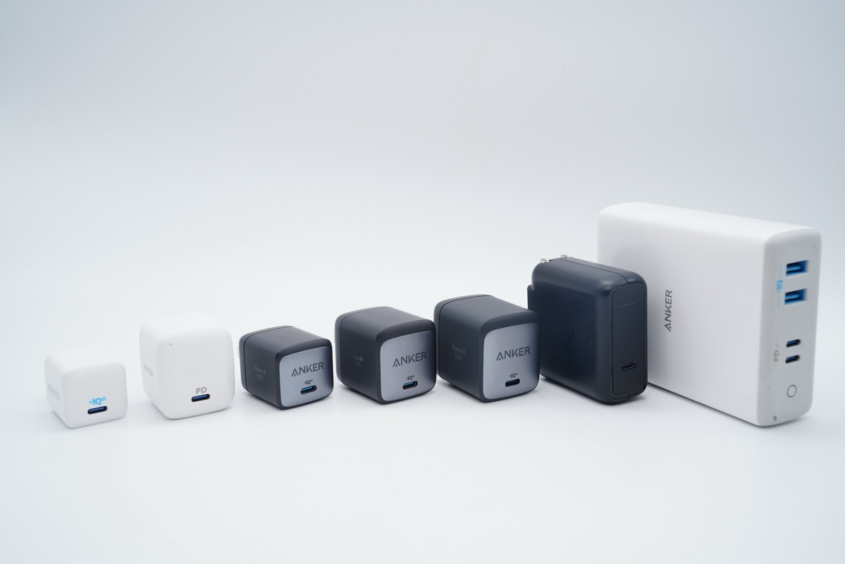

2019年9月,ANKER推出震撼业界的Nano充电器,与苹果5W充电器相同的大小却支持PD快充输出,颠覆了人们对PD快充体积的认知。2020年双十一期间,Anker Nano充电器更是斩获京东双十一充电器热销TOP1排名,让这个小小的迷你充电器成为现象级产品。
Anker Nano已经成为迷你、大功率、便携、快充等精髓合集,2021年5月25日Anker举办新品发布会,推出第二代氮化镓充电器系列,并取了一个好记的中文名字“超能充”,包含了30W、45W、65W等多款型号,今天为大家介绍的是Anker氮化镓超能充45W充电器。

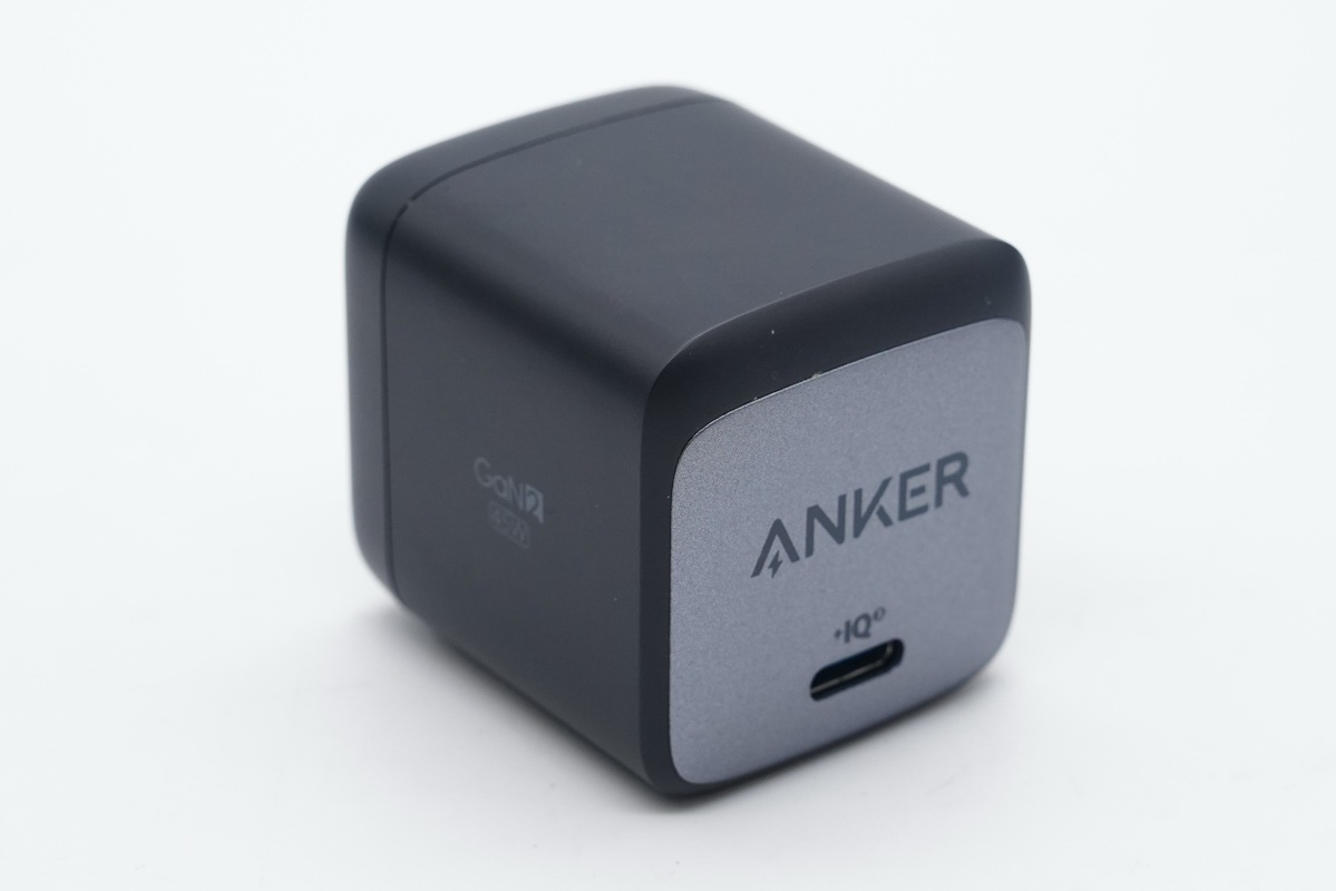

Anker氮化镓超能充45W充电器基于Nano延伸发展,是第二代氮化镓超能充系列的一员。外观上采用了全新的ID设计,壳体黑色消光工艺侧面印有“GaN II 45W”标识,正面带有Anker LOGO,与之前全白的外观不同,算是大改款。
与Nano提供20W PD快充不同,Anker氮化镓超能充45W充电器功率增大了不少,但体积上仍然按照极致小巧进行设计制造,保留了微型立方体的外观特性。

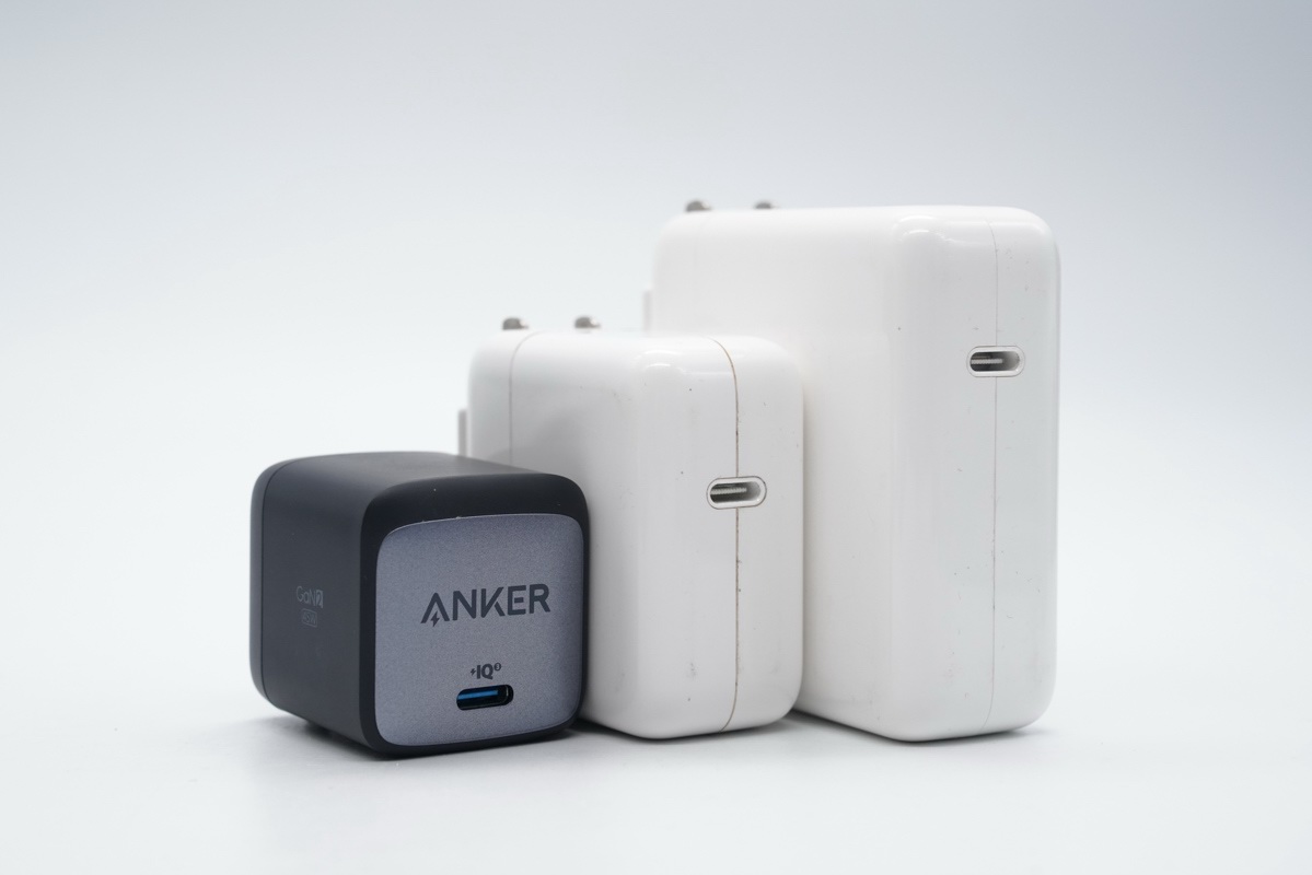

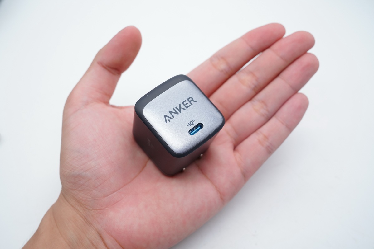

Anker氮化镓超能充45W充电器实测三围仅有34.89mm X 37.59mm X 40.95mm,重量68.9g,体积仅为53.7cm³,按照45W标称功率计算,功率密度高达0.83W/cm³。
旁边作为对比的分别是苹果30W充电器、苹果61W充电器,苹果30W充电器三围达到了58mm x 28 mm x 61mm,体积达到100.3cm³,重量高达106.7g。功率密度仅为0.29W/cm³。
Anker氮化镓超能充45W充电器在体积做小功率做高的同时,并未减配占用空间的折叠插脚,为外出携带提供便利。

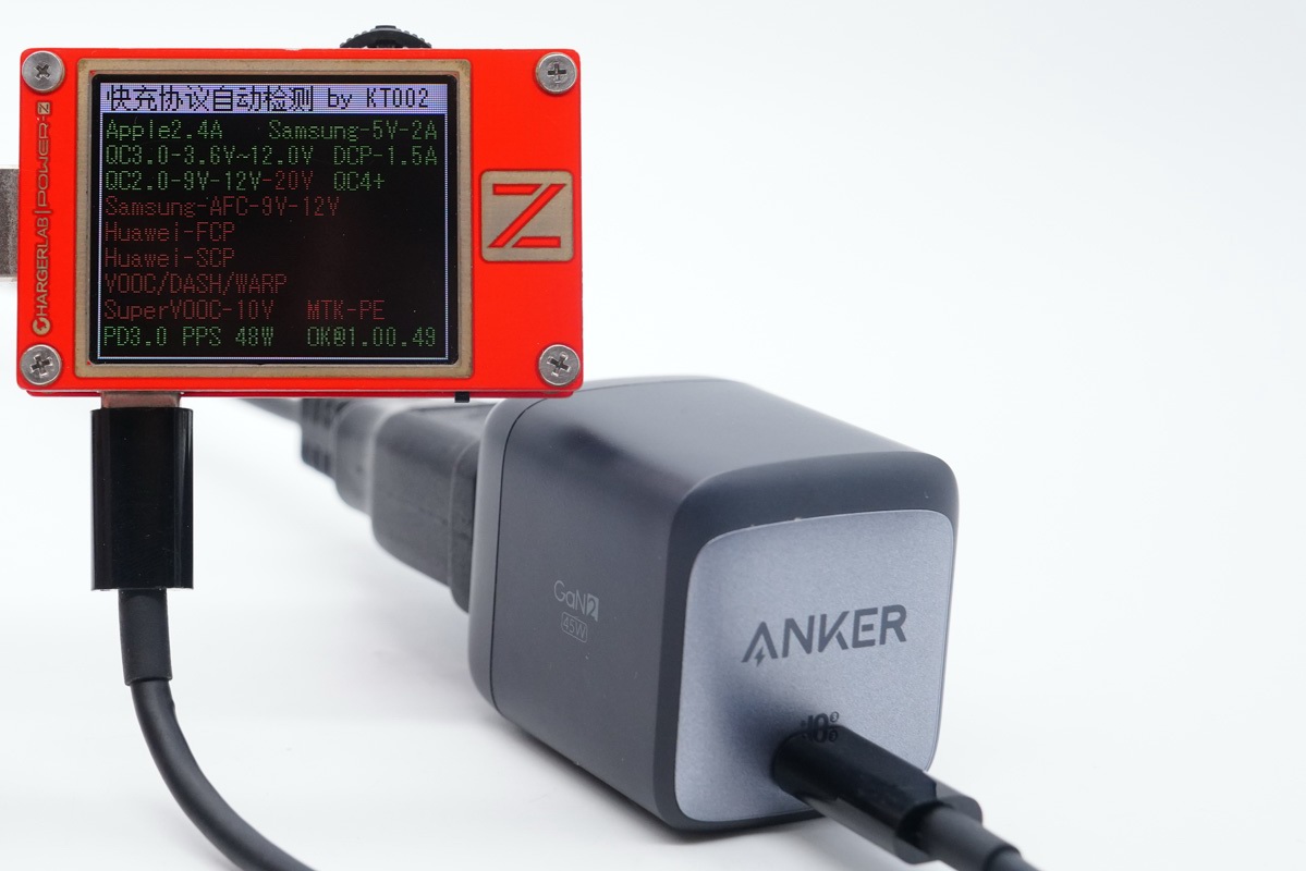

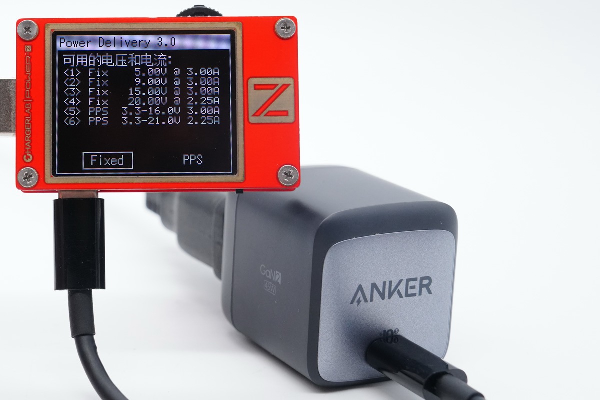

使用POWER-Z KT002 USB测试仪读取Anker氮化镓超能充45W充电器PDO报文,可以看到它基于PD3.0标准开发,带有5V3A / 9V3A / 15V3A / 20V2.25A四个固定电压档,另外还带有3.3-16V3A / 3.3-21V2.25A两组PPS电压子集,对笔记本、PPS设备提供更佳的充电匹配度。
除PD快充外,Anker氮化镓超能充45W充电器还支持市面上常见的快充协议,如APPLE2.4A、Samsung 5V2A、DCP、QC2.0、QC3.0、QC4+。
