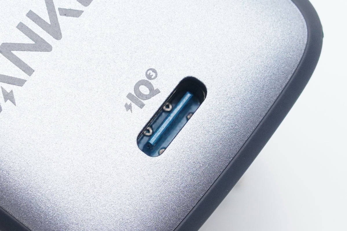

输出接口面板为银色,银黑搭配大气高雅,接口细节可以看到采用了Anker品牌蓝色母座,并标注了“IQ3”标识,这是Anker智能快充的一种,代表其支持PowerIQ 3.0智能快充。

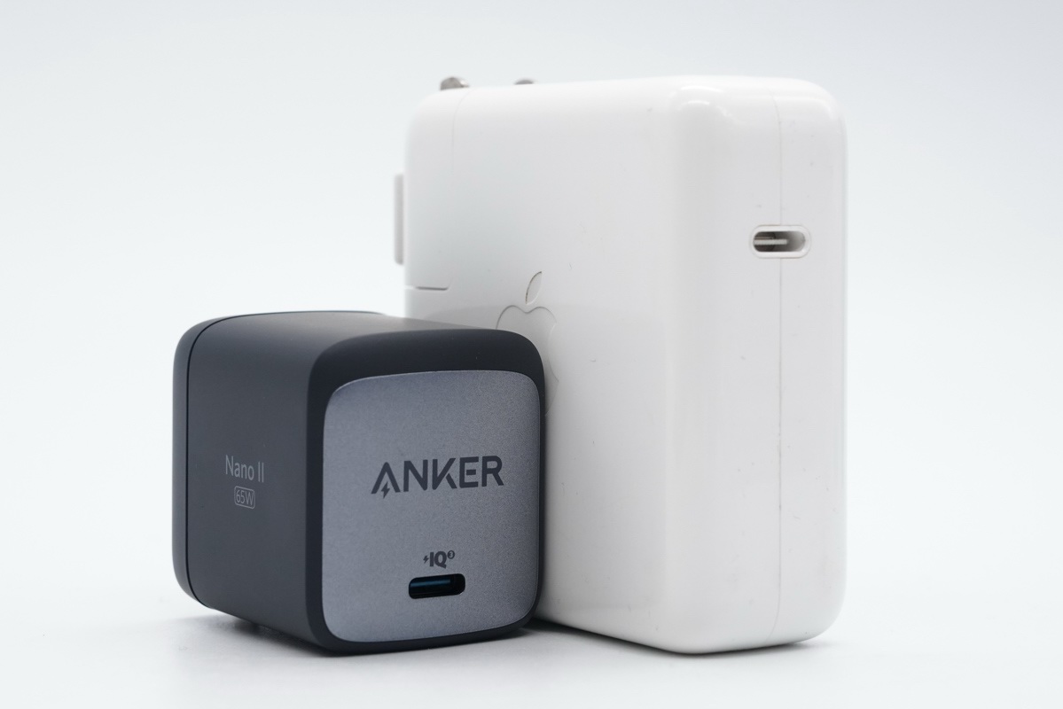

Anker氮化镓超能充65W充电器实测三围仅有35.97mm X 41.57mm X 44.20mm,重量107.1g,体积仅为66.09cm³,按照65W标称功率计算,功率密度高达0.98W/cm³,迫近每立方厘米1瓦大关。
与之对比,旁边是苹果61W充电器,三围达到了74mm x 29mm x 74mm,体积达到158.8cm³,重量高达208.7g。功率密度仅为0.38W/cm³。
Anker氮化镓超能充65W充电器体积仅为苹果61W充电器的41%大小,重量仅为51.3%,并提供功率更高的输出,简直不可思议。拿在手心它就是一个小方块,完全察觉不到这是一颗65W充电器。

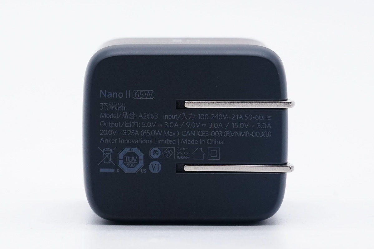

底部的铭牌信息部分。
品名:Nano II 65W 充电器
型号:A2663
输入:100-240V~2.1A 50-60Hz
输出:5V3A / 9V3A / 15V3A / 20V3.25A(65W Max)
产品为海外版,已通过六级能效认证。
