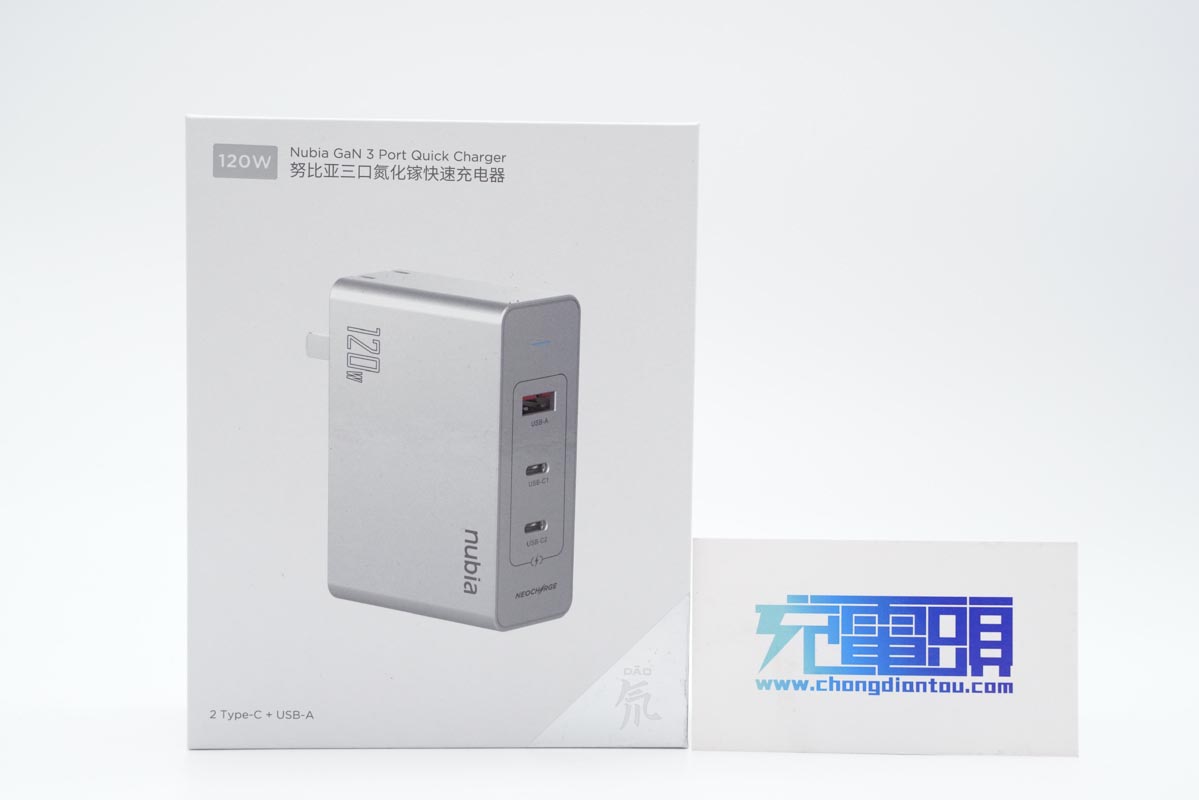

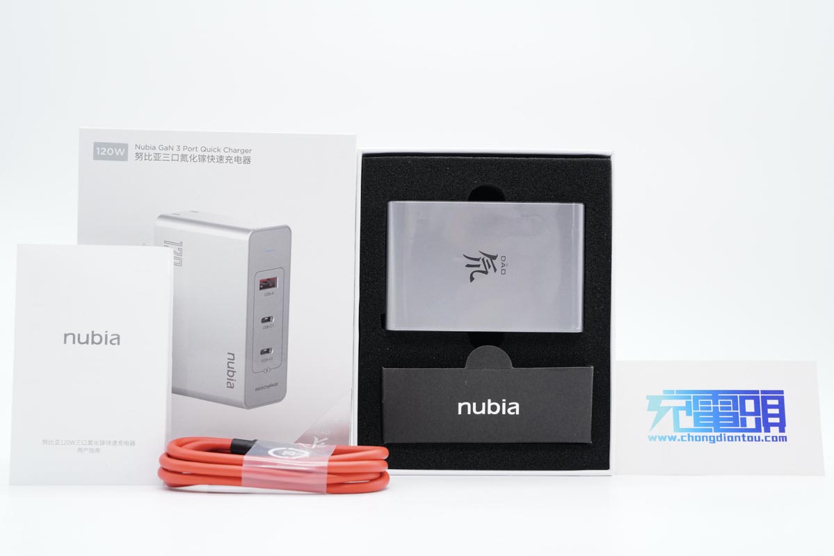

从包装盒的正面就可以看出这款充电器的三维外观图了,左上方是这款充电器的名称:努比亚三口氮化镓快速充电器。并且同样采用氘锋设计语言,这也是努比亚氮化镓充电器的一个特色。
直接拆开包装盒,内部充电器被四周的缓冲泡棉包裹,可以防止快递暴力运输。此外还有数据线和使用说明书。

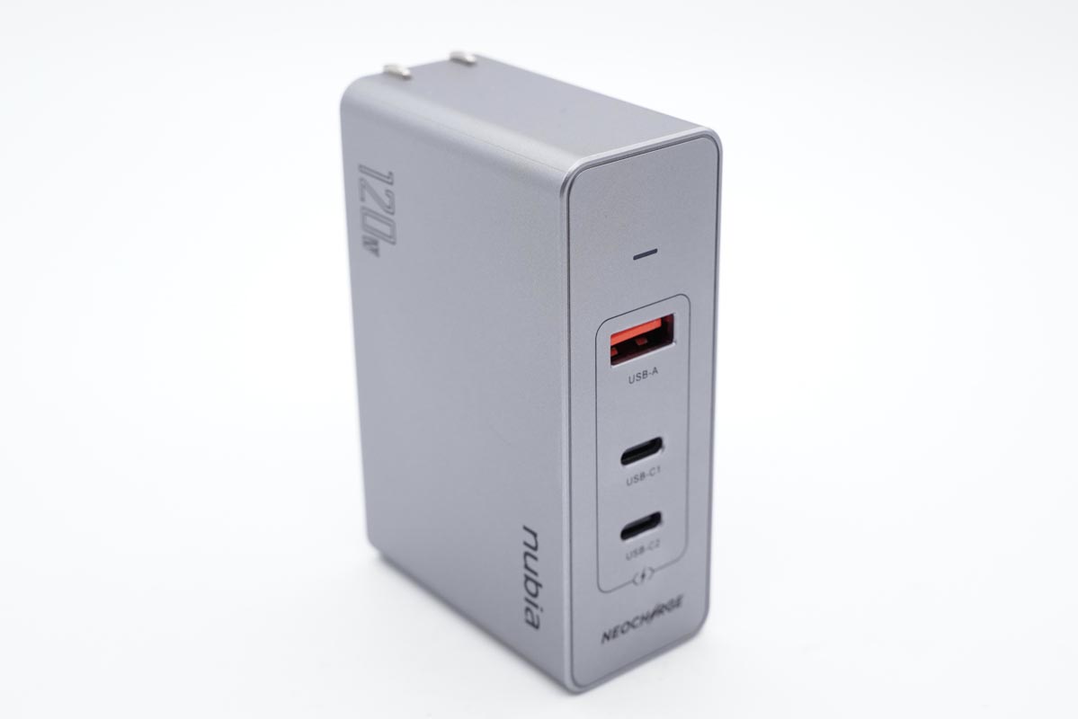

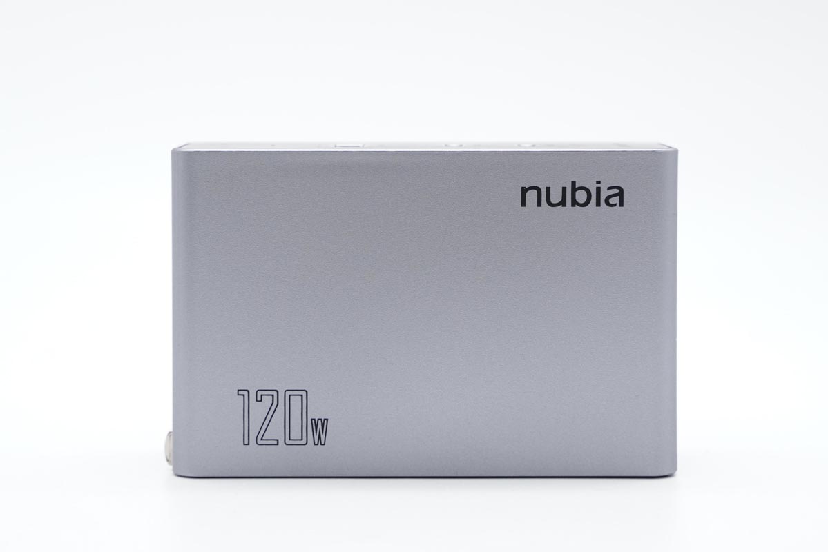

努比亚氘锋系列大功率氮化镓充电器均采用的是灰色的壳体,这款 120W 氮化镓充电器也不例外。

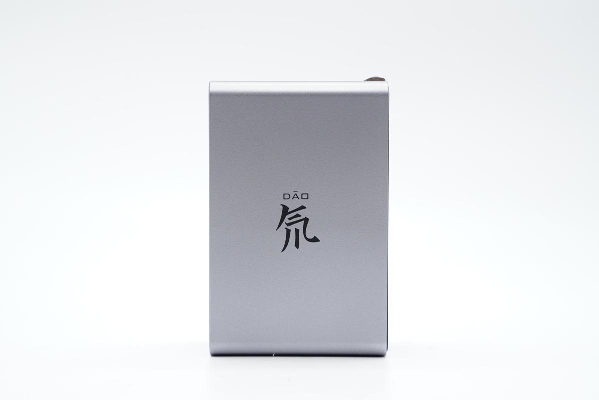

充电器的正面,“氘”字样也是这个系列明显的标识,很有识别度。
另一面,左下角的“120W”标明了充电器的性能表现,右上角是“nubia”的品牌 Logo。

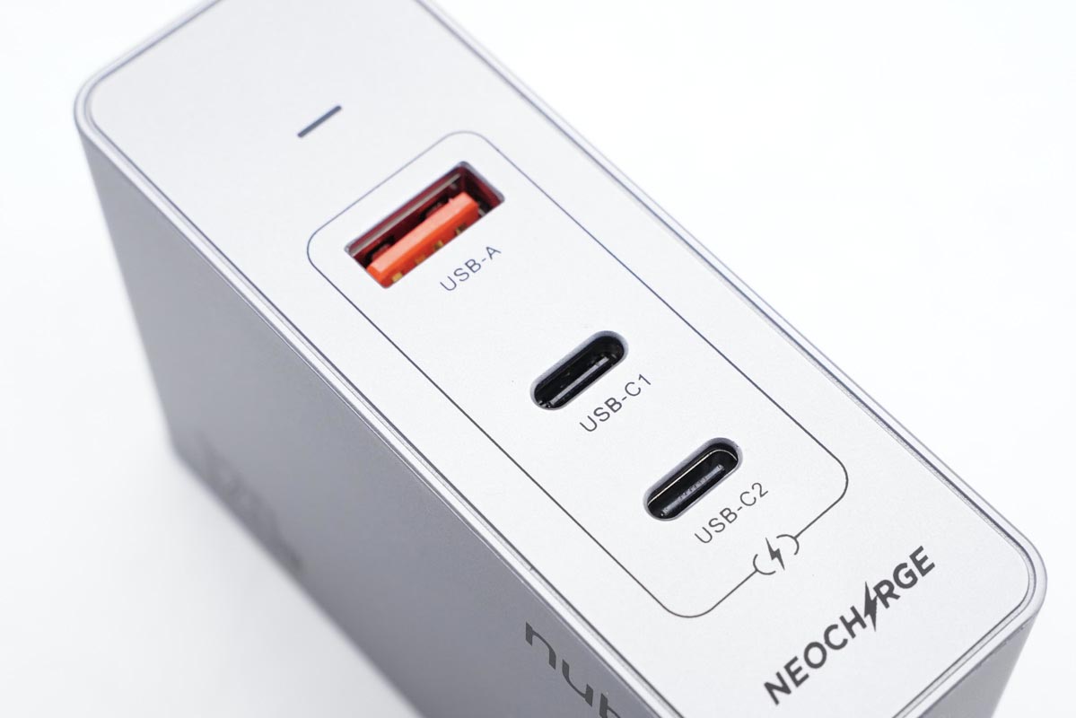

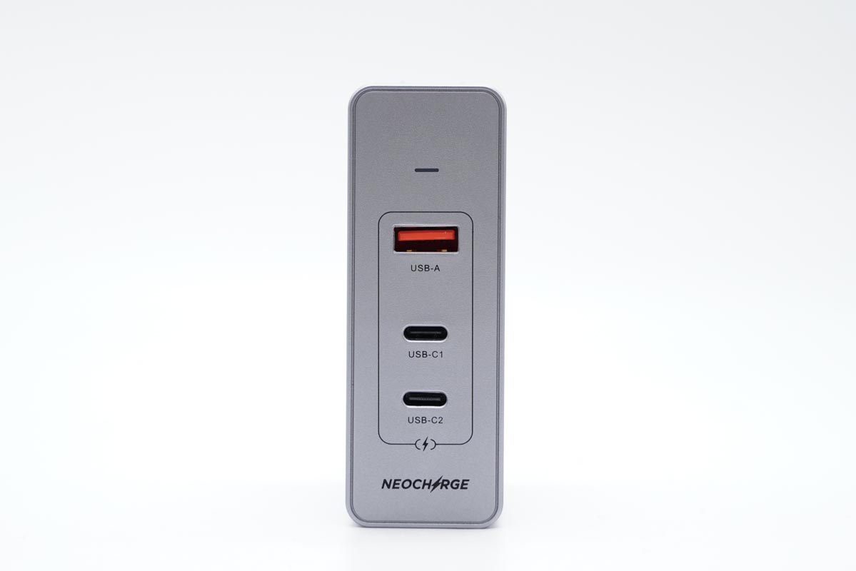

努比亚 120W 氮化镓充电器自带 2C1A 共 3 个 USB 充电接口,3 个接口从上至下依次排列。
接口从上至下依次为 USB-A、USB-C1、USB-C2。

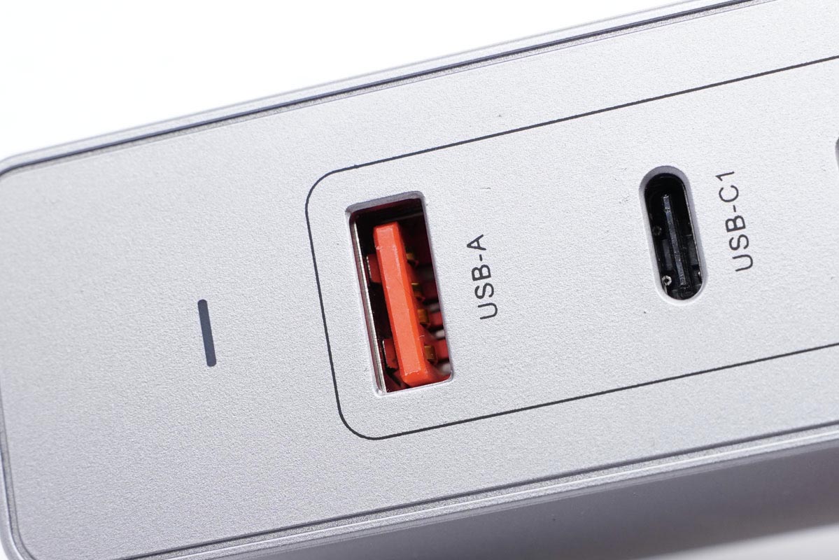

USB-A 接口的内舌为橙色,符合快充的特征,内侧触点加宽,这样可以承载大电流的通过。

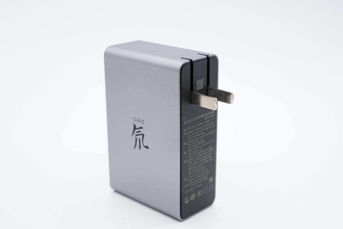

插脚采用可折叠设计,不用时收回机身,不影响整体性,同时也方便收纳整理,出门放在包里也不会划伤设备。

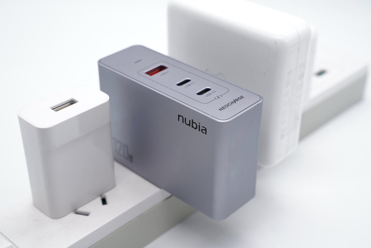

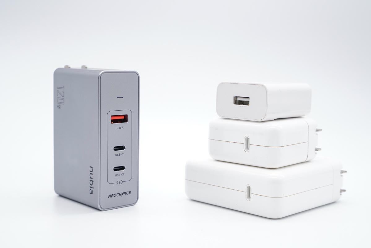

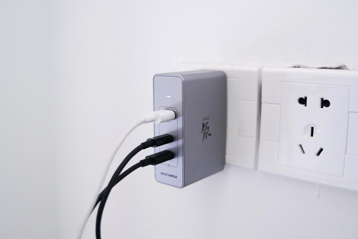

以前想要使用三个接口快充时需要使用三个充电器,不仅不便携,而且体积臃肿,并且对插座也有影响。现在只需 1 个努比亚 120W 氮化镓充电器即可解决问题。
细长的设计对插座也非常友好,上图中插孔上插满了充电器,可以看出充电器之间还存在很大的空隙,不用担心霸插座的问题了。
充电器虽然支持 120W 的大功率输出,不过得益于竖直的设计理念,在搭配墙插使用时壳体较长的一面紧贴墙插,这样就可以避免露出插脚的尴尬。

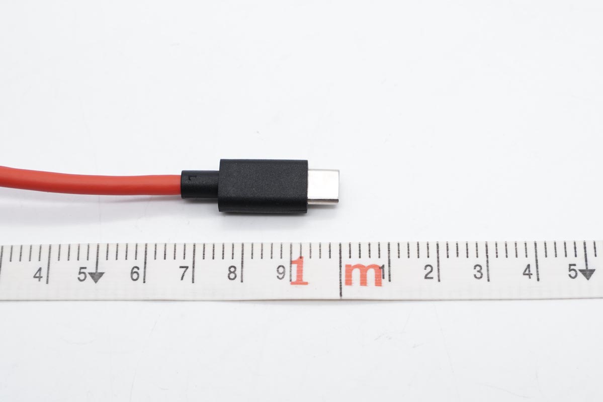

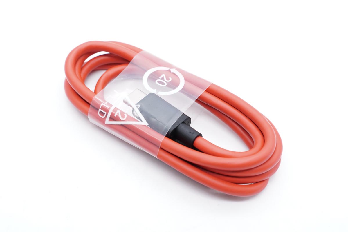

包装内附带了一根双 USB-C 的线材,线身通体红色外观,使用塑料扎带束缚,防止散乱。
线材端到端的长度约为 1 米,为常见的 1 米标准长度线材。

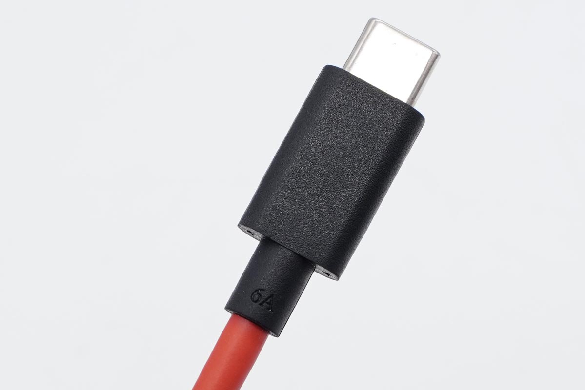

插头护线处带有 6A 的标识,说明线材支持传输 6A 的大电流,如此大的电流设计也是为了特定机型准备的。
使用 POWER-Z KM001C 读取线材的信息,实测线材还支持 20V5A 100W 的充电功率,除此之外还支持数据传输,传输标准为 USB2.0。

可以得出充电器的三围参数约为86.85 x 56.35 x 31.36mm,进而得出体积约为153.47cm³,以最高输出120W计算,功率密度约为0.78W/cm³。
充电器的净重约为 232g。
拿在手上还是很有分量的,这毕竟是一款支持 120W大功率输出的氮化镓充电器。
