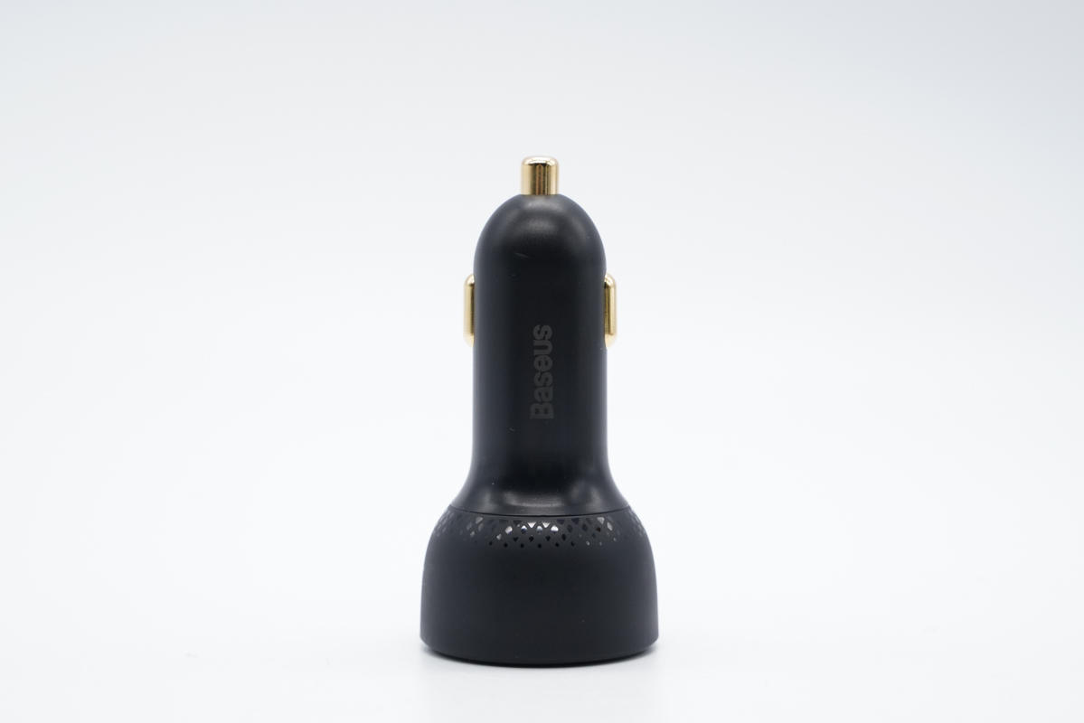

车充采用一体成型塑料壳,整体圆润,机身壳表面哑光处理,正面印有Baseus品牌。

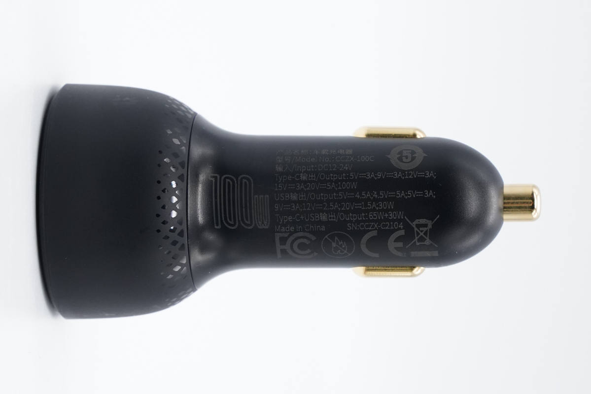

机身壳上设有小亮块组成的装饰环带,背面印有车充参数
型号:CCZX-100C
输入:DC 12-24V
输出:
USB-C:5V3A、9V3A、12V3A、15V3A、20V5A
USB-A:4.5V5A、5V4.5A、5V3A、9V3A、12V2.5A、20V1.5A
USB-C+USB-A:65W+30W
产品已经通过了FCC和CE认证。

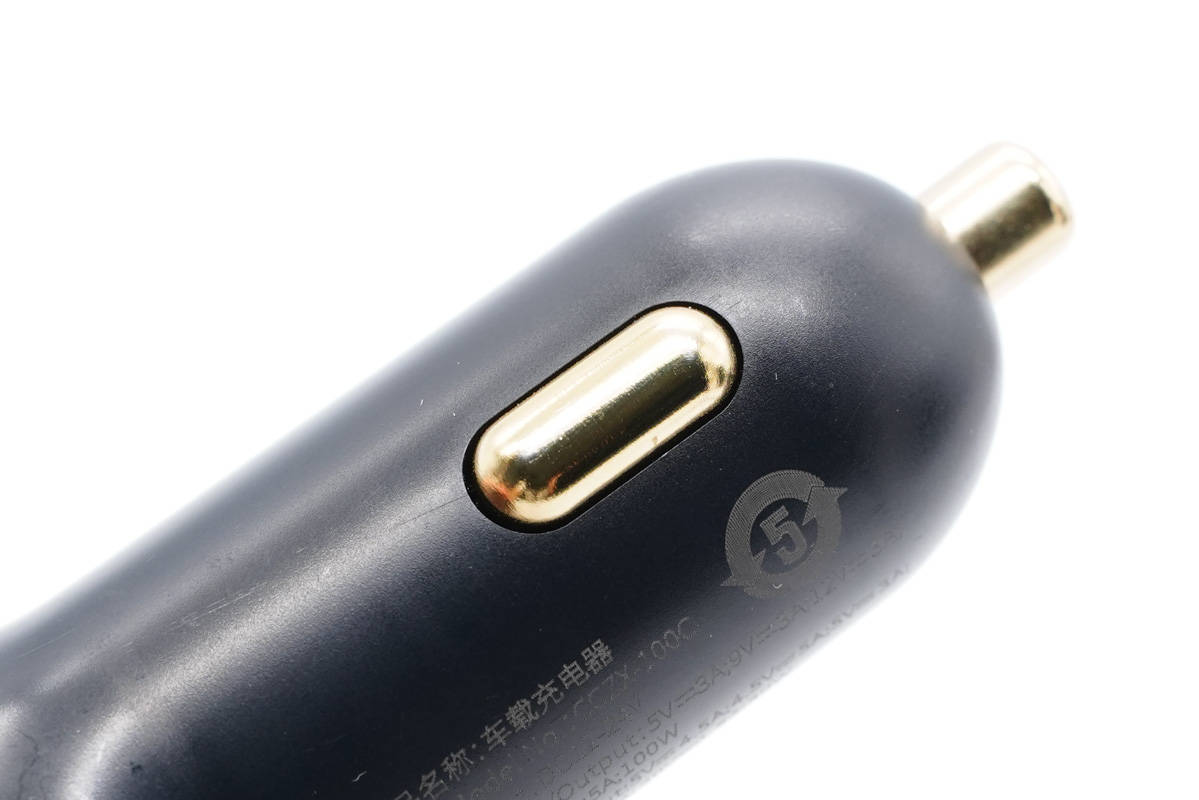

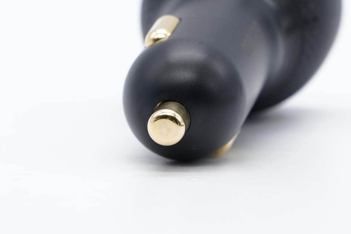

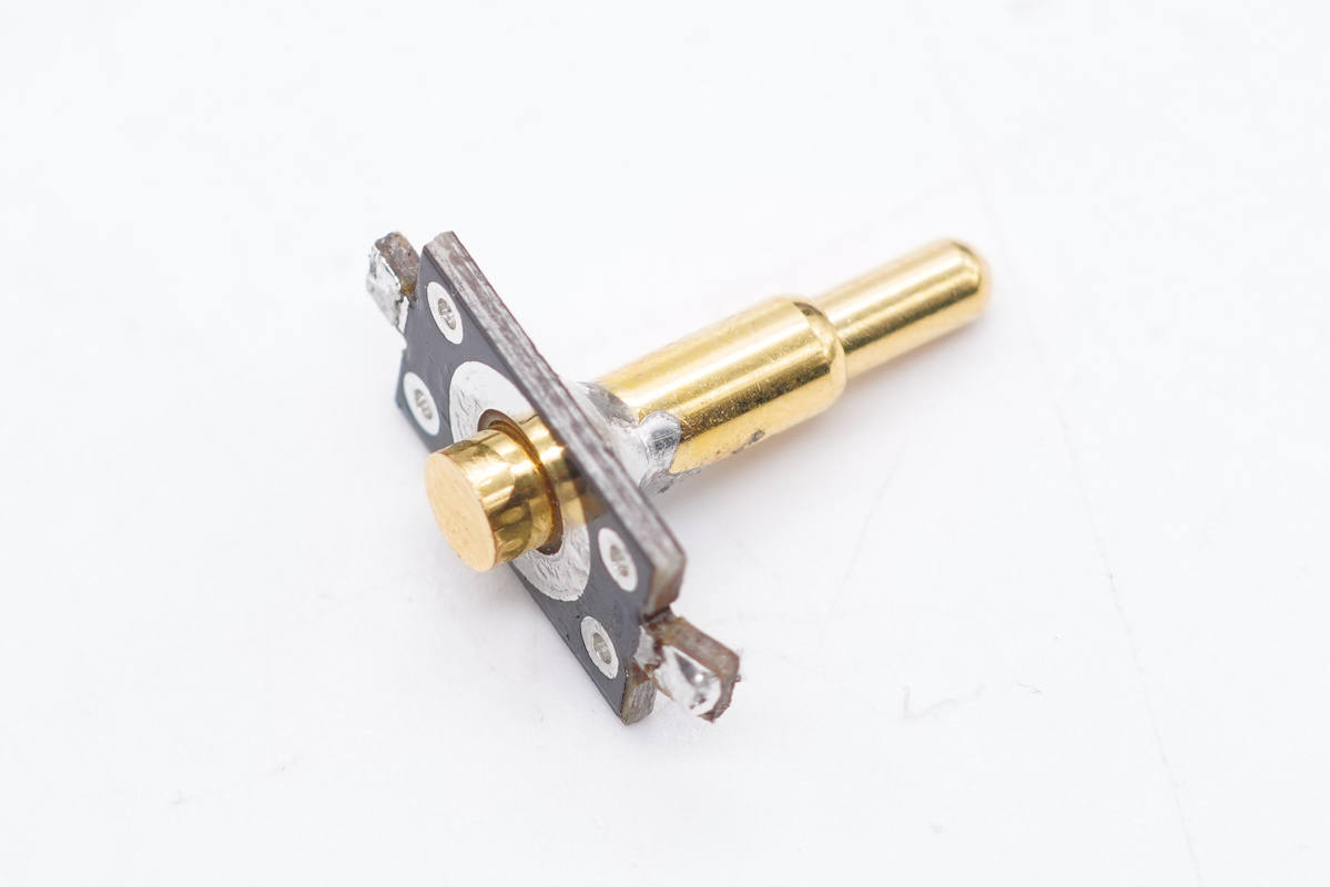

正极金属弹片特写。
负极弹片特写。

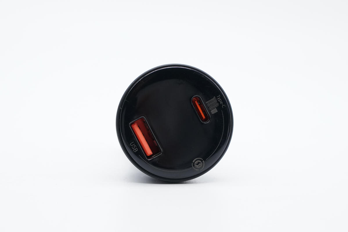

输出顶面高光亮面设计,配有1A1C接口,隔得很开是因为中间还有数显屏。

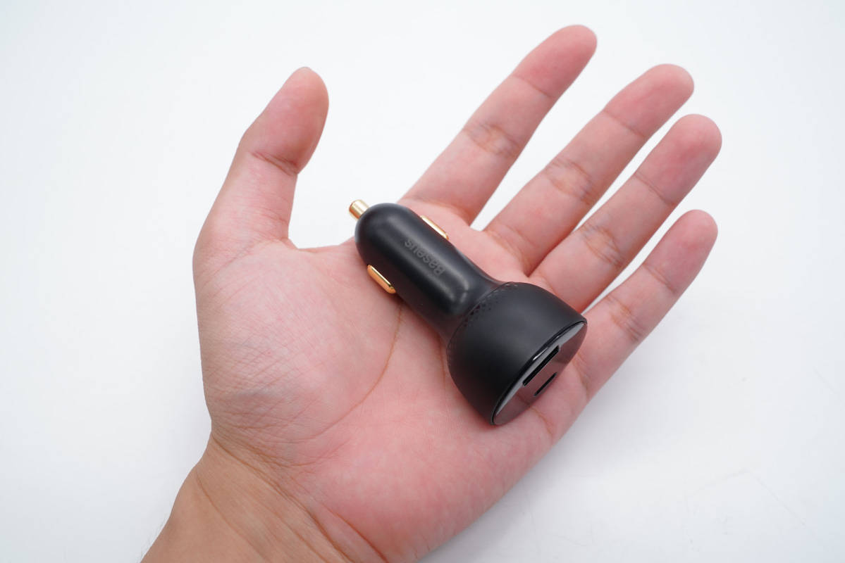

车充拿在手上的直观大小。

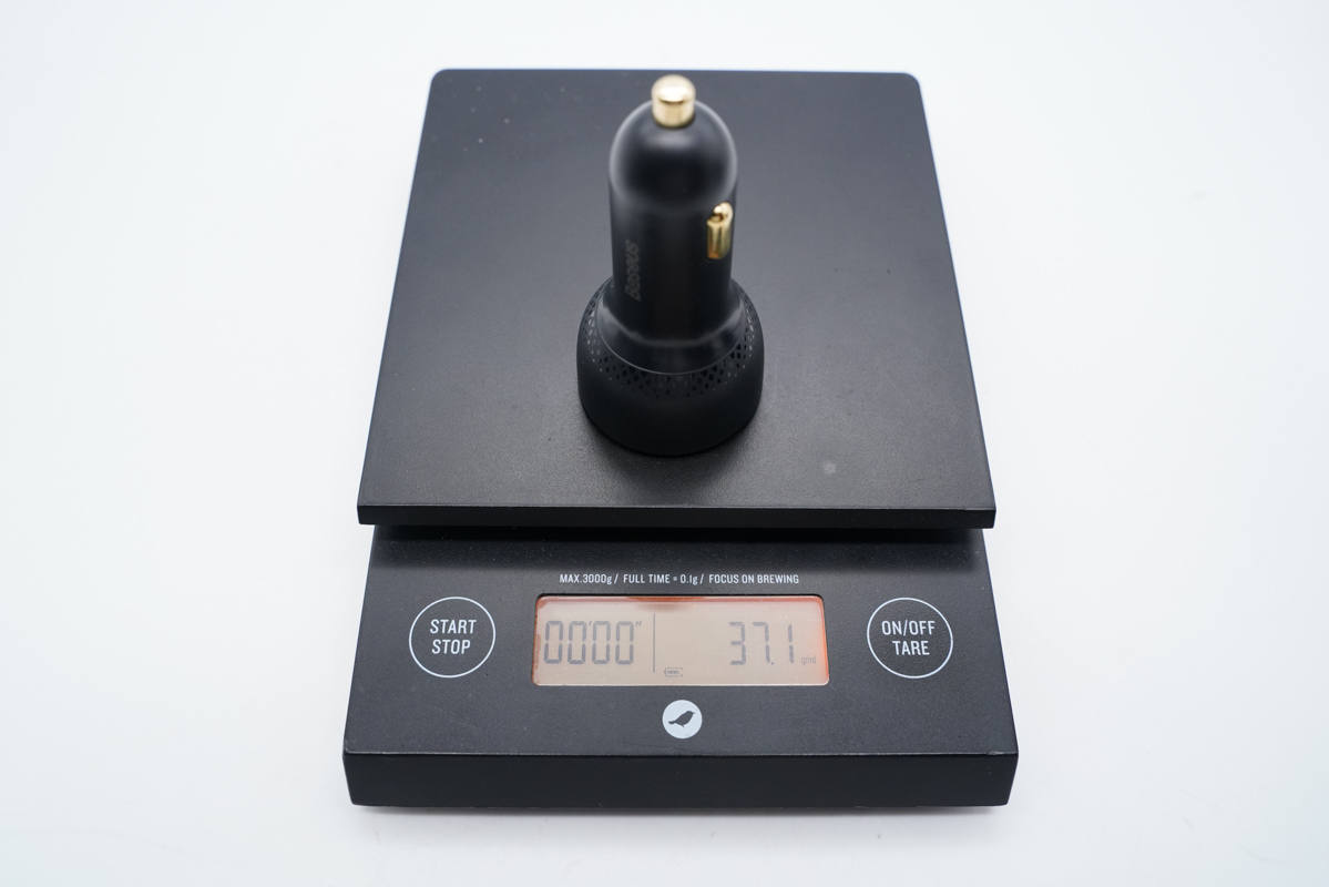

净重约为37g。

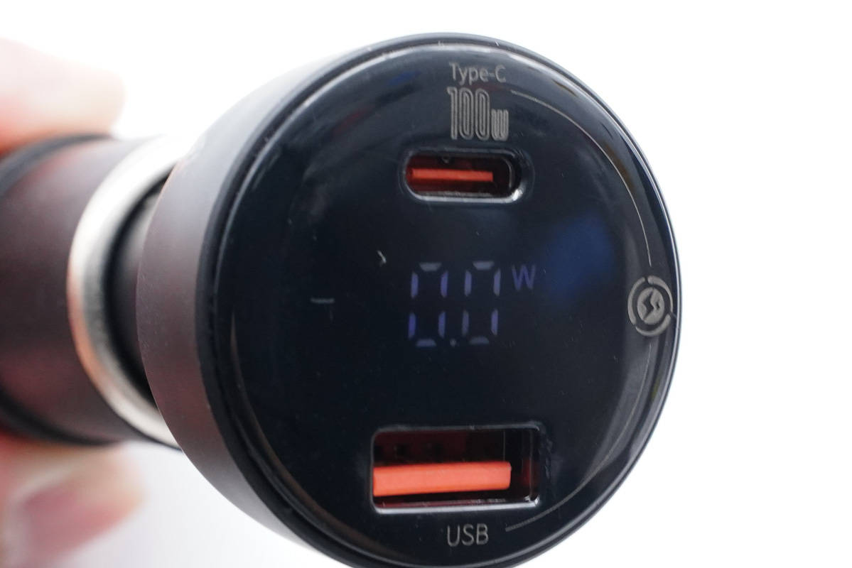

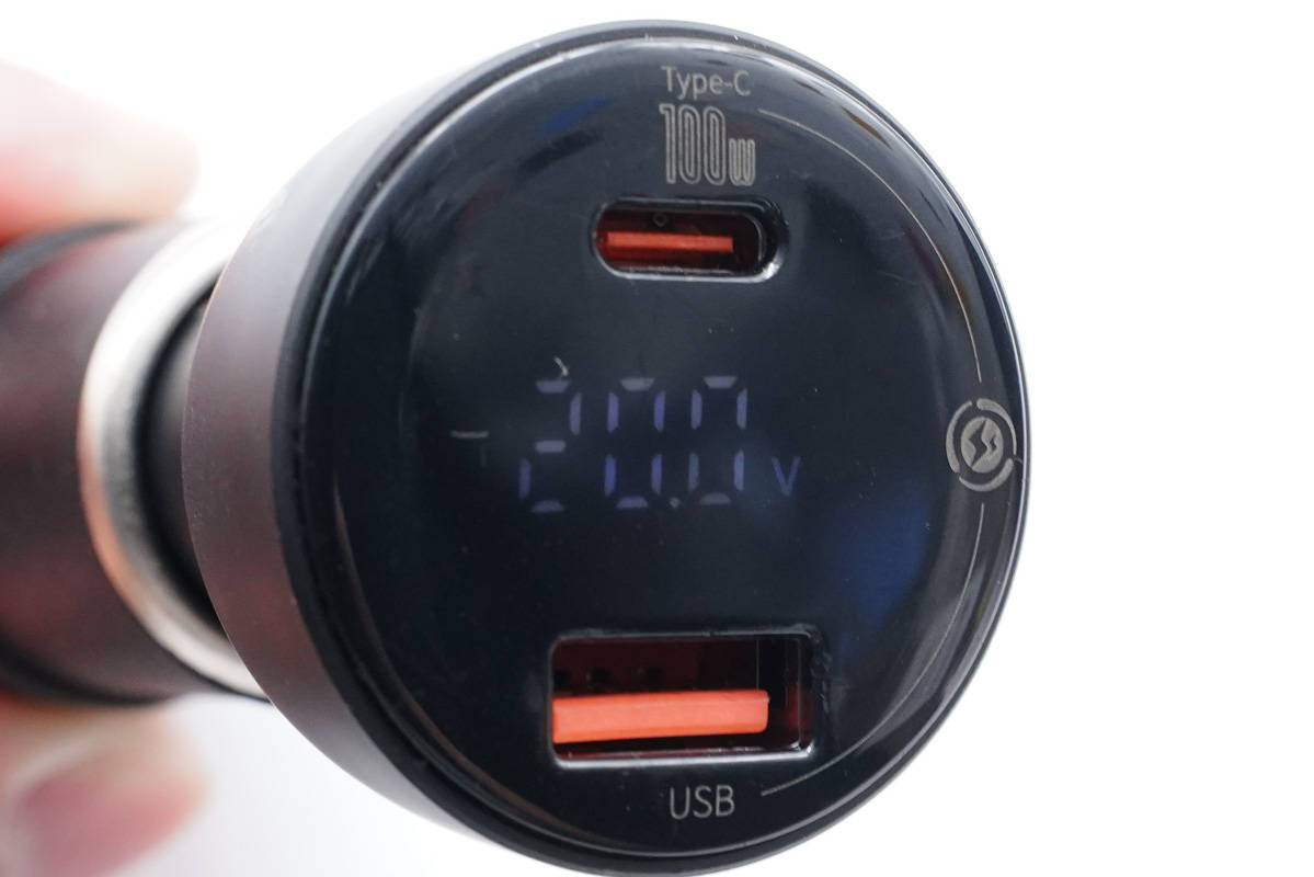

接通电源,空载电压20V。
没有连接设备情况下,功率显示0W。

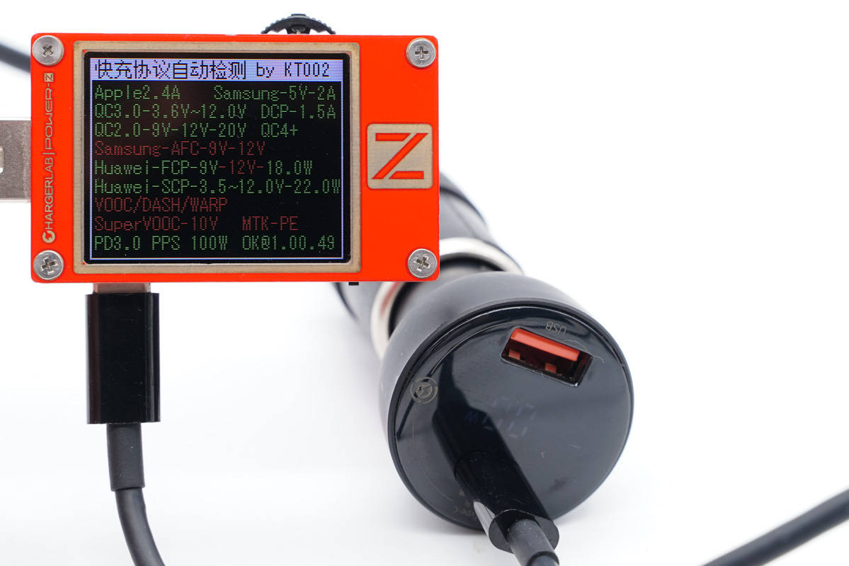

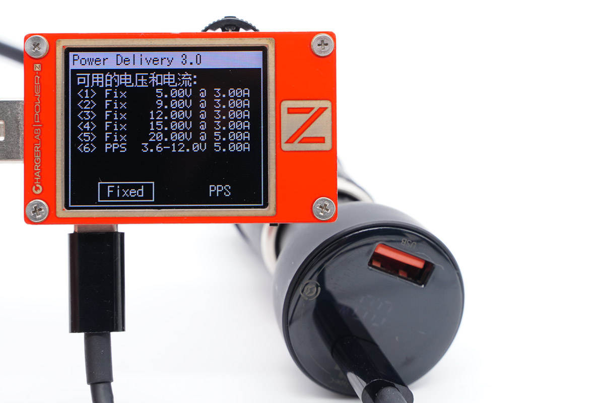

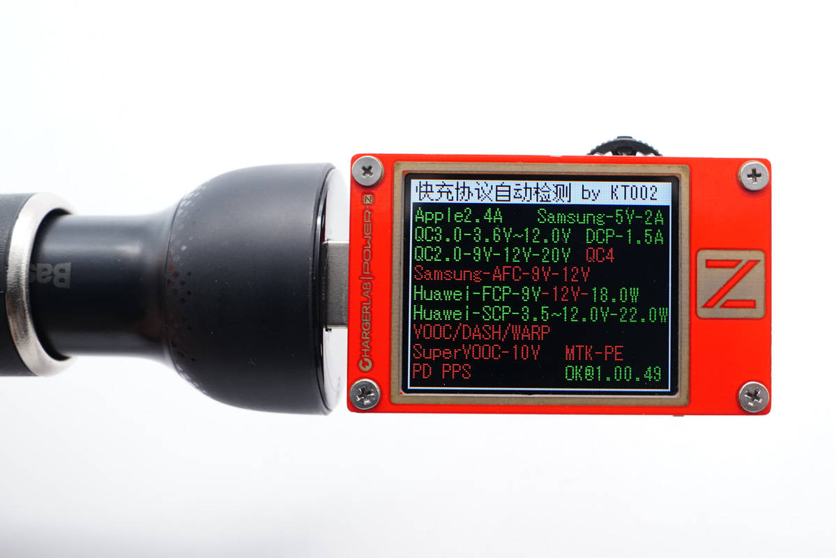

使用ChargerLAB POWER-Z KT002测得USB-A口支持Apple 2.4A、Samsung 5V2A、DCP协议,以及QC2.0/3.0、FCP、SCP快充协议。
另外测得C口除了兼容A口的所有协议外,还额外支持PD3.0、PPS快充协议。
此外C口还具备5V3A、9V3A、12V3A、15V3A、20V5A五组固定电压档位,以及3.6-12V5A一组PPS电压档位。

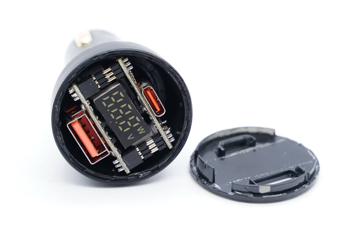

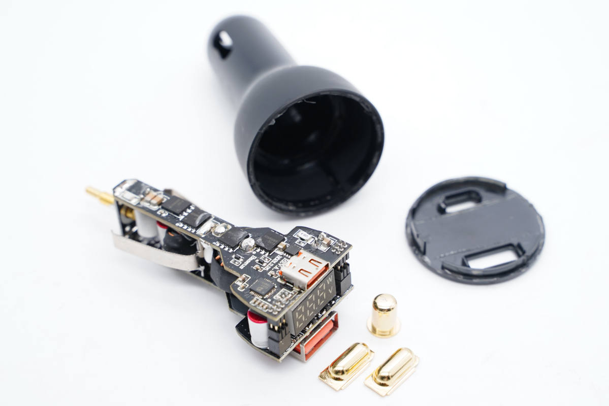

将顶部外壳拆开,卡扣封装固定。
将车充模块取出。

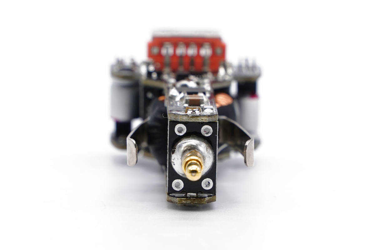

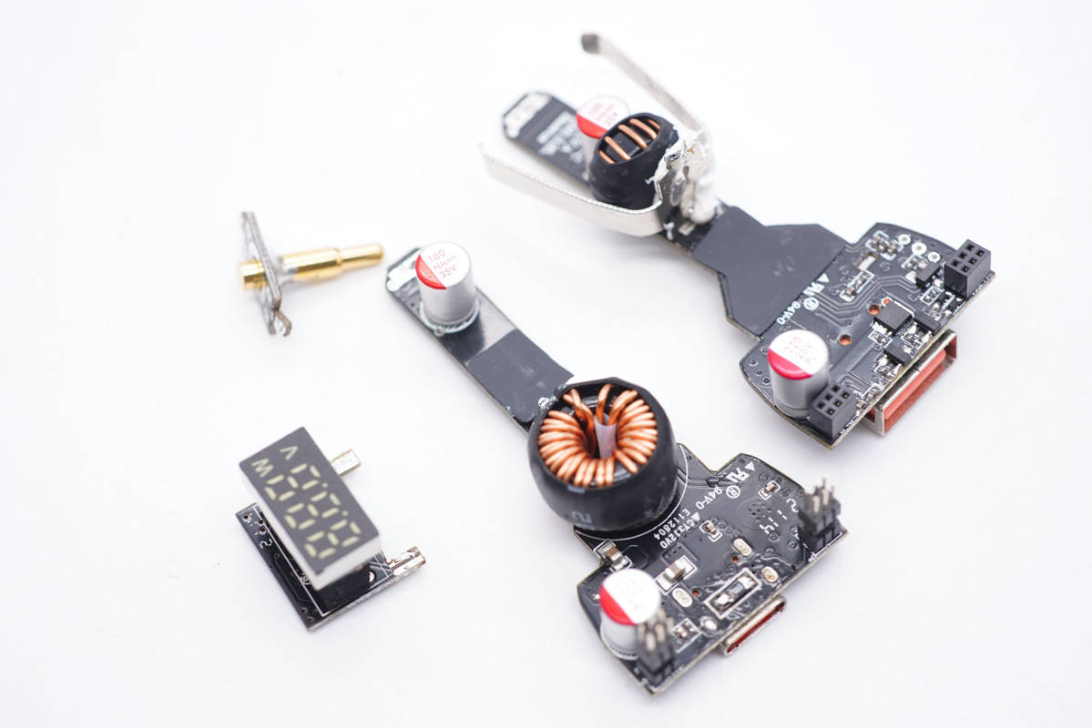

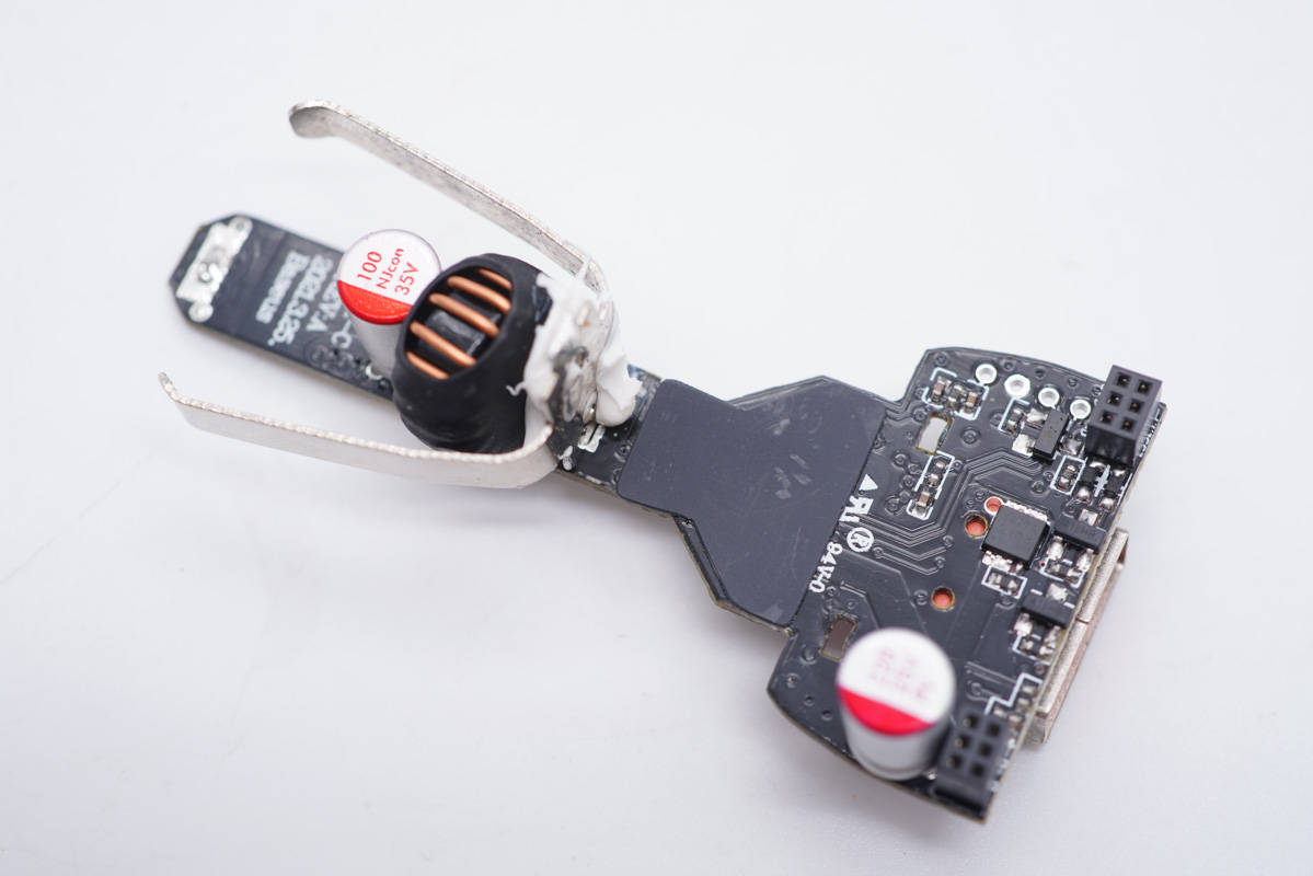

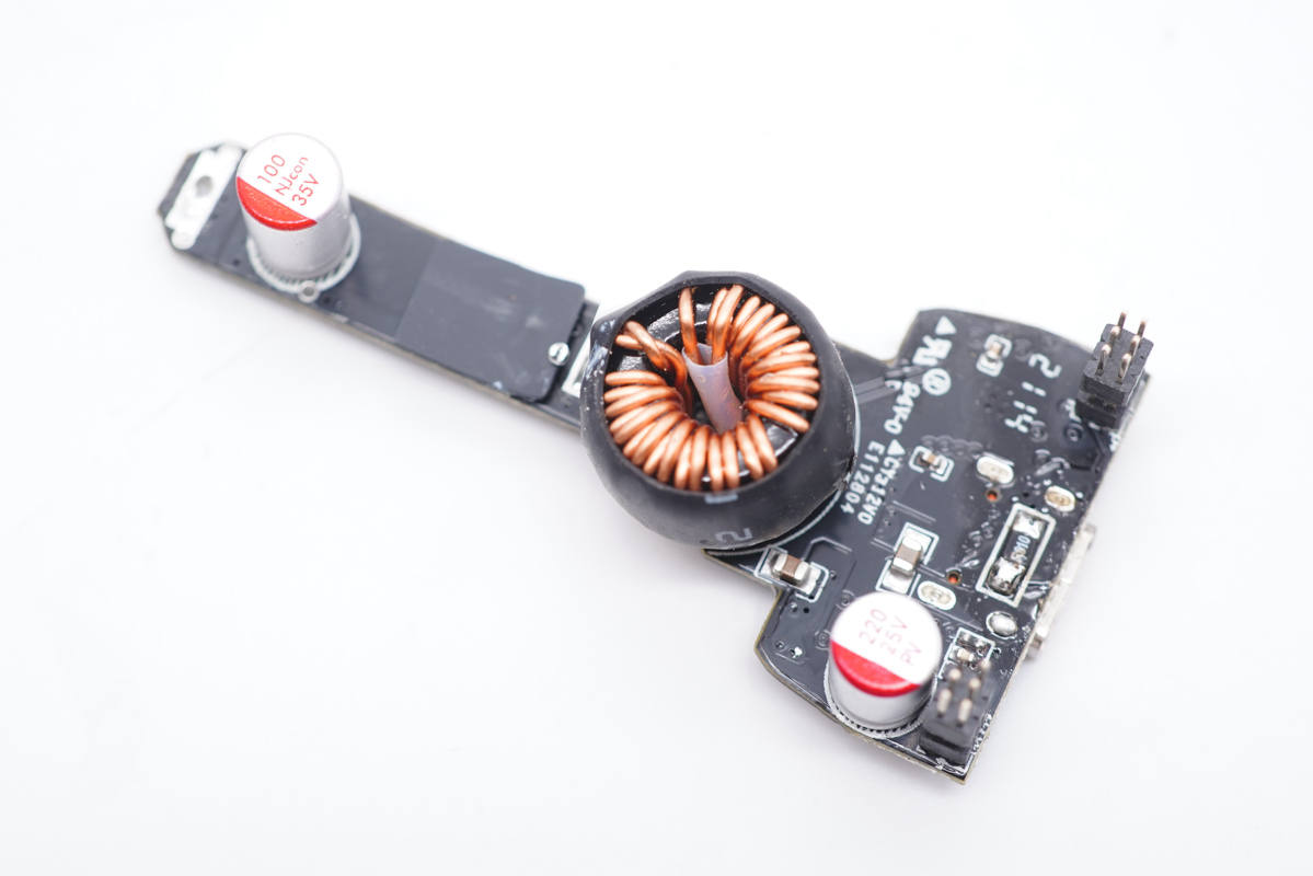

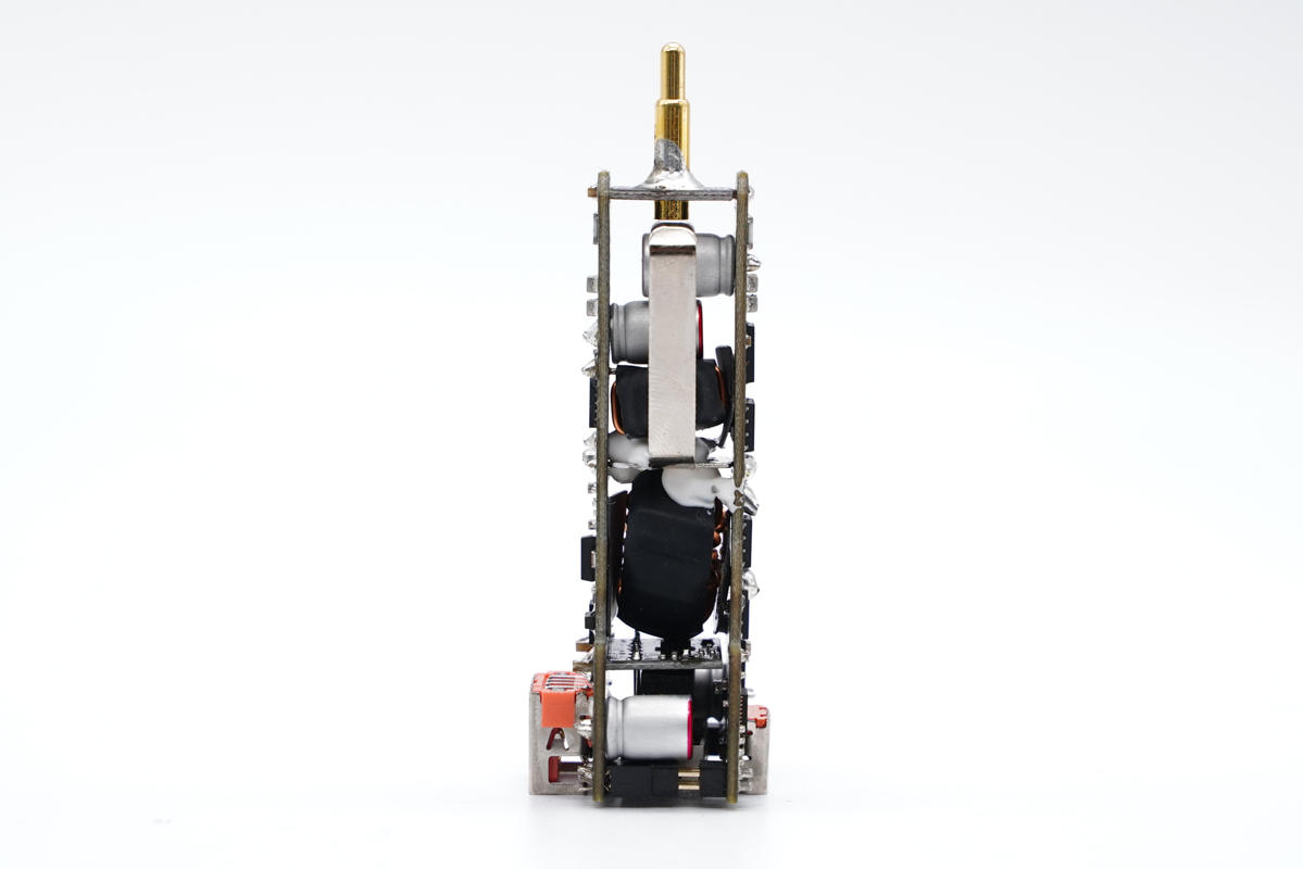

两块电路板通过输入端小板和负极金属片锡焊连接,电感外套绝缘管保护并打胶固定。
输入端设有正极小板,连接两块电路板。

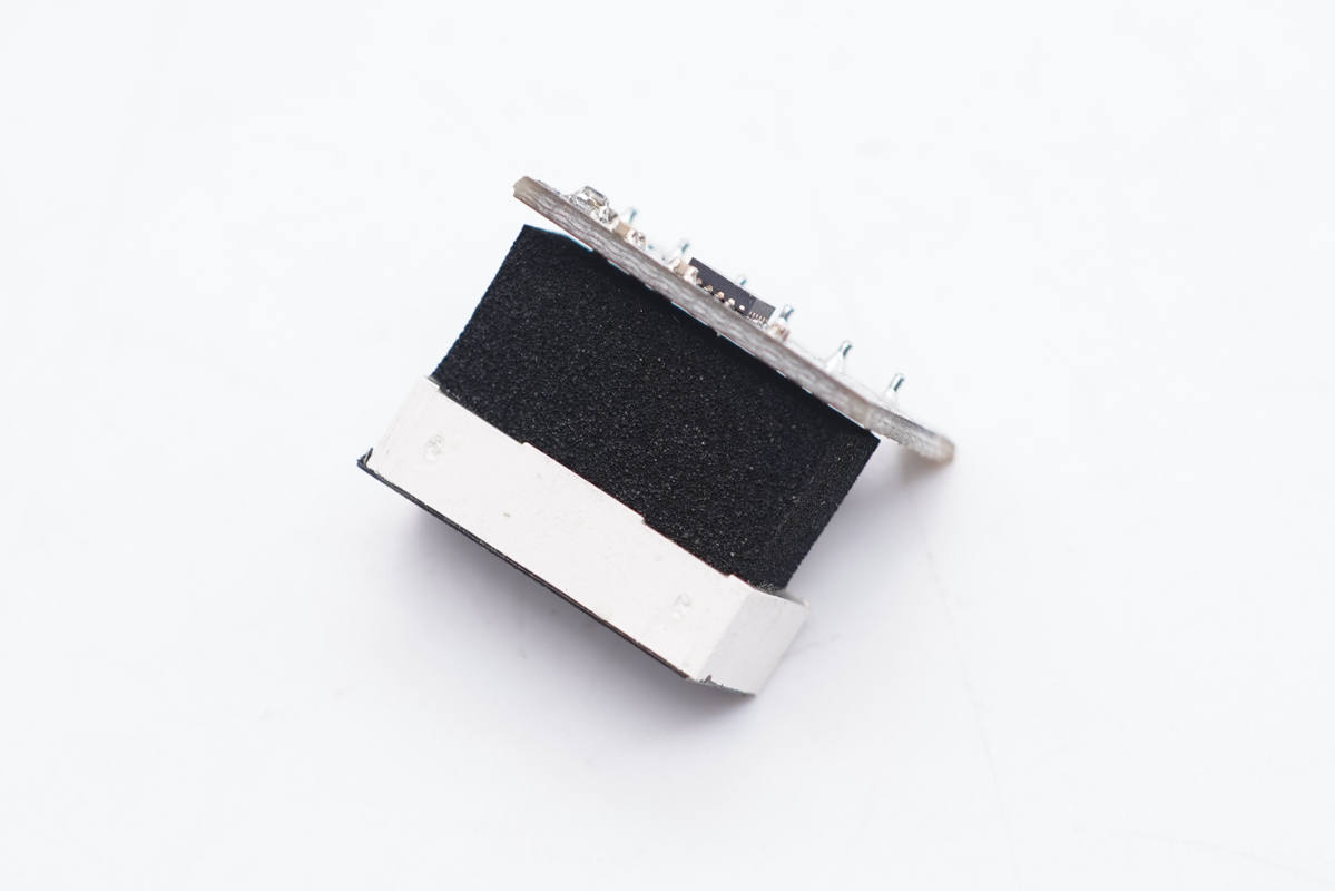

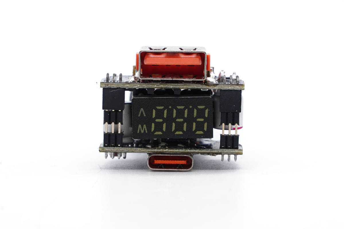

输出端两块板子采用排针连接,LED显示屏夹在中间。
将车充模块拆分开,显示屏焊接在一块独立小板上。
通过对两块PCB板进行观察发现,车充采用一路同步升降压和一路同步降压电路,由一颗协议芯片控制两个接口输出电压的设计架构。下面我们分别对两块小板进行详细了解。

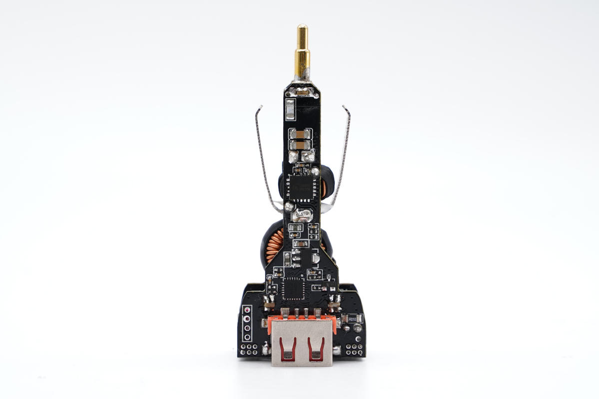

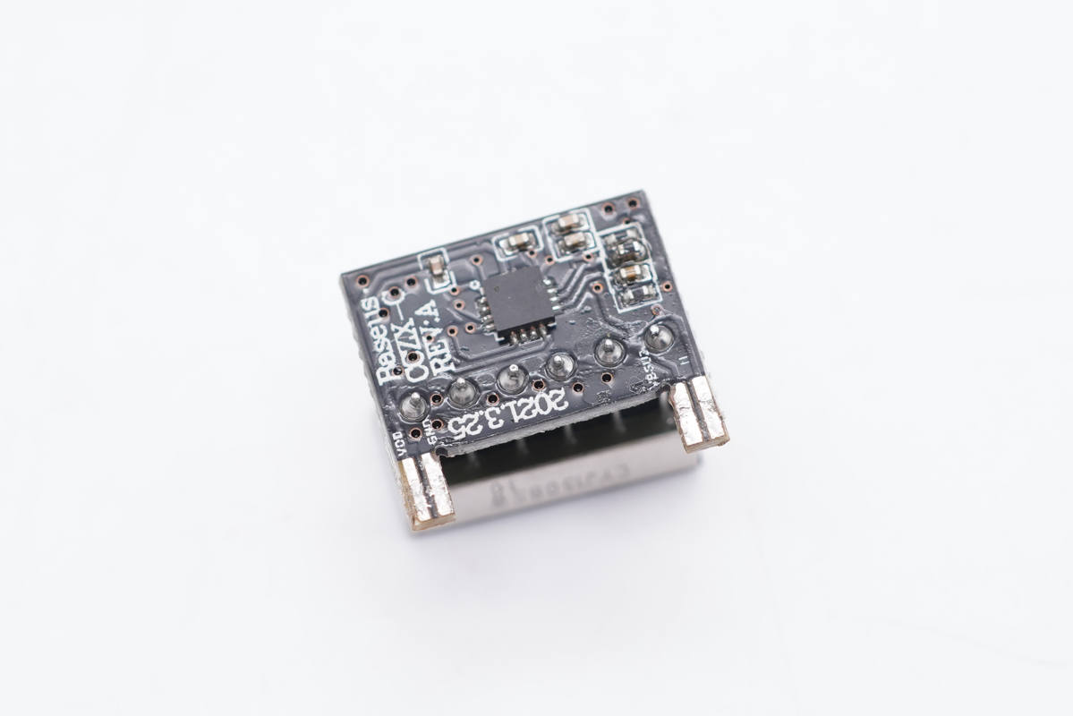

USB-A母座所在小板上设有降压转换器和协议IC。
另一面设有A口电路输入输出滤波固态电容、降压电感以及输出VBUS开关管。
正极金属柱过孔焊接。
USB-A电路的保险丝特写。

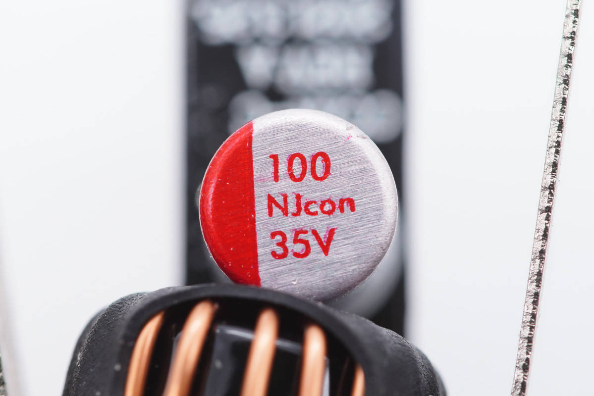

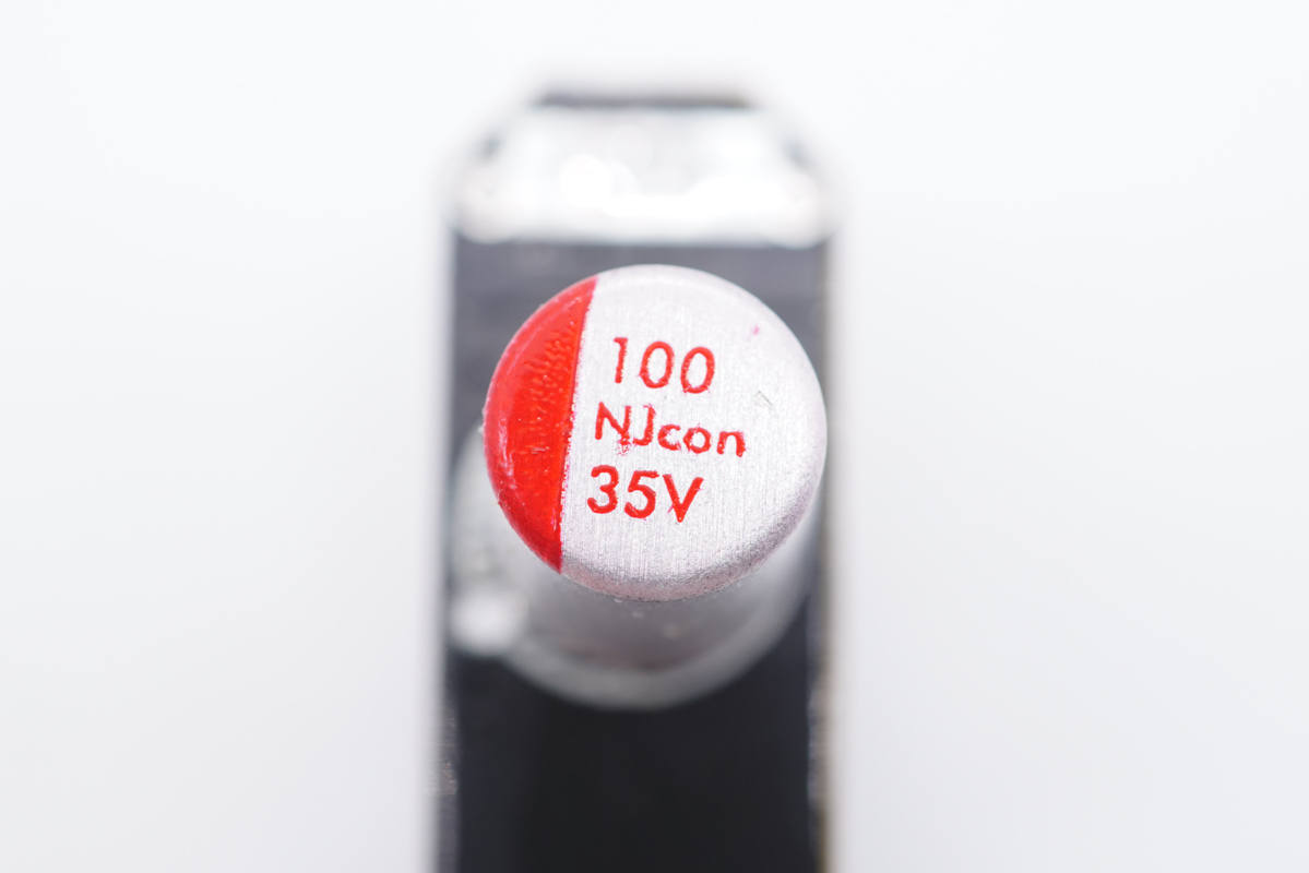

输入滤波固态电容特写,规格为35V 100μF,NJcon品牌。

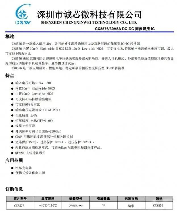

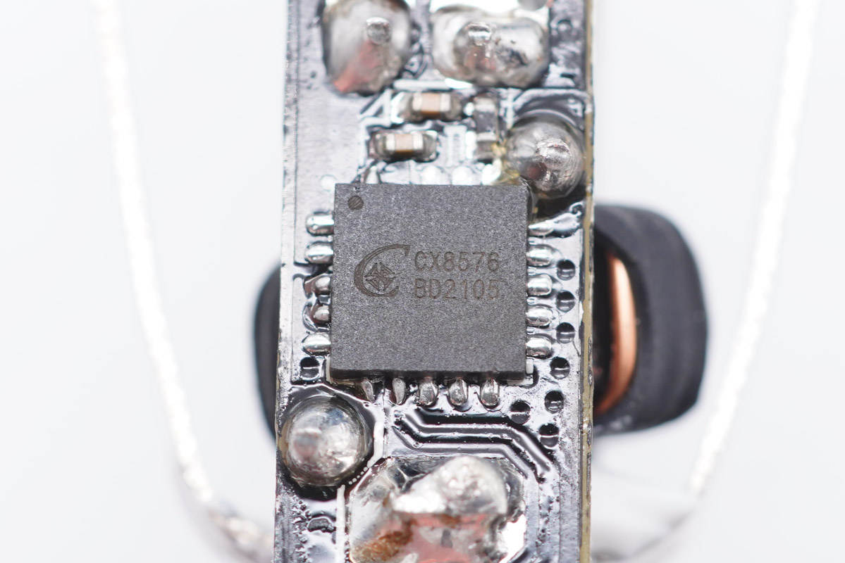

输入降压转换器采用诚芯微CX8576,这是一款输入耐压30V,并且能够实现精确恒压以及双路恒流的降压型DC-DC转换器。CX8576内置10mΩ High-side N MOS以及10mΩ Low-side NMOS,可支持 4.8A持续输出电流输出电压可调,最大可支持95%占空比。
CX8576通过COMP/EN 引脚逻辑电平拉低来实现外部关断功能,并进入待机模式。外部补偿使反馈控制环路具有良好的线压调整率和负载调整率,且外围设计灵活,是一款应用极简,性能卓越,稳定可靠的恒压恒流降压型DC-DC转换器。

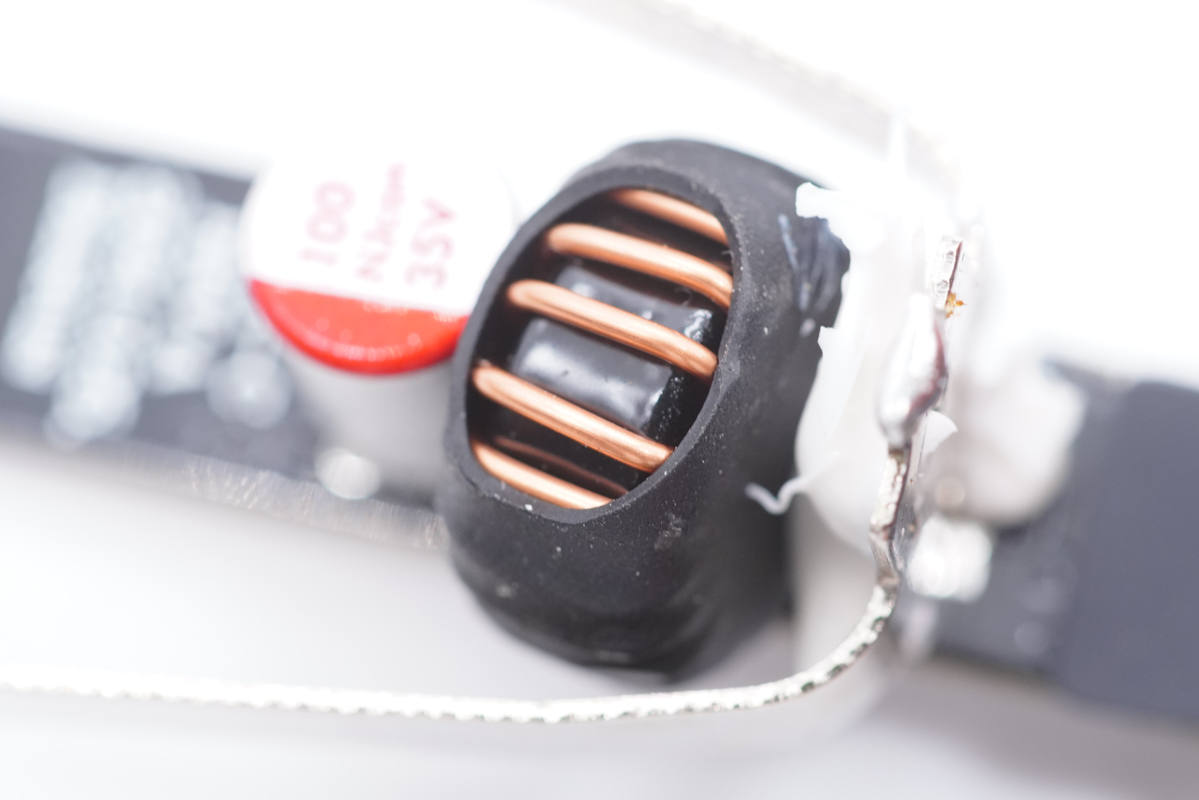

降压电感外套热缩管绝缘并打胶固定。

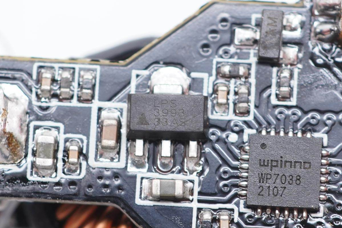

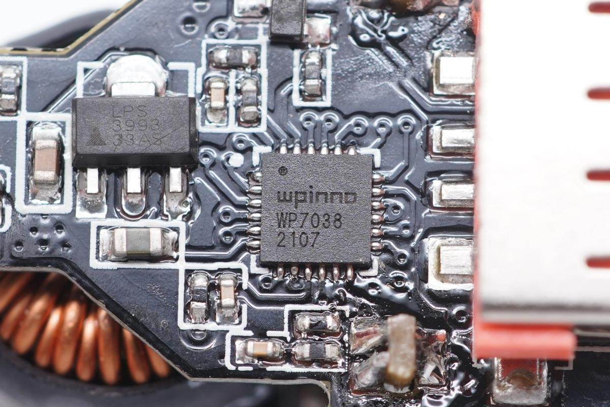

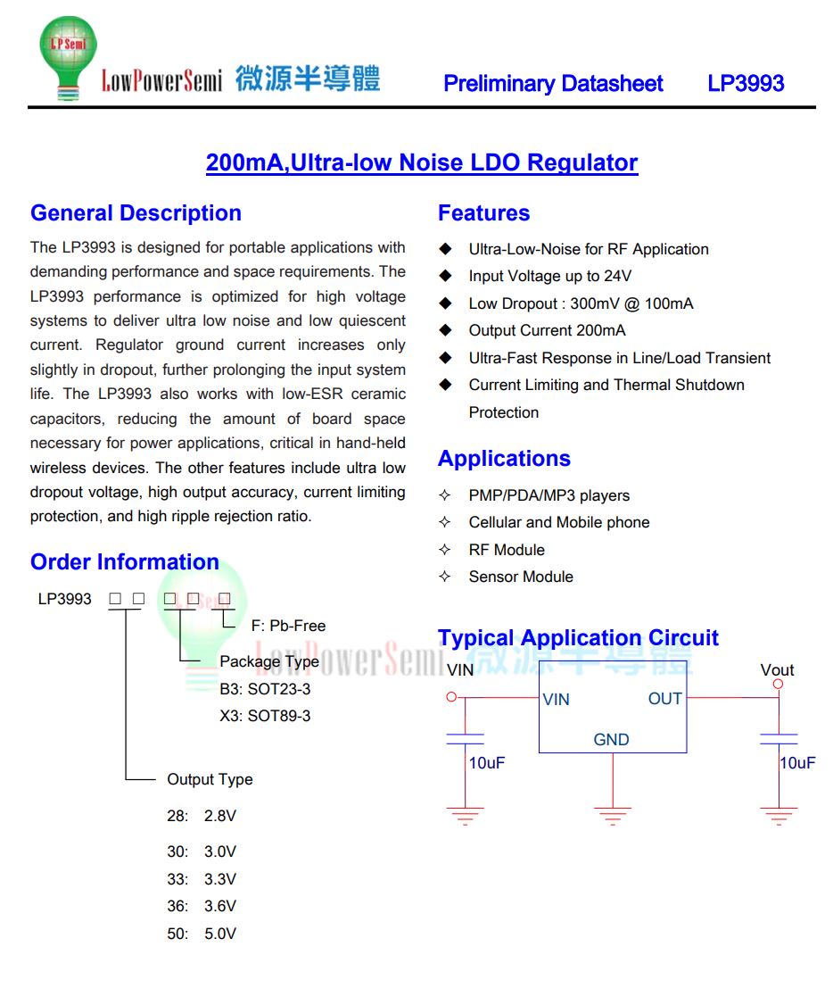

微源半导体 LPS3993 200mA超低噪声稳压器,输出电压3.3V为协议芯片供电。
微源半导体 LP3993 详细资料。

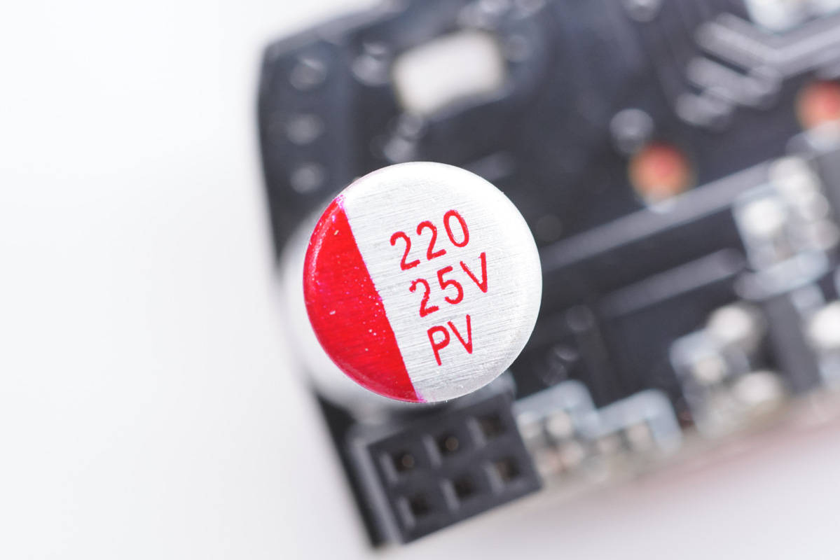

输出滤波固态电容规格为25V 220μF。

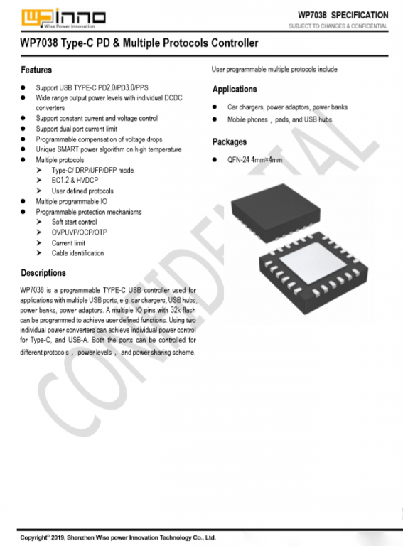

采用维普创新WP7038作为这款车充两个接口的协议芯片,控制接口输出电压。这是维普创新公司最新推出的Type-C系列IC,具备每个接口独立调节的全协议功能;具有输入电压范围广5-24V,输出电压范围广3.5-24V(自适应)和输出电流1-5A(根据协议自适应)的特点;同时内置高效MCU,内置独立全协议调节功能;此外芯片可实现双口独立输出,真正实现双口双快充。
维普创新WP7038资料信息。

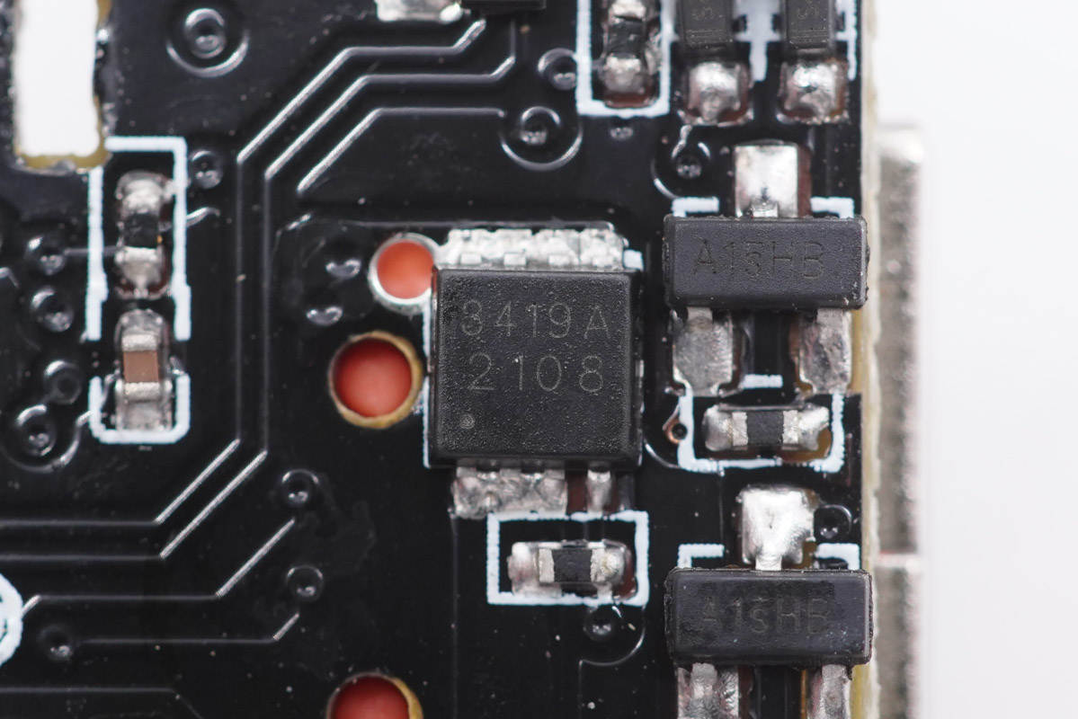

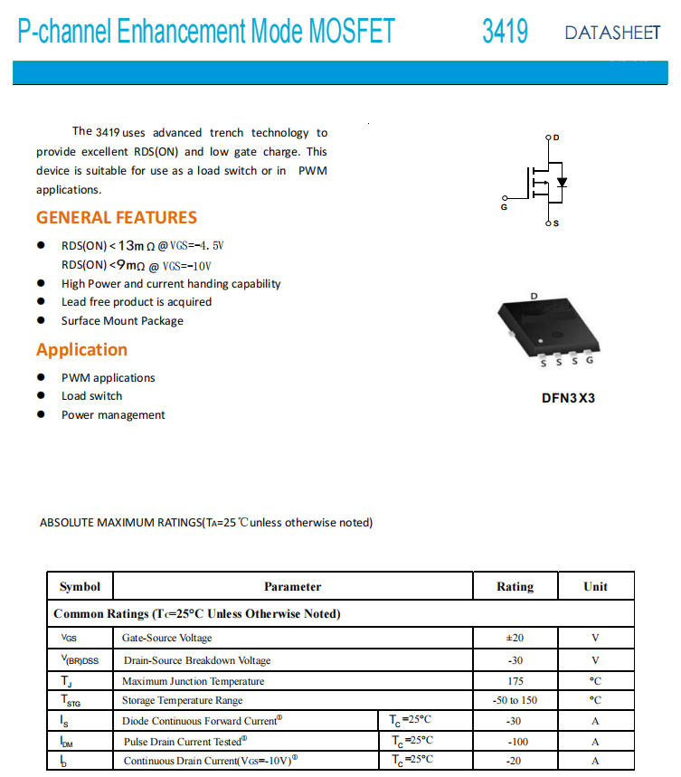

USB-A口输出VBUS开关特写,诚芯微3419,PMOS管,耐压30V,DFN3x3封装。
诚芯微3419资料信息。

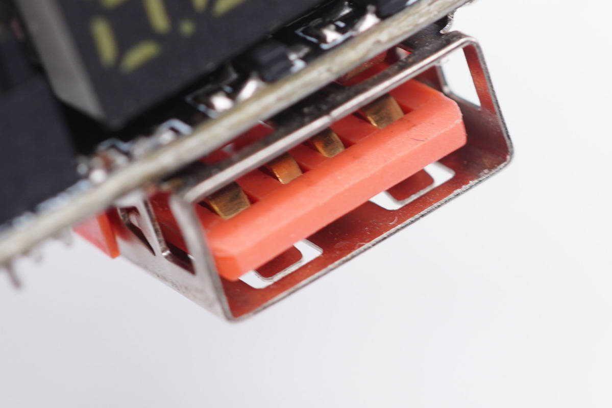

USB-A母座特写,正负极加宽,用于5A大电流快充。

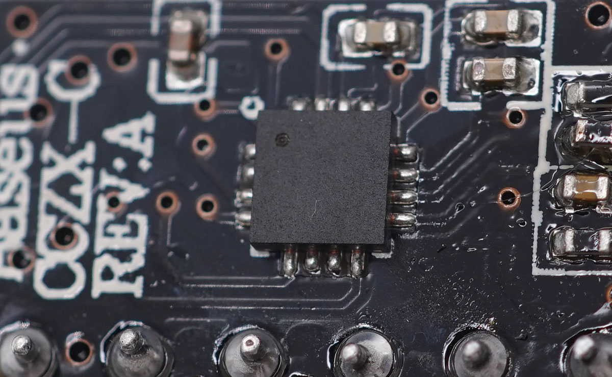

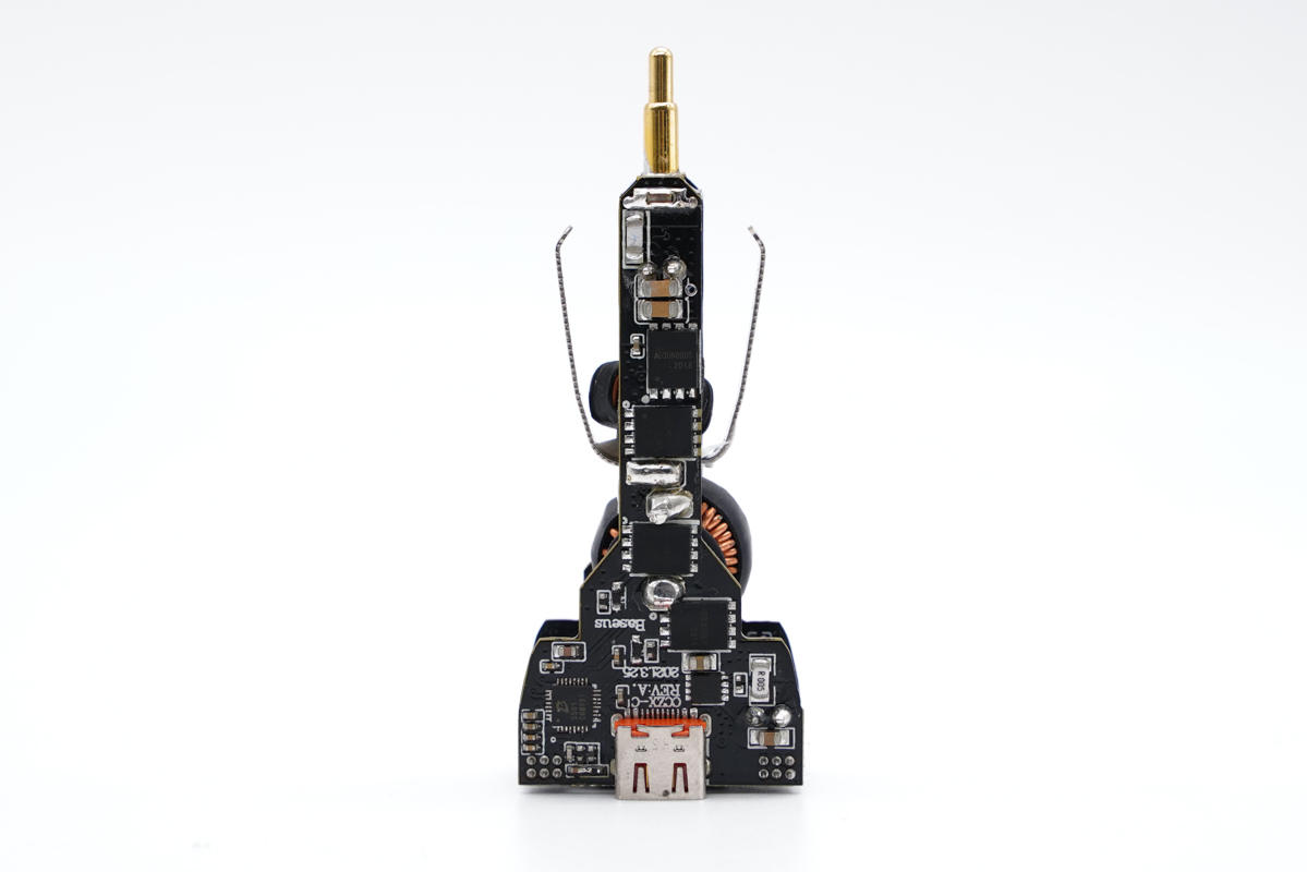

C口母座所在小板这面设有升降压控制器、四颗同步升降压开关管以及输出VBUS开关管。
另一面设有输入输出滤波固态电容和升降压电感。

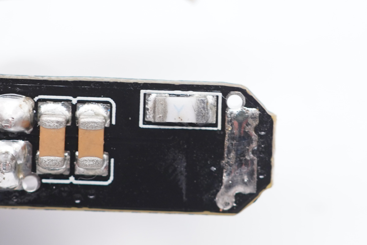

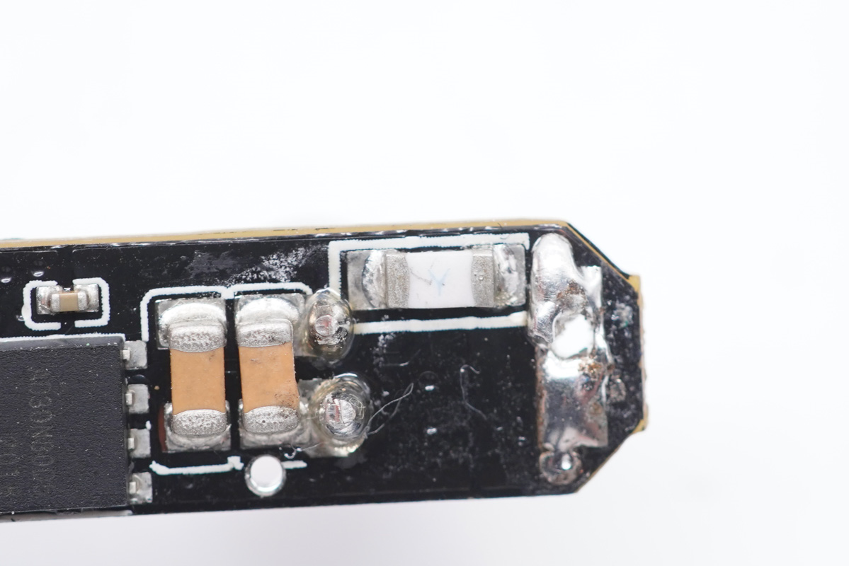

白色贴片保险丝特写。
输入滤波固态电容特写,规格为35V 100μF。

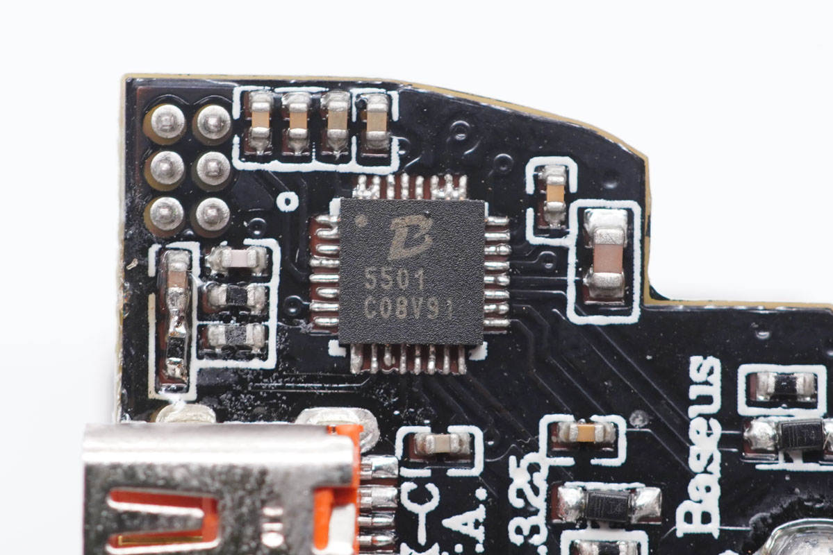

宝砾微PL5501是一颗同步四开关单向升降压控制器,在3.6V到32V(最大36V)的宽输入电压范围内稳定工作,持续负载电流可达20A,能够在输入高于或低于输出电压时稳定调节输出电压,以支持多种升降压场合应用场合,为大功率Type-C PD车载充电器提供最优解决方案 。
宝砾微PL5501控制器在降压、升降压和升压运行模式下采用恒定的时间控制,以实现卓越的负载和电压调整。可编程开关频率,可以设置开关频率为150kHz、300kHz、600kHz或1.2MHz。
该芯片还具有可编程软启动功能,并提供各种保护功能,包括逐周期限流、输入欠压闭锁(UVLO)、输出过压保护(OVP)、输入过压保护、过温保护和输出短路保护。同时PL5501控制器自带抖频功能提升EMI性能,易过EMC辐射认证,完美解决工程师整改EMC难问题。

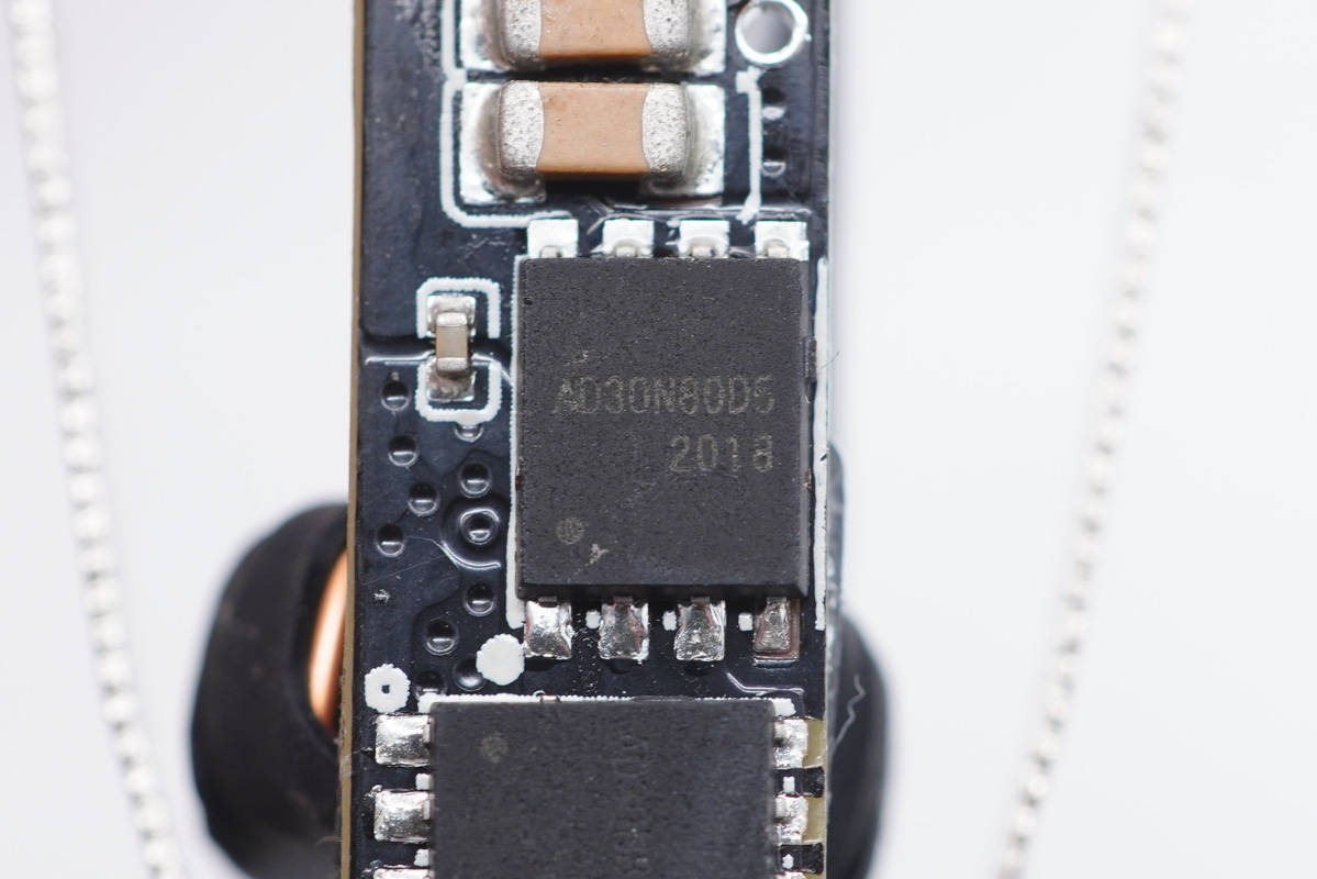

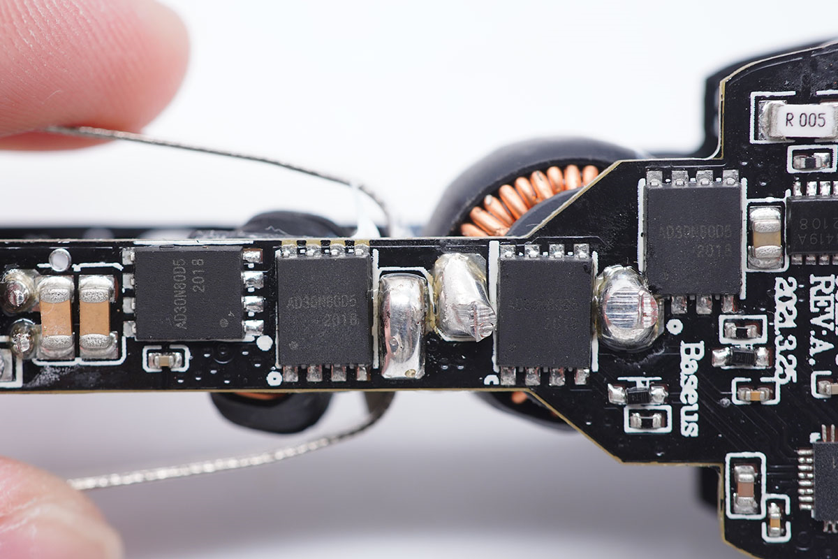

外挂四颗MOS管组成H桥,由PL5501驱动。

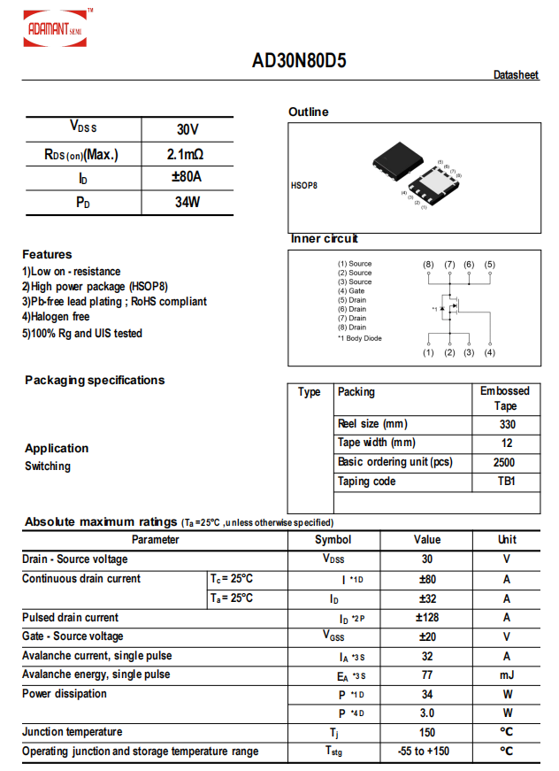

四颗MOS管均是砹德曼AD30N80D5,耐压30V,导阻2.1mΩ,HSOP8封装。
砹德曼AD30N80D5资料信息。

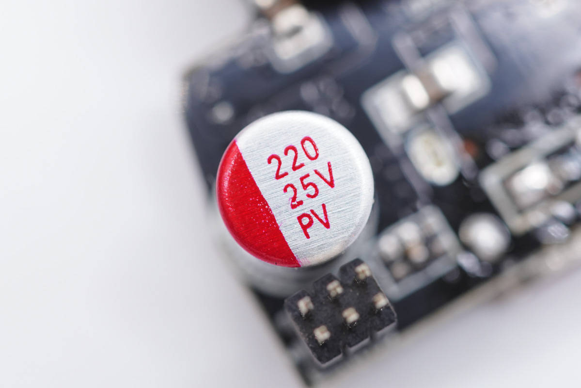

输出滤波固态电容特写,规格都是25V 220μF。

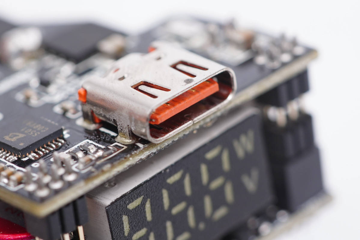

USB-C母座特写,过孔焊接。橙色胶芯不露铜,舌片内部夹钢片,经久耐用。
连接排针特写。

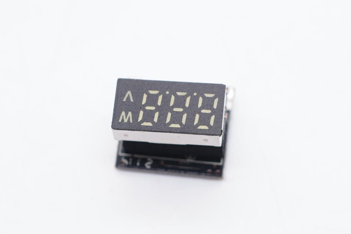

LED显示屏所在小板背面有一颗芯片。
MCU无丝印,实际是诚芯微的CX2811数显单片机,采集电压电流信息,用于驱动LED显示屏。
显示屏和小板间有泡棉支撑填充。
LED显示屏特写。
